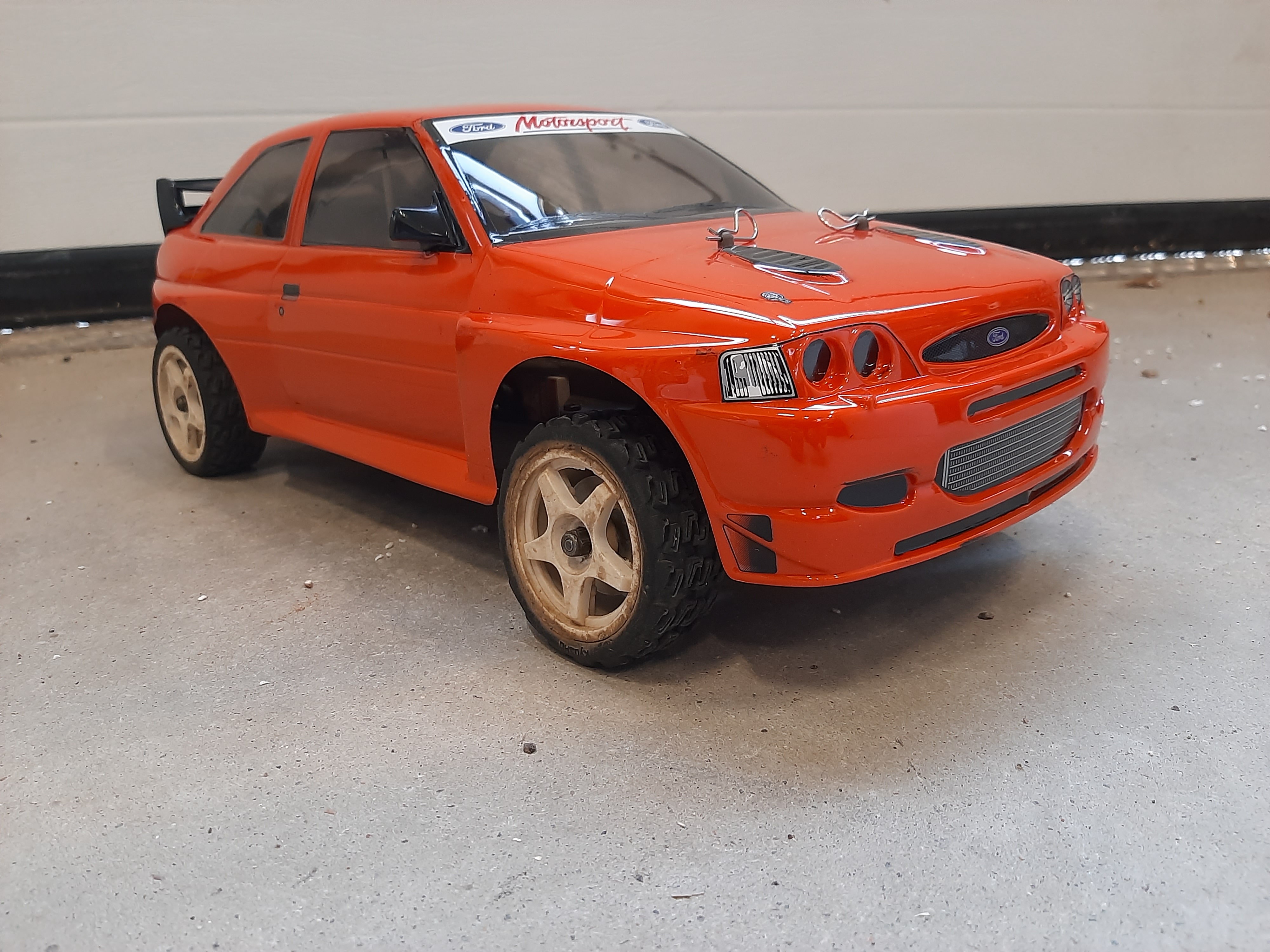

Ehtiihän se omakin tamiya valmiiksi näkkimäen alla..

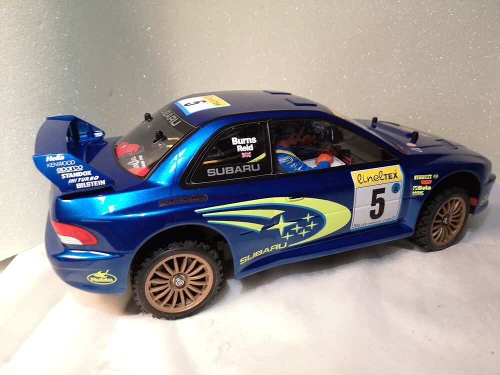

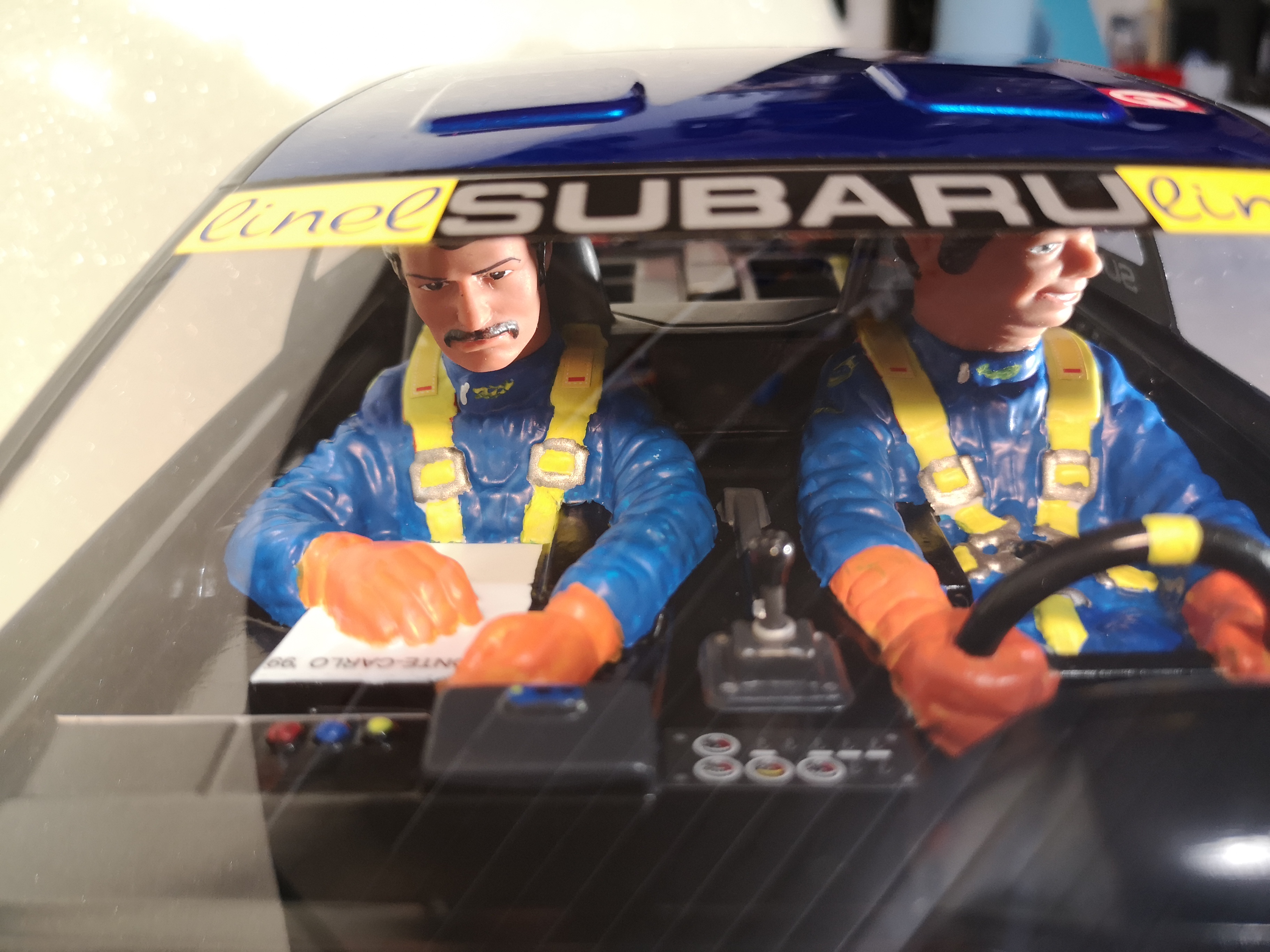

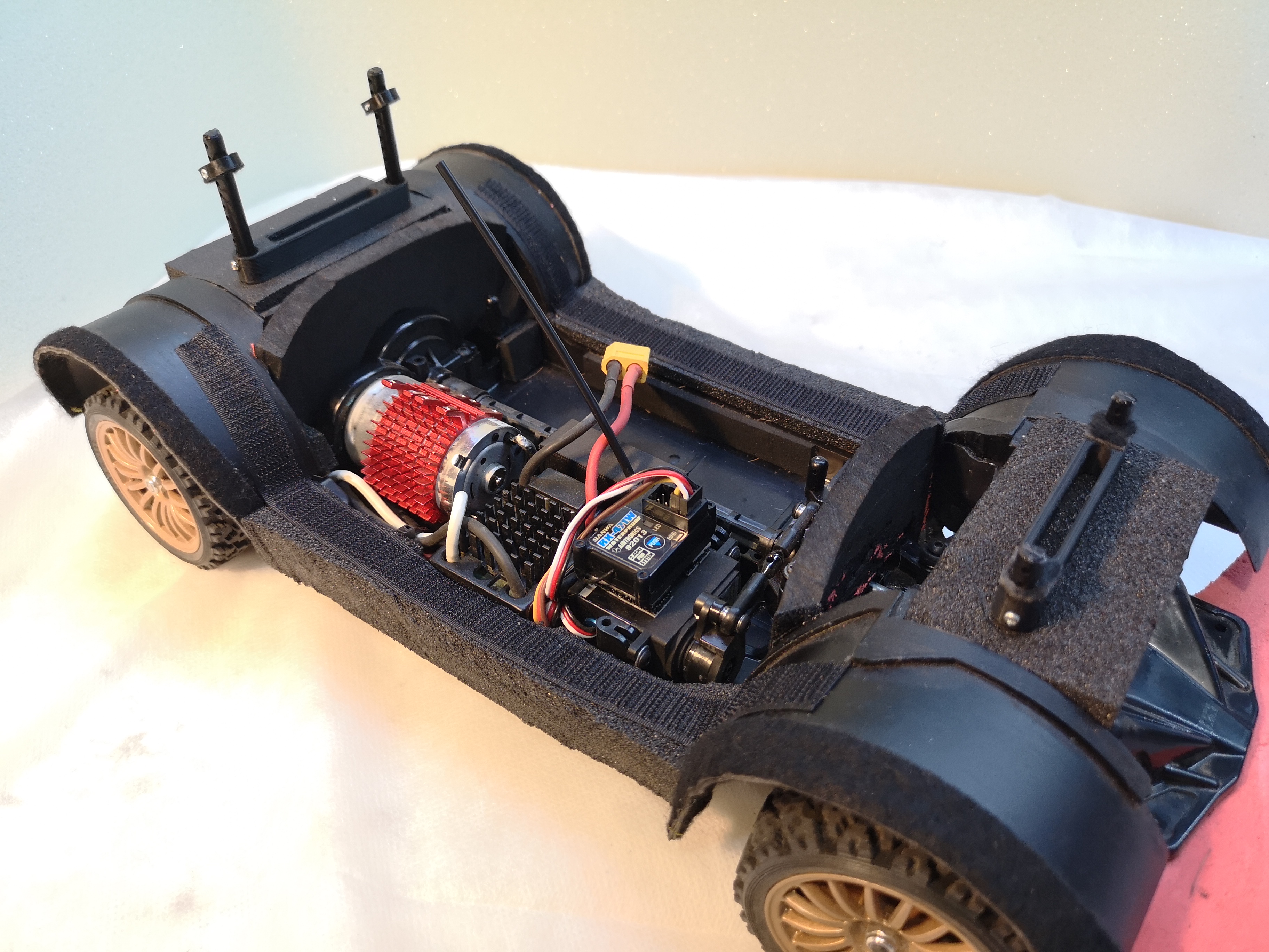

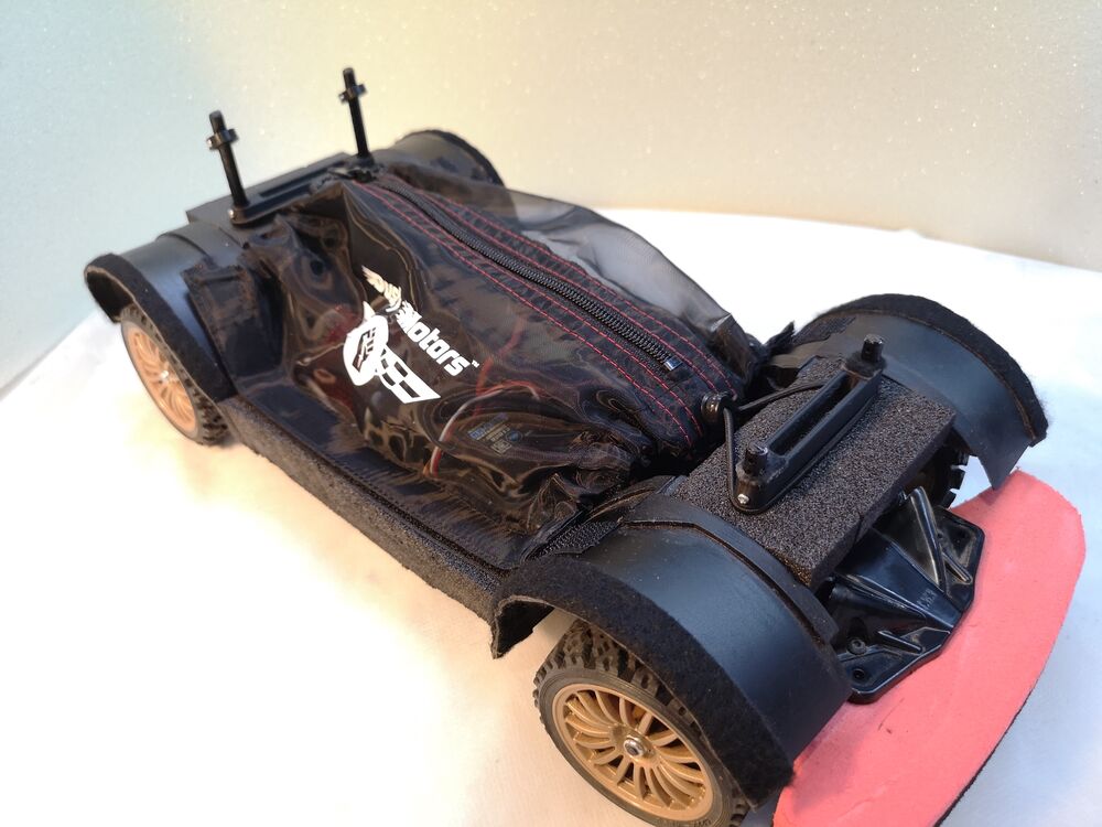

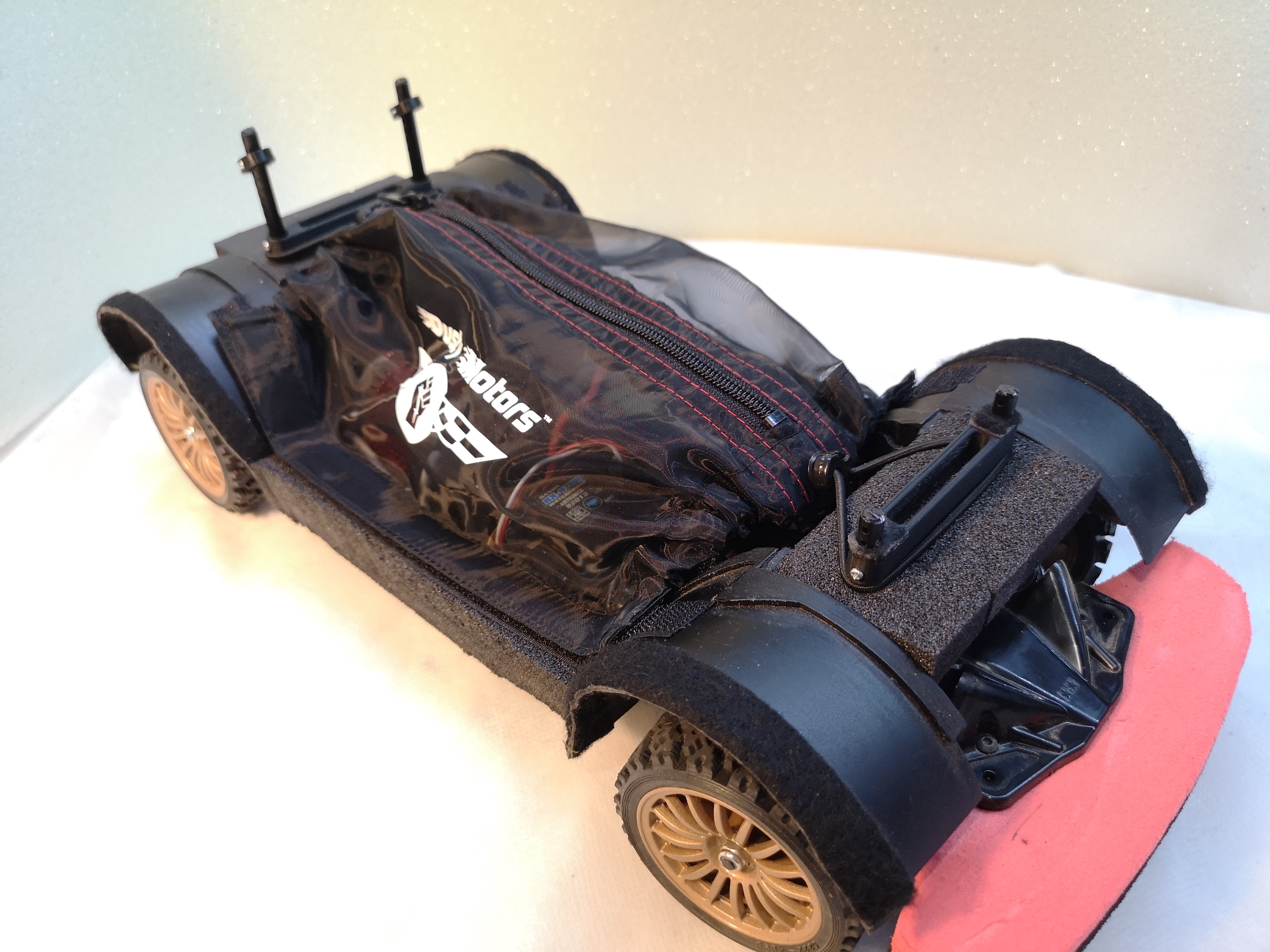

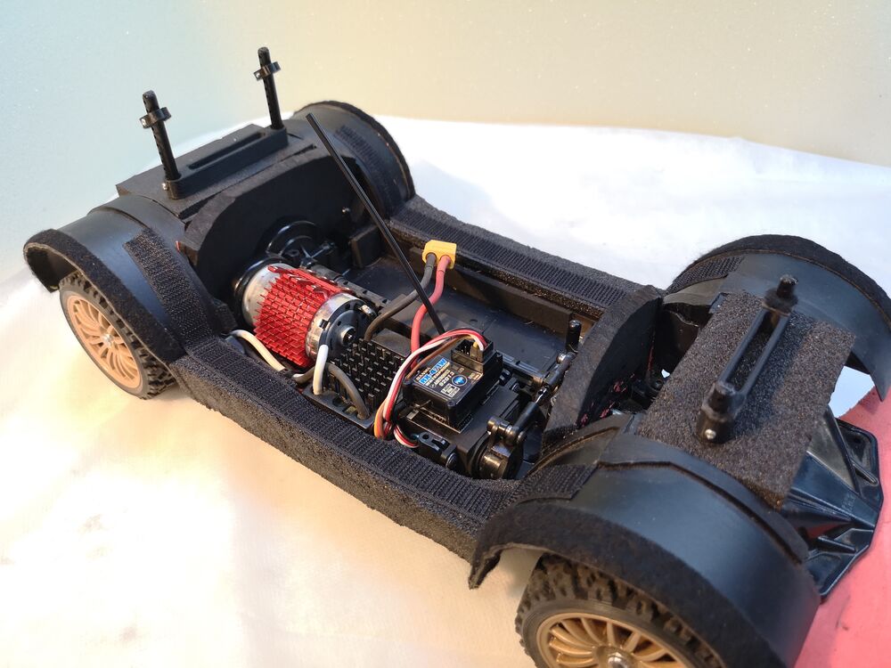

Likimain vakiona mennään.. Edessä paremmat vetarit, öljyiskarit , kuulalaakerit taitaa olla ne isoimmat hopupit.. Joustoja sipistelty puukon kanssa ettei ihan maha maata viistäen liikkuttaisi.
Ja koska pöly ei ole kivaa niin autossa on kohtsillään enempi erilaisia foumimateriaaleja kuin tarroja 🤣 Dustyn pussukkakin löysi loppumetreillä paikkansa vielä. Sisälokareina ovat nuo ToniS:n linkkaamat..

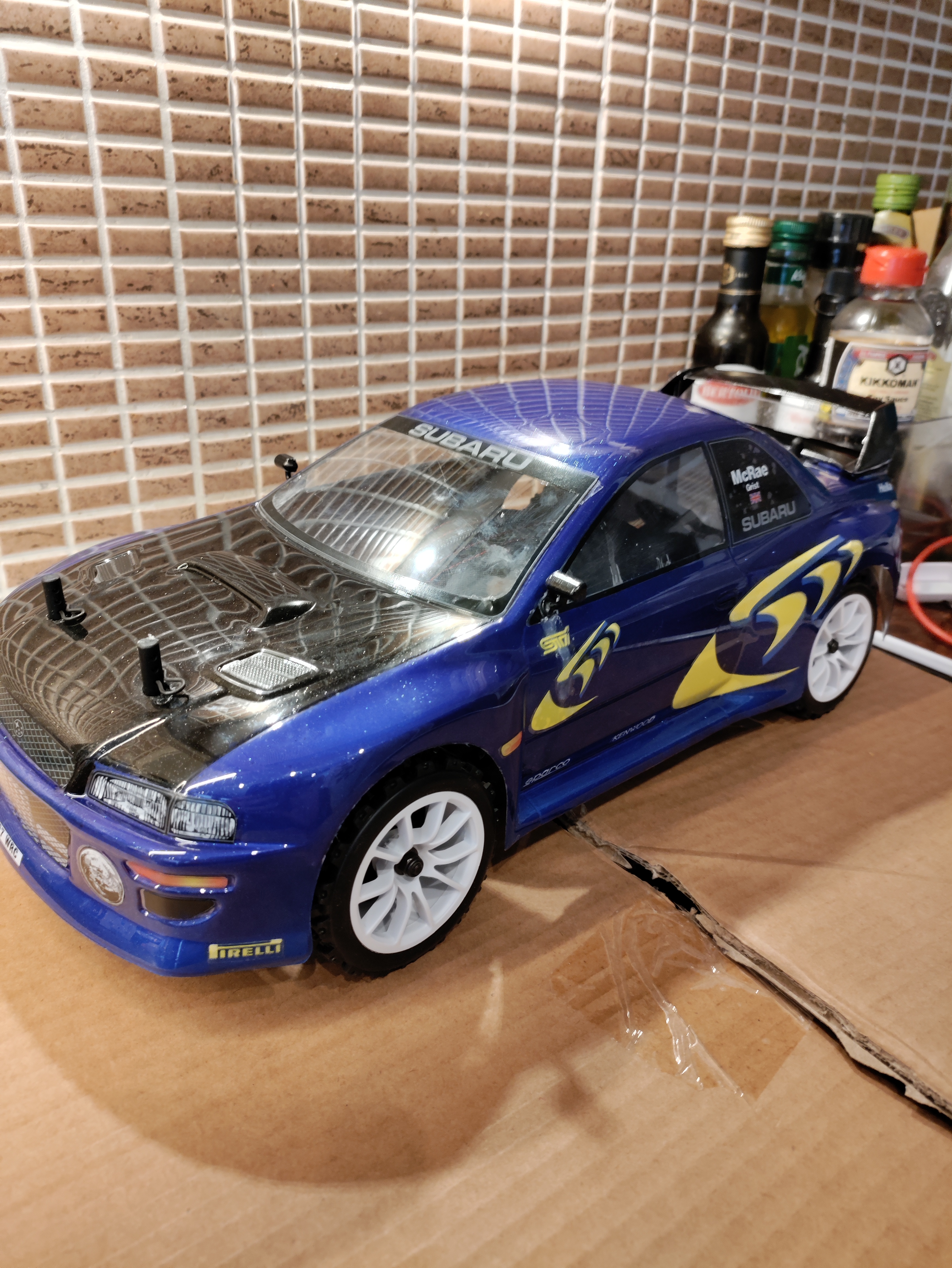

Re: Ralliautosi

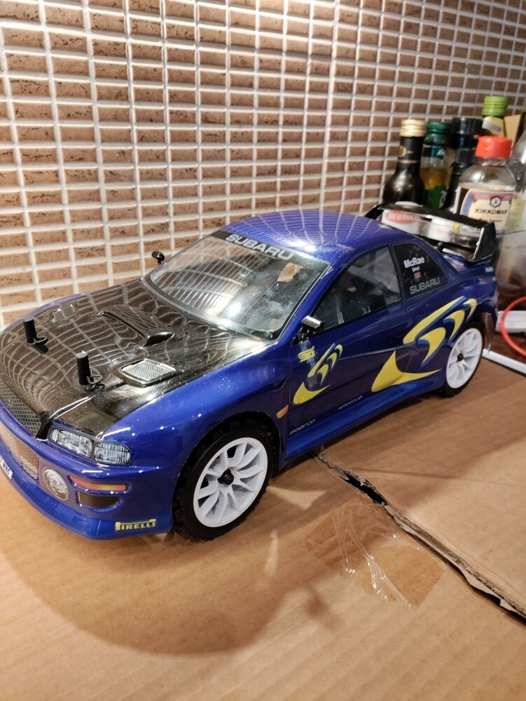

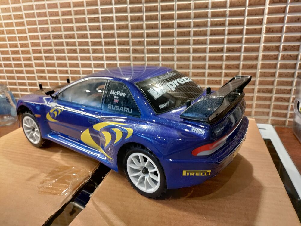

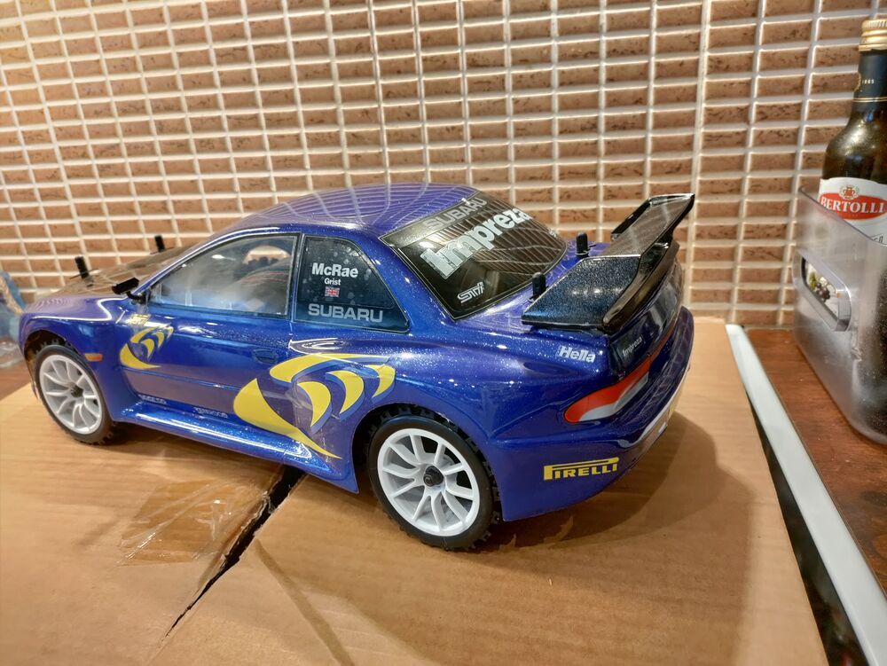

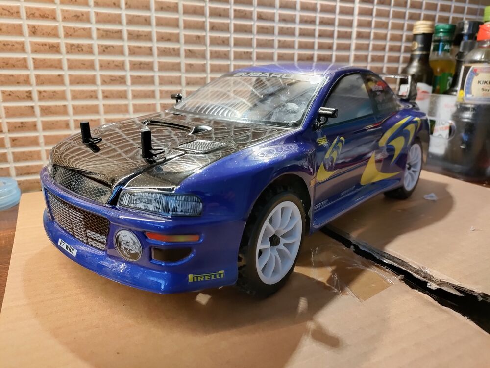

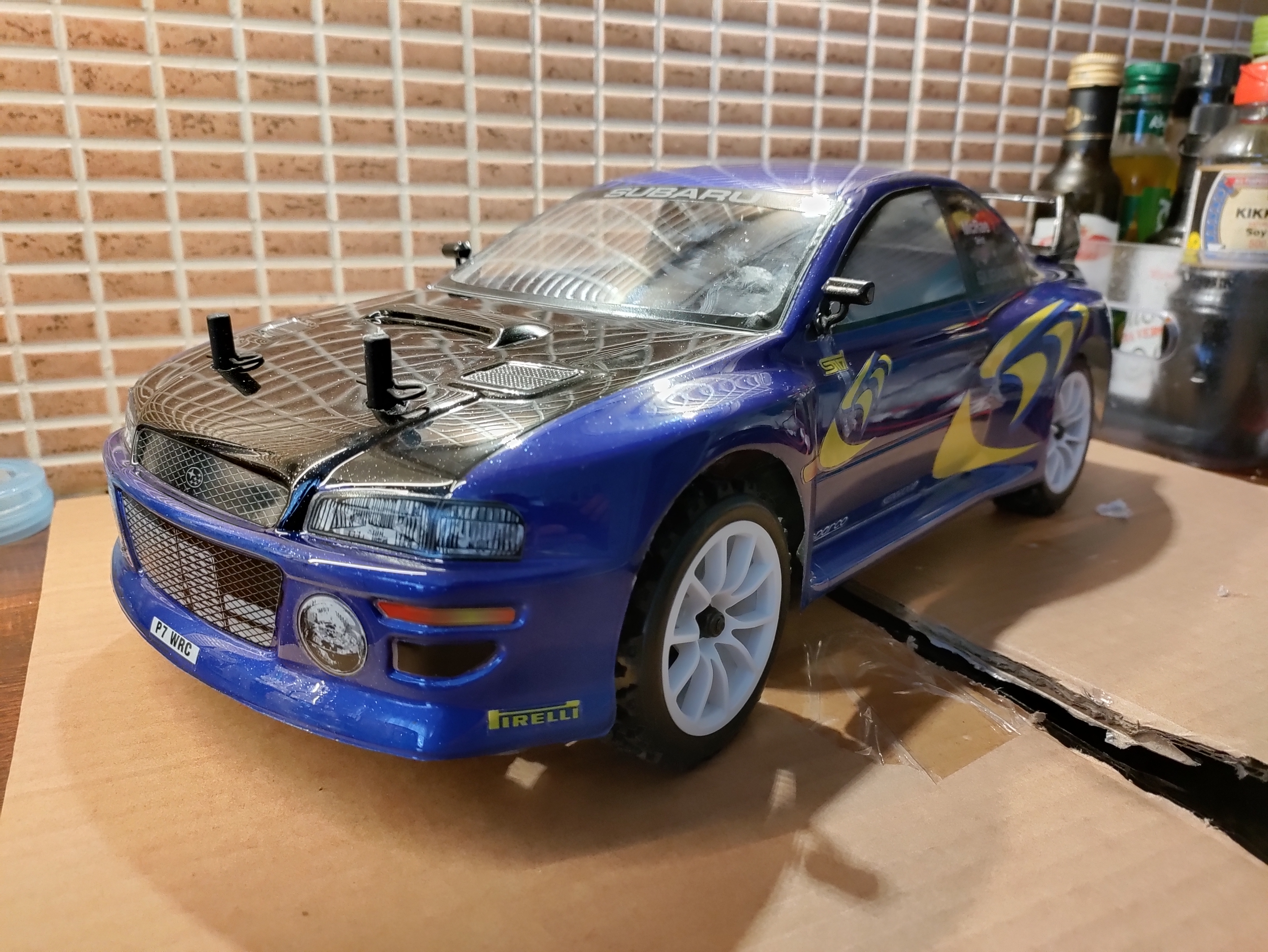

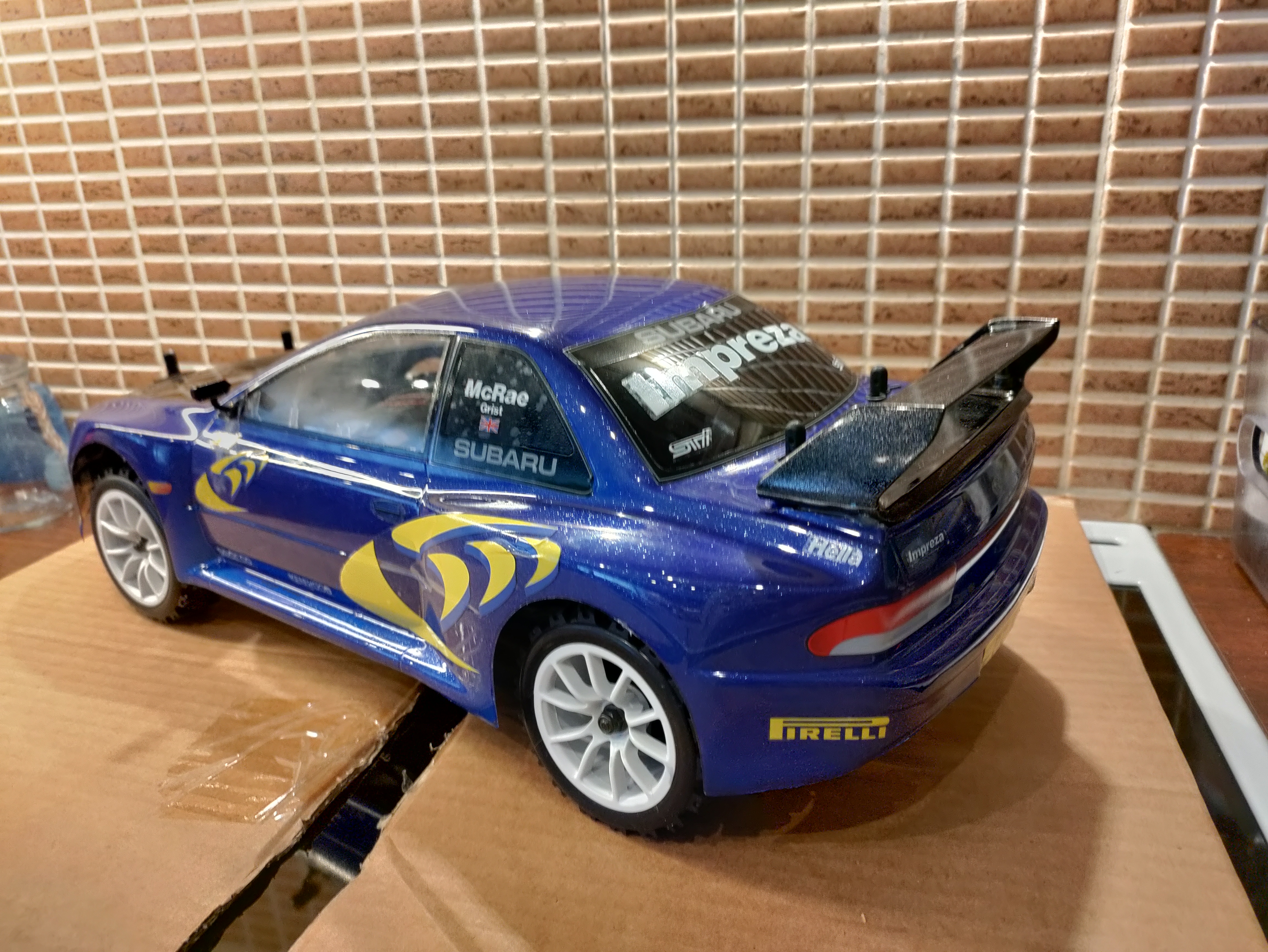

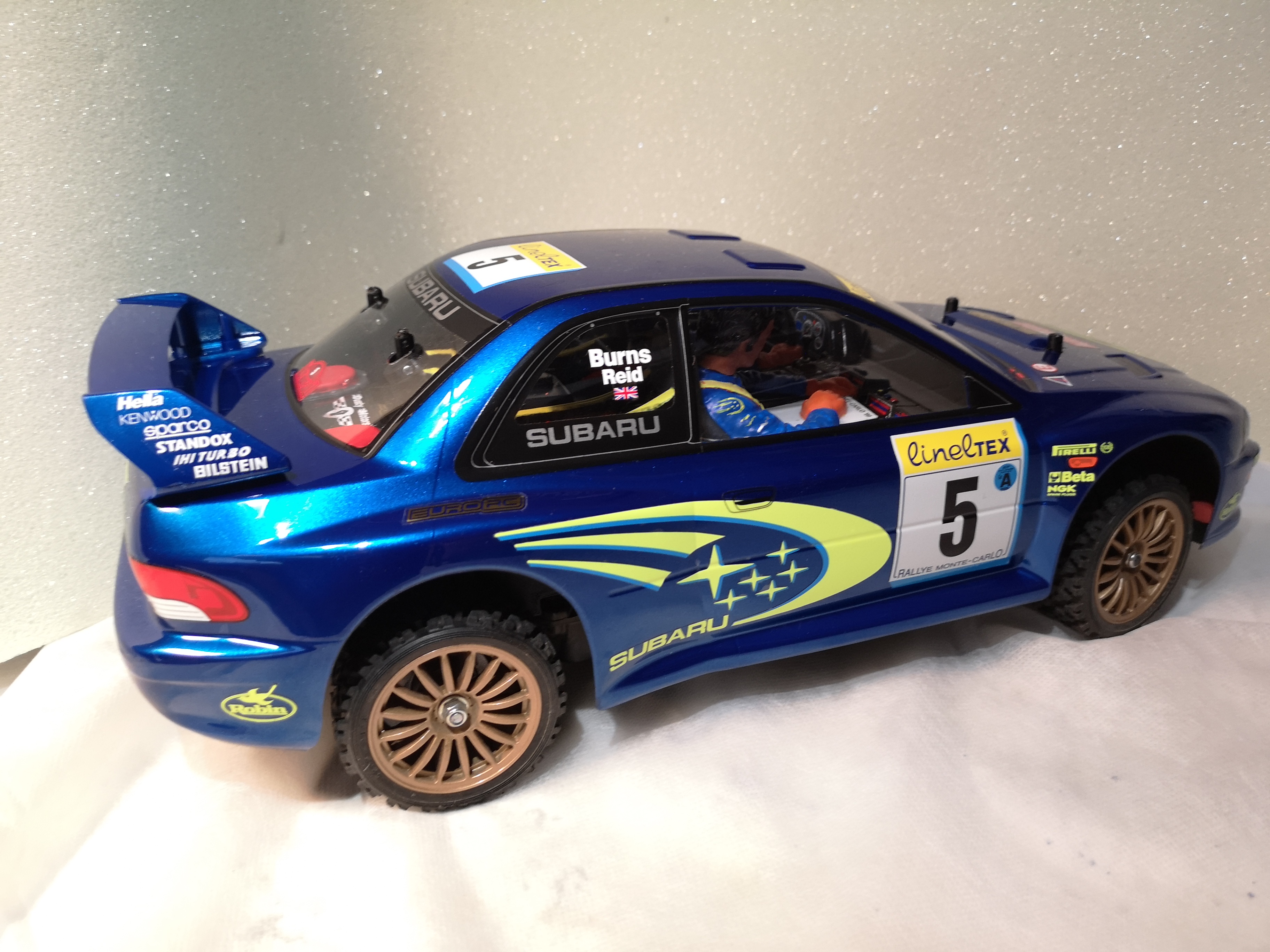

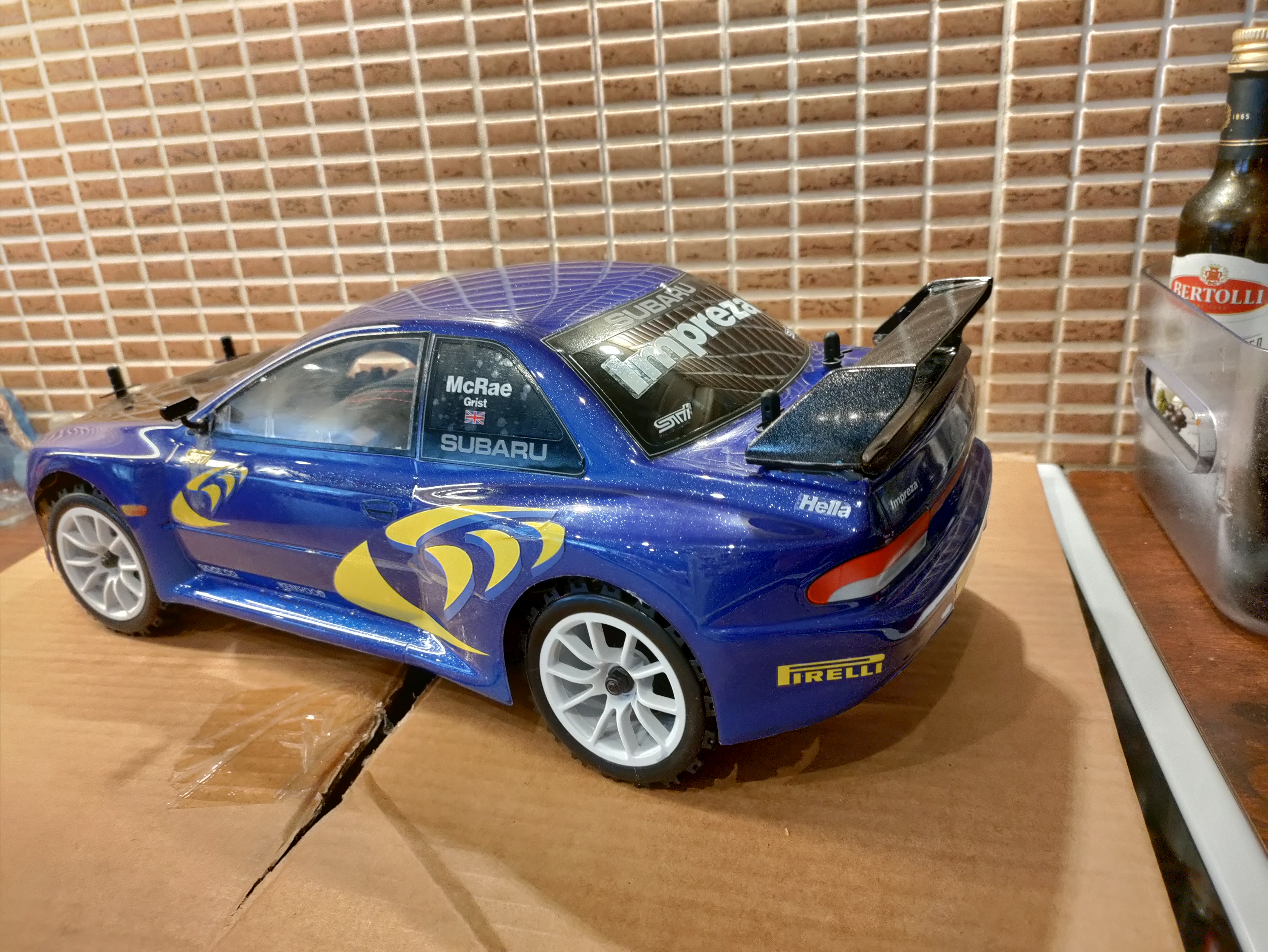

Oulun letkassa ajelen tämmösellä hpi alustalle tehdyllä subarulla. Hobbywing harjattomat sähköt 17.5T 3s nii potkua riittää oli myös 13.5T mutta menee jo turhan kovaaa. Alusta muuten vakio taitaa olla vain yeahracing pitemmät iskarit löysemmillä jousilla. Ohjaukselle pitäs tehdä modia ettei jäätäs talvella nii helposti.
Re: Ralliautosi
Komeita Subaruita. Tuo on mulle se ainoa oikea versio Imprezasta 🙂

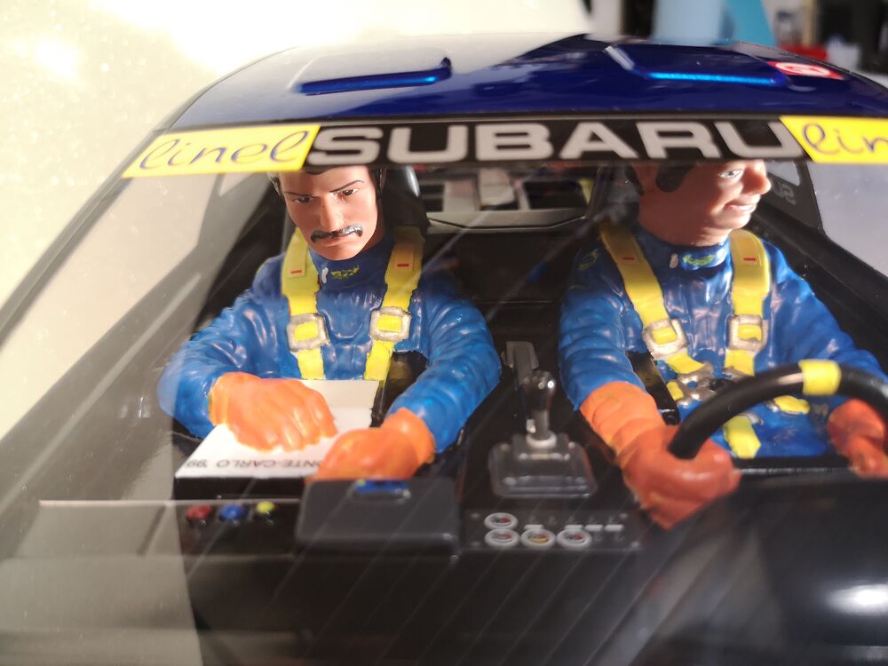

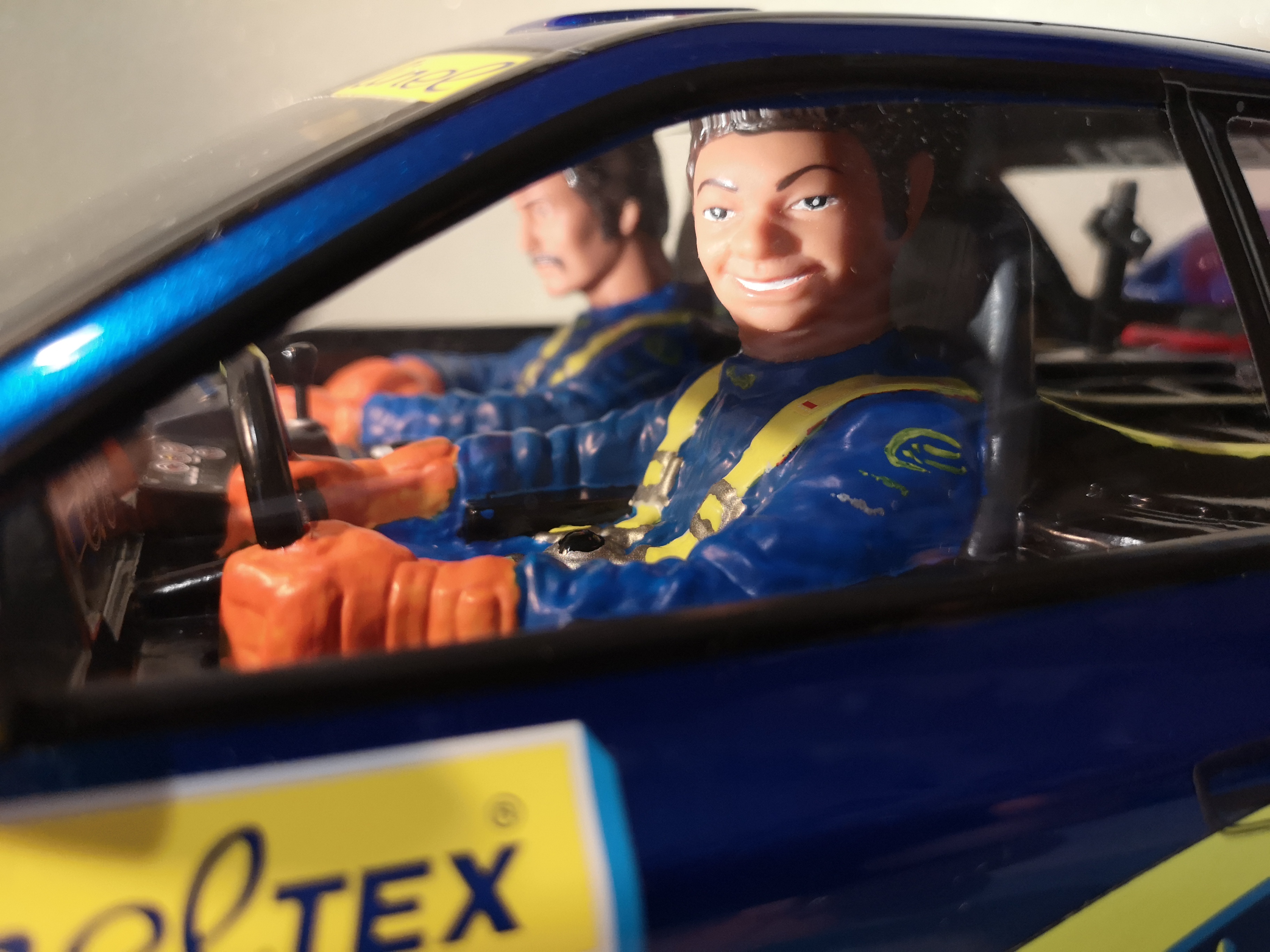

R2:lla selvästi nuotitus meneillään, kun kuskeilta puuttuu kypärät.

Verkiksen kanssa samaa mieltä, jos hankkii subarun, niin sen pitää olla tuo -90 luvun malli.
R2, mistä noita ukon päitä olette tilannut?
Jotain tuon kaltaisia koittanut etsiä.

Nyt en enää muista, joku kimppatilaus se oli vuosia sitten, taisi olla Halme kuka sen järkkäsi silloin..?Pertsax kirjoitti: Ma 19.09.2022 09:06 R2, mistä noita ukon päitä olette tilannut?

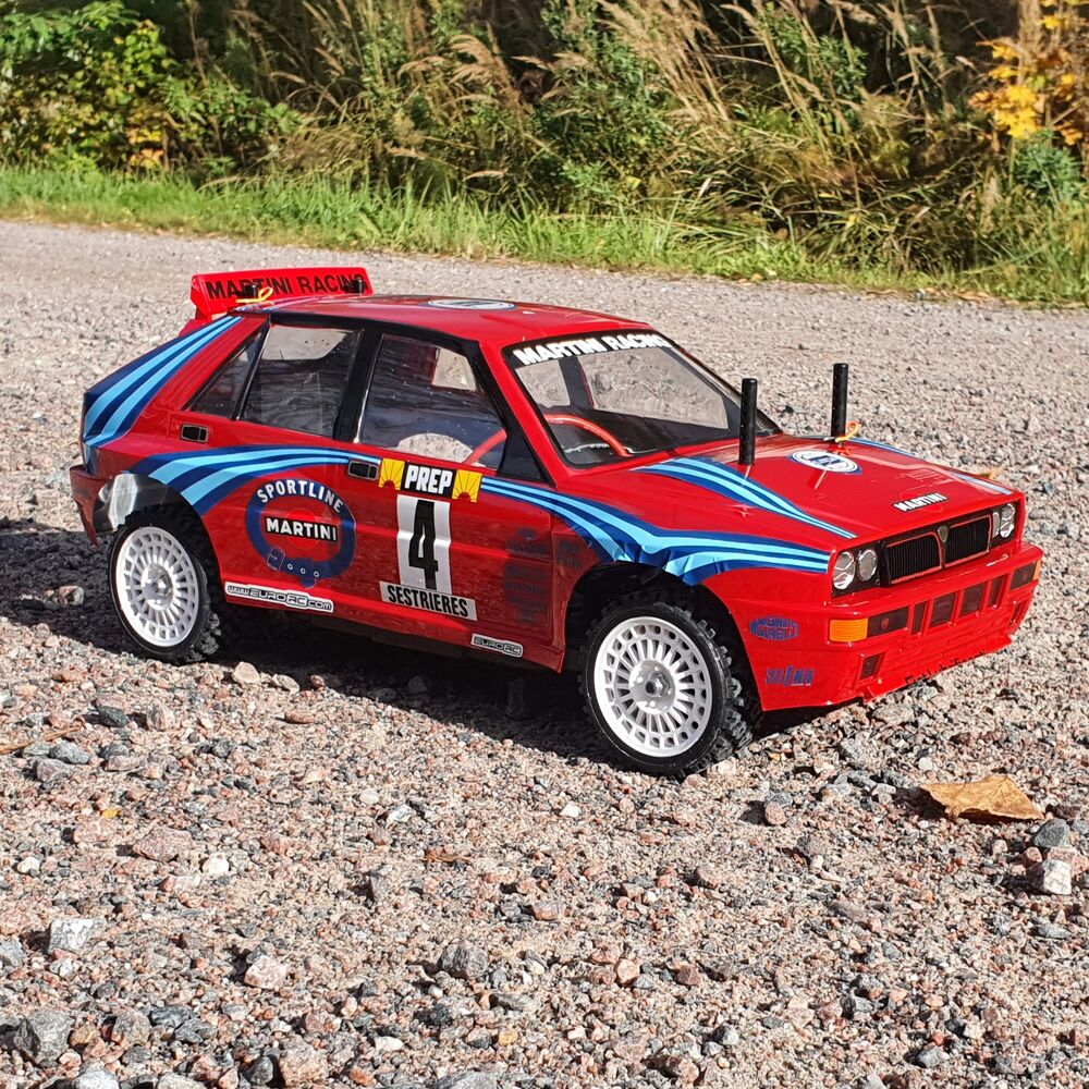

Classic-koppa on kyllä yks kauneimmista subbeista 🤗 sattuu tuolla tallissa olemaan 1:1 versiokin.. Toki ei ollut ensimmäinen vaihtoehto rallitamiyaksi, Lancia oli loppu hyllystä 😁

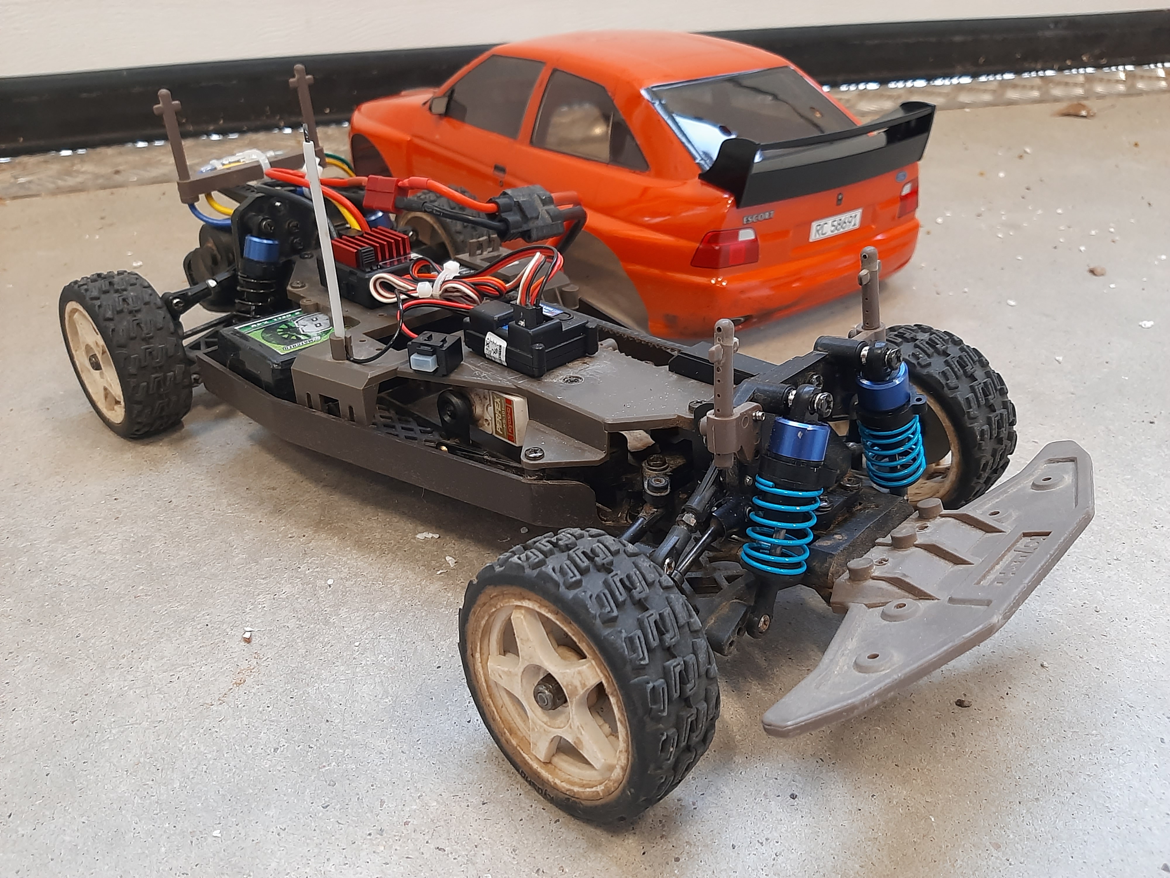

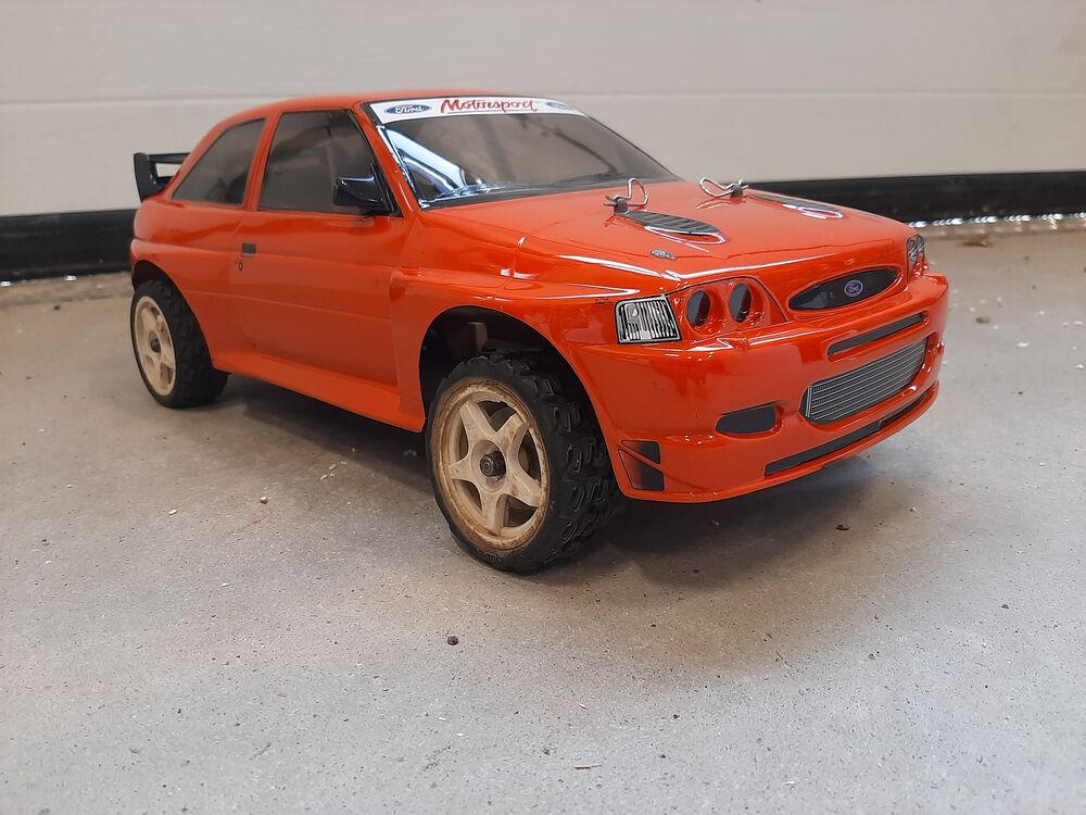

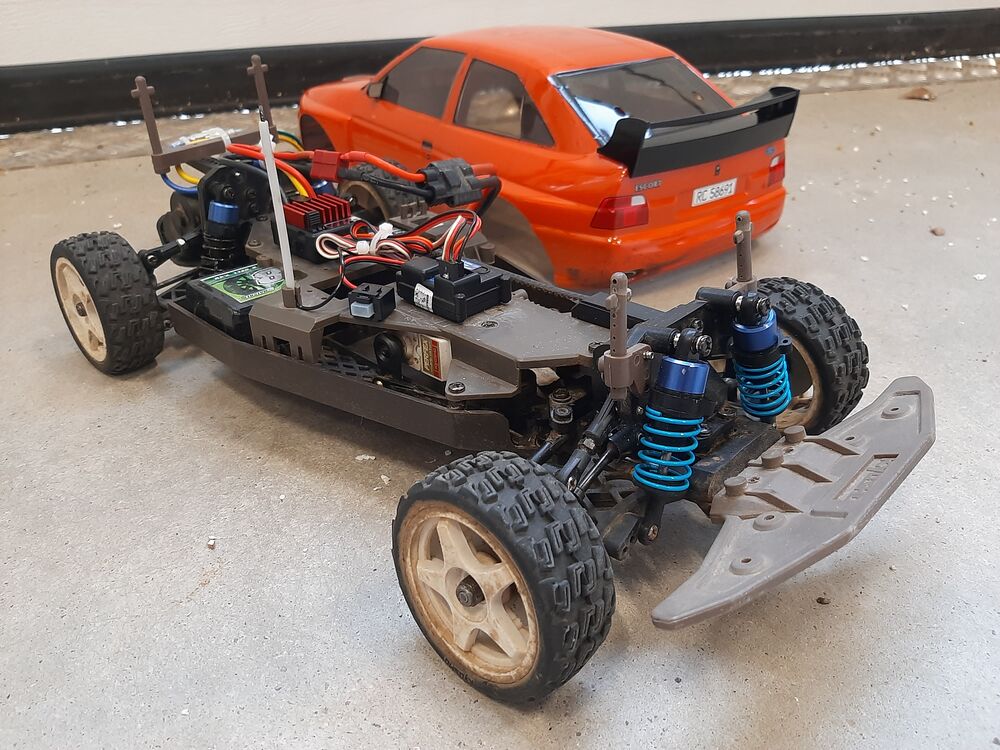

Kokeinlaampa mobiilisti. Eli ikivanhan Kyosho Pure Ten Alphan herättelin näkkimäkeen. TT-02 kitti luovutti uudet sähköt ja kopan, uusittu radio. Vanha flextec mikälie ohjausservo jäi, vaihdoin vain himpun pidemmän servovarren.
Maalihommat meni melkoisen metsään, onneksi tarrat hieman pelastaa.

Komea cosworth, ei voi muuta sanoa👌👍

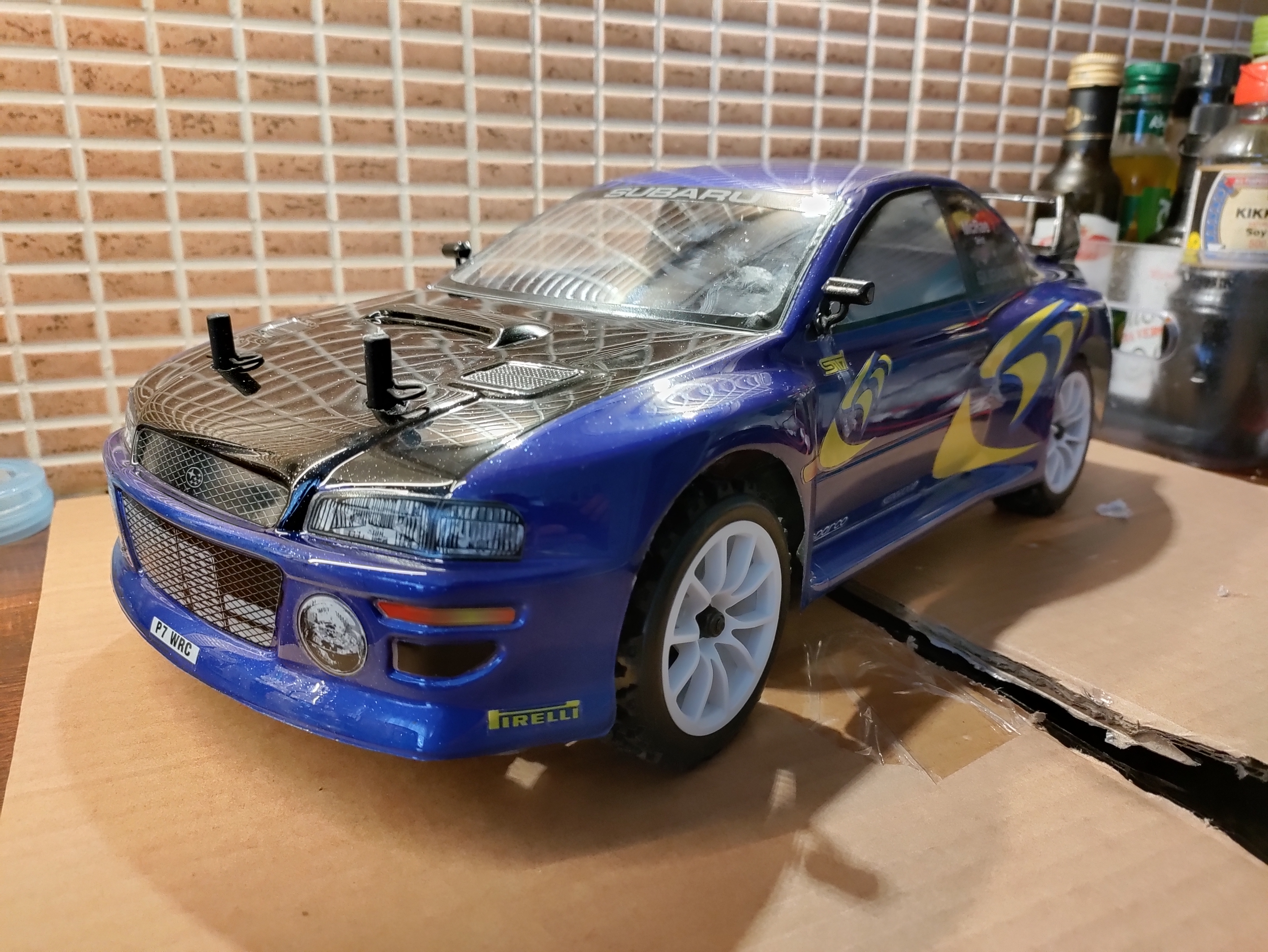

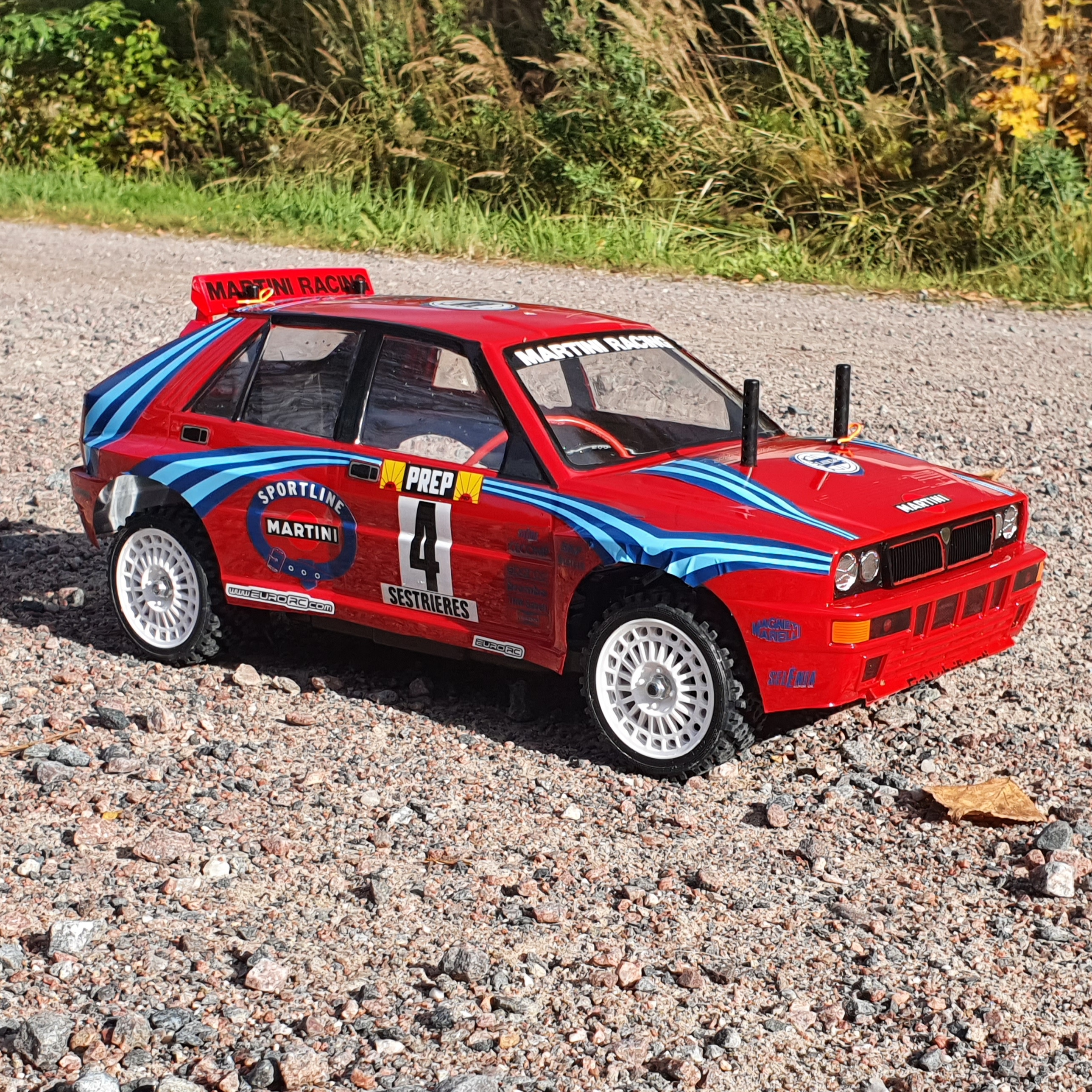

Tamiya rallin innostamana piti näkkimäkeen rakentaa nopeasti auto. Perus reseptiä haettiin, osa varsinkin sähköistä löytyi ylimääräisenä hyllystä, ja lopputulokseen jäi positiivinen fiilis. Hiekkaa toki koko amme täys, joku pussukka vois olla tulevaisuudessa jees. Kirjailenpa tähän mistä osista tuo tuli kasattua. Noin vuorokausi menee rakentaessa, illalla maalasin korin, ja töiden jälkeen sitten kasaamaan alustaa, ja korikin oli kovettunut tarroitusvalmiiksi. Itseasiassa korin tarroittamisessa meni varmaan pidempi aika kun itse alustan kasaamisessa, itse lähdin askarteluveitsellä tarra-arkin kimppuun.
-https://www.eurorc.fi/product/32740/tam ... ennussarja
-https://www.eurorc.fi/product/23539/tam ... hock-set-4
-https://www.eurorc.fi/product/21834/tam ... earing-set
-https://www.eurorc.fi/product/21876/fas ... iveshaft-2
-https://www.eurorc.fi/product/25378/san ... ital-servo
-https://www.eurorc.fi/product/13441/hob ... oottorille
Rakennusohjeena käytin siellä muutama modi ohjaukseen ja jousitukseen. Diffeihin sitä tamiyan rasvaa.
