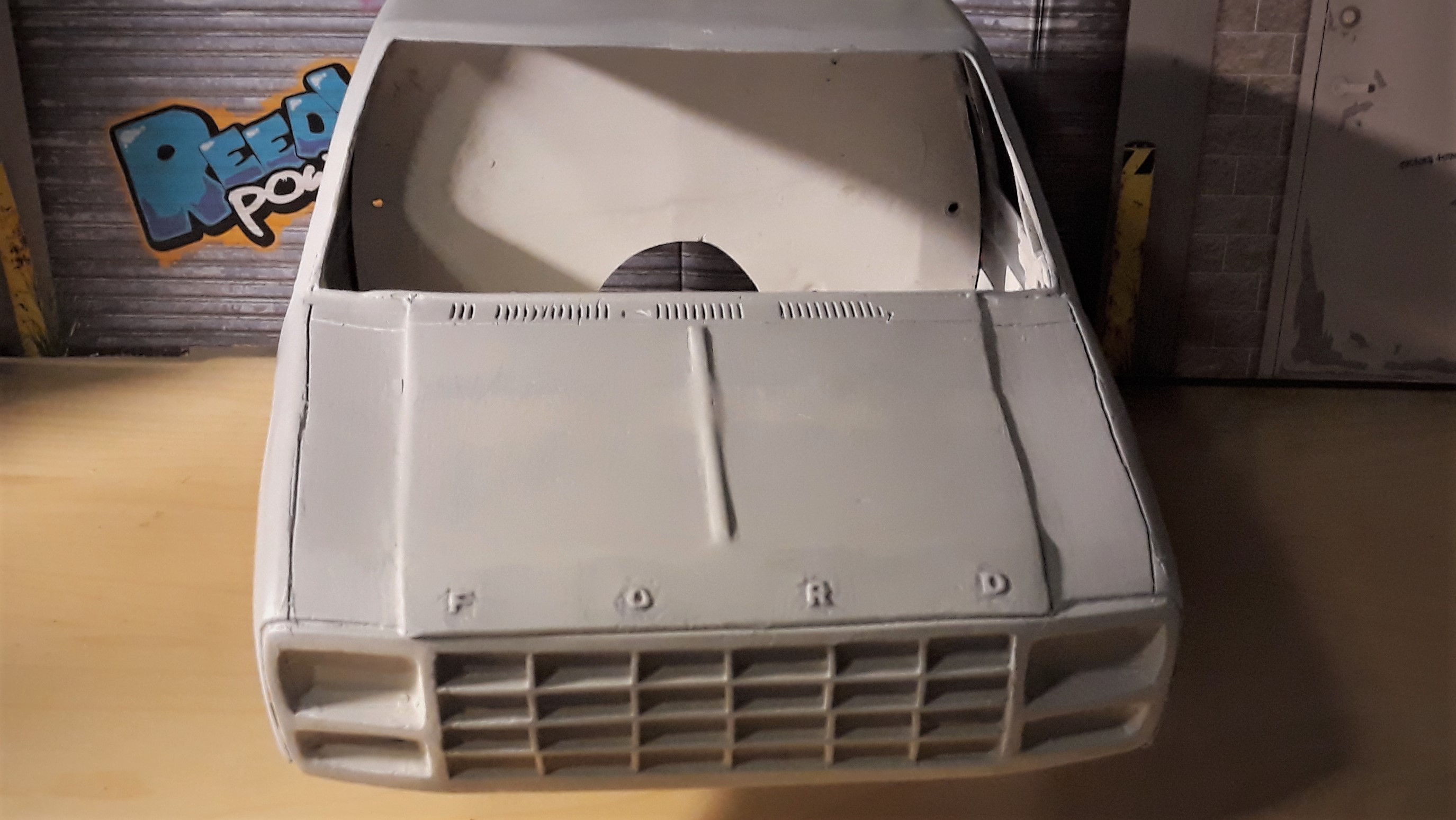

Re: Ford F-150 Ranger C2

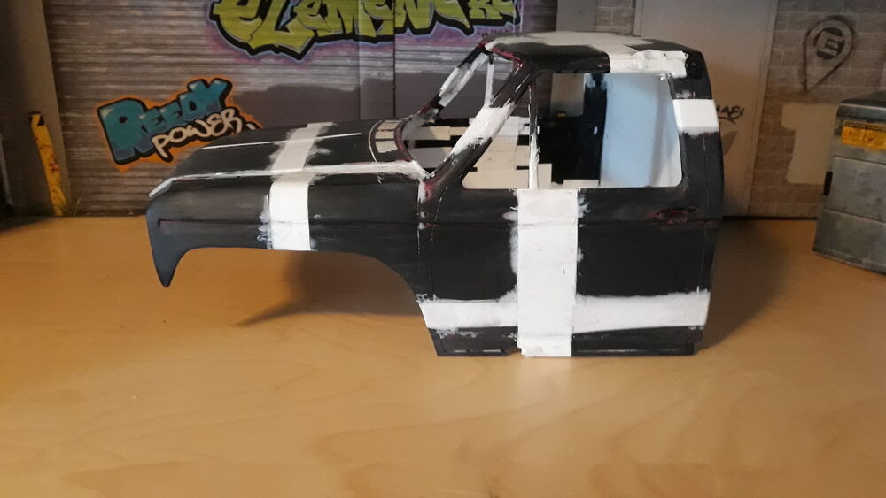

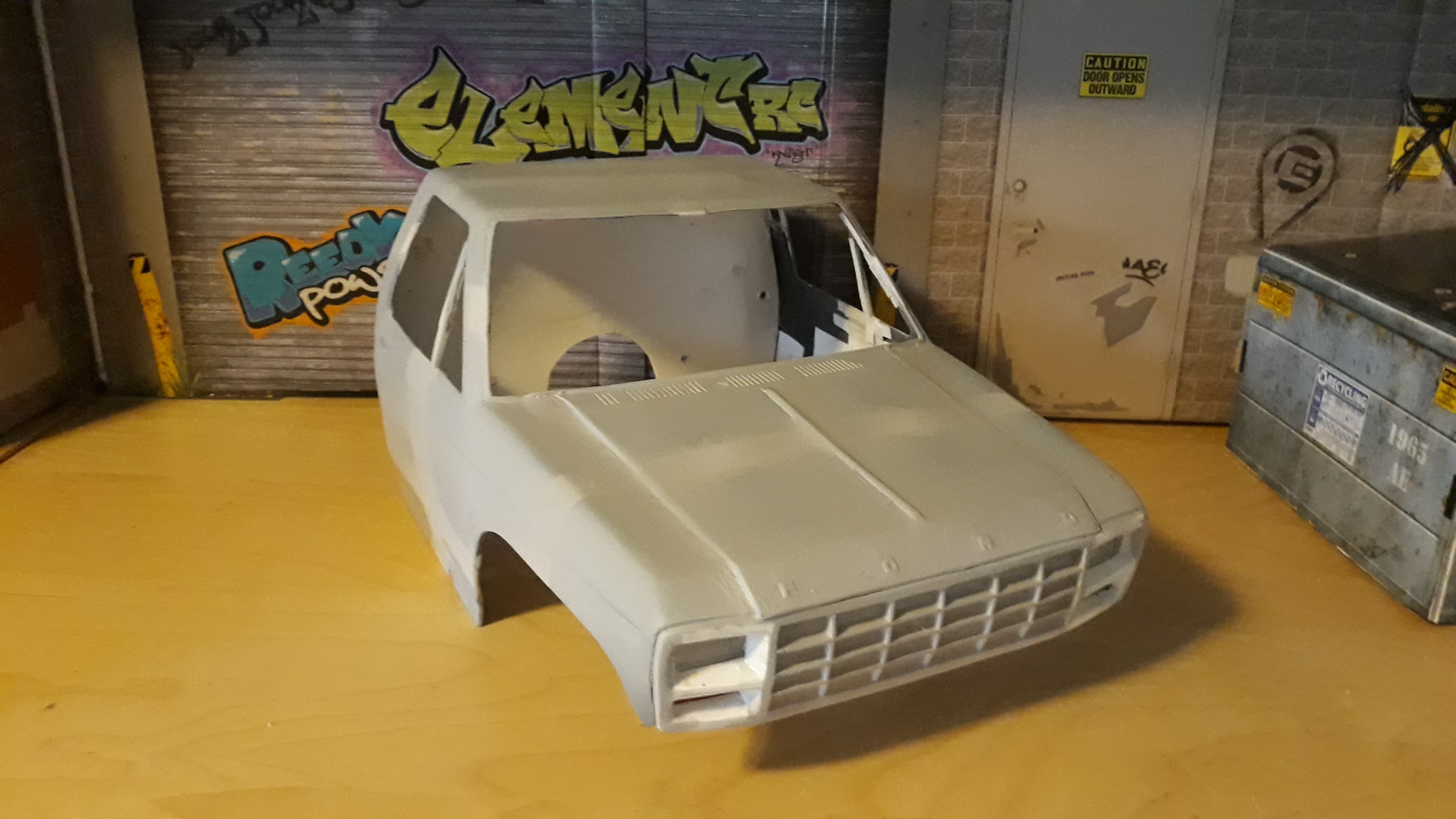

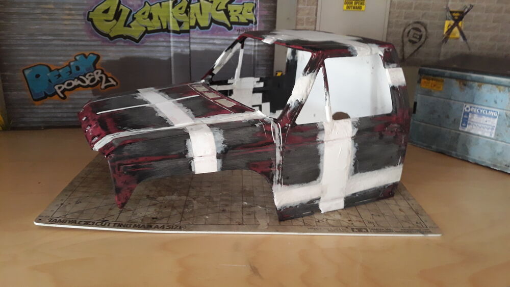

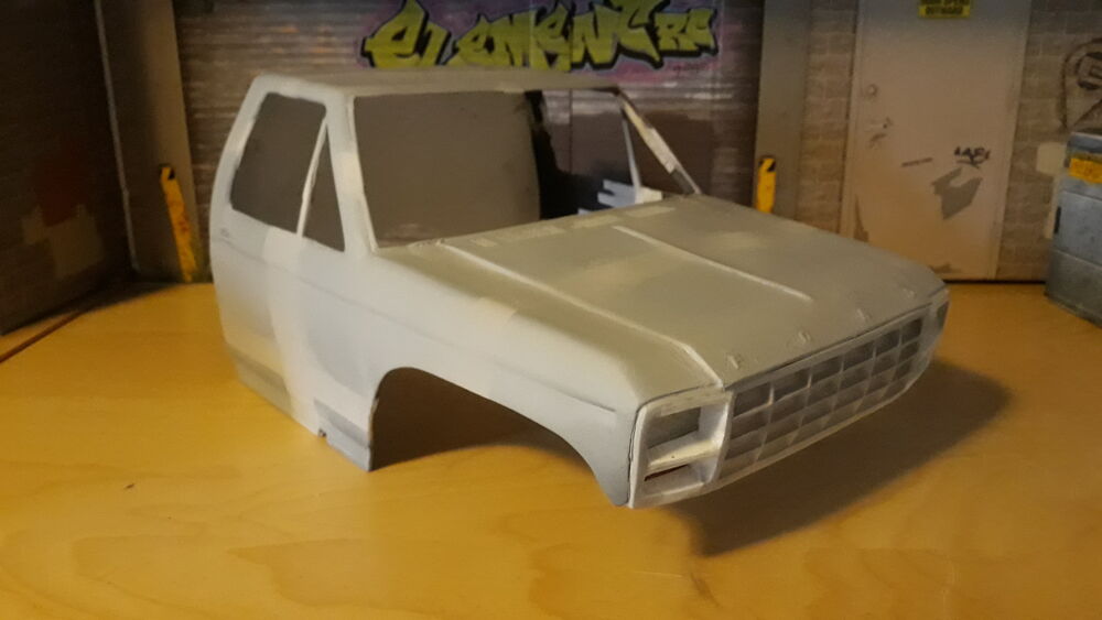

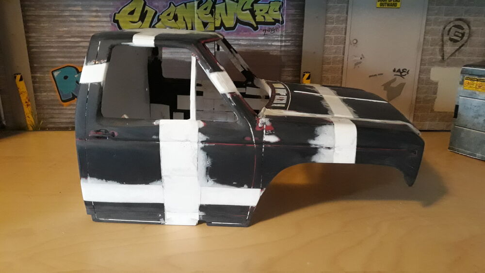

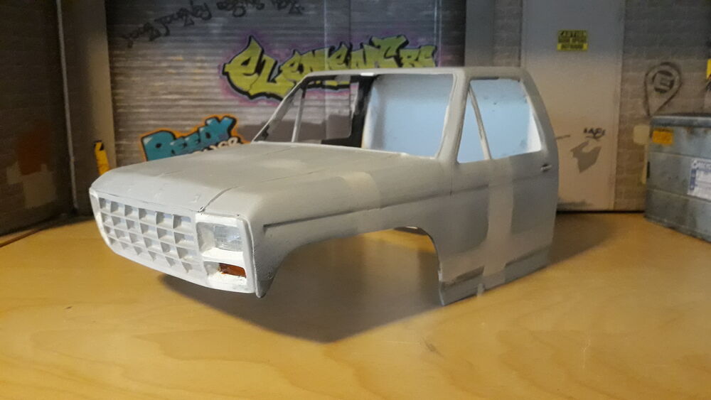

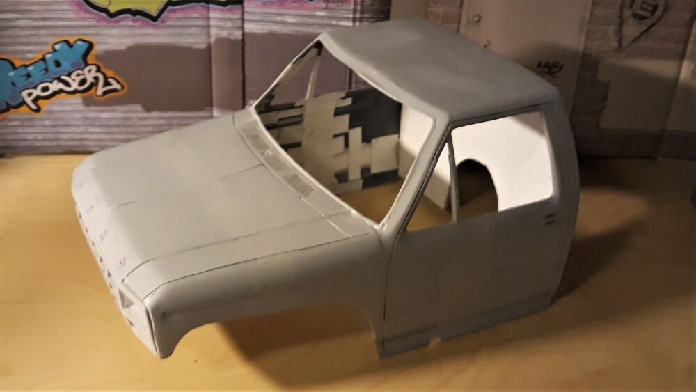

Kori on edistynyt huomattavasti, vielä pitää jotain kohtia hieroa. Maski on kiinni korissa, kunhan saan korin viimeisteltyä voin alkaa
rakentaa etupään korin kiinnitystä.
Viestit: 445

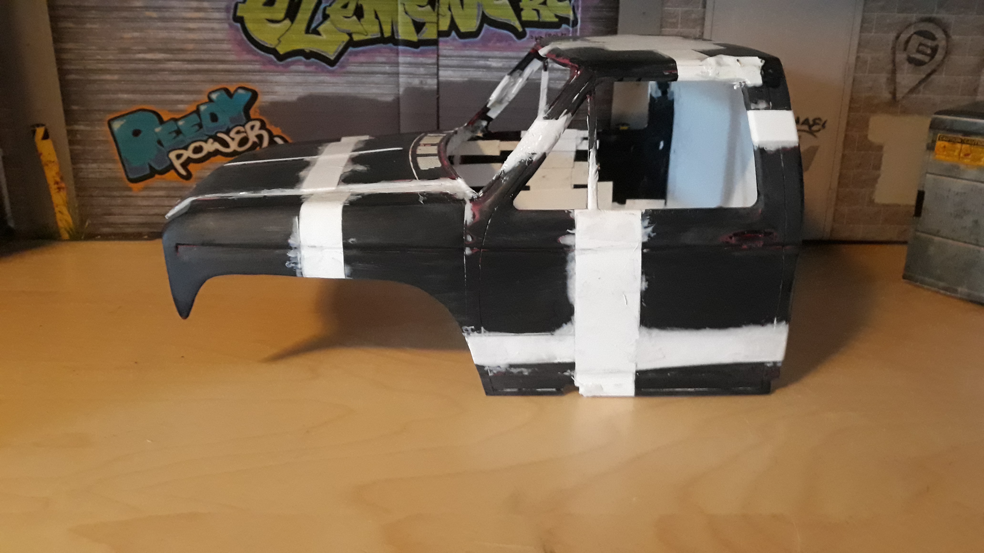

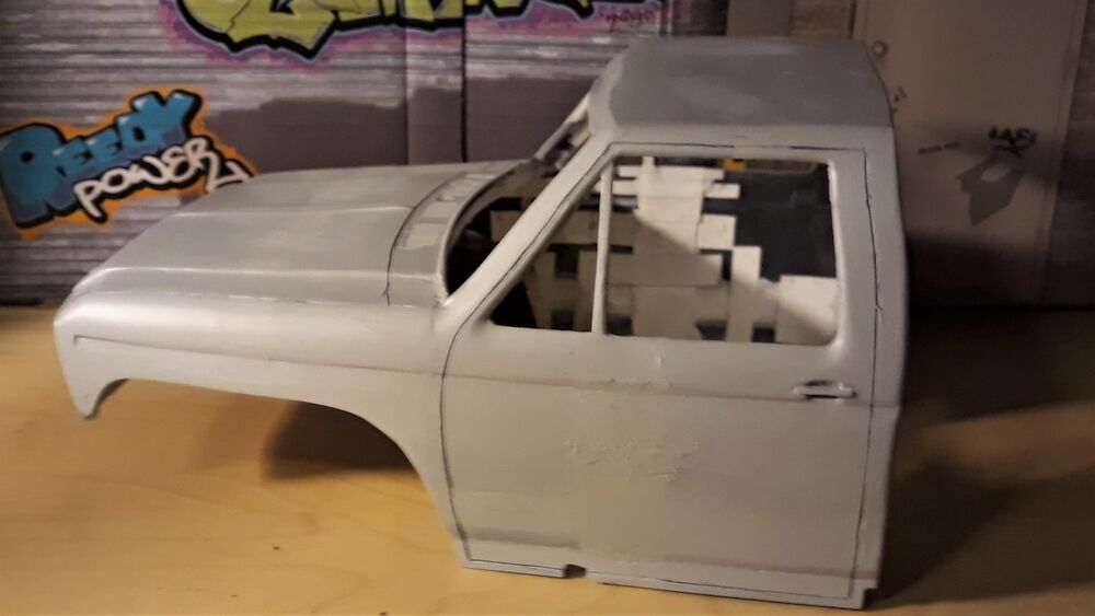

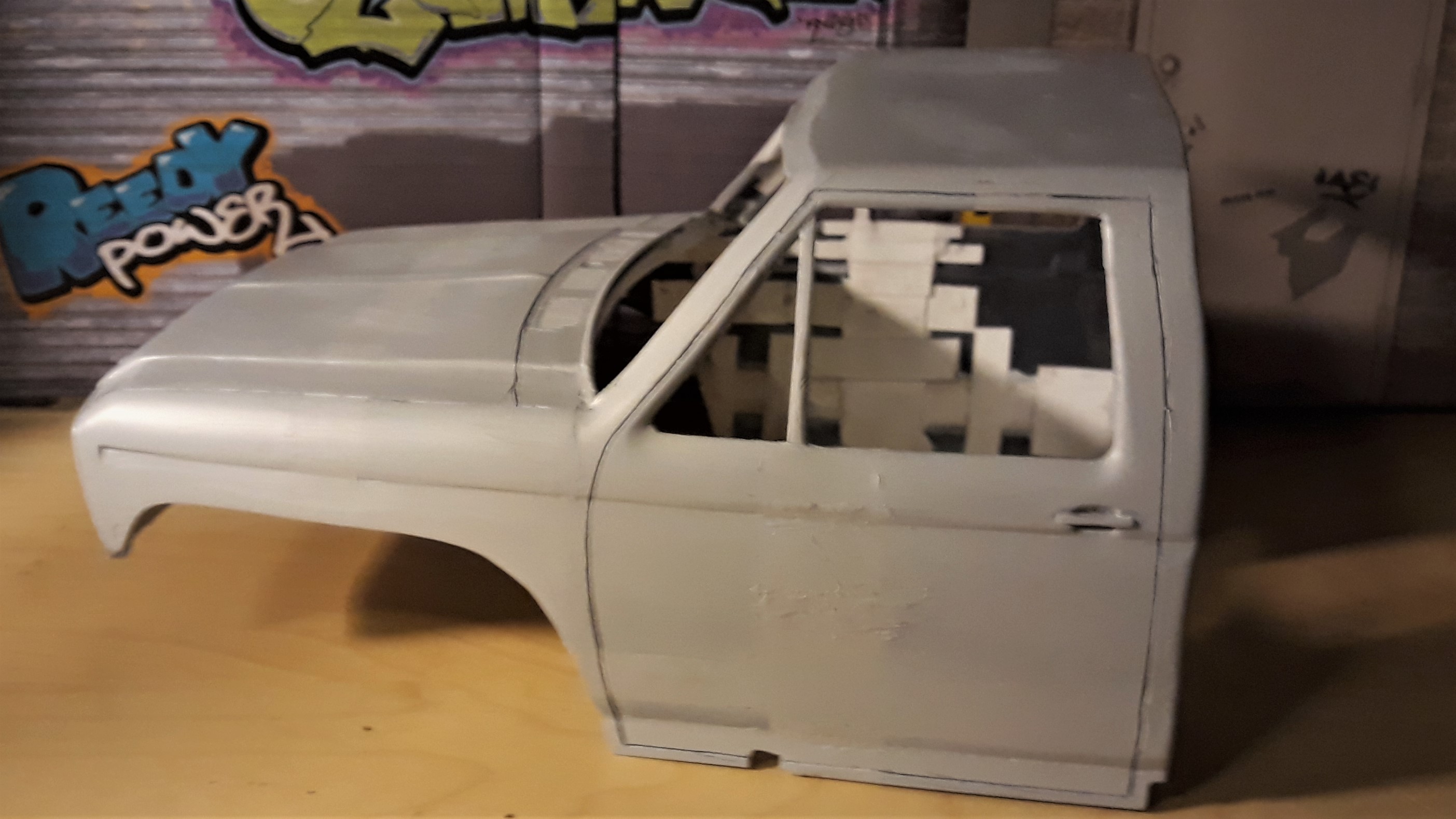

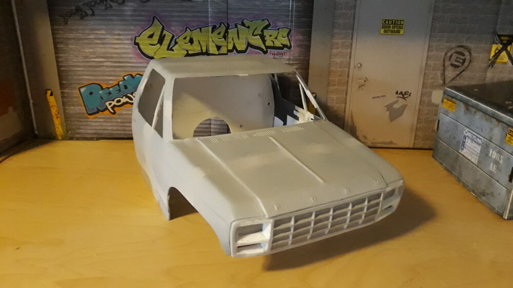

Kori hieman pohjamaalia pinnassa, että sain korin rypyt paremmin esiin.
Tämähän näyttää jo hyvältä. Aluks ihmettelin että mikä kittipalapeli tää oikein on mutta kun näkee vaivaa hieman nii autohan siitä tulee. Pitkäjänteistä tekemistä, hienoo!

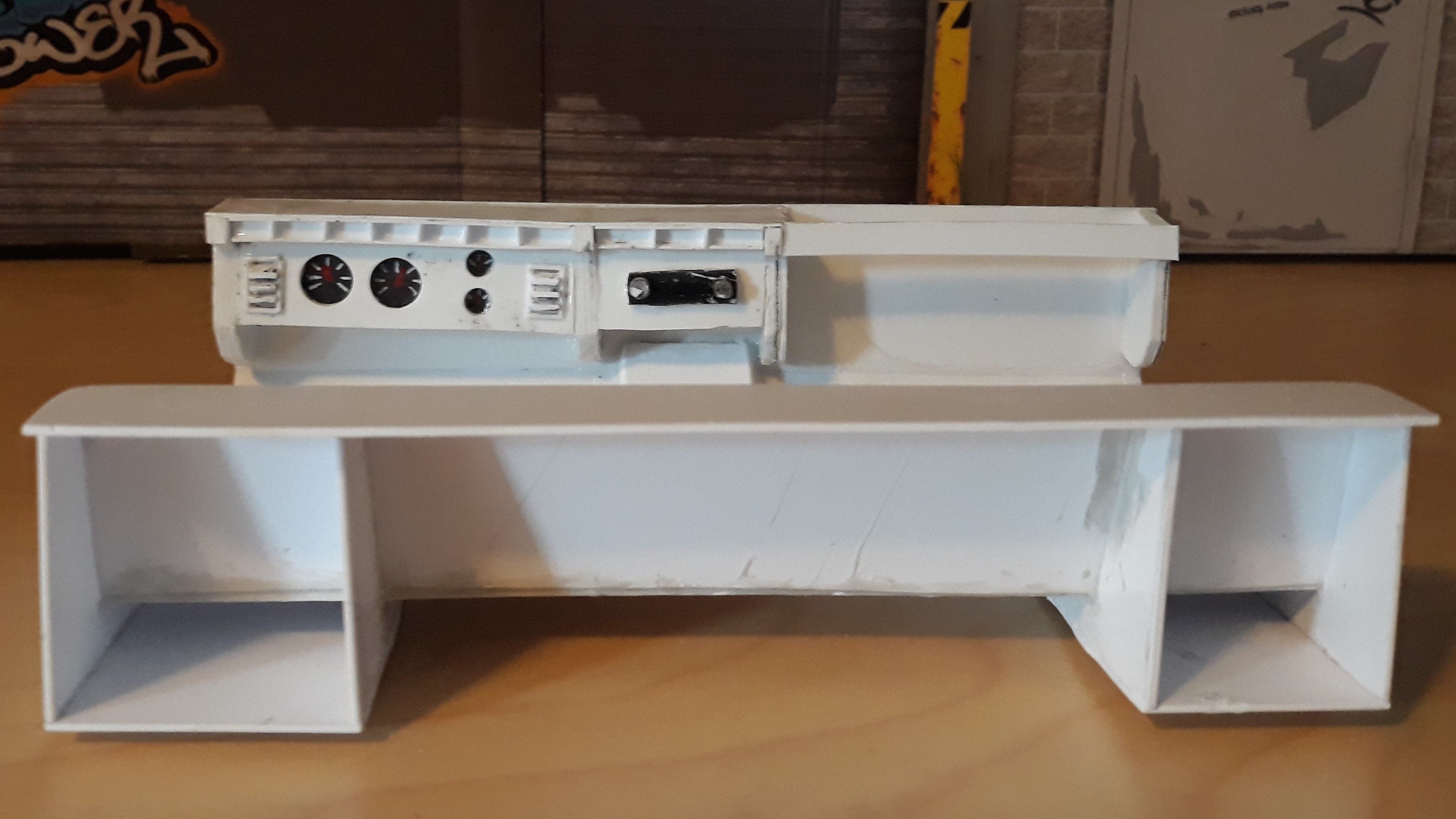

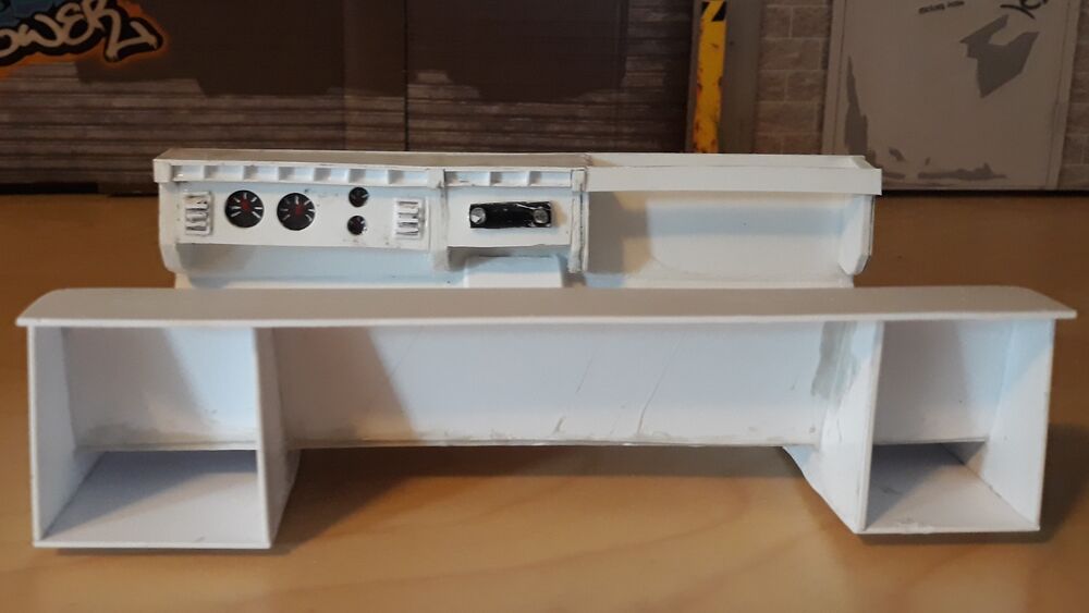

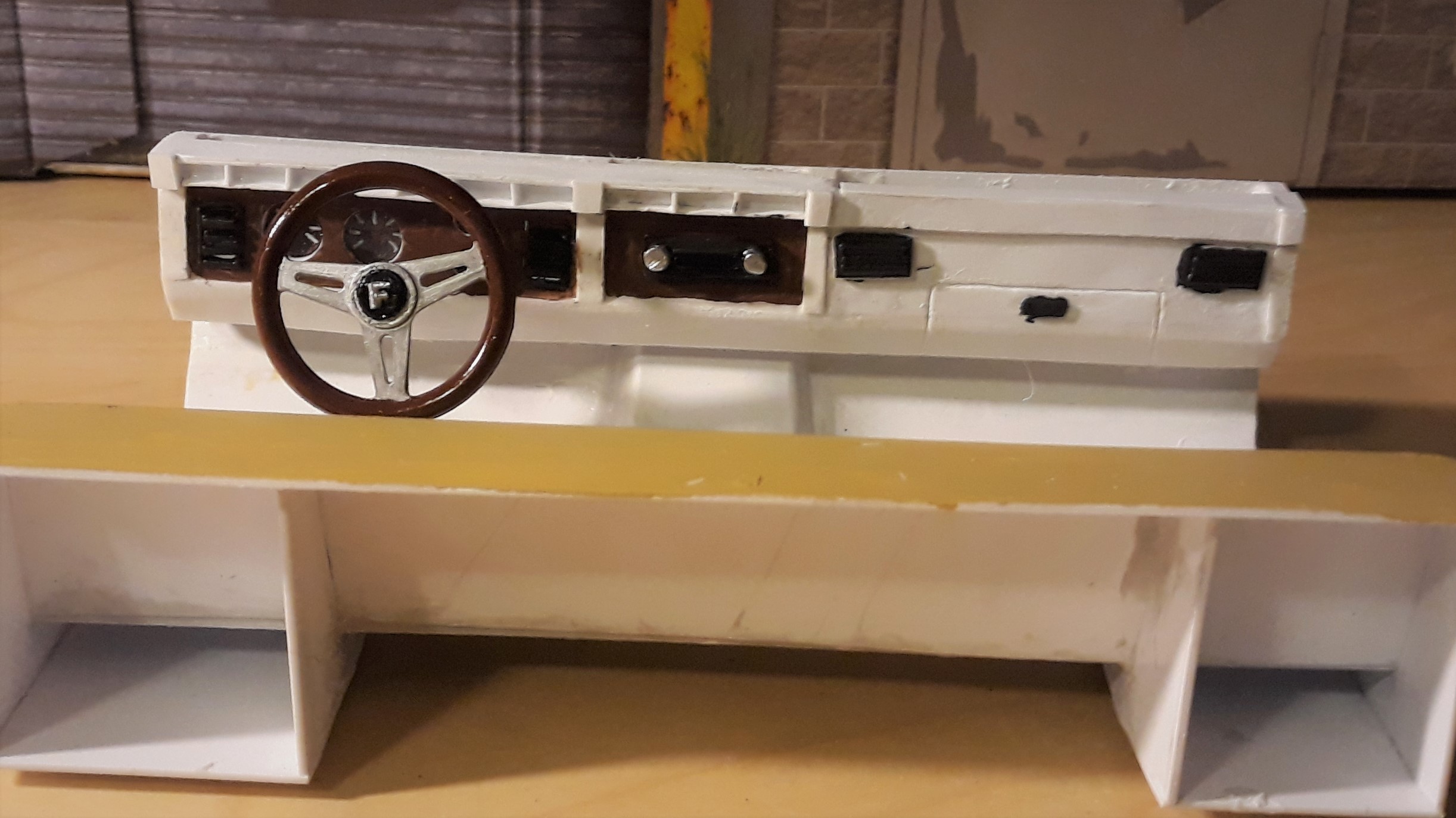

Kiitos kehuista! Ohjaamo on edennyt hurjasti eteenpäin. Melkein muistuttaa 1980 F-150 rangerin kojelautaa.
Viestit: 445

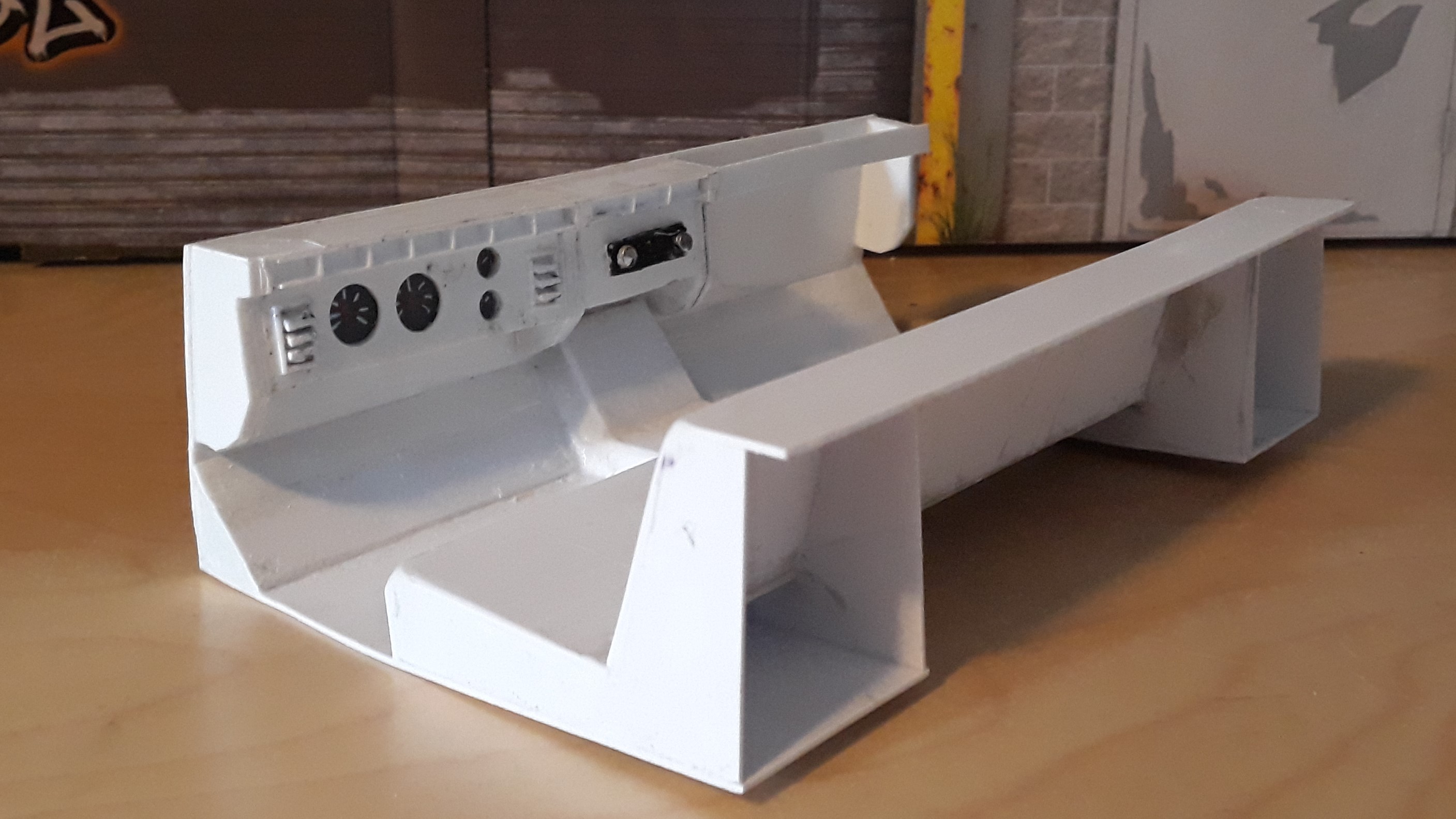

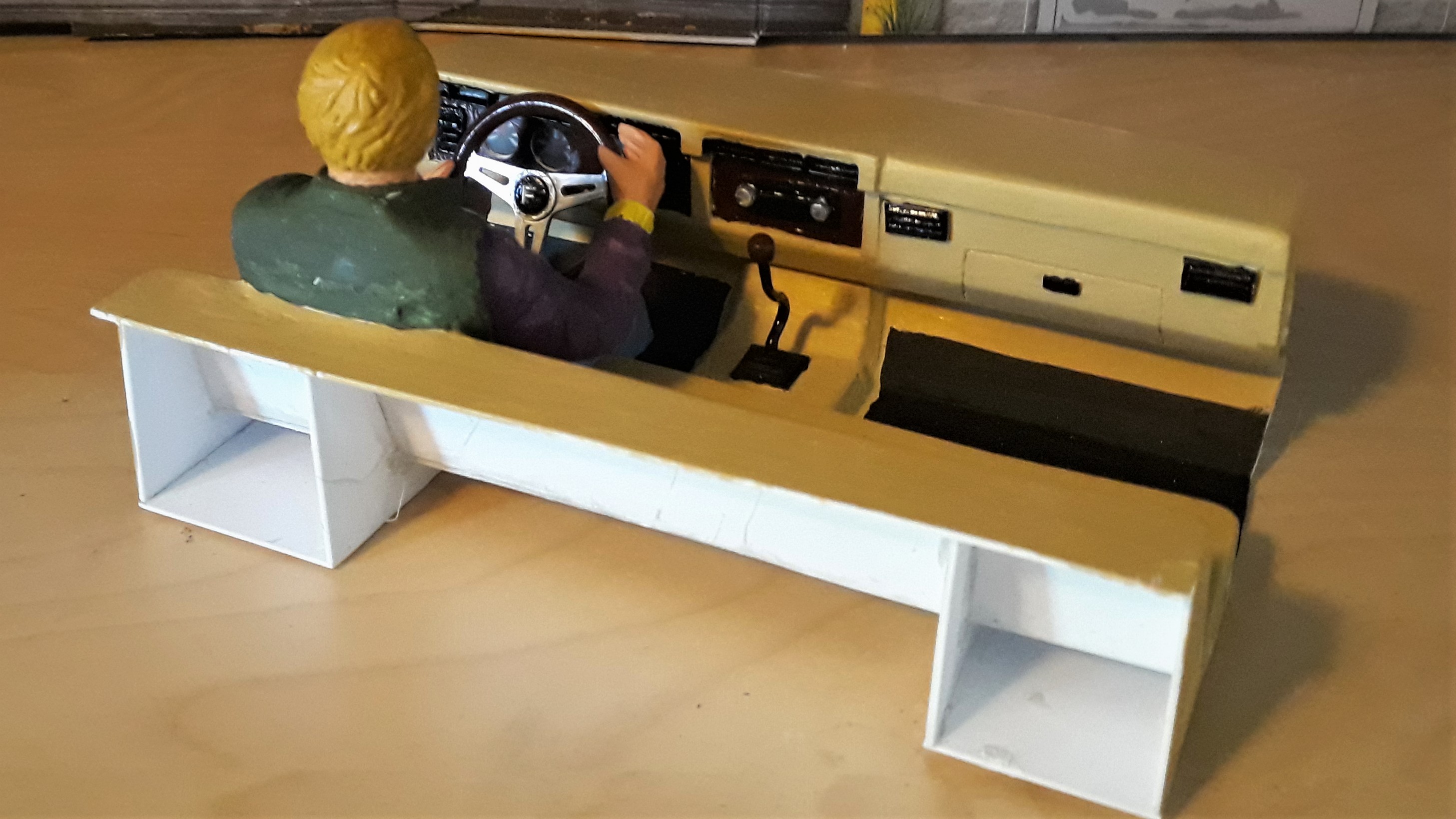

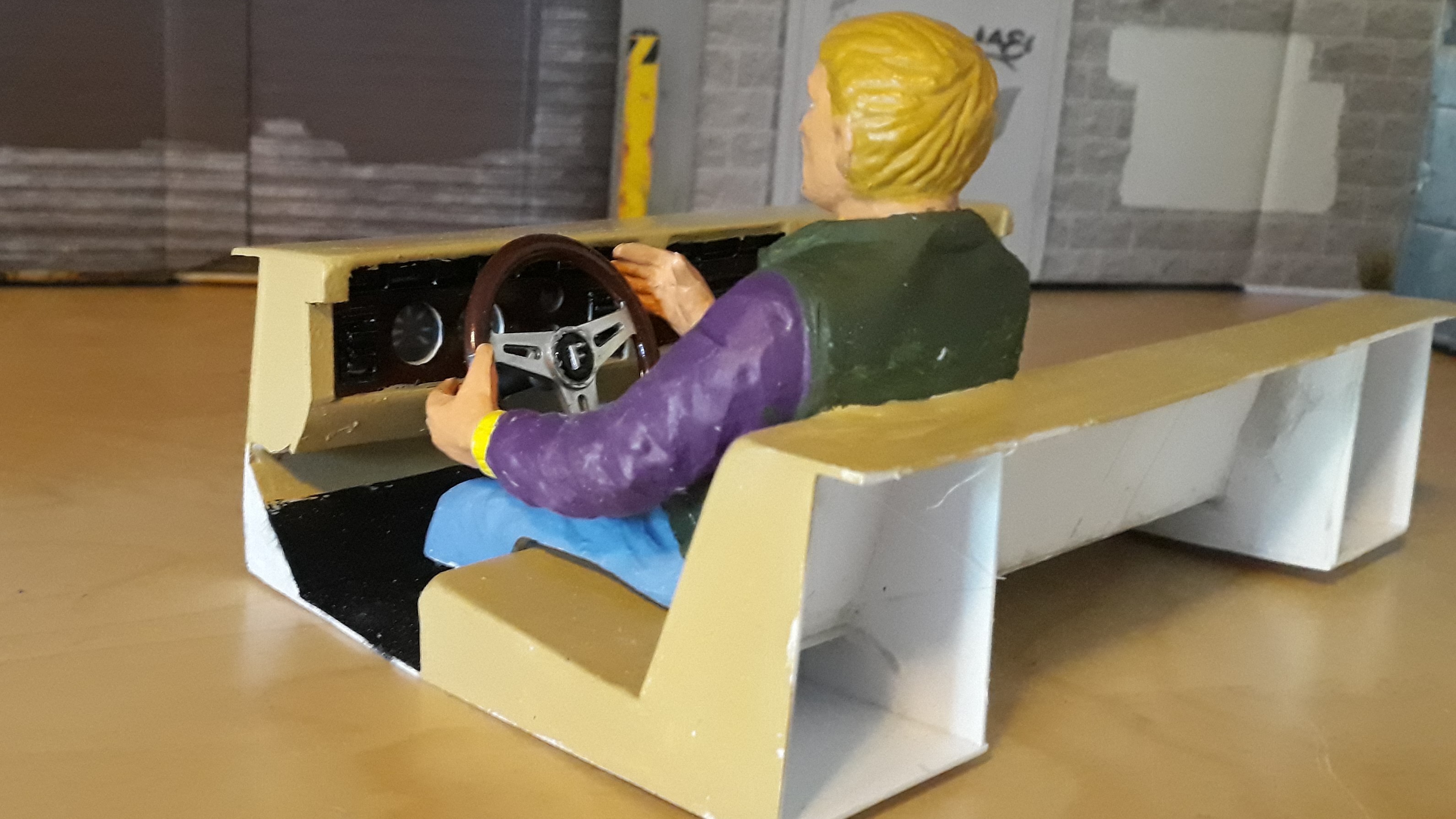

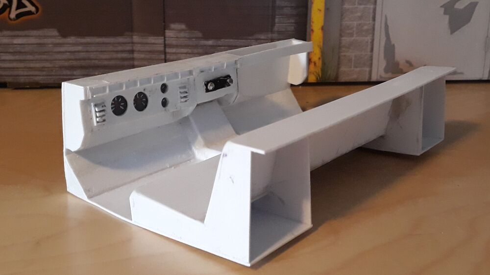

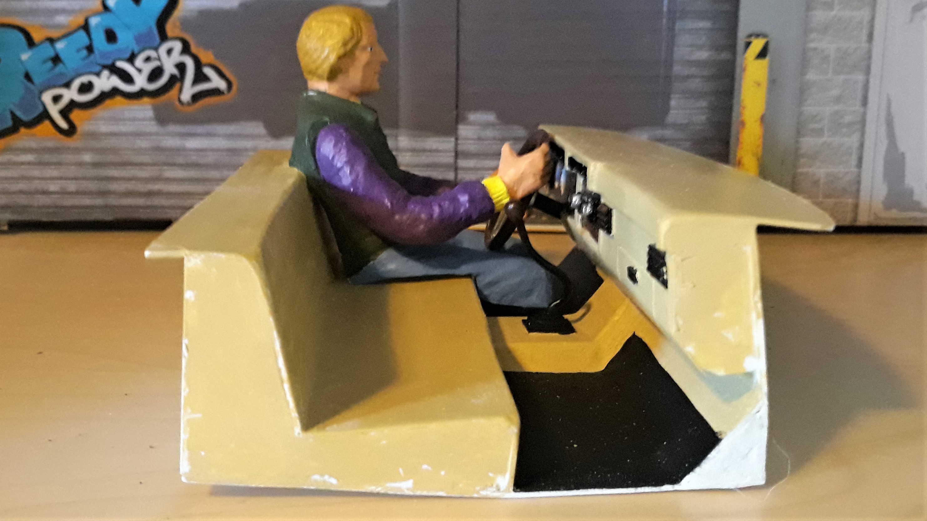

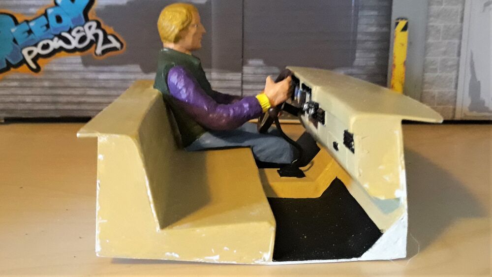

Ohjaamon olen saanut lähes valmiiksi. Keskikonsoliin pitää askarrella säätötikkuja ja vetästä maalit pintaan. Ratti on tamiya kuskin mukana
tullut, varren rattiin tein osapuusta missä ratti ja kuski tuli. Lisäsin ratin keskellle F:än.
Täällä linkissä näkyy aito kojelauta, mistä olen tehnyt yksinkertaisemman version.
https://barnfinds.com/1980-ford-f-150-r ... -ranger-7/
20220602_211157 (2).jpg (463.91 KiB) Katsottu 2307 kertaa

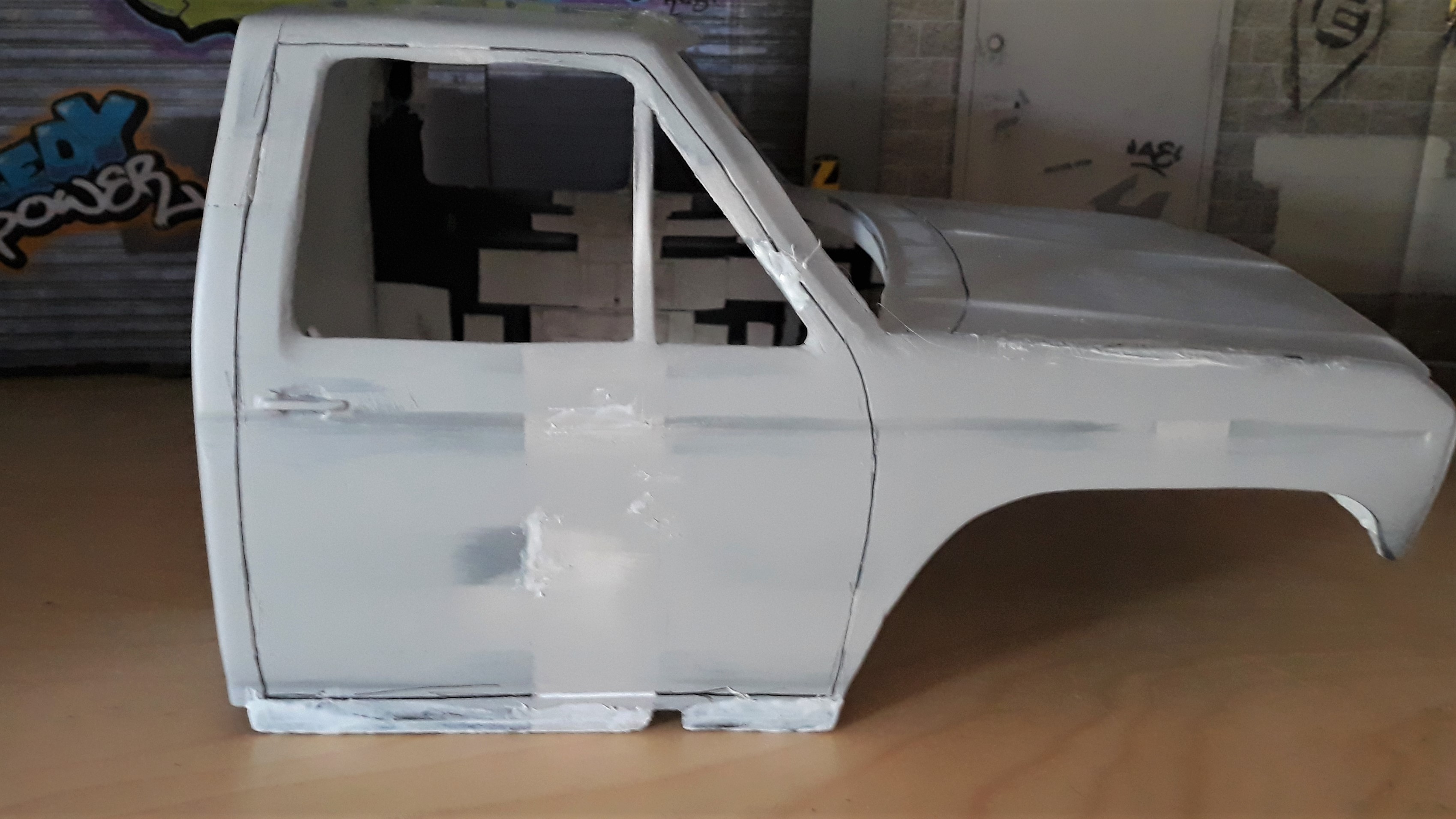

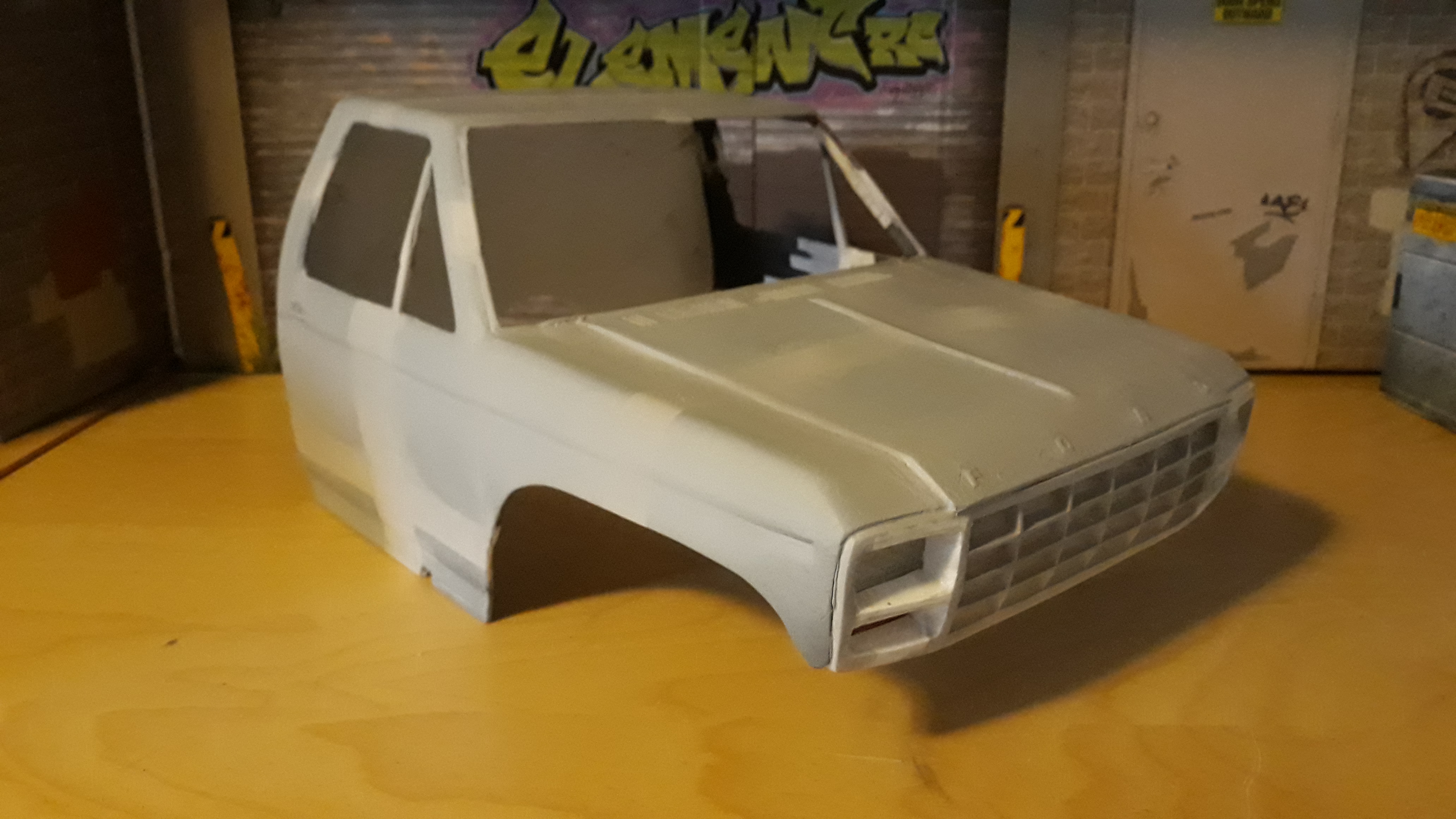

Viestit: 445

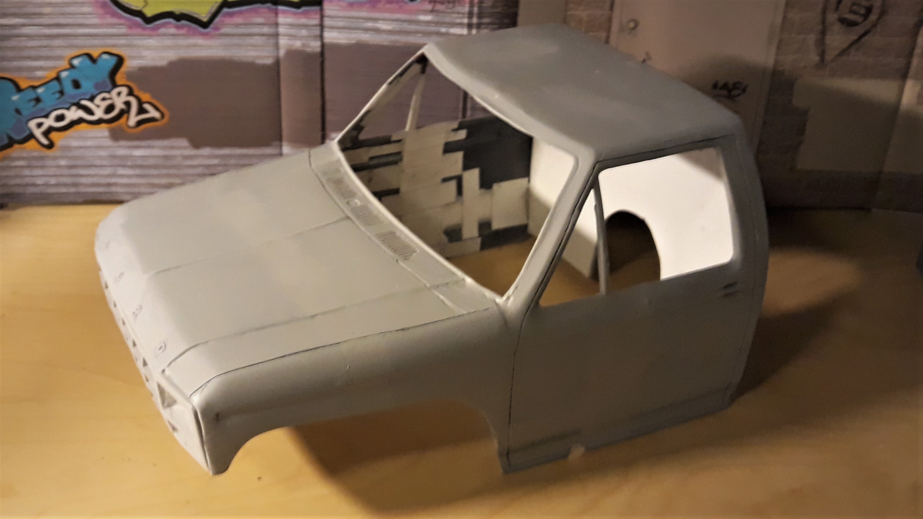

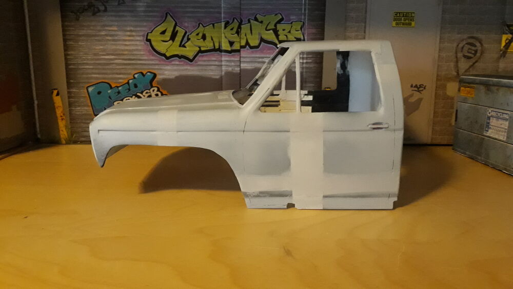

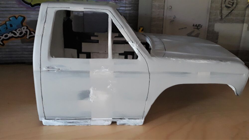

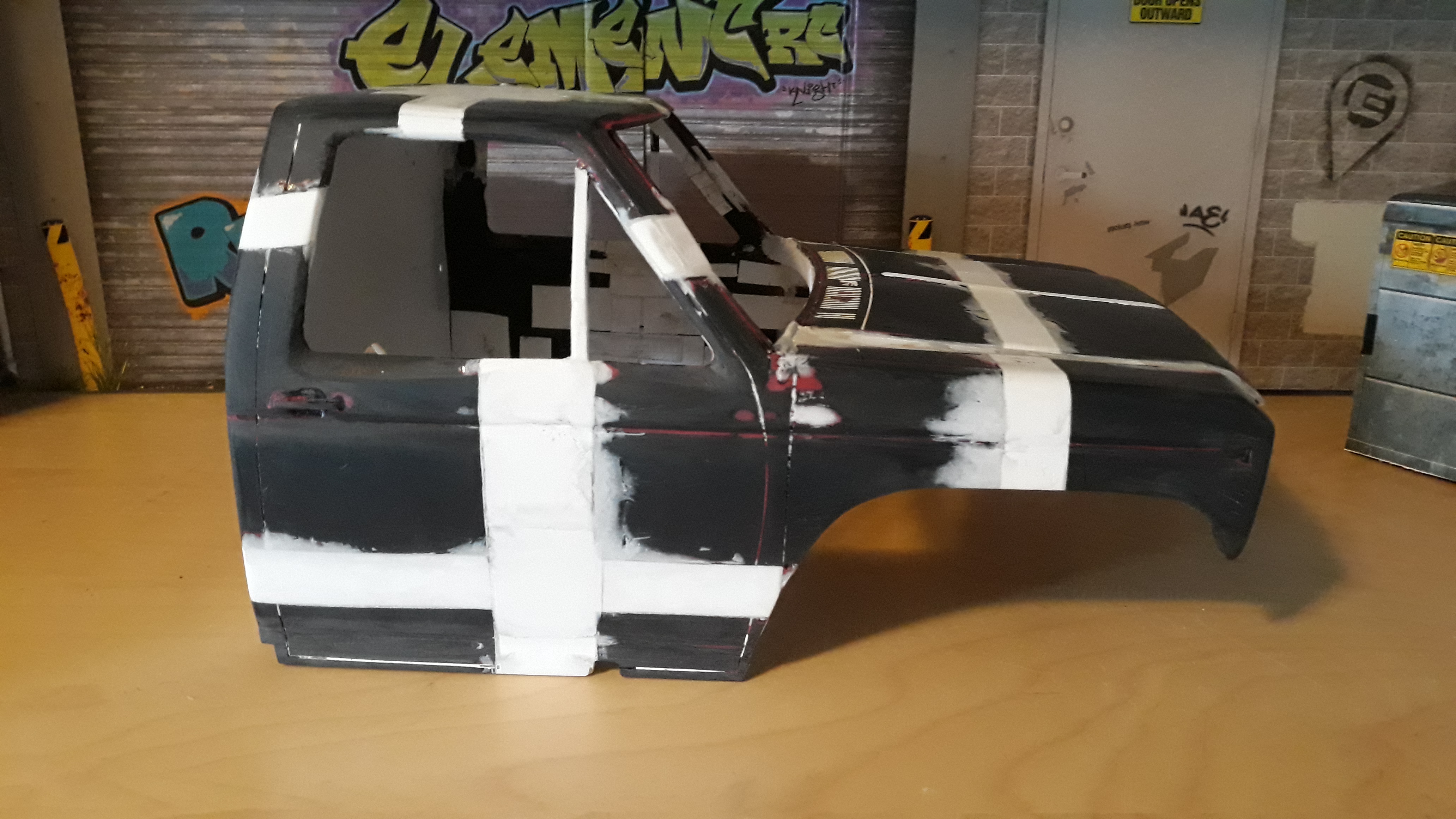

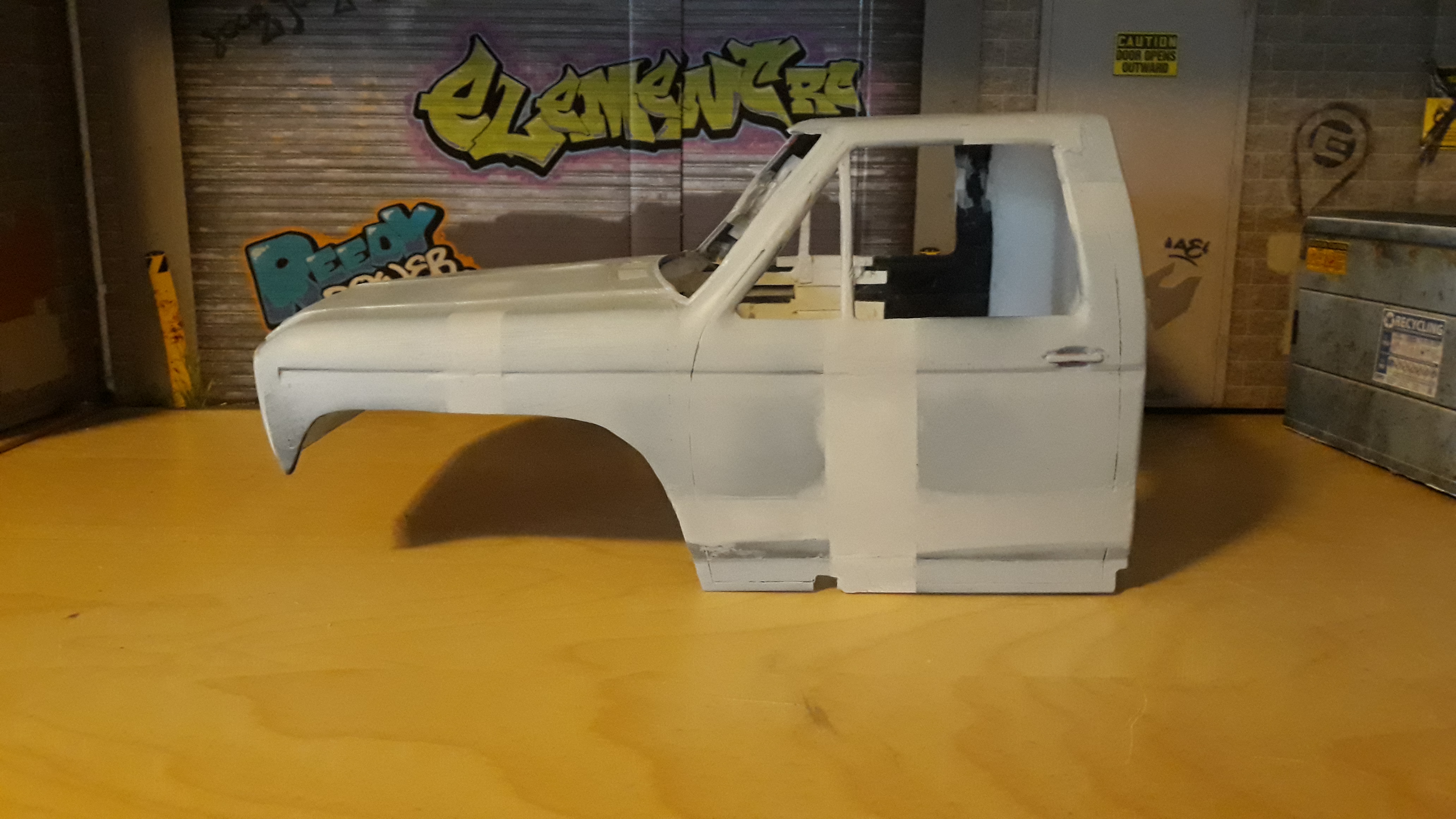

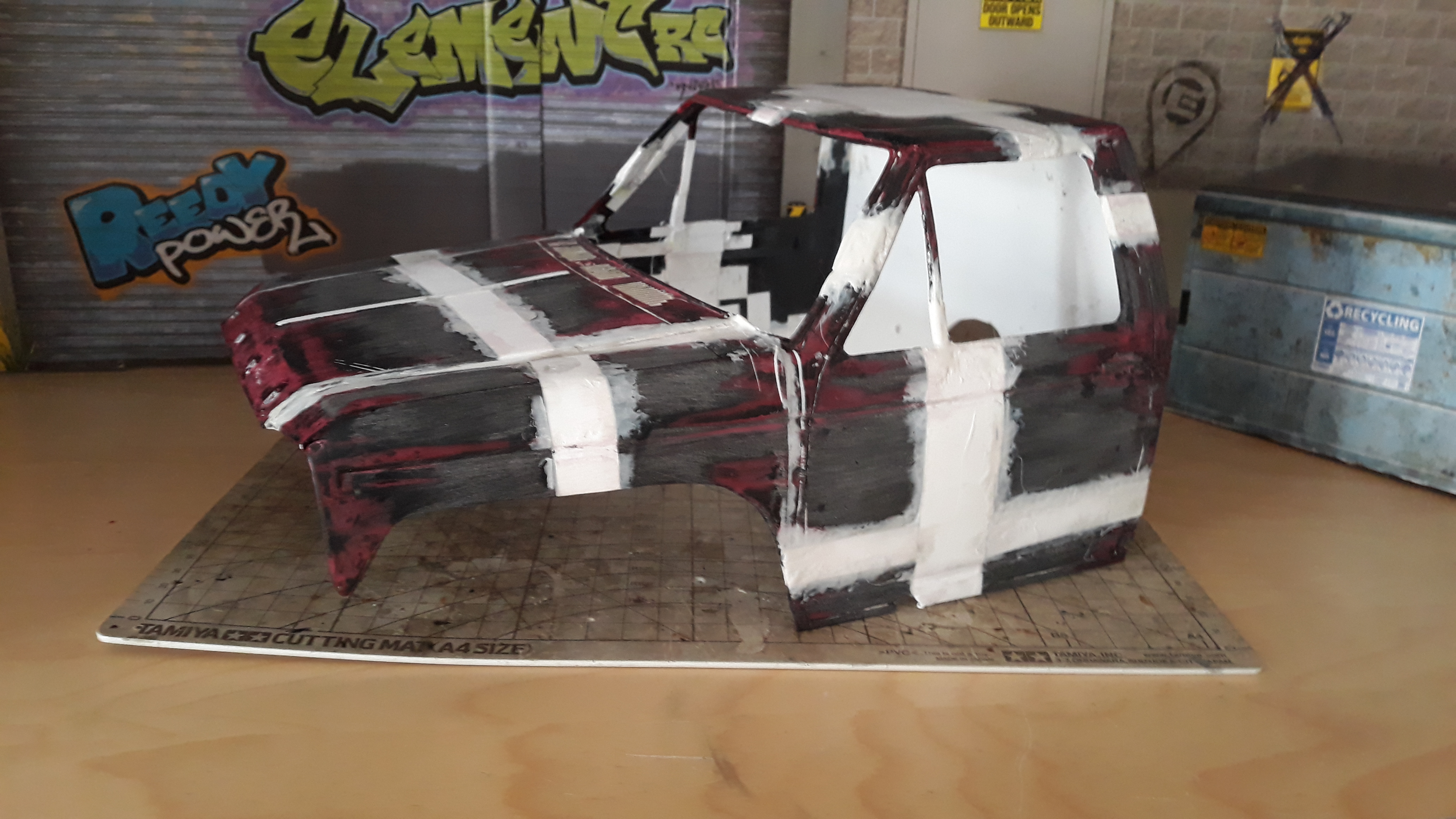

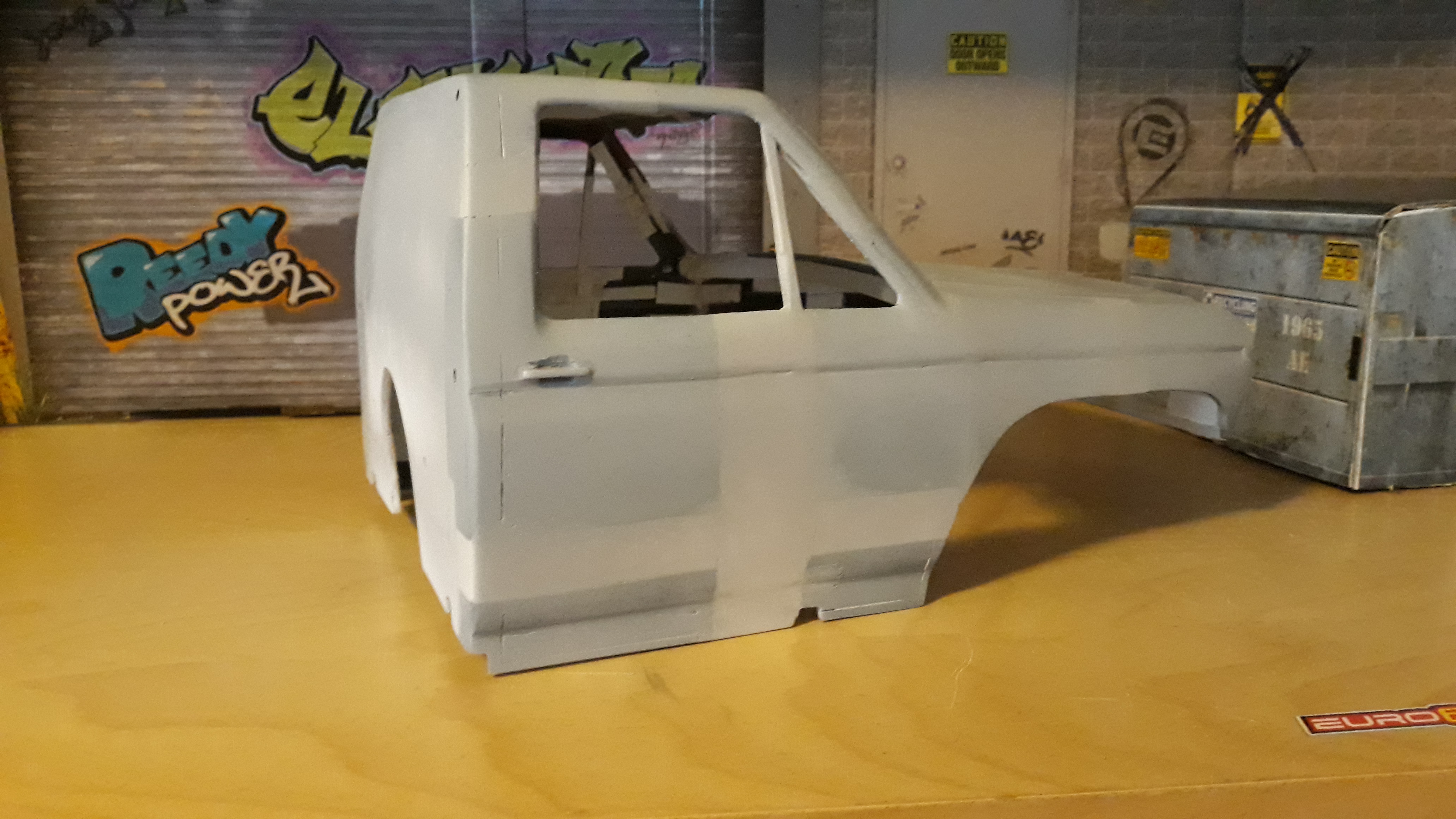

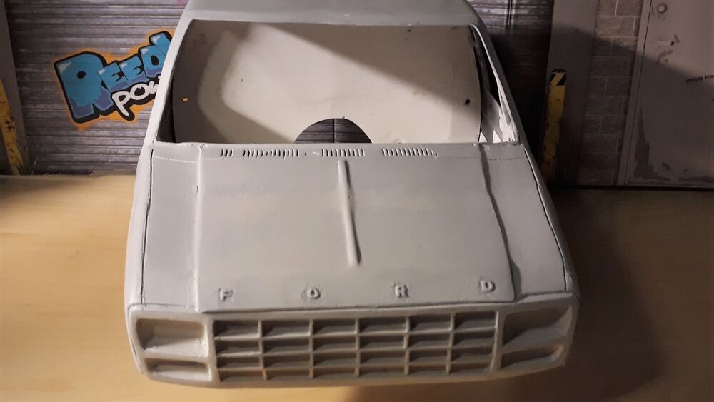

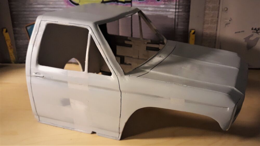

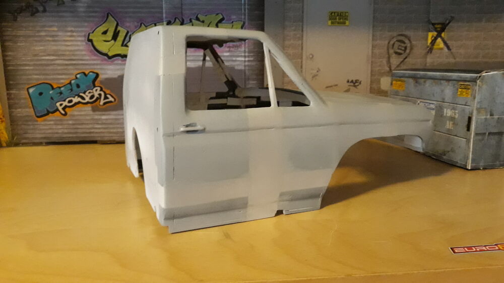

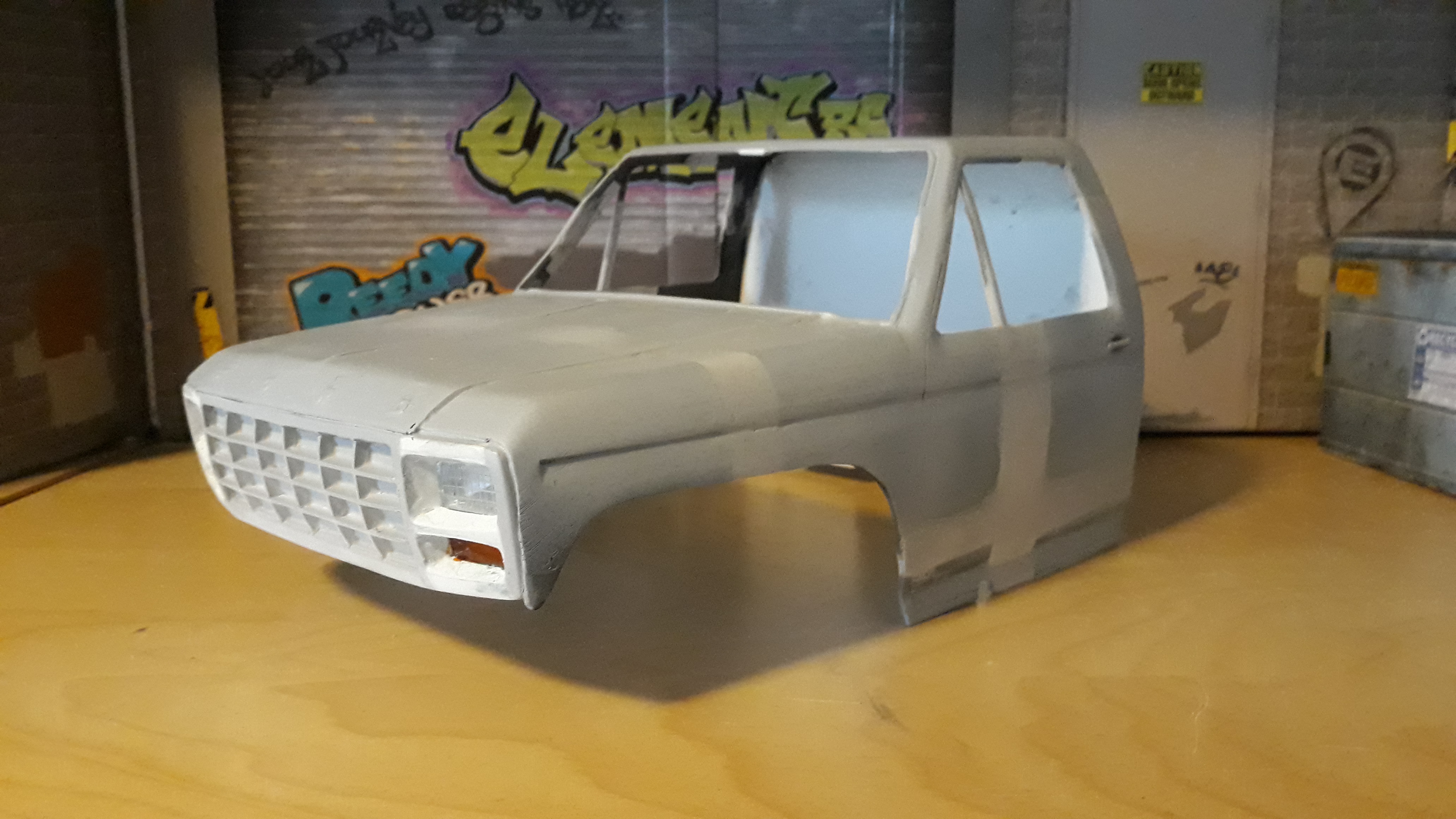

Korista olen kaivellut paneeli rajoja esiin ja se alkaa olemaan pinta puolisesti jo lähellä valmista. Pieniä linjojen oikomisia ja pariin kohtaan
pitää lisätä materiaalia liian tehokkaan hionnan seurauksena.

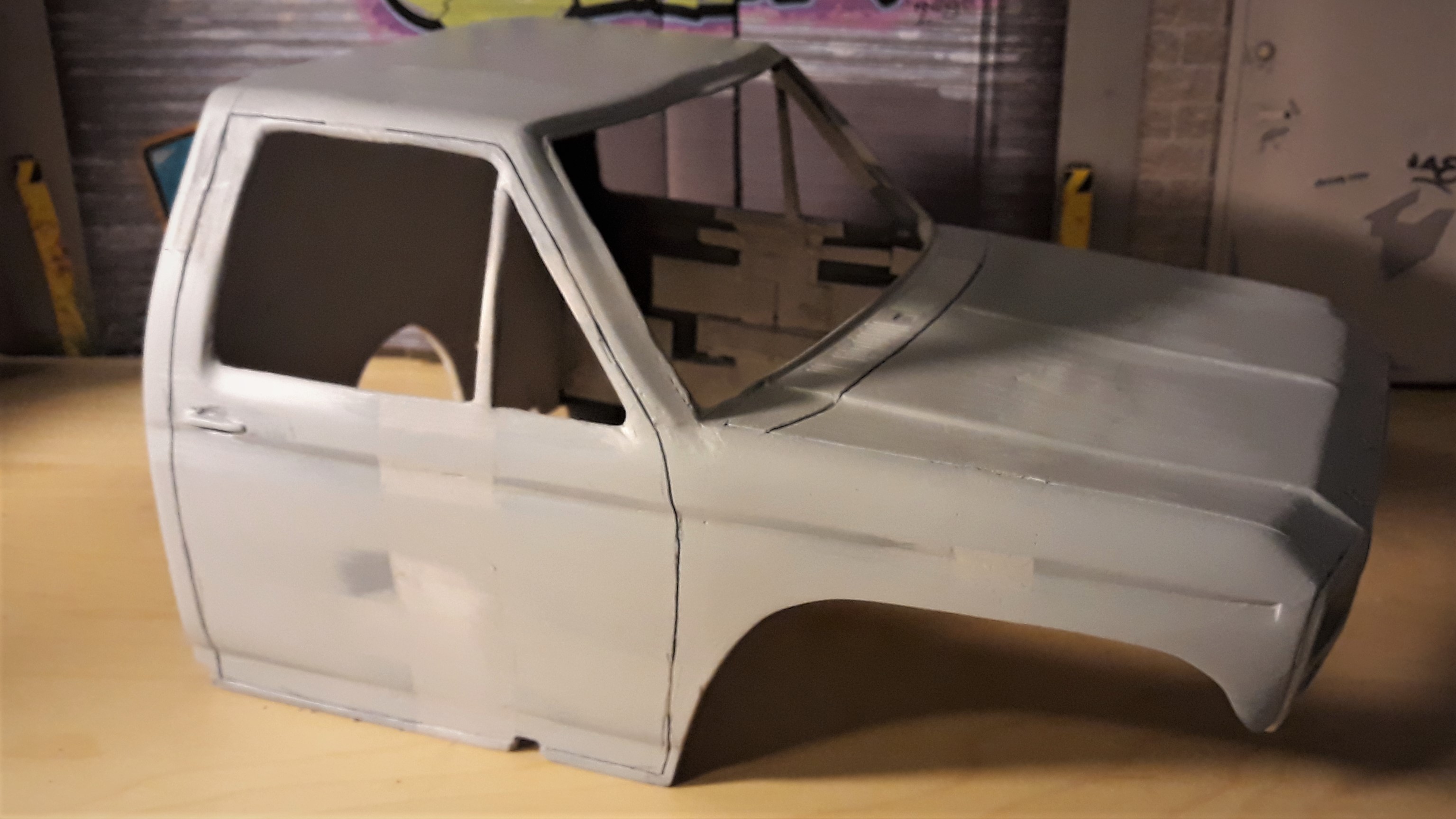

Viestit: 445

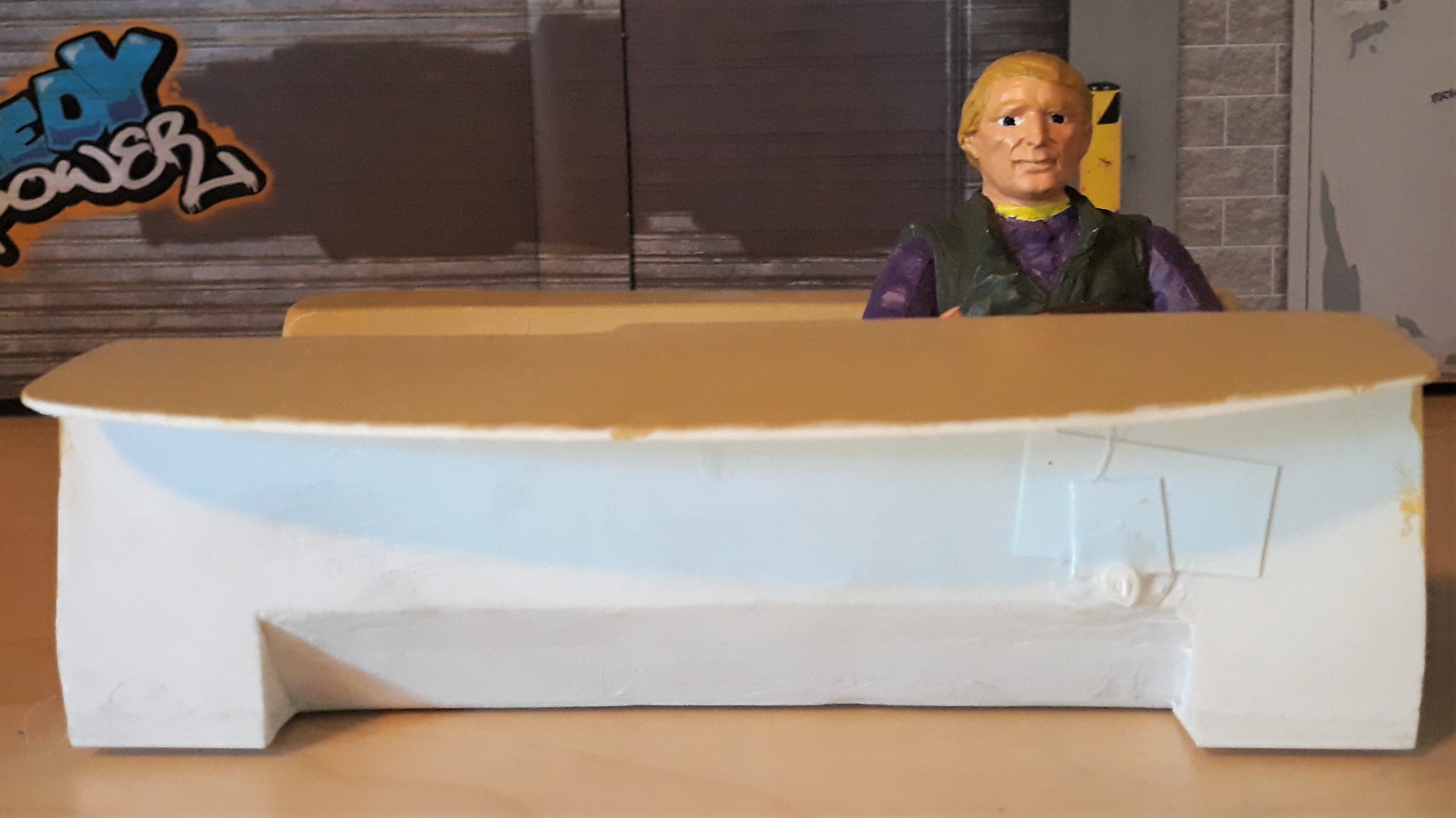

Ovien alalinjan nostin ylemmäs ettei jää slidereiden taakse piiloon.

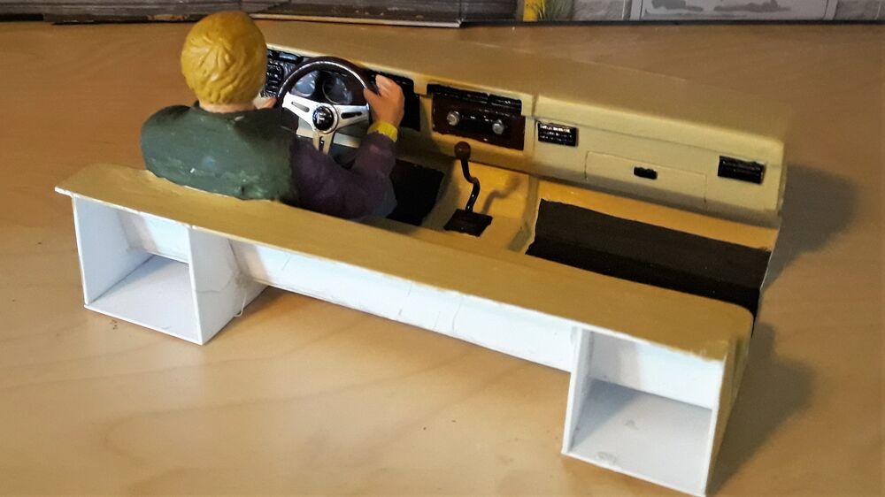

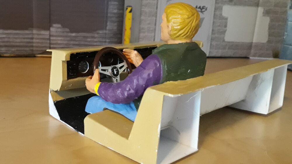

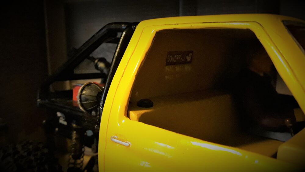

Muutamat kuvat valmiista ohjaamosta.
Hyvännäkönen kabiini vaikka ittee turhauttaa kun väsää moista monta päivää eikä se näy kun kuvissa. Toisaalta onhan siinä kuski joka sitä enemmän kattelee :)
Viestit: 445
lassii kirjoitti: Ma 06.06.2022 20:46 Hyvännäkönen kabiini vaikka ittee turhauttaa kun väsää moista monta päivää eikä se näy kun kuvissa. Toisaalta onhan siinä kuski joka sitä enemmän kattelee :)
Tuli siitä niin hieno että itsekin yllättyi. Styreeni rakentamisessa oppii aina jotain uutta, mikä tekee siitä erittäin mukaansa tempaavaa touhua.

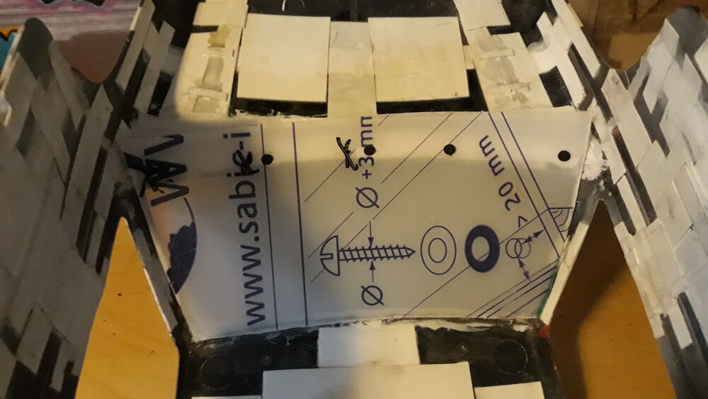

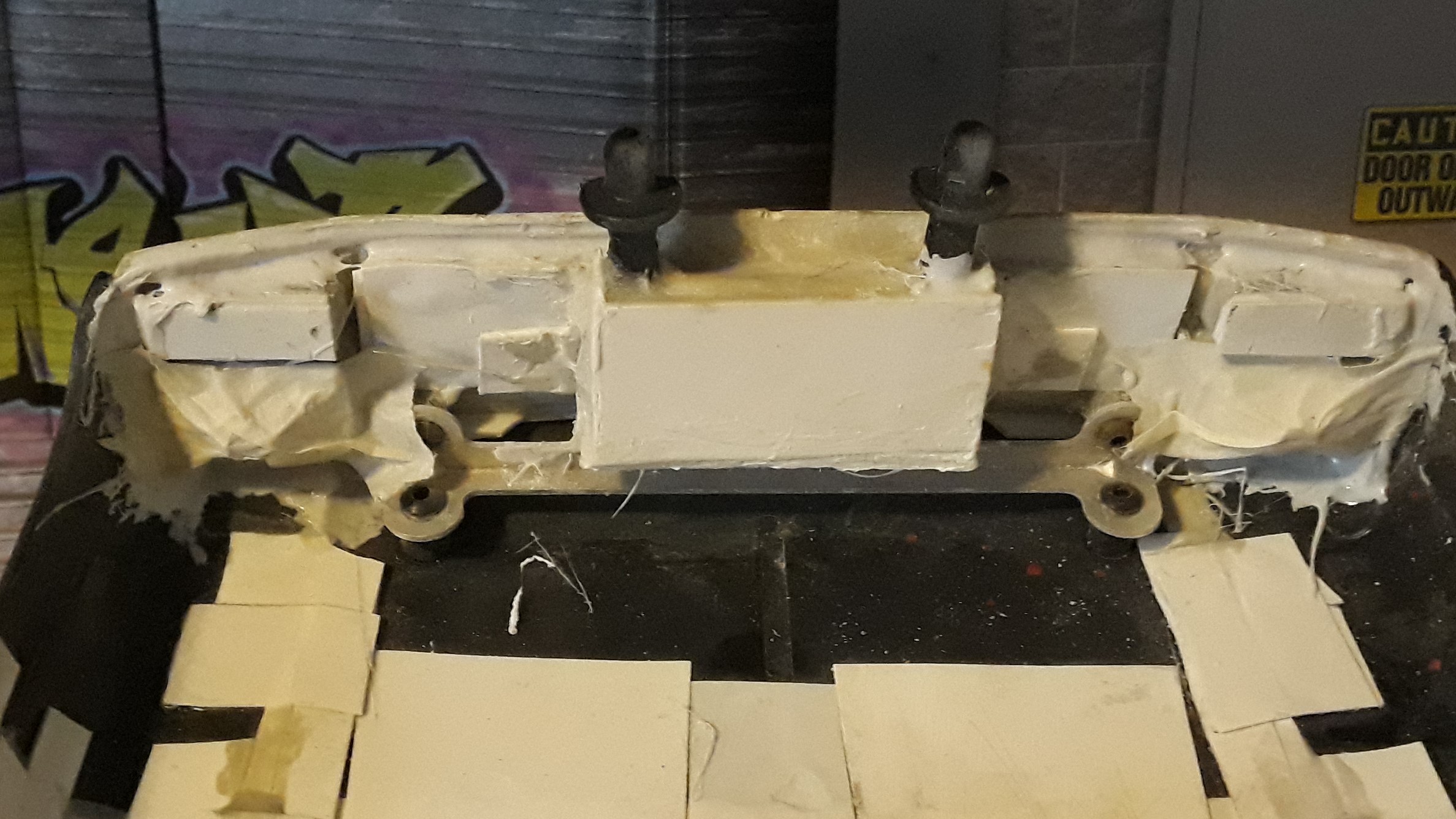

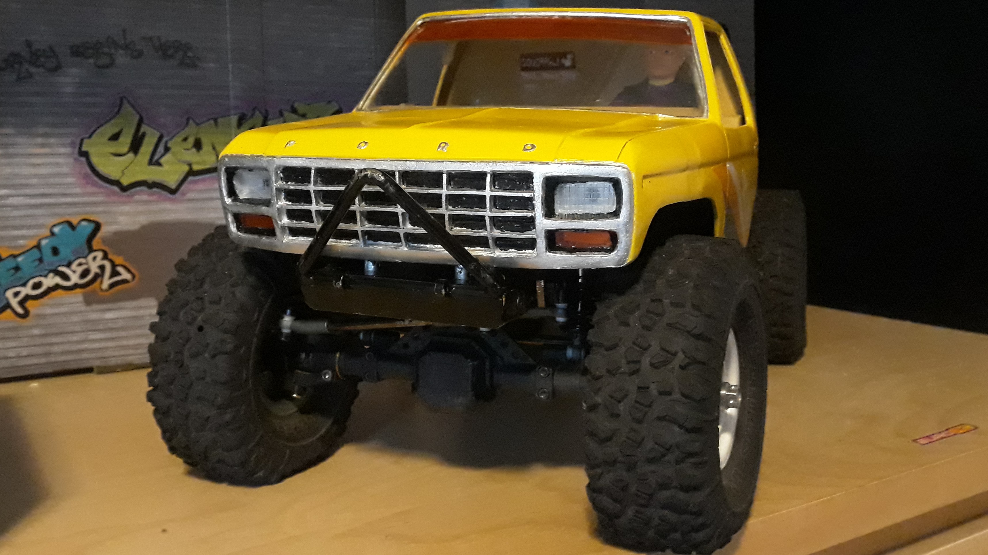

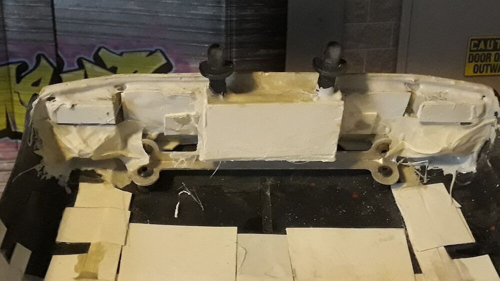

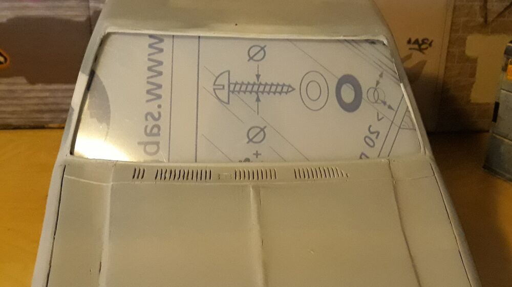

Pientä edistymistä on tapahtunut tässä projektissa. Etupään korin kiinnitys on valmis.

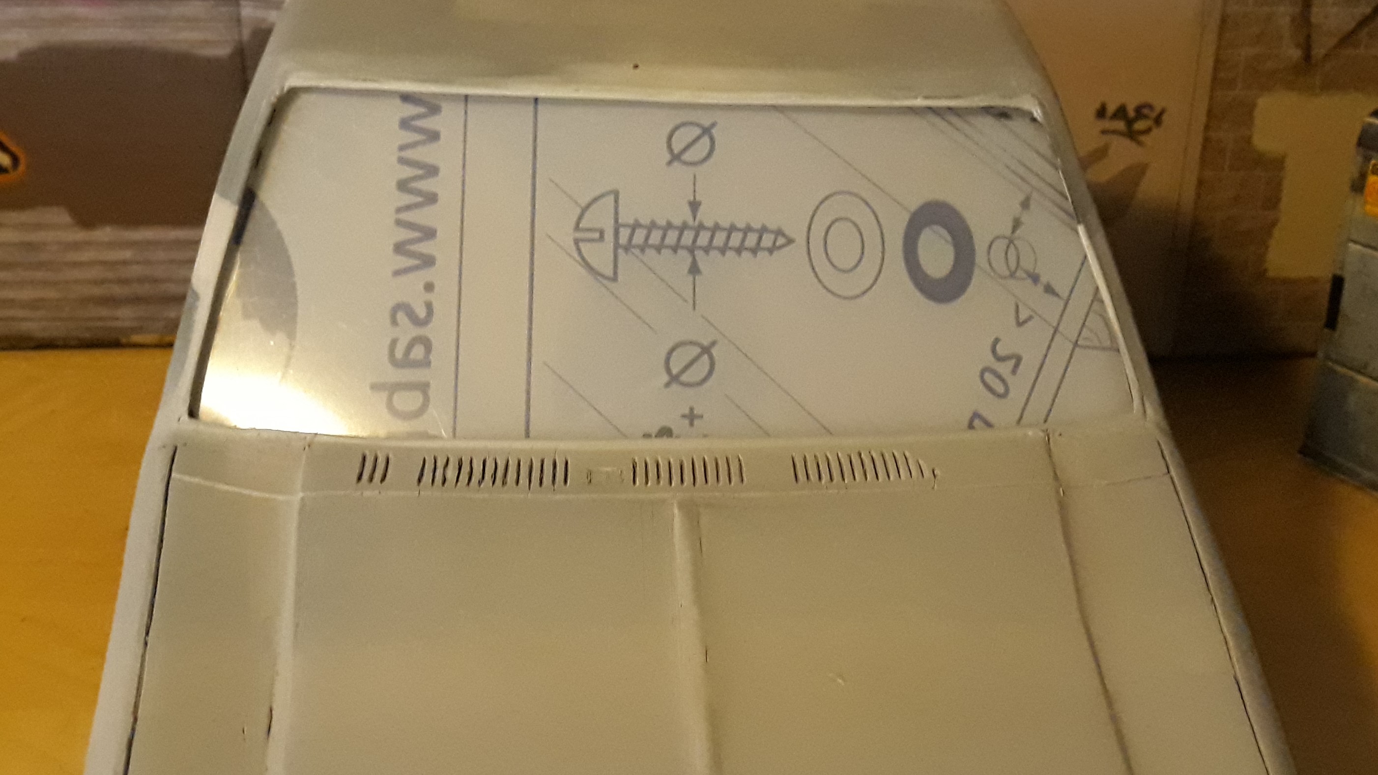

Tuulilasi on melkein kohillaan. Tuulilasille tein styreenistä alapään kiinnitys kohdan ja se on ruuvattu paikoilleen 2.5mm ruuveilla. Sivuille ja ylös tulee vielä styreeniä pitämään "lasia" paikoillaan. Tuulilasi on 1mm lexania.
No niin, mukava että tämä etenee.
Meinasitko liimata vai ruuvilla kiinnittää tuulilasin?
Viestit: 445
Alapäästä kiinnitän ruuveilla ja liimalla. Sivuista tuen sen paikoilleen vahvitamalla ikkunanpokia styreenillä ja ylös pitää vielä rakentaa kattoa viimeistellymmän näköiseksi, mikä toivottavasti pitää sen paikoillaan.

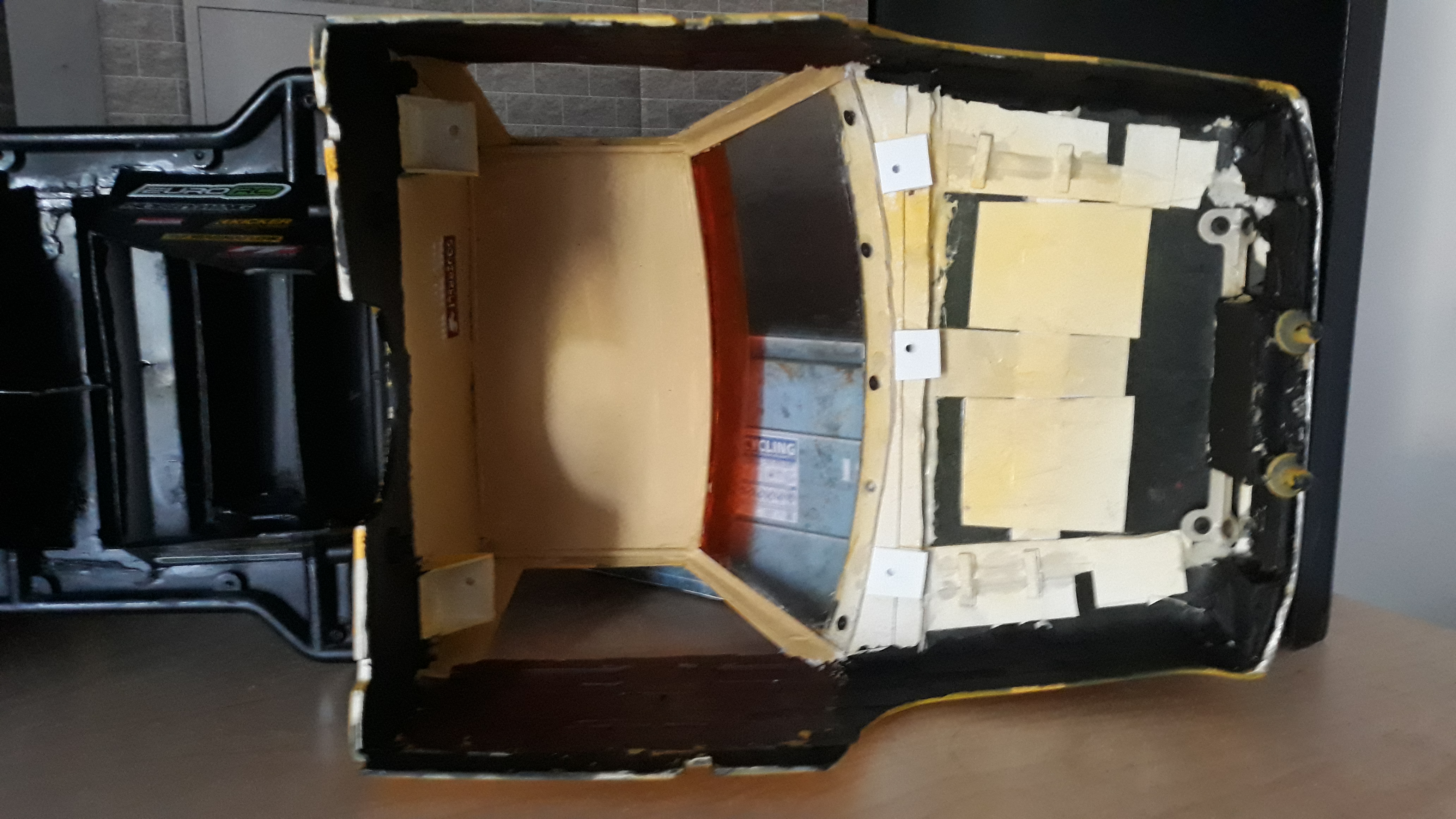

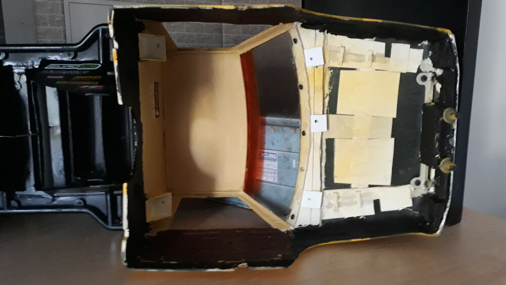

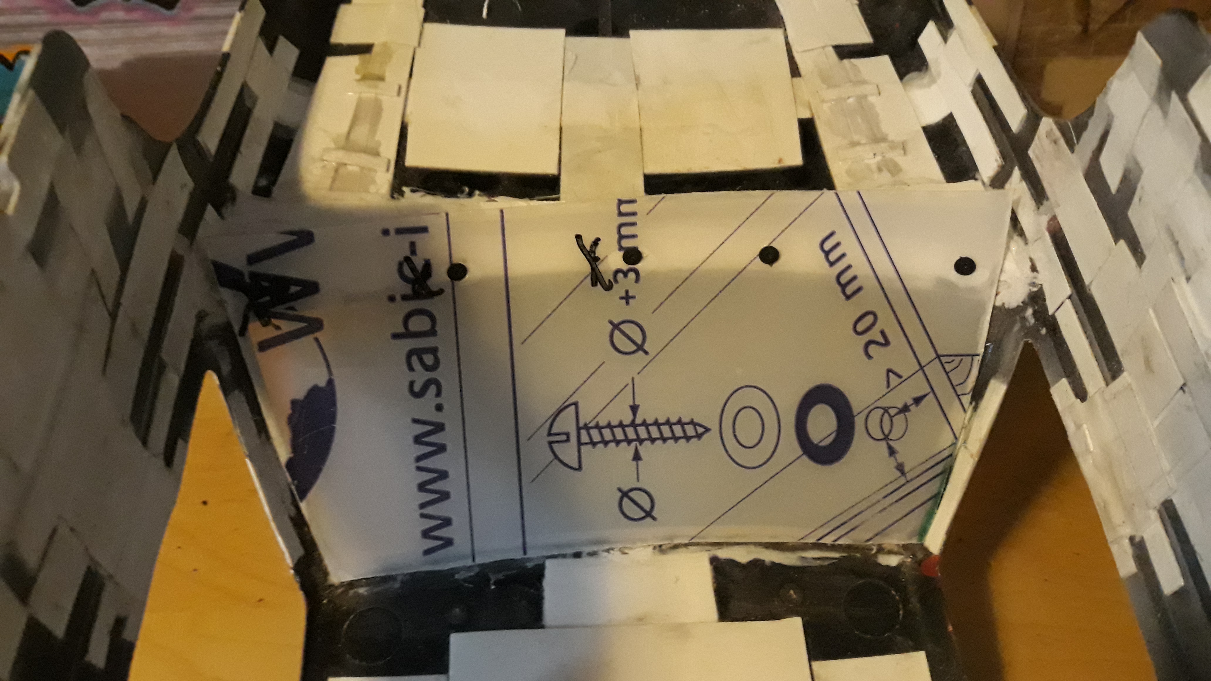

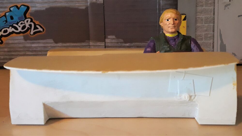

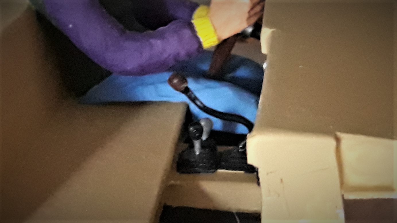

Hytin sisäosa on valmis, ohjaamoa pitää vielä vähän muokata ennen paikoilleen laittoa. Ohjaamon kiinnitän ruuveilla edestä ja takaa.
Kuski sai kaksi vipua lisää, mitä voi veivata ajaessaan.
20220925_162939 (3).jpg (200.03 KiB) Katsottu 2013 kertaa

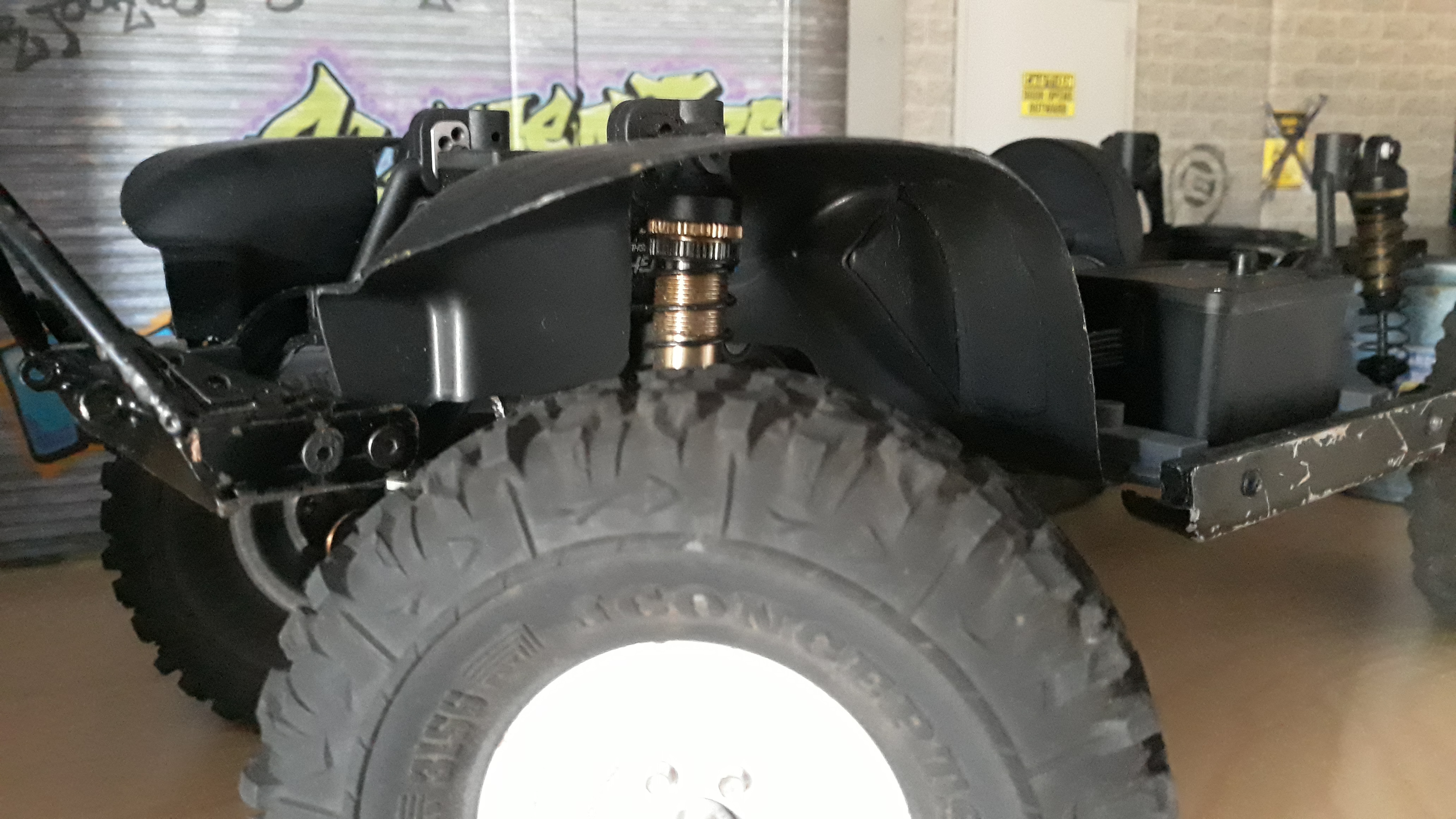

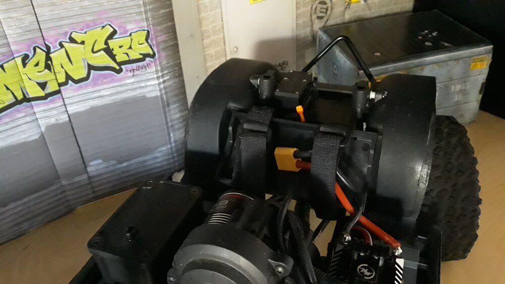

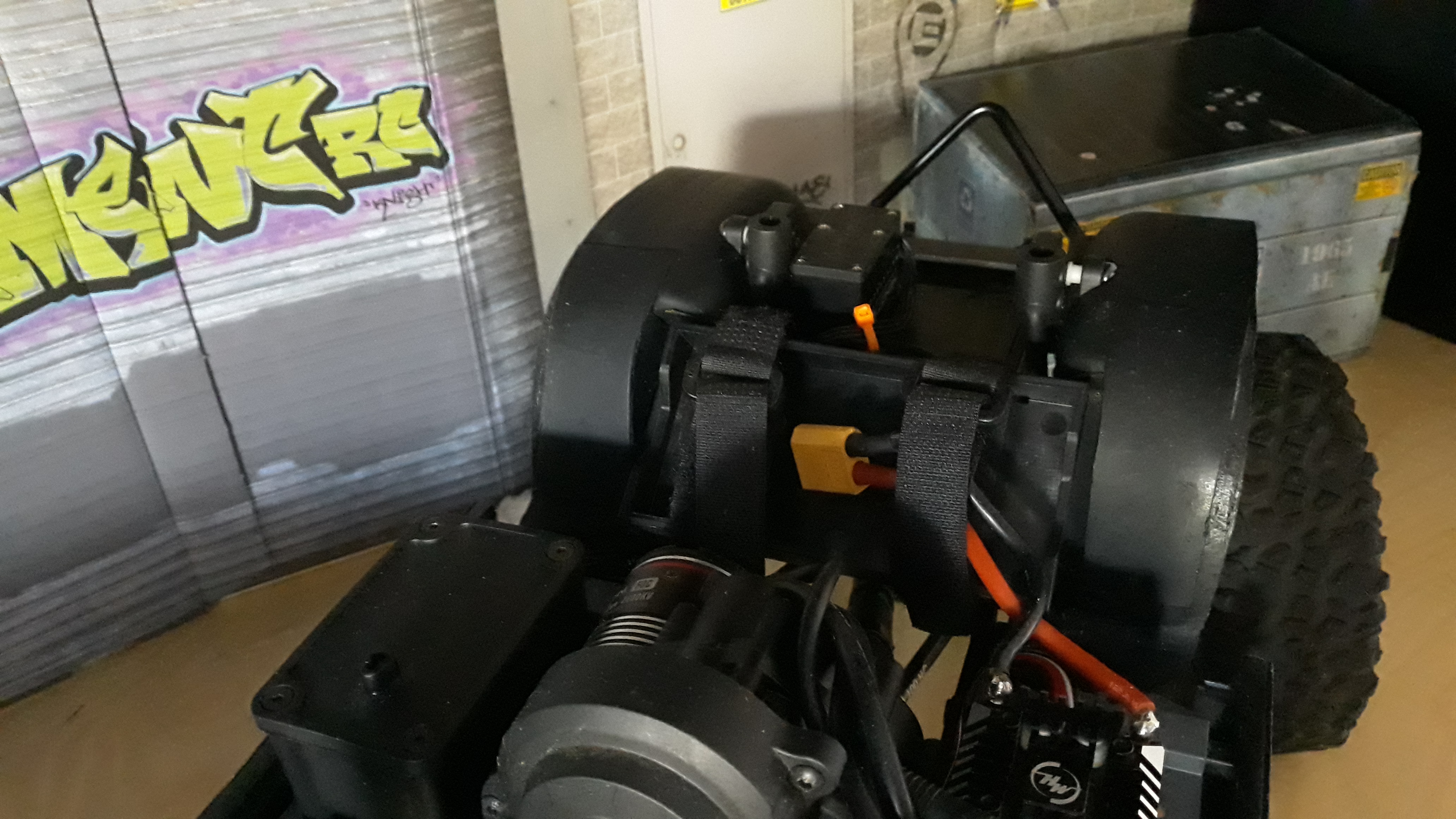

Lexan lokareista muokkasin akkutilaa pienemmäksi ennen maalaamista.

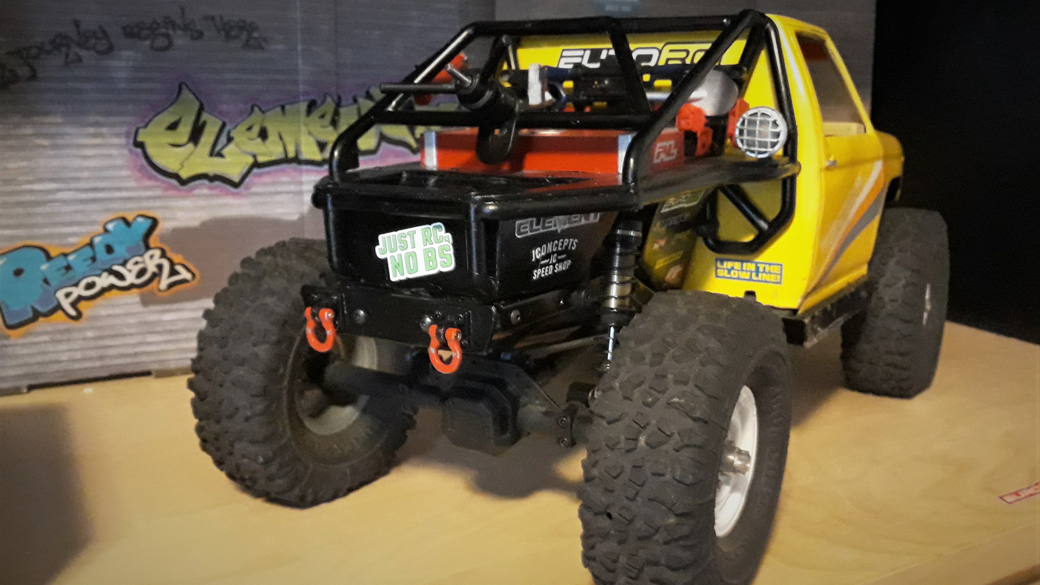

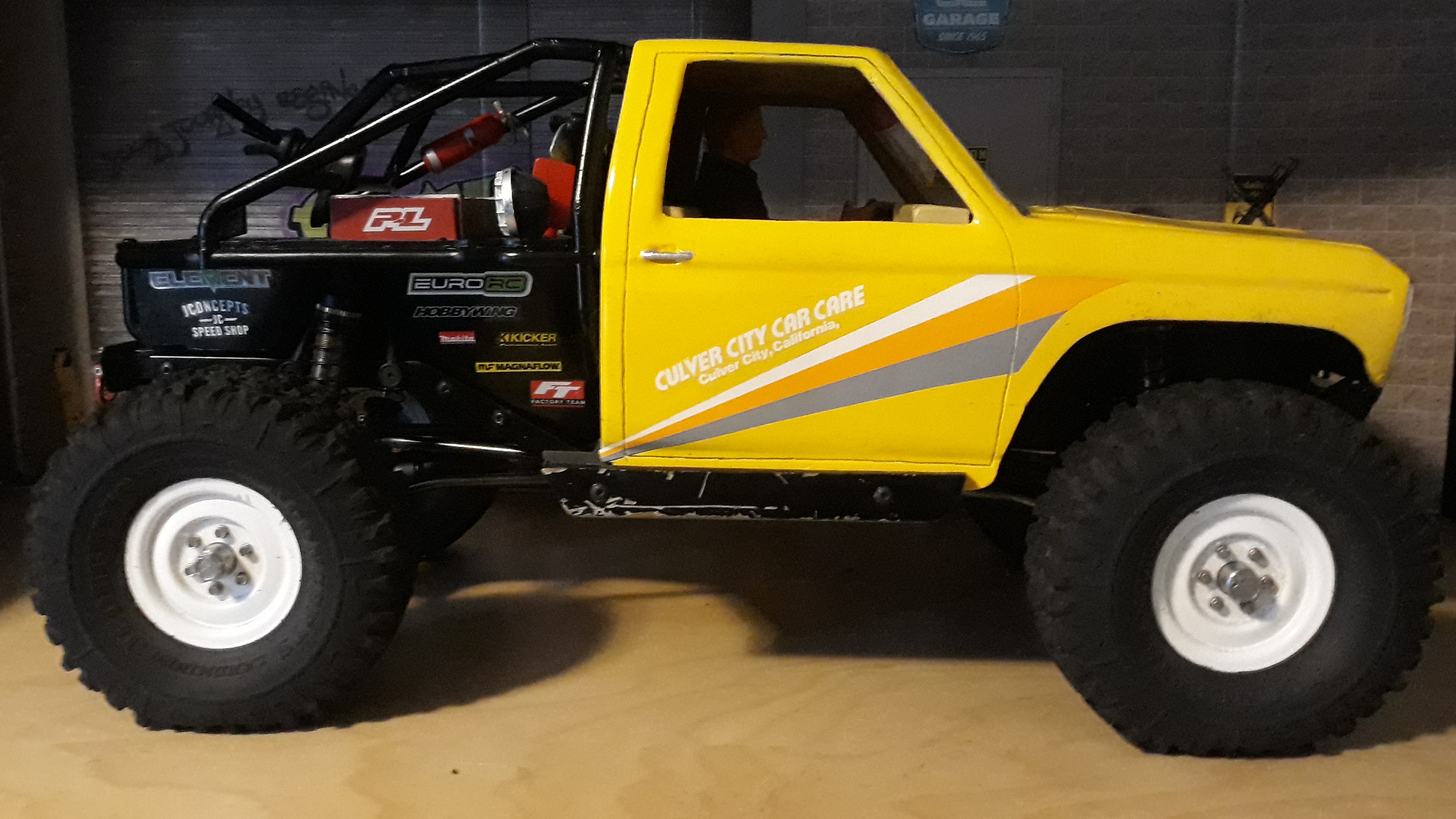

Vielä sivupeilit ja pyyhkijät. Peilit on postissa tulossa ja pyyhkijät on pöydällä valmistumassa.

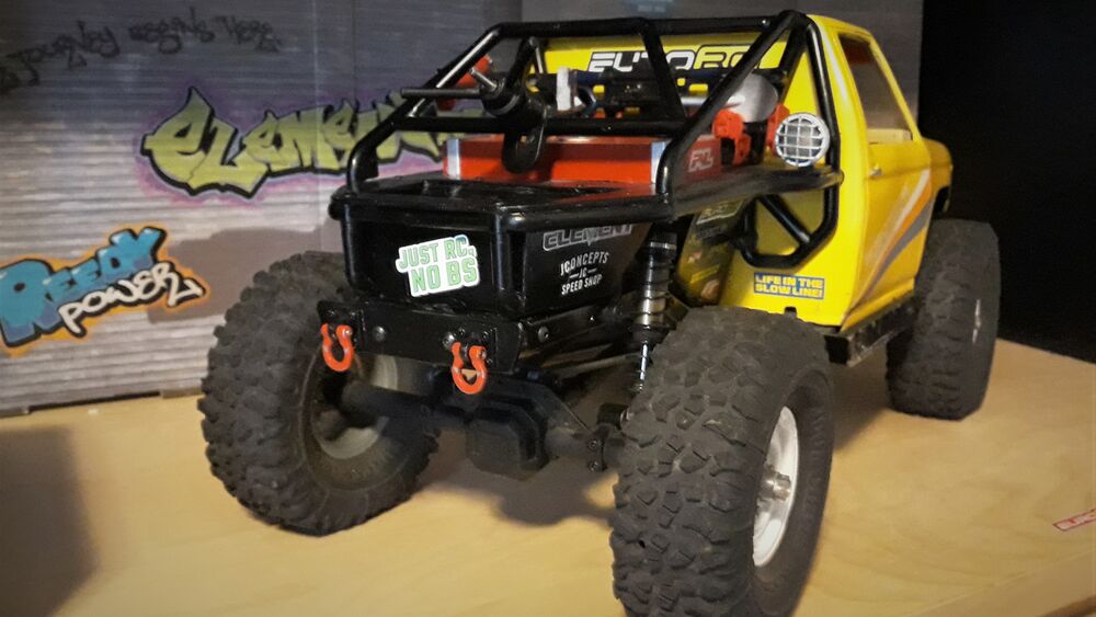

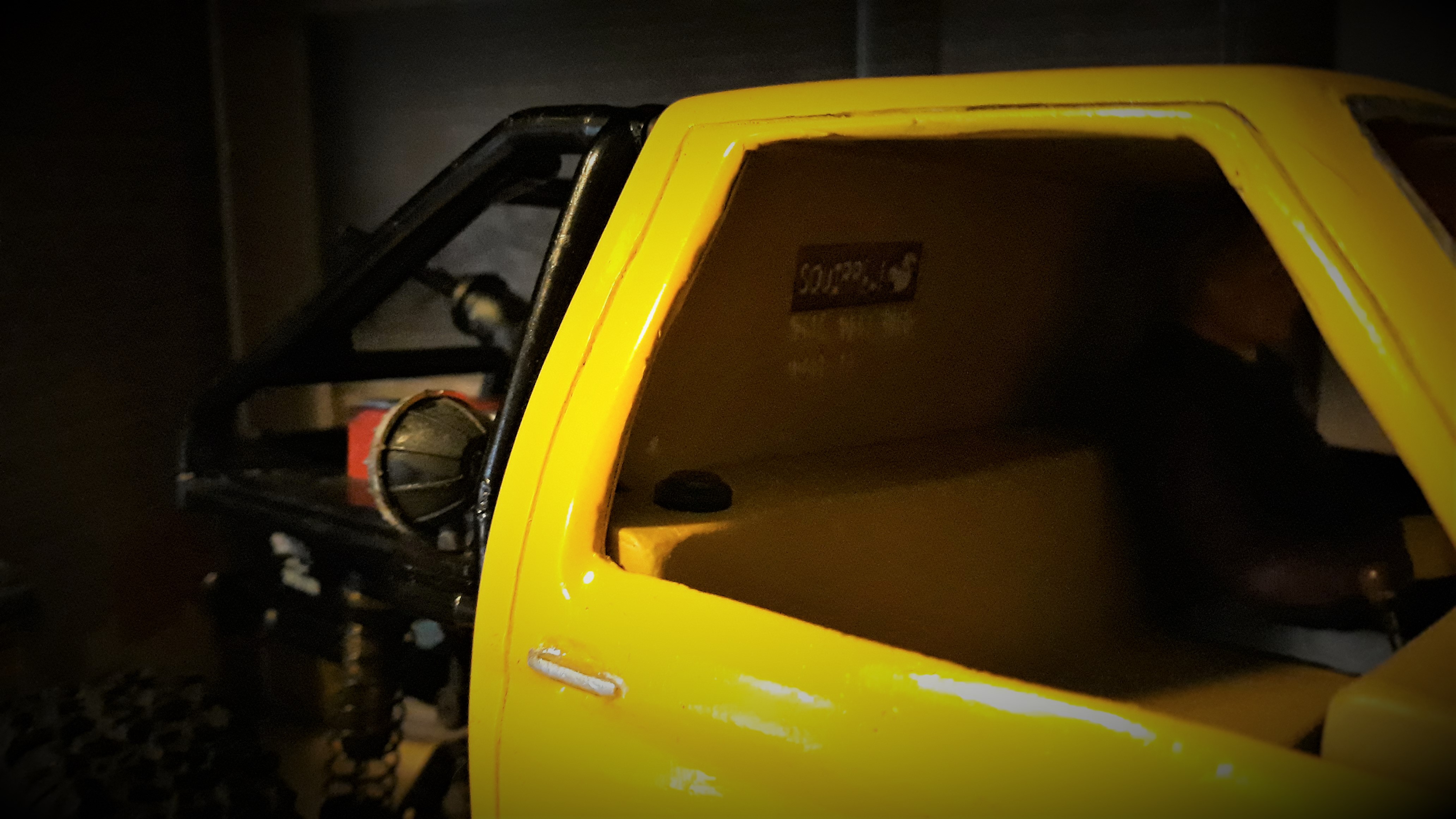

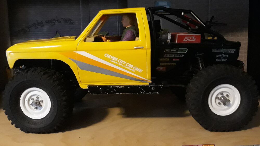

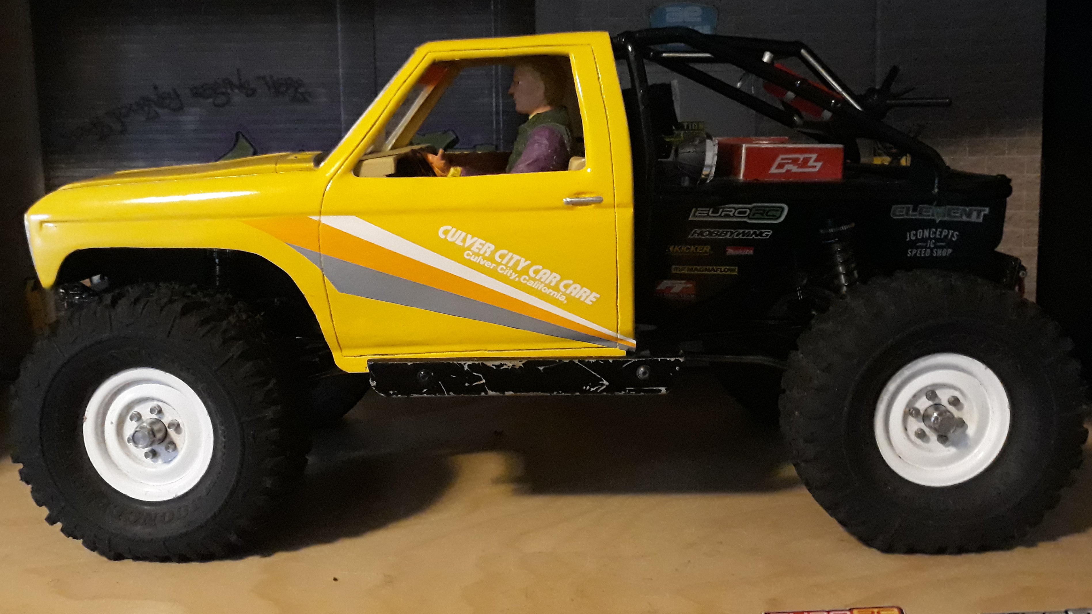

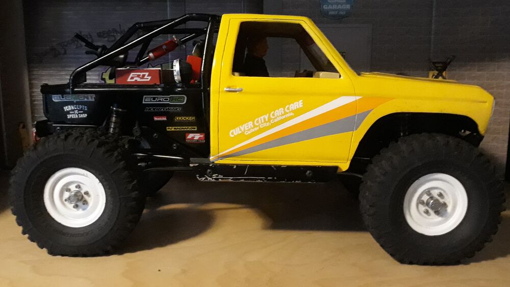

Kylkiin teippaukset Monster Beetlen tarroista.

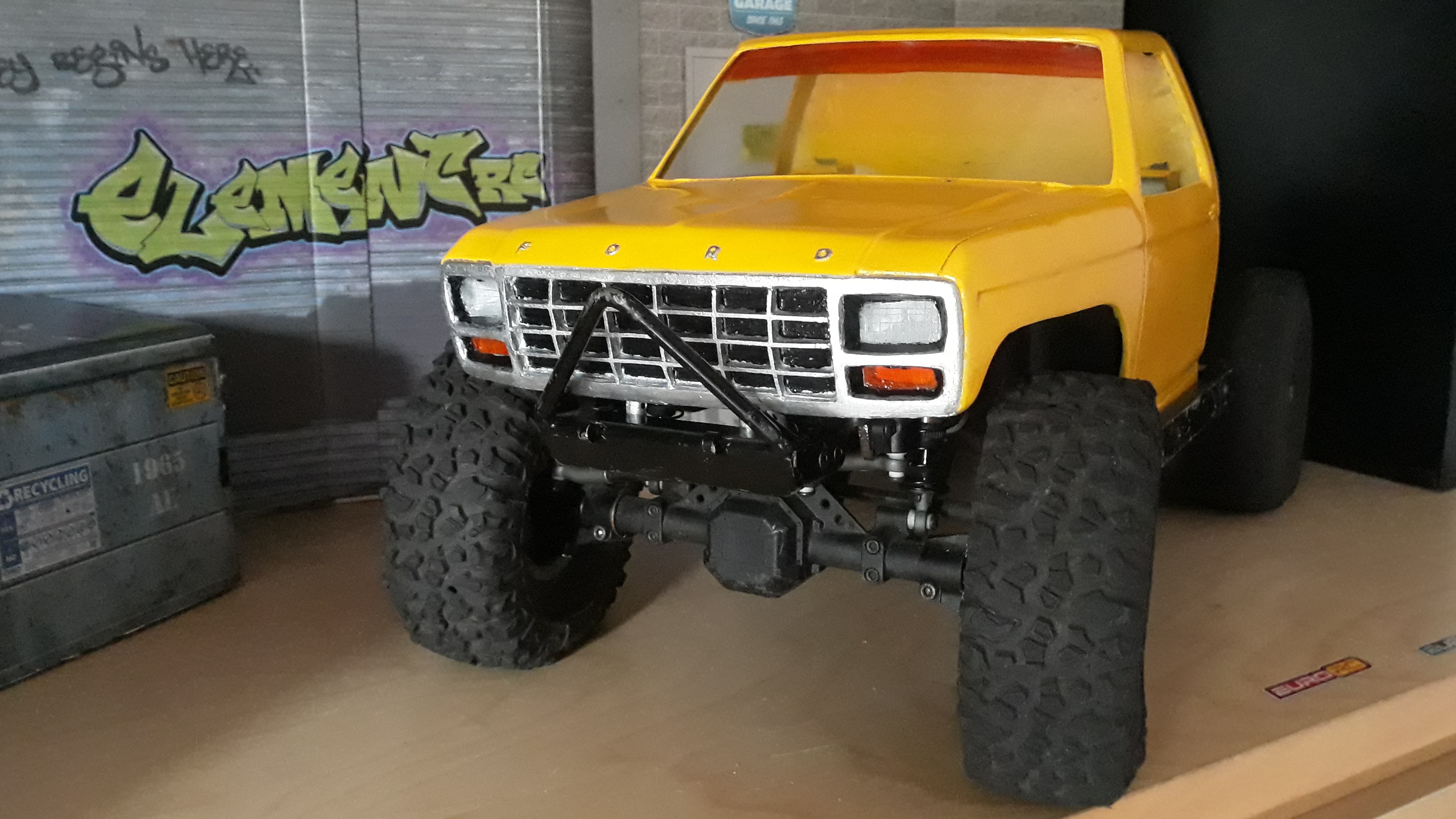

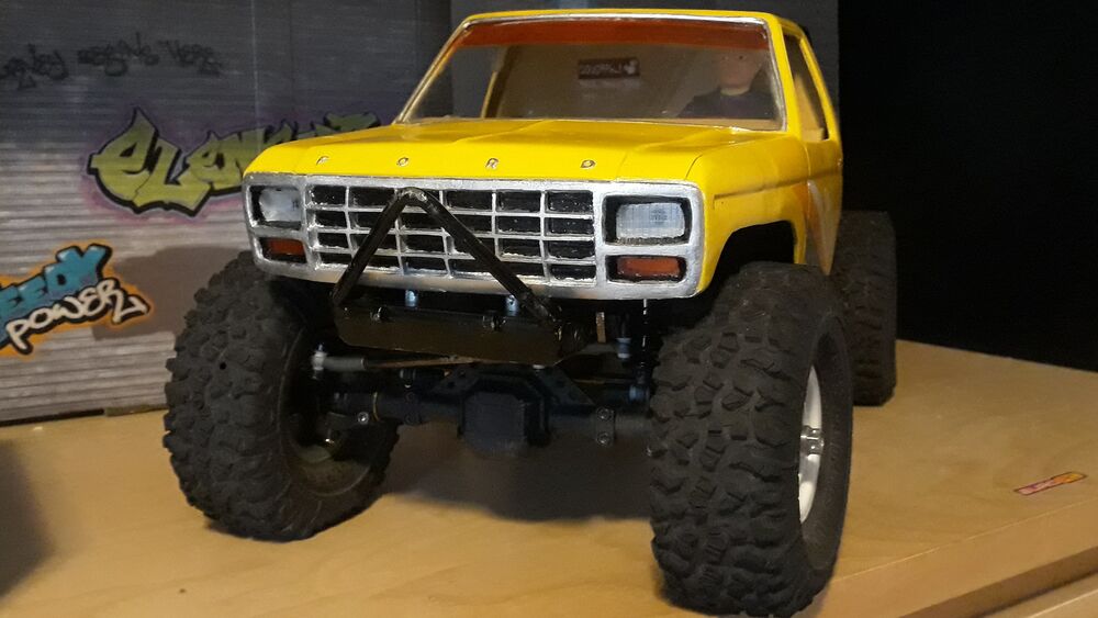

"Takapuskuri" paikoillaan.

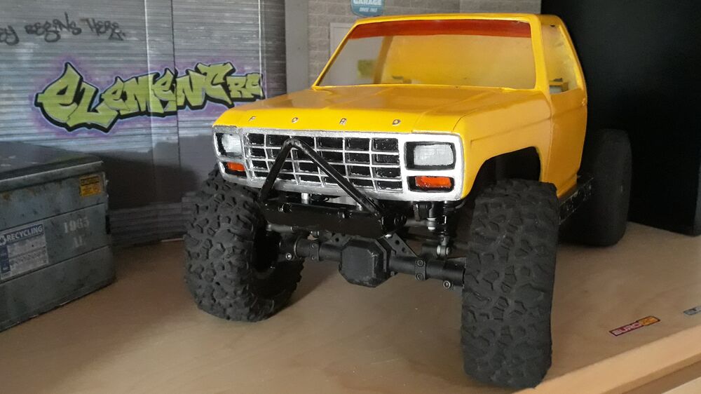

Orava tilasto.
Tästä tuli kyllä hieno. Keltainen väri sopii, kuin nyrkki silmään tähän autoon.
Tämän rakentelun parissa taisi muutama tovi vierähtää, mikä on kyllä koko rc-auto harrastamisen paras juttu.
