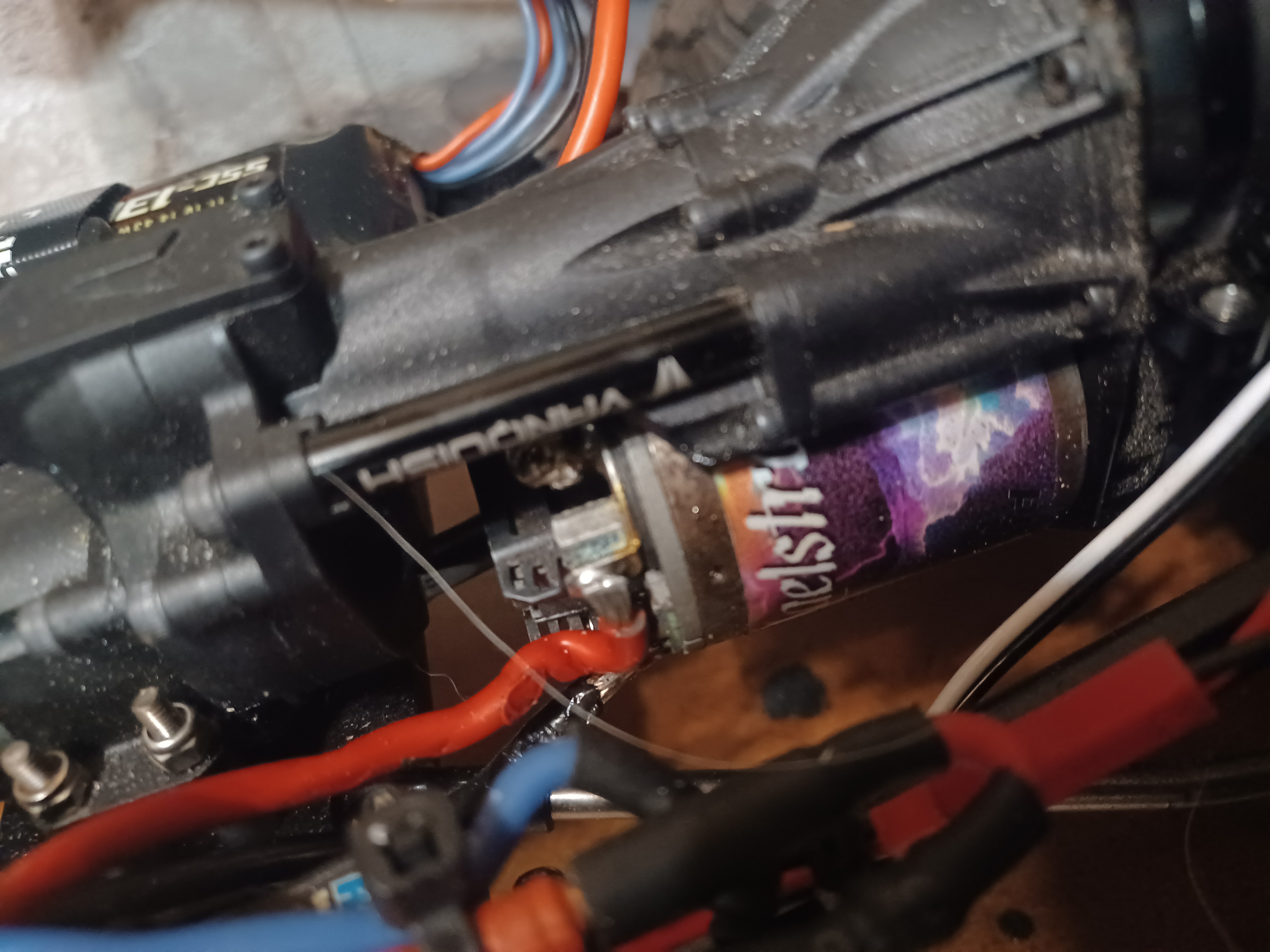

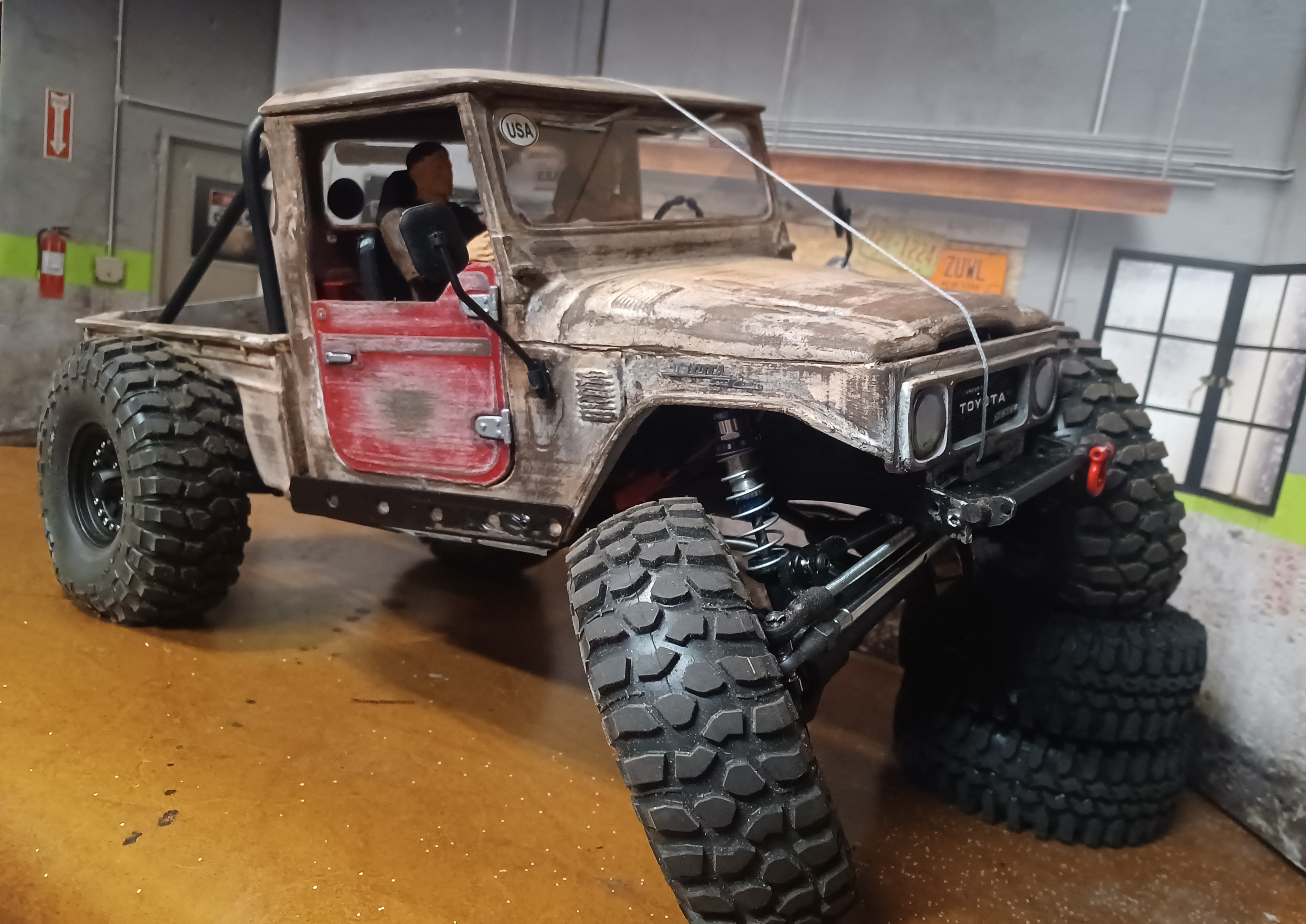

Alkais olemaan pikkuhiljaa paketissa tämä laite. Nopariksi luotettava sotaratsu HW1080. Elikkä karvallisella kombolla mennään. Moottorina Team Brood Maelström 35t. Henk koht mielipiteeni on että laadukkaalla harjamoottorilla ajaminen on tunnokkaampaa kuin harjattomilla autopilot laitteilla ajaminen. Tämä on siis oma mieltymykseni ja on mullakin monessa laitteessa Axea ja Castlea. Mutta jotenkin tuo ajotuntuma on laatuharjallisessa hieno. Servona Snakepitin Venom 45kg joka saa suoraan virran akulta. Mukavan nopea ja voimakas kisavehkeeseen. Vinssiservo on Powershift RC PST-300 joka kytkeytyy suoraan vastariin ja sitä kautta mankasta ohjattava. Eipä tässä oikeestaan ole enää kuin valot ja ajoa vaan että tulee tutuksi. Saa nähdä tuliko tästä parempi kuin viimekautinen "Trulux killer" 🤷‍♂️ No tulipahan jotain tehtyä.
Re: Fab Rats INSPIRED FJ45 C2

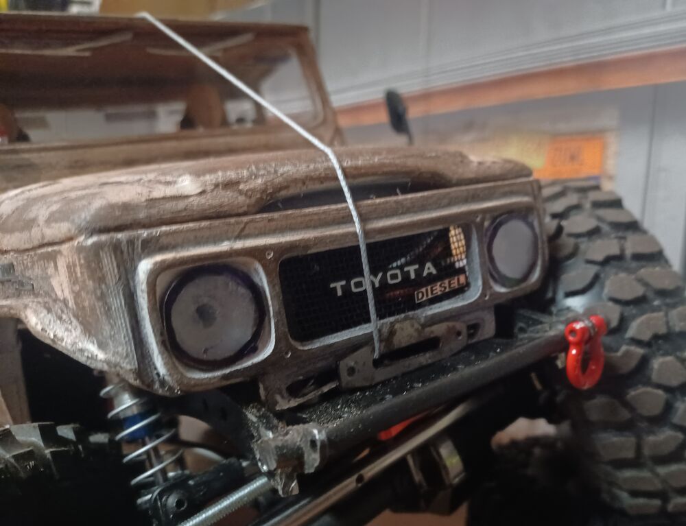

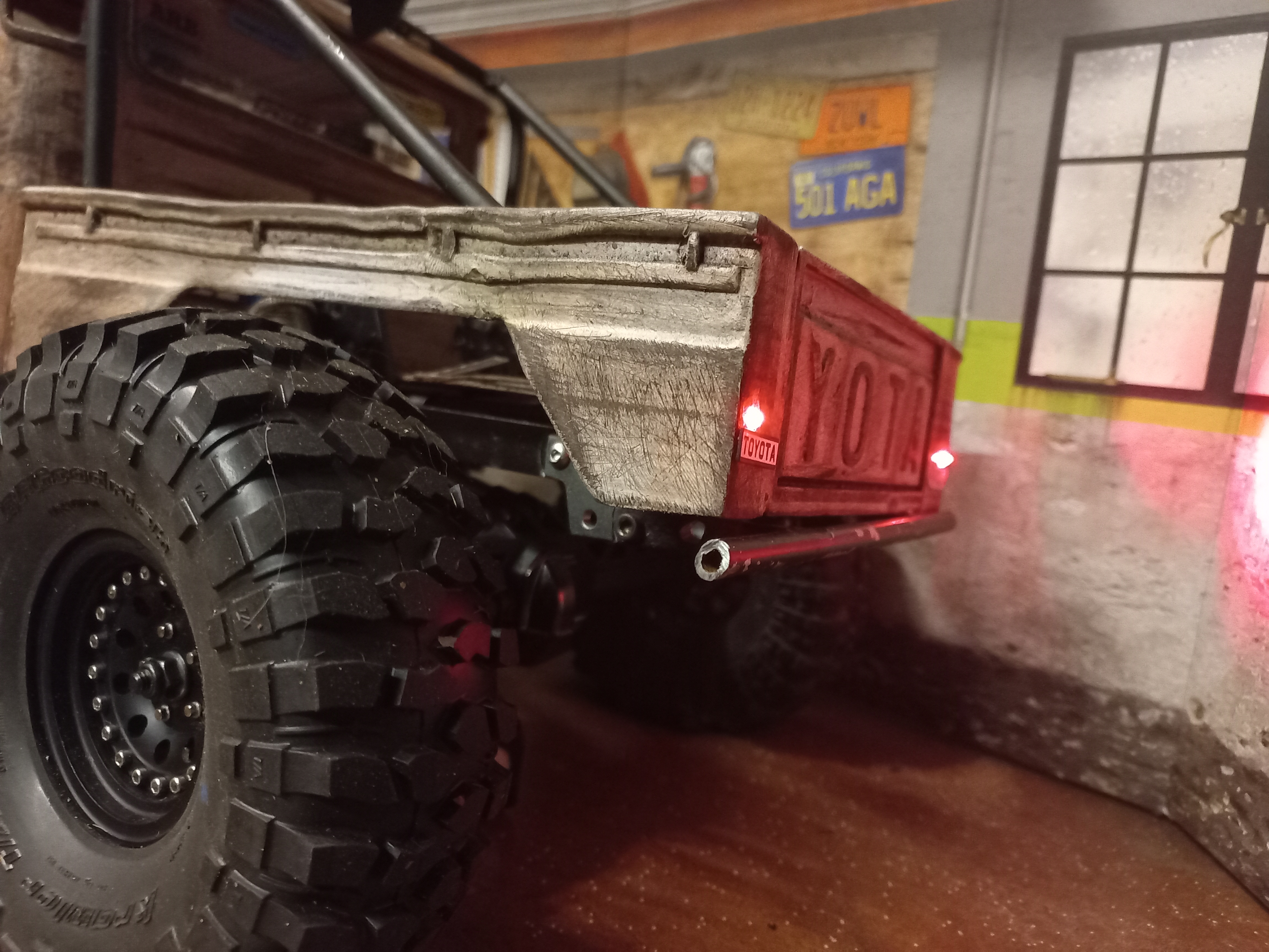

Niin joo. Se kuva lähes valmiista tuotteesta unohtui. Ja detaljikuva maskista.

On kyllä persoonallinen bj!
Oliko kori kiinni ruuveilla ja akku korin alla?
Pisepise kirjoitti: Pe 18.03.2022 09:42 On kyllä persoonallinen bj!
Juu. Akku kuskin jakkaran alla ja ruuvikiinnitteinen kori.

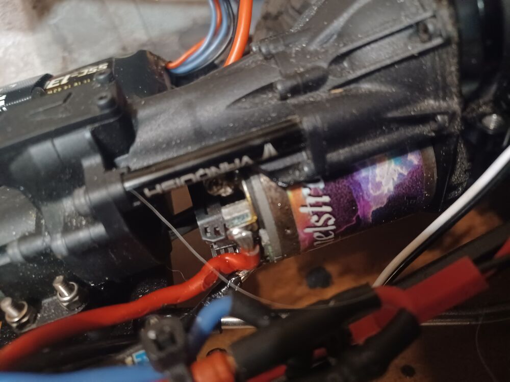

Ekat testit ajettu. Vaikuttaa vallan toimivalta kapistukselta. Testien tarkoitushan on ajaa viat ulos ja heti niitä löytyikin. Junk fuckin kardaani lohkesi pinnin kohdalta 45 min ajoajan jälkeen. Eli luiskaan moiset turhakkeet. Kääntyvyyttä tarvii hieman lisää. Luultavasti draglinkkiä ja servoarmia muokkaamalla, kattoo nyt. Mutta siis kaikenkaikkiaan lupaava alku.

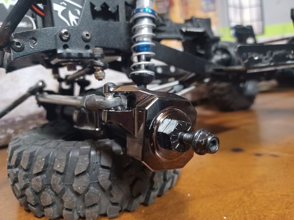

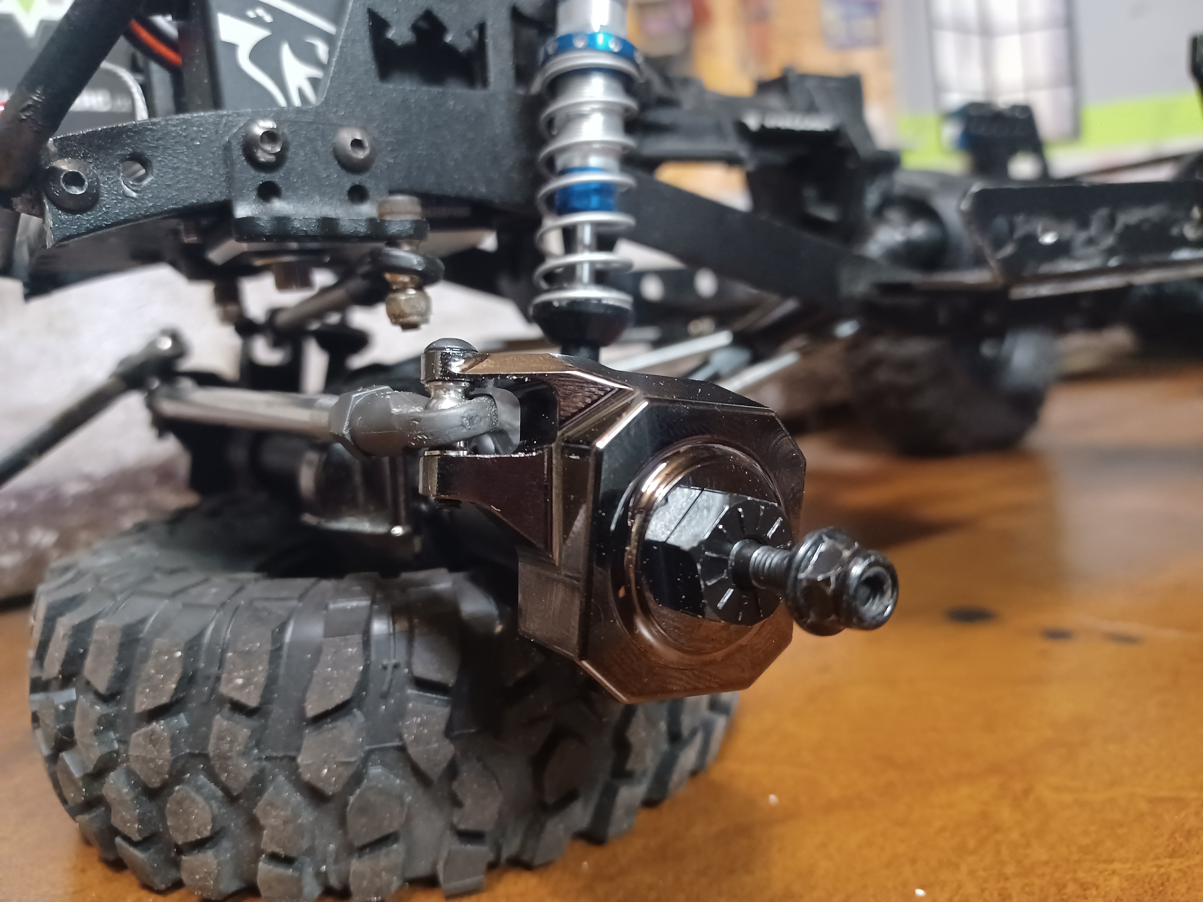

HillBilly kirjoitti: Su 20.03.2022 19:49 Kääntyvyyttä tarvii hieman lisää. Luultavasti draglinkkiä ja servoarmia muokkaamalla, kattoo nyt. Mutta siis kaikenkaikkiaan lupaava alku.
Kannattaa kokeilla kääntää C-hubeja takakenoon pari pykälää. Sillä saa kääntymään vähän enempi tosi helpolla modilla, toki akselin takaa joudut kääntelemään yhdyslinkkiä varmasti että mahtuu olemaan paikallaan.
Anthuan kirjoitti: Ti 22.03.2022 22:39
Ei taida AR45 suorat akselit olla sulle kovin tutut ;-) Niissähän ei ole BAS ohjausta ja c-hubien kääntäminenkin aika jumppa.
Enpä lukenut tai katsonut kunnolla, arvasin vain tuosta SSDn brassipainosta että olis ollu Elementin akselit 😅 täytyy ottaa silmä käteen jatkossa!

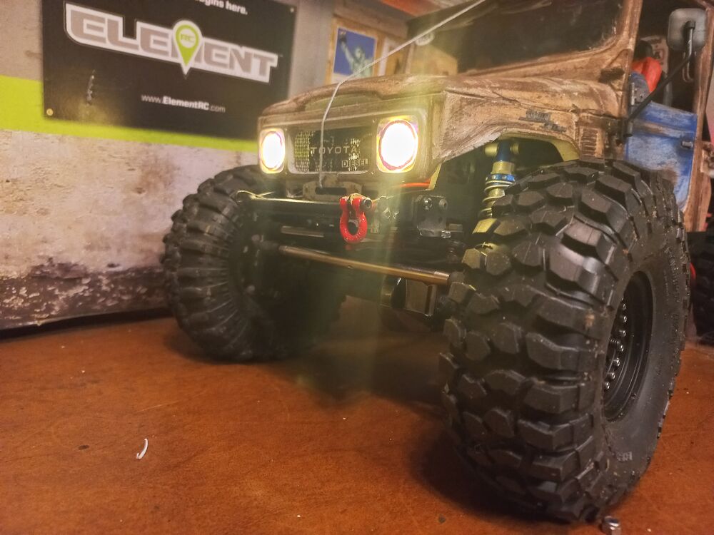

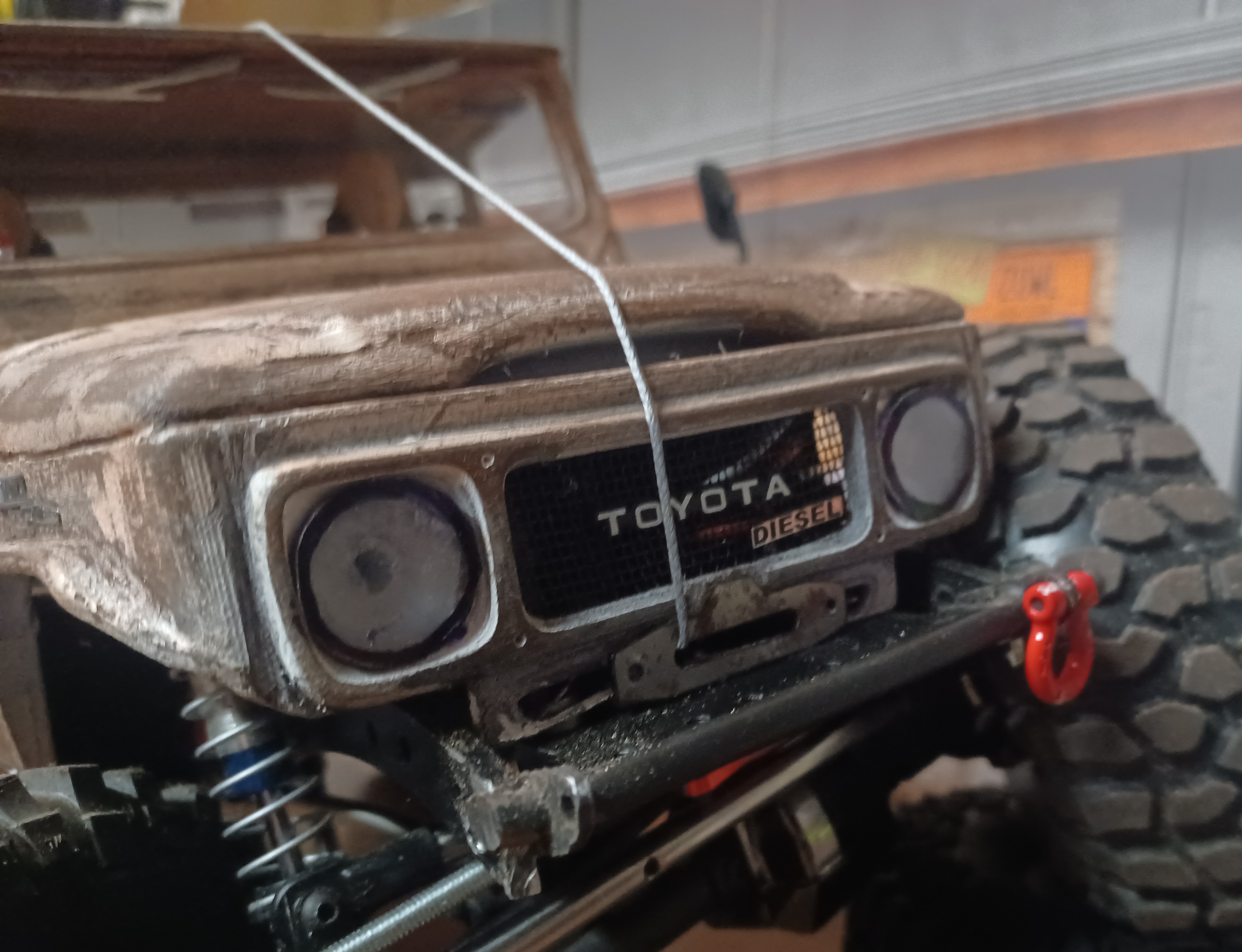

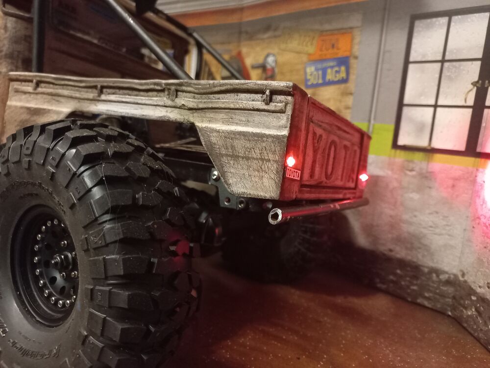

No nyt se olis legit -60p kun valotkin on toimivat. Tollaset oldschool kellertävät halogenlike ledit edessä ja 3mm punaset takana. Siinäpä ne sääntökirjan vaativat -2p on.
Noni👏 Sillälailla, ledit on just niinkuin pitääkin. Kyllä tuli komia peli vaikka hieman jossain saatoin kuittailla😅 Eikä mitä, hyvin esikuvansa näköinen. Suorituskyky varmasti kohdillaan. Veikkaan jotta tiukat väännöt tulee ens kesänä.

Nöyrä kiitos. Nyt on kääntyvyyskin maksimoitu. Taidanpa laittaa vielä underdriven taakse niin tulee vielä tiukemmat mutkat. Se saattaa olla että ud:tä lisäämällä autosta tulee liian hidas, tai siis kaipaa railakkaampaa moottori/nopari comboa. Siihenkin kyllä lääkkeet löytyy.

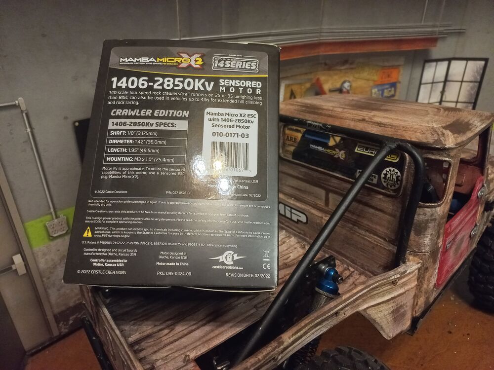

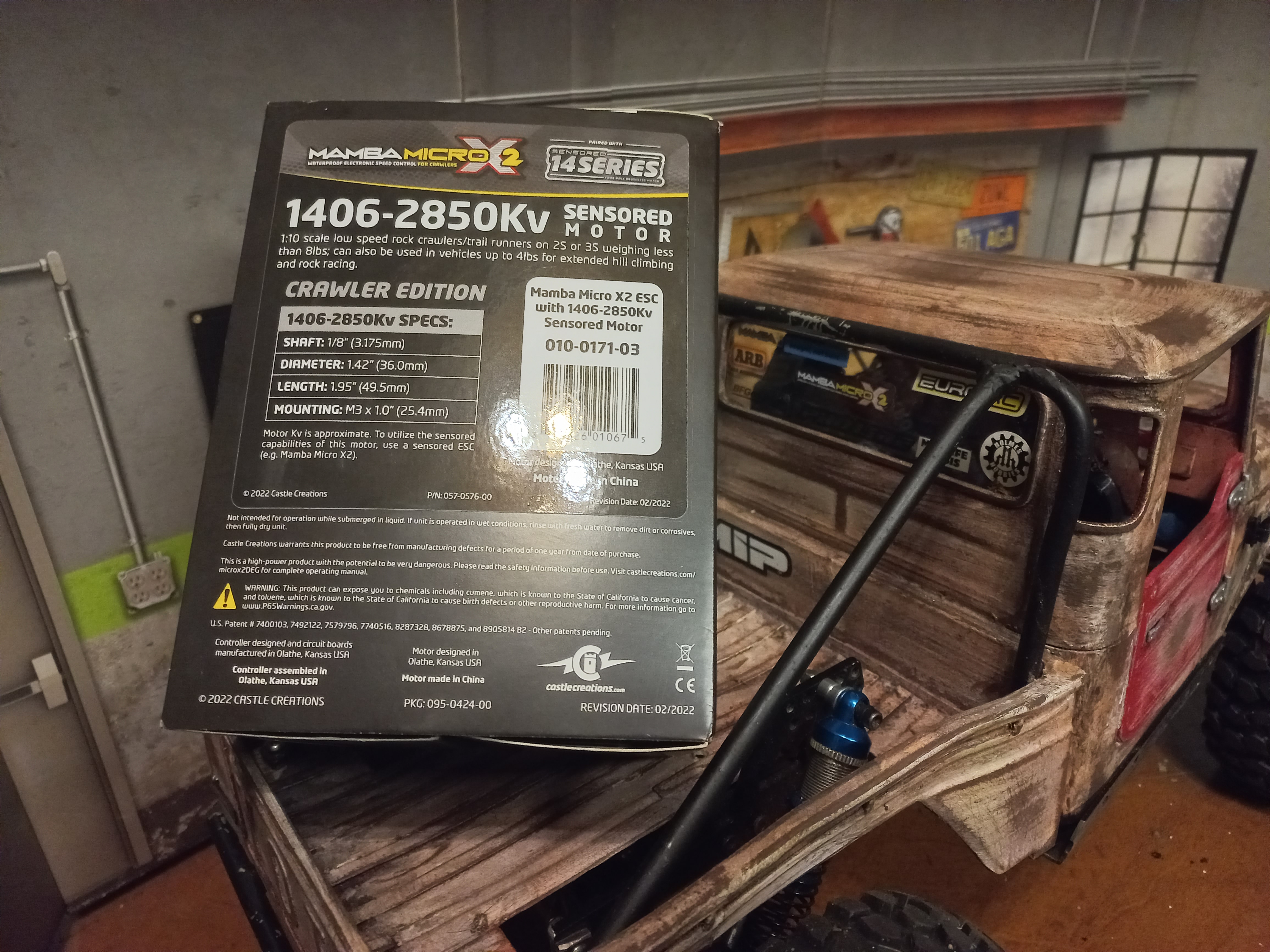

Nyt joudun syömään sanani jälleen kerran sähköistä. Alunperin oli siis tarkoitus pitää tämä harjallisena koska pidän harjallisten ajotuntumasta. Mutta sitten castle julkaisi uuden Mamba Micro X2 paritettuna 2850kv slate motilla. Tuota micro x2:ta on ollut kehittelemässä muuan esc/moottori snobi, herra Holmes joten ei se kovin huono voi olla. No äkkiseltään lattiatestailussa ei todellakaan ole. Tämä kestää myös 4s jos tuntuu että alas välitetyssä voimansiirrossa ei wheelspeed riitä. Nyt 12t pinjoni vfd vakiospurrin kannsa vaikuttais 3s akulla aika hyvältä. Sulais nyt toi valkoinen p....a että pääsis kunnolla ajamaan viat ulos ja muutenkin testaamaan. Kyllä ajosormea kutittaa jo niin maan perusteellisesti.

Paljonko tuo auto painaa ajokuntoisena? Castle kun antaa noita painorajoja nopareilleen ja tuolle Micro X2:lle se on vain 1kg. Onko ne siis jotain hätävarjelun liioittelua?

Mun mittakaavassa tämä auto on ihan höyhensarjalainen. Vaaka on epäkuntoinen mutta pikkaisen reipas kolme kiloa sanoisin. Viime kaudella ajoin Micro X originaalilla 4,5kg autoa Holmesin 2500kv outrunnerilla ja toimi loistavasti.
