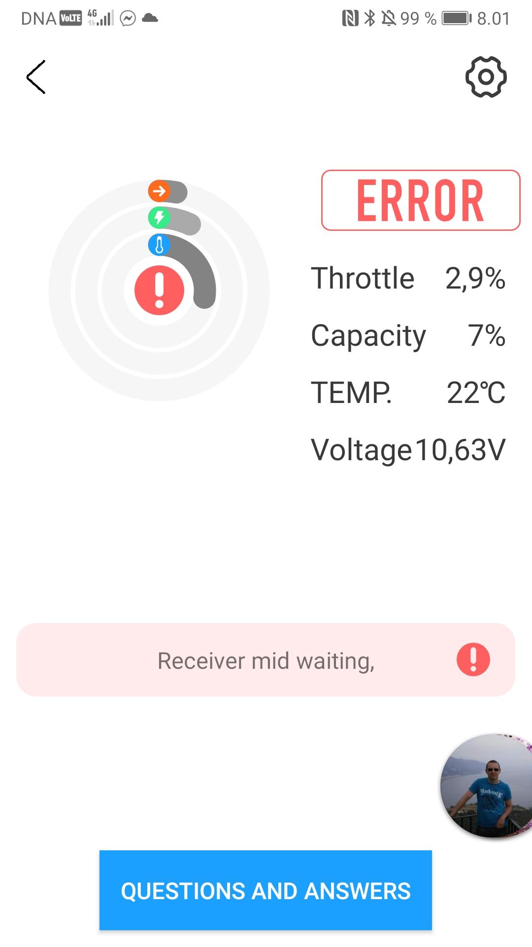

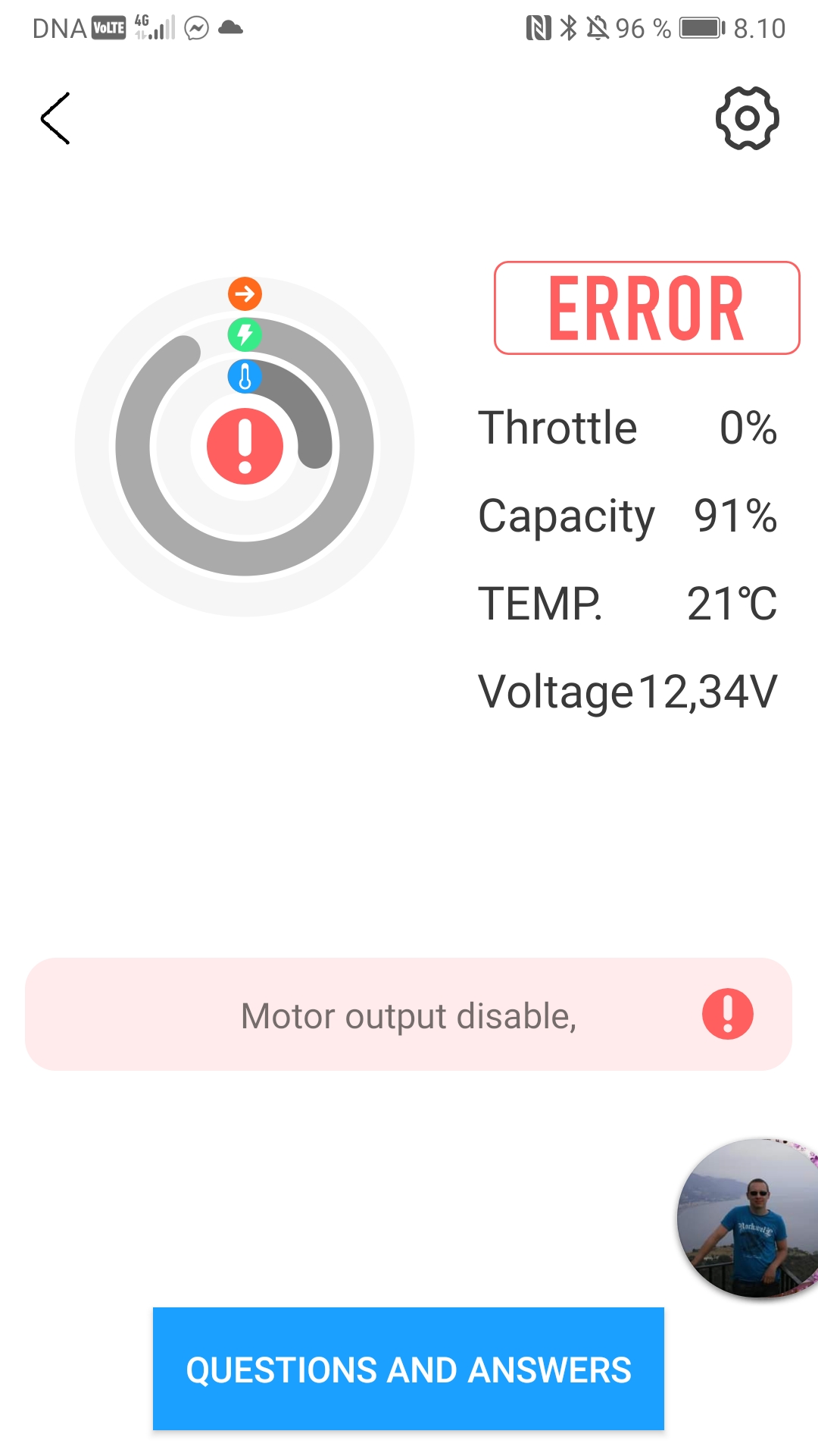

Tälläisiä virheilmoituksia pukkaa:
Kuten huomaa, akun vaihdoin tuoreeseen ja kun herjas tuota moottoria niin auto toimi silti täysin normaalisti. Kalibroi ohjaimen myös uudelleen ja jouduin säätämään trimmiä jotta meni joihinkin rajoihin. Auto toki lähti sitten liikkeelle kalibroinnin jälkeen. Joko ohjain on muinaisjäännös tai softa on vielä kesken nii kuin on epäiltykin. Lisää testejä ja säätöä.
