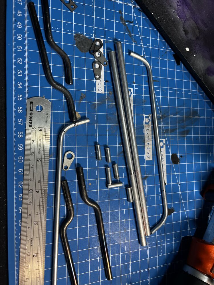

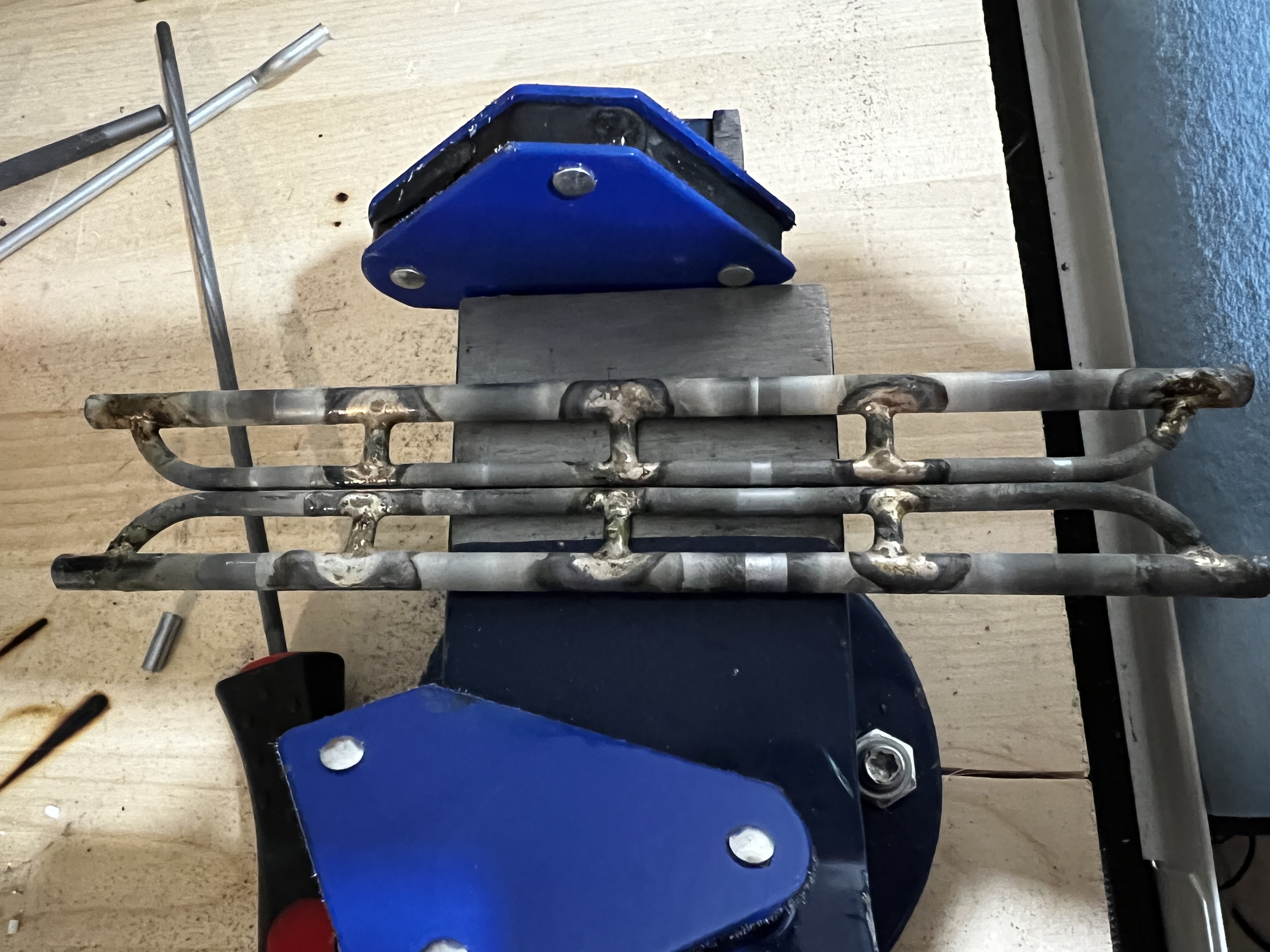

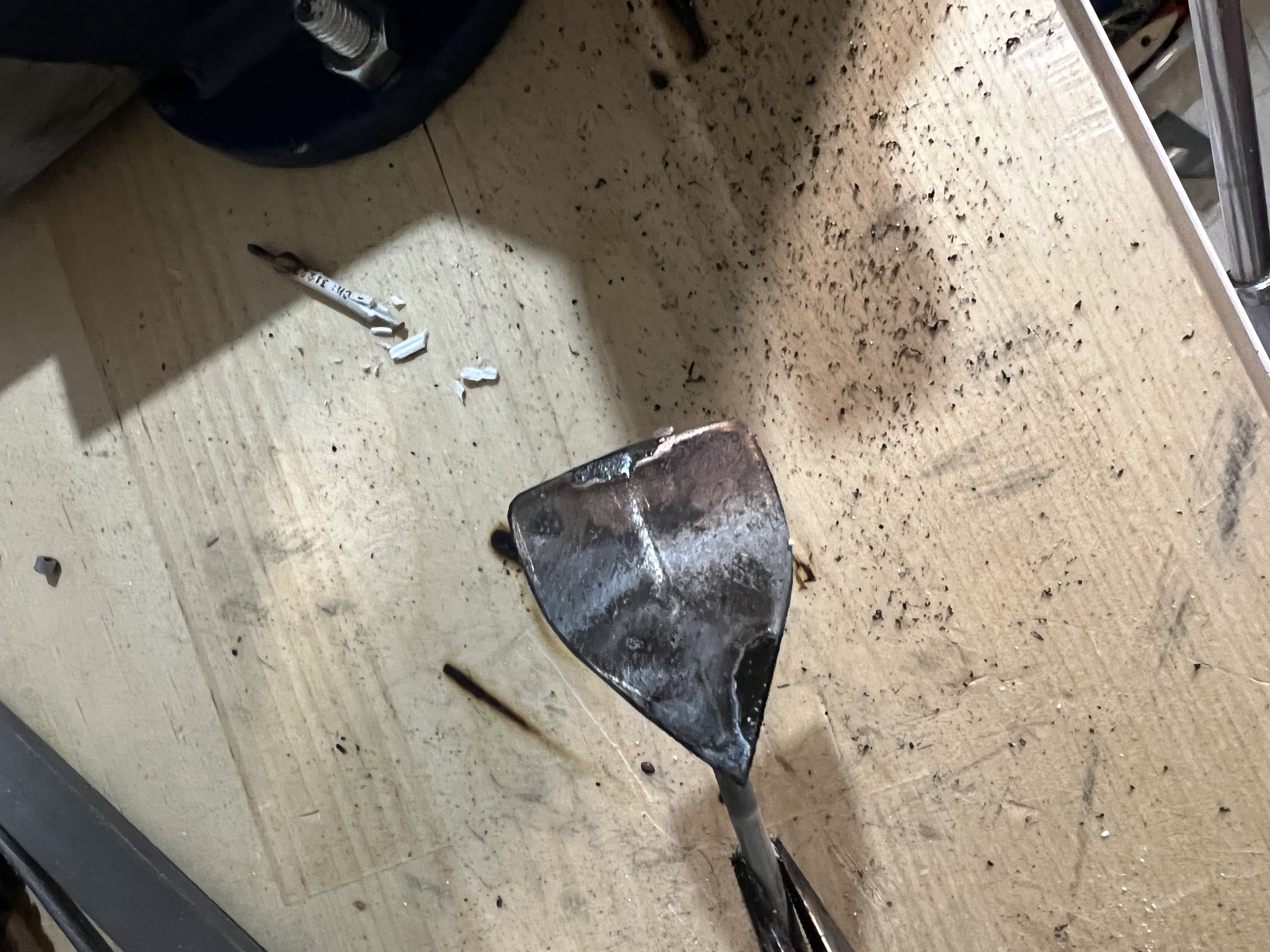

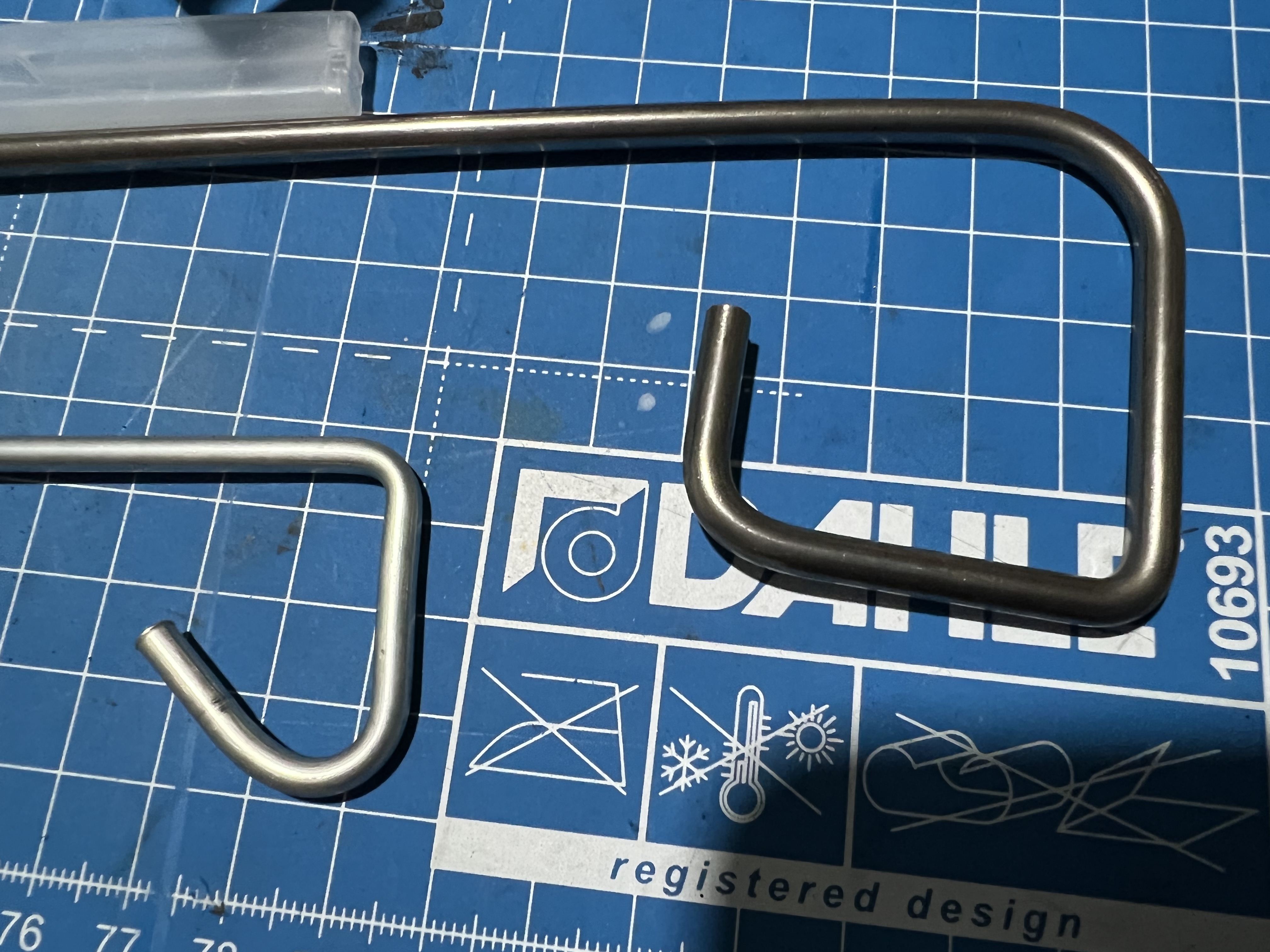

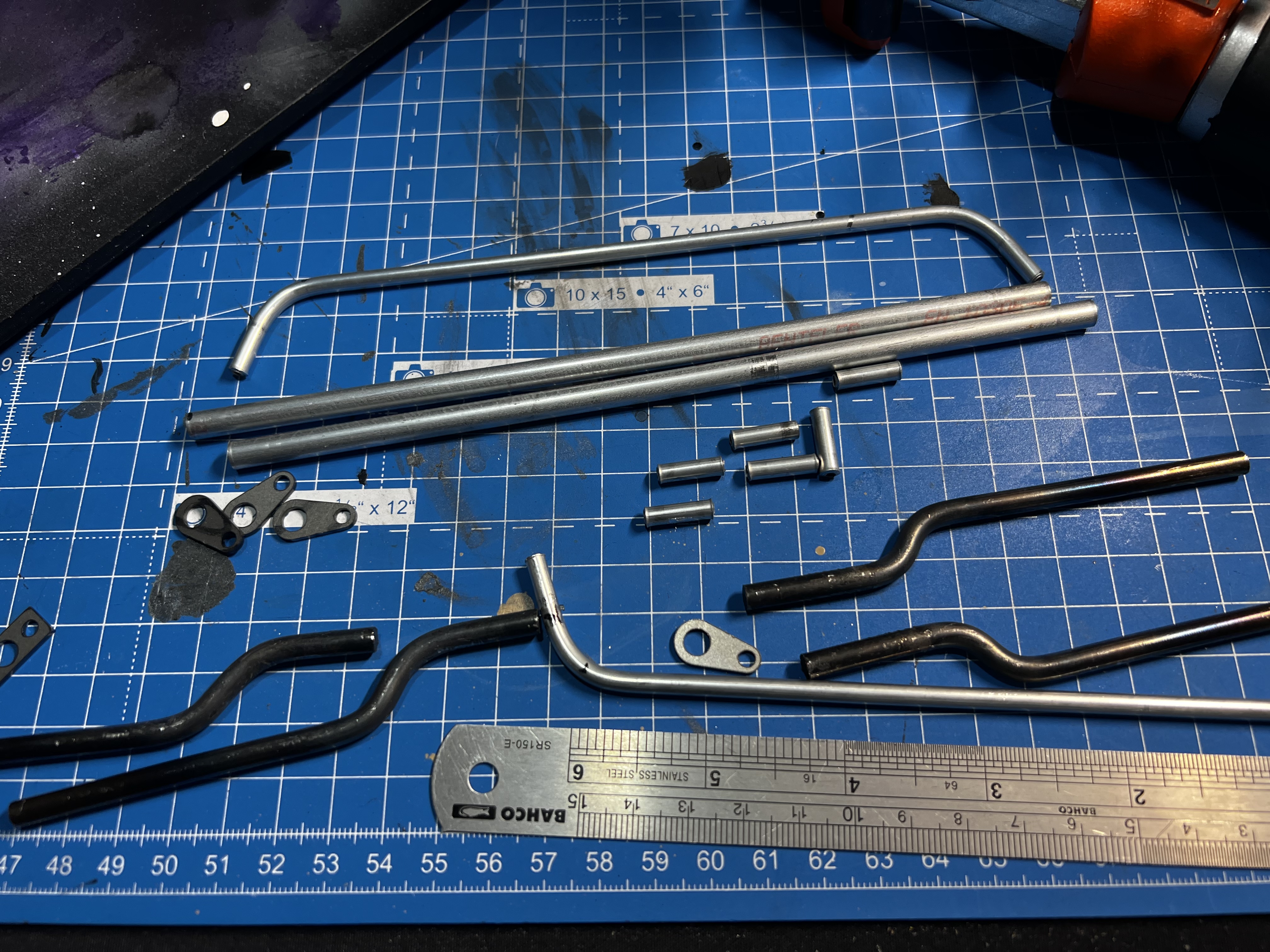

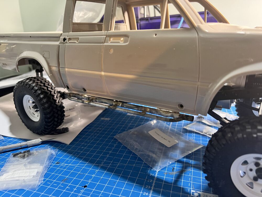

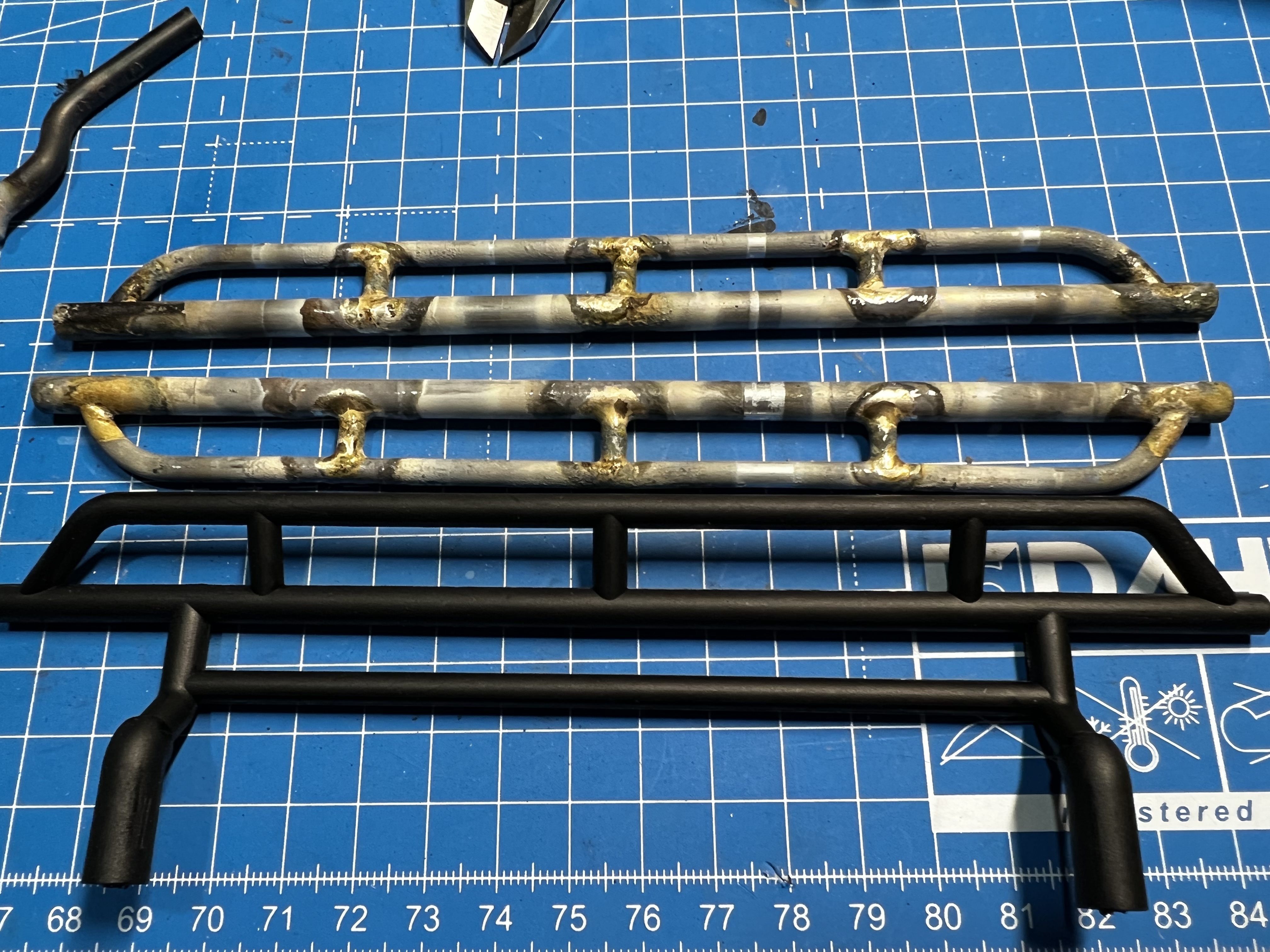

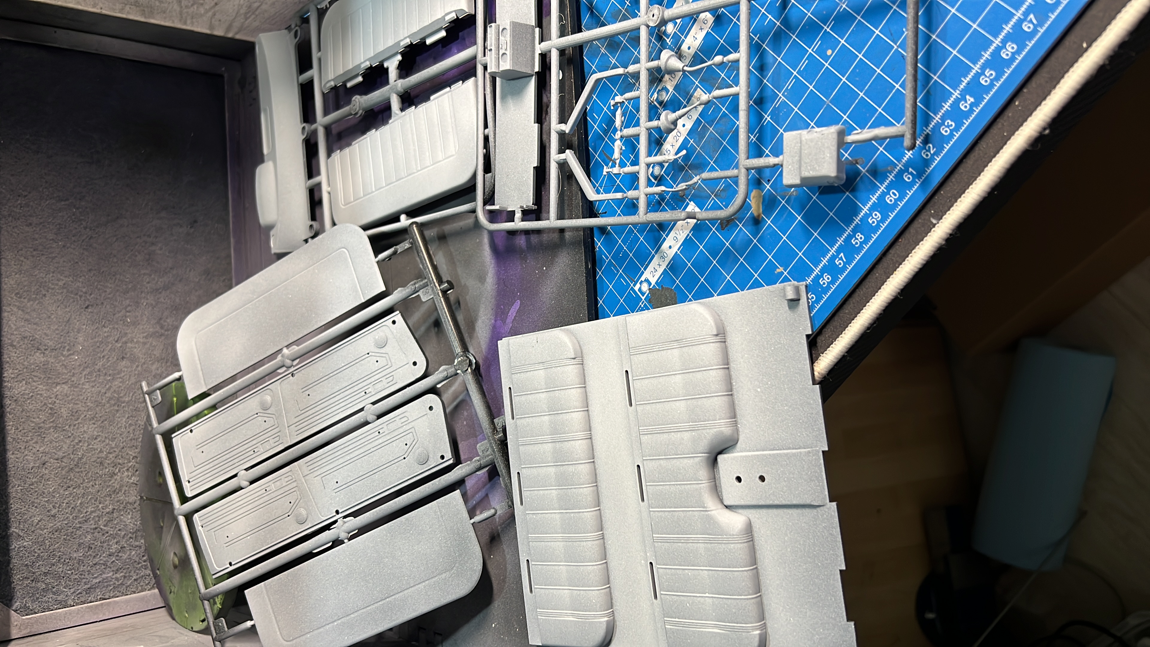

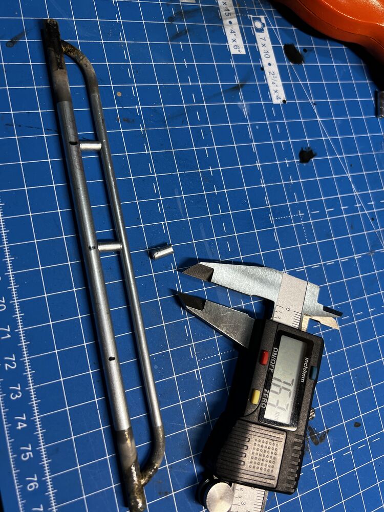

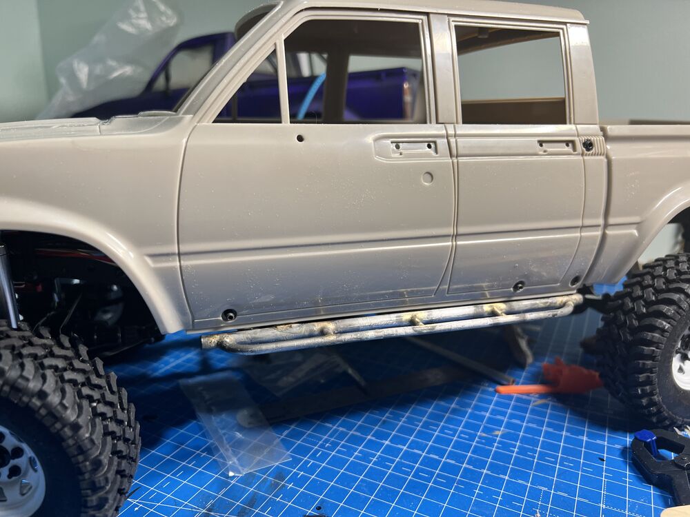

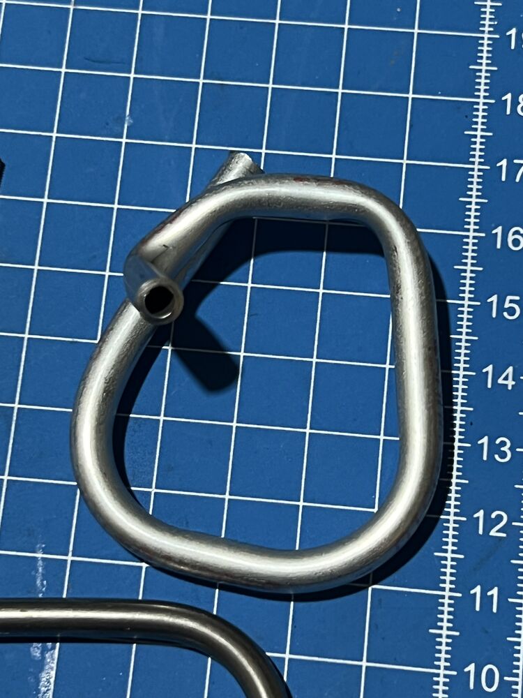

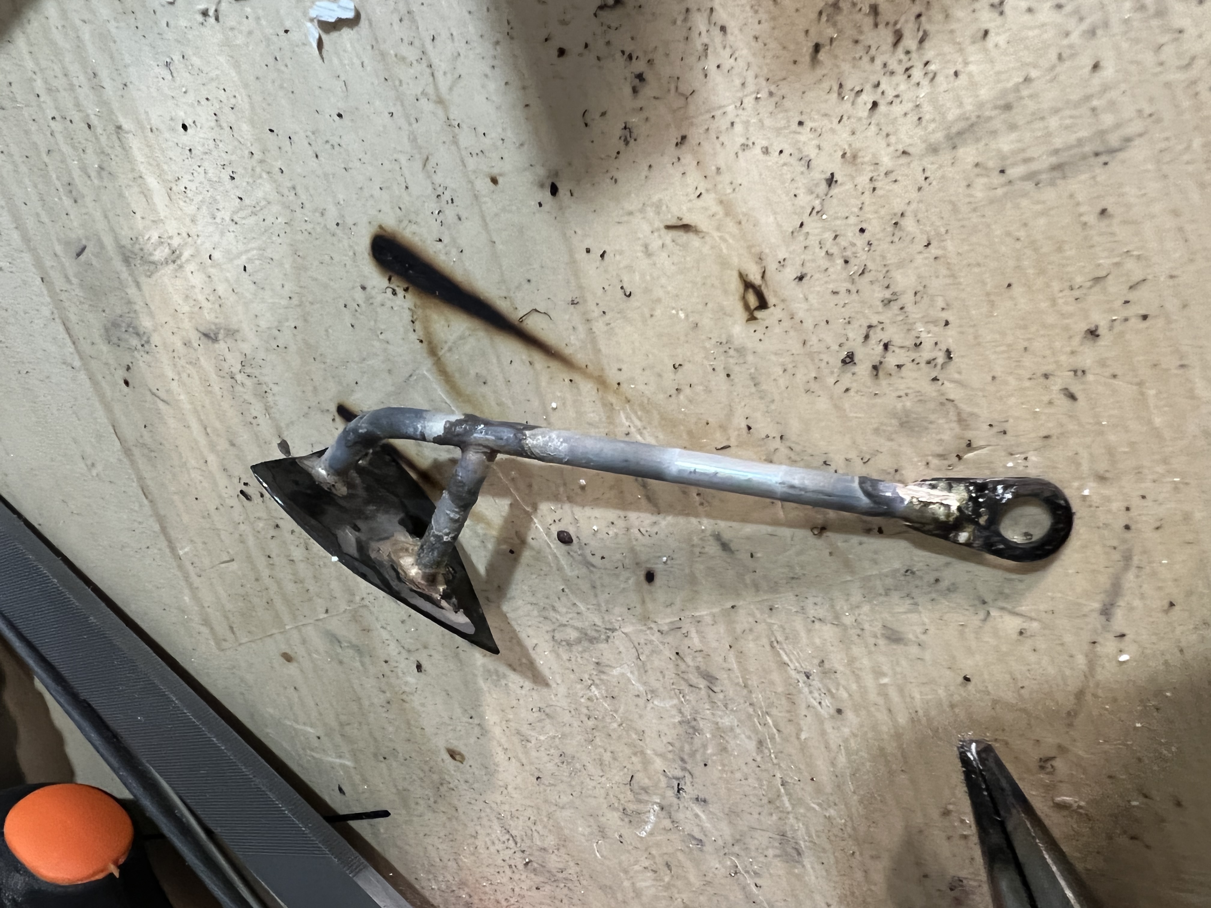

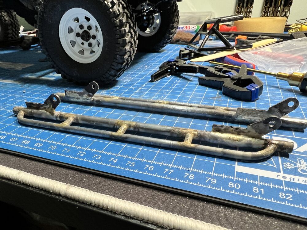

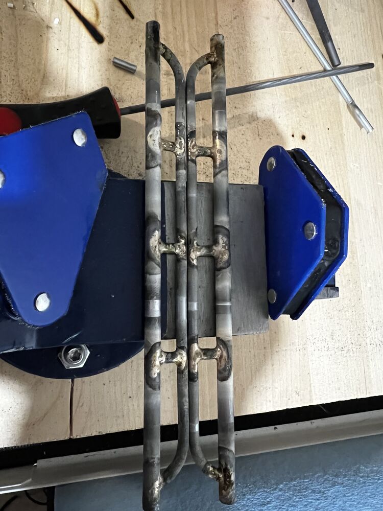

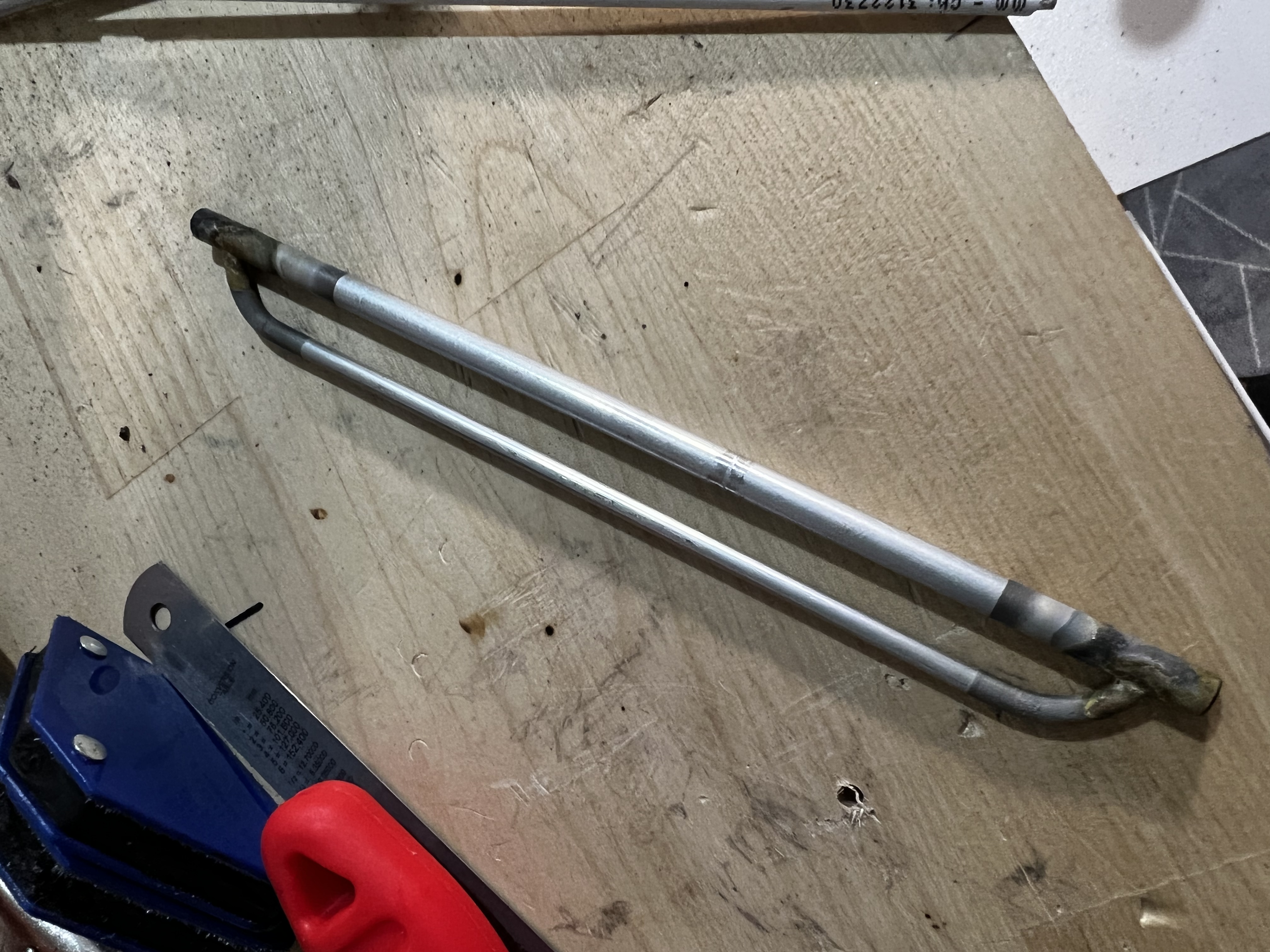

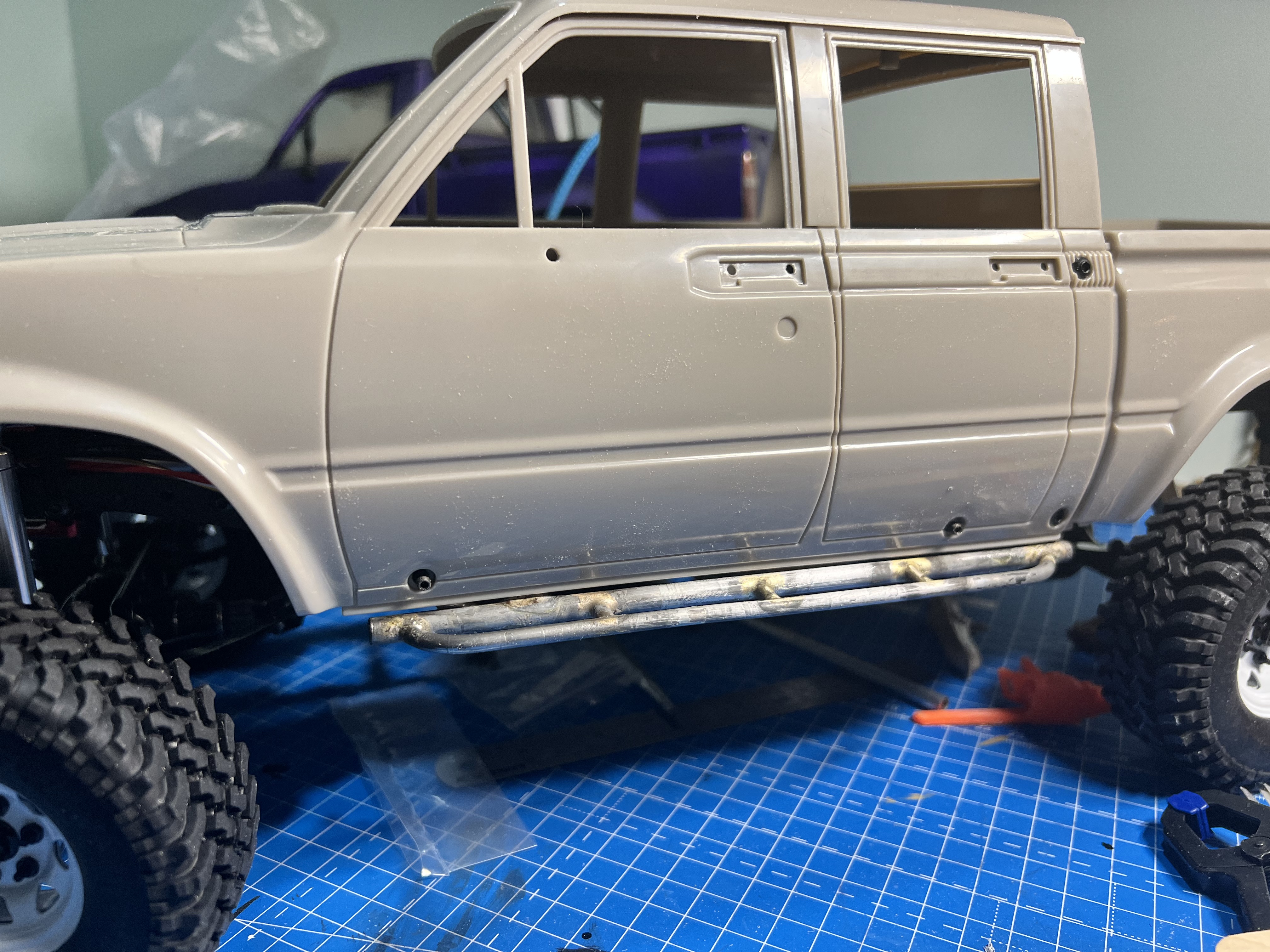

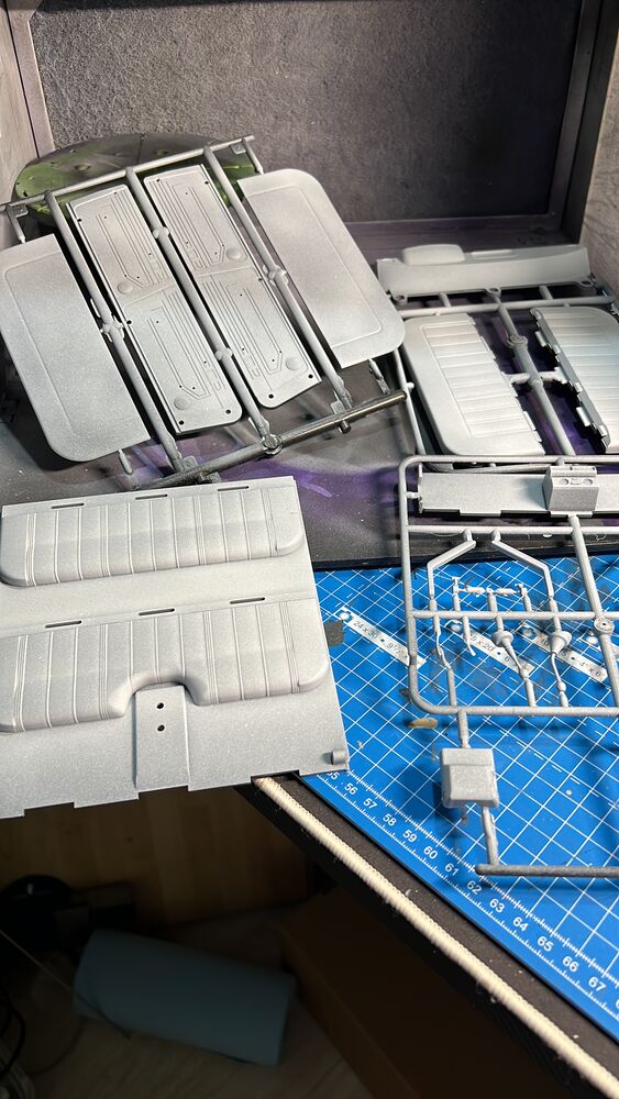

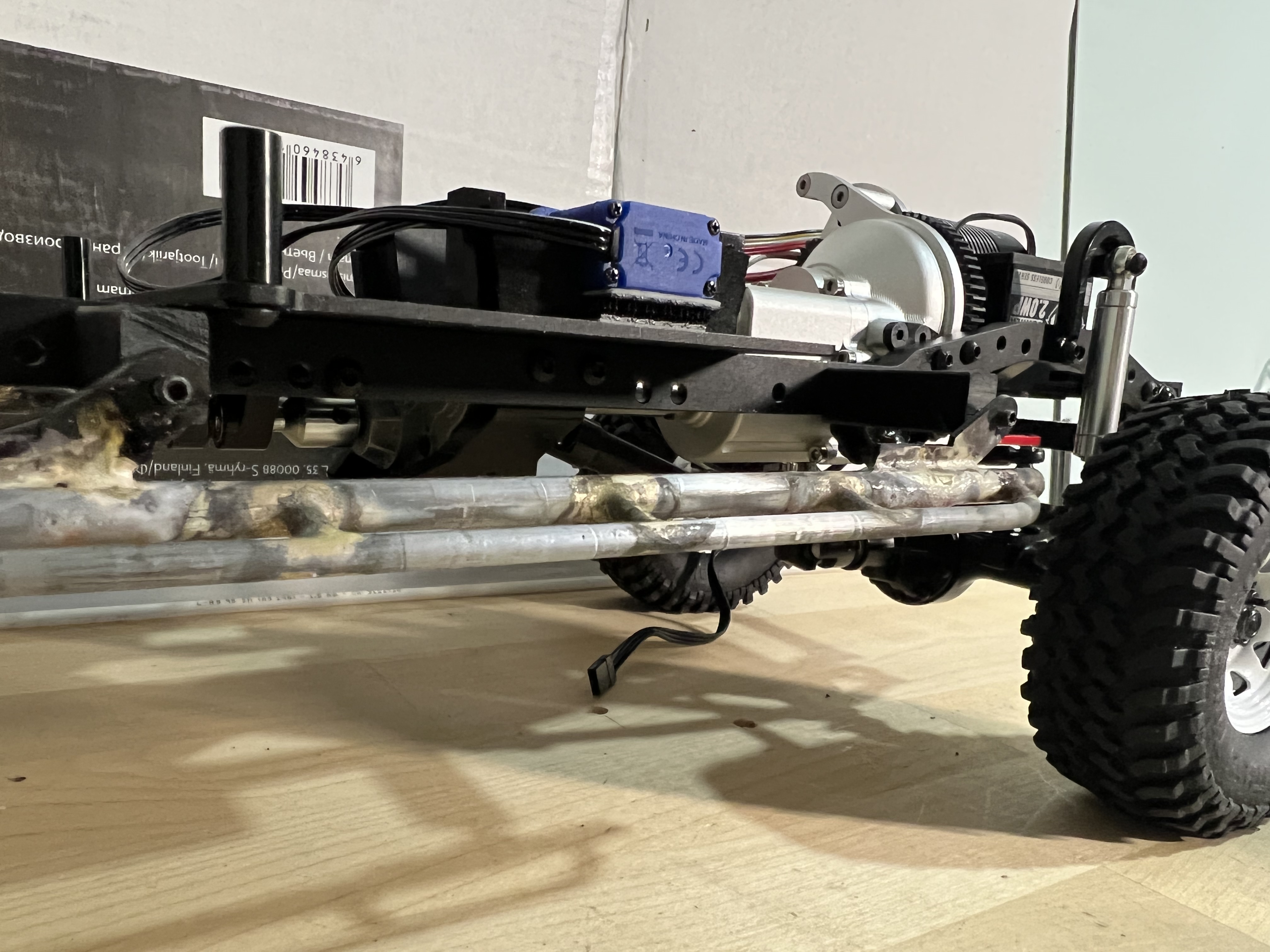

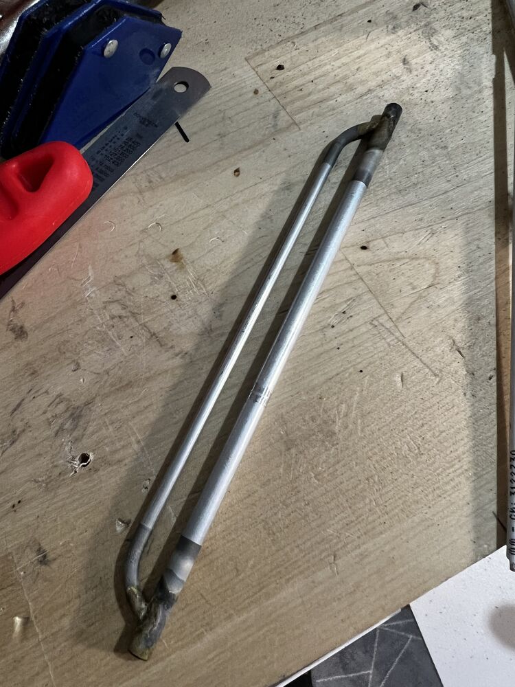

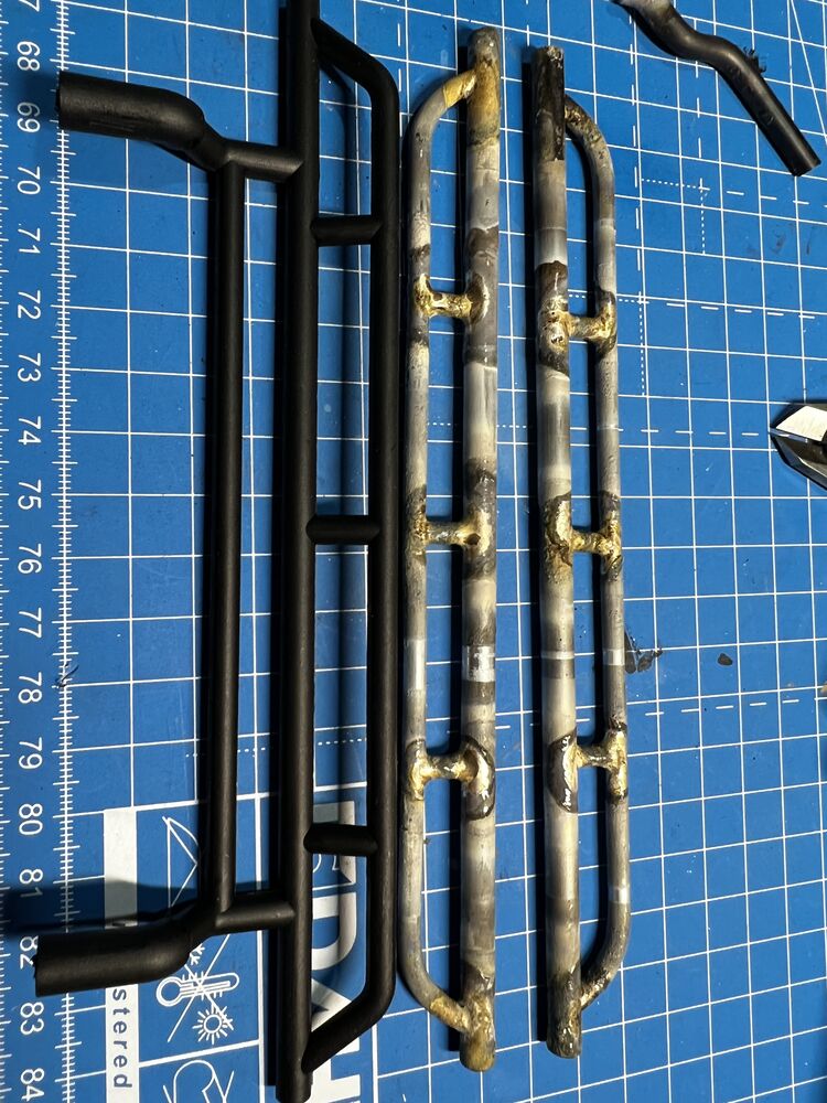

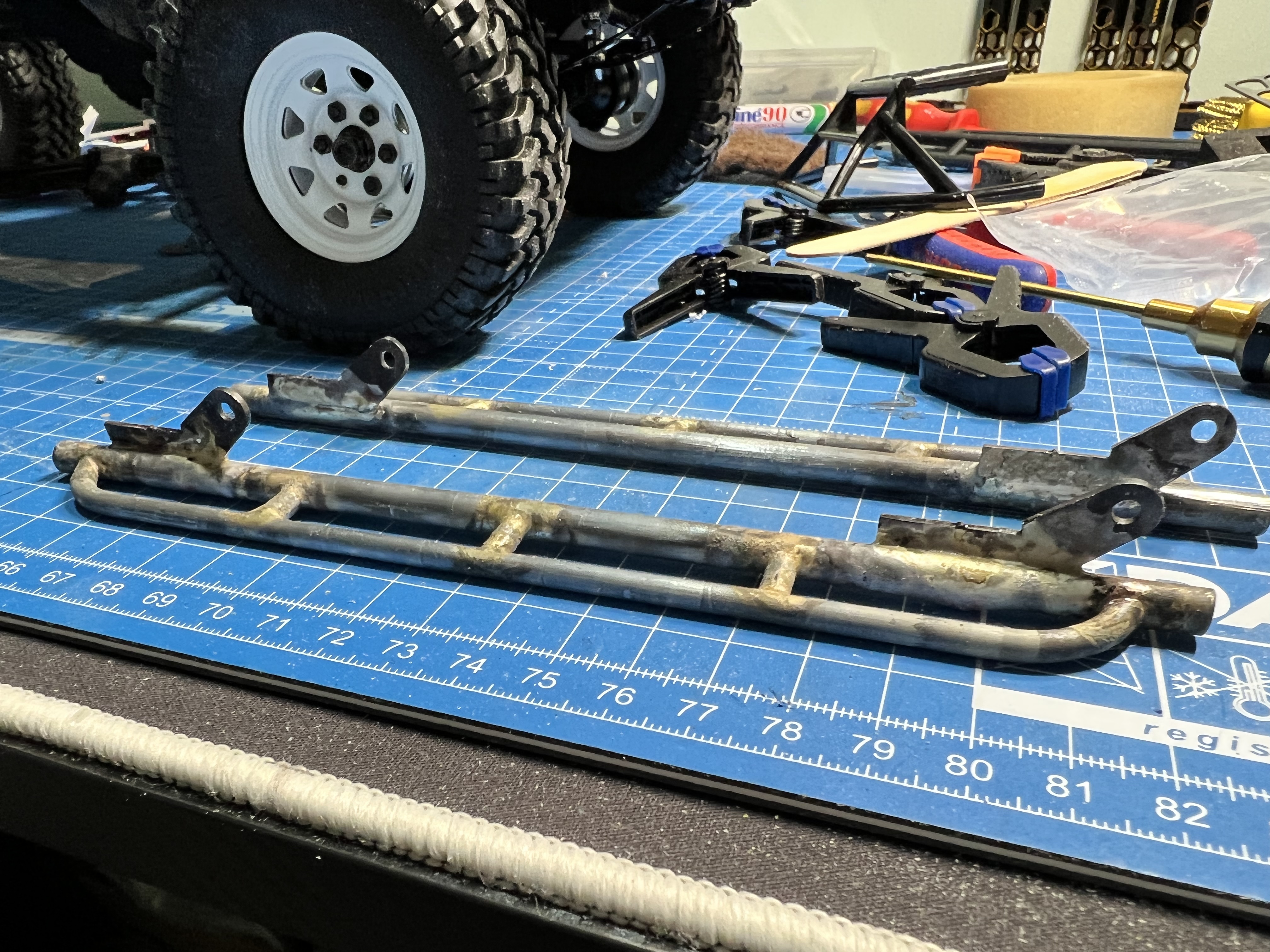

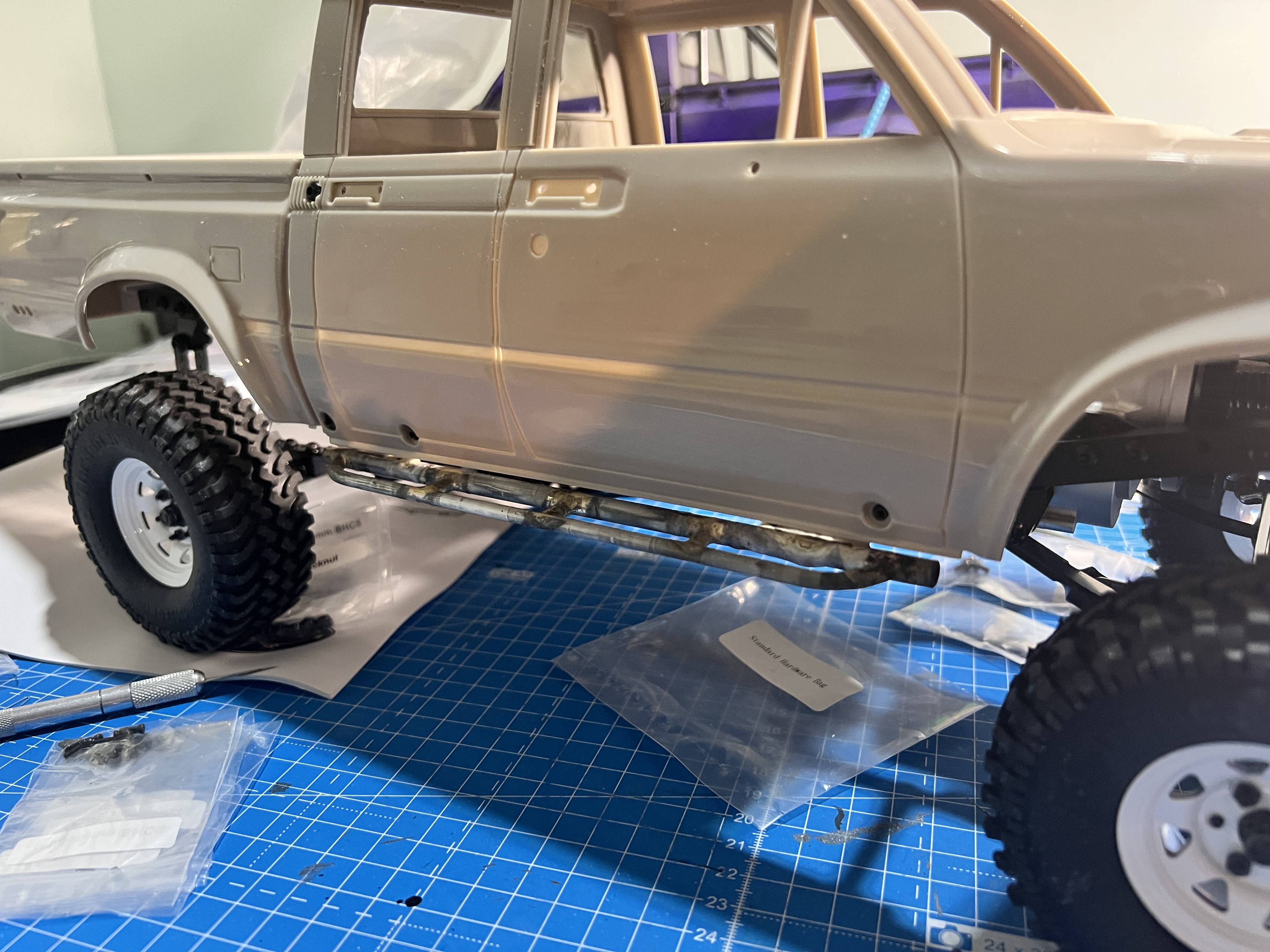

Pohjamaalaukset sisustan osille suoritettu. Maalin kuivumista odotellessa pätkin ja taivuttelin putket ja umpitangot slidereihin.
Re: Trailfinder II/mojave buildi
Ehkä ensi kerralla sitten onnistuu, toki on nämä huomattavasti jo parempaa jälkeä mitä ekat sliderit.
Vielä kiinnitys suunnitella ja toteuttaa. Aika hyvä idea oli jo eilen mielessä, mutta muuttui lennossa😅
On tämä osien tekeminen kyllä mahtavaa hommaa😍😍

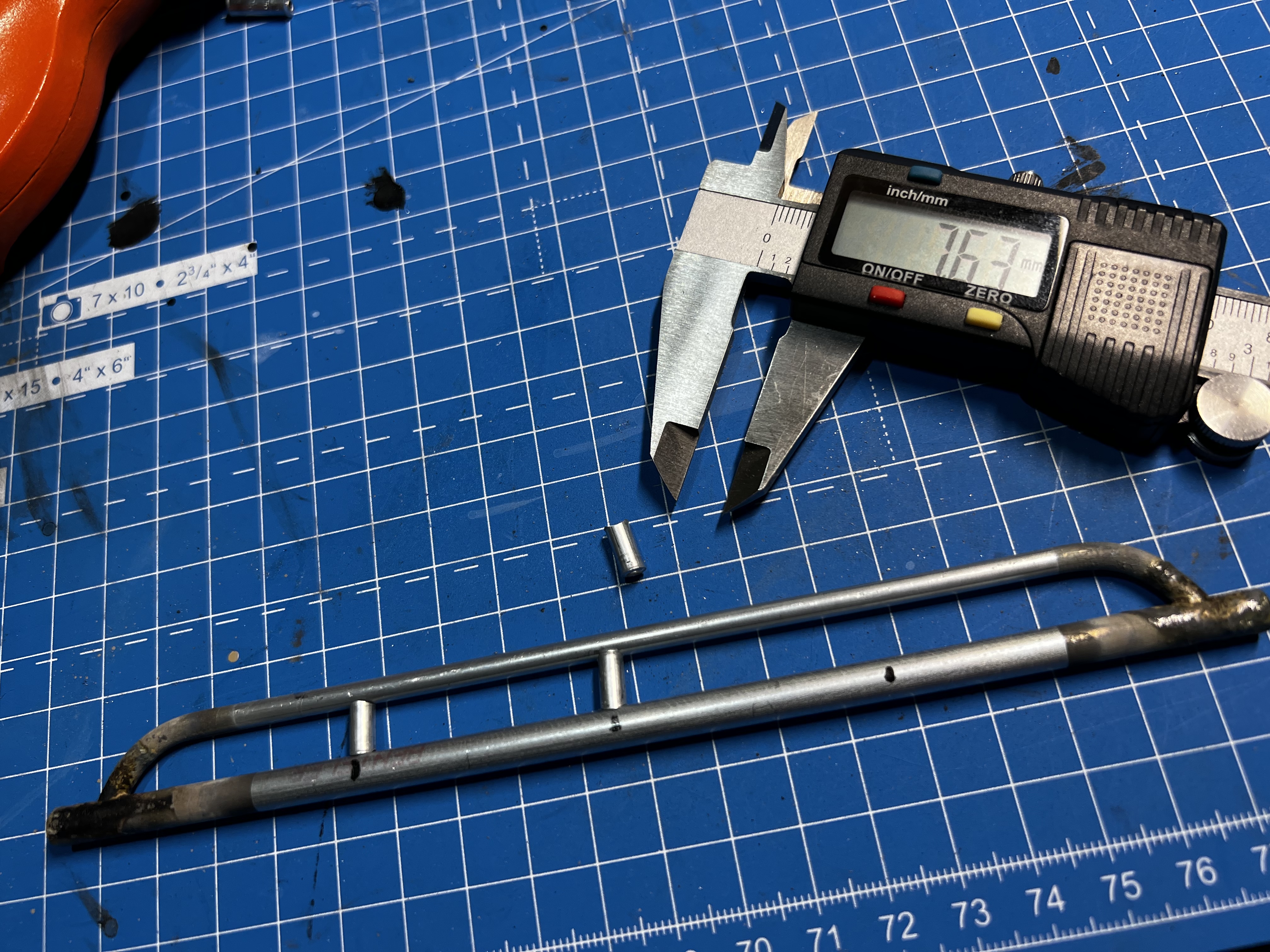

Hienoa jälkeä. Toi on kyllä mukavaa hommaa. Pitkään välttelin metalli hommia, mutta hopeajuottaminen on nykyään ihan parasta. Minkä vahvuisista paloista rakentelet? Itse käytän 6mm hydrauliikkaputkea, 3mm rautatankoa. Pelti taitaa olla n. 1 millin paksuista. Pitäisi hommata vähän paksumpaa.
Sama täällä, vuosia harrastanut ja nyt toiseen autoon itse osia teen. Parasta koko harrastamisessa pitkään aikaan.
Mulla on n. 4mm ja 6mm teräs hydrayliikkaputkea ja sitten 3 ja 5mm tankoa, pelti 0,7mm paksuista mitä nyt on arkki.
8mm putkea pitäisi saada hankittua😬

On kyl tyylikkäät sliderit jälleen👌

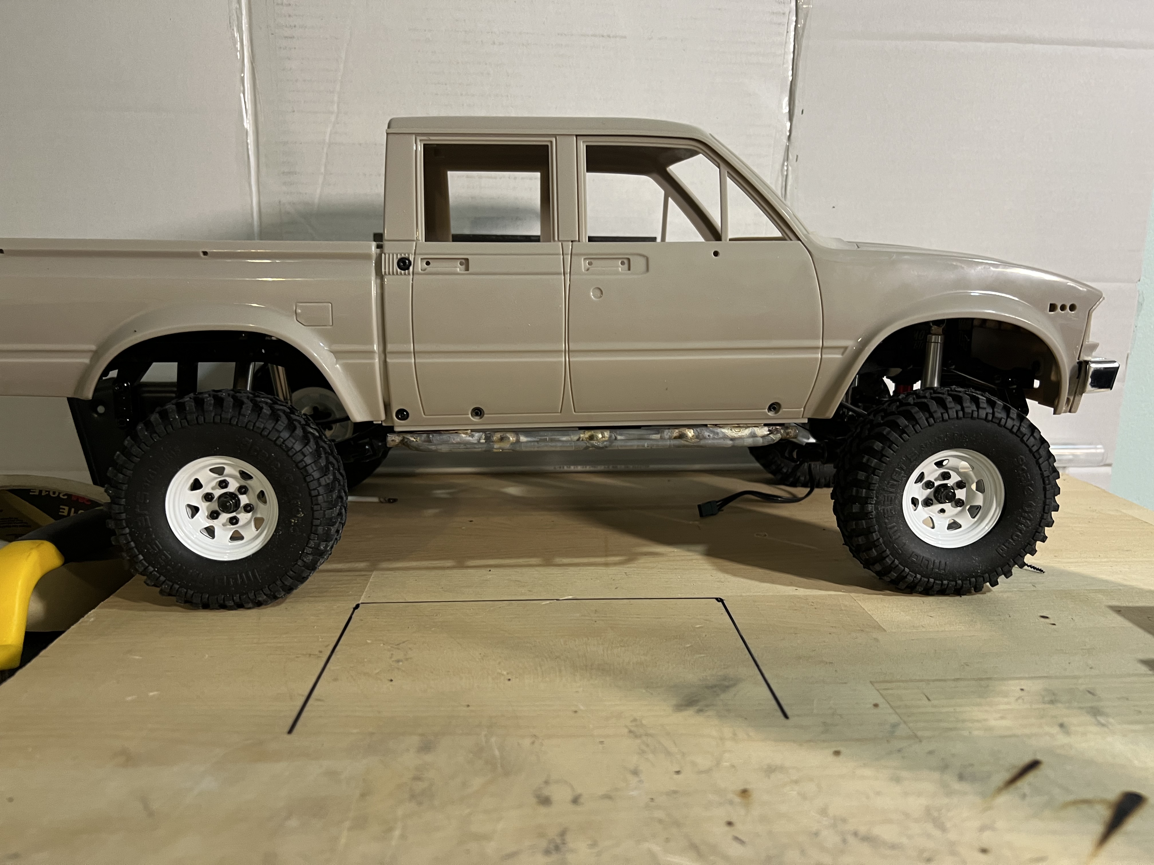

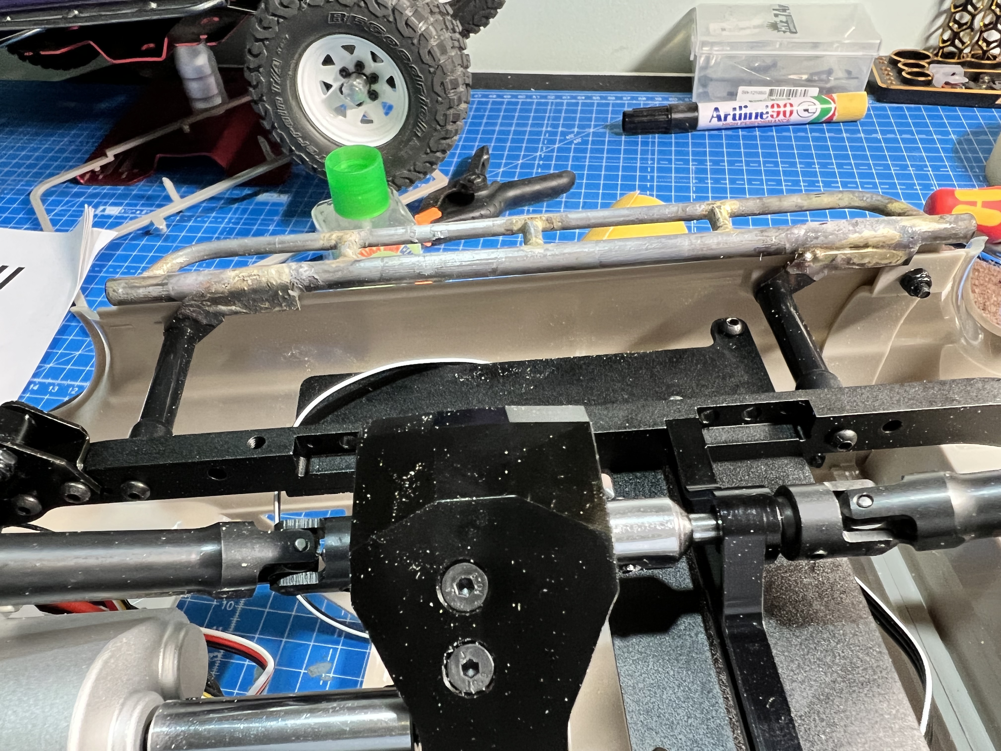

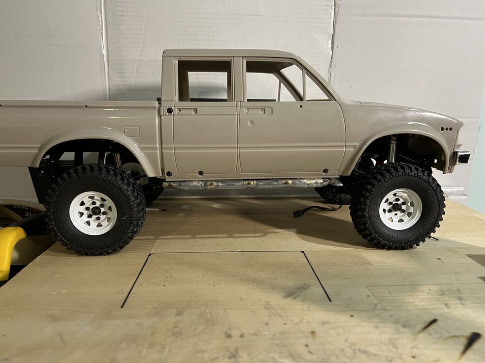

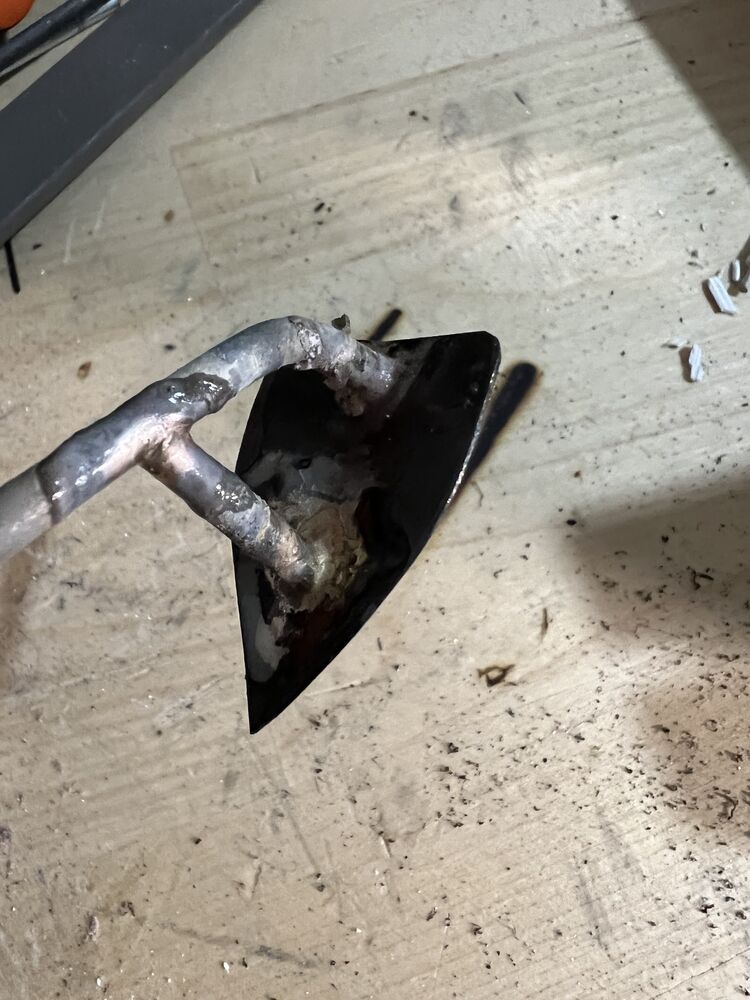

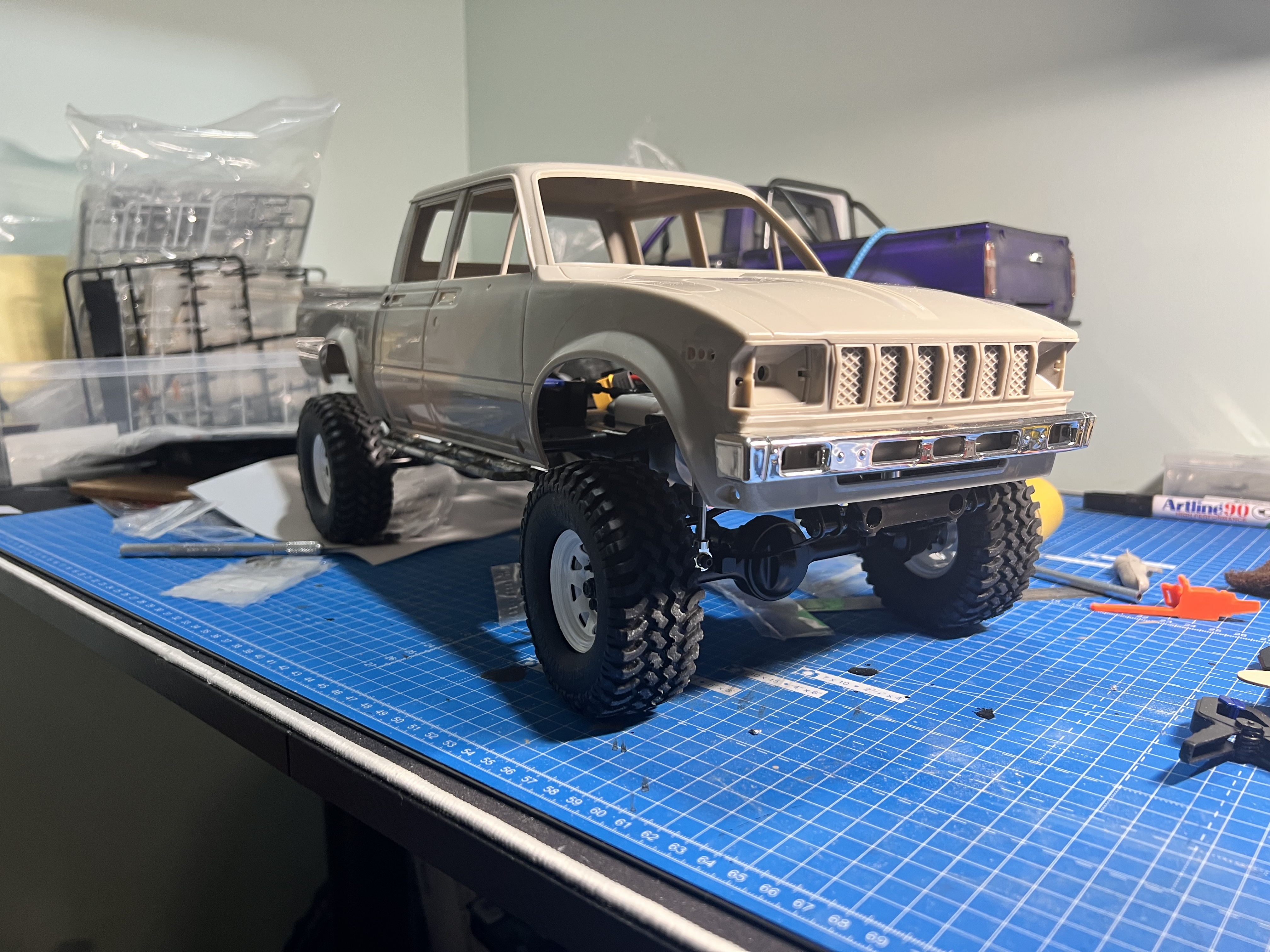

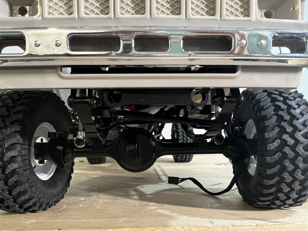

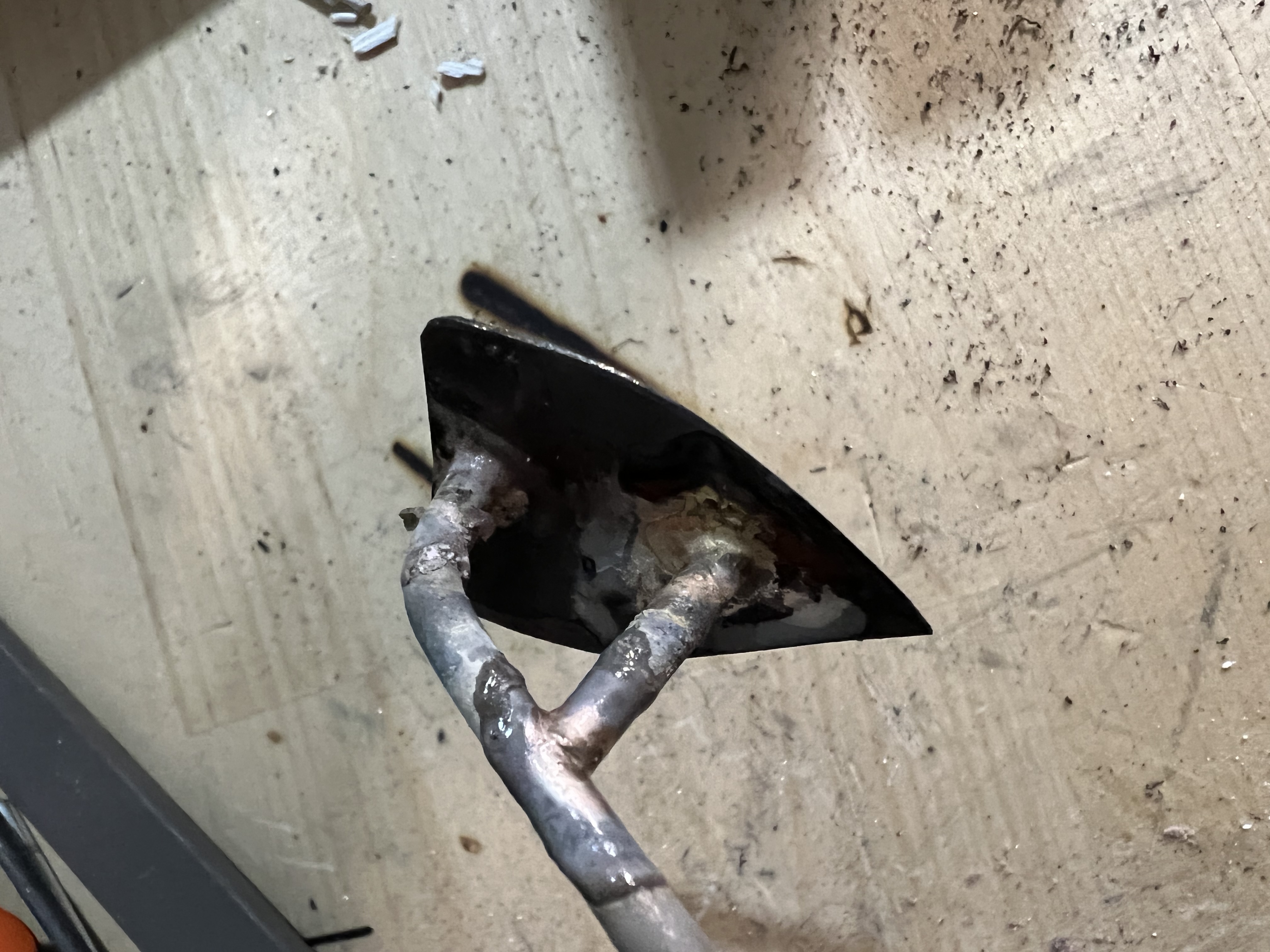

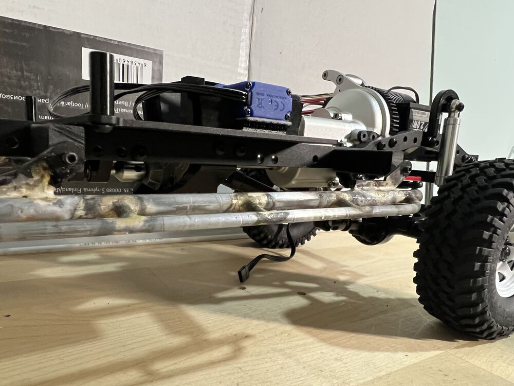

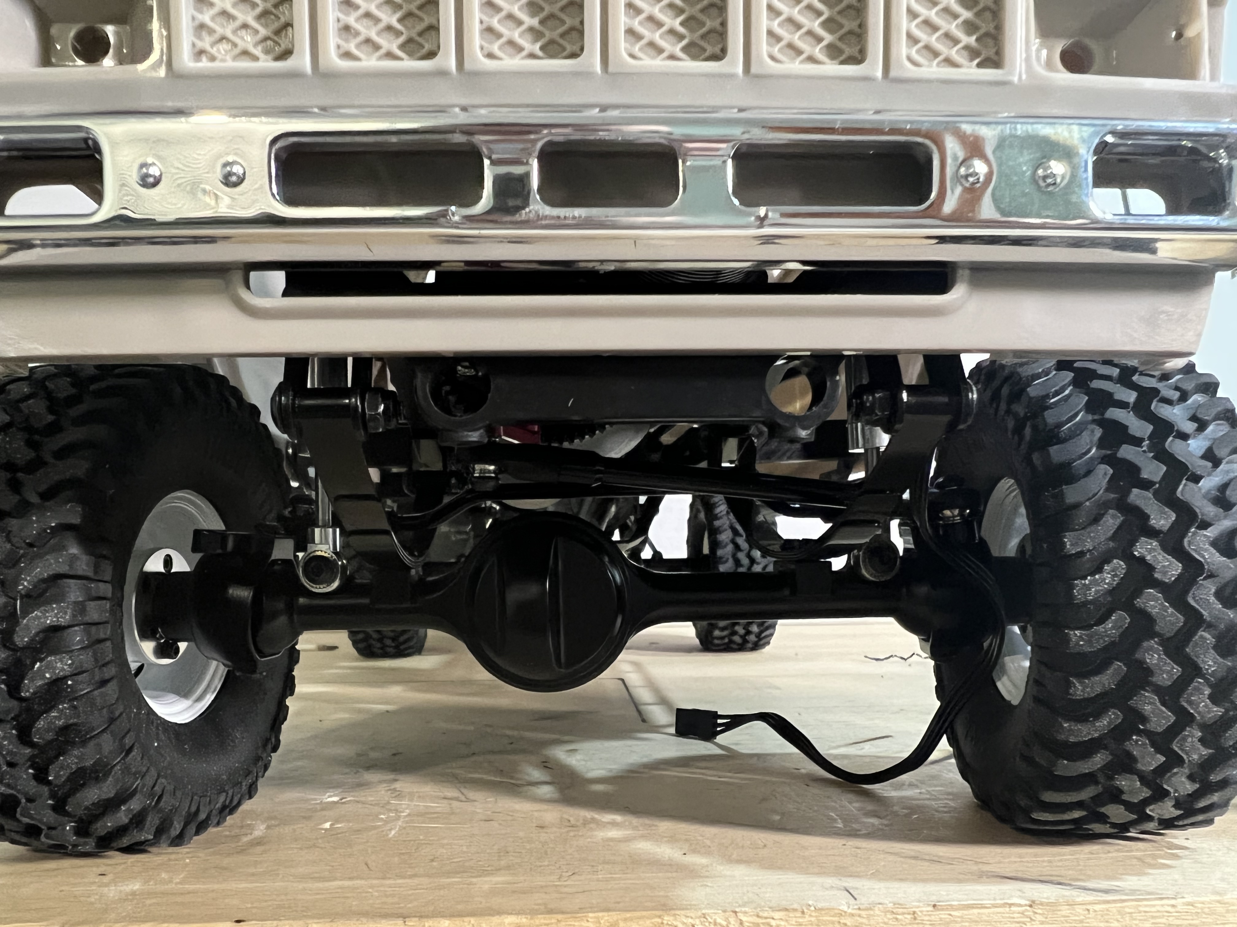

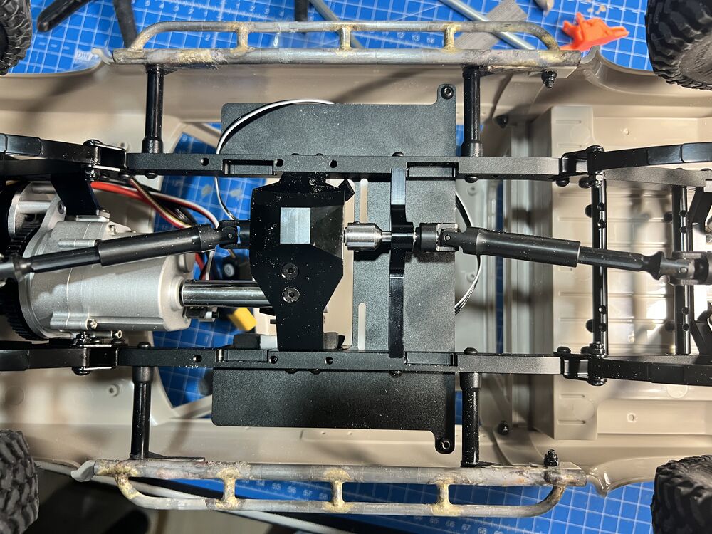

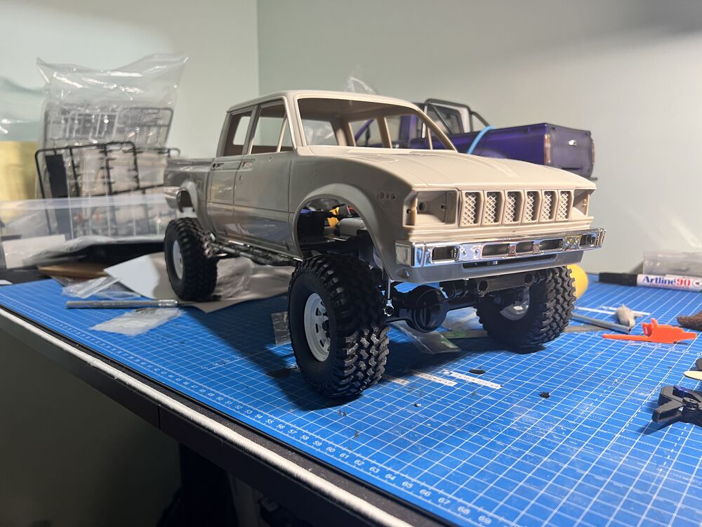

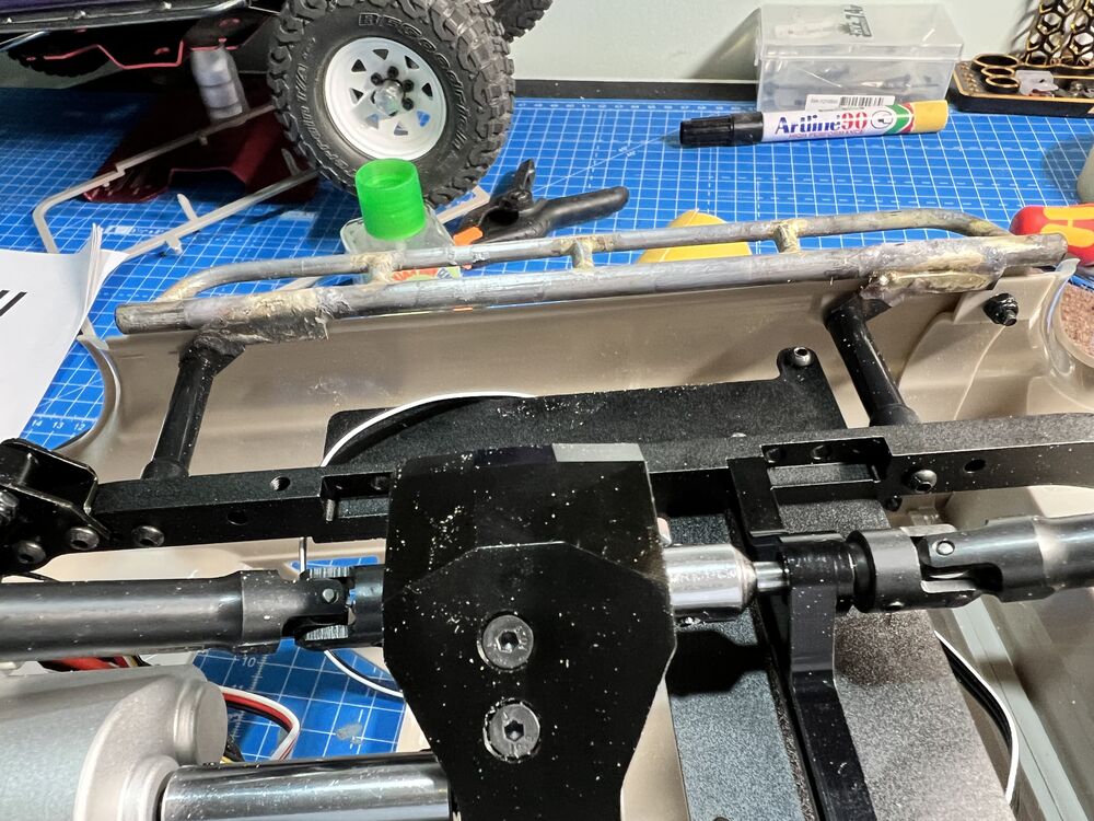

Kiinnikkeet juotettu kiinni, seuraavaksi pitää tehdä metallisrt korinkiinnikeet joilla saa koria tiputettua 4mm alaspäin, saa pyörät lähemmäksi koria ulkonäön vuoksi ja painopistettä alemmaksi suorituskyvynvuoksi🙂
Maskia jos hahmottelin paikoilleen, ajattelin tehdä vakio maskilla, ja alle/ympärille joku putkivirtelmä, vähän saman tyylinen mitä muovinen oli vakiona.

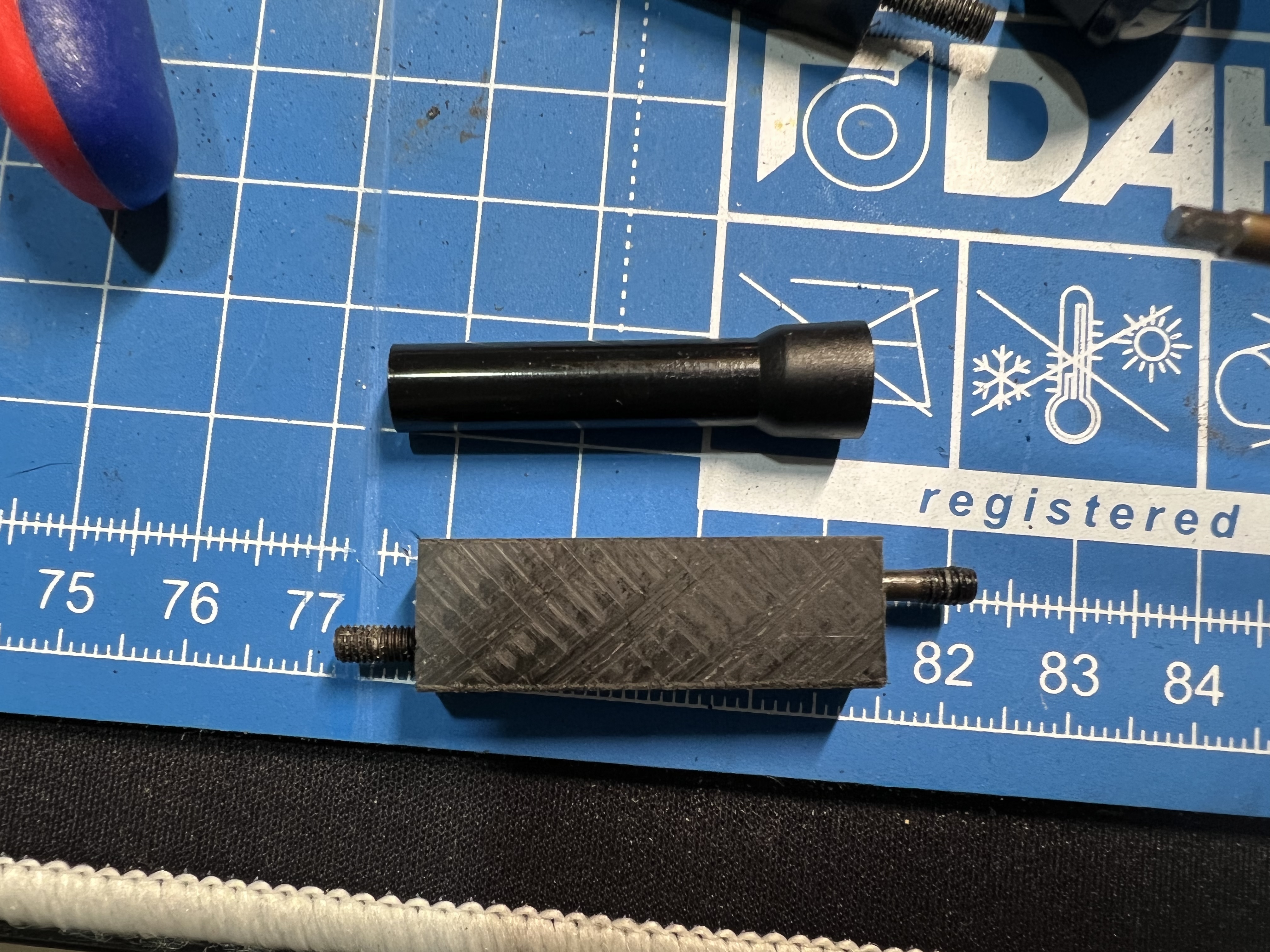

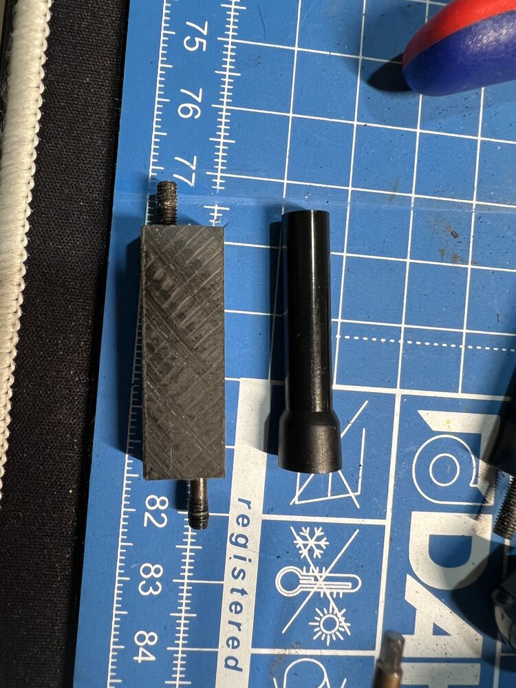

Koria piti saada alas, niin Etrasta POM suikale ja siitä korin kiinnikkeet, reiät 4,3mm eri tasossa, niin ollaan aivan maksimit alas että iskareiden takia ei tarvitse lavaa muokata. Edestä joutuu helmaa jyrsimään että sakkelit mahtuu työntymään eteen/ulos. Tosin mietin josko kokeilisi kääntä kiinnikkeet toisin päin🤔

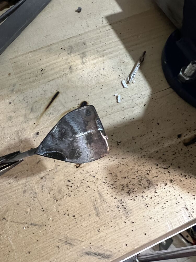

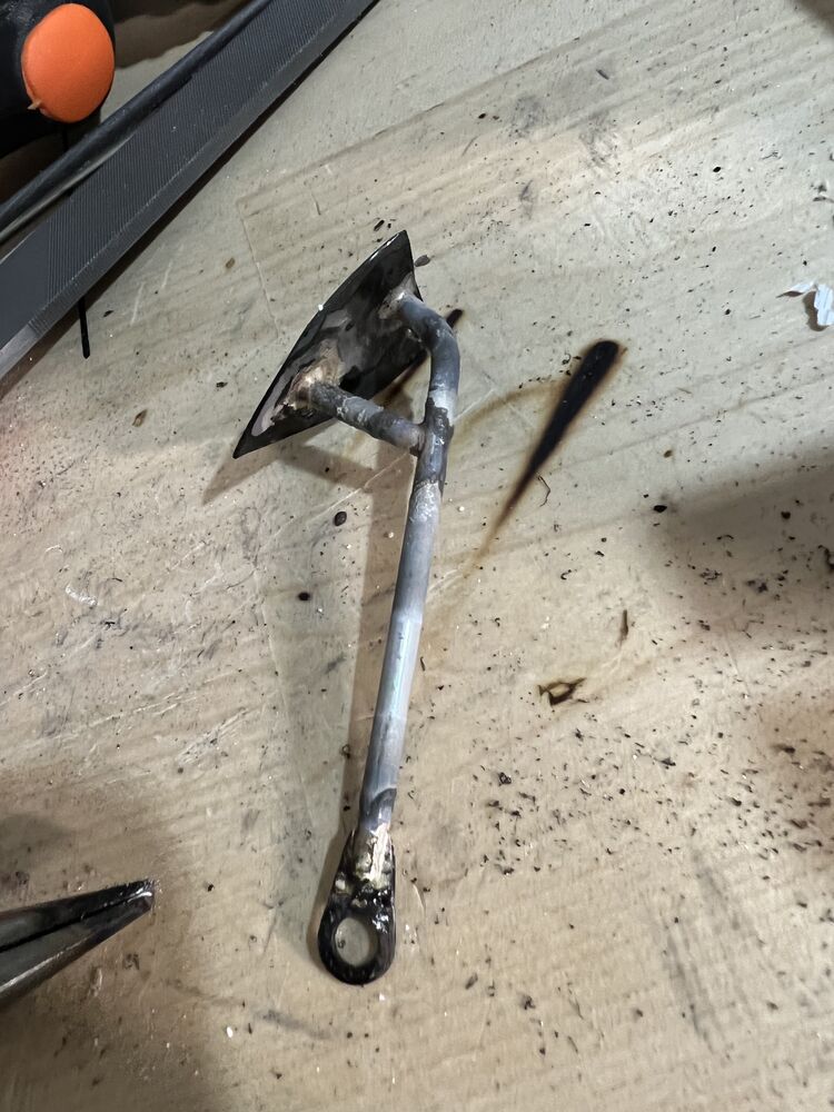

Nukkumaan mennessä näppäsi maa-ankkurin eka version, ihan hyvä tuli😊

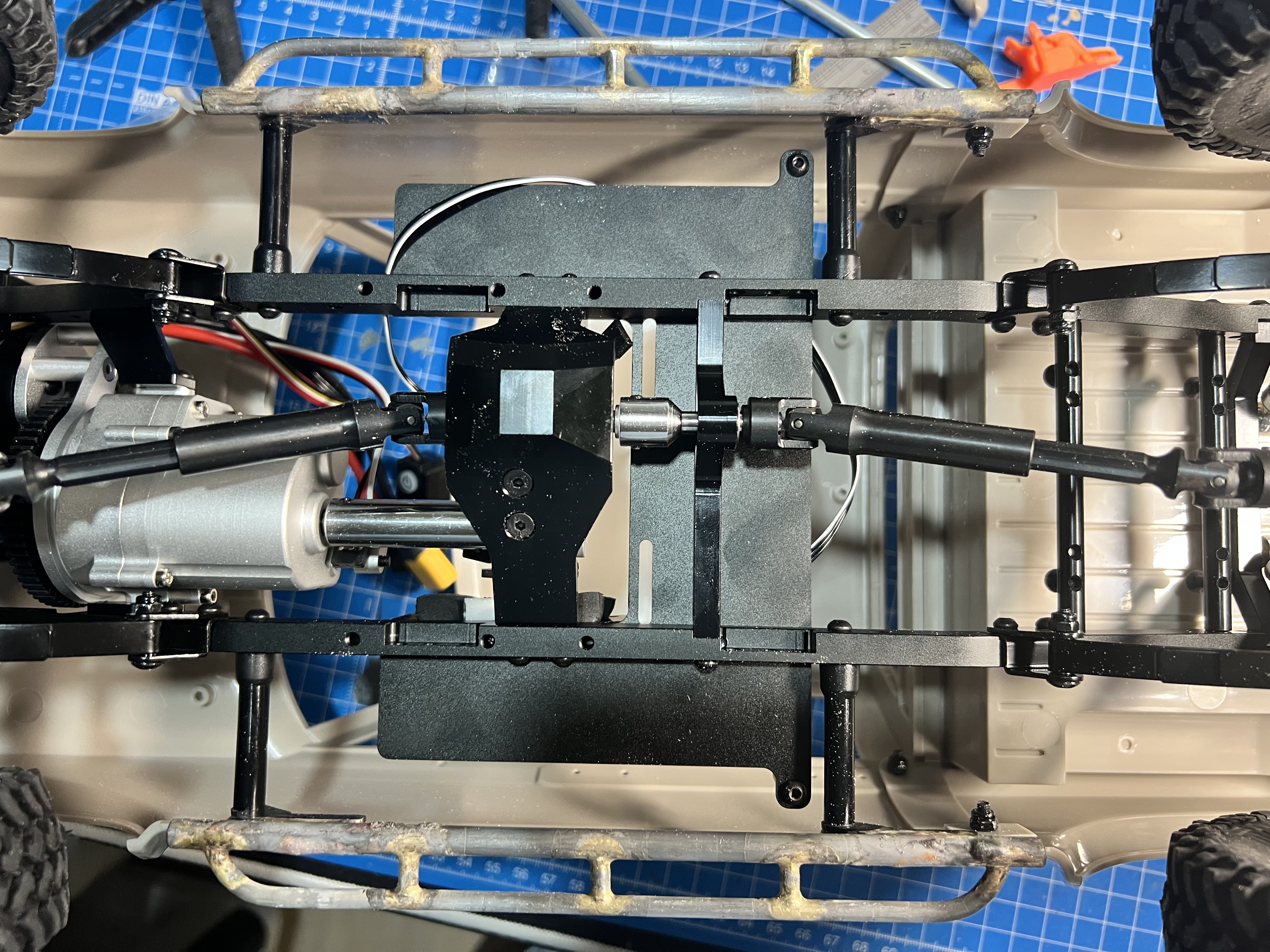

Itsekin kovasti opiskelen lehtijousihommia ja moni asia on vielä mysteeri mutta mites akseleiden asennus lehtijousien yläpuolelle jotta saat korin istumaan alemmas (tai no akseleita ylemmäs mutta sama lopputulos)?
Akselin sijoittaminen jousien päälle, ei ole pahakaan homma taka-akselilla, edessä joutuu jumppaamaan vähän enemmän servon ja moottorin kanssa.
Itseäni ahistaa nykyisessä joustuksen toiminnassa varsinkin edessä, aika merkittävä akselin eteenpäin siirtyminen jouston alaspäin. Takana ei liikettä juurikaan ole.

Taitaa olla lehtien kiinnikkeiden reiät läpi akselissa, joten pitäisi onnistua suht helposti lehtien siirto alle. Rc4wd rungoissa lehdet rungon alapuolella, niin on aika korkeita ajoasennoltaan. Esim. tuossa mun GCM:ssa lehdet rungon sivuilla, niin tulee jopa turhan matala. Miettinyt pieniä spacereita akselin ja lehtien väliin.
Juu läpi reiät on, takaakselin voi käytännössä vain kääntää ylösalaisin. Mutta edessä joutuu tosiaan vähän askartelemaan.

Jos taka-akselin kääntää, niin eikös se pyöri väärään suuntaan eli pitää kääntää ratas toisinpäin. . En ole näitä akseleita sen enempää tutkinut, joten en tiedä onnistuuko.

neruda kirjoitti: Ke 29.12.2021 10:47 Jos taka-akselin kääntää, niin eikös se pyöri väärään suuntaan eli pitää kääntää ratas toisinpäin. . En ole näitä akseleita sen enempää tutkinut, joten en tiedä onnistuuko.
Juu niinhän se tekee, samanlailla pitää kääntää myös etu akseli, mutta minusta se vaikuttaa taas casterkulmiin, kun knuklen reiät menee väärin päin.
Tinker King kirjoitti: Ke 29.12.2021 11:31 Eikös tämä https://store.rc4wd.com/leaf-under-moun ... axles.html olisi ihan kaupallinen ratkaisu (tylsää, tiedän :))?
Mulla on tuota POMia mistä tein korin kiinnikkeet, niin niistä veistän vastaavat palikat tai jotkut puslat väliin..

Ei pidä kääntää. Reiät läpi, niin nostat vaan akselin toiselle puolelle lehtiä. Saattaa vaatia jonkinlaiset spacerit. Sori off-topic, tuli vaan asia puheeksi, niin hyvä käydä läpi.
Ja itse topikkiin, hyvältä näyttää meno ja korkeuskin näyttää aika hyvältä kun koppa tuli alemmas! Just tuo korkeus näissä rc4wd häirinnyt.

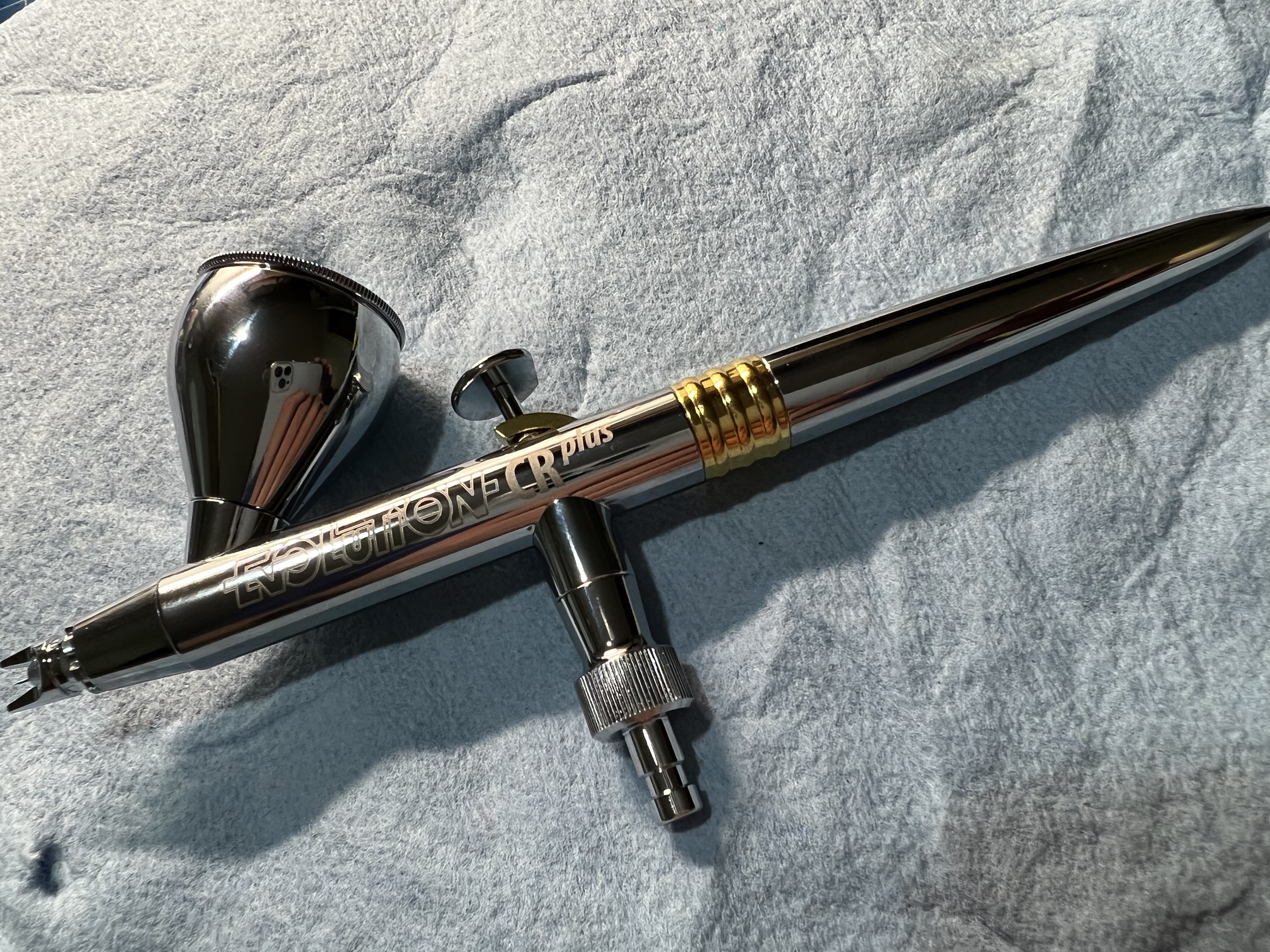

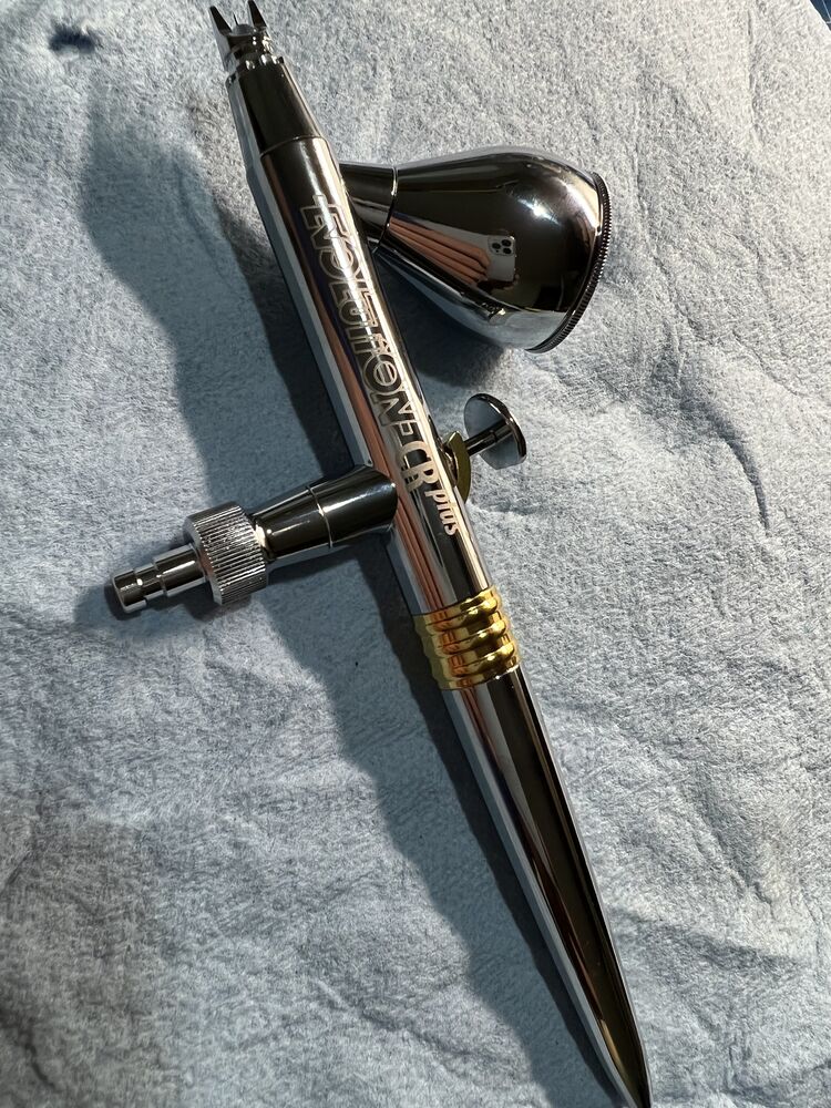

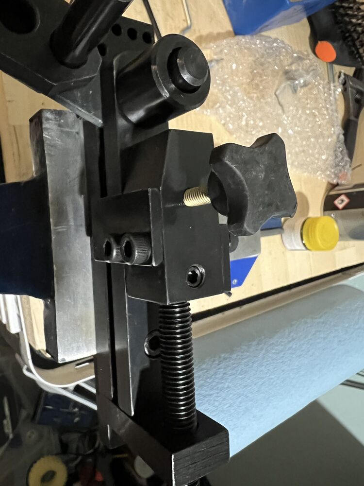

Eilen sain hobby paint and stuff verkkokauppa tilauksen perille, niin pääseen maalaamaan sisustaa. Kauan haaveillut kunnon kynäruiskusta, mutta nuukuksissani ole raskinut ostaa. Päätin nyt tämän projektin tiimoilta, kun muitakin työkaluja/tarvikkeita laitoin tilaukseen, että nyt on se hetki.
Tilasin Harder & steenbeck evolution cr ruiskun. Mielenkiinnolla odotan pysyykö paremmin neula puhtaana maalatessa ja onko puhdistaminen yleisesti helpompaa, kunnon kaikki mahdolliset pinnoitteet neulassa, suuttimessa ja maalikupissa😁

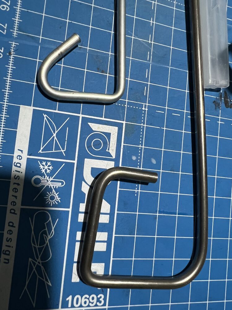

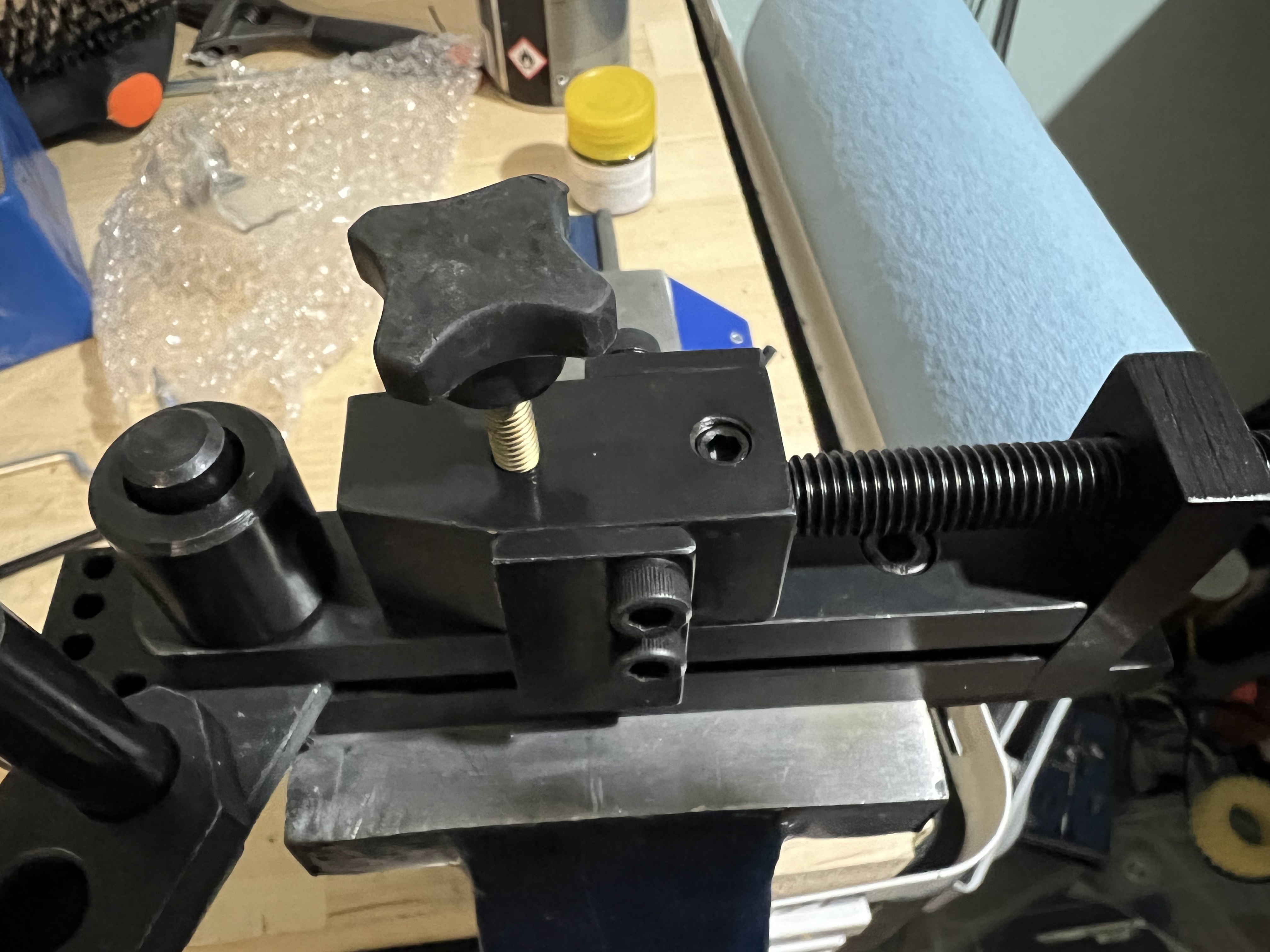

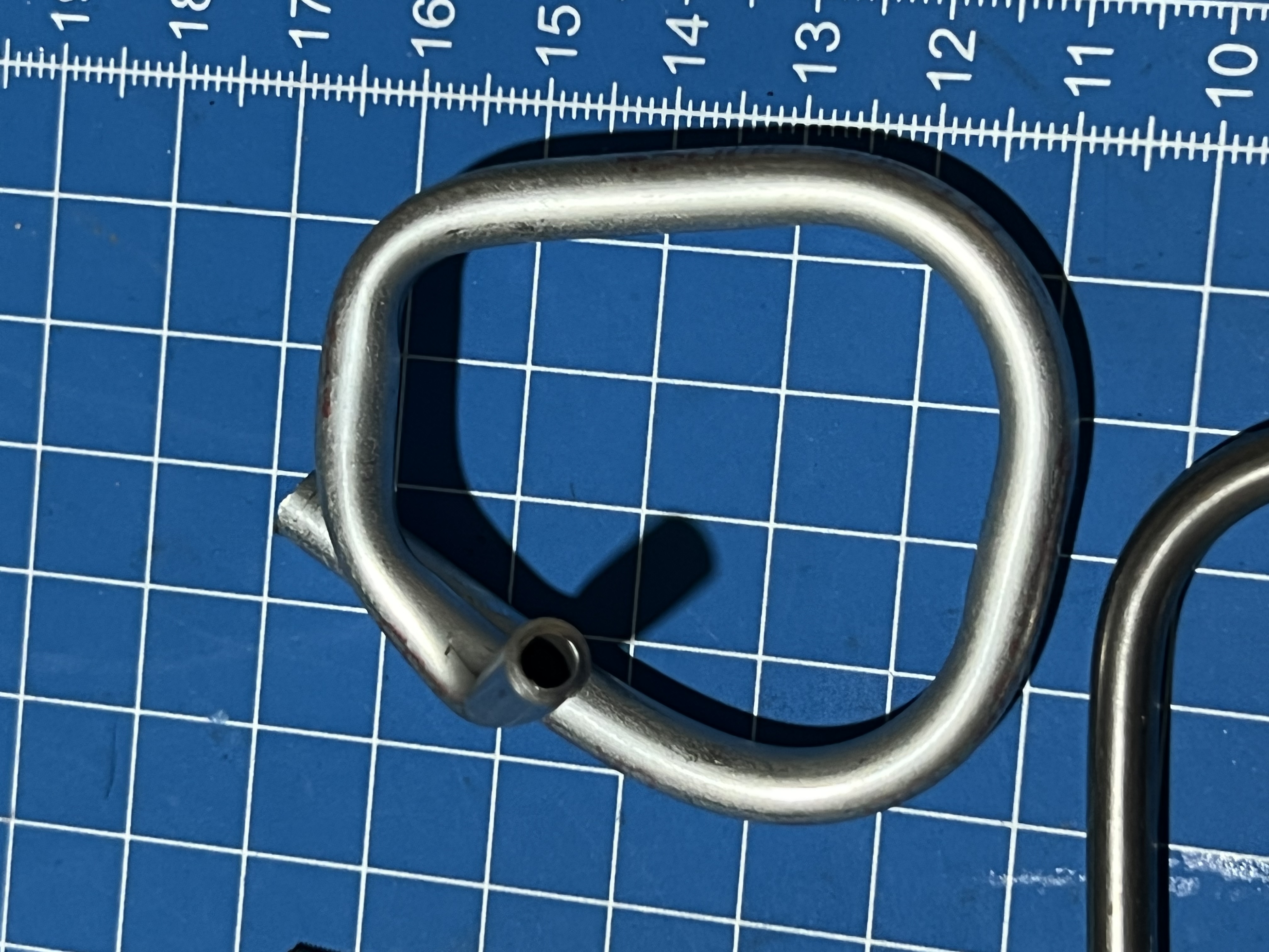

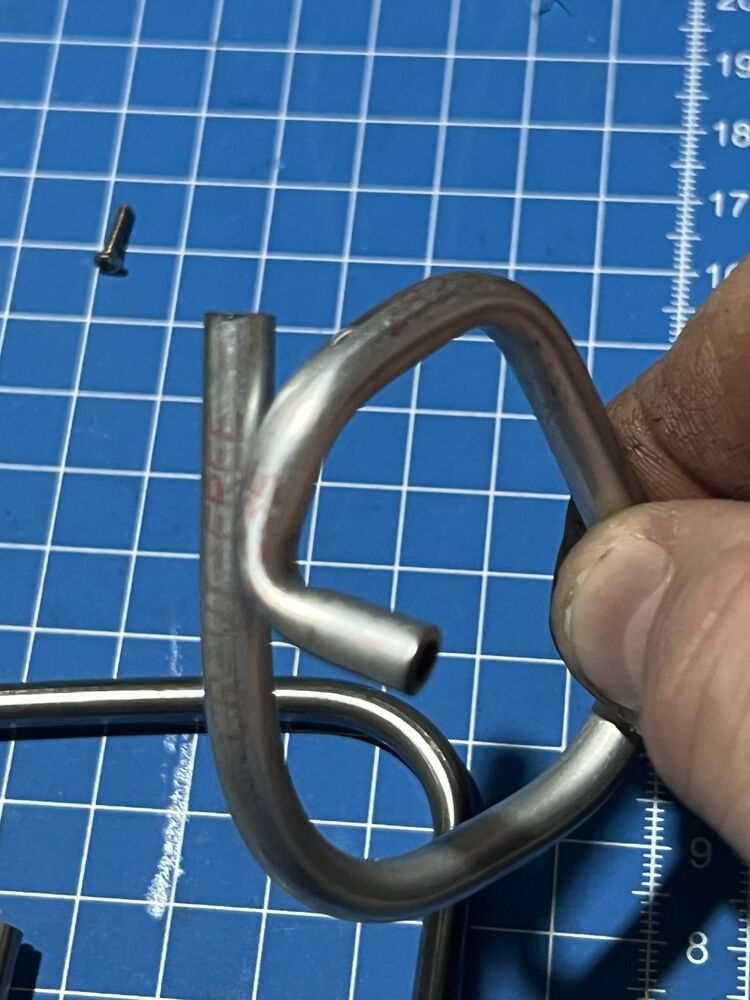

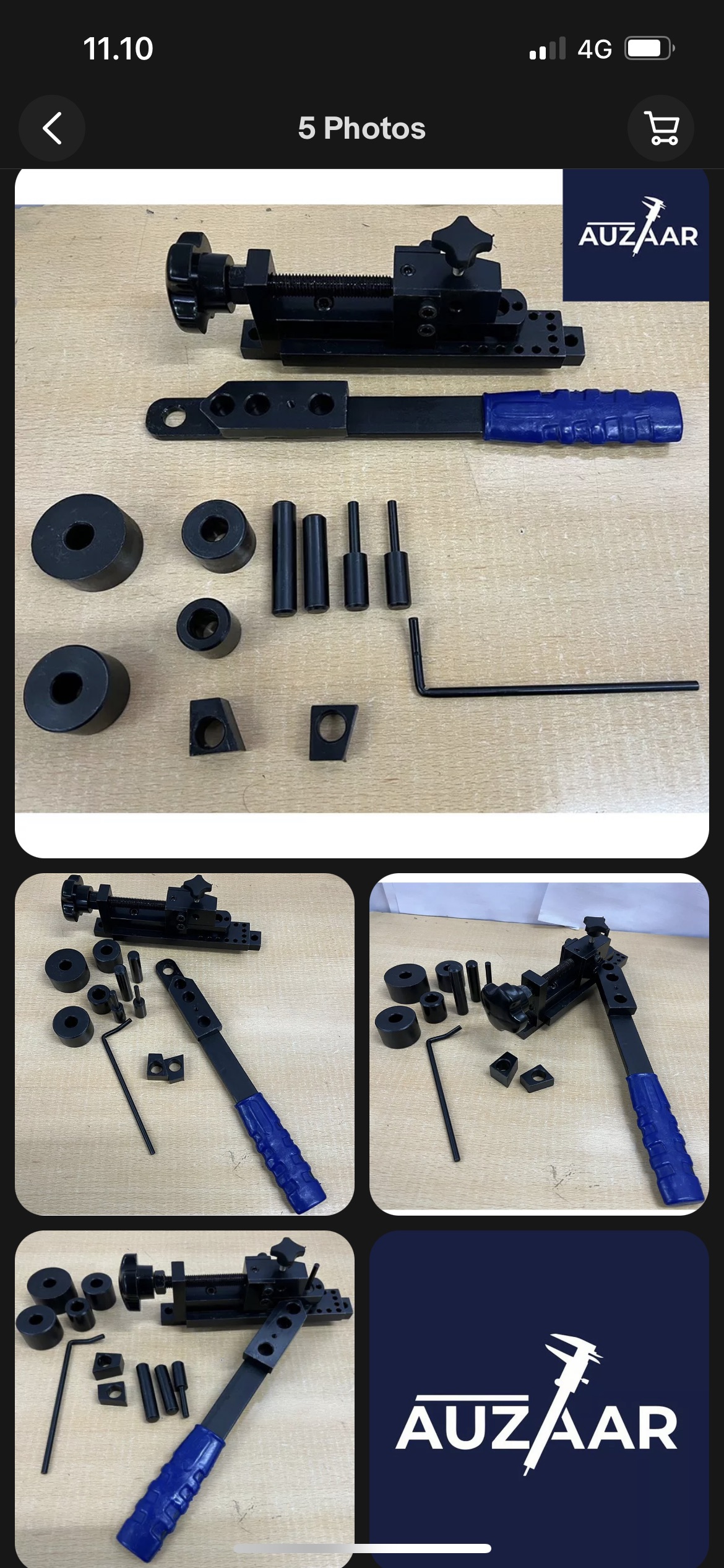

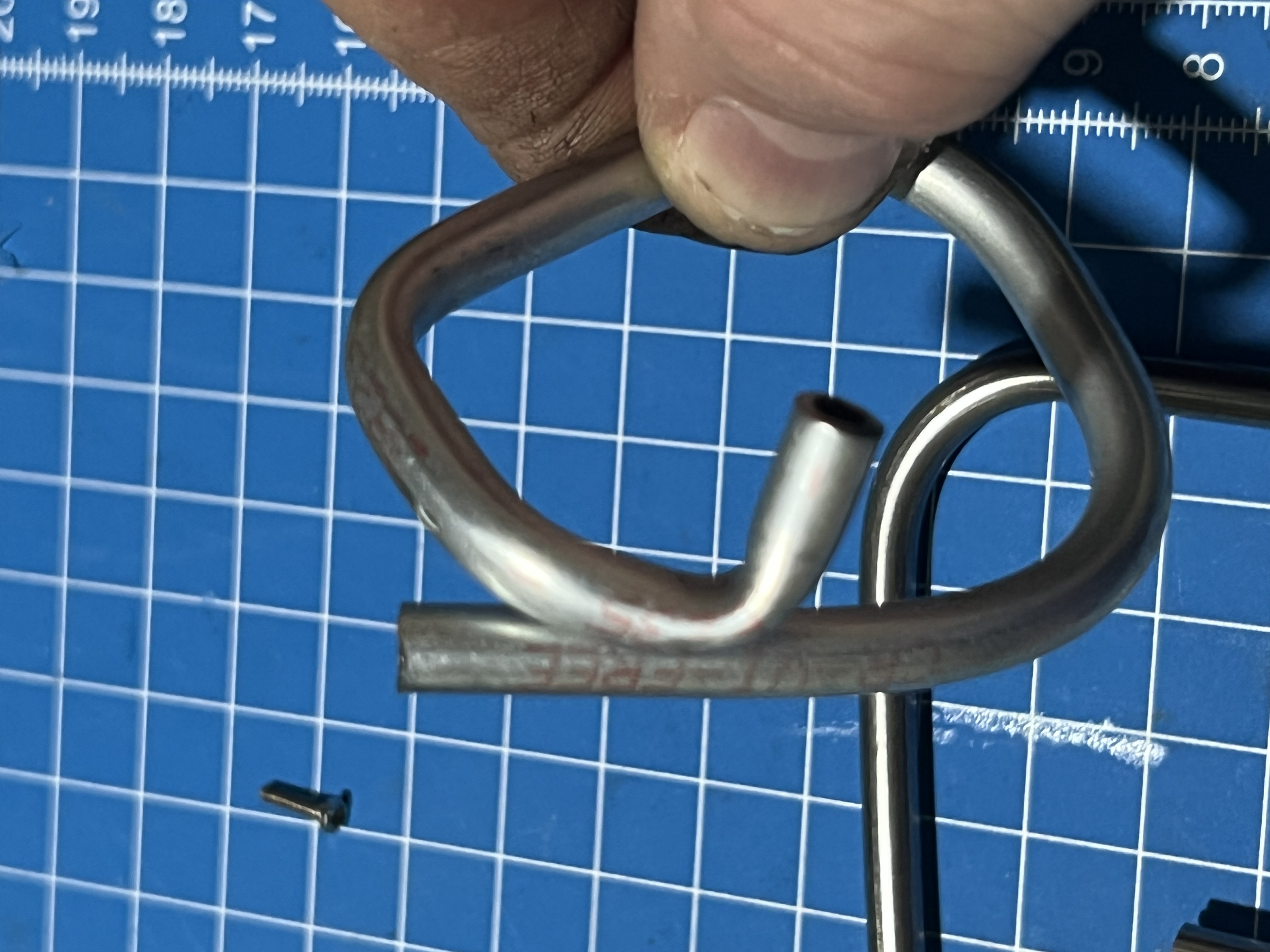

Toinen mitä tässä putkia taivutellessa olen miettinyt on kunnon tangon taivutin, niin saa ainakin umpitangot tiukkaan kulmaan. Ebaystä budjettiin menevä laite ja tilaus sisään. Pakko sanoa että pääsi kyllä toimituksen nopeus yllättämään. Tuli Delhistä kolmessa päivässä Suomeen, tänä aamuna on DHL hoitanut tullauksen ja katsotaan kerkeääkö tämän päivän jakeluun.

Mielenkiintoinen taivutin laitappa linkkiä tuohon. Itse toistaiseksi tehnyt vääntelyt virittelemällä pultteja pystyyn ruuvipenkkiin 😊

https://www.ebay.com/itm/363626995272?s ... 2763.l2648
Tuossapa tuo olisi. Posteineen ja alveineen hinta oli aika tarkaan 100€, kun tilasin oli postit ilmaiset.
Pitää laittaa myyjälle reklamaatio, mutta kyllä muuten positiivinen kokemus. Tässä piti olla mittatikku, mutta sen läpimeno reikä on tukossa kun on vääräosa kasauksesss tullut. Mutkat umpirautaan tulee kyllä tiukkaan, ja 4mm hydrauliikka putkeen saa kans siistit taitokset, mutta 6mm menee lyttyyn. Tähän pitää töissä sorvata sopiva klunssi😌
Ite tein sorvilla rissoihin puolikaaren, siis pyöreepohjasen uran jonka syvyys on reilut puolet putken halkasijasta ja muutenkin putken muotoa vastaava niiin putki ei mahu meneen littiin. Jos oikein ymmärrän kuvan laitteen toimintaperiaatteen niin tuohonkin vois uusilla urarissoilla tehä vastaavat.
