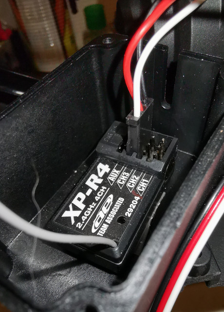

Ärkele.
Liittimet sopii miten vaan toisiinsa niin mitehän nämä kuuluis, osaatteko jelppiä?
1:
2:
Tuo oikealta tuleva liitin on ohjausservo, ja vasen on servon jatkopiuha.
Senkin toinenn eli urospää menee kumminkin päin vastariin joka on harmillista.
Re: Shoestring Enduro
Musta reunan puolelle, punane keskellä, valkonen vastarin keskiosaa kohti. Seuraa johtoja vaan tossa mustassa jatkojohdossa.
Mulla on tossa orikinaalissa sc480x noparissa tehtaan asentamassa piuhassa liitin joka ei mene vastariin kuin niin päin, että valkonen piuha on kohti vastarin keskiosaa jossa kanavamerkinnät. Keskellä punanen, ja ulkolaidassa musta.
Tuo on kanavassa 3,punanen johto katkastuna, hoitamassa Pisen ohjeiten mukaan tehtyä älytöntä servovinssiä.
Mutta, nyt on ropleemana se että nykyisen ohjausservon musta-musta-mustavalko värisen piuhan päässä oleva liitin menee kumminnin päin vastariin kun liittimessä ei ole niin mitään estämässä väärinpäin kiinnittämistä:
Enkä tiedä miten päin toi vastariin kuuluu laittaa, saati mitä hajoaa jos laitan väärinpäin.
Ja jos ja kun, laitan ton ohjausservon oman johdon jatkeeksi jatkopiuhan jossa on valko-puna-musta johto niin mites päin se sitten kuuluu vastariin kun sen liitin menee kumminkin päin.
Leikinkö että koska servon piuhoista yks on mustavalkoinen, niin se on valkoinen, ja kytken sen jatkopiuhaan nlin että mustavalkoinen liittyy valkoiseen johtoon, ja liitän jatkojohdon liittimen niin, että valkoinen piuha jää vastarin keskikohdan puolelle, jossa ainoa alkuperäinen kunnollinen liitinkin on vastarissa valkoinen kohti keskiosaa eikä sitä saa muulla tapaa kiinnikään??
Saa piirtää, jos haluaa sillain neuvoa pöljää.
Viimetteks, pitää kysyä, millä tilausnumerolla ja mistä löytyy jst-liittimiä jotka menee vain yhdessä asennossa toisiinsa kii🥴🙃😀.
Viimeksi muokannut Beahkit, Ke 22.09.2021 20:19. Yhteensä muokattu 1 kertaa.
