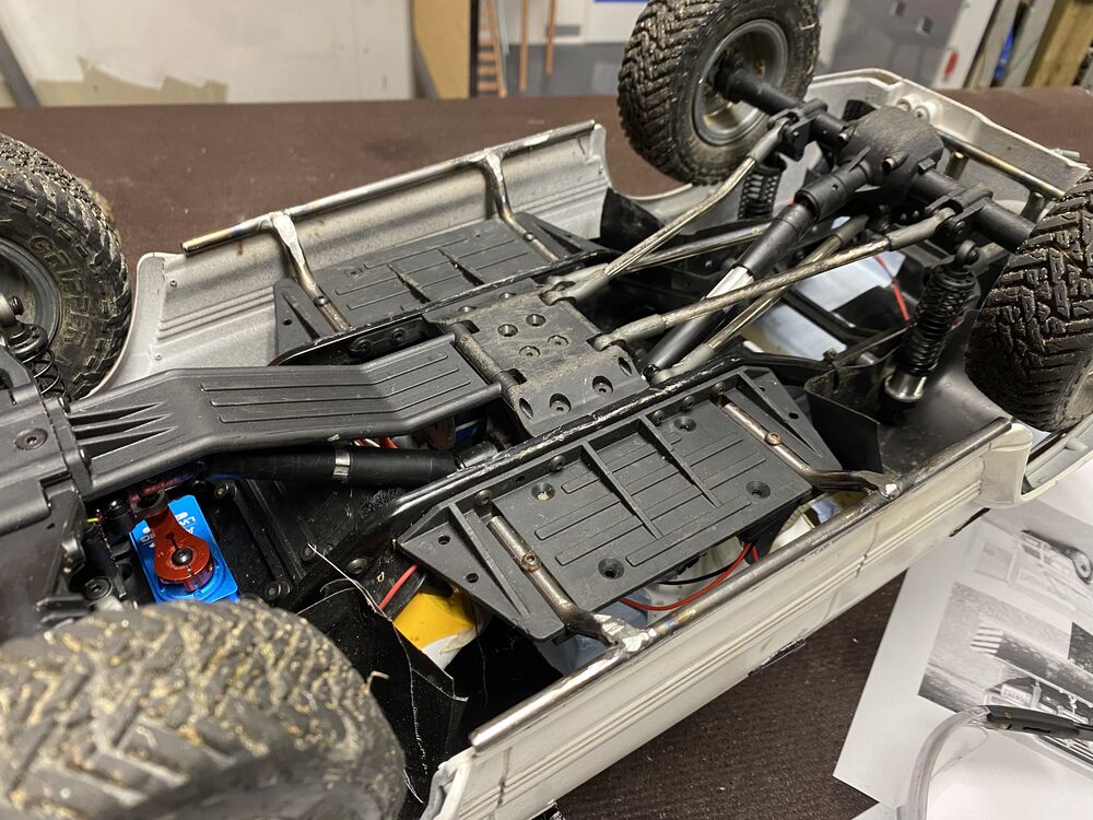

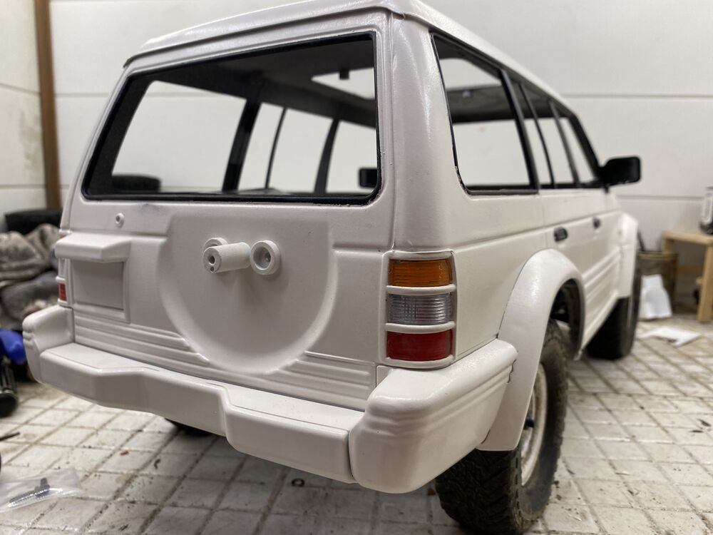

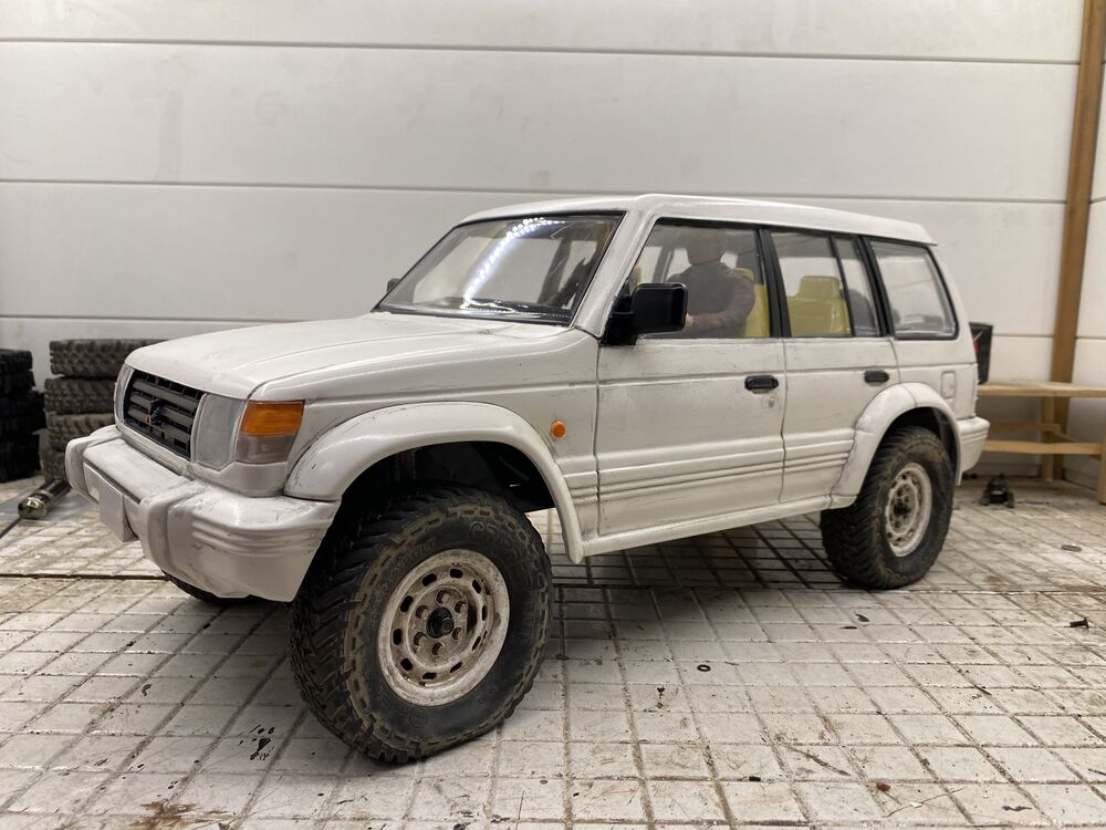

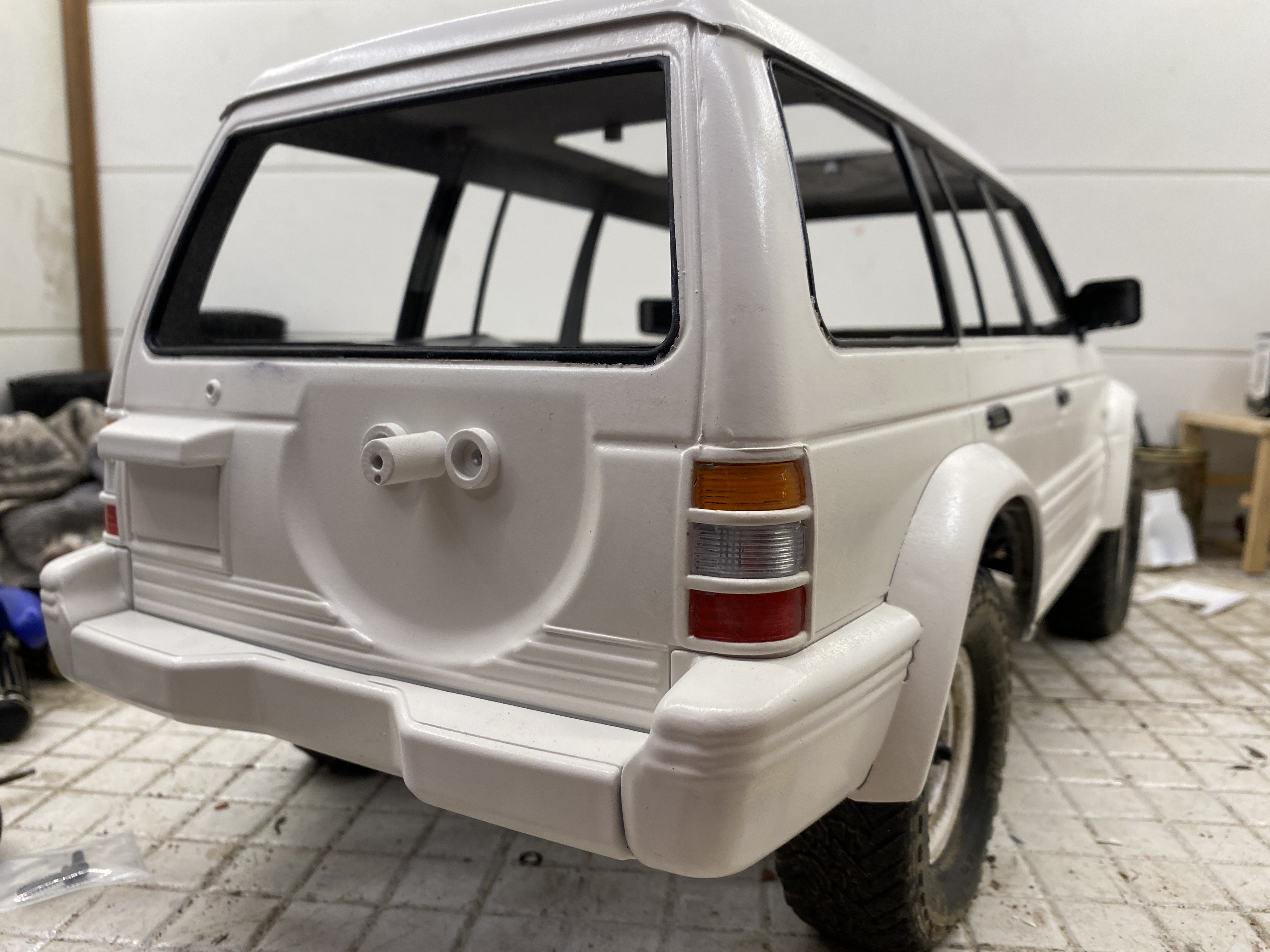

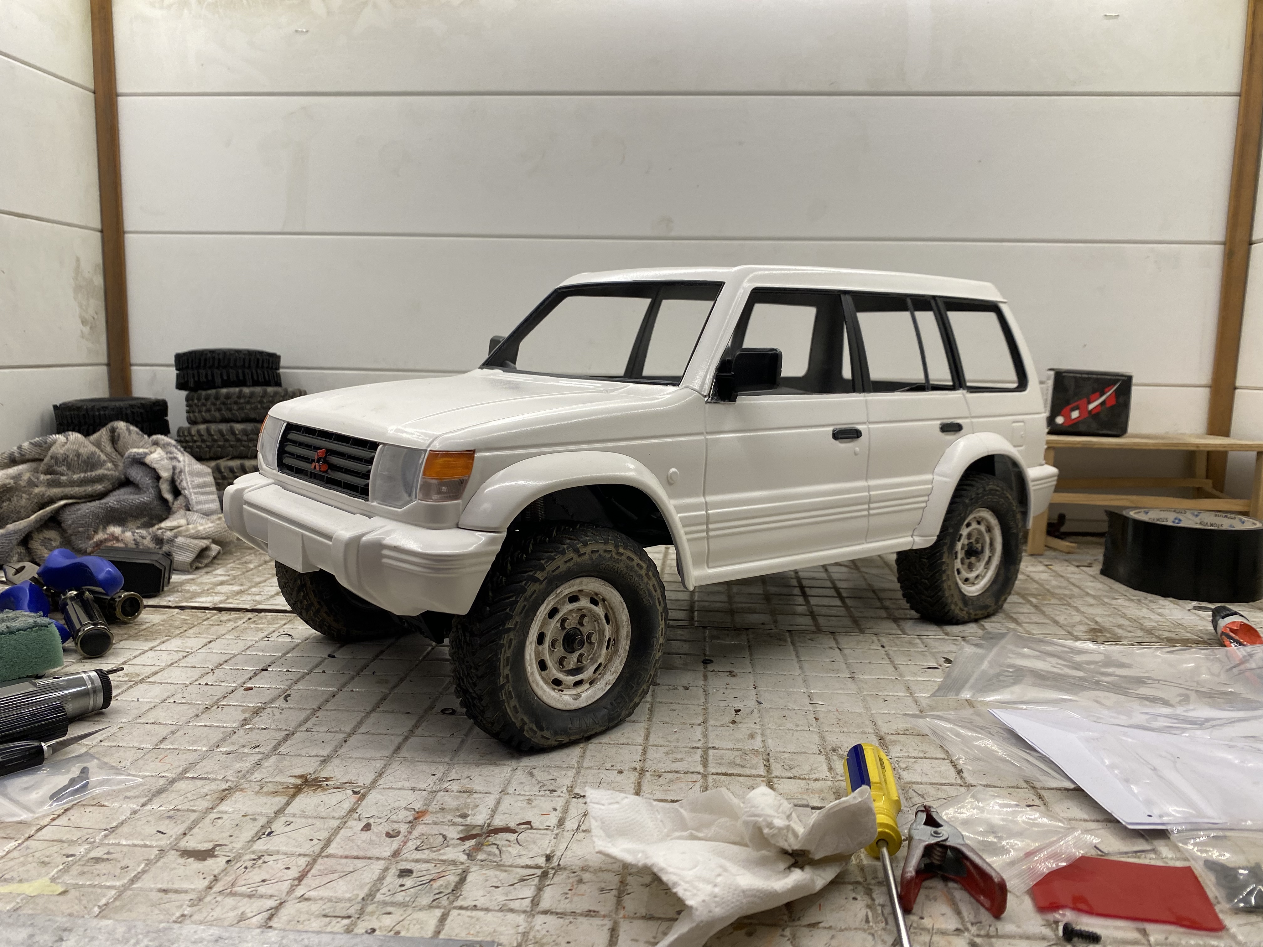

Nyt on sitten maalaushommat suihkittu. Väriksi olin jo keväällä haalinut mastonin satin spray maaleja ja kerma oli sävy. Menin jotenkin lankaan purkin kyljessä olevaan sävyyn, ja luulin että se olisi ollut hieman hiekan sävyinen. Mutta kyllä se ihan valkoinen sitten on.

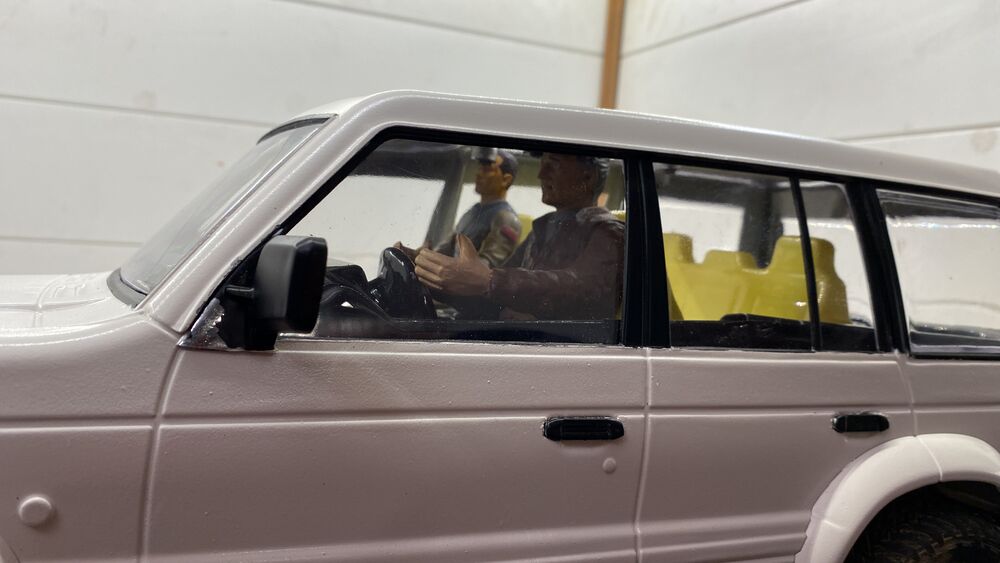

Valojen ja vilkkujen lasit ovat kirkkaat alkujaan. Revel läpihohtavalla punaiset takavalot ja oranssilla laimennettuna vilkut maalattu sisäpuolelta.
Sitten yksityiskohtien sutimista ja liimailua. Ehkä kivoin homma korityössä.

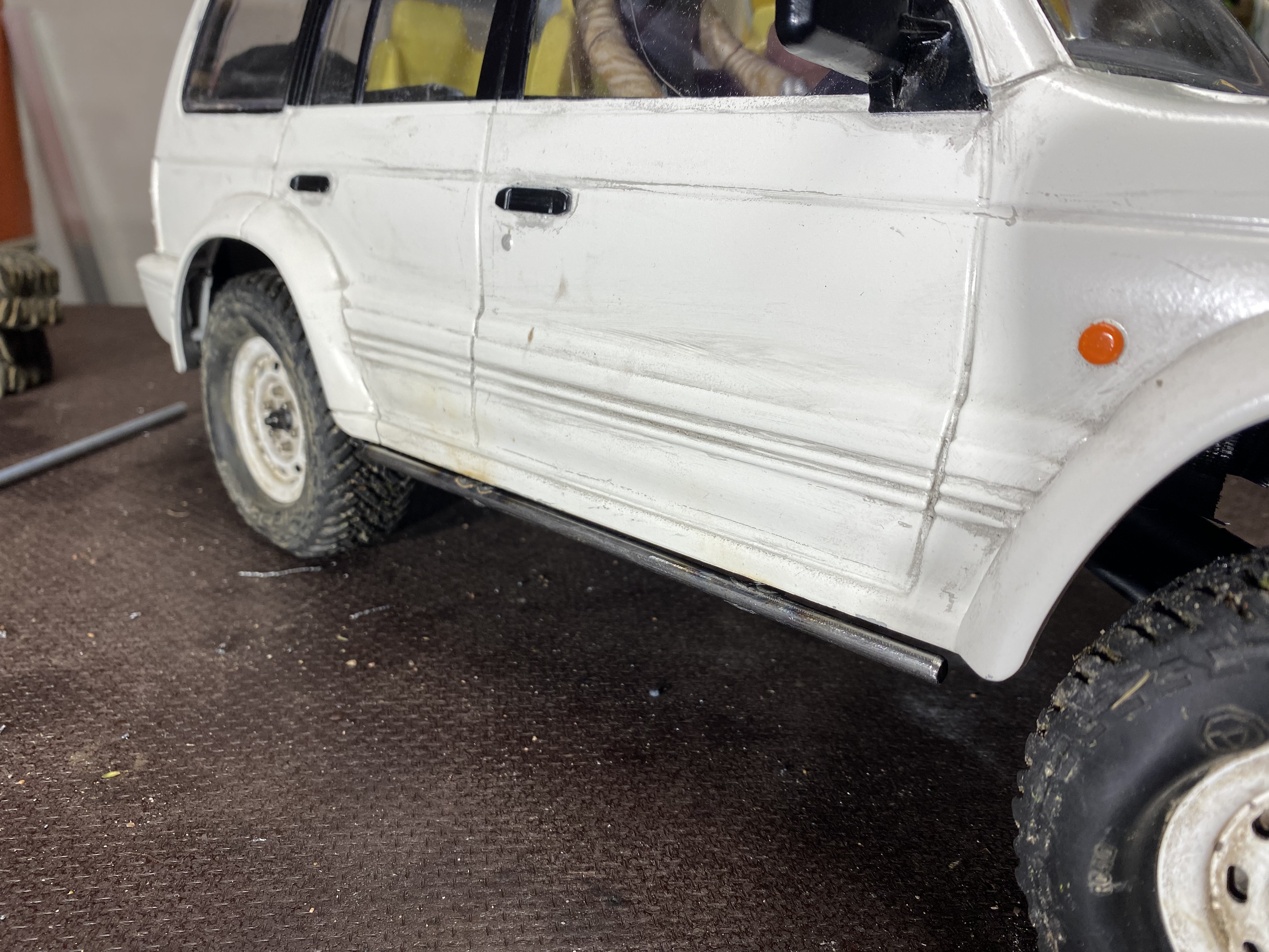

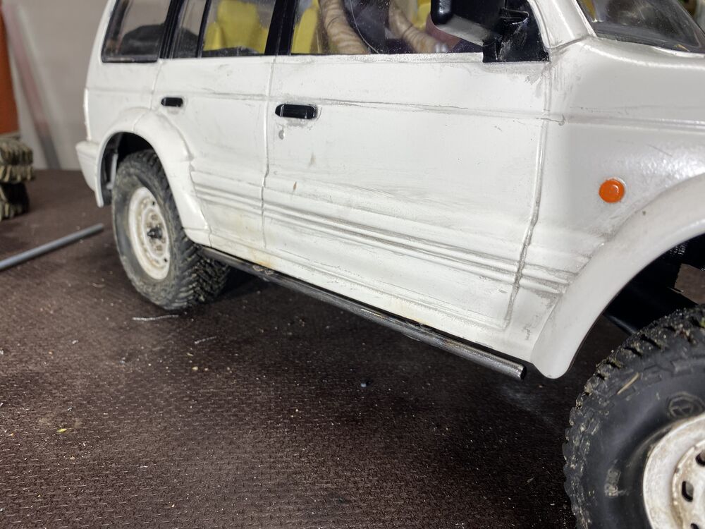

Nuln oilia maltilla saumoihin ja pyyhkiminen paremmin kuin trailwalkerin säistyksessä. Teemana oli tehdä maltillinen säistys alkuun. Sitten kun maalit halkeilee niin katsotaan alkaisiko ruostetta puhkeamaan?

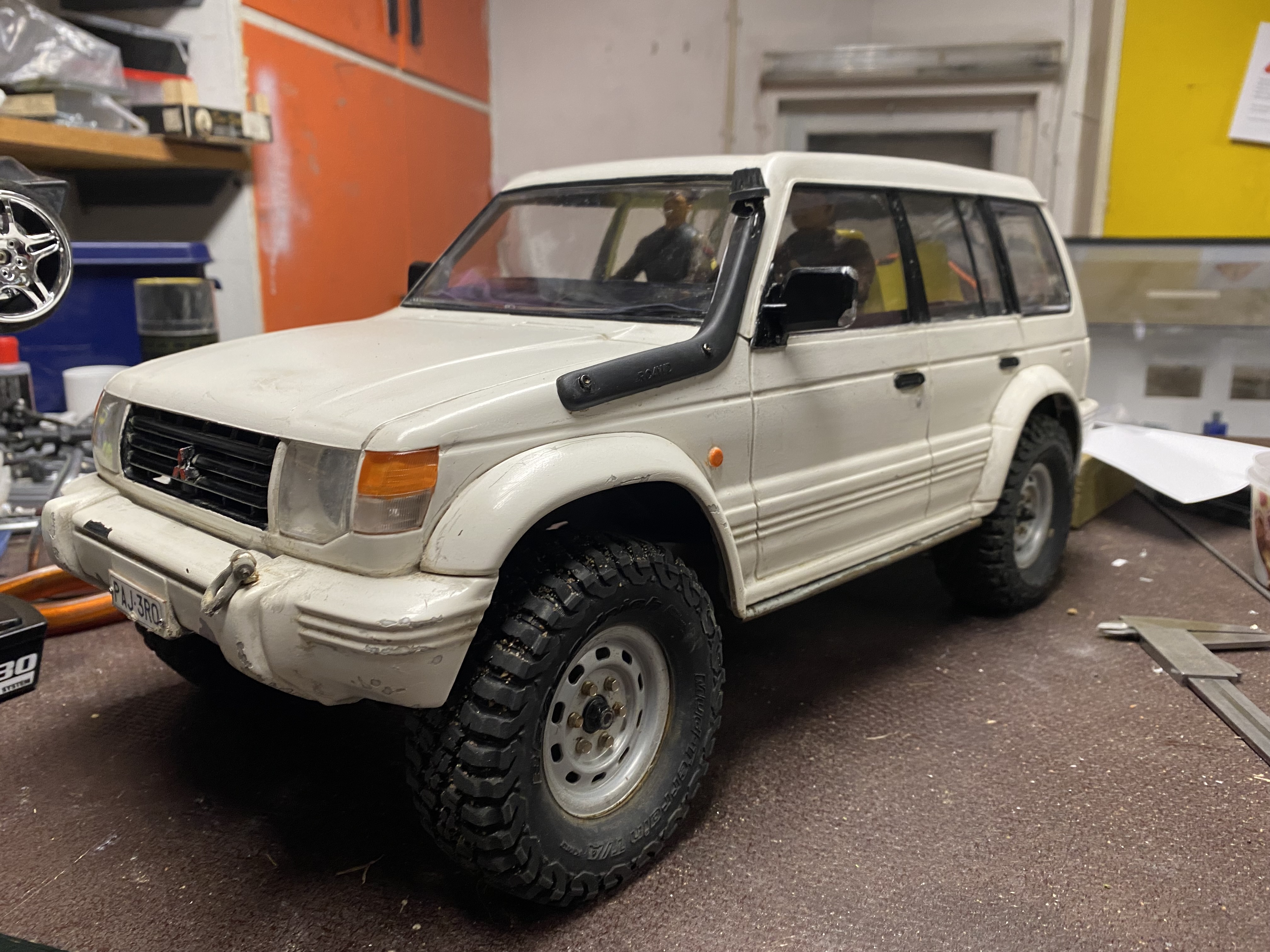

Vähän on päät katossa ukoilla, kiitos elementin korkean vaihteiston 😁
Kyllä tällä päästään ajelemaan viikonlopun scalepäiville. Katsotaan mitä vielä ehdin raapia lisää tähän. Vinssilinja pitäisi saada ulos, valot ja rekkarit tietysti. Olisihan se järkevää että olisi hinauspisteet kunnossa kun pajerosta antautuu vetoakselit 😆

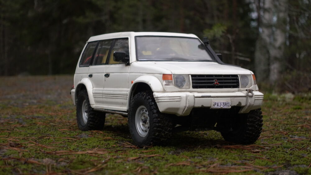

Vähän pihakivillä testasin ja mukavasti se lyllersi. Vähän jäykkyyttä iskareihin kaipaa. Mutta jo tälläisenään vallan mainio safaripeli. Ehkä tämä valkoinen oli nappi valinta värinä, kun nuo puskurit ja helmat ottavat joka paikkaan kiinni… niin se valkoinen muovi tulee hyvin esiin.
Sitten pyöräytin helmaputket, jotta kopisee niihin eikä koriin.

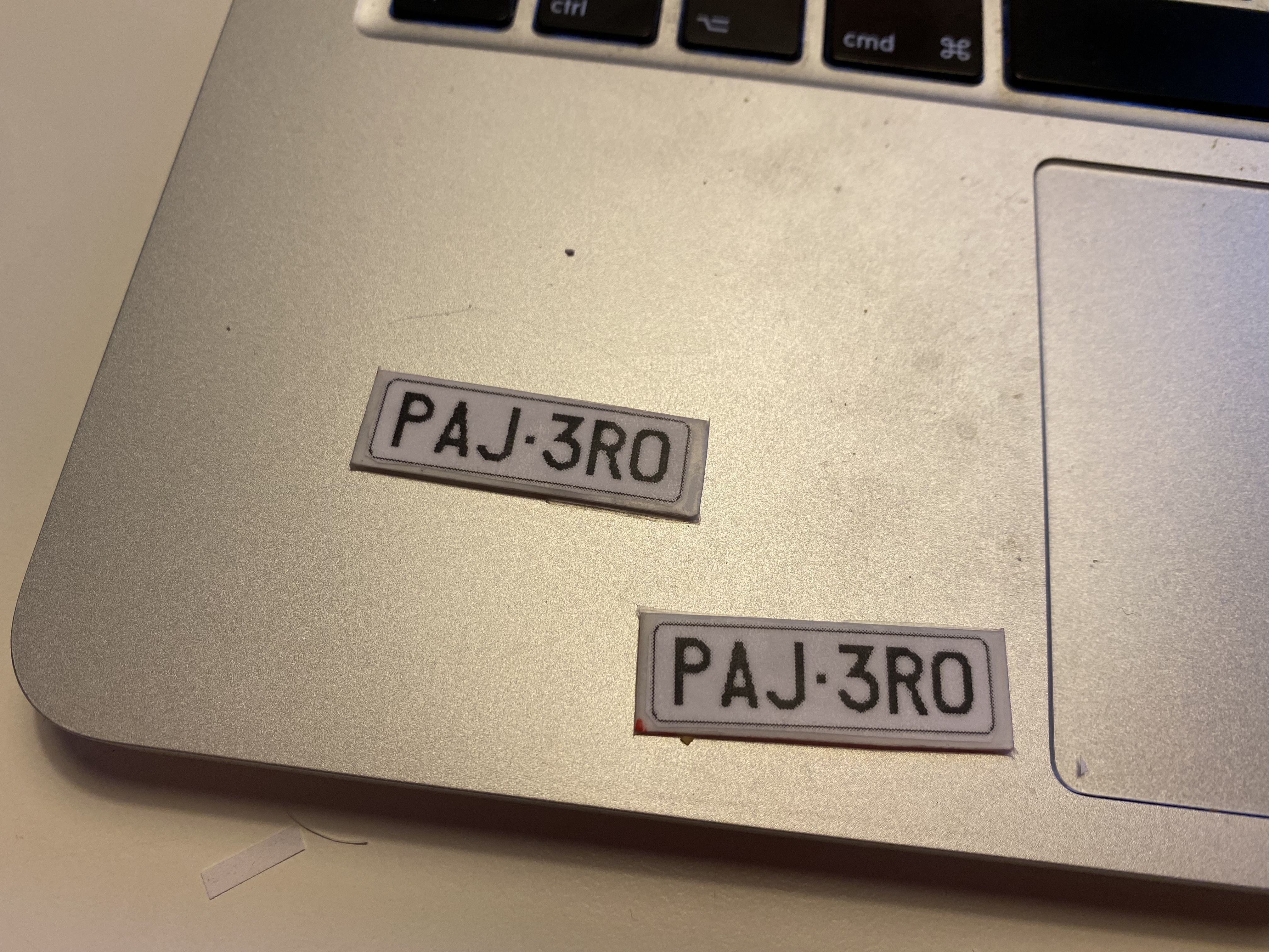

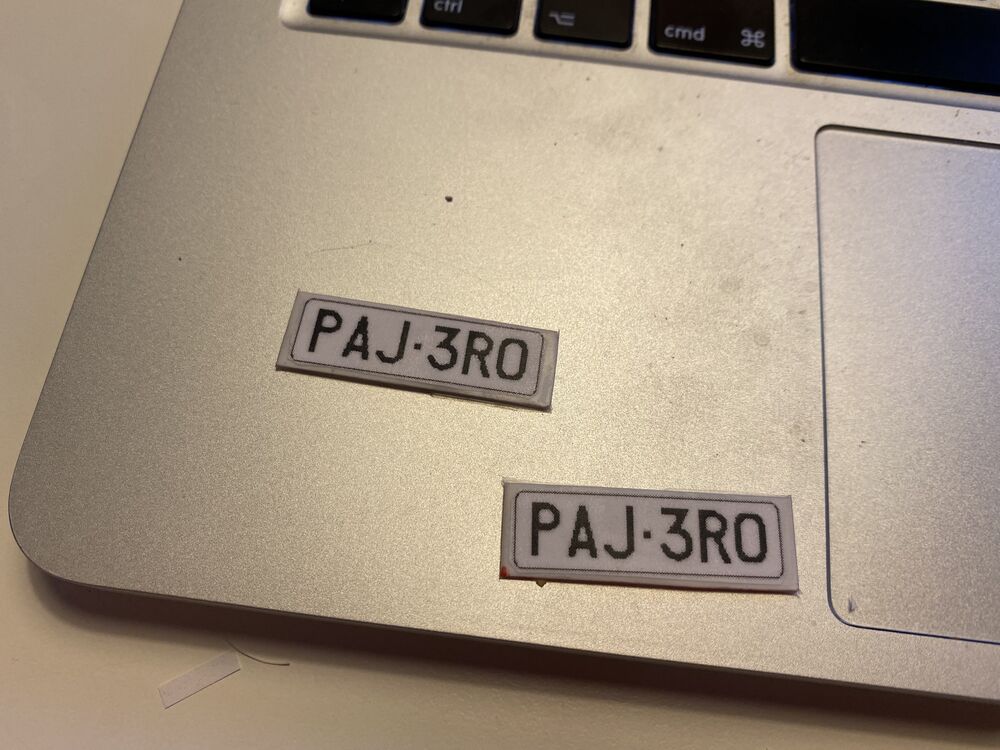

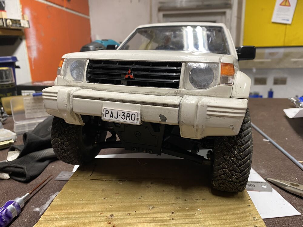

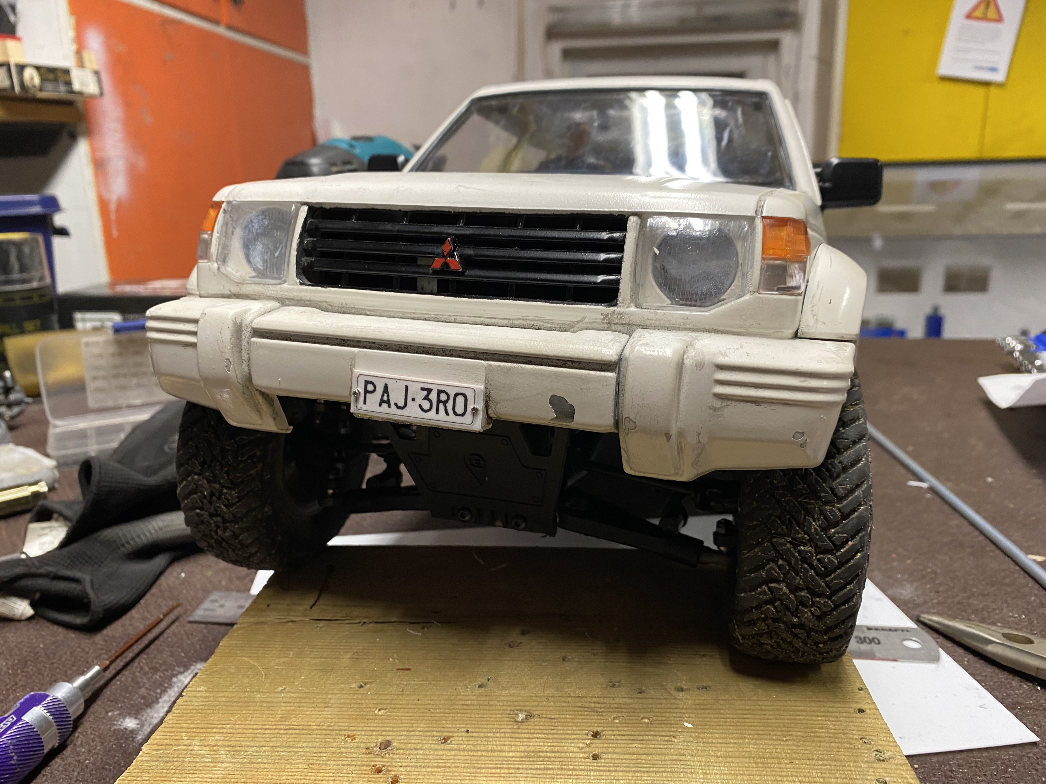

Noh, vanha auto jo tämä. Niin tähän ei ole viitsitty hakea vielä eu-kilpiä 😁 Oikea syy oli että en muistanut töissä väritulostaa eu-rekkaria. Joten kotona vain musta laser tulostin. Paperin liimasin ohuelle styreenille, jonka ruuvasin mini ruuveilla korin läpi. Nyt kilvet tulevat vähän ulos kun ohut styreenilevy taustalla.
Väsäilin myös pajerolle ominaista ”karjapuskuria” tai mikä sellainen muovipuskurin päälle tuleva nyt on. Ei oikein tyydyttänyt mutta katsotaan. Myös kattotelinetta kovasti suunnittelen, tulisiko tästä vähän sellainen suomimaasturi overlandish-auto.

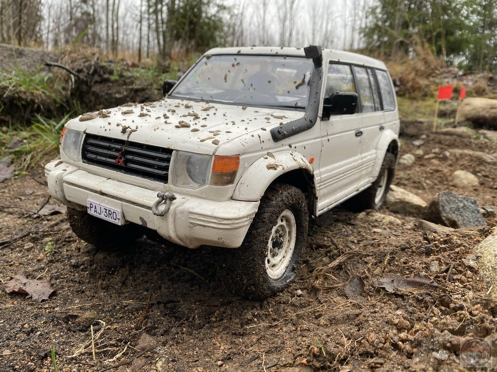

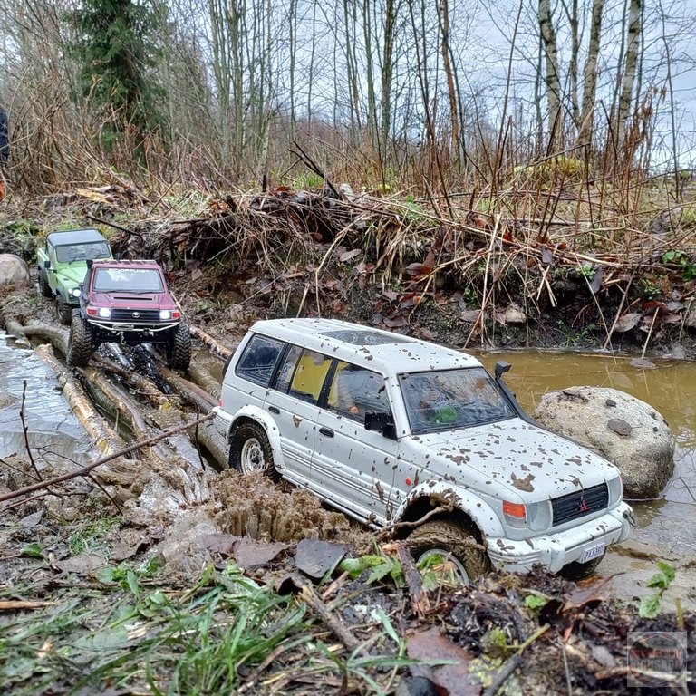

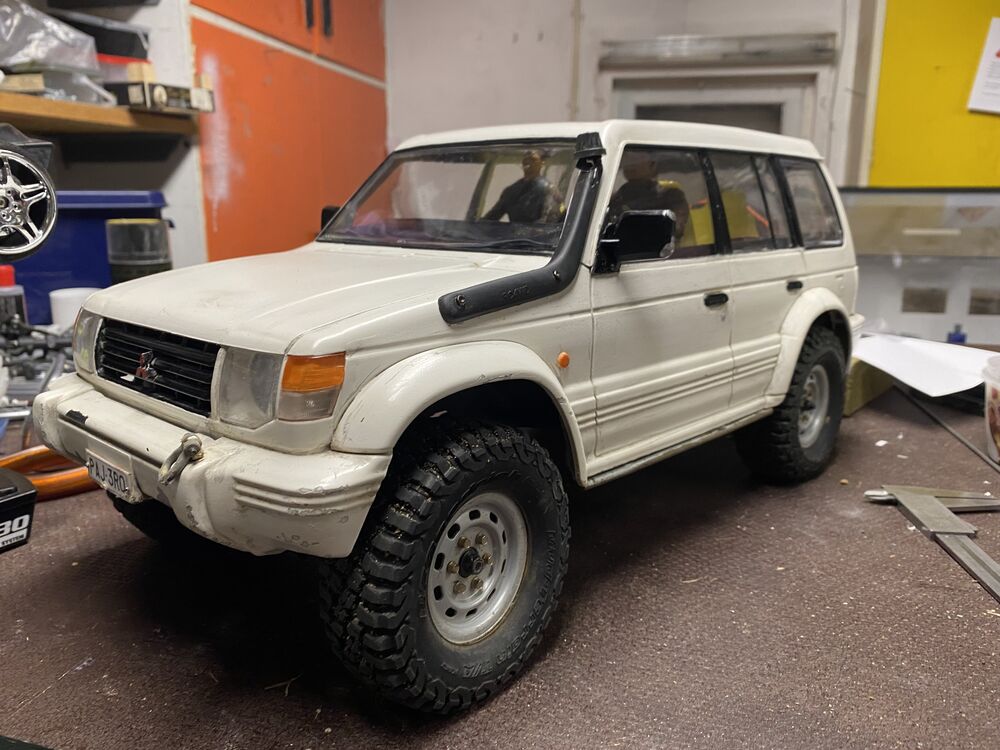

Yritin valoja itse värkkäillä, ja ajovalot jäivät puuttumaan kun ei ollut sopivia vastuksia. Mutta kuitenkin snorkkelin sain laitettua ja vetopisteet eteen ja taakse, joiden avulla päästiin jumituksista irti Nummenpään safarilla. Ensikurat tietenkin piti tallentaa :D

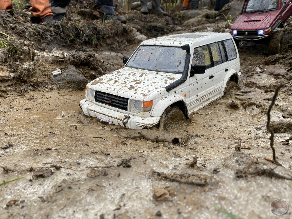

Tässä oli ensimmäinen jumitus ja ne ensikosketus kuraan, kiitos ifs ja pienimaavara :D Sitten vielä kaverit yllytti että lennätä sitä kuraa..
Reitti ei todellakaan mennyt tuosta, mutta halusin vaan mennä kurailemaan... siihen jäätiin jumiin ja taas koko autoletka pysähtyi kun Pajeroa hinattiin :D

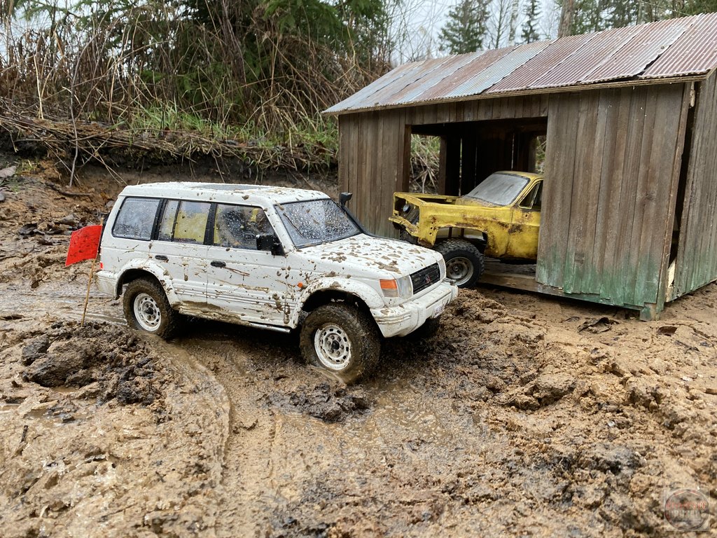

Sitten pakollinen poseeraus Heikin ladon edessä.

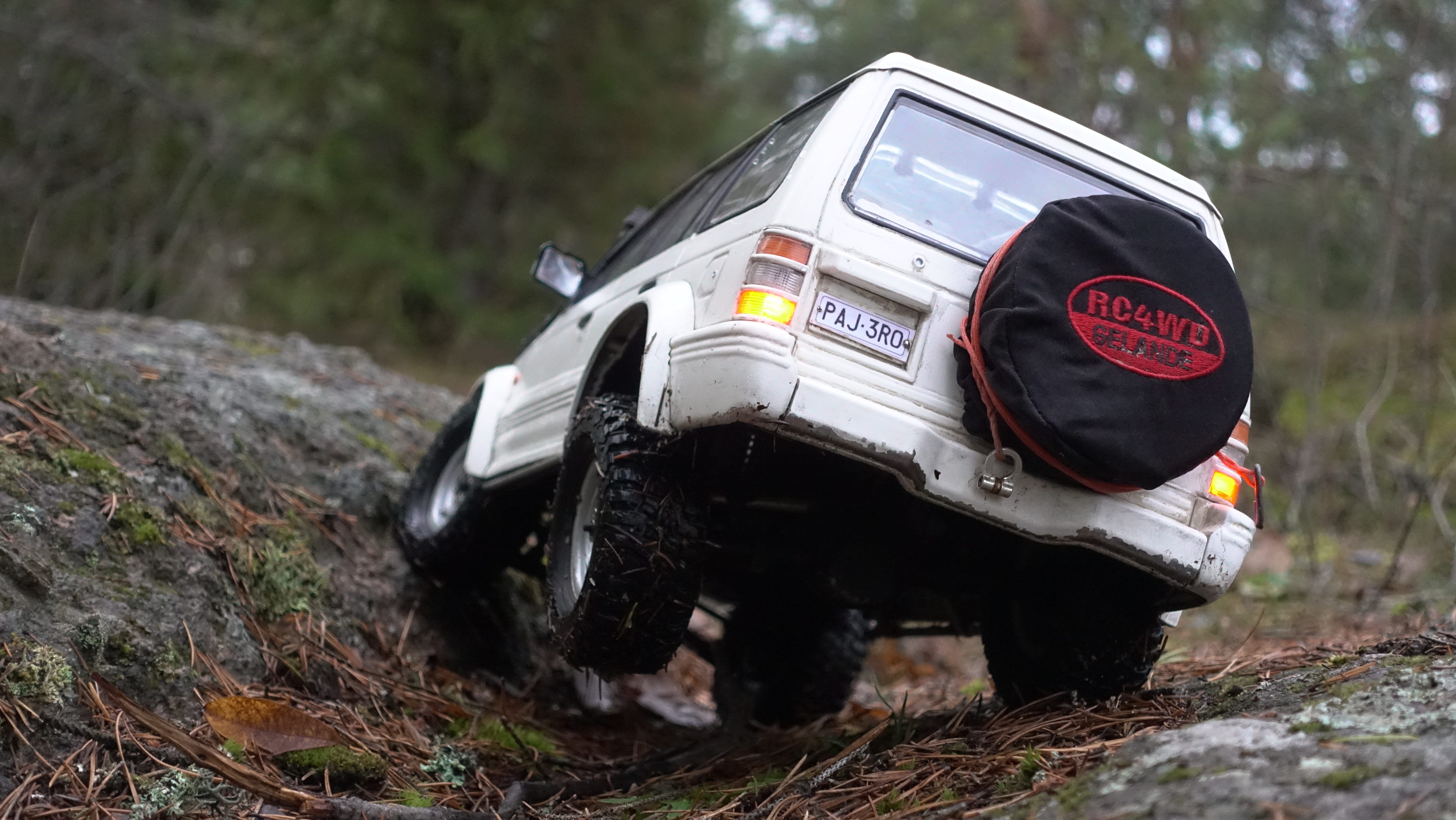

Auto eteni hyvin. Pieni IFS keulan tuoma pienempi maavara ja pienet renkaat toivat kyllä haastetta menemiseen. Se oli hauskaa. Painava kori oli hyvä ajaa eikä kaatumatautia juuri ollut. Useiten kuitenkin jäin Pajerolla helmaputkista eli slidereista roikkumaan kivien päälle. Siinä oli sitten yritettävä kaasulla heijata auto esteen yli, tai turvauduttava hinausköyteen kun renkaat eivät tavanneet maahan.
Servovinssikin löytyy, mutta sille en ole vielä ehtinyt tehdä läpivientiä eteen. Valot myös saatetaan kuntoon ensitilassa ja kattotelinekin tarvitaan offroad varusteille.

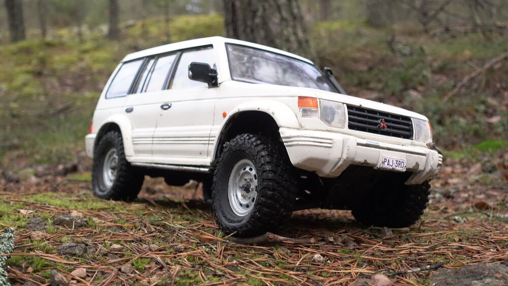

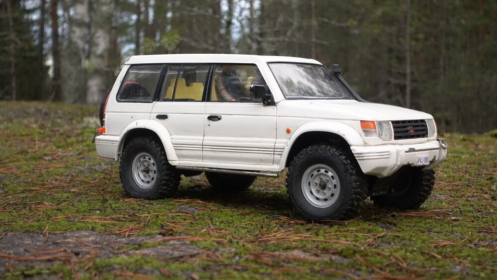

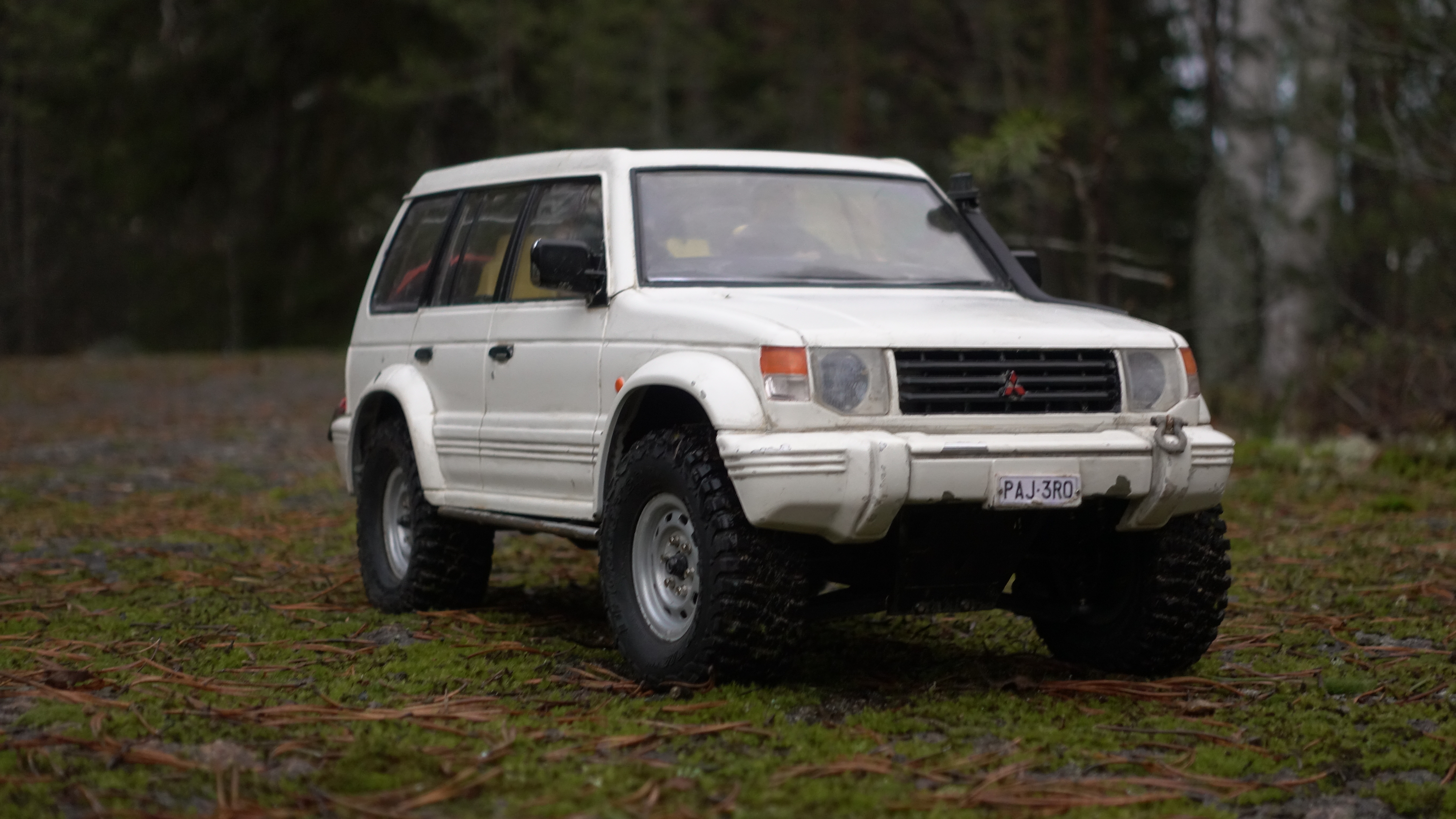

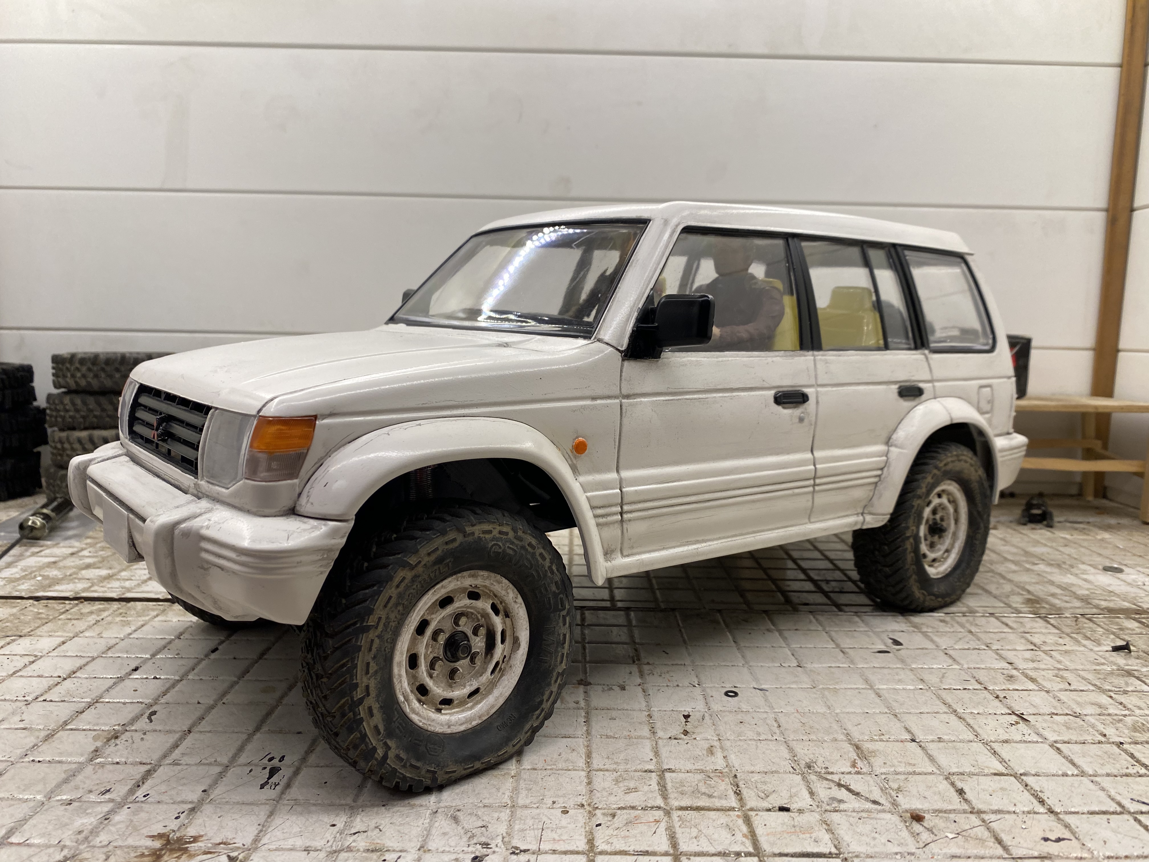

Siedettävä sää ja hyvä ikkuna käydä ajelemassa ja kuvailemassa soolo ajoa.
Snorkkelin pää jäi Nummenpäähän ehkä, niimpä axialin muovinen koriste napa hoitaa sen ettei vesisade mene imupuolelle :D

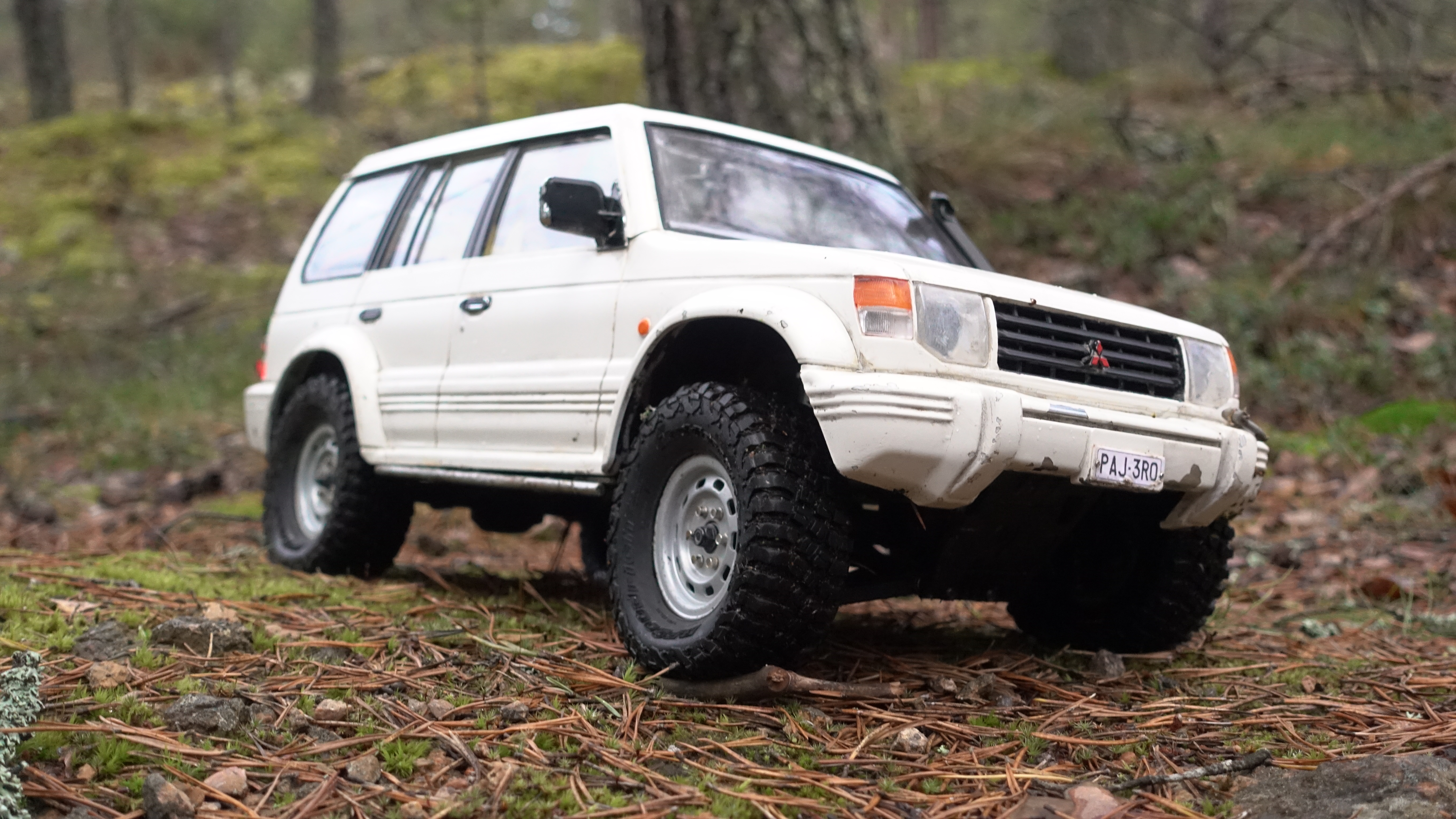

Pajeroon Prolinen C1-renkaat BFG km3 renkulat. Vielä sopii hyvin mielestäni, ettei näytä monsterilta :D Mittakaavapoliisit voi kommentoida ;)
Ja onneksi muistin ottaa kunnon STILLit videoiden kansikuviin.
Ihana Syksyn tummuus :D
EDIT: Näillä renkailla olisi ollut ehkä vähän helpompaa safarilla, kun olisi ollut edes hivenen maavaraa enemmän. Vähän kahisee lokareihin ääriasennossa, mutta se ei haittaa mitään.

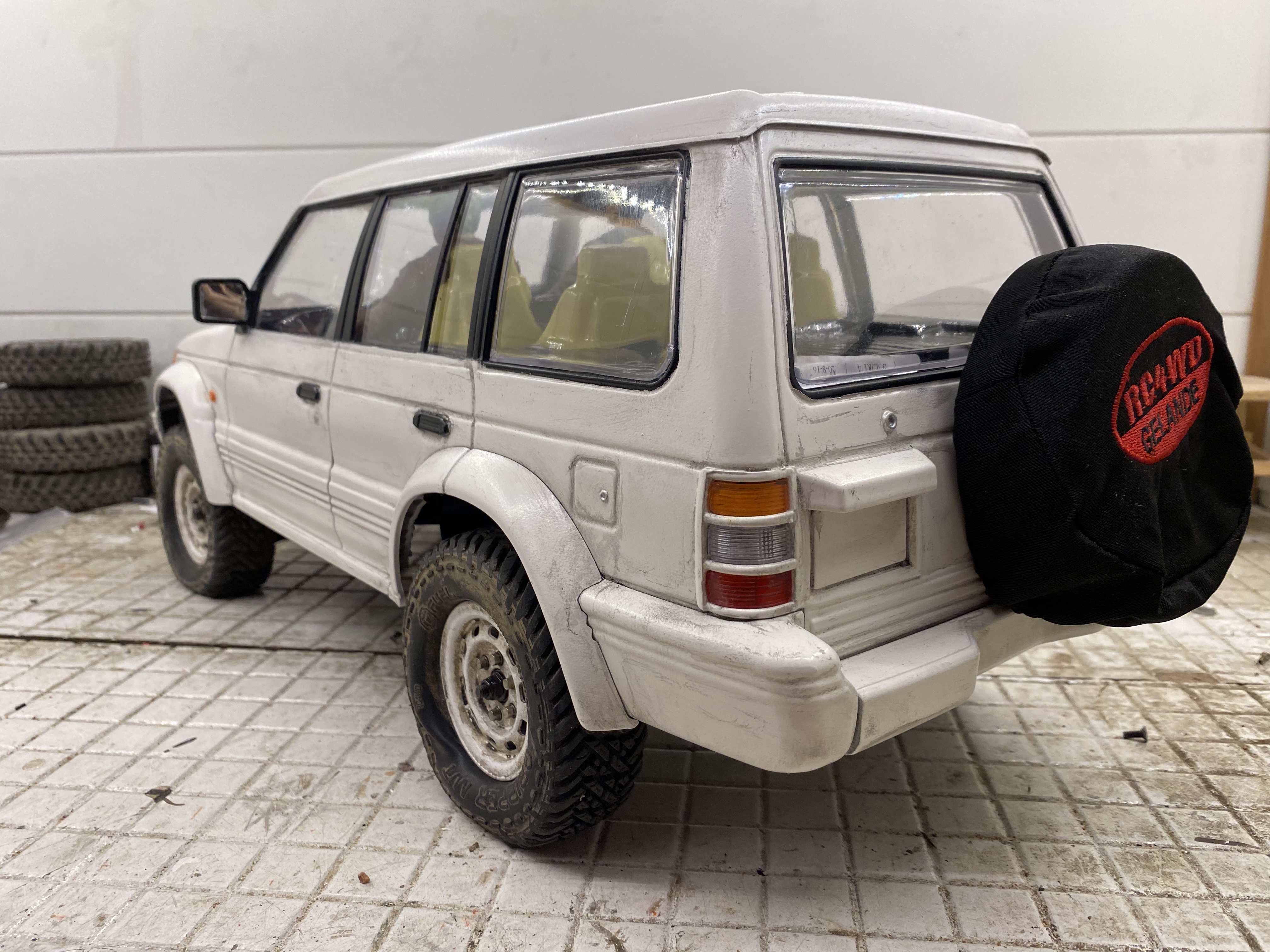

Nyt pistää silmään sellainen että mahdollisesti ollu edellisessä elämässään hevostilalla kopin veturina nimittäin näyttää yhtäkkiä siltä että hiukka nojaa taakse vai onko harhanäky 🤔
Mutta hyvinkin scalemainen nojaus 😅
Re: Pisen Element Trailwalker RTR BUDJETTIRAKENTELU
JaakkoM kirjoitti: Pe 12.11.2021 13:56 Nyt pistää silmään sellainen että mahdollisesti ollu edellisessä elämässään hevostilalla kopin veturina nimittäin näyttää yhtäkkiä siltä että hiukka nojaa taakse vai onko harhanäky 🤔
Tosielämän tajunta kymppi 👍
Itellä oli hoojiilla kiskottu ikuisuus pienoiskaivurii ja bobkättejä niin oli norrat aivan nurinniskoin ja auto oli kuin lentoon lähössä. Mutta tuoha on realistisen näkönen jos sattuu oleen vielä vetokoukkukin.
Varmasti on koppeja vedetty, 🤣 Siinä voi olla millien heittoa korin kiinnityksessä. Ja takapään iskarit pitäisi täyttää jäykällä öljyllä. Sillä varmaan korjaantuu.
Pisepise kirjoitti: Pe 12.11.2021 14:58Ja takapään iskarit pitäisi täyttää jäykällä öljyllä. Sillä varmaan korjaantuu.
Eihän öljyn jäykkyys vaikuta staattisen auton asentoon millään tavalla, Jäykkä öljy kyllä vastustaa liikettä enemmän kuin ohut öljy, mutta eikös tuo auto ole kuvassa paikoillaan ja öljyn virtaus iskarissa nolla litraa minuutissa?
Korjaisko jousen esijännityksen pikku kirraus stuukin vaateriin?
[/quote]
[/quote]
Juuri näin. Auto pysyy normaali korkeudella perästä kun sen nostaa ja asettelee. Ajossa se jousitus pohjautuu eikä nouse ylös. Kun laittaa oikein jäykkää tavaraa juuri sopivan määrän minun kokemuksen mukaan iskarin pysyy paremmin yläasennossa.
Ja esikiristykset on jo maksimissaan. Ja öljyt on peräisin trailwalkerin ajoilta jolloin auto oli sen 1,5kg kevyempi 😁
Mutta eipä tuolla ole minulle kuin ulkonäkö merkitys.
