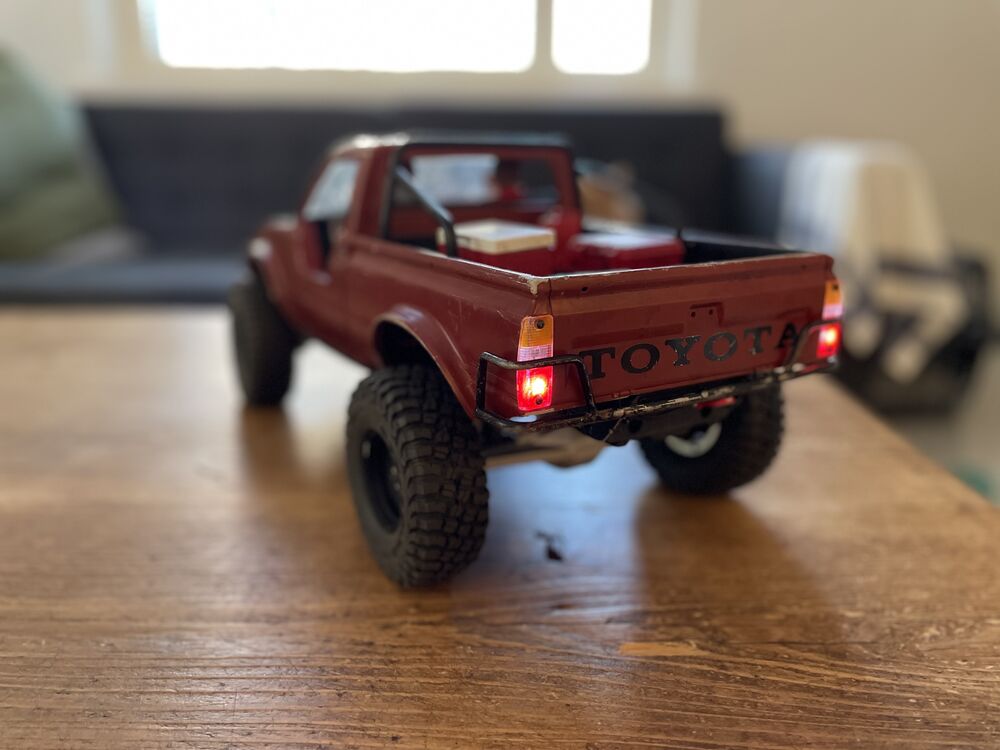

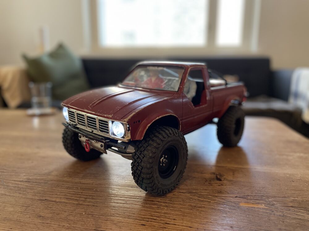

C1 projekti: Täydet 60 scalepistettä (Vanquish VS4-10 Pro Hilux)
Re: C1 projekti: Täydet 60 scalepistettä (Vanquish VS4-10 Pro Hilux)
Joku muki pitää vielä hommata, onhan cousin Cleetus sivistynyt ihminen eikä juo pullon suusta.

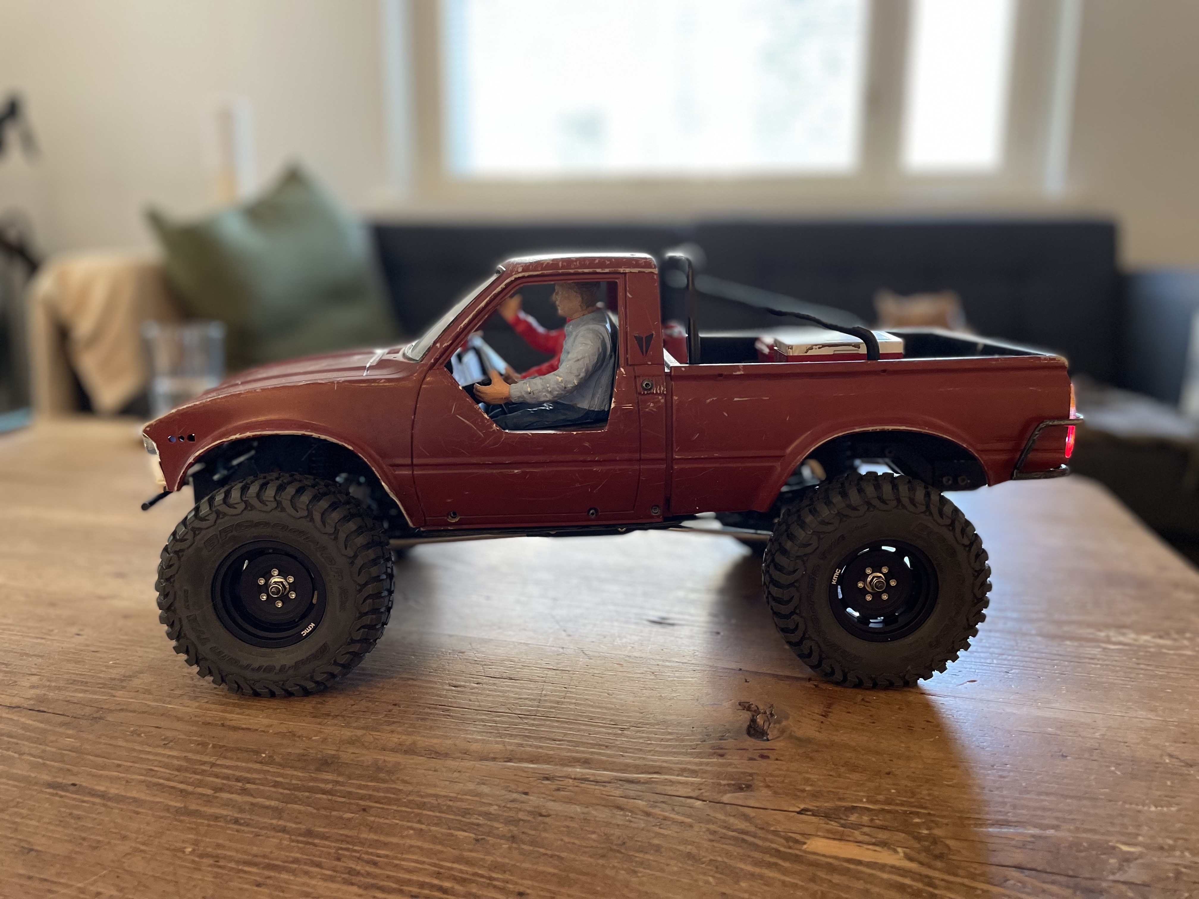

Pistetilanne juuri nyt:
Kova kori 12
Syvä lava 3
Lavakaari (metalli) 2
Sliderit (metalli) 3
Etupuskuri (metalli) 3
Takapuskuri (metalli) 3
3D sisusta (2 istuinta) 4
Kokonaan käsintehty sisusta 2
Kuljettaja (polvista ylöspäin) 3
Matkustaja (polvista ylöspäin) 3
Ohjausservo rungossa (edessä) 5
Toimiva jakovaihteisto 4 (VFD-voimansiirto SORRCA FB-ryhmässä kuitattu saavan nämä pisteet)
Sisälokarit (edessä) 1
Realistiset ulkoiset osat:
Cooleri 1
Laatikko 1
Jerrykannu 1
Polttoainesäiliö (piilossa mutta siellä se on) 1
Sammutin 1
Virvokepullo apukuskille 1
Toimivat esineet:
Valot (e+t) 2
Vinssi 2
Vinssikita 1
Vinssikoukku (scale) 1
Saldo 60 pistettä
Maa-ankkuri 1 pelivarapiste
Vielä virittelen varmuudeksi vielä yhden sakkelinkin jompaan kumpaan päähän. Uusi etupuskurikin tulee jossa saattaa olla stingerikin. Eli jää muutama pelivarapiste :)
Auto on sen verran hyvin balanssissa että annan tuon fuel cellin olla.

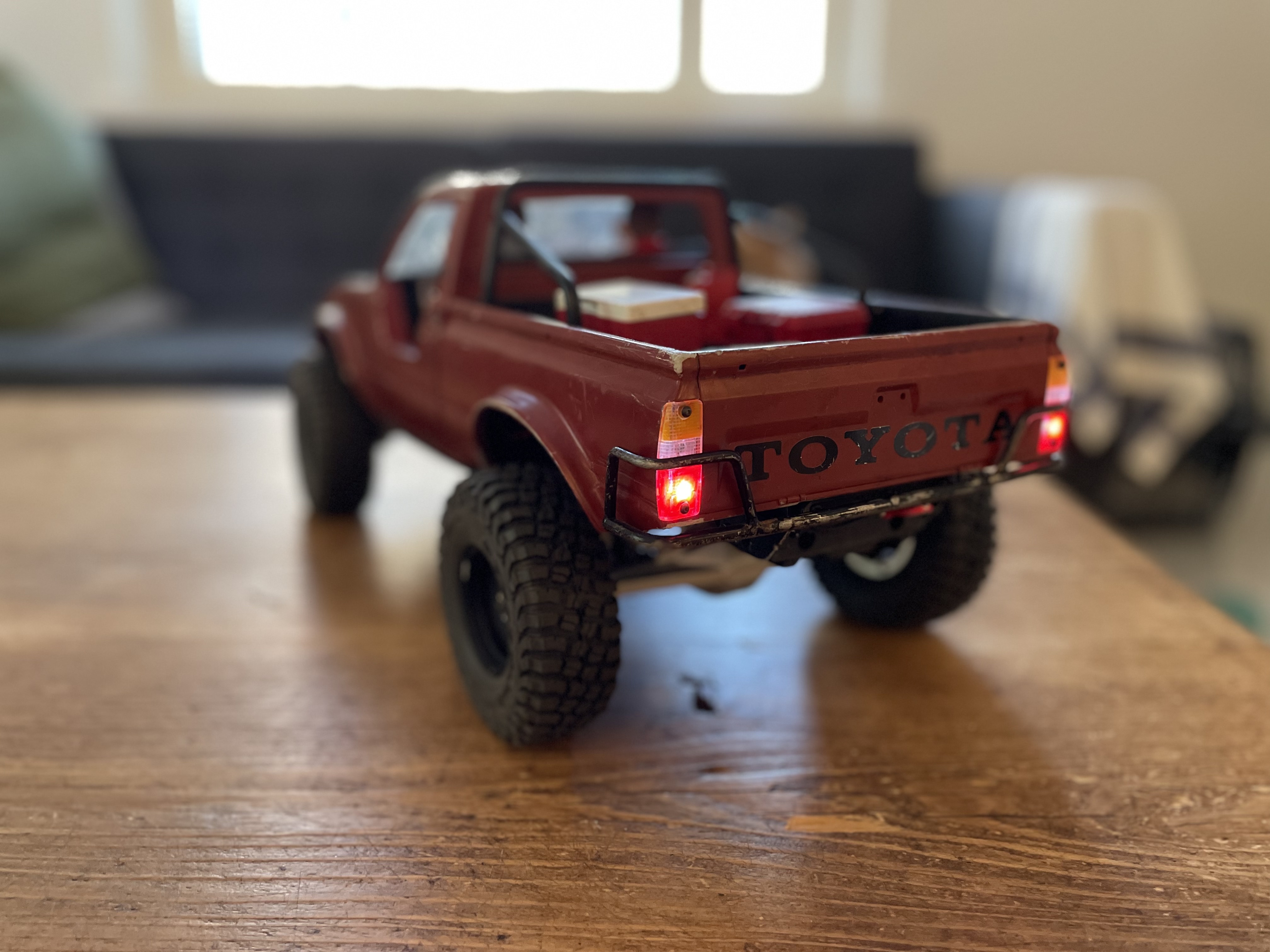

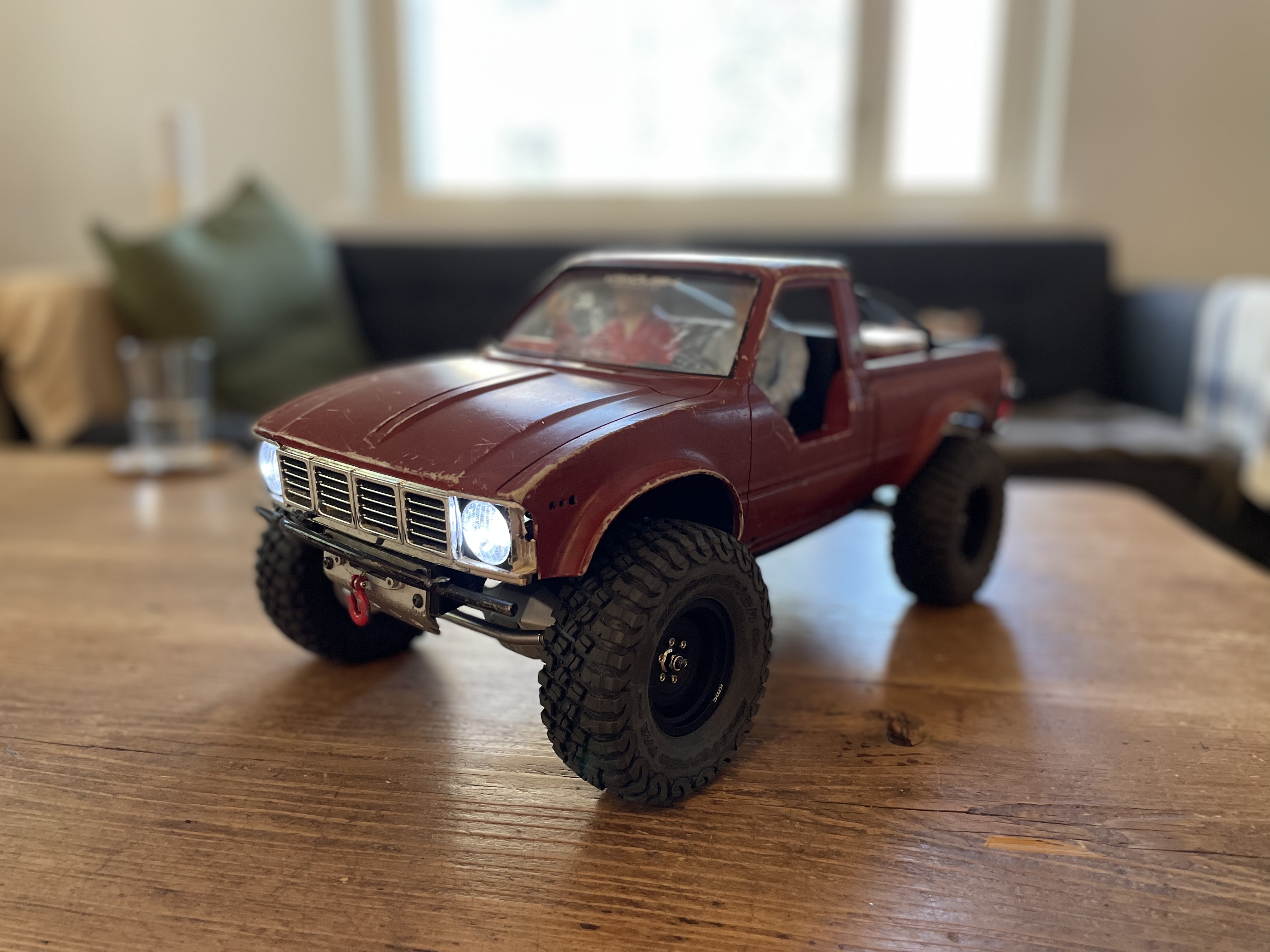

No niin, nyt tää ois "valmis". Tein etupuskurin samanlaisesta Ebay-puskurista kun on takanakin, vähän pätkien/viilaten/taivutellen. Ihan ok lopputulos tällaiseksi kellarikomerossa tehdyksi. Saas nähdä onko stingeristä pelkästään haittaa, mutta jätin sen nyt tuohon koska se näyttää ihan kivalta. Ai niin ja saahan siitä scalepisteen :) Nyt niitä olisi sitten 63 kpl (sakkeli ja stinger tullut lisää sitten viime päivityksen).

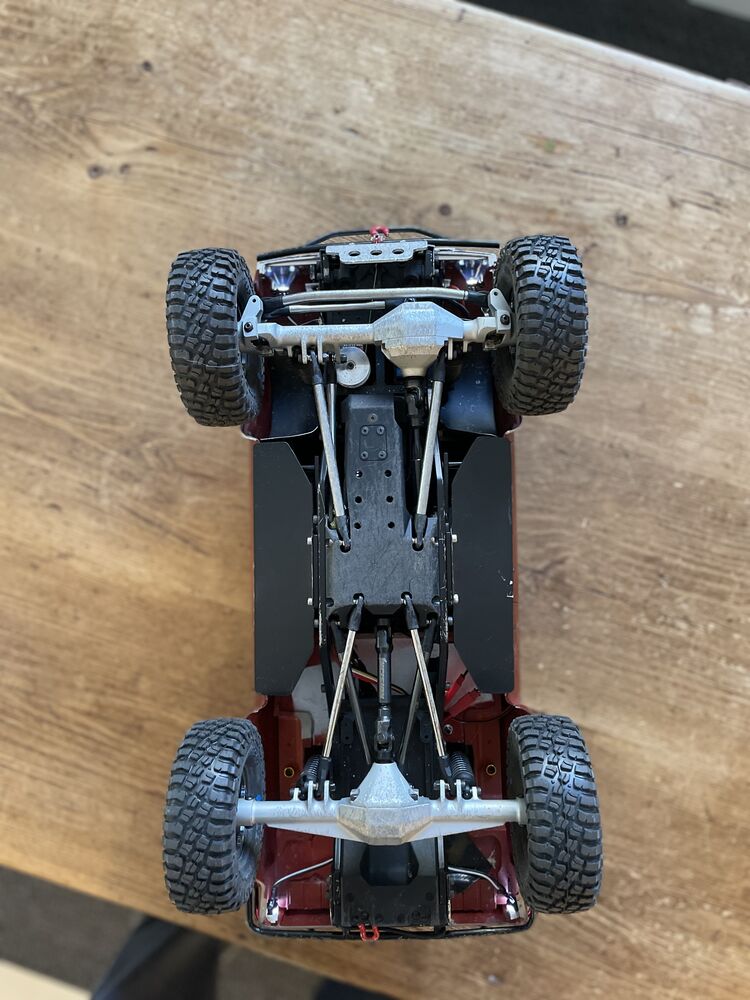

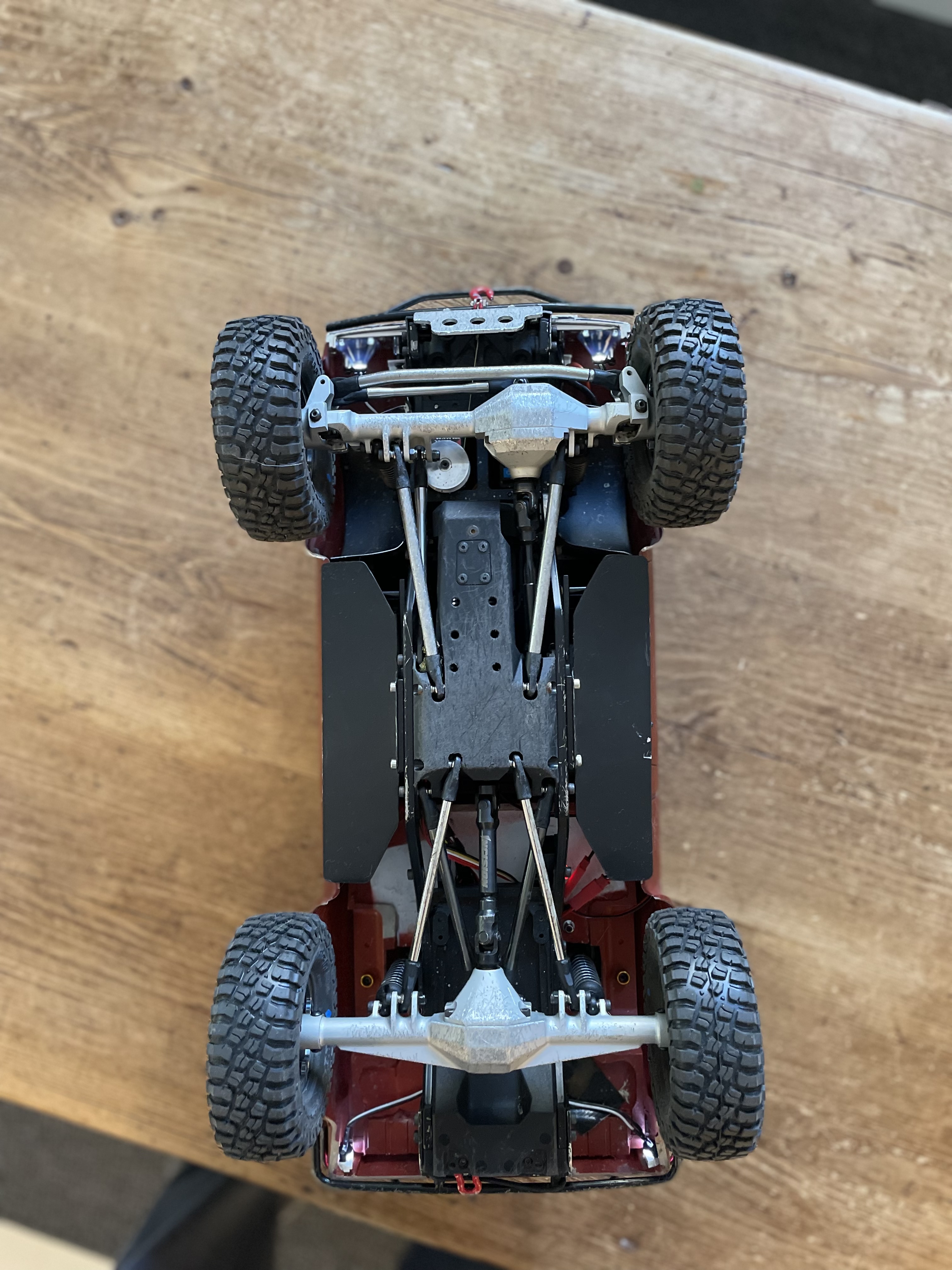

Kävipä Naantalin kisoissa silleen että jostain syystä tuijottelin alustaa ja huomasin että taka-akselin pinionin kulma oli alaviistoon kun se pitäisi olla yläviistoon. Pikkuisen onkin häirinnyt sellainen epämääräinen tikitys ajettaessa, ja syy siihen selviskin samalla :)
Innokkaana nöösinä akseliväliä lyhentäessäni löin vaan 11.4" linkit alle ja siirryin "kovaa ajoa"-vaiheeseen. Selvästikin olisi pitänyt tarkemmin katsoa montaakin juttua mutta ei sitä näemmä kerkeä. Miljoonalaatikosta löytyi 5 mm lyhyemmät alalinkit joten eilen sitten kisojen jälkeisen huollon yhteydessä iskin ne kiinni. Samalla sitten huomasin että kardaanin urososa pohjaa naarasosaan joten siitä sitten sahailemaan pätkä pois.
Nyt näyttää jo paljon terveemmältä pinionin kulma. Laitetaan alan salojen opettelun piikkiin :)
Pikkuisen lyheni akseliväli muttei merkittävästi. Ehkä vois sen millin-kaks pidentää sekä ylä- että alalinkkejä vielä niin ois täydellinen.

Tinker King kirjoitti: Ma 13.09.2021 14:42 Kävipä Naantalin kisoissa silleen että jostain syystä tuijottelin alustaa ja huomasin että taka-akselin pinionin kulma oli alaviistoon kun se pitäisi olla yläviistoon. Pikkuisen onkin häirinnyt sellainen epämääräinen tikitys ajettaessa, ja syy siihen selviskin samalla :)
Nyt näyttää jo paremmalta, ei ota kardaani maahan!

Orkekum kirjoitti: Ma 13.09.2021 14:45 Nyt näyttää jo paremmalta, ei ota kardaani maahan!
Ehkä se olikin "kölin" ansiota että selvisin alkukauden merireissusta :)
Tinker King kirjoitti: Ma 13.09.2021 14:48
Orkekum kirjoitti: Ma 13.09.2021 14:45t
Todennäköistä 🤔 Seilas ainakin suoraan!

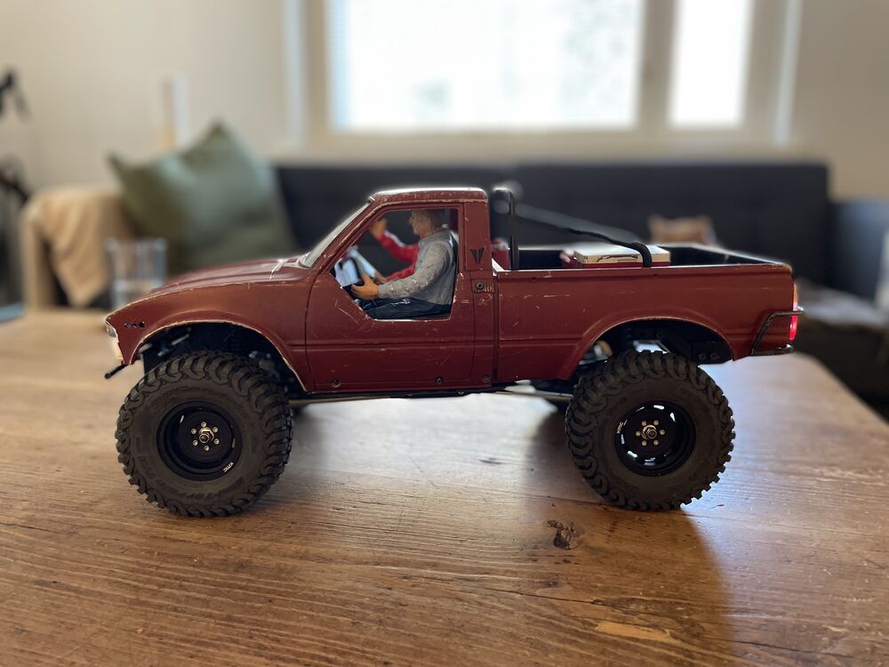

Kisakauteen valmistautuessa pistin Hiluxin laihdutuskuurille. Ei muutoksia pisteissä. Painojakauma parani hieman ja painoa lähti huikeat vajaat 540 grammaa!
Edellinen vertailukelpoinen punnitus oli 3897 g. Muutokset:
Vanteet vaihtui Incision KMC Roswelleihin, -78,6 g per vanne eli yhteensä -314,4 g
Tein vihdoin uudet sliderit, mitälie patarautaa olleet vanhat, -108,8 g/pari
Patarautaisen rollbarin tilalle kevyempi headache rack, -94,4 g
Kirsikkana kakun päälle maa-ankkurin tilalle hinausköysi (jemmassa coolerin sisällä), -30 g
Tuntui ainakin kiihtyvän napakammin kuin ennen. Jännä nähdä miten tositoimissa käytös muuttuu, painojakauma jousitetun ja jousittamattoman massan välillä muuttui aika paljonkin edellisestä.
