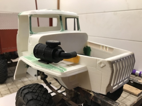

Itse ostin Uralin ohjaamon, italiasta 3d scaler niminen ”pulju” siis henkilö ja se maksoi 160€. Piti tehdä pohja työt, konepellin kiinnitys ja ikkunatkin piti itse taikoa. Ja tietysti sisustan kamat.
Vain esimerkkinä hinnasta.
