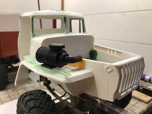

Itse ostin Uralin ohjaamon, italiasta 3d scaler niminen ”pulju” siis henkilö ja se maksoi 160€. Piti tehdä pohja työt, konepellin kiinnitys ja ikkunatkin piti itse taikoa. Ja tietysti sisustan kamat.
Vain esimerkkinä hinnasta.

Tulipa vain mieleen, että korin 3D tulostus on vain alkusysäys paljon isomalle rakennussessiolle. Kun kori on käsissä niin siitä homma vasta alkaa. Mitään piirustuksia ei varsin ole mistään ja jokainen osa minkä koriin kiinnittää on jostain taiottava. Korin kiinnitys runkoon on tehtävä, tutkittava erilaisia tapoja ja vielä valita mielellään se paras tapa miljoonasta, ja tämä toistuu joka kerta kun jotain koriin tekee.
Itsellä on tietokonella monen monituista Wagoneerin kuviaa joka kulmasta, sisältä ja ulkoa plus ne mitä on oman pään sisällä. Printattuja lappuja työpöydän vieressä eikä enää löydä koskaan sitä oikeaa.
Toki helppohan se on täältä huudella kun on jo moinen kori ollut käsissä kuukausia.
Pikaliima on sopiva liima ja PLA on kovaa mutta silti hyvin työstettävää, parhaiten toimii dremeli ja viila kunhan dremelöidessä huomioi muovin sulamisen jossain vaiheessa. Liimaukset pitää kyllä, itellä kori tippunu muutaman kerran eikä sille mitään ole käyny, ehkä kestää sitten möyriäkin maastossa.
Itsekin aluks tuskastelin kun ei meinannut mistään löytyä tulostusmahdollisuutta, ja kävin printtereitäkin katsomassa, mutta totesin, ettei oikein ollut valuuttaa eikä aikaa opetella uusia juttuja.
Tavoite on saada kori ensi kesäksi ajoon, saa nähdä tuleeko valmista.

Peltiäkin on mutta liika vahvaa ja mitä oon täältä lueskellu tinapellistä, niin sen saatavuus tarpeeks ohuena on liene arpapeliä jonka vuoksi en jotain 150 kilsaa aja minkään vuoksi toteamaan että ei olekkaa hyllyssä vaikka piti olla :).
Elis
Viestit: 60
Re: Korien 3D tulostus
Viesti Kirjoittaja Elis »
Beahkit kirjoitti: Ma 04.10.2021 09:29
Elis kirjoitti: Ma 04.10.2021 09:11 Beahkit, kyllä valitettavasti minun korvaan kuulostaa siltä että kannattaisi se pankkilaina ottaa ja hankkia se 3D tulostin, jos haluat lopputuloksen johon olet tyytyväinen :s
Ai siksi kun EN ole niin nirso pinnan sileydestä, ja siksikö että en koe mitenkään vaivaksi itse liiimailla, viimestellä, kitata, hioo ja maalata, enkä vaadi takuita, vaan koen että se on vallan ok kunhan nyt edes sais jonkun mieleisen koriaihion jota alkaa työstään. Aihion jolle jo on valmiit tiedostot olemassa interwebin ihmemaassa ;)
Tarkoitan ehkä käytännöllisyyden ja toimivuuden kannalta, jos tarvitse kiinnikkeitä, vaihtaa korin osia yms. Tai sitten tilata joltain yritykseltä että olisi jonkunnäköinen takuu, ja että ei ole vain tulostettu, vaan myös mietitty miten. On sen verran riskimomentteja ja asioita jotka saattavat mennä väärin että jos maksat joillekin sen 100€ en usko että saat toimivaa tuotetta käsiisi johon olet tyytyväinen, ja en siis puhu tuotteen pinnasta, vaan suunnittelusta, kestävyydestä yms!
