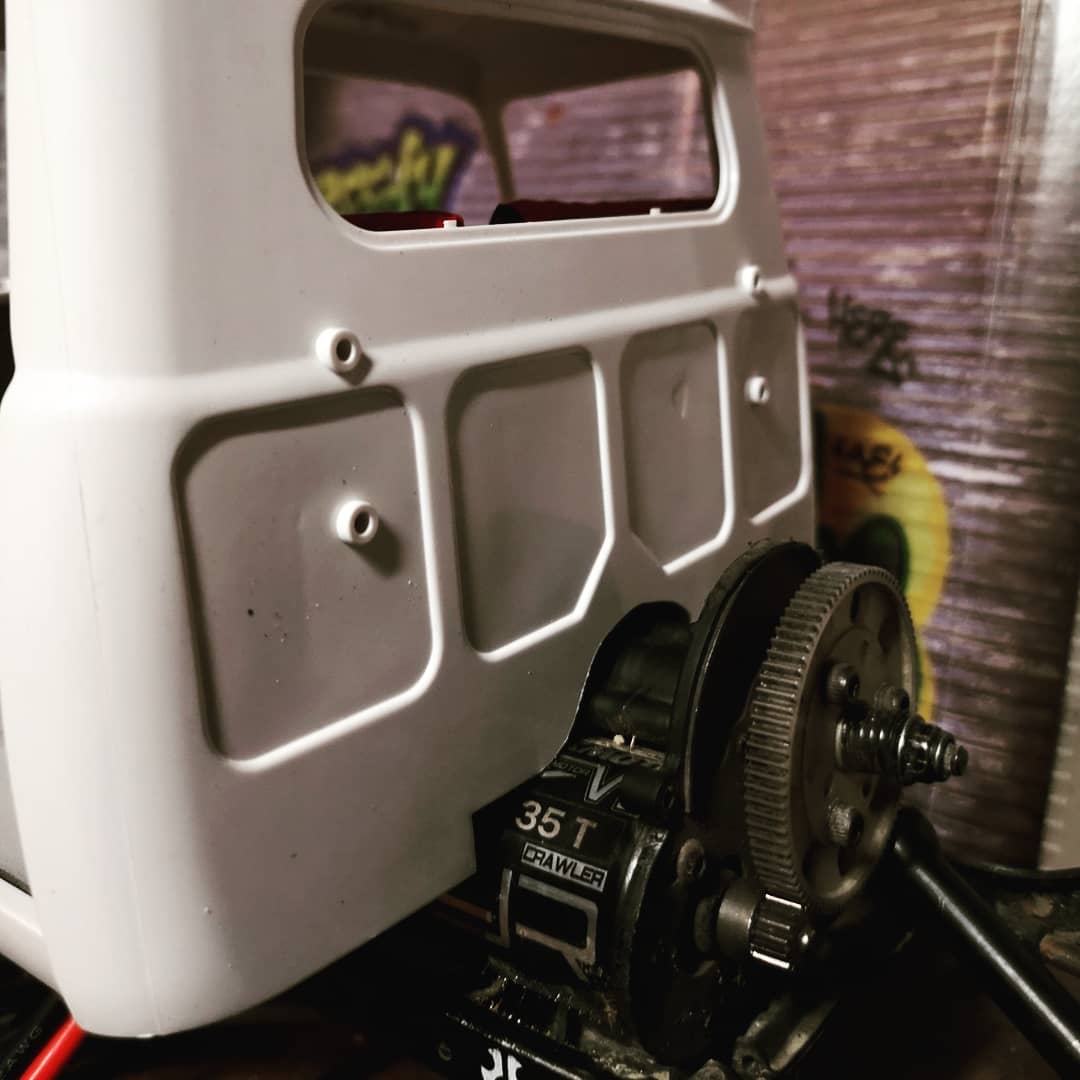

Pari kuvaa
Re: Uusi Redneck projecti

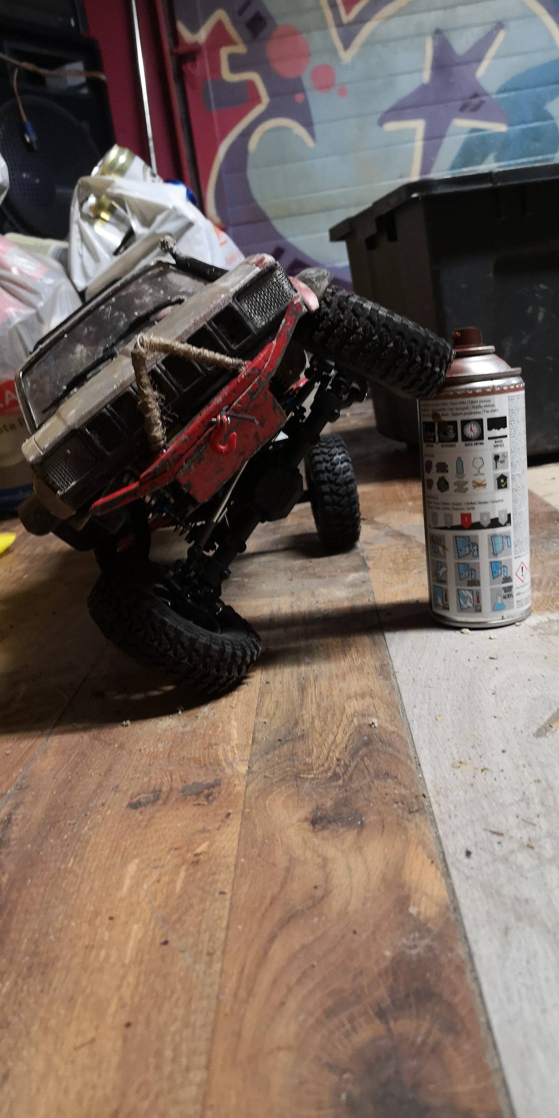

Ei mun juttu tää atk ja kuvien lataaminen jostain syystä :-(
Liikaakin flexiä
Liikaakin flexiä

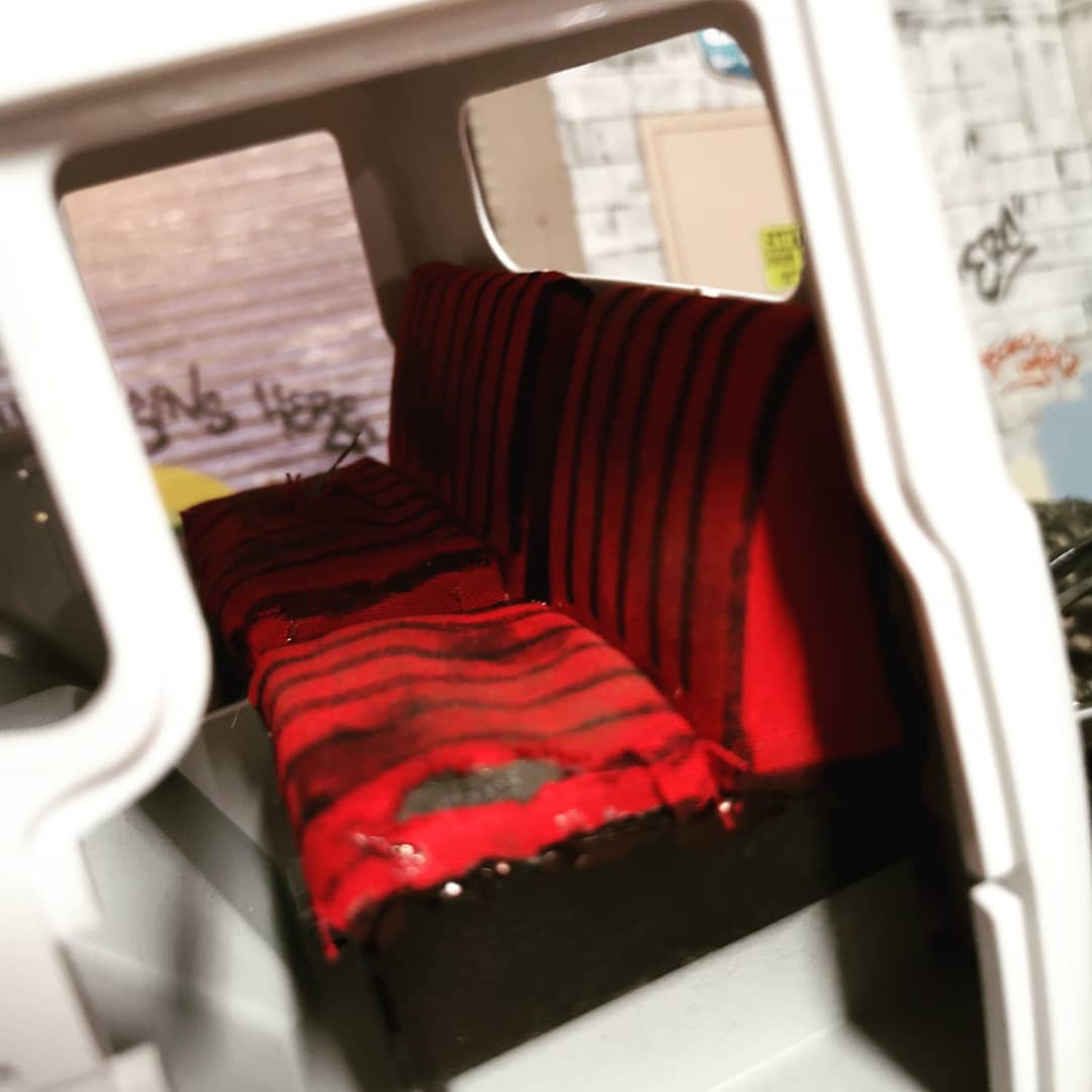

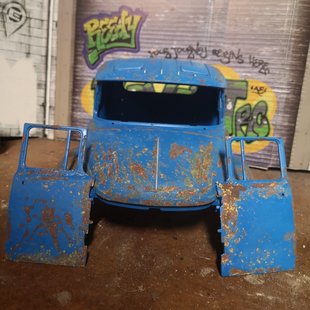

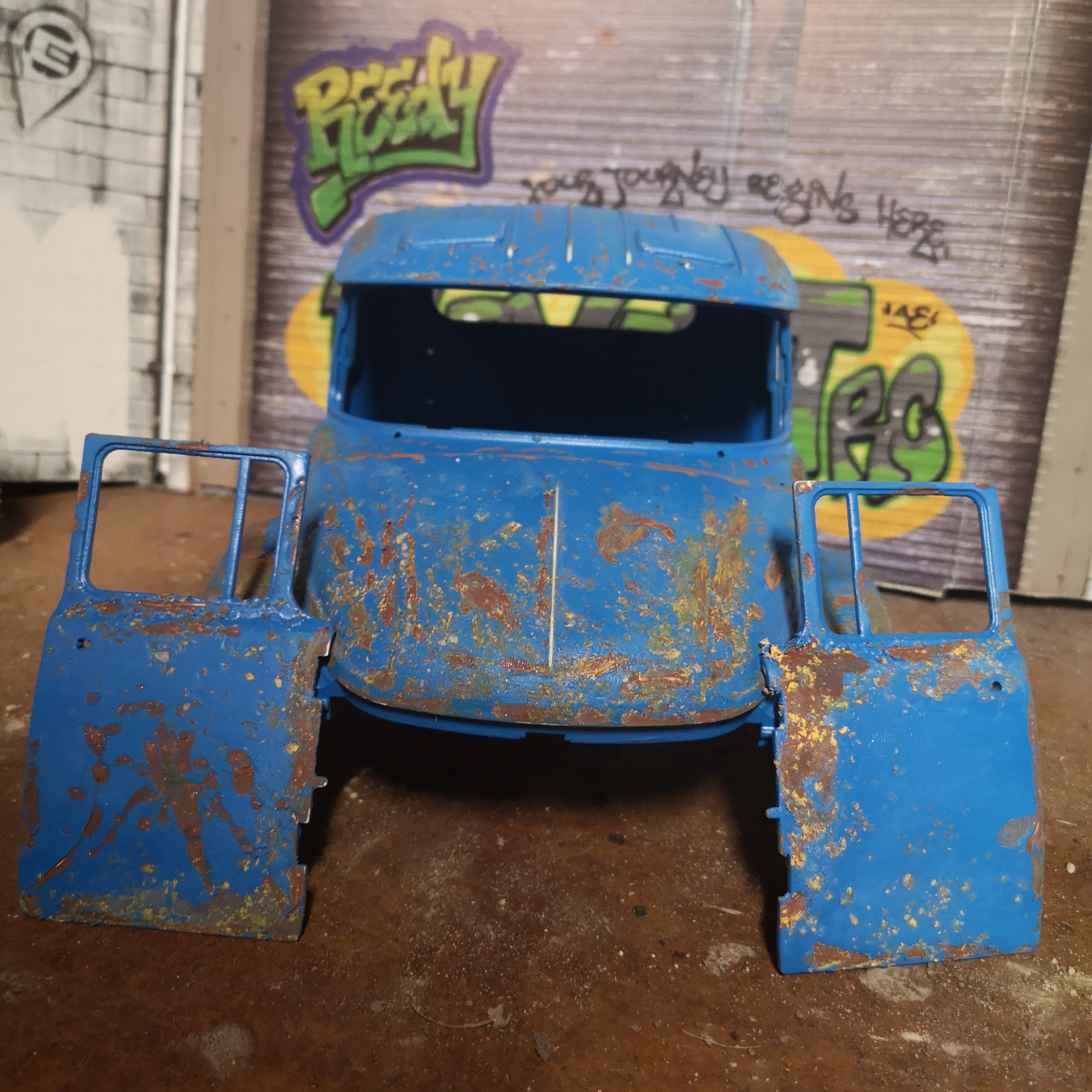

Vähän edistystä ZIL Projektiin. Vähän pintakäsittelyä, korin sovittelua runkoon ja sisustan aloitusta.

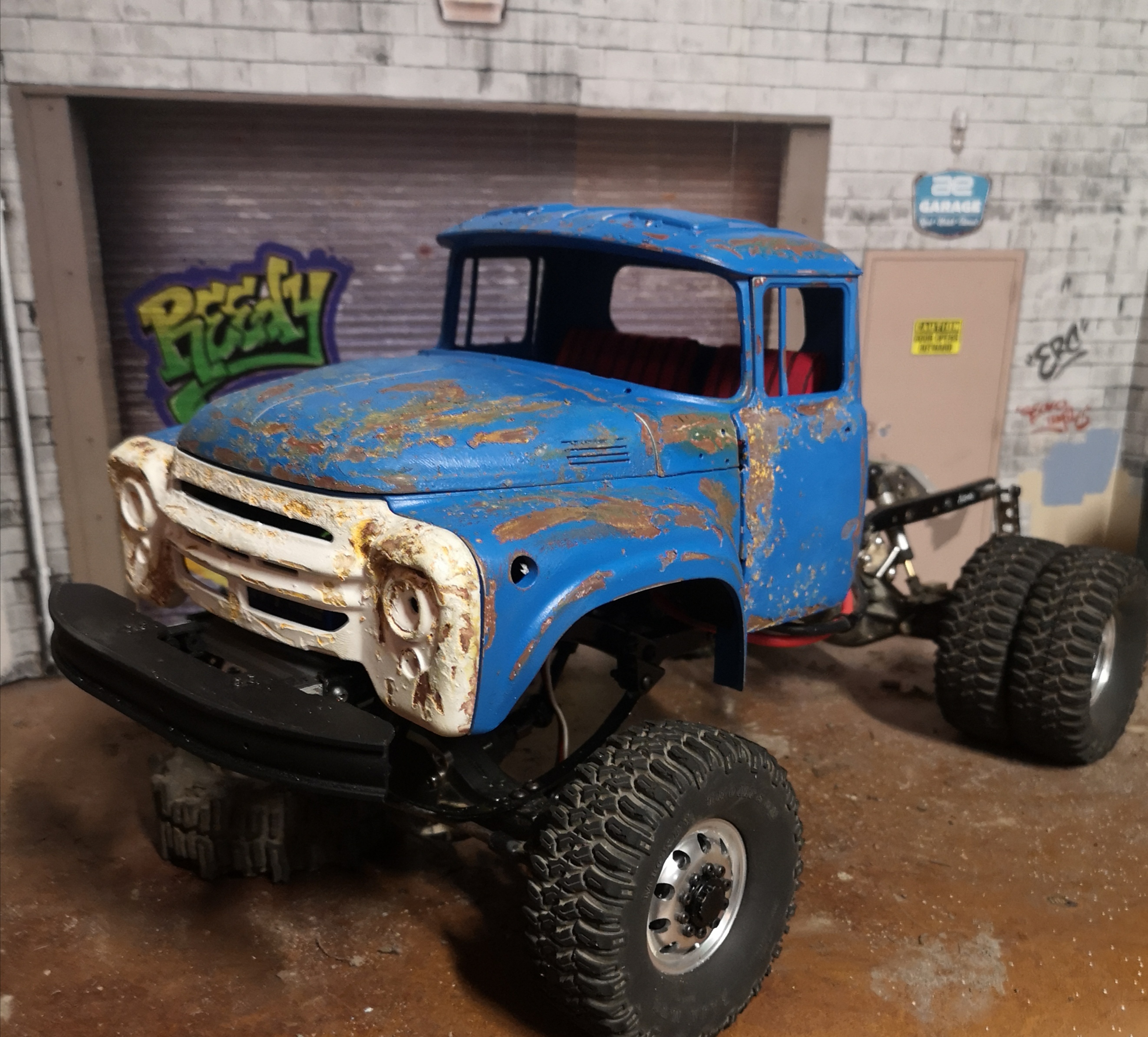

Maski tuli kans maalailtua ja kolhittua. Kori löysi lopullisen paikkansa pikku dremelöinnillä.

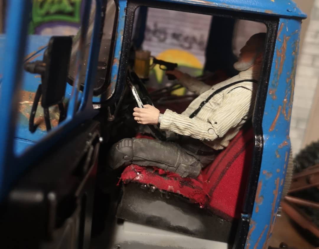

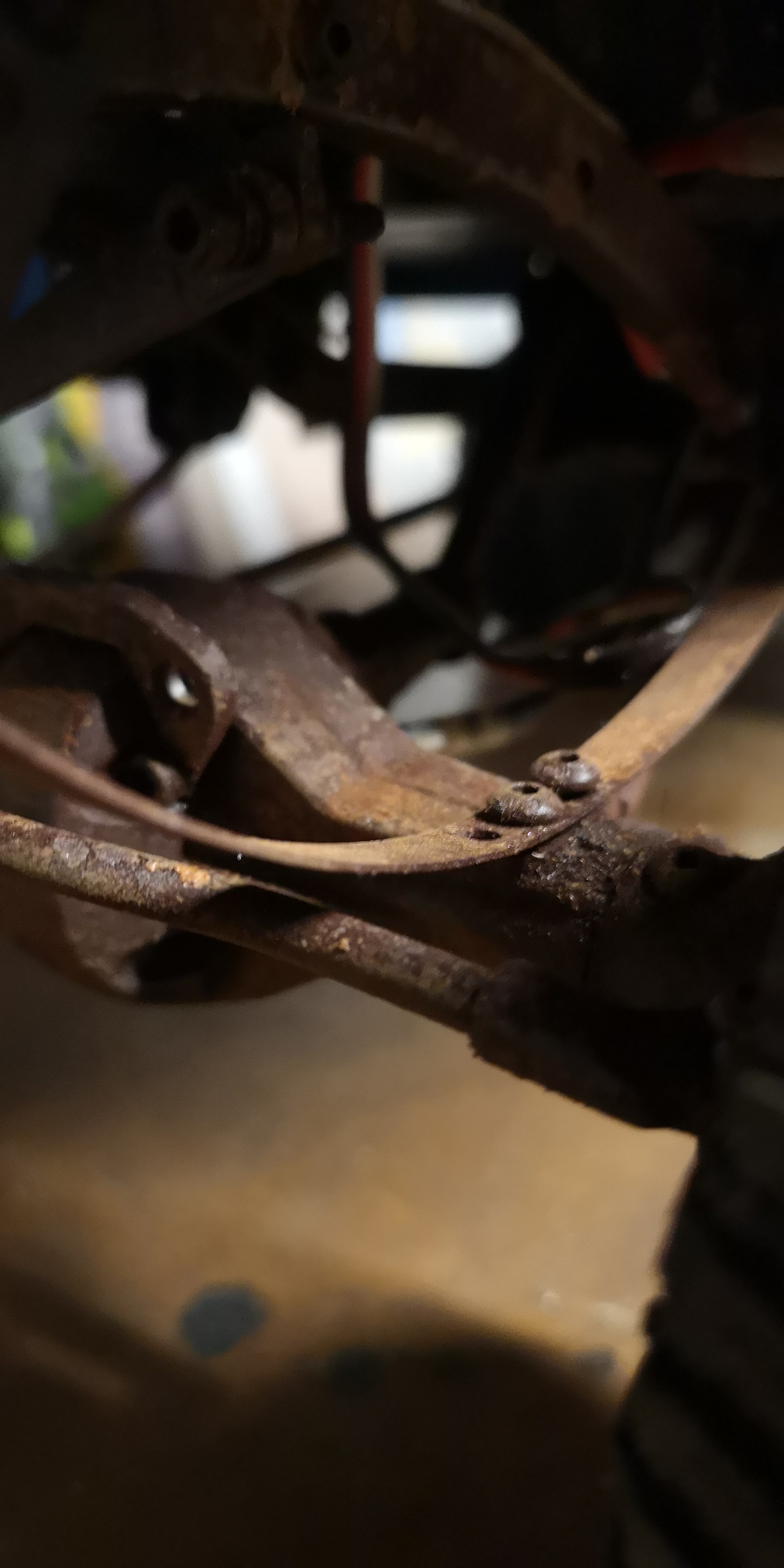

Tämäkin projekti etenee. Runko ja akselit saivat vähän säistystä ja kuskikin varusteineen löysi paikkansa. Seuraavaksi lavan kimppuun.

Hienoo, lehtijouset!

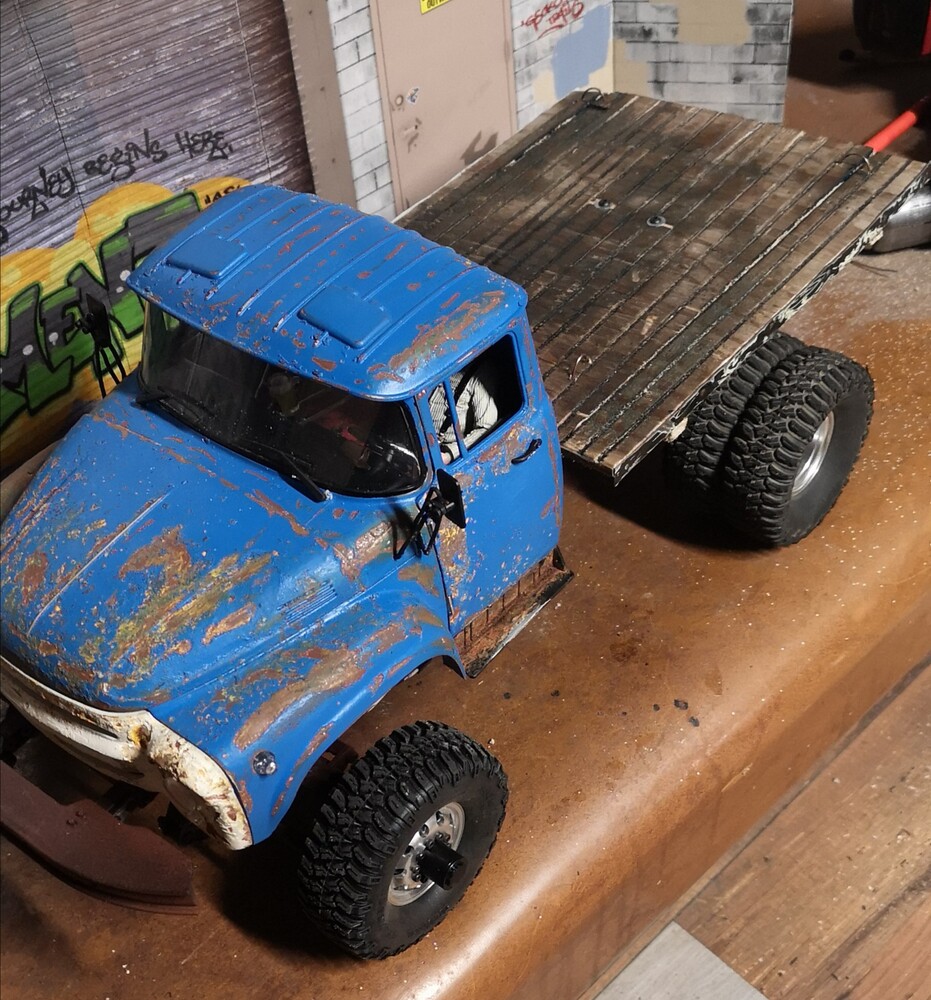

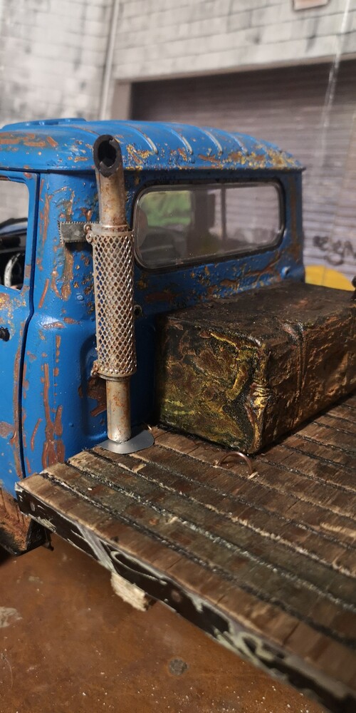

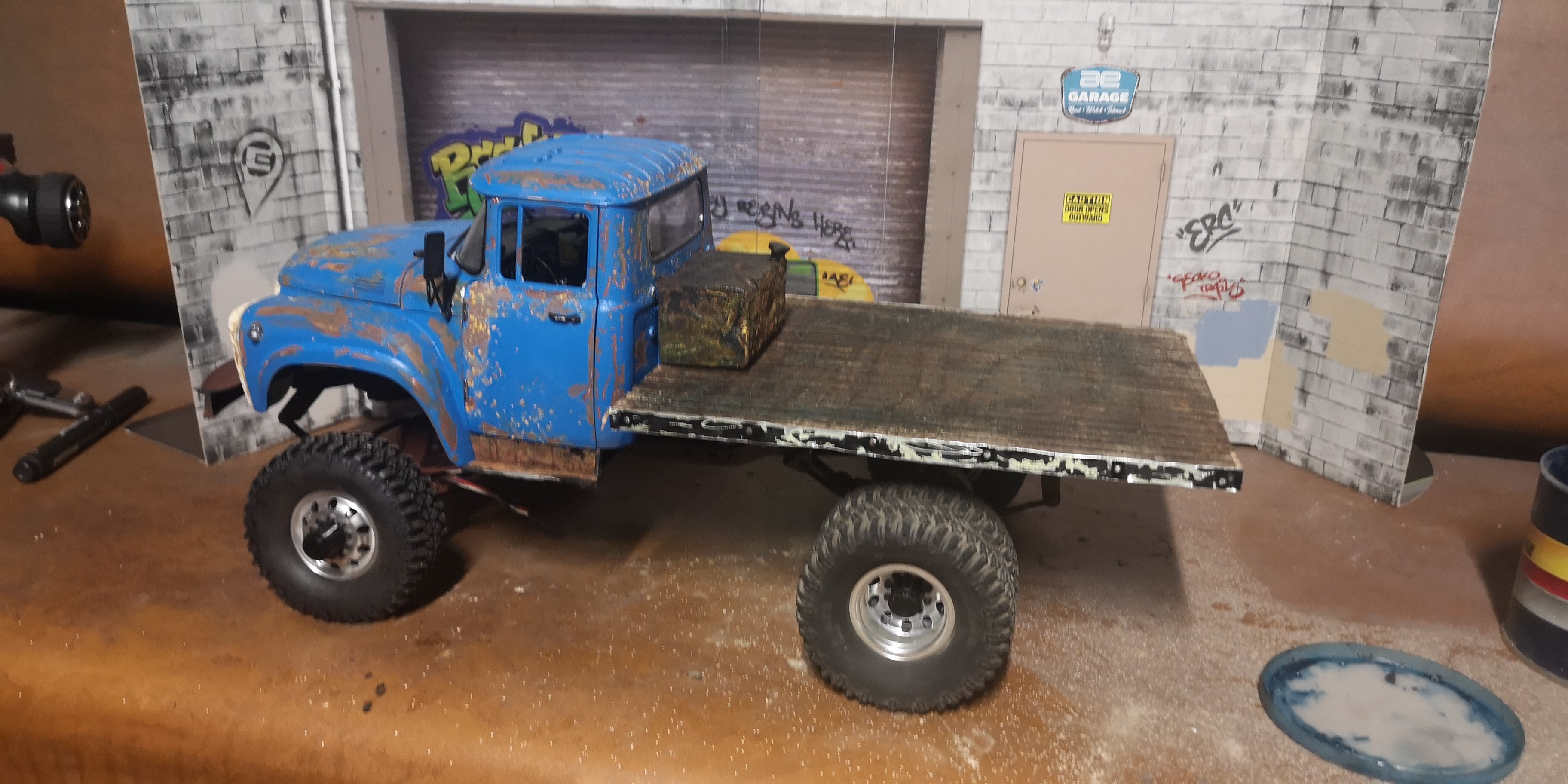

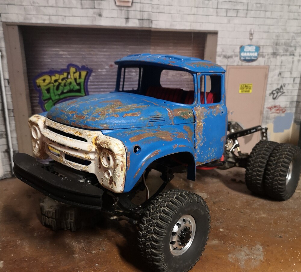

Lavaksi tulee tollainen lahonnut puinen flatbed. Eka evoluutio on jo valmis mutta omaan makuun ehkä turhan leveä jos yrittää saada molemmat takarenkaat lavan alle. Taidanpa kaventaa sitä ja koittaa sopisiko omaan silmään paremmin vaikkei tieliikennekäyttöön enää kävisikään :-) Toisaalta tää on enemmänkin modattu maastokuorma-auto korotetulla alustalla ja leveemmillä akseleilla kuin scalepoliisin syynäämä mallinnus ;-)

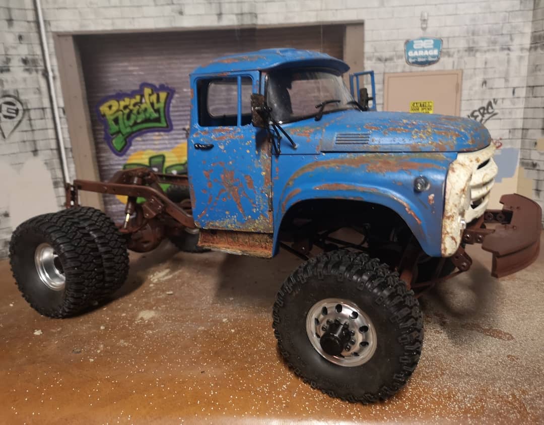

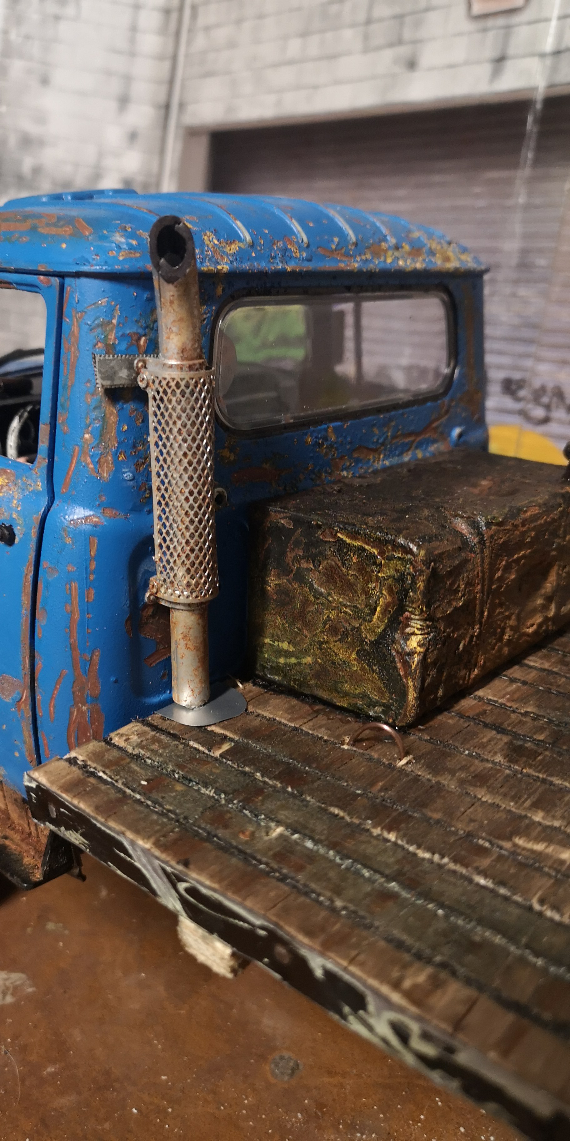

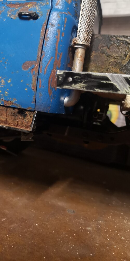

Kavensin. Tykkään enemmän. Löpötankki ja pakoputkikin löysi paikkansa. Vielä vanteiden säistystä, ruman etupuskurin realisointia, valoja ja sähköt kiinni niin eiköhän evo1 oo siinä.

Etupuskuri just hyvä, vähän kun sais vaan sisäänpäin.
Noniin, scale heinäpaalit lavalle vaan heilumaan! Pakoputki on siististi tehty.

Kyllä sitä saa vähän siirrettyä. Pitää katsoa jos siihen vinssin istuttaa miten paljon tilaa vielä jää 👍🏻

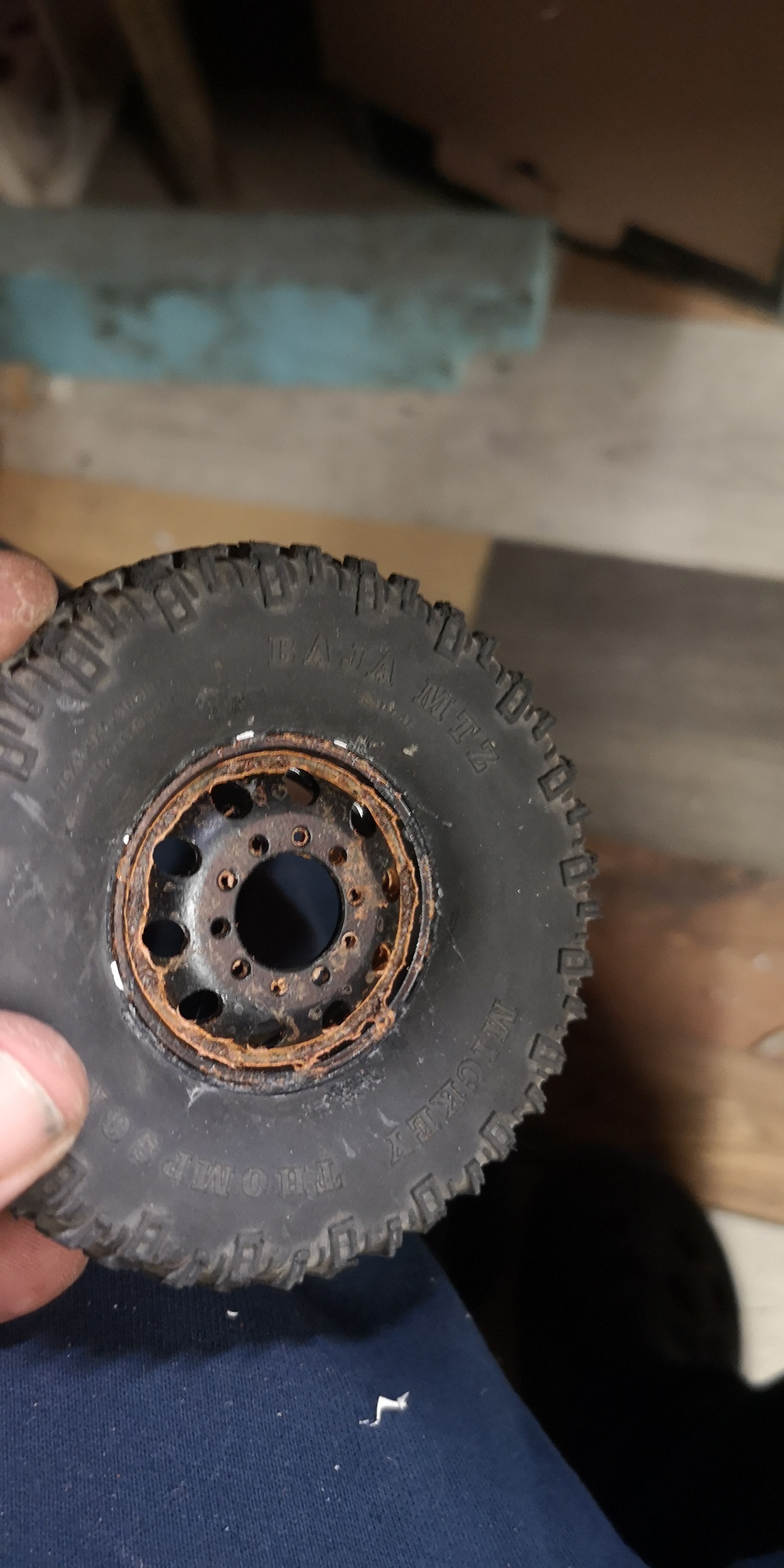

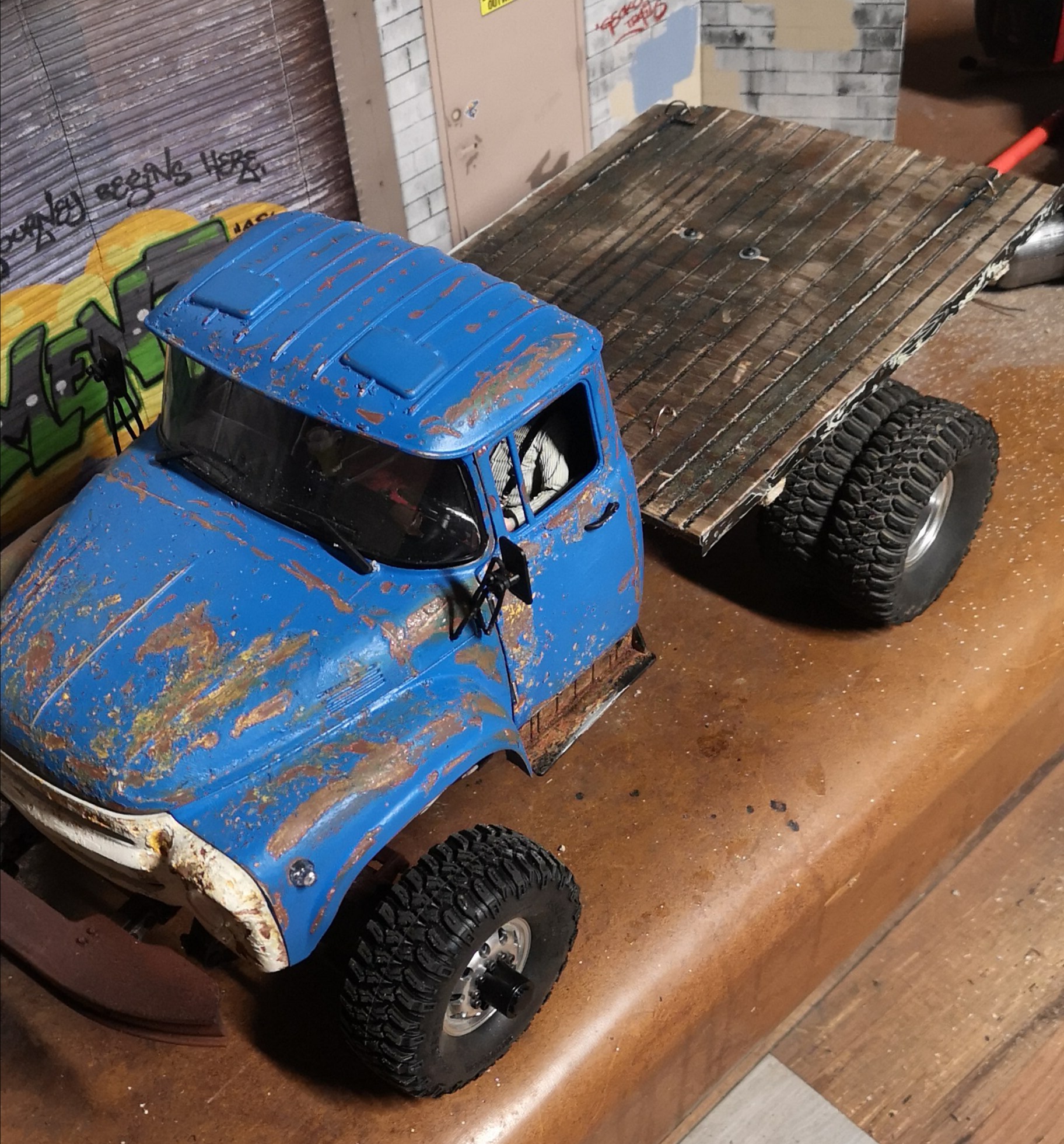

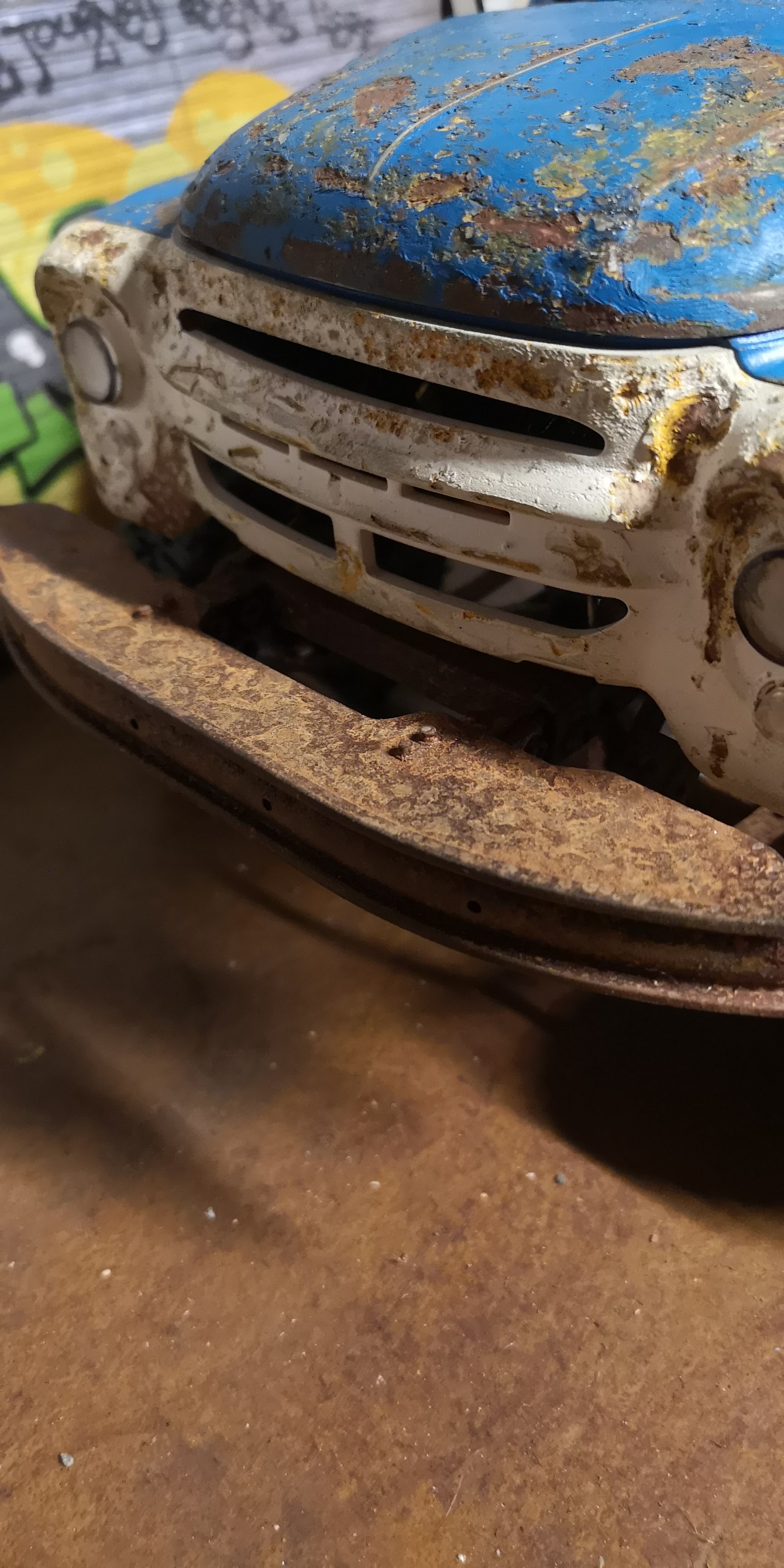

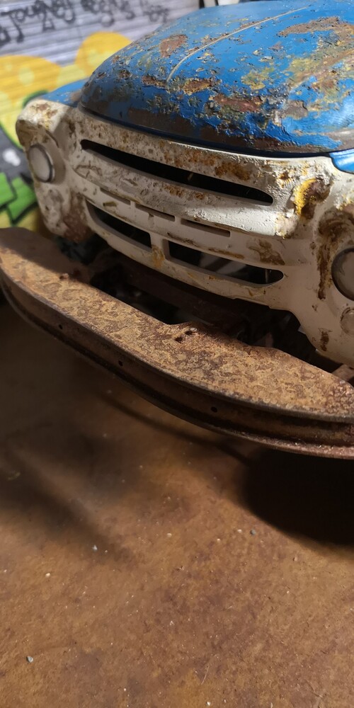

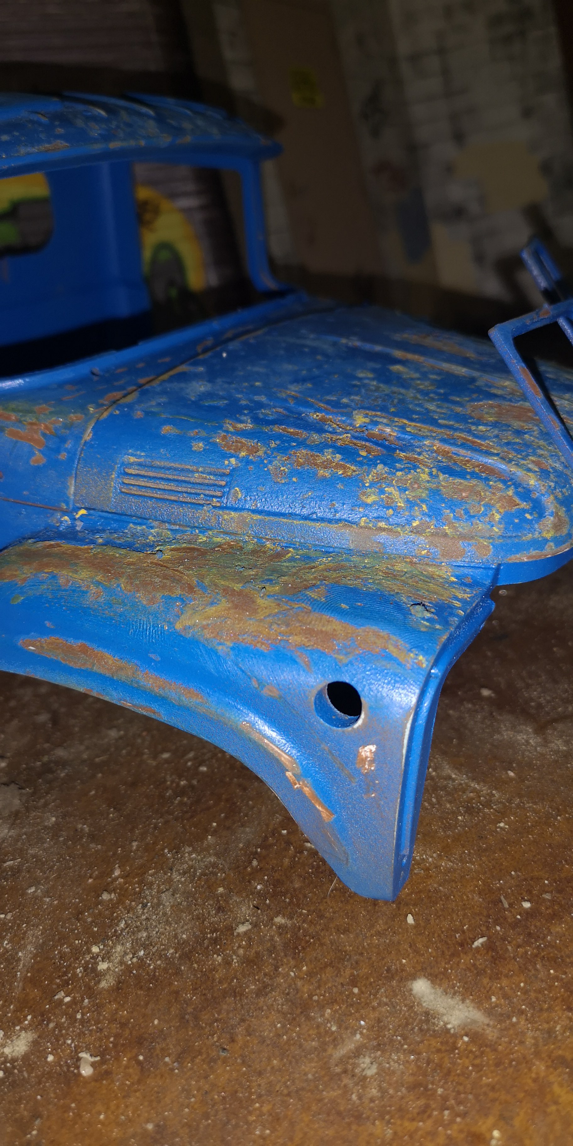

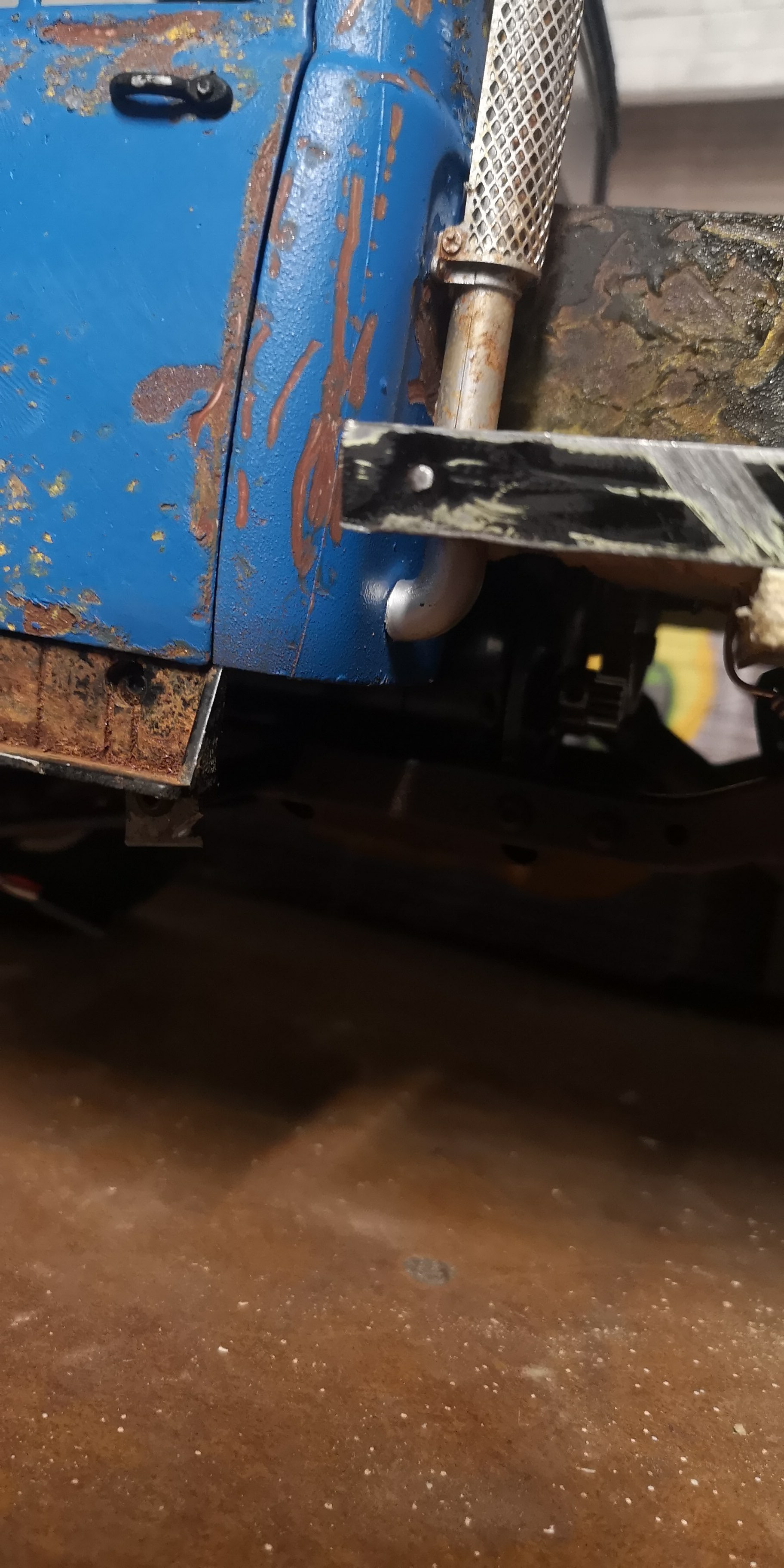

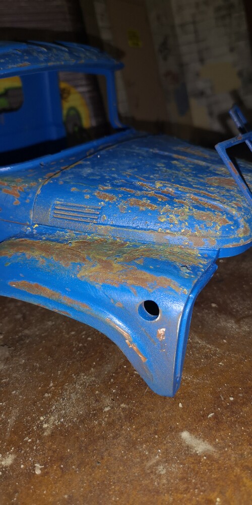

Nyt rupeaa omaa silmää miellyttämään enemmän kun laittaa oikeeta ruostetta. Tavoite on viikon sisällä ensisavut putkesta 😉
Täytyy vain kommentoida et pyhä sylvi sentään toi ruoste näyttää hyvältä.
Orkekum kirjoitti: Su 12.01.2020 21:04 Täytyy vain kommentoida et pyhä sylvi sentään toi ruoste näyttää hyvältä.

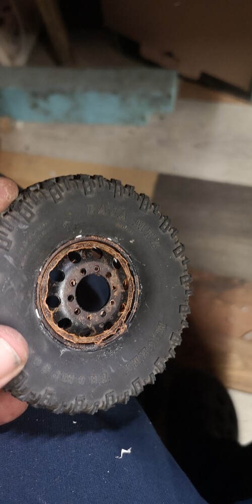

Kiitos. Tuo aito ruostuttaminen on loppujen lopuksi helpoin säistyksen muoto. Siihen löytyy erinomaista videomateriaalia juutuubista.

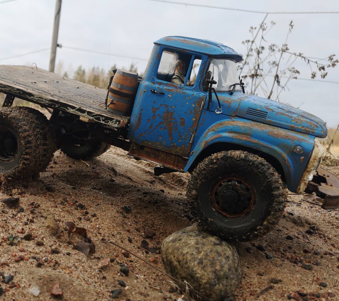

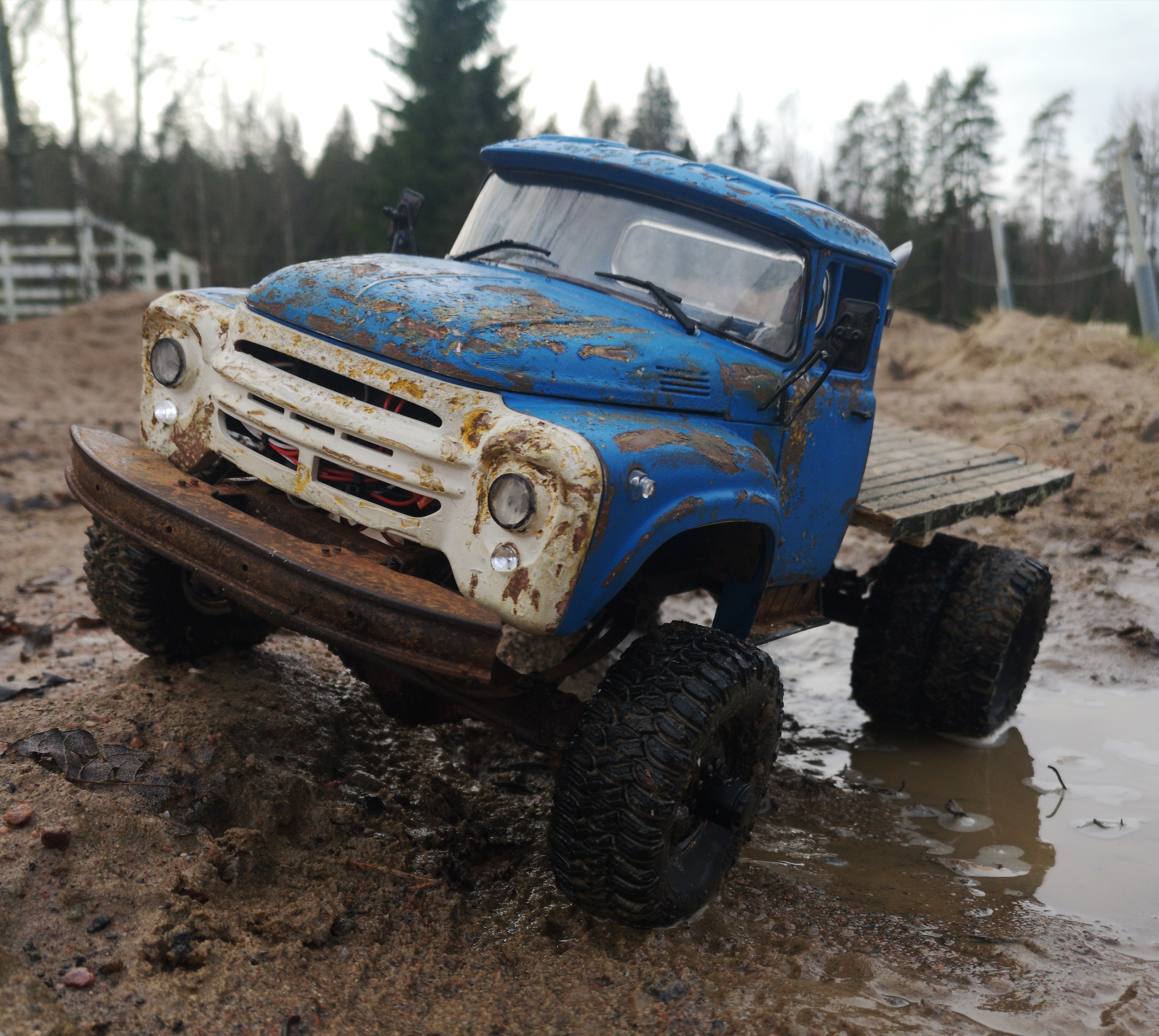

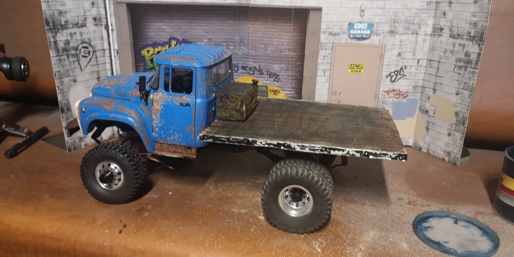

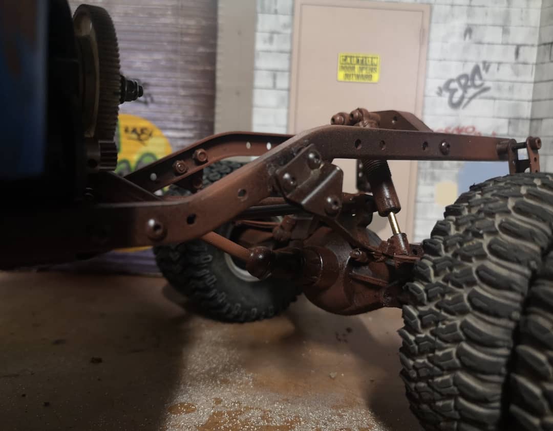

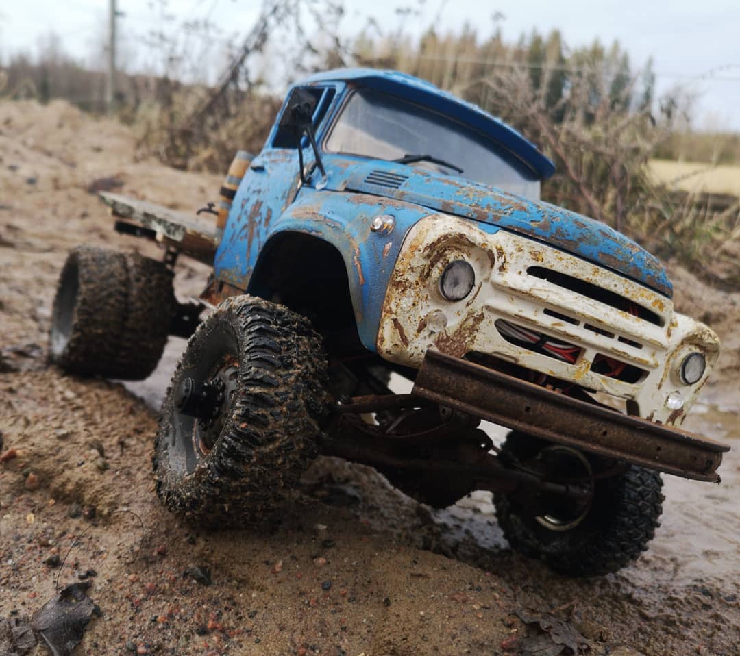

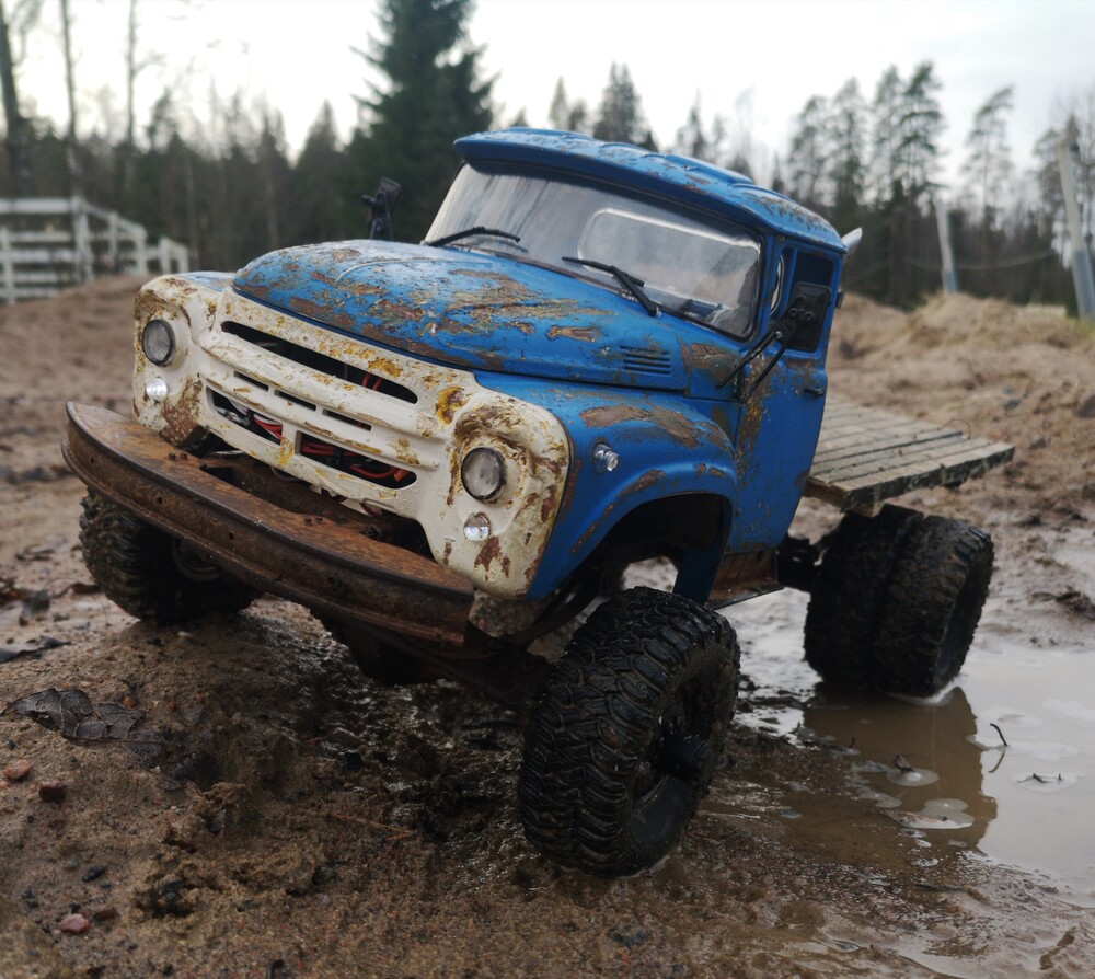

Tää alkais olee lavakamoja vaille taputeltu. Tai no, aina kai sitä jotain pientä tulee muuteltua 😉 Ekat ajot kotinurkissa suoritettu ja hienosti kulkee. Olin yllättynyt kuinka hyvin tuo oma säätämäni lehtijousitus scx10:ssä toimii 👍🏻 Sähköinä HW1080, motti on HH Crawlmaster Sport 20t 5-slotti eli ainakin tarpeeksi hidas ja vääntävä. Oikee diisseli 😉 Vanteet tuli viimiseks säistettyä kun ei toi kiiltävä kromi toiminu tuossa aavistuksen elämää nähneessä korissa.
Kaikki elektroniikka valo-ohjaimineen ja jopa 3600mah 3s patteri mahtuu hyvin pellin alle piiloon. Siitä iso plussa kopalle 👍🏻

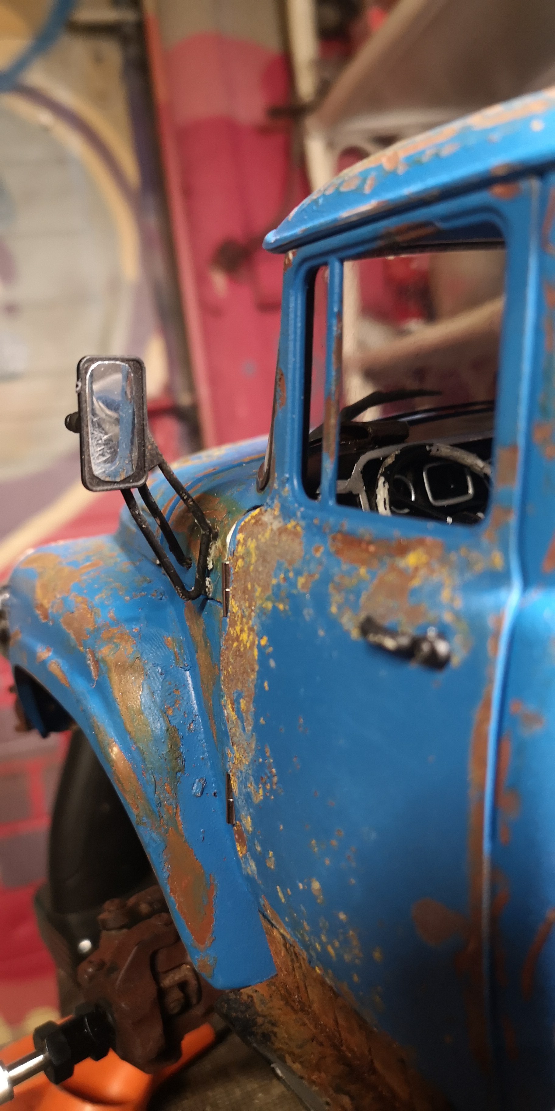

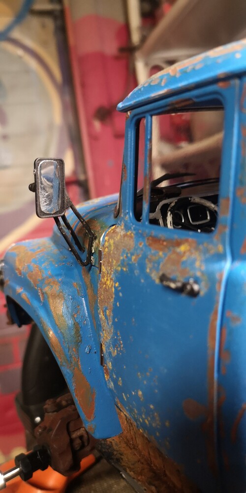

Hah. Muutin jo :-D Rupesi häiritsemään hirveästi noiden johtojen näkyminen maskin välistä niin sekin on korjattu. Maalasin myös pyyhjijöiden varret ja ovenkahvat hopeaksi. - Much better - niinkuin Toms turbo garage sanoisi ;-)

No on kyllä komeat ruosteet. Varmasti hauska peli ajella. Kapeammat akselit kyllä kruunais kokonaisuuden, mut meneehän se noinkin. Hienoa työtä!

ToniS kirjoitti: Su 26.01.2020 20:51 No on kyllä komeat ruosteet. Varmasti hauska peli ajella. Kapeammat akselit kyllä kruunais kokonaisuuden, mut meneehän se noinkin. Hienoa työtä!
Nöyrä kiitos. Tää nyt on tällänen helppo versio noista teidän uskomattomista peltitöistä. Samaa mieltä tuosta akseleiden leveydestä mutta toi vanha axial runko akseleineen kaipasi koria niin lätkäsin tän nyt siihen. Se voi olla että jonkun ajan päästä ärsytys kasvaa siihen pisteeseen että kapeemmat metalliakselit laitan tähän. Mennään nyt tällä toistaiseksi ;-)
