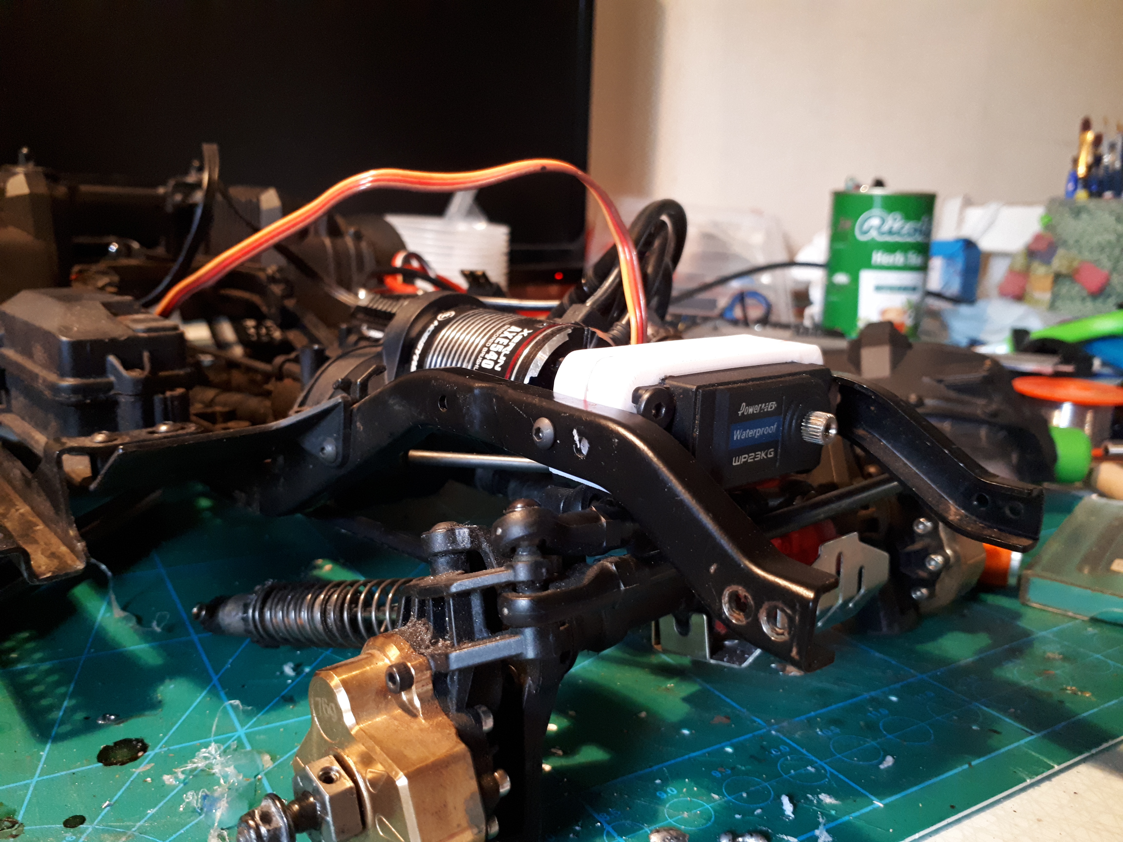

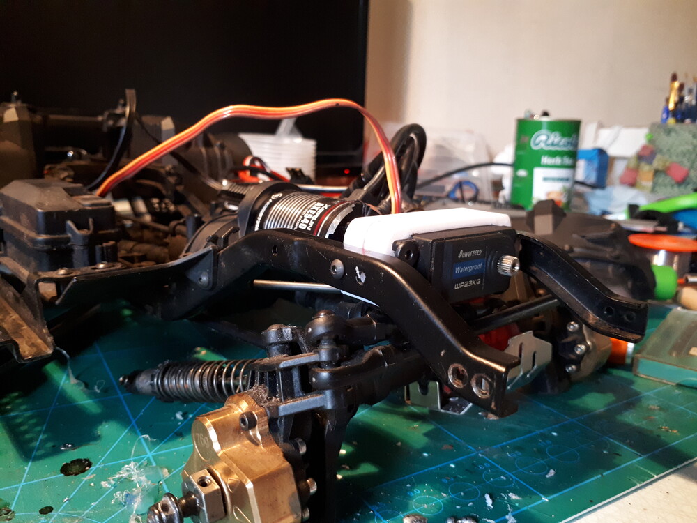

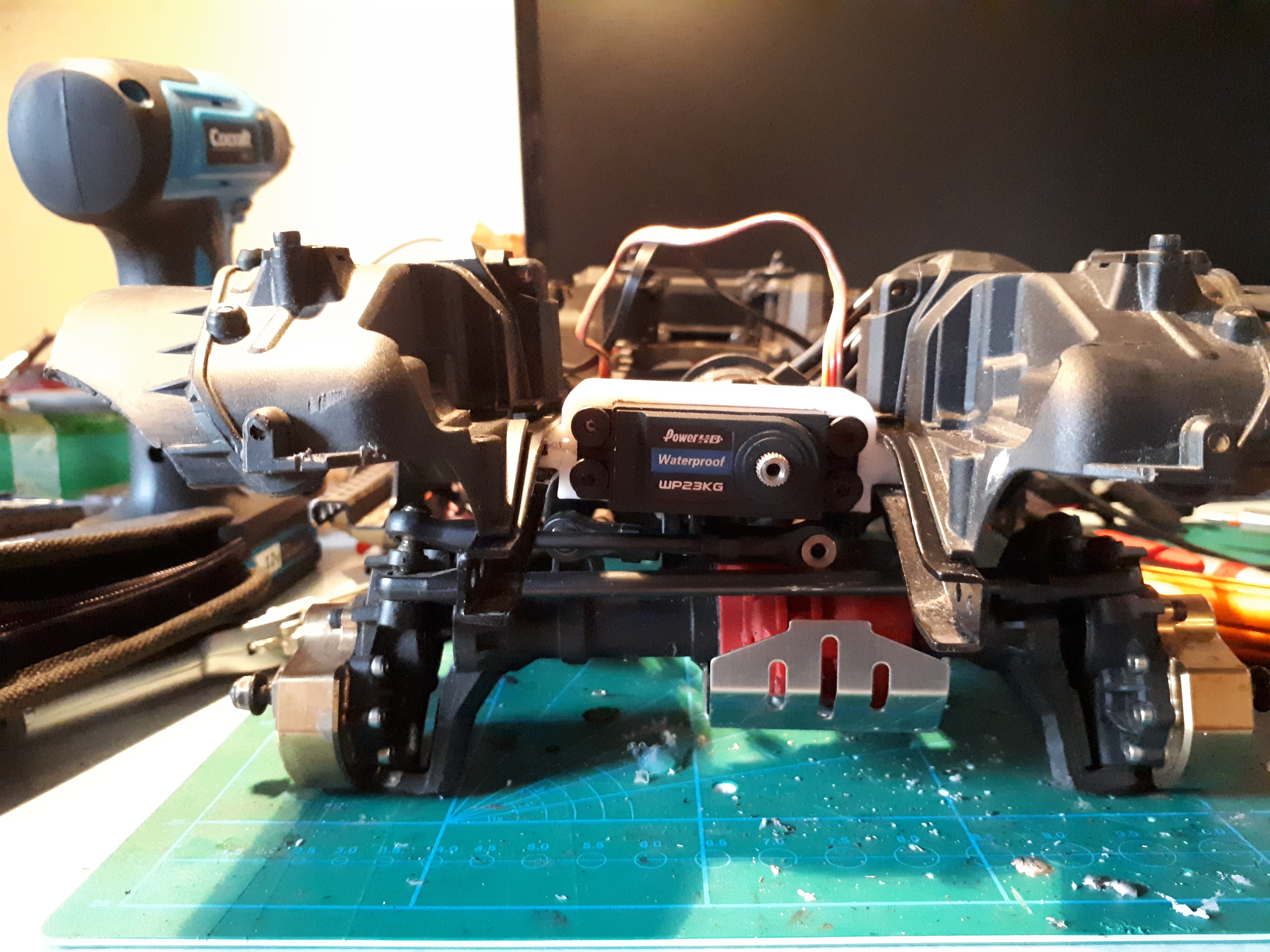

Re: Traxxas TRX-4 SPORT kuningas saapui kotiin.

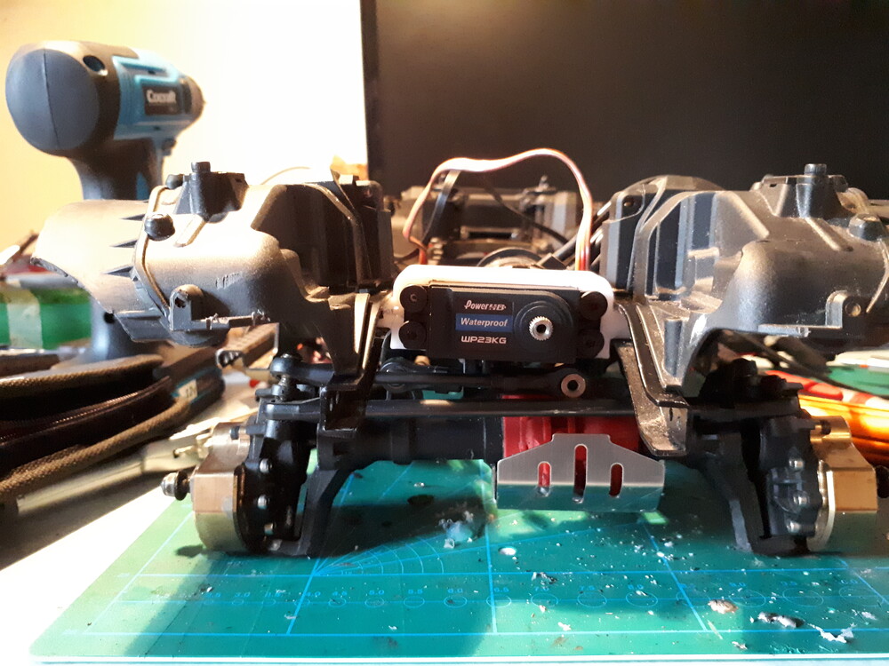

Tuo servo on erikoinen, pyörii kokonaan ympäri ja en tarvi uloista noparia.
Noh. Asiaan, täs Juhannuksen alla tehty vähän töitä.

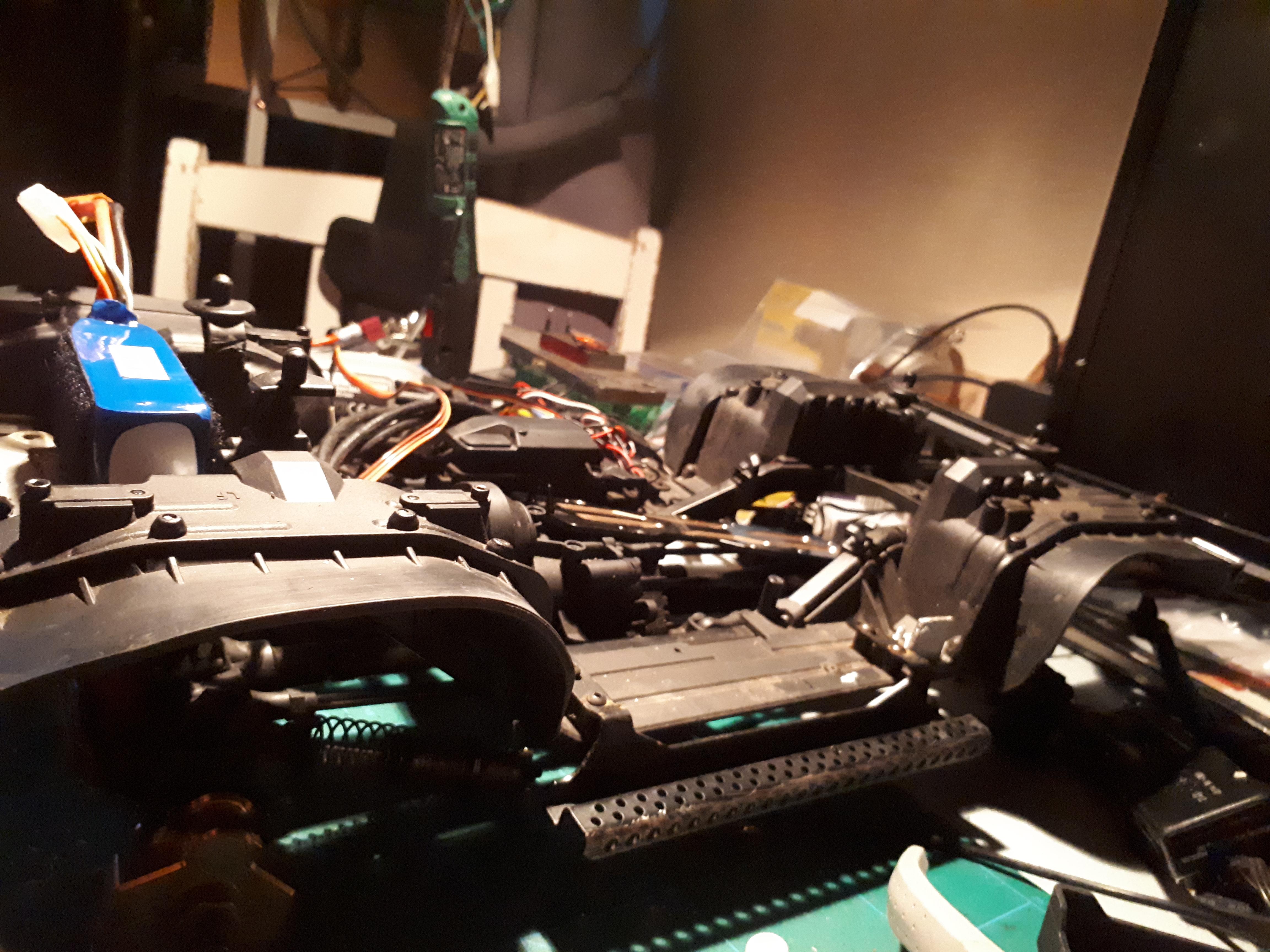

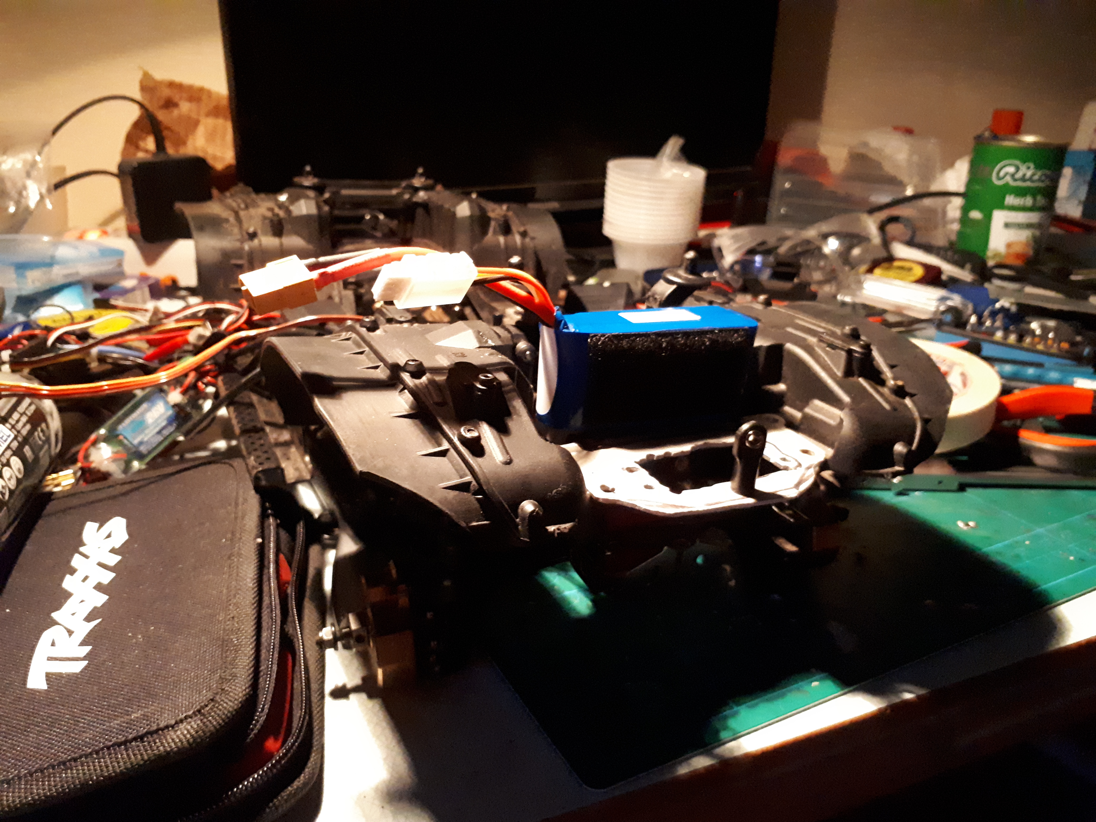

Täs näkyy suurimmat muutokset, toiset tupla jousi iskarit ja se akkulevy härpäke. Se oa painava akkuteline jonka Sakun mukaan pitäs mennä alkuperäsen akkupaikalle, mutta en löytänyt miten meni joten eteen meni iskaritornien väliin. LEvy tiessään painaa 150grammaa ja toistaiseksi ne pienet 1300-1500 ja suurempi 3600mah 3s lipo mahtuu erinomaisesti, sisusta ottaa hieman kiinni jos menee yli takimmaisen kiinnitysremmin.
Tämä etupää levystä pistin paikalle velcrolla jossa oli kaksipuolinen teippi takana.
Erittäin tukevasti pysyy ja helppo poistaa. Näkyy myös vinssiservo paikallaan. Sähköt vedän kokonaan uudelleen, jha pistän liittimiksi XT60.
Pieni kuva isommasta akusta, mahtuu nätiusti mutta hankaa hieman koripidikettä
Lähikuva takakiinnityksestä. M3 kierretankoa, mutteri alle, alumiinilevy adapteriksi ja mutteri päälle

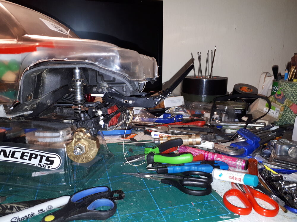

Uuden FAstrax Double Spring Alu iskarit hieman pidemmät.
Nyt tuntuu hyvälle ku pääsin vauhtiin. Tänään vielä öljyt etuiskareihin, keskustelin porilais rc offi ryhmän kanssa ja mietittiin paksumpaa öljyä taakse, sin ny meni 95. ja eteen 75 ku sitä mulla hyllyssä.
Takapuskurin pienentämistä ja pistämistä muotoon et mieluiten ei ota kiinni enää mihinkään. Nyt siinä mietityttää että kuinka kori ottaa kiinni, takavalo umpiot kovahkoa muyovia, toivottovasti ei ota kiveen kiinni ja repäydy irti, jos menee rikki keksin toisen takavalotsydeemin siihe.
Mietin takapuskuria viitisen milliä leveämpi molempiin suuntiin ku runko aisat.

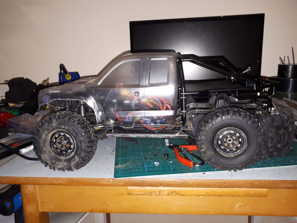

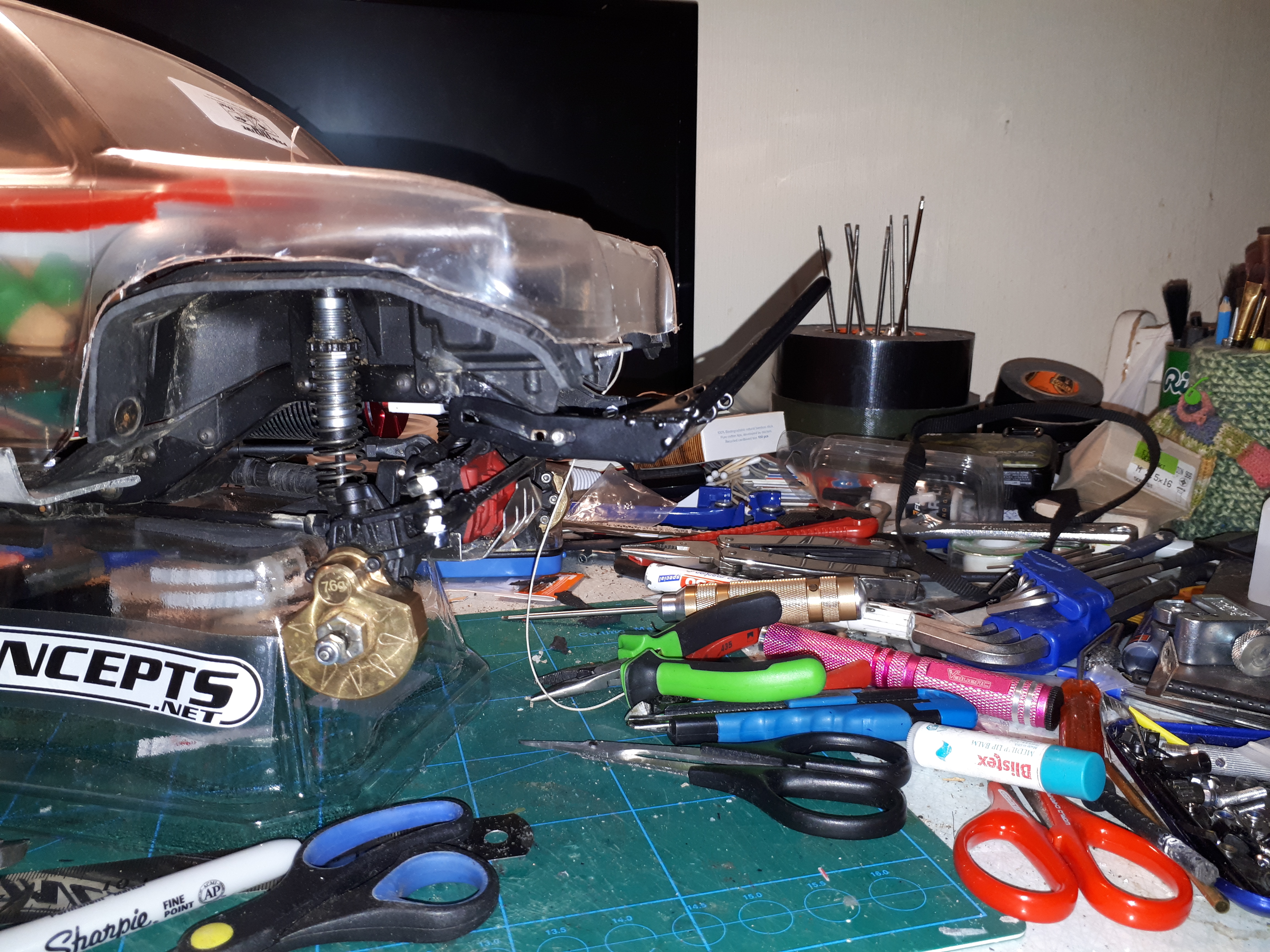

no miks ei sakset käteen ja koria trimmaamaan, uutta siis.
Konepelti päällä, hieman trimmattua ja säädettyä et saan korin alas ja eteen,
Siten et mun isoin 3s akku mahtuu, 4300mah jööti joka ajo puolitoista kierrosta Näkkimäessä.
Unelmana oli ja toteen näköjään käy et saan akun hoidettua konepellin alta.
Vinssiin pääsee myös hyvin käsiks konepellin alta jos ei halua kurottaa nappia alta.

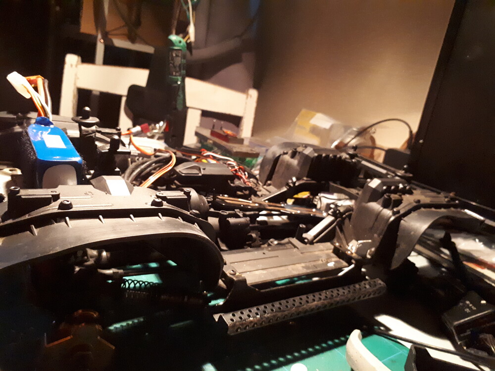

Täs mietin takahäkkiä, miten asettelen ja sitten miten kiinnitän runkoon ja koriin.
Taka akseli odottaa Underdrive ratasta saksasta, niin silloin saan samall apistää sille yks uus laakeri ja underdriveä taakse, siks ei oo akselia paikoillaan

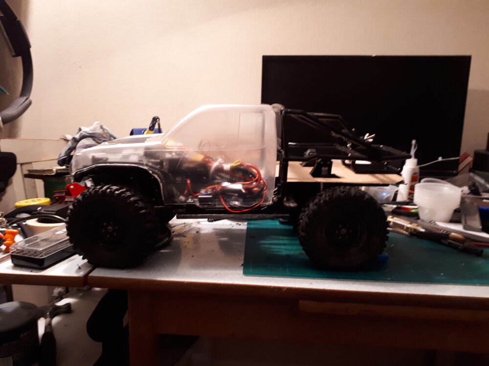

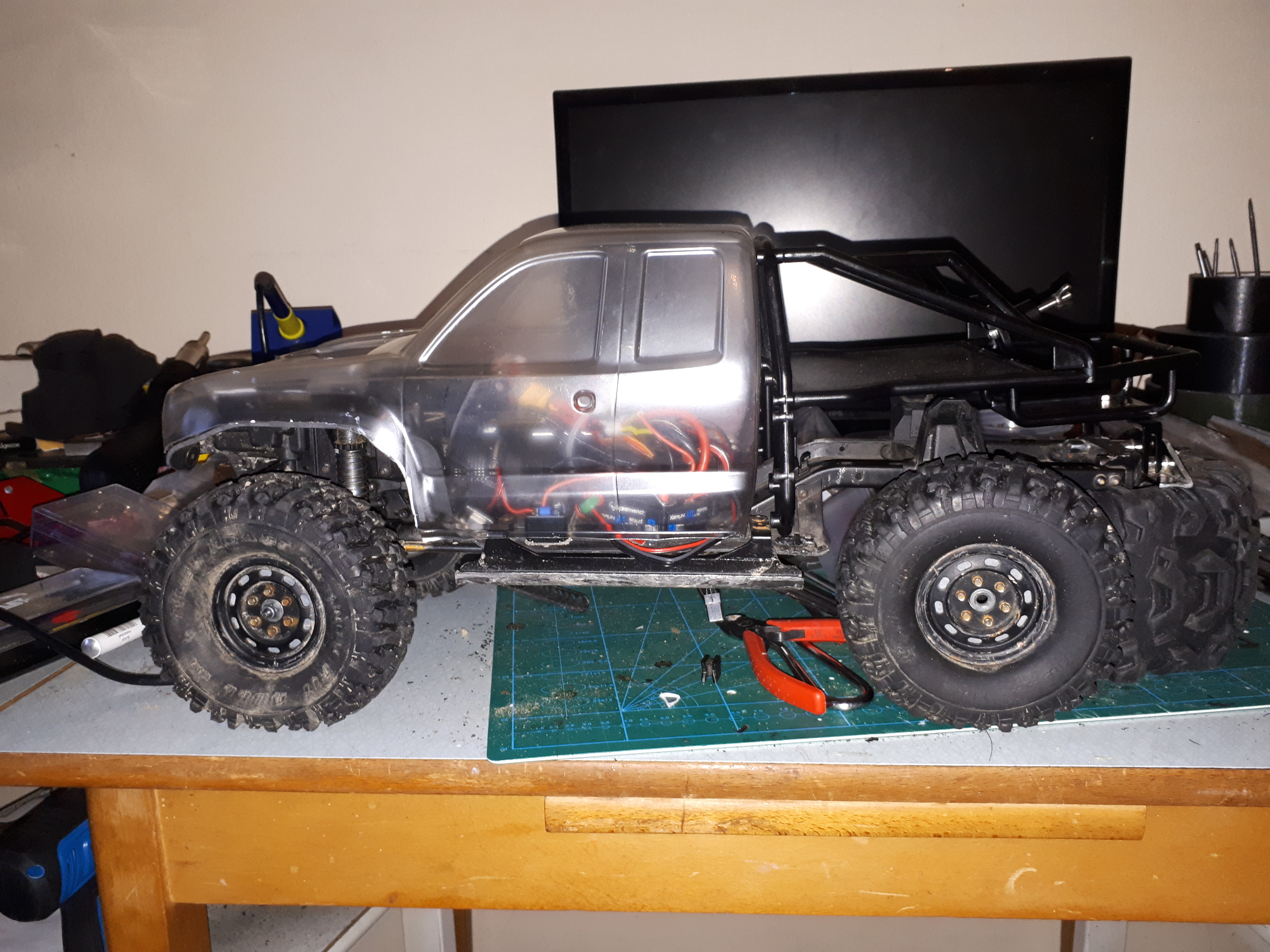

Jotain tähän suuntaan. Auton omistaja päätti leikellä ylimääräiset pois ja rakentaa tilalle hieman putkea. 🤔
Toinen optio ois olly rakentaa itse syvälava
Viestit: 752

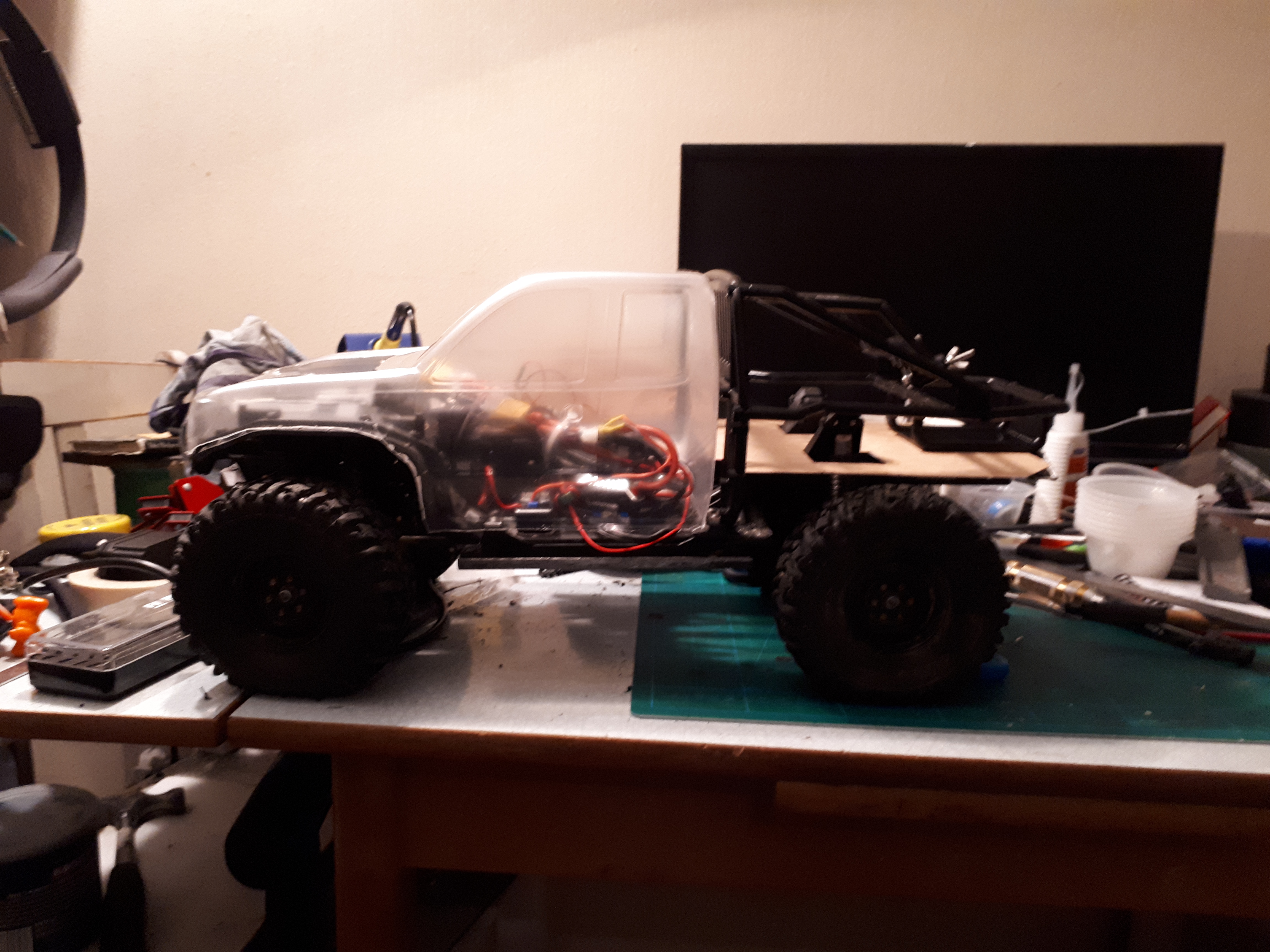

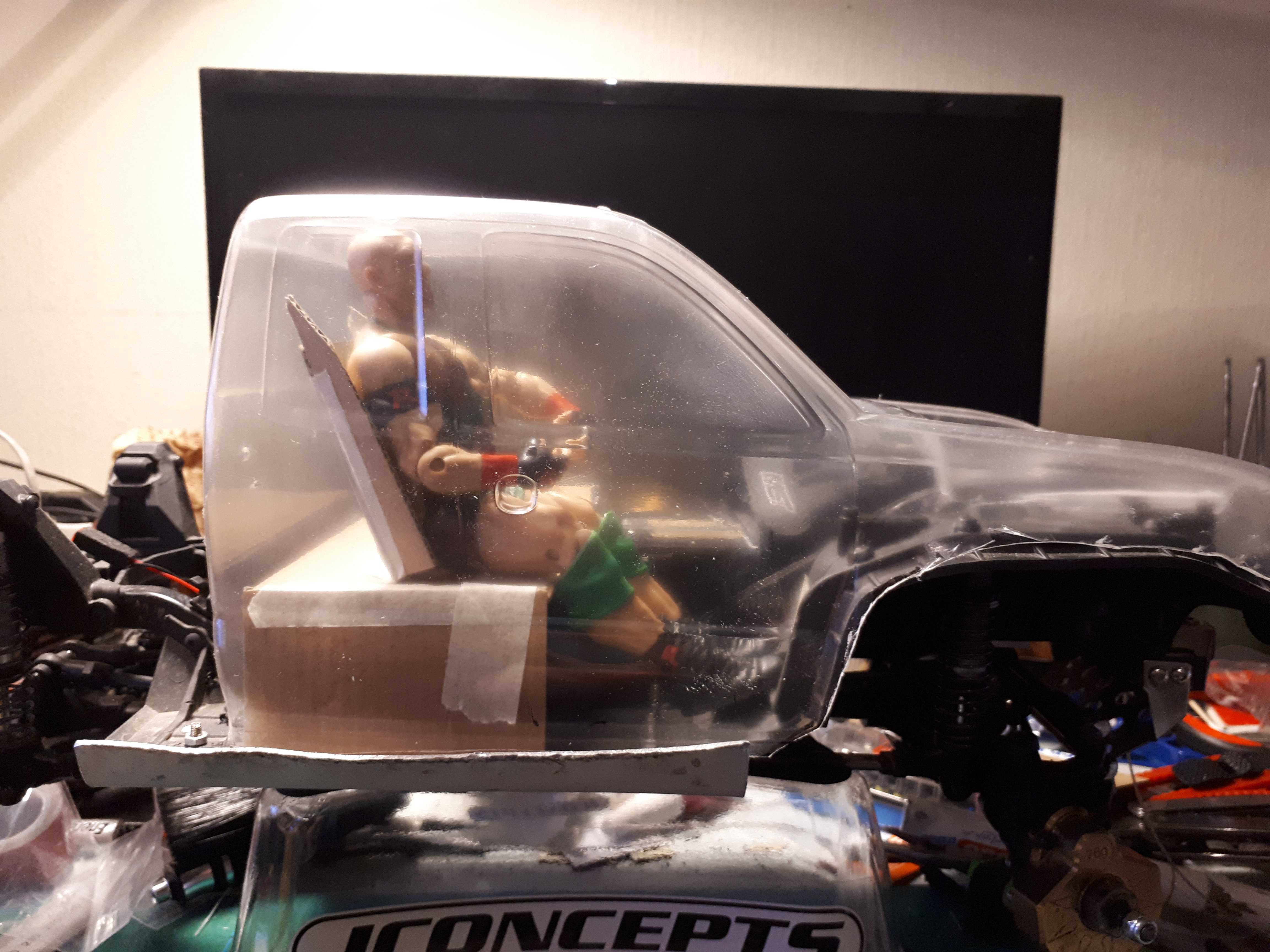

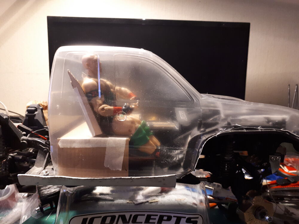

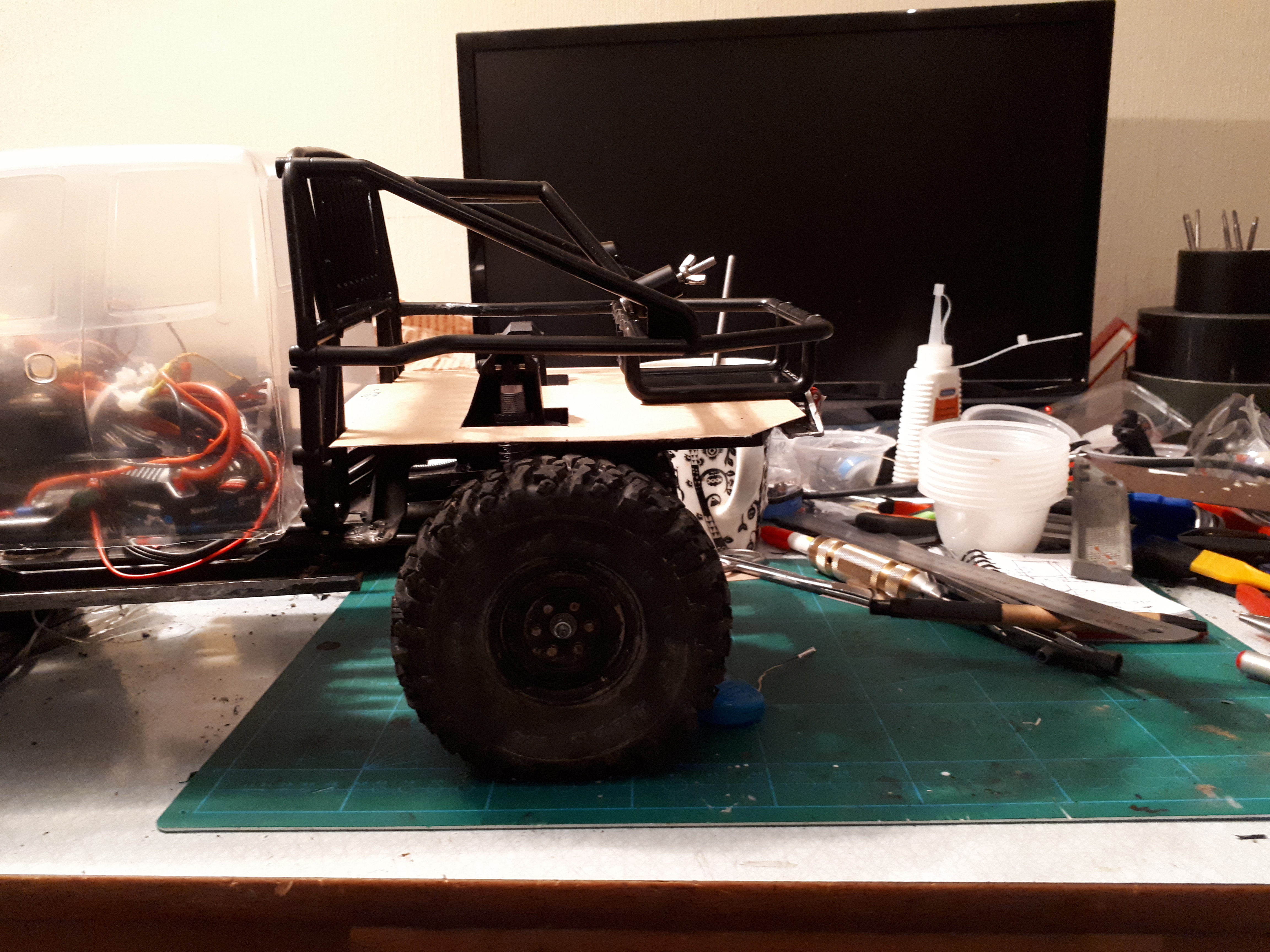

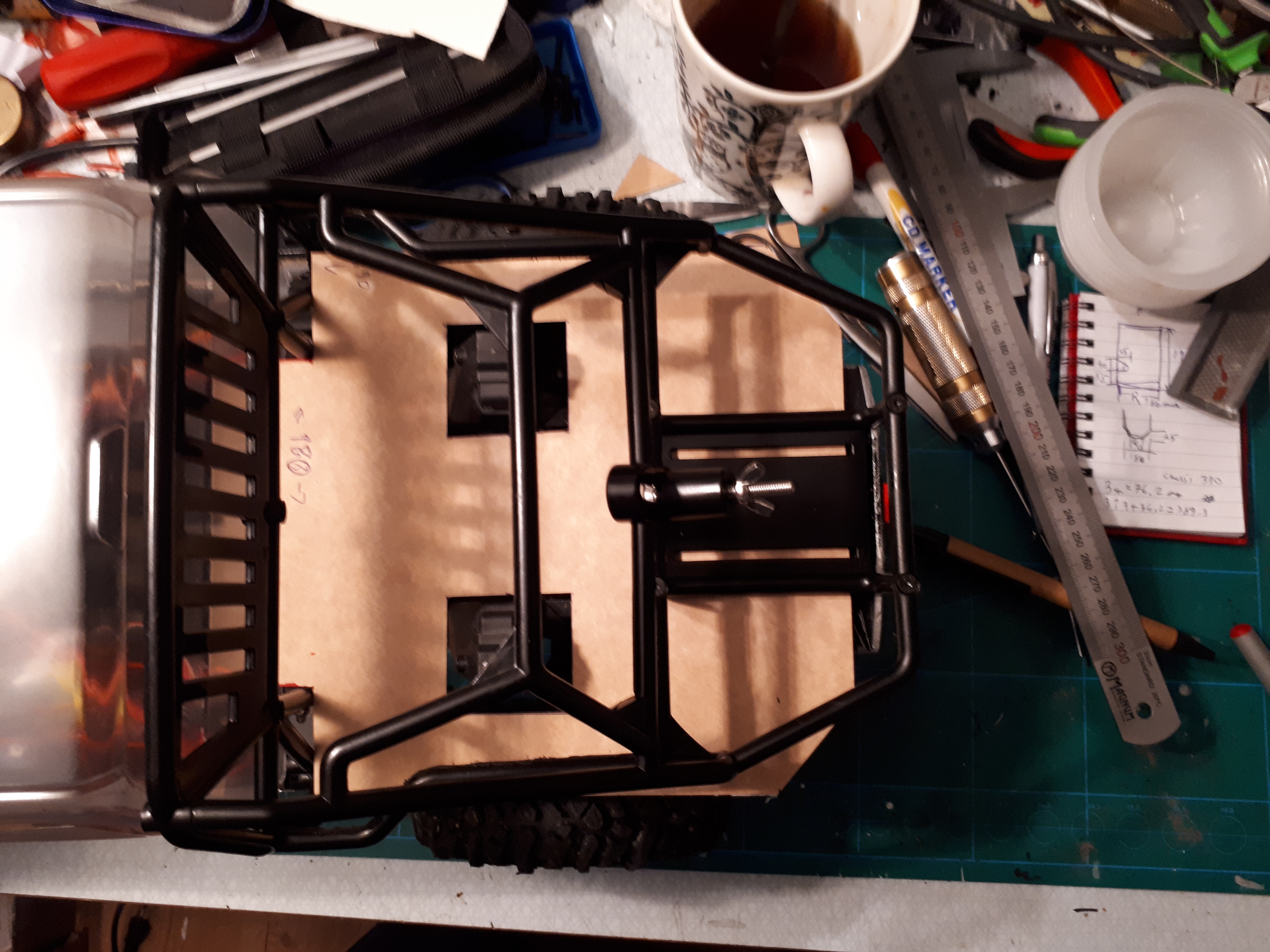

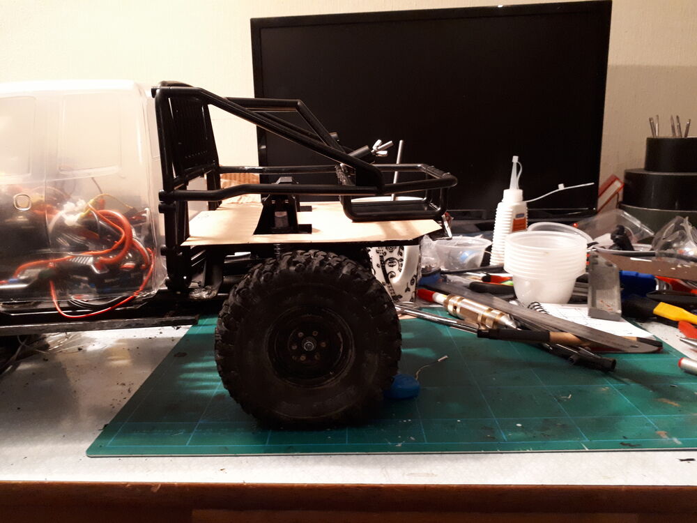

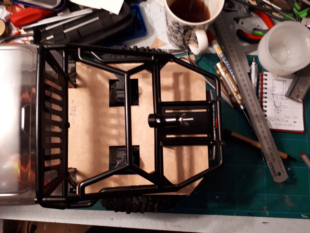

Flat bed suunnittelua.
Kartongista templetti. Takahäkistä poistin sen 'levyn'. En täysin varma mitä teen. Mutta teen silti :D
Todennäköisesti teen pienen kaaren et rengas mahtuu liikkumaan ylös joustaessa, mutta ei tarvi paljoa. Tai jätän tollee ja saa lava hinkata renkaita.
Aika tyytyväinen tuohon setuppiin, lava ja häkkiyhdistelmä, toimii omaan silmään.

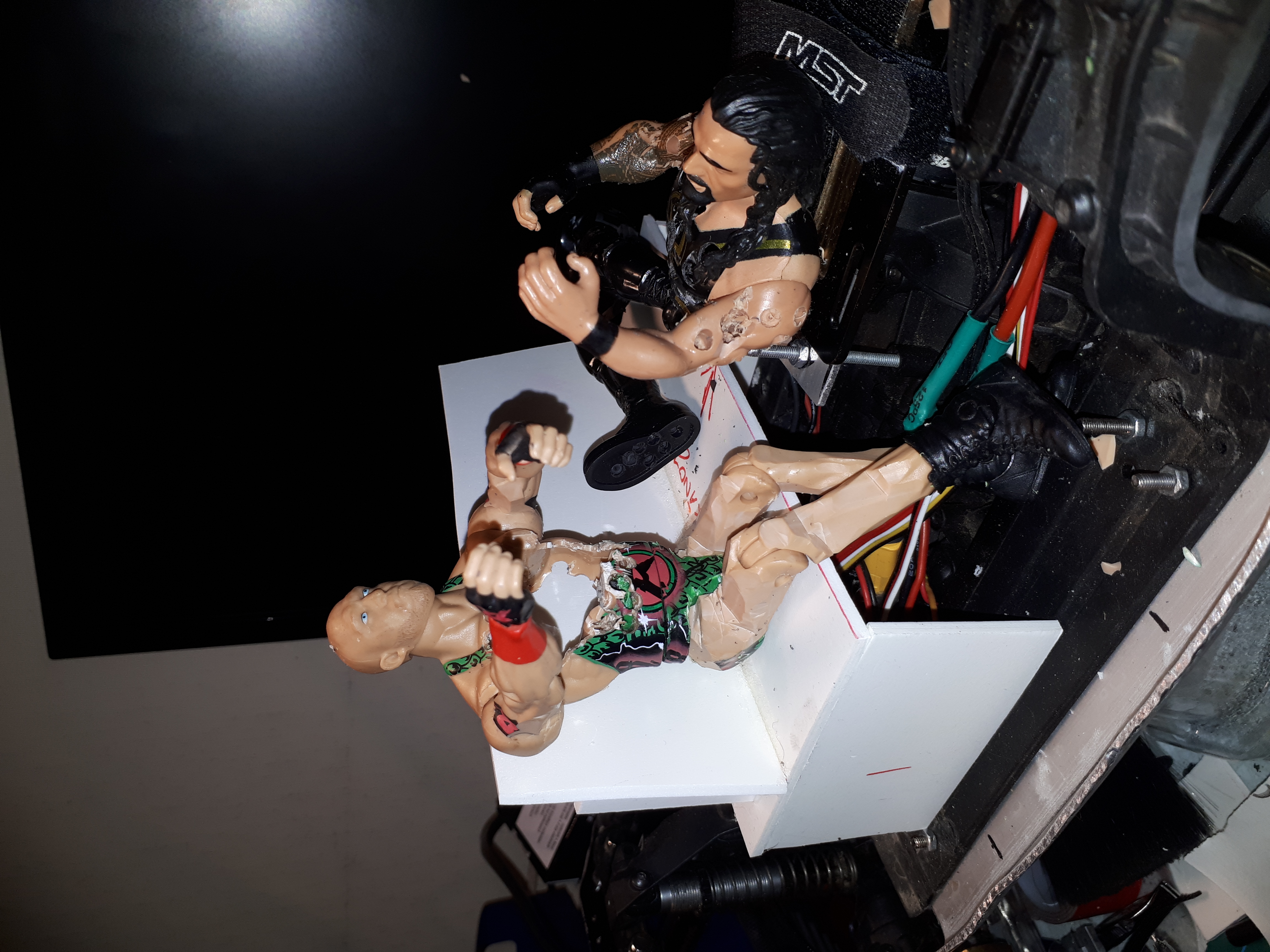

Sisusta, huomasin eurorcllä jotain kevyiyä tuoleja, saannee ne ja tamiyan polvista ylös ukkoja.
Jos saan kaiken miten suunnittelen niin tämä ois 48 pisteen auto.
Viestit: 752
Melkeim valmis maalattavaksi. Olen kokeillut ukkojen kevennystä, nyt täytyy niiden sotahaavat piilottaa ja sisustan tekemistä.
Ukot on hobbyfaktorysta hankittu pari random äijää.
Porakoneella reikiä et saa muutaman gramman korekealta pois, piilotan reiät jollain vaatetuksella, joten älkää kertoko tuomareille!

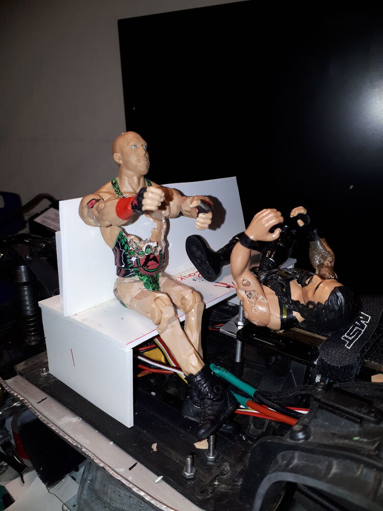

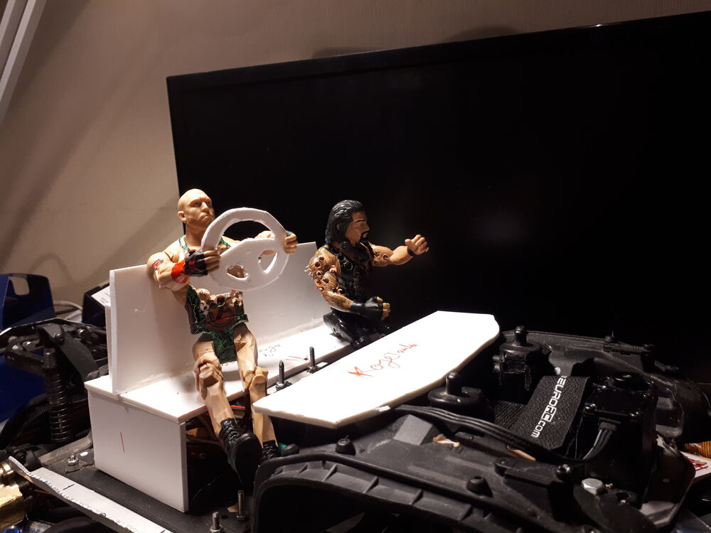

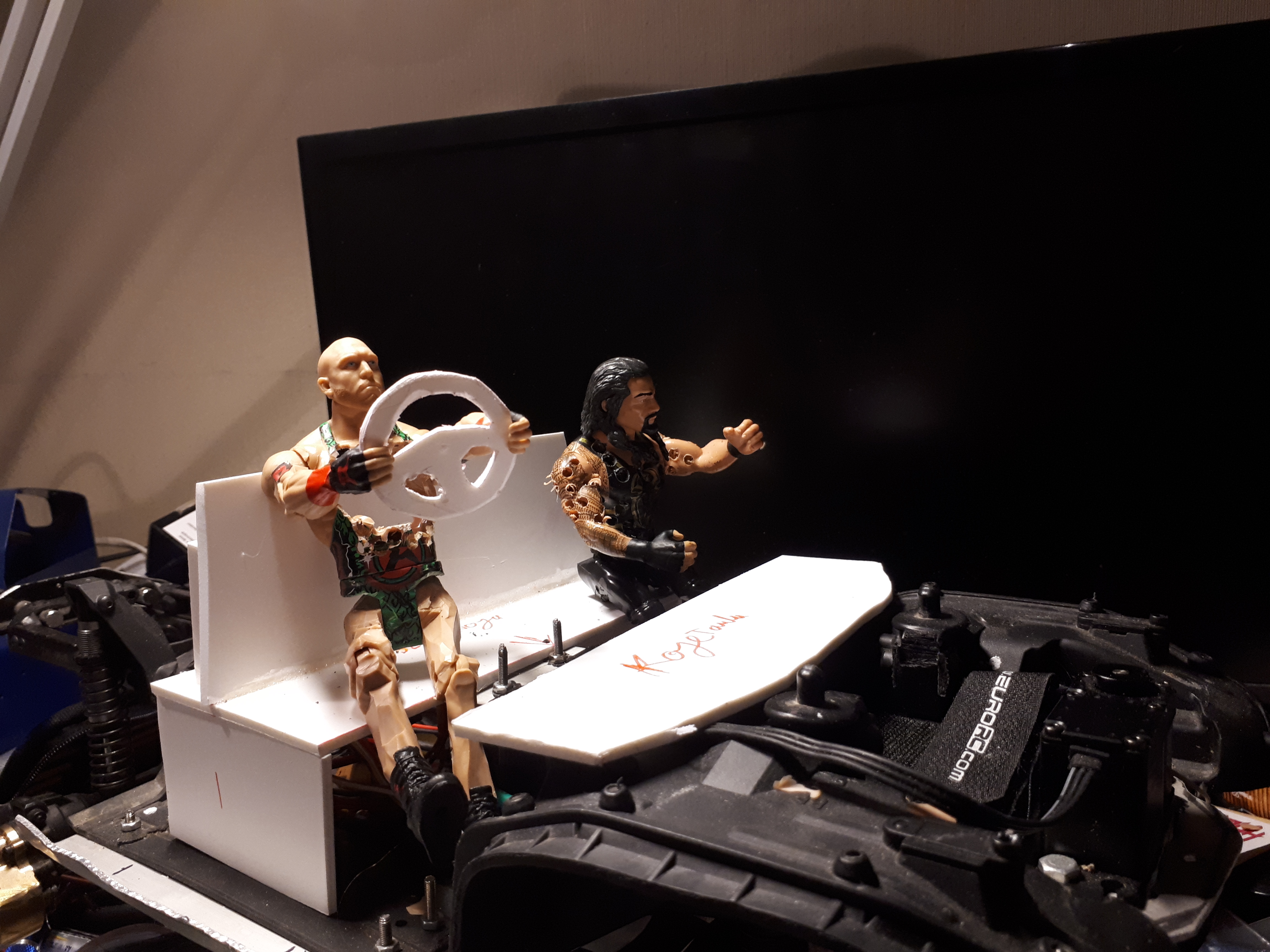

Sisusta.
Laiskasti yksinkertainen penkki(kolmen istittava), päällystän jollain et tulee hieko, ukkojen väliin vaikka kaljakori tai cooleri. Täytyy mittaristo suunitella, mulla pari ideaa jota aattelin kokeilla, kaikki foreksista.

Löysin mahtavan puskurin joka on pelkkä stingeri joka kiinnittyy runkoaisoihin. Ulkonäöltään uoea, mutta auton nokka niin korkealla runkoon verrattuna et pitää väsätä adapteri et saa kohillee .
Takapukuri sama vanha integyn joka makso 60 euro ja josta leiklasin 60% pois.

Kaverit uhosivat et pakko saada tämäkin liikkeelle.
Noh työtä käskettyä!
Ajattelin kokeilla itse tehtyä sisustaa.
Forexista penkki, johon olen liimanut ohuesta pesusienestä pehmusteet et kaksi erillistä penkkiä näkyy.
Tuon jälkeen mietin puskuria.
Kukaan ei osannut sanoa lasketaanko tämä pelkästään Stingeriksi vaiko myös puskuriksi.
Oli liian matalalla Traxun runkoaisoihin kiinnitettynä, joten piti väsätä koroke.
En ole täysin myyty et kuinka hyvin istuu, voin saada muutman millin taakseppäin jos tarve, noh mietitään sitä myöhemmin, askel eteenpäin!
Ajattelin mennä Point of No Returnin ohi ja maalata koppa.
Ai pentele tosta tuli hyvä!
Reiät katolle on pienelle metalliselle kattotelineelle!
Häkin kiinnittäminen!
Toinen pelottava askel oli päättää miten ja minne häkki menee. Noh.
Vaierilukolla kiinni.
Näyttää ihan passelilta, pitää viel flatbed saada alle.
