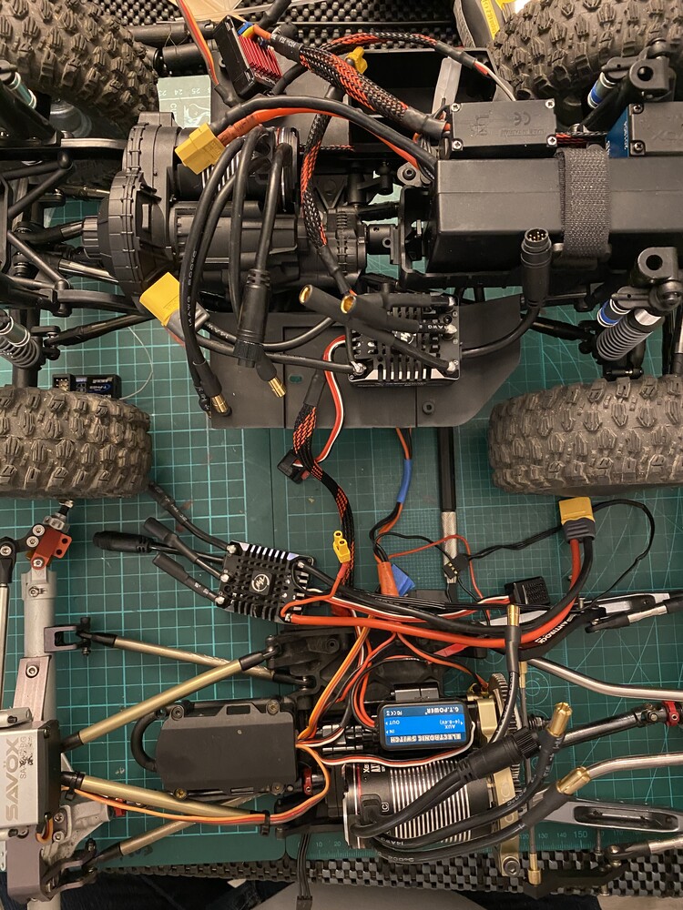

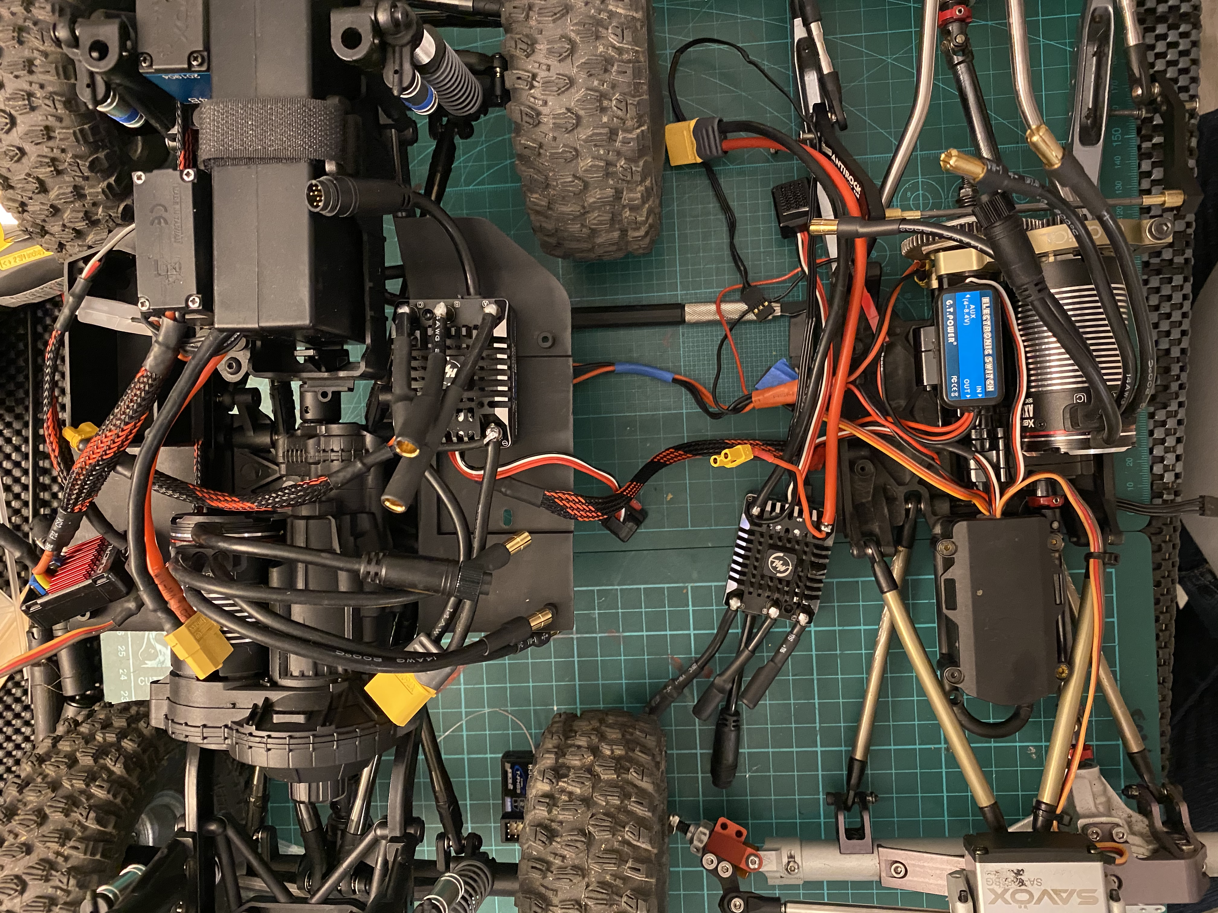

Onko muilla ollut näiden kanssa mitään ongelmia?
Onneksi minulla myynnissä ollut moottori ei mennyt kaupaksi ja sain todeta itse vian.
Viime viikolla hankin Axial unimogin ja siihen sitten ajattelin hyödyntää jo olemassa olevan 2300kv moottorin tilaamalla vain uuden noparin.
No nopari saapui jakamat runkoon kiinni.. Mitä V.... eihän tämä toimi.
Mietin ensin että poltinko juottaessa noparin. Onneksi on toisen setti mistä sain moottorin ja pääsin kokeilemaan niin nopari toimii.
Ledin vilkkumista tutkimaan ja ilmeisesti sensorivika.
Ja niinhän siinä olikin. Mielen kiintoista kun tuon moottorin irrotin bomberista toimivana.
Kyseisiin kamppeisiin ei taida saada sensoria erikseen hankittua, nyt pähkäilen että otanko toisen 550kokoisen moottorin vai voisiko unimog pärjätä 1200kv 540 kokoisella moottorilla..
