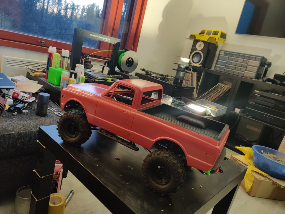

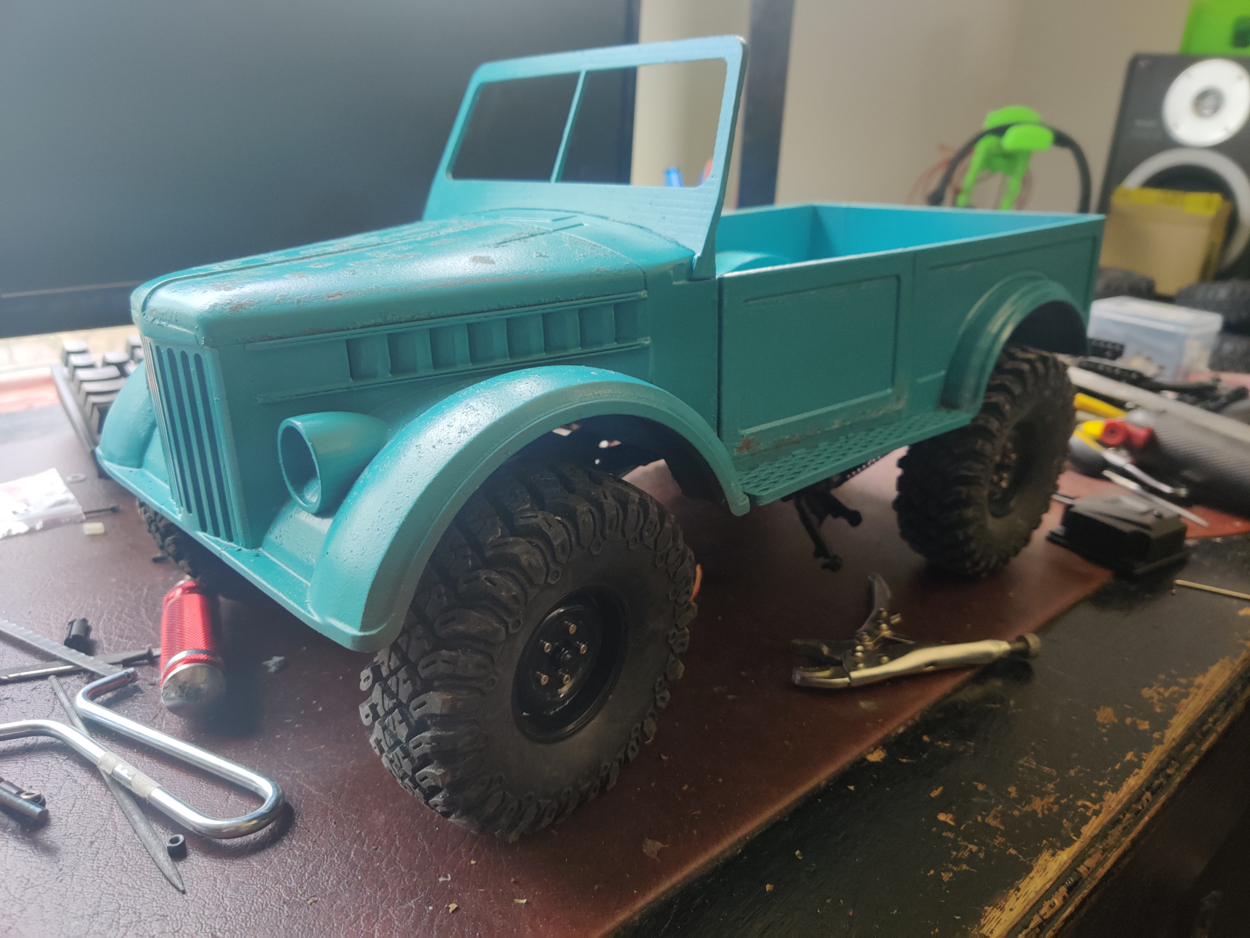

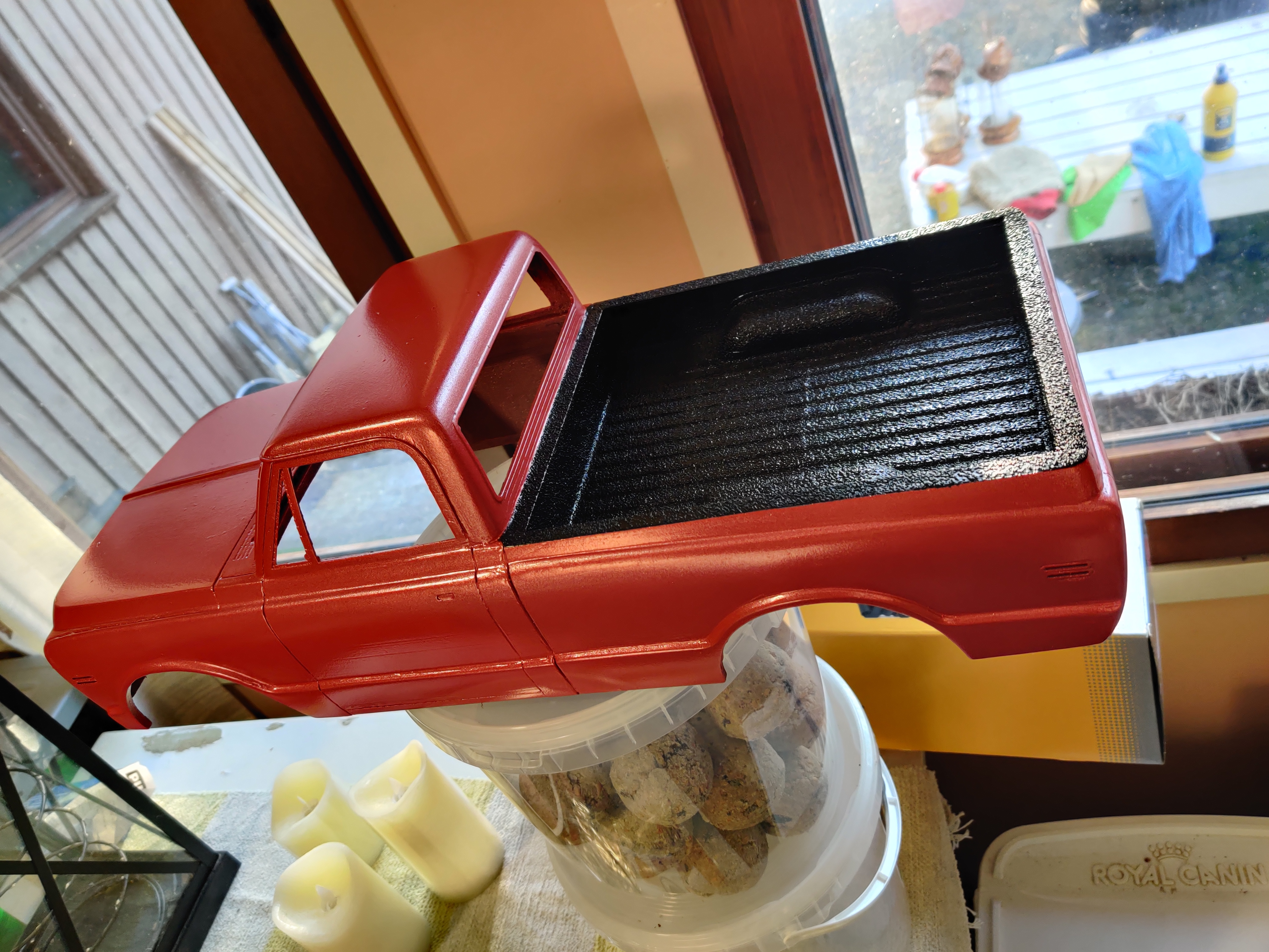

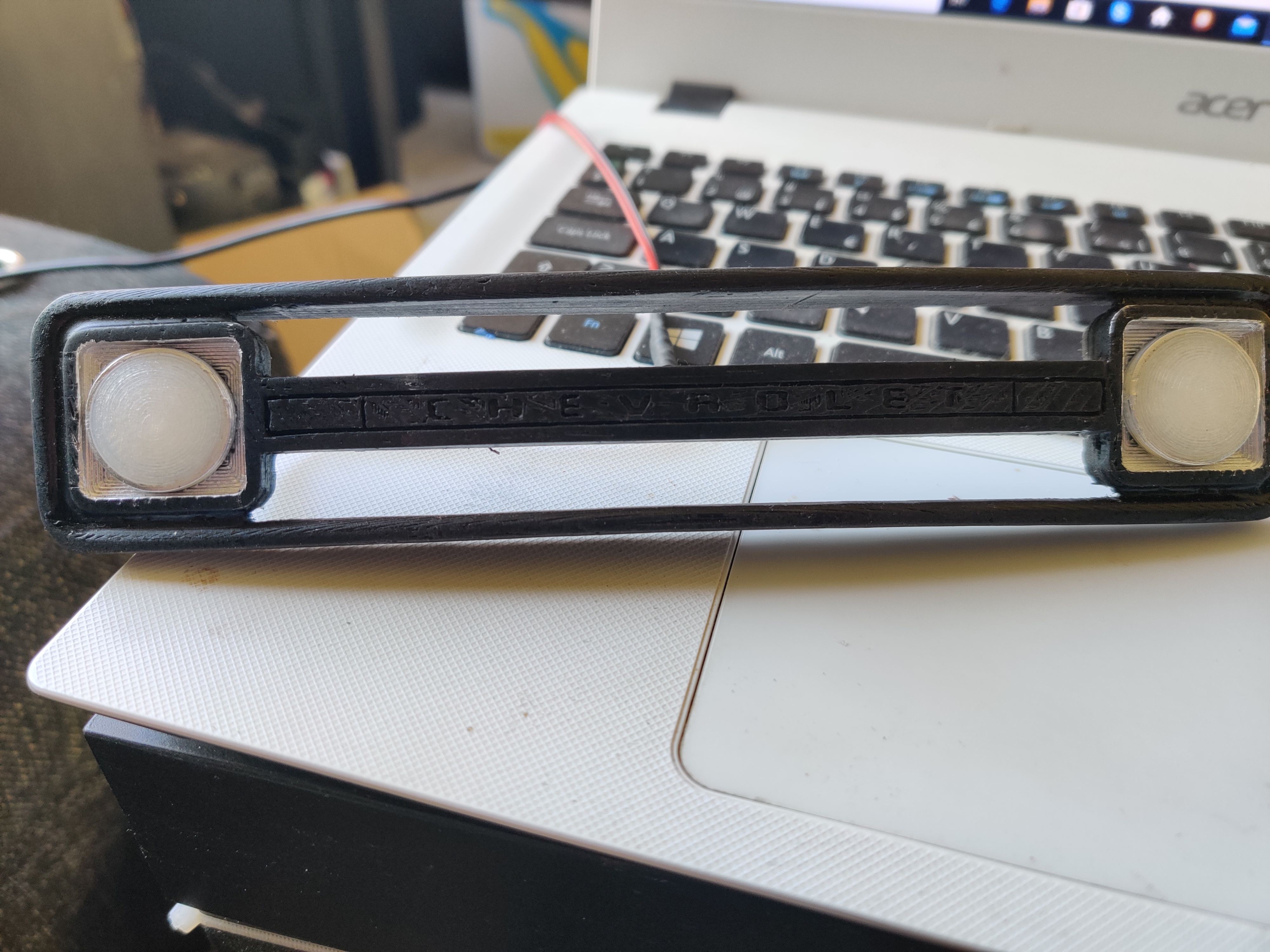

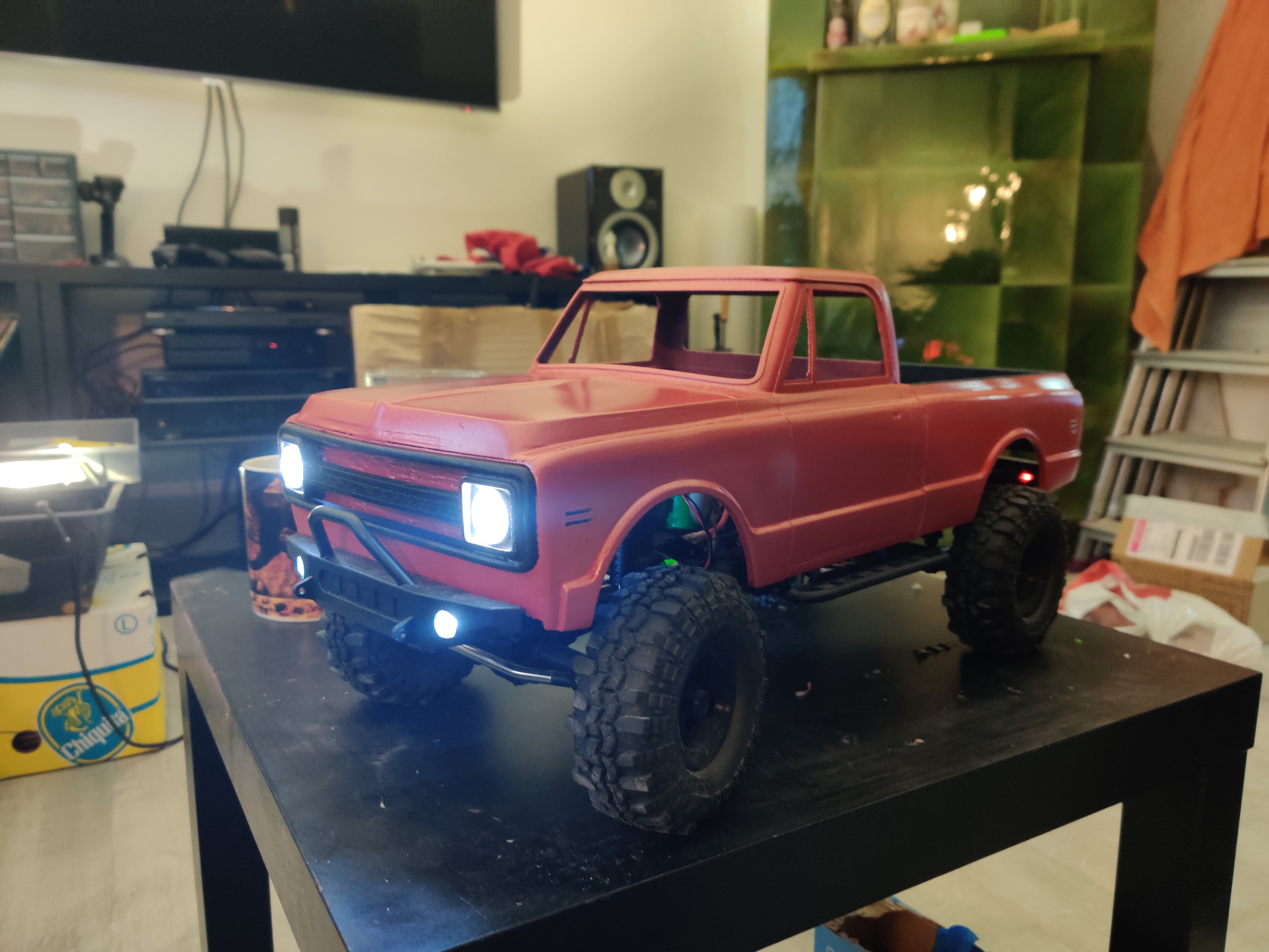

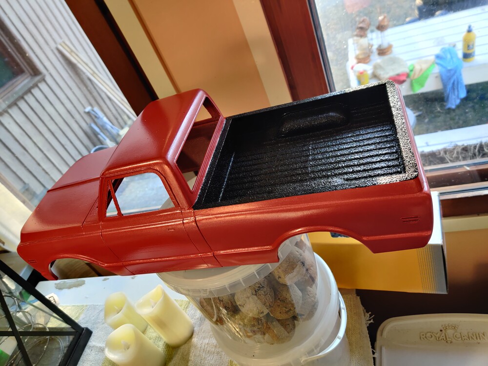

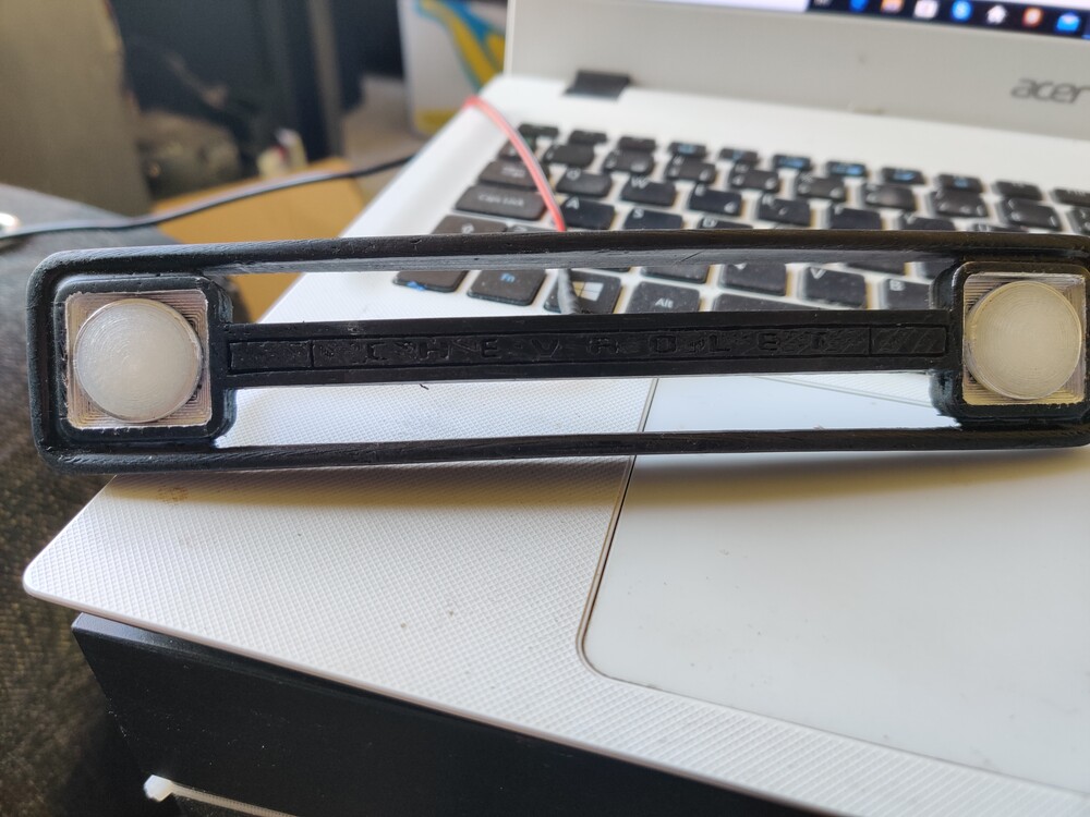

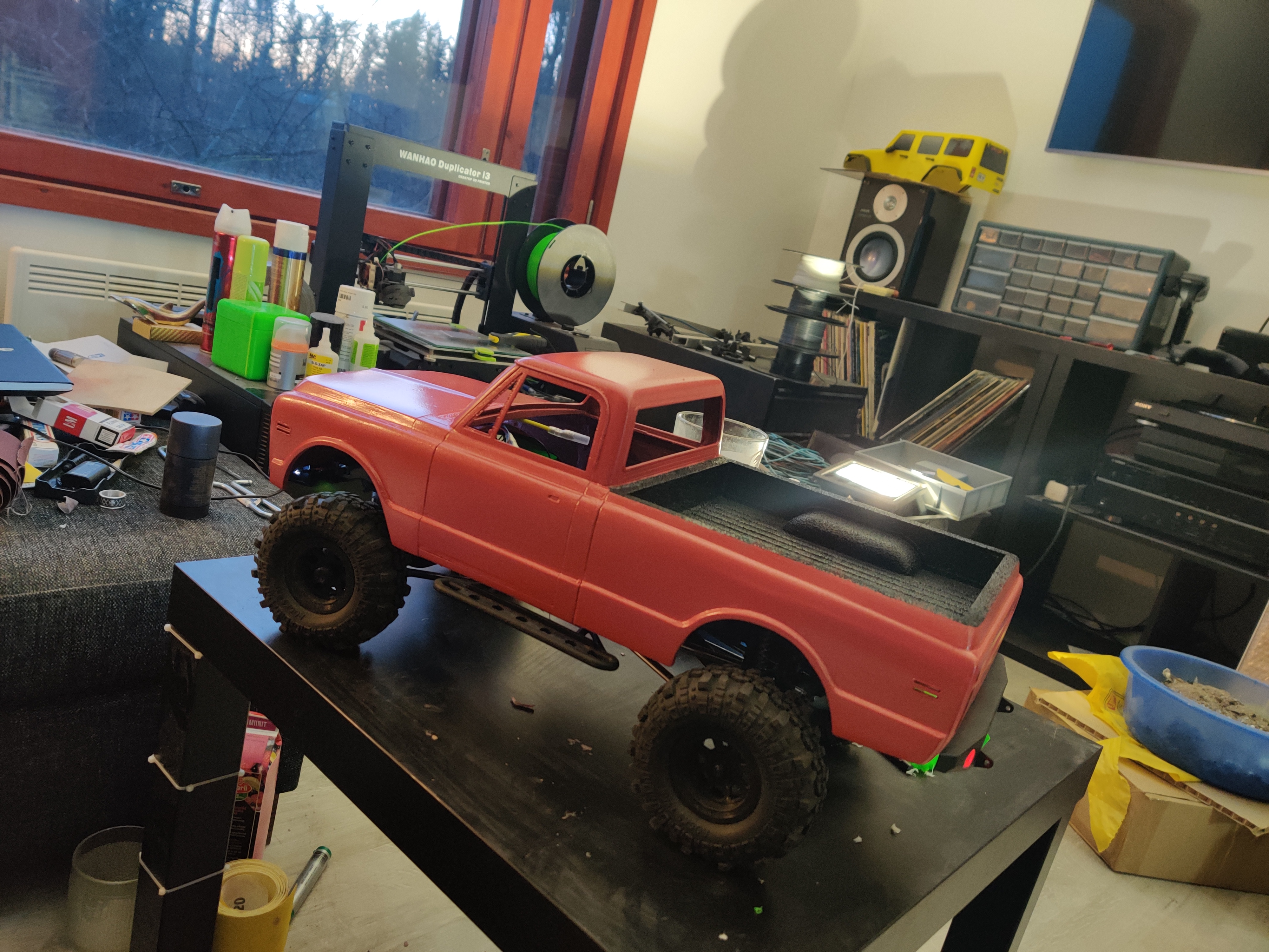

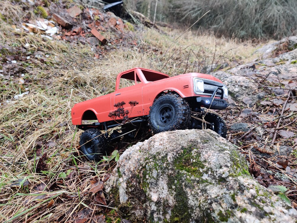

Koppa sai vihdoin maalit päälle. Muutama pikku detaili maalamatta vielä kun sopivat maalit kaupassa (maskin tausta, takalaidan chevrolet teksti, lasien tiivisteet)
Muutamia pikku virheitä jäi mutta kolhuja, naarmuja yms tulee jokatapauksessa kun rupeaa kivikoissa möyrimään joten sen suhteen ei hirveästi harmita.
Lavalle tuli kokeiluna tehtyä bedliner-pinnoitus mustalla maalilla ja suolalla. Maskin vedin mustaksi ja valojen "koristeet" vedin perus kromi maalilla.
Styreeniä ja lexania tarttee hakea että saa ikkunat, sisustan, ja sisälokarit tehtyä. Sisustasta tulee suht pelkistetty race look tyylinen.

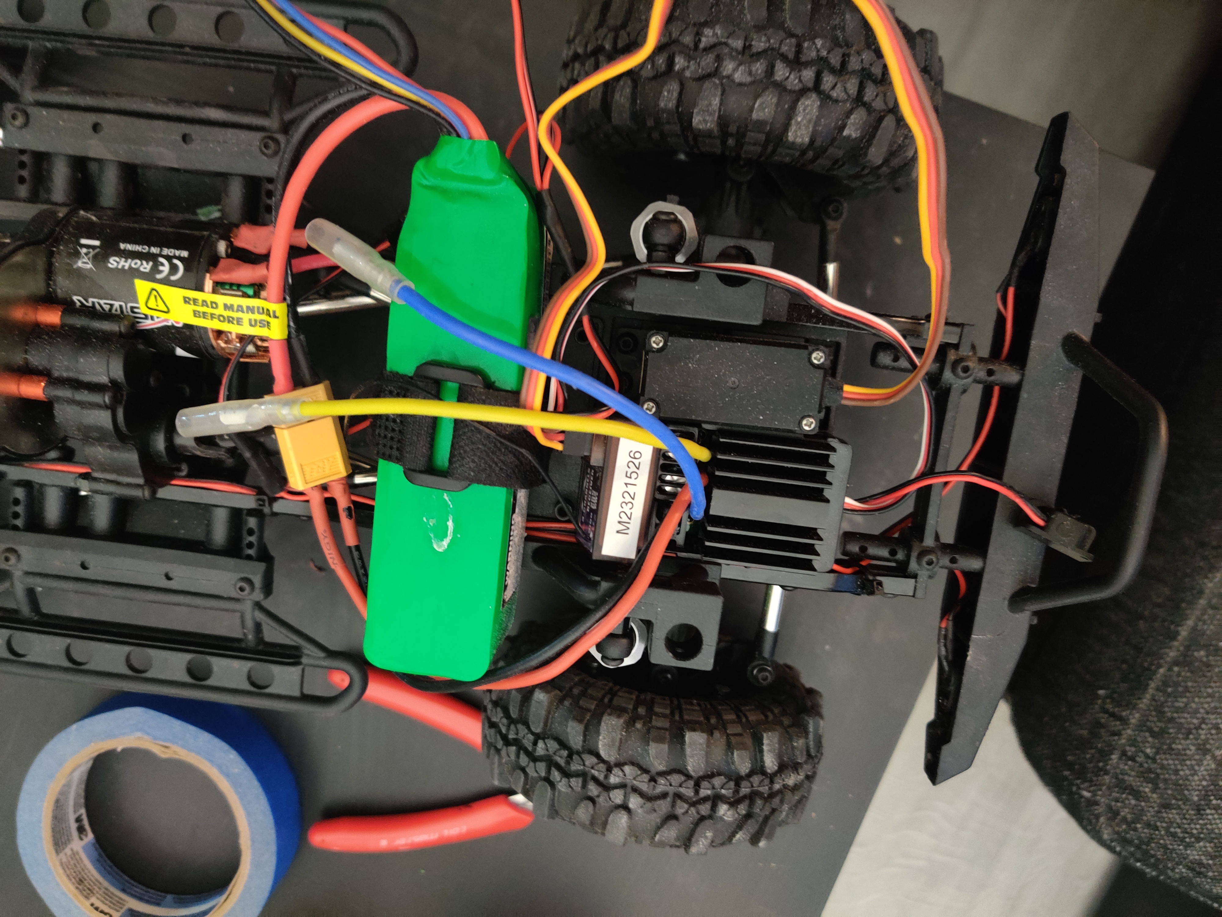

Samalla kun maalin kuivumista odottelin niin tuli siirrettyä akku eteen ja samalla pyöriteltyä noparin ja vastarin sijaintia. Ja kunhan löydän 2puoleisen teipin tästä kaaoksen seasta niin törkkään ne tuohon kiinni, ja sen jälkeen siistin johdotukset.
Akuiksi löytyi turnigyn 4000mah 3s lipot jotka jäänyt joskus drone käytöstä ylimääräisiksi. Nämä voi vielä vaihtua 4s lipoihin kunhan selviää se että päästääkö nopari taikasavut pihalle vai kestääkö 4 kennosen.

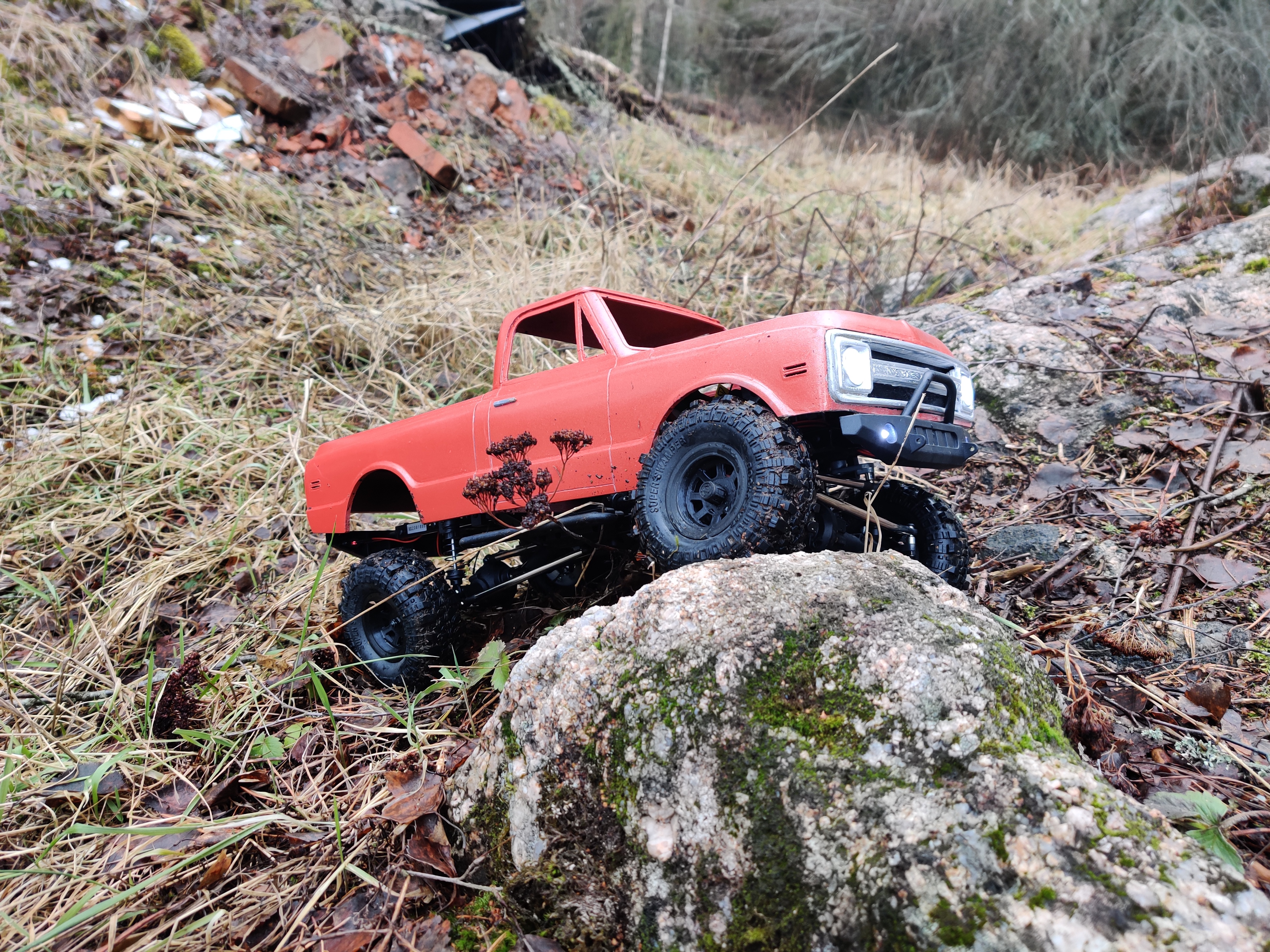

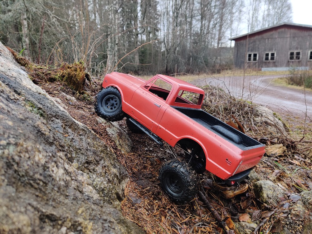

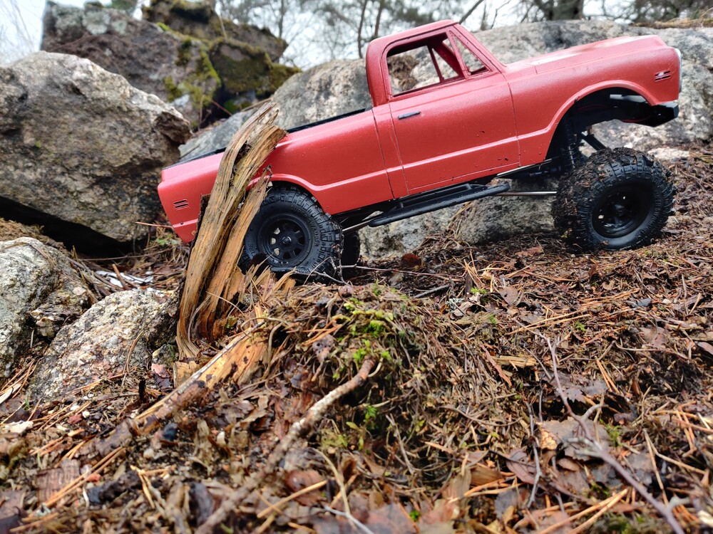

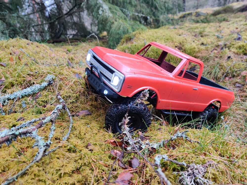

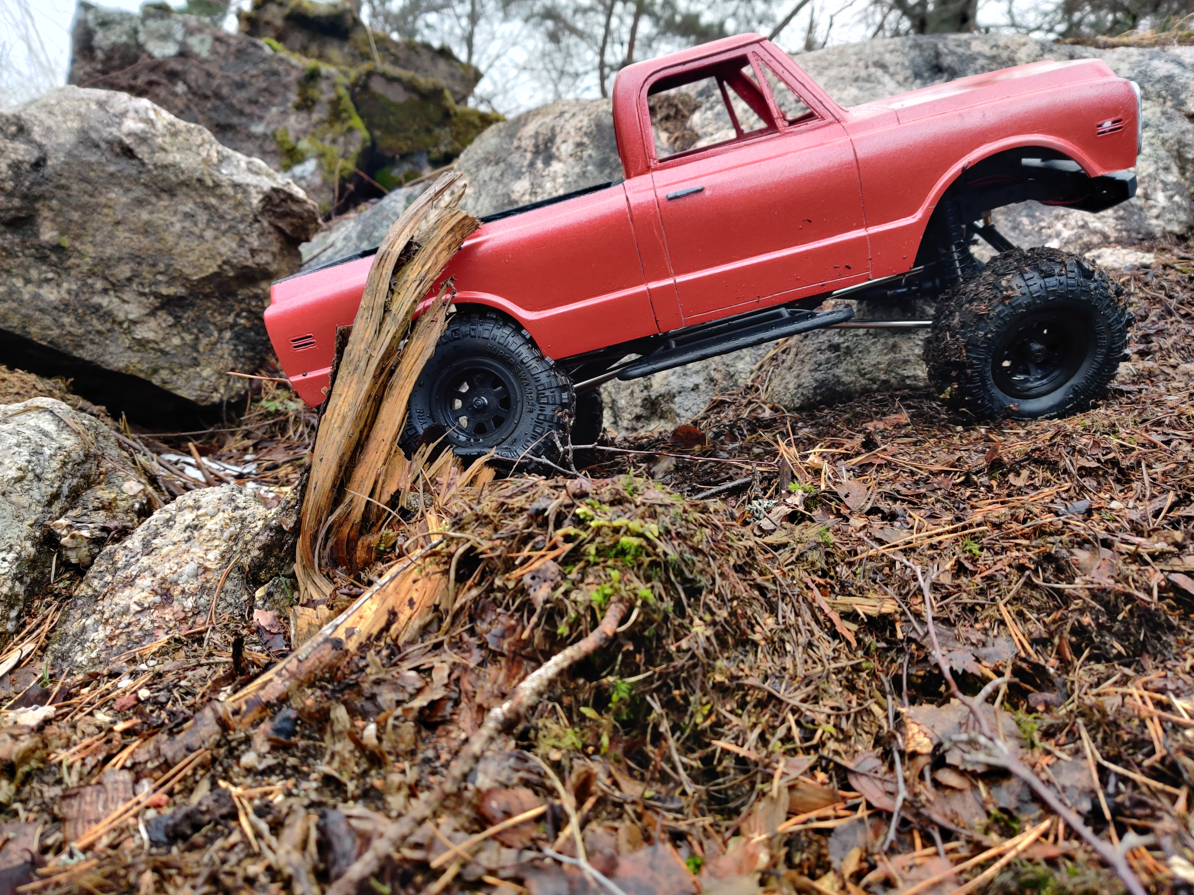

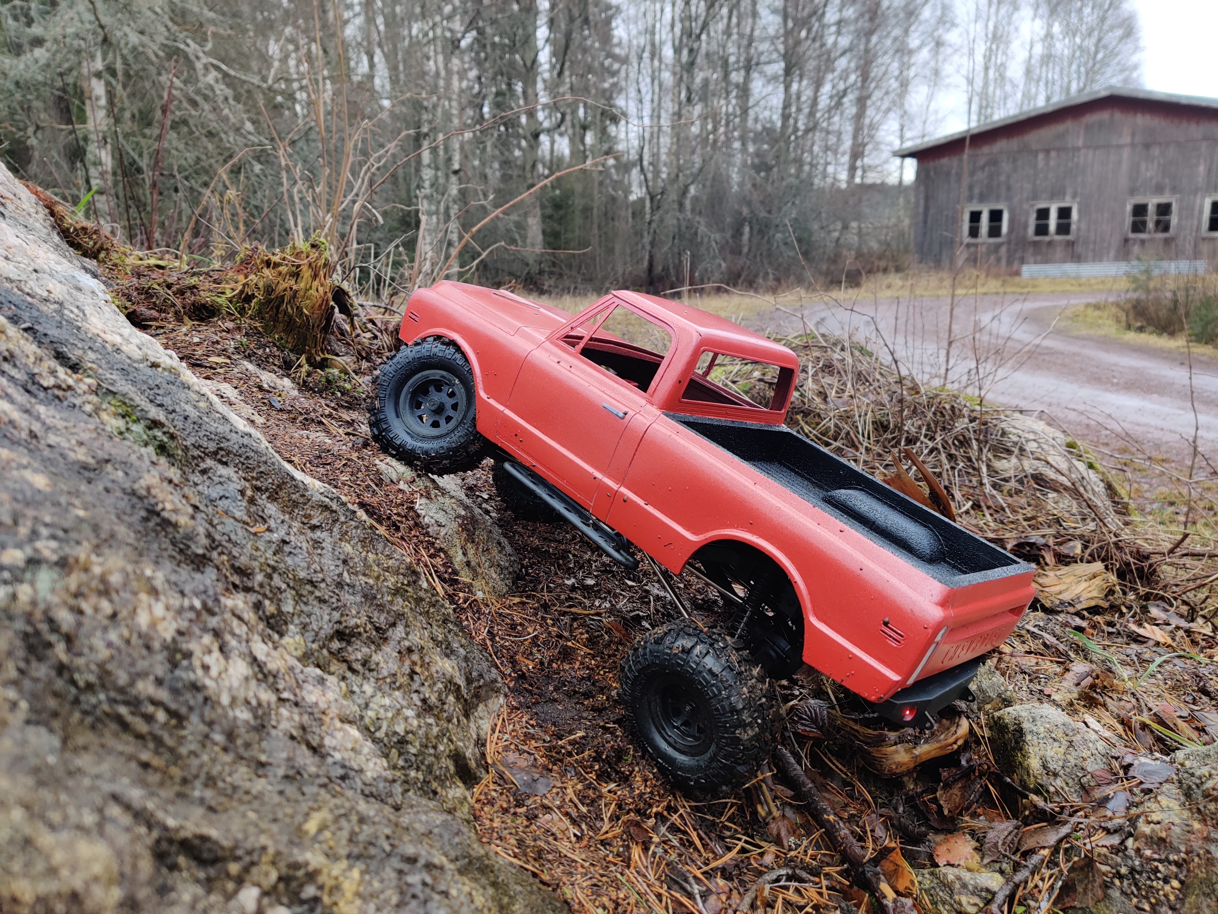

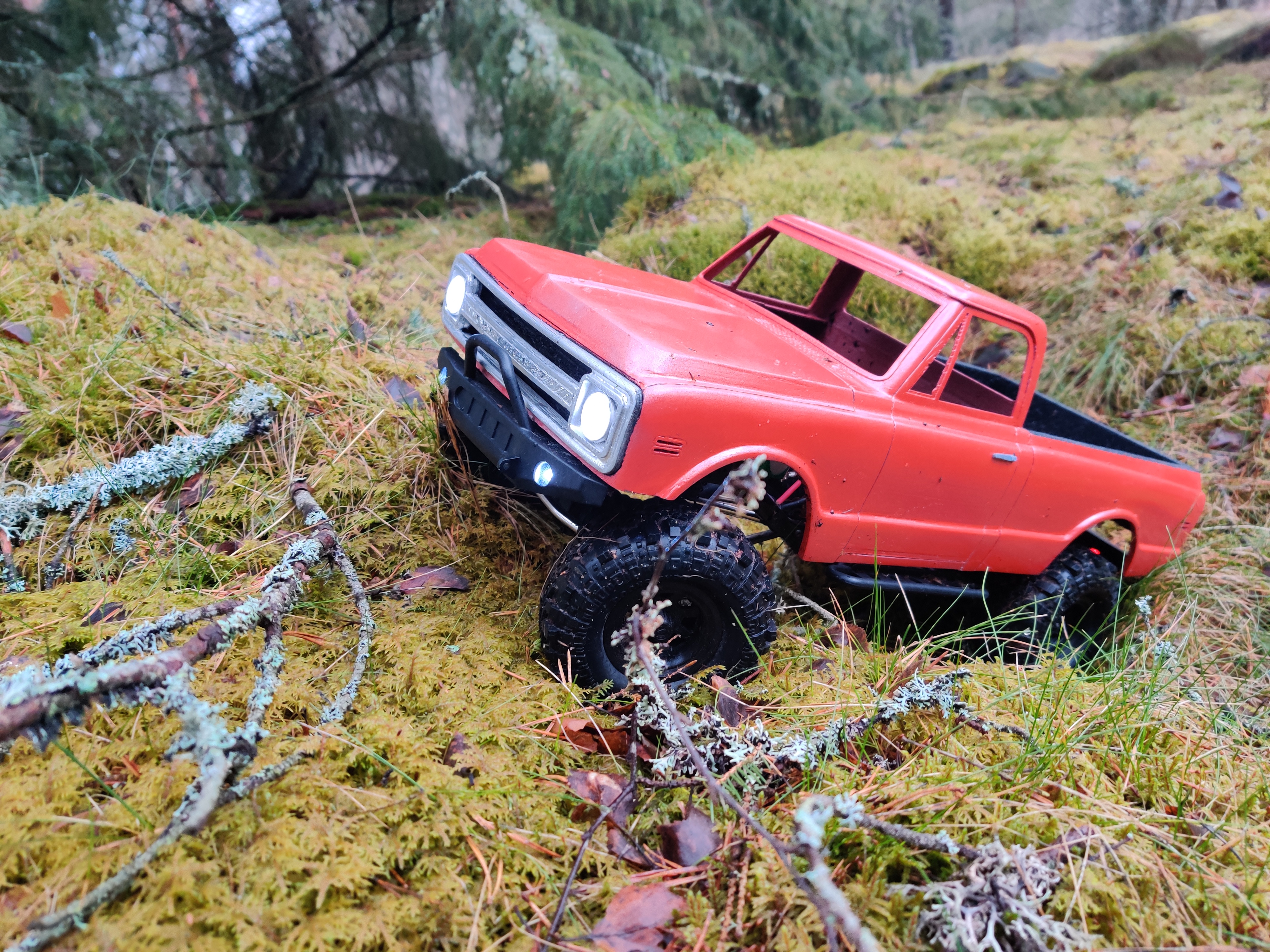

Ekat ulkoilutukset letukalla kotimetsässä ja samalla muutama fotokin tuli napsittua
Kiinan swampperit toimi yllättävän hyvin kostealla kalliolla ja muutenkin sekalaisessa metsämaastossa.
TO DO listaan pientä pidennystä
-Lisää kääntyvyyttä, nykyisellään kankea kuin rautakanki joka taasen aiheuttaa turhia pakkeja.
-Puskurit ja vinssi

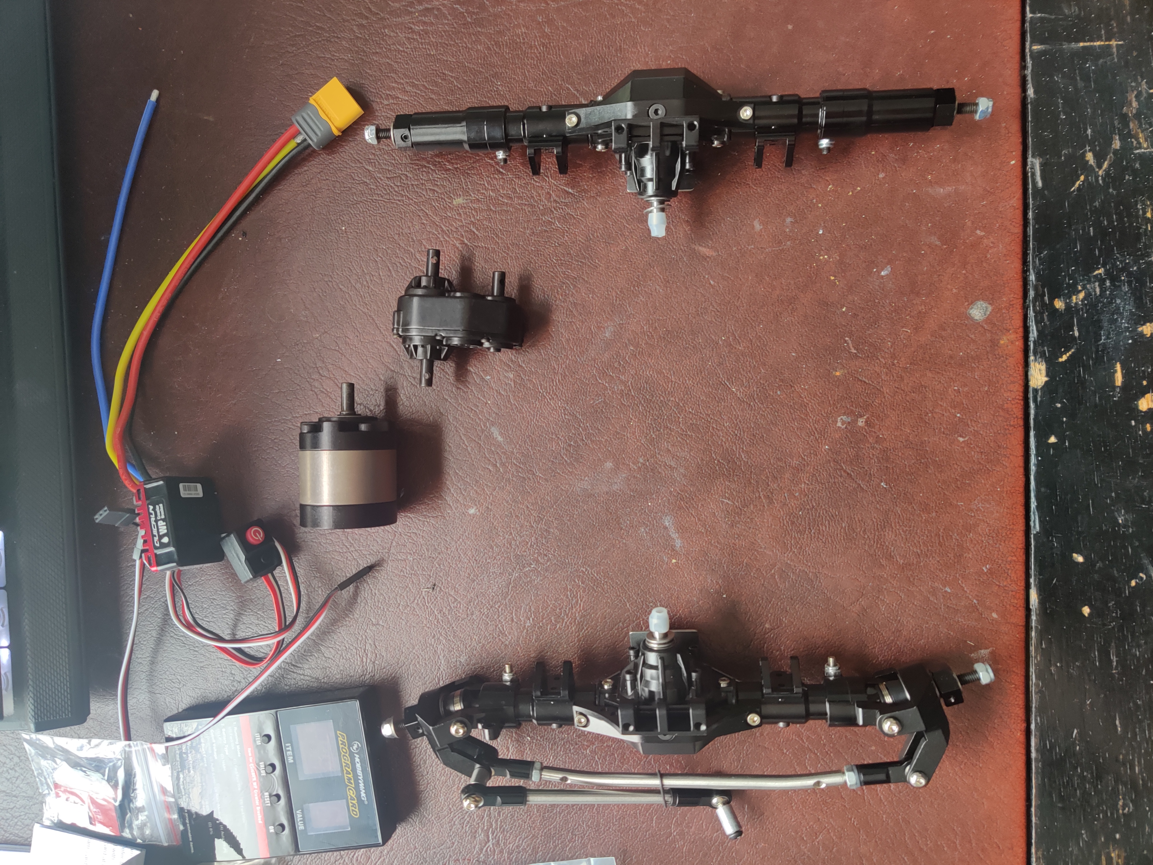

No tuossa viime viikolla sit tuli päätös tehtyä ja tilattua kasa osia RcMartilta ja hain clasusta myös uuden korin, tälläkin kertaa vanhaan tuttuun tapaan se oli kilon rulla pla-filamenttia josta pikkuhiljaa viikon aikana muovautui kuvien koppa.
Voimansiirtoon tulossa xtra speedin ar44 kopiot, 5:1gru ja 1:47 jakis. Nopariksi valikoitui hw1080 ja moottorina tulee pysymään ainakin alkuun tuo nykyinen 35t ja akkuina 3s lipot.

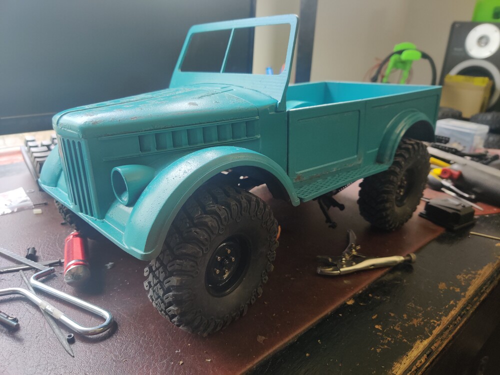

Taas jotain pientä tapahtunut sitten viime kerran.

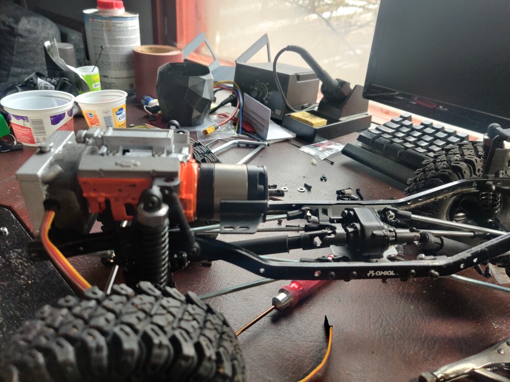

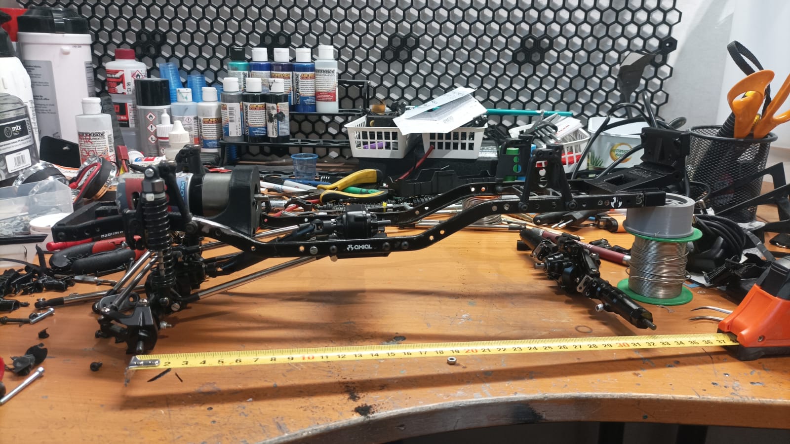

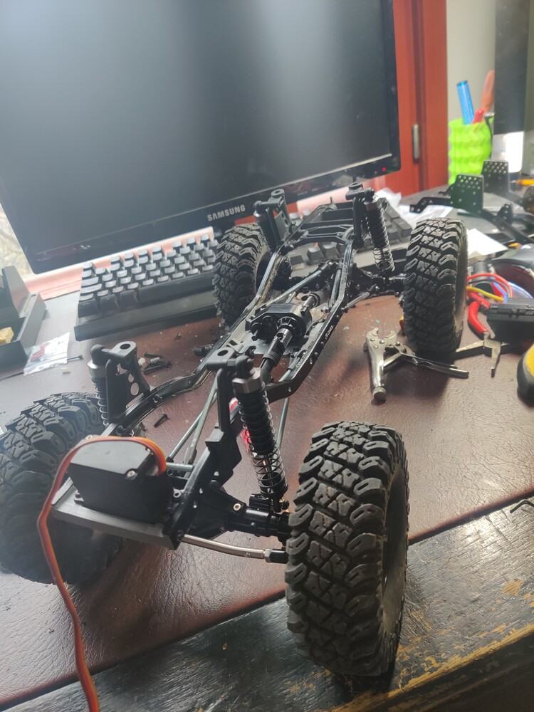

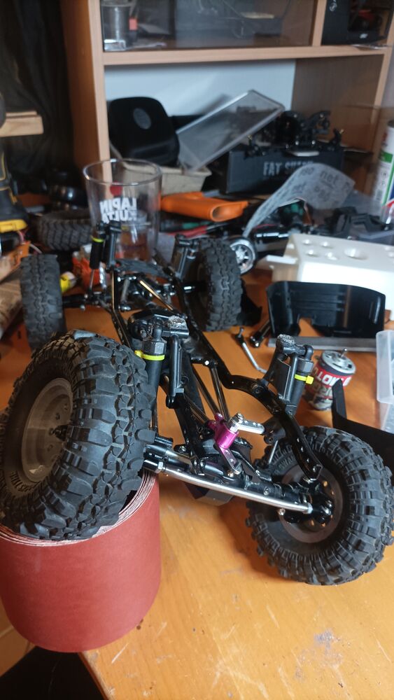

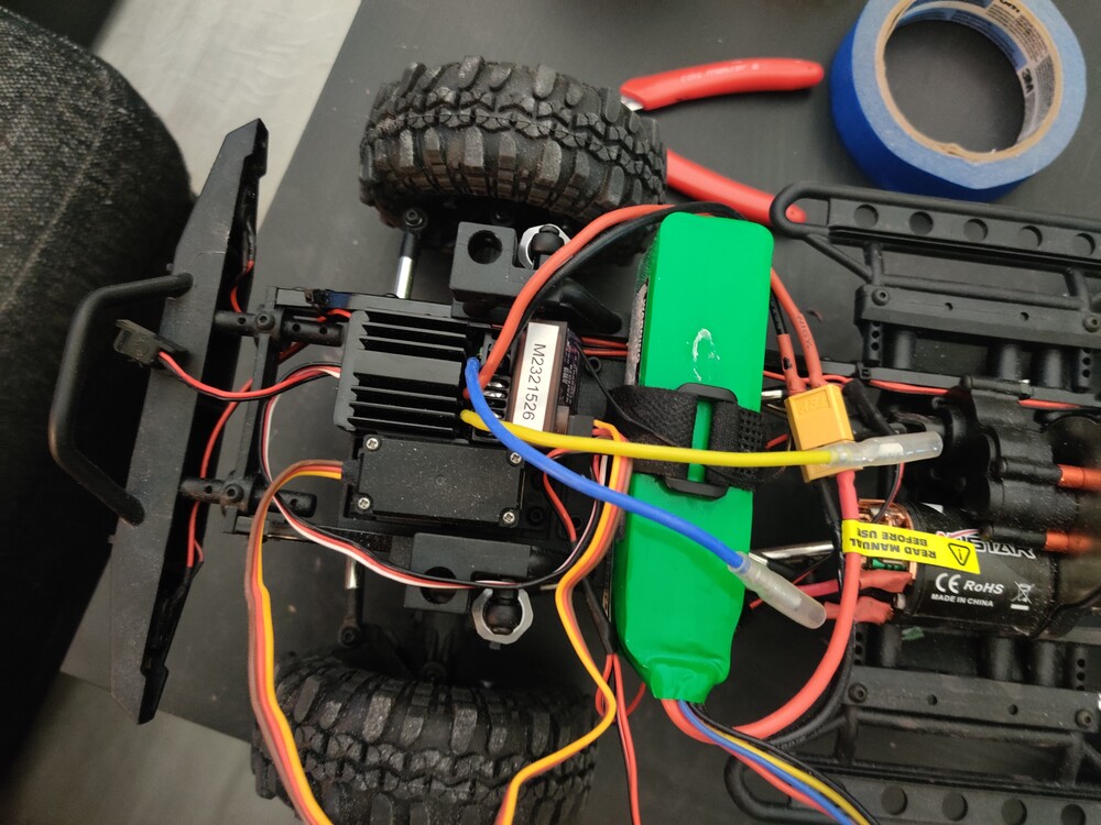

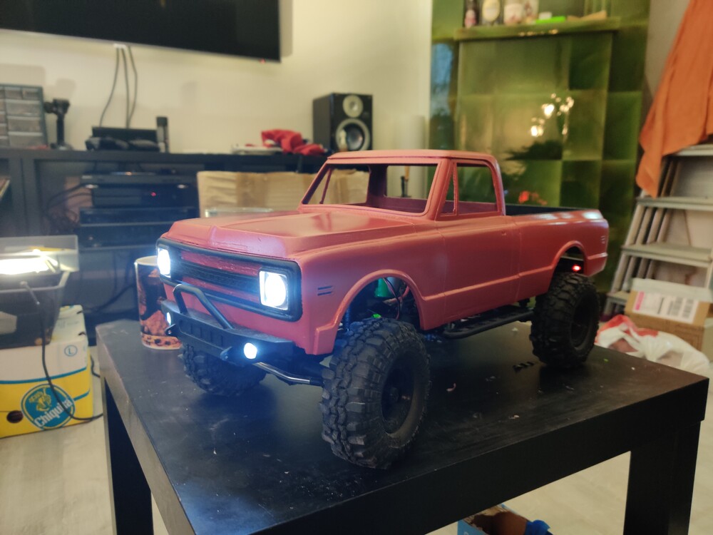

Nerudalta ostettuun runkoon tuli sitten kasailtua osia vähän kiinni. Linkit kasailin ehtoolla, nämä vaatii vielä pientä hienosäätöä ja jotkut putket päälle.
Renkaat ja vanteet vaihtuu kun nuo 3d tulostetut beadlockit eivät mahdu pyörimään noiden akselien kanssa joten Outbackin vakiot hetkellisesti alle.

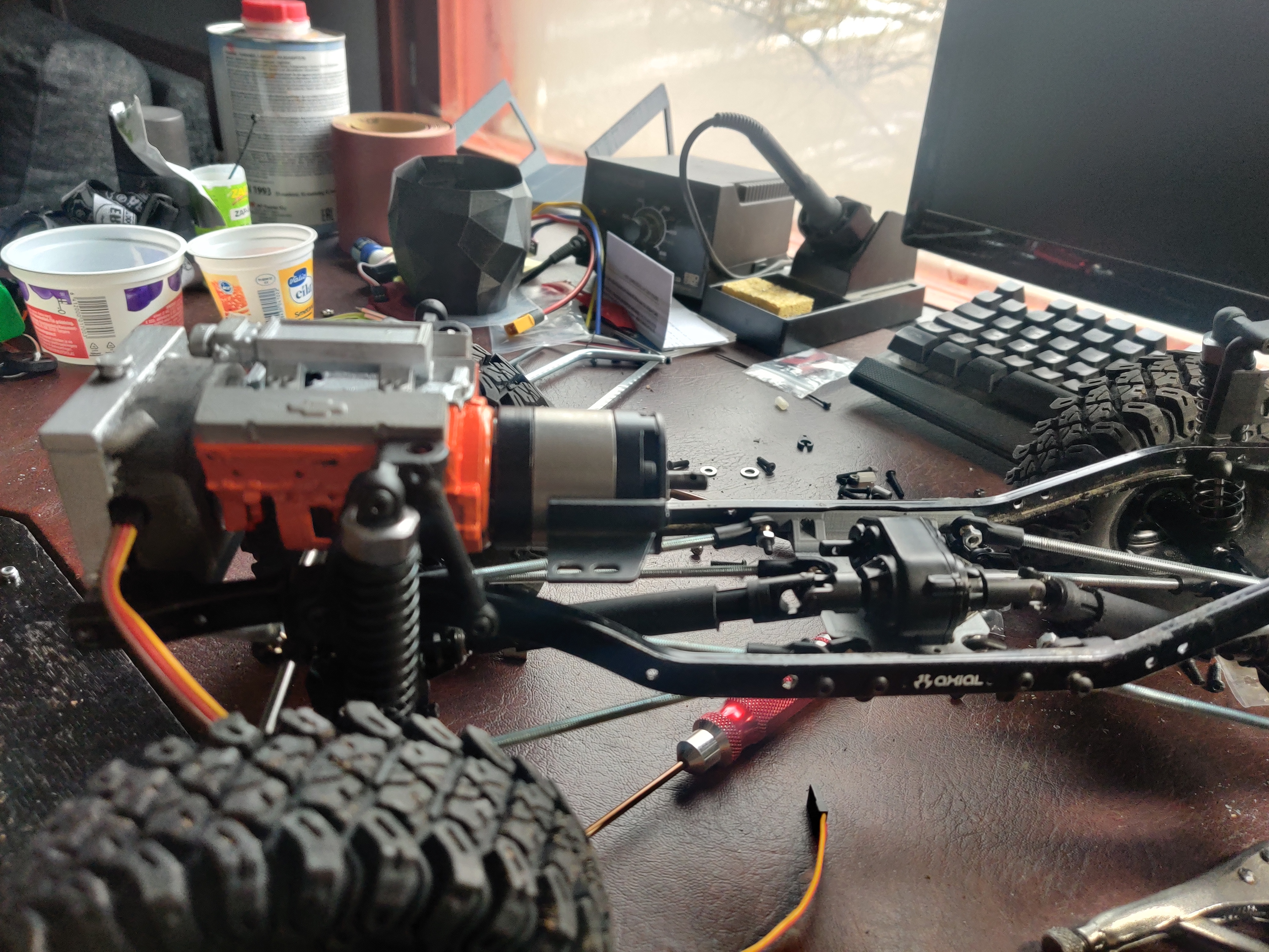

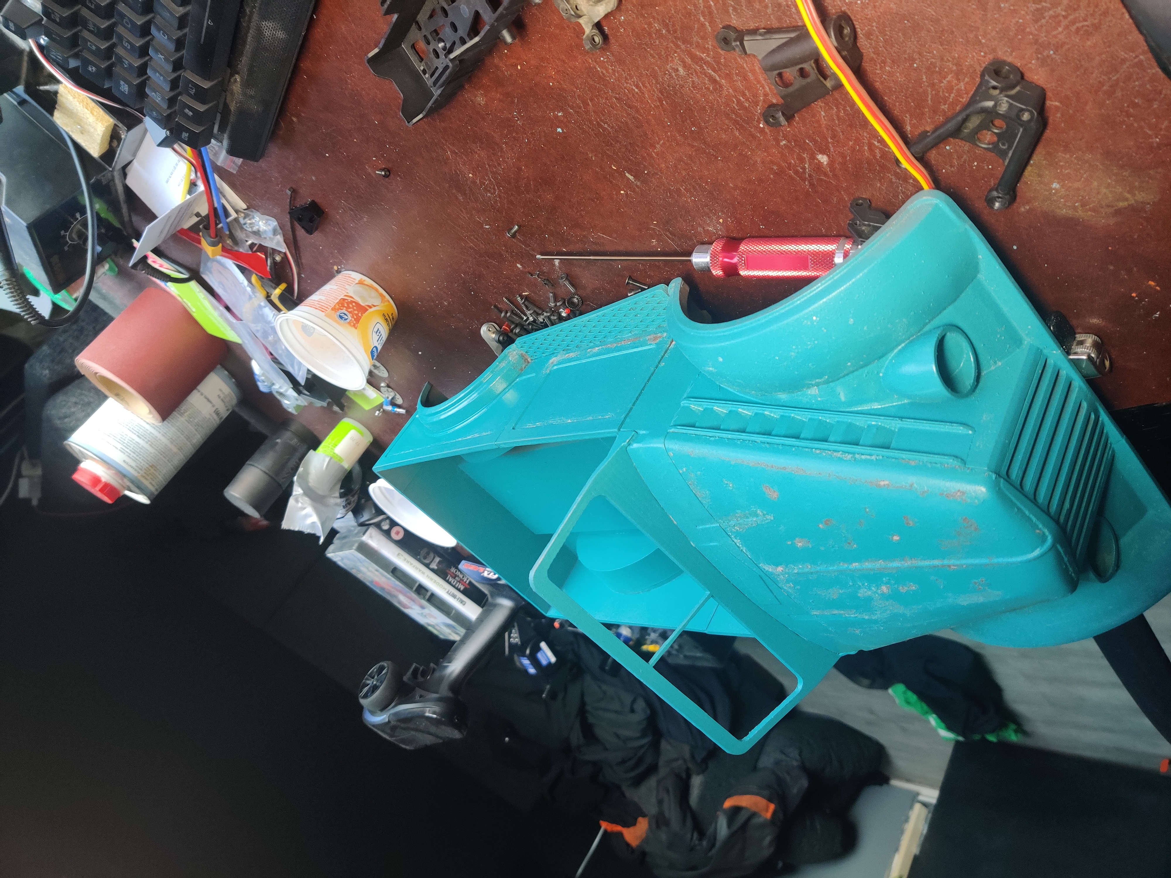

Korin kanssa kävi kämmi ja unohdin tehdä taka-iskareille tilaa. Maalaus onnistui hyvin kunnes piti suolakiteitä rapsutella pois, no korjataan myöhemmin näkyvät pohjamaalit pois.

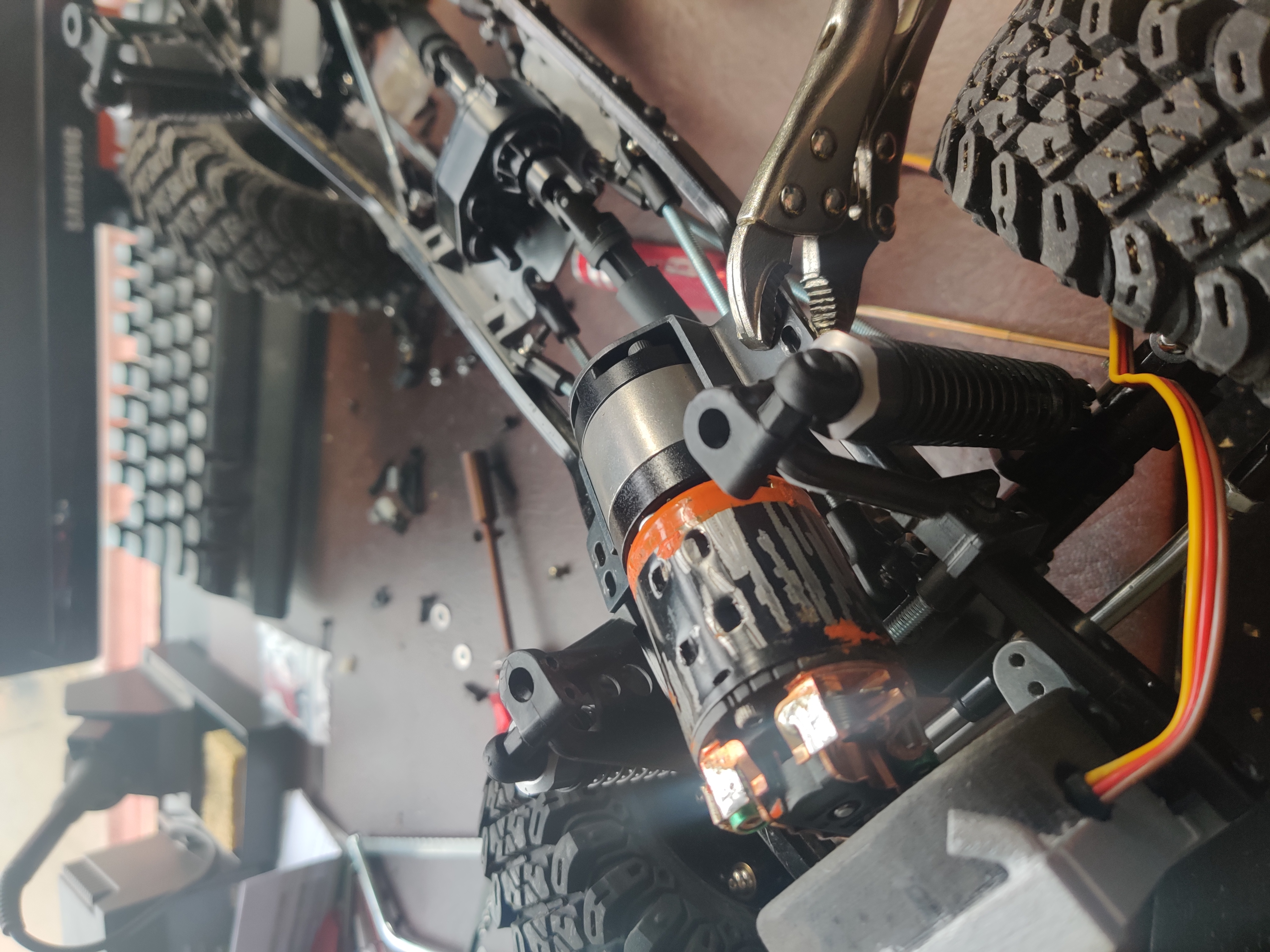

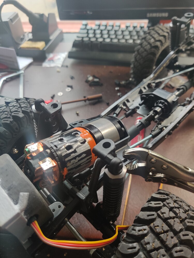

Moottorin kiinnityksen kanssa pähkäillyt, sopivalle korkeudelle laittaessa kardaanin kulma menee järkyttävän huonoksi, alemmaksi jos tiputtaa ottaa panhardiin kiinni. Kulmat yms saisi korjattua sillä että heivaisi tuon kone coverin pois. (Viimeisessä kuvassa ratkaisu tähän ongelmaan)
Servon sijainti ei ole optimi, ohjauslinkkejä pitänee vielä säädellä, tällä hetkellä hieman bumpsteeriä, servon siirto vakiopaikalle korjaisi tämän ongelman. Se vaan vaatisi sen että piirrän uuden servo telineen jossa myös tilaa moottorille ja silleen että kaikki mahtuu korin alle.

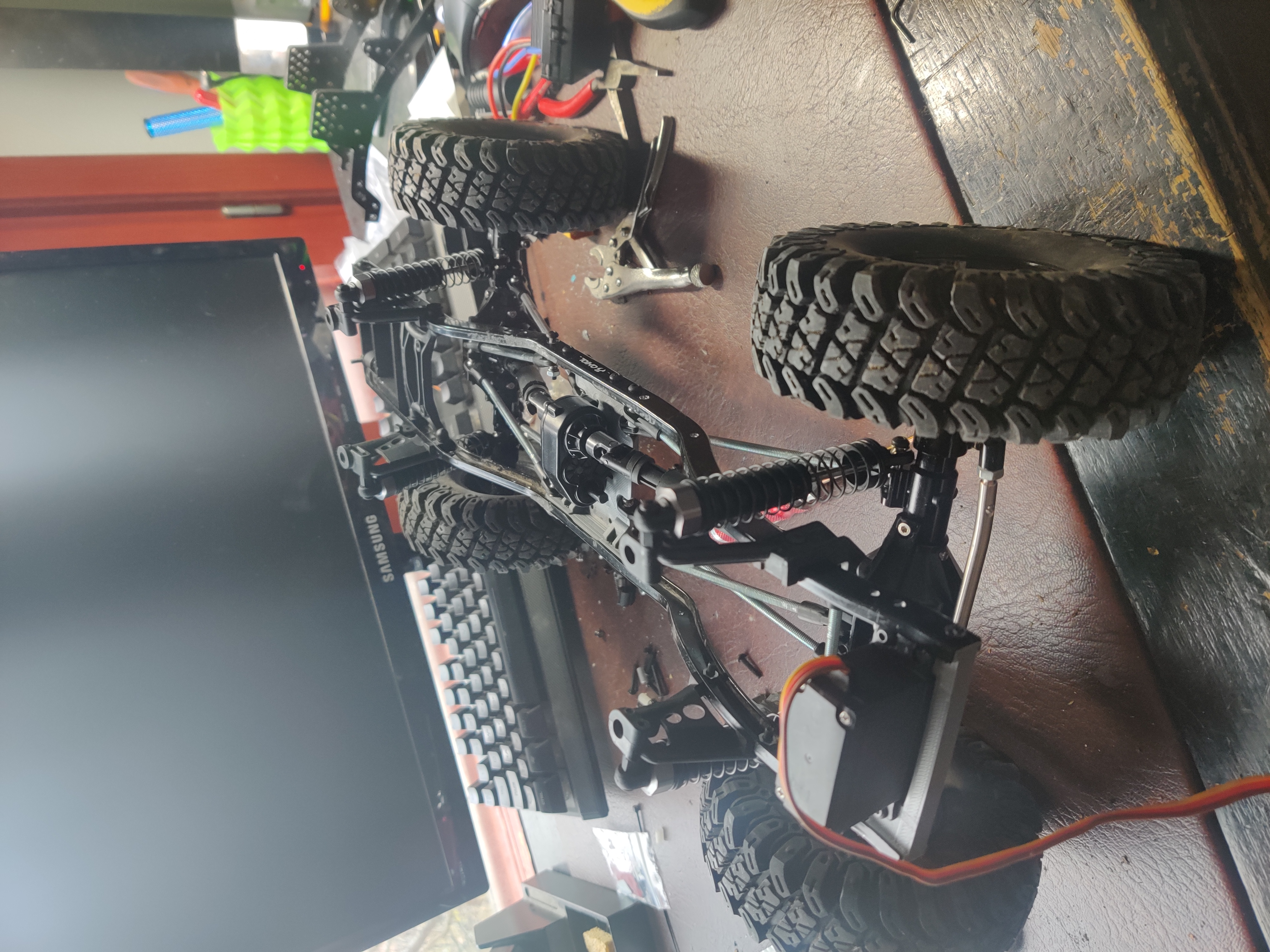

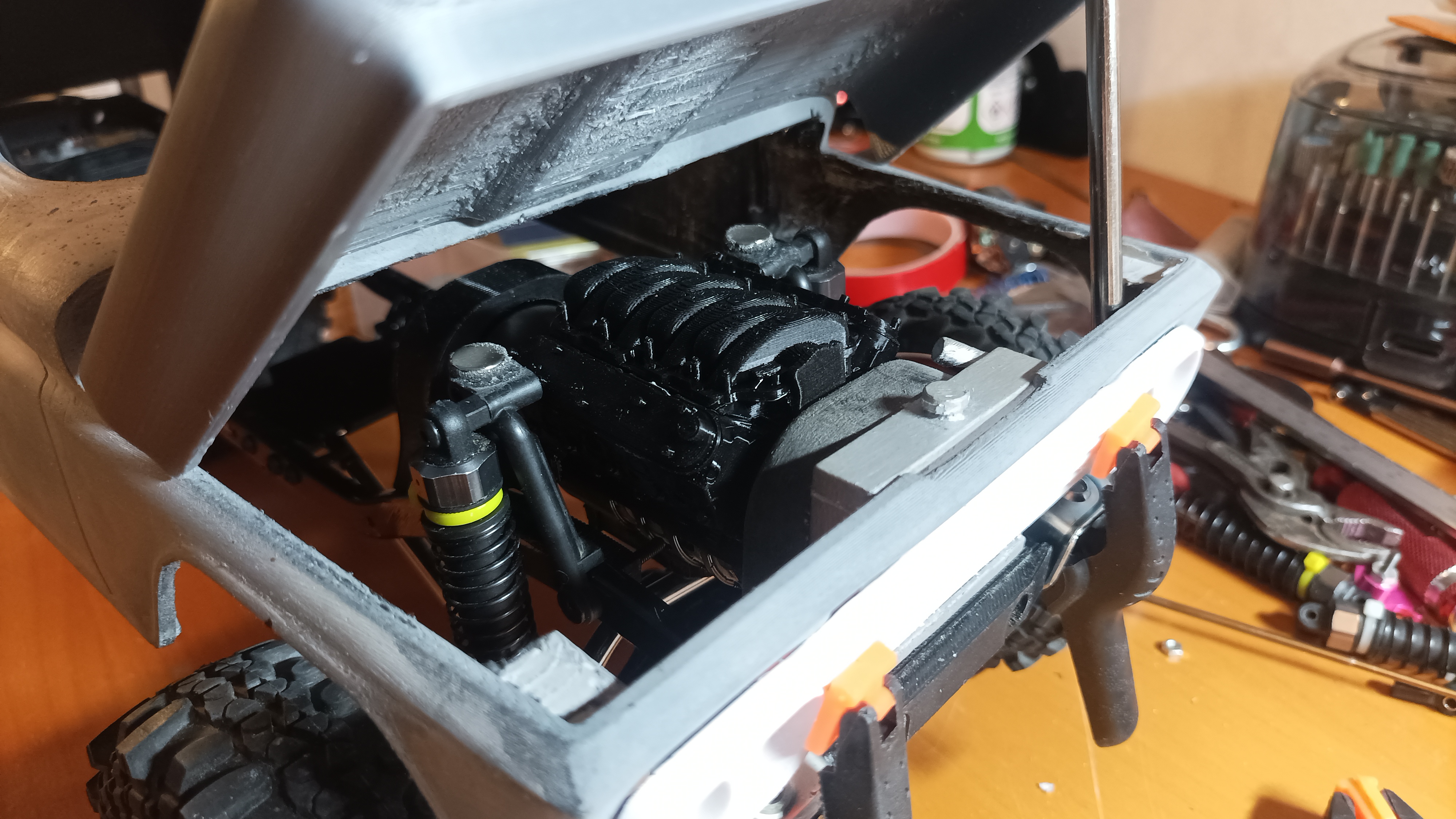

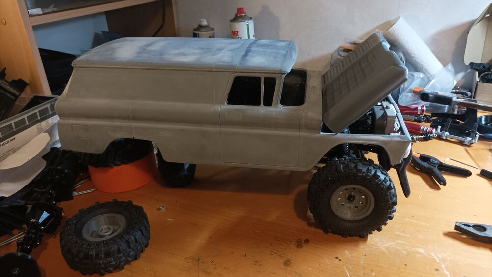

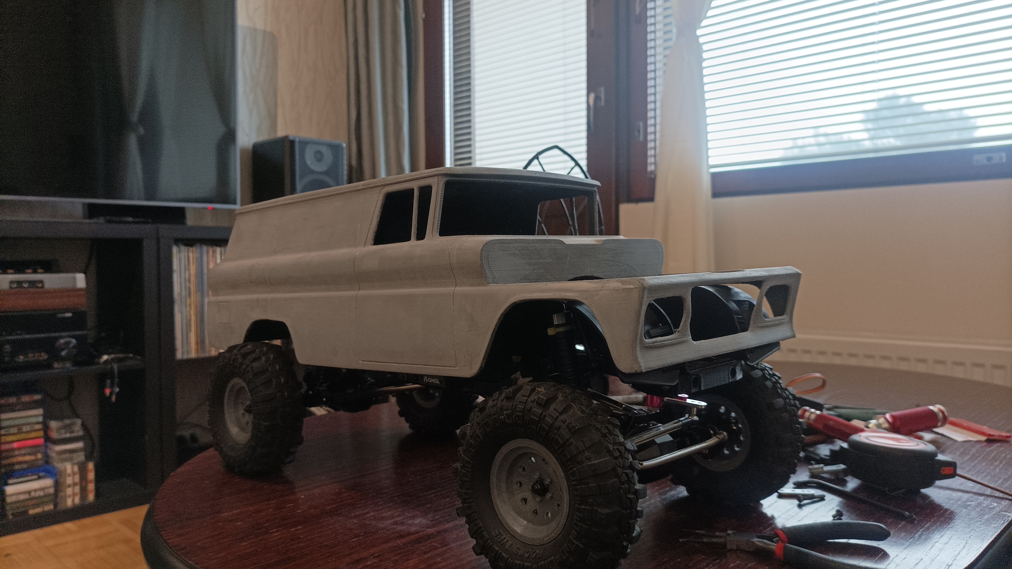

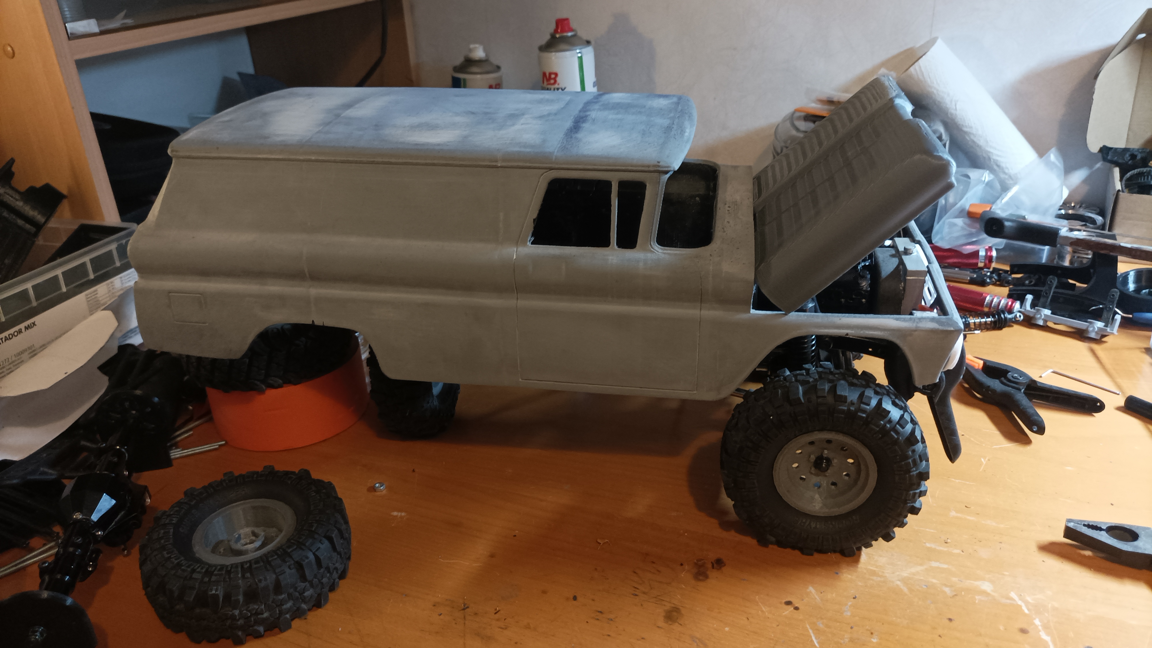

Jaahas, viime päivityksestä vierähtänyt jo tovi tai toinenkin.

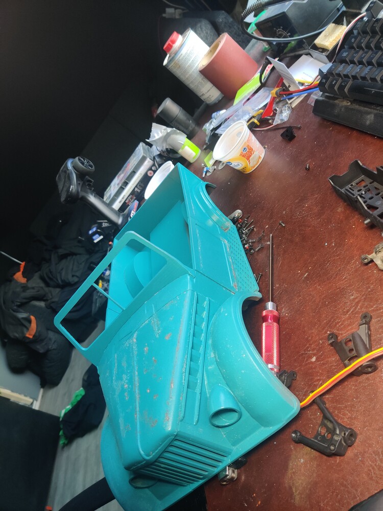

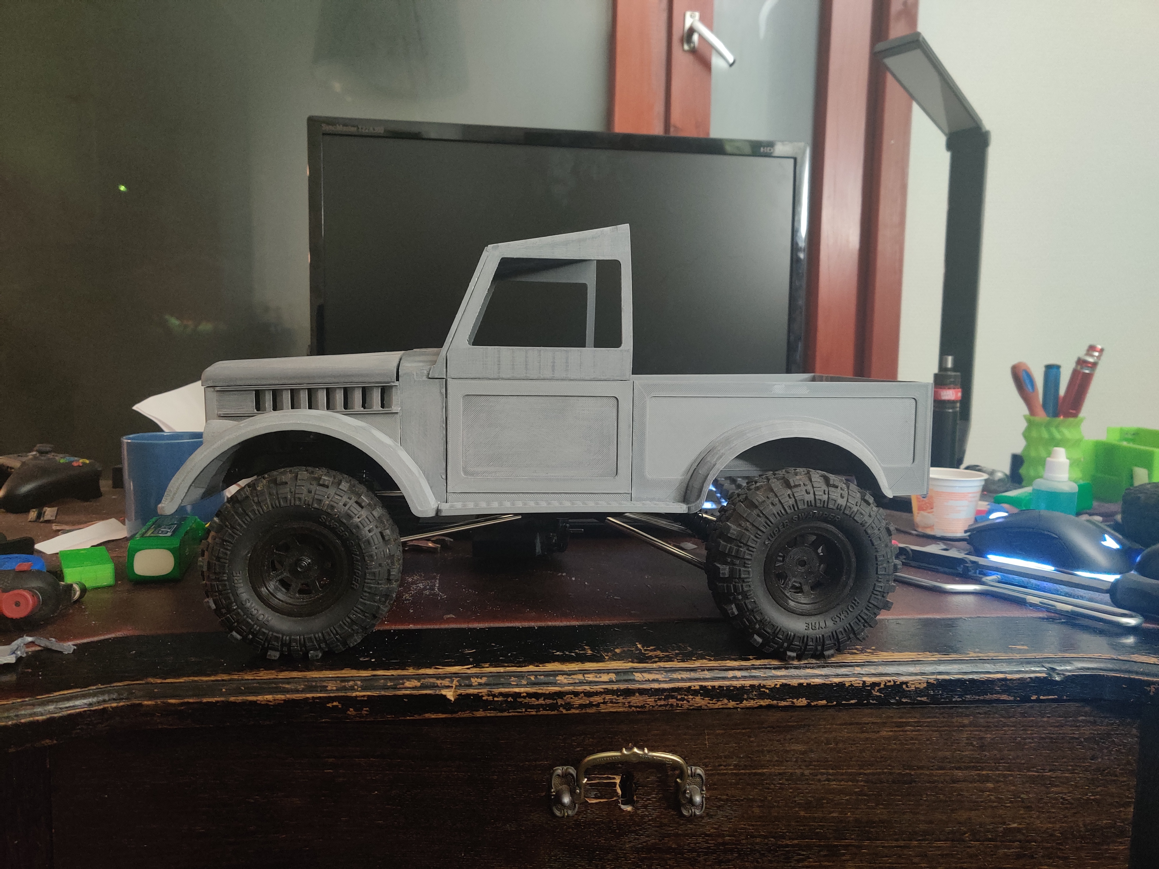

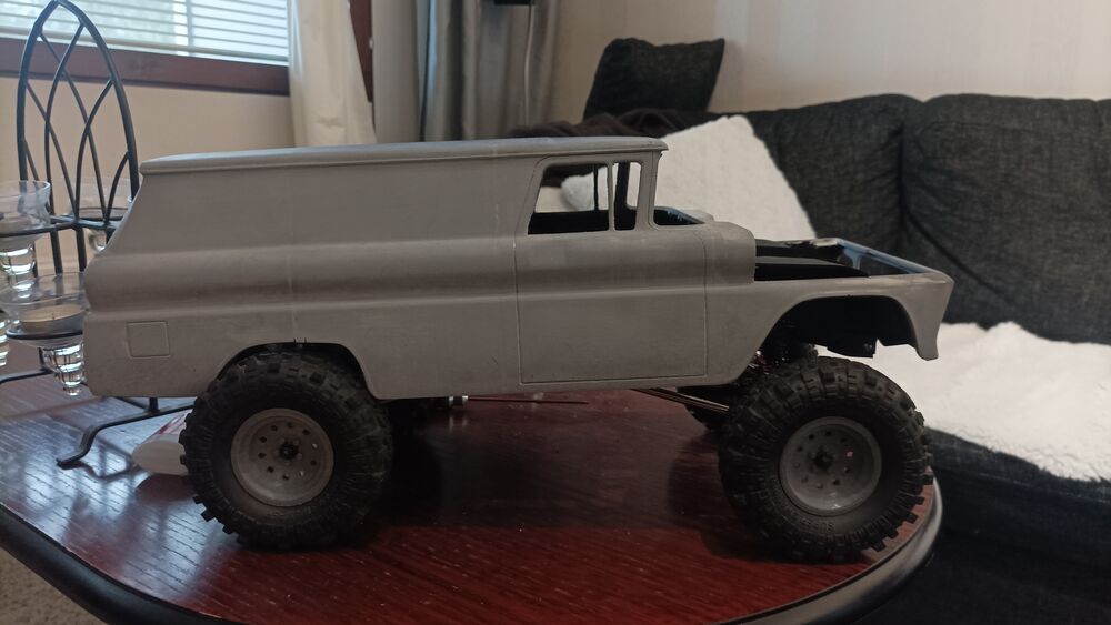

Eilen ehtoolla tuli kaiveltua scale kaapin perukoilta ja vähän mietittyä että saisko siitä vielä rakennettua vai pistäiskö osina eteenpäin. No siinä hetken tuumailtuani totesin että jatketaan siitä mihin pari vuotta sitten jäätiin.
Vähän jo siinä ohjausta mulkoilin ja päädyin tuollaiseen bell crank tyyppiseen ratkaisuun, tuossa vielä eka proto josta sitten aloin veivaamaan sopivaa (kuvia tulossa siitä lisää kun toimii)
Ikävästi tuli huomattua että vaikka molemmat moottorit löytyi niin 5:1 alennusvaihteisto kadonnut johonkin muutossa (selviää loppuviikosta että onko äidin luona tallessa)

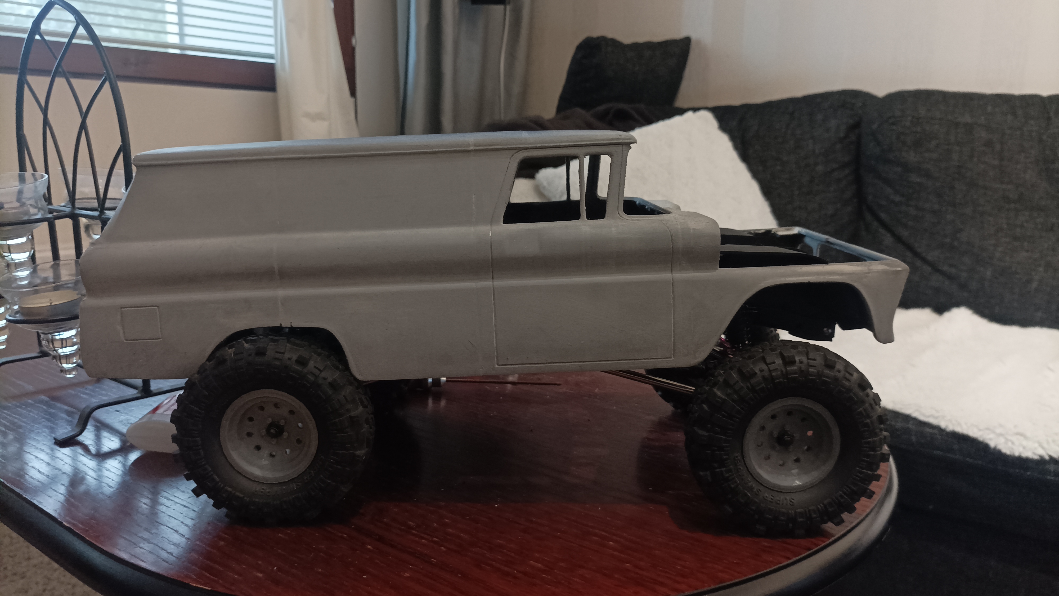

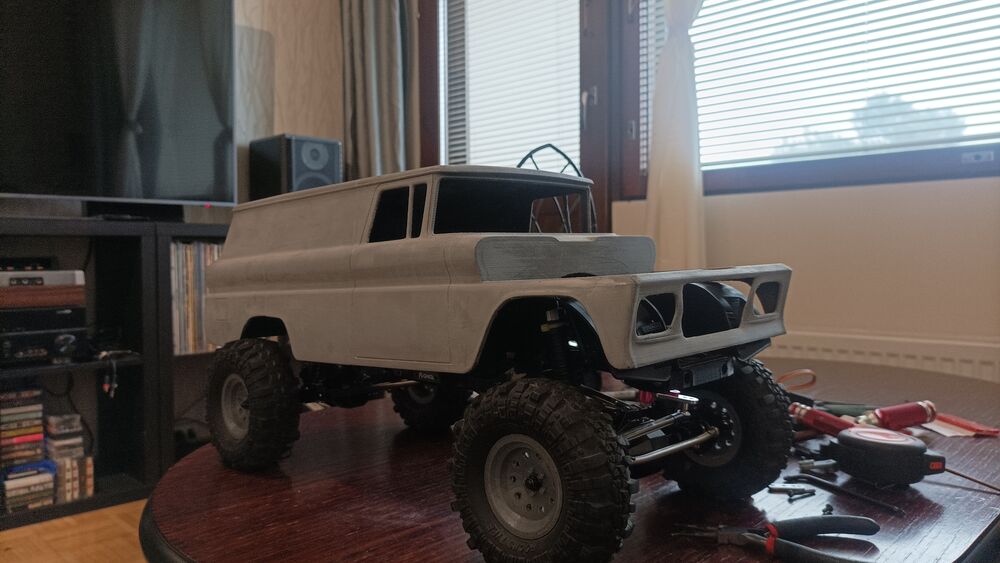

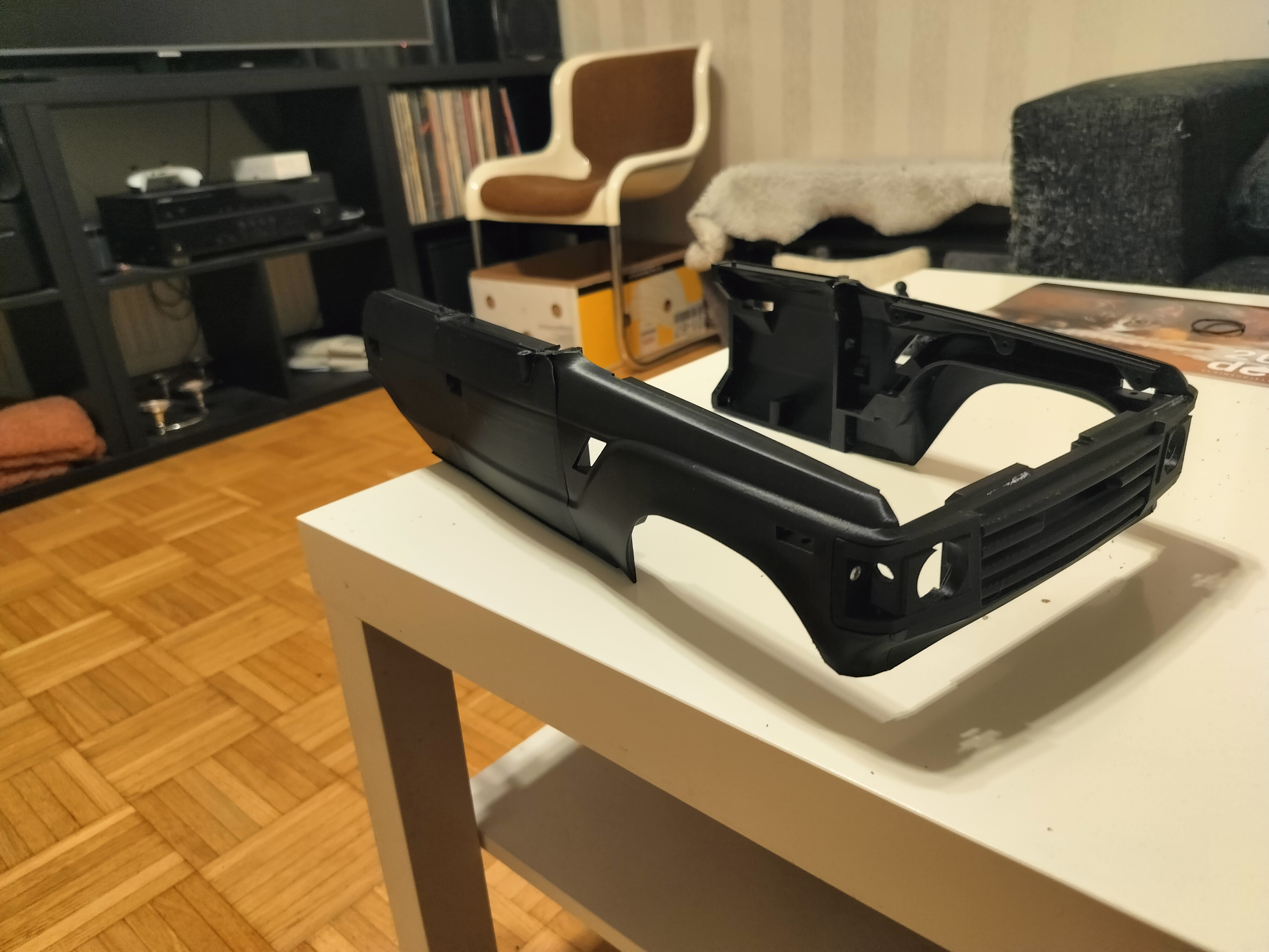

Sitten alkoi kova pähkäily korin suhteen, tulostettuna totta kai. No ekaksi valikoitui y61 korinen patrolli joka olisi ollut aika sopiva mittoihin.
No sitten kaappeja tutkiessa löysin ~1960 suburbanin panelwagonin korin, tässä wb 285-290mm mutta todellisuudessa lähempänä 295mm
No siinä sitten taas hetki tuumailtiin ja mietintätupakoitakin meni jokunen pähkäillessä. No eipä muuta kuin tuumasta toimeen ja varaosalaatikoita kaivamaan jos vaikka löytyis gazista jääneitä linkkejä
Siinä sitten vähän linkkijumppaa tuli tehtyä ja hups taka-akseli siirtyi abaut 25mm eteenpäin ja kun korin suoristaa takaata osuu pyörät kaariin kivasti (tästä ei kuvaa kun loppui kädet kesken 😂)

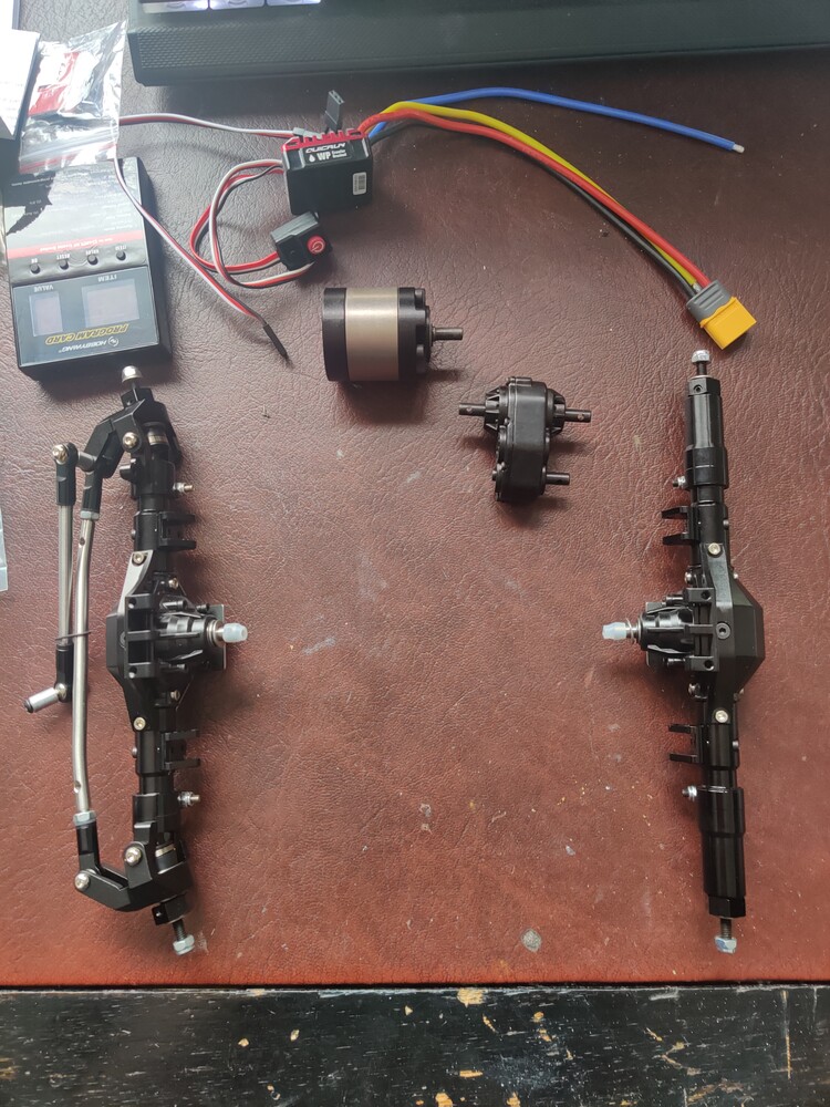

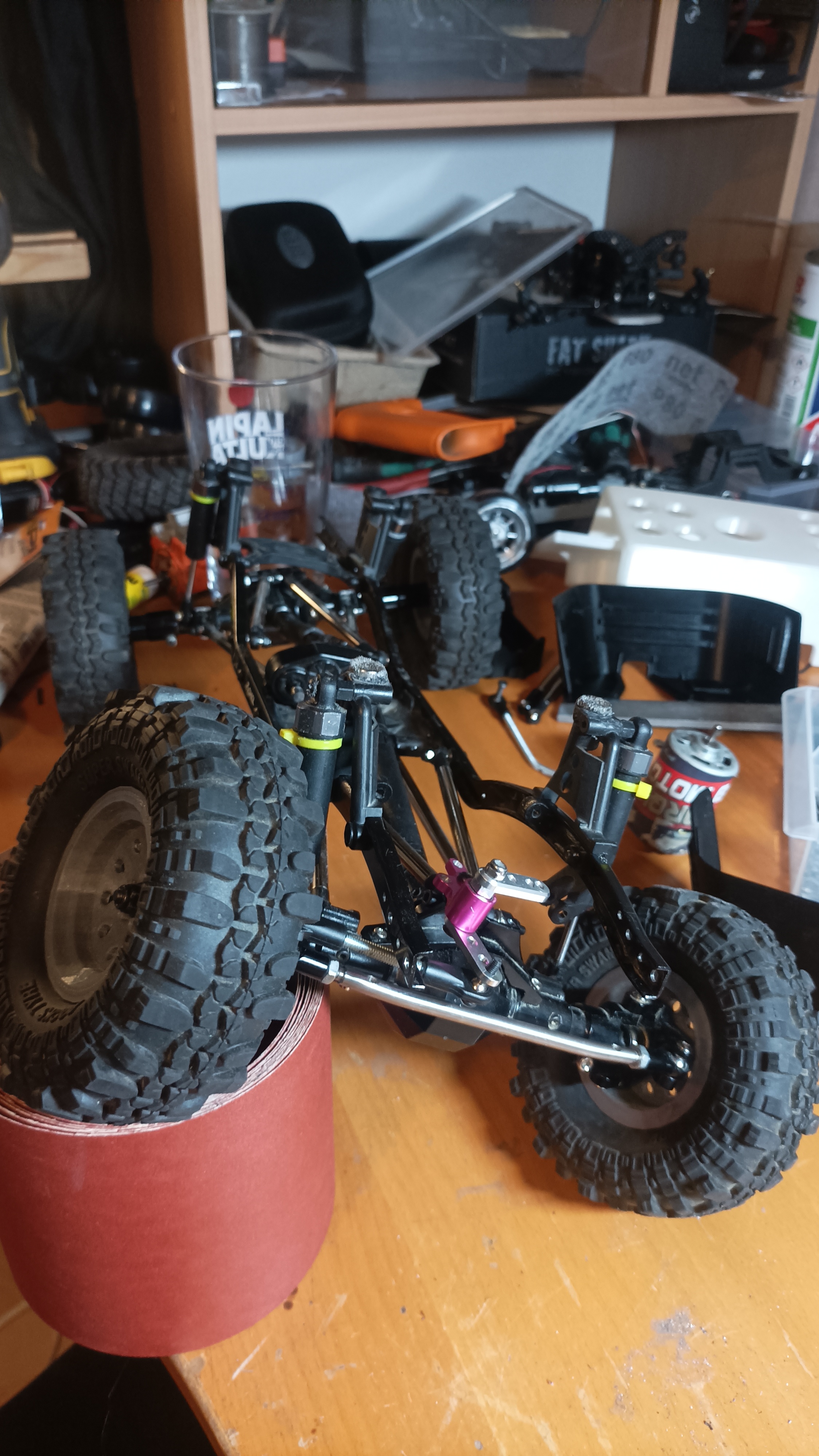

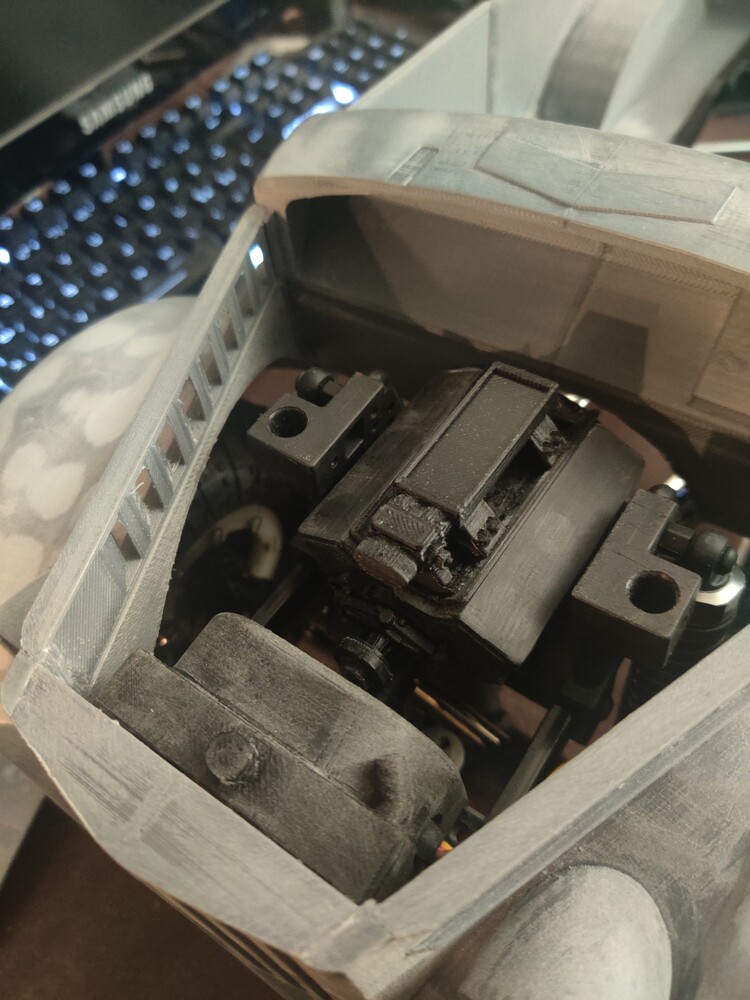

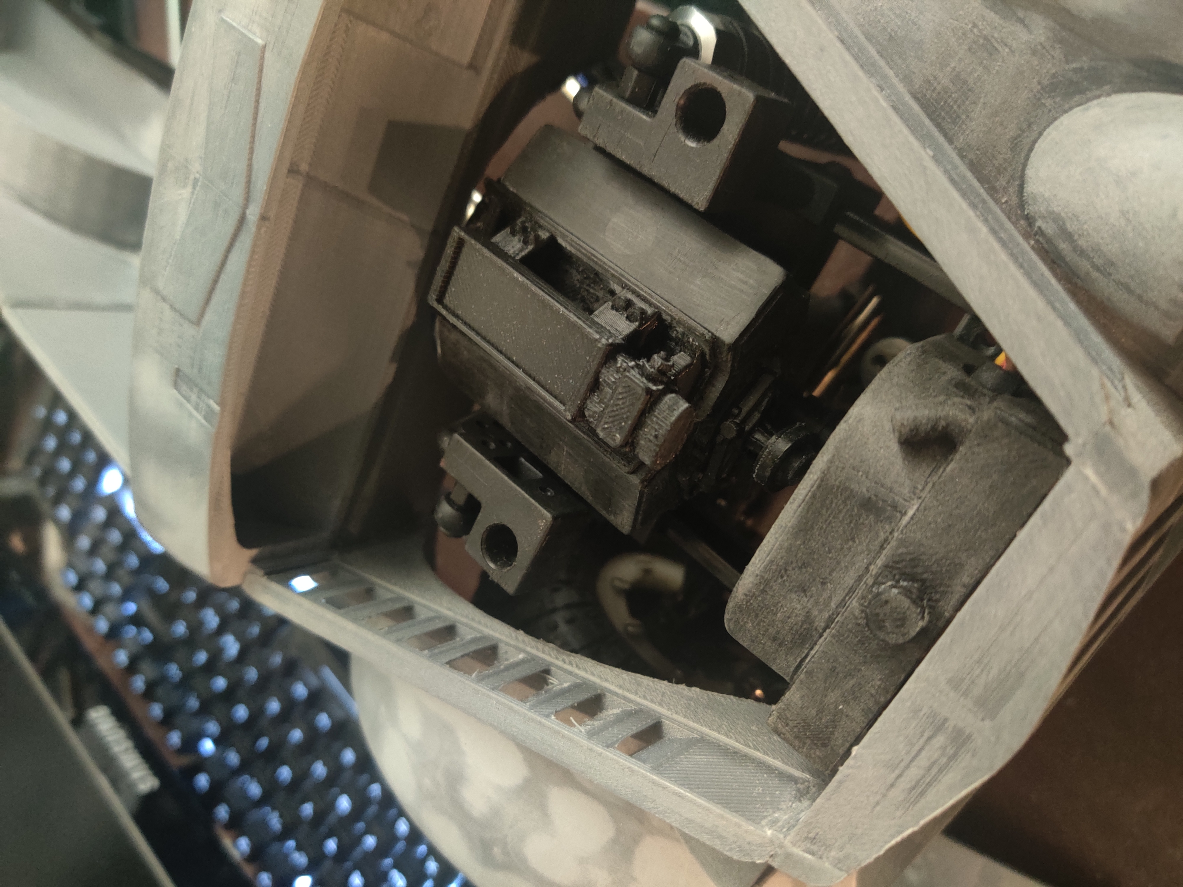

Paljoa ei ole viime päivityksestä tapahtunu. Linkkien kanssa pähkäilty ja eri vaihtoehtoja pyöritelty ja veivattu. Etupää aikalailla kohillaan.
Hylkäsin idean bell crankistä nyt tähän hätään, jos löydän toisinpäin olevan ja tuonne sovitettavissa olevan kikkaran niin katson asiaa uusiksi. Nyt menkööt perus 3linkki panhardilla ja servo edessä poikittain, pieni määrä bumpsteeriä jäi alkuun.

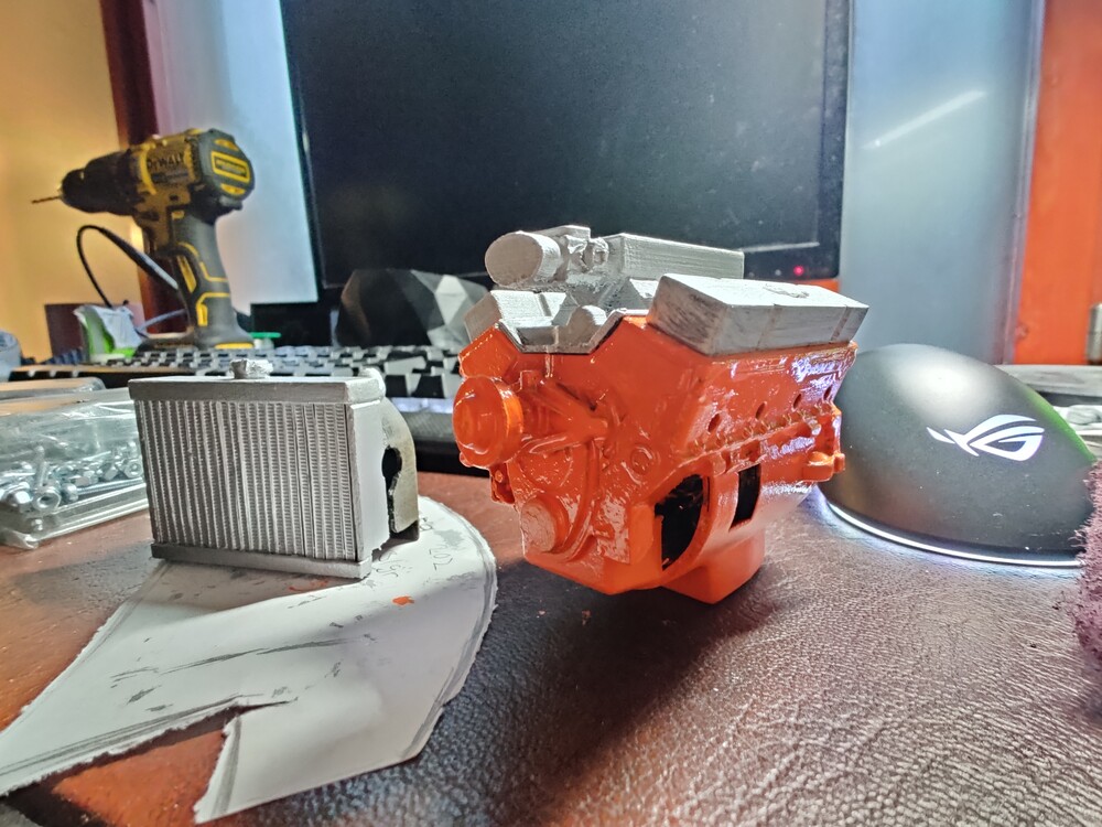

Voimansiirto pysyy samana moottoria lukuunottamatta. Aikaisemmin oli 35t jolla wheelspeed jäi turhan pieneksi, tilalle nyt alkuun outbackin orkkis 20t.

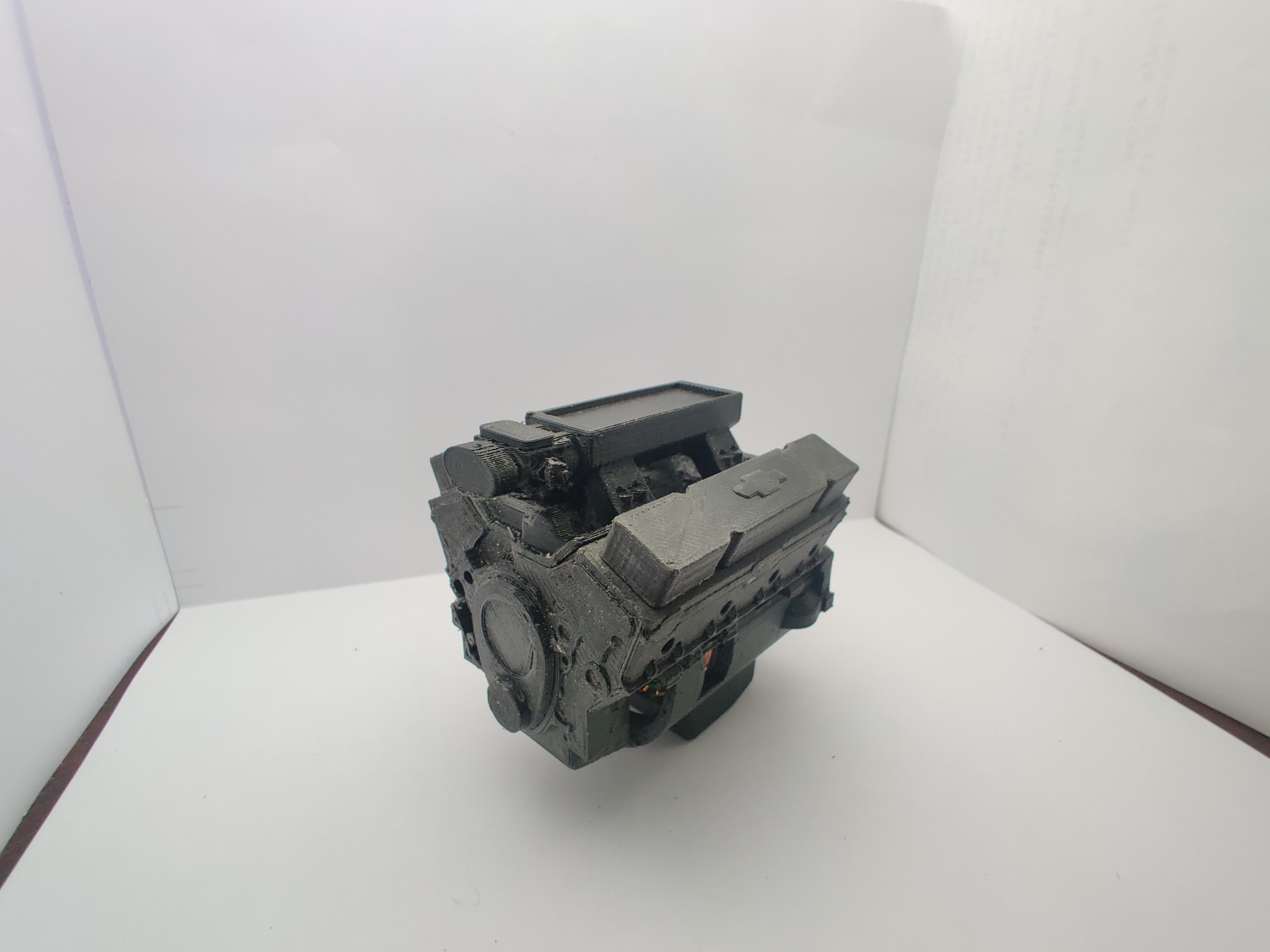

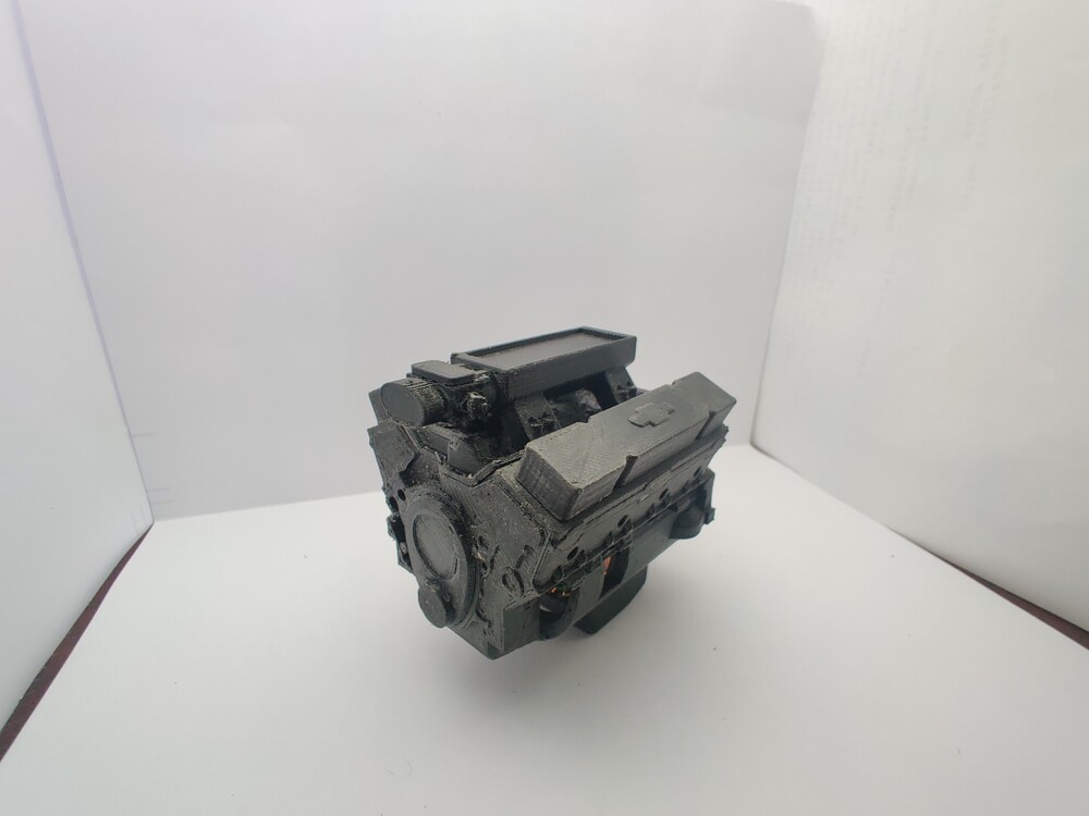

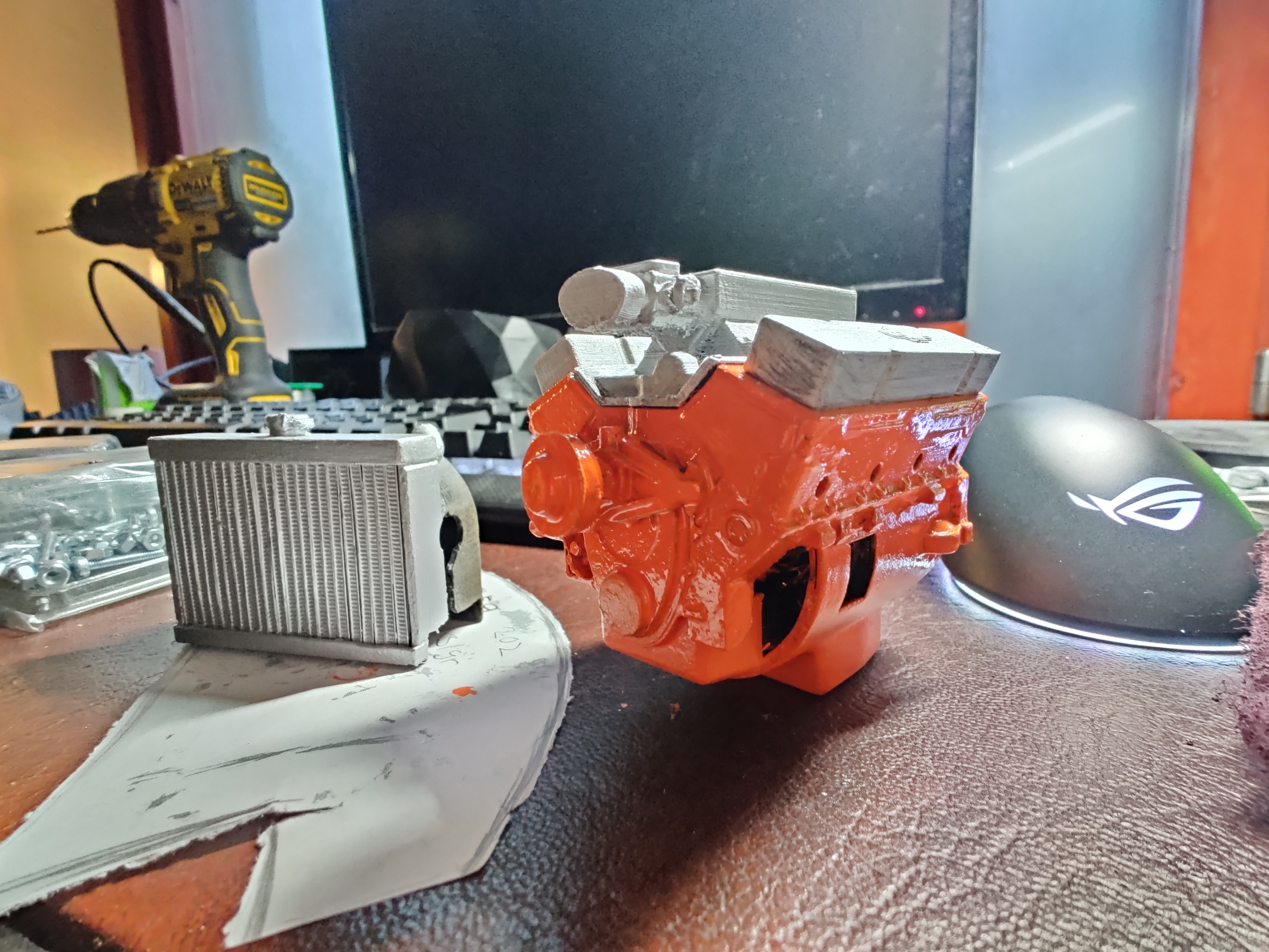

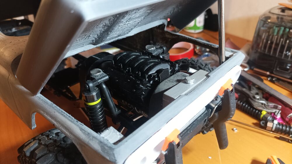

3D moottori vaihtui lt1:sestä LS3:seen.
Seuraavana vuorossa takalinkit ja sen jälkeen alumiinista väännellä jonkinnäköiset sliderit jotta saa korin kiinni jotenkin.

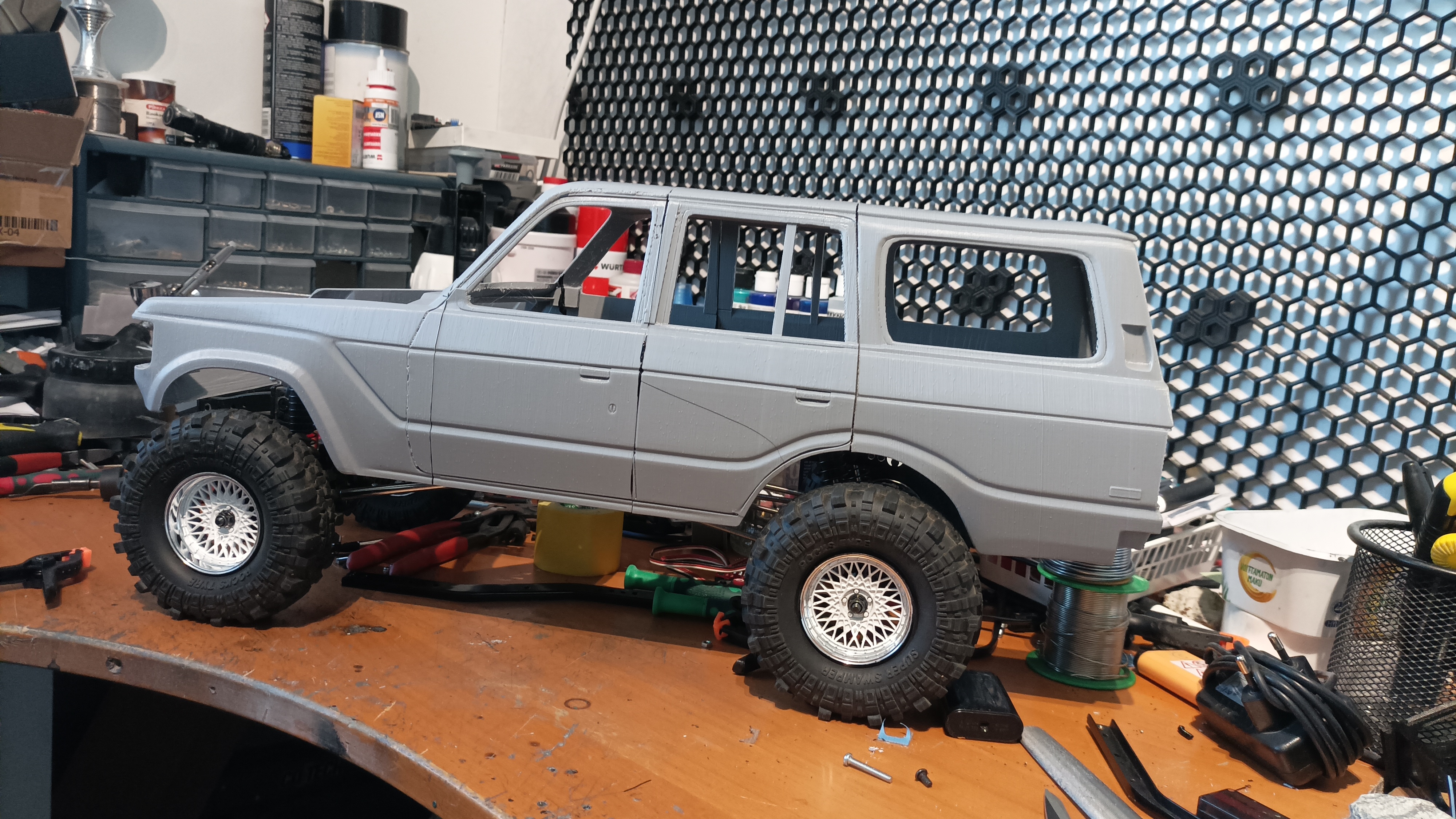

Jaahas. Kaappeja kaiveltu ja pisti tämä ikuisuusprojekti silmään, noh joku mielenhäiriö iski ja nostin pöydälle odottamaan hehkulamppuhetkeä.
Muutaman päivän tätä foorumia, SBG:tä ja Offipalstaa selatessa alkoi idea muodostumaan.
Koriksi valikoitui Cults:ista löytynyt Toyota Land Cruiser HJ61. Korin Skaala abaut 1:8.5. Renkaiksi tulee Pertsaxilta ostetut Pit bullin rock beastit 98mm halkasijalla ja vanteiksi 1.55 rc3wd valkoset mangelssit, laskennallisesti tässä skaalassa renkaiden koko vastaa noin 33tuumasia, vanteiden osalta skaala hieman pienempi kuin 15tuumaa mutta uskoisin että ulkonäöllisesti 1.55 koon vanne on oikea ratkaisu.
Edessä perus 3link+panhard ja taakse 4linkki, iskarit vaihtuu vielä lyhyempiin, nuo ftx:n orkkikset aivan liian pitkät.
Visiona sellainen sopivasti käytössä rähjääntynyt käyttömaasturi. Sellainen joita Suomessa liikenteessäkin näkee.

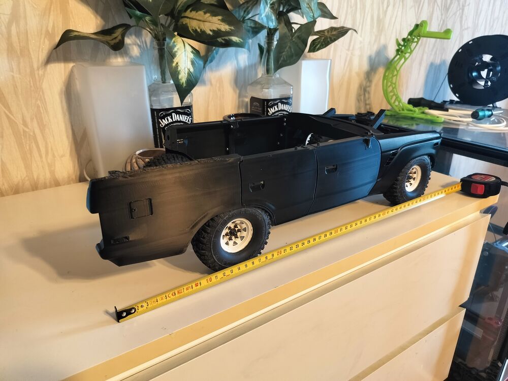

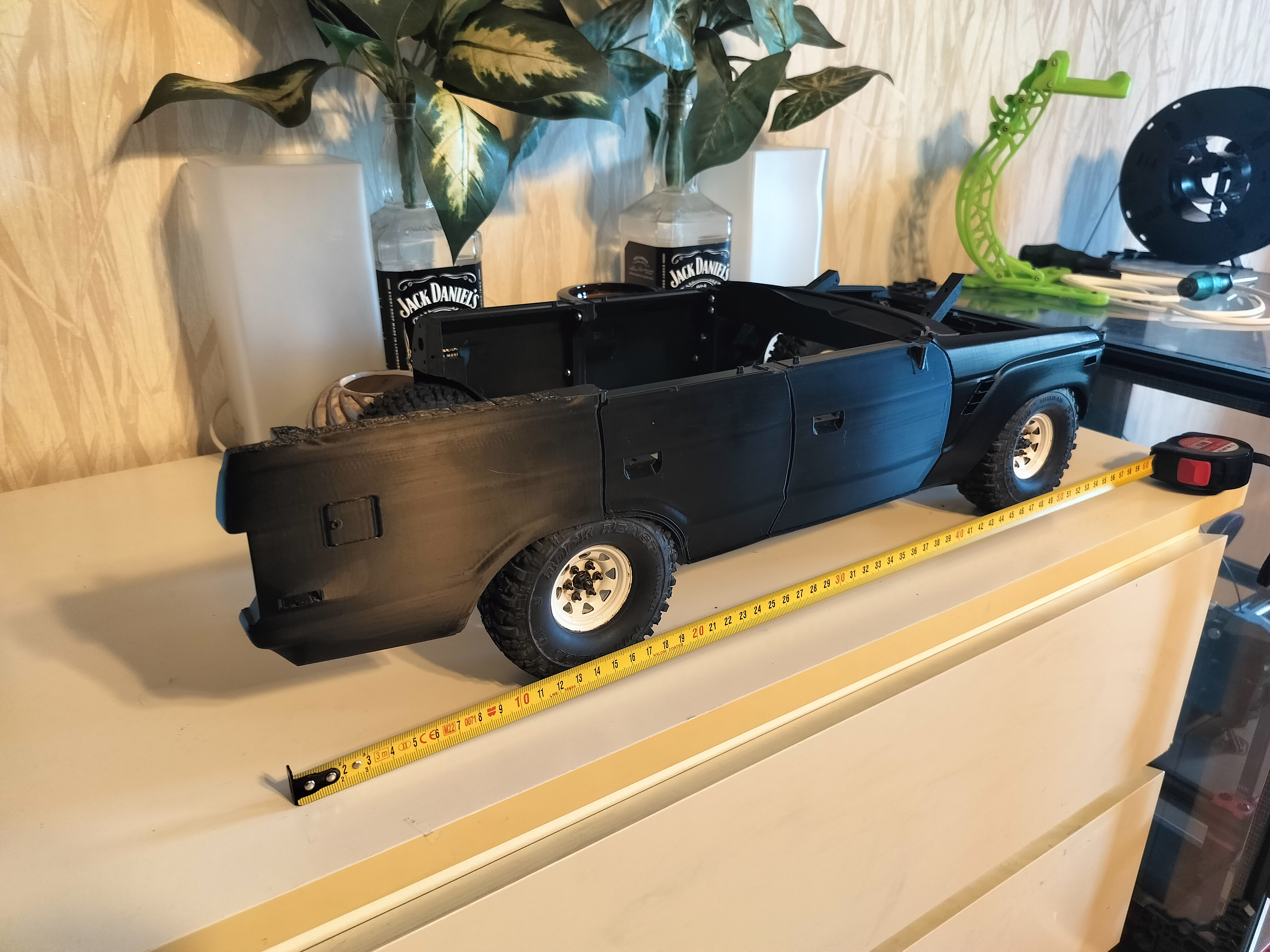

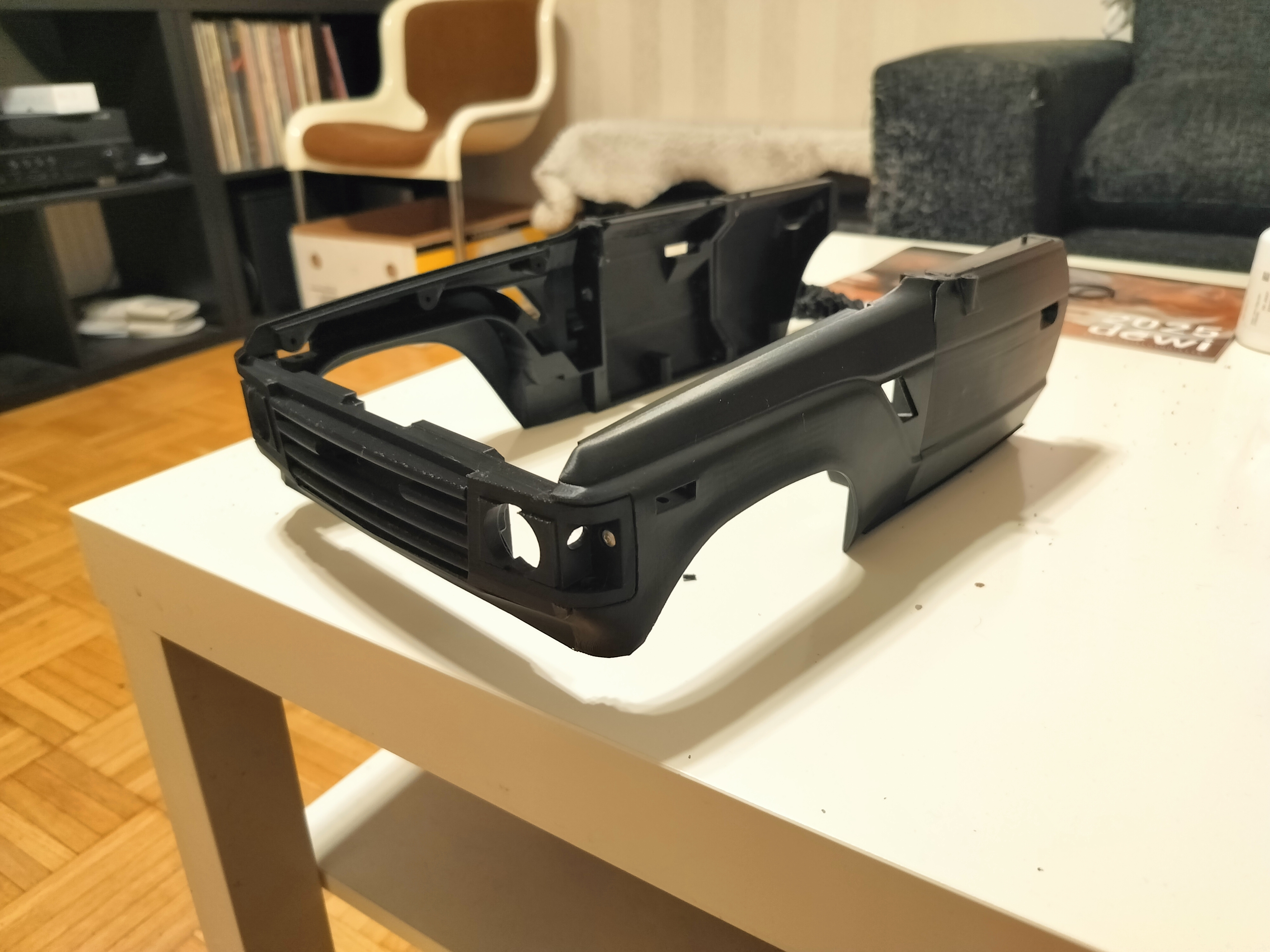

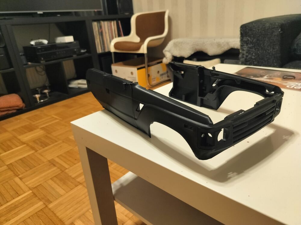

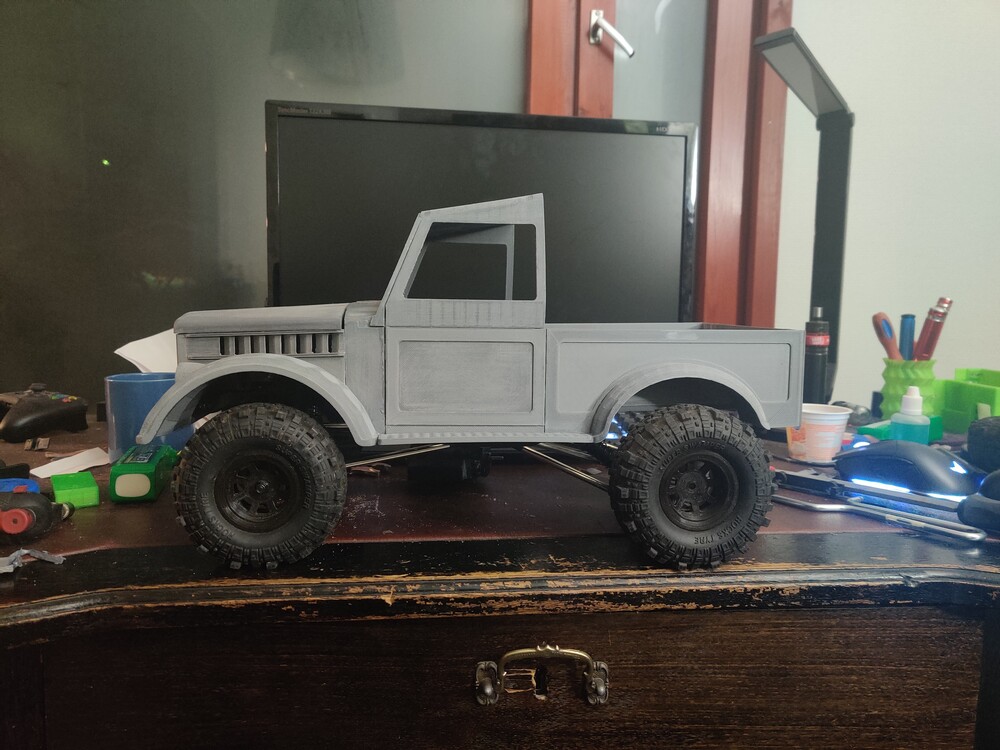

Palapelin eka pala ulostui tulostimesta aamusta. Reilut 27tuntia otti.
Takaylitystä on reilusti, mutta ei se haittaa 😁

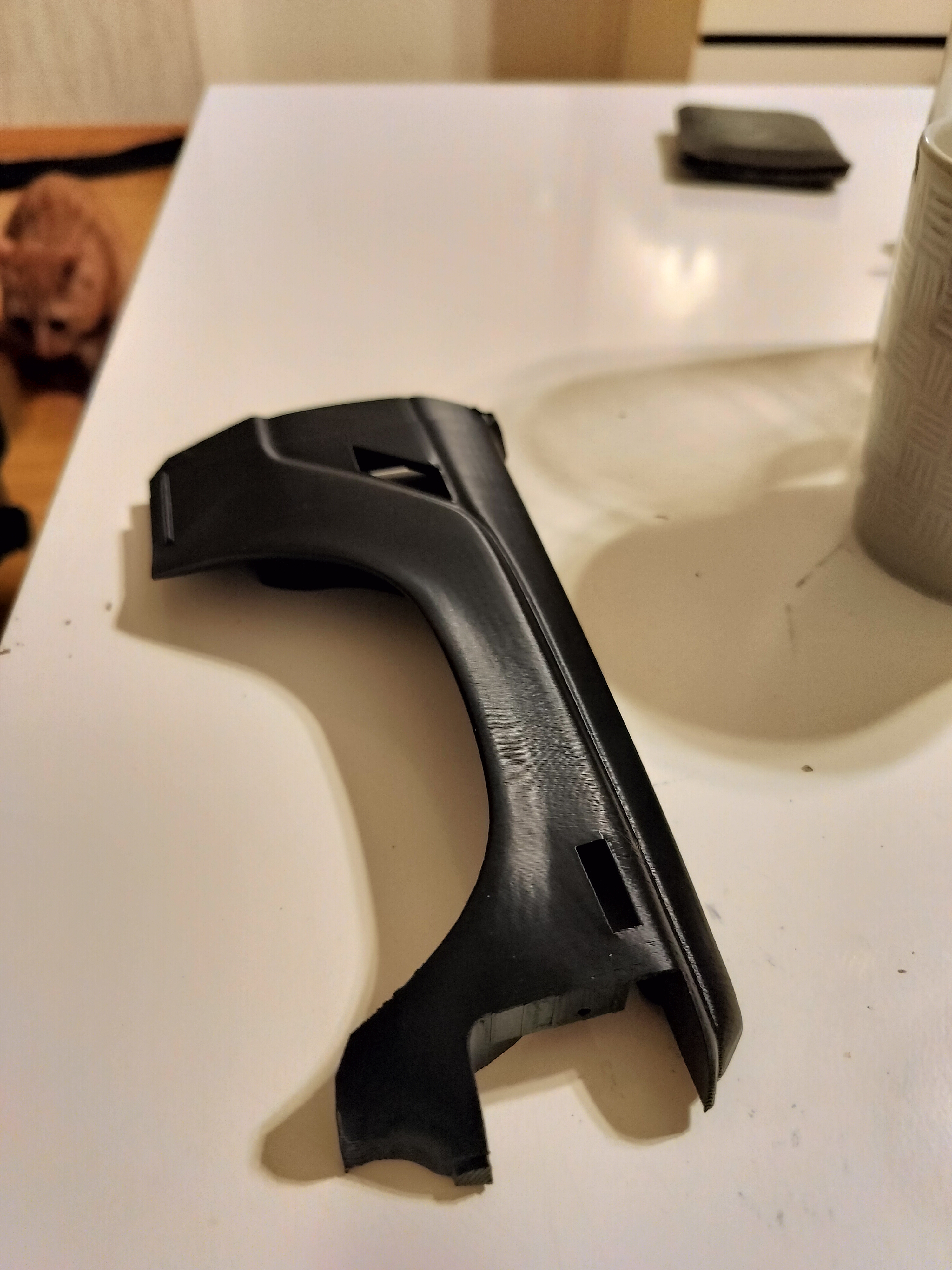

Pientä updatea kun odottelen että postikusti polkisi vähän tarpeellisia osia.

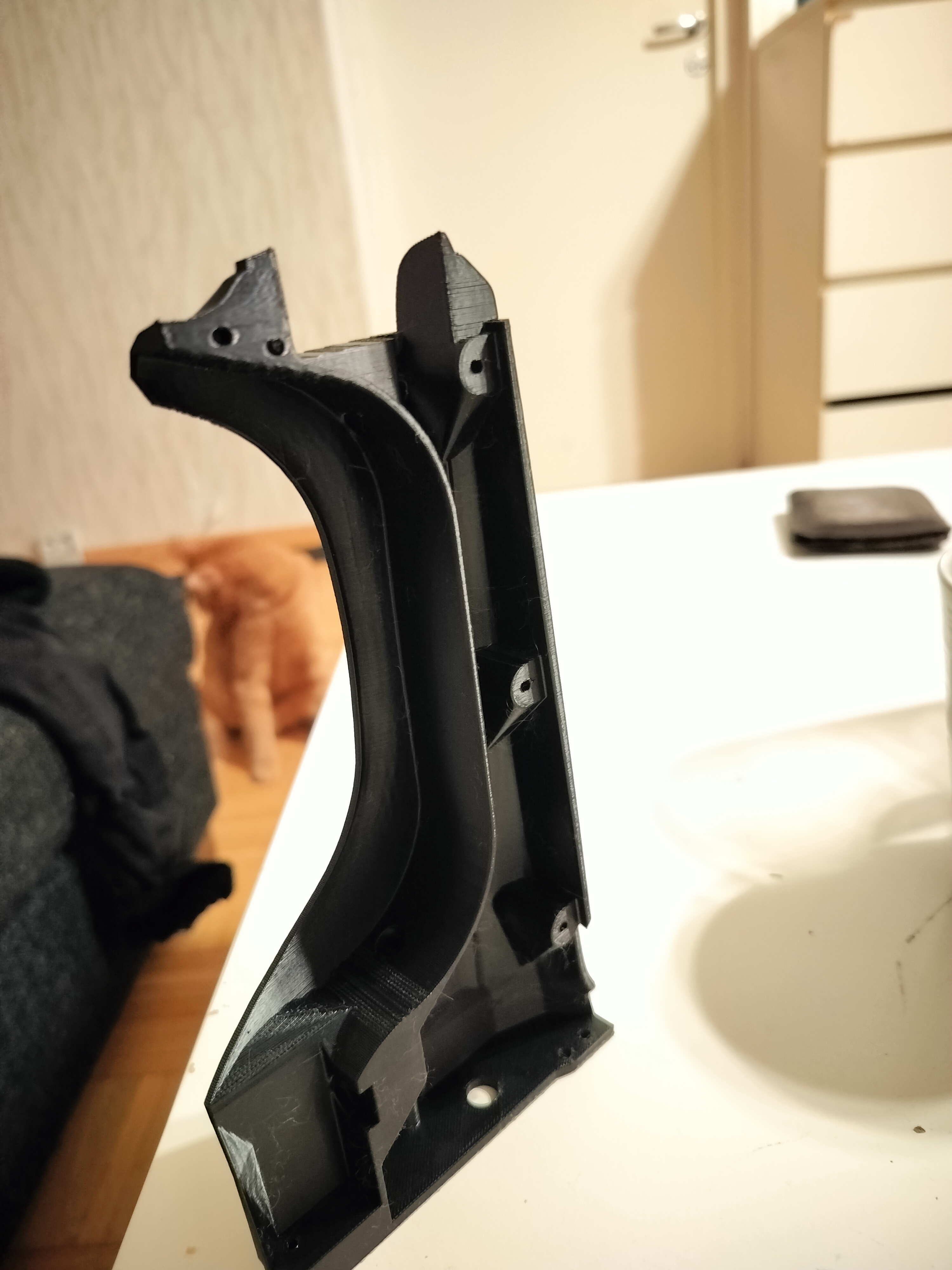

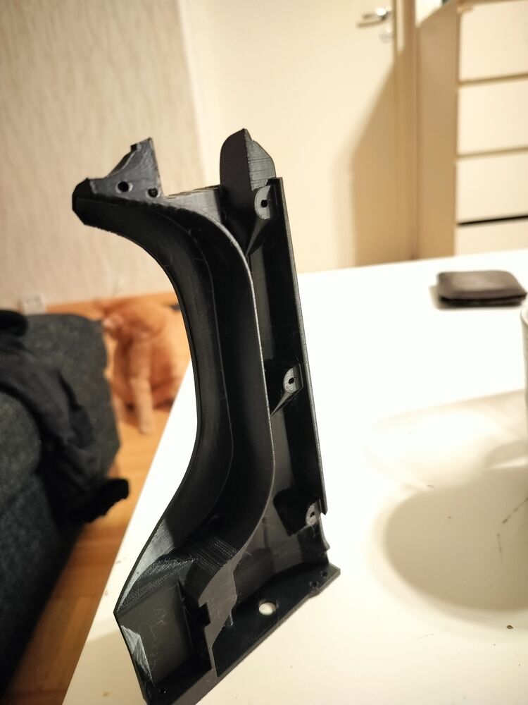

Tulostin painanu lähes kellon ympäri tavaraa pihalle. Isoimmat palaset on nyt tulostettu, harmi vaan kun laatu aivan kuraa joten käytetään nyt lähtökohtasesti tätä vain sovitukseen ja mittaukseen.
Taka-akselia saakin siirtää todennäköisesti viitisen milliä eteenpäin. Ja runkoa takaata jatkaa jonkun verran niin saa saranapalikan kiinni
Tulostimen vaihto edessä, ensi kuun puolella taidan tilata bambun p1s. Saa samalla siirryttyä vähän erikoisempiin materiaaleihinkin.

nenolanjones kirjoitti: Ma 18.03.2024 19:59 On kyllä erittäin komea tuo kori! Mukava nähdä näitä muidenkin printtailuja. Ei tuossa nyt niin huono laatu ole että välttämättä kannattaa hävittää, äkkiä nuo nypyt hiomalla tasoittuu ja sitten vaan kittiä pintaan. Siltä hommalta kun ei voi oikein välttyä, vaikka millä printterillä tulostaa (hartsitulostimet sitten erikseen)
Juu nypyt yms saa hiomalla ja kittaamalla kyllä piiloon, mutta isompi ongelma on se että esiintyi aika paljon warppausta. Tulostimen vaihto ollut edessä pidemmän aikaa muutenkin kun haluan koneen joka ei näytä siltä että että Pena 5v on kasannut sen :D. Nykyinen mallia itse rakennettu prusa mk2/3 klooni jonka kanssa enemmän säädetään kuin tulostetaan

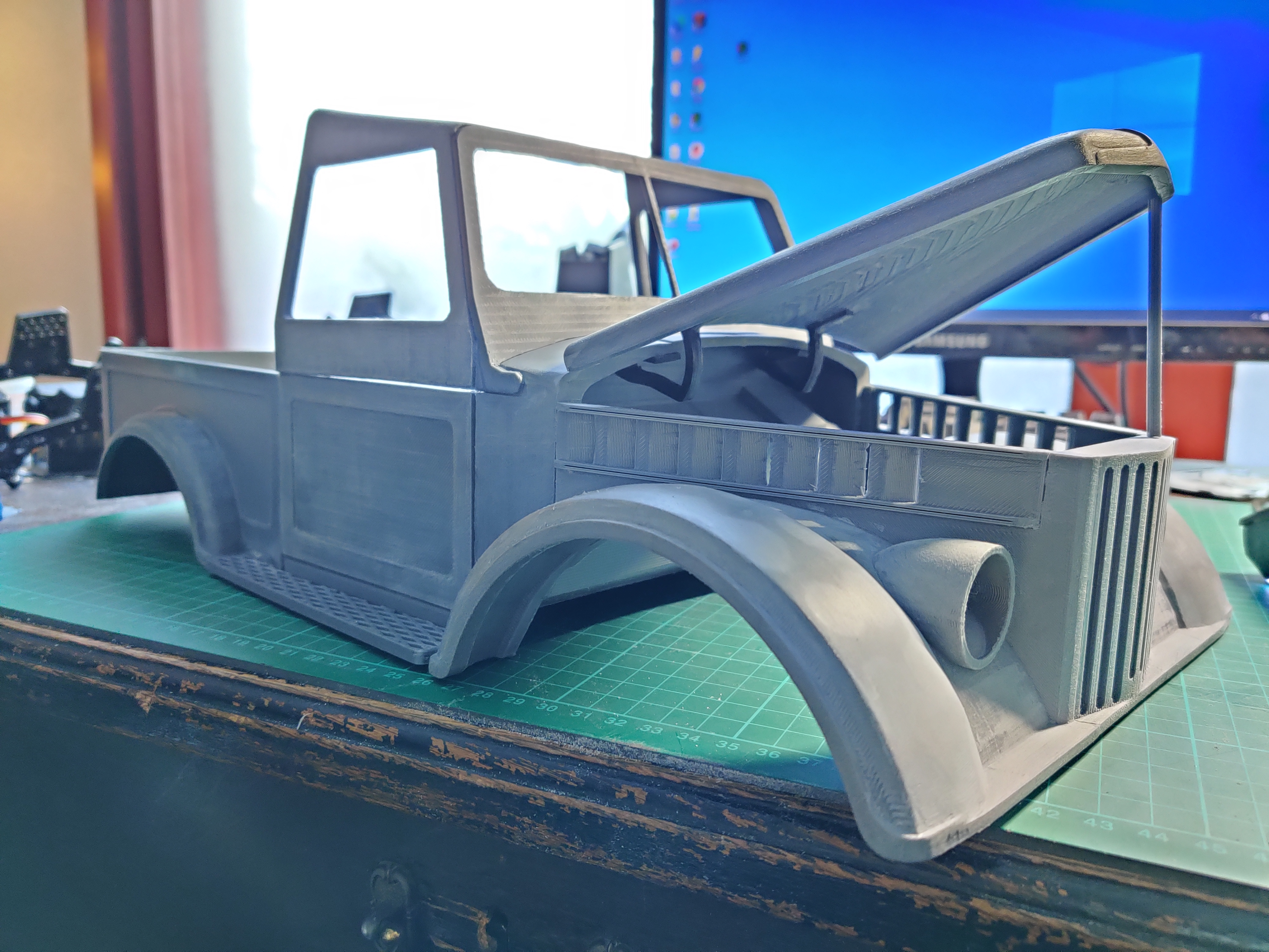

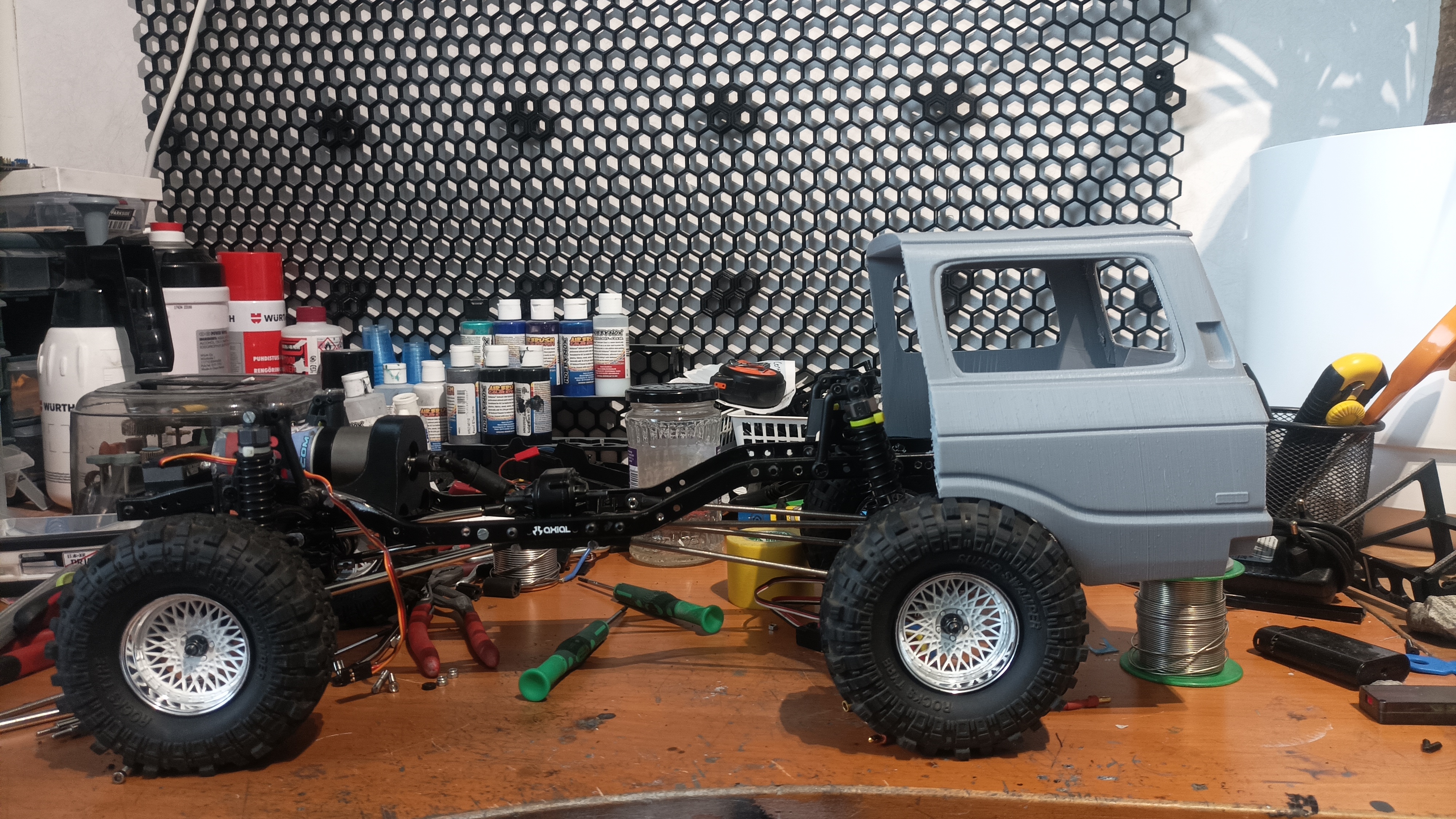

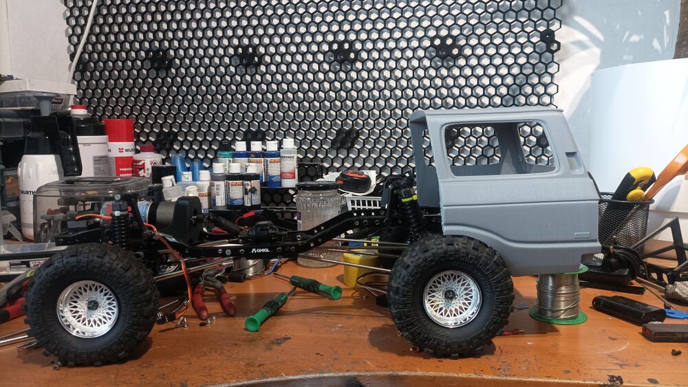

Jaahas. Taas on hetki vierähtäny edellisestä päivityksestä. Rc harrastuksen parissa oltu kyllä koko ajan, tosin epoxin hinkuttamisen puolella eli luisupulkka puolella.
Kevääseen ei ole enää pitkä aika joten päätinpä taas nostaa raadon pöydälle, tosin purkuun meni koska suunnitelmiin tuli pieniä muutoksia.
Kun tätä Land Cruiser projektia aloin tekemään niin törmäsin tähän tiedosto settiin cultsissa: https://cults3d.com/:428259

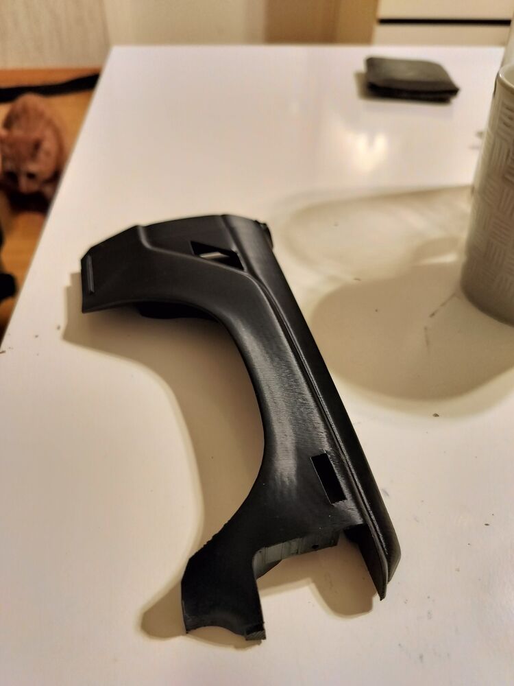

Ekan osan jo tulostin sylkäisi ulos, materiaalina clasun musta abs. Tulostinkin vauhtunut tässä välissä. Ei tosin bambuun vaan Voron 2.4 350 malliin.

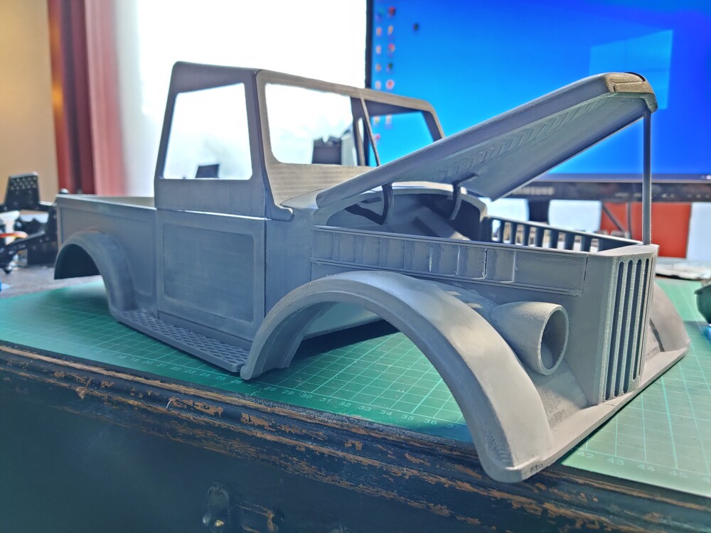

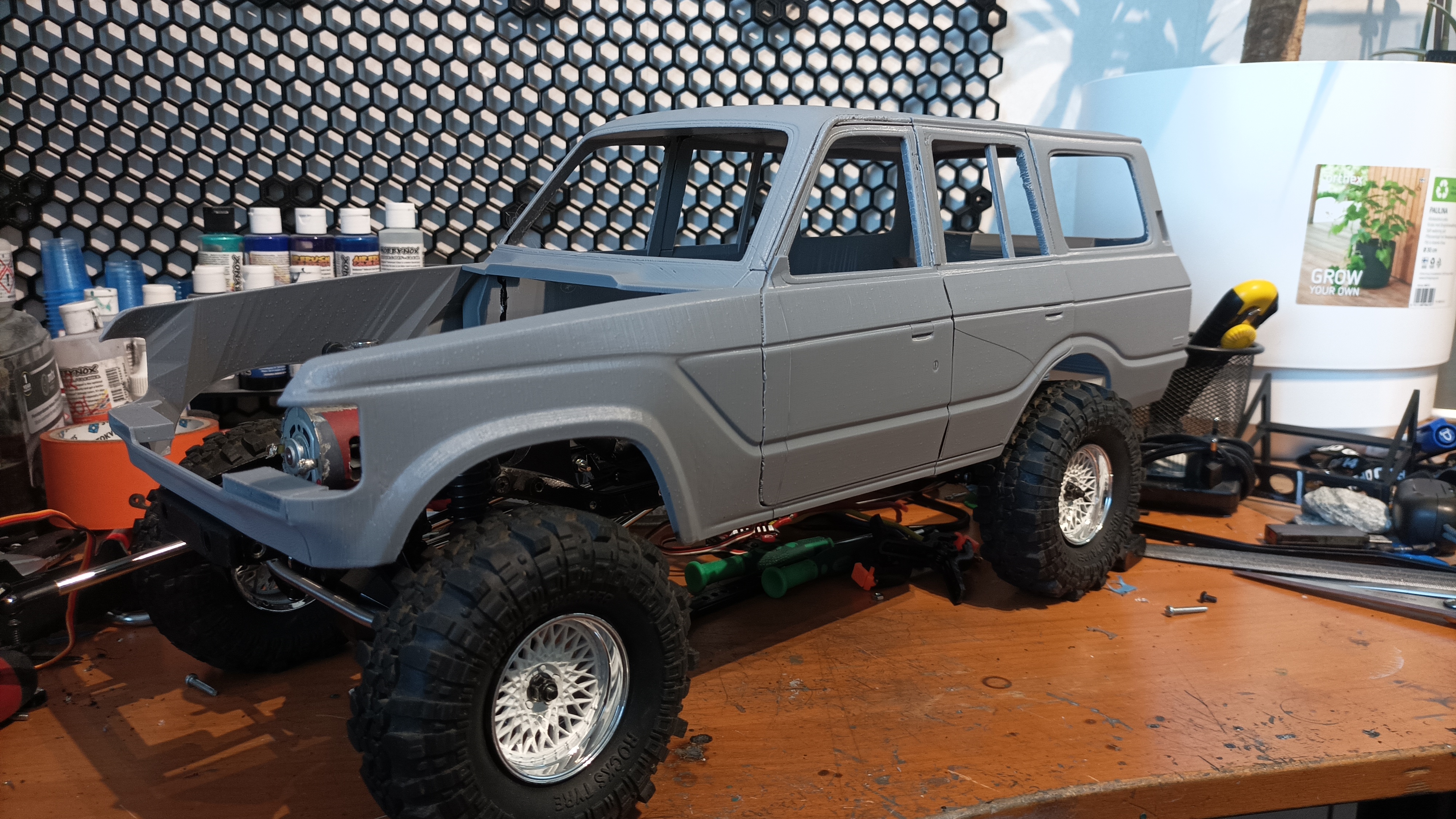

Jotain pientä edistystä tapahtunut. Osa korista jo tulostettu ja kasailtuna. Vielä ~viitisenkymmentä osaa tulostamatta. Kun osa kerrallaan tulostelee rauhaksiin niin tahti aika rauhallinen.

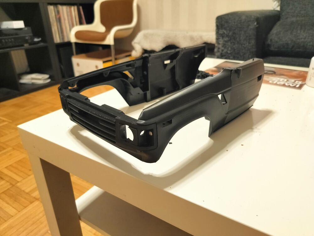

Re: HJ61

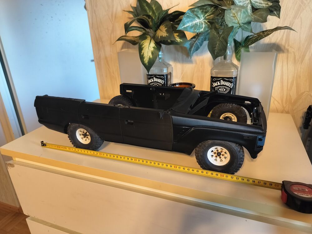

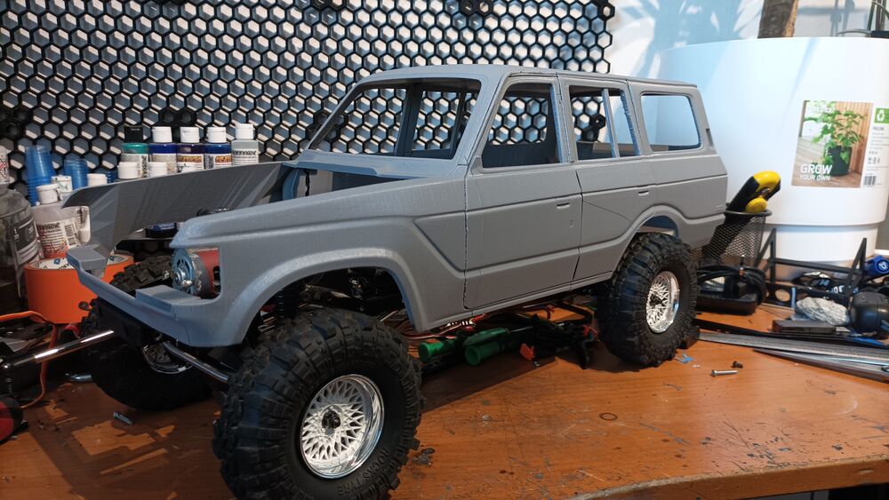

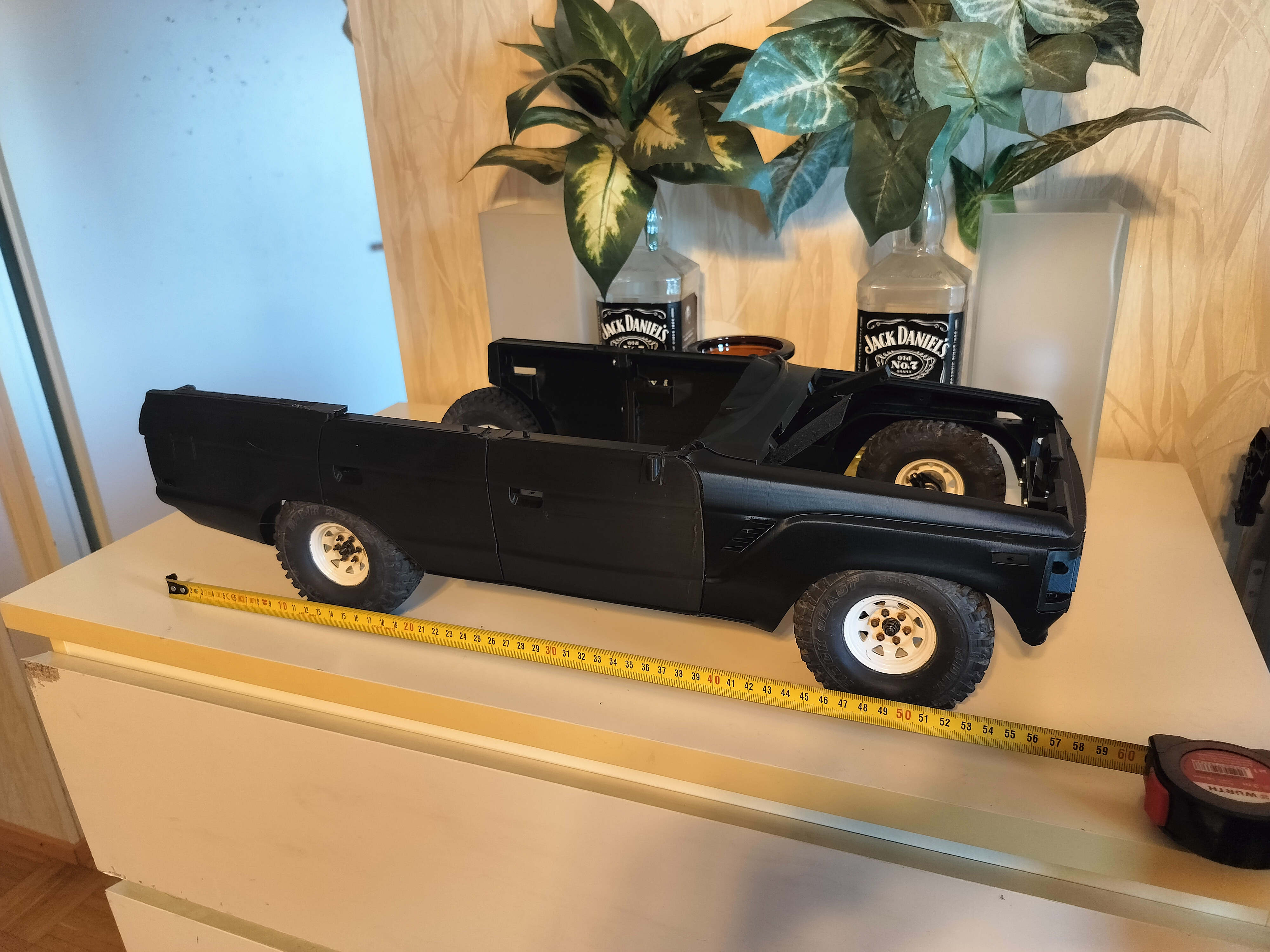

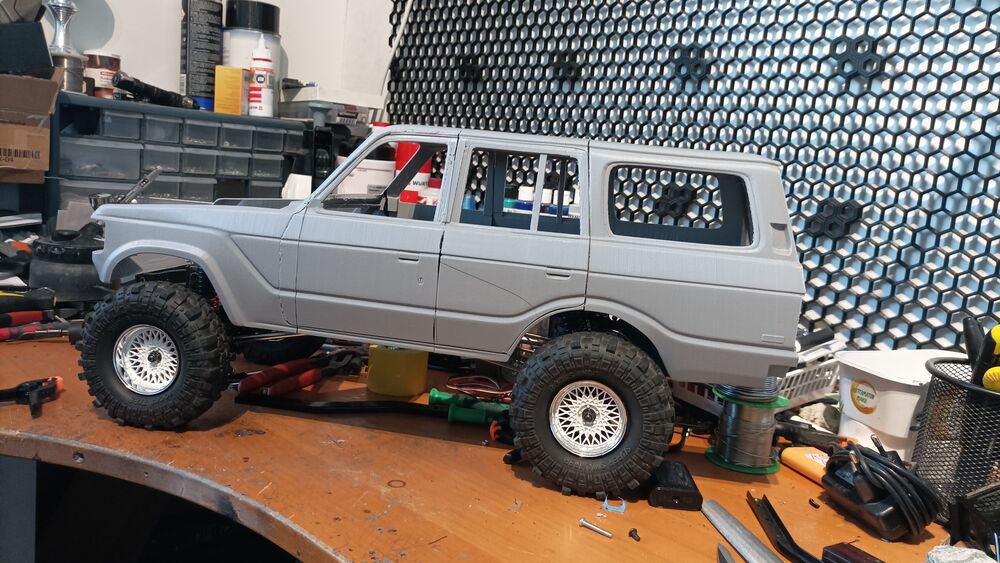

Taas pikku päivitystä, tulostin jauhanut osia pikkuhiljaa ulos ja samaa tahtia kasaillu koria.
Ei tällä tartte edes harkita kisakahinoita kun akseliväli tosiaan 347mm ja kokonaispituus yli puoli metriä.
