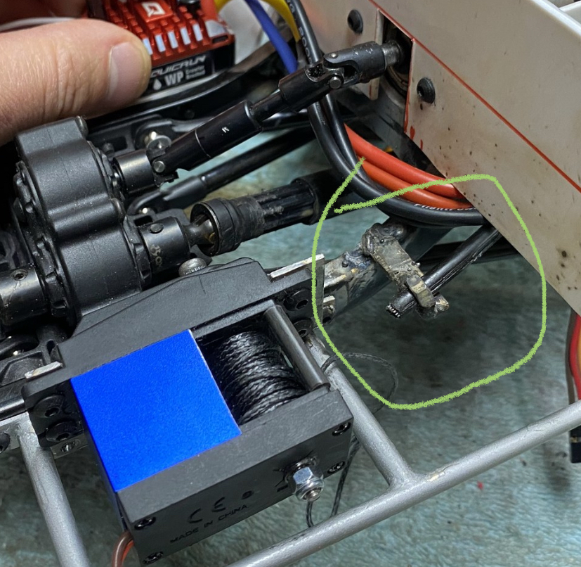

lassii kirjoitti: To 27.05.2021 07:57 Ihan mielenkiinnosta kysyn, mikä tuo letkuputki on joka tulee tuohon servovinssin eteen? On kyllä upea vekotin, eihän tuota viittis kipata louhikkoon ainakaan heti ensimmäiseks.
Se on vinssilinjan putki, mistä köysi kulkee eteen kidalle. Polkupyörän vaijerin suojakuori. Aika jäykkää tavaraa. Saa nähdä kuinka helposti se naru sinne pujotetaan.
Kyllä se tulee kaatuilemaan monesti 😁

Pujotat putkea pidemmän ohuen rautalangan putken läpi, kiinnität narun siihen ja vedät narun putken läpi. Hienon ootte Toyotasta saanut, väri on upea!

Kiitos Metsäläinen! Eikähän me keinot keksitä kun vinssi saapuu. Tulossa boomracing muscle vinssi. Harmi vaan vastaanotin flysky on 6V. Mutta eiköhän silläkin saa rikottua auton 😁
