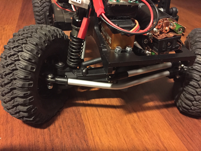

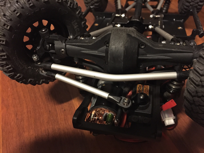

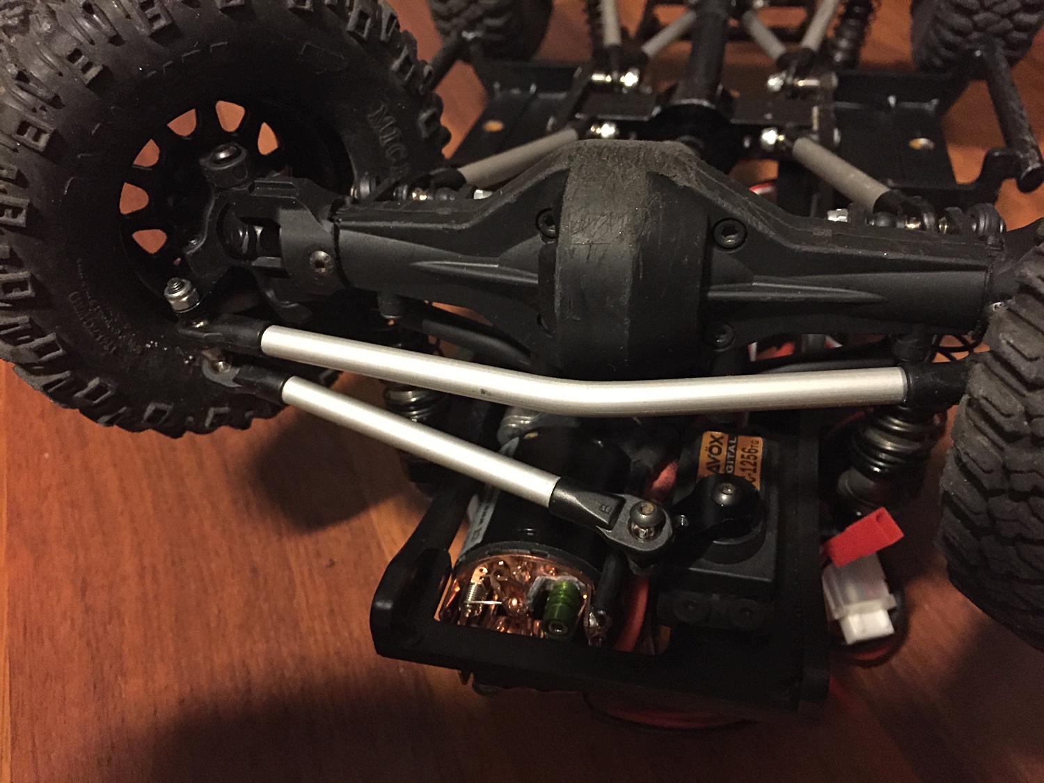

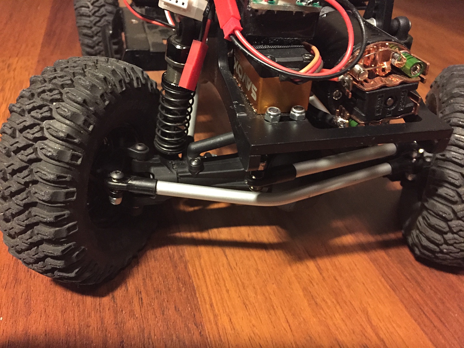

Whii! Kaikki ongelmat ratkenneet.
Akselimodi toimii täytellisesti. Niin visuaalisesti kuin kääntösäteeltäänkin.
Ainut snadi miinus tässä oli se, et kun jo valmiiks pikkusen takakenossa olleet iskarit kiinnittyi akselilla vielä taaemmas... No, onneksi iskarit ei juurikaan ulos näy. Sen mitä kattomalla katsoo, niin näyttää vähän hullulta et etuiskarit on vähän takaviistoon.

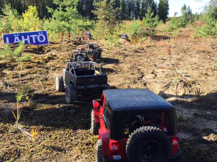

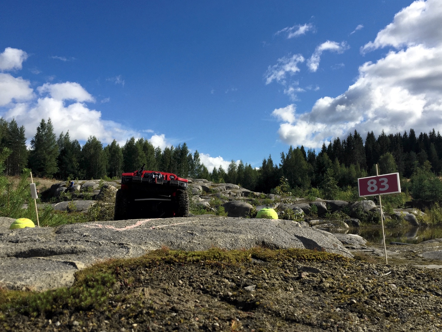

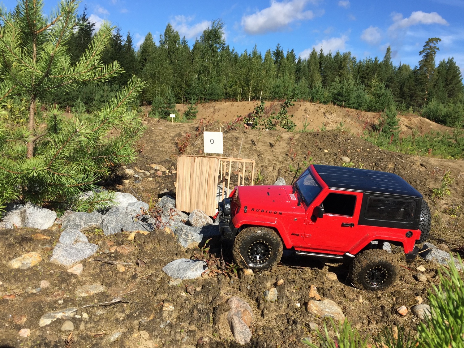

Joo todellakin tää kulki aivan älyttömän nätisti Keitaalla.
Tottakai esim täysleveä matala etupuskuri teki parista kalliorailoportista lähes mahdottomuuksia ellei olis saanut vähän veto/vinssiapua. Lisäksi noi alun ja lopun pahat paikat missä piti ajella valtavien esteiden yli aiheutti jos jonkinlaista ongelmaa.
Mutta kaikki ne "rauhalliset" vesi, kallio ja hiekkaportit joita oli suurin osa radasta, oli kuitenkin täysin ajettavissa tällä. Toki piti välillä pyytää jossain paikoissa apuja, mutta toisaalta tämä taas kulki zippadui vain paikoista joissa sais sitten itse vinssailla Axialeita ylös.
Ja voin sanoa et olipahan ihan älyttömästi hauskempaa ajella tällä kuin perus axialilla. Jos olis ollut fiksu, niin olis ottanu porttikierrot vaan niistä kaikista pahimmista alussa ja lopussa. Suhteessa aika halpoja kuitenkin.

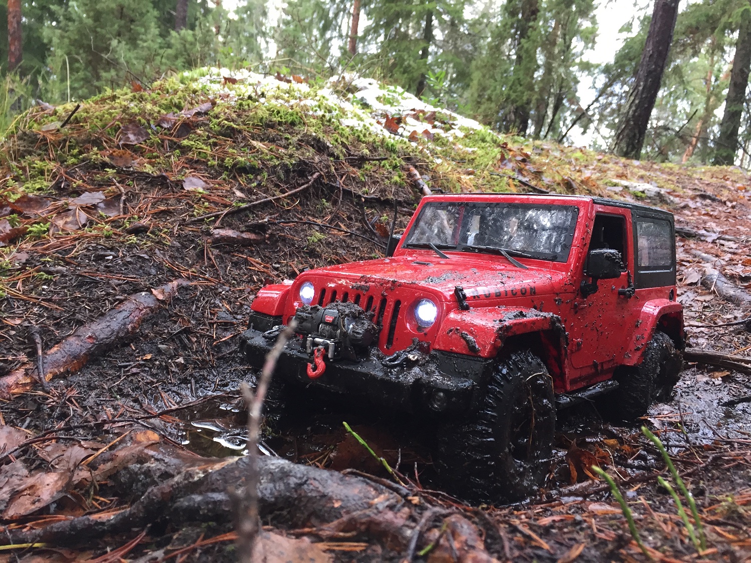

Parit kuvat vielä mitä tuli napattua:

Autossa on nykyään Yota 2 akselit (eikä siten enää avointa etudiffiäkään).
Tänään käytiin Joren kanssa ajelemassa Vuohimäellä (pks kisapaikka) ja voi pojat että oli hauskaa! Auto kulkee kuin unelma <3
Viimeksi muokannut Matti N, Ti 10.01.2017 19:10. Yhteensä muokattu 1 kertaa.

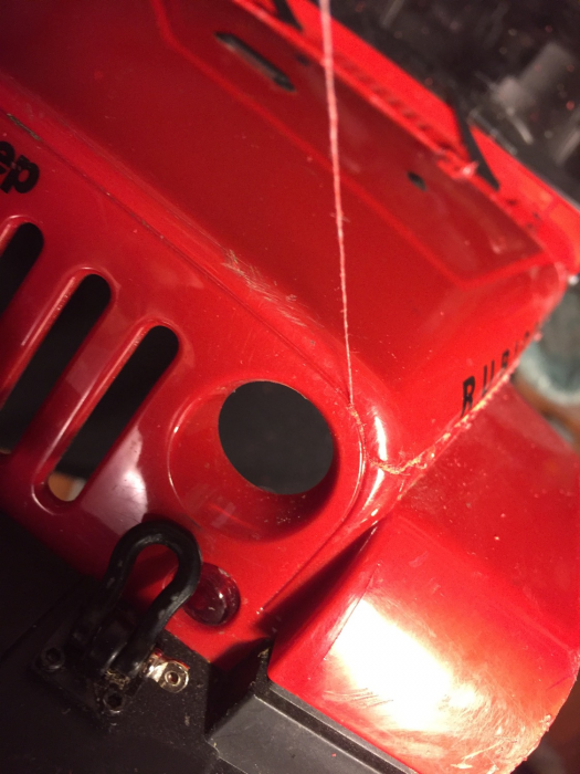

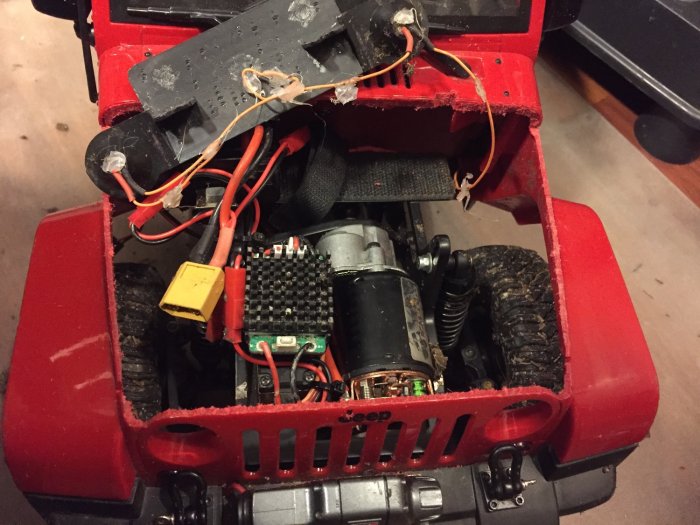

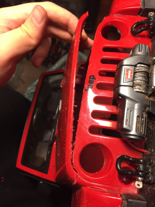

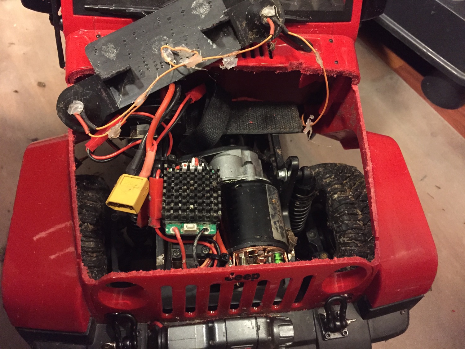

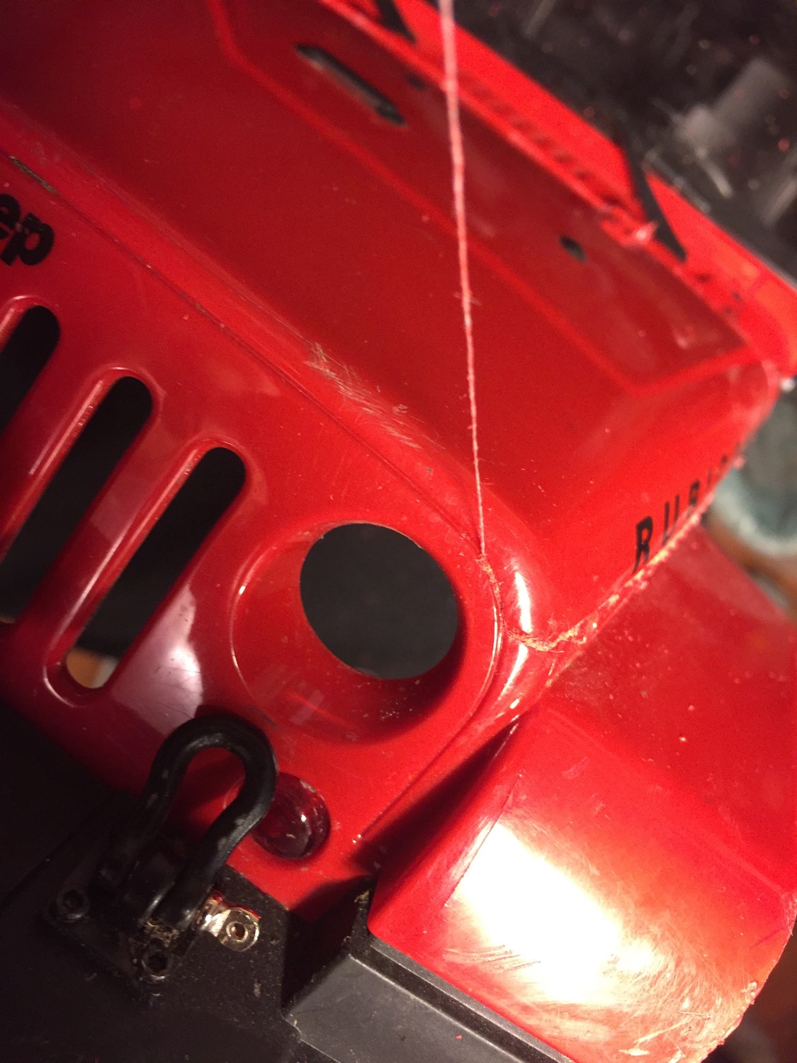

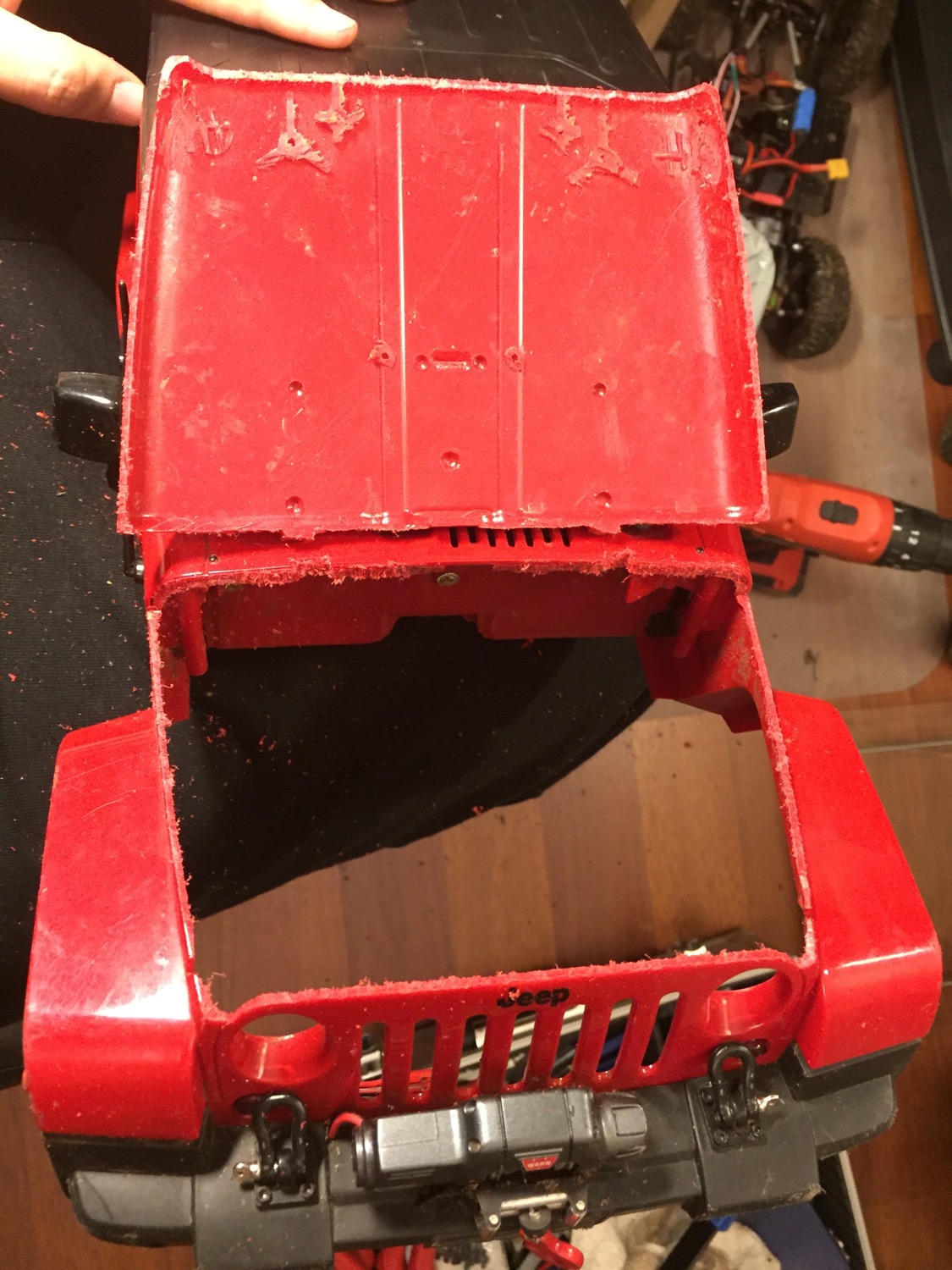

Halusin leikata yhdestä Meepistä nokkapellin auki.
Ostettuani Scrapilta avomallisen korin varakoriksi (jos projekti epäonnistuu), uskalsin aloittaa leikkaamisen.
Leikkaamisen tein puuvillalangalla, koska sitä nyt sattui olemaan hollilla. Ja se on kovin ohutta. Ei tosin kauheen kestävää. Langan lisäksi tätä operaatiota varten ei tarvi juuri muuta kuin:
- Dremelin tai vastaavan, jolla leikata nokkapellissä kiinni olevat, tielle tulevat tolpat (joilla etusisämaski on kiinni)
- Hiomapaperia
- Aikaa n. 2 h
- Mahdollisesti 1mm poranterän jolla tehdä taka-alakulmiin reijät langalle
- Pieni neula jolla pujottaa lanka 1mm reijästä läpi (ilman rasittavan vaikeeta)

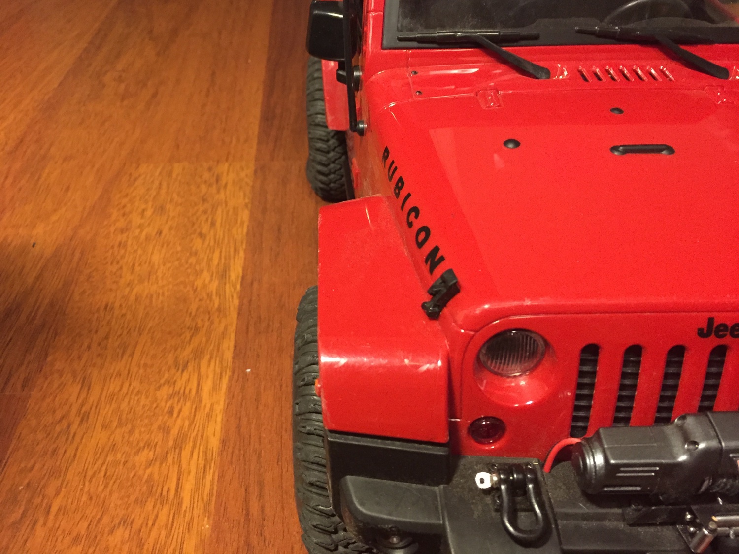

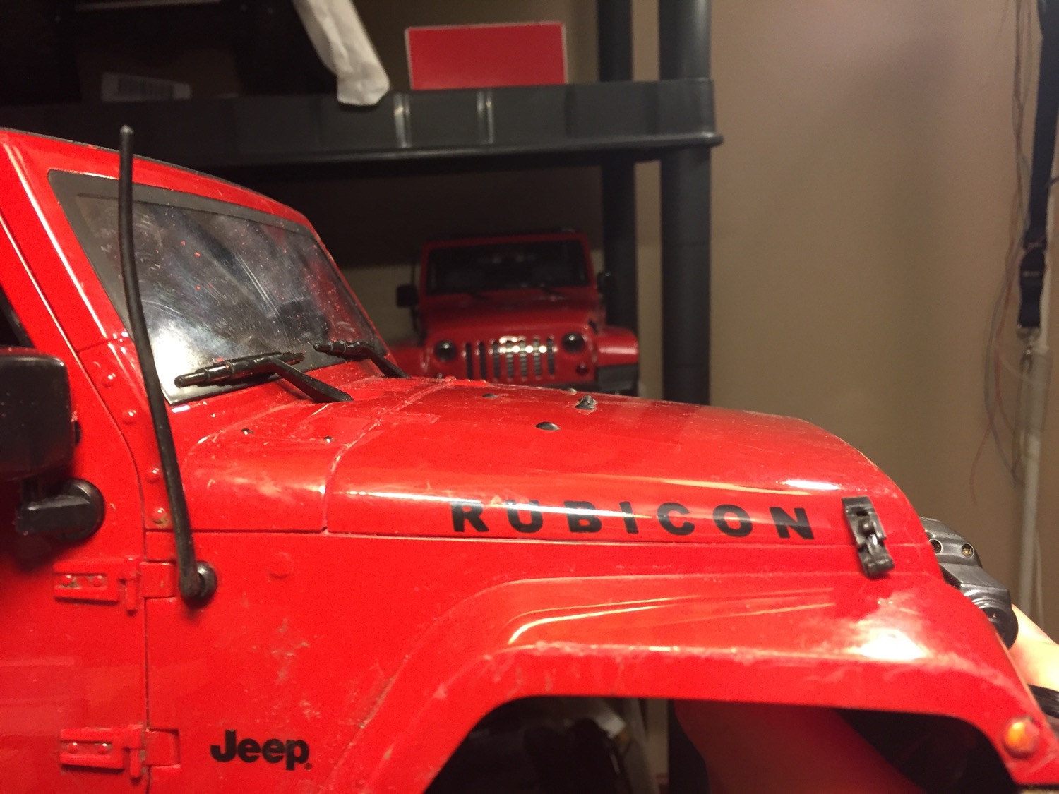

Jotain huomioita tämän korin leikkaamisesta: Vaikein osuus on ikkunan alunen, koska tuo ikkunakehys on oma erillinen osansa. Tuossa nokkapellin takalaidassa on siis kaksi osaa päällekkäin, josta vain alempaa joutuu itseasiassa leikkaamaan. Minulla meni alussa ehdottomasti eniten aikaa langan pujottamiseen jonkin pienen reijän läpi että pääsi jatkamaan hommaa. Tuulilasin alus myös katkoi lankaa huomattavasti enemmän kuin muut saumat.
Leikkaaminen kannattaaki aloittaa siitä koska loput saumoista ovat suorastaan naurettavan nopeita leikata. Keulaa kohden voi käyttää langan pujottamiseen nokkapellin mustien kumisten salpojen isoja reikiä.
Kylkien ja keulan saumoissa lanka leikkaa jo todella kovaa vauhtia kun pääsee hyvään rytmiin. Tässä piileekin suurin vaara, että lanka lähtee leikkaamaan ulos saumasta. Huomasi hyvin miten hommassa kehittyi, kun ensiksi leikkaamani kylki jäi paljon rosoisemmaksi kuin jälkimmäiseksi leikkaamani kylki josta tuli kovinkin suora.

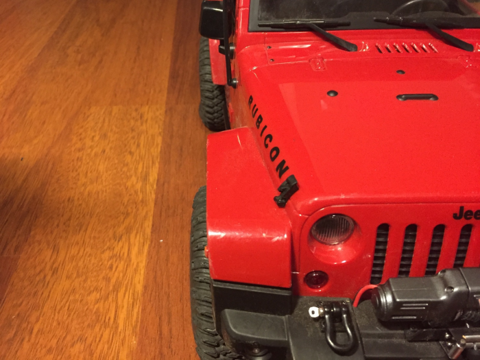

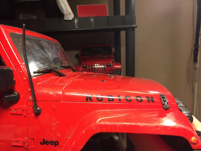

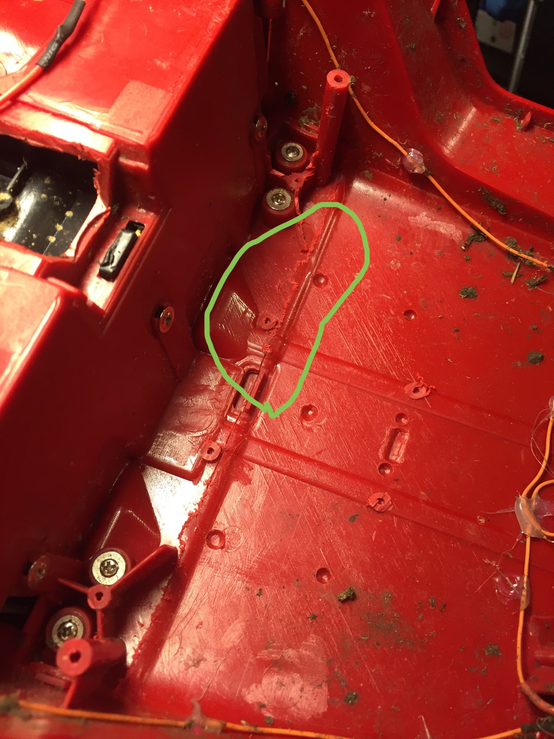

Ongelmana realisoitui se mikä oli vähän odotettavissakin: Keula on varsin lörppö. Keula liikkuu n. sentin sivuttain pienellä voimalla ja maski keinuu eestaas. Siinä missä kori on kestänyt ennen leikkausta hienosti vinssin reippaan ja ronskin käytön, ei ole nyt mitään mahkuja käyttää vinssiä puskurissa kiinni. Olin ostanut aikasemmin 1mm styreenilevyä josta oli tarkoitus rakentaa koriin sisälokarit, mutta näyttää siltä että keula tarvii niin paljon vahvistusta että 2 tai jopa ehkä 3 mm styreeni olis parempi vaihtoehto lokareihin. Jonkinlaisella ristikkotuella etuosassa saisi sivuttaisheiluntaa vähennettyä silti sallien akunvaihdon nokkapellin kautta.

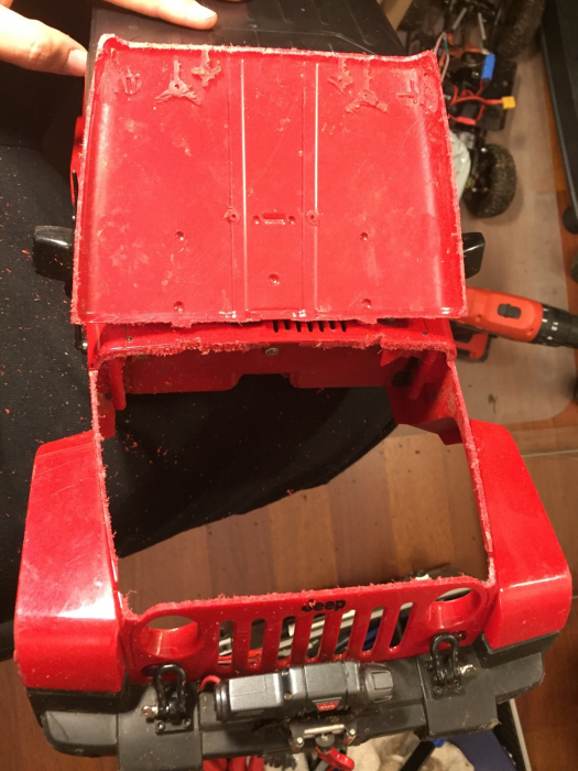

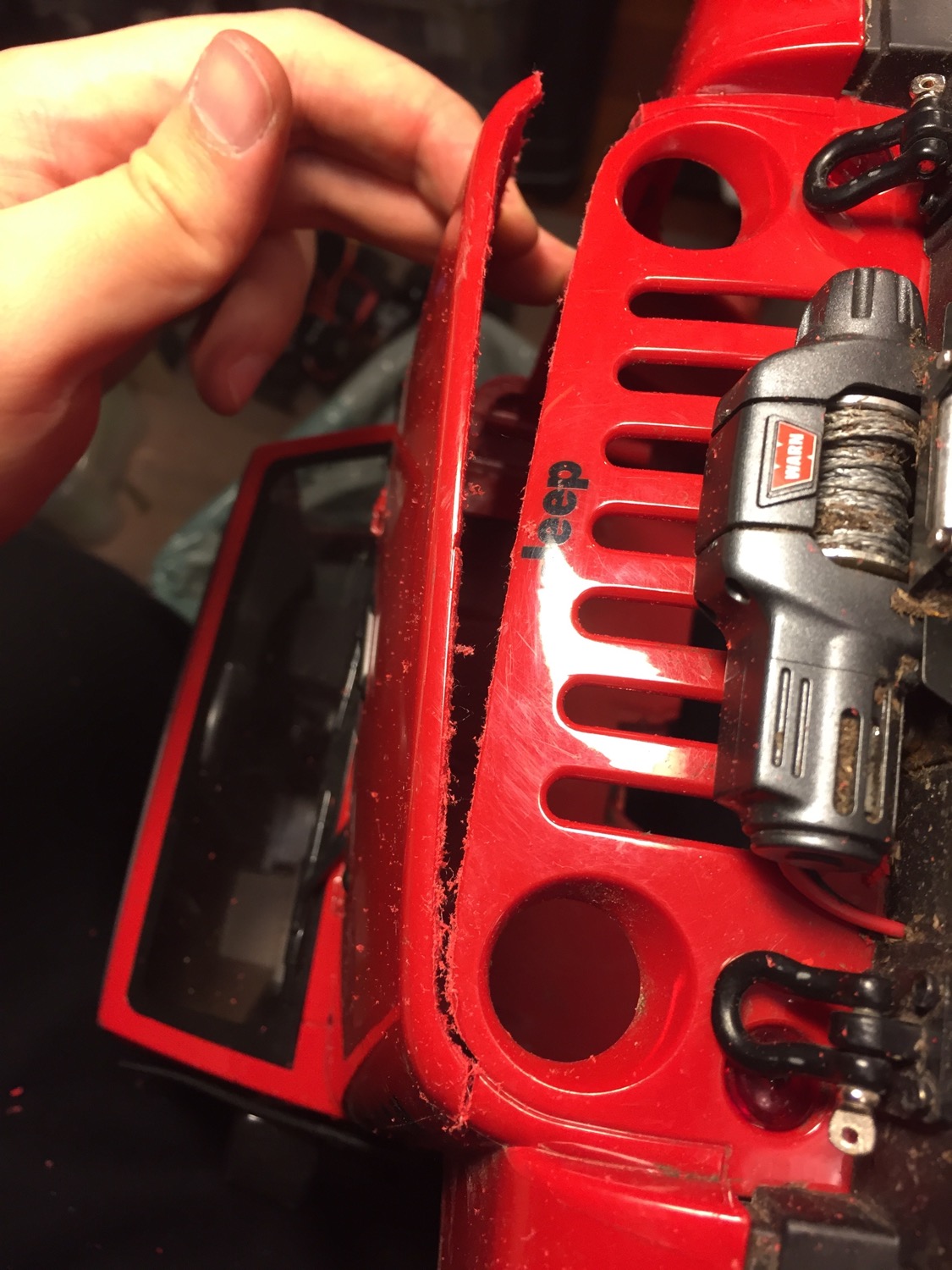

No, kuvat kertoo varmaan enemmän kuin tuhat sanaa tässä kohtaa:
Älä leikkaa langalla tässä kulmassa! Kuvaan nähden lanka on parhaimmillaan n. 40 astetta alaspäin ja lähellä saumaa, jolloin suunta pysyy hyvin sauman mukaisena.
Ei tästä kyllä oikeen näe yhtään että konepelti on leikattu irti. Leikkausjälki on niin tarkkaa etenkin kuvassa olevalla paremmalla puolella.
Viimeksi muokannut Matti N, Ti 10.01.2017 19:14. Yhteensä muokattu 1 kertaa.
Vs: Matin Class 1 build: Mex Jeep JK 3D, "klääs yks Meeppi"
Hienosti sahattu!

Ei, ei, ei. Ei tässä ole nyt mitään järkeä kun sun akunvaihto nopeutuu aivan liikaa ;)
Rangaistuksena tästä voisit tehdä vaikka akunvaihdon loppuajan punnerruksia :D

Matti: Millainen kiinnitys ja saranasysteemi on suunnitteilla Meepin konepellin avaamiseksi?

Kiinnitykseen olen miettinyt ihan vaan magneetteja kulmiin ja jonkinlaiset "sträpit" et nokkapelti pysyis autossa kiinni ja aukeis oikeeseen suuntaan. Toi olisi mahdollista saranioida myös siten, että ulkoisesti ei näkyisi yhtään että toi on avattu, mutta se vaatisi sellaiset vähän kikkakolmos saranat jotka tuo nokkapeltiä samalla hieman eteenpäin kun nostaa sitä ylöspäin. Vähän niinkun oikeissa autoissa, mutta tosi minikokosina. Näkyville en haluaisi laittaa mitään. IMO kivempi että aukee hölmösti mut näyttää hyvältä kuin et konepellin päällä on rumat saranat ja aukee hienosti.

Näppärästi oot saanut konepellin leikattua. Hyvää jälkeä.

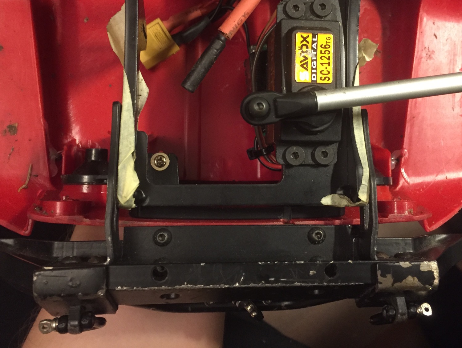

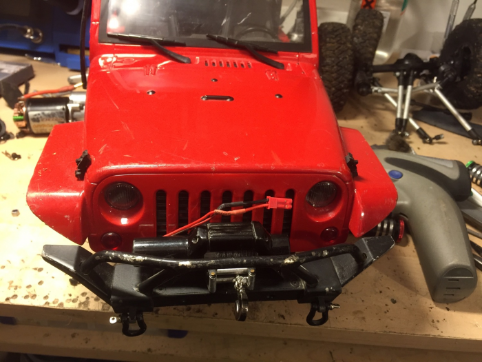

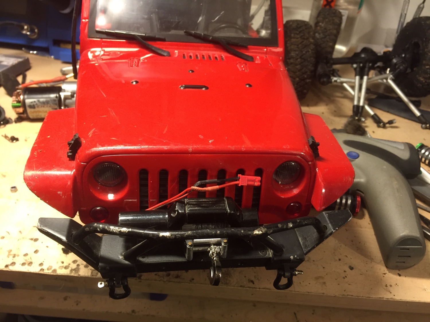

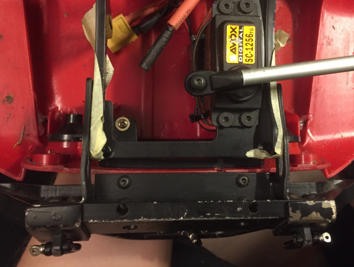

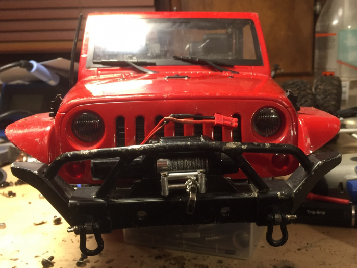

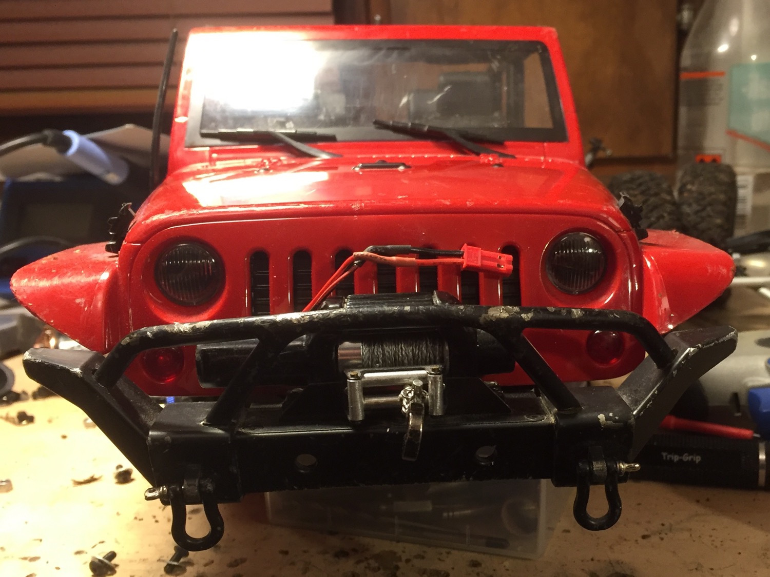

Tällaselle tielle nyt sit tuli lähdettyä kuitenkin.
Kyseessä siis tämä puskuri:
http://store.rc4wd.com/Jeep-JK-Rampage- ... _2398.html
Näyttäis istuvan MEX runkoon suorilta, parilla modilla:
- Rungon keulaan tarvii runkopalkkeihin porata pari reikää millä puskurin kiinnittää, periaatteessa sen pystyisi myös hitsaan kiinni, mut koitetaan nyt ruuveja eka
- MEX runko on vähän SCX10 runkoa leveämpi keulasta. Viilasin kuvissakin korostettuja kohtia pienellä pyöreällä viilalla niin että kiinnikkeet kiinnittyy puskuriin vähän jo lähtökohtaisesti leveämmälti ja lopuksi piti vielä pikkusen taivutella kiinnikkeitä leveämmiksi
Puskuri näyttäisi tulevan just samalle kohtaa mitä se tulisi esim GCM Skeleton rungon kanssa.
Vaikka niin kovasti pidänkin tuosta muovipuskurista, niin on tässä se hyvä puoli että tuo puskuri istuu näinkin helpolla tohon keulille + tää vois olla ihan ok vaihtoehto enskauden C1 autoksi. Veikkaan et kulkee vähän paremmin kun Defefantti :)
Ainut pelko tässä on se, että puskurin ollessa hyvin painava, ja auton ollessa valmiiksi varsin etupainoinen, autosta tulisi jotenkin todella epätasapainoinen (koska se nyt toimii niin pirun hyvin) ja korjauksena olis tietty laittaa taakse vaikka rengaspainoja runkoon kiinni, mutta täysin turha paino nyt on aina vähän ongelma moottorin ja voimansiirron yms kannalta. Tietysti voisi sitten koittaa vähentää renkaista painoja jolla tasapainottaa tilannetta.
Kun puskuri on paikallaan, pitää siihen vielä porata 3Racing vinssille kaksi kiinnitysreikää, koska noita 3R vinssejä on aika monta ja ovat siten helppo vaihtaa päittäin jos yks hajoaa, + toi RC4WD vinssi näyttää tosi isolta tuossa.
Kuvissa kätevästi mokkikoppana Meeppi2:n valmiiksi keulasta trimmattu koppa.
Viimeksi muokannut Matti N, Ti 10.01.2017 19:15. Yhteensä muokattu 1 kertaa.

Äkkiseltään näyttää tulevan aika ulos ts. Pidentää etu ylitystä. Saattaa toki olla että kuvat hämää. Kuinka lähelle koria puskurin saa ilman vinssiä? Vai joutuuko koria leikkaamaan,
Viestit: 1786
Katsoin tuota ylitystä itsekin, mutta kun vertailin silmämääräisesti tuon muovipuskurin kanssa, niin kyl tuo melkeen joka kohdasta on vähemmän tiellä. Kulmista nyt etenkin. Pitkät ja matalat etukulmat sen muovipuskurin suurin ongelma onkin.
Pitääkin tosiaan ottaa tuo vinssi tuosta irti ja mallata toi 3R vinssi tohon enempi eteenpäin et kita tulee jo vähän ulos tuosta. Tosin se ei välttämättä auta ihan hirveesti, kun nuo puskurin reunat on jo kiinni tuolla lokareissa. Jos jää vain niistä kiinni, niin dremelöi noita puskurin reunoja sitten noista reunoista pari millä jos sen kaiken saa sitten puskuria sisäänpäin.

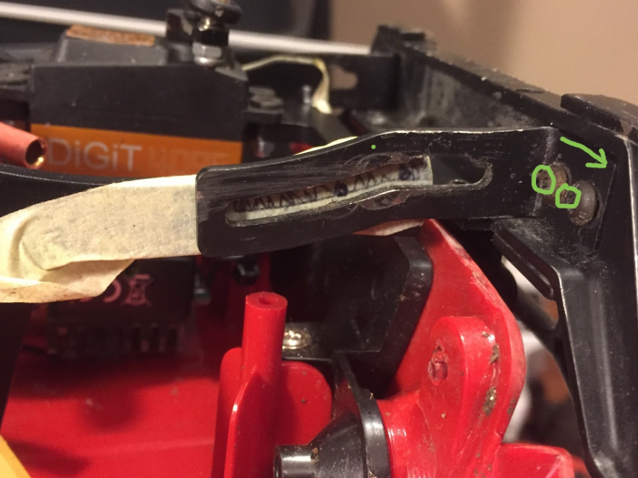

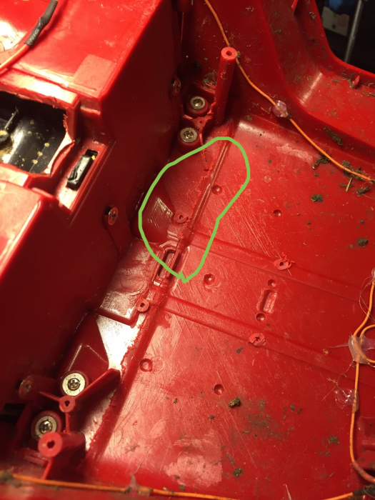

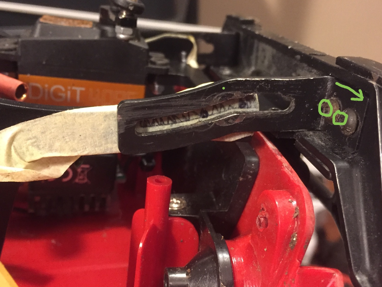

Puskurin kiinnitysreikien teko lähti niin hienosti liikkeelle. Puolessa välissä kuitenkin tuloksena katkennut kierretappi joka on niin kovaa matskua ettei mikään 1,5 tai 2mm terä saa siitä porattua läpi. Kierteetkin siel olisi kunnossa, ulos ottaessa jäi jumiin ja naps.
Enpä tuota puskuria olisikaan halunnut, ehkä yritän tässä vahvistaa, 1, 2 ja 3 millisillä styreenilevyillä ton keulan sellaiseksi että sen kanssa pystyy elämään ja vähän vinssaamaan.
Periaatteessa nokkapellin aukeemisella ei ollut muuta tarkoitusta kun saada akku helpommin vaihdettua, joten tilaa on vahvistaa keulaa vaikka miten.
Viestit: 2538
Voi räkä.
Ei onnistu reiän teko viereen?
