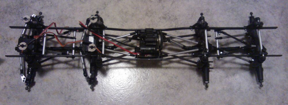

Kiitos.

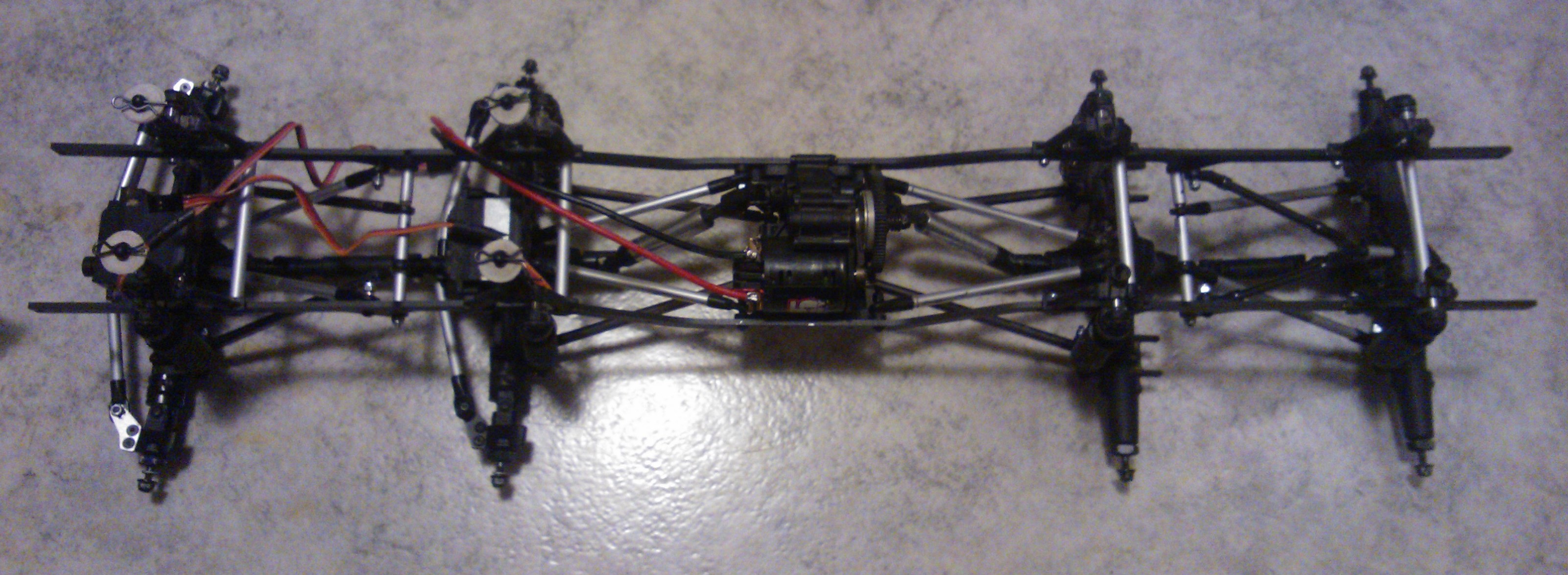

Pähkylöin äsken tämän pohjalta vähän itsekkin...

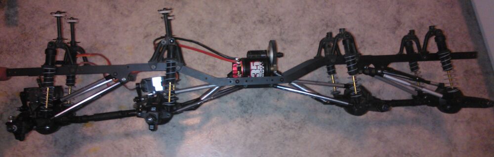

70mm keskellä ne tuet + 1,25mm paksua se runko + 2mm paksua ne iskarituen alapäät --> 76,5mm ulkomitta --> joka sama kuin yläpään leveys.
Tästä mitattuna saanee parhaan tuloksen
Tämä mittaus vaiva siis sen takia, että jos alkaa suunnittelemaan vakio rungon pohjalta, niin uskaltaa ehkä jopa teettää tuollaisen palan joskus.
Viimeksi muokannut ViX, Ke 12.11.2025 22:59. Yhteensä muokattu 1 kertaa.

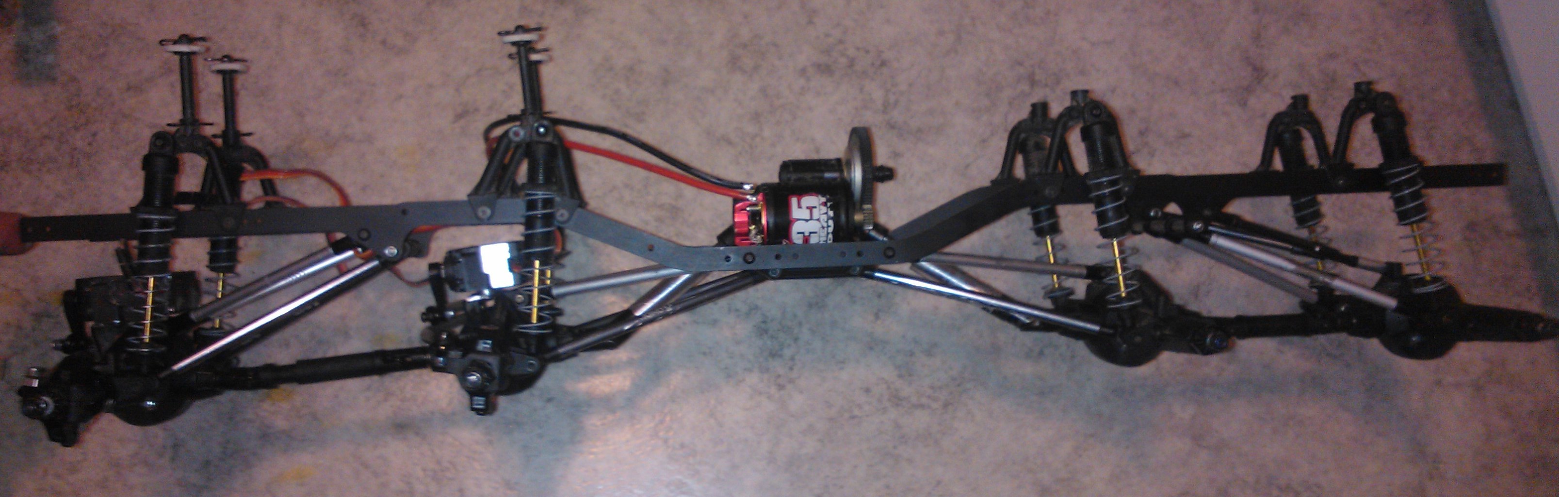

Uusi runko versio asennettu

Näin jälkeenpäin jo asennettua kattoessa, olsin varmaan pidentänyt reunimmaisten akselien tukivarsien korvaa vielä alemmas. Nyt akseleittainen porrasjousto ristiin tuo tosi ulos kardanien liukureita. Varmaan toimii noinkin kyllä, pyöränreikien pitää vaan olla aika leveät korirakenteessa.

Jep.
Mutta jos olisi tuonut alemmas olisi pitänyt tuoda huomattavan paljon alemmas, että olisi saanut hyötyä kardaanin käytökseen. Silloin taas olisi ollut haittana, että linkki on jo niin alhaalla, että ottaa maahan.
Kieltämättä sentti alas ei vielä olisi haitannut juurikaan (hyöty tosin olematon nykyiseen). Pyörittelin aikatavalla eri linkki asentoja cadissä. Ja valitsin tämän, koska tässä pystyin hyödyntämään kaikki edellisen rungon linkit. Vain neljää   piti lyhentää muut on vanhoja.

Nyt, kun olen seuraavan 6x6 runkoni koeajanut, ni linkkipisteen alempi keinu on rungon ruuvista 43mm alempana (keskip-keskip).
En vielä saa millään ajoasennolla sitä olemaan,  vakiomallisella velilinkkipisteellä varustettua, keskibanjoa alempana.
Tuolla, ja n. 100 mm keinunpituudella kaltevuus on 9mm, siis melkein vaakassa. Saattaisi toimia siis 8x8:ssakin.

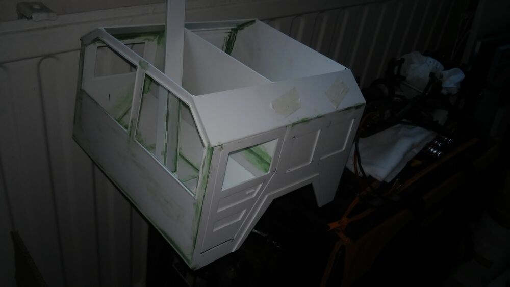

Hei taas
Mannejahan taitaa olla jo monta, mutta josko sitä itsekkin kokeilisi...
Viimeksi muokannut ViX, Ke 12.11.2025 23:08. Yhteensä muokattu 2 kertaa.

Rupeaa vaikuttamaan hienolta.Manneja ei ole koskaan liikaa. Mistäpä materiaalista on tulossa?

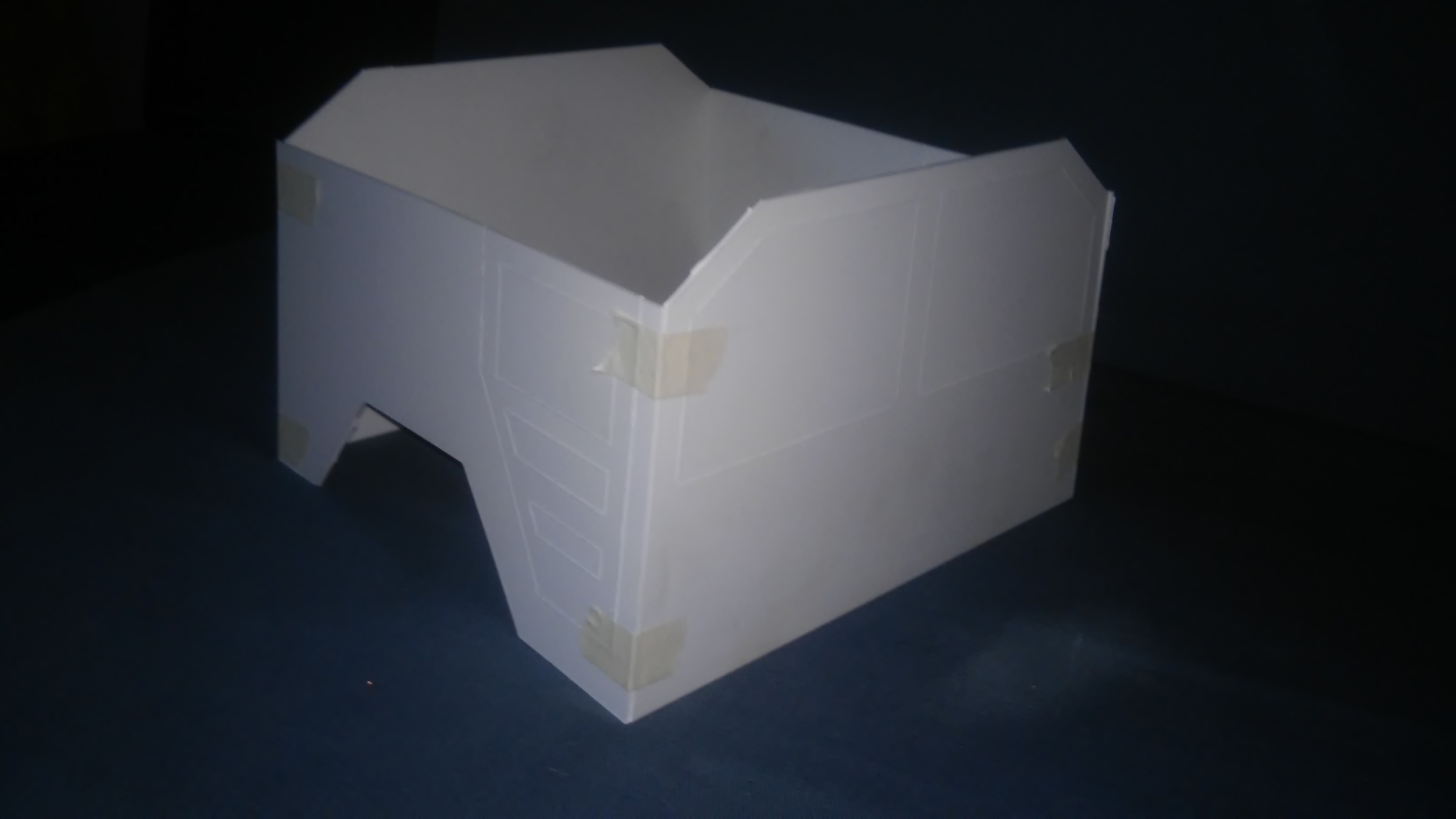

Styreeni veistos.
Vähän suunnittelin jo rautaista puskuri+kopin-kaato-sarana-viritystä tukevoittamaan häkkyrää...

Olipas se ikävästi ilmaistu kuvaelma kovasta yrityksestä   :o
Ongelmaksi koitui, että tuo muoto oli liian kestävä. Joka paikka taipui ja myötäli kolhuja. Ja lava otti ylhäältäpäin tulleet iskut. Näin tuo proto-liiman testaus-koe kesti ihan liian kauan.

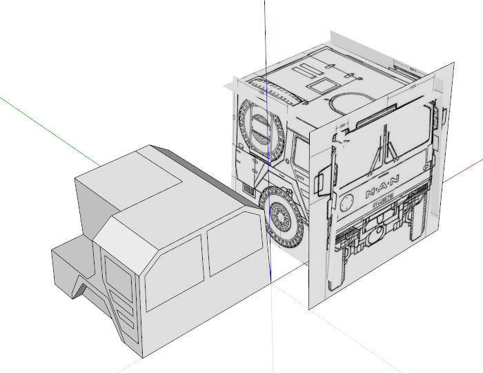

Joku outous iskenyt cadiin. En pysty tulostamaan mitään. Onpas kummallinen...

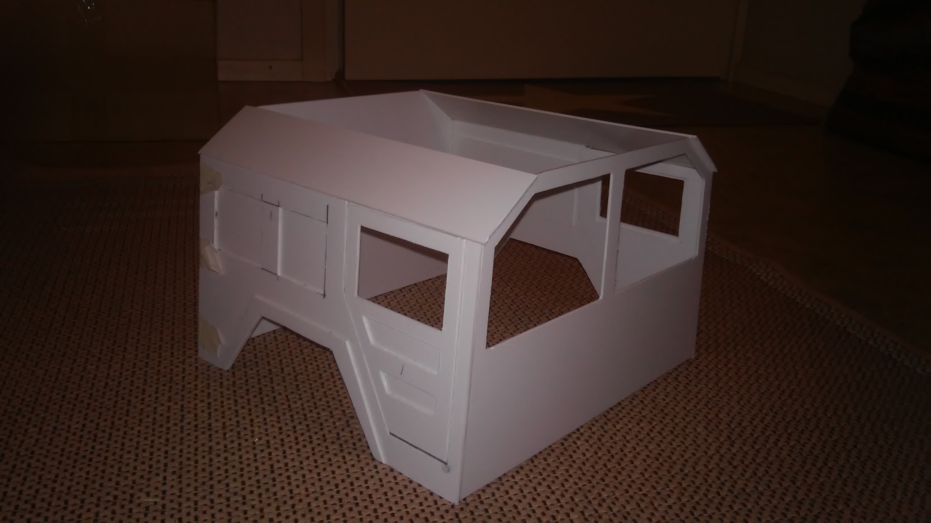

Siitä se sitten lähti tulemaan
Kun saan korin liimailtua, niin pitää tuumata millaisen puskurin tuohon saisi...

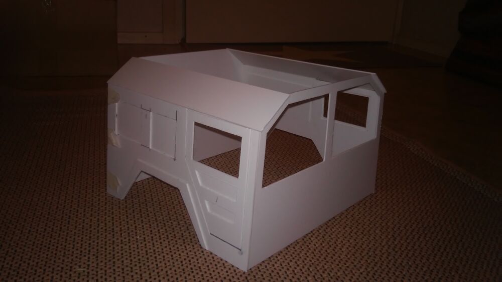

Tällaista tällähetkellä tuloillaan.
Viimeksi muokannut ViX, Ke 12.11.2025 23:26. Yhteensä muokattu 2 kertaa.

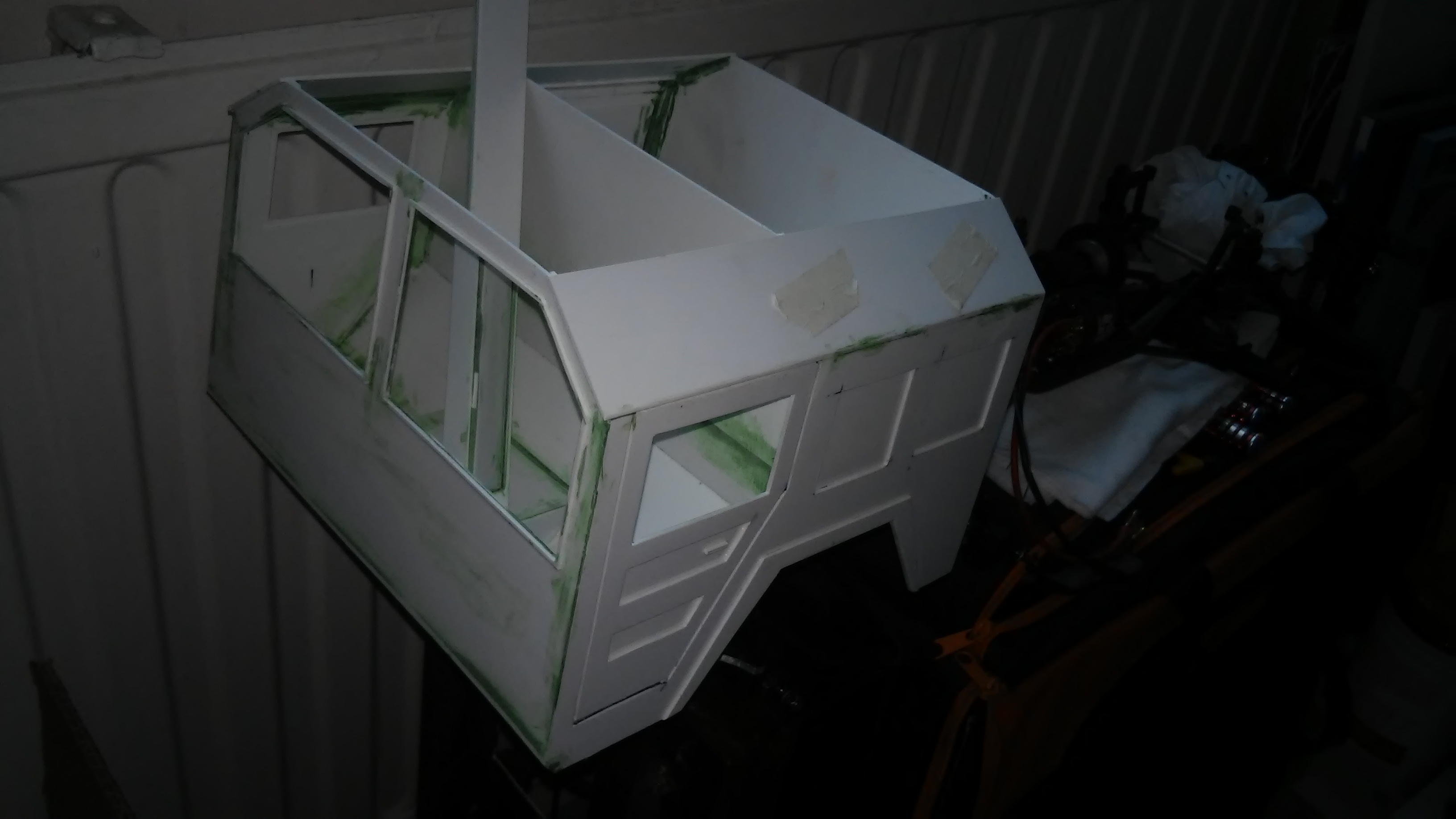

Kori tällä mallilla.
Kiinnitys ja puskurin teko seuraavaksi. Makuutilaan järjestetty hyvät puitteet sähköille.
kuva1
Kuski, kartturi ja muuta pientä odotellaan, koska posti jaksaa kuskata...
Kun kaikki muu on saatu paikoilleen, niin turvakehikko pitää tehdä täysin uusiksi... Haaveiltu lopputulos tämän hetken suunnitelmien mukaan vähän tähän tyyliin... Saattaa toki muuttua paljonkin...
