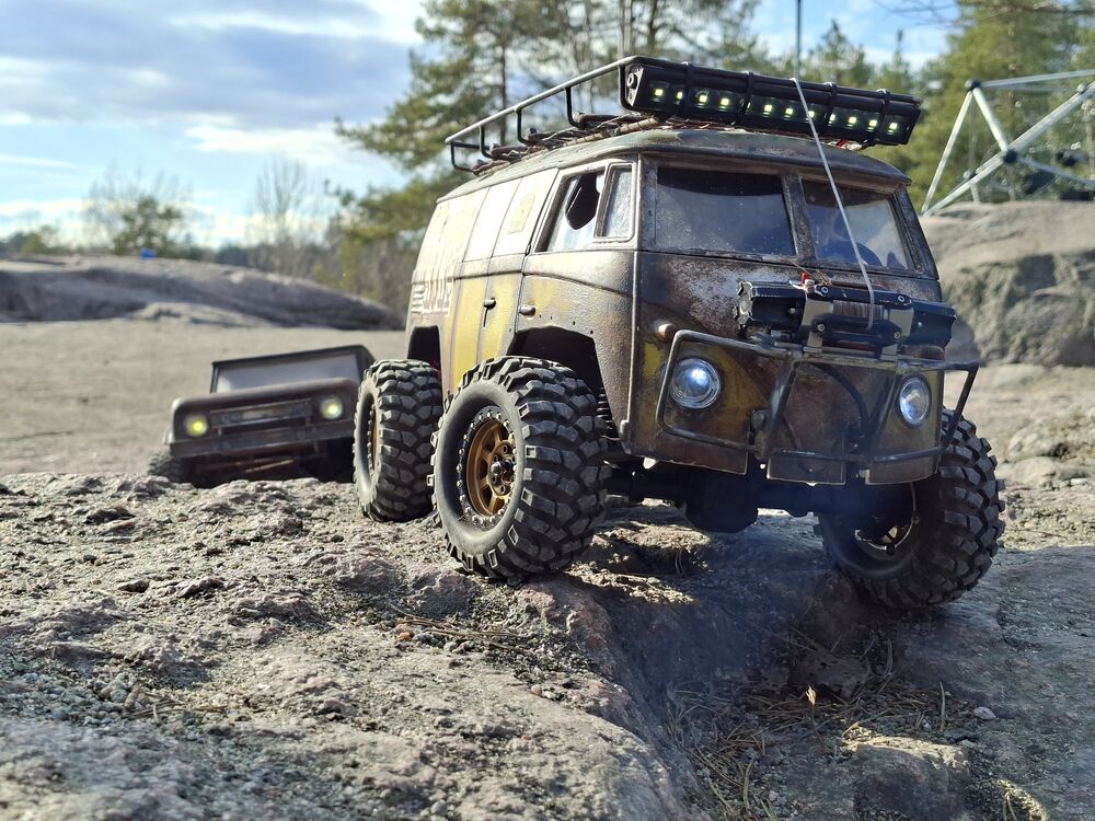

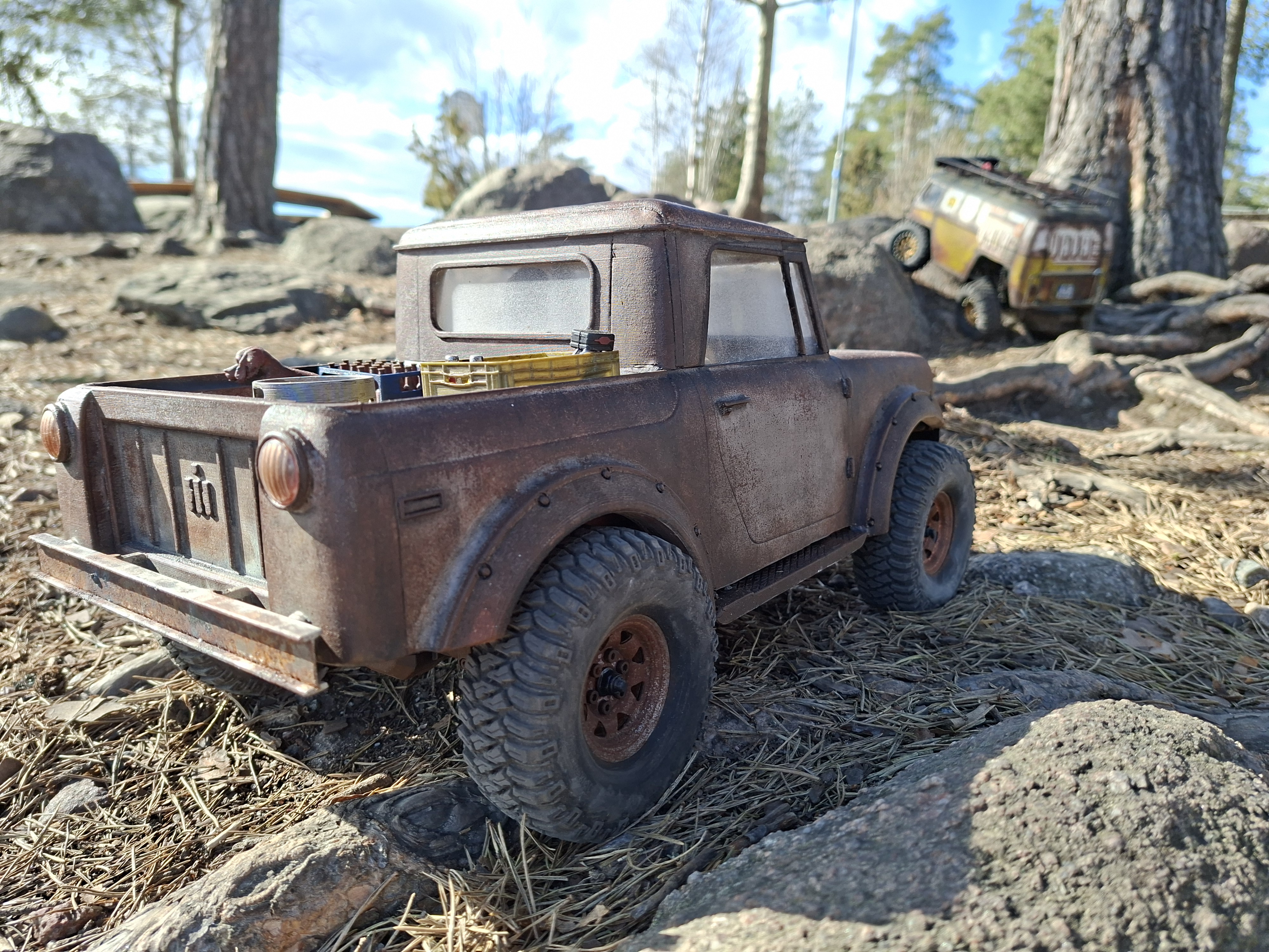

Käytiin perheenä minisafarilla. Scoutti, Hippibussi ja Pupujeeppi.
Hyvä vähän testailla ennen Ruskoa.

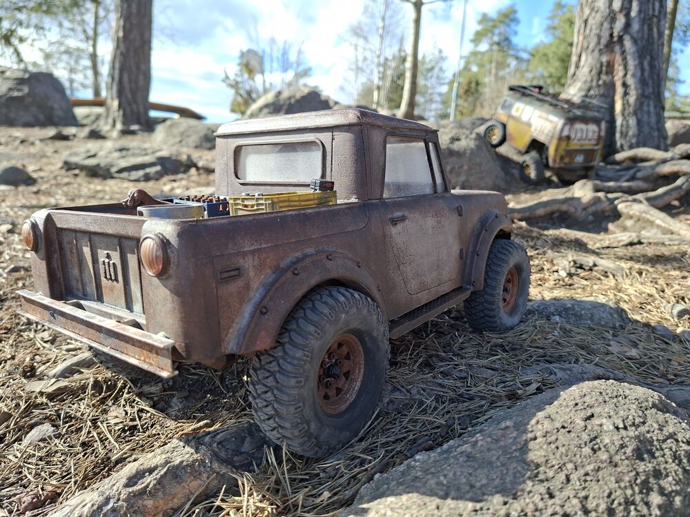

Ajeltiin eilen tyttöni kanssa viidakossa.
Tuo hippivolkkari on kyllä yksi hienoimmista mitä on vuosiin foorumilla ollunna.

Kiitos rohkaisevasta kommentistasi. Koitan ottaa sen Ruskoon, mikäli kelit sallii.

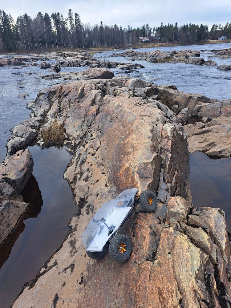

Kävin ruskossa ja kuvasin lyhyen videon :O

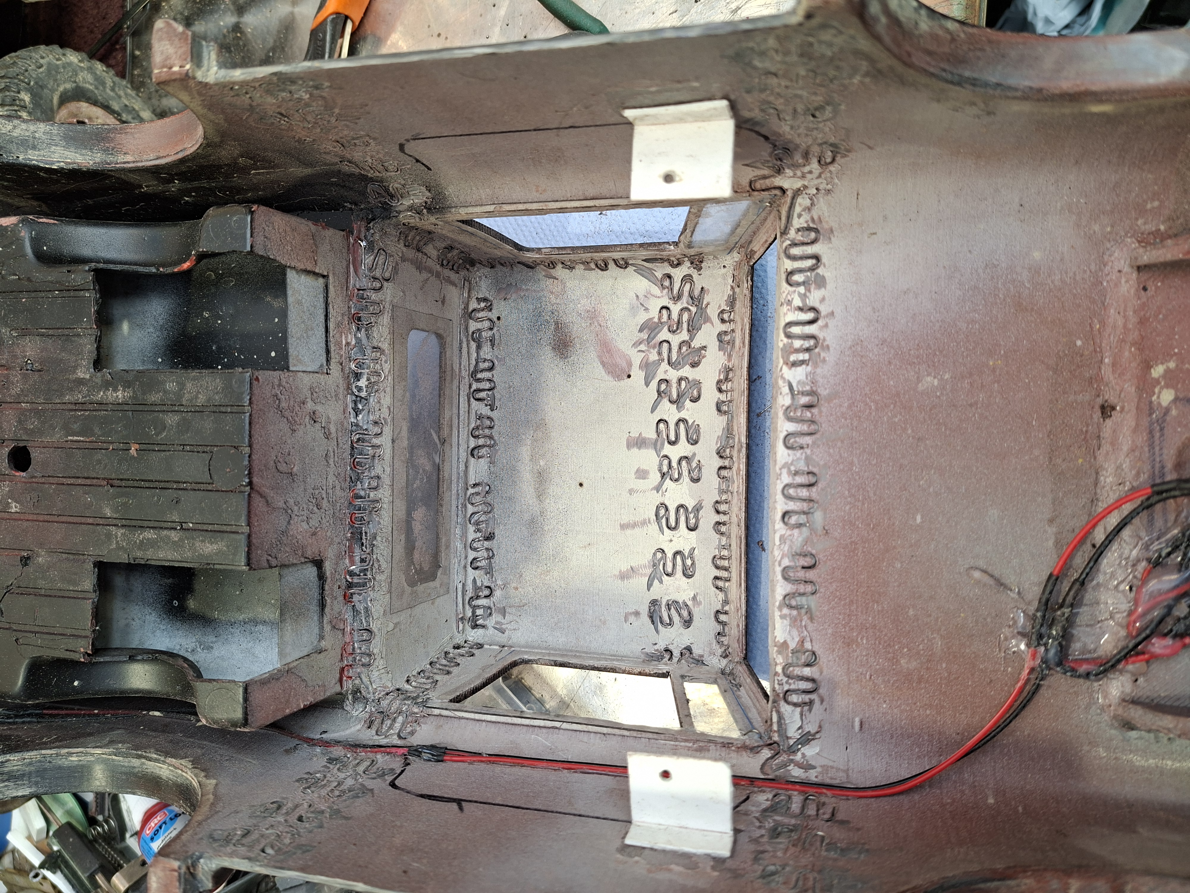

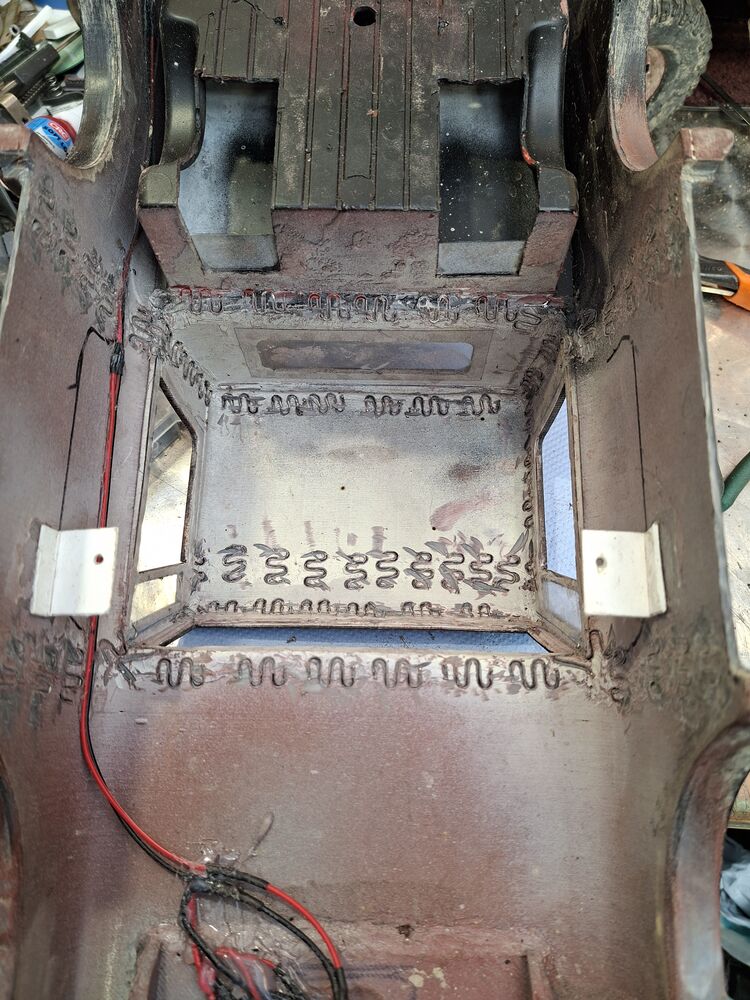

Ruskon safaroinnin jälkikorjauksia ja saumojen vahvistamista. Lähtiköhän ihan lapasesta noiden kuumaniittien määrän kanssa?
Niiden käyttöä innostuin kokeilemaan tukkirekka Uralin kuskin suosituksesta.

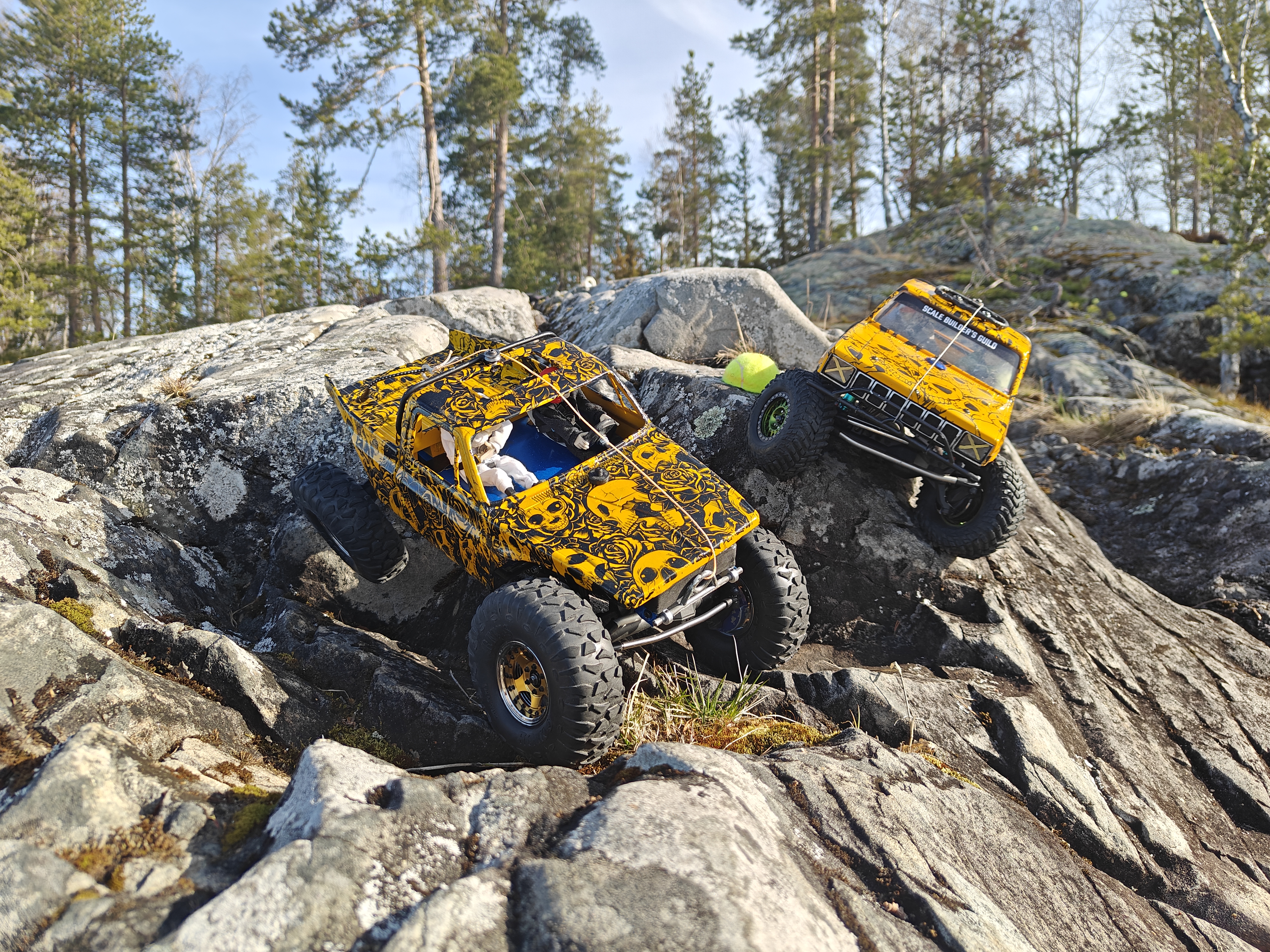

Kausi avattu lopultakin myös Kittteellä 💪 Pikainen treeni ennen ensi viikon kisakauden starttia. C2 auto lähes samalla setupilla kun viime kausi joten sillä ajamisessa ei mitään uutta auringon alla. C1 auton päivitykset teki autosta täysin eri vehkeen, joten saapa nähdä miten tulevalla kaudella käy sijoitusten suhteen 😁
Nähdään kallioilla!

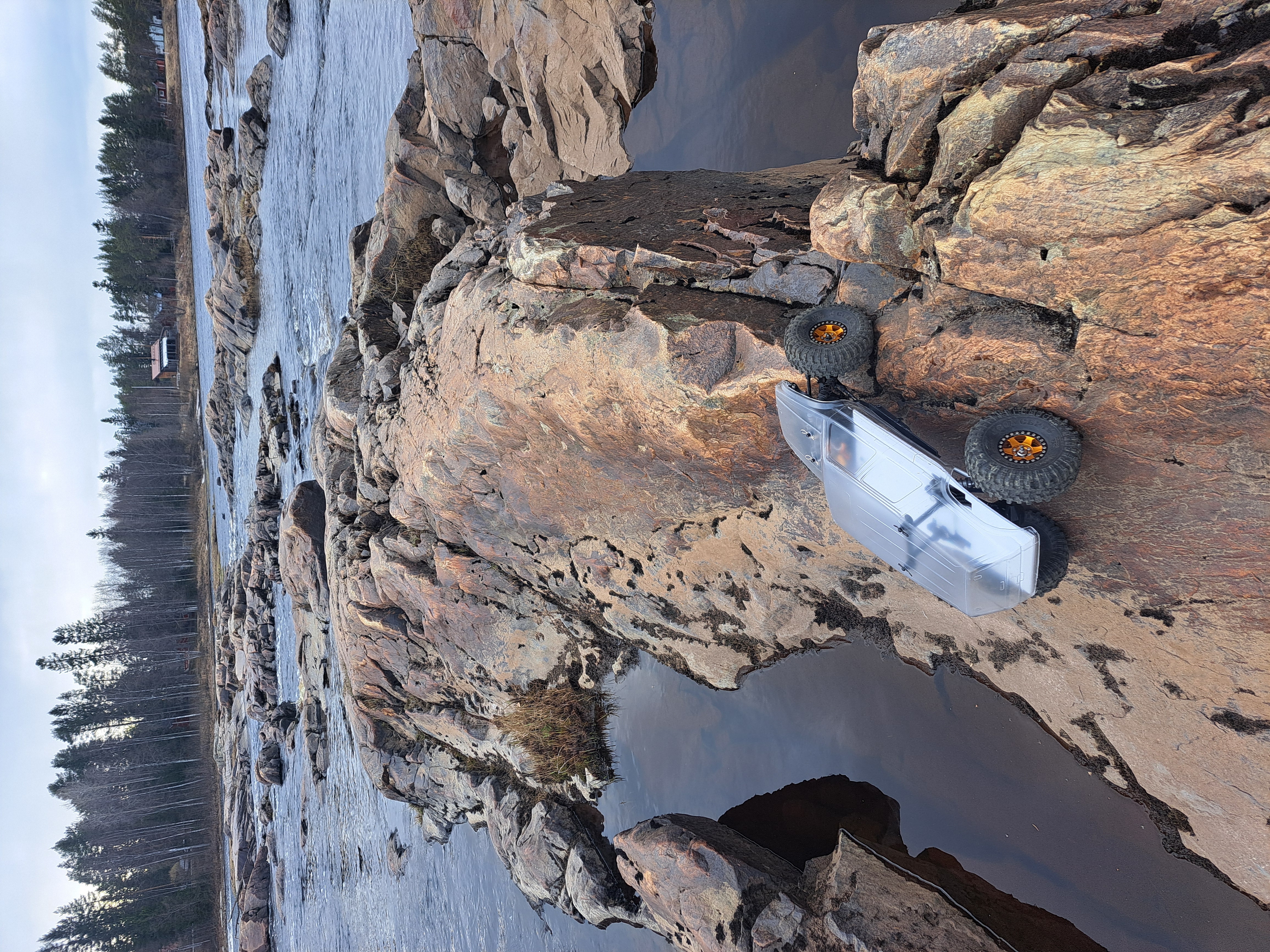

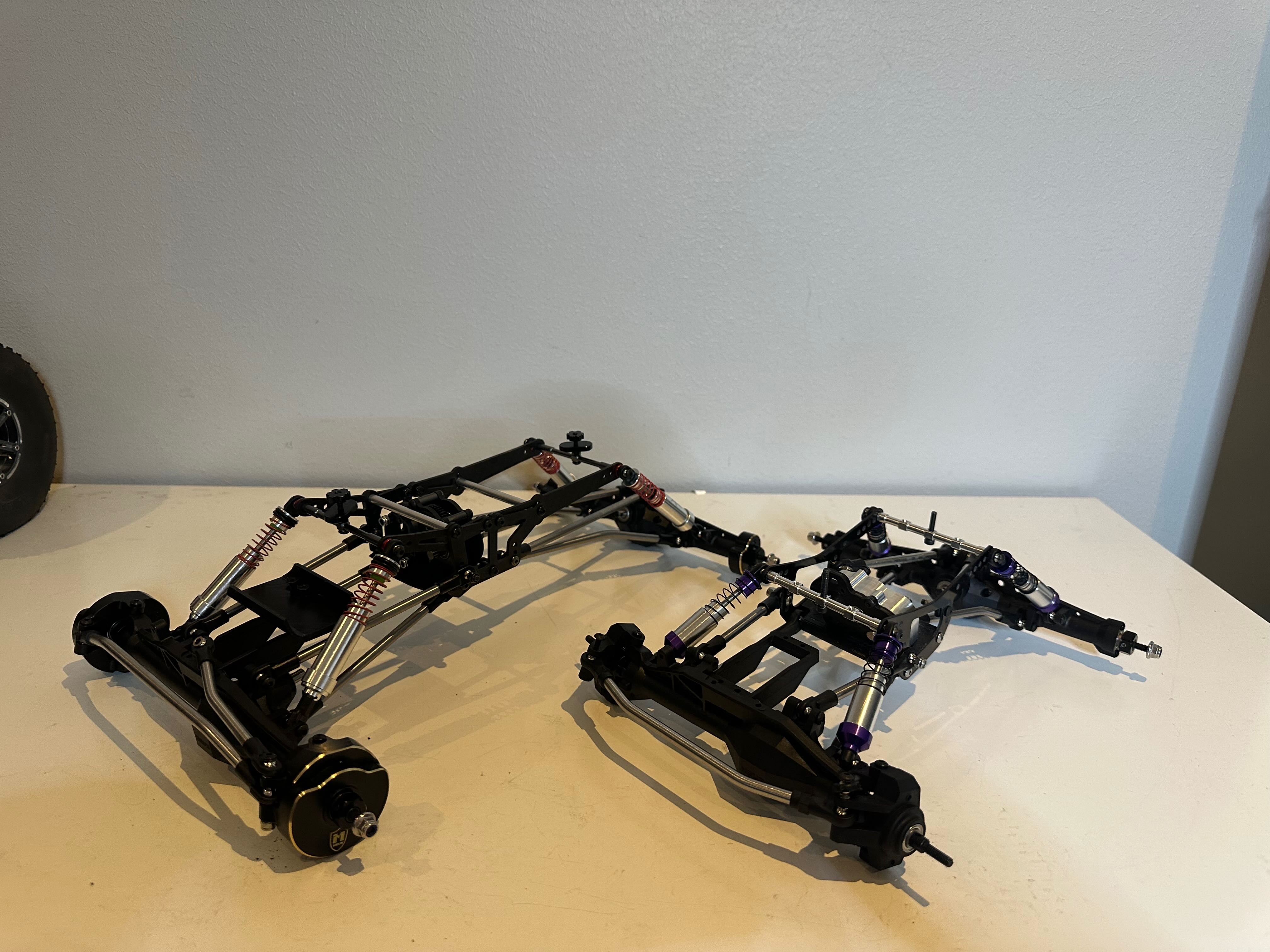

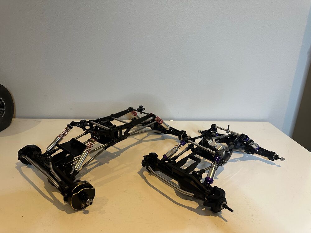

Tein testiradan C1 ja C2 autoilleni.
Hyvin liukas kalliu mut näkyy toimivan, C1 keulassa liian jäykät jouset, huono sivu-kallistus kestävyys ja nousuissa paha, joku kallistuksenvakain taakse ois aika jees
C2 toimi niiku aina, hieman heikko maavara mutta erinomainen kallistuksissa ja ok nousuissa

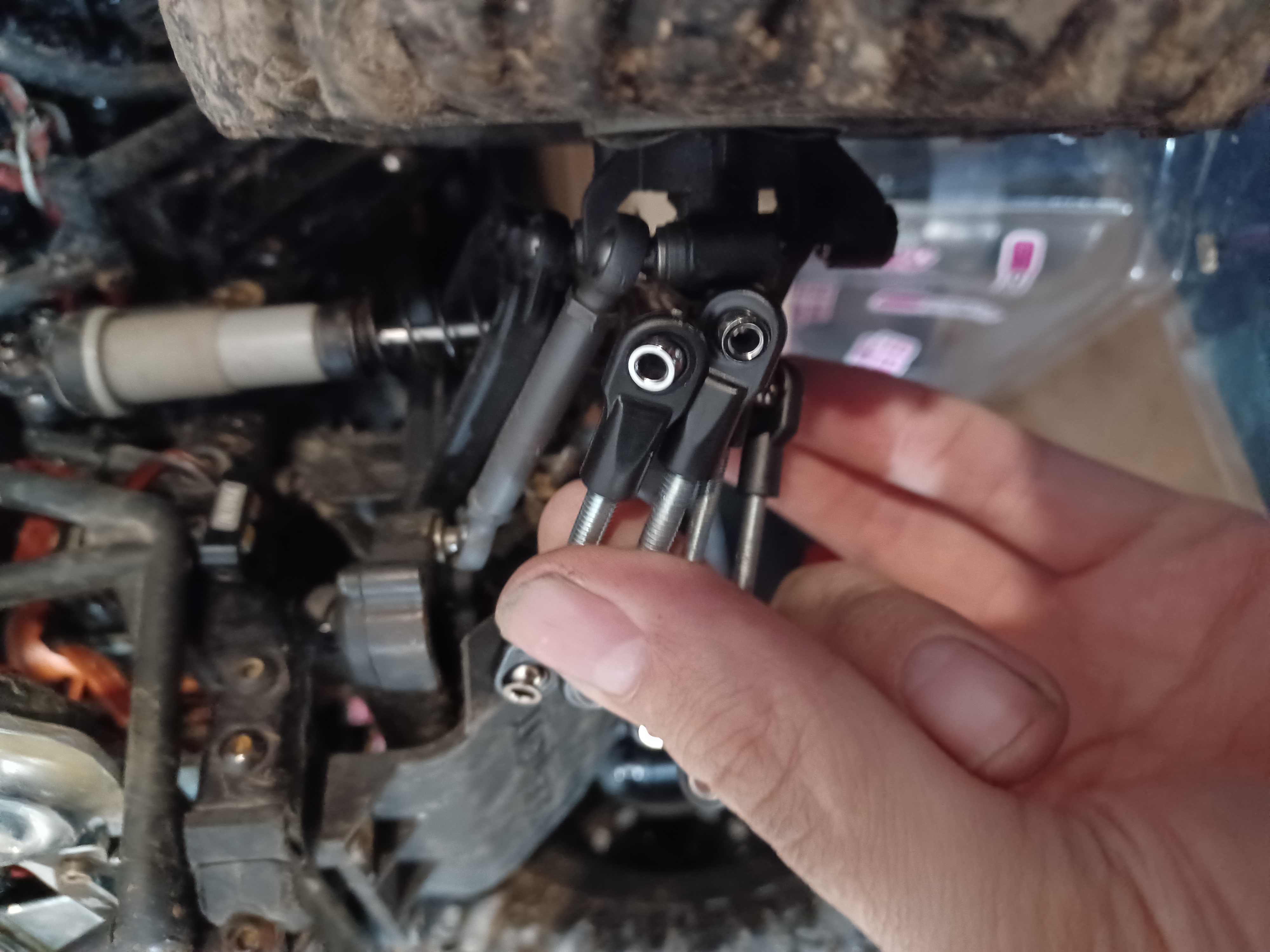

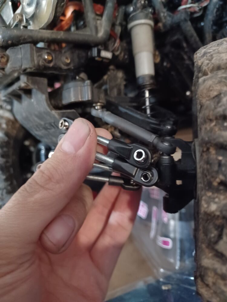

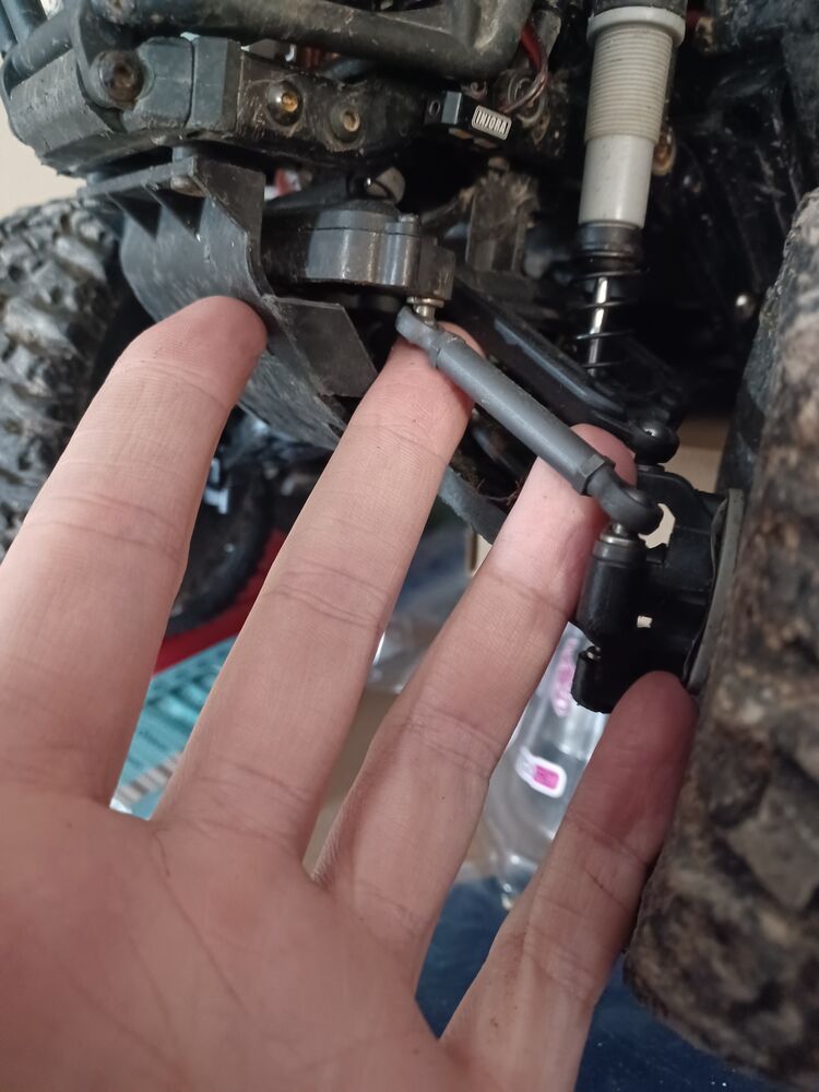

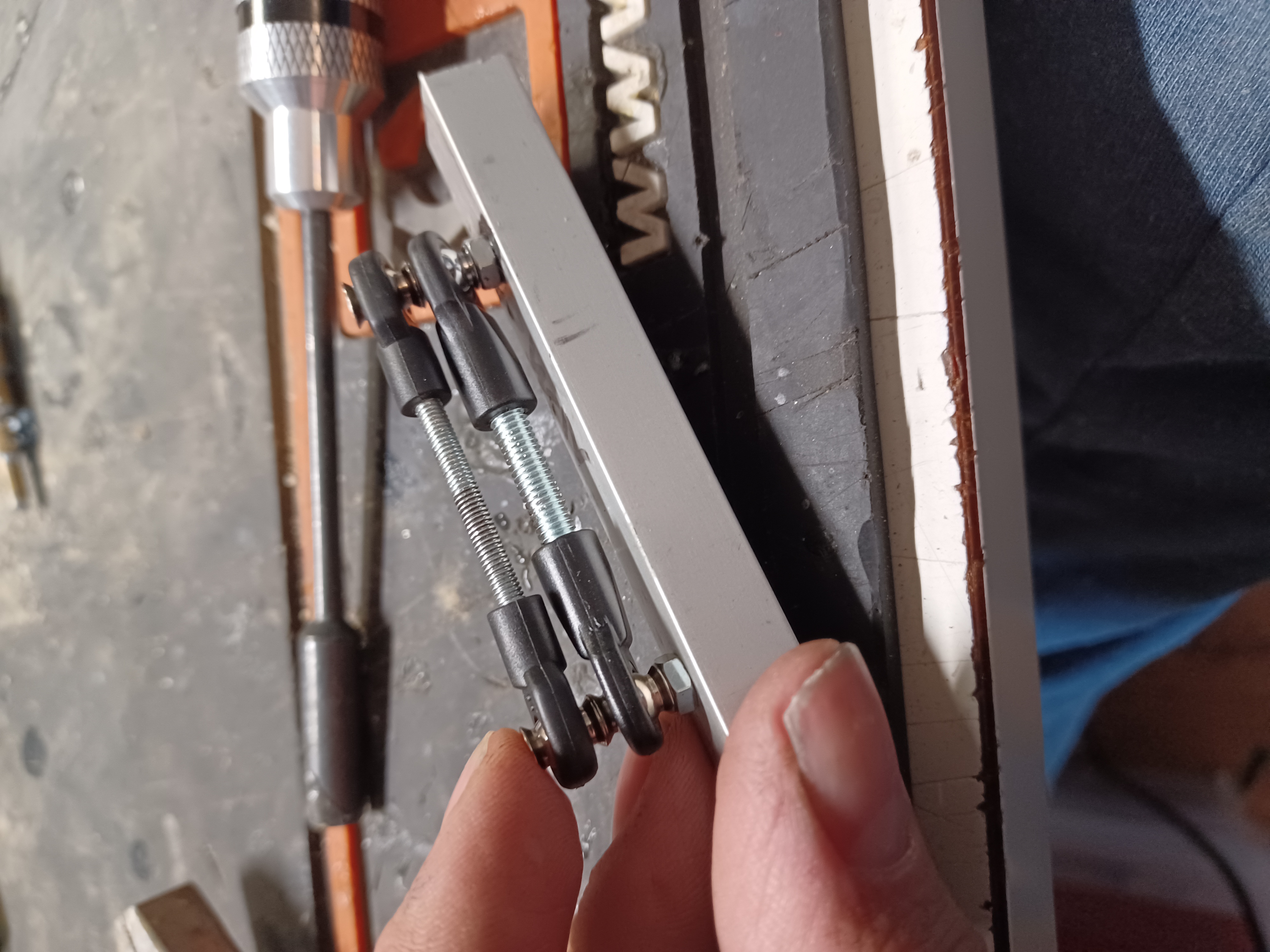

Päätin tehdä IFS2 alustalle pari uutta varalinkkiä tolle ohjauslinkille. Varsinkin kisa-autoon ku räyhää C1 luokassa

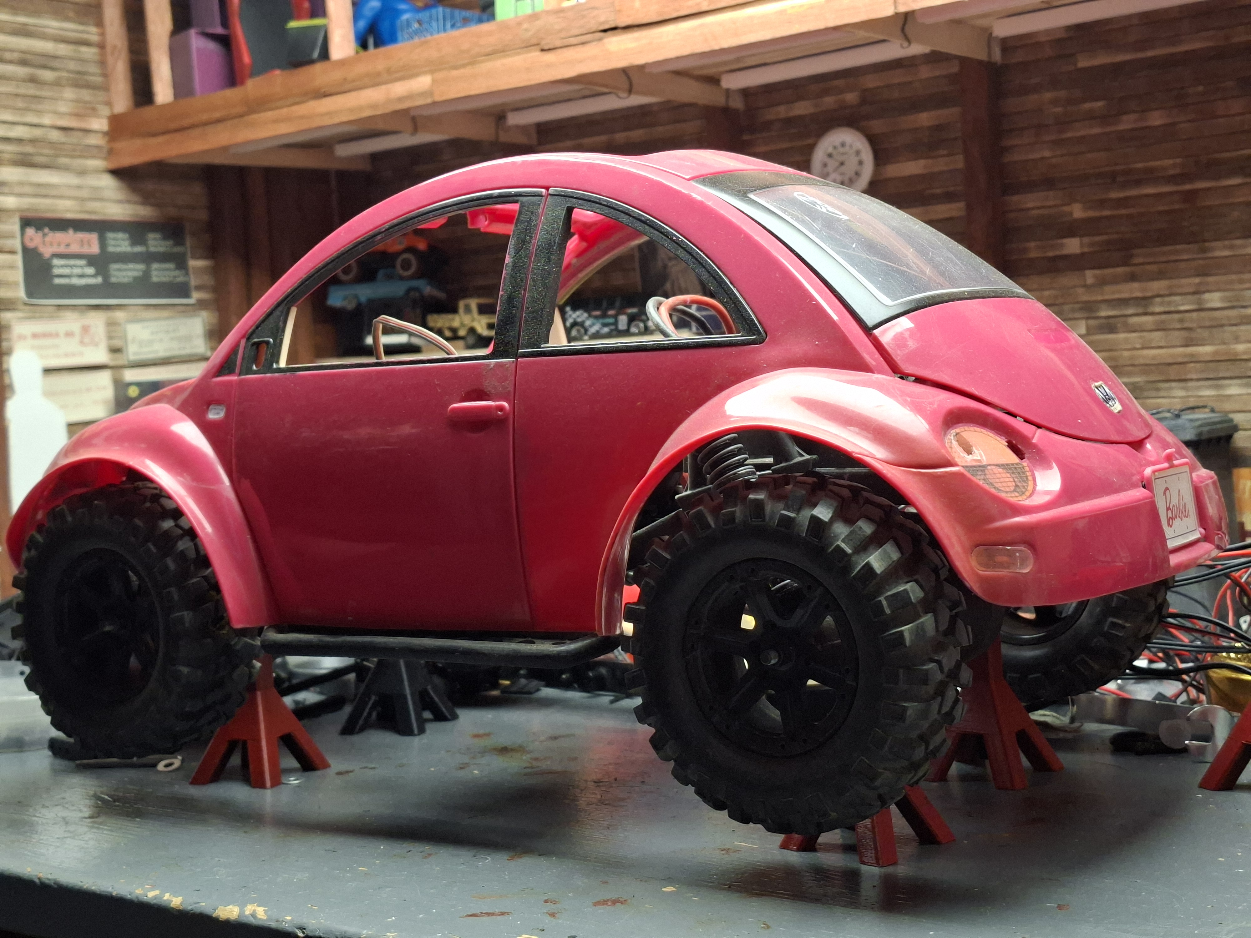

BarbiKuplan koria soviteltu Axial SCX 10.1 alustaan.
Akseliväli lyhennetty 260mm.
Kaaret rullattu kuumapuhaltimen ja maalipurkin avulla.

P.s tuo beatle on upea 🤩
