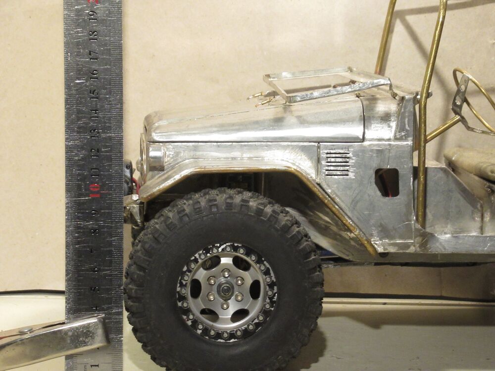

En tiedä onko mulla enää yhtään säännöt täyttävää autoa, ainakaan BJ:n kori ei enää C1 sääntöjä täytä. :O ei olis kyllä uskonut että noin säännöt heilahtaa, (mikäli oikein olen ymmärtänyt).

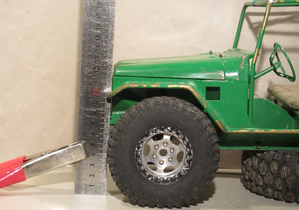

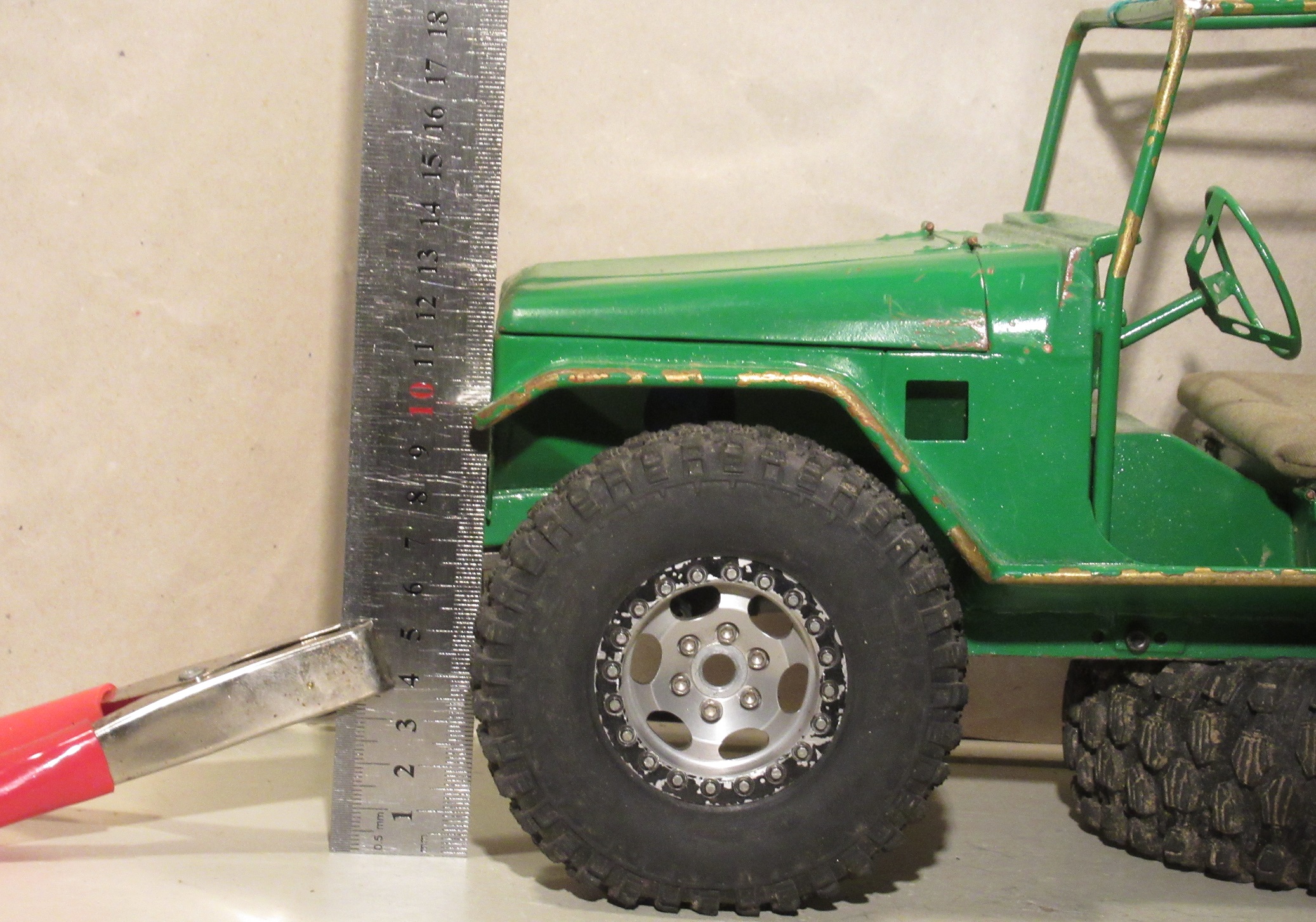

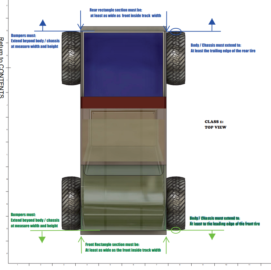

Toivottavasti olet oikeassa. Tuota kuvaa tarkoitan, se on BJ aika seinää päin ajetun näköinen jos kori ja renkaan etureuna ovat samassa liniassa.
Body / Chassis must extend to:
At least to the leading edge of the front tire

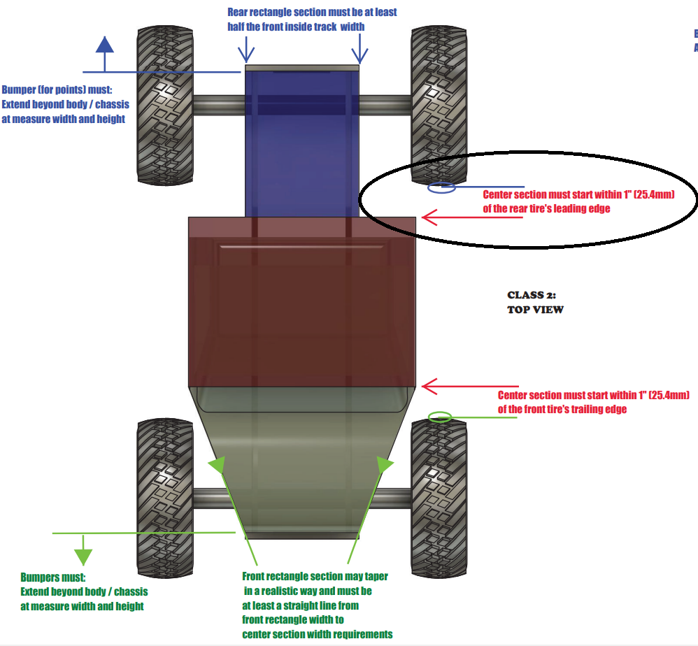

Yksi kohta jota en oikein ymmärtänyt on keskimmäisen suorakulmion ja ohjaamon suhde. Teksteistä saa kuvan että ohjaamo tai ainakin sliderit pitää jatkua täysleveydellä koko suorakulmion pituuden eli 1" päähän renkaista, mutta kuvissa ohjaamot loppuvat jo ennen tuota. Eli saako lähinnä C2-luokassa lava kaventua heti ohjaamon jälkeen vai vasta 1" päässä renkaasta? Tai jos lava kaventuu heti, niin pitääkö kuitenkin sliderit jatkua täysleveinä suorakulmion loppuun asti?

"A cab (driver/passenger area) is required and must be at least 4.5” From the bottom edge of thetuubi kirjoitti: Ti 01.11.2022 18:58
body or sliders to the top of the body or cage work (if roof is removed) in the section the cab exists"
Mä ainakin tajusin niin että ohjaamo voi olla missä vaan kohdassa autoa, mutta vähimmäiskorkeus on tuo 4,5 tuumaa

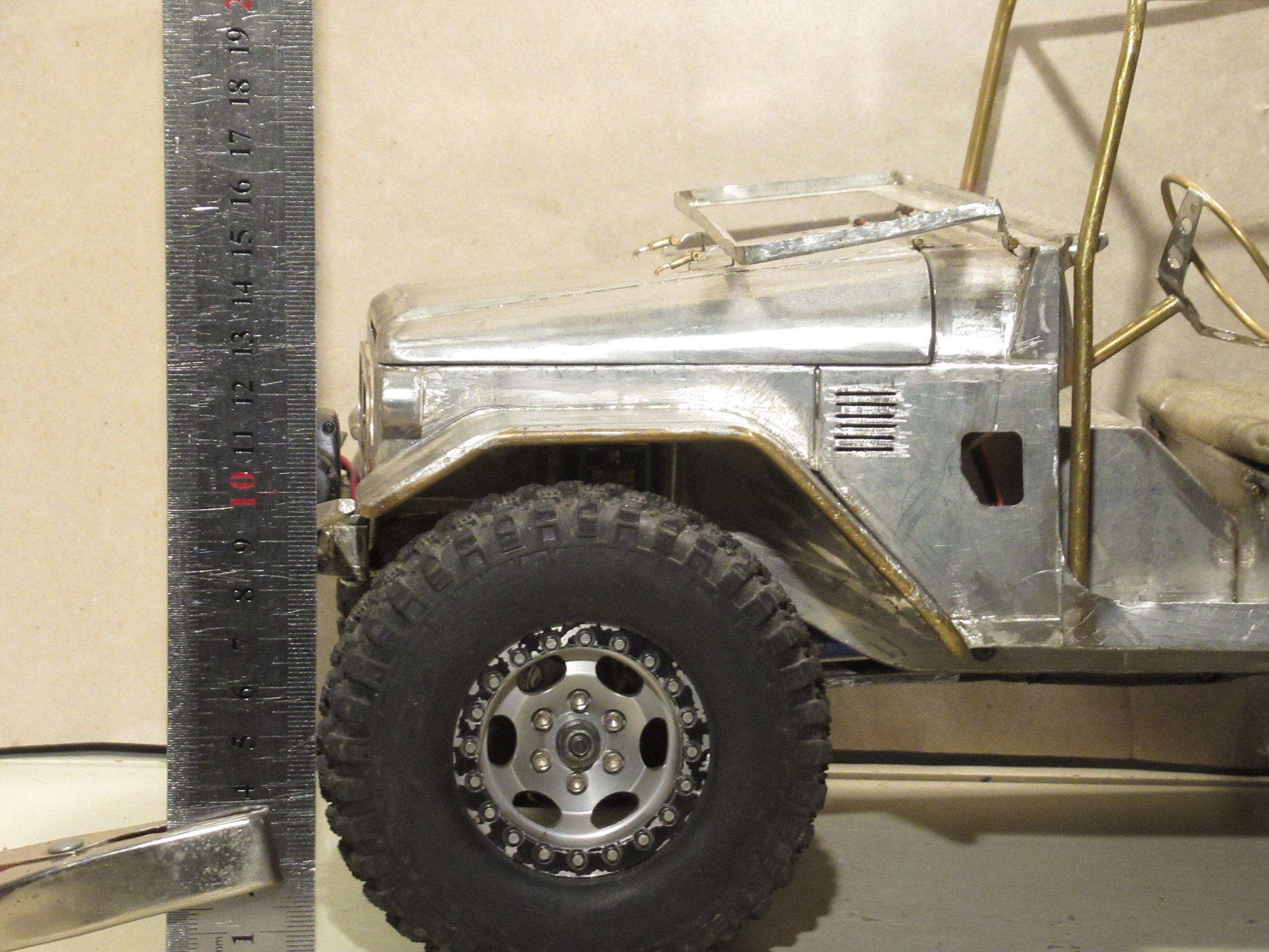

Näinkö pitää olla uusien sääntöjen mukaan?RC700 kirjoitti: Ti 01.11.2022 18:56 se on BJ aika seinää päin ajetun näköinen jos kori ja renkaan etureuna ovat samassa liniassa.

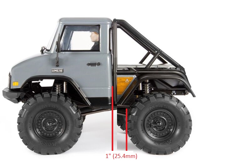

Entä miltä näyttää C2 luokkaan mogista tehty truggy peräinen auto jos taka renkaat pitää olla 1" (25.4mm) ohjaamon takaseinästä. Toivon että ymmärrän jotain väärin.
Varastin ton UMG kuvan ja kysäsin FB ryhmässä.
Jos joku viittii/ehtii/ jaksaa niin vois suomentaa kohokohdat, en päässy lukeen tuota doc tiedostoakaan...

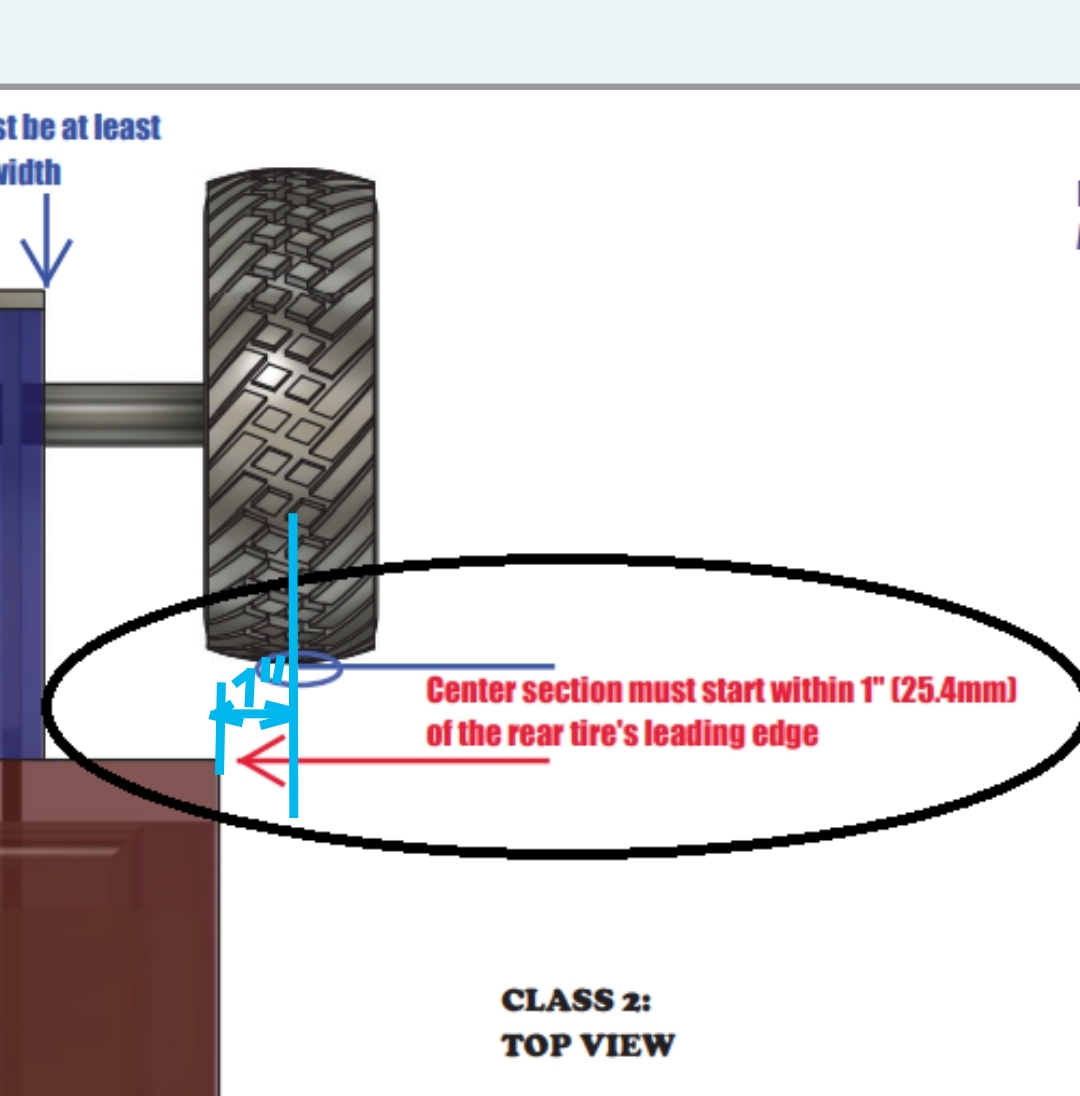

Eihän tuo sitteki vois tarkottaa että hytin takakulman ja renkaan keskilinjan pitää alkaa tuuman kohdalta. Ajatuksena estää liika kapeat korit tai liikaa ulkonevat renkaat / aivan suhteettomat raidevälit vs hytin koko?RC700 kirjoitti: Ke 02.11.2022 15:25 Entä miltä näyttää C2 luokkaan mogista tehty truggy peräinen auto jos taka renkaat pitää olla 1" (25.4mm) ohjaamon takaseinästä. Toivon että ymmärrän jotain väärin.
Koitin sinisellä värillä tuhertaa kuvaan mitä tarkoitan.
- Screenshot_20221102_200538.jpg (201.33 KiB) Katsottu 2811 kertaa
