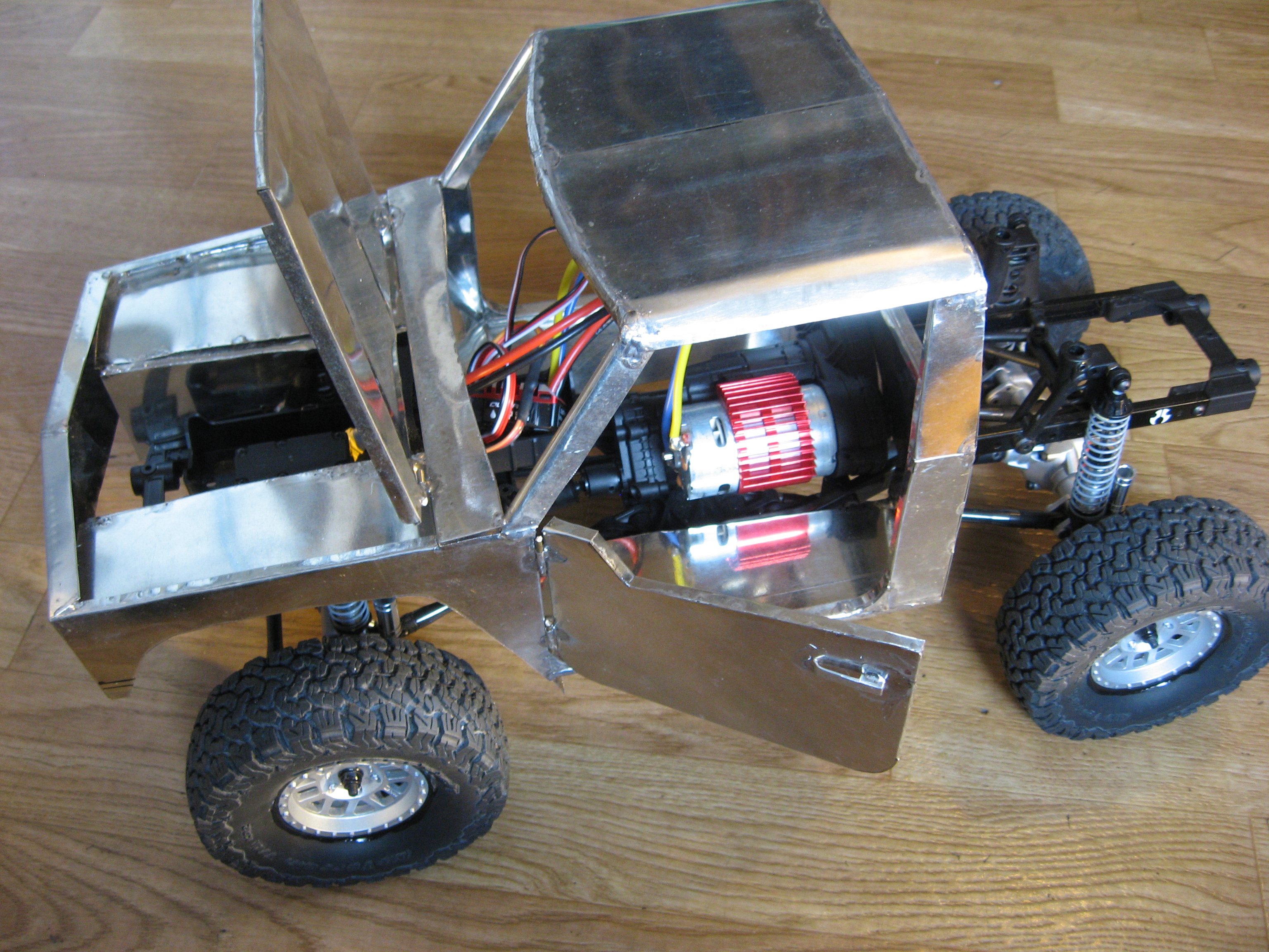

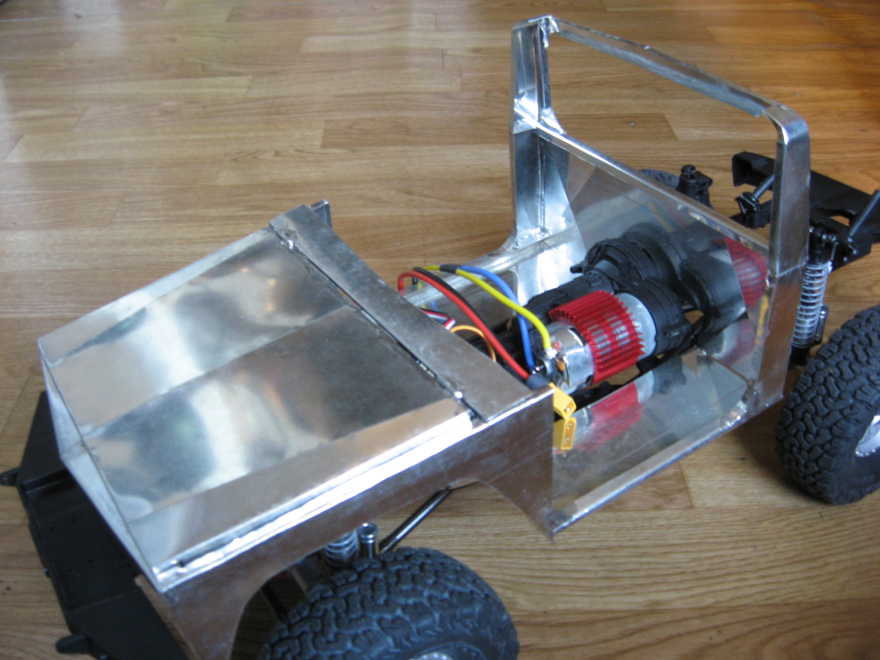

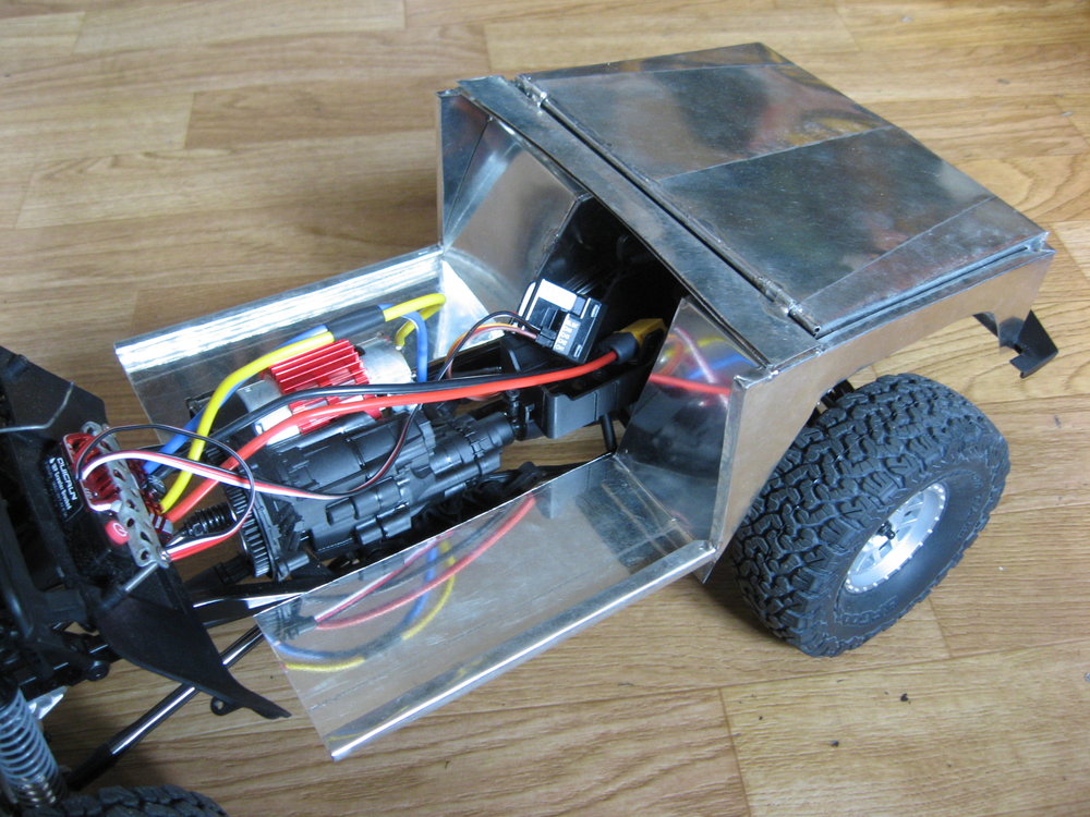

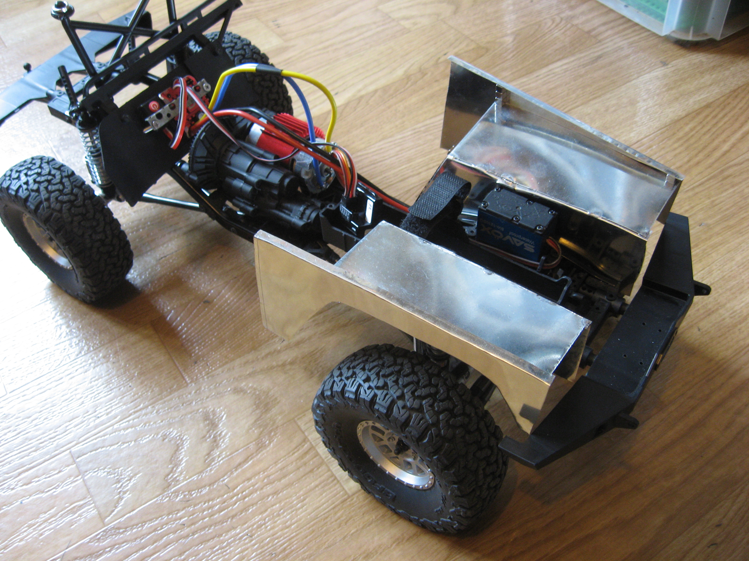

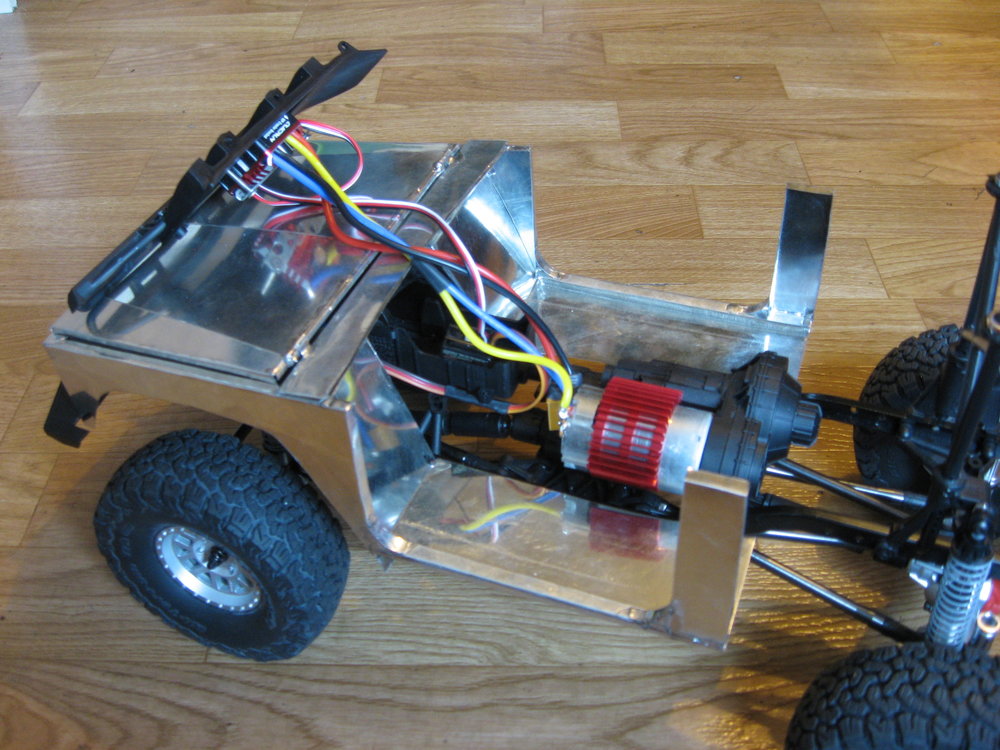

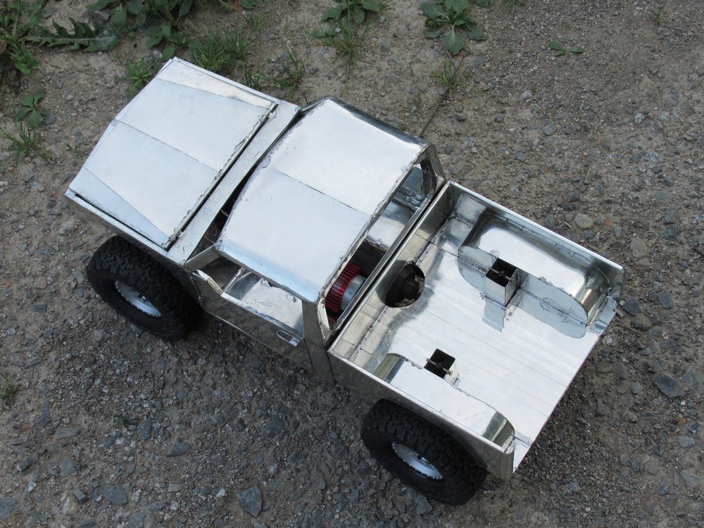

Tämä tuli hankittua loppuvuodesta 2017 ja piti olla ajossa tietysti kesäksi 2018. Tekniikka tuli kasailtua melko pian mutta, korin valmiiksi saamiseen ei intoa tuntunut löytyvän. Varsinkin löysän muovikorin sisäpuolen maalaaminen omilla maalarin taidoilla ei innostanut. Akselit ja vanteet kylläkin saivat vannehopeeta heti päällensä.
Ahveniston Syksysafarille piti tällä lähteä ja sain korista leikattua lokarinkaaret auki ja koottua kaikki osat mitä koriin kuuluu... paitsi se maali. Mutta talvi yllätti myös pikku autoilijat ja safari jäi ajamatta.

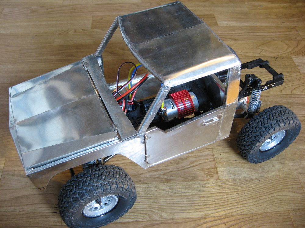

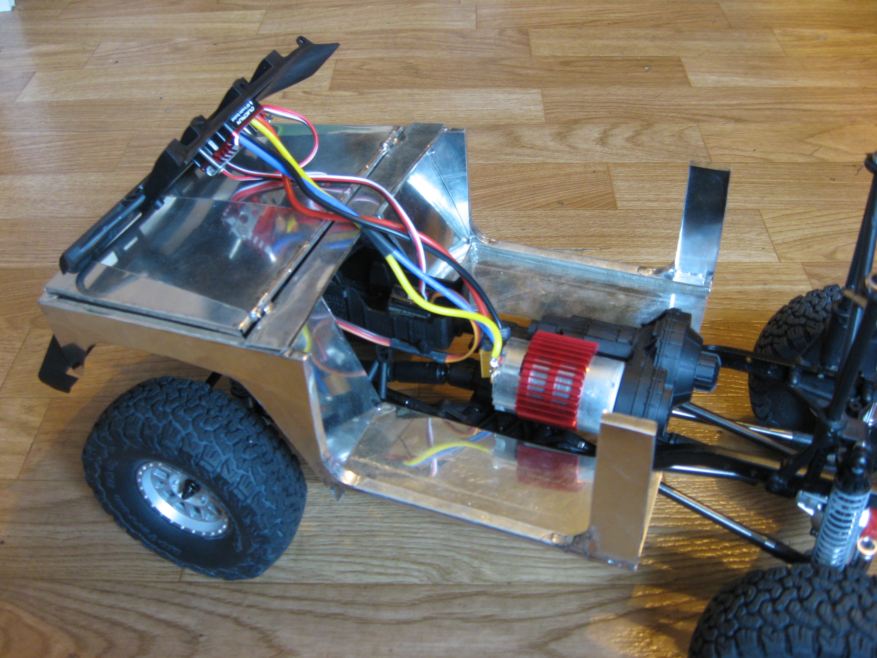

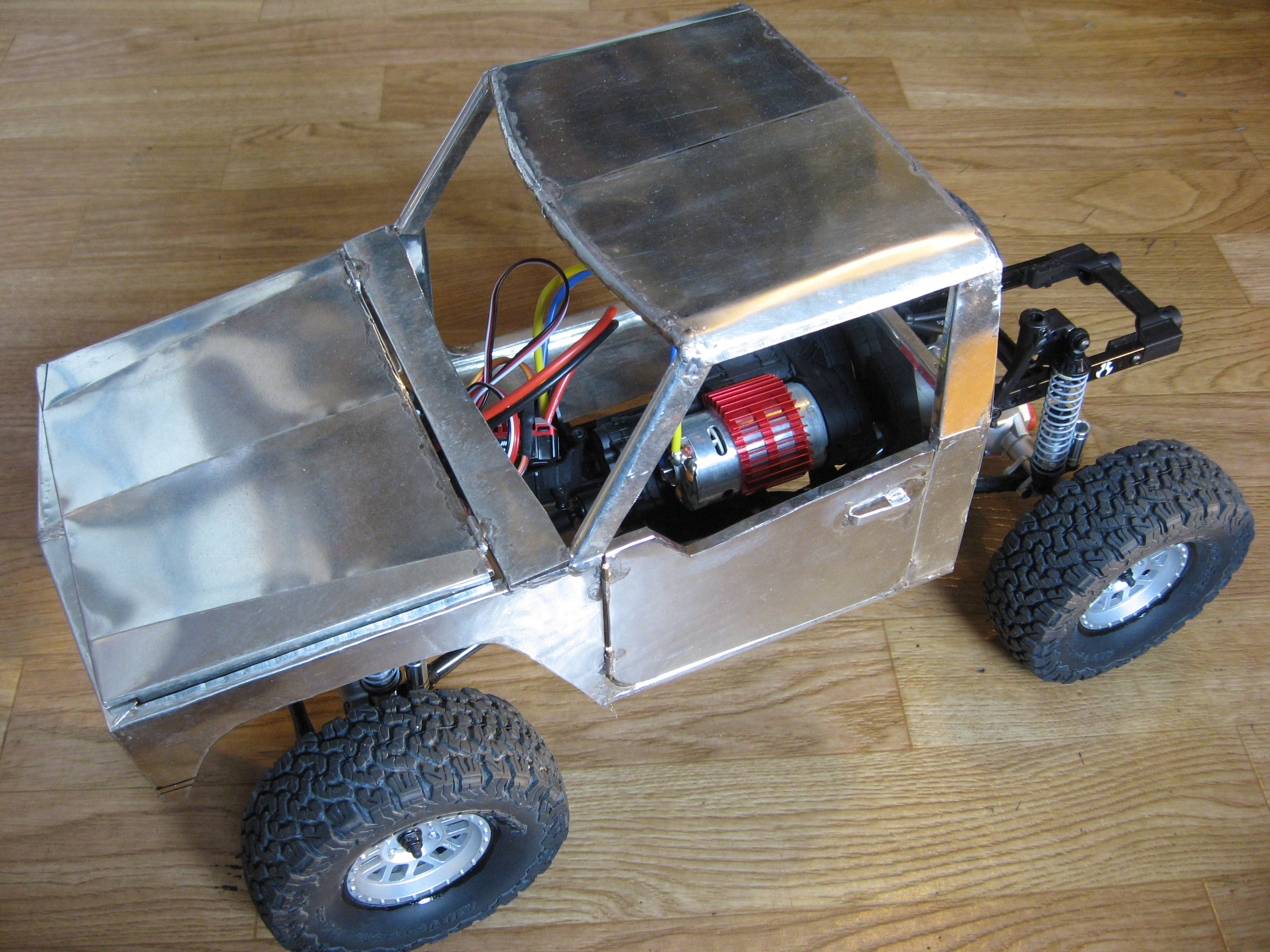

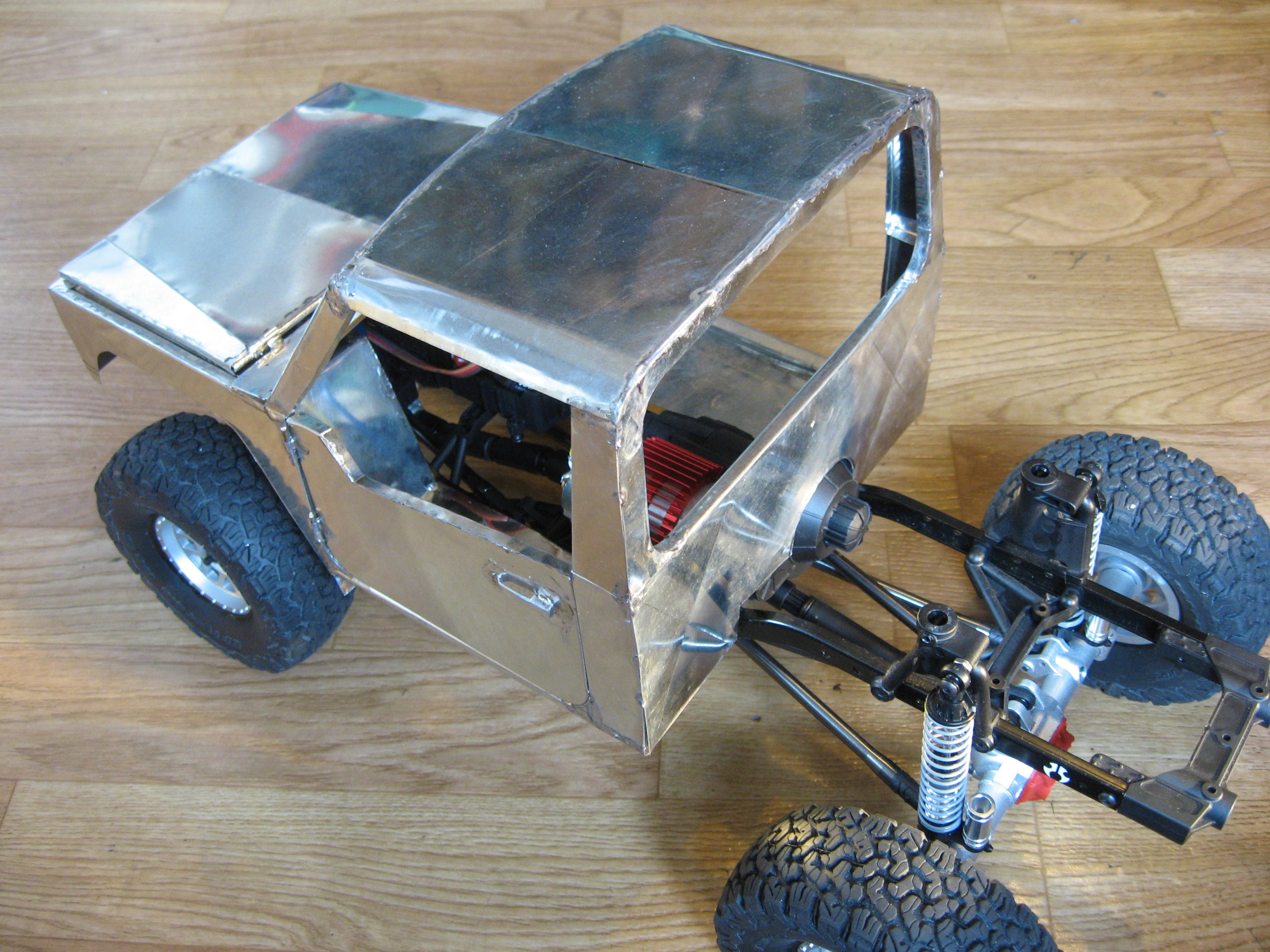

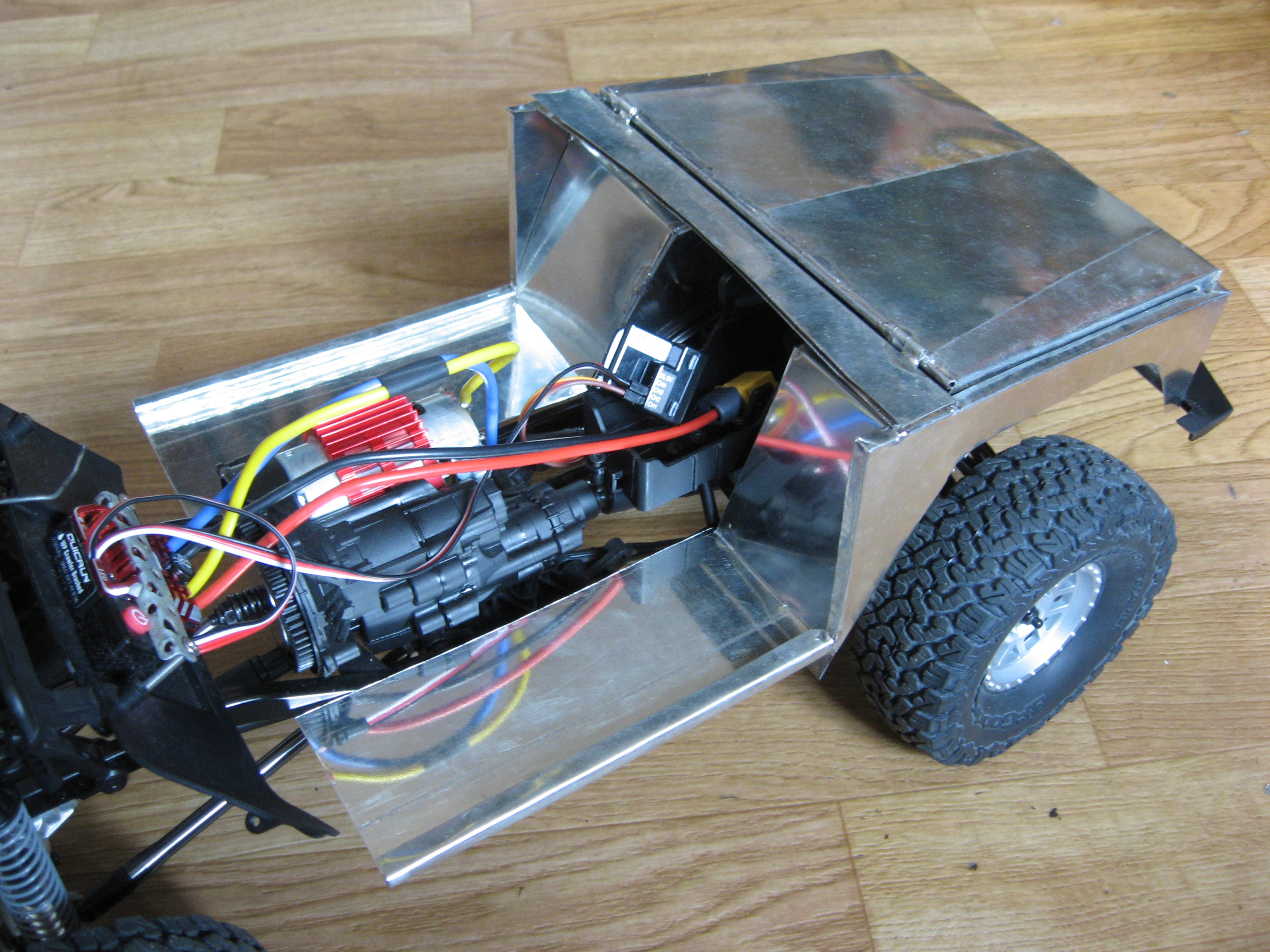

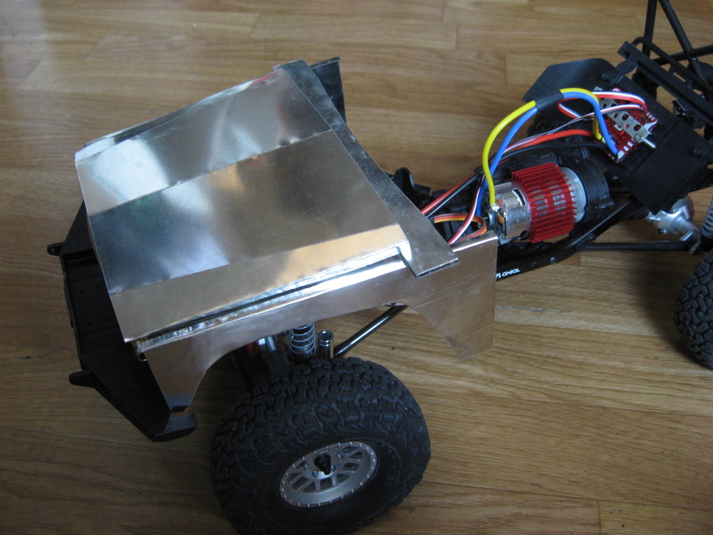

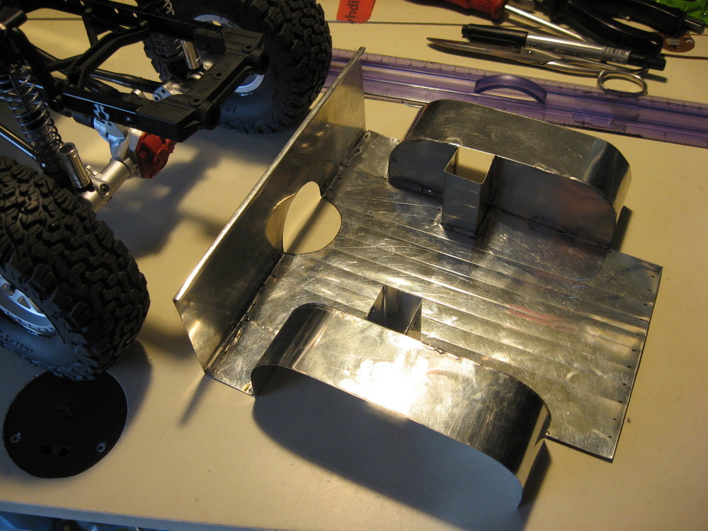

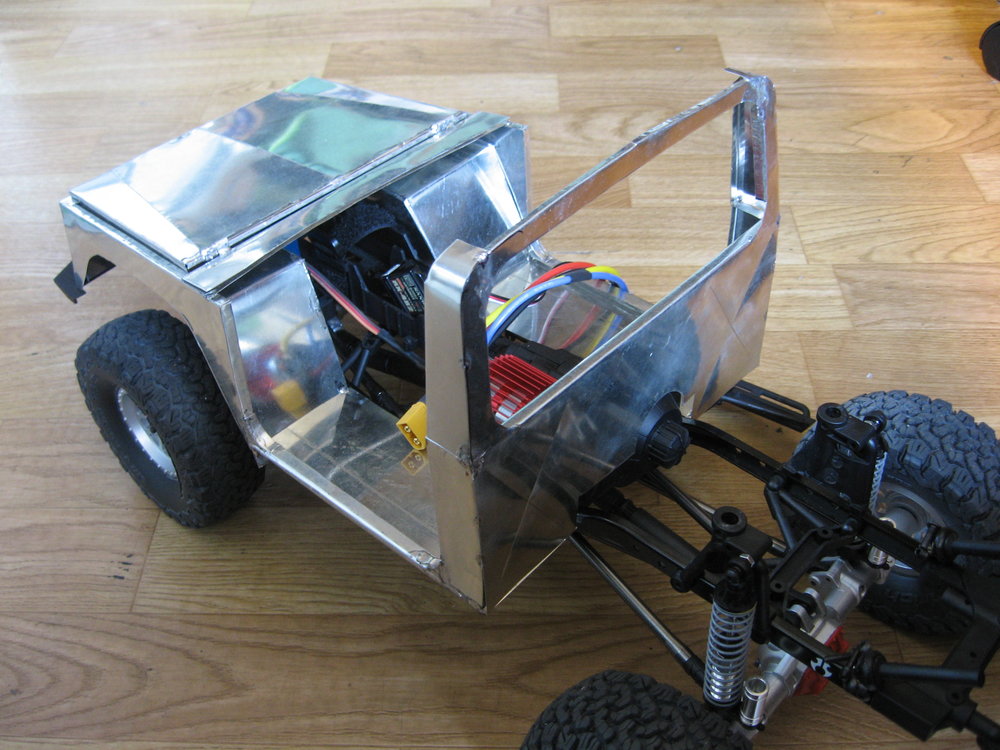

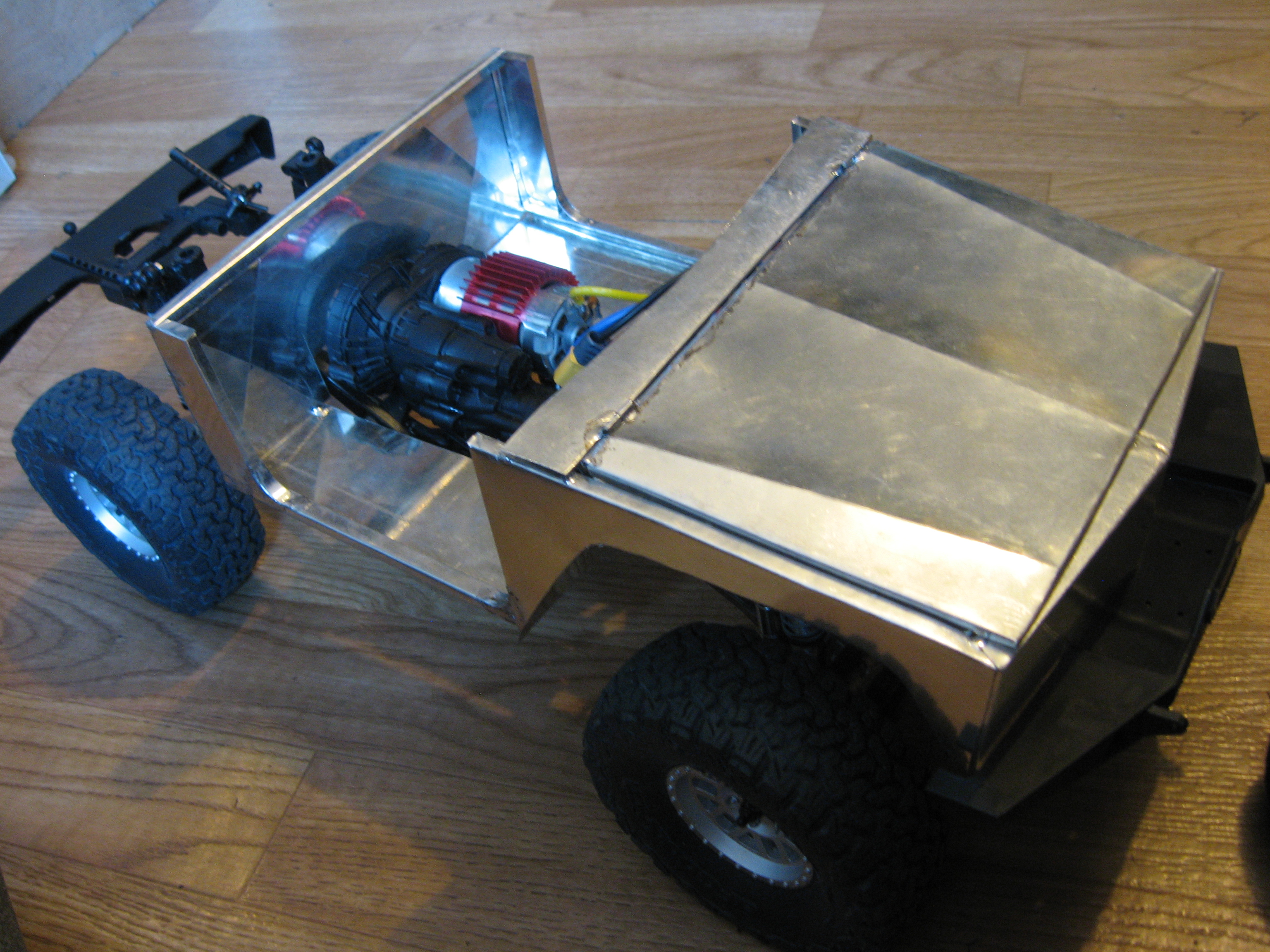

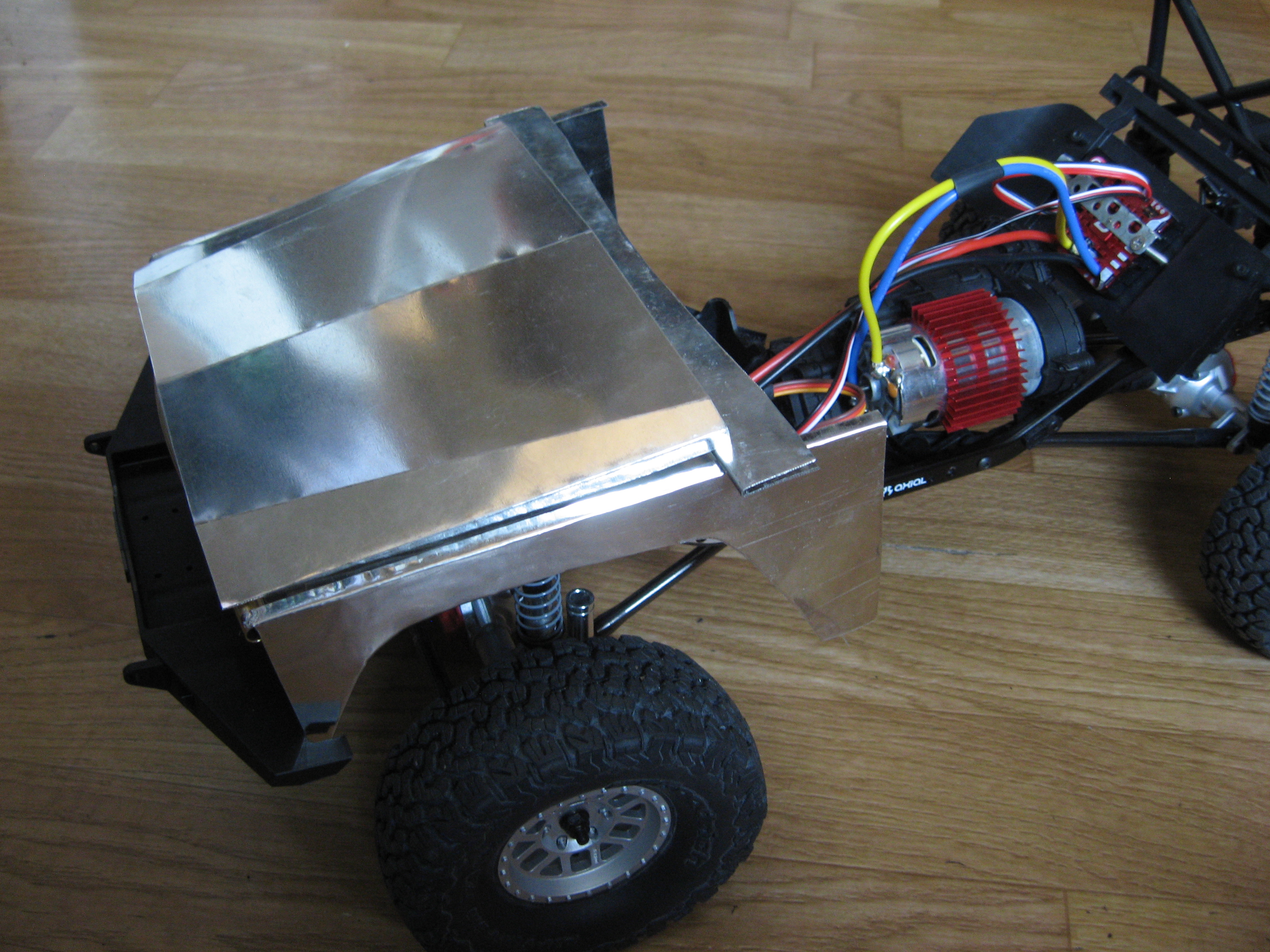

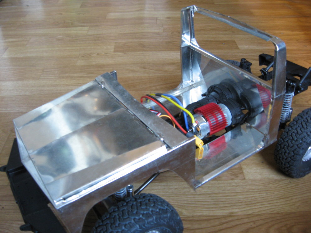

Talvella ei sitten mitään tälle tullut tehtyä. Keväällä vasta tuli inspiraatio ostaa tinapeltiä ja alku eteni samalla innolla nopeasti. Nyt taas ollut vähän hiljaisempaa mutta jos ensi kesäksi sitten.

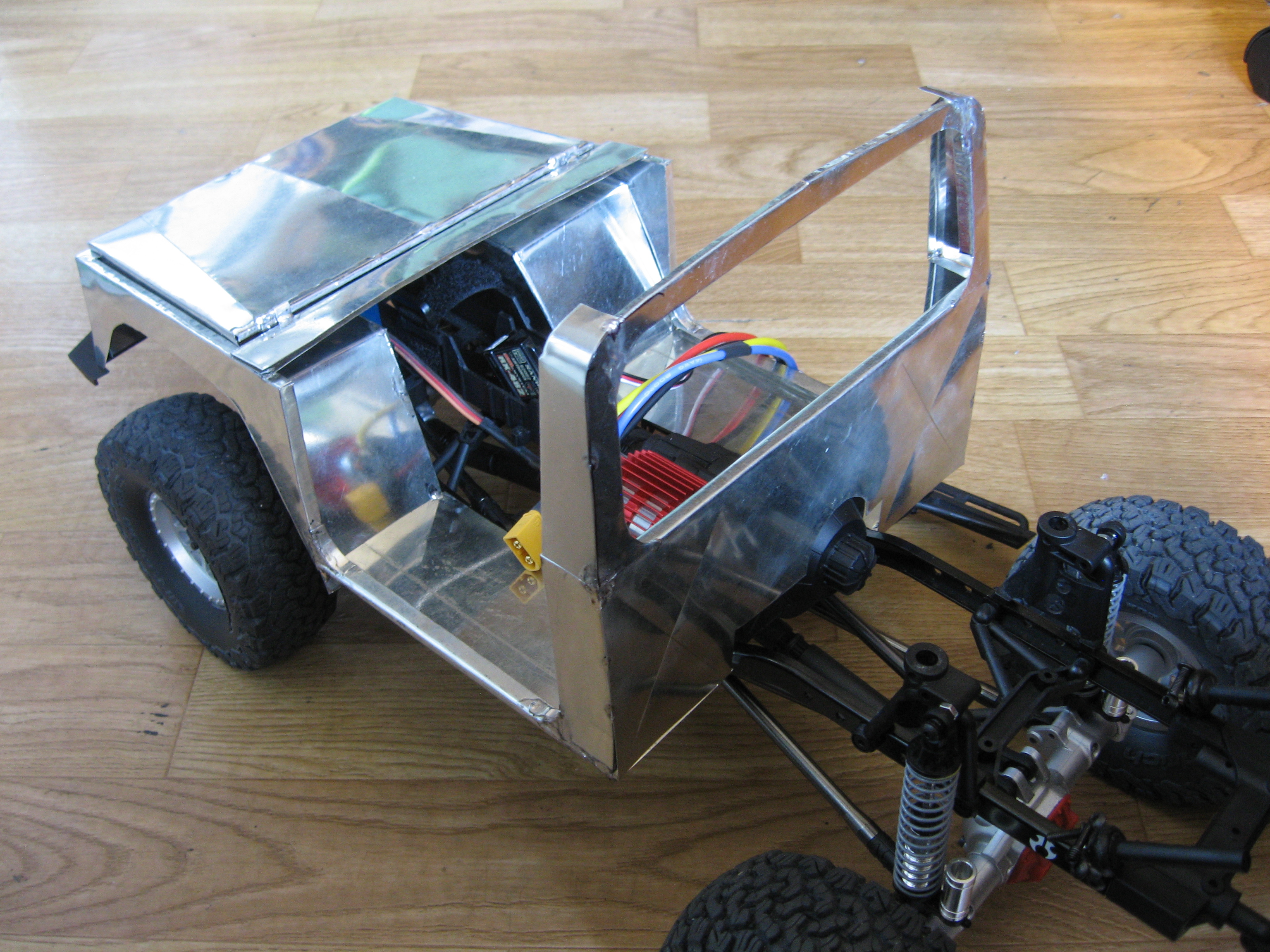

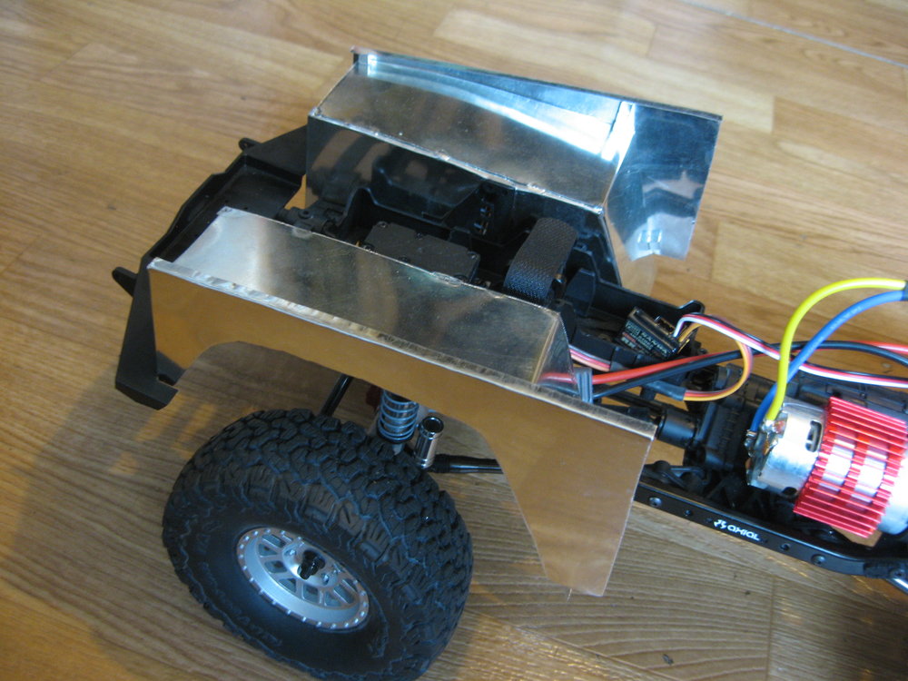

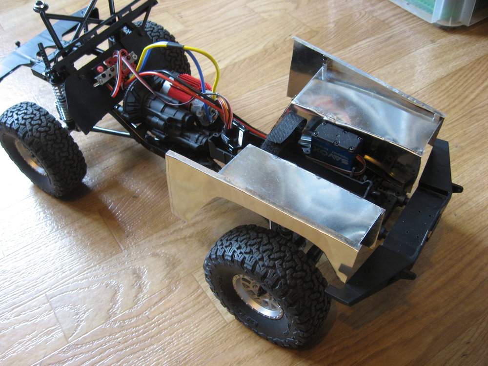

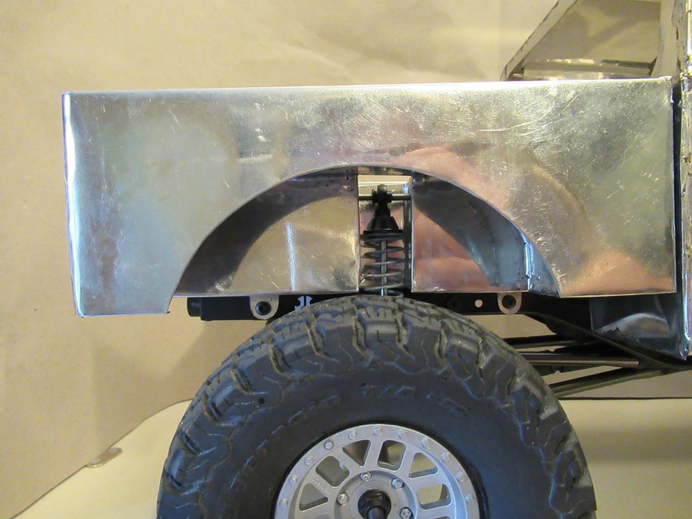

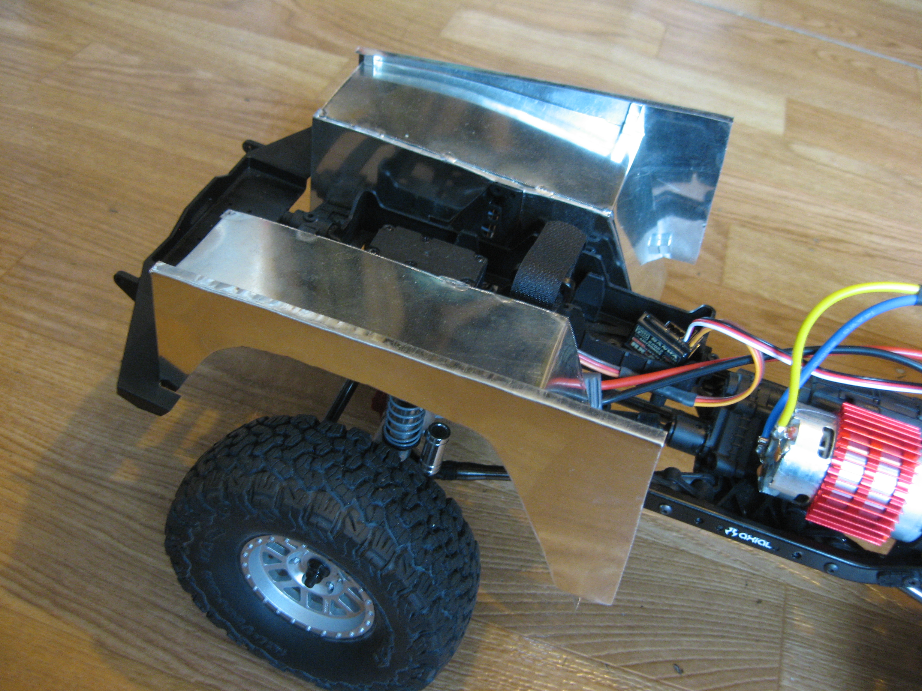

Ensin sisälokarit ja lokarit.

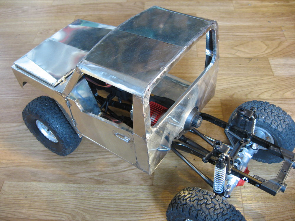

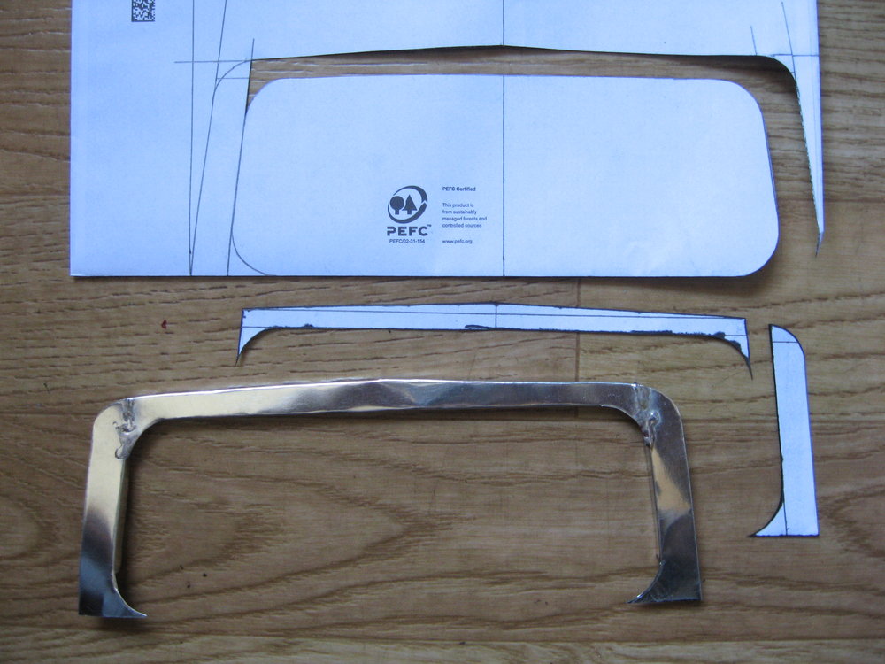

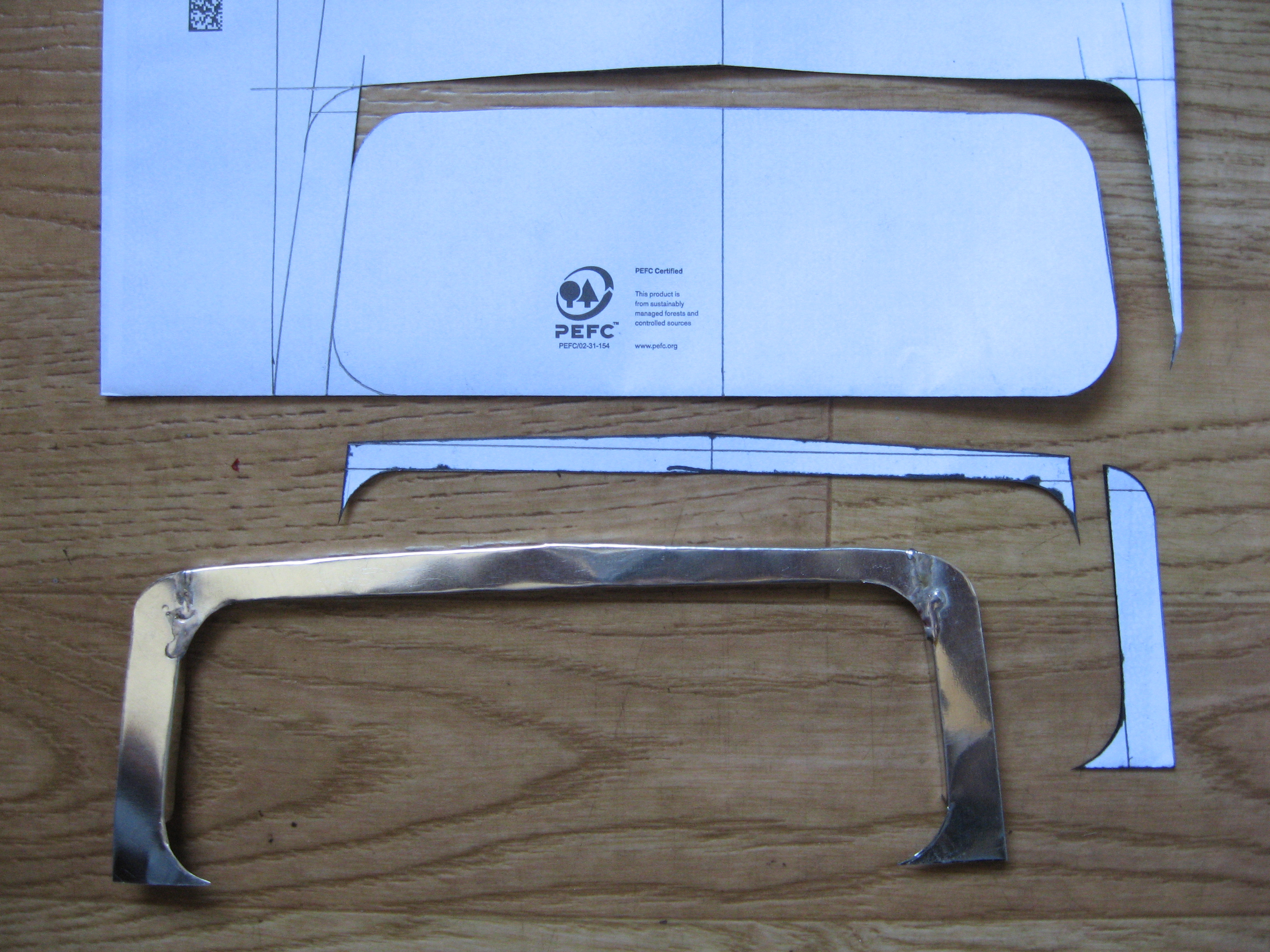

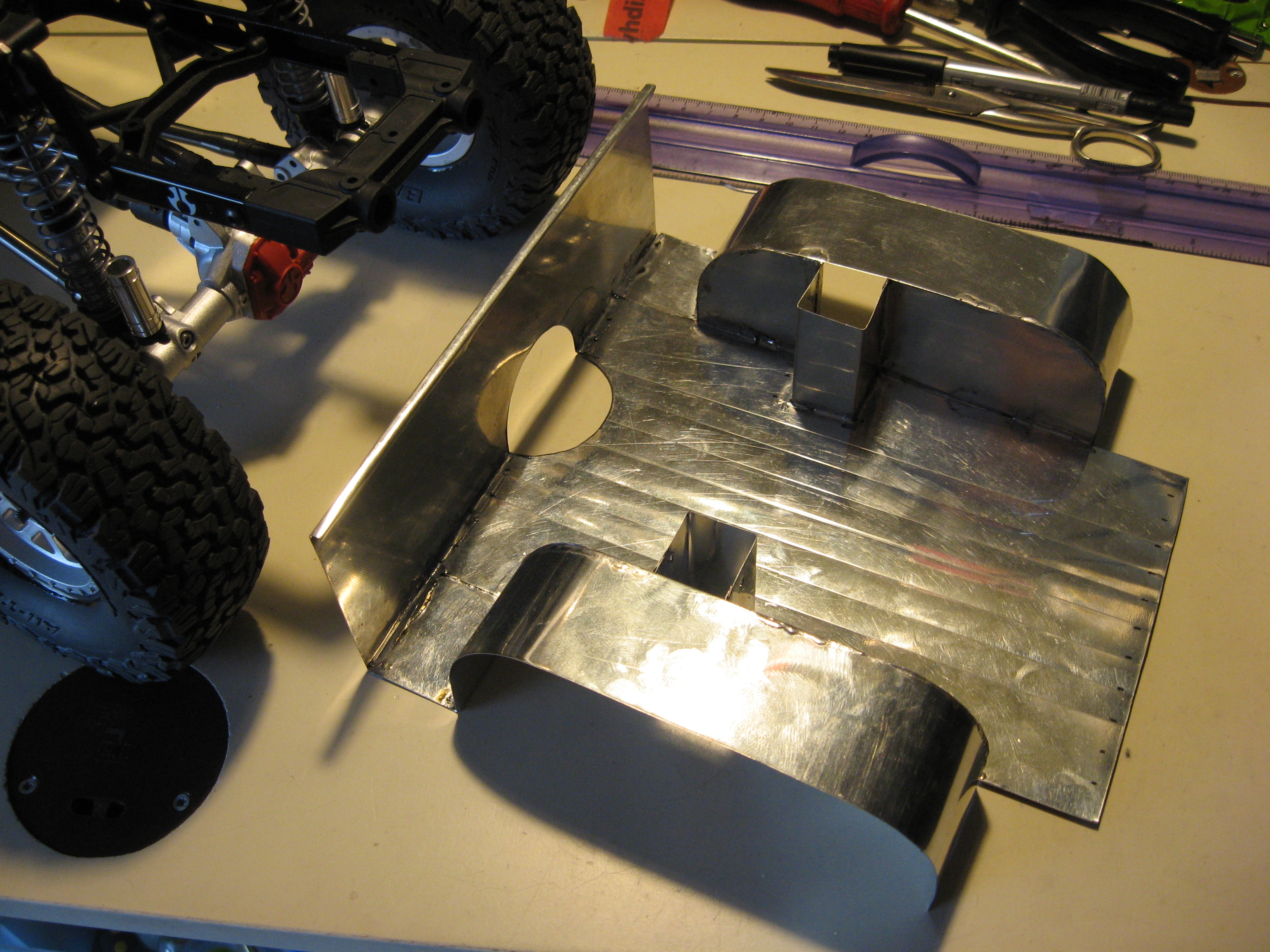

Takalasin karmin mittapiirros, irti leikatut sapluunat ja valmis karmi.

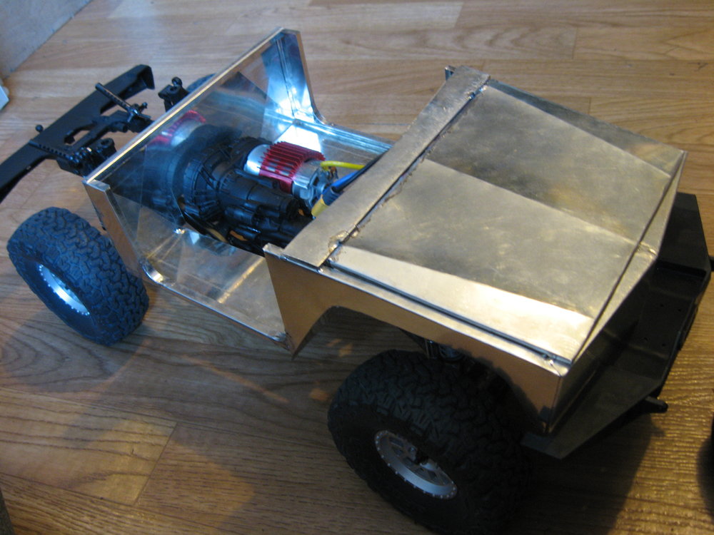

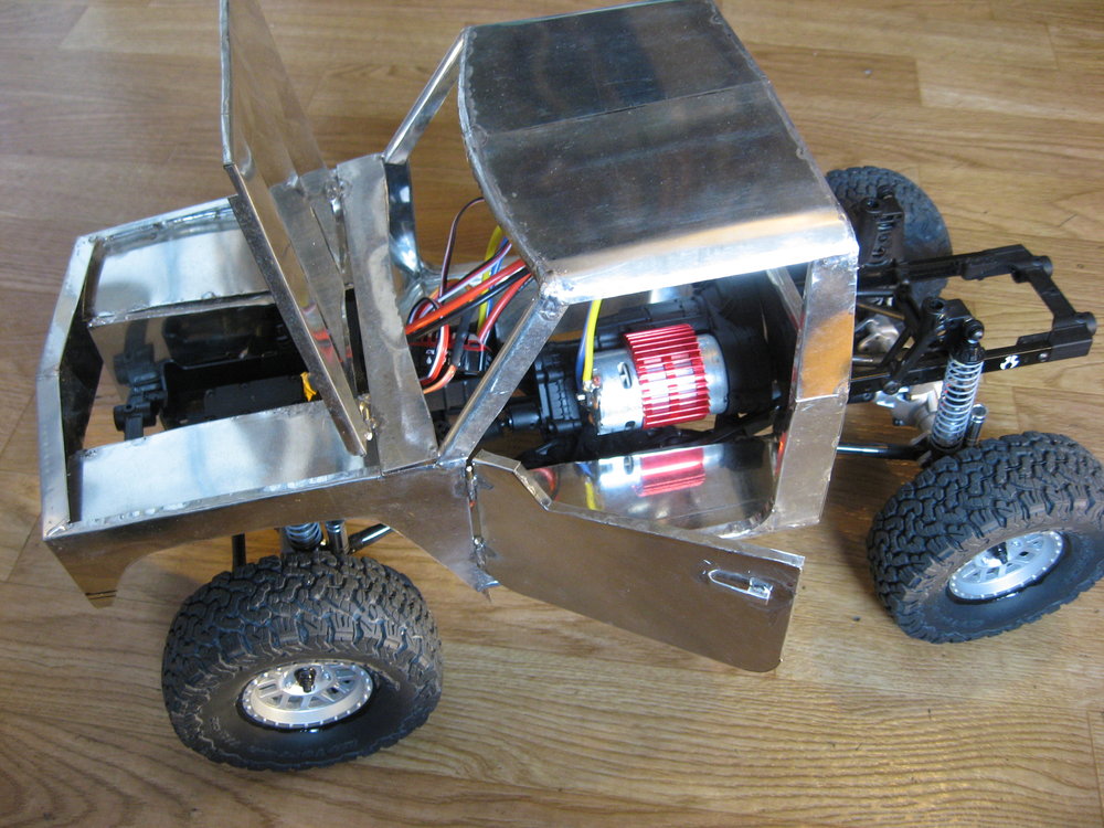

Truggy lava olis ollut kiva mutta, en millään viitsi katkoa runkoaisoja niin sitten tulee ensiksi lavamalli. Ja eikös se niin oikeestikin mene että ensin ajetaan auto ihan rusinaksi ja sitten tehdään se truggy.
Mistä saa hyvää tuulilasi materiaalia ja mistä kuski? Sais sisustaakin ruveta suunnittelemaan.

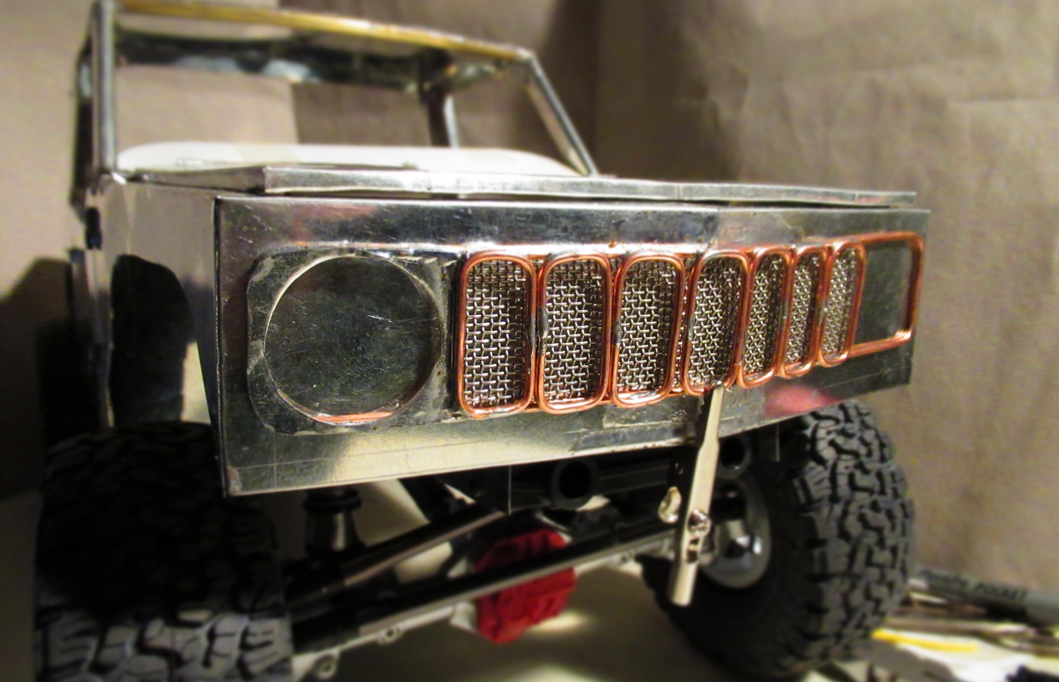

Hyvän näköistä jälkeä, Kyllä tuota kelpaa safareilla jo kolhia. Oliko tämä nyt se Jeepin chief malli?

Jumaliste kun näyttää hyvältä!!! Nyt iso vaihde päälle ja syksyks valmiiks. Ja mielestäni just oikea päätös tehä lava putkihäkkyrän sijaan. Eikö ole mukavaa touhua tehä pellistä? Syntyy valmista pintaa melko nopeasti. Yksityiskohtien kanssa sitä aikaa rupee sit kulumaan :)
Kuskeja saattaa ebaystäkin sillointällöin löytyä. Kokeile jotain "8inch figure" "action figure" jne... Postit tahtoo vaan olla melko suuret.
Tuulilasiin löytyy etrasta aineet. Mitään teknistänimeä ei ole nyt antaa, kun en millään muista. Jotain 1.5-2mm kirkasta lämpömuovattavaa se oli. Lennokkien kabiinien kuomuja siitä tuli vedettyä. Tarvis käydä itsekkin hakemassa, alkaa oleen loppu.

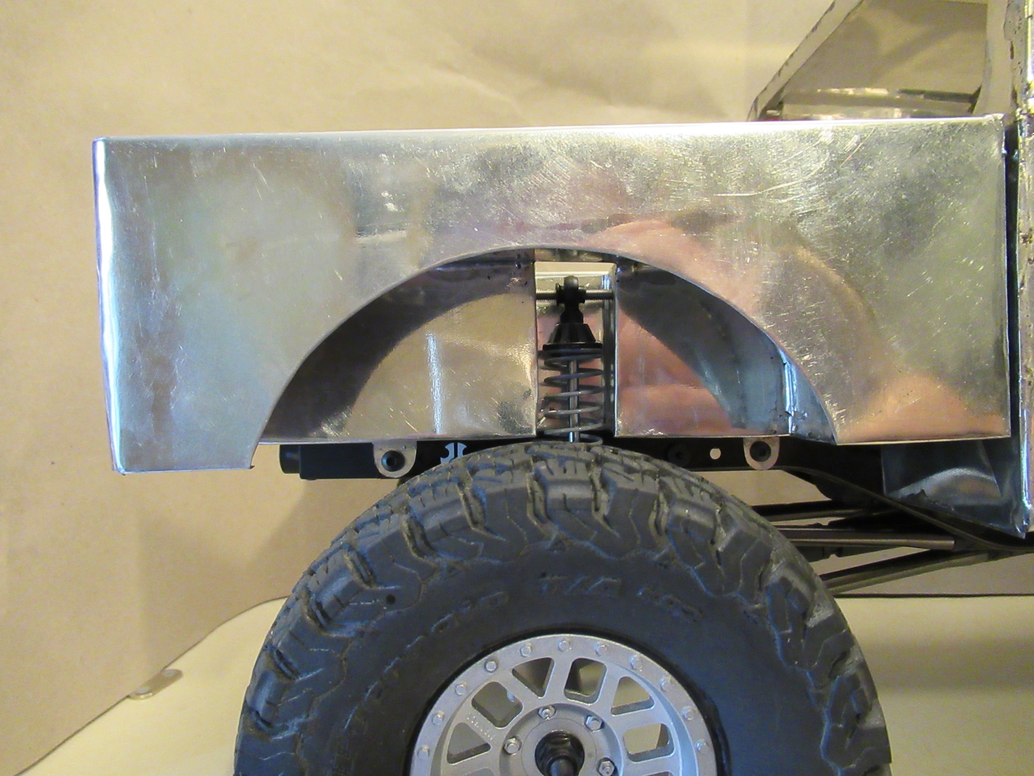

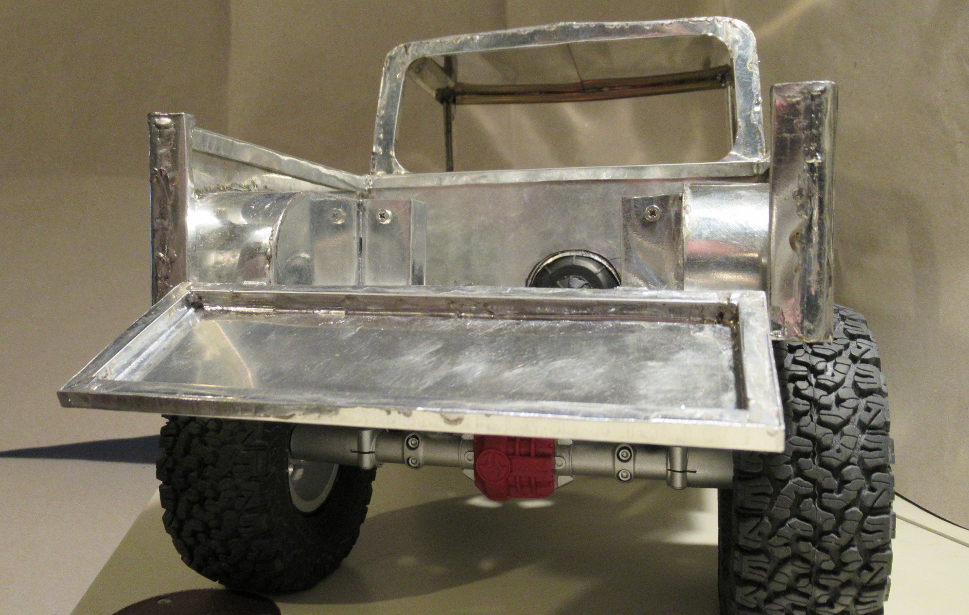

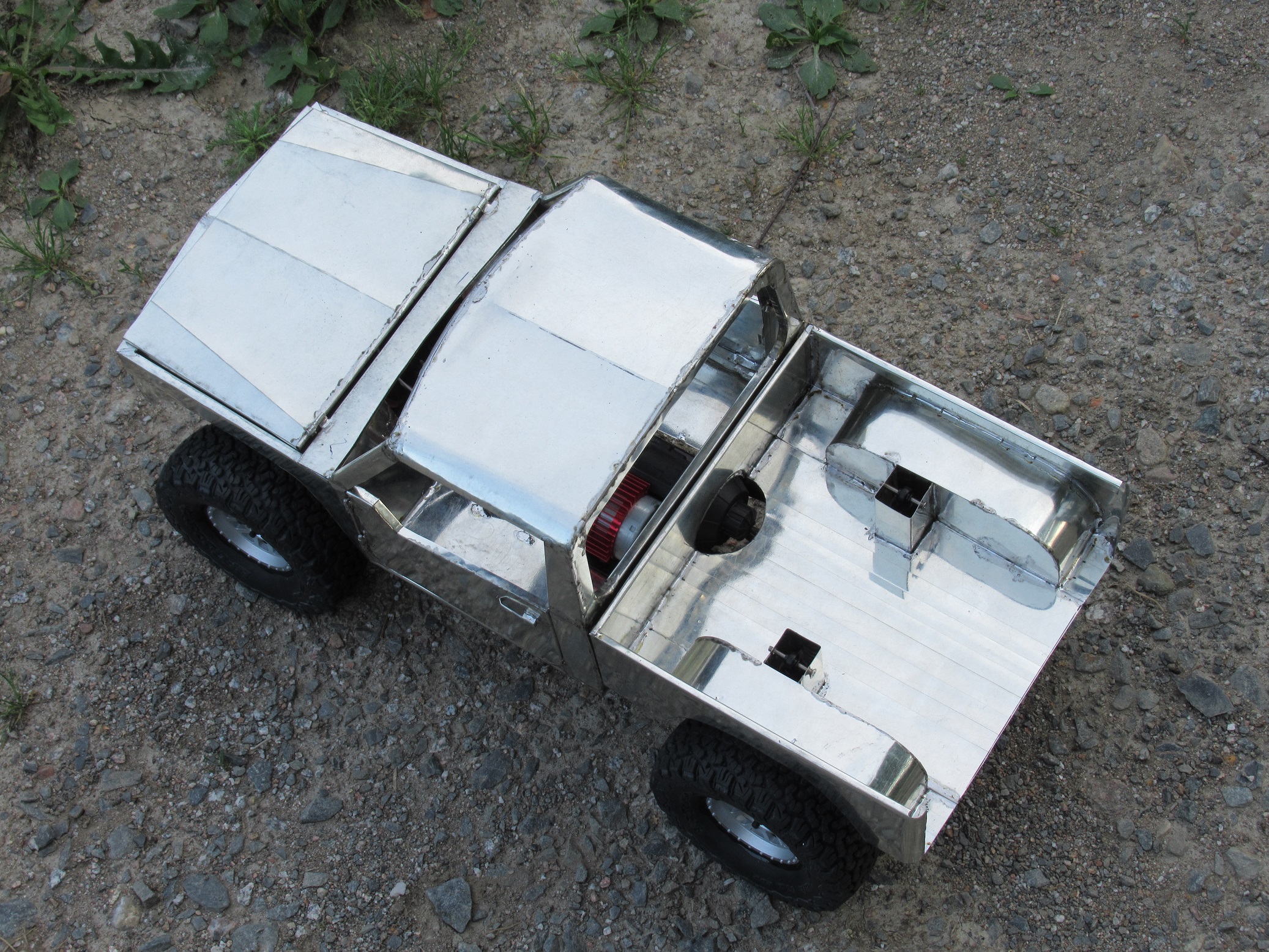

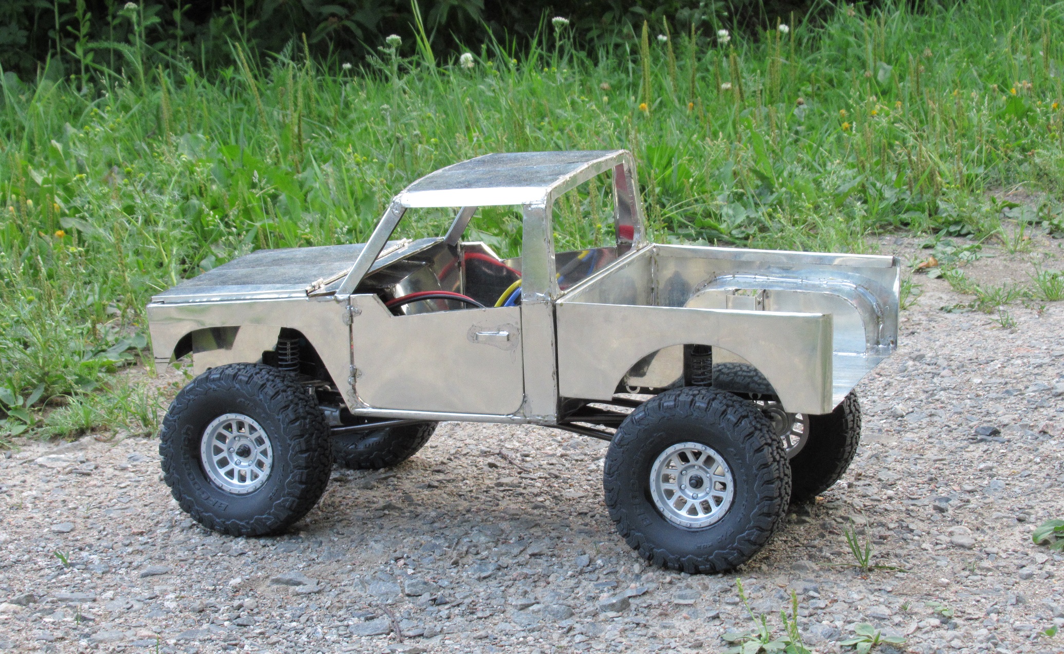

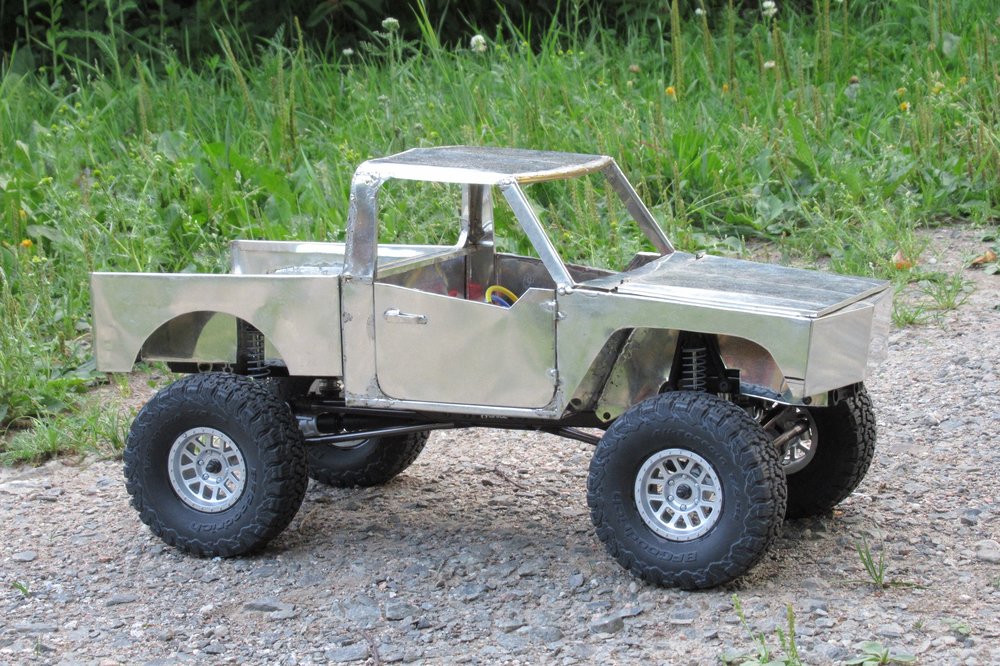

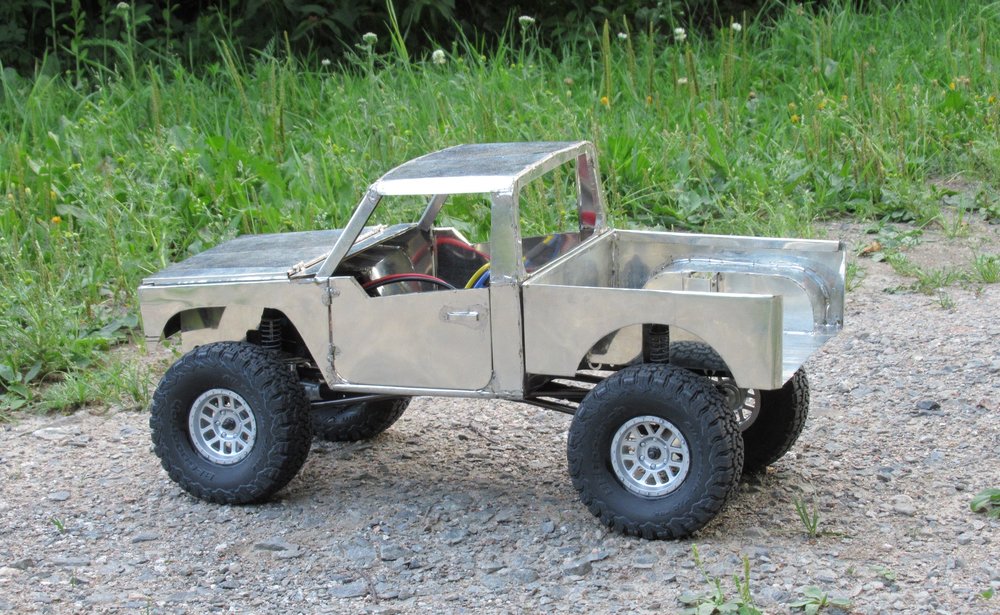

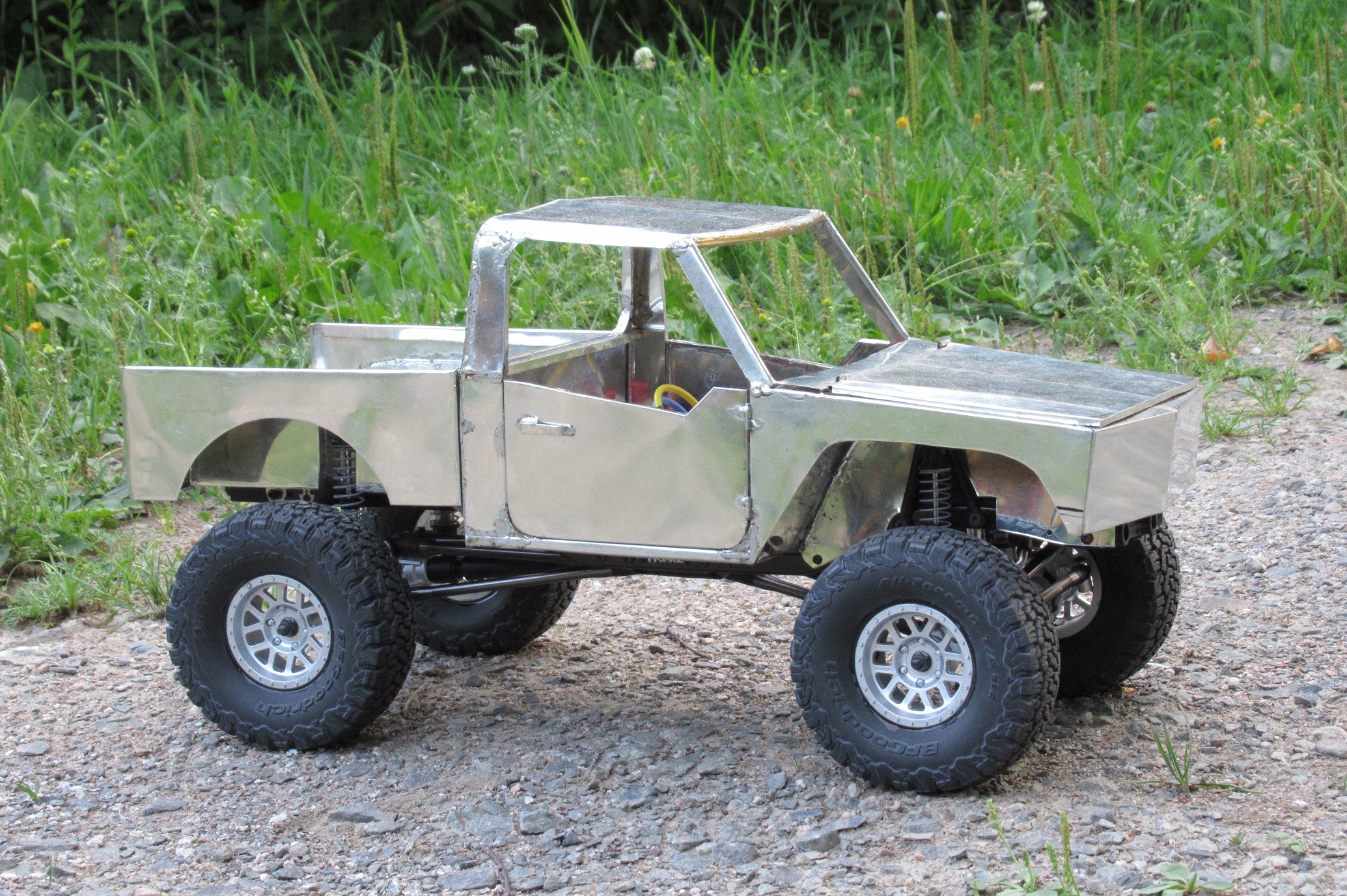

Lavassa on nyt laidat ja lava on rungossa kiinni. Iskarit/jouset lavassa kiinni. Tämä siis tilanne tällähetkellä tai ollut jo pidempään, kuvia vaan ei ollut vielä otettu.

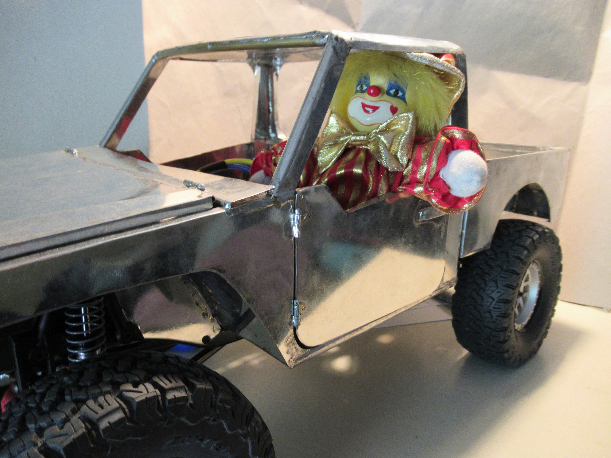

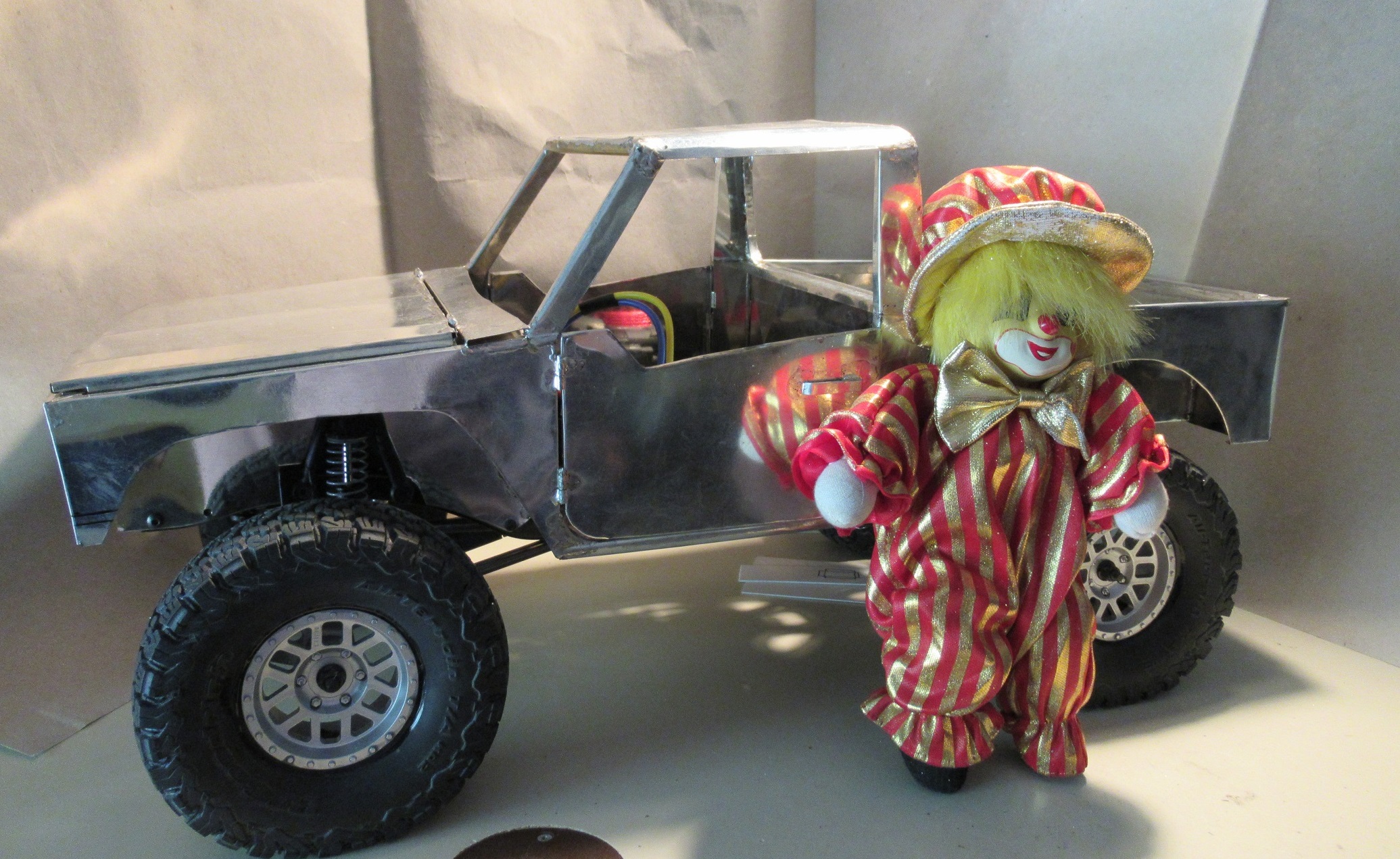

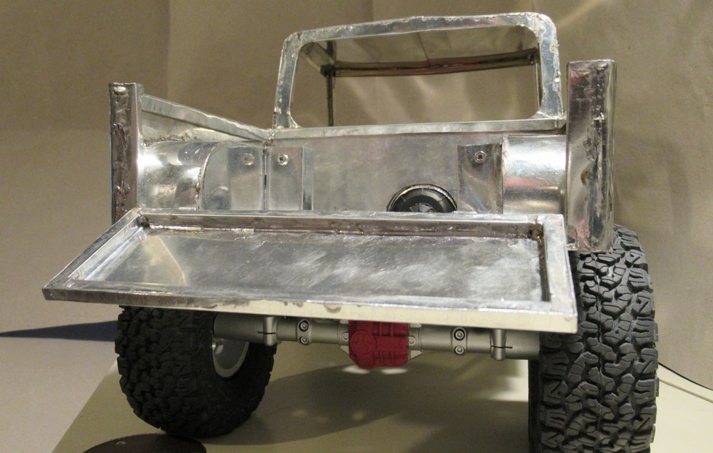

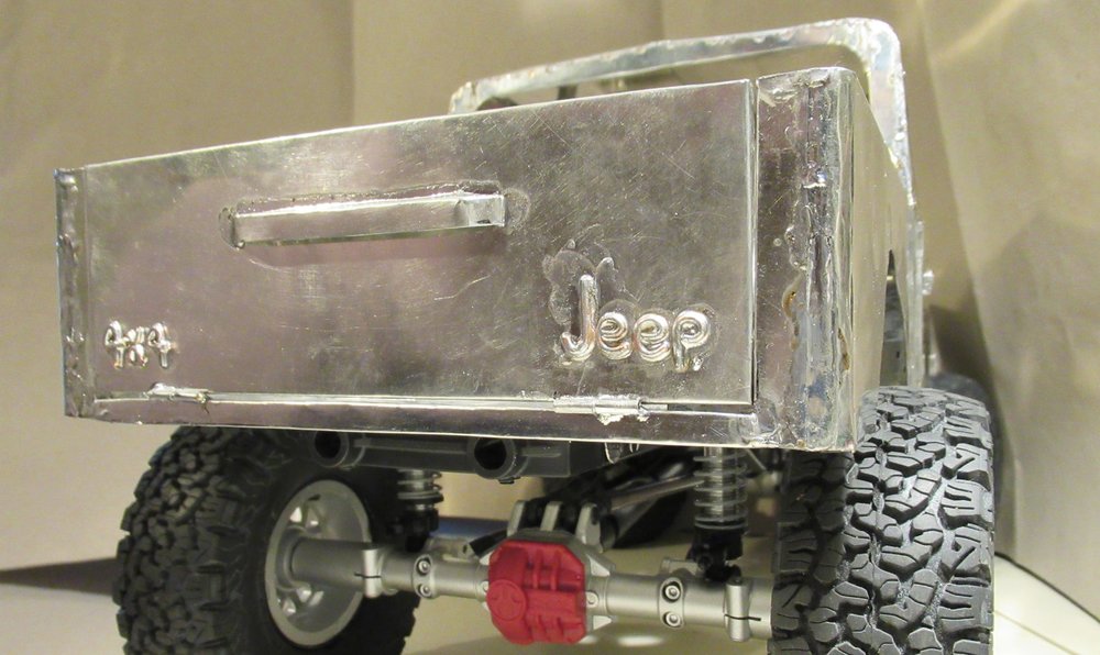

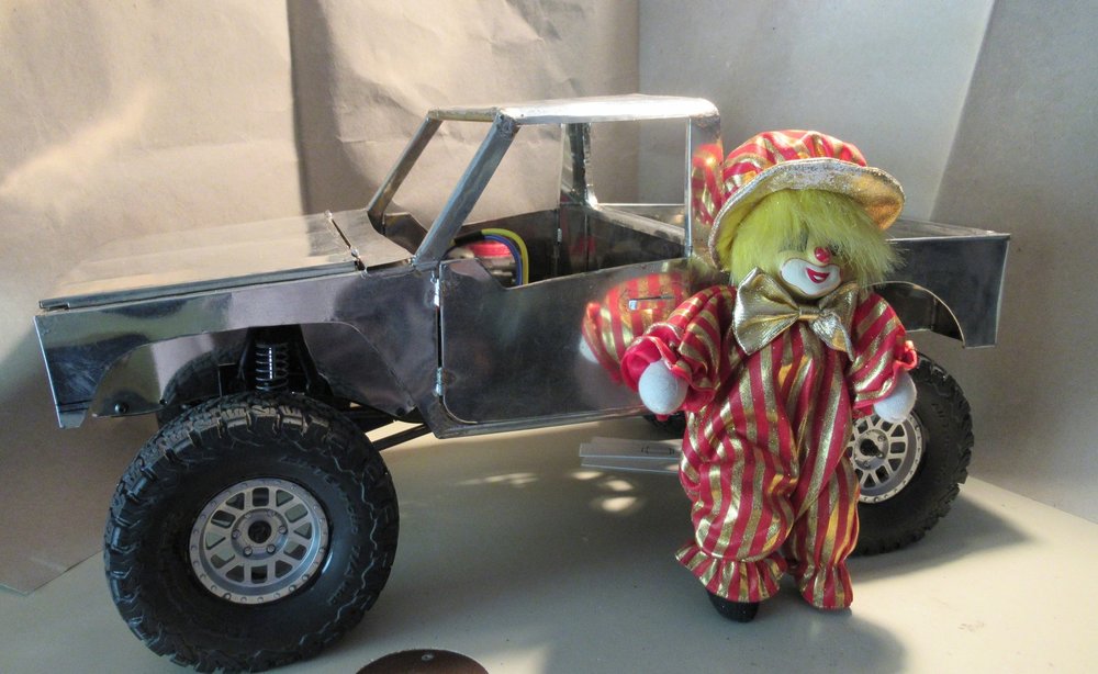

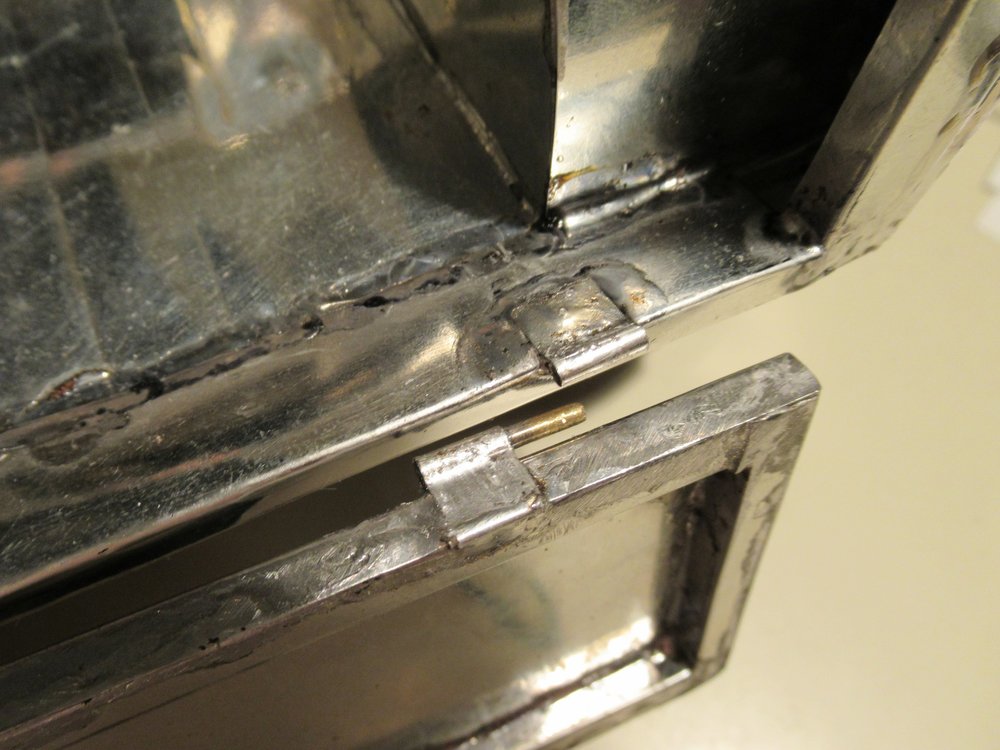

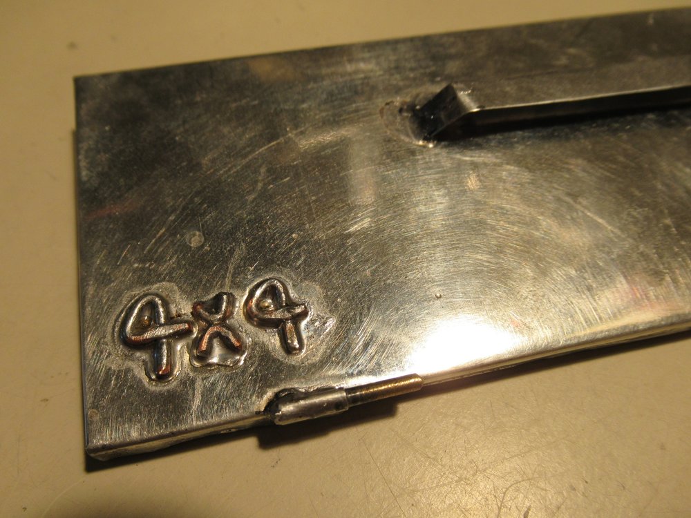

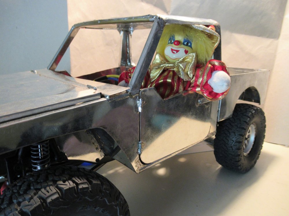

Takaluukku ja ensimmäinen kuljettaja ehdokas, on vaan aika kookas kaveri.
Re: Pelti SCX10II Jeep 2000
Kuski meni nyt ihan pelleilyks. hahhah.

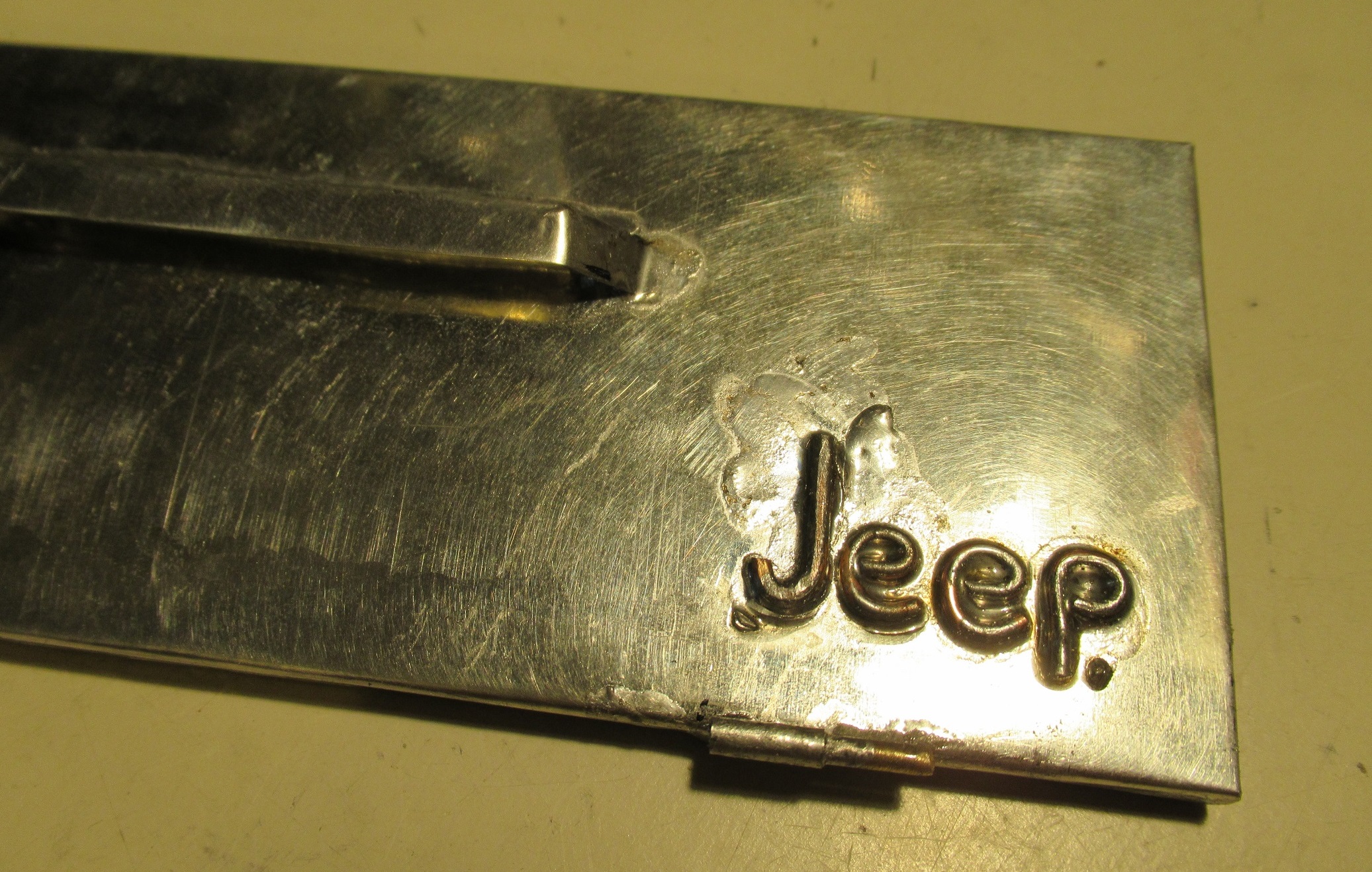

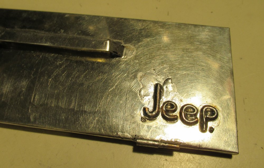

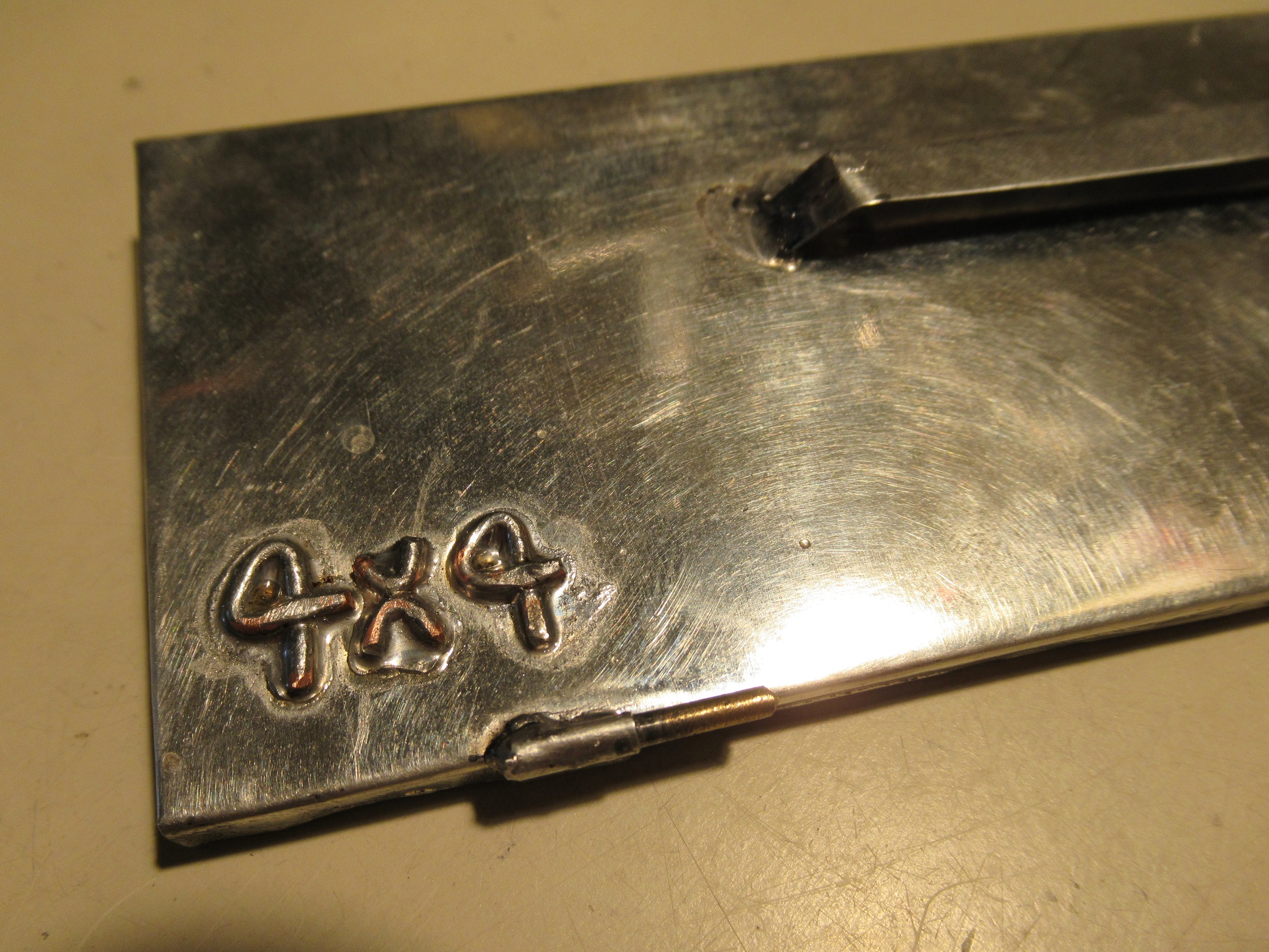

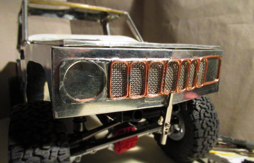

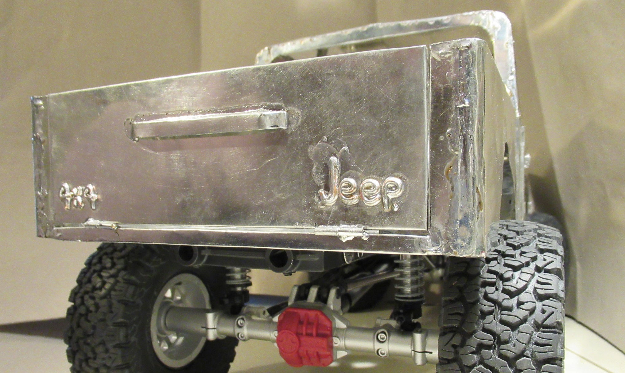

Hyvin oot jeep logon kirjailut perälautaan, mainio idea kiitos!

Komeeta ollaan rakentamassa, toiset puhuu ja toiset tekee. Lokasuojiin vielä levikkeiden naputtelu?

Kiitos kommenteista. Toi olis kyllä hyvä kuski, jos auto ei etene niin, sais vaan ihmetellä että mitä se siellä nyt oikein pelleilee. Lokareihin tulee levikkeet, todennäköisesti peltisoiro tinalla kiinni ja siihen jotain kumilevikettä. Tai sitten jos sais jokkut muhkeemmat tehtyä. Pitäis vaan olla 1/10 englanninpyörä. :)

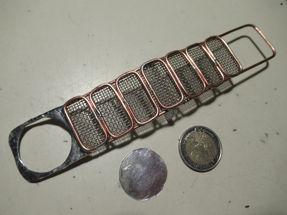

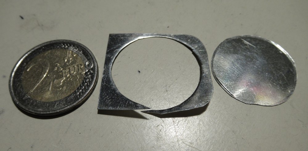

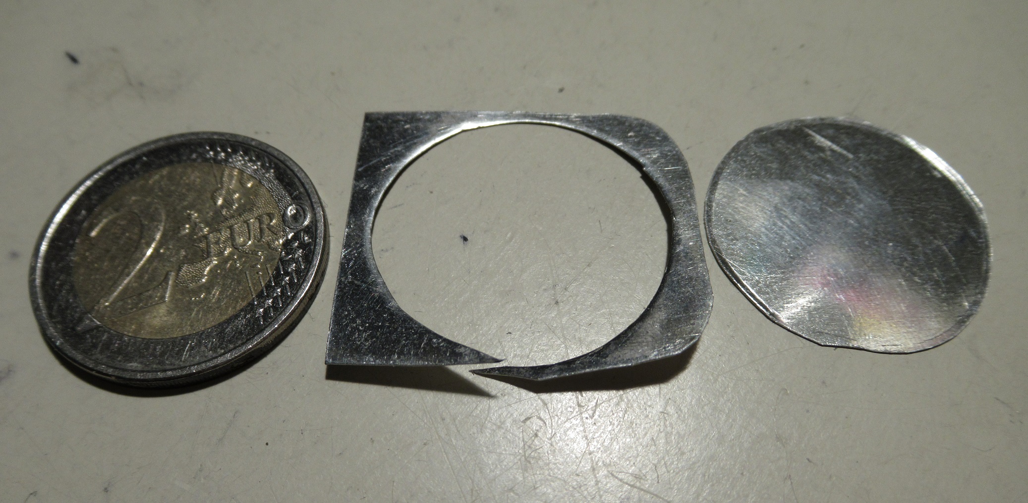

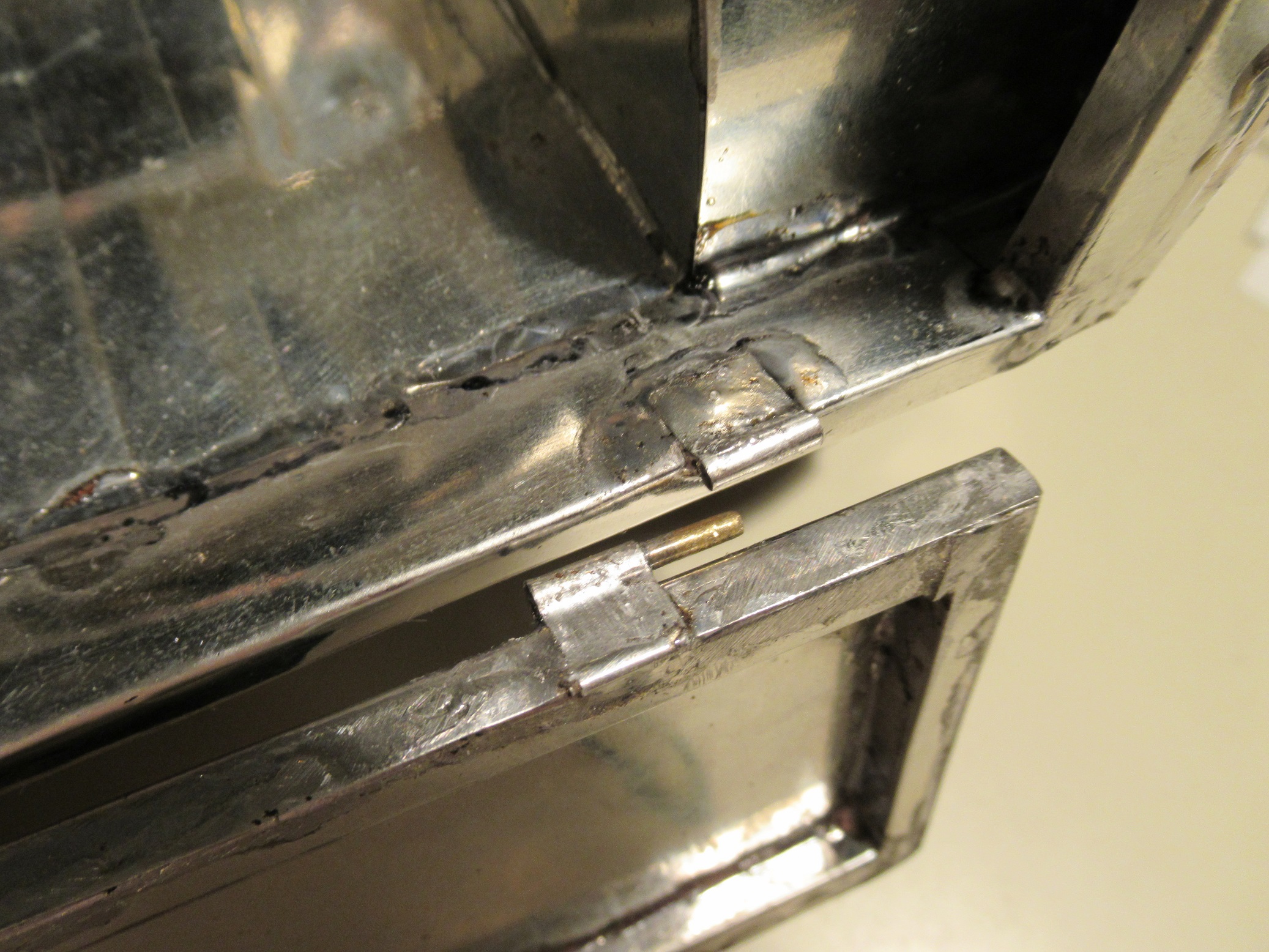

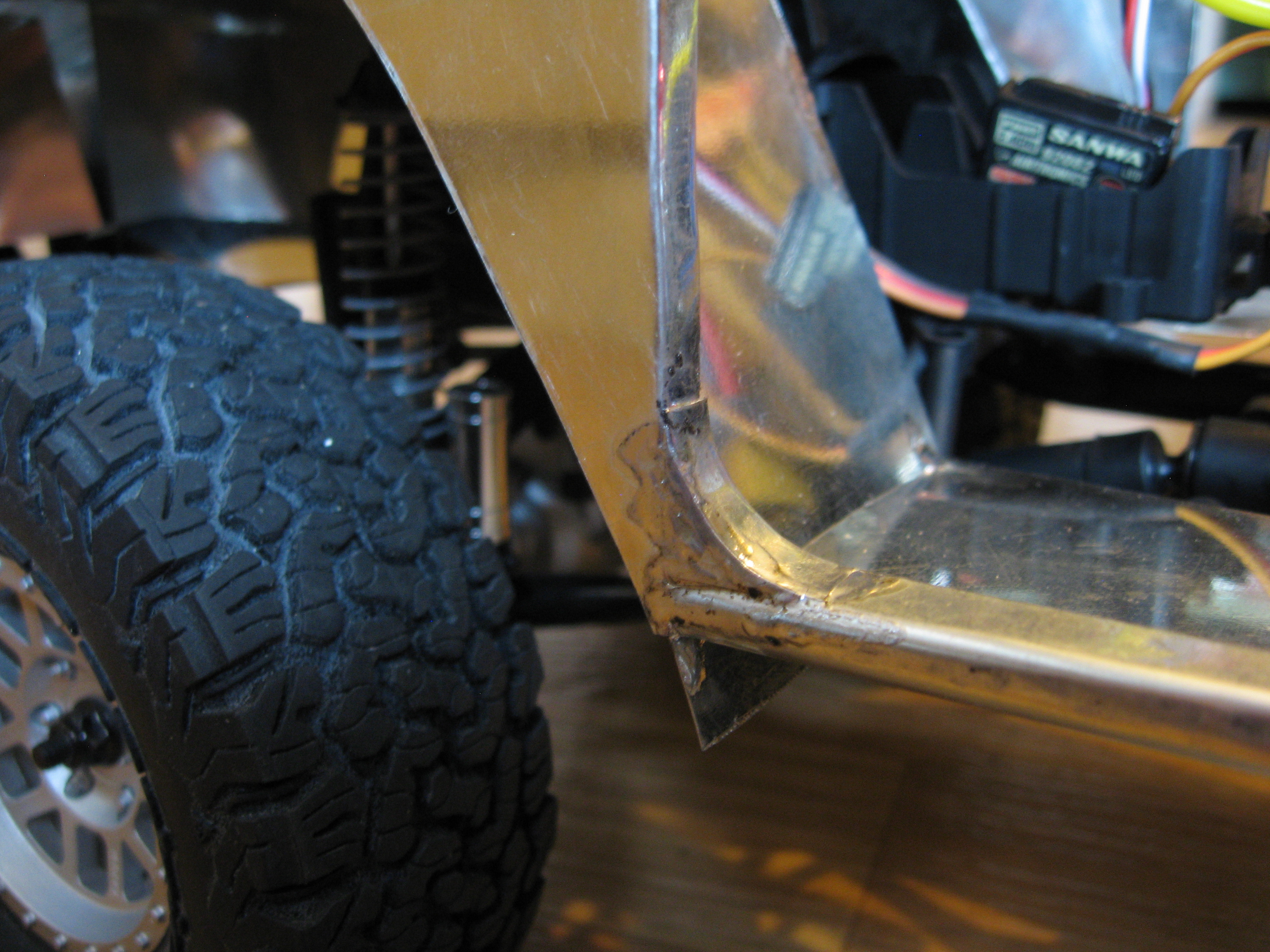

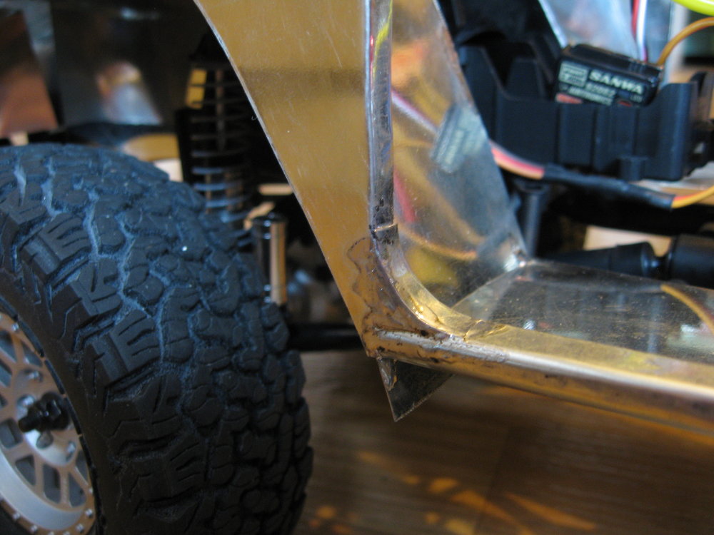

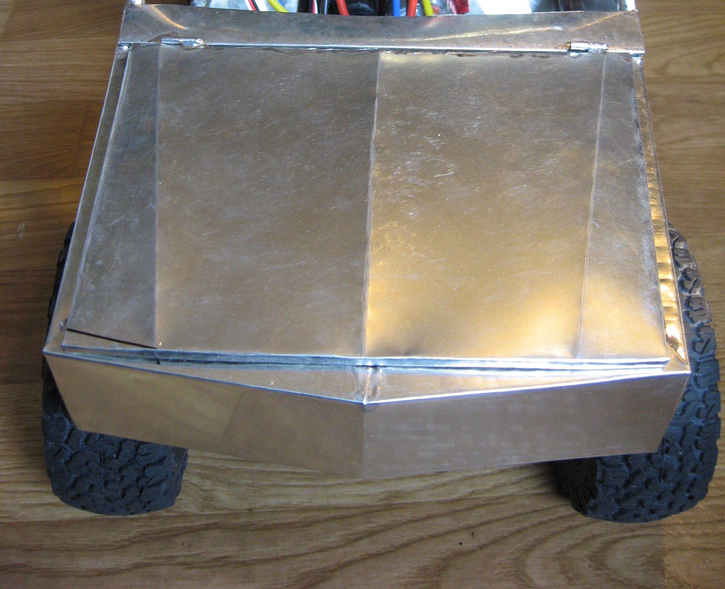

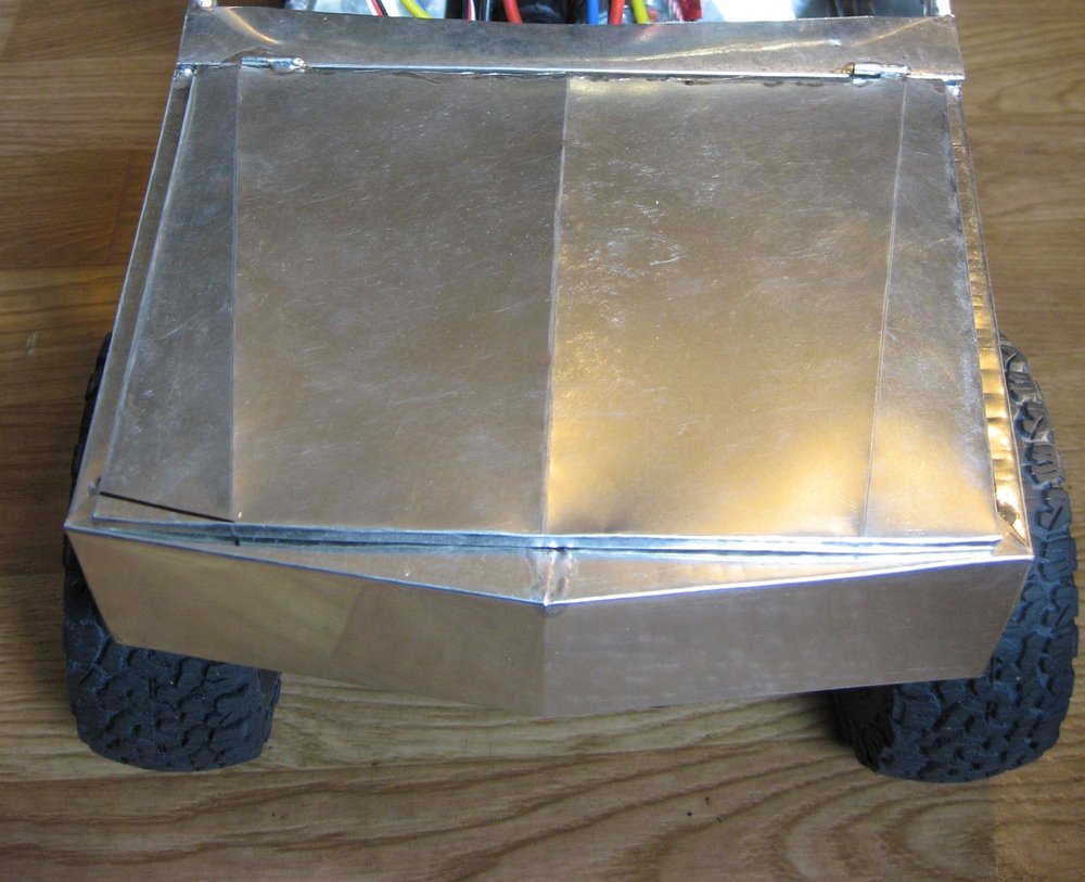

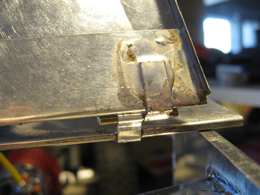

Piti ensin jättää ensimmäisestä kuvasta arvoitus viikonlopuksi roikkumaan että, kumpi on hukkapala? Mutta ei viitti, vastaus seuraavissa kuvissa.
