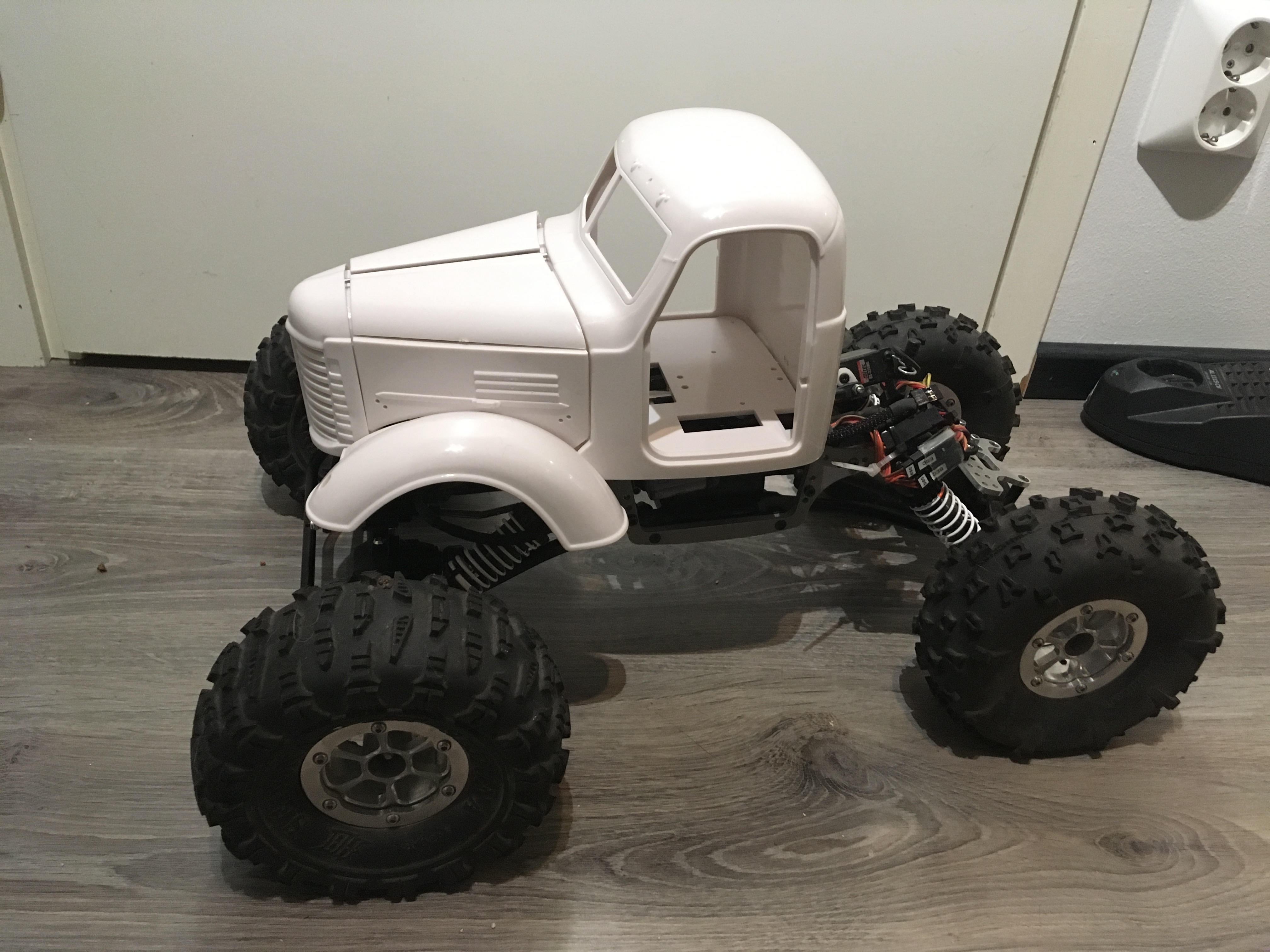

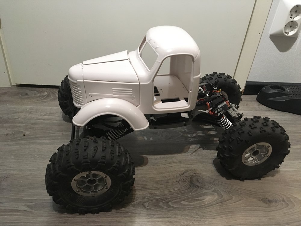

Katotaan nyt mitä tästä tulee. 2.2 tulossa, mutta vähän vielä auki päätyykö tää kurwailemaan Hobon päällä, vai vielä tuntemattoman Wraithin kaltaisen putkirungon päälle. Kauhea rouhiminen tiedossa kopalle ja rungolle, jos tää Hobon selkään päätyy.

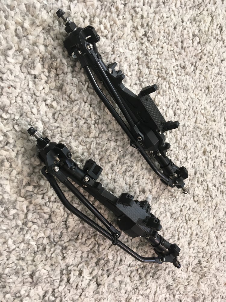

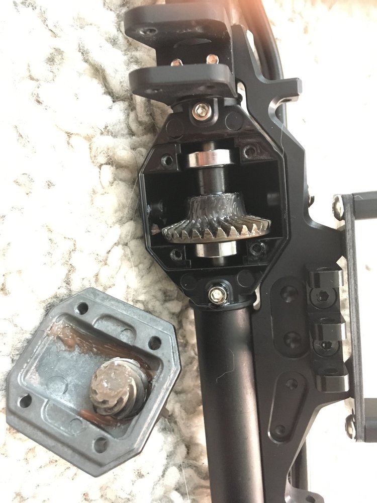

Sovittelin tätä Hobon päälle vielä ja vähän Ascenderiinkin. Ilman etumoottoria ei tartte kyllä ees harkita tätä koppaa, tilaa on niin vähän. Hobaon päällekin tää menis melko hyvin, mutta koppaa ja runkoa joutuisi mutiloimaan jonkin verran. Hobo raksii lisäksi siihen malliin vetareita, että hirvittää, viimeksi selvittiin onneksi pelkällä tapilla kerrankin.
Tietty koko rungon tekeminen ei ois ihan hirveä savotta, jos siihen vaikka tuota Vaterraa hyödyntäisi. Truggy-perä, etumoottori, tää etupäähän, mahdollisesti lehtijouset eteen, ettei tarttis koppaa liikaa leikata ja sais vielä lokaritkin käyttöön. Jonkun transfer casen lähinnä tarttis väliin. Aika lailla kaikki muu on toteutettavissa jämäosista ja rautavarastosta.

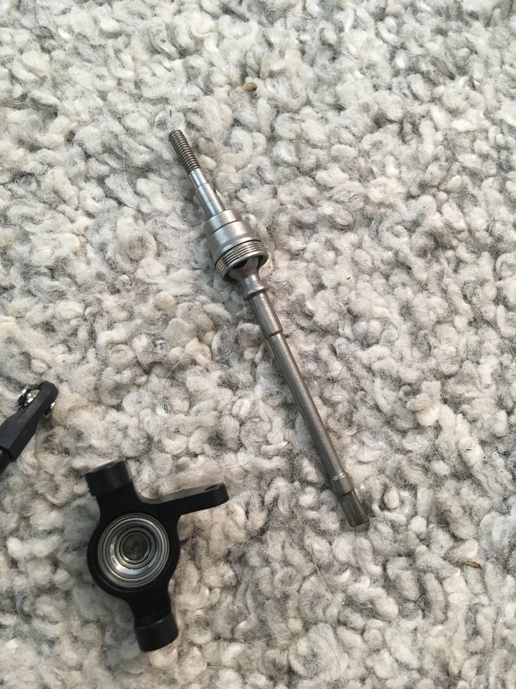

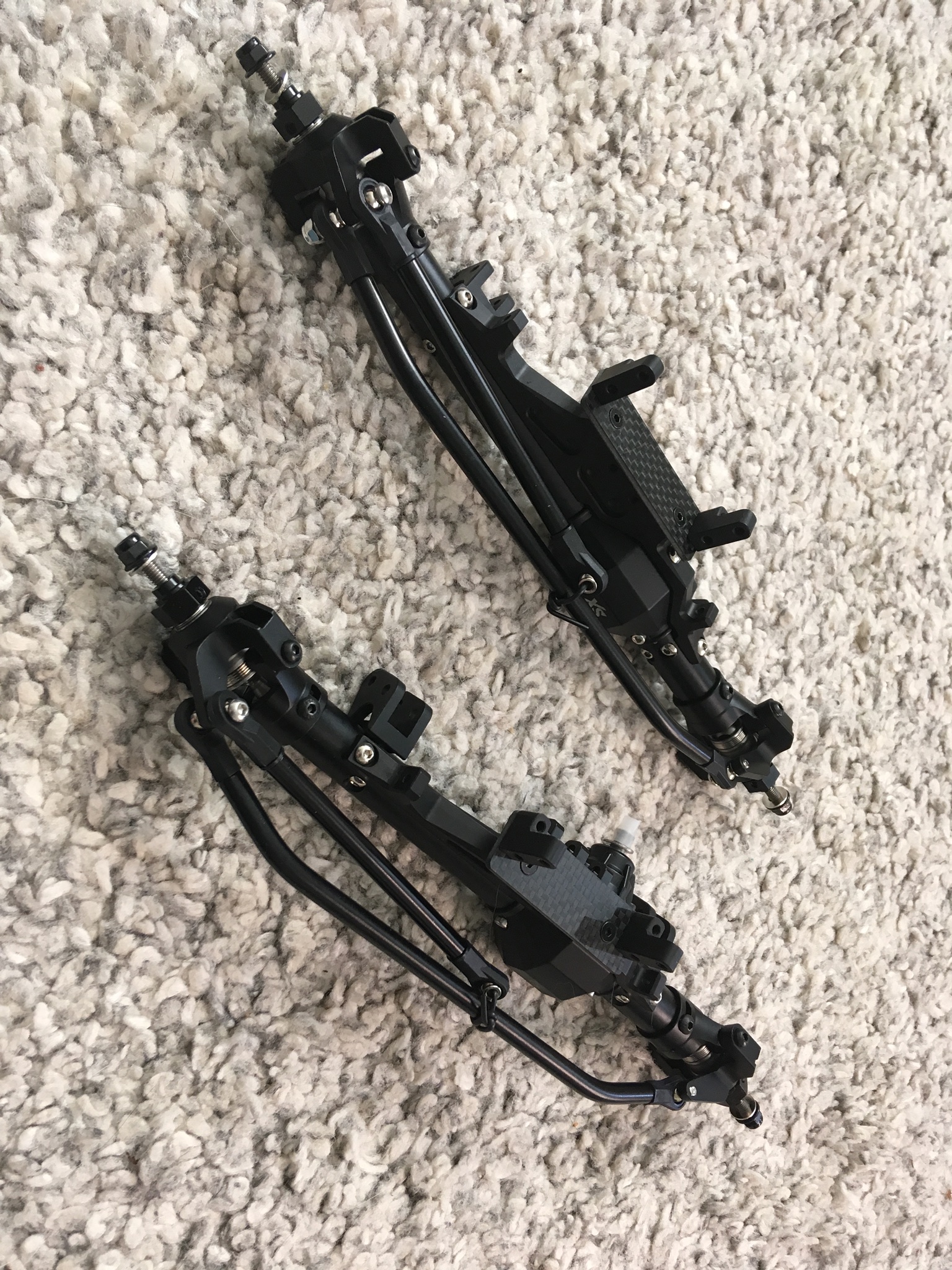

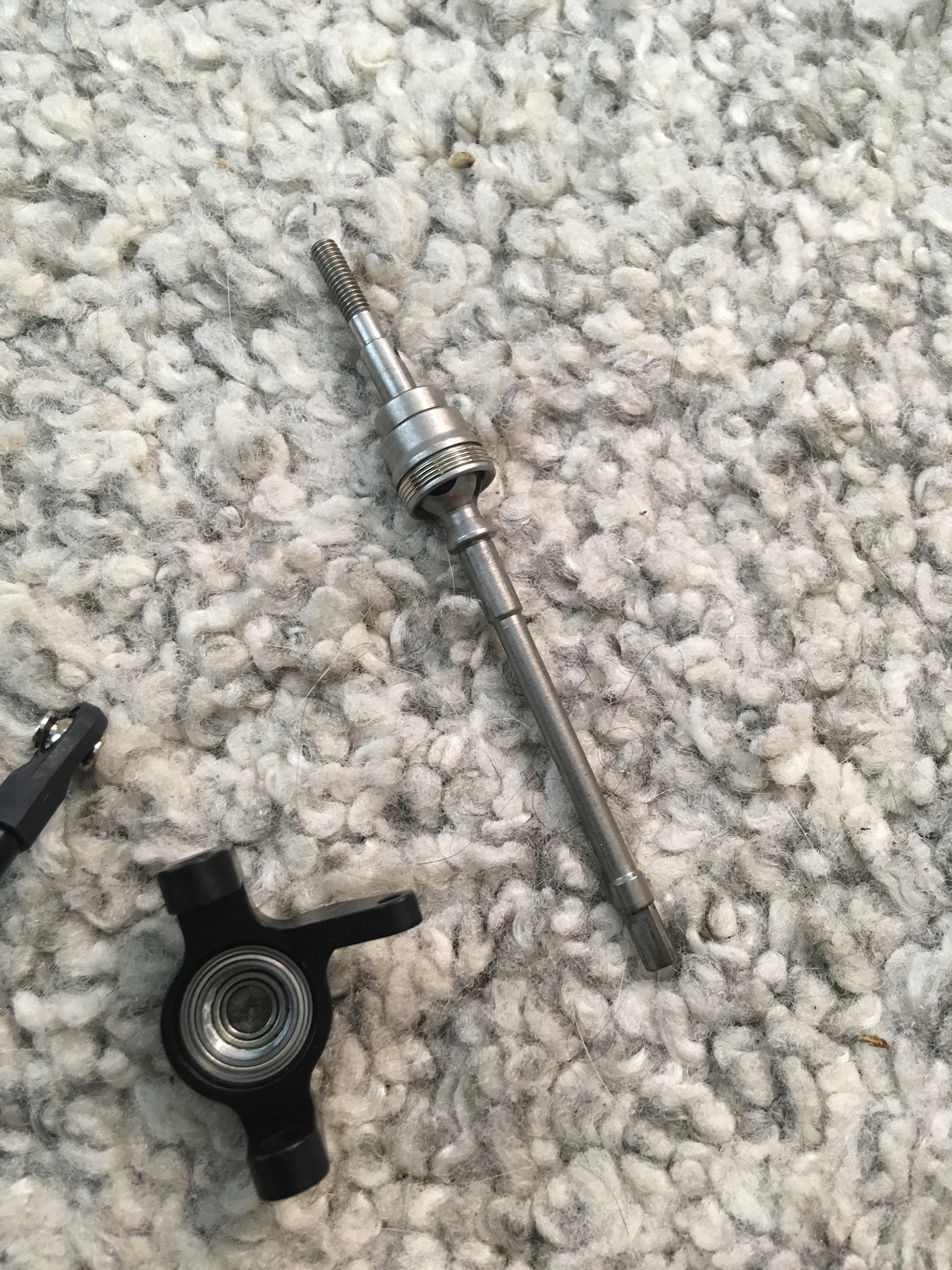

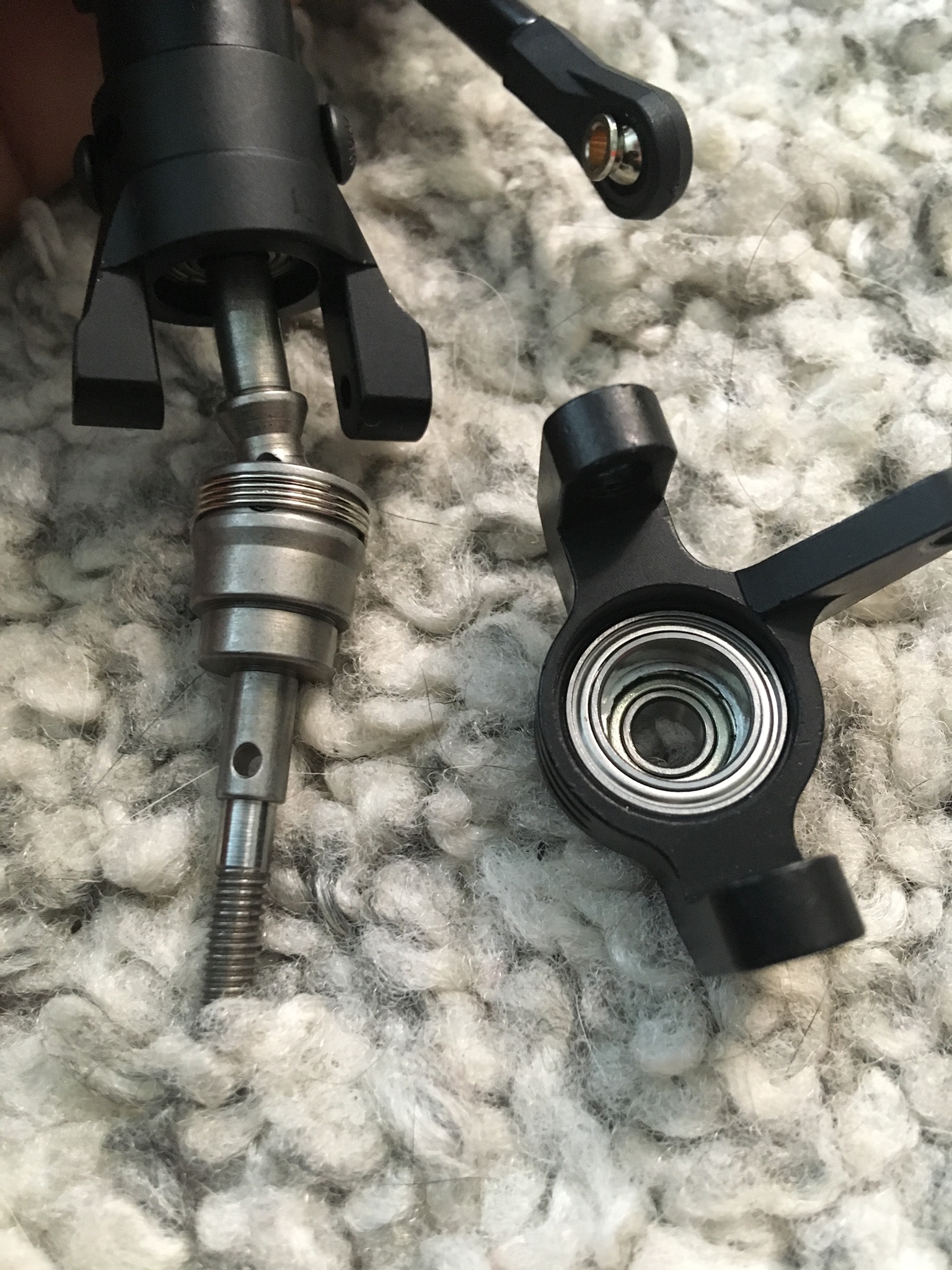

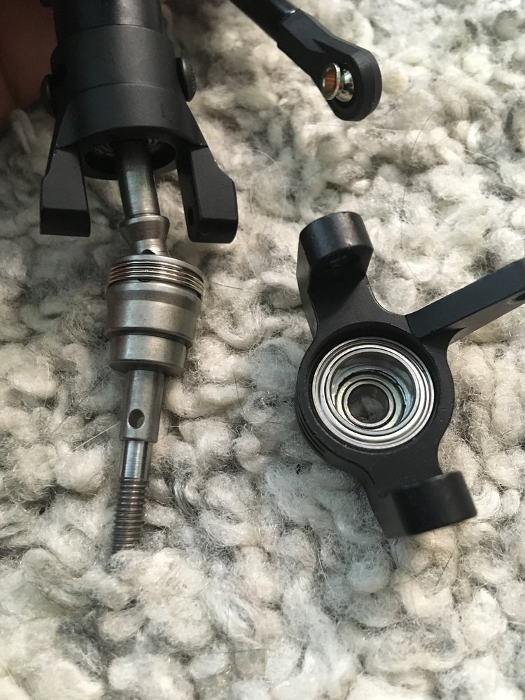

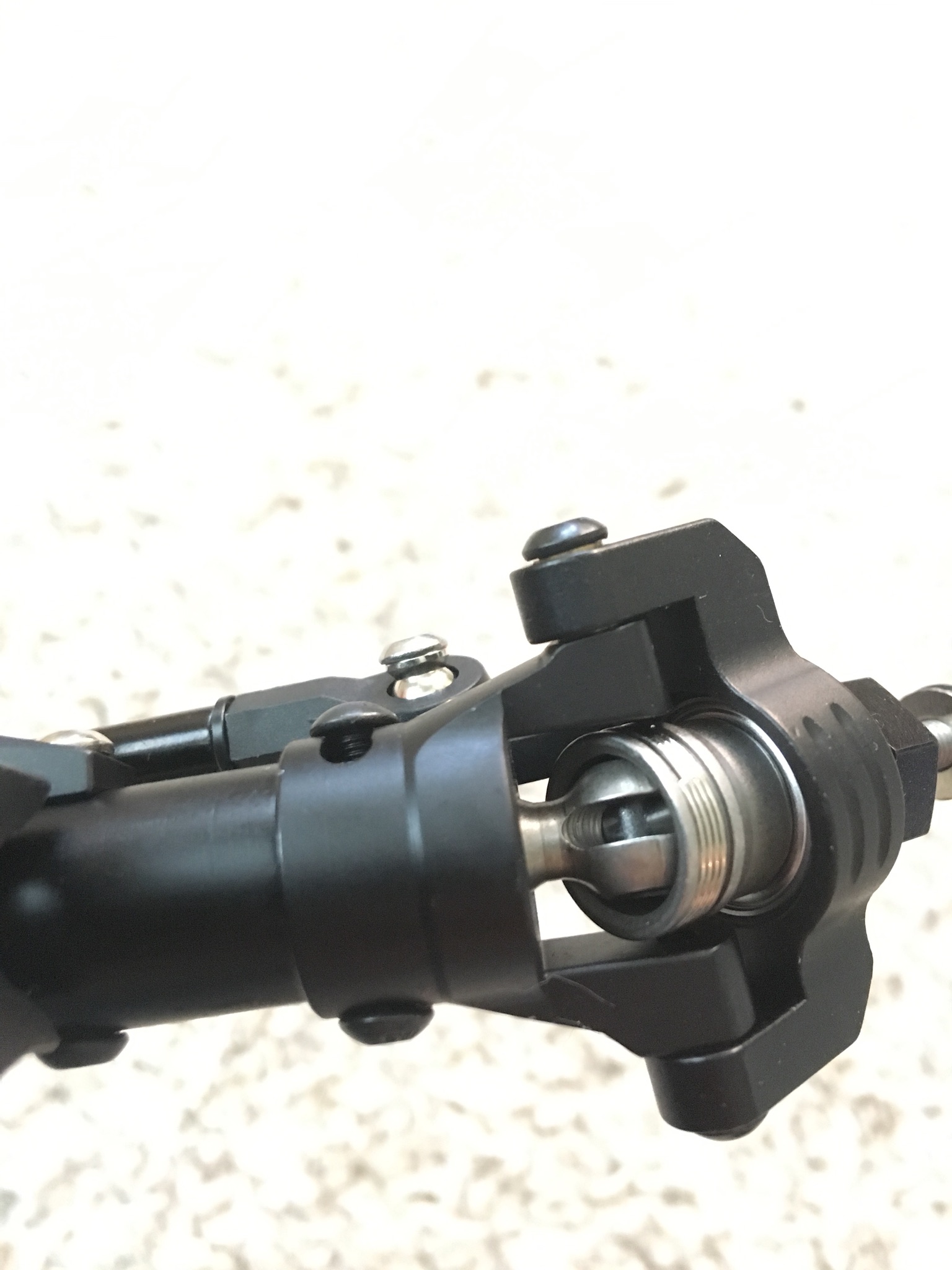

Voi tietty olla että pitäydyn tossa C3-suunnitelmassa. Akselit on tollaset jännät, halvat, alumiiniset, kiinalaiset. Periaatteessa normaali Wraith-akseli, mutta AR44 rattailla, niin murkulat on pikkusen pienemmät. Mukana tuli näppärästi suht hyvät shimmitkin, ettei rattaat syö itseään ensimmäisenä palasiksi. Hexoissa on sama vika kuin monissa muissakin, toi uloke hexan päässä ei oo yhteensopiva yhdenkään omistamani vanteen kanssa. Pitänee pätkäistä pois.
