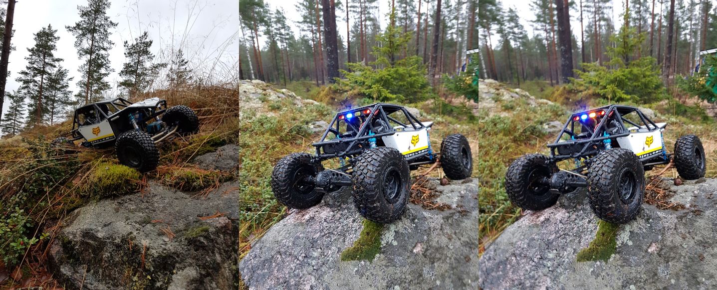

Ei toivoakaan tuollaiseen suoritukseen... Tänään noin 30min pelkkää crawlingiä 21T:llä, testimielessä en antanut syöttöä juurikaan, linjojen hakua - Tosin vertailukohtaa ei ole, mutta kohtuu ajoaika, vaikka parempikin voisi olla, tyytyväinen tuohon en ole. Ehkä akseleissa joku kirraa vastaan?
Kalliot oli tänään vain "hieman" liukkaita ja sateessahan sitä tuli ajeltua, tietysti, Suomen ihana klimaatti...
- KOH.JPG (264.23 KiB) Katsottu 2567 kertaa
