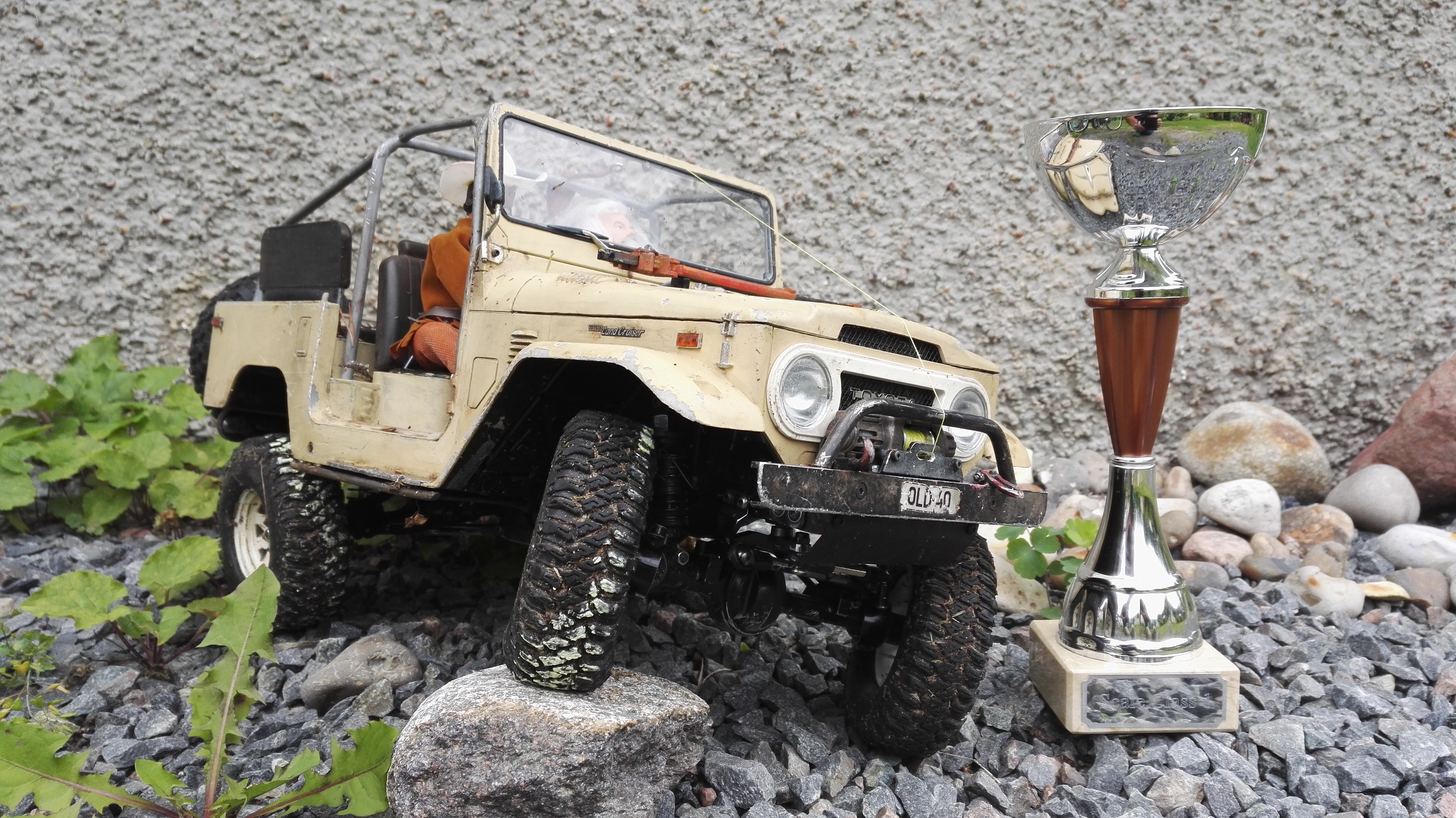

Tätä on ollut vähän vaikea uskoa todeks, mutta niin vain toistamiseen tälläkin pytty vietiin :) Ja akseleissa on edelleen ne alkuperäset rattaat :D Uskomatonta jotta vieläkin porskuttaa. Finaalikisa oli mielestäni kaikkienaikojen jännittävin. Vaikka ei ollut kuin kolme kuskia ajamassa. Jokainen taisteli pytystä. Melkoista pakkien välttelyä.
Ehkä ois jo aika tehdä tälle jotain dramaattisempaa muutosta. Rupeaa leviämään käsiin. Niin koppa kuin alustakin. Tai ainakin siltä se tuntuu.

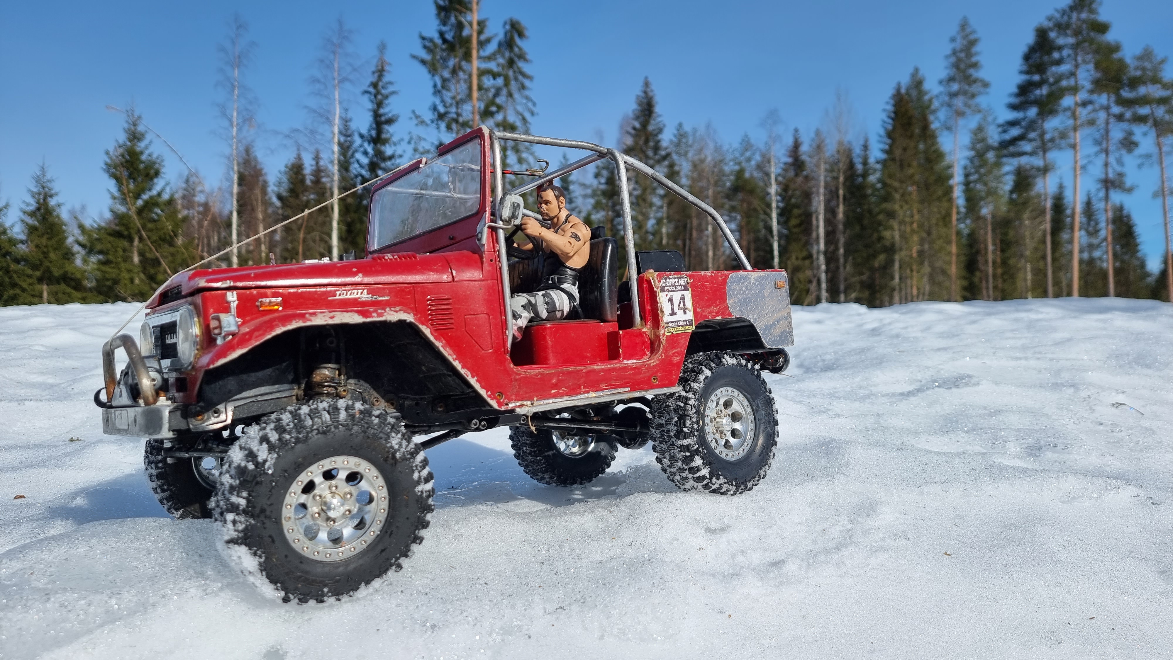

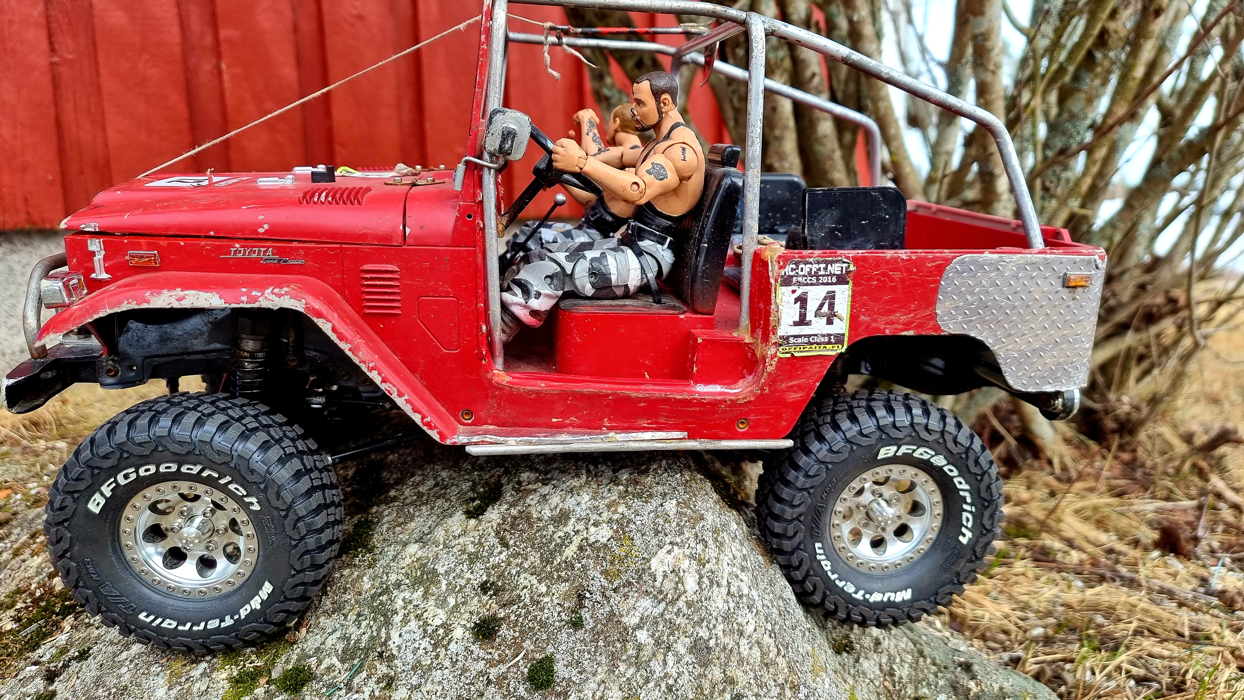

Kesä ja ajo/kisakausi alkaa taas lähestymään pikkuhiljaa. Jämsässä ei vielä pääse savivuorelle ajelemaan kun lunta vielä riittämiin, niin täytyy vähän tutkailla kaluston kuntoo valmiiksi.Ajohalut on kyllä jo kovat päästä ajelemaan ja kisaamaan. Samalla kalustolla mennään tämäkin kausi kun ei ollut aikaa ja intoo rakennella uusia autoja luokkiin. kaudelle 2023 "puhutut suuret muutokset scaleluokkiin" näyttää et mitä sillon sais aikaan uusien autojen rakenteluun c1 ja c2 luokkiin.
Bj:stä yritin tänään ajella vikoja esille mut taas kaikki toimi kuten pitää. Viimekaudella esiintynyt ohjausservo härö oli taas hävinnyt,eikä näyttänyt mitään merkkejä vaikka akullisen ajelin kantohangella.

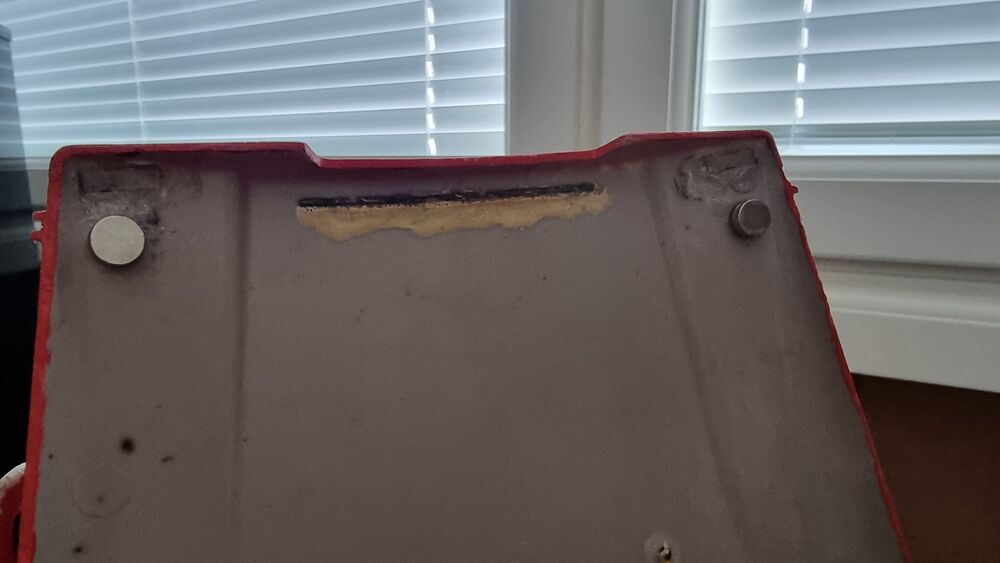

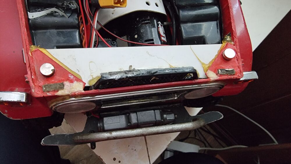

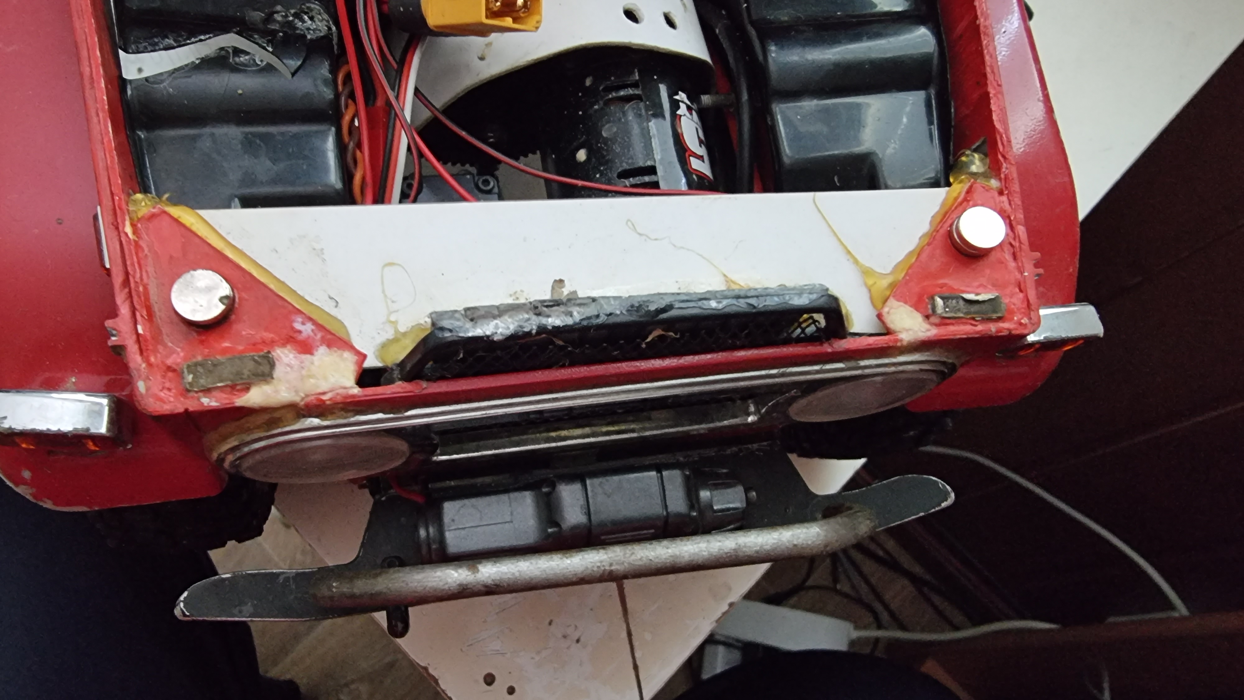

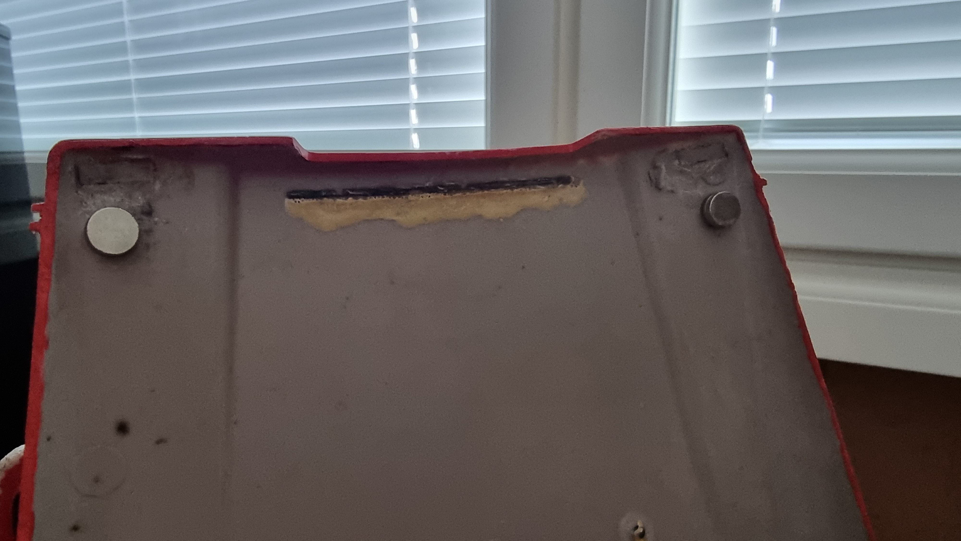

Konepeittoon laitoin uudet magneetit et pysyy paremmin kiinni rymistellessä menemään. Pari kertaa meinannu lähtee koko konepeitto kuikkaan kun päässy aukeemaan kaadoissa.

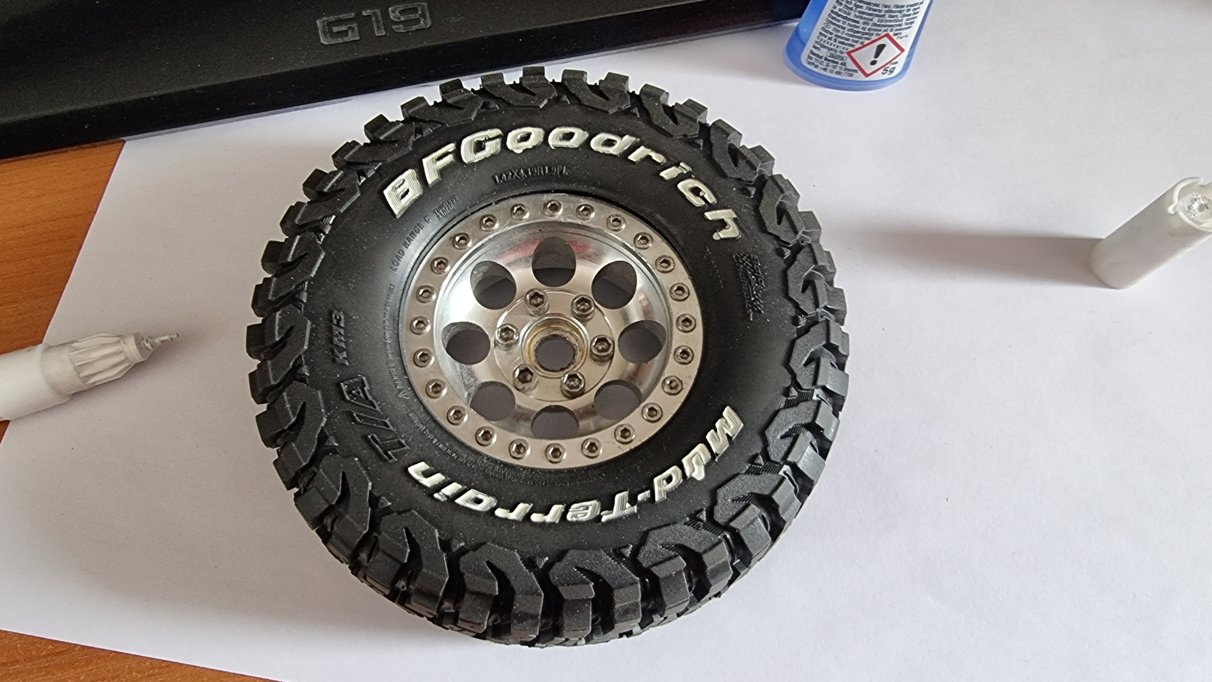

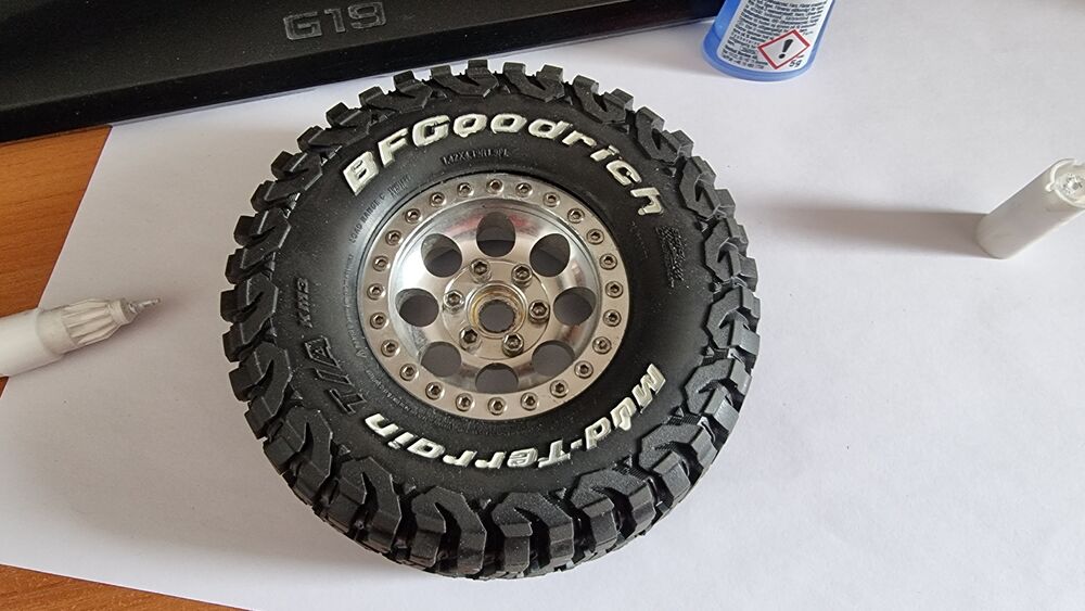

Mulkunveljeksille tuli uudet kumit alle tälle kaudelle hyiraksien tilalle. BFGoodrich Mud-Terrain Km3 super soft vanhoilla jäykillä foameilla.
C2 Hiluxiin tulee samat kumit alle kun jaksaa väkerrellä ne.
Uudet gummit alla odottaa testiajoja

Tonilta joskus saatuja pieniä mut tehokkaita magneetteja
Nyt tarttuu hyvin ja pitää kovasti kiinni
