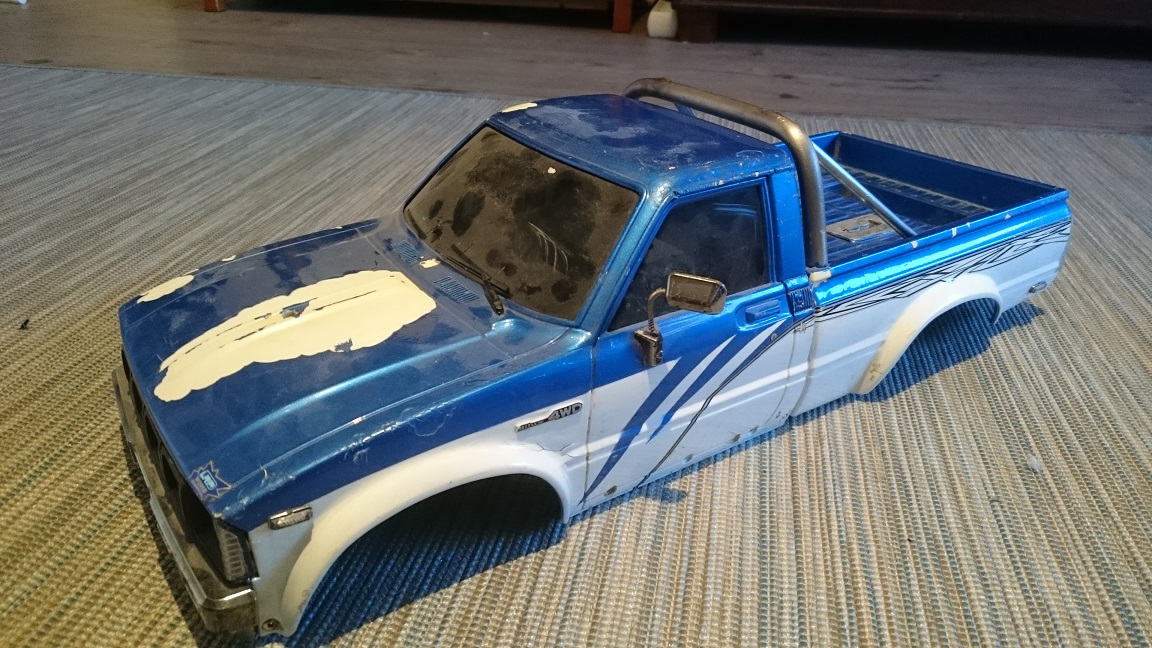

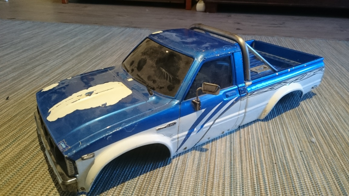

Tästä vois olla hyvä aloittaa pieni skale-projekti... Eli kuvan mukainen elämää nähnyt kori, pitäisi fiksailla taas kuntoon. Ensimmäinen maalaamani kovamuovi kori, ja alku innostuksessa unohdin muovi-joustoaineen maalia sekoittaessa, joten 7 vuoden aikana on maali alkanut lohkeilemaaan värinästä irti, kuten näkyy. Toinen maalaukseni, Clodin kori, on edelleen uuttavastaavassa kunnossa kun siihen muistin sen laittaa, samoin muut sen jälkeen maalatut.. Nyt ois yritys saada loputkin maalit irti/pois jollain tapaa, ja saada maalattua tuo uudelleen. Kolhuja ja naarmuja luonnolisesti on tullut joten lopputuloksen ei tarvitse eikä pidä olla liian hyvä, kovaan käyttöön kun on tulossa. Rungoksi olisi tulossa axialin dingon vakio kuntoinen vasta kasattu alusta, mutta katsotaan nyt miten tuo maalin poisto alkaa sujumaan että tarviiko tämä kesä ajella alkuperäiskorilla ja jättää talvelle hiluksin korin sovittelu..( tai uuden tilaus).

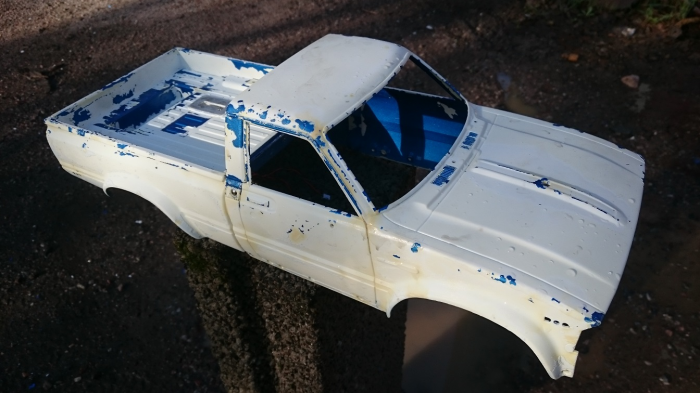

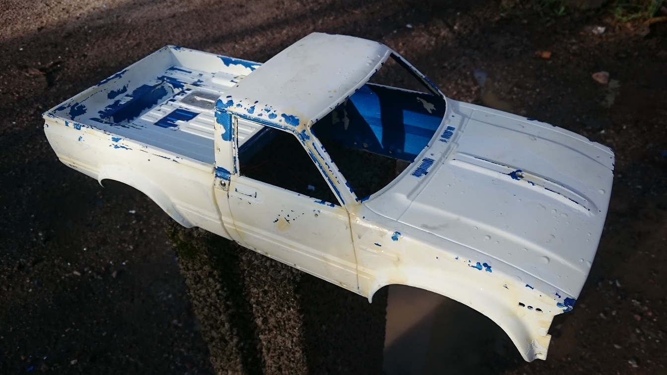

Testasinpa painepesuria, melko tehokasta sellaista, maalin poistoon.. 70 asteisella vedellä kun laski menee niin aika hyvin irtos maalit. Eli tästä tulee tälle kesälle kori dingoon.. Vinkkinä muuten että kannattaa tietenkin kiinnittää kunnolla johonkin painavaan kori ennen paine pesua, mutta kannattaa varmistaa että se myös on riittävän painava.. harkko ei ollut ja vähän damagea tuli kun viritys päätti kaatua kesken kaiken.

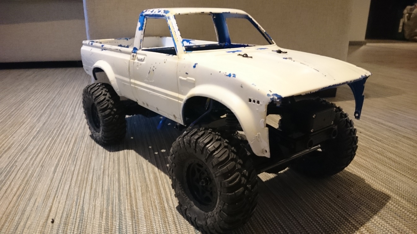

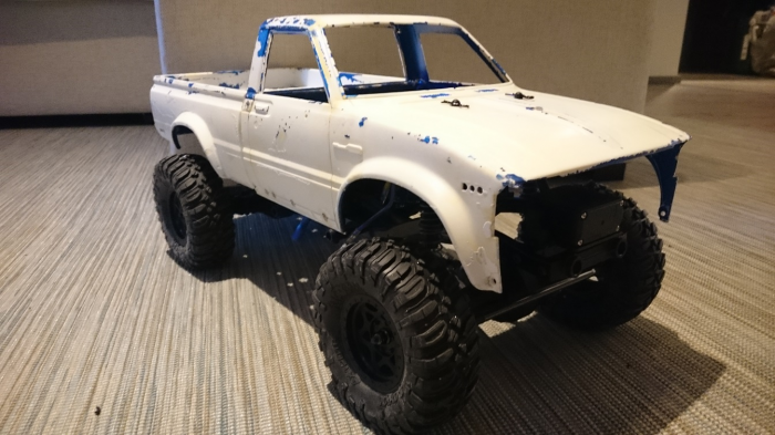

Kori on koe sovitettu runkoon ja toiminee ilman suuria murheita..Servonkin sain rungon päälle istutettua , ja jää milli tilaa maskiin, ja sehän riittää. Servovarsi tarvitsee modata vain sopivaksi. Hieman korkeale kori jää, mutta   alaspäinkään sitä ei saa ilman rajumpia muutoksia takaiskareihin, tai koriin. Toisaalta noille renkaille korkeus on sopiva, mutta täytyy vielä harkita toisenlaisen rengastuksen tuomia muutoksia? Seuraavaksi korin valmistelua maalaukseen ja jonkin sortin pohjan tekoa hyttiin, jos innostuu joskus tekemään sisustaakin?
