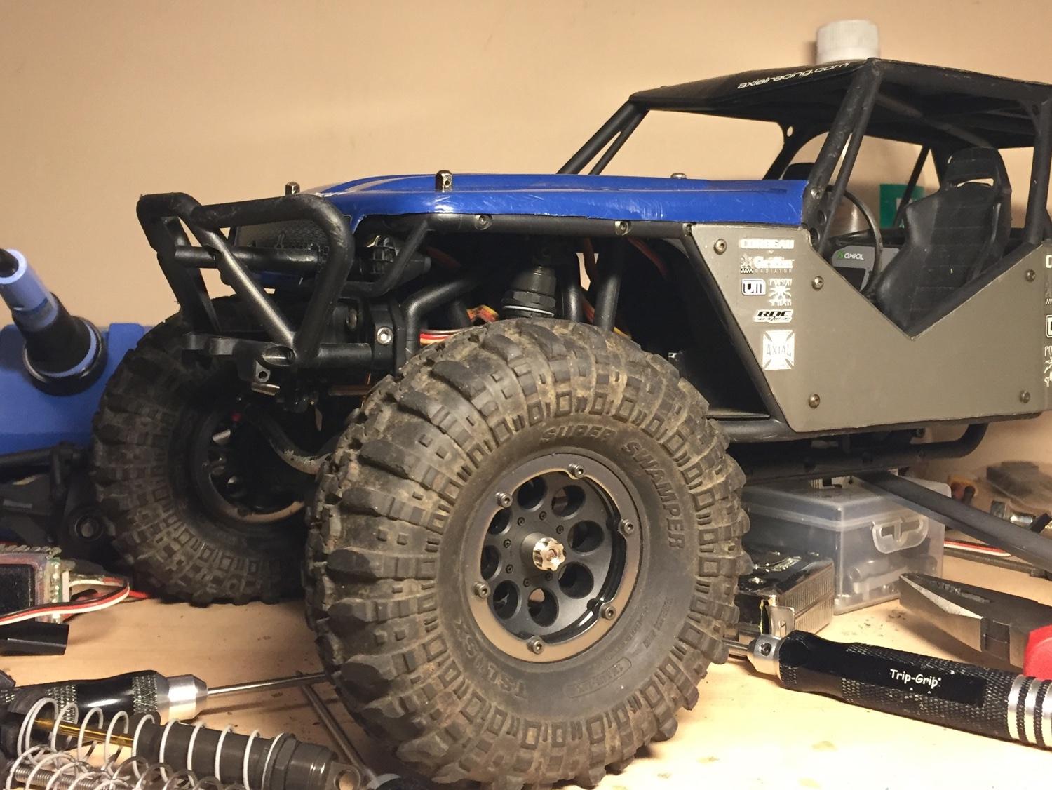

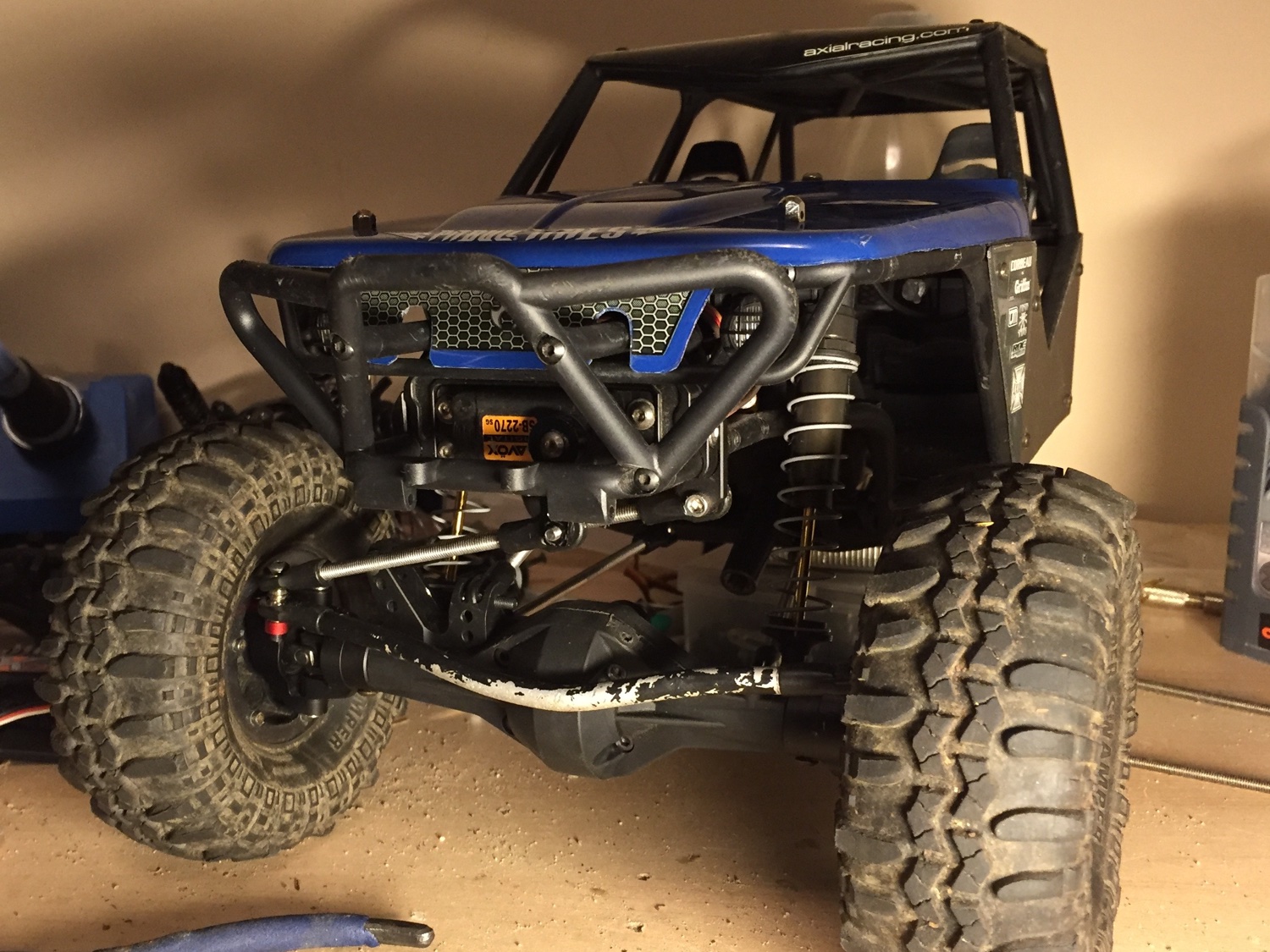

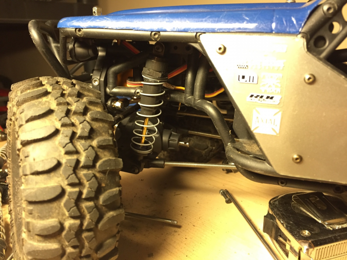

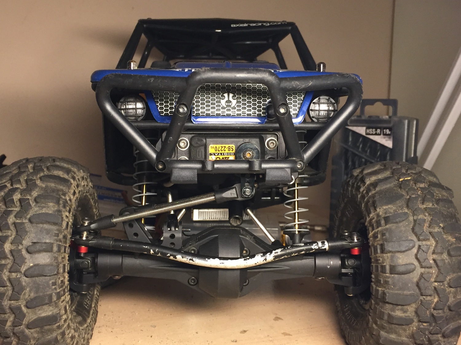

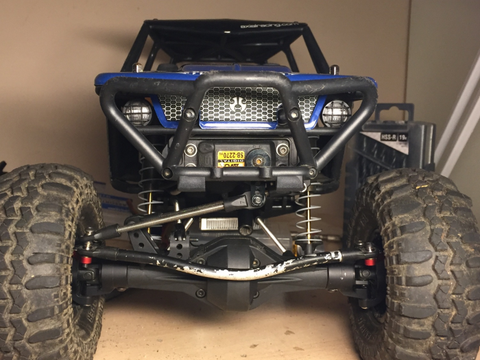

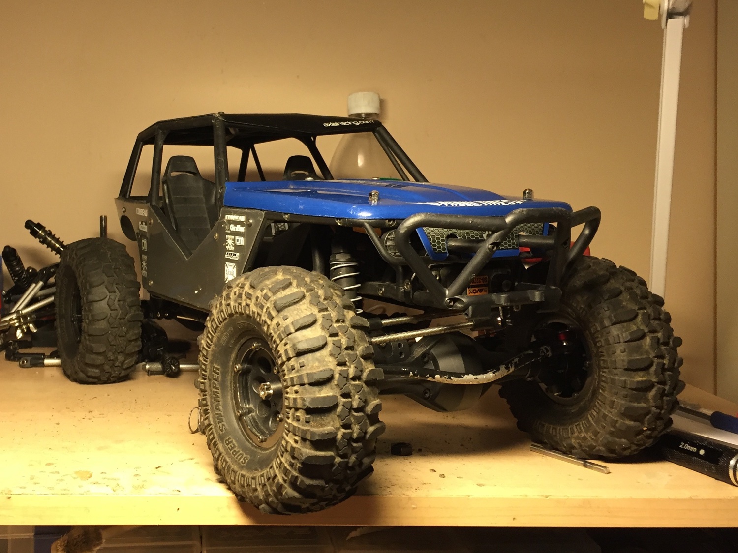

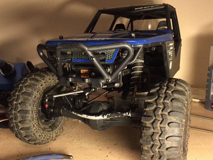

Tällä hetkellä ongelma on liian pitkät iskarit (tosin näkee vasta kun saa perän kans kondikseen). Sekä akseli on kellottunut nyt liikaa eteenpäin. Pinion shafti osoittaa siis kovin ylös. Koska SCX10 akseli, kellottamalla pinionin enemmän vaakasuoraan, myös auto laskee vähän alaspäin.
Kuvissa akseli näyttää kierolta mutta ei sitä oikeasti ole. Bump steeriä on vain aivan hitusen, en usko että ajaessa huomaa mitenkään.

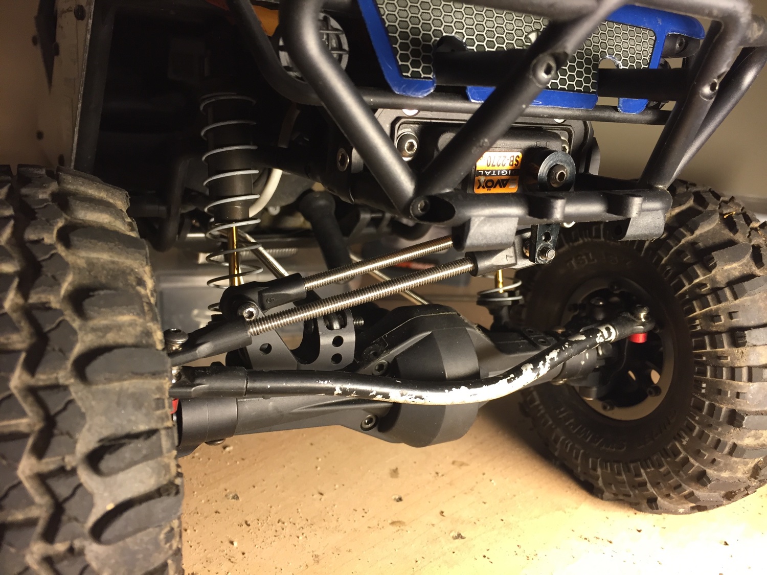

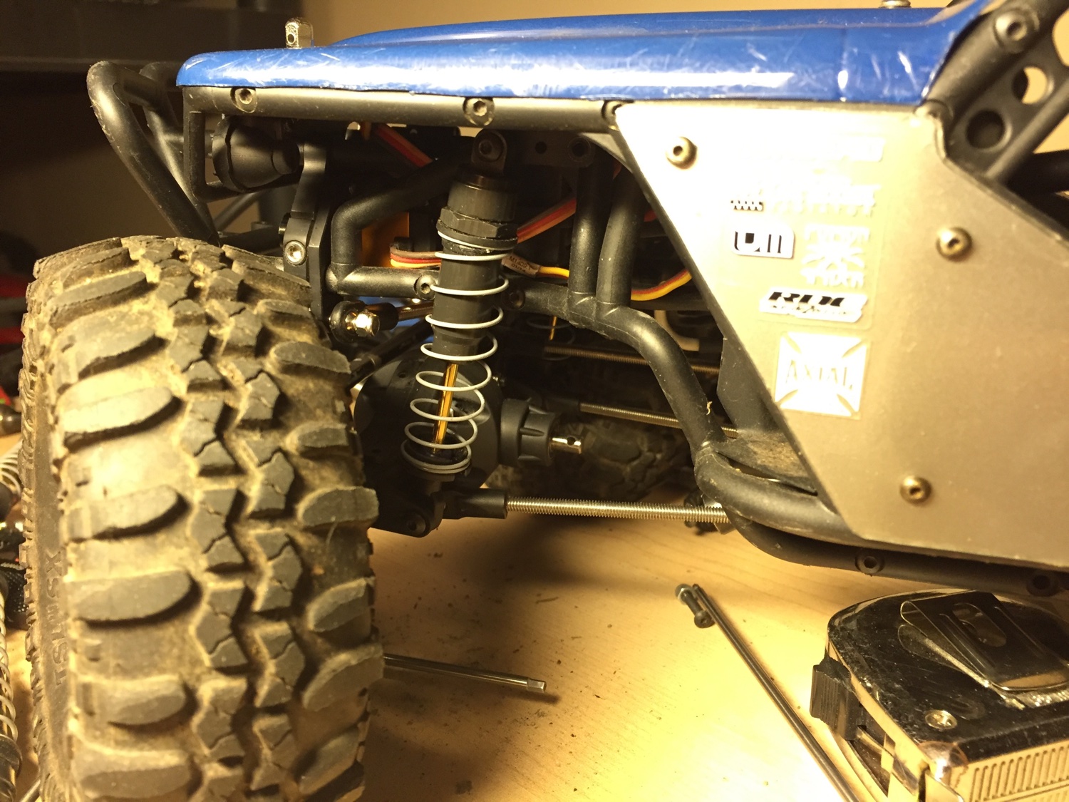

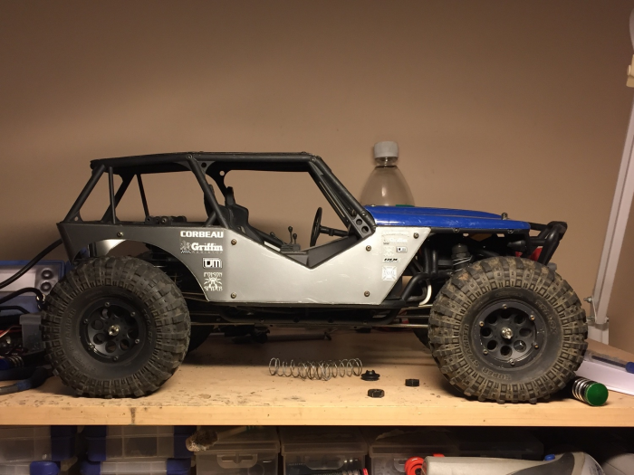

No enhän mie malttanu sitä jättää tollasekseen pöydälle kun vielä oli vikaa mitä korjata...

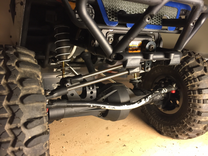

Aloitin ylälinkin lyhentämisellä. Pinionin ulostulo on nyt aika vaakasuorassa, mikä taas sai kevin costnerit tai mitkä onkaan paljon paremmiksi knuckleissa. Pikkusen sai panhardia myös lyhentää. Tällasessa tuntuu ihan joka muutos vaikuttavan vähän kaikkeen.
Mut ei se mitään. Seuraava älynväläys tuli, kun tajusin että mulla on kertaluokkaa lyhemmät TRX big boret, Slash 4x4:n etuiskarit. Ne olivatkin valmiiksi selkeesti löysemmillä öljyillä kun noi mitkä tossa oli ekoissa kuvissa, sekä niissä on axialin löysimmät mustat jouset, jotka tietty lyhyemmissä iskareissa on preloadattuina jonkin verran, mutta tuntuvat ihan hyviltä noin.
Sain iskarit myös kunnolla pystyyn, mikä teki sen että renkaat pääsee kääntyyn nyt lähes linkkeihin asti. Keula myös madaltui aika paljon.

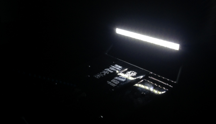

Lisäkivana hyllystä löytyy tällainen kapistus syysillan pimeisiin...

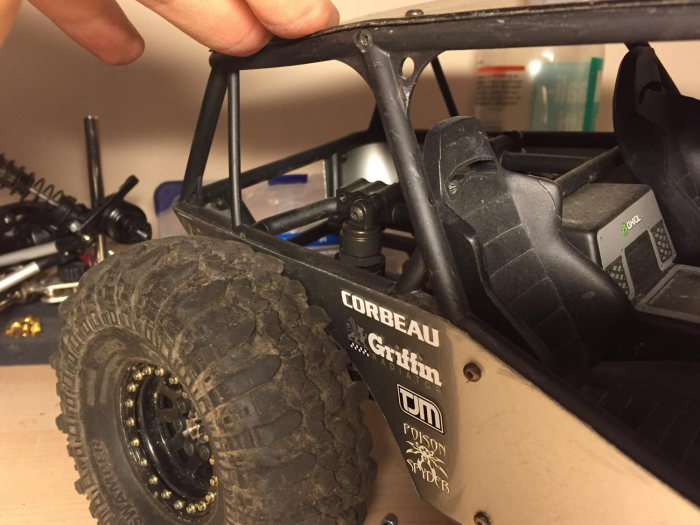

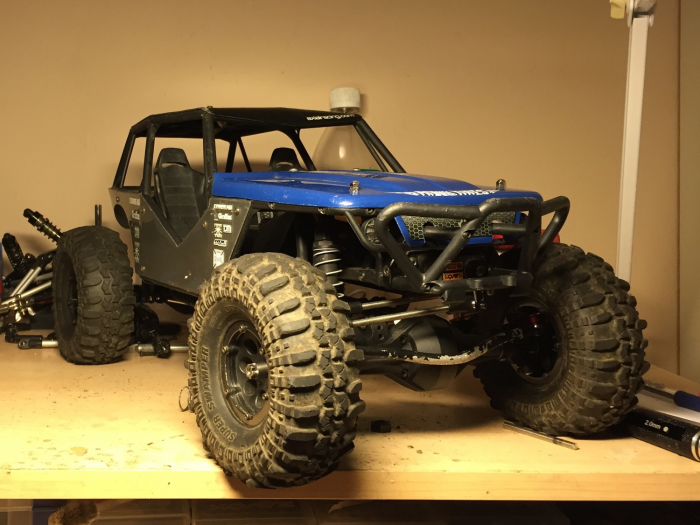

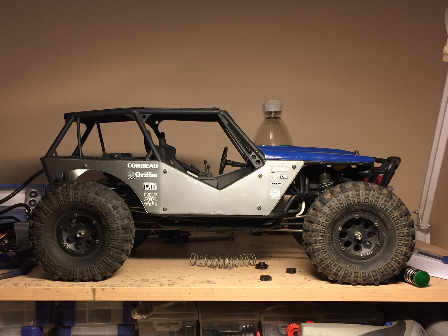

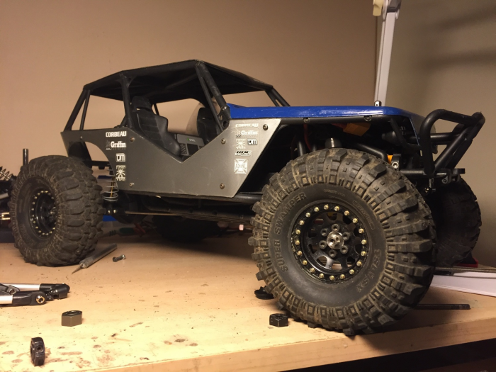

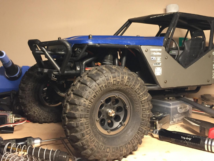

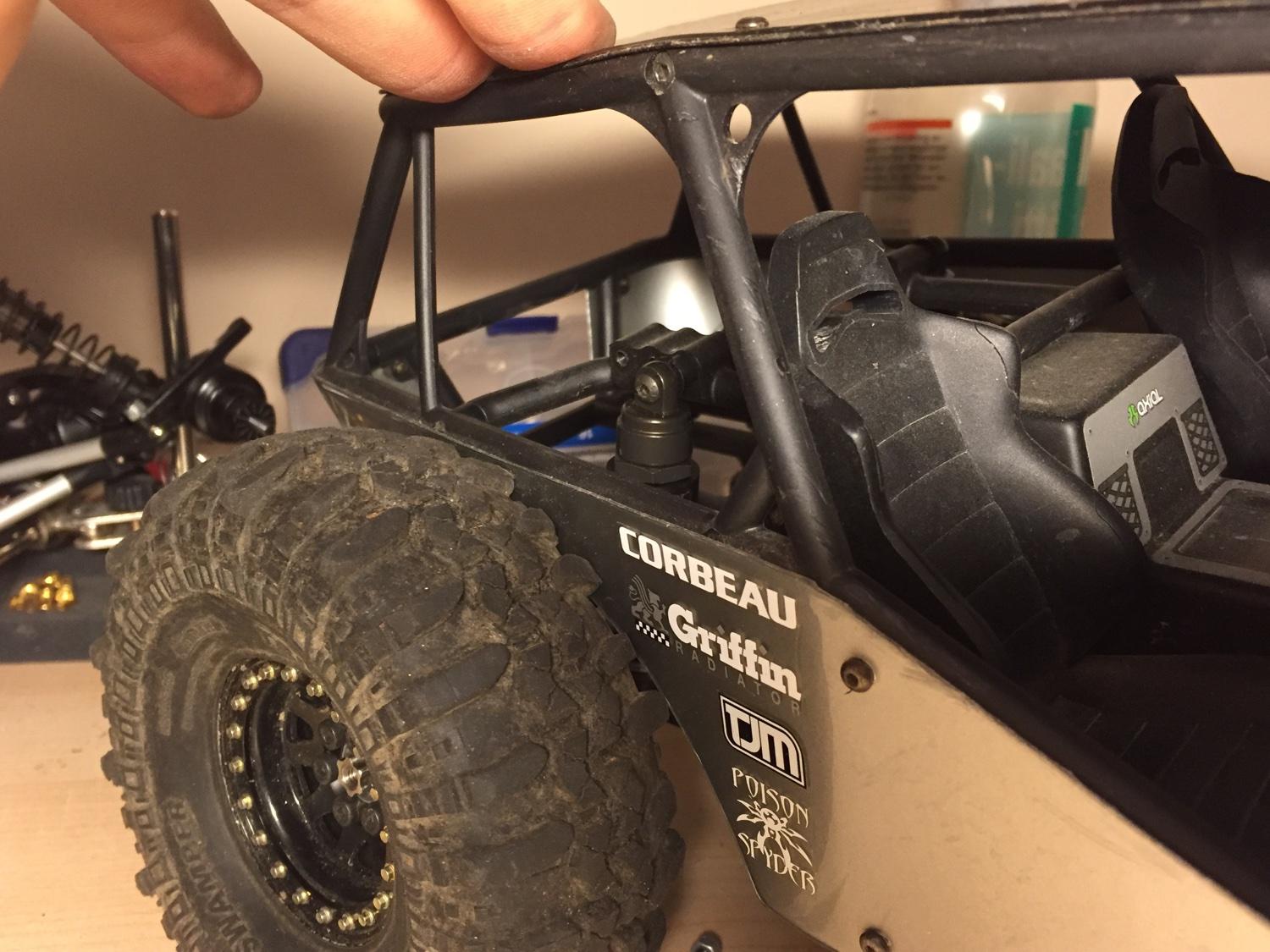

Pakkohan tätä nyt oli aamustakin vielä vähän räpeltää.
Takalinkit mokattu, joten taka-akselikin viimein paikoillaan. Joutuu vähän rajottamaan iskareiden sisäänjoustoa ainakin noilla kumeilla (Pro-Line TSL XL) koska takakumit ottaa noihin kaariin kiinni täysjoustossa reilusti.
Mutta jos tässä on jotain viimeaikoina oppinut, niin liika juusto on aina pahasta. Kokeilemalla selviää. 7mm leveet hexatkin laitoin taakse, vähän paransi.
Taka-akseli sais olla hitusen vielä taaempana että sopis renkaat paremmin noiden paneelien muotoon, mutta mä luulen et tän kans pitää pitää wheelbase niin lyhyenä kun ikinä mahdollista. Noin 315mm tällä hetkellä akseliväli.

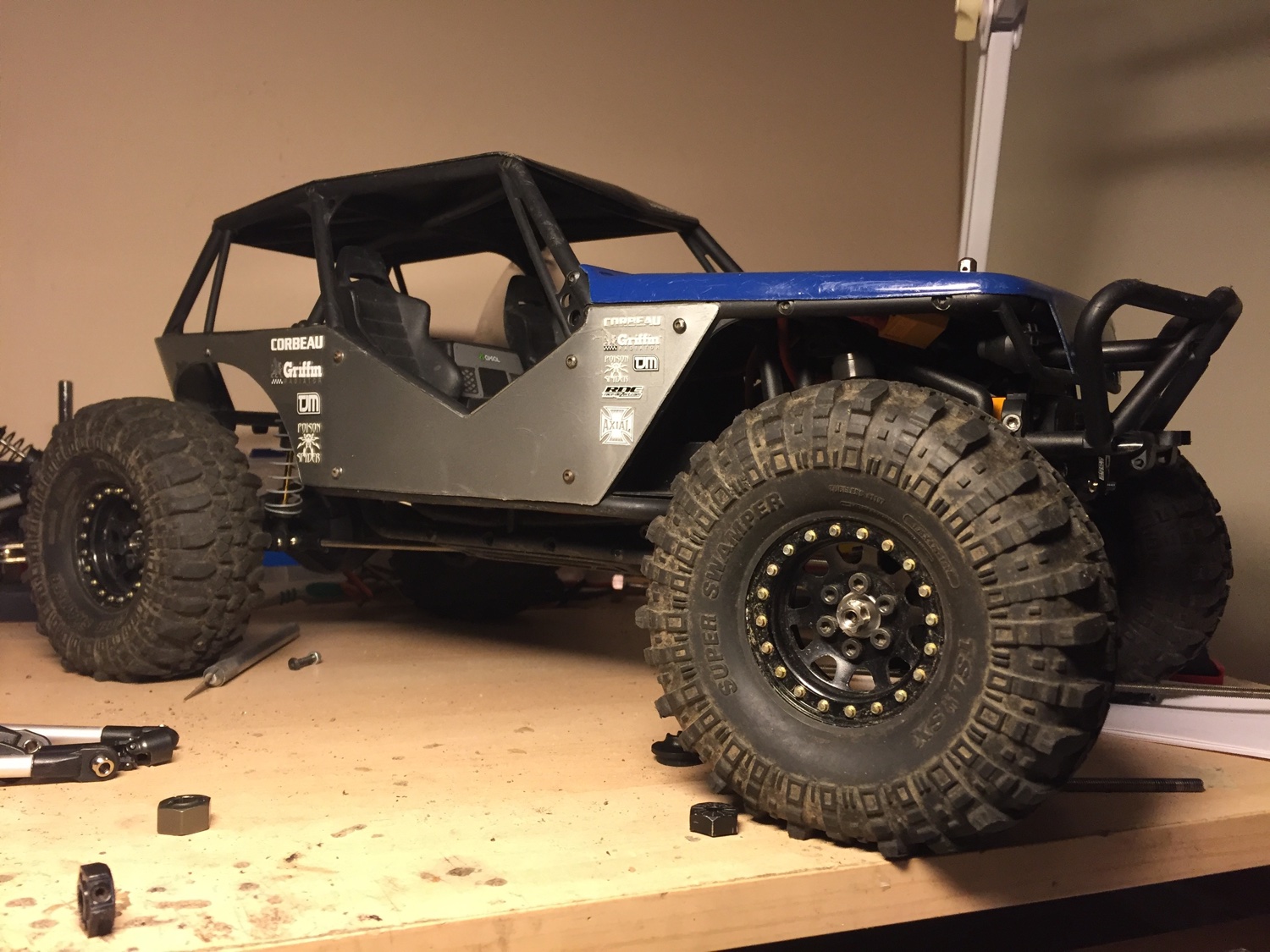

No pitihän sitä taas näin aamusta vähän räpeltää auton kans.
Auto näytti niin mahdottoman kapeelta normi axial vanteilla et vähän päätä kylmäsi. Muistin että SSD peltivanteista oli mainittu että ovat VP hub yhteensopivia, joten testailemaan: Onhan ne, tosin vanteista tarvi porata 2,5mm ruuvien reijät 3mm reijiksi jotta sain M3 ruuvit läpi hubeihin asti, jotka olen porannut ja täpännyt M3 kokoon jenkki 4-40 sijaan.
Edessä on aika kapea hubi, takana pykälää leveempi. Nyt takarengas klaaraa just ja just koripaneelin täysjoustossa. Saatanpa silti rajottaa vähän sisäänjoustoa.
Löytyy myös pykälän vielä leveempi hubi, et jos auto tuntuu edelleen liian kapeelta, niin voi heittää takarenkaat eteen ja etuset taakse ja vaihtaa taakse se pykälän vielä leveempi. Kunhan ei rupea taas näyttään Wraithilta :D

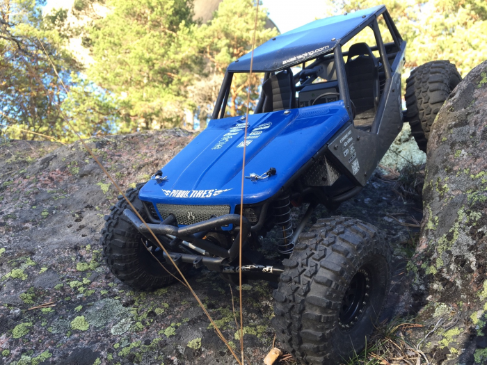

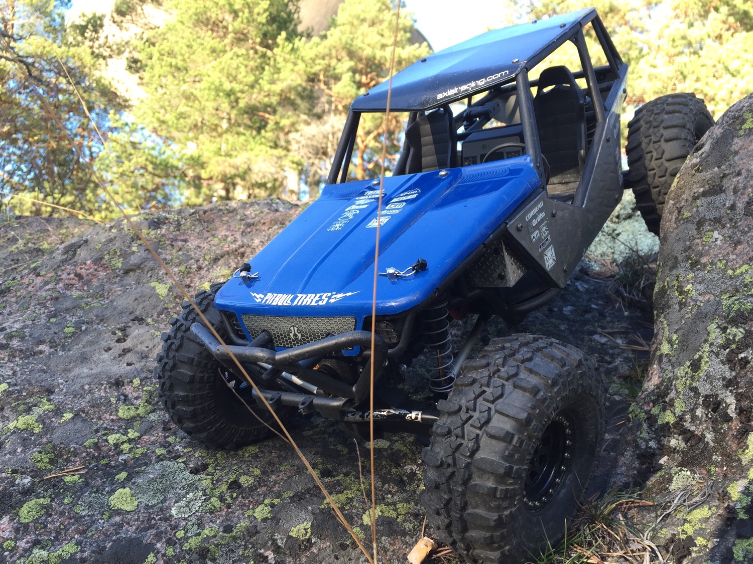

Tuli lauantaina käytyä ajelemassa luonnon helmassa autolla ekaa kertaa, toimi kuin unelma!
Noi renkaat on aika kovat kun siellä on noi TSL XL orkkis oversize foamit sisällä, mut tuntu toimivan tolleen ihan kivasti kyl. Ja kerrankin on auto missä ei sorra kumit alla :)
Ei ole niin kolho ja tylsä kuin Wraith mutta kulkee kun piru pellossa vai miten se meni.

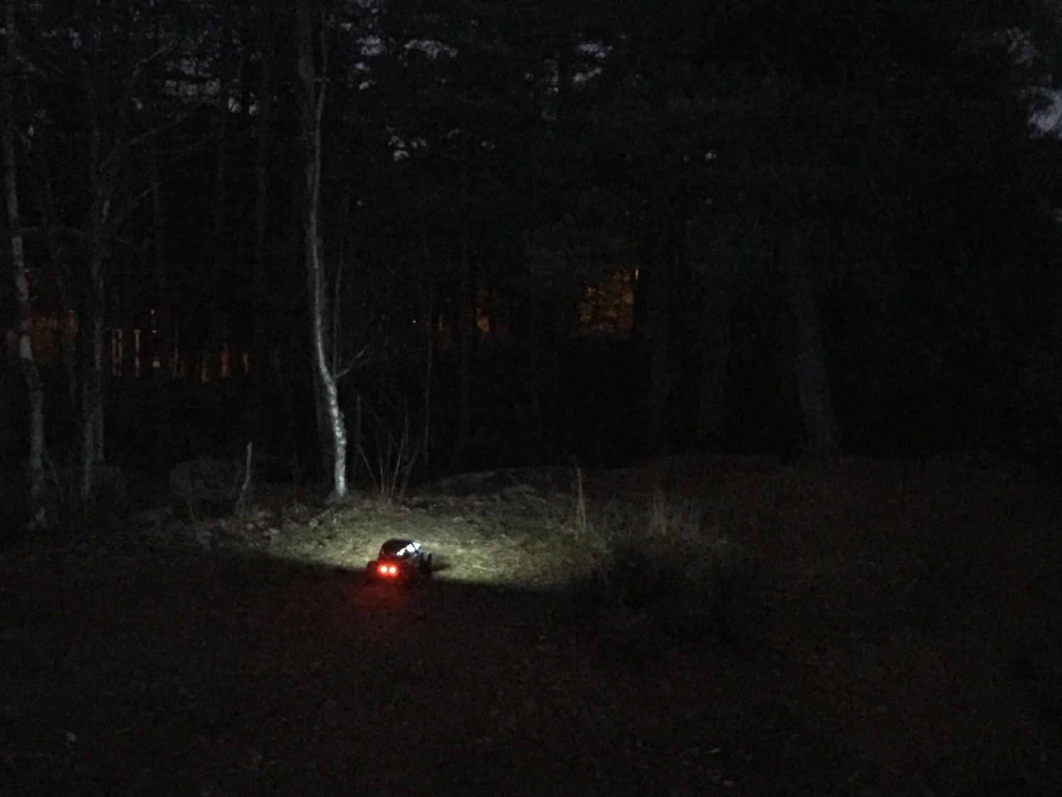

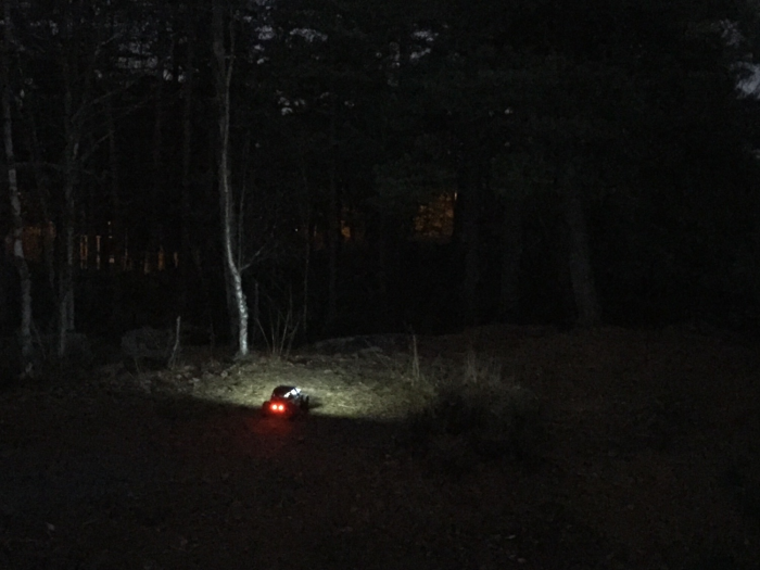

Tällä kertaa tuli käytyä uudestaan Haukilahdessa pörräilemässä autolla akullinen. Muutoksena autoon oli 9 hampaisen pinionin vaihto 11 hampaiseen. Todella mukava auto ajella. Kaasukäyrää pitää vaan vähän loiventaa että täys teho tulee vasta vähän myöhemmin. Oli pirun hauskaa! Piti käydä vaan heittään pien lenkki peruspaikoista mut lähemmäs tunti meni. Yks 1600 mAh 3S riitti n. 50 minuutiksi, lopuksi kennot 3.70v tienoilla, eli kyl sillä tunnin olis ajellut. Ihan kiva akunkestoero suuriennakkoiseen, harjalliseen Titaniin.
Tuntui kovasti että muutoksella oli toinenkin vaikutus kun vain nopeampi huippunopeus. Veikkaan, että 9/56 väleillä autossa oli niin paljon vääntöä, että hyvin pienellä vauhdilla pito katkesi sen takia ettei moottorilla ollut kuormaa, vaan se jaksoi aina vääntää renkaan sutimaan. Korjaus oli siis isompi pinion jotta moottorilla olisi enemmän kuormaa. Teoriani voi olla aivan pielessä, ja ero saattoi johtua esim. puhtaasti kelistä.
Valoakin piisaa autossa ok.
