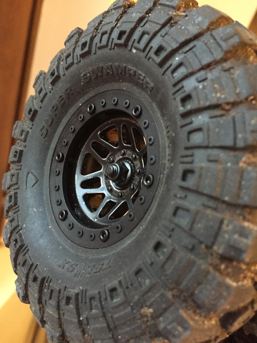

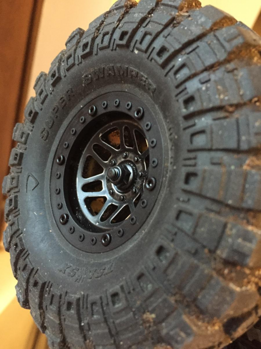

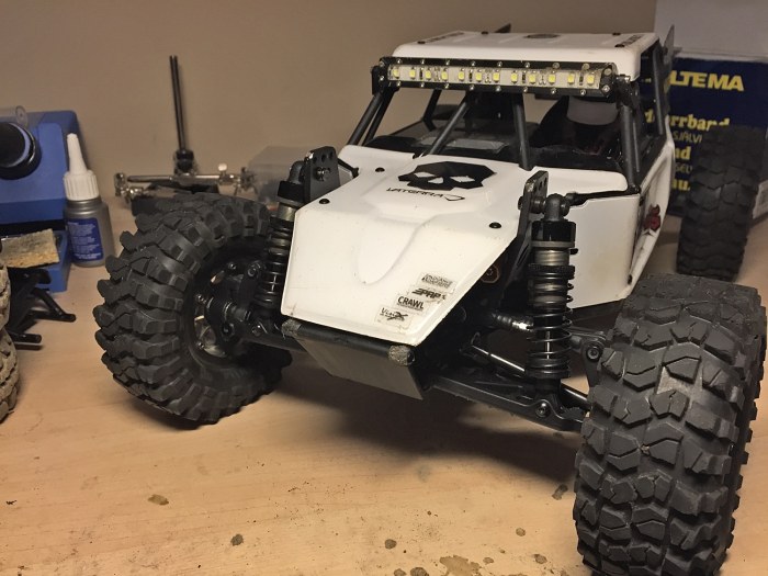

Päätin maalata Twin Hammersin vanteet mustiksi.
Kävikin niin, että kun olin laittanut Mastonin Rubber Compia ohuet kerrokset molemmista suunnista, huomasin aika hienon Black Chrome efektin. Päätin jättää vanteet noin, kun efekti oli kaikissa neljässä vanteessa hyvin samanlainen.
Välillä onnistuu vahingossa.
Viimeksi muokannut Matti N, Ti 10.01.2017 19:59. Yhteensä muokattu 1 kertaa.
Vs: Matin Twin Hammers

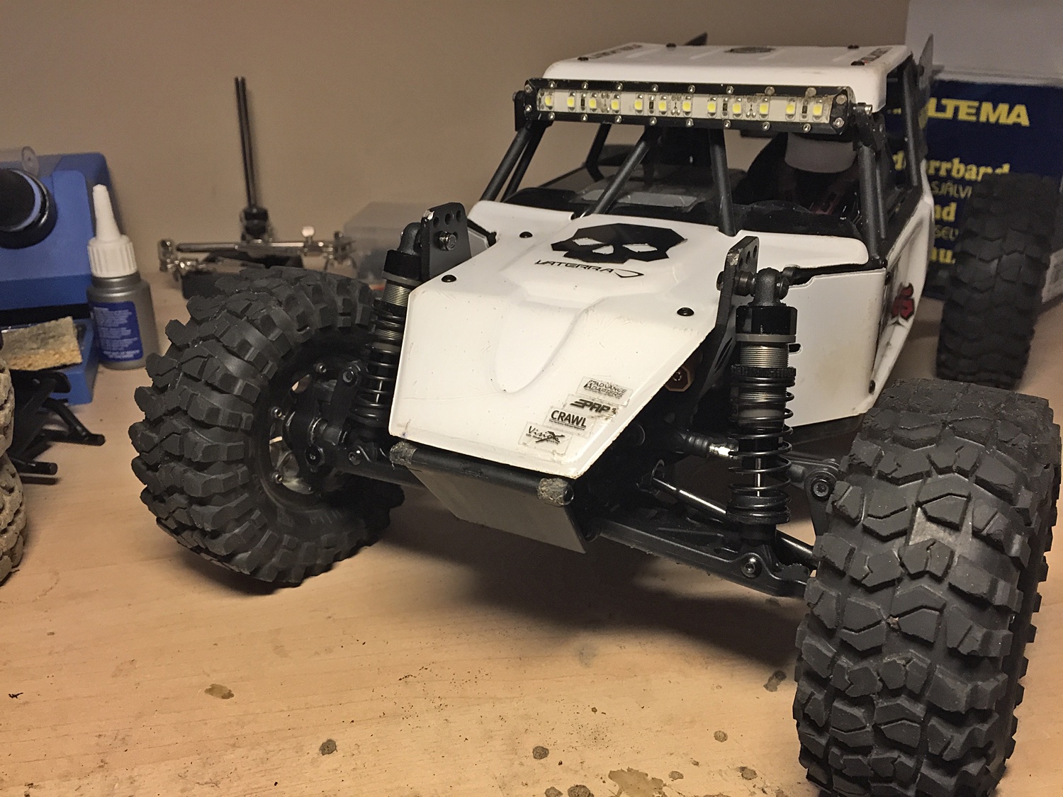

Löysi ylimääräinen pari Team C iskareita kodin twin hammersin keulilta. SCX10 iskarit toimi crawlatessa ihan OK, mutta auto kun tekee muutakin kuin vain rawlaa niin kunnollinen vaimennus iskareissa oli tervetullutta. Ja vielä etenkin nyt kun edessä on 1500 mAh 3S akku.

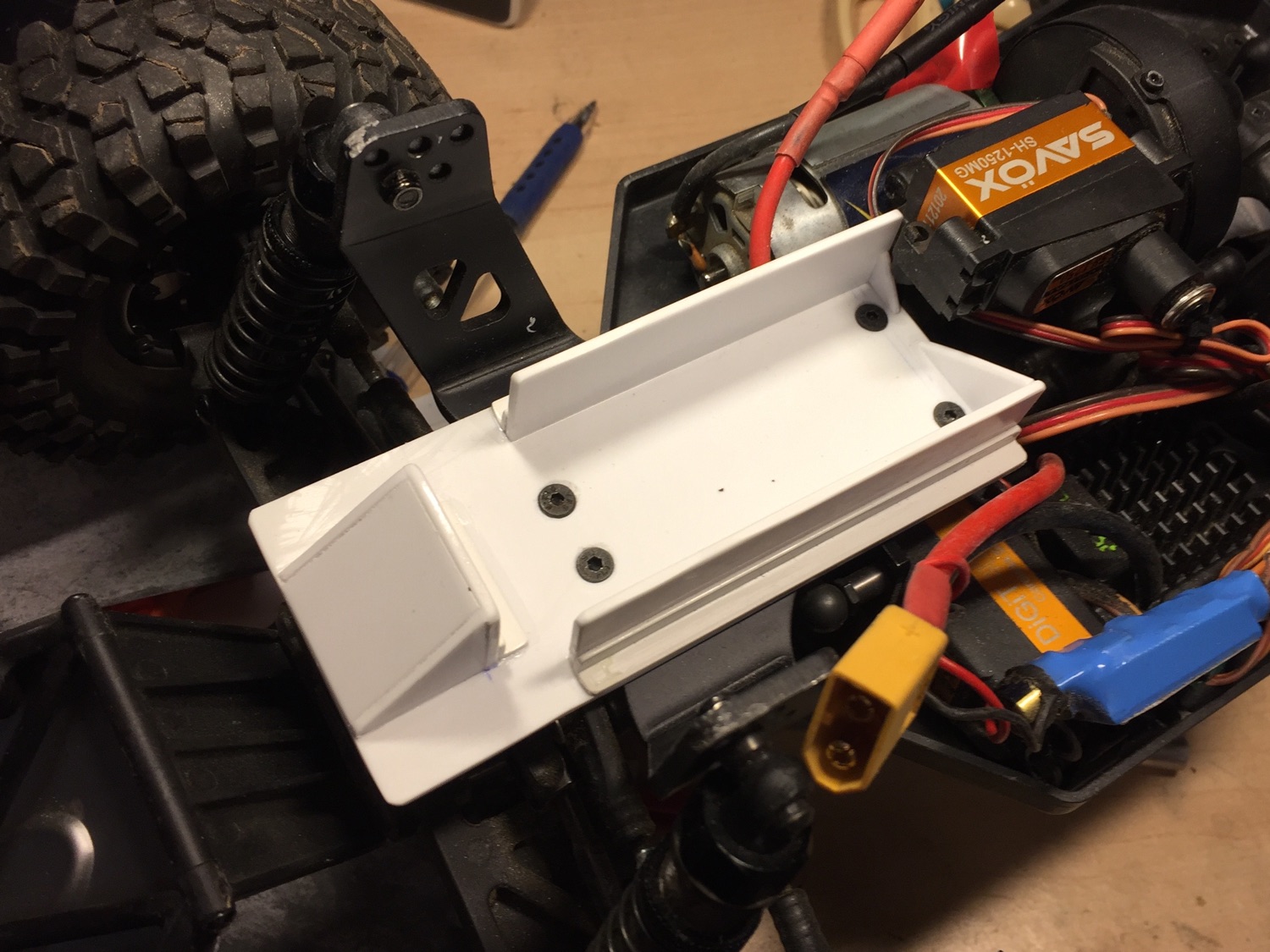

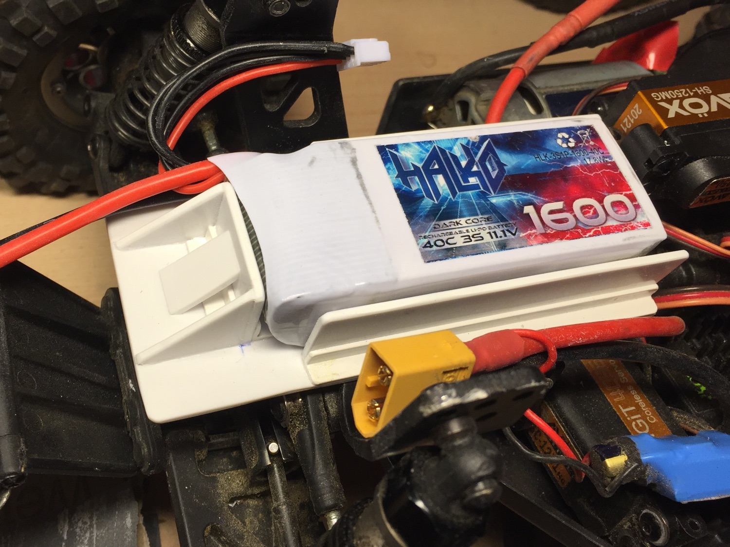

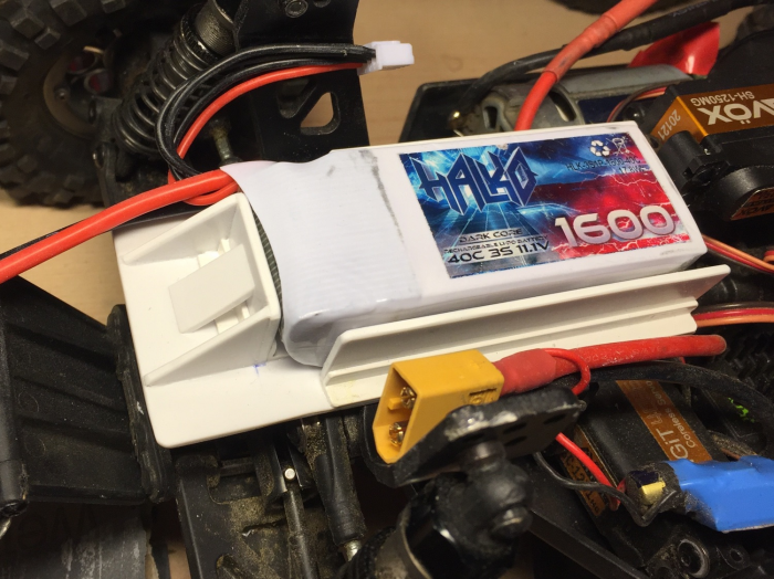

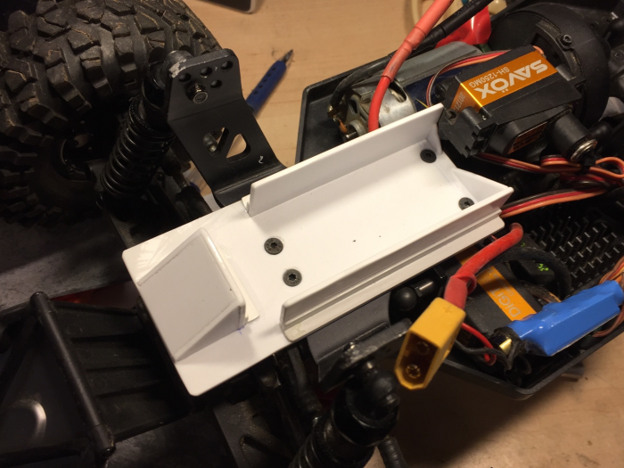

Tulipas väkerrettyä ensimmäinen tekele styreenistä. Twin hammersiin akkuteline nokkapellin alle, niin ei tarvi pitää työhanskaa akun suojana... Mahtuu sekä nano tech 1550 mah 3S:t sekä noi Halkon 1600 mah 3S:t.
Etustan pitäis olla niin vanhva ettei akun pitäis lentää eteenpäin jos ajaa nokaltaan johonkin, sivut vähän epäilyttää että mahtaako kestää, tosin sivuttaisvoimia ei muuten paljon tule kuin jos hypystä tulee sivuttain alas. Pitää toivoa että kestää.
Pitää kyllä paremmat työkalut hommata ton styreenin kanssa puuhaamiseen. Tai ei oikeestaan mitään muuta tarvis kun tosi hyvän kulmaraudan.. tai sellasen 90° kulmaviivotin jutun mis olis vaik yhessä reunassa sellanen pieni lirpake millä sen sais sijotettua aina suoraan.
