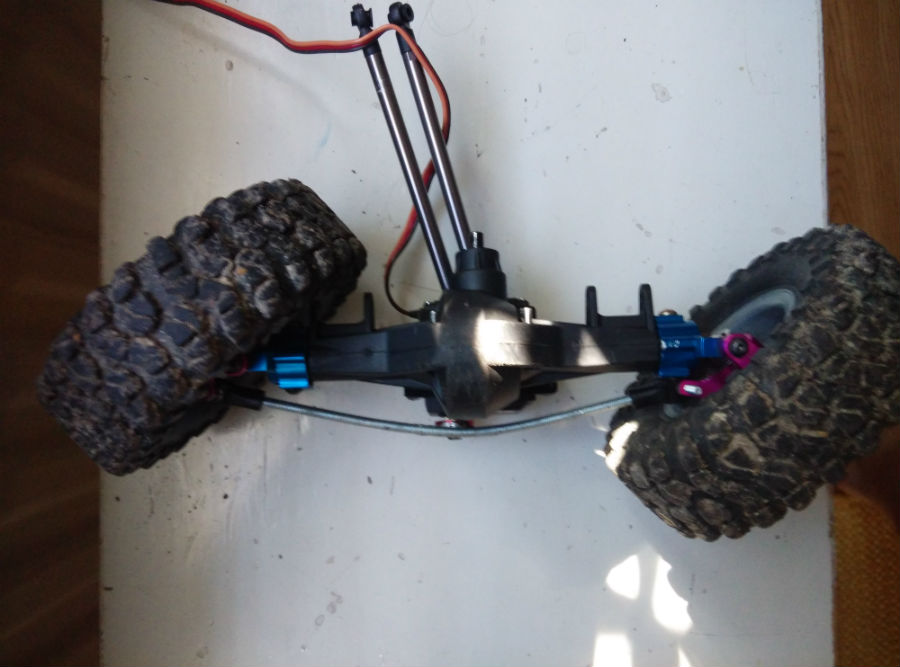

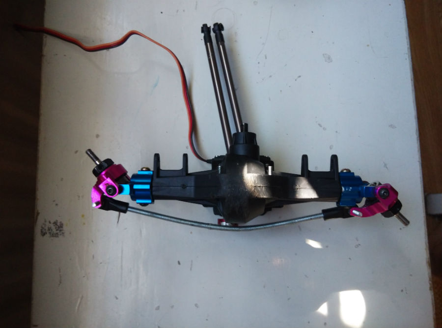

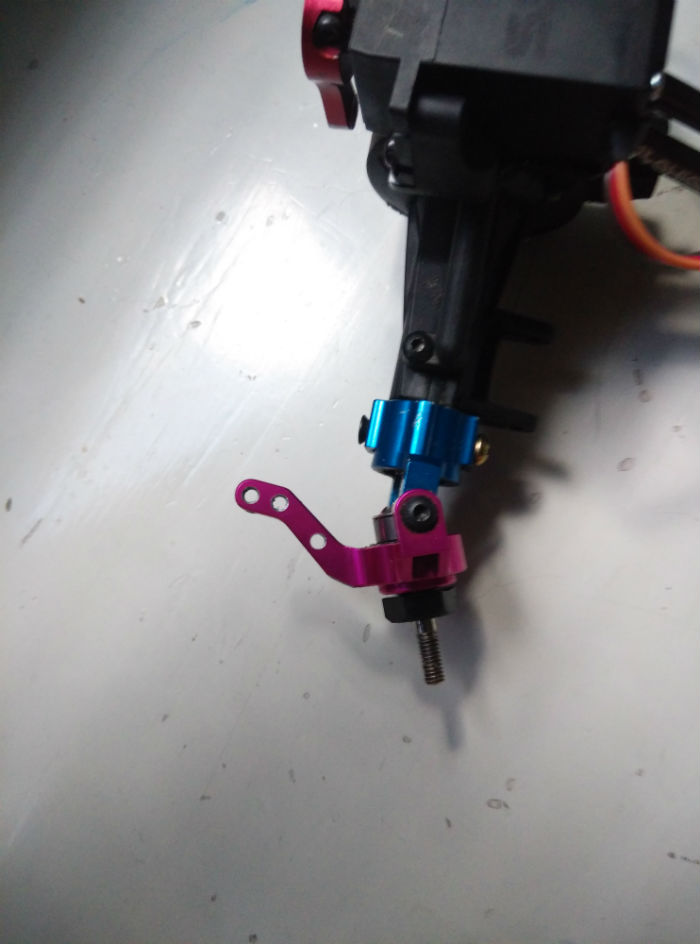

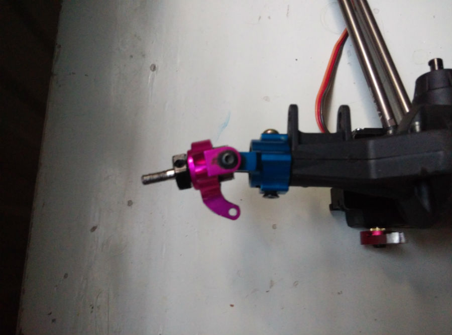

tuleekohan tämä tänne oikeaan paikkaan.
kyseessä siis scx10 ohjaus, ja kääntyvyyden lisääminen.
tein ohjausmodin seuraavasti: kyseessä oli gpm:n scx10 chubit(SCX019) ja knuclet(SCX021), axialin cvd vetarit(AX30464).
reijän kohdalla on merkitys akkermankulmiin, itse valitsin paikan summamutikassa.
1. porataan uusi reikä ja kierteytetään se.
2. katkaistaan ylimääräinen osa varresta.
3: tehdään uusi raidetanko.
