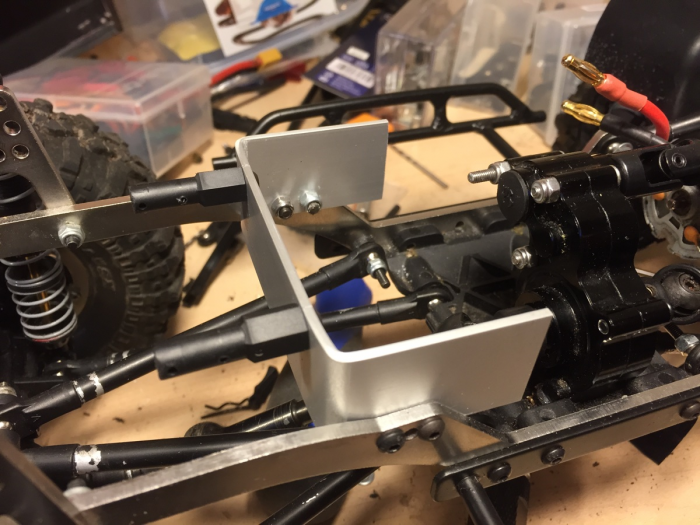

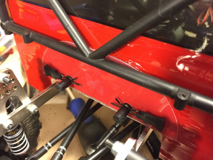

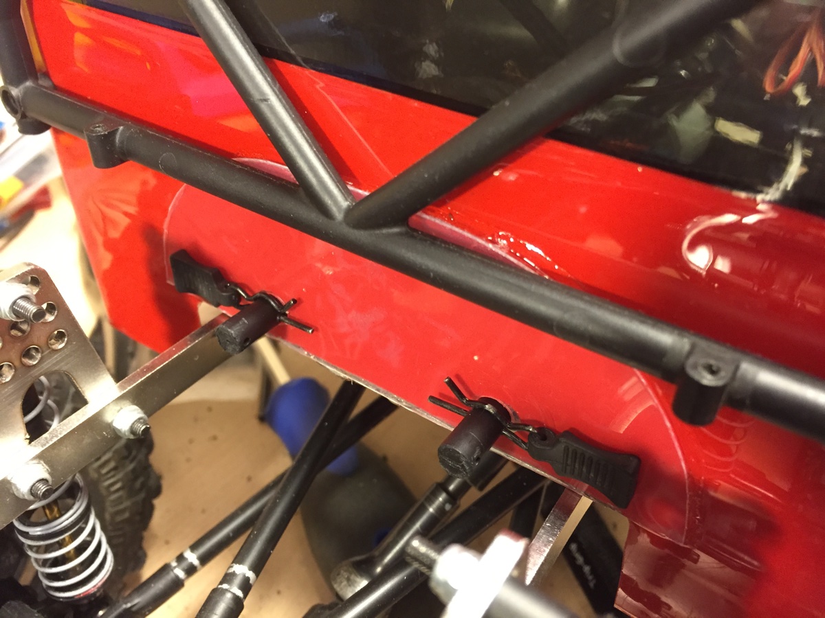

Ketjussa alussa olevan RTR-koppaisen version kanssa oli aina se ongelma, että kopan takaosa oli kiinnitetty ties millä vippaskonstilla.
Nyt ongelmaan on viimein "kunnon" ratkaisu johon olen itse kovin tyytyväinen. Korin molemmin puolin on shoegoolla liimattu jätsipurkin kannesta palat ohuen lexanin vahvistukseksi.
Viimeksi muokannut Matti N, Ke 11.01.2017 07:37. Yhteensä muokattu 1 kertaa.

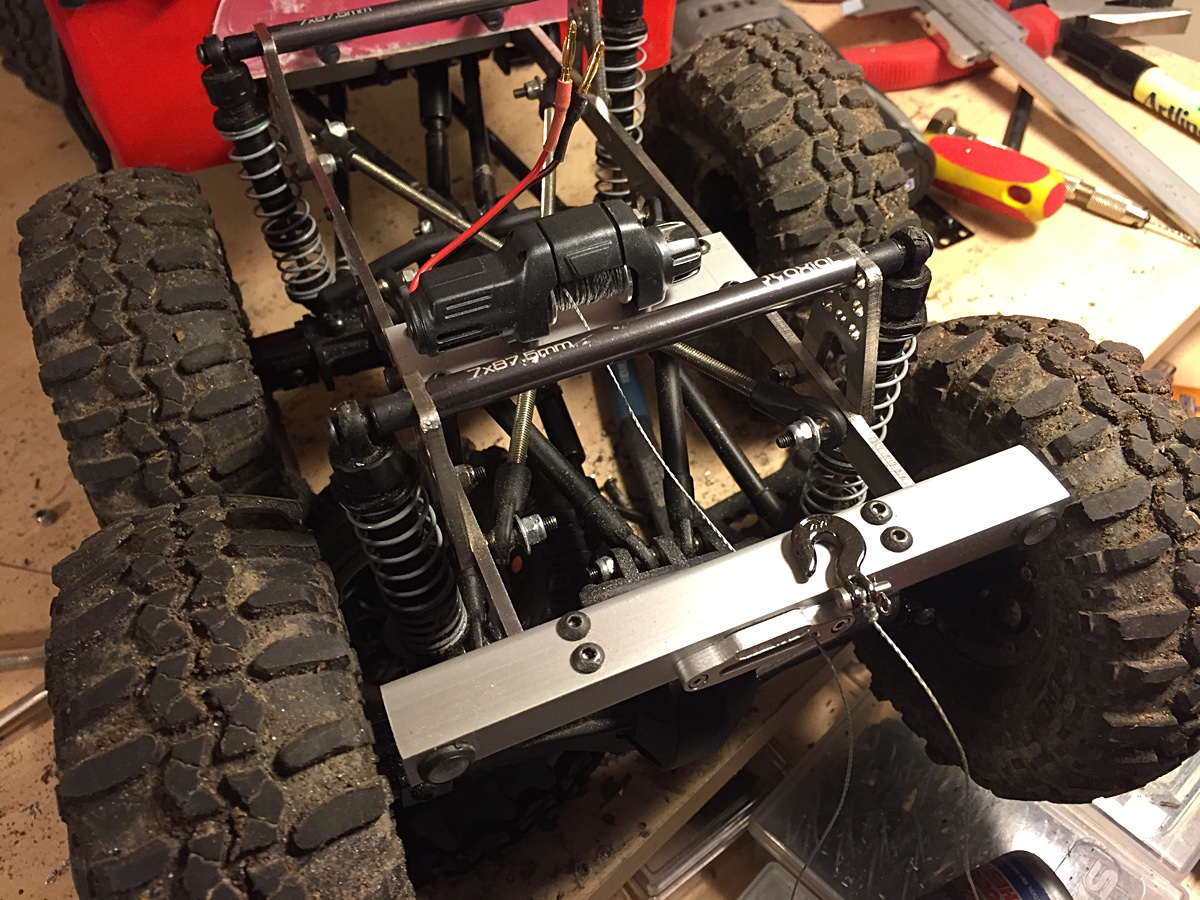

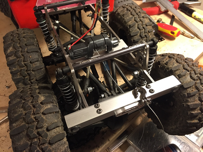

Taka-akseleissa on nyt axialin HD underdrive rattaat.
Tuli tehtyä myös takapuskuri ja istutettua vinssi. Pitää vielä kääntää naru toisin päin spoolilla ettei hankaa puskurin etukulmaa. Ja vinssinopari rakentaa.

Kun tuo vinssin ja kidan väli on noin suuri niin onko kuinka todennäköistä että naru pääsee hyppäämään rummun reunan yli?
Viestit: 1787
Re: 6x6 talven projektiksi, yleistä yleistietoa, "The Swamp
Rölli kirjoitti: Kun tuo vinssin ja kidan väli on noin suuri niin onko kuinka todennäköistä että naru pääsee hyppäämään rummun reunan yli?
Toi tuntus olevan vähän fifti-sixti.
Tossa kun testailin tota vinssiä, nii vaik naru pääs löysäksi niin se vaan laskeutu tonne väliin, sen sijaan että se rupeis siellä normi vinssikidan ja rullan välissä meneen jontkalle.
Pitää testata sitä noin, veikkaan et toi väli voi olla puhtaasti ihan hyvästäkin jopa.
