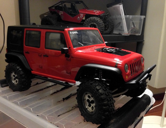

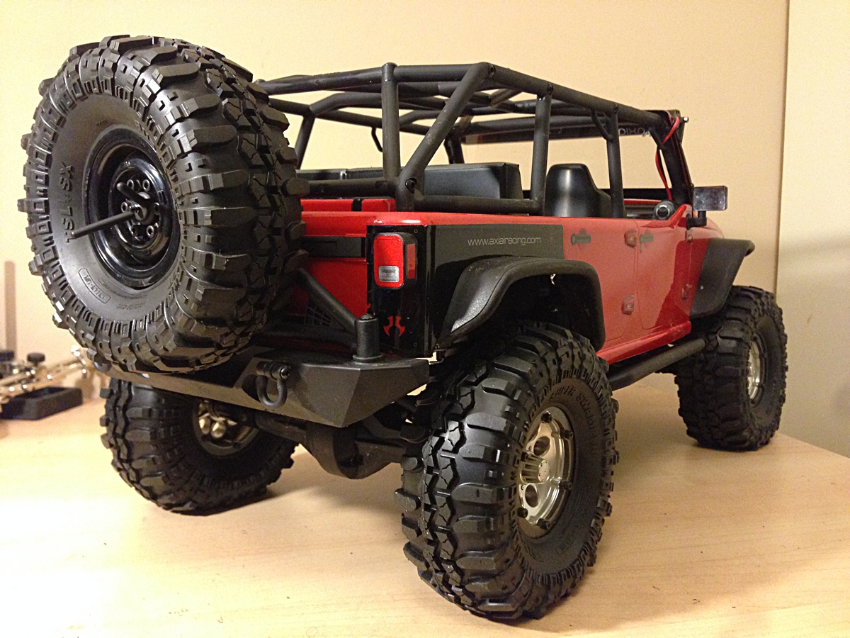

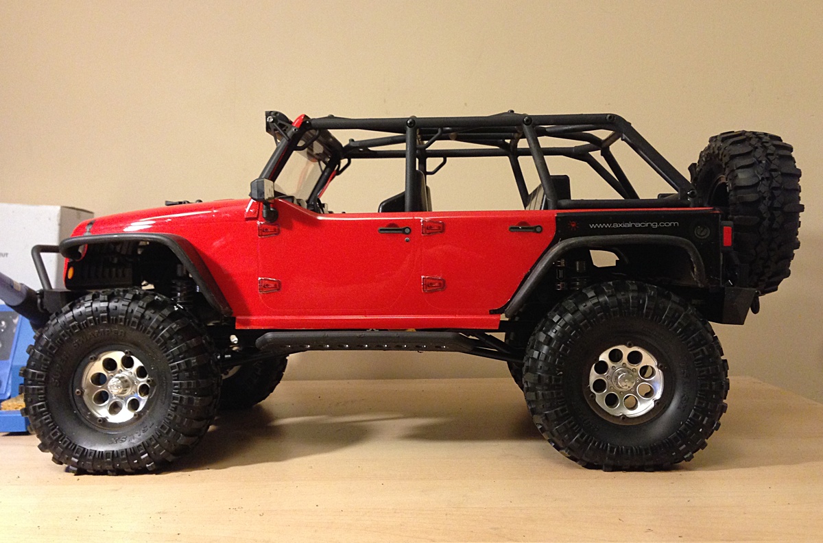

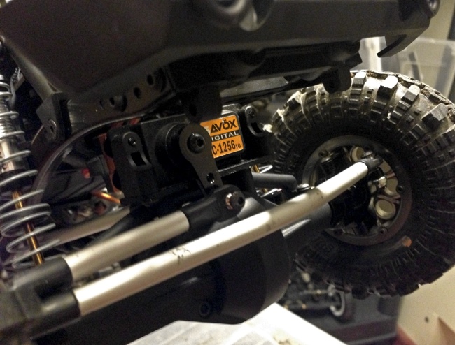

Tulipas tosiaan hankittua tämä rupikonna kitti jotta sain vanhasta honkkelista osat tohon 6x6:een.
Tekniikka on siis:
- Traxxas Titan 21T (ullarii)
- HH BRXL WP
- 10A Castle BEC @ 6v
- Savöx 1256TG
- Futaba R204GF-E
- Vaihteistossa Axialin teräsrattaat
- 14/87 pinion/spur
- 3S akulla
- MIP kardaanit

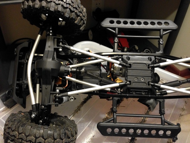

- Itse tehdyt linkit ja ohjaustangot 4mm kierretangosta ja Revo linkinpäistä
- Täys overdrive edessä, täys underdrive takana
- Hot Racing diff lockerit
- Asiateesistä Wraithin ohjauspalat + XR10 vetarit
- Proline 1.9" Super Swamperit
- Axialin beadlockit (rumat tässä, pitää keksiä uudet)
Tulossa:
- [s]VP:n 6" LED light bar jahka joku kauppa niitä saisi varastoon[/s]
- [s]Uudet vanteet[/s] Vanhat on ihan hyvät.
- [s]Beef tubet etuakselille[/s] asennettu
- [s]Toivottavasti jaksaisin joskus maalata linkkujen alumiiniputket mustiksi[/s]
- Etuvalot umpioineen noiden valotarrojen taakse (käytin maskeja)
- [s]Super Swamper vararengas? Sinulla ylimääräistä? Pistä YV.[/s] Nykyään alla TSL XL:t vararenkaan kanssa.
Koska mielestäni punamusta väritys autoissa ei vaan voi mennä pieleen (hyllyssä nyt [s]neljä[/s], siis viisi samalla punasella maalattua autoa!) valitettava fakta on se että tämä näyttää nyt 100% paketin kannessa olevalta "malliautolta". Mut ei mahda mitään, valitsivat kanteen hienon värisen auton! :)

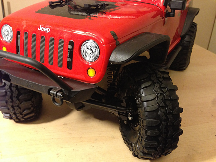

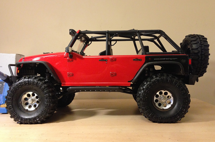

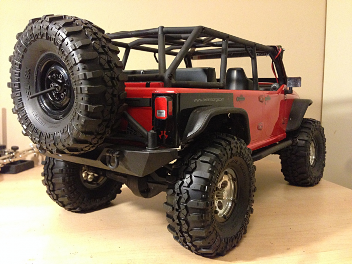

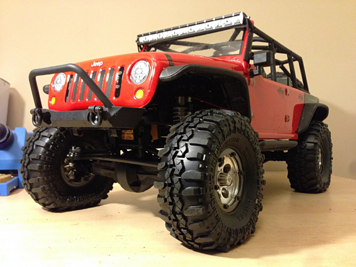

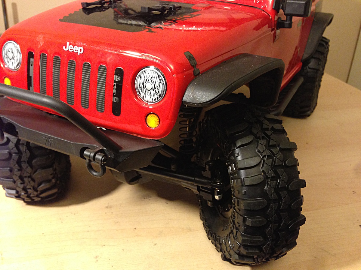

Ja sitten kuvia (kliksuttelemalla pitäis aueta jollain tapaa isommiksi). Kerro mitä mieltä olet?!

- rupikonna_doneish4_t.jpg (108.09 KiB) Katsottu 2132 kertaa
- rupikonna_doneish3_t.jpg (117.82 KiB) Katsottu 2132 kertaa
- rupikonna_doneish2_t.jpg (96.9 KiB) Katsottu 2131 kertaa
- rupikonna_doneish1_t.jpg (104.23 KiB) Katsottu 2132 kertaa

Komea tuli!
Ja väritys on nappivalinta.

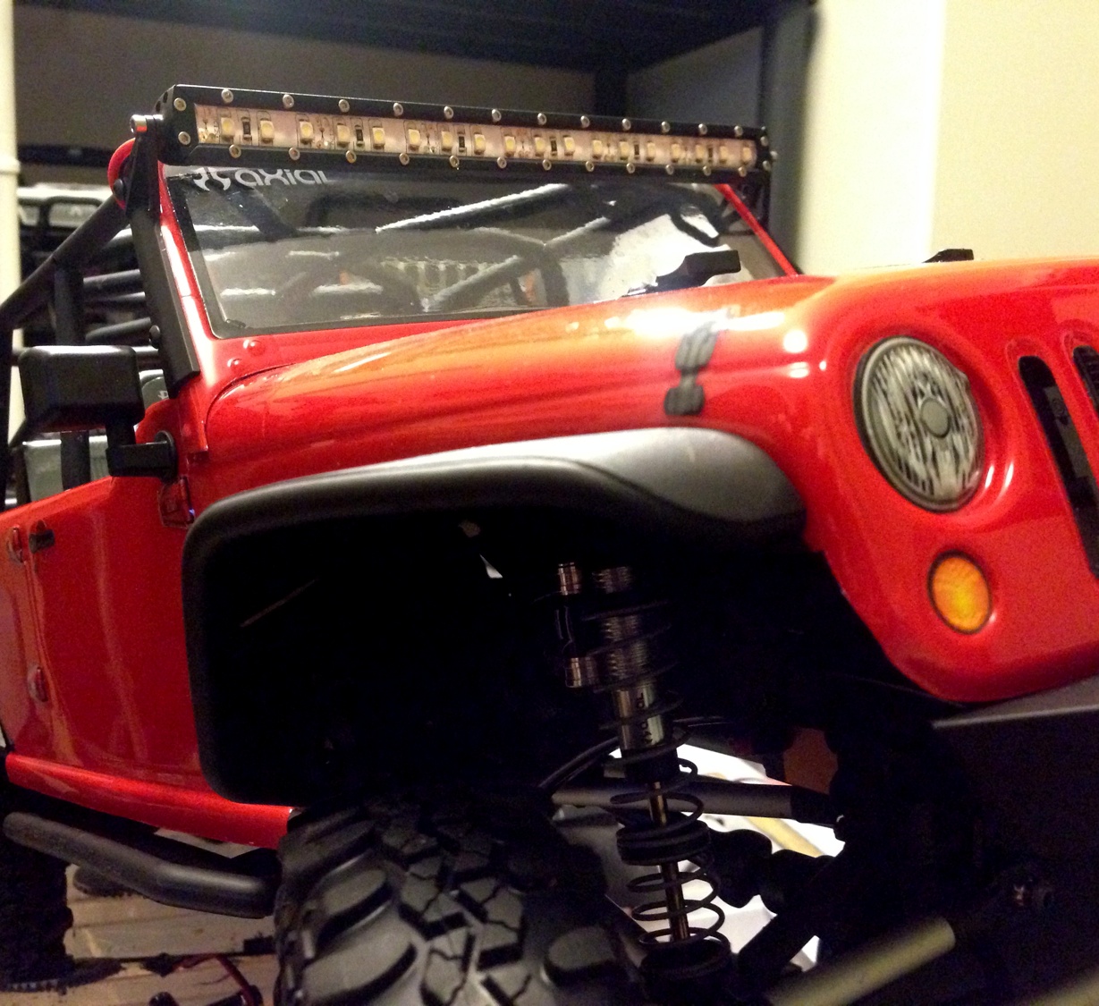

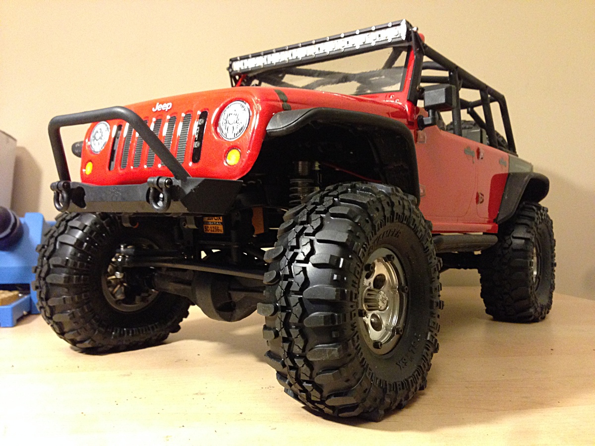

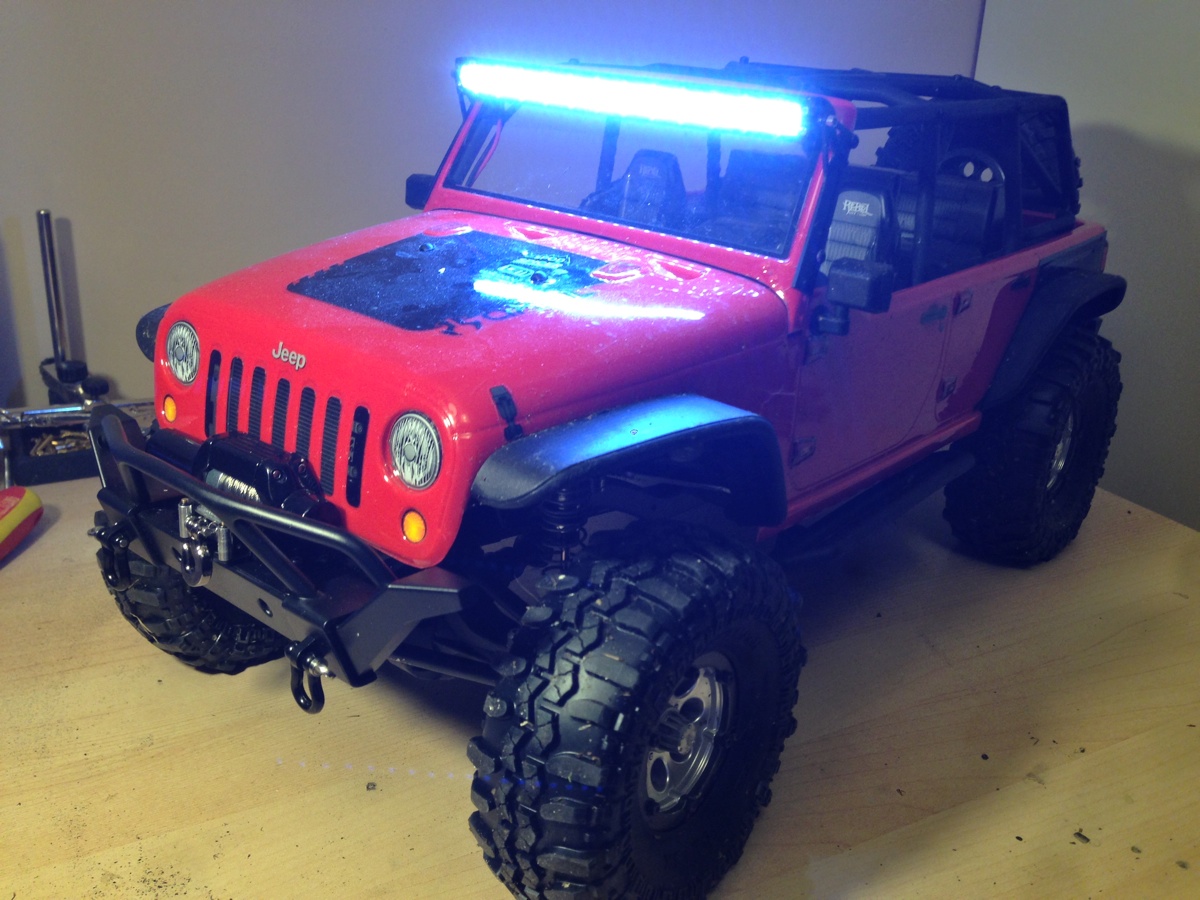

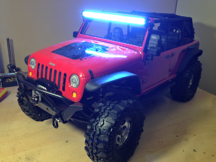

Tollanen tuli pari viikkoa sitten asenneltua:
On siis 6" (eli n. 6,6") leveä Vanquish Productsin LED light bar JK kiinnikkeillä.
Menee kiinni 3S:n balansseriliittimeen. Toimii myös 2S:llä on mutta on todella himmeä. Varmaan ihan hyvä kesällä jos haluaa valon päälle vain looksien takia.

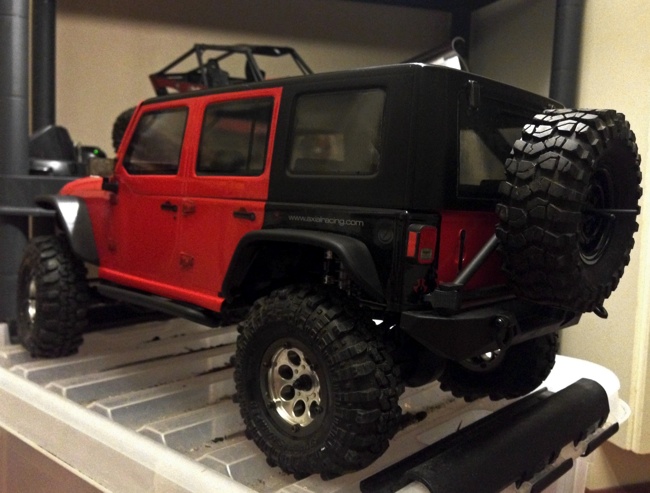

Vähän uutta rengasta. Kkyllä, ovat Class 2 speksien mukaiset, tosin suurimmat (ja parhaat?) mitä voi.
Memory foamit jätin nyt pois (olipa ne valtavan kokoset!), ja laitoin Trepadoreiden pikkufoamit. Renkaat on aika lötköt, mutta näin talviaikaan lienee ihan ok. Ovat kuitenkin tiiviit, joten ei painu ihan lyttyyn.
Maalasimpa eilen autosta vielä linkitkin mustiksi. Paransi heti jo taas lookseja.

Eikö nuo kitin mukana tulleet renkaat mene luokkaan 2.? Mitkä ja minkä kokoiset renkaat laitoit ja mitkä? Menikö kitin mukana tulleisiin vanteisiin. Minulla on ajatusta hankkia tuo auto RTR:nä. Meneekö tuo RTR:nä ostettu auto semmoissenaan luokkaan 2. Vai joutuuko renkaita pienentämään, tai jotan muuta tekemään?
Tuliko tuo kokopeittävä katto kitin mukana? Onko semmoinen vaihtiehto RTR versiossa, jos ei onko se hankittavissa erikseen ja sopiiko heittämällä katteeksi?
Viimeksi muokannut savis, Ti 11.02.2014 13:01. Yhteensä muokattu 1 kertaa.
Re: Matin Jeep Rupikonna Unlimited
savis kirjoitti: Eikö nuo kitin mukana tulleet renkaat mene luokkaan 2.? Mitkä ja minkä kokoiset renkaat laitoit ja mitkä? Menikö kitin mukana tulleisiin vanteisiin, mikä on vanteen koko? Minulla on ajatusta hankkia tuo auto RTR:nä. Meneekö tuo RTR:nä ostettu auto semmoissenaan luokkaan 2. Vai joutuuko renkaita pienentämään, tai jotan muuta tekemään?
Ompas kova kysymystiheys ;) Mut ei se mitään, koitetaan vastata...
- Kitissä ja RTR:ssä on samat renkaat, 1.9" vanteille. Ovat 117mm korkeat, eli ovat Class 2 renkaat
- Laitoin tähän 1.9" vanteille menevät PRO1197-14 Pro Line TSL Super Swamper XL:t jotka ovat tasan tarkkaan suurimmat Class 2 renkaat mitä mahdollista (121mm)
- Menisivät kyllä kitin mukana tuleville vanteille, mutta ne kitin ja RTR:n vanteet eivät ole beadlockit, eli noi joutuisi liimaamaan niille (ja siis RTR:ssä ne ovat jo liimattu vanteille). 25-40 euroa kun panostaa esim Axialin beadlockeihin (AXI8087), renkaita voi sen jälkeen vaihdella miten tykkää, no glue involved.
- RTR Rubicon Jeeppi menee suoraan Class 2:een ilman mitään muutoksia.
- Kokopeittävä katto tulee kitin mukana, mutta ei RTR:n.
- Kokopeittävän katon voi hommata erikseen RTR:ään, osanumero (AXI04034)
Axialin osanumeroissa kannattaa hakea aina ilman tuota 3. merkkiä eli iitä, koska osassa kaupoista ne on AX04034 ja osassa AXI04034.

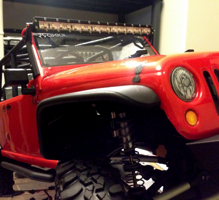

Matti mistä hankit nuo kattovalot tuulilasin päälle?
Re: Matin Class 2 build, Jeep Rupikonna Unlimited
savis kirjoitti: Matti mistä hankit nuo kattovalot tuulilasin päälle?
Tuo on 6" light bar:
http://www.amainhobbies.com/advanced_se ... es&x=0&y=0
Ja:
http://www.amainhobbies.com/product_inf ... ount-Black
Ihanan kallista <3
Mut valoo riittää! Ja näyttää ihan hyvältä.
