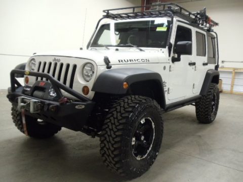

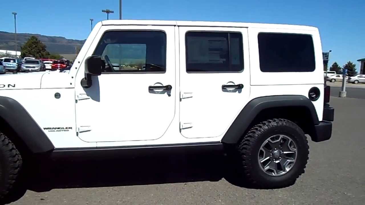

ristolainen kirjoitti: Meinasin tällaista:
Noniin,
Hiljalleen edistyy; josko kesällä pääsisi ajamaankin?
Nyt on matkalla ohjain+vastaanotin, CC BEC, pieni sinivilkku taakse, futaba-haaroitin: kaksi naarasta urokseksi (kahdet vilkkuvalot samaan paikkaan).
Aiemmin ostin käytettynä CC SW2 -nopeudensäätimen ja pari akkua.   Kiinasta tuli sinivilkkuvalo-bar
Puutoslistalla siis vielä moottori, servo ja maalit. Moottoria ja servoa saa tarjota käytettynäkin   ;)
Onko jollain ehdotuksia tuohon maalaukseen? Hionnan jälkeen teipillä rajaan ja teen oranssin. Sitten kokeilen tulostettua tekstiä XXX-main -liiman kanssa ja maalaan, teipillä rajaten, vihreällä päälle (saako mennä oranssin päälle? Tuoko esille vaan jos oranssin tausta tummuu?) Lopuksi valkoisella koko auto ikkunat peitossa?
Miksi joissain autoissa (Jeep) tuo takaosa on musta, vaikka näyttää kovalta? Vai onko se vaan joku rätti-katto -look, kun on irroitettavissakin? Eli senkin voisi vetää valkoisella, kuten katonkin. Sisusta sitten tumman harmaalla ja sisäkatto myös.
Tuonne kysymys-topiciin ihmettelinkin noita valojuttuja, kun ei ihan ilman miettimistä hahmottunut taas kokonaisuus. Eli mietin noiden valojen 5-6v rajaa, niin tietty siis virtahan otetaankin vastaanottimesta, joka saa becin kautta sen madalletun volttimäärän. Ja servolle samasta. Noviisi ihmettelee   ;D
Tarkoitus oli siis laittaa vilkkuvalot haaroittimen kanssa toimimaan kolmannesta kanavasta on/off. Aiemmin miettimäni vinssi jää nyt alussa ainakin pois: voihan siihen myöhemmin palata. Niin ja tosiaan ajovalot on tulossa, mutta mitenhän ne saisi fiksuiten kytkettyä niin, että ovat aina päällä? Voiko jostain rosvota virtaa, ettei tarvitsisi mitään erillistä patteria?
Kaveri pääsi Rajavartiostolle hommiin, siitä siis idea autolle.
edit: Niin juu, nuo paketissa tulleet renkaat näyttää aika isoilta. Pienemmillä ei tosin varmaan tee mitään maastossa? Joskus voisi kyllä vanteet ainakin vaihtaa peltivanne-lookkiin ja jos hiukan pienempää rengasta...
Edit2: Kusti olikin tuonut Cc Becin tänään :)
Edit3: itselleni muistiin taas juttuja: https://m.youtube.com/watch?v=2HklKyn27Go
http://i1200.photobucket.com/albums/bb3 ... ed45b7.jpg
Mad paint skills   8)
Mutta keula varmaan fiksumman näköinen valkoisena?
Kuvan esimerkissä ei ole niitä alkuperäisiä muovipuskureita, jotka minulla on.
Mitäs jos puskurit ja nuo levike-lokasuojat maalaisi valkoisella: pitääkö laittaa alle jotain pohjamaalia?
Kaikki tekstit oli tarkoitus laittaa siis tulosteena ja liimata paikallaan, sitten maali päälle   ::) Vai onko jollakulla kokemusta, että ei ehdottomasti toimi?

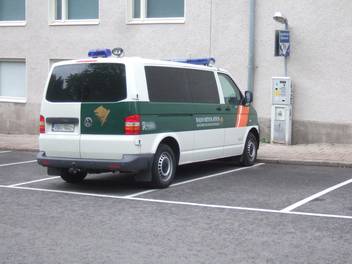

Paljon, mitä olis voinut tehdä toisin, mutta katotaan nyt, mitä tästä tulee.
Tuleeko liian tumma, jos teen mustalla viimeisen maalauksen ympäri autoa? Eli valkoisen päälle ("alle")?
Tomy
Viestit: 4783
Re: Riston ulkoilutus -auto
Viesti Kirjoittaja Tomy »
Ei kannata maalata mustaa valklisen päälle. Vedä ensin kerros hopeaa ja sitten vasta mustalla, jos hauat korin sisältä mustaksi.
