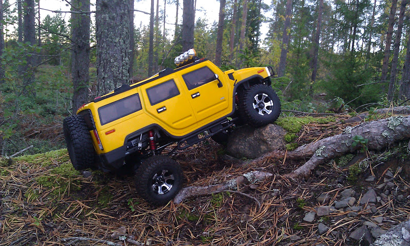

Tuli käytyä toissapäivän koeajollaki...
Max Torque
Viestit: 569
Liittynyt: La 22.05.2010 19:51
Re: AX10 Tuubihirviöstä SCX10 rungolle projekti
Viesti Kirjoittaja Max Torque »
Kiiluntien metsikköä?
hyrsleri
Viestit: 1631
Liittynyt: To 09.04.2009 21:54
Paikkakunta: Turku
Viesti Kirjoittaja hyrsleri »
On se vaan lomia laitteet. Yleensä en näistä äyriäisistä innostu mut tää on hemmetin hieno hummeri   ;)

Max Torque kirjoitti: Kiiluntien metsikköä?
Jep... Meidän paikallisen sähköcrossiradan takamaastosta heti sen ajokorokkeen takaa... Siis hiihtomajan tenniskenttien takana...
