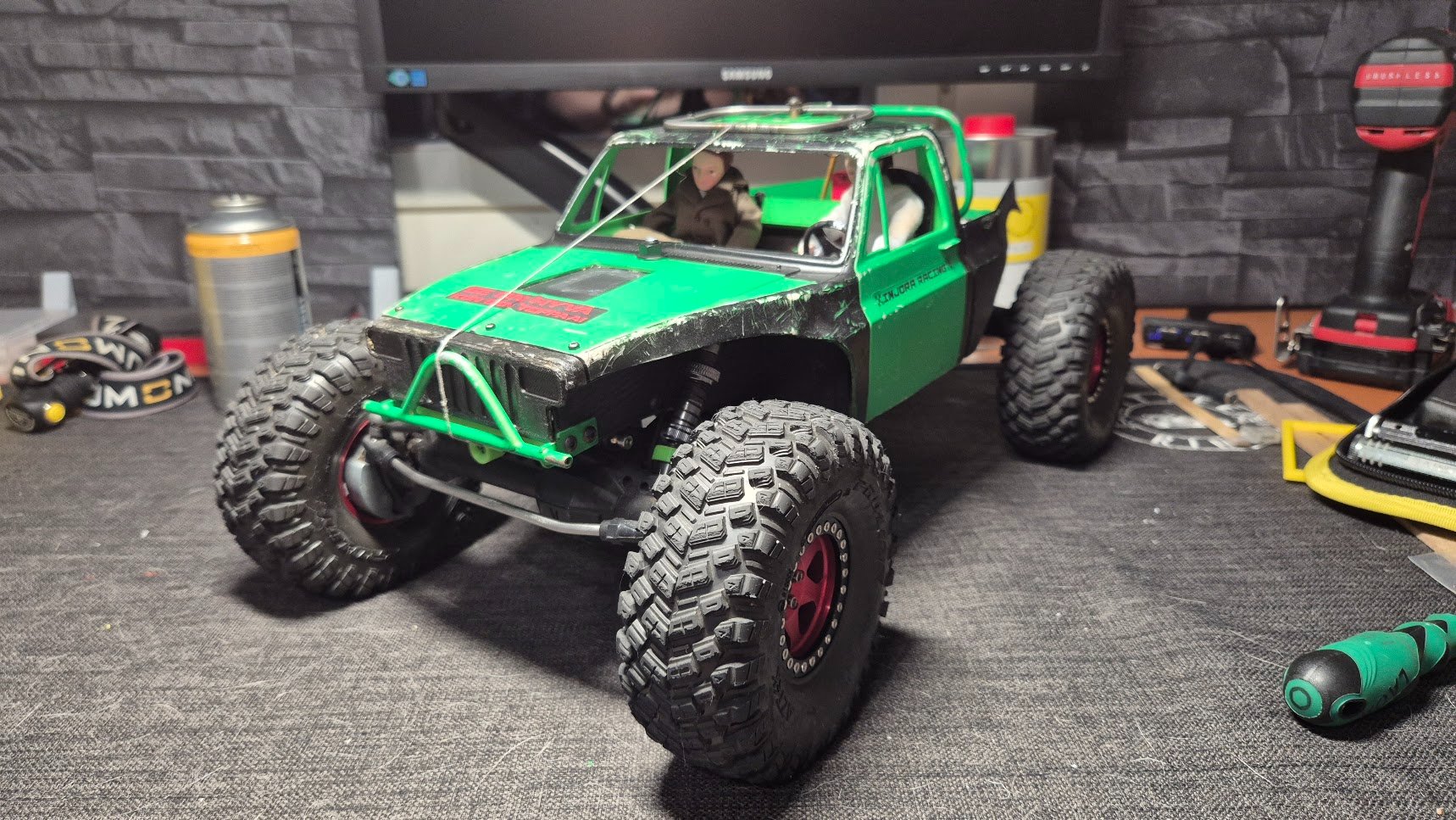

Ja saatetaan tämäkin ajan tasalle, kun autohan tuli nippuun ennen Viikin kisoja.

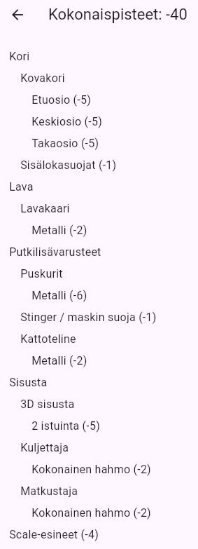

Keulalle hyvin minimaalinen puskuri stingerin kera. Vinssi tulee maskin läpi ja virittelin narun jatkeeksi modatun ongenkoukun. Tälle ei oikeastaan mitään järkevää syytä ollut, mutta saa ainakin helpommin tuonne rollbariin kiinni kuin sen pienen vinssikoukun. Valot virittelin paikoilleen yms pikkujuttuja. Nyt jälkeenpäin kun youtubesta kattonu offivideoita, niin löysin yhden 1:1 kulkineen missä keulassa vähän samaa tyyliä :D Tätä kun alusta asti tehty vain kisaa varten, niin koriylitys hierottu mahdollisimman pieneksi ja puskuri niin lähelle koria kuin saa. Taakse valot myös ja helpoimman kautta, eli vain ledit "perälaudan" läpi. Puskurin kiinnitykseen myös sakkeli roikkumaan. Peräpää myös tehty mahdollisimman lyhyeksi. Sisusta styreenistä ja kuljettajavalinta varmaan erittäin yllättävä. Yritin vähän edes personoida noita luurankoja, ettei ihan tumput suorana tuolla tökötä. Kori jäi sisustoineen painamaan vain 282g, eli juuri mithhään. Koko autokin painaa ajokunnossa 850mah akun kanssa vain n. 2,5kg. Pk-seudulle ajellessa tehtiin vielä eremonin kanssa vertailua autoista ja tarkisteltiin pisteitä, niin olikin jääny customipisteet sisustasta laskematta. En myöskään laskenu tuota konepellin scooppia pisteisiin, eli tämä meni heittämällä maksimiin.
Hardbody full 12
Inner fenders 2
Metal rollover rack 2
Metal bumpers 6
Stinger 1
2 seat custom interior 6
Driver & pass full 8
CMS 5
42
Valot 1
Kirves 1
Vinssi 1
EA-laukku 1
sammutin 1
tunkki 1
sakkeli 1
köysi 1
lapio 1
jerrykannu 1
10
Yhteensä: 52
Kisat meni tällä ihan kivasti, sijoitus jossain puolivälin paikkeilla. Tarviis vaan kuski lisää kokemusta niin sais turhia virheitä pois. Itse autossa ei isommin vikaa tunnu olevan, vähän kyllä jossain tilanteessa tuntuu jopa liian kevyeltä. Kivastihan tää kiipeää kepeyden ansiosta, mutta kevyt peräpää mielestäni rajoittaa myös kääntyvyyttä, kun takapää ei "pidä". OD:tä tässä taitaa nyt olla kokonaisuudessaan vain 22%, saisi ilmeisesti vähän nostettua, kun muistaakseni tässä on nyt edessä Injoran 8/27 rattaat ja hyllyssä olis varalla Boom Racingin 8/24.
Tuo takapään keveys yhdistettynä liian jäykkään jousitukseen, tekee takapäästä myös vähän arvaamattoman tuntuisen. Jousitettua painoa tuonne on hankala lisätä, joten jousitukselle olis varmaan jotain tehtävä. Ensimmäisissä testeissä tää oli myös todella arvaamaton sivukallistuksissa, kun alla oli Hyraxit ja dual staget. Tuntui että paljon paremmaksi muuttui kun laitoin nuo Landminesit eremonin inserteillä alle.

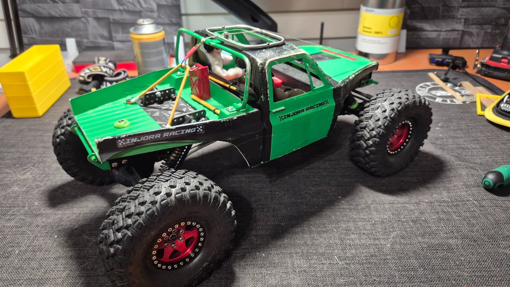

Jaaha, mitähän tälle on tässä välillä tapahtunut?
Varmaan -25 kaudelle tuli uusi Jeep-look maski ilman valoja ja slideritkin kestänyt kaikki koitokset.
Muistaakseni mitään teknisiä murheita ei ole ollut, pitäisi vaan osata ajaa, kyllä tää ihan hyvin suorittaa.
Pisteet jäi vähän vajaaksi viime kauden kunnossa, joten nakkasin kattotelineen paikoilleen kun sen tekoa tuli jo Tercelin kanssa harjoiteltua. Tarkka mies olisi keksinyt jonkun kevyen scale-esineen ja tehnyt esim taakse rimpulat sisälokarit, mutta ehkä sitten talvella ideoidaan lisää. Ai niin ja laitoin kylkiin tyylikkäät Injora Racing-tarrat Loppuun vielä pisteenlasku: scale-esineet:
1. Vinssi
2. D-lenkki
3. Perän öljykorkki
4. Rajoitinremmit
1. Vinssi
2. D-lenkki
3. Perän öljykorkki
4. Rajoitinremmit
