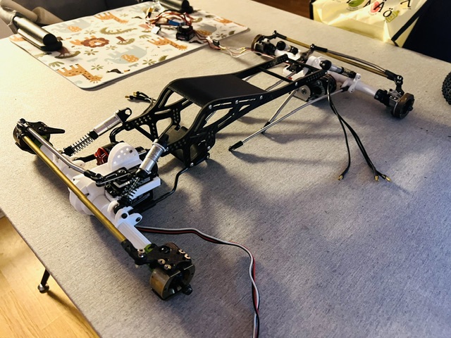

AXTS = Axial AX10 diffiin pohjautuva tinkercad super.
Hyödynnetty thingversen ax10 versiosta diffikoteloa, jota modattu ja kaikki muu väännetty palikoin itse tinkercädillä =D
Superin akselit on mallia 20€ kiinan sopiva loota, jolle piirretty 25mm pitkän kardaanin kera loota/motormount.
Eli moottorilta - laatikolle - 25mm kardaanin kautta akselille toteutuu veto.
Vastaavalla tavalla foorumilla Macman aikoinaan superia rakennellut.

Vikaraportit:
- joustavan kardaanin pinnit löystyy, x3, korjaus ruuvilukitetta
- 30% täytöllä oleva servotelineestä irtoaa servo, korjaus, parempi versio ja enemmän täyttöä
- akselin kääntyy alle, kun ei ruuvattu kiinni putkia kokeilussa, korjattu kiinnityksillä ruuvit laitettu
- takaservo tehoton, juotetaan bec, juotettu, mutta ei riitä, parempi servo taakse
- iskarikulmat liian lähellä toisiaan 110-115mm -> siirrettävä 125-130mm dlux tavoin
- painoa eteen, vielä ei painoja pl dlux knucklet, piirrä painoteline ja messinkitankoa
- keulan kääntölinkki paremmaksi, enempi kääntöä
- taakse akseliin kääntöstopparit?
- 2 akulta yhdelle siirtyminen, piuhajuotokset

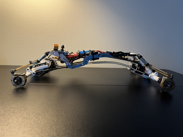

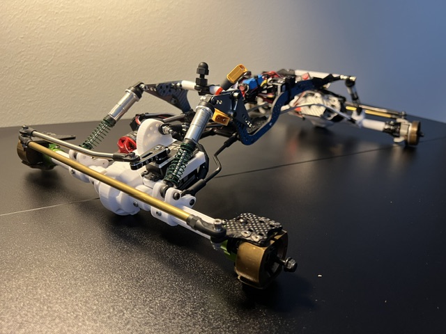

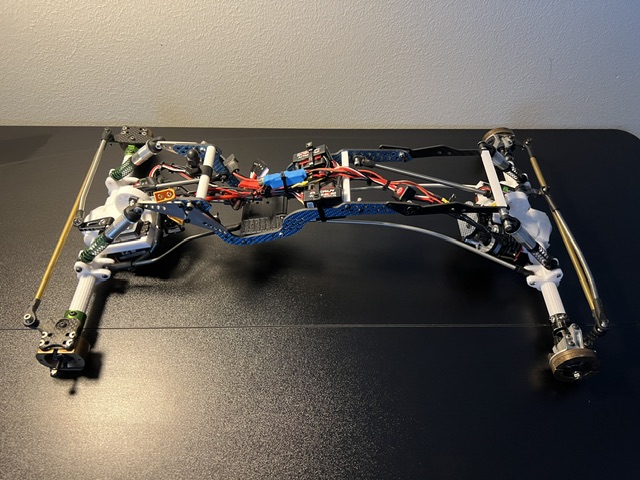

Re: AXTS Diy Super
Eilen illalla saatu tähän pisteeseen.
Tänään tarkoitus piirtää uusi link shock mount ja tehdä ala sekä ylälinkit, niin saisi xenomorphin rungolle kasattua.
