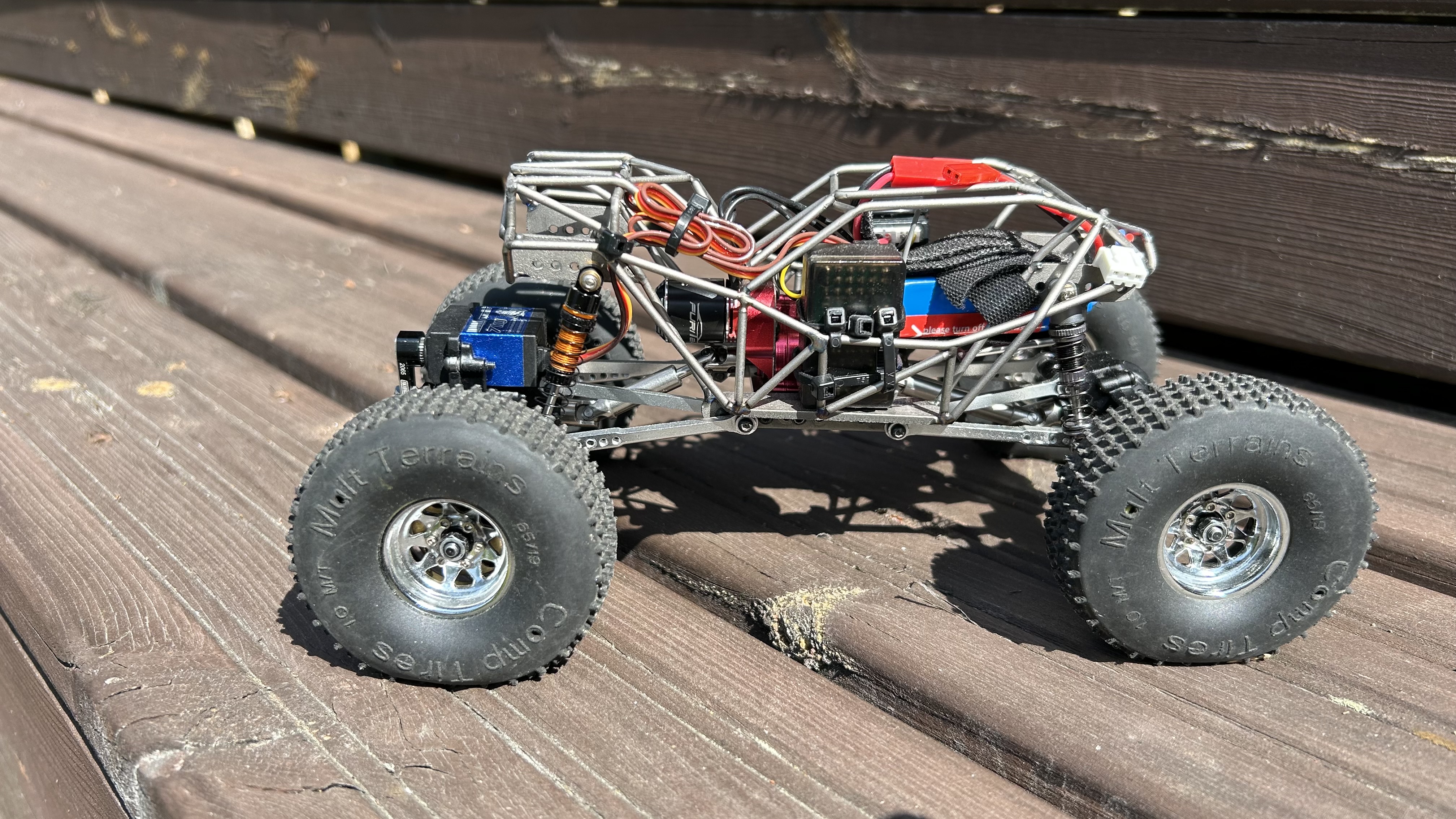

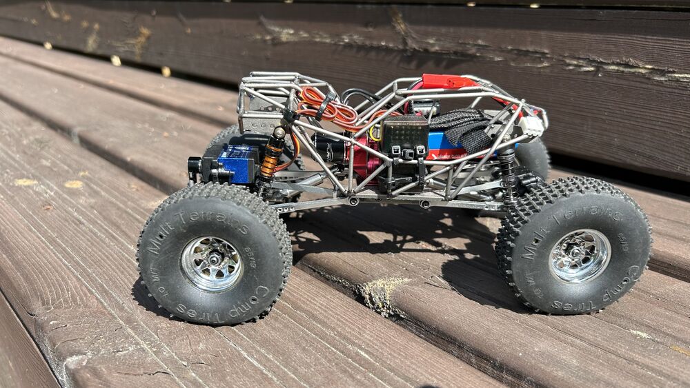

Tämähän oli artr 7500 kv pannulla, joka liikkui hurjaa vauhtia 2s ja vielä kovempaa 3s. Iskareita oli 2 / kulma, tosin ne eivät olleet öljytäytteisiä.
Kauan se ei jaksanut tällaisenaan kiinnostaa, hauskahan se oli kun keuli ja oli avonaiset perät, mutta tuntui hieman keskeneräiseltä. Akulle ei ollut kunnon paikkaa, ja se tulikin kiinnitettyä turhan korkealle ajatellen painonjakaumaa.

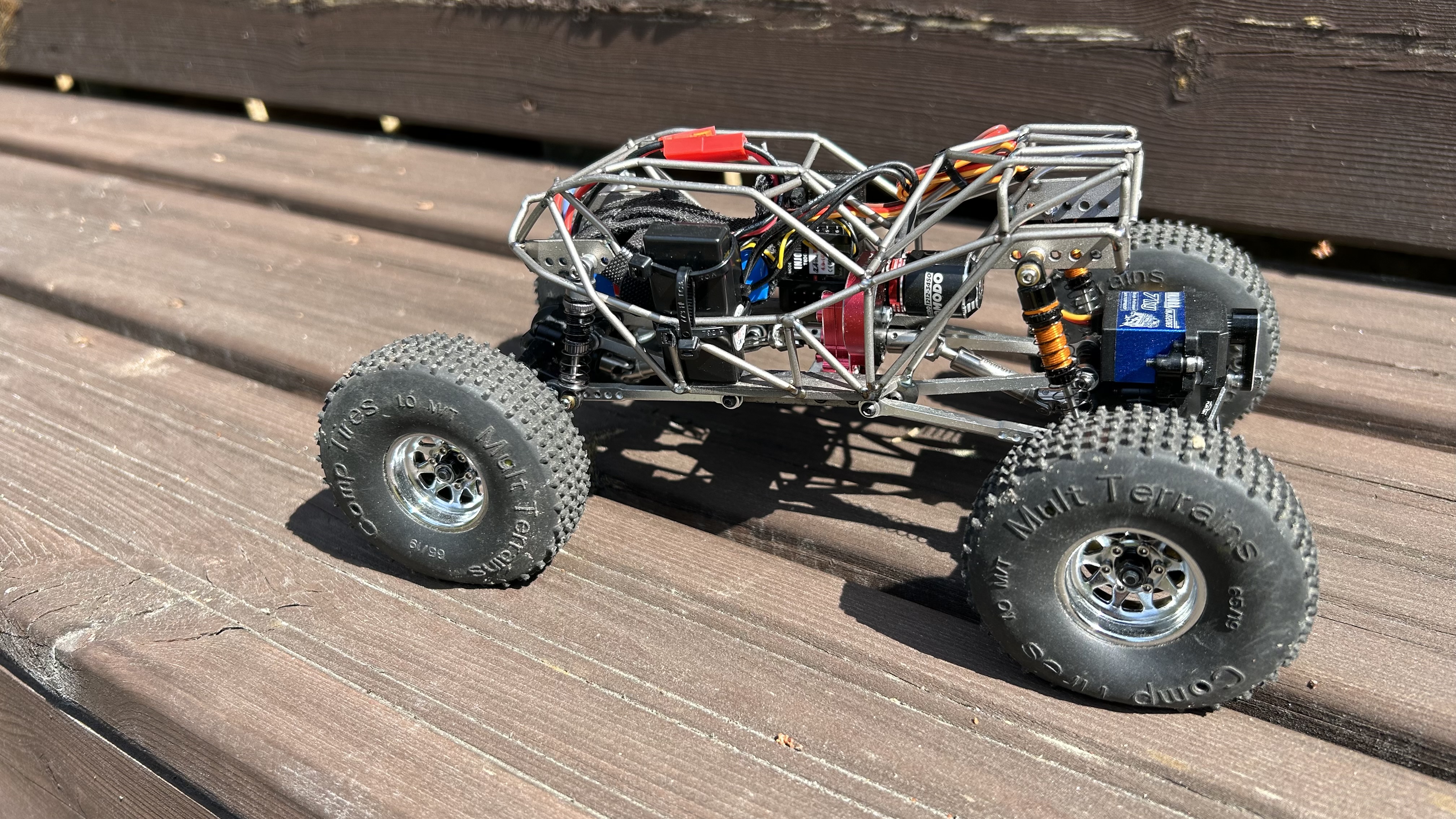

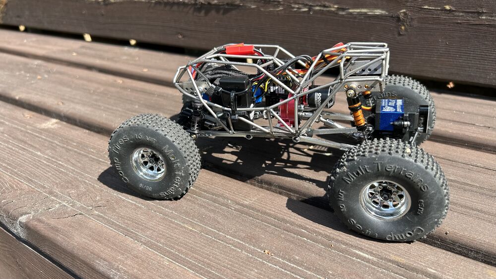

Tuumasta toimeen, vakio pikku nopari siirtyi toiseen peliin, ja paikalle iskettiin furitek python, kiitos vain Tuomas V. hyvästä kaupasta. Moottoriksi hyväksi todettu micro komodo.

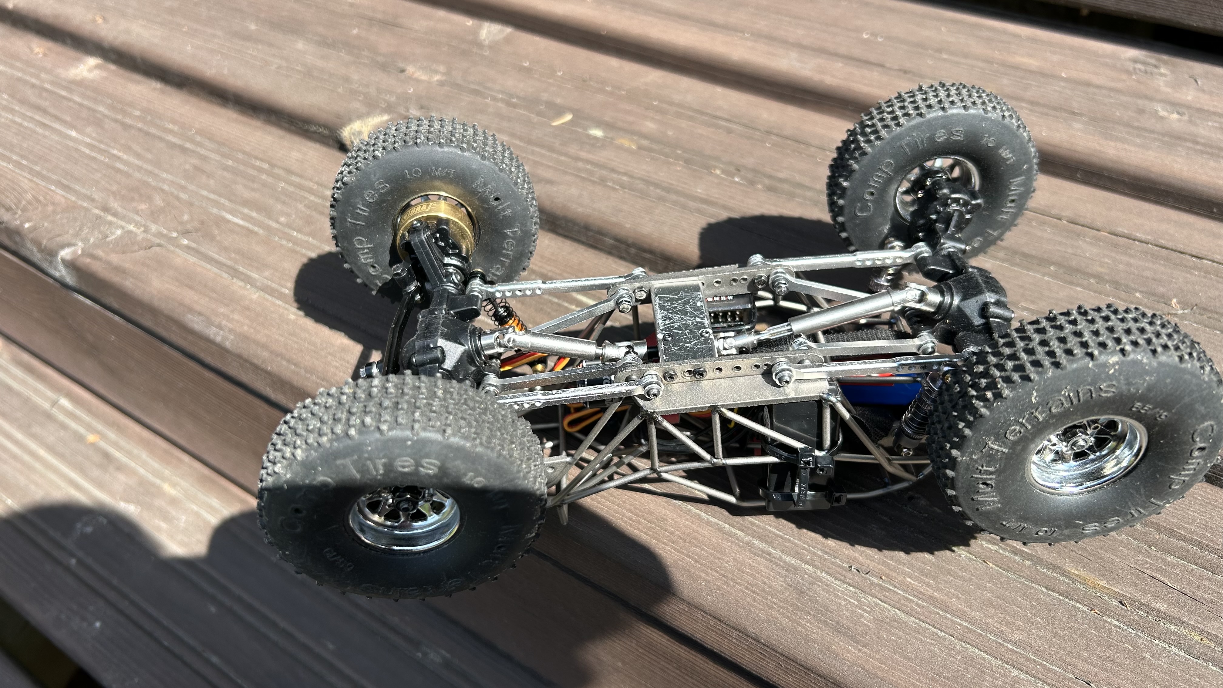

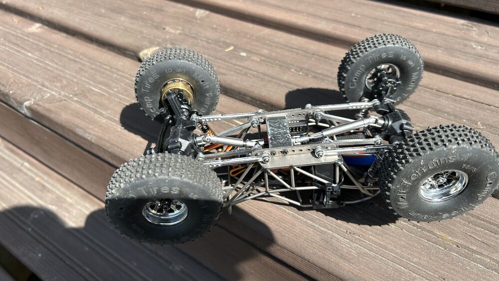

Akseliväliä pidennettiin, nyt se on 15.5 cm. Akullekin löytyi hyvä paikka, käytössä wl toysin 400 mah, joka tuskin pitää sisällään niin paljon mah, kun luvataan.
Häkkihän on titaania, ja rock bouncerina asvaltilla kun härvelin veti katolleen, kipinät lentelivät. En aluksi ajatellut tätä niin hyvänä crawlerina painavan häkin takia. Todellisuus osoittautui toiseksi, akun saa alas, nopari ja vastaanotin eivät paljoa paina ja messinkiä alas ja eteen. Injoralta oliko nyt sitten 22 grammaa / puoli. Samalta puljulta vielä 20% odta eteen.
Tässä näkee taas oman akilleen kantapään, eli kardaanin kulmat. Jos talvella jaksaisi tehdä parannuksia, saapas nähdä.
