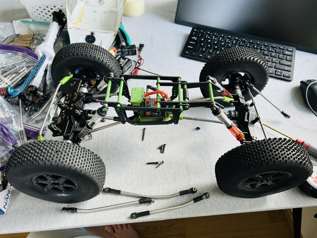

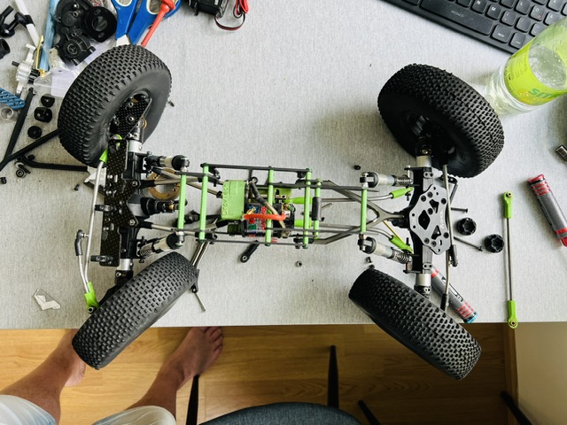

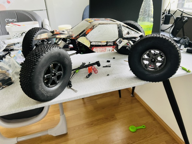

Aikajanallisesti tässä kohtaa on alettu editoimaan miniin akselia, mutta tunnetusti miniä ei koskaan tullut. Idea kuitenkin hyödyntää jo tehtyä muokkaustyötä mahdollistaen xr10 vetarilevyisen akselin tulostamisen.

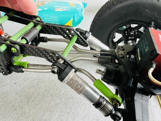

Perässä ylälinkkien kiinnitys akseliin on ollut tällä tavoin, mutta jotenkin ahdistanut, joten tähän haettiin erilaista kulmaa.
Nyt linkit ovat ns ristiin ala/yläosien osalta ja johan parani!

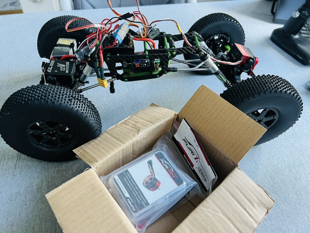

Kausi jatkui elokuun lopussa rovaniemeltä. Tähän kisaan iskin sporaan mini fusionin kiinni ax10 laatikolle. Olihan mahtavan tuntunen ajaa! Auto painaa about 2.3kg ja mini fusion jaksoi hienosti suorittaa ratoja.
Käteen jäi sporasta voitto ja autoa oli kyllä mahtava ajaa, kiitos mini fusionin! Tuntuu, että alamäet ovat paljon paremmin hallittavissa ja koko fiilis ehjempi.

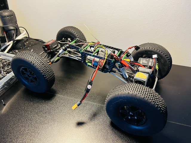

Ensiviikolla saapuu painojakaumalaite, niin pääsee myös sillä katsomaan balanssin osalta tilannetta.

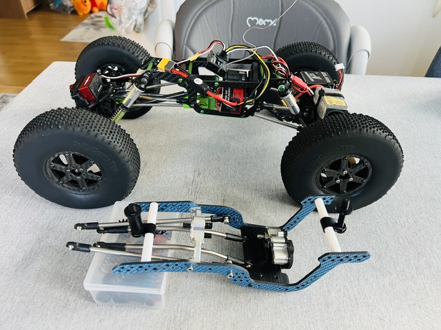

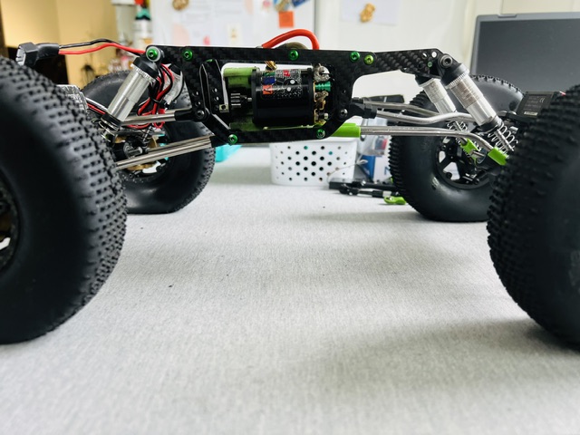

Alla nyt siis Sudu FL chassi ja crawl linkit. Big boret iskareina, jouset pelasin sopivaks, tuntu hyvältä! Lisäpotku kun saadaan, niin kolarin (seuraava kisa), käydään nappaa voitot kotiin 😎

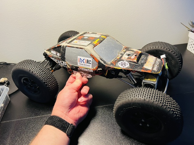

Hieman isommat erot, mutta silti erittäin hauskaa mitä parhaimmassa seurassa 😍
Tällä setupilla ei ollut vielä hiekalla ajettu, mutta tuntui toimivan. Hieman saisi potkua olla enempi, nyt koneena castlen 4600kv, kun kahdella muulla oli 5700kv ja eron näki.
Toki, harvoin vauhti korjaa virheitä, mutta kaasulla sinnepäin onnistuu paremmin, kun jerkkupussista löytyy jotain 😅
Alusta itsessään pelaa tosi hienosti ja jo tasaisella näkee, miten jousitus myötäilee luontoäidin muovaamaa maata.
Seuraavaksi onkin sitten luvassa projektointia. Useampi hanke liittyen Hadesbearilla ajeluun on virikkeillä, mutta ei kiireenä, koska kaikkiin luokkiin on jo autot.
Huhuissa jyllää, että sporaan tulisi 4WS ja sillä saataisiin ero perskaan tehtyä - samoin ero proohon. Tätä huhua vasten on myös laitettu ajatuksia tekoon.. 😉

Tuumasta siis toimeen..

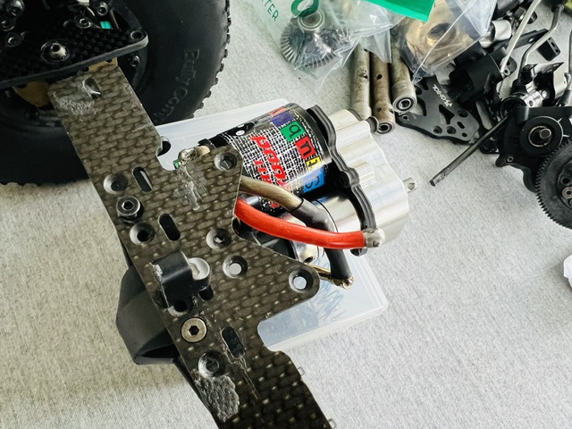

Alkuun akselihuoltoa, tästä tulee etuakseli.

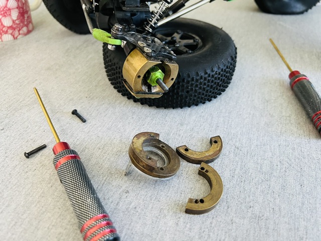

Oldschool hipopöhinää!
Taka-akselille mietin pientä painoa myös 4wsn kaveriksi.
Tästä alkoi siis uuden (ehkä 2028) 4WS sporan rakennus.

Hommahan on jatkunut, joten jos taas päivittelisi..
Välissä kikkailtiin hieman tälläistä..

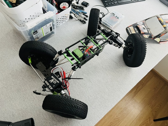

Auto osapuilleen kasassa vasta hahmoteltuna.
Jotain tälläistä tulisi.
Birdview
Autoa rakennettu osa osalta ja se on ottanut aikaa, mutta samalla on heti kokeiltu eri ideat ja todolistaa käyty läpi.
Lopulta taakse löytyi hyvä linkistö.
Maavaraa tästä vanhasta sudusta ei löydy ihan niin paljoa mitä toivoisi, mutta toisaalta 4WS antaa hieman anteeksi. Vaihtoehtona on kuitenkin toinenkin runko.

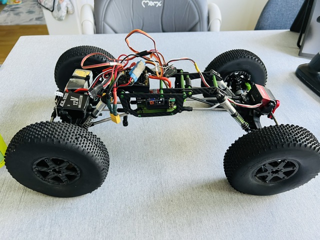

Kaiken kikkailun jälkeen auto saatiin ensiajolle vanhalla sidewinder noparilla.
Johtojen määrä oli sitä luokkaa, että lääkettä piti saada ja sattui foorumilta uusi 1800kv fuuritekki tähän soivasti.
Autoa on steppi stepiltä laitettu paremmaksi ja ajan kanssa. Nyt isyyslomalla ehtii hetken aina silloin tällöin kun skidi nukkuu. Paljon hyviä ratkaisuja tehty ja oivallettu sekä virheitä korjattu.

Ensiajot furitekilla takana ja meneehän se nätisti.
Korin mallailua, koritolpat pitää osin tulostaa ja osin hyödyntää aiempia isoja muoviruuveja ja muttereita bäckinthedaysbest.
Tunne että keulaan tarvisi lisää, muttei nuo sovikaan.
Taidan käyttää vaa’alla ensin joka nurkan laitteella ja katsoa mitä sanoo suhteeksi.
Sen lisäksi sudurungolle vielä linkkien hienosäädöt, nyt wb 314mm, kierretään hiukka auki vielä. Iskareihin oikeat jouset, sähköjen niputus, koritolpat ja korin kiinnitys. Siinäpä se sit alkais olla.
Servot, niiden linkit ja asetukset mankasta on maksimoitu.
Muutenkin muut osa-alueet tehty huolella valmiiksi.
Sitten hypätään iskemään akselit tähän!
Nordic Crawl sporarunko, jolla sitä maavaraa saisi lisää. Samoin kinkkilootaan furitekkin edemmäs keulaan ja kinkki välitangolla 0% 15% ja 30% drive valittavissa eli OD:n saa aika maukkaaksi, kun ynnää axiaalin od ja ud rattaat, niiden prosis ei tiedossa.
Teoriassa sudueungosta etulinkit menee tuohon naps ja takana jo valmiina oikeat. Akselisiirrot, furitekki kii, jossain kohtaa piirtää oman pohjiksen ja katsotaan kuin asettuu.
