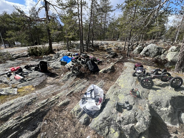

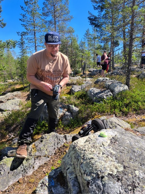

Tulipas viimein ulkoilutettua tätä kiesiä ensi kertaa!
Hieman kylmä kivi, eikä rakkapitoa, mutta pääsi kokeilemaan.
About liki 40% OD aika jännä, koskaan ollut näin paljoa käytössä, mutta mielenkiinnolla odotan lisää testejä.
Hieman tunne, että kaipaisi lisää painoa eteen tai takaa pois, mutta ajetaan nyt ensin lisää kunnon ajopaikassa ja katsotaan sit. Perästä en haluaisi ottaa pois, ettei mene toimettomaksi.

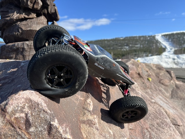

Tulipa tovi sitten ajeltua rollossa skabaa ja otin tän sinne myös testiin. Nyt pitävällä kivellä autohan suoritti varsin kivasti. Reilu 40% OD tai mikä olikaan on aika merkittävä,; perä kind of laahaa kuin käärmes perässä 😁
Ei tarvi tehdä muutoksia, lähdemmä tällä tätä kautta oppimaan.

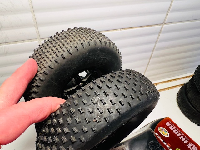

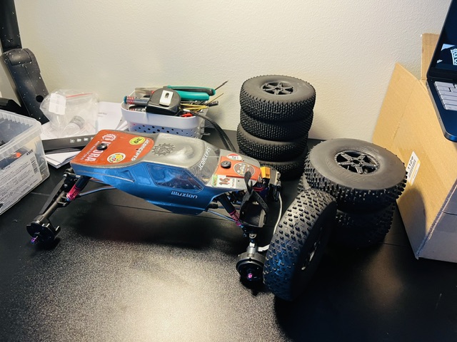

Sen verran puuhasin, että laitoin voodoo rengassetin samoille navoille mitä bully 2 renkaat. Pääsee nyt vertailemaan, että kummat on tähän passelit.
Re: 2024 Iron Dragon -> 2026 Iron Exodus
Hyvin rokkaa myös kavennetut voodoot!
Tuli tätä ajettua enontekiön järämän majoituksen kivillä ja kerta kerralta saa enemmän tuntumaa. Tuo reipas OD on kyllä omanlainen ja ihan mukava sporassa. Jousituksen kanssa vielä totuttelua, kun joustaa merkittävästi vähempi mitä muut autoni, mutta lisää ajoa, niin oppii!

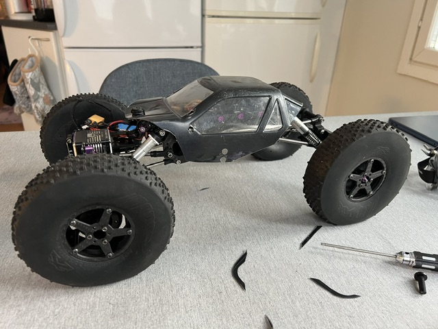

Kori on täysi fiasko. 8 radan aikana yhteensä 10 rolloveria eli 50 pinnaa pelkkiä kääntöjä, kun ei tuolla korilla pystyyn käänny.

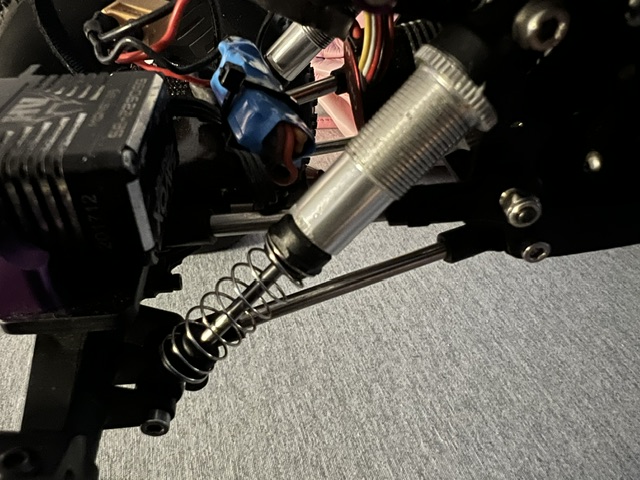

Toinen iso miinus on jousitus. Liian jäykkä, muissa autoissa enempi joustoa, johon tottunut, tämä ei jousta renkaan vertaa noilla iskareilla ehkä 8/10 määritettynä.
Elementin iskarit olis jonnin verran piemmät, jos kokeilis, sit kori pitäs löytää jostain myös, ehdotuksia? Olen valmis leikkomaan niin rumaksi kuha vain pystyyn tulis paremmin. Joku ylileikattu rumilus kaunilus on ajatus, jos auto jää, myynnissähän se.
Posin kautta - servossa on jeekkua ja mini fusion stabiili pudottaa alasmenoissa.

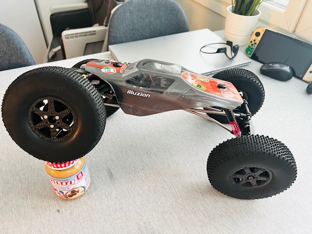

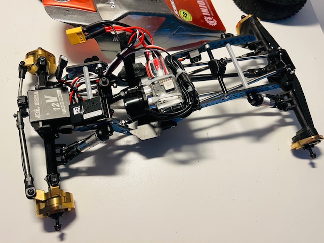

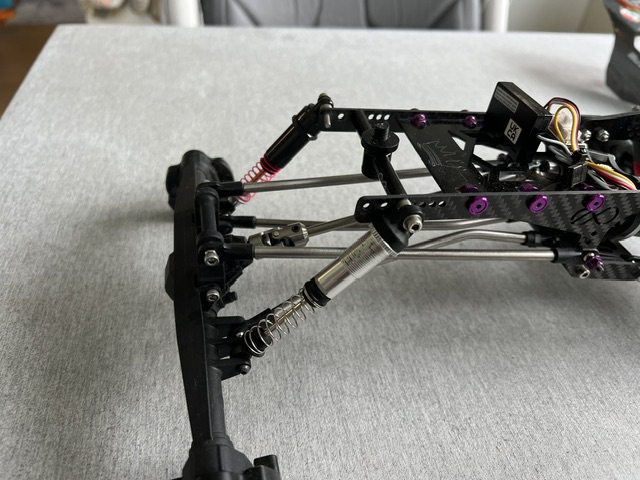

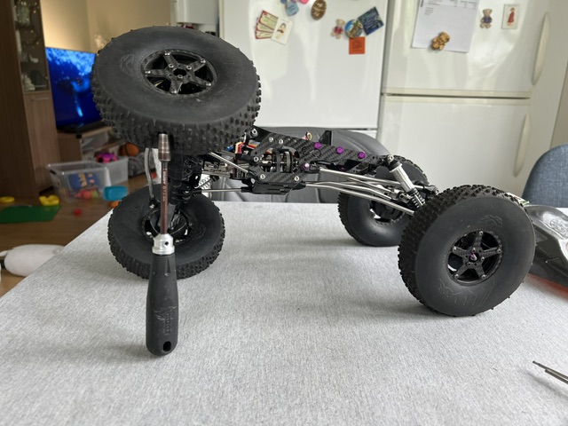

Reissusta kotiuduttu ja motivaatio iski heti, niin tein.

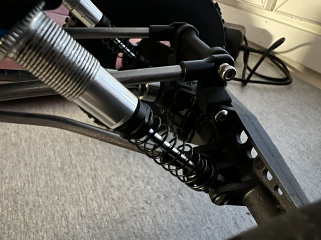

Iskarit pöllin axial prokkiksesta, säikeen originellin iskarit, jotka todettu toimiviksi ja joilla saisi hivenen jousitusta lisää.
Tälleesti takaa pidemmälle, pidempi iskari versus tuo mikä oli.
Nyt joustaa! Aiemmin ei ihan edes renkaan vertaakaan.

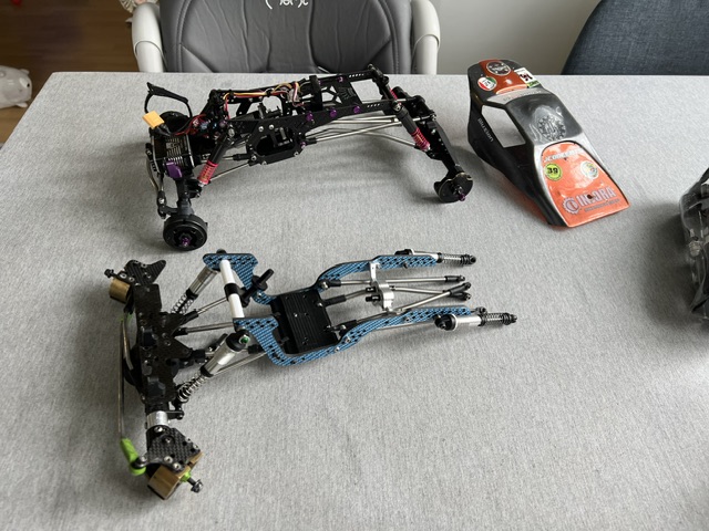

Sitten edittipöydältä toista koppaa kehiin.
Seuraavaksi jousisetupin haku, keula pemmis ja perä hiukka jäsympi.
Huomenna akku lataen ja tunturiin tesmii.

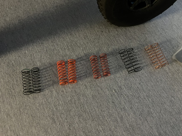

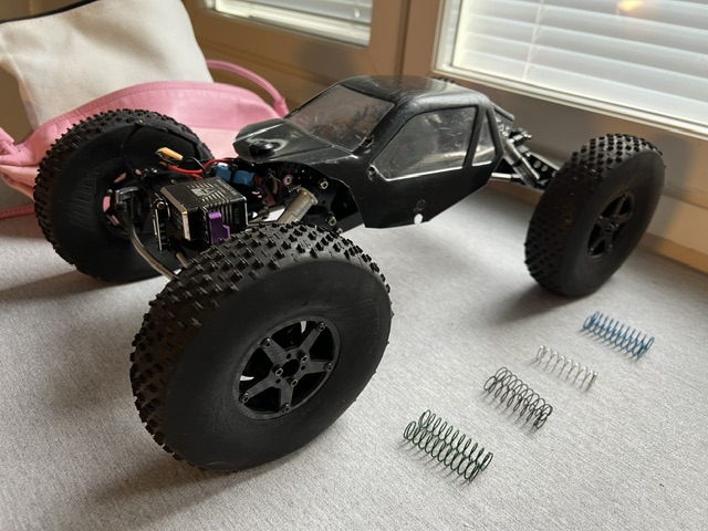

Tulipa aherrettua jousia jo.
Eteen puolpitkä hopeinen pehmeä.
Taakke puolpitkä keskikova.
Vaihdokkeina puolpitkä kova (en usko että käytän).
Sitten lyhyen mallin supersoft, soft ja medium sekä random puolpitkä soft+.
Huomenna vähä kokeilee!
