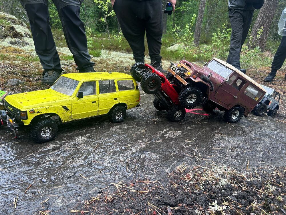

Kaikki lähti siitä kun Toni aikoinaan tulosti tämän ja kateellisena sitä katsoin. No alkuvuodesta tuli mahdollisuus tämä lunastaa itselle niin vajaan sekunnin jälkeen päätös oli tehty ja auto vaihtoi omistajaa.

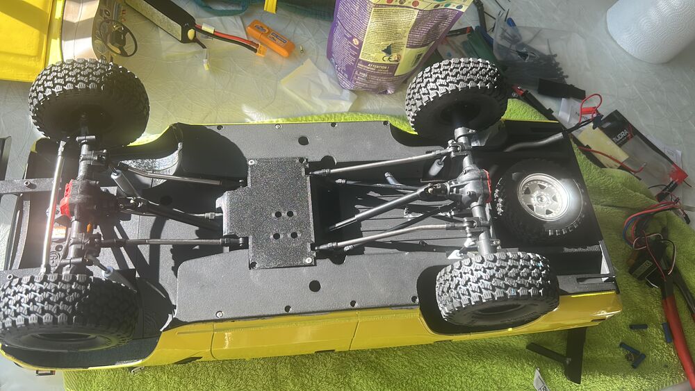

Oli melkoinen hyppy syvään päähän kun en tulostamisesta tiennyt mitään enkä ollut mitään tulostettua ikinä kasannut. Ohjeet oli ranskankielisellä foorumilla ja Googlen kääntö oli välillä mitä oli.
Tovin sitä pyöritin käsissä ja aloin hiljalleen paklaamaan sekä hiomaan koppaa. Aluksi ajatus oli täydellisestä pinnasta mutta se ajatus häipyi sillä sekunnilla kun päätin et tällä myös ajetaan eikä pidetä vaan hyllyssä.

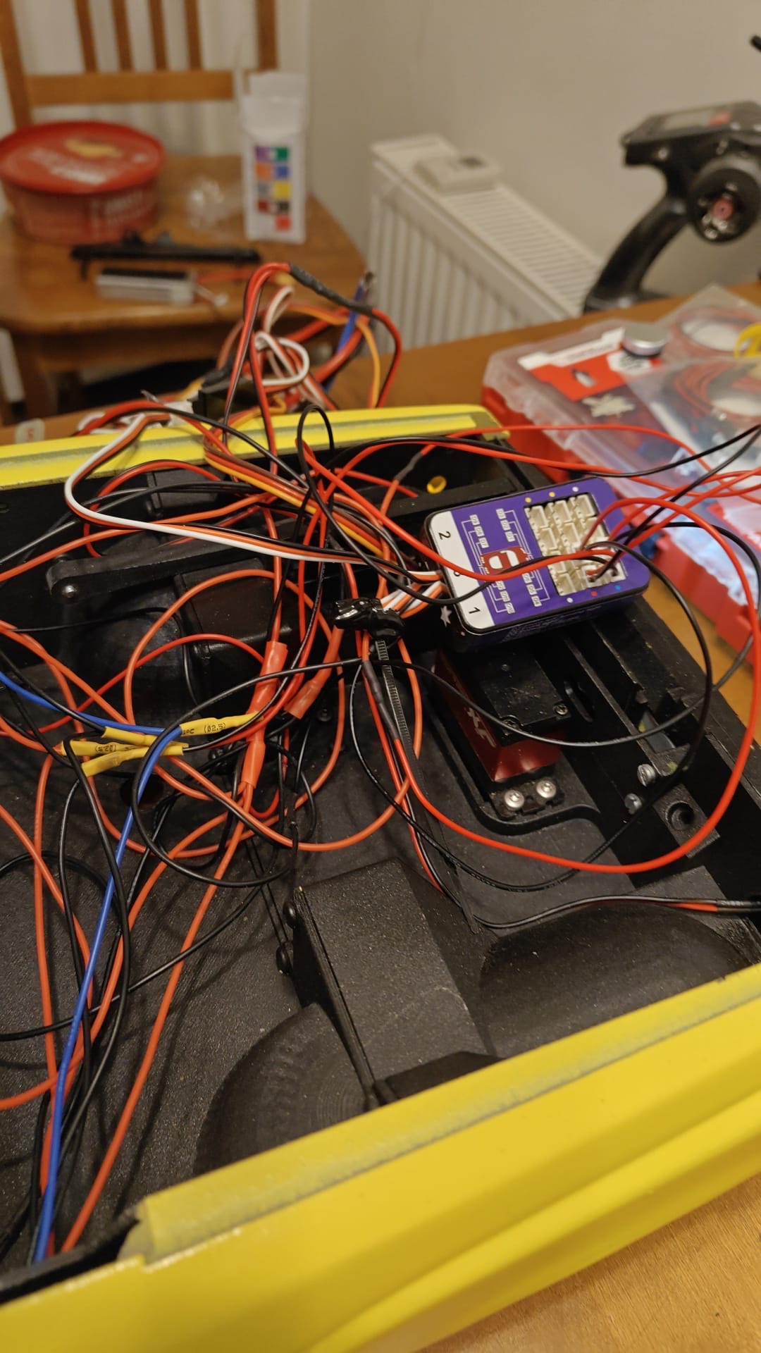

Kuten aiemmin kirjoitin, visiot autosta oli valmiit jo ennenkuin auto itselle tuli. Esimerkiksi väri (cupra keltainen) tai lähellä sitä. Siinä kun koppaa hioin niin samalla keräsin hiljalleen osia kasaan et pääsee sitten kasaamaan kunhan maalit on pinnassa. Ensimmäiset akselit oli ar44 ja vaihdelaatikko scx10.2 vakio, Kiinan servo, 1080 ja 35t kone. Näillä ajettiin Rusko Trophy läpi ja todettiin et auto suoritti yllättävän hyvin mutta vauhtia ei ollut tarpeeksi 3s kanssa ja auto on kankea kuin mikä. No tämä johti siihen et sähköt päivitettiin fusion eliteen ja akselit on Kiinan kopio ar44 joissa od ja sopivasti tuli painoa lisää alas. Tällä uudella kokoonpanolla ei ole ajettu muuta kuin nopee testi lattialla ja äänimoduli toimi heti kunnolla. Eliten säädöt vielä arvoitus mut kokeillaan niitä huomenna.

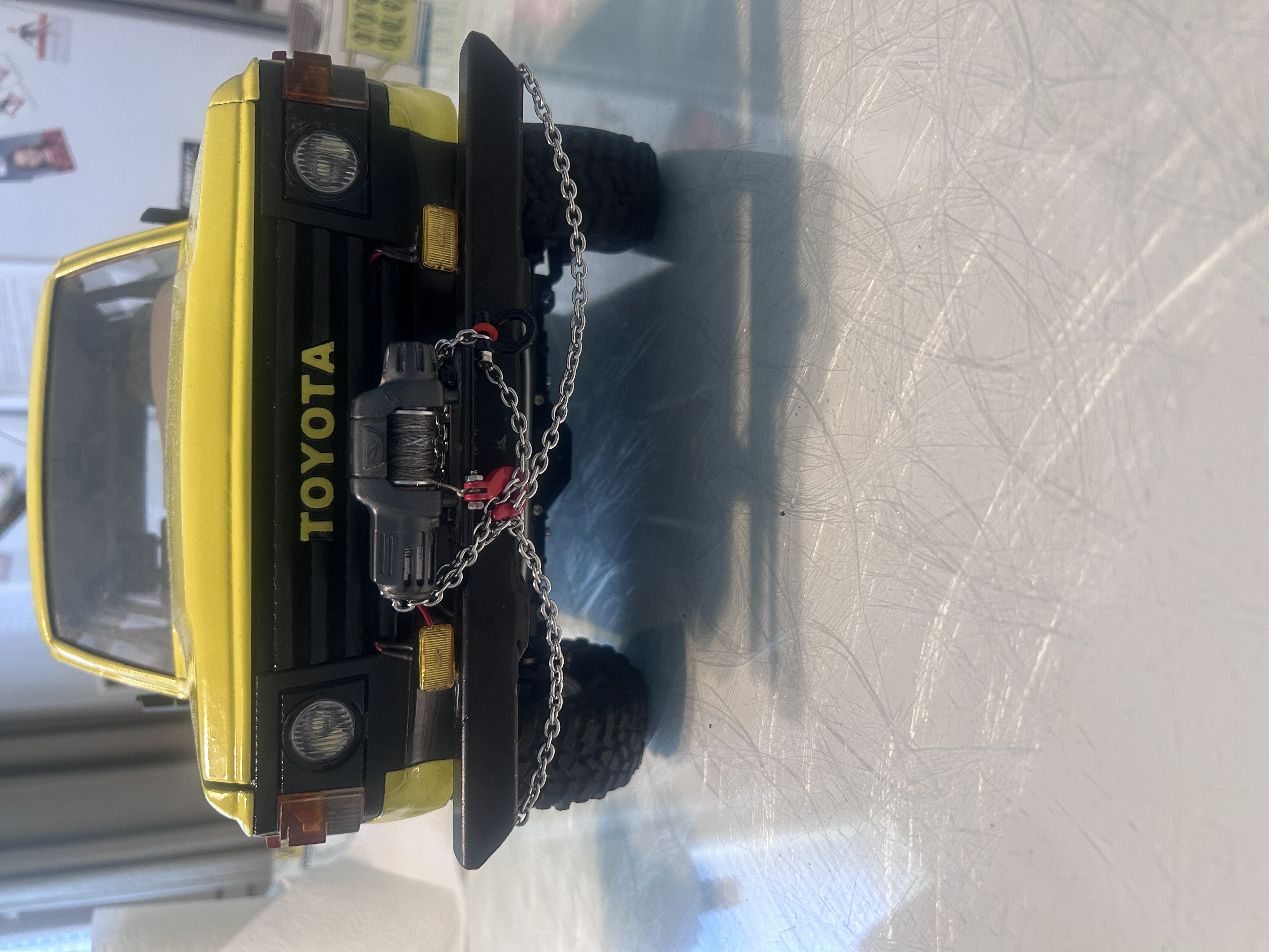

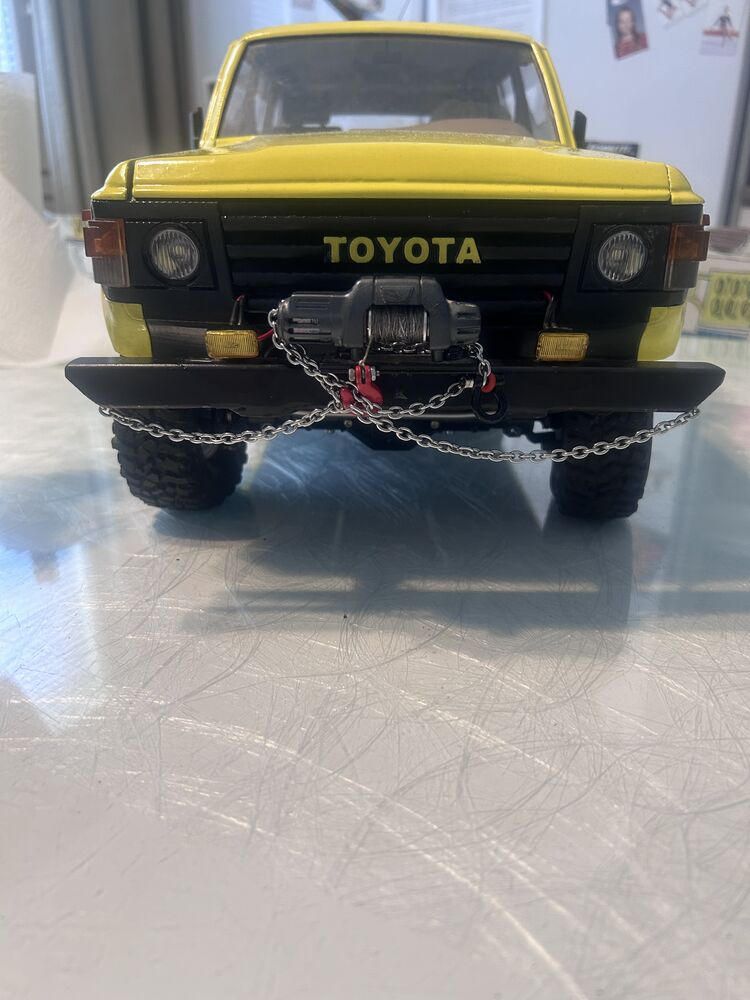

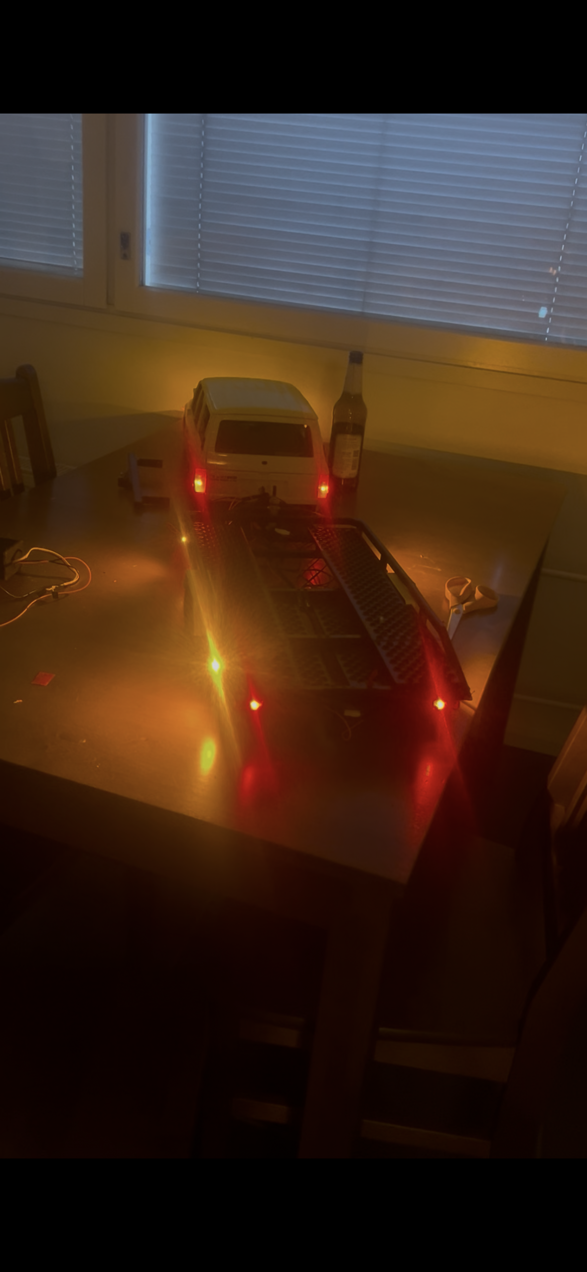

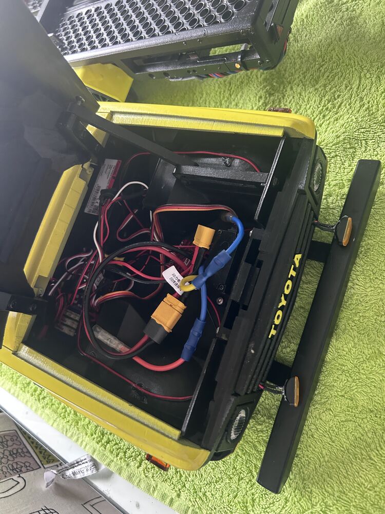

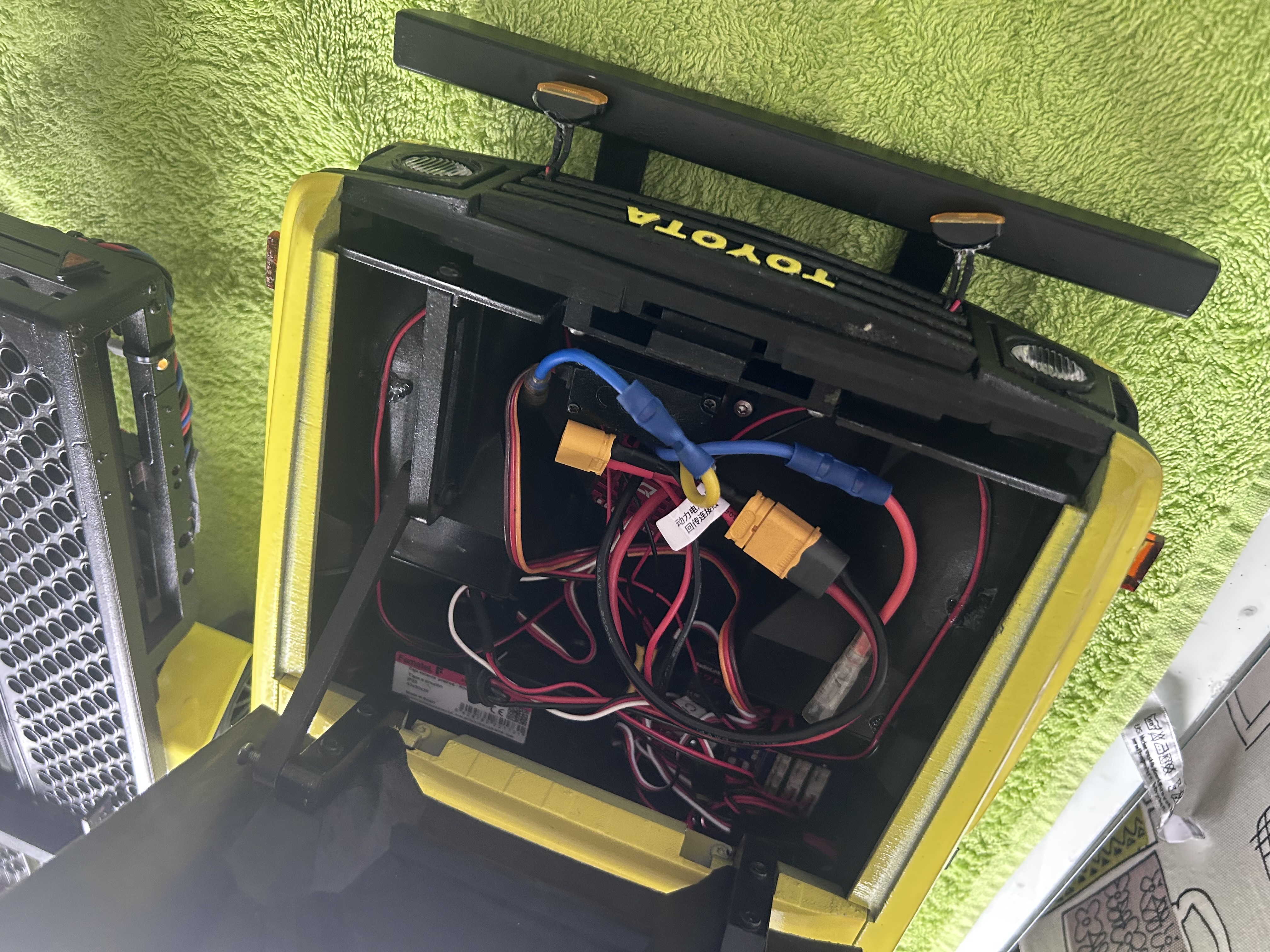

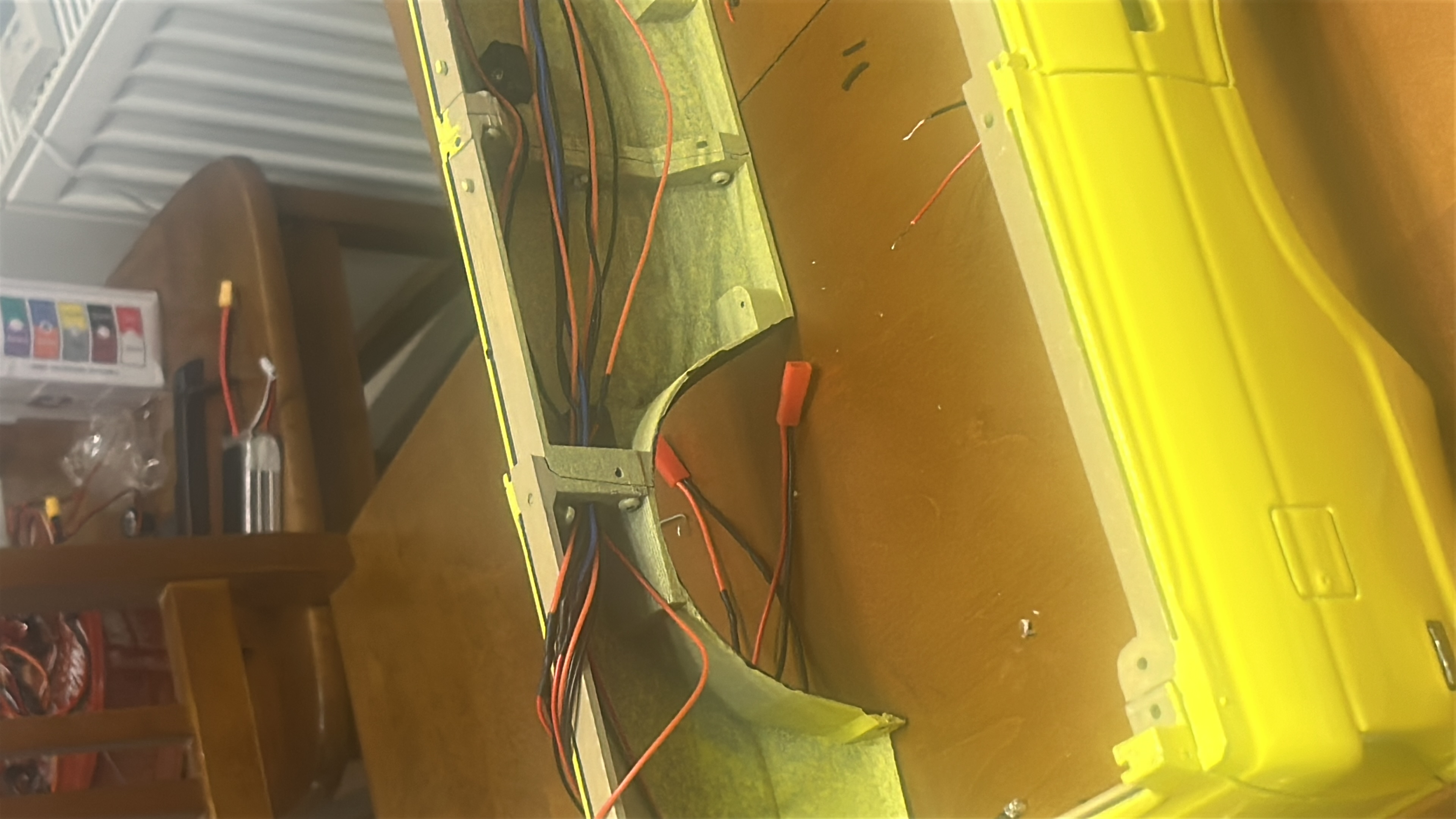

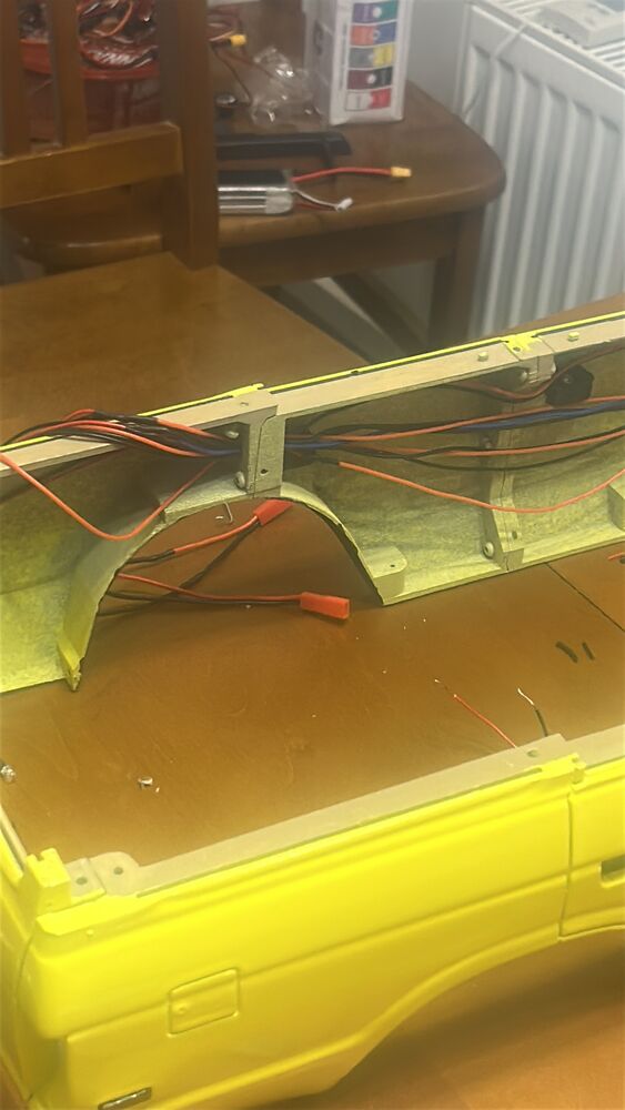

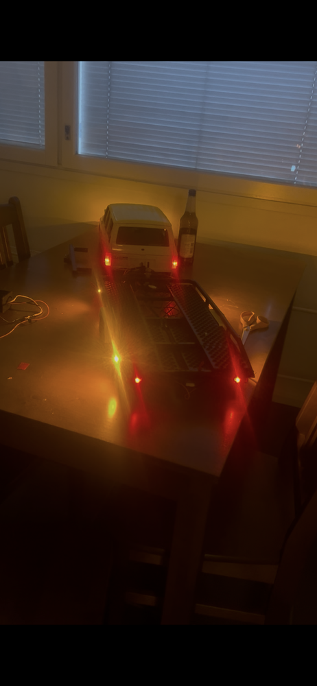

Itse autoon tuli pakolliset valot, etuvalot Kiinan lisäpitkät, just passelin kokoiset etuvaloiksi, keltaiset sumarit samasta maasta ja istuu kuin isi äitiin. Takavalojen ohjaus tamiyan valosetillä ja niistä tehtiin ryöstö et saatiin kärryn valoille pistoke. Autoon ja kärryyn meni noin 20m johtoa kaikkineen ja yllätys oli melkoinen kun todettiin et kaikki toimii. Äärivalot on 12v keltaiset ledit ja virta otetaan akun balanceriliittimestä.

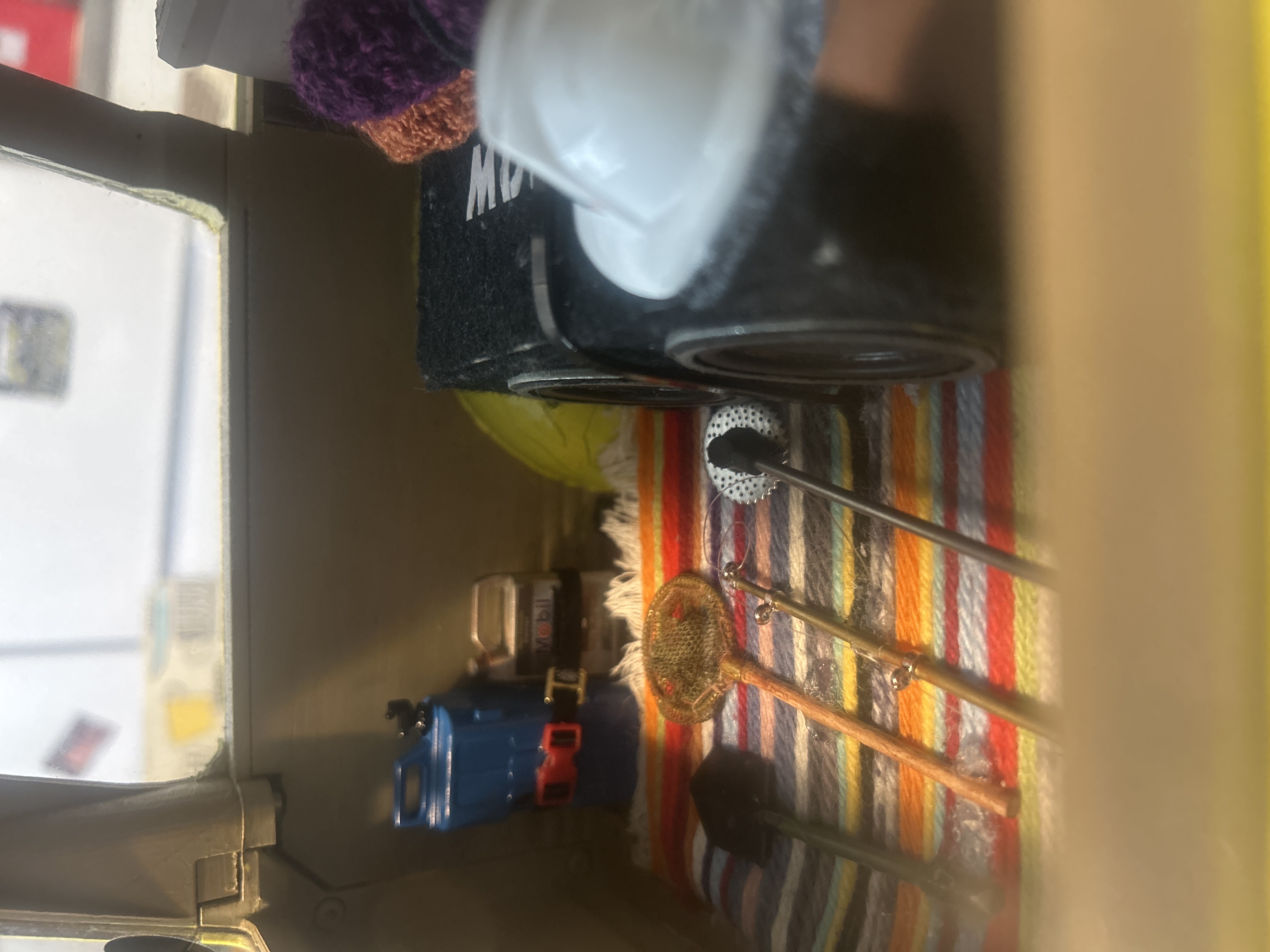

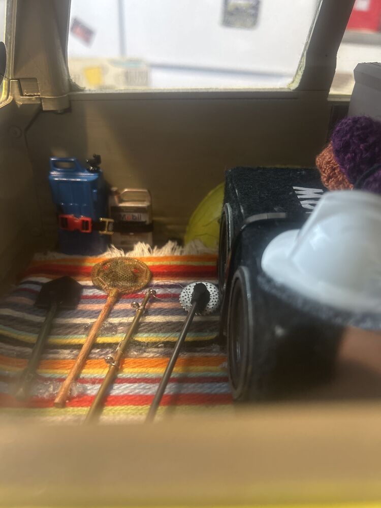

Sisustaan laitettiin muutama koriste mitä voisi olla oikeassa autossa, kamera, kalastusvälineet, öljykannua jne. Kuski on tulostettu aiemmin mönkijään ja niitä sattui olemaan 2kpl niin tältä jalat poikki et mahtui autoon.

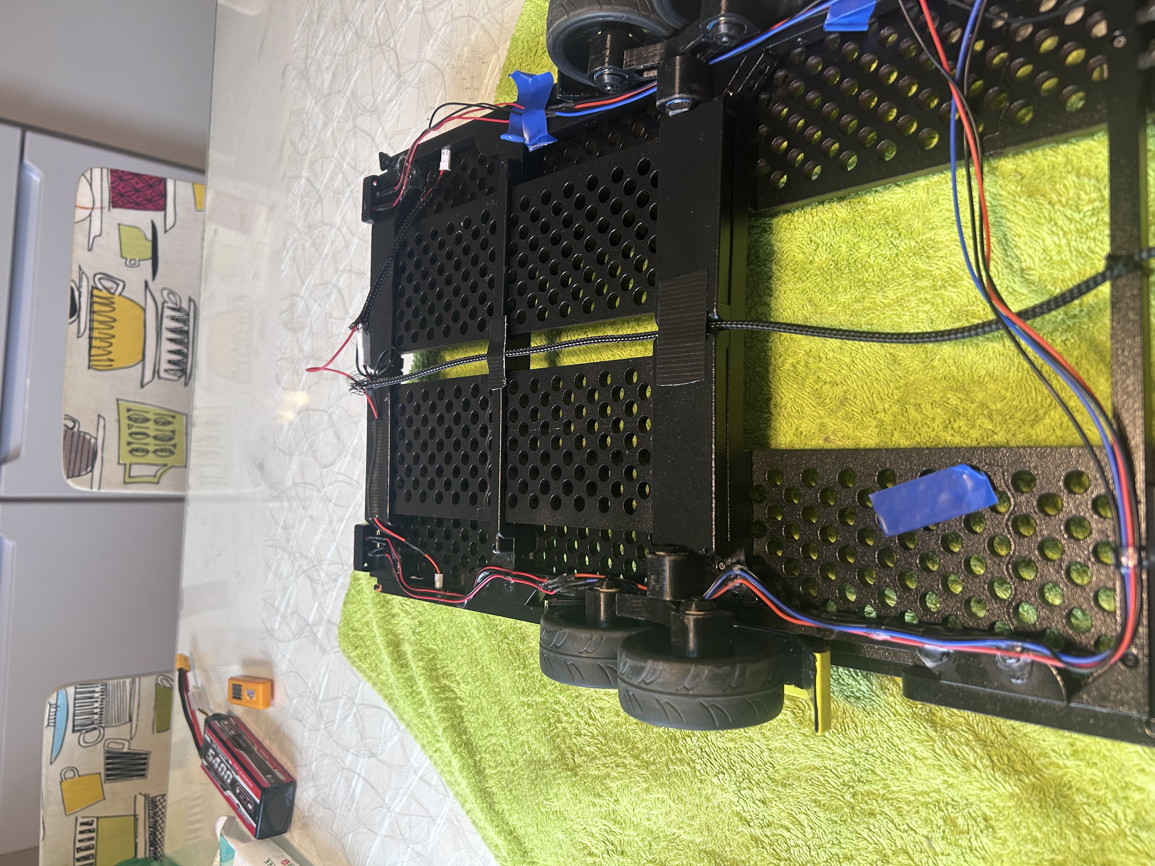

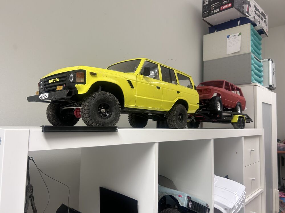

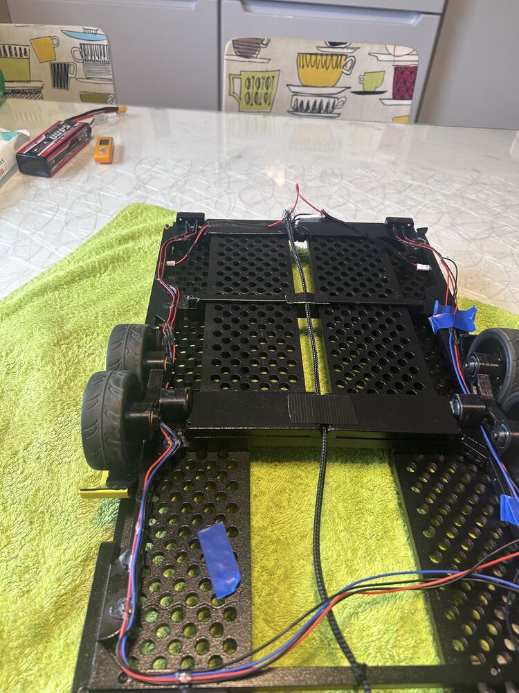

Traileri on toiselta tulostajalta ja siihen laitettiin 1/14 rekan takavalot ja äärivalot on oma sarja, jotka toimii paristoilla.
Trailerin kyytiin on tulossa toinen hj ja siitä sitten myöhemmin lisää.

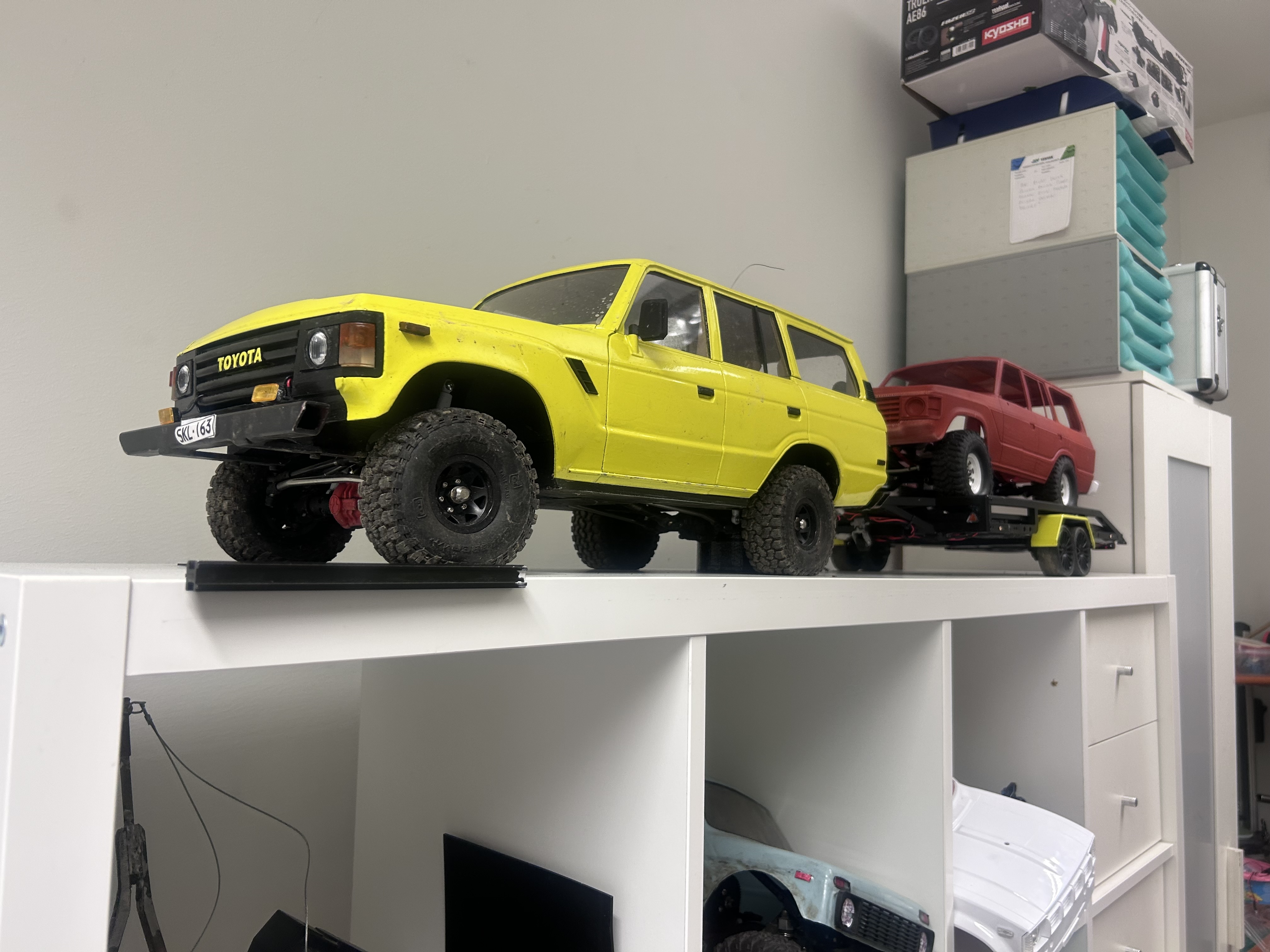

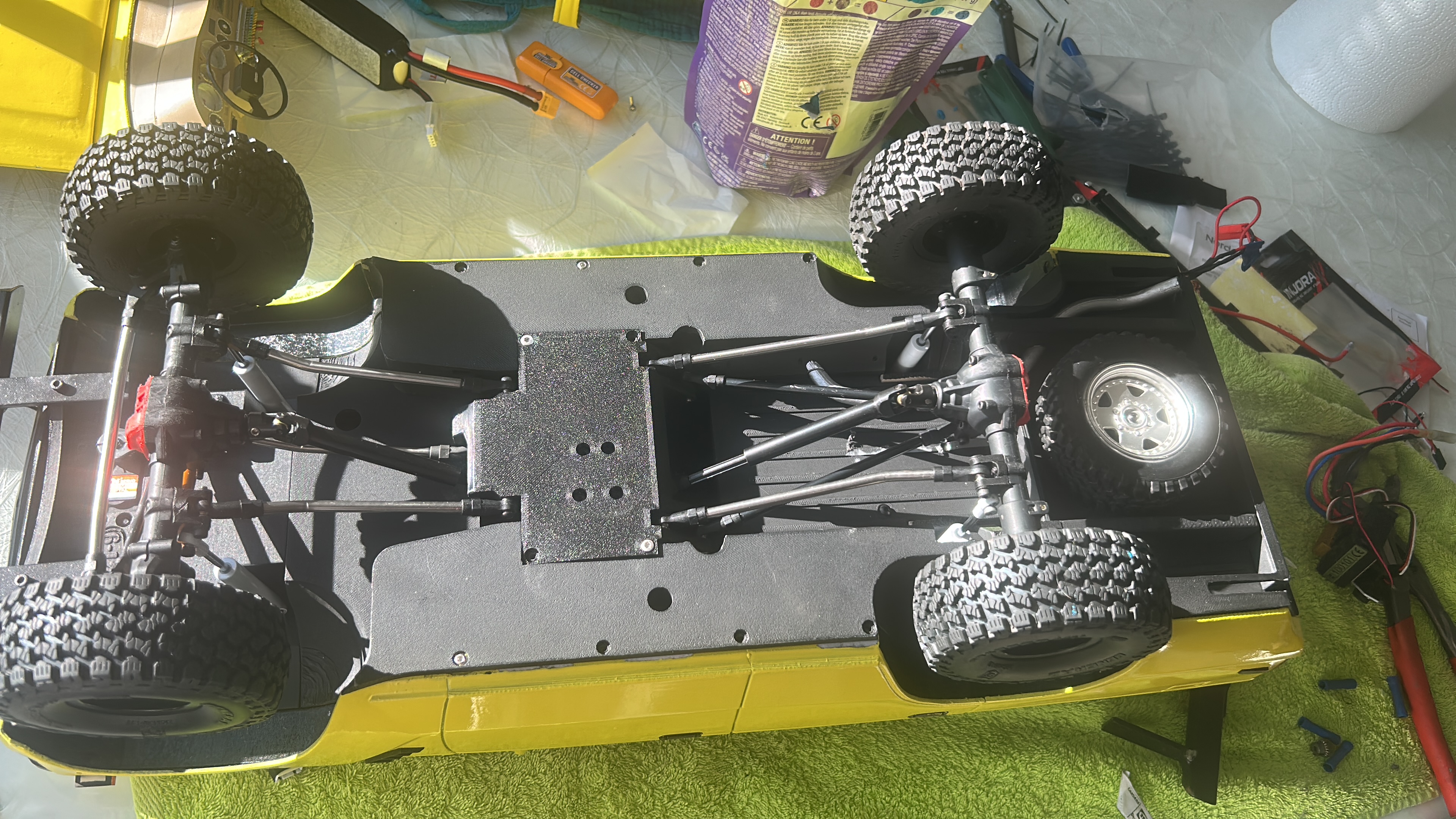

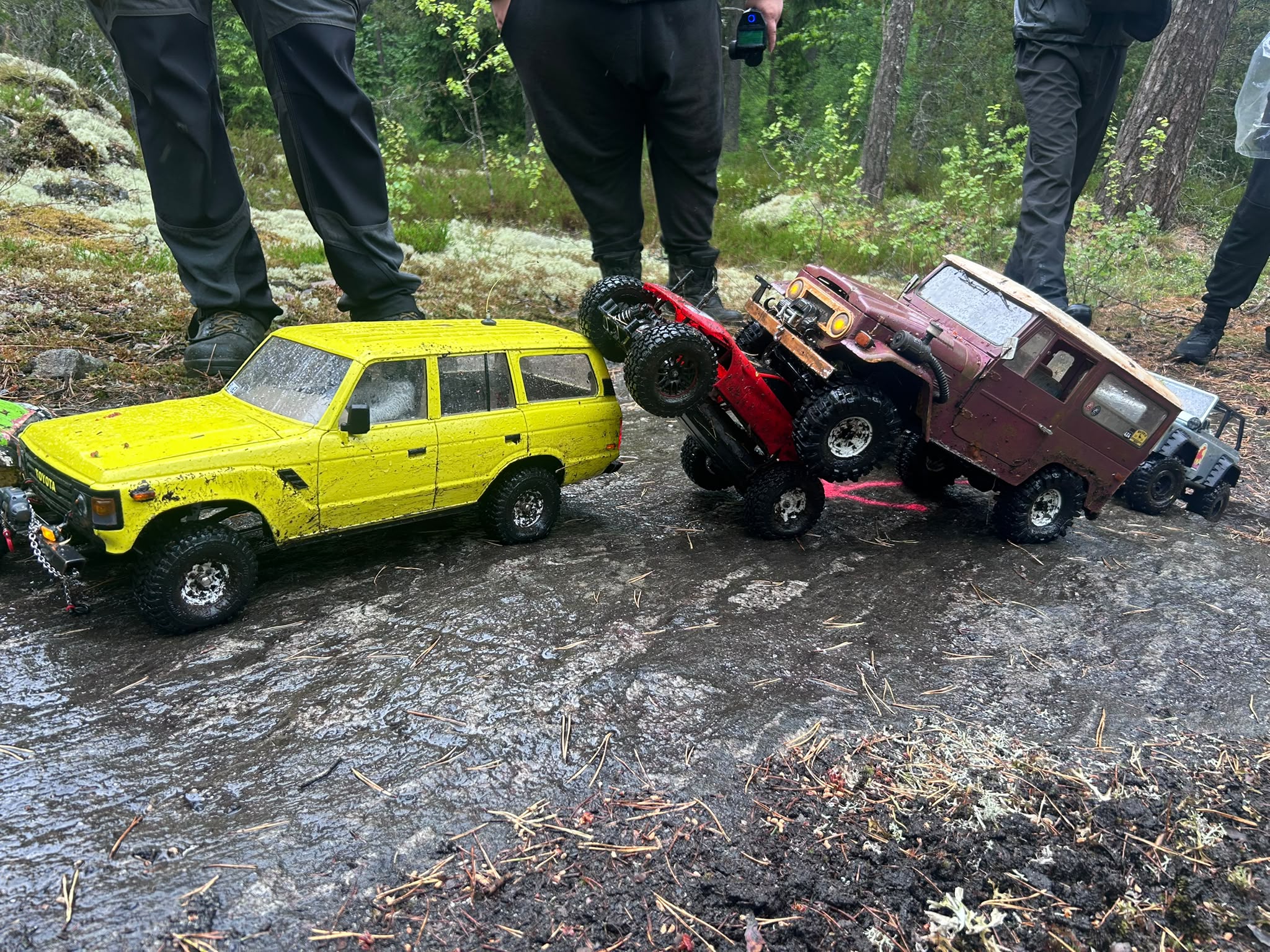

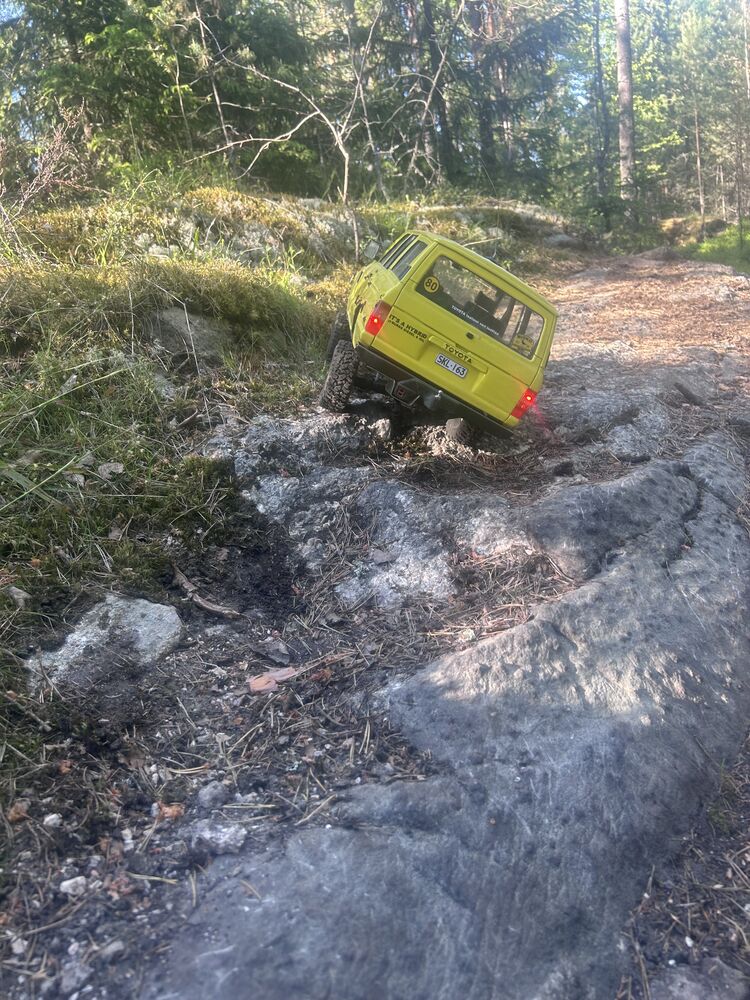

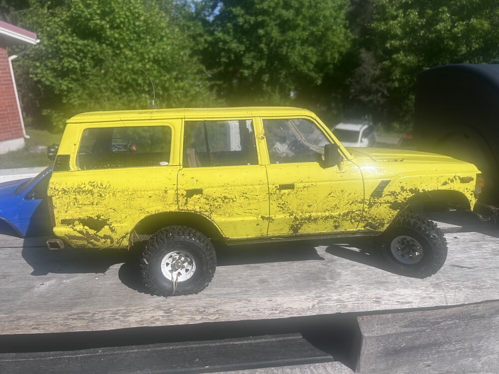

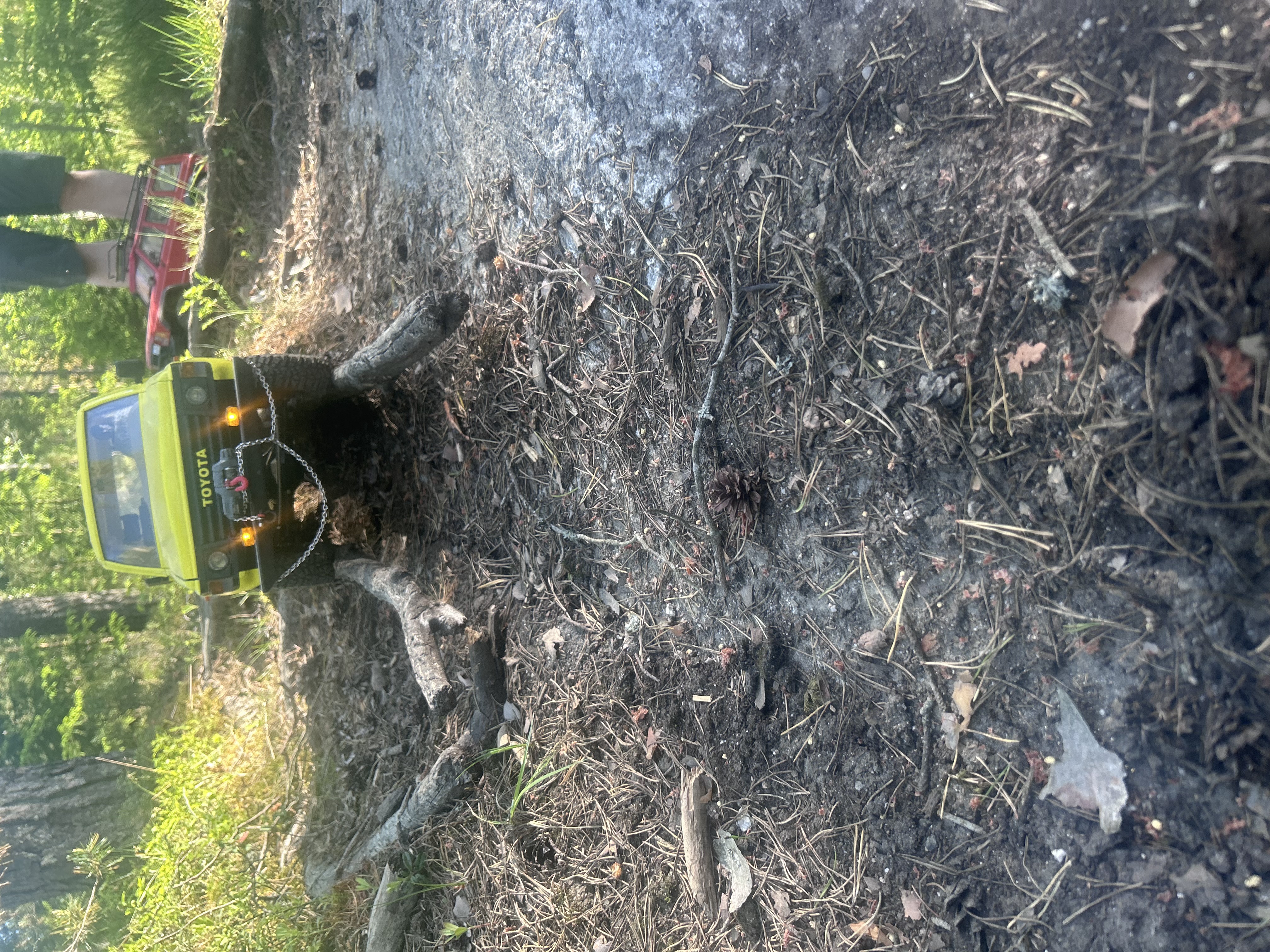

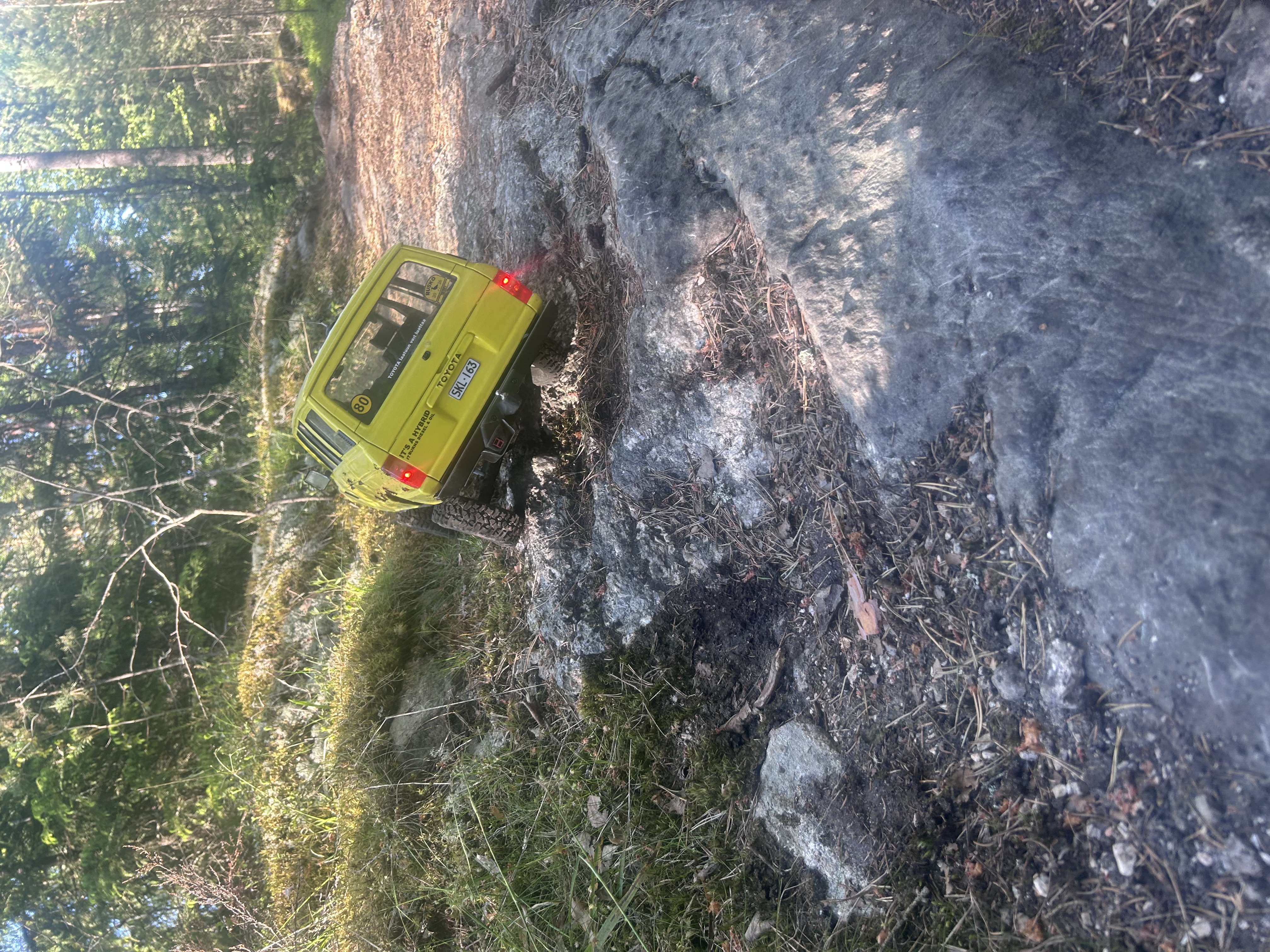

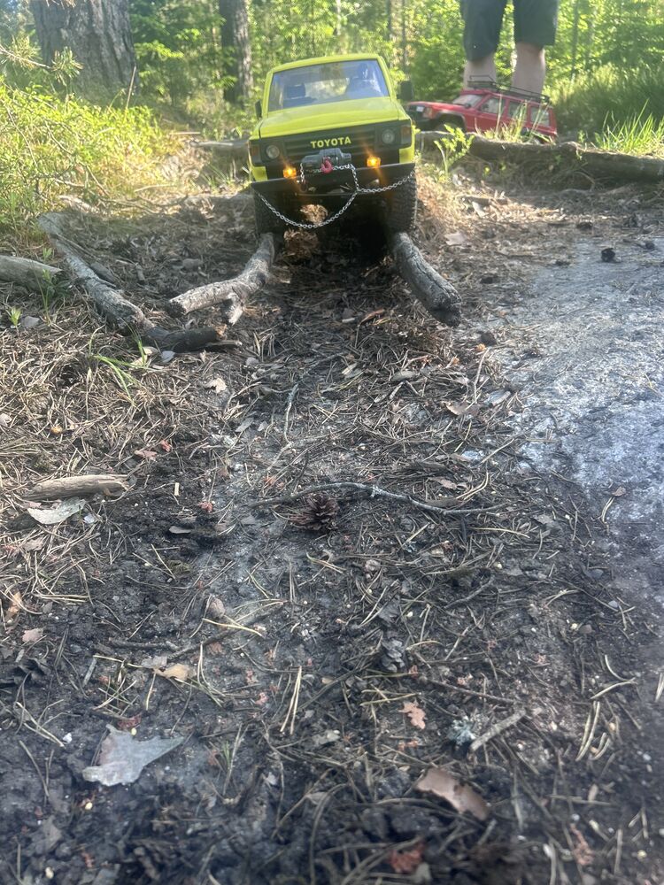

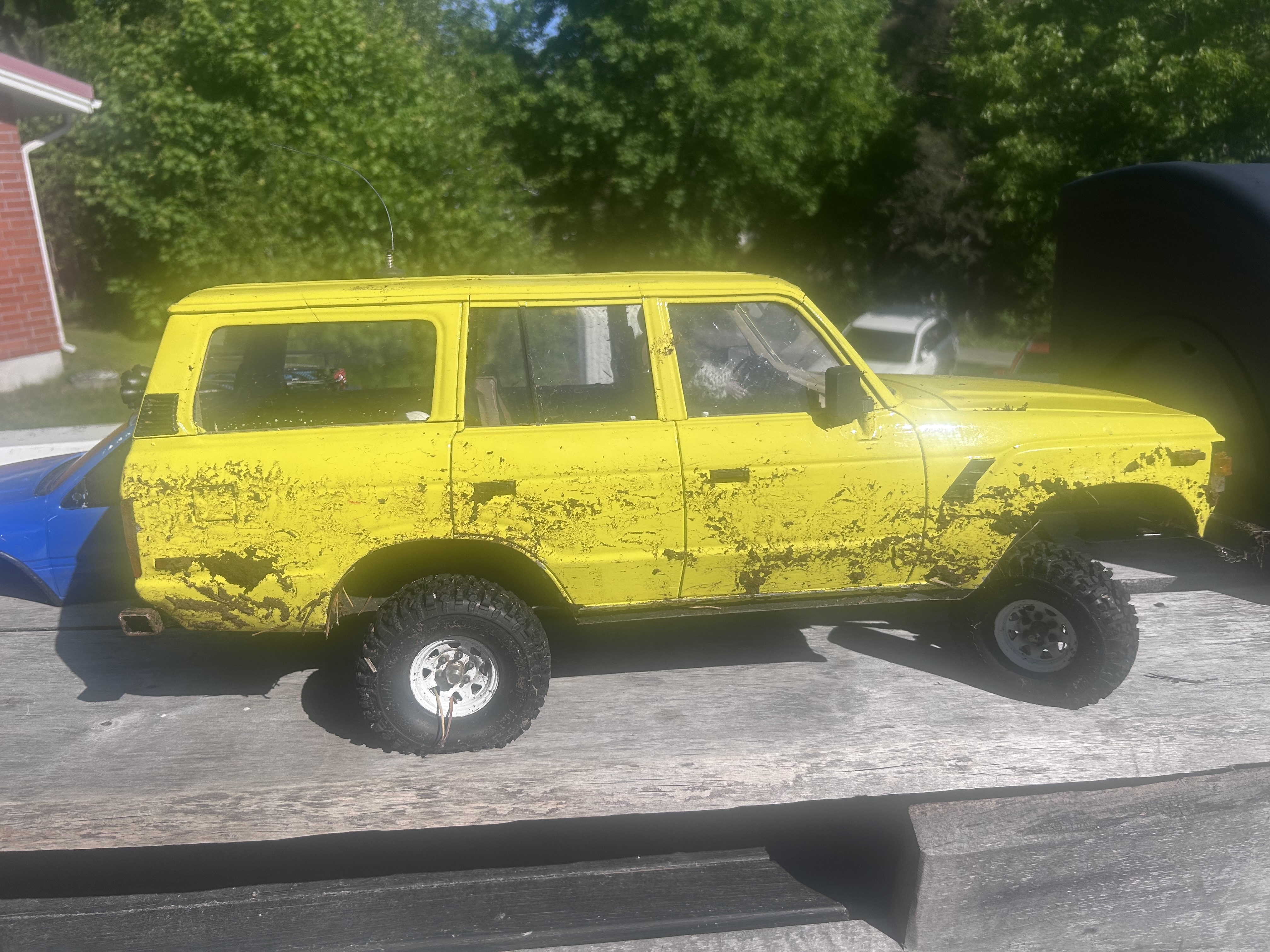

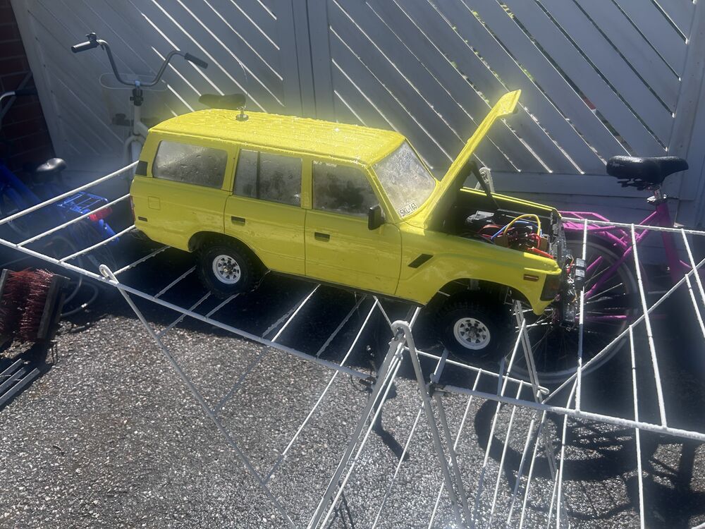

Autolla ajettu nyt Ruskon ja Turun safarit sekä pari satunnaista lenkkiä. Auton käytös ja toimivuus on ylittänyt kaikki odotukset mitä oli. Toki rima oli alhaalla kun en ole ennen kasannut saati omistanut tulostettua autoa.
Auto on hemmetin painava mutta painopiste on yllättävän alhaalla ja kestää sivukallistumia aivan riittävästi.
Rusko jälkeen piti tekniikka päivittää kun vauhti ei riittänyt edes loivassa mäessä. Nykyinen Elite mukava ajaa ja voimaakin riittää.
Sanoisin että tämä on valmis ja jää mulle sellaiseksi safariautoksi.

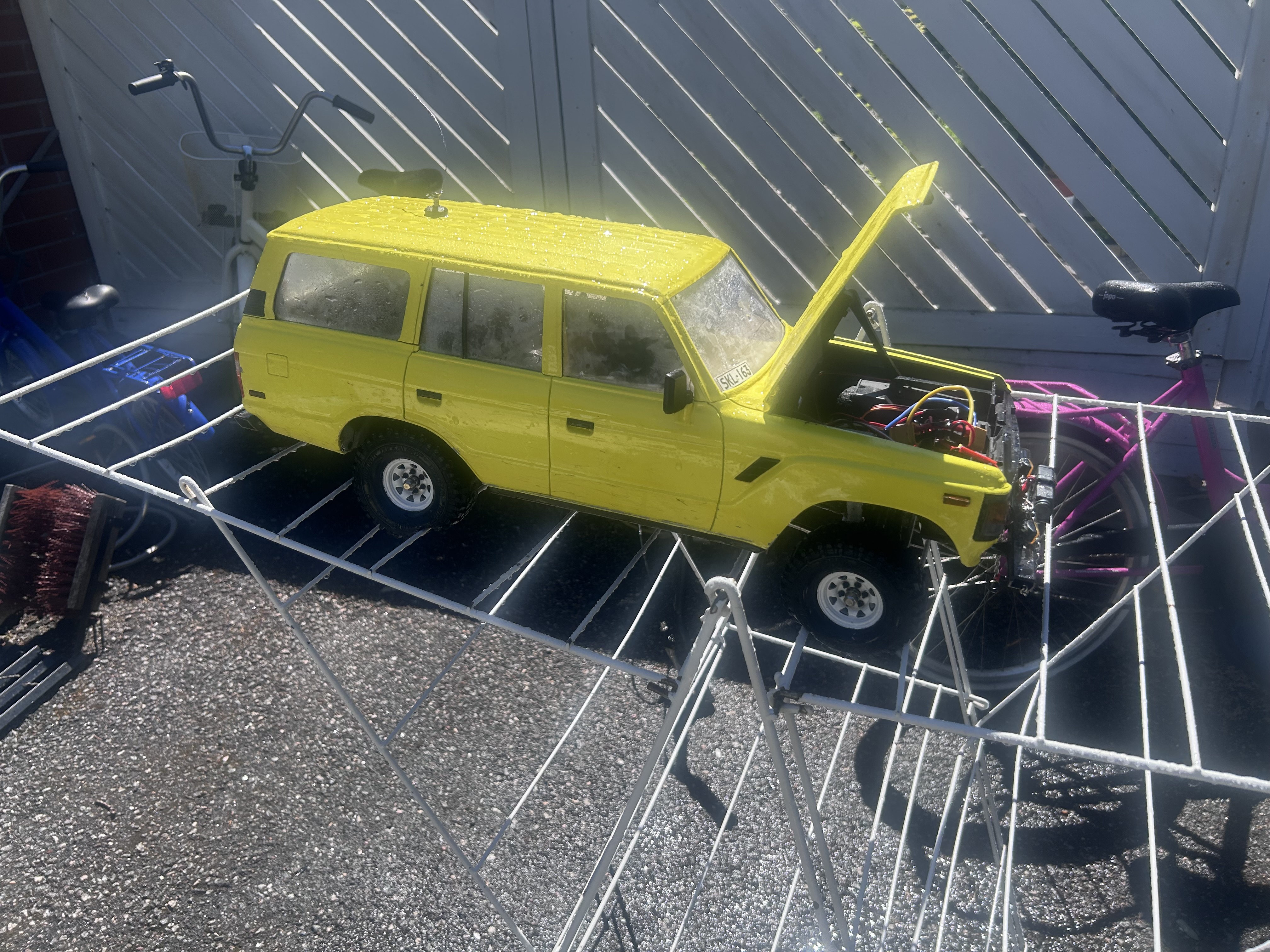

Vanha pyykkiteline on melko täydellinen pesualusta näille.
Sitten seuraavan projektin kimppuun.

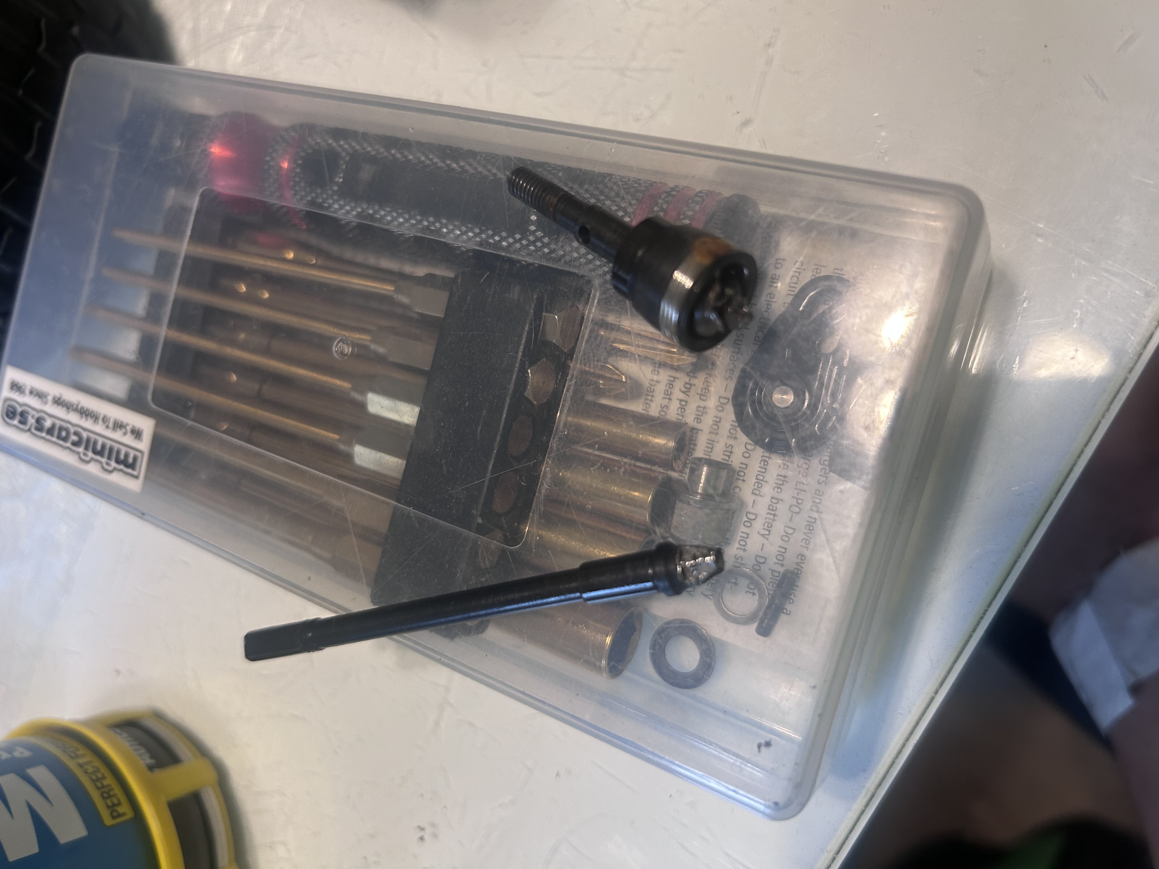

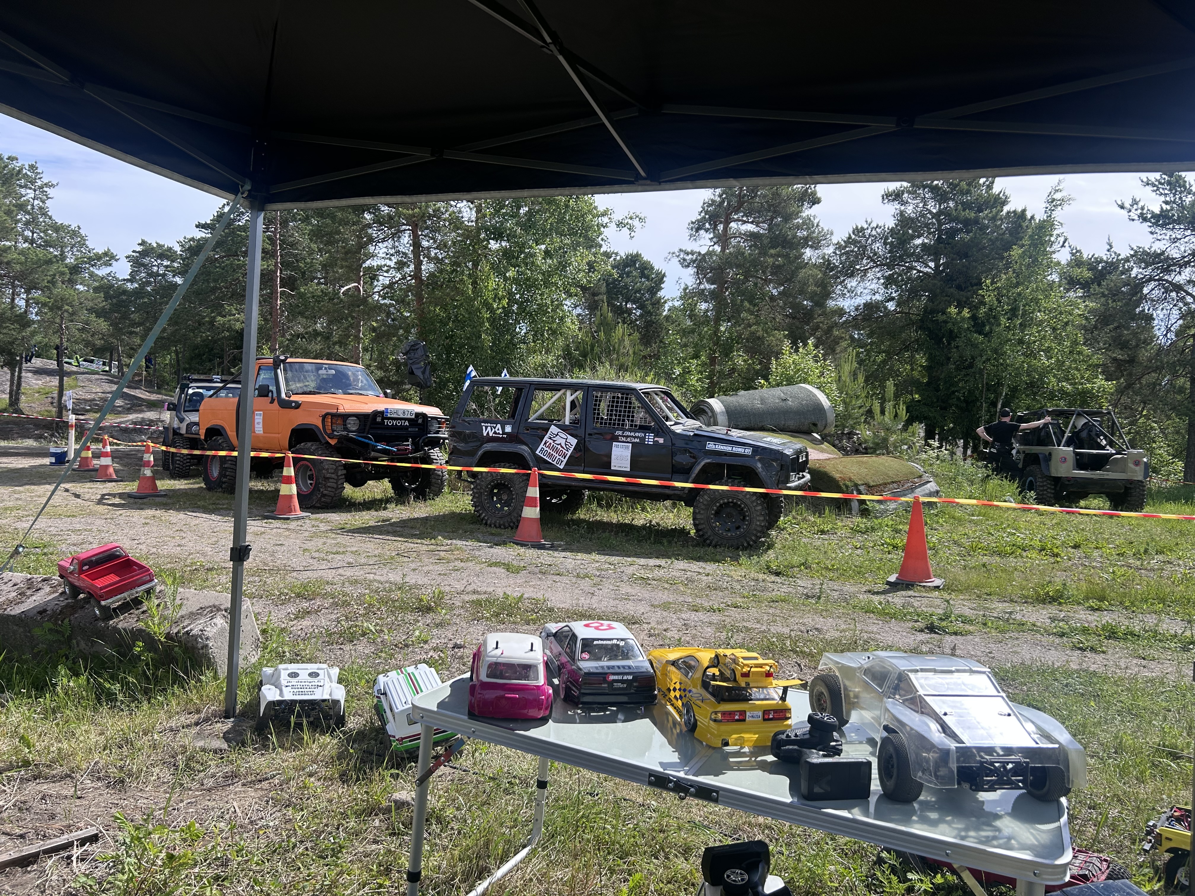

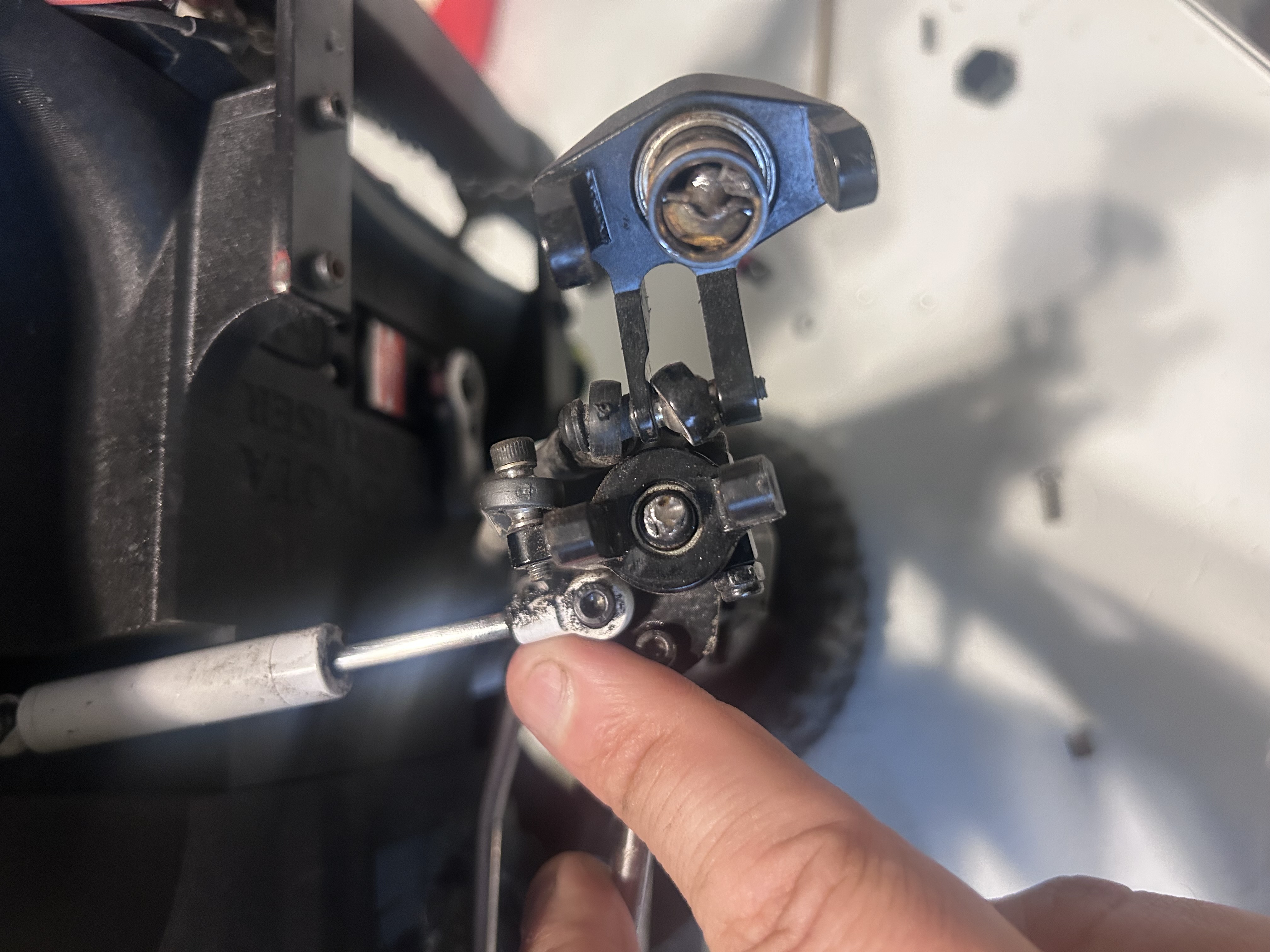

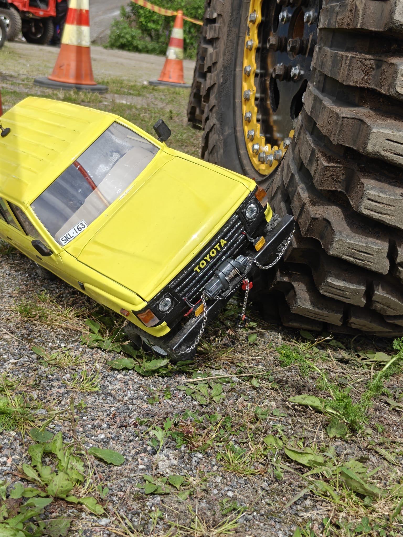

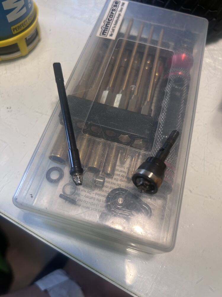

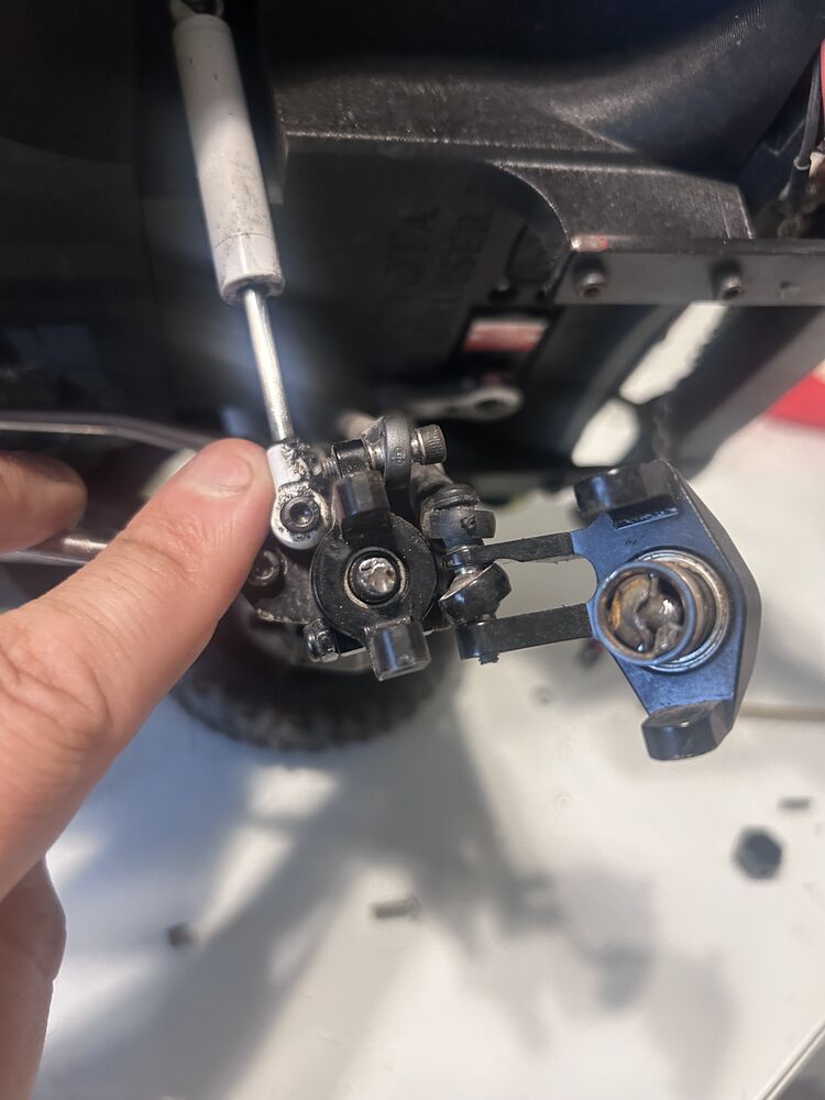

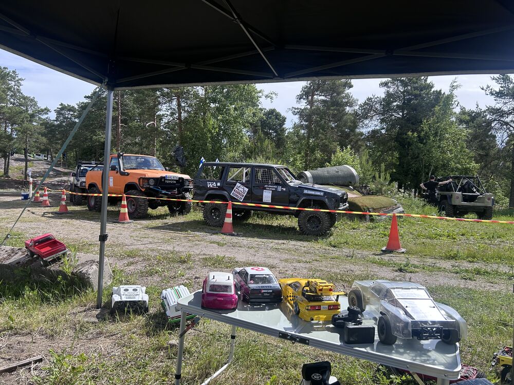

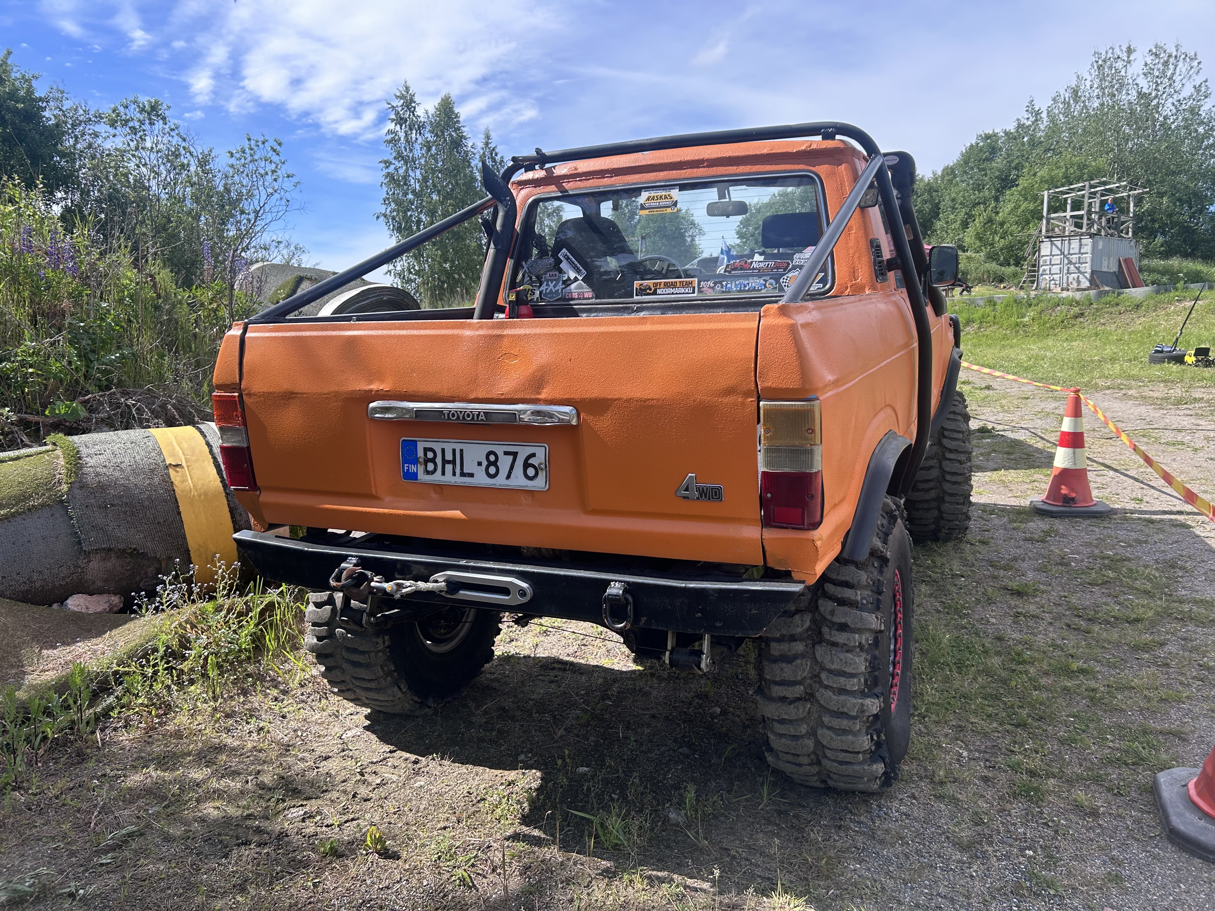

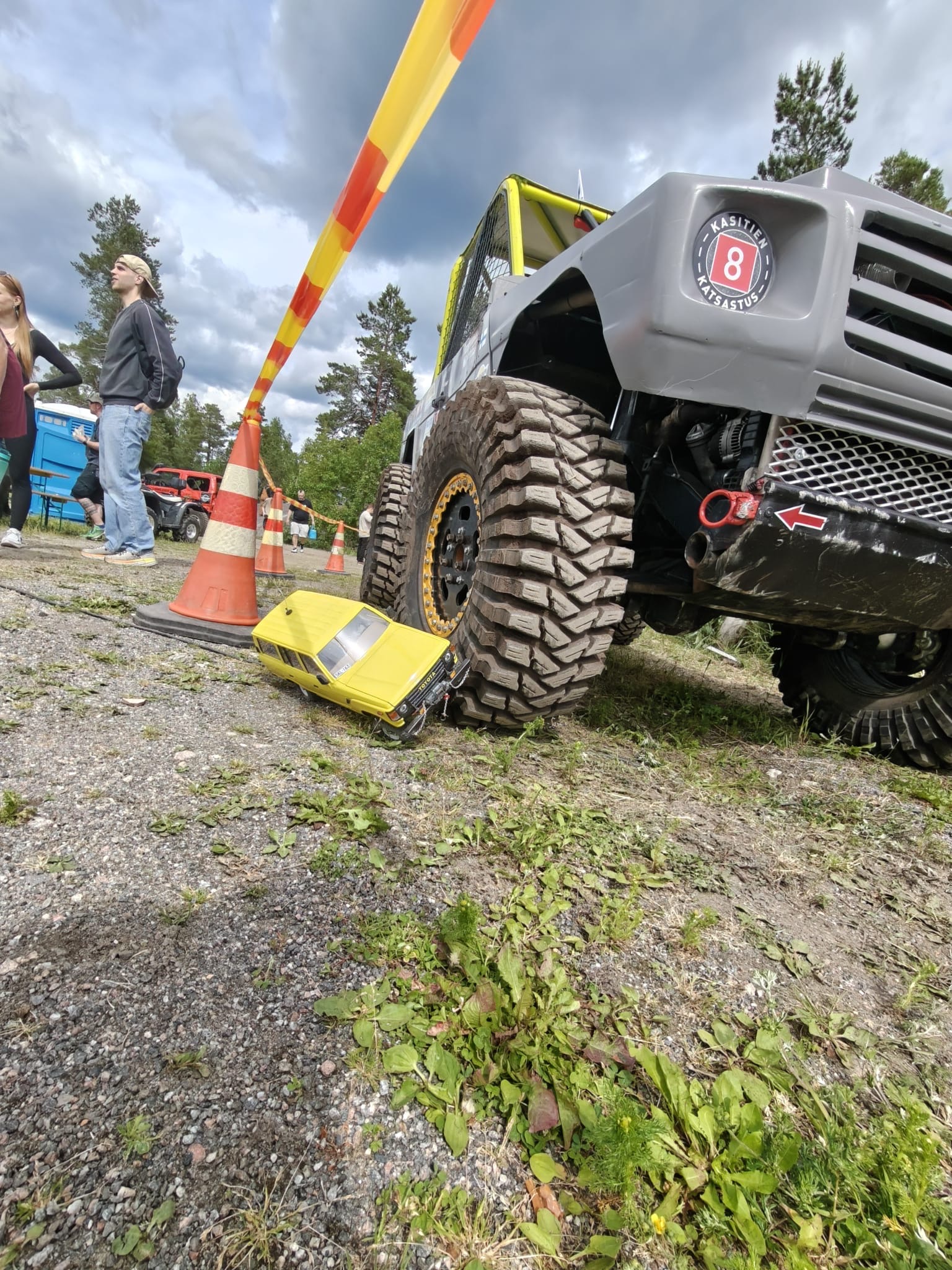

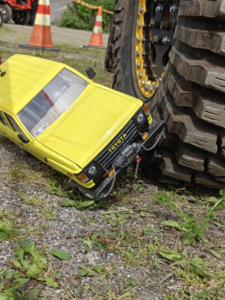

Itku pitkästä ilosta. Viikonloppuna oli Raisiossa offikisat ja lauantai ajettiin näytösajoa. Ajot loppui iltapäivällä kun edestä hävisi veto toisesta renkaasta. No oli ainakin hyvä syy keskittyä tai siis jatkaa oluen litkimistä. Tänään purin keulan ja no entinen mikä entinen.
Mistä saisi nopeasti scx10.2 vetarit 🤣
Taisin löytyy myös seuraavan hj esikuvan
