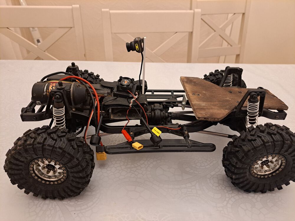

Tuo edellinen 1/18 auto toimi testipenkkinä koko fpv (first person view) touhulle. Tarkoitus oli alun perinkin rakentaa 1/10 auto, jossa enemmän vauhtia ja kantamaa. Eli päästä seikkailemaan hieman kauemmas. Koko tuo myös sen, että uskaltaa ajaa hieman rohkeammin, kun autossa paremmat ominaisuudet. Näitä fpv järjestelmiä porukka on istuttanut SCX6 kyytiinkin, joka olisi kyllä siistiä.

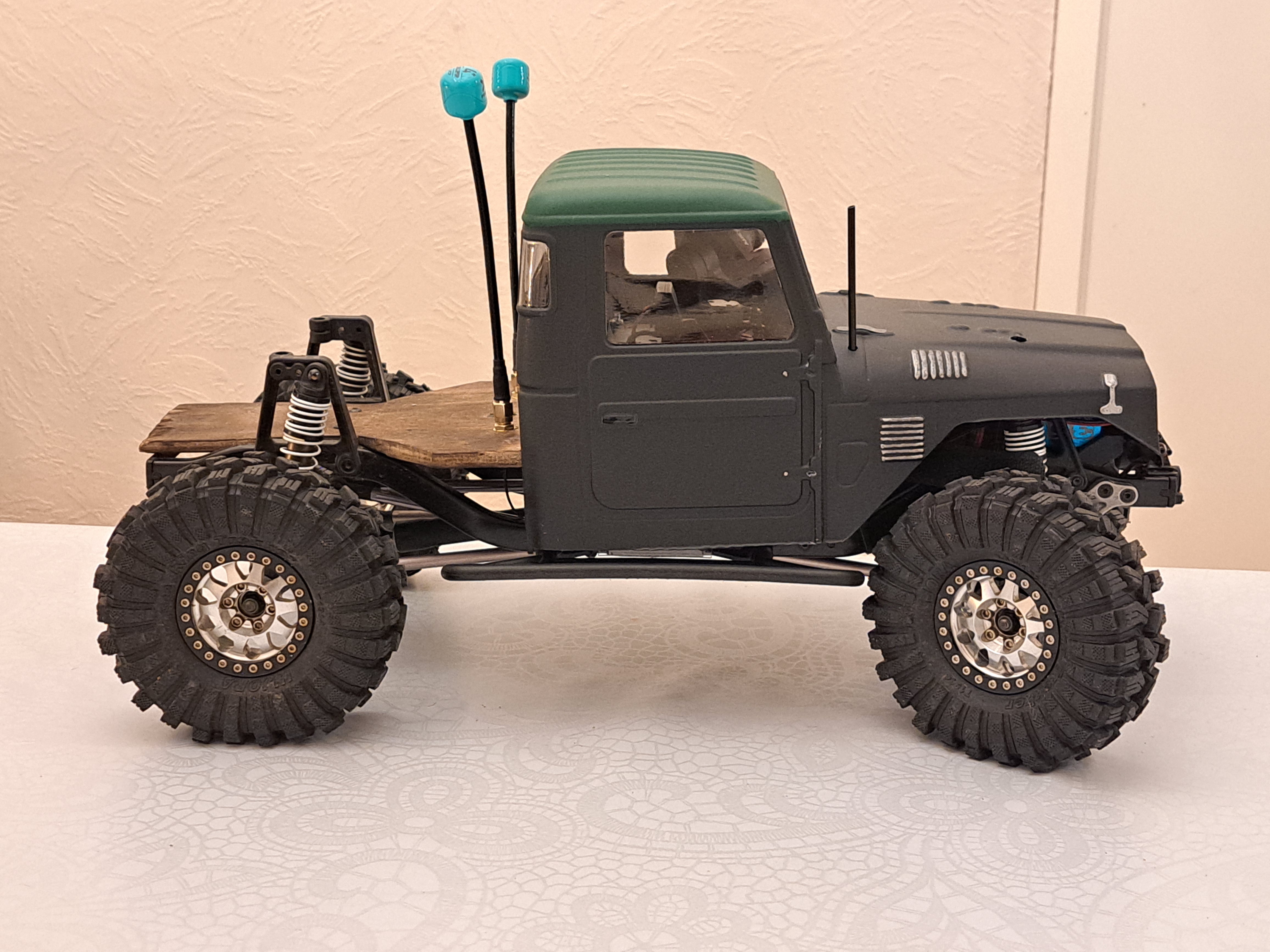

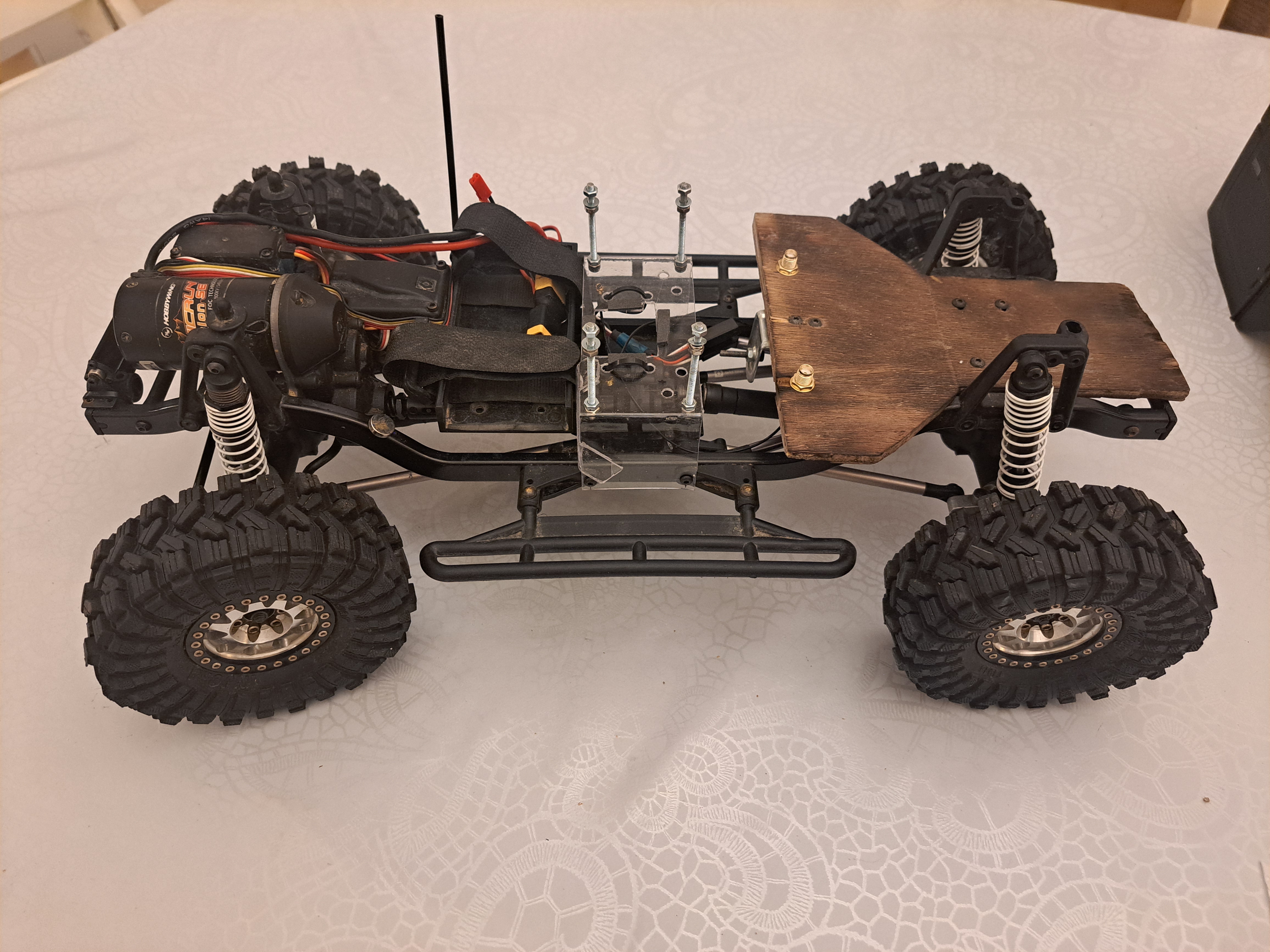

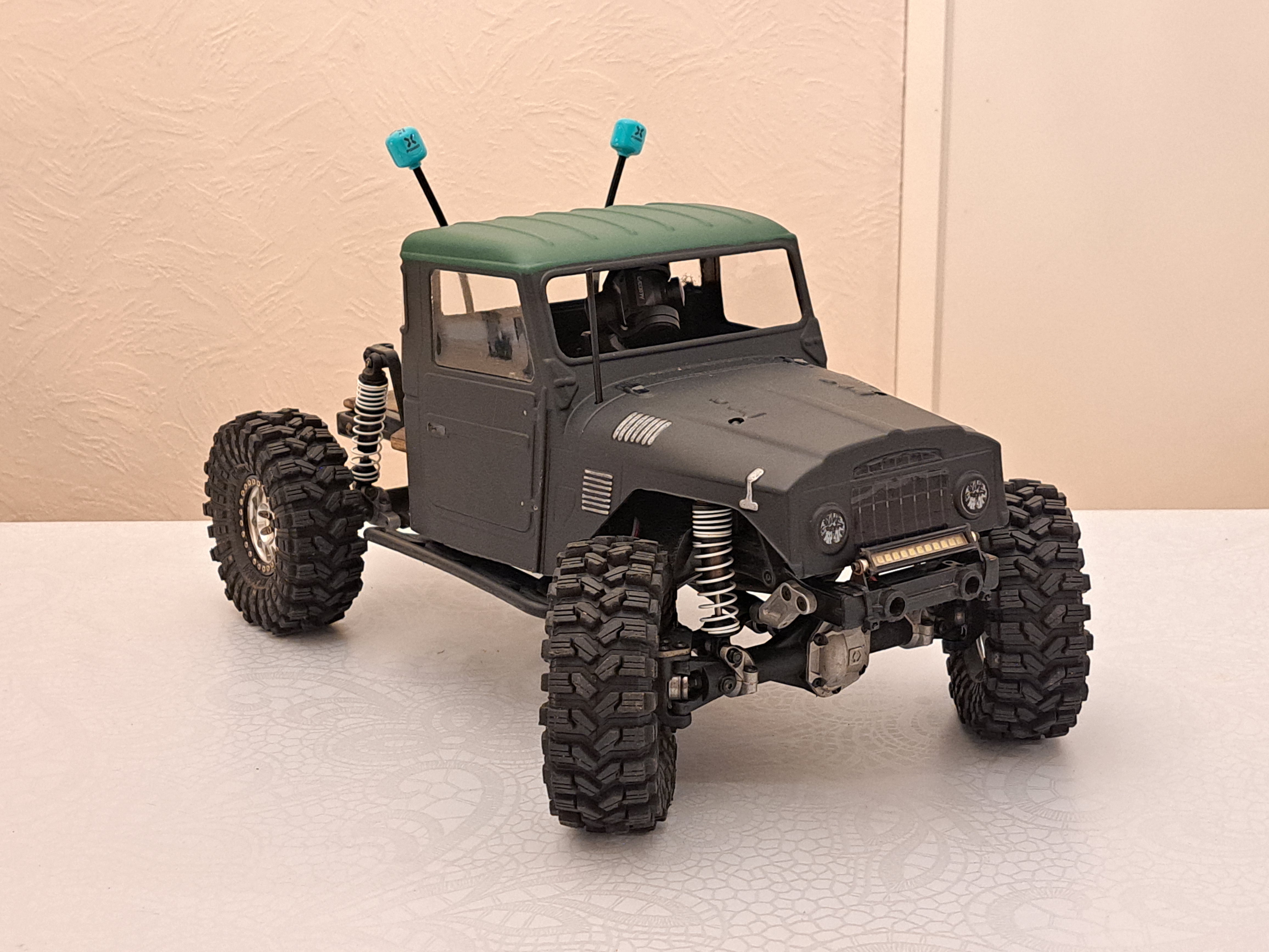

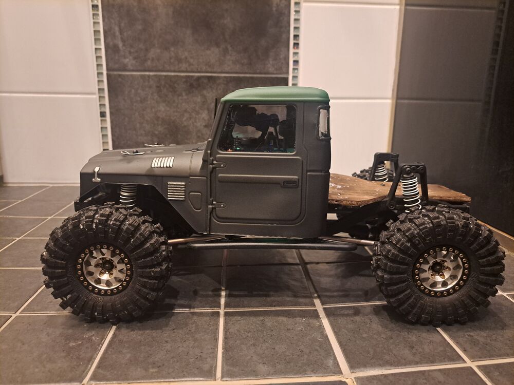

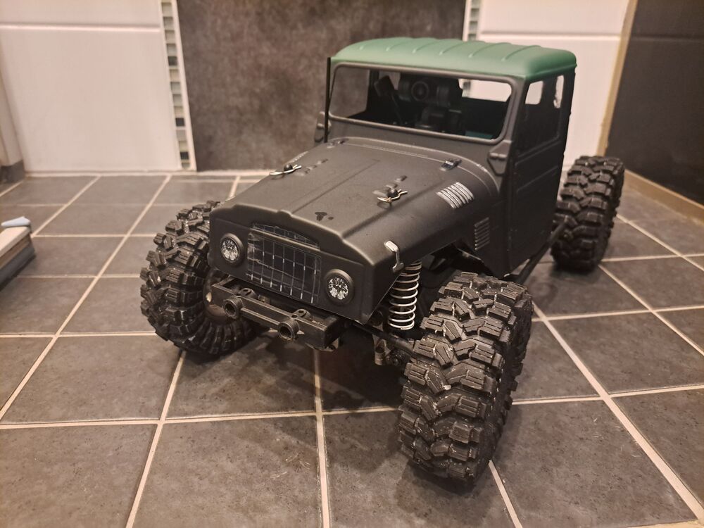

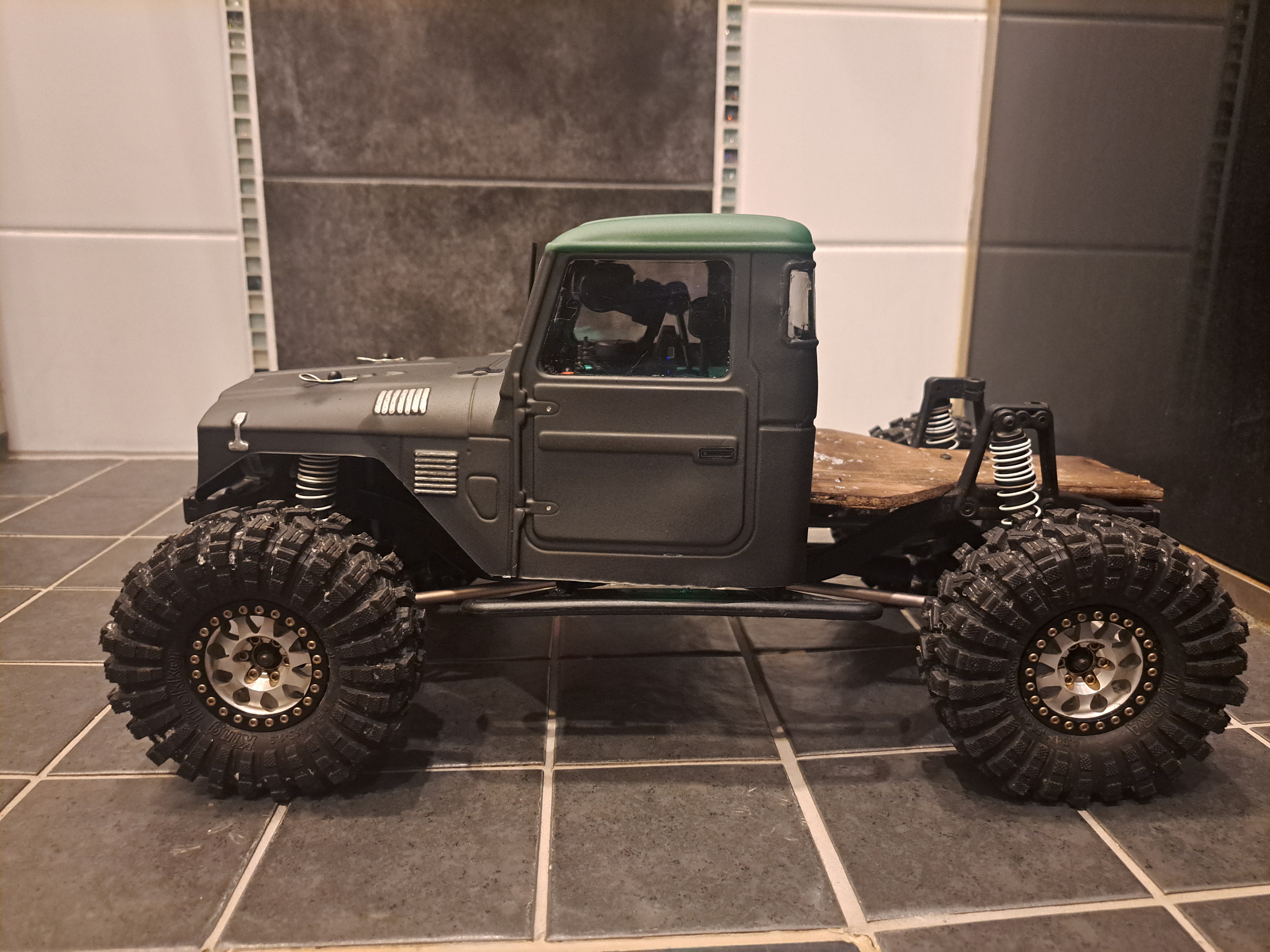

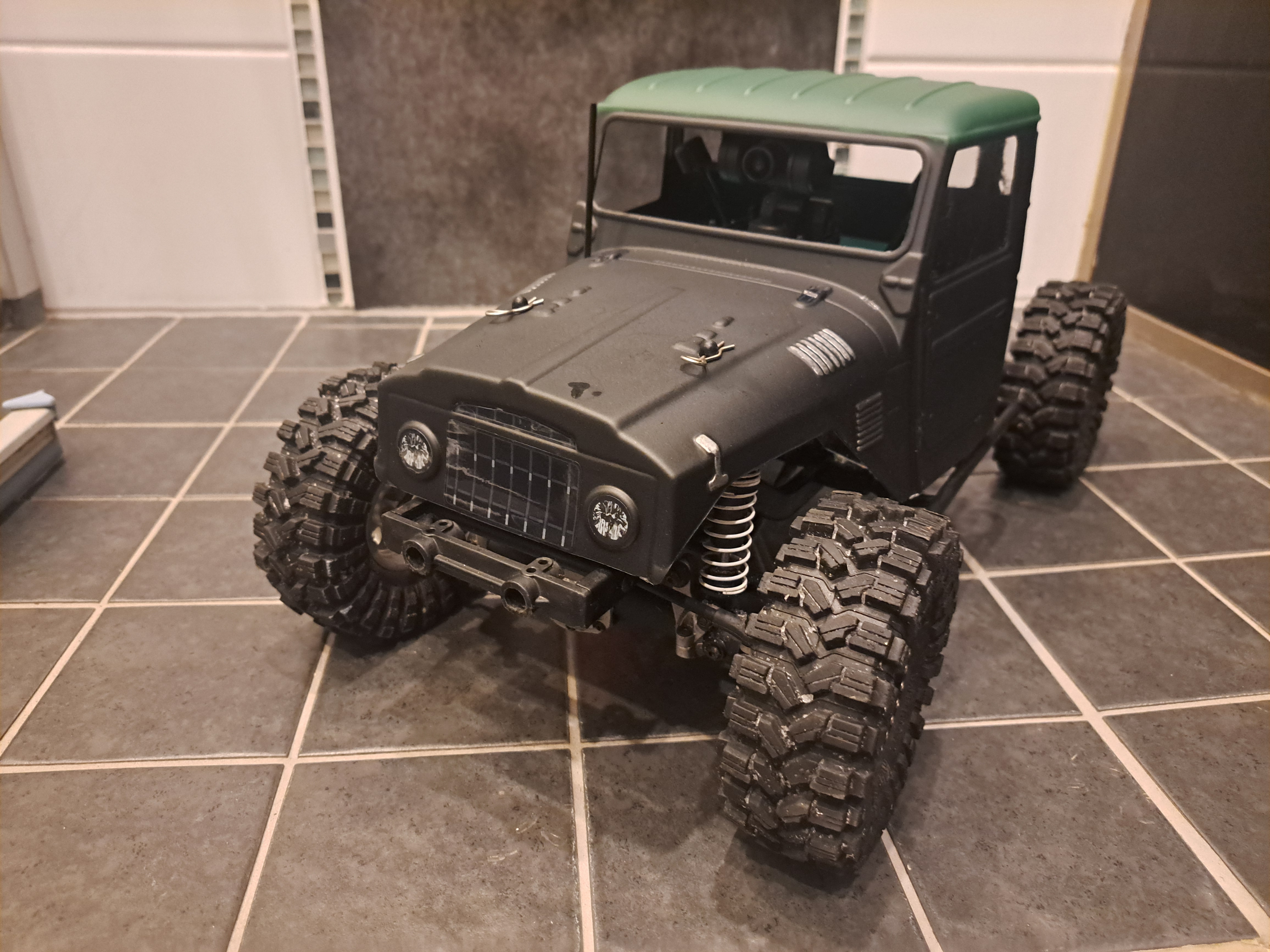

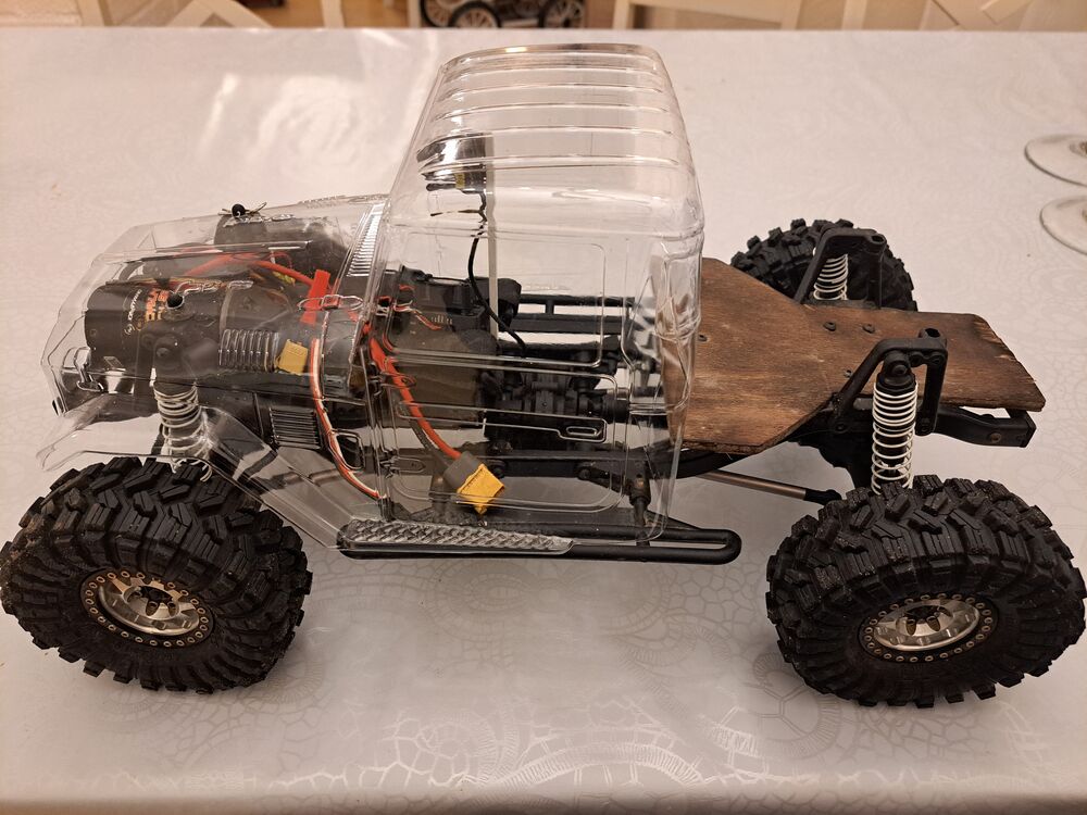

Alustaksi valikoitui HPI Venture kitistä kyhätty "rtr" henkinen perus ajokki. Siinä oli valmiina flatbed, mutta kori tarvisi uusia. Metsästin koria, jonka nokka olisi kapea, jotta renkaat saisi näkyviin hytistä, jonka hytti olisi korkea, korkalla ja suoralla tuulilasilla ja jonka nokkapelti ei olisi siitä pisimmästä päästä. Tähän löytyi BJ40 tyylinen cab only lexan, oka istahti flatbedin kanssa ilman modifikaatioita.

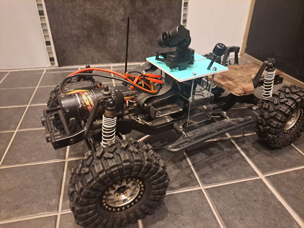

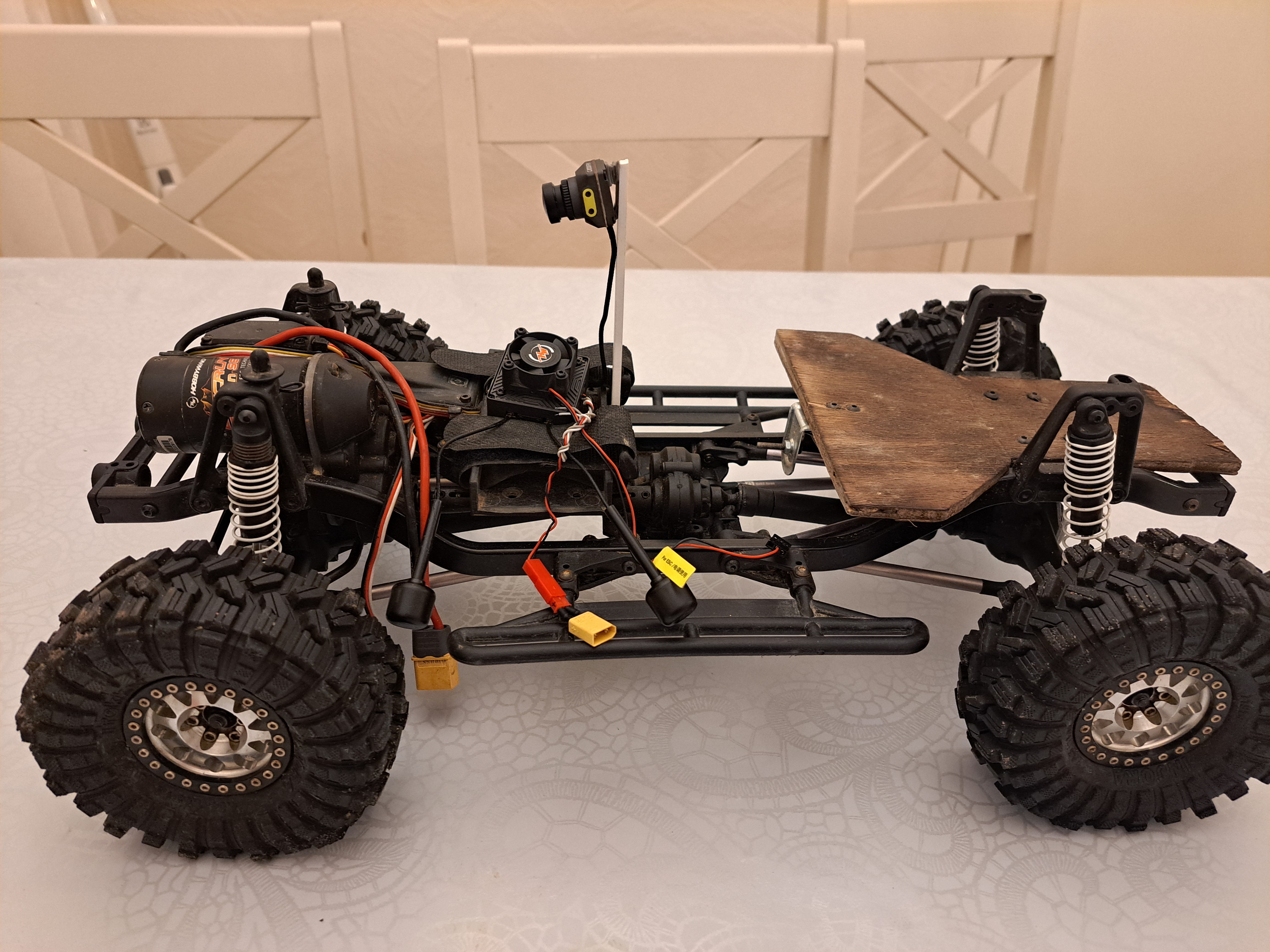

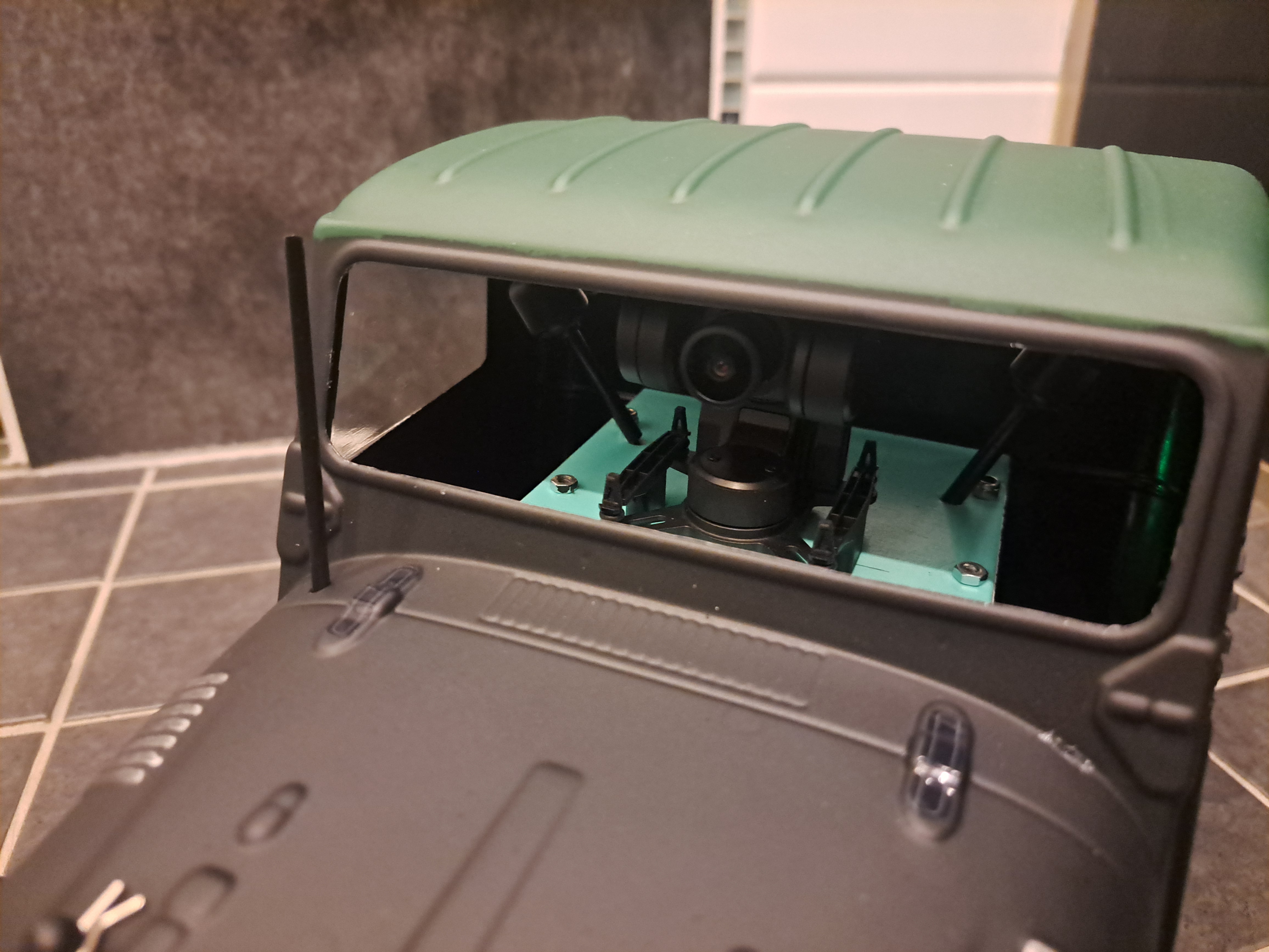

Kameran halusin sijoittaa hyttiin nyt kun auton skaala antaa sen myöden. Jotkut laittavat näitä katollekin, mutta itsellä on kokemus, että näitä autoja saattaa joskus tulla kaadettua, joten itse en sinne kyllä viitsi laittaa.

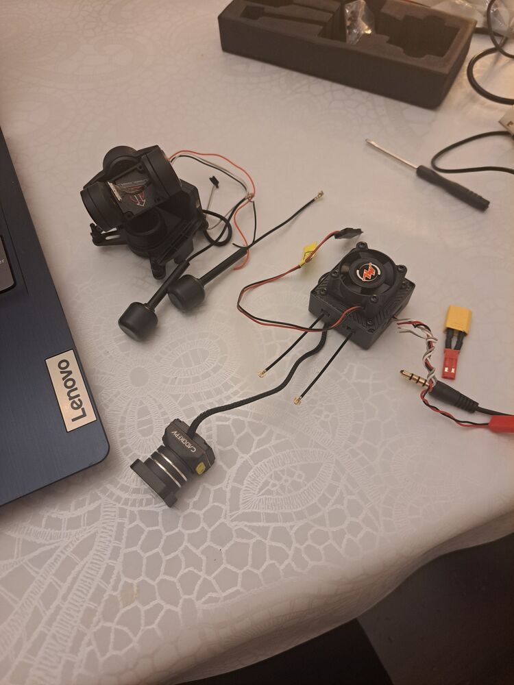

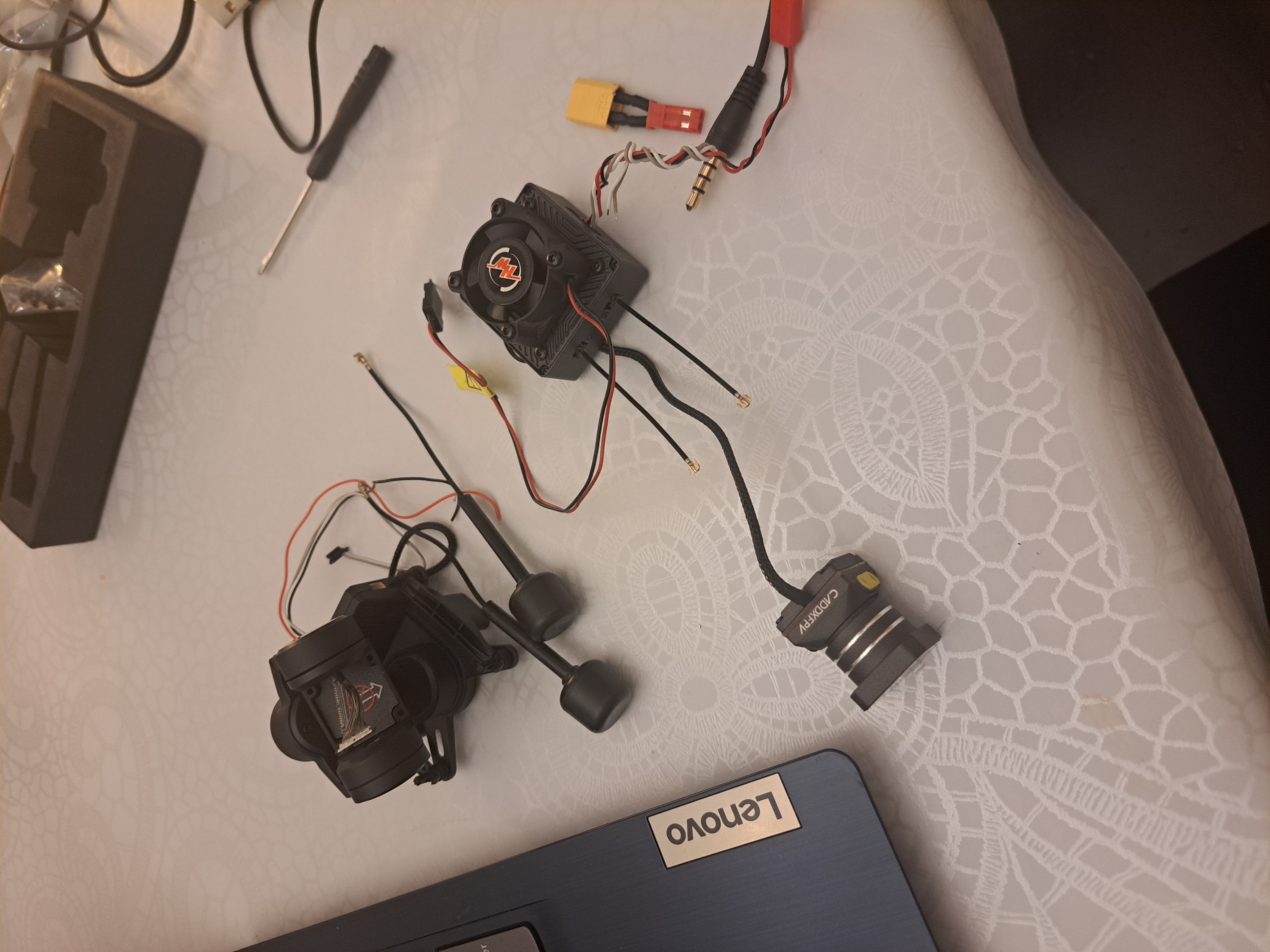

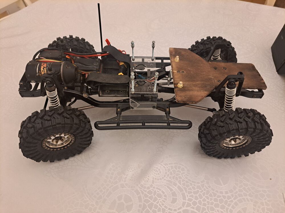

Tekniikka on kaapattu tuosta 1/18 alustasta. Eli Walksnail Moonlight kit. Fpv laseina Walksnail Goggles L. Tämä setti tuli jo "kaukaa viisas" mielessä hankittua tätä autoa varten.

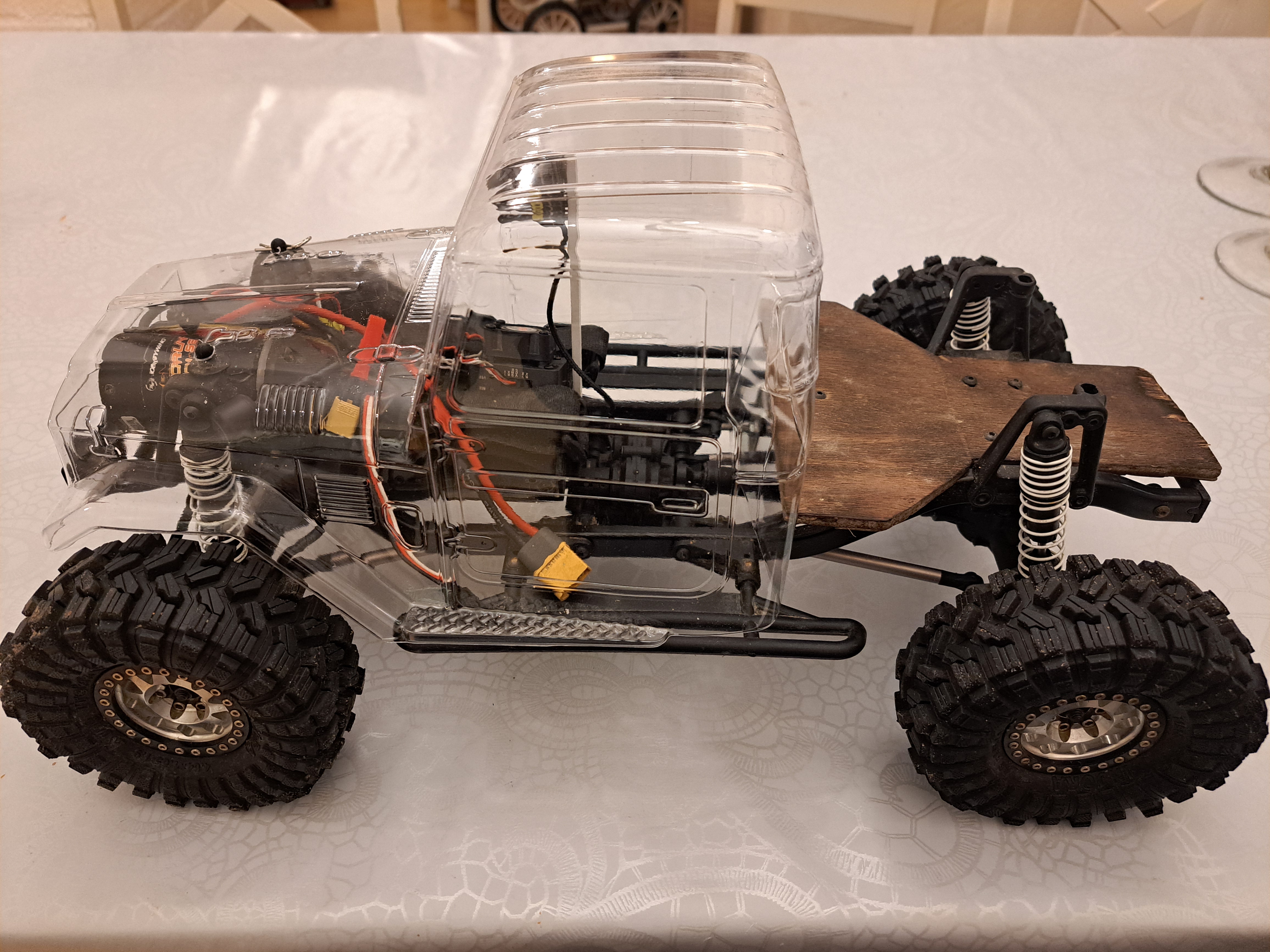

Ennen korin maalausta on helppo hakea kameran korkeudelle sopiva kohta ja päästä näkemään hytistä miltä näyttää. Tämän pohjalta päätin leikata lokarit pois paremman rengasnäkyvyyden vuoksi.

Tämä CaddX Walksnail setup on kyllä melko bolt on. Toki perus kaapeloinnit ja firmware päivitykset, mutta muuten ei tarvi juuri mitään kummempaa osaamista.
Jälkiviisaana olisin tilannut nuo kilkkeeni CaddXfpv nettikaupasta suoraan valmistajalta, koska heillä erittäin hyvä bundle juuri Moonlight kit + GM3 gimbal + Goggles L setille. Tällä hetkellä karvan päälle 400€ ja vaihtoehtoisesti karvan vajaa, jos ottaa eri kamera kitin. Heillä selvästi halua panostaa juuri surface kohteisiin, sillä laskivat juuri kyselyn käyttäjille liittyen rc autojen fpv ajamiseen ja sen ominaisuuksiin.

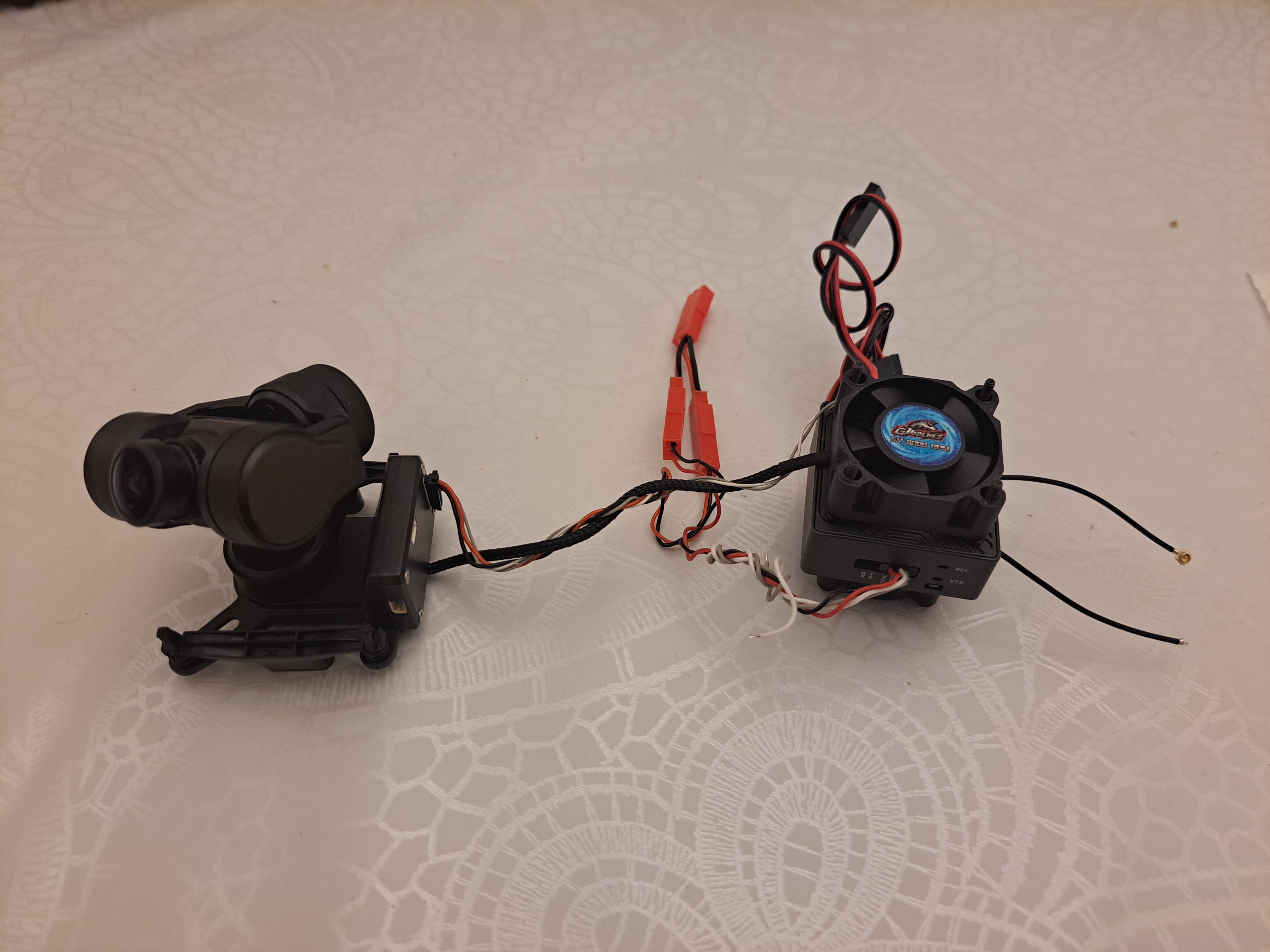

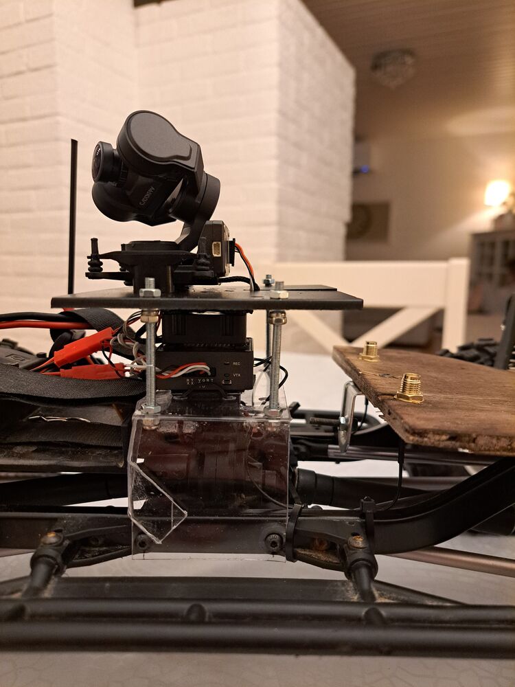

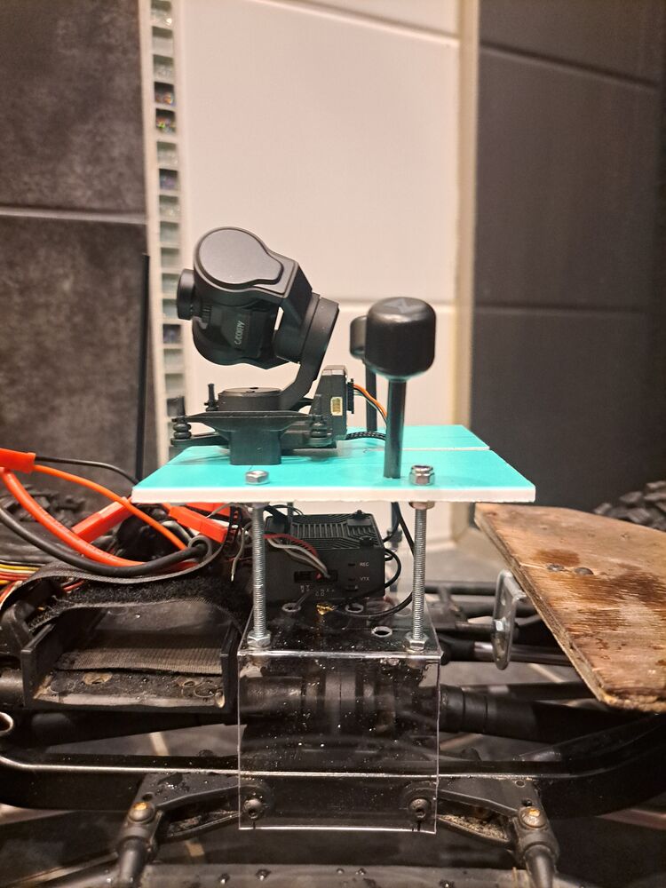

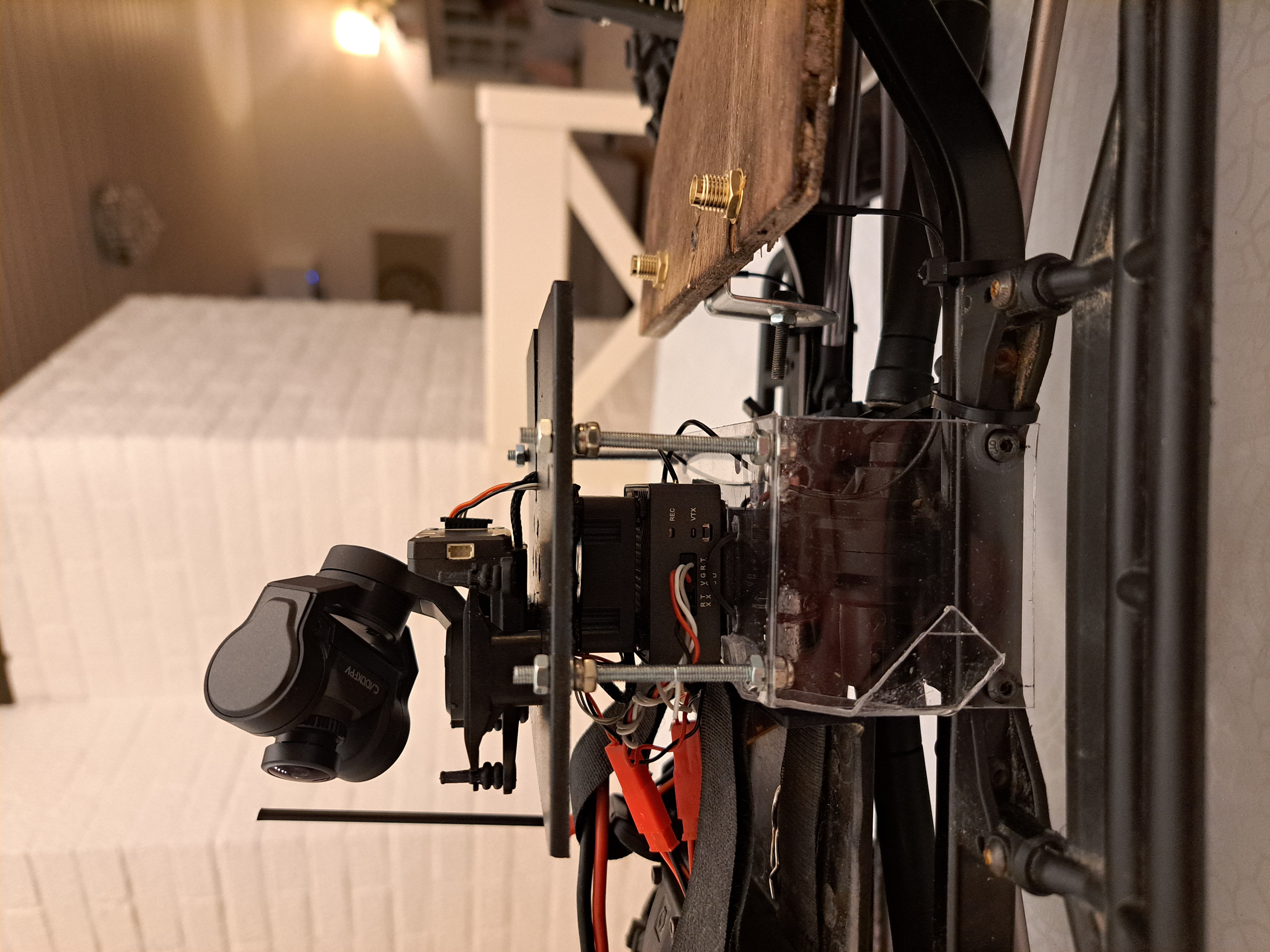

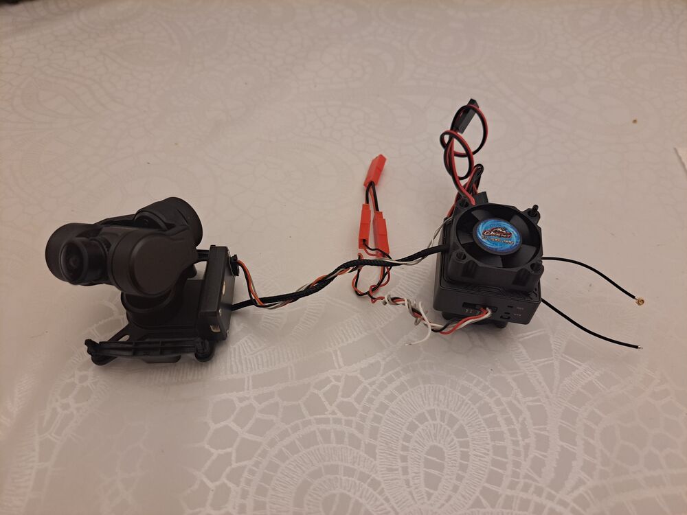

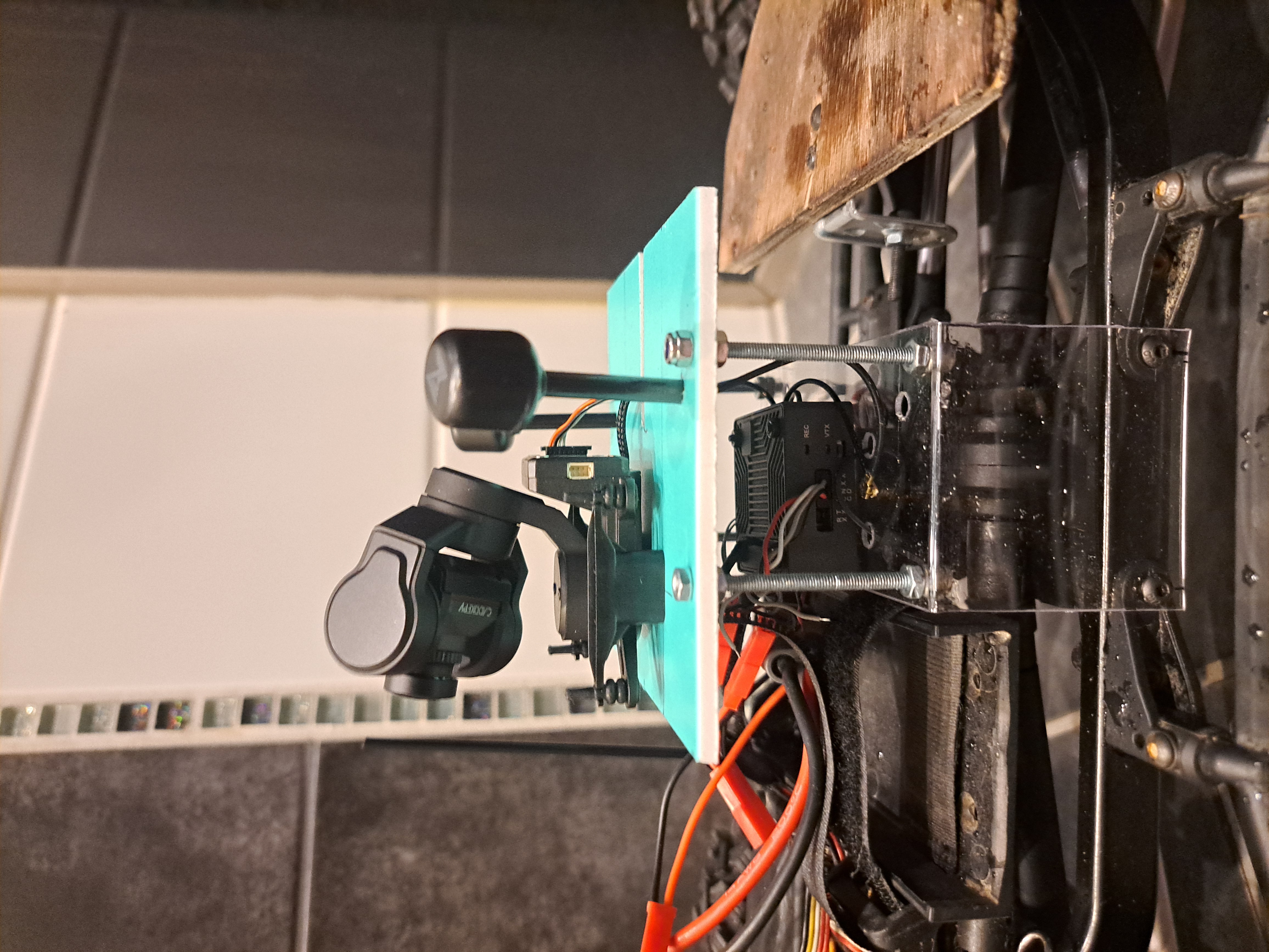

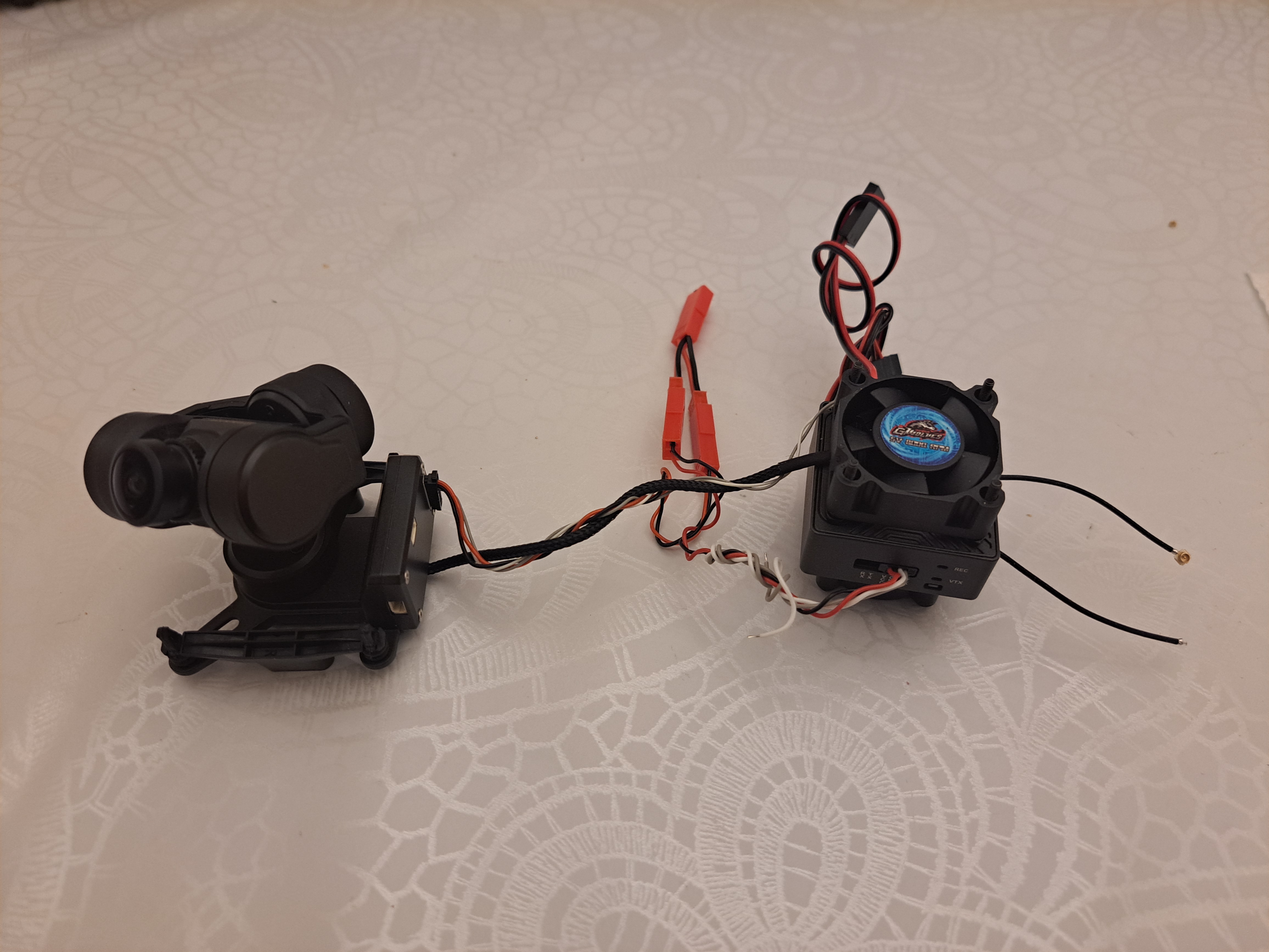

Tämän auto juttu tosiaan on CaddX GM3 kolmiakselinen gimbali. Se tasoittaa menoa siten, että kuvassa heiluu auto, ei horisontti. Ilman sitä homma menee toisin päin. Samalla gimbali pystyy tottelemaan Goggles L head tracking ominaisuutta, jolloin kamera kääntyy sinne minne pääkin.

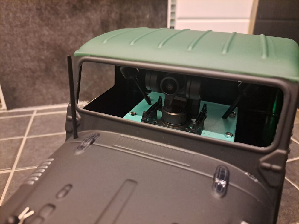

Jotta näkymä autosta on kohtuu autenttinen, mutta tekniikka turvassa, on kameran ja gimbalin paikka hytissä. Tuulilasi on tällöin pakko leikata pois, koska lexan ei ole optisesti riittävän kirkasta. Kaikki muut lasit sai jäädä, koska niistä katsotaan läpi vain tilapäisesti.
Videolähetin lämpeää ihan järjettömän paljon ja ilman aktiivista jäähdytystä se ylikuumenee nopeasti. Tästä tulee tieto lasien näytölle. Lasien näytöllä liikkuu muutenkin todella paljon hyödyllistä tietoa mm. Akkujen varauksista ja signaalin laadusta. Videolähettimeen viritin tuulettimet molemmin puolin, jotta kesäkuumallakin ilman kierto on riittävä ja pitää lähettimen viileänä. Tämän kakun sijoitin gimbalin alle. Gimbalin kiinnitin levyyn, joka kierretankojen nokassa. Tällä tavoin pystyy hakemaan tarkkaan sopivan korkeuden ja tarvittaessa säätelemään sitä.
Firmiksiä oli kaikkiaan neljä vai viisi päivitettävänä. Siinä meni tovi niiden kanssa touhutessa, mutta kaikki saatiin toimimaan kuten pitääkin. Uskomaton fiilis ekaa kertaa heittää lasit päähän ja katsella auton hytistä ulos. Gimbali kääntyy sen verran, että pystyy aivan hyvin katselemaan takaikkunasta ulos. Kaarteeseen mentäessä saa katseen jo menosuuntaan. Kamera myös taktisesti sijoitettu siten, että alas katsoessa näkee renkaat sisäkautta läpinäkyvien lokarien läpi, jos tarvetta nähdä sinne.

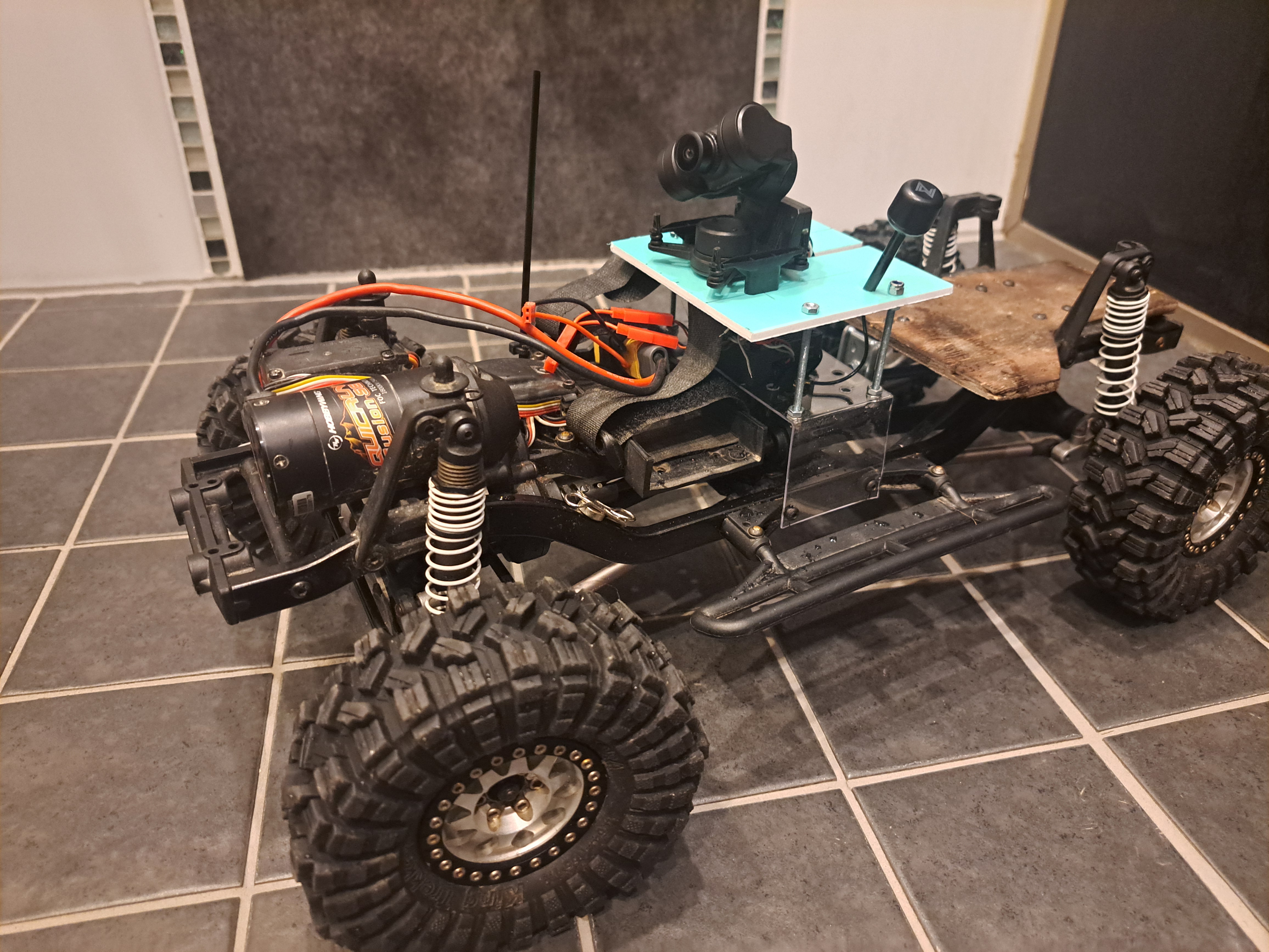

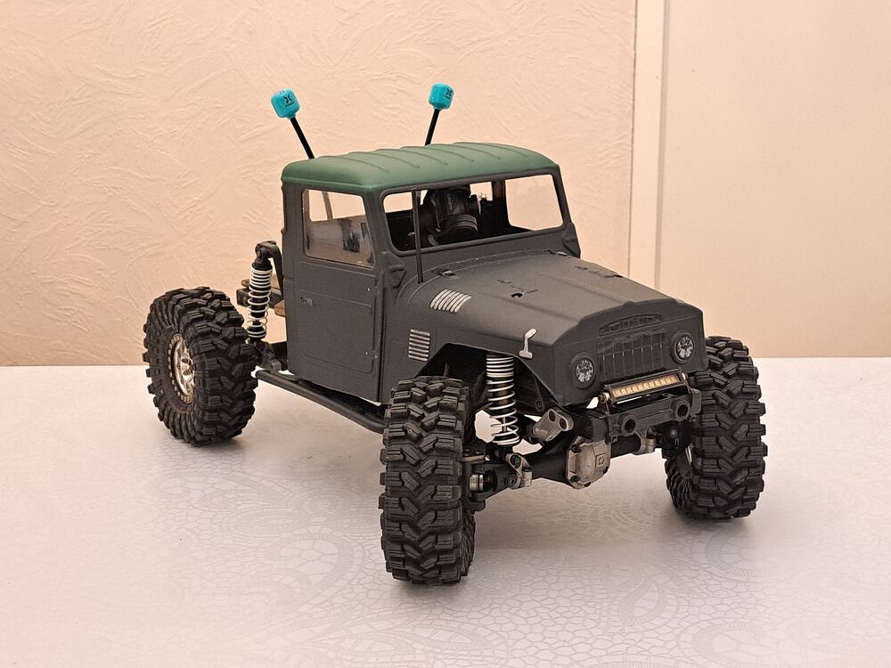

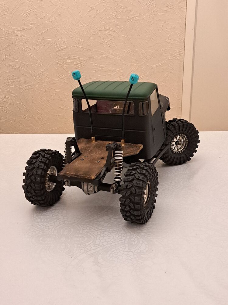

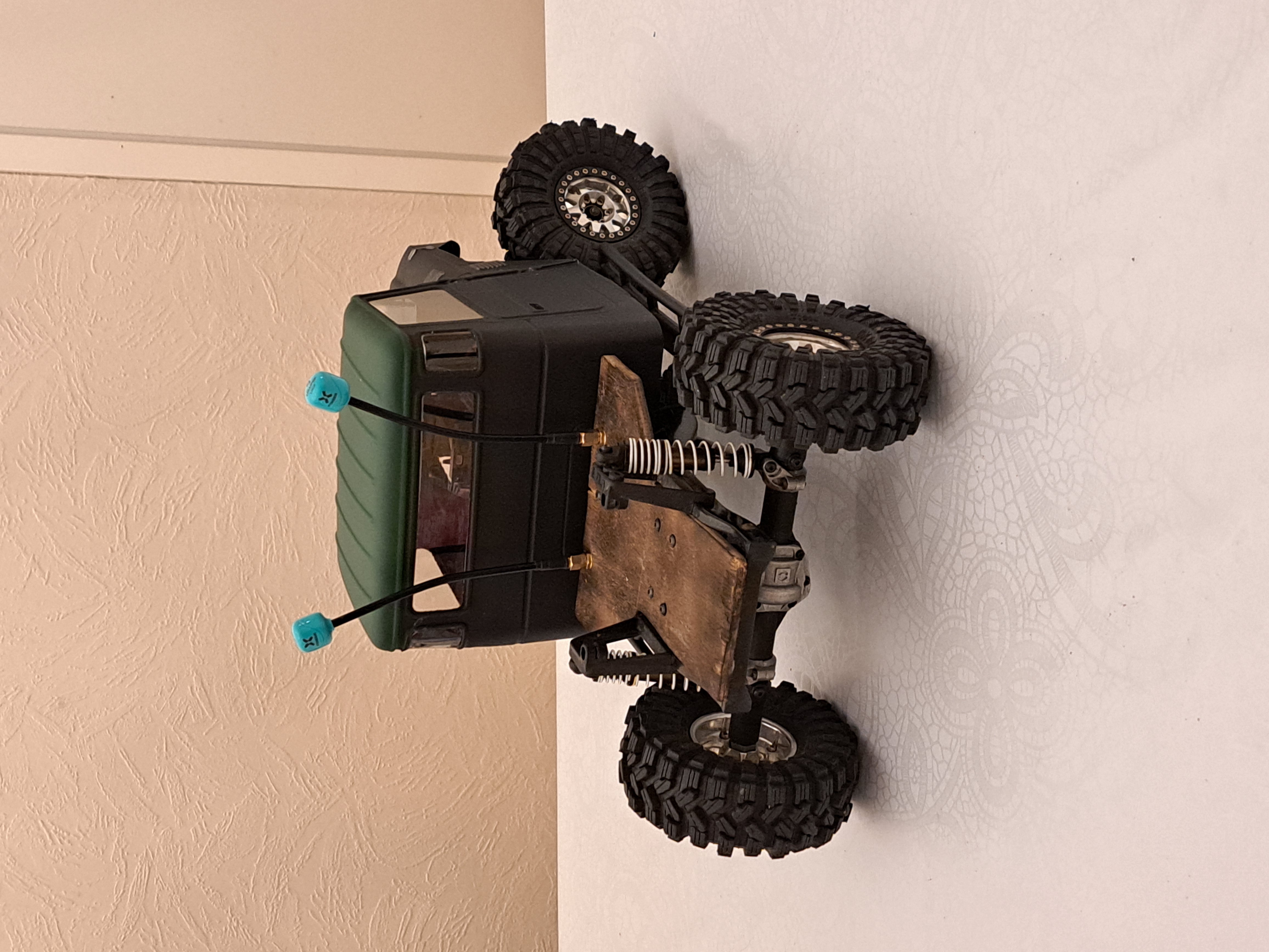

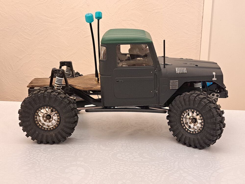

Autoon halusin mahdollisimman hyvän rangen ja tiesin, että vakioantennit eivät ole sitä kärkiluokkaa. Päätin hommata Foxeer Lollipop 4+ antennit, jotka vaikuttivat hinta-laatu suhteeltaan järkeviltä. Malliksi otin mahdollisimman pitkän, jonka saisi asennettua flatbedille. Toivottavaa oli saada antennin pää auton katon yläpuolelle. Irti mahdollisimman kauas kaikesta häiriötä aiheuttavasta.
Radioksi valitsin perus DumboRC X6 mankan, joka on tusnnettu erittäin hyvästä kantamastaan. Mm. speedrun kaverit käyttävät tietääkseni tätä, koska kantama on jopa yli 500m.
Asennus muutti toki auton fiilistä ulkonäöllisesti. Flatbediltä nousevat tikkarit eivät ole yhtä scaleja kuin konellin läpi pillillä työnnetty Dumbon vastarin piiska-antenni.
Kantama kyllä parani videolle. Paikallisella pienellä laskettelurinteellä testailin ala-asemalta kiertää koko rinteen. Kiiveten toista reunaa ylös ja vastakkaista reunaa alas. Rinteen sivuilla oli sopivasti ajettavaa maastoa, eikä pelkkä tasainen laskumäki. Parhaimmillaan pääsin n. 250m päähän maastossa ajaen. Fpv järjestelmä laskee etäisyyden videolähetyksen lähetysnopeuden perusteella. Tässä kohtaa alkoi auton ohjaus ikävästi pätkiä. Videossa oli vielä pelivaraa, vaikla maaston muodot vaikutti videoyhteyden laatuun riippuen miten auto sijoittui suhteessa vastaanottopäähän.
Bonuksena sijoitin led barin puskurille, jotta valon määrän tippuessa liian alas (käytännössä täys pimeys) pystyy laittamaan omasta takaa valoa päälle. Tälle tuli tarvettakin, kun rinteestä sammui valot juuri kun oli kukkulan valloitustani tekemässä.
