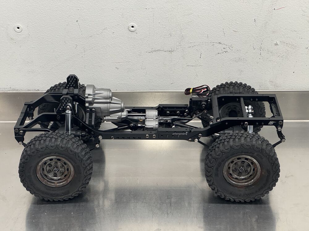

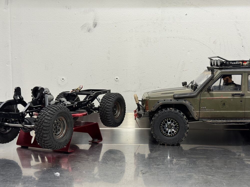

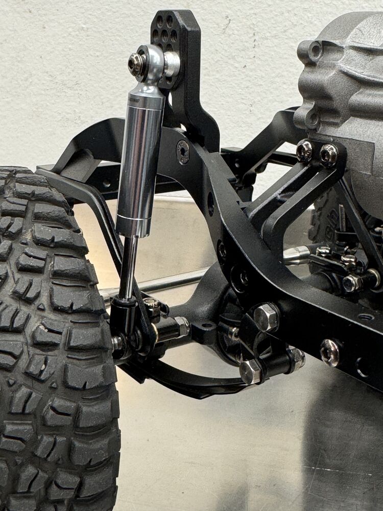

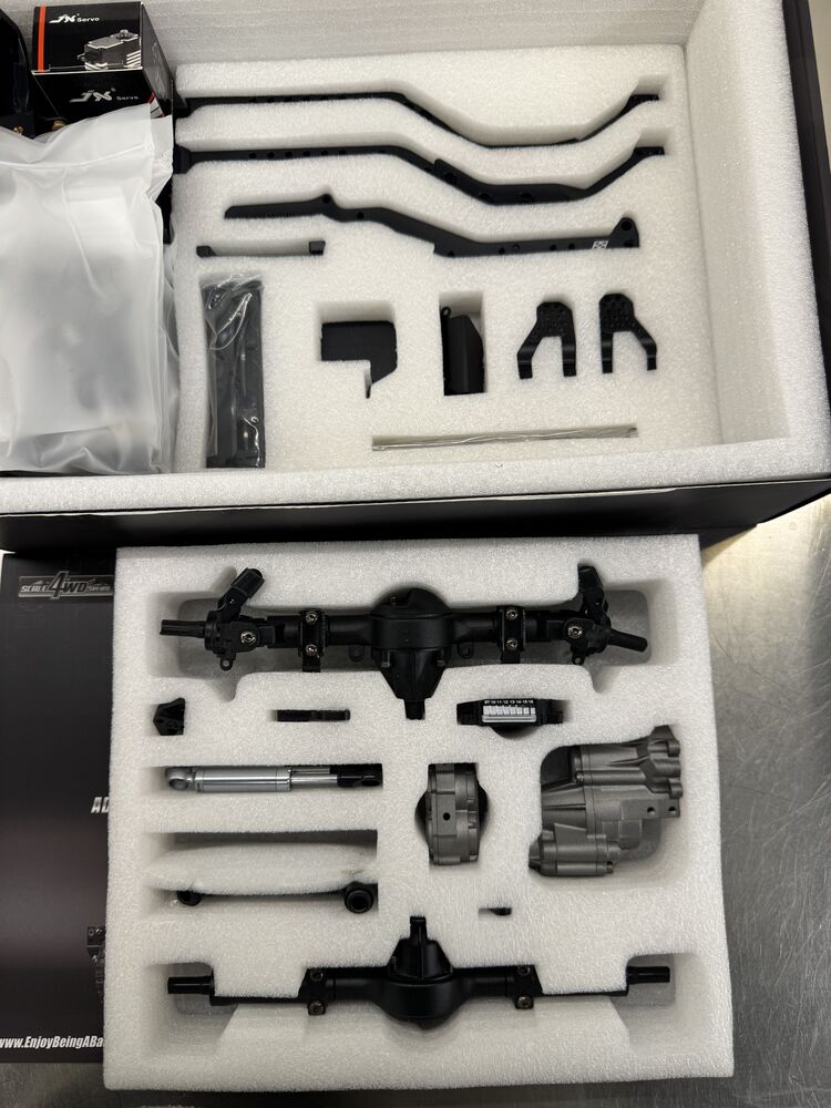

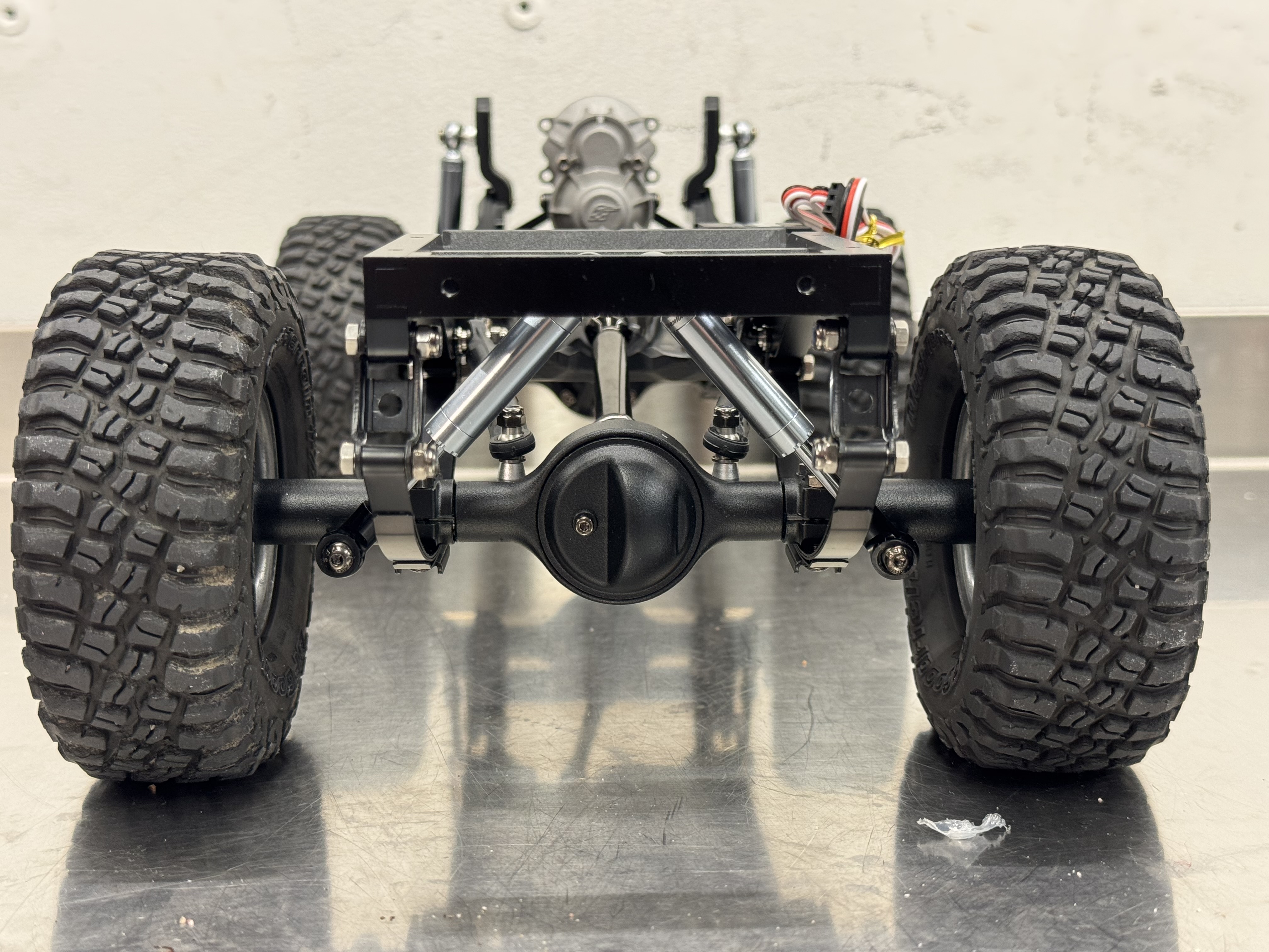

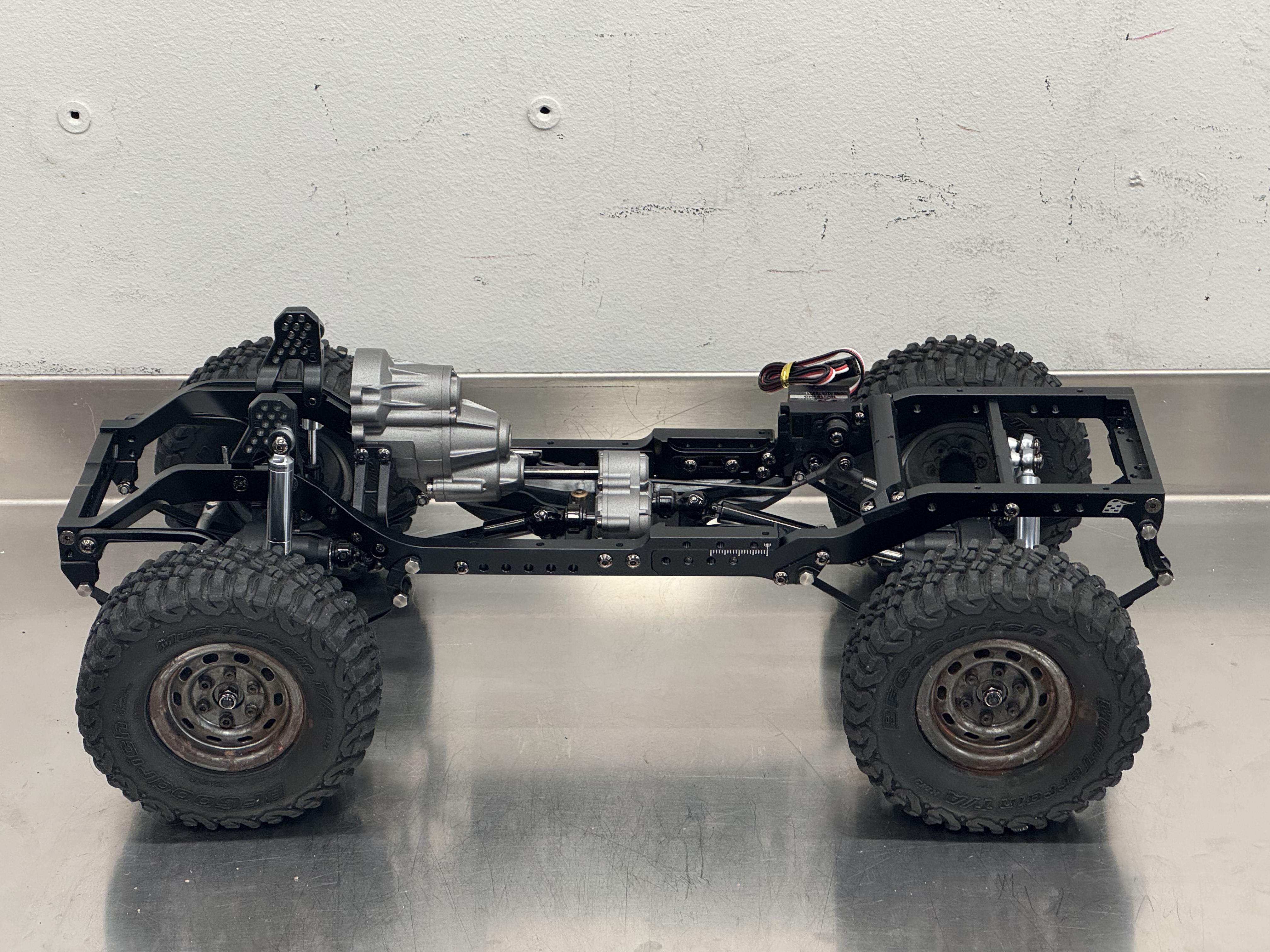

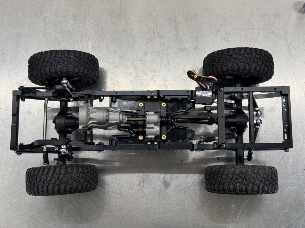

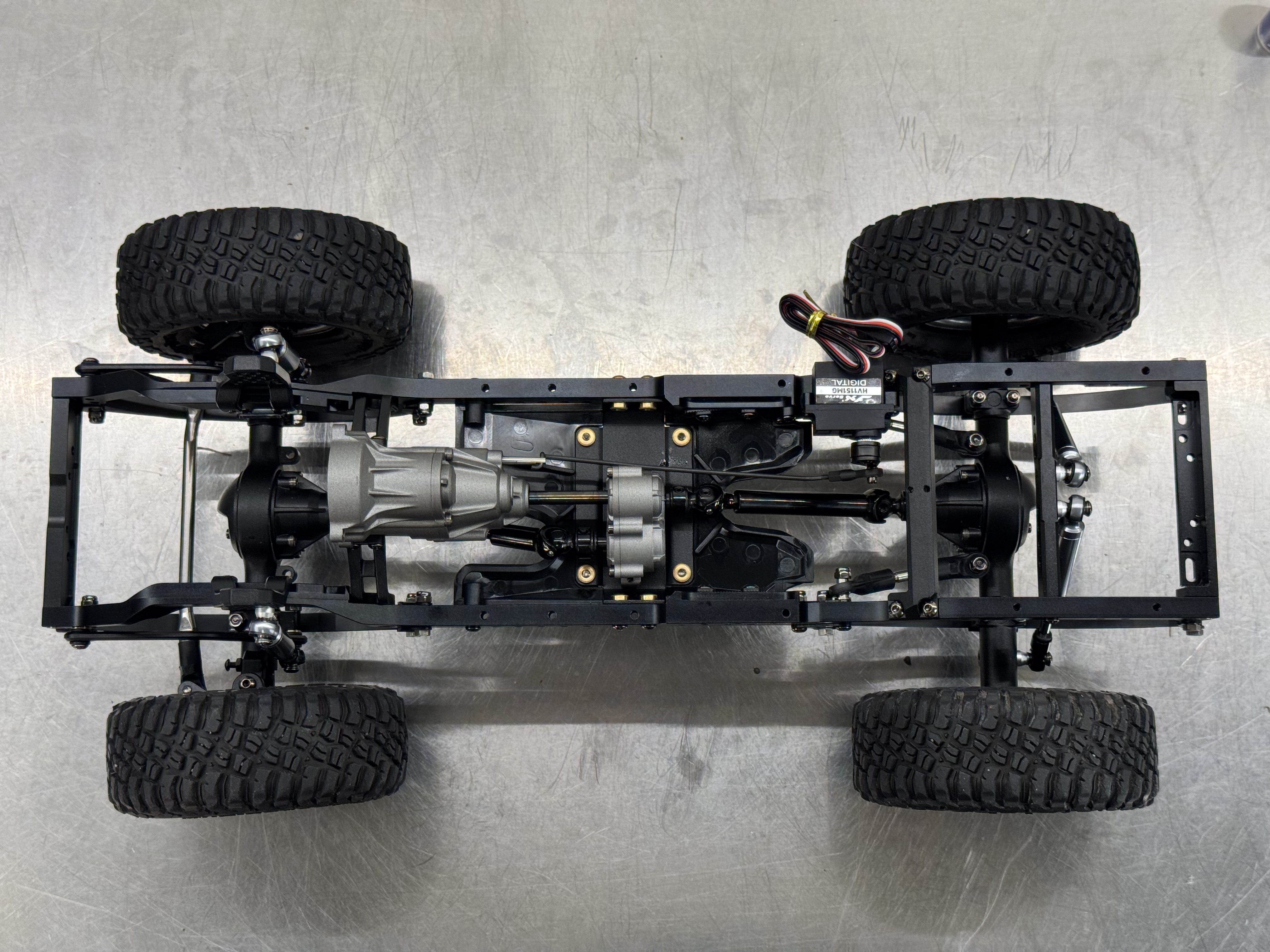

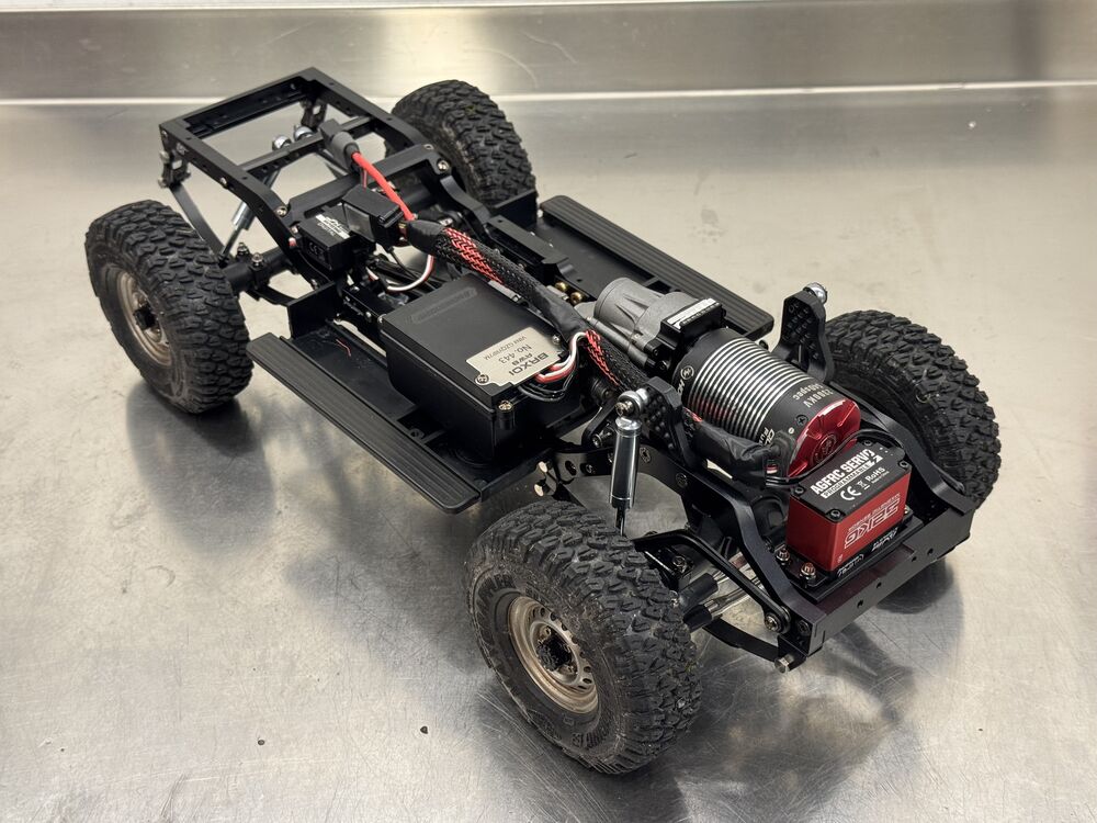

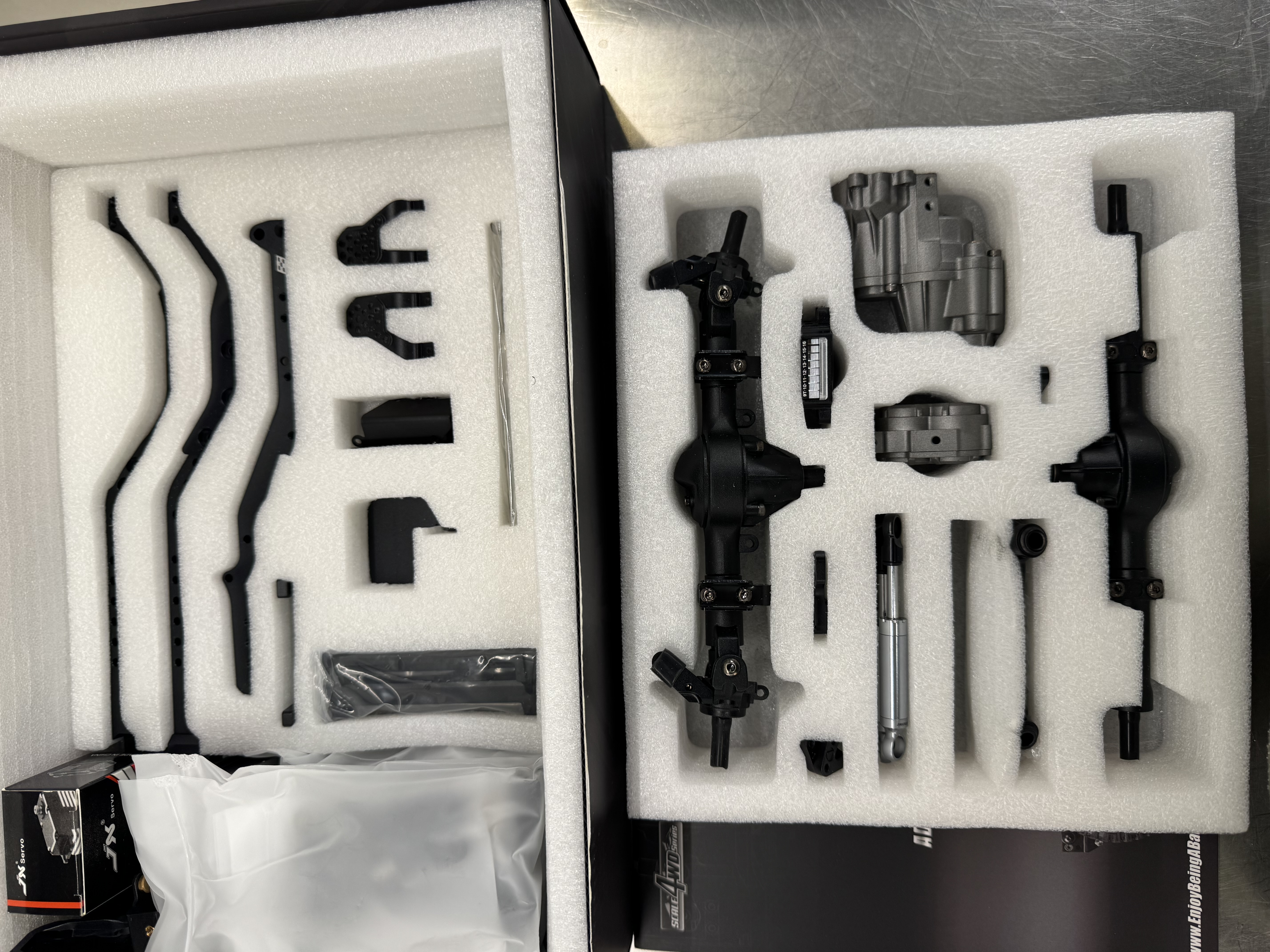

Tämä alusta ja ZIL-kori alko kiinnostaan heti kun siitä kuvia tuli ja meni top3 vaihtoehdoks toiseks autoks. Ostopäätöstä vahvisti Toemenin tarjous Builders Kitistä ja vielä kun kylillä huhuttiin latolöydöstä, josta sais ZIL korin otettua tähän projektiin. Paketti tuli tasan viikossa näin joulun alla.
ZIL kori siis tulossa ja 1,55” vanteet.

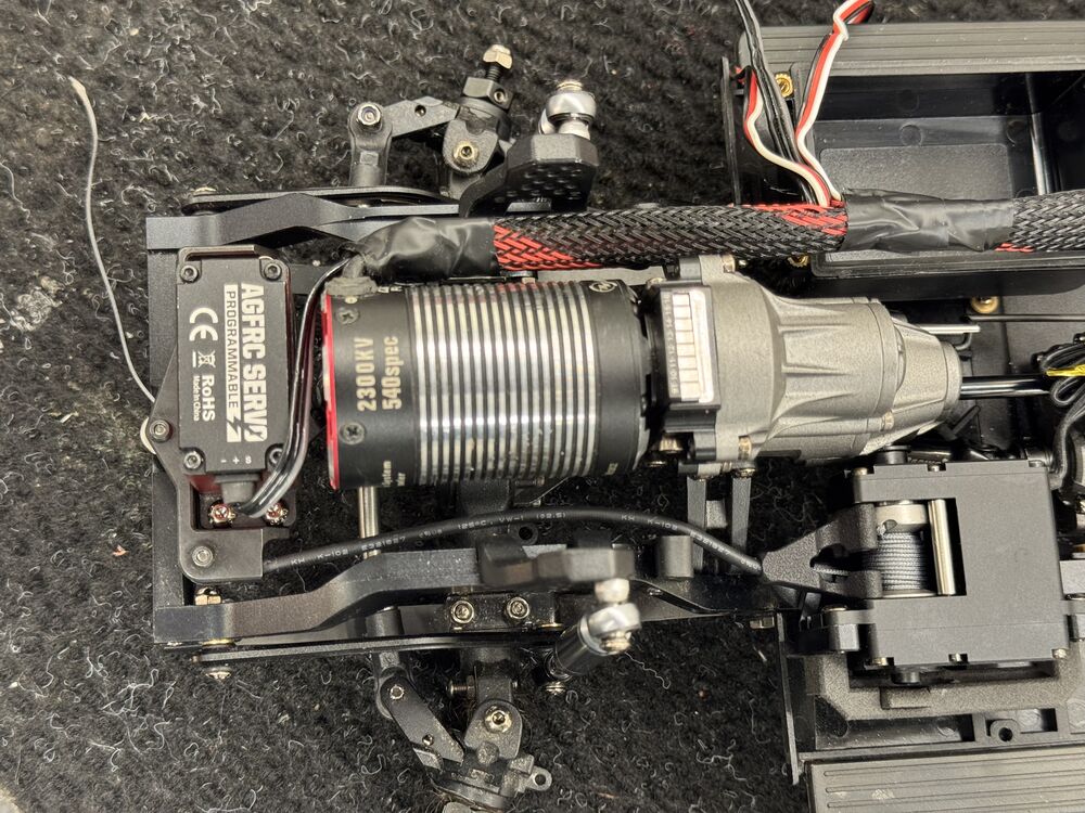

Oli tarkotus tilaa HW Fusion Pro Elite ja laittaa se VS4-10 pro Cheromancheen ja ottaa siitä Fusion Pro tähän, mutta tuo BRX:n 2-vaihde on niin nopea, että taidan vaan ostaa Fusion SE:n tälle. Servoks joku perus vedenkestävä 30kg servo. Vaihteita vaihtaa kitin mukana tullut servo.
Muuten tulee täysin vakiona. Jotain vähän vakiosta poikkeavaa ja erilaista olis kiva tehdä mutta jää nähtäväks. Jos ainakin lavaan sais askarreltua hytin korkuiset puulaidat. Muuten on suunnitelmat auki. Valosarja, servovinssi ja jotain scaleryönää.

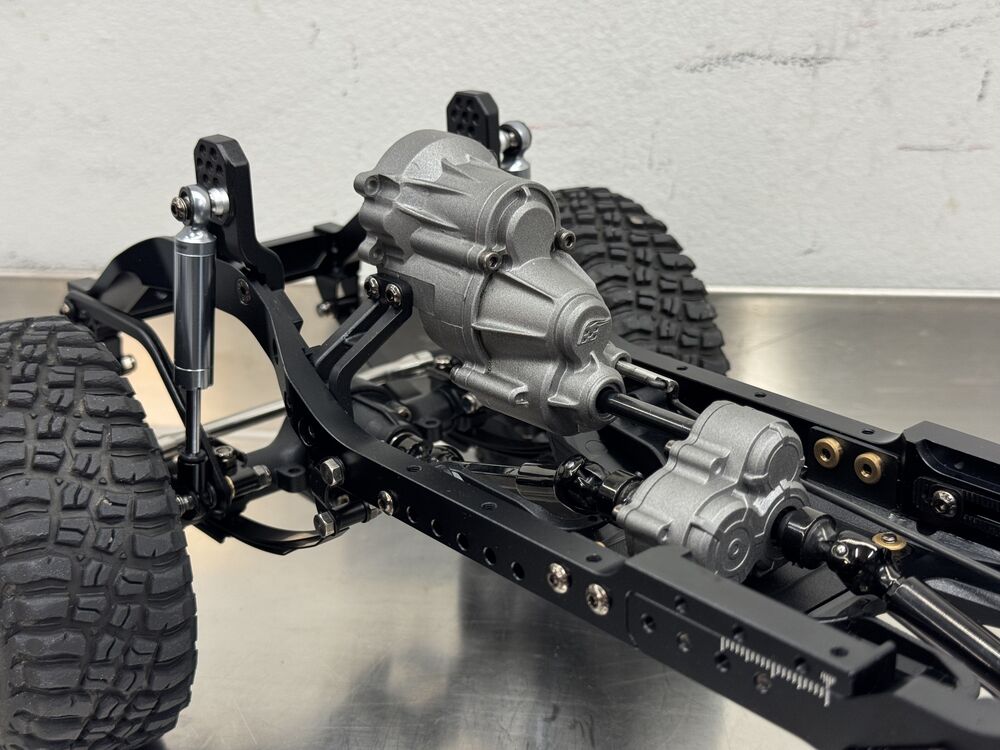

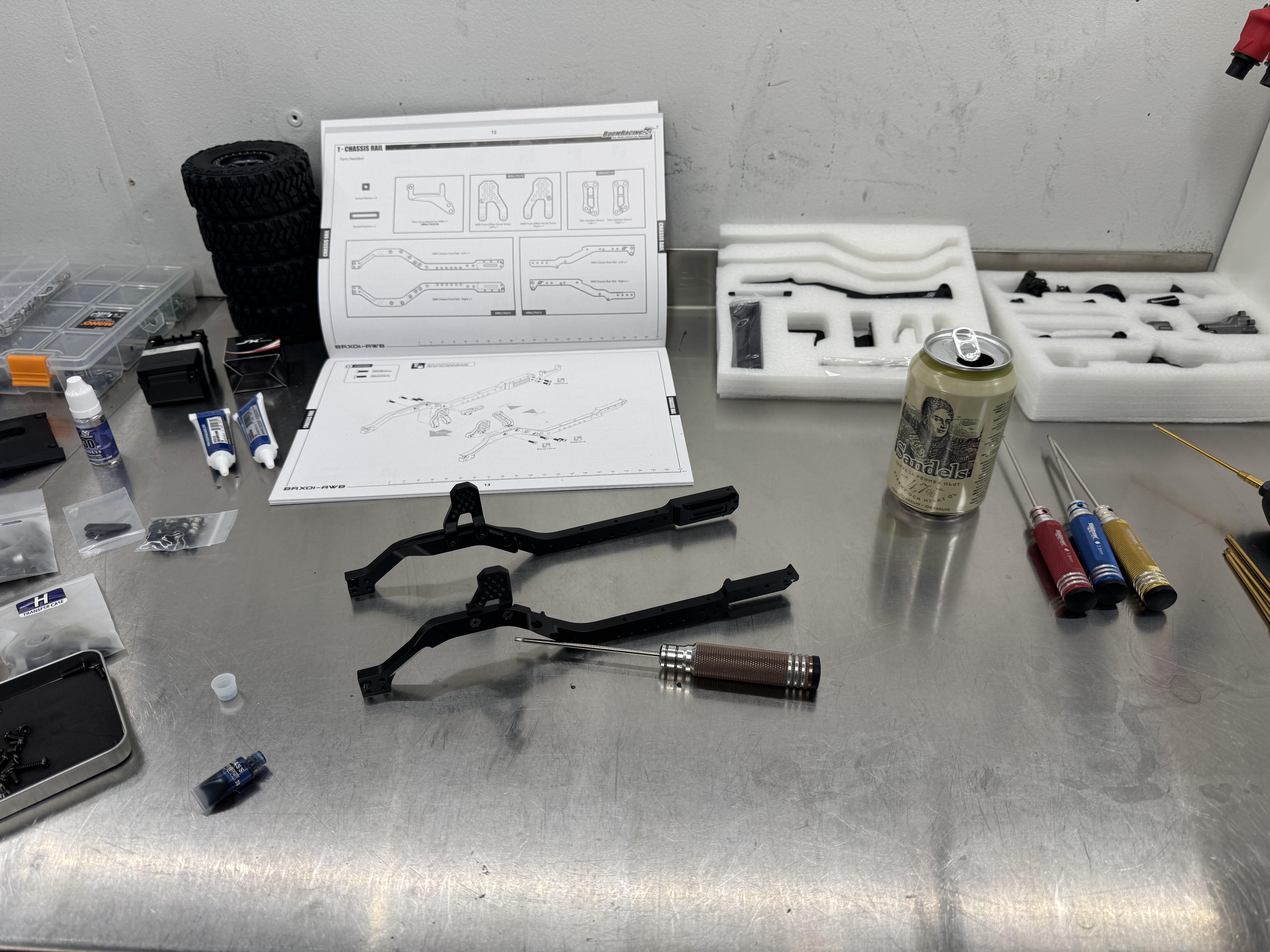

Kitti on kyllä erittäin hieno. Kaikki osat on viimesen päälle ja hienosti suunniteltu. Oli ilo kasaa. Auto on nyt siinä tilassa että tallin lattialla voi jo käsin työntää ja päristellä. Korin saan varmaan ensi viikolla, sähköt joskus kun saa tilattua.
Valmistumistavoite kevään Rusko (onhan se taas?).

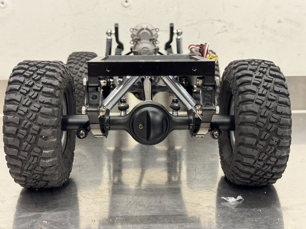

Itelle ensimmäinen lehtijousellinen alusta.

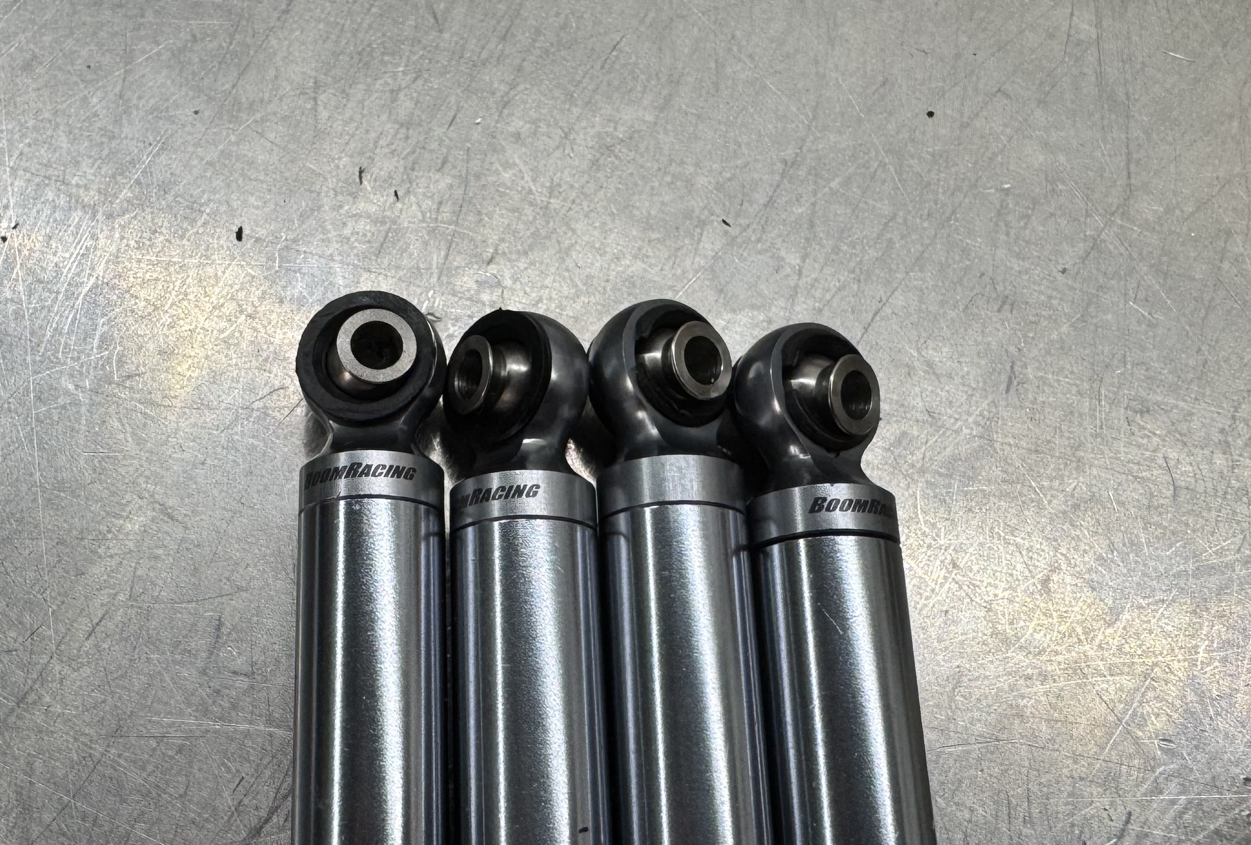

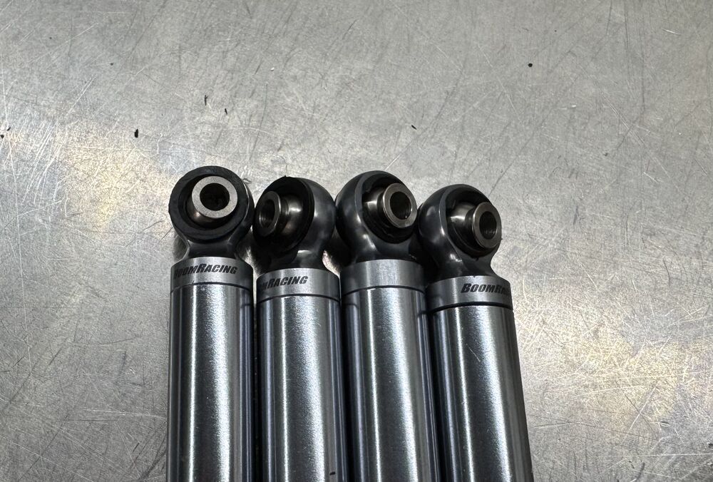

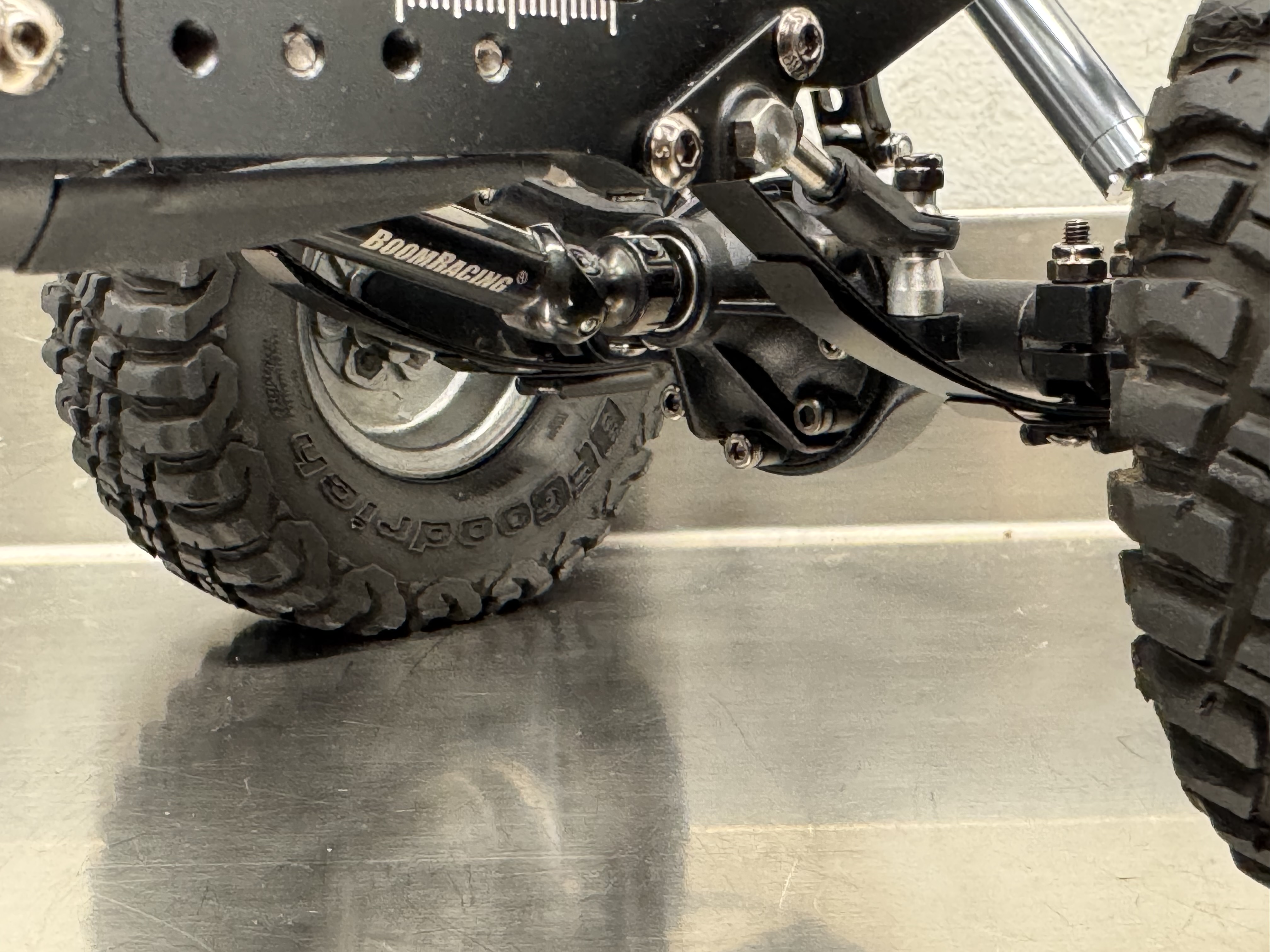

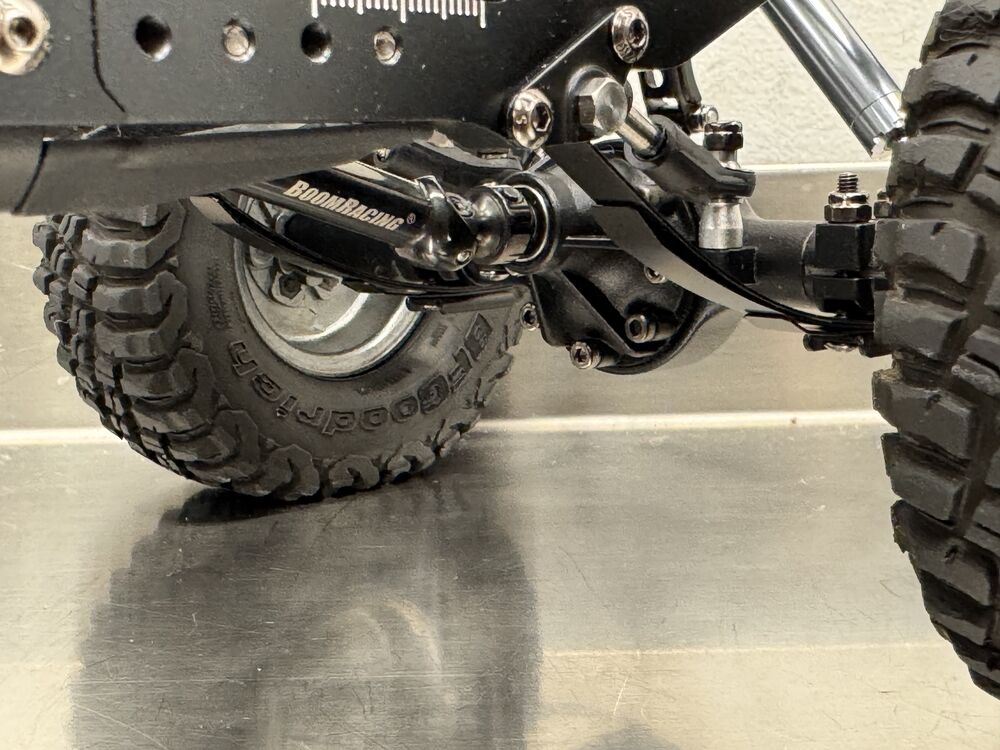

Yhden iskarin korkista puuttu BoomRacingin logot, erikoista😅 Seuraavaks vastarinkotelot jne mitä jäi vielä laittamatta ja korin kuun saa pöydälle niin alan ihmetteleen mitä tähän keksis. Metallitöitä vois vähän harjotella🤔

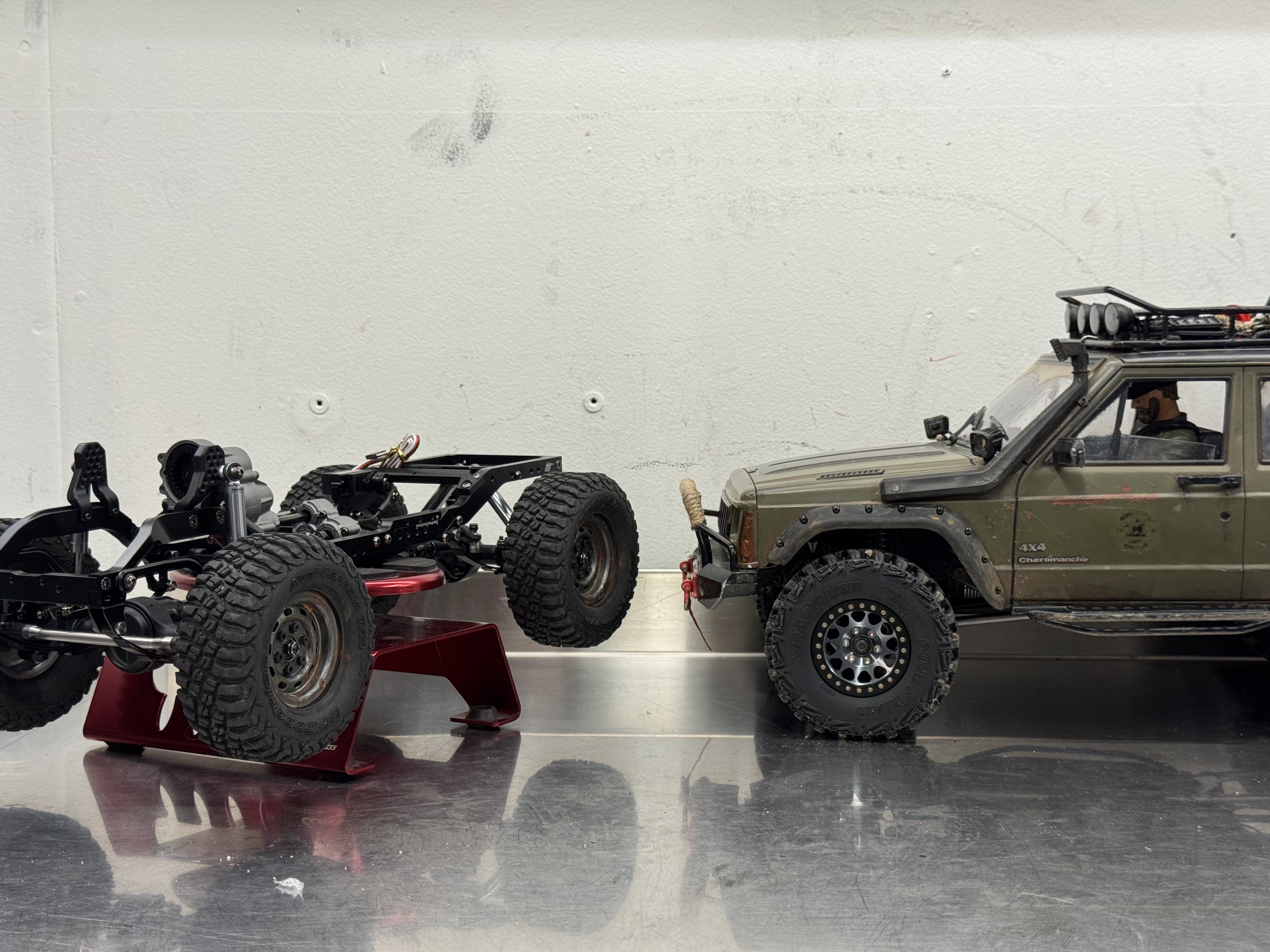

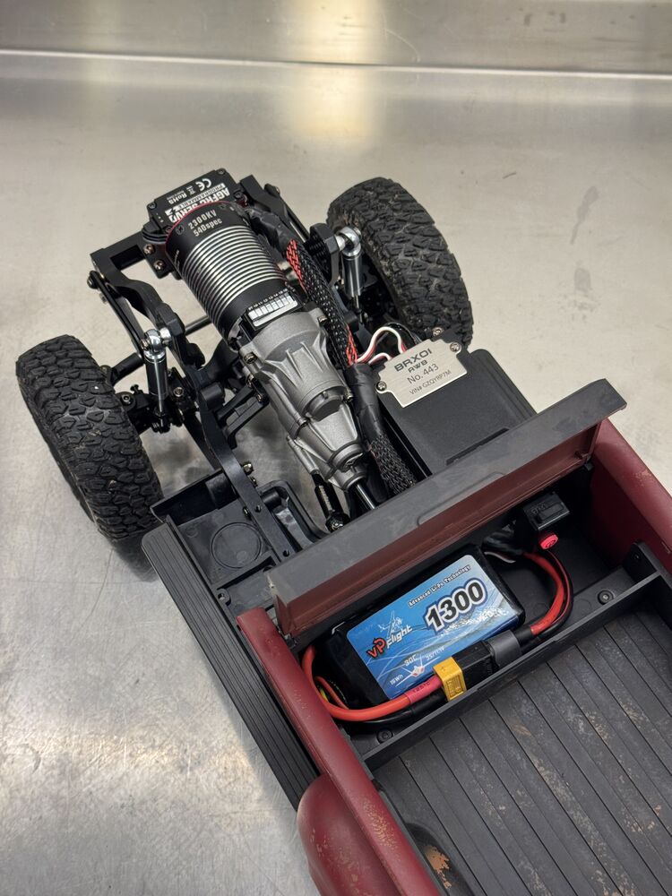

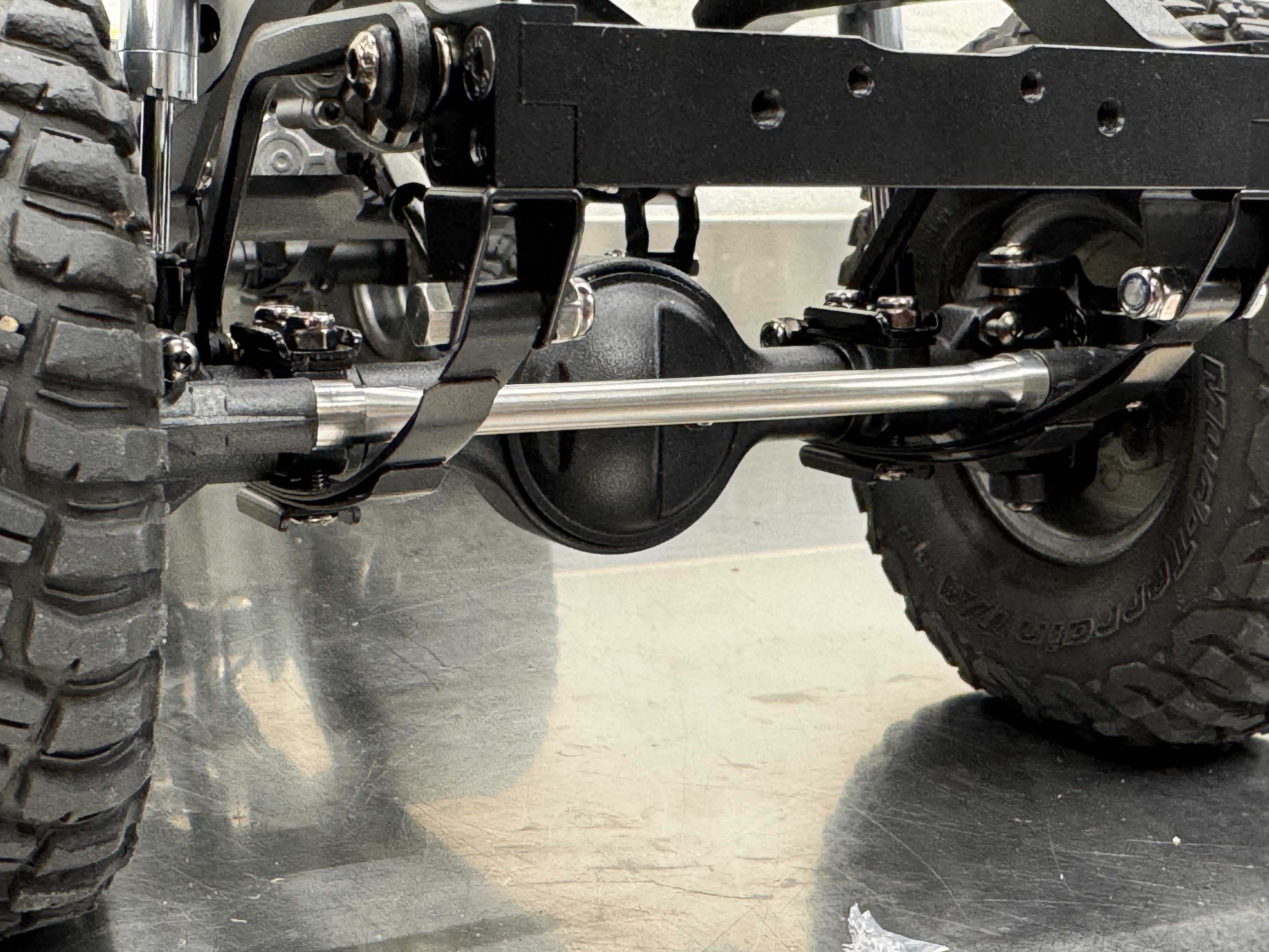

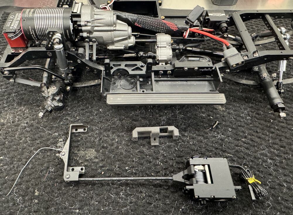

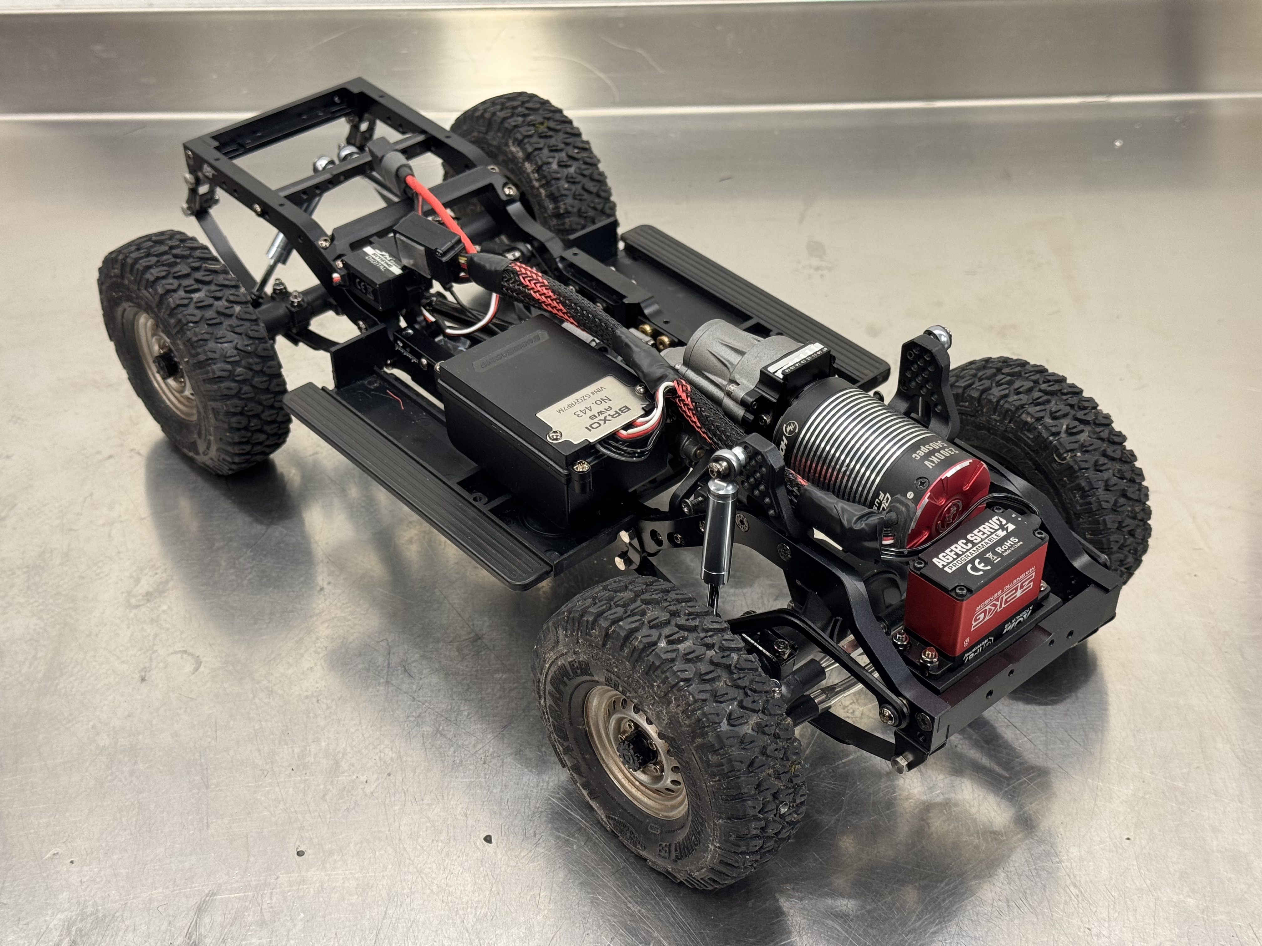

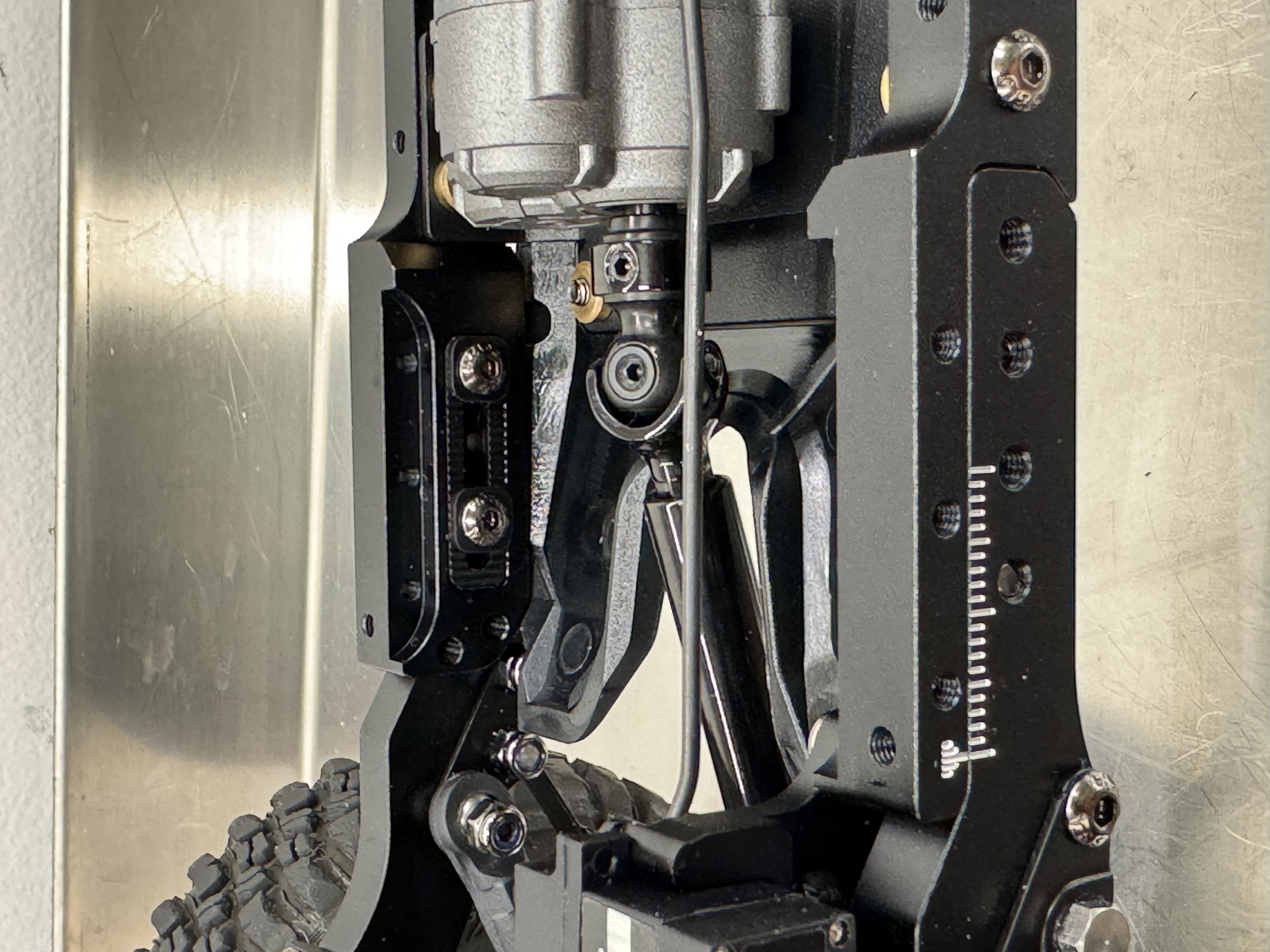

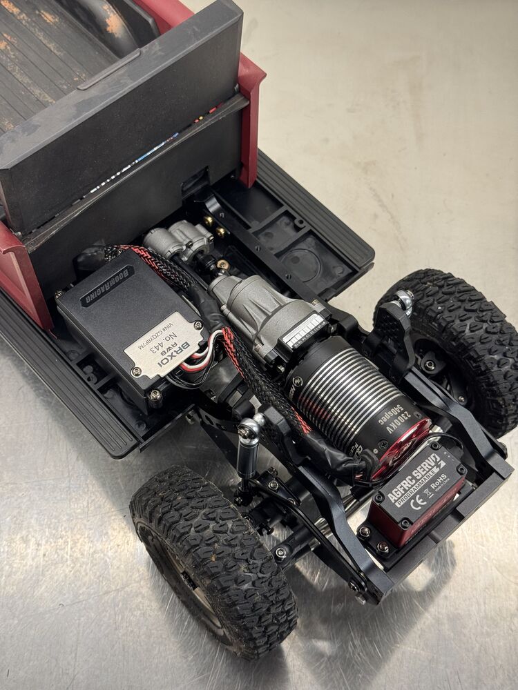

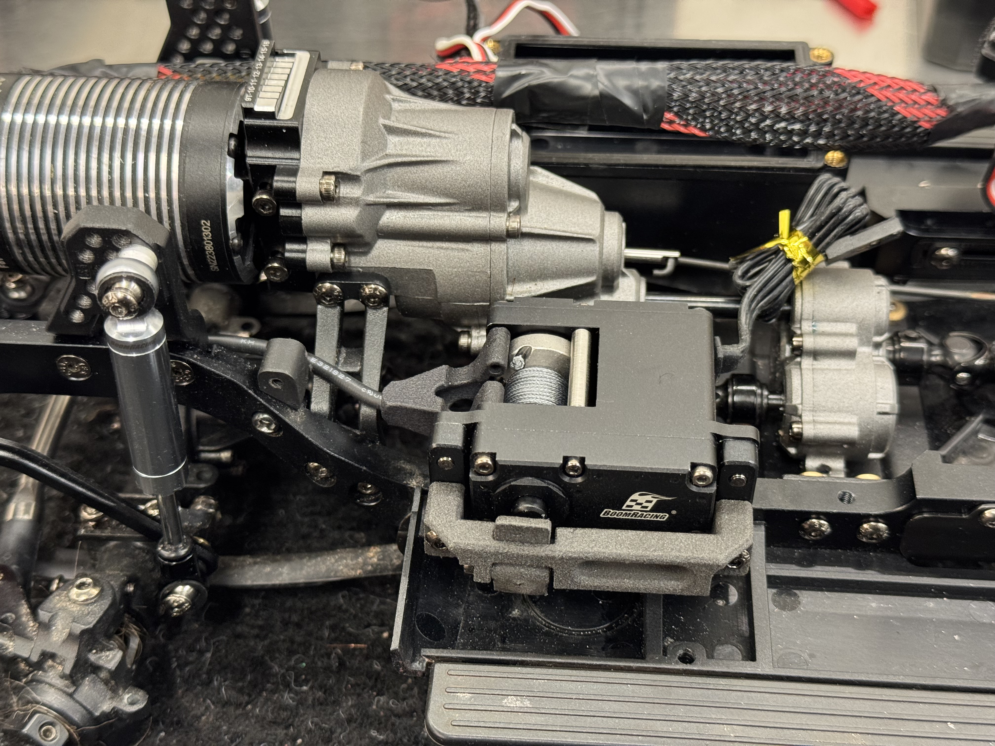

BRX sai sähköt ja korin.

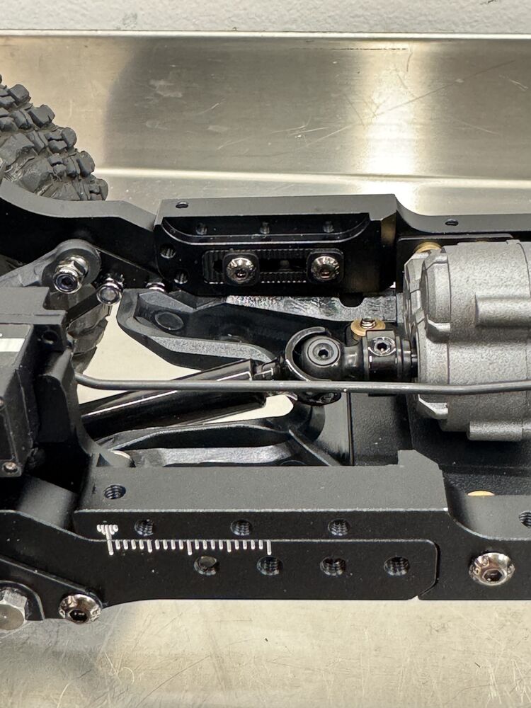

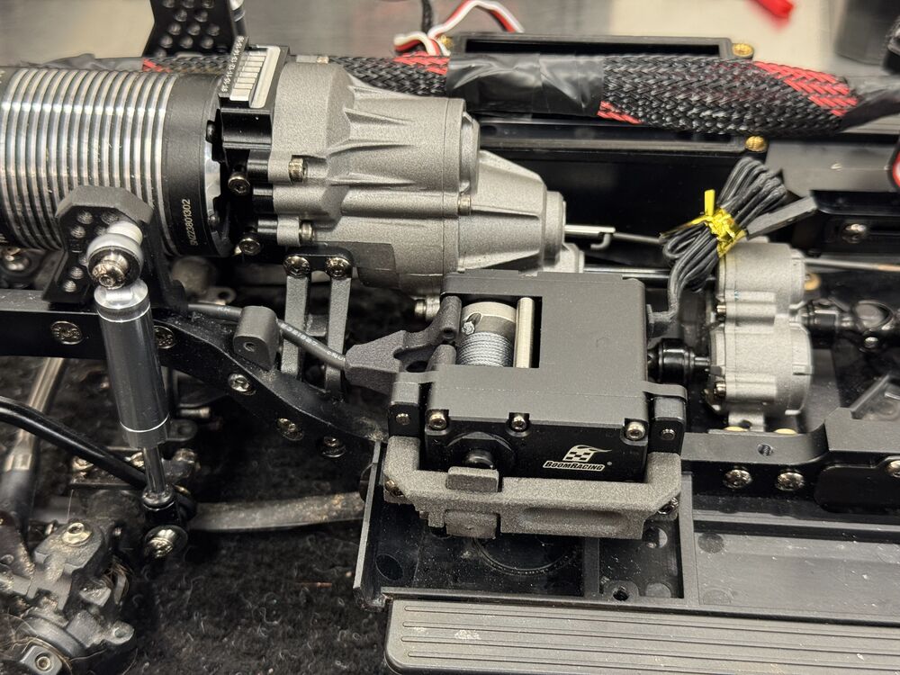

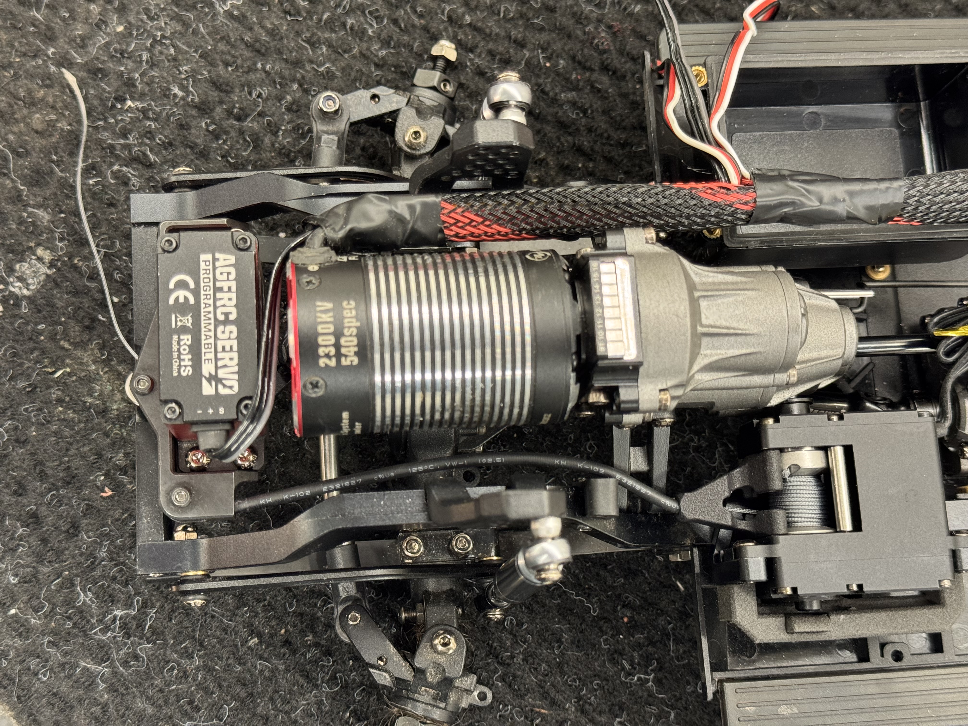

Hobbyfactroystä löyty sopiva ohjausservo hyllystä ja laitoin heiltä samalla tilaukseen HW Fusion Pro Elite moottorin, joka tosin tulee VP Cheromancheen aikanaan. Fusion Pron siis VP:stä tähän autoon. Pro motti on aika överi tähän, kun kakkosvaihde on niin nopea, mutta mennään nyt tuolla toistaiseksi. Kolmas auto joskus vielä tulee niin vaihdellaan sitten moottoreita taas.
Konehuoneeseen olis hieno kitin mukana tullut ESC-teline, mihin olis saanu Fusionin käynnistysnapin, mutta koska johto riitti lavan akkulaatikkoon niin laitoin sinne. Ei tarvitse kun yks luukku aukaista niin saa akun ja virrat päälle.
Kori ja vanteet renkaineen löyty käytettynä Härmästä niin oli aika helppo mennä Zillillä. Pertsan maalaama ja tietenkin aivan älyttömän hienosti tehty niin tätä en ala itse sprayllä sotkemaan😅 Väritkin on hyvät🤌

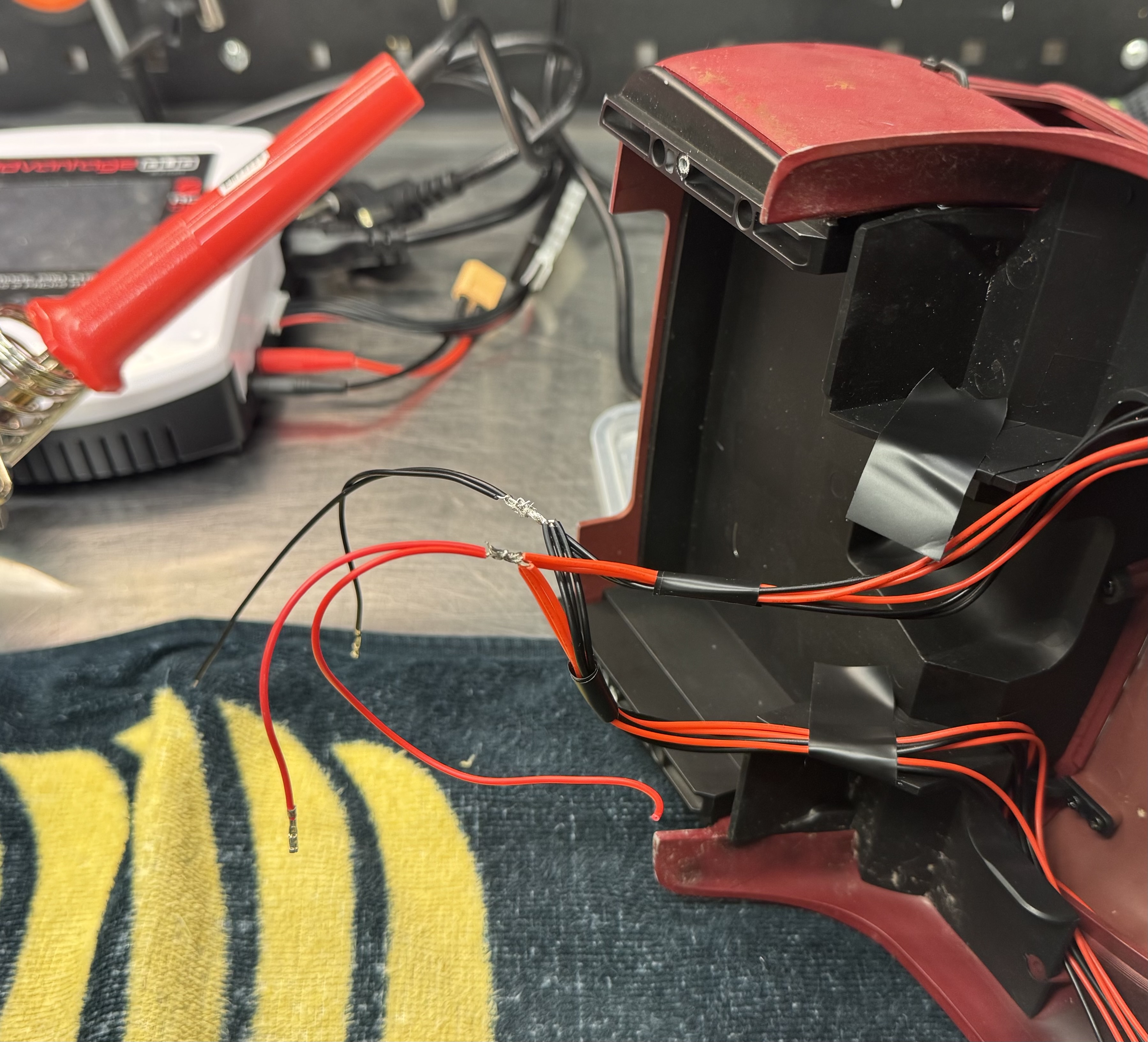

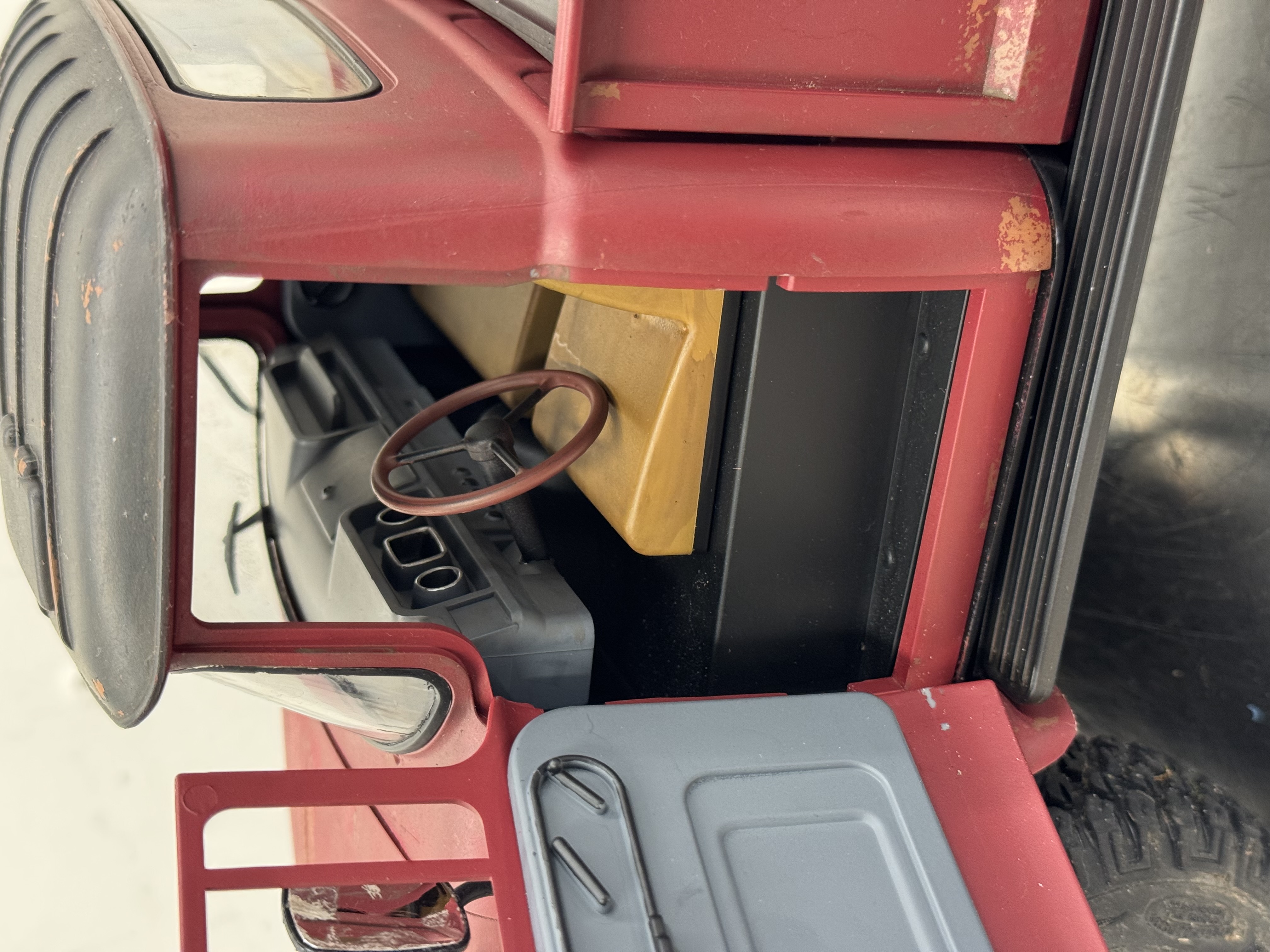

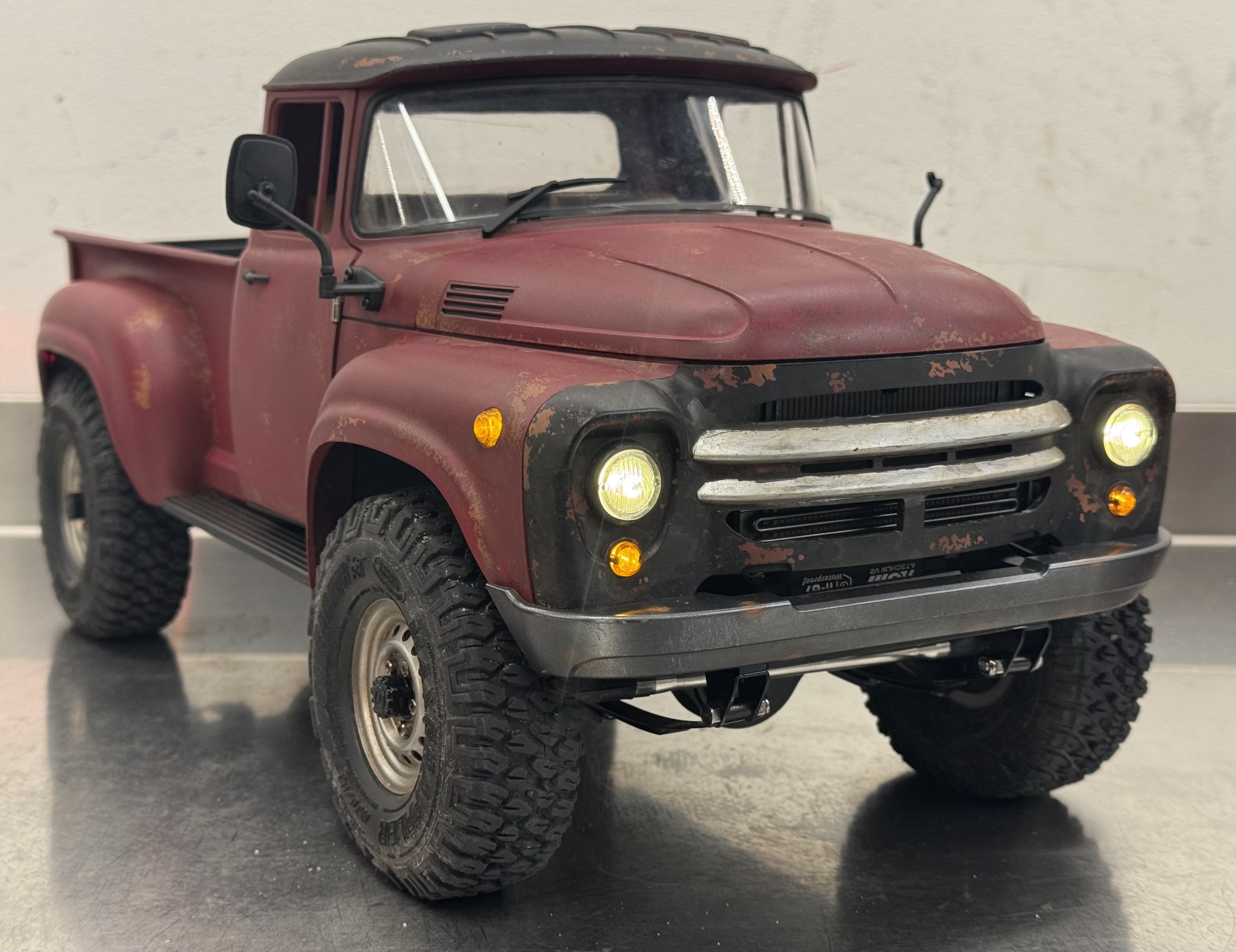

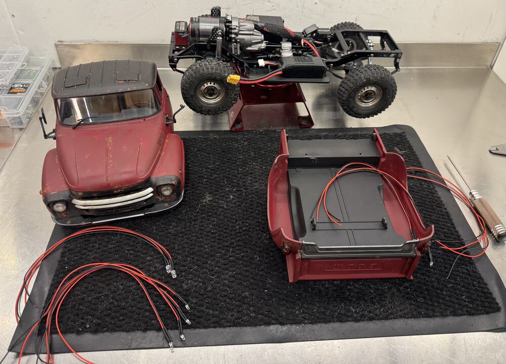

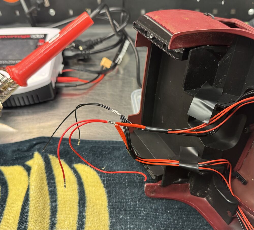

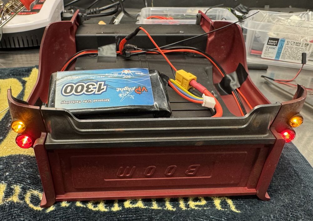

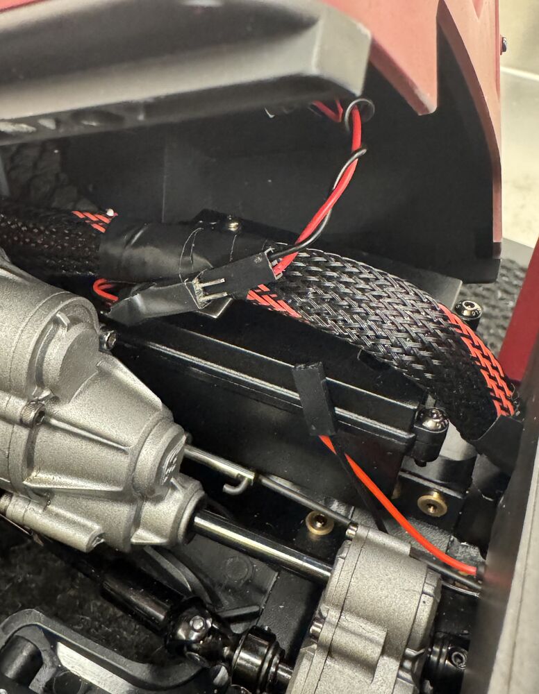

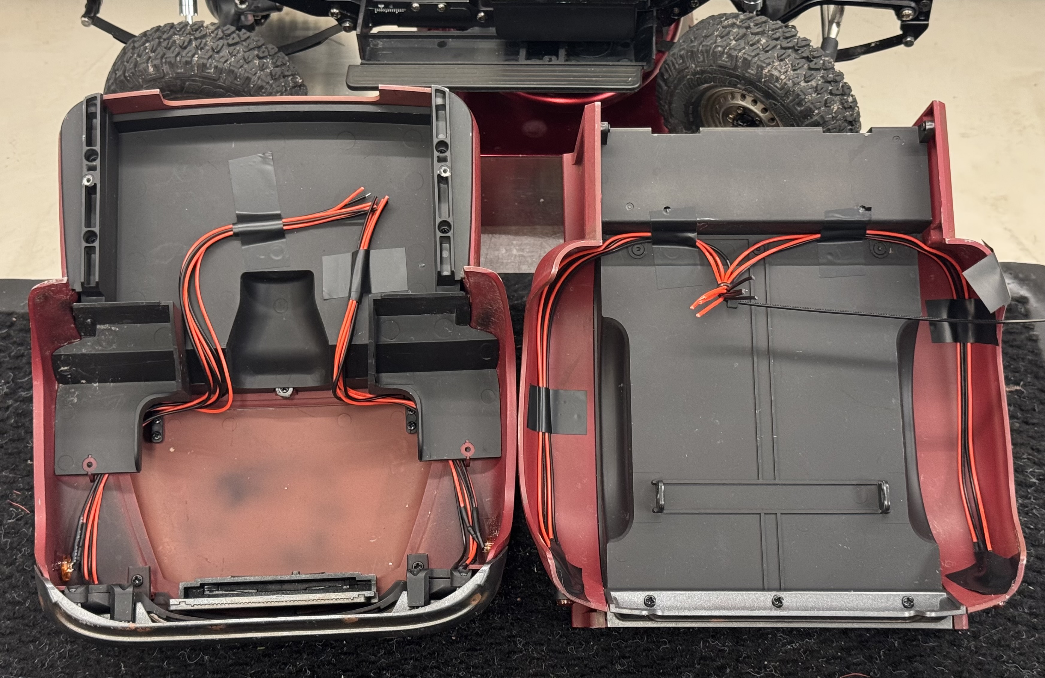

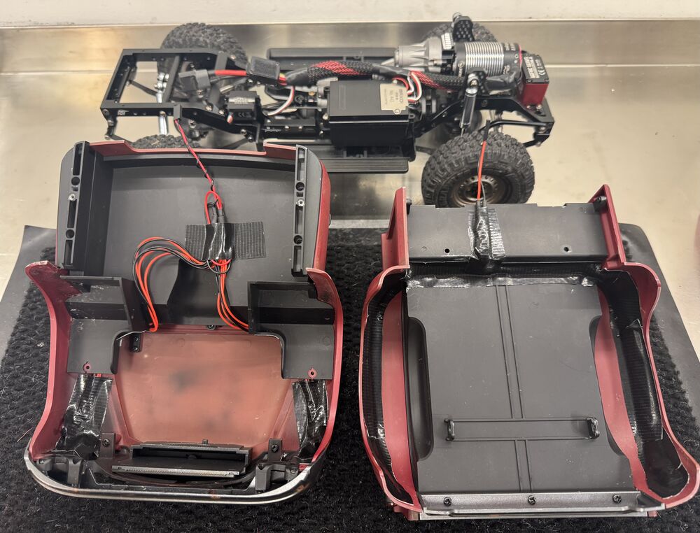

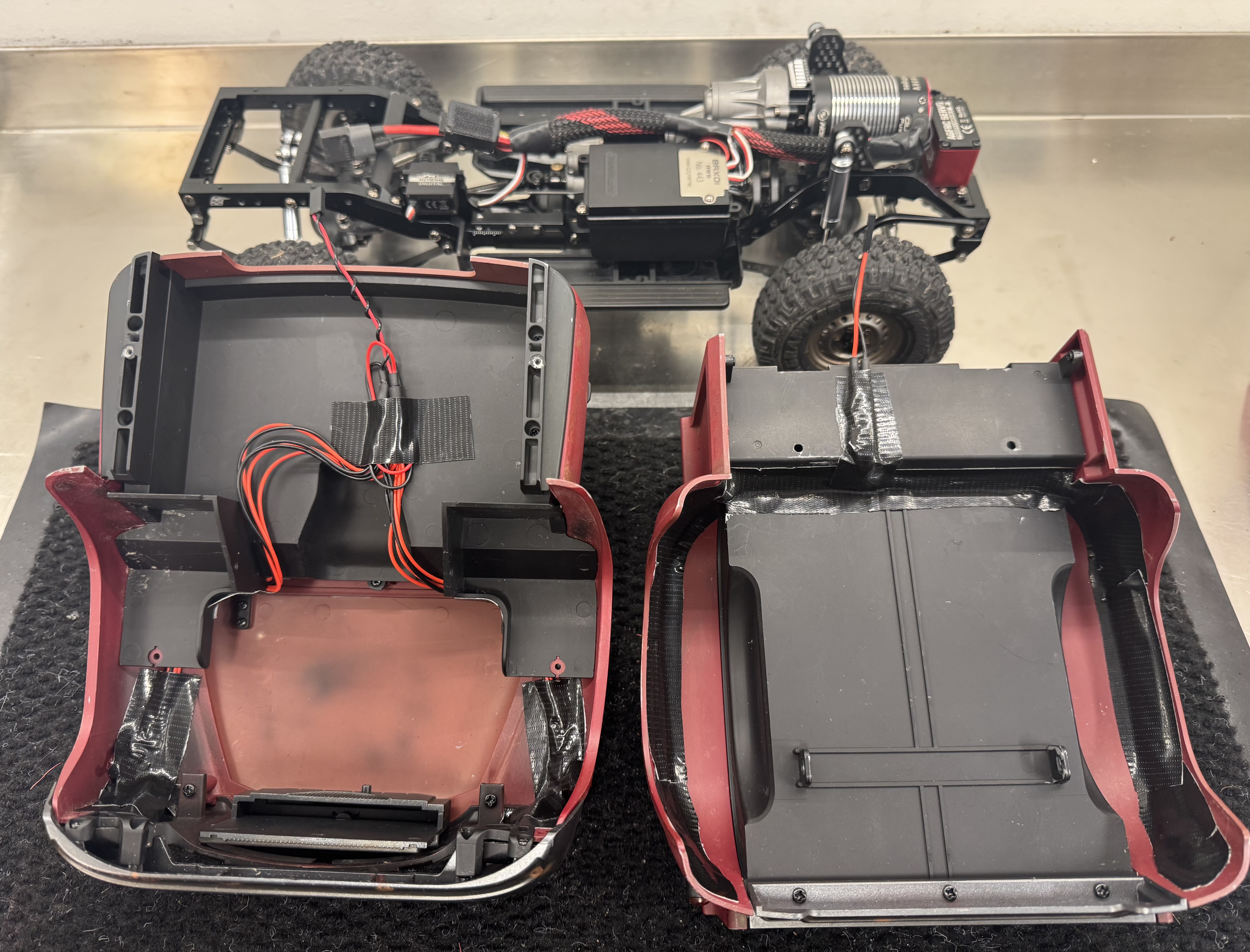

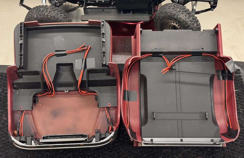

Valot tuli askarreltua.
6-12v irtoledeistä. Valosarjan tähän sais, mutta en kaipaile mitään toimintoja, niin tämä on ihan hyvä näin.
Paljon tarpeettomia kuvia, kun tuli räpsittyä.
Kuva kertoo enemmän kun tuhat sanaanja huomannu et muiden asennuksista saa hyviä huomioita.

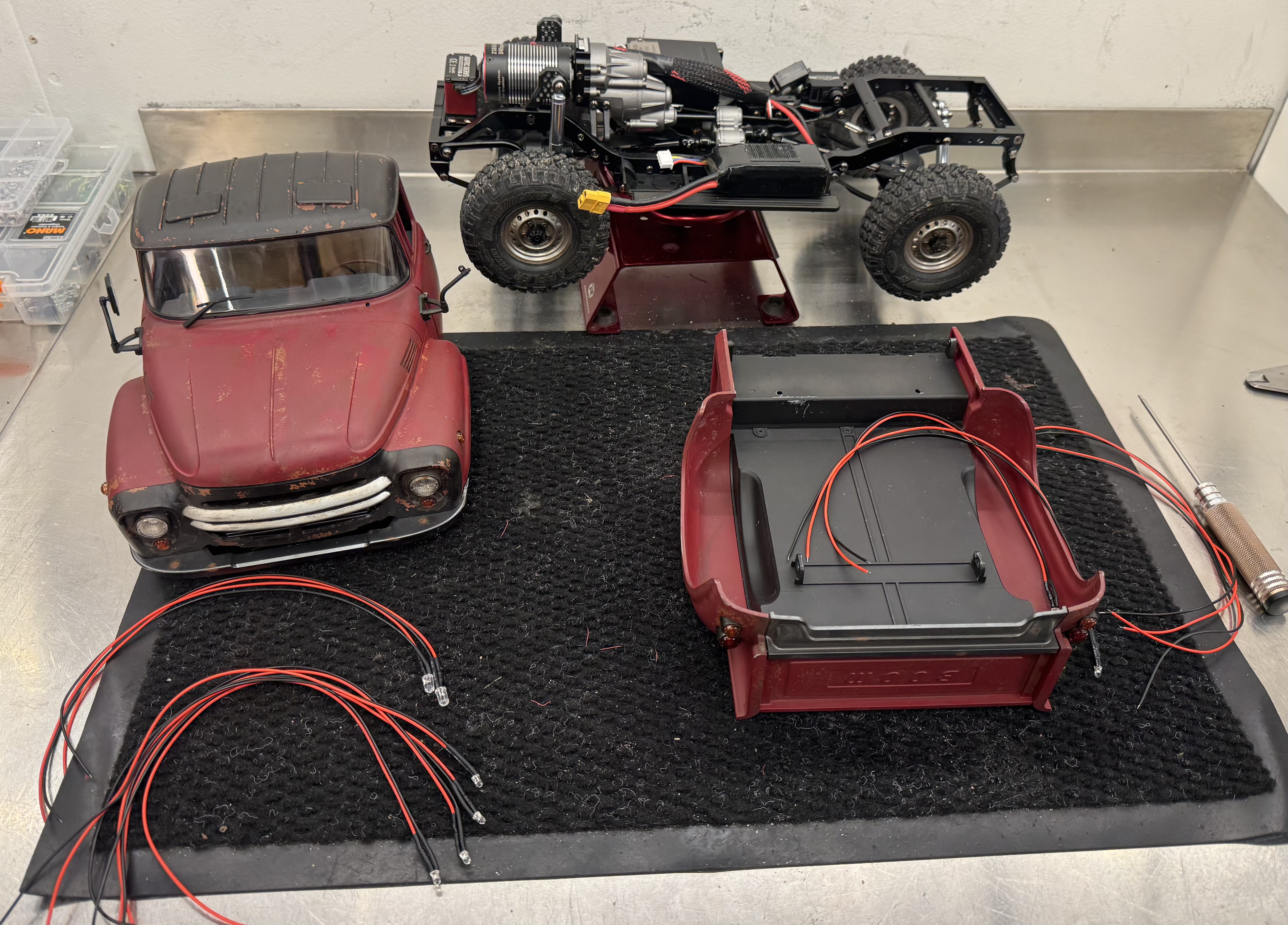

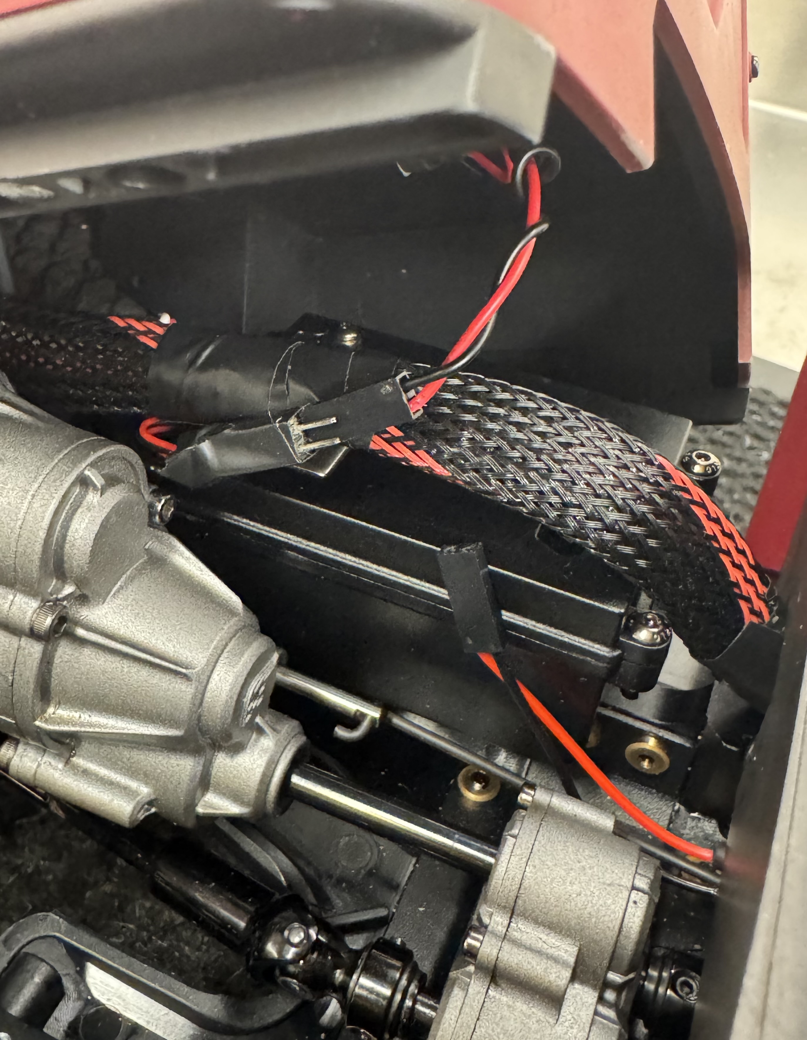

Korin ja alustan välissä on aika vähän tilaa, kun tehty sopiin toisiinsa, johtojen vientejä piti hieman miettiä, että jää piilon ja saa korin istuun runkoaisojen päälle eikä ole johdot välissä. Lava ja hytti omilla liittimillä, jotka menee y-haaralla vastarille. Nämä Ledit olis kestäny liittää suoraan 3s akkuunkin. Vähän huonot liittimet, kun muuta ei ollut laatikossa, mutta eiköhän ne pysy kiinni. Kori on ruuveilla kiinni ja sitä ei tule irroitettua kuin huoltaessa.
Oon tehnyt muutaman valosarjan hyvinkin yksinkertasesti. Karvaliitos, tina päälle ja kutistessukka.

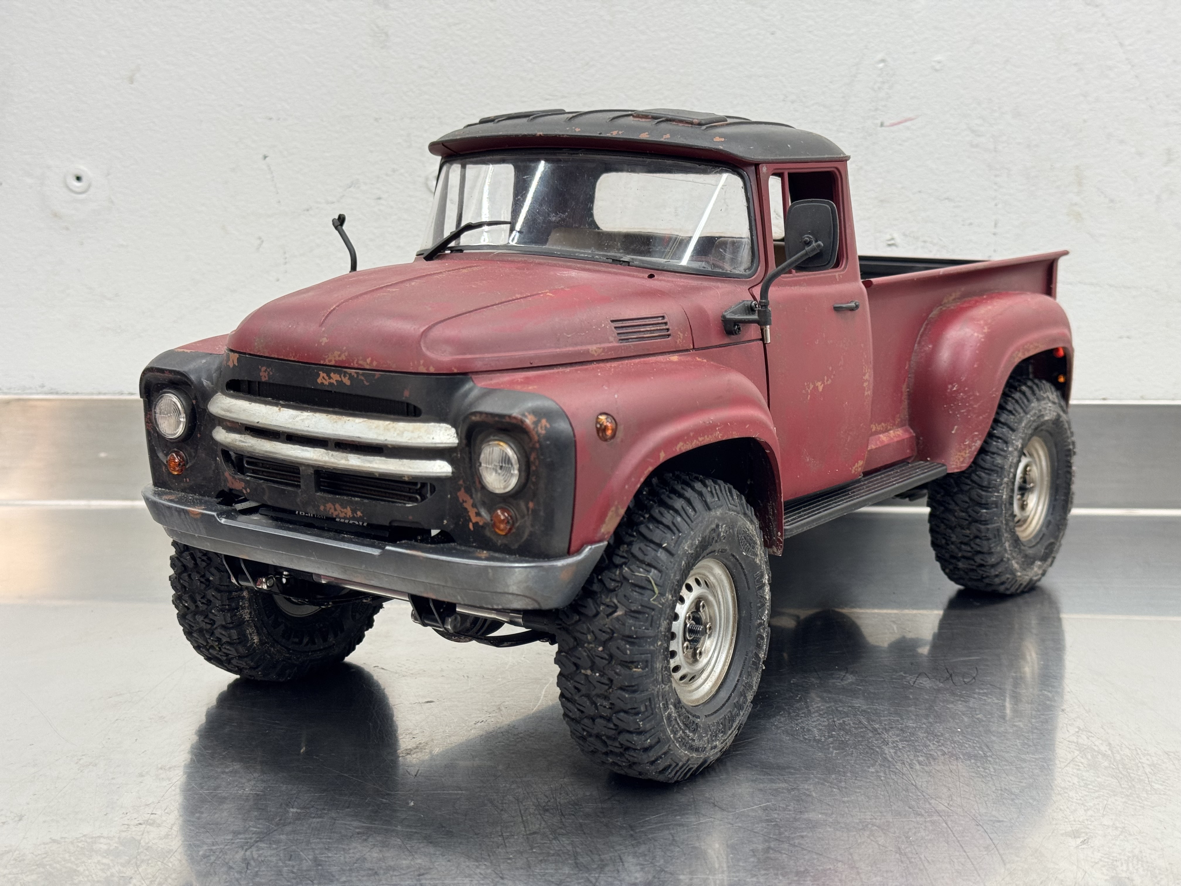

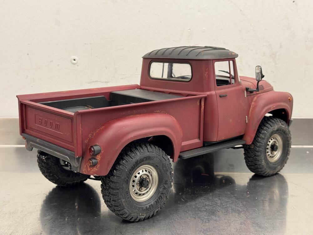

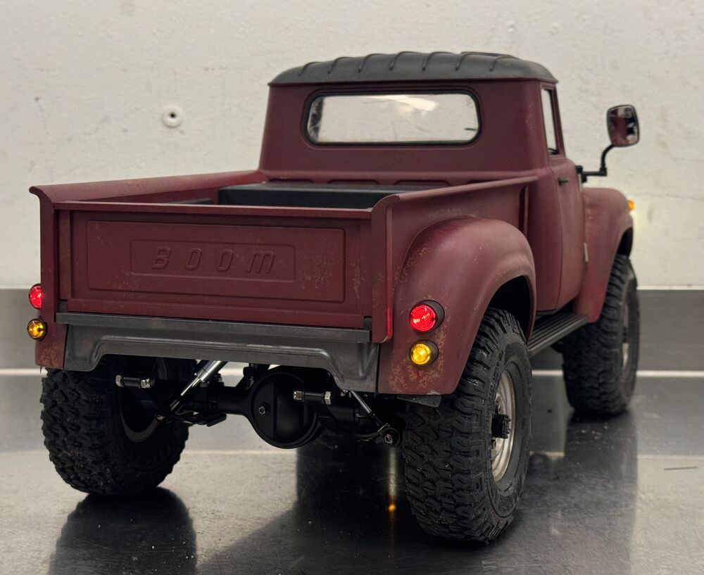

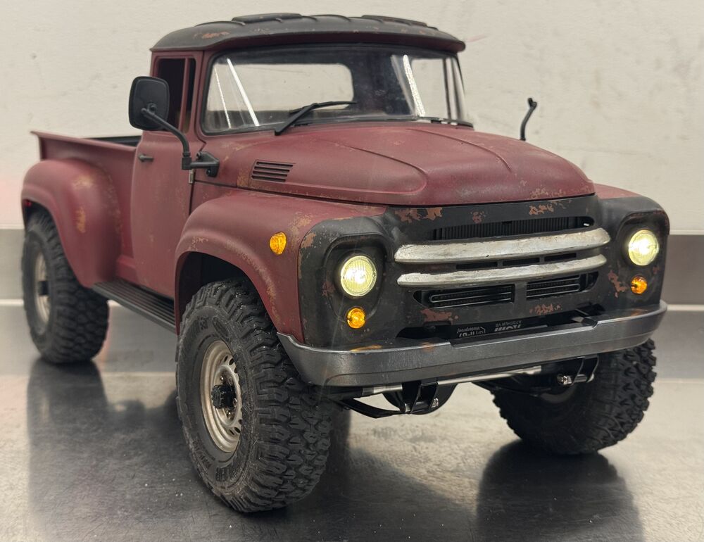

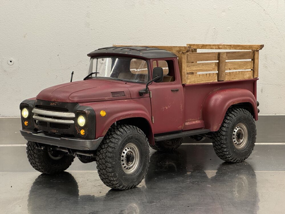

Köyhän Tilan Zilli (BRX01 AWB ZIL)
Autosta ei tullutkaan kuljetusliikkeen autoa vaan karjatilan työauto.
Yellowstone kiimassa vaihdoin lennosta teemaa ja oviin tulee logot Dutton Ranchin innoittamana.
Köyhän Tila, Kiimaniitty.
Hanki Image tekee leikatut teippisapluunat, jolla helppo maalaa tekstit. Ei tarvi laittaa teippiä ja jonkinlainen säistys/patina voi onnistua vielä. Maalipintaa täytyy varoa, kun Pertti niin hienosti maalannu. Tarralogo ei tähän sovi.

Puulaidat vol1 tuli nopeasti askarreltua. En oo tyytyväinen, täytyy vähän muuttaa ja keksiä joku kestävä tapa tehdä ja kiinnittää. Ehkä yks lankku ja takaa yläpalkki pois🤷♂️

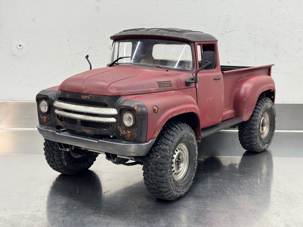

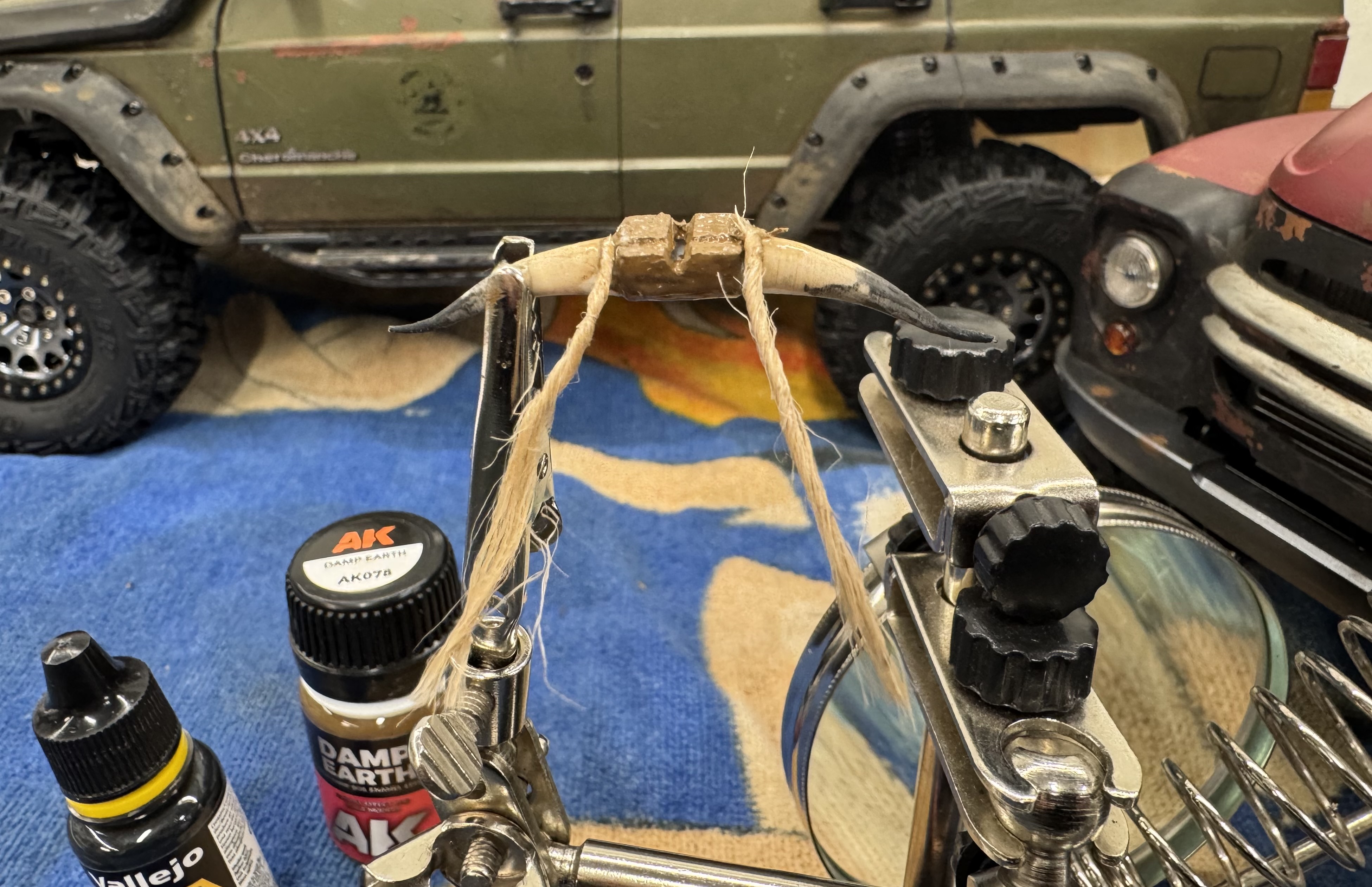

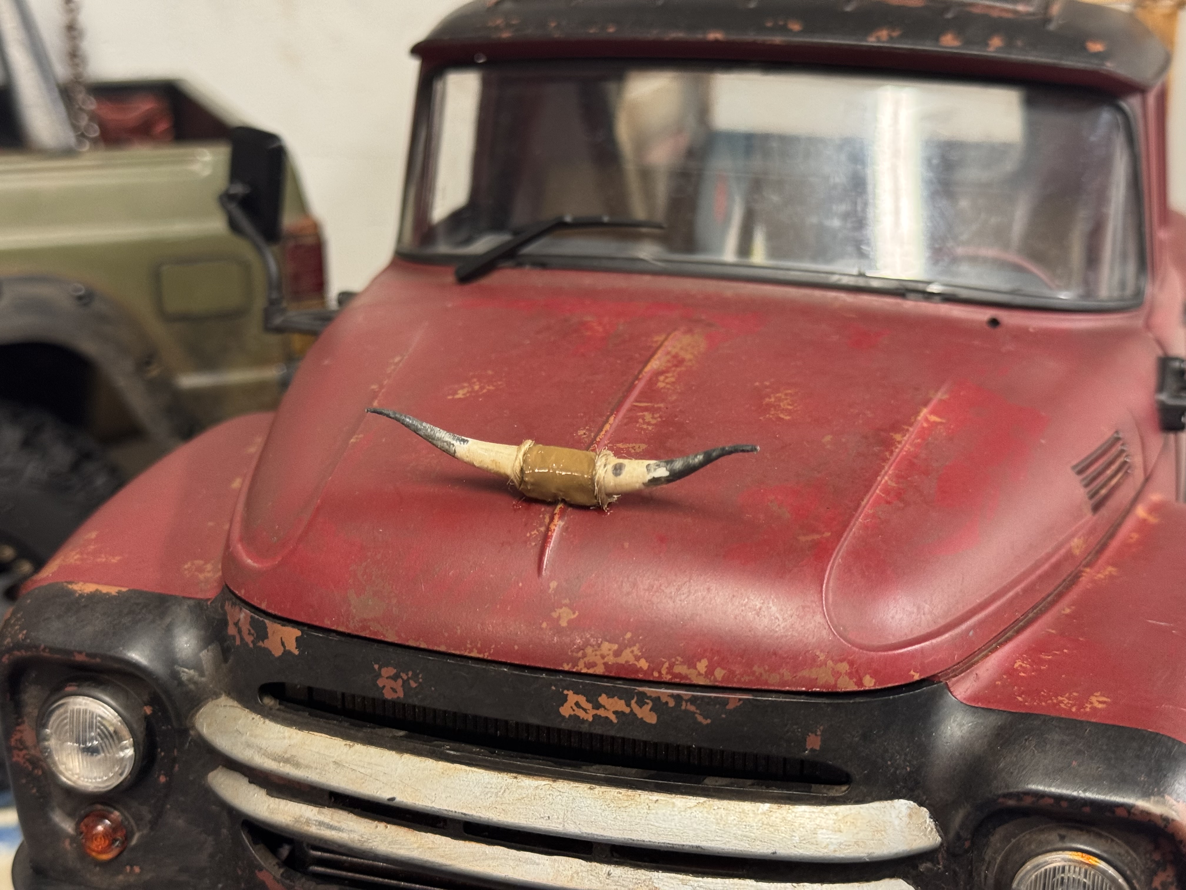

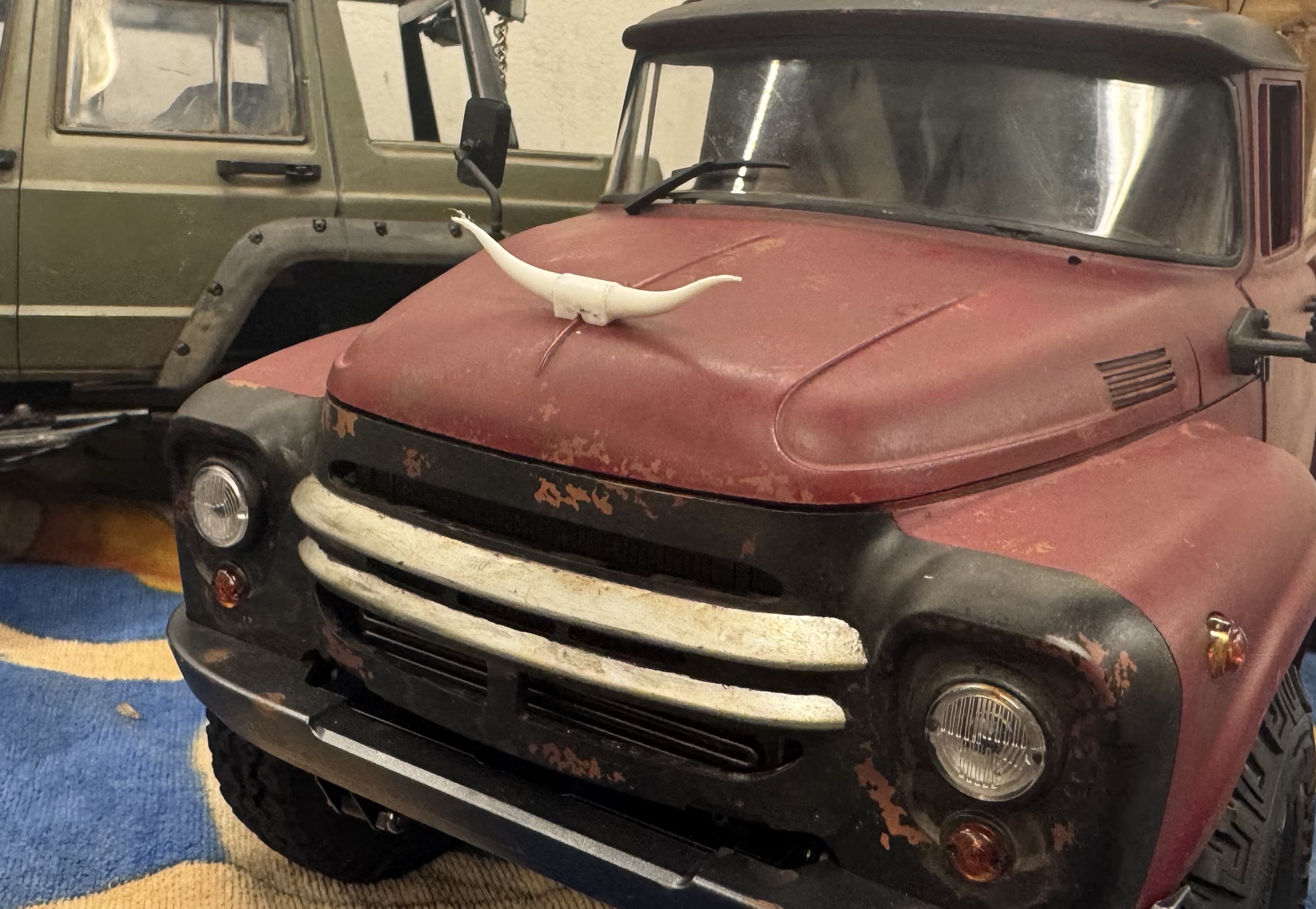

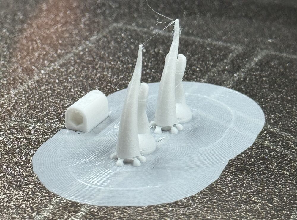

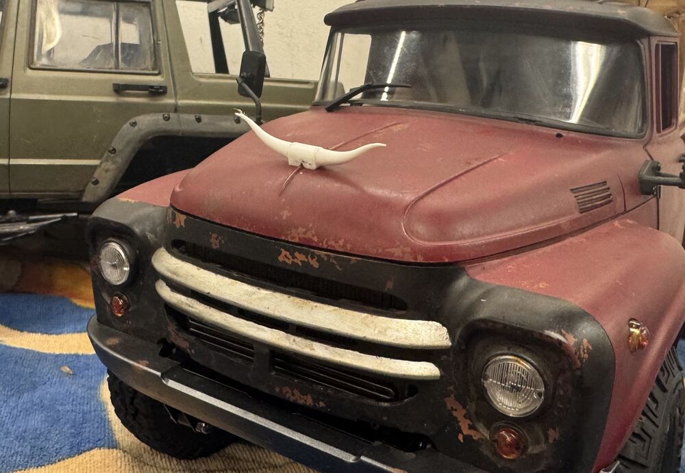

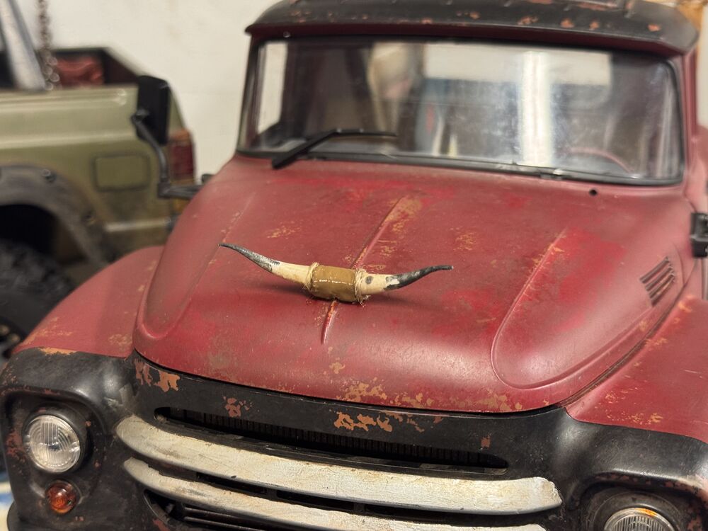

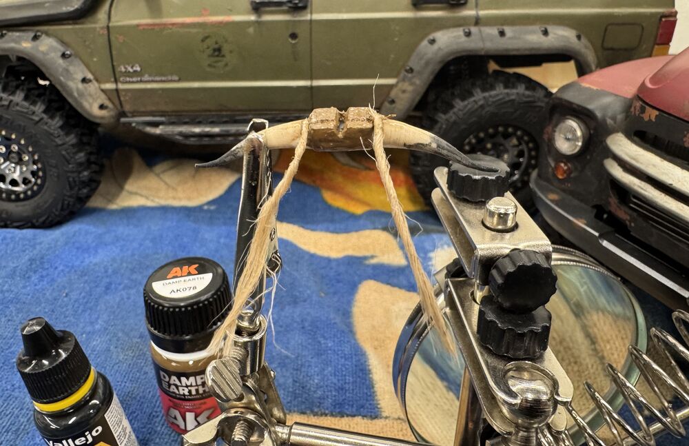

Osia maailmalta odotellessa piti askarrella Ranch tyyliin ’Murica Bull Horns konepeitolle. Saa nähä kauanko pysyy ehjänä paikallaan😬
Thingversestä löyty valmis malli 120mm leveänä, scaalattiin, ehkä liiankin paljon, pienemmäks.

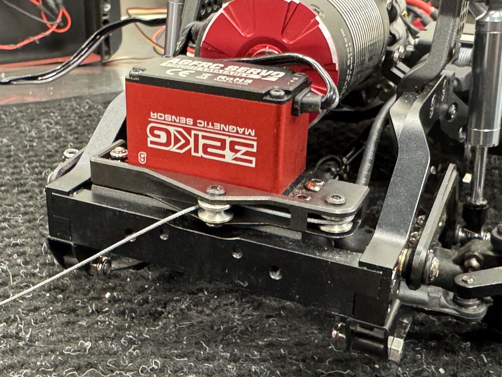

Ajokelit on etelässä jo kovasti päällä joten autotki pitää viimeistellä.

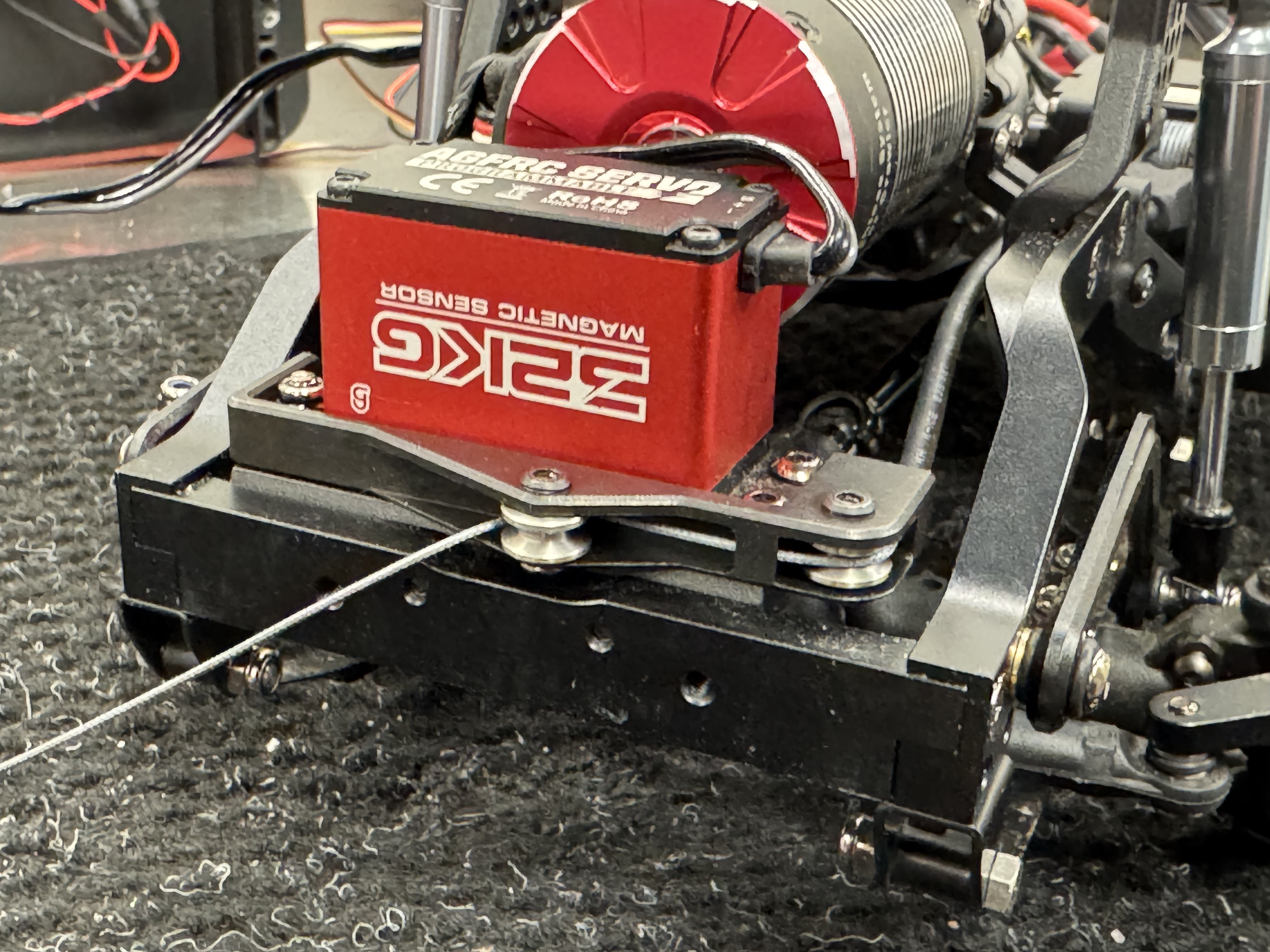

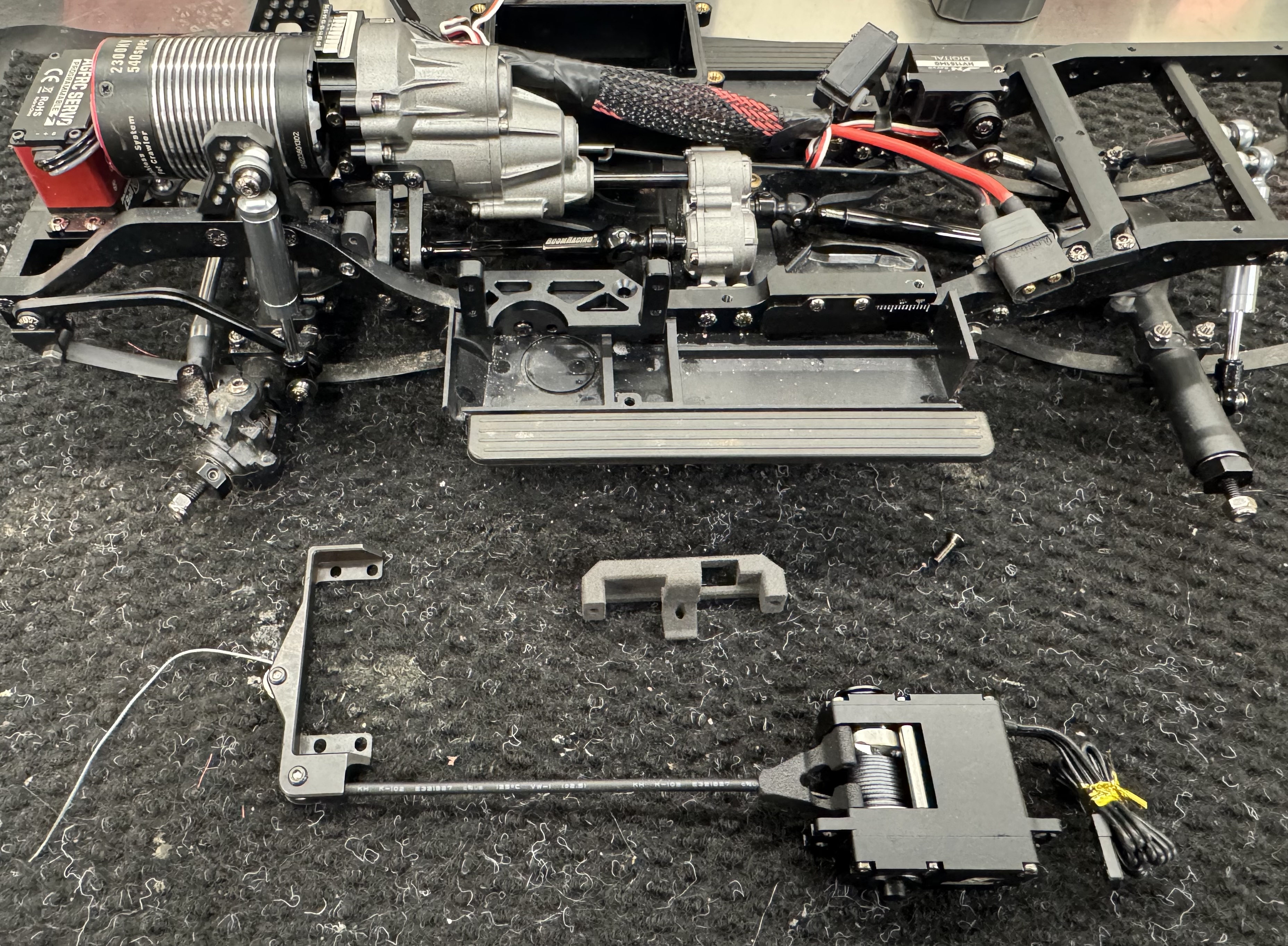

ZiL sai viimein vinssin, joka on vuoden vaihteesta asti ollut tallin pöydällä. Laitoin kaikki viimeset pullopanttirahat likoon ja tilasin BoomRacingin vinssimountin ja musclevinssin.
On tuo niin hieno toteutus, että tämä alusta ansaitsee sen.
Keulaan vielä jonkinlainen vinssikita.

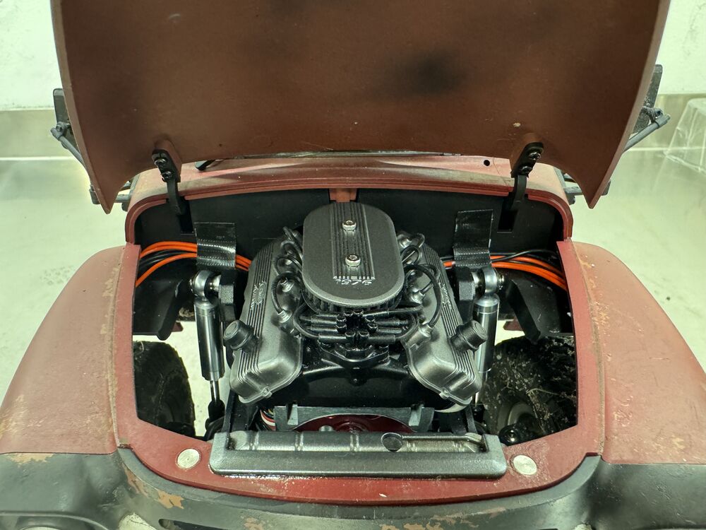

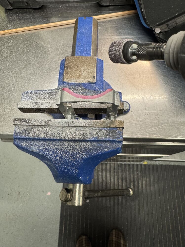

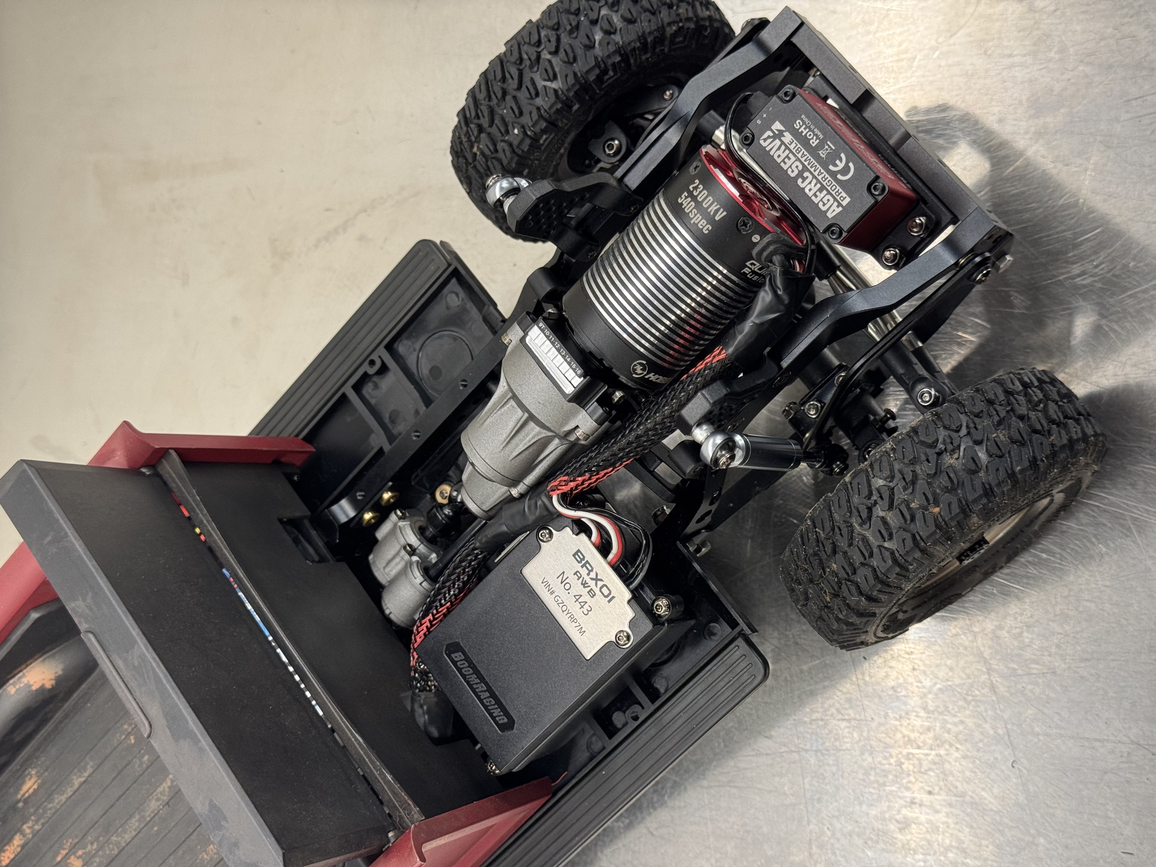

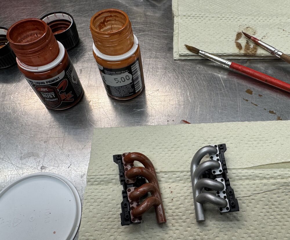

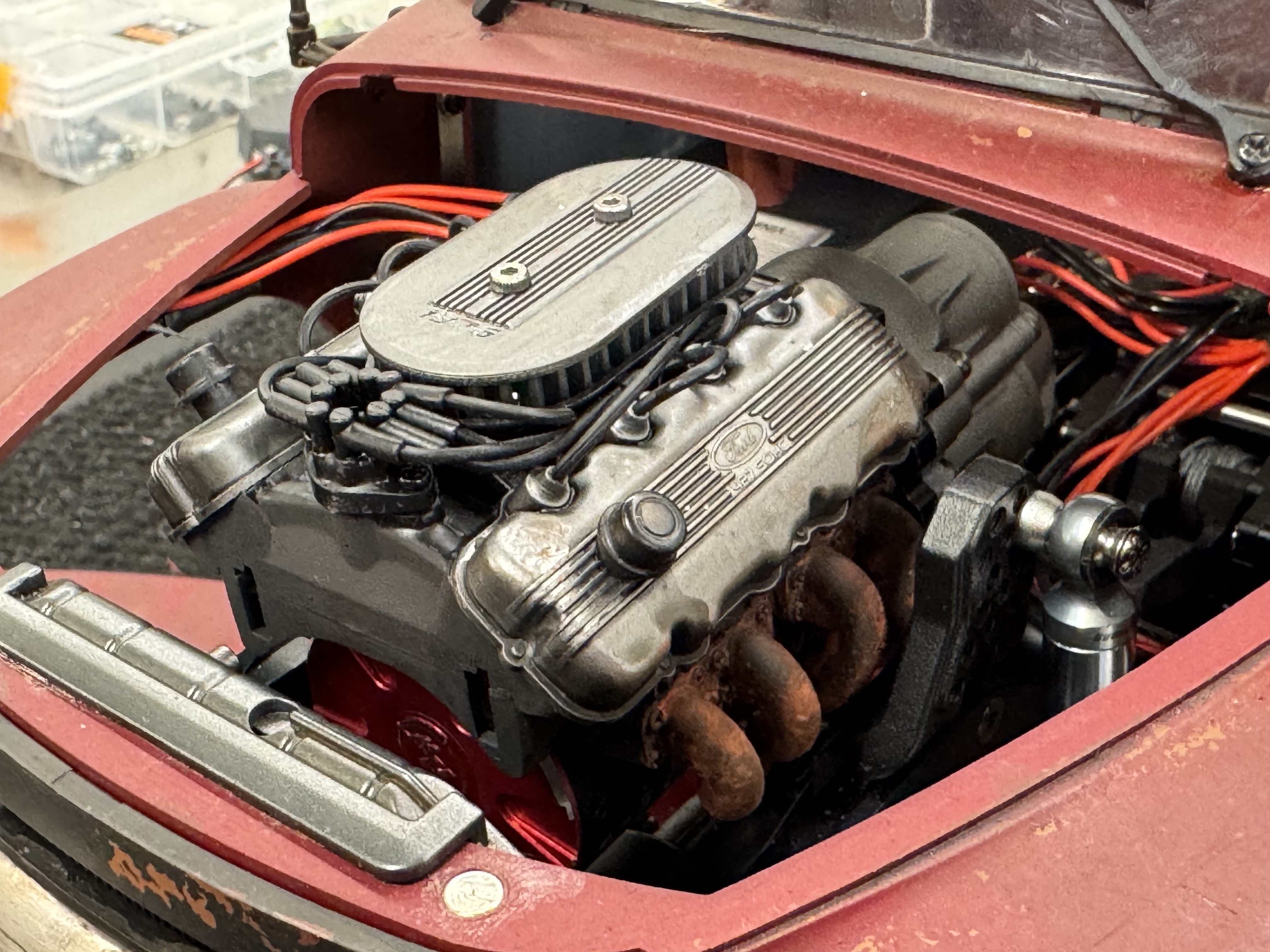

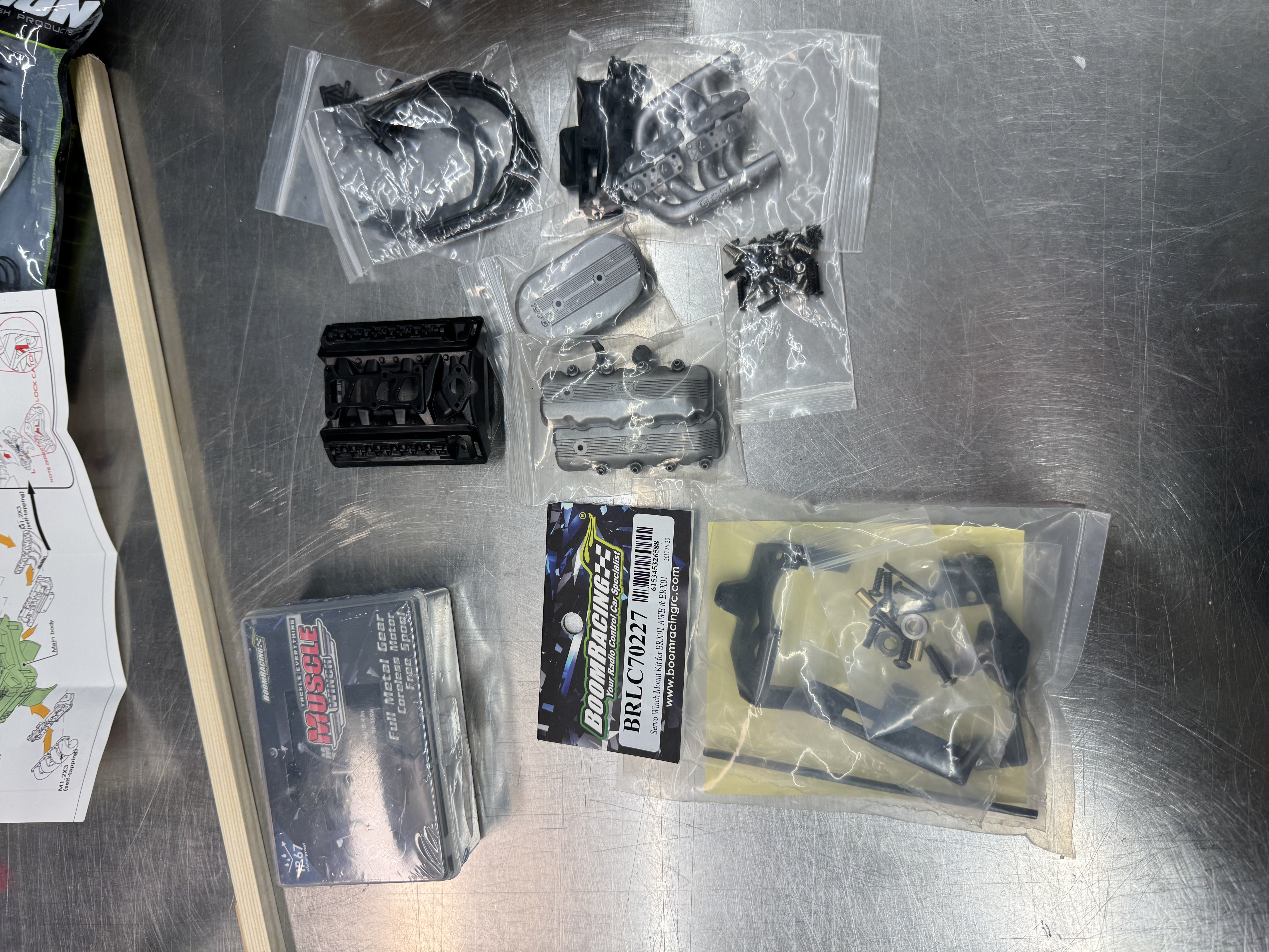

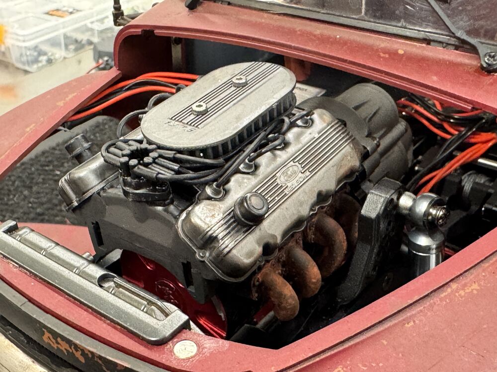

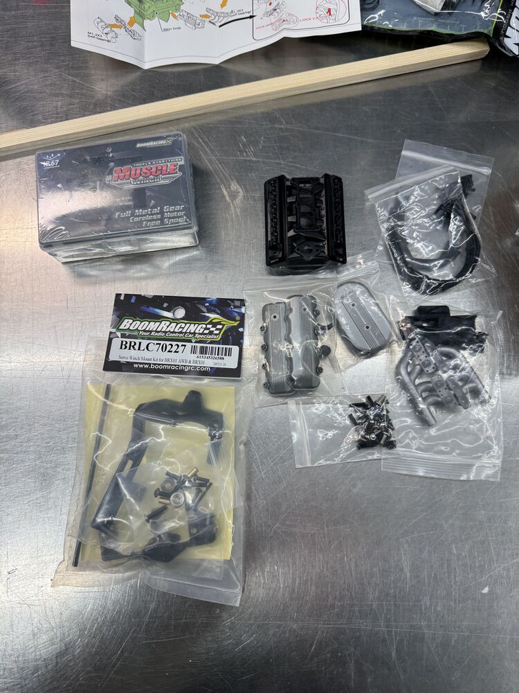

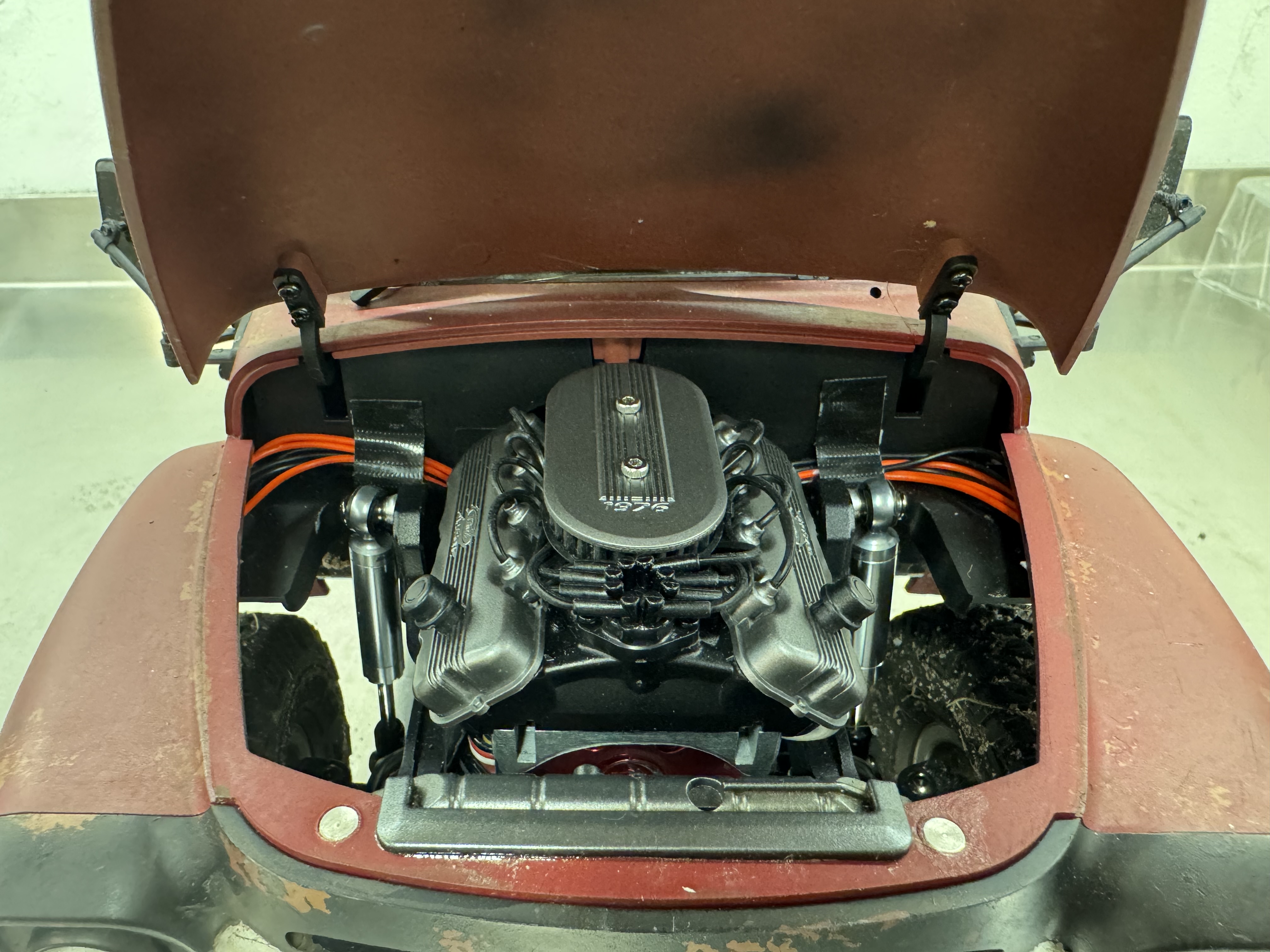

Aliexpressistä otin myös Fordin moottorin.

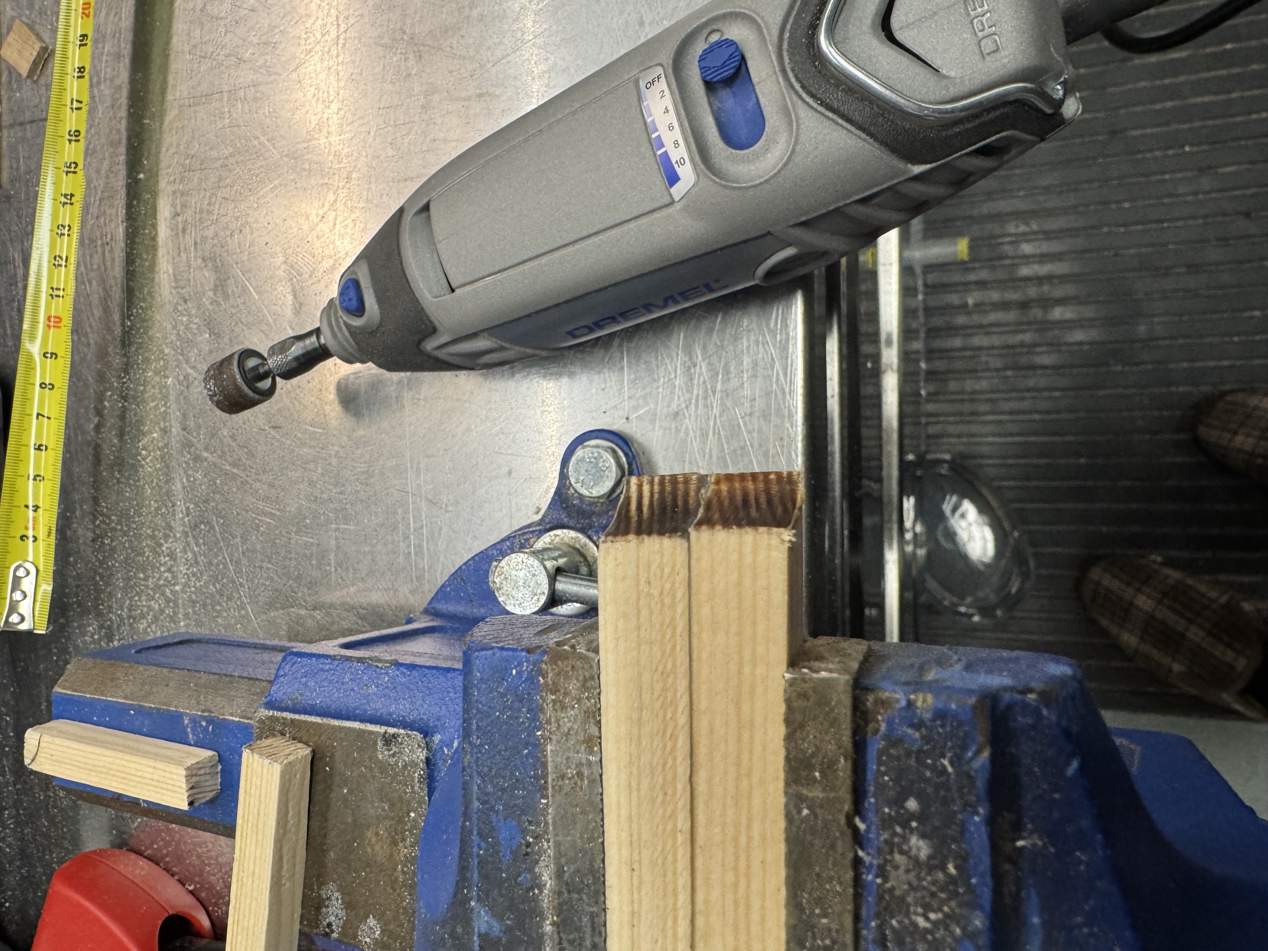

Aika reilusti joutu hioon tavaraa pois ja jättämään pari palikkaa välistä, että mahtu konepellin alle.
Hieno moottori noin muuten. Pienet säistykset ja paikalleen.
Joskus kun sisälokarit saan askarreltua niin peitän Fusionin pään ja laitan syylärinletkut ja varmaan akkua ja nestesäiliöt. Etuvalojen johdot menee vähän hankalasta paikkaa, niille pitäs joku naamiointi myös keksiä🤔

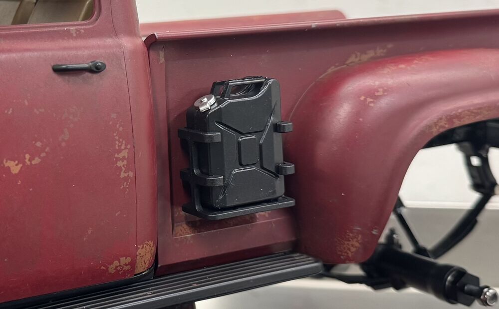

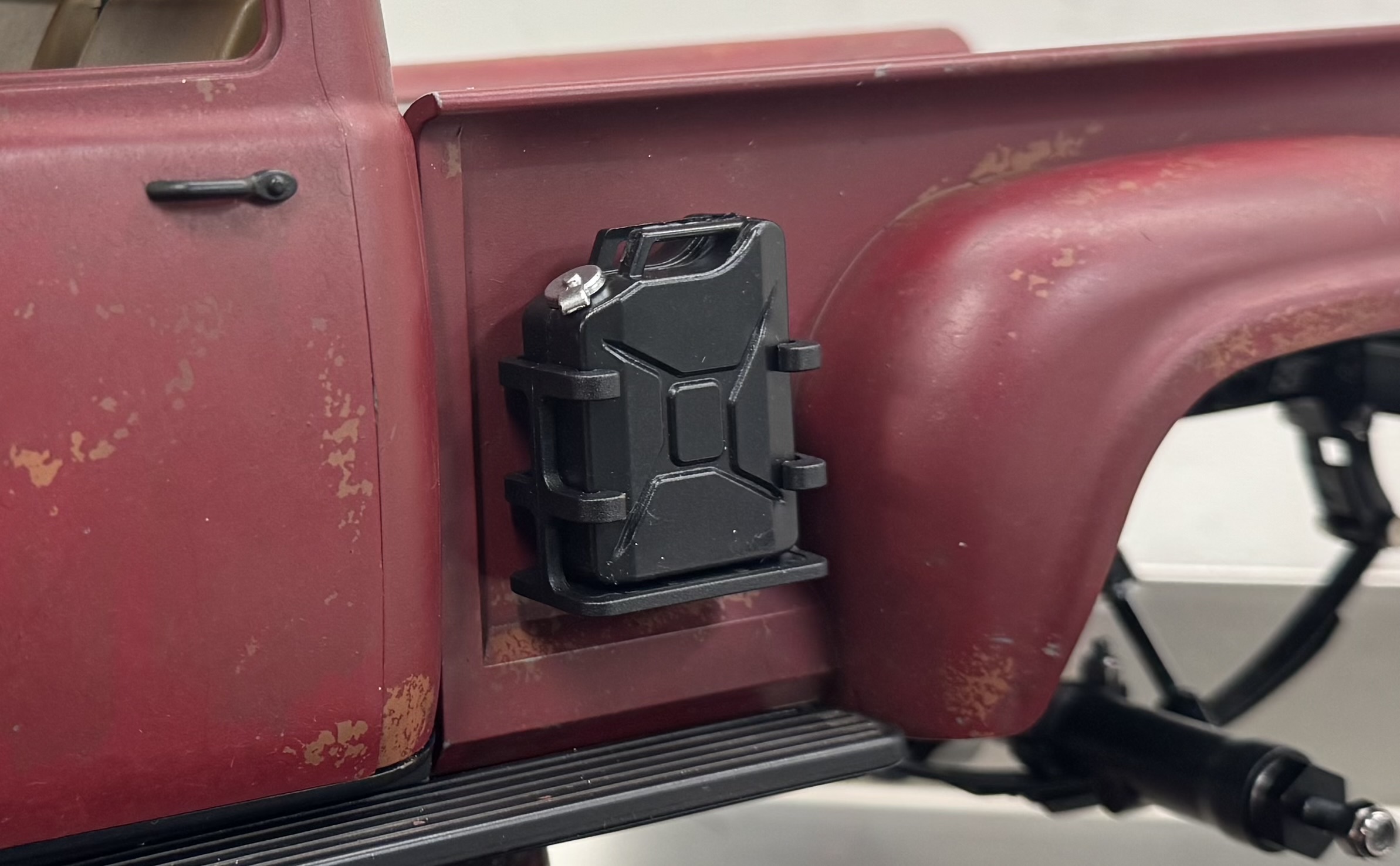

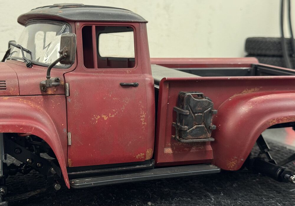

Pari jerrykannua hommasin ja maalasin lavan kylkiin kun on niin sopivat paikat. Uudet sivupeilit tulostin myös ja säistin.
Tuulilasin pyyhkijät pitäs vielä tulostaa. Yks peili ja sulka puuttu korista kun ostin.
Re: Kiimaniityn Köyhän Tilan Zilli (BRX01 AWB + ZIL Pick Up)

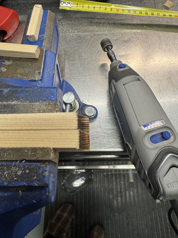

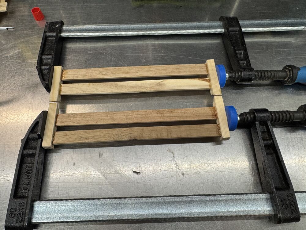

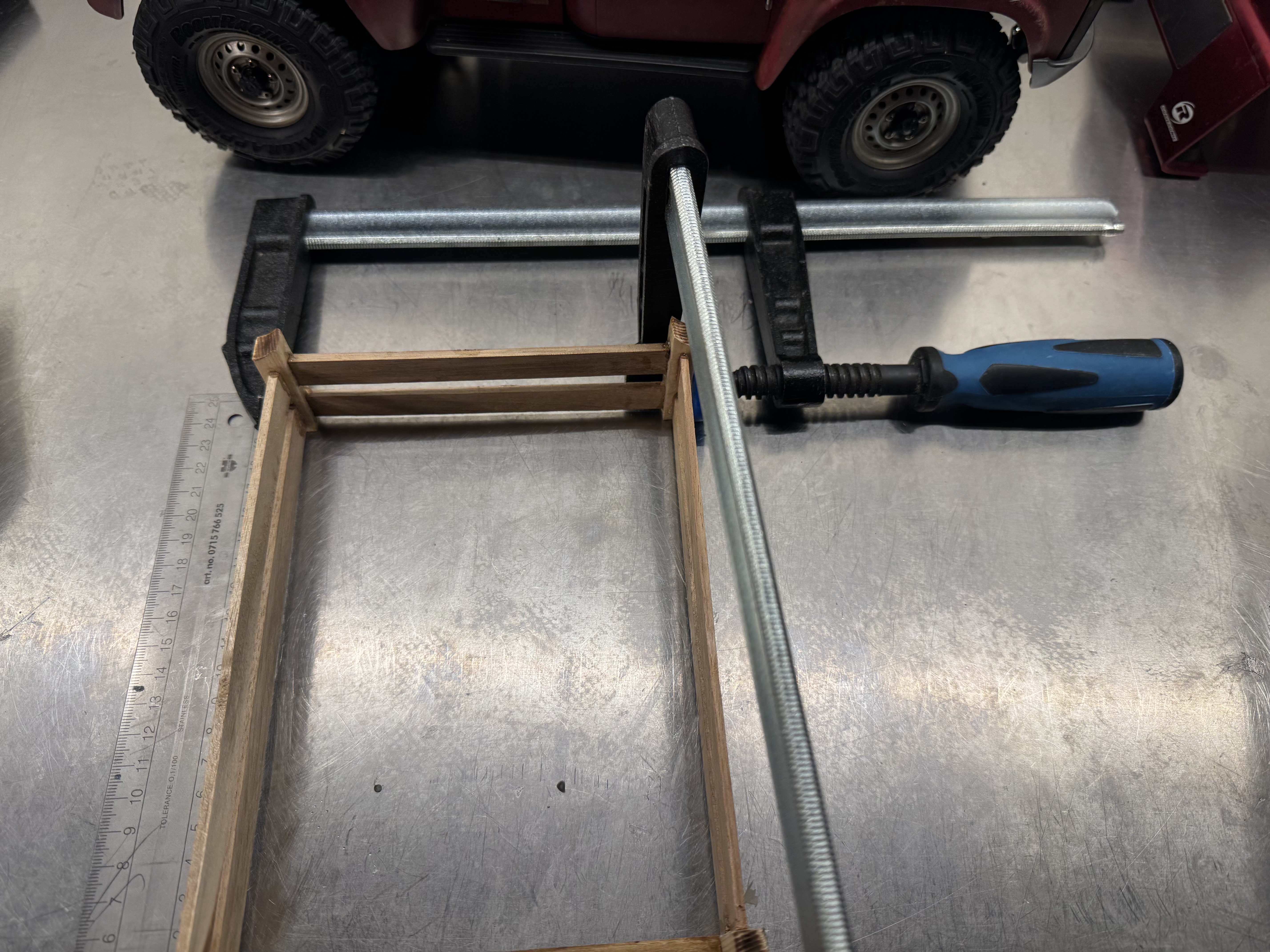

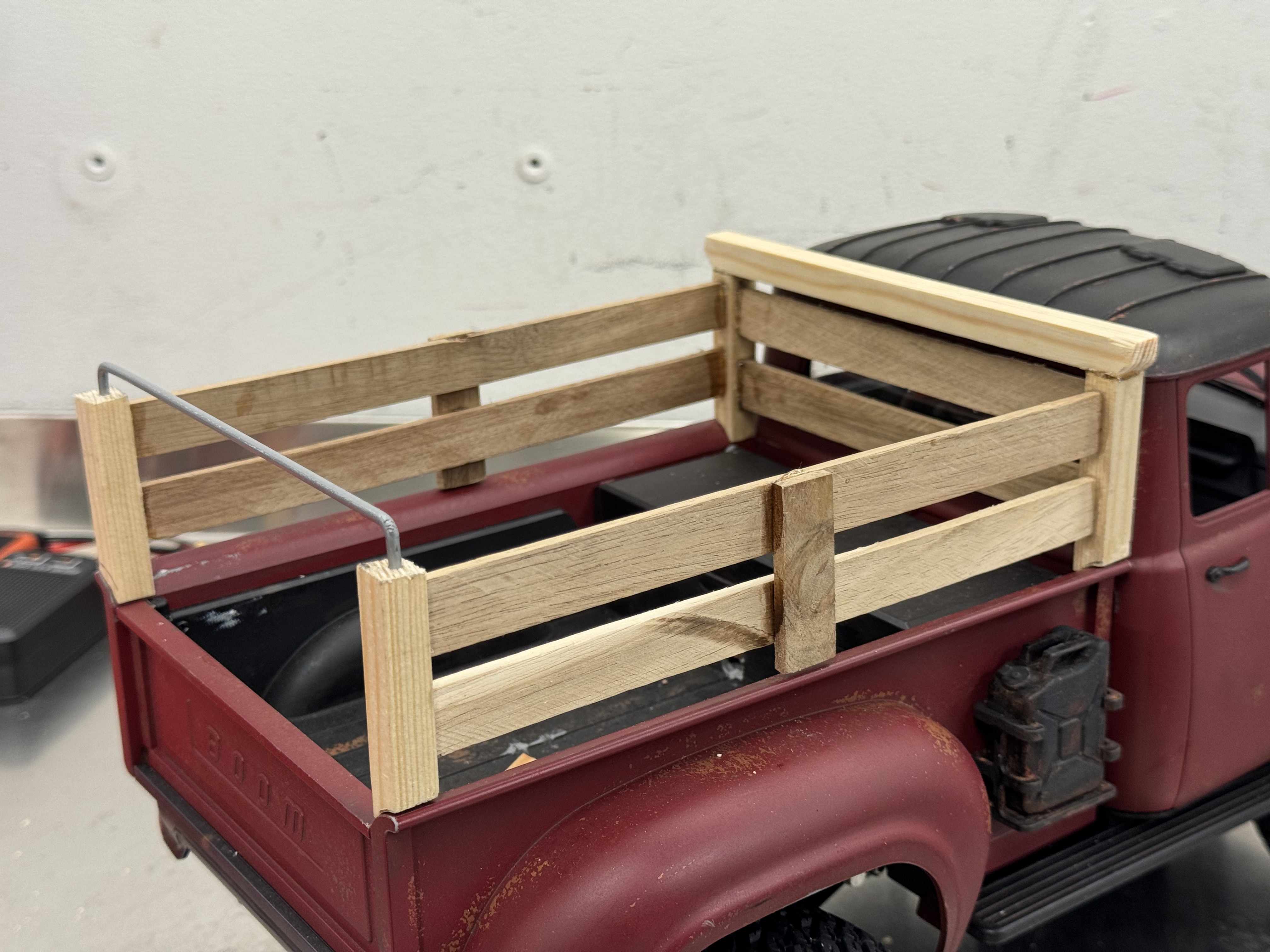

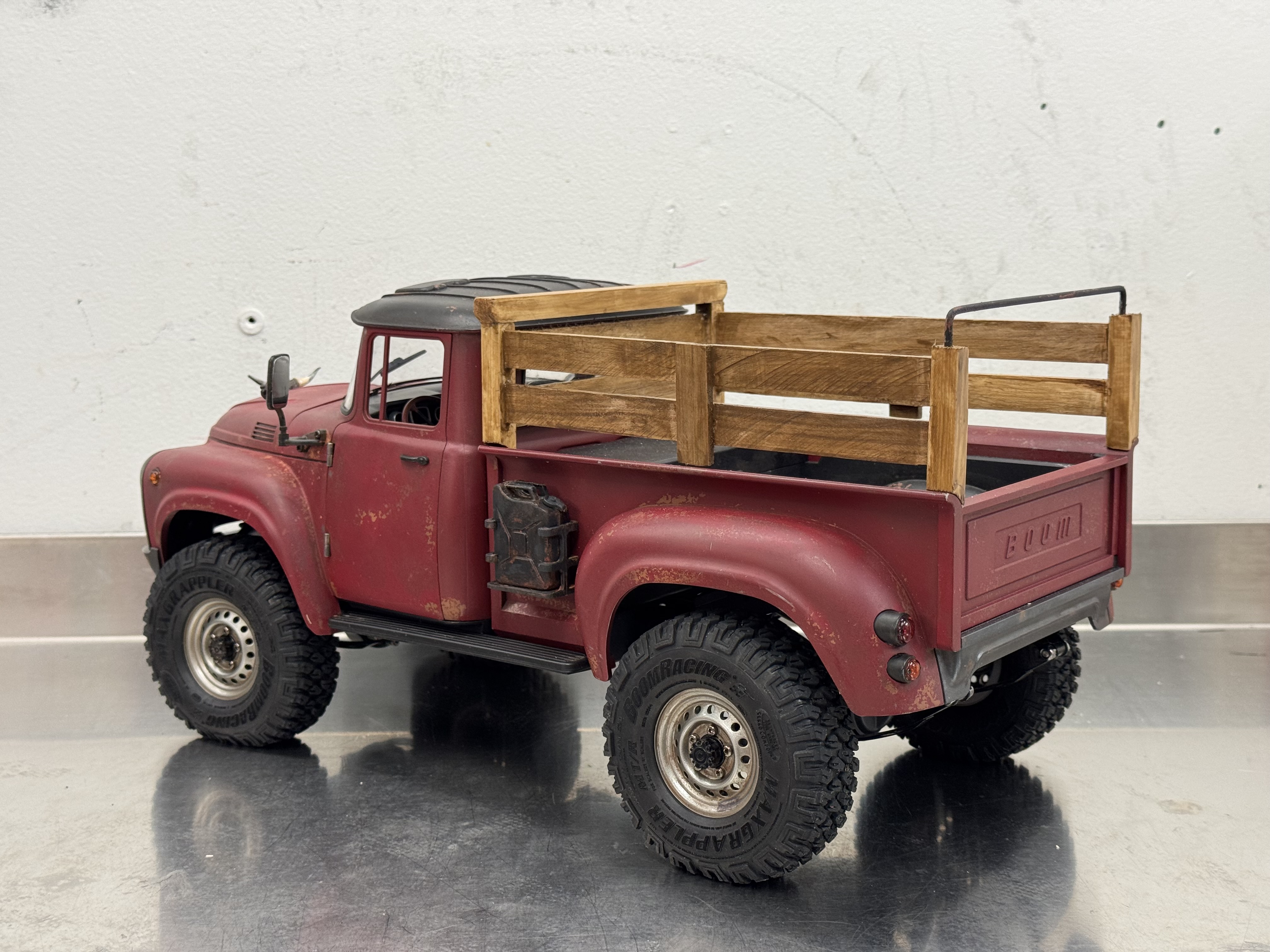

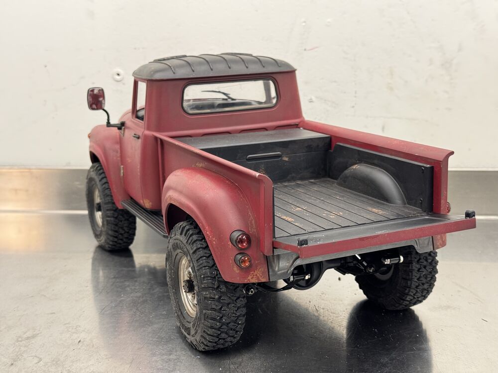

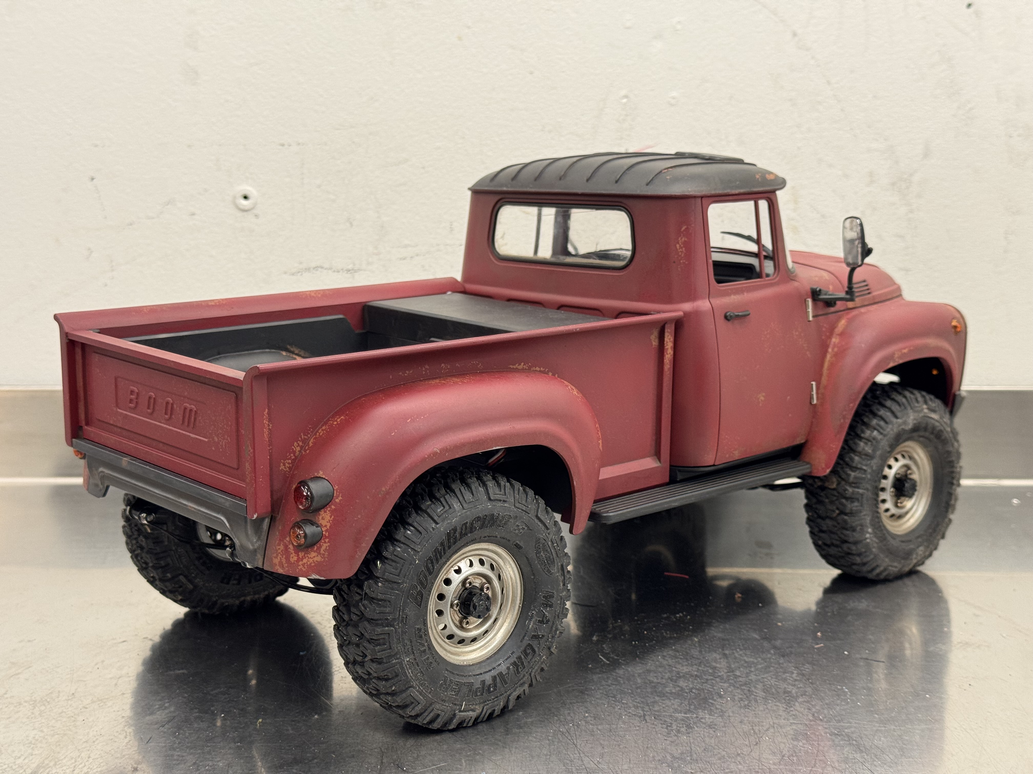

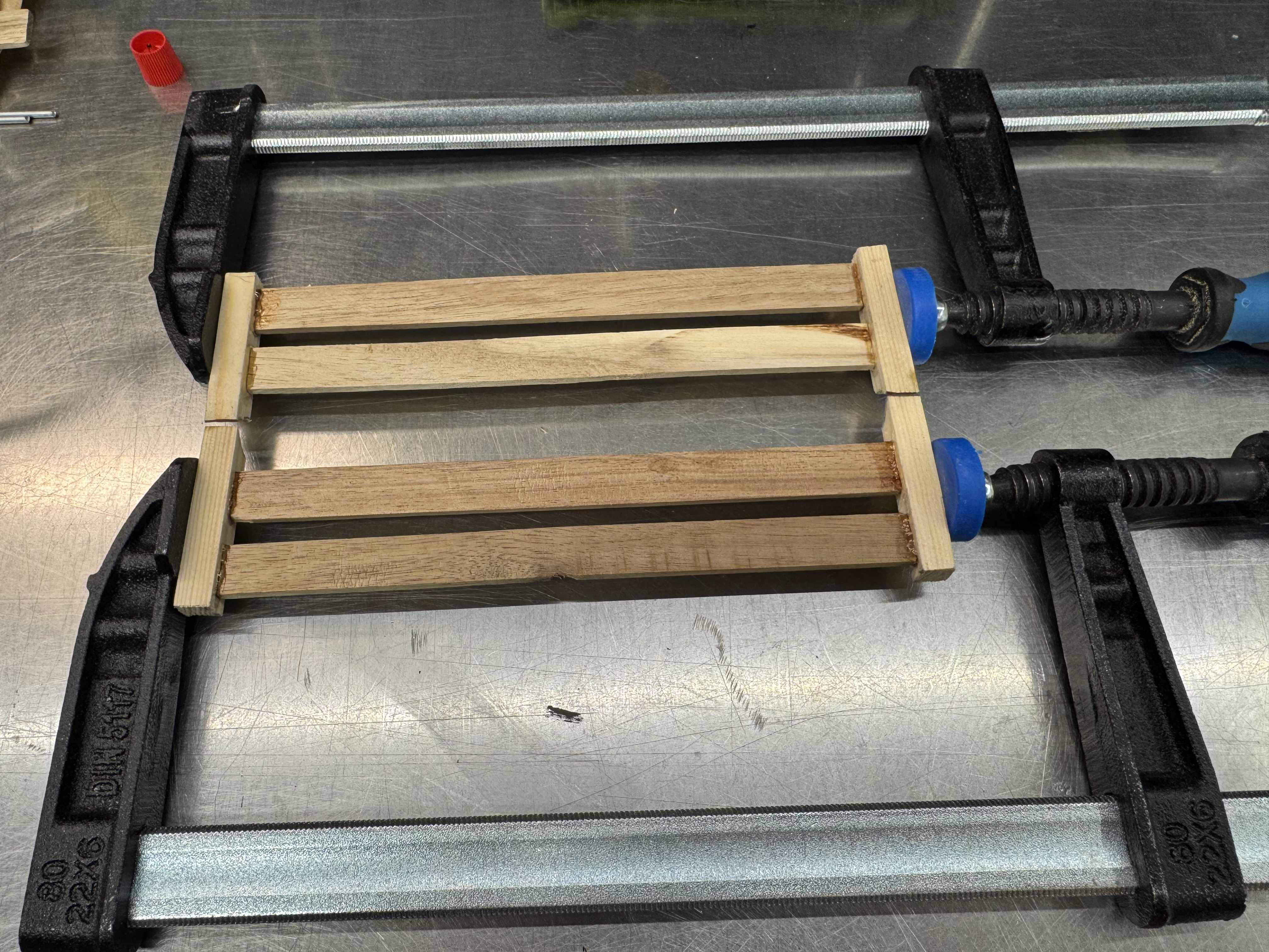

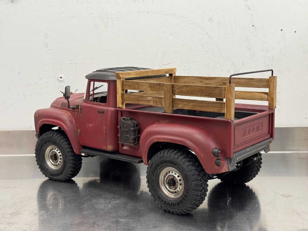

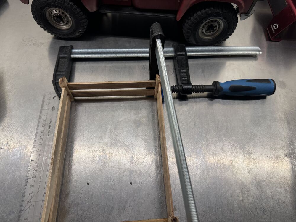

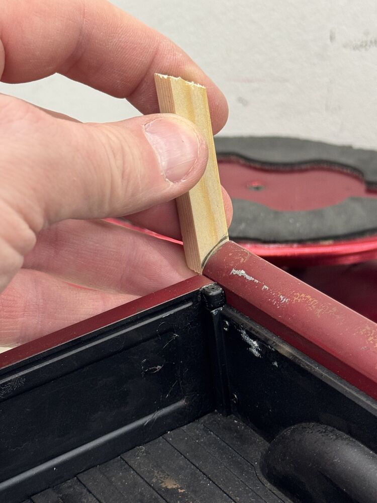

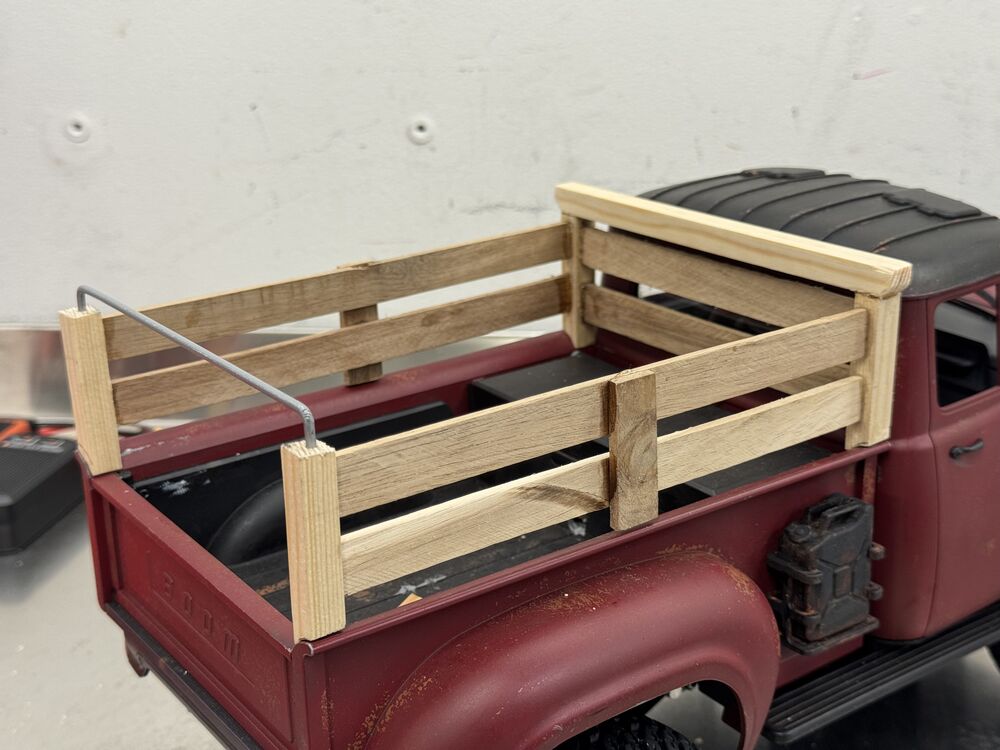

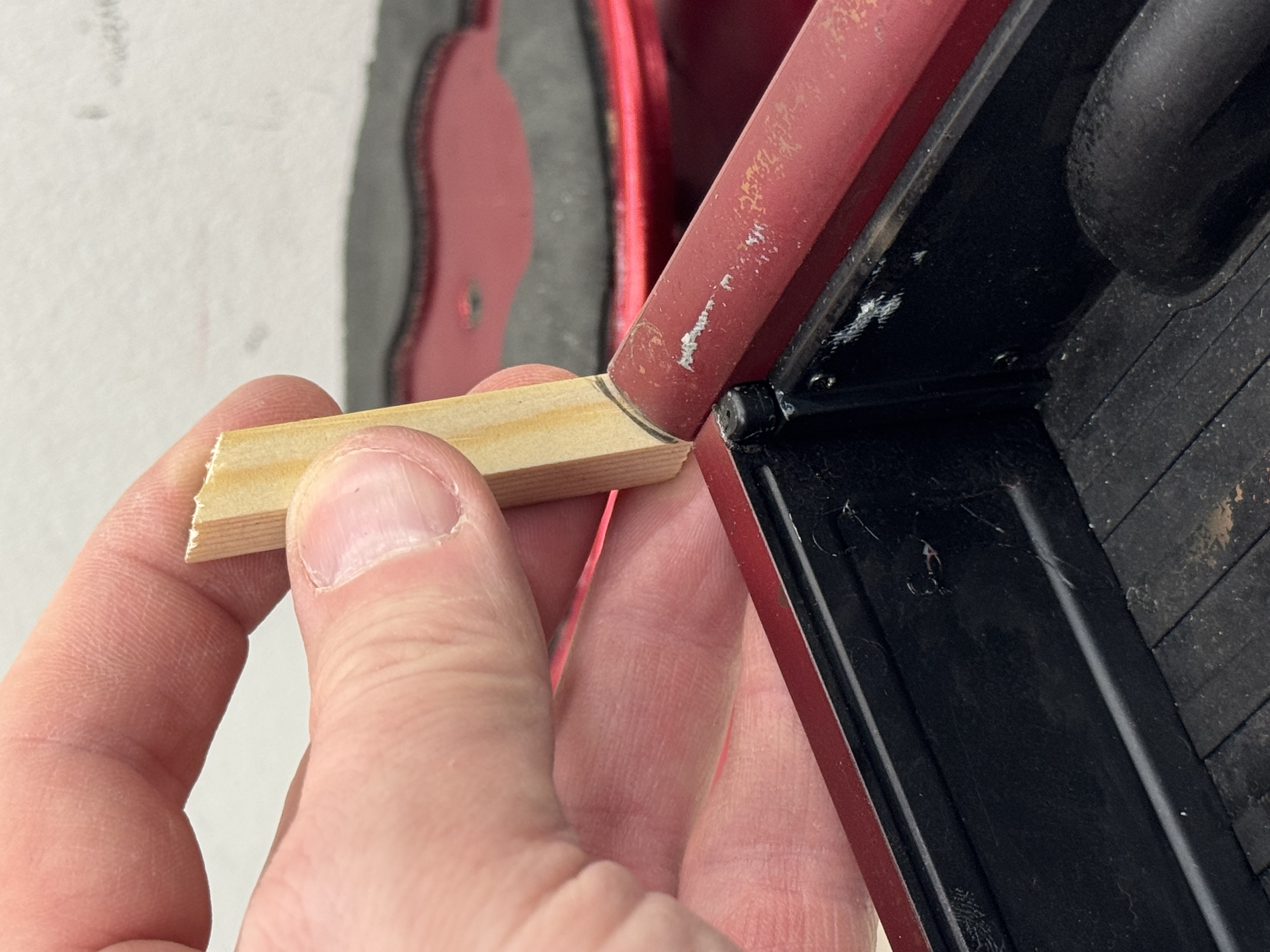

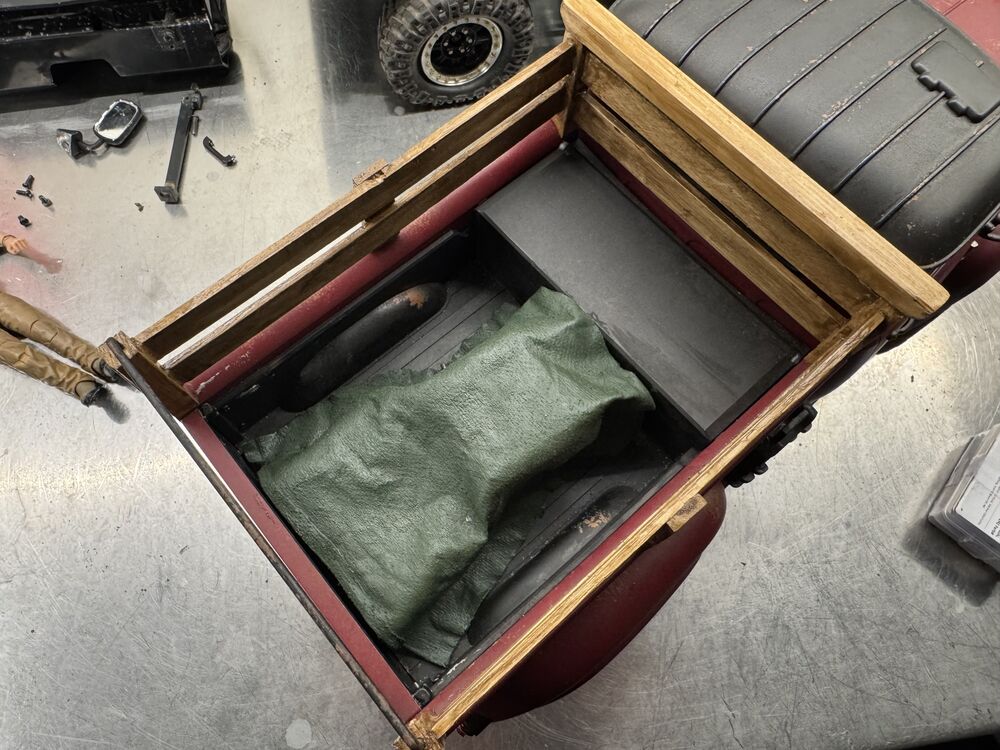

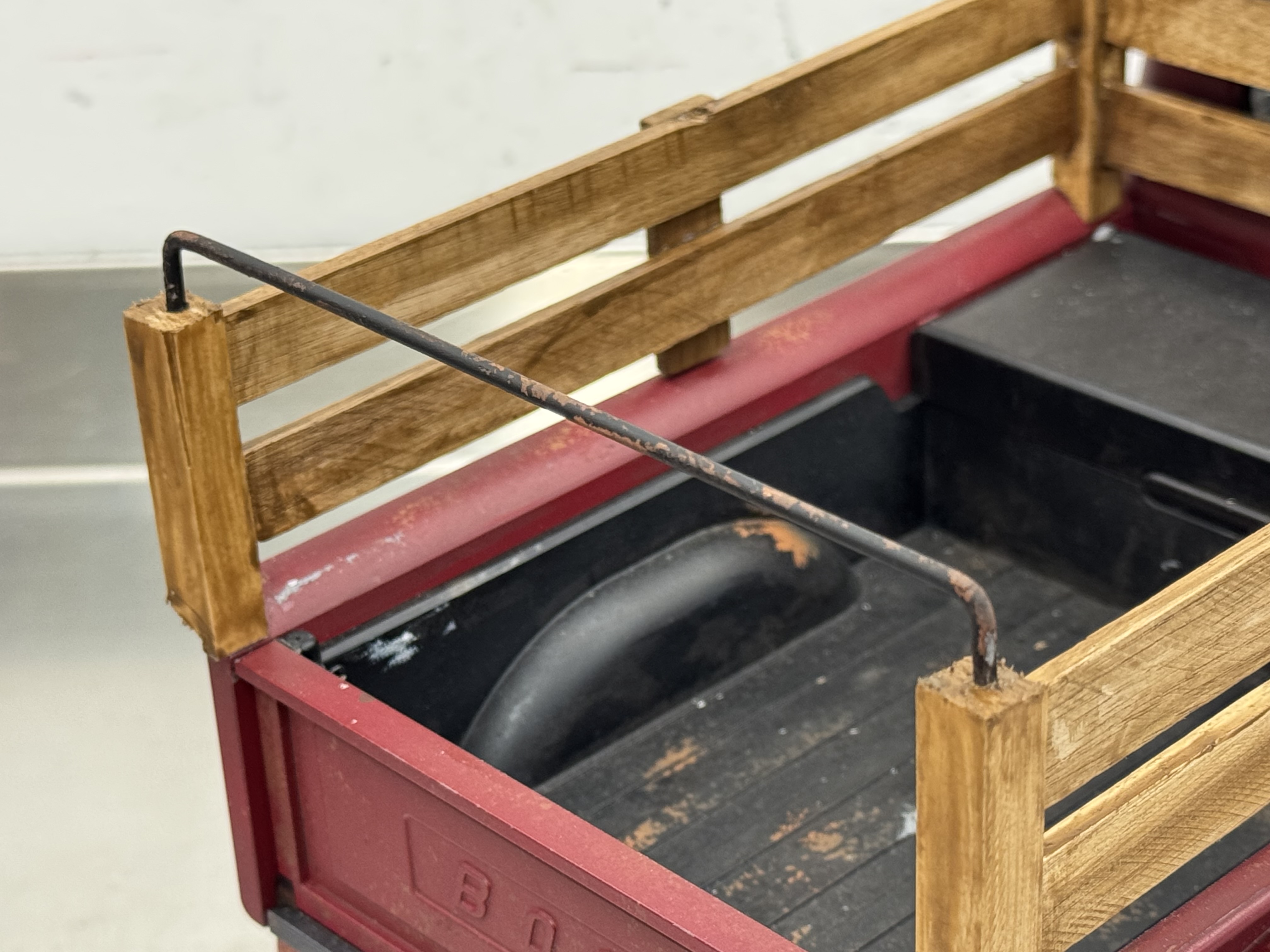

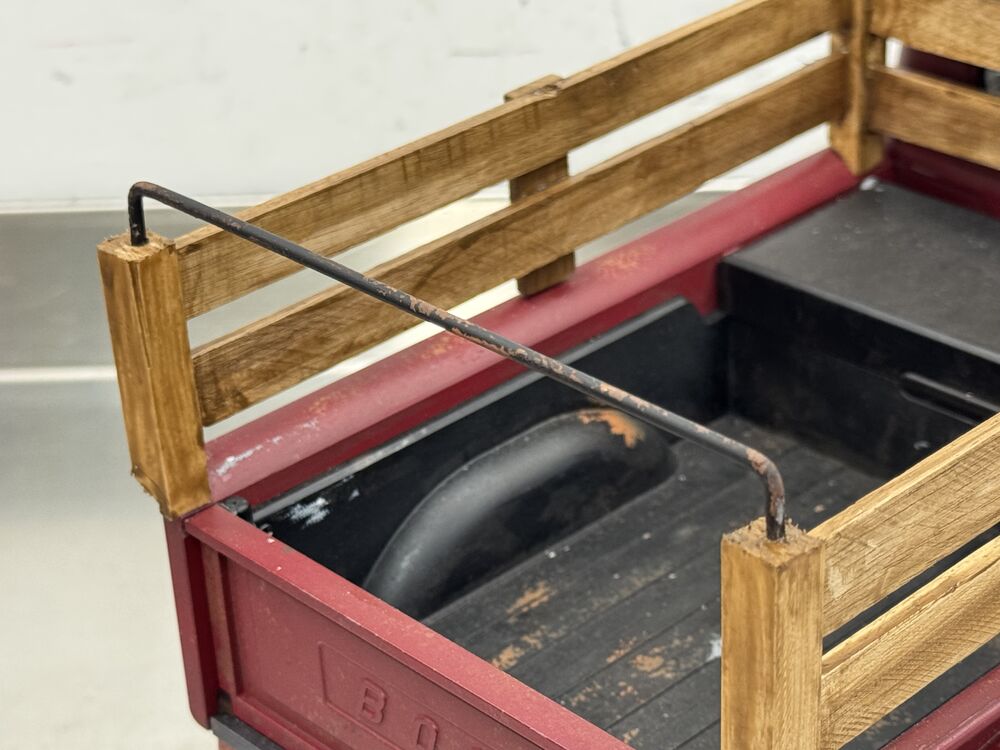

Lavanlaidat vol2 tuli myös askarreltua.
Ihan on jo hyvät, mutta kyllä vielä vol3 pitää tehdä kun pari juttua häiritsee.
- lankut liimattu vain päästä pystyihin, ei taida kestää
- kolmas lankku korkeuteen
- takimmaiset pysty hieman ohkasempana
- takakaareen jos sais tehtyä pari lastaustukea niin sais pari lankkua vielä kyytiin.
Kiinnitys tulee lavanreunan huulen alta ruuvilla tai sitte puuhun upotetut metallitapit jotka työnnetään lavanreunaan porattaviin reikiin.
Täytyy kyllä sanoa, että yllättävän kestävät saa ihan vaan lankun päädyn liimaalla. Liimailin vanhojen laitojen lankkuja nopeesti vaan kasaan, että näin onko 2 lankkua liian vähän ja niitä kun vääntelin hajalle niin ei kyllä ihan pienestä liimaus irronnut. Pitäs saadaa koko härveli kestämään kevyet kyljelleen ja katolleen kaatumiset🤔
Takakaaren metallitangon maalasin ensin oranssilla ja annoin kuivua, sitte mustalla ja töpöttelin paperilla vähän maalia pois, että tuli oranssi näkyviin. Ihan hyvä ”ruoste” tuli

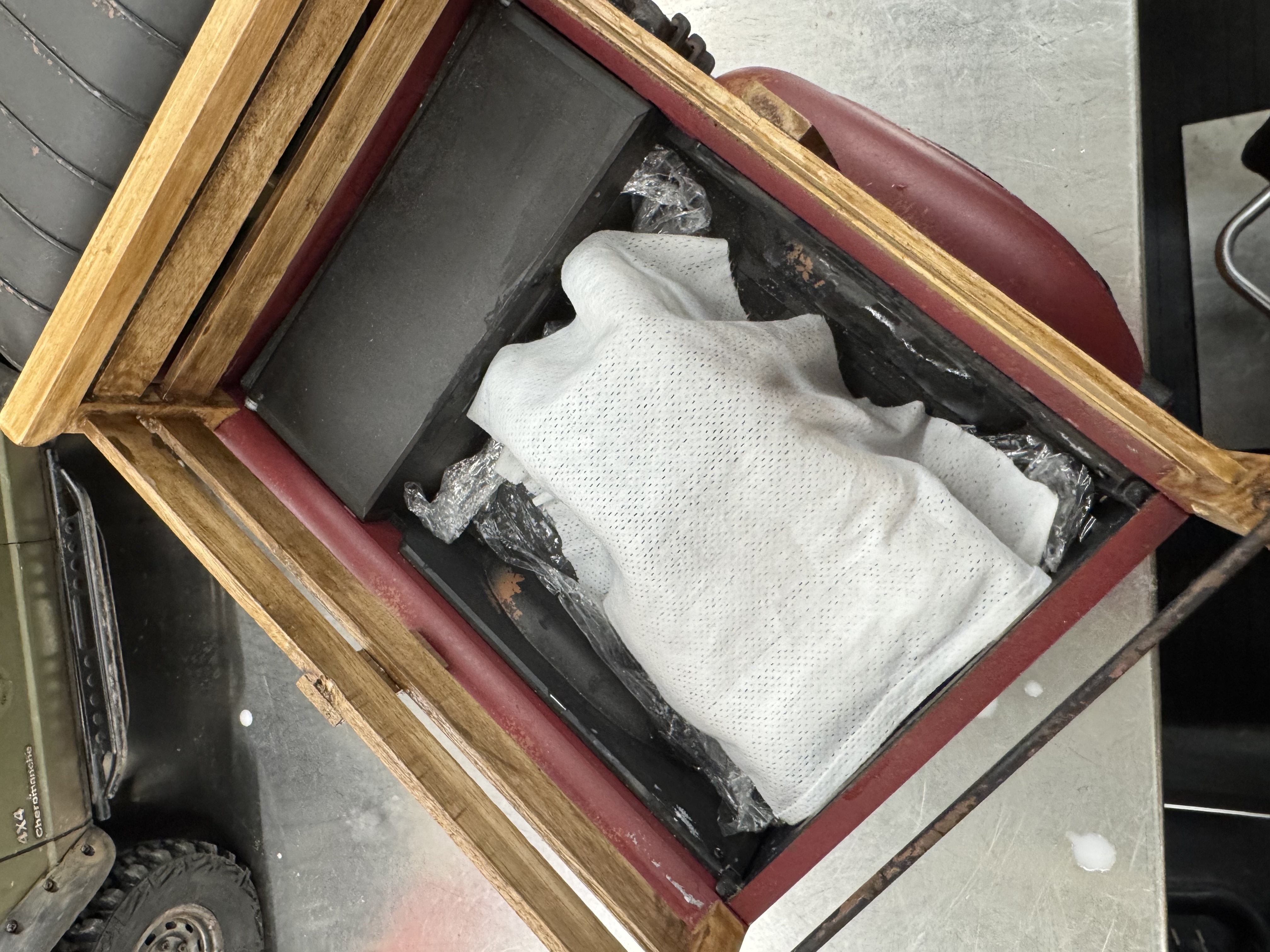

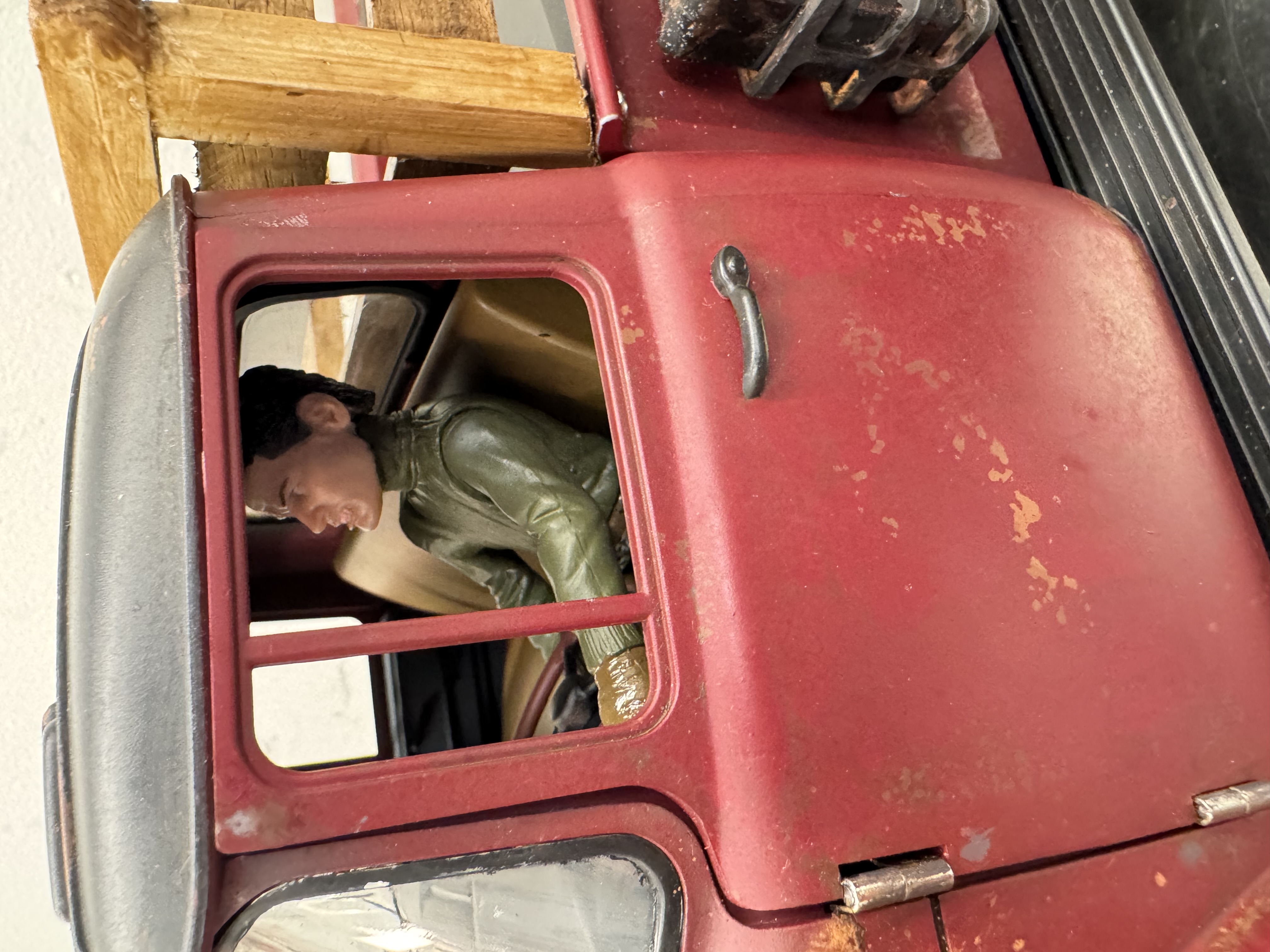

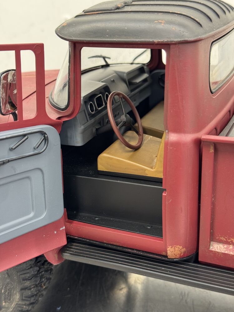

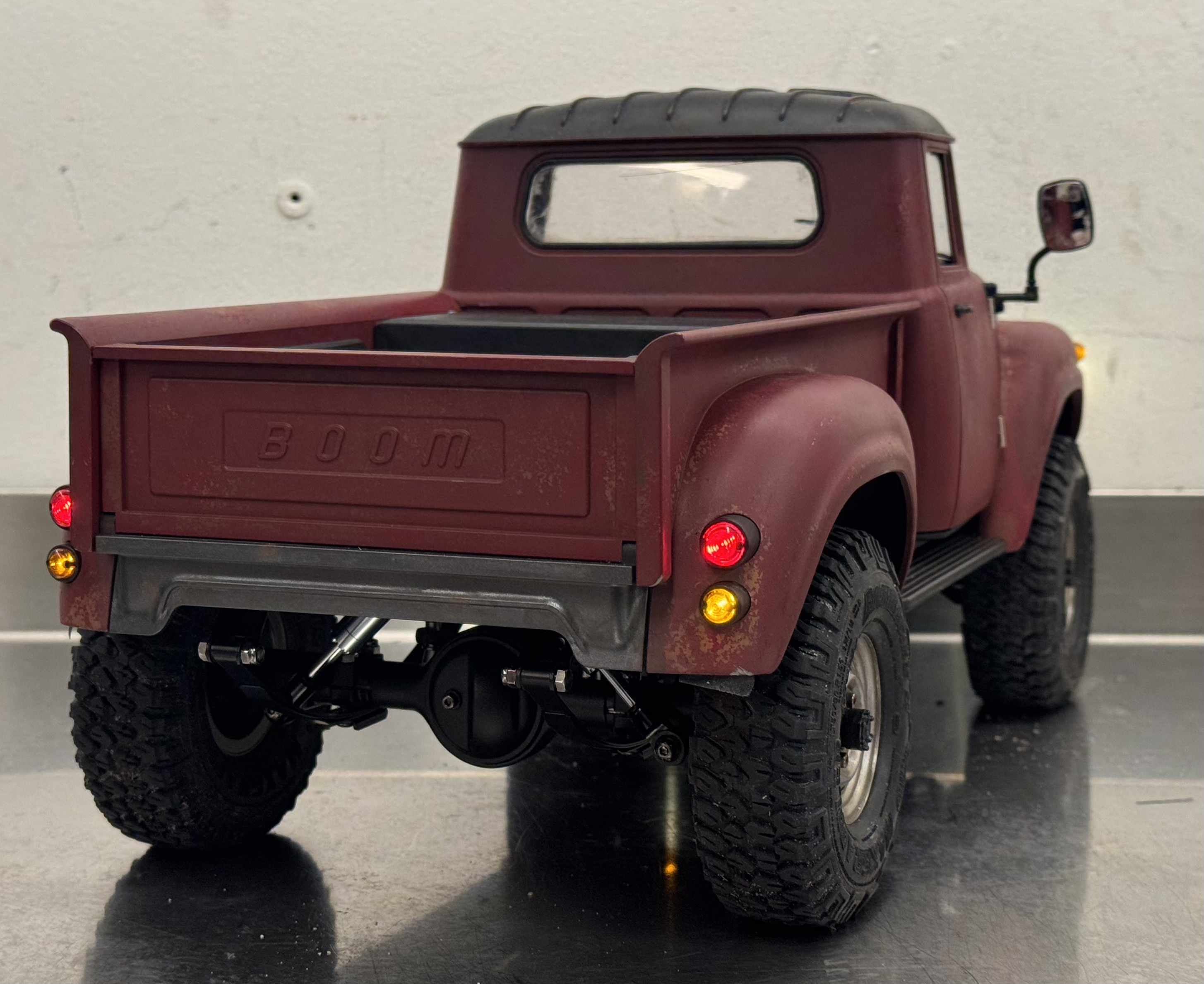

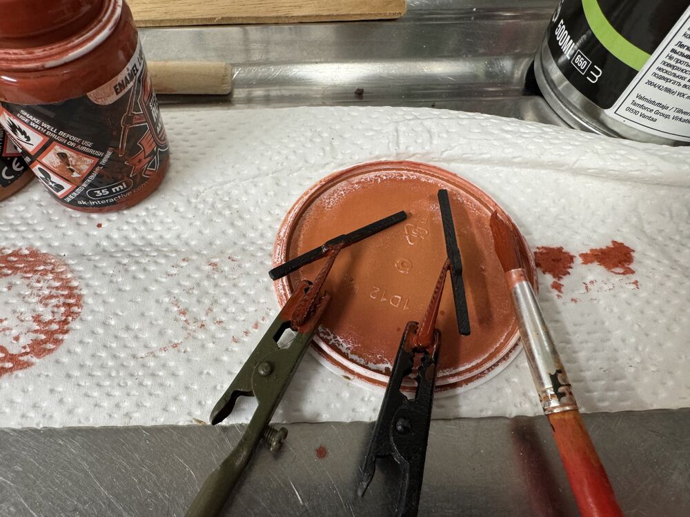

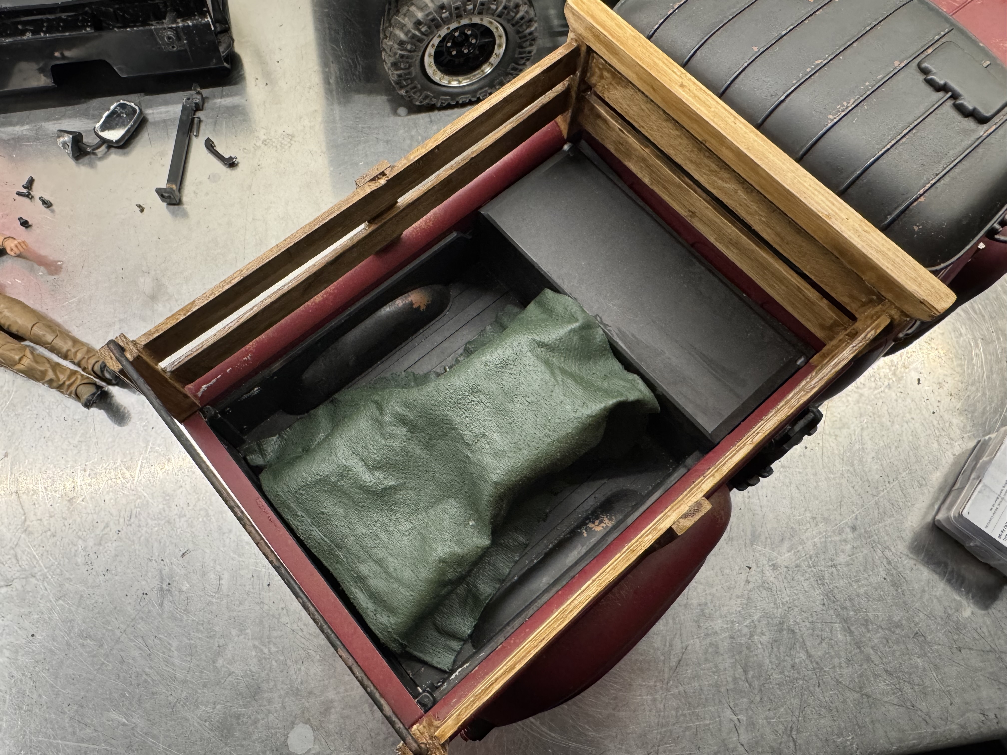

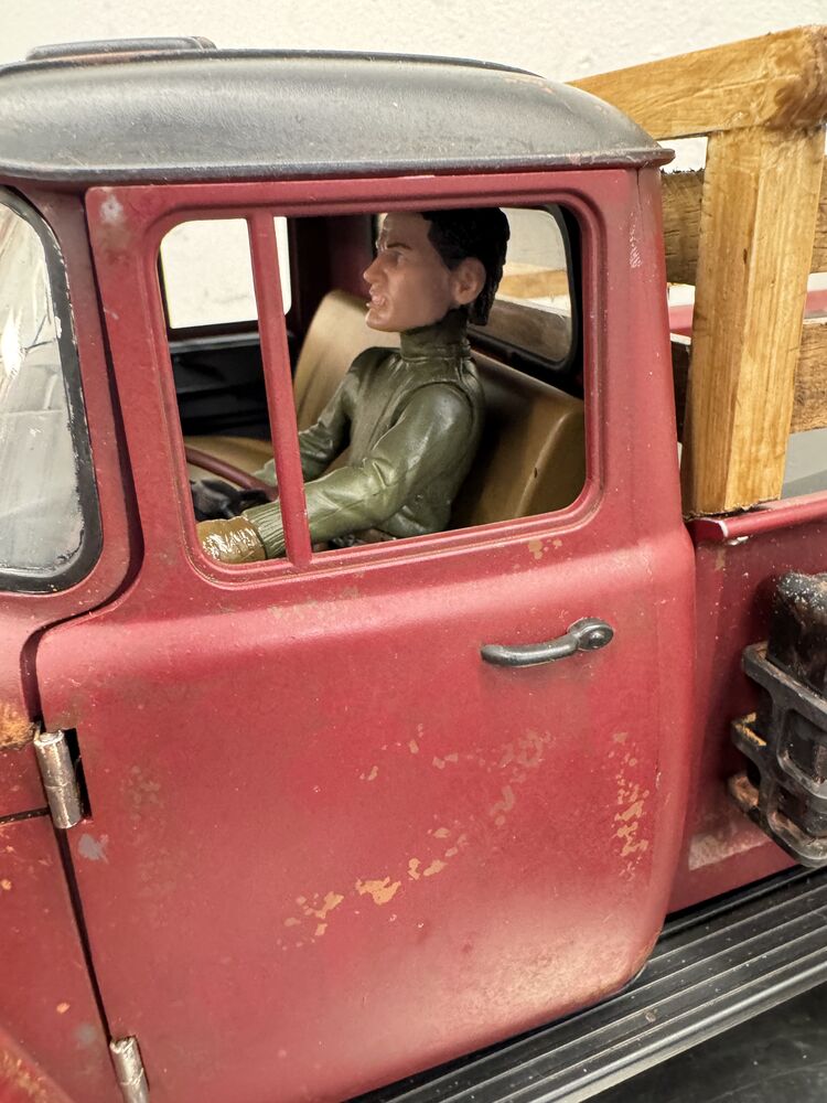

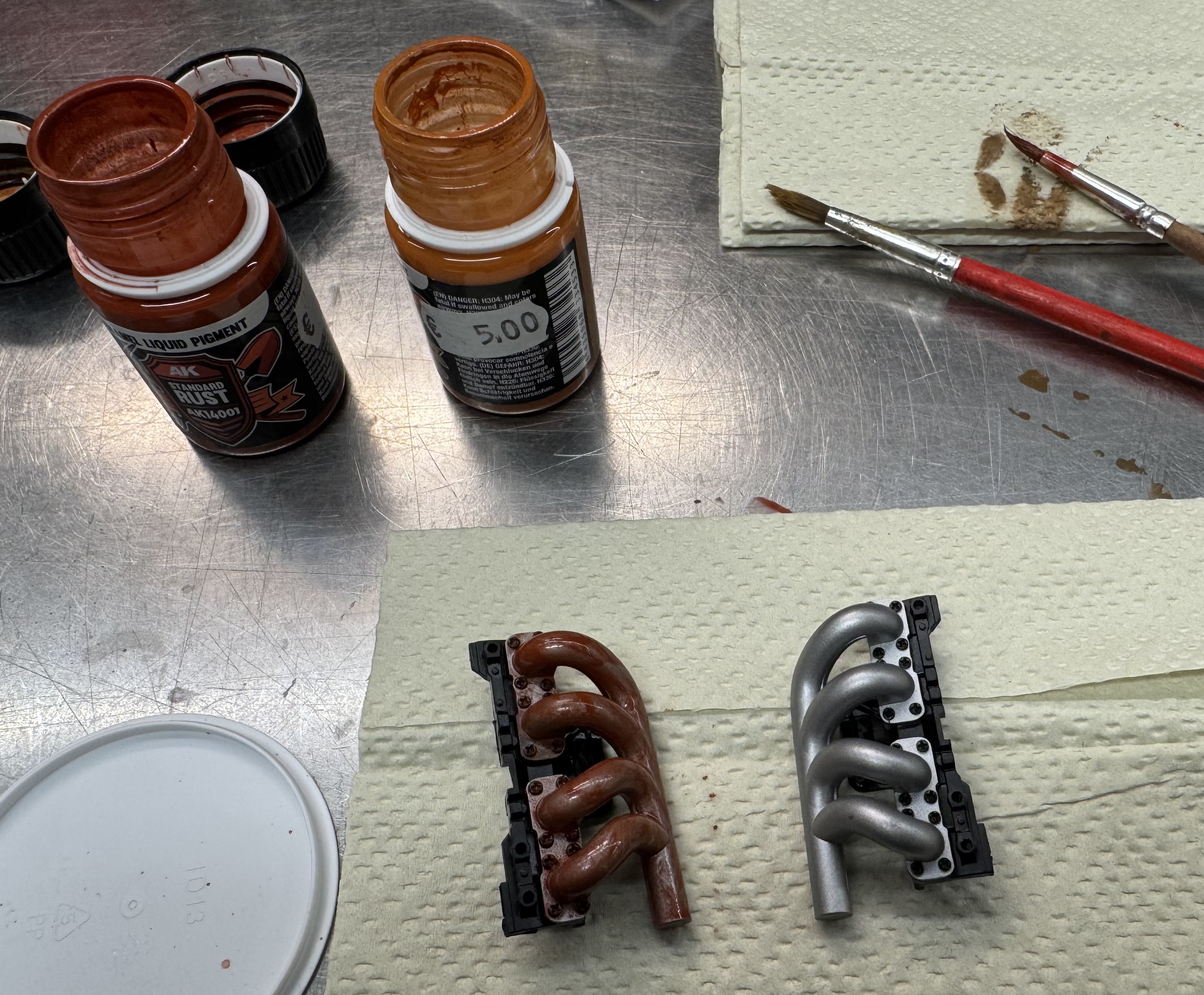

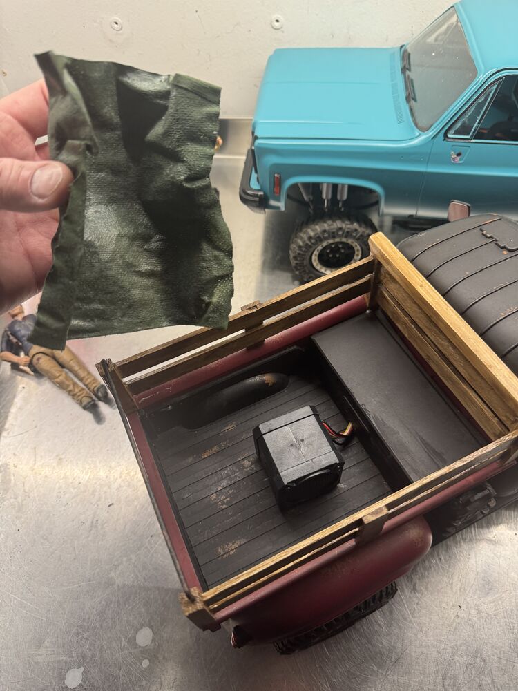

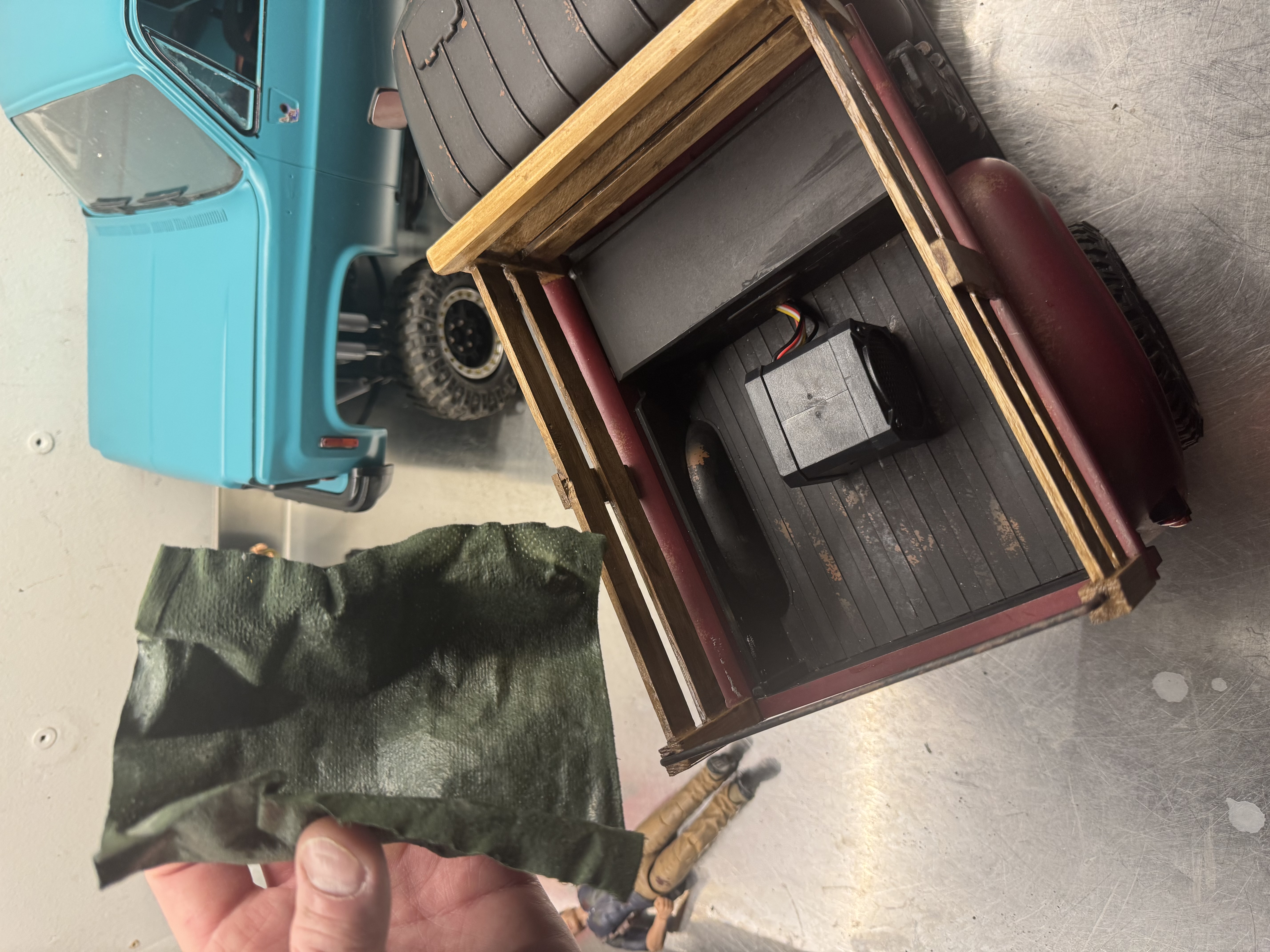

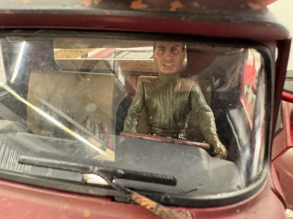

Tähän sain tulostettua ja säistettyä uudet pyyhkijät.
Alle ruosteensävyjä ja päälle reippaasti mustaa kilikalia.

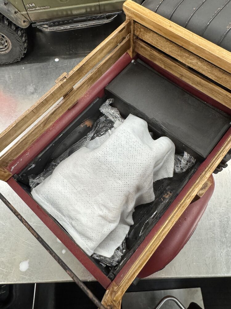

Paperilla töpöttelin ruostetta näkyviin. Äänimoduli tuli lavalle. Päälle peitteeksi kevytpressu. Kaiutin on kiinni lavassa kaksipuolisella teipillä ja pressu on velcrolla kiinni kaiuttimessa.
Erikeepperi-vesi seosta, elmukelmua lavan suojaksi ja yön yli kuivattamista. Käytin jotain kankaista siivousliinaa. Liimaseos saa olla aika paksua. 50/50 vähintään.
Piti tehdä heinäpaali kaiuttimen päälle, mutta se ei ainakaan Ruskoon ehdi, ehkä myöhemmin… Kuskifiguuria ei oikein ollut sopivan kokoista. 1/10 ukot ja akat on aivan liian isoja. Hyllystä löytyi 1/14 Tamiya racer(?). Liimasin siihen 1/10 Neca-ukon pään. Ihan ei mittasuhteet mätsää mutta tällä mennään😅 Jos jonku takin tai paidan löytäs tuohon torson päälle vähä isona niin menis. Tämä Tamiyan ukko oli juurikin oikean kokoinen Zillin ohjaamoon.
