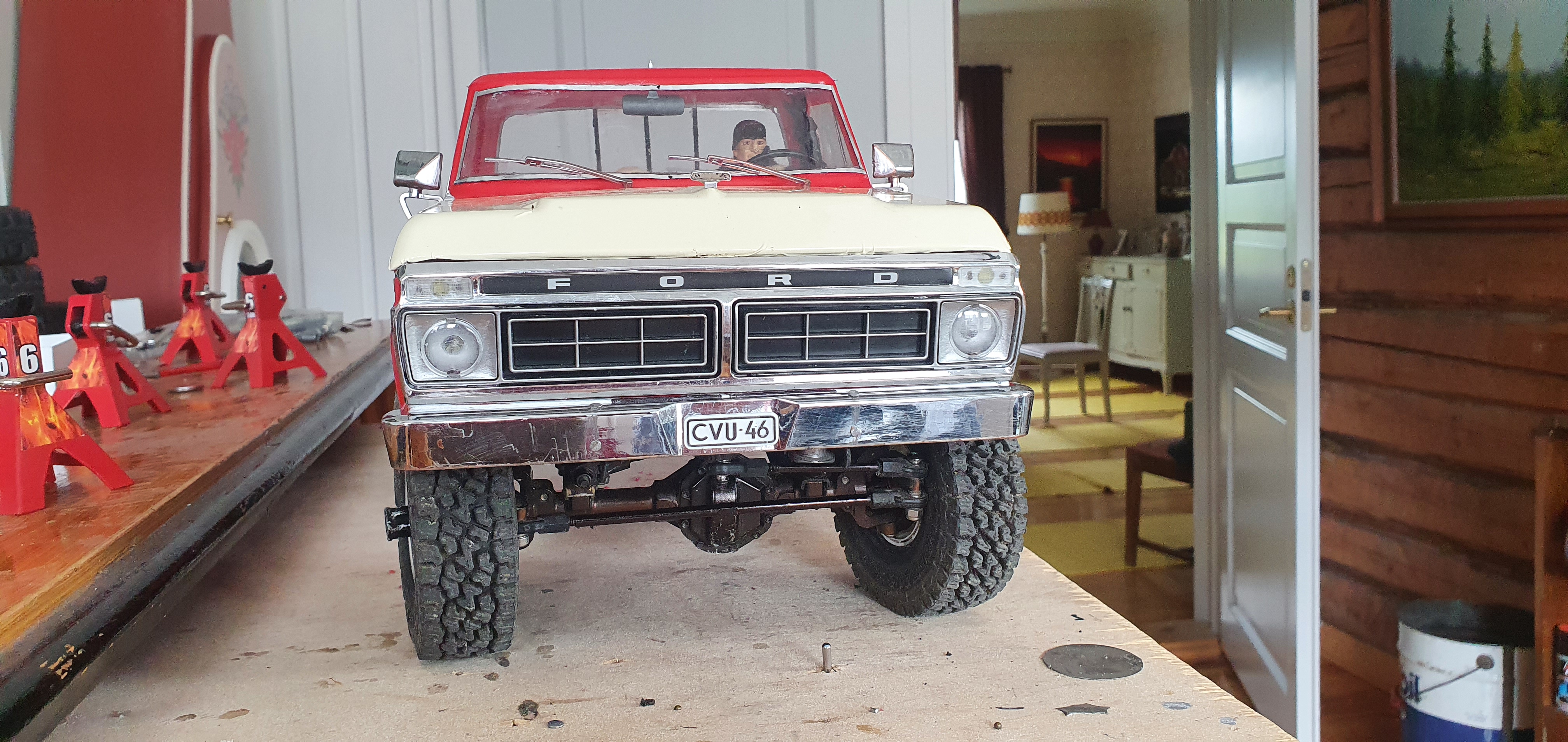

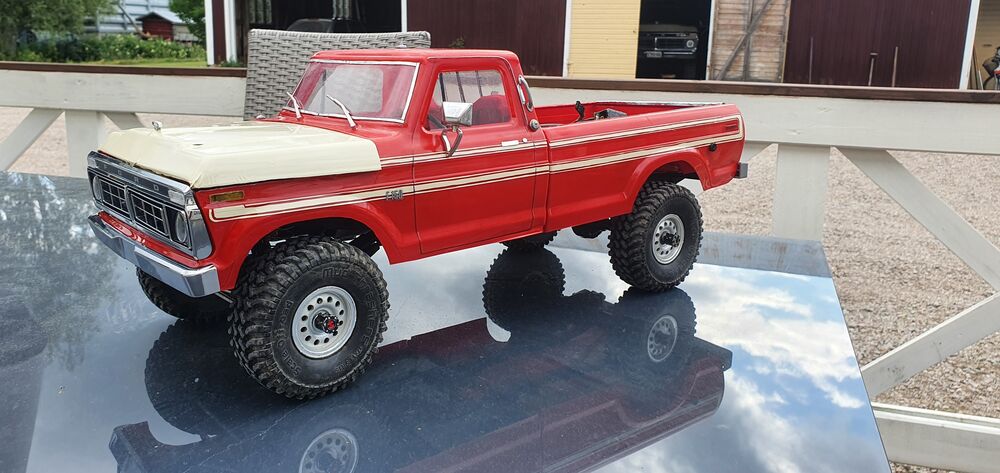

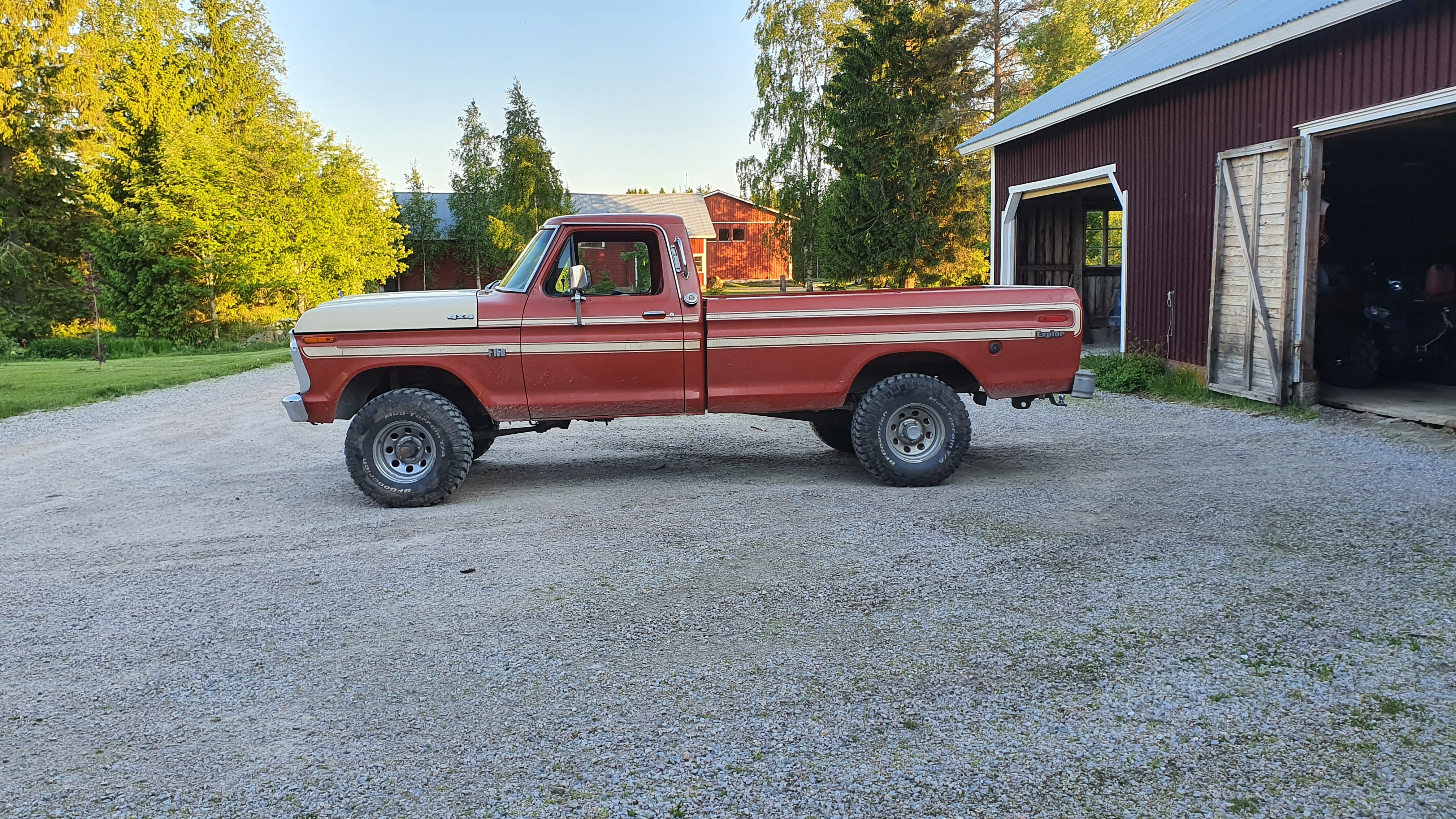

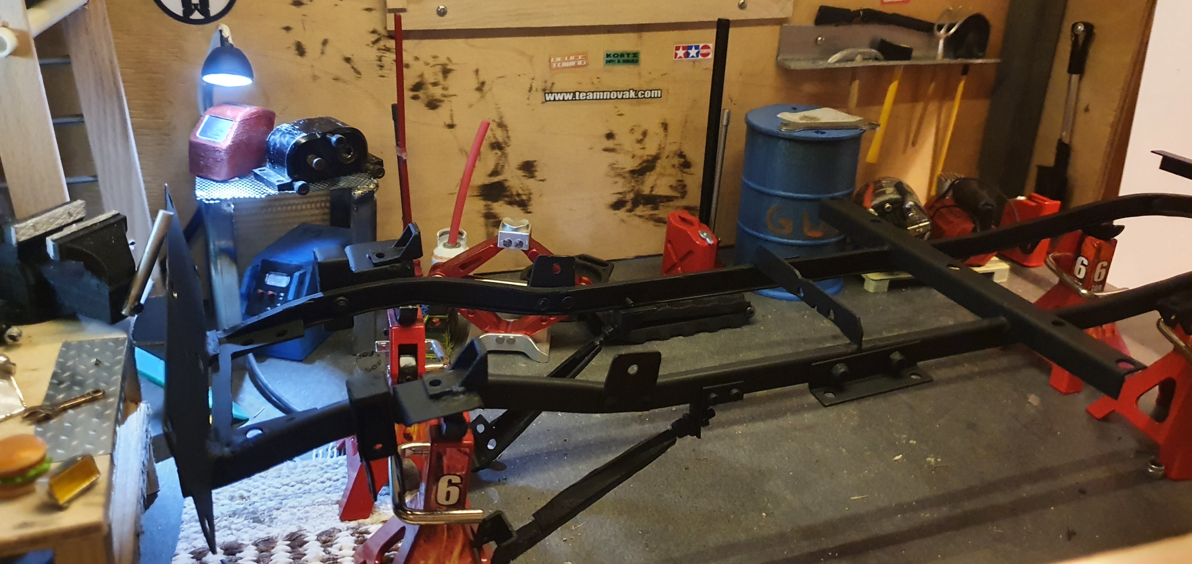

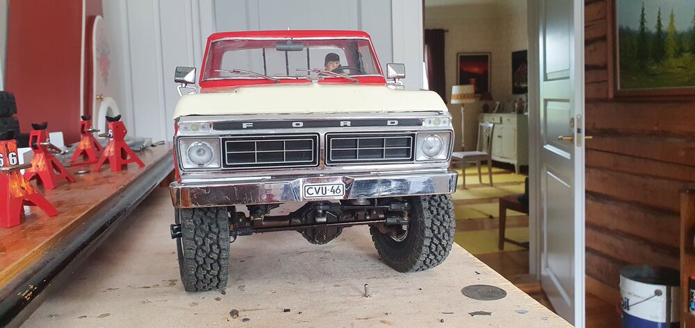

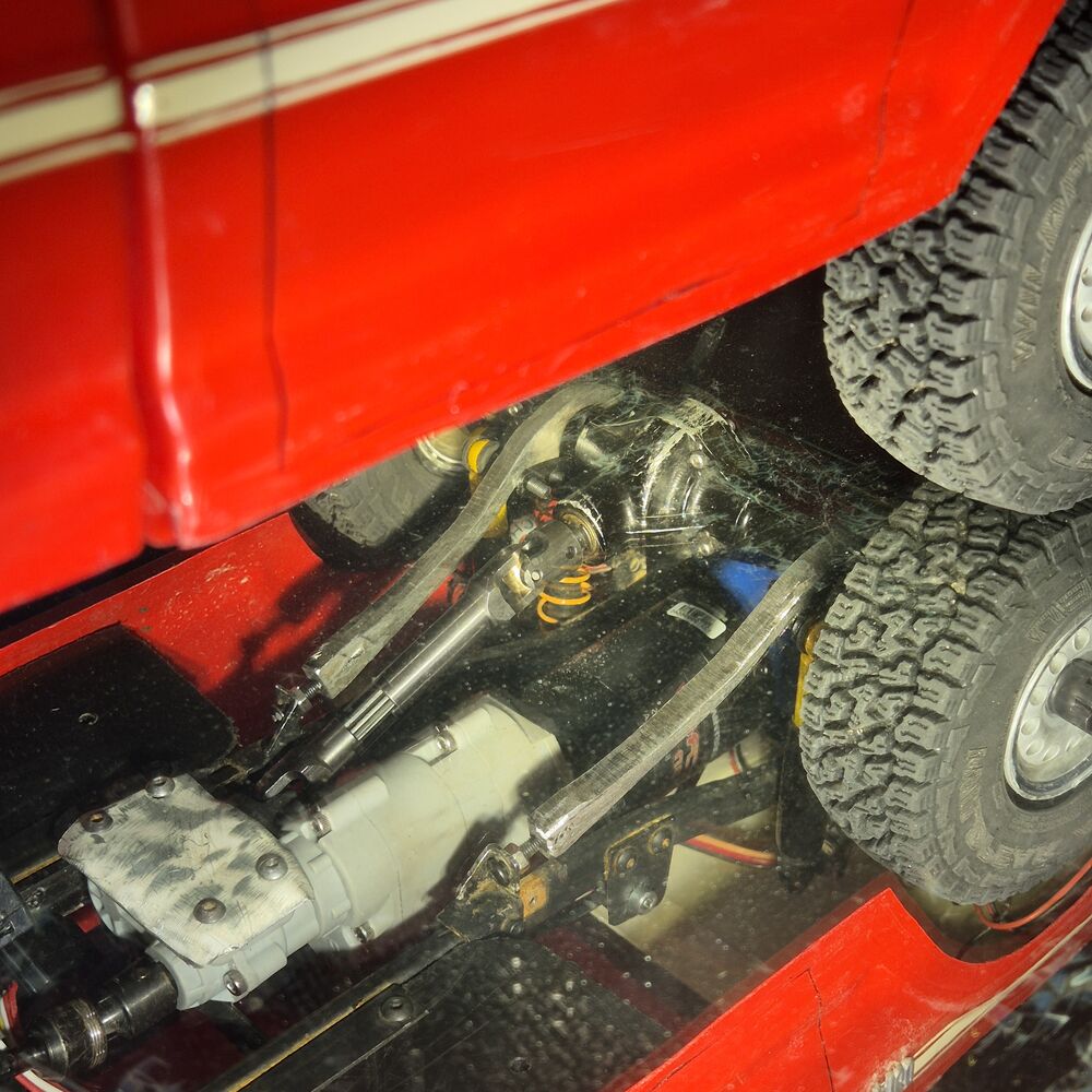

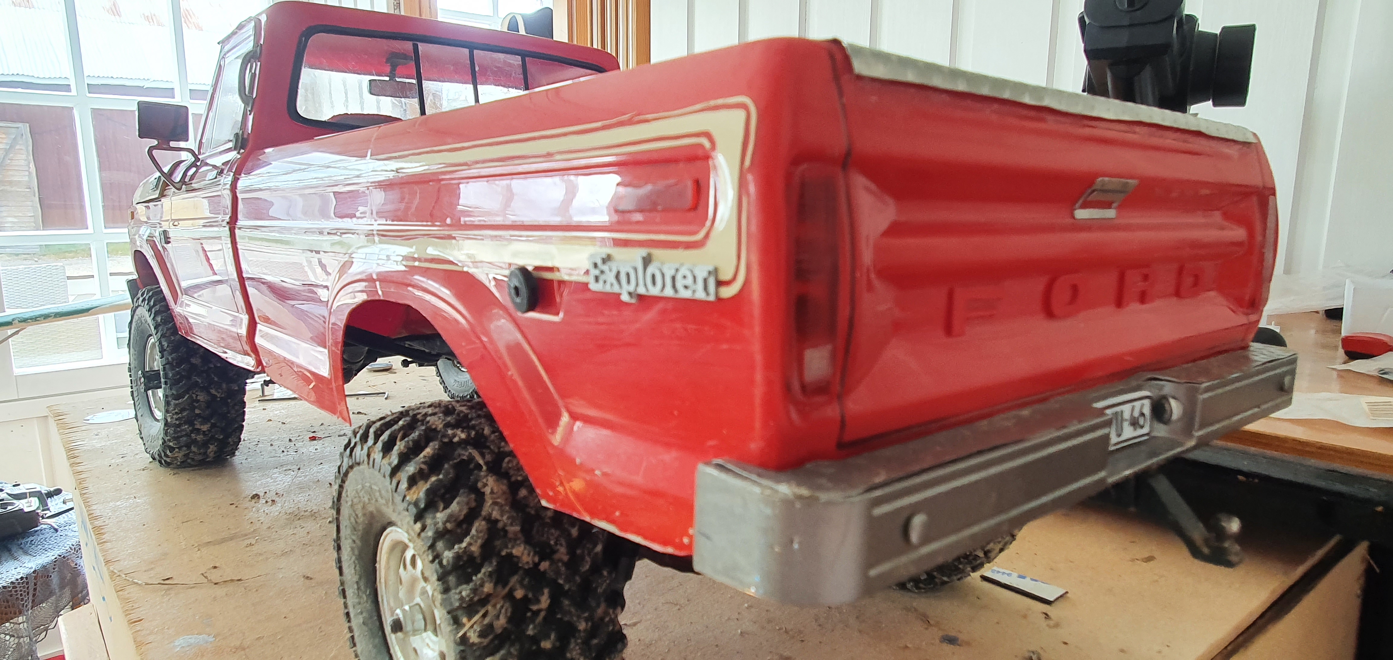

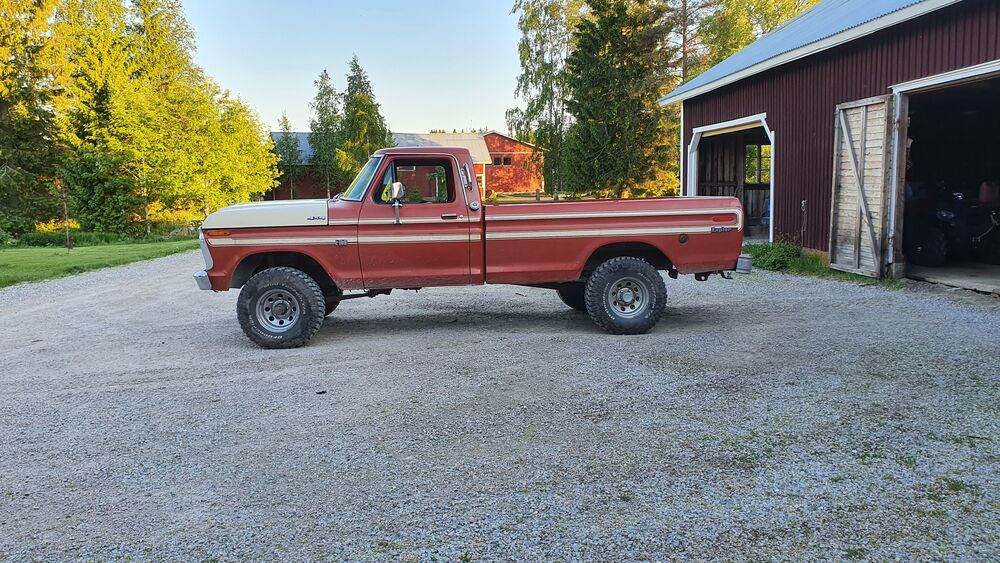

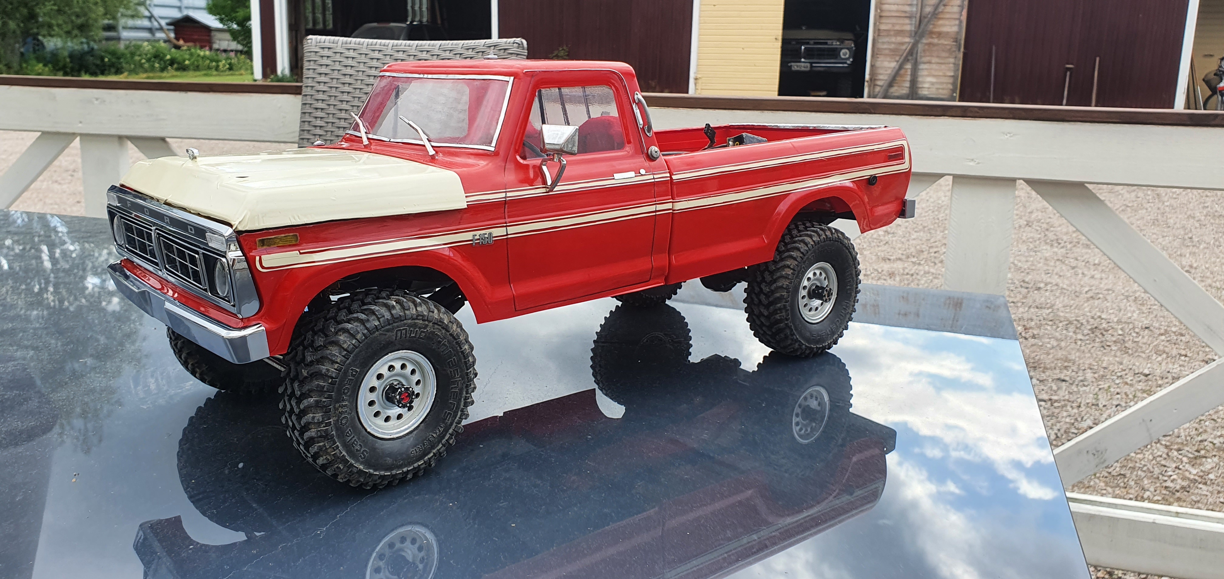

Tämä meinas jäähä tekemättä monta kertaa kun lupasin joskus + 10 v sitten että riittää rakentelu.... No kuitenkin "uusi" Carisman F-150 koppa näytti riittävän todenmukaiselta ja asia jäi hautumaan vuosiksi taas, kunnes tuli "irtolava" -versio Carismalta niin päätin että kerran vielä. Välillä tuo 3d tulostettu korikin mietitytti mutta jemmassa olleet k44 akselit saneli ehdot.

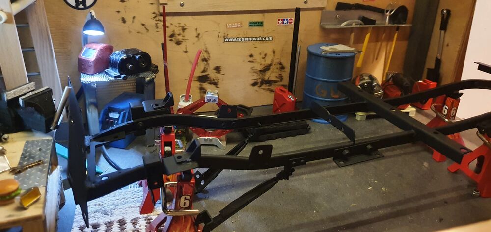

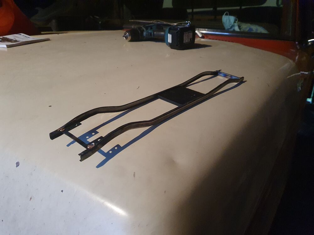

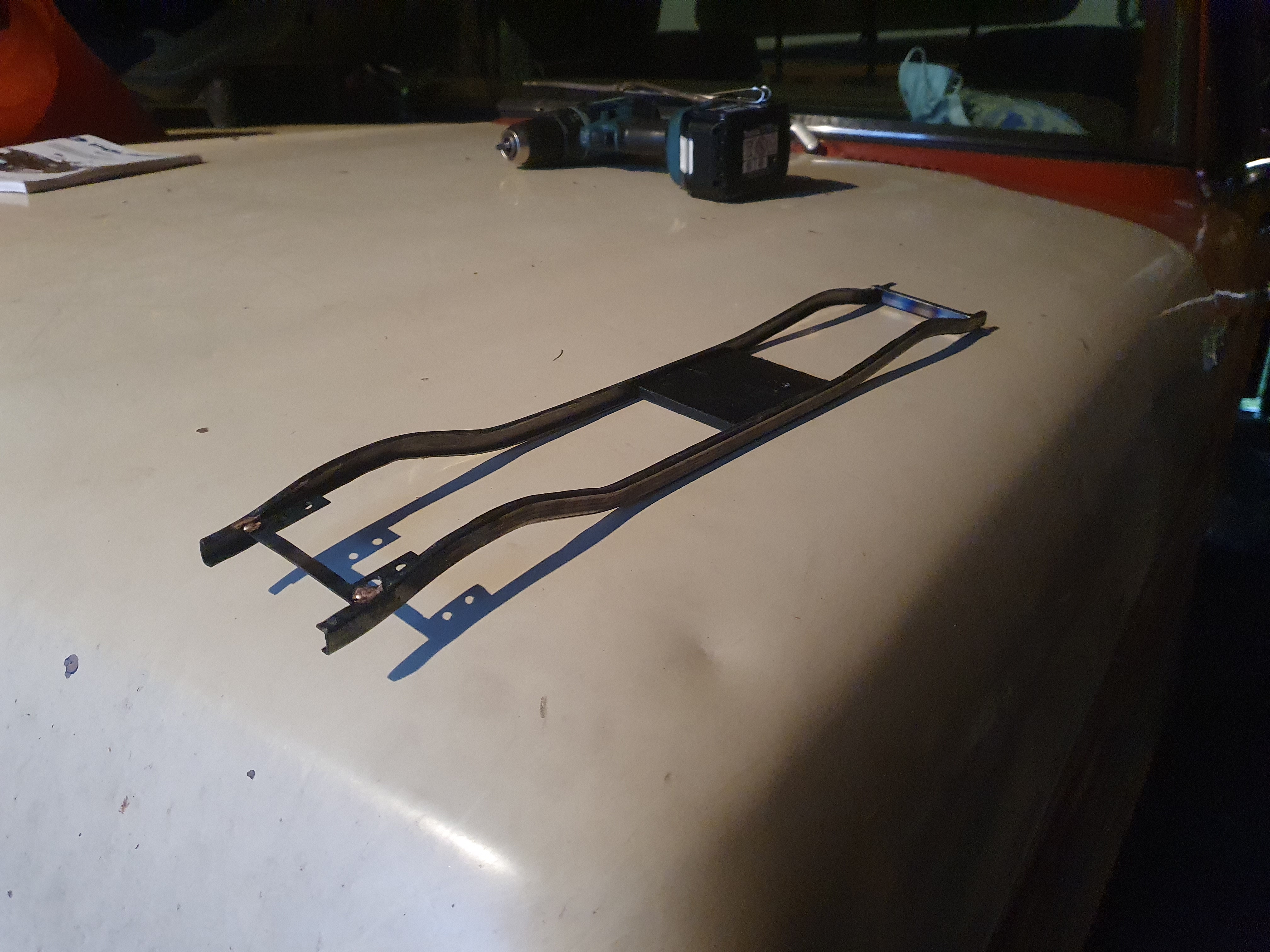

Runko tehtiin taivuttamalla ja juottamalla tarvittavat osaset.

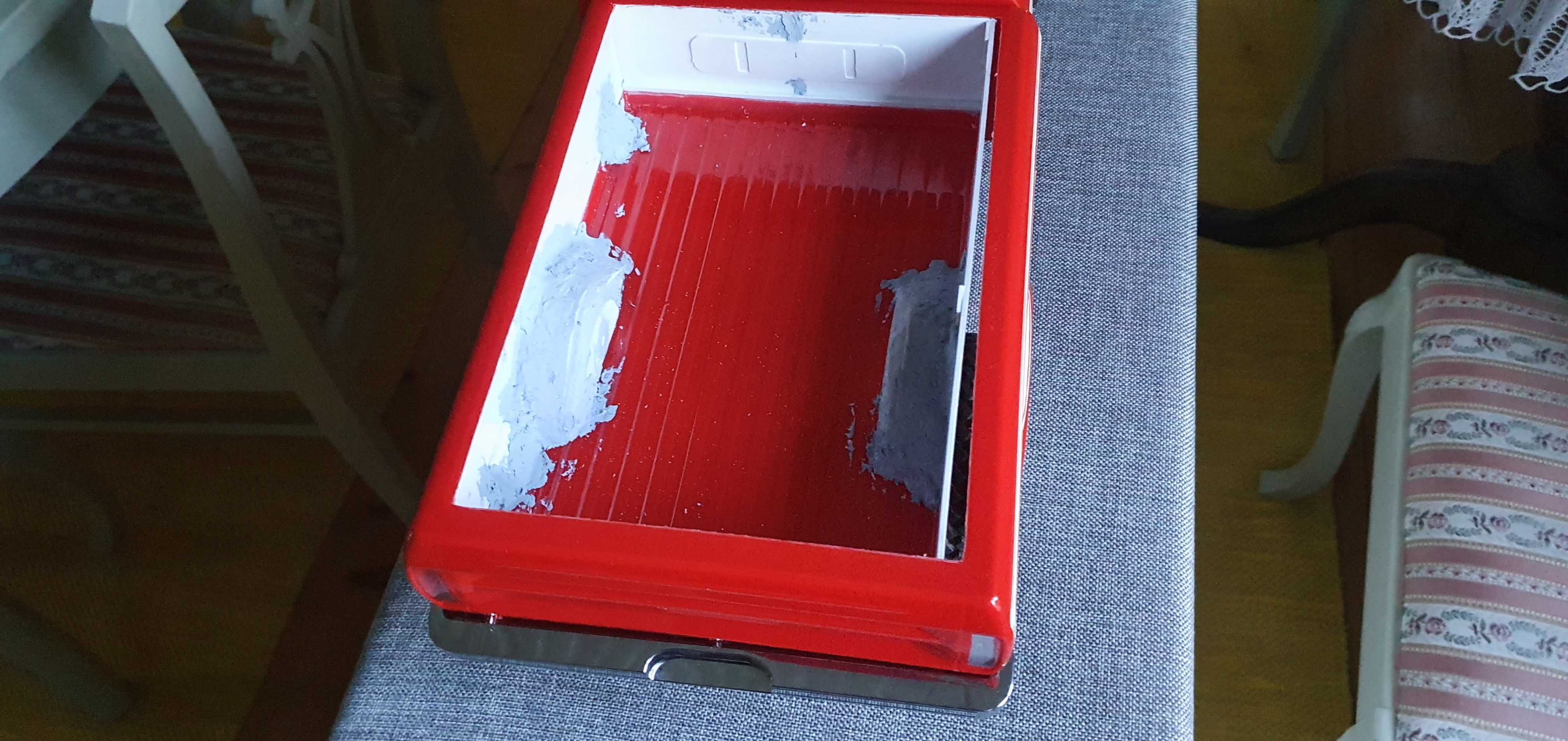

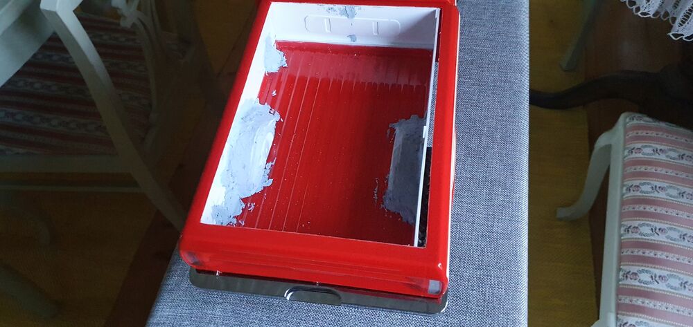

Korihommissa suuri työ oli lavan syvennys ja takavalojen nysväys +plus muut pikku detailit.

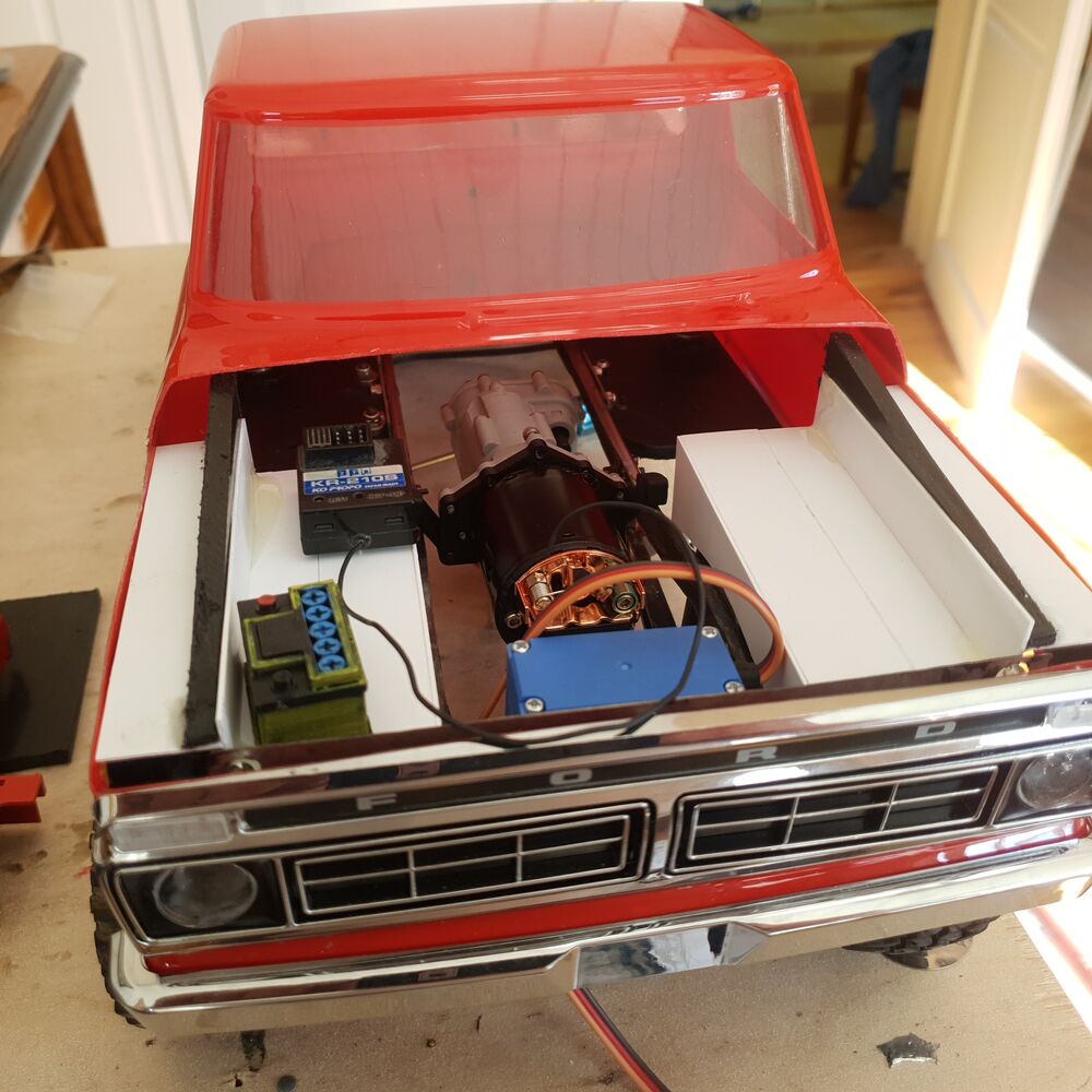

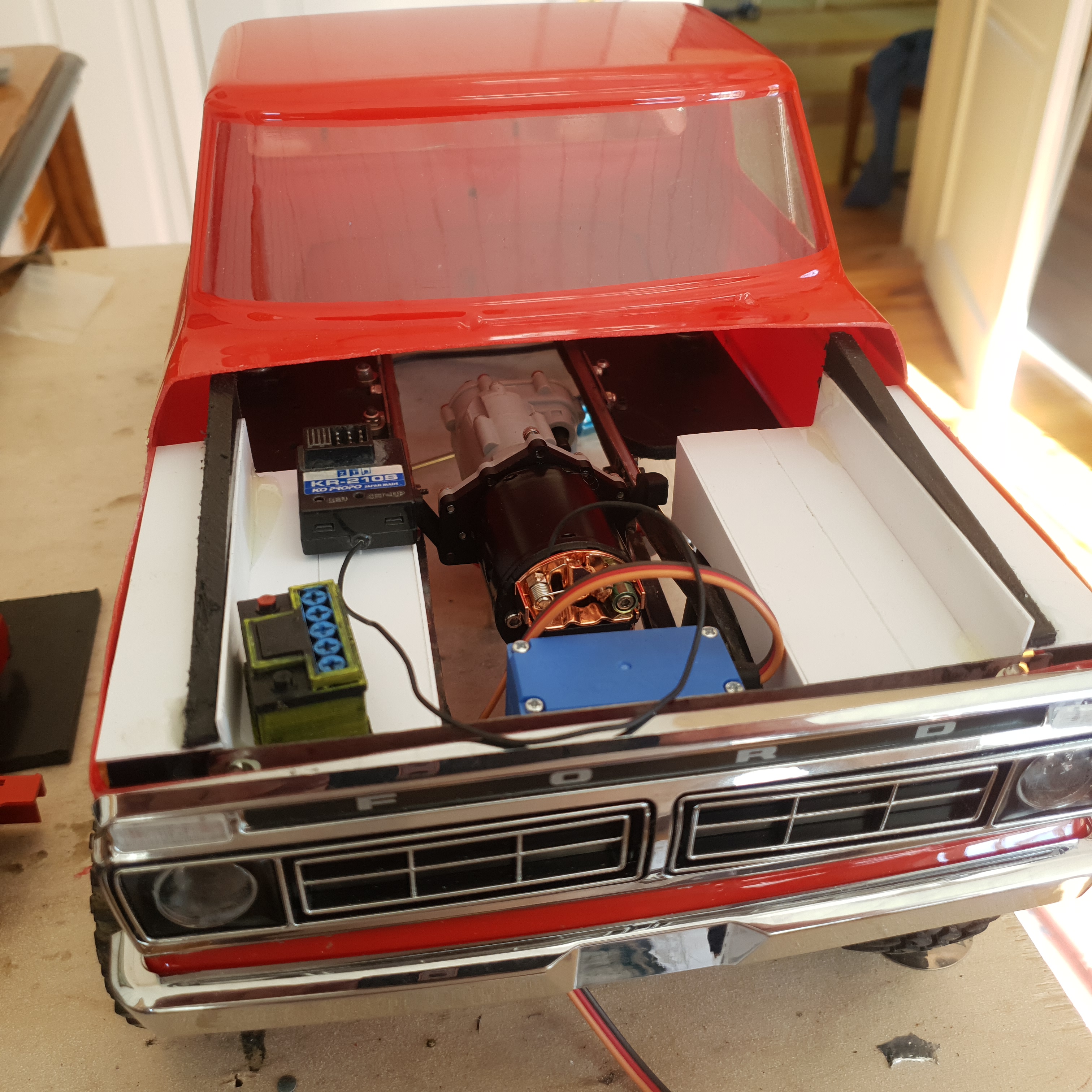

Otpio moottoritilan tekemiselle jos riittää motivaatiota.
Tähän pisteeseen päästiin viime kesänä ja homma jäihin n. vuodeksi.

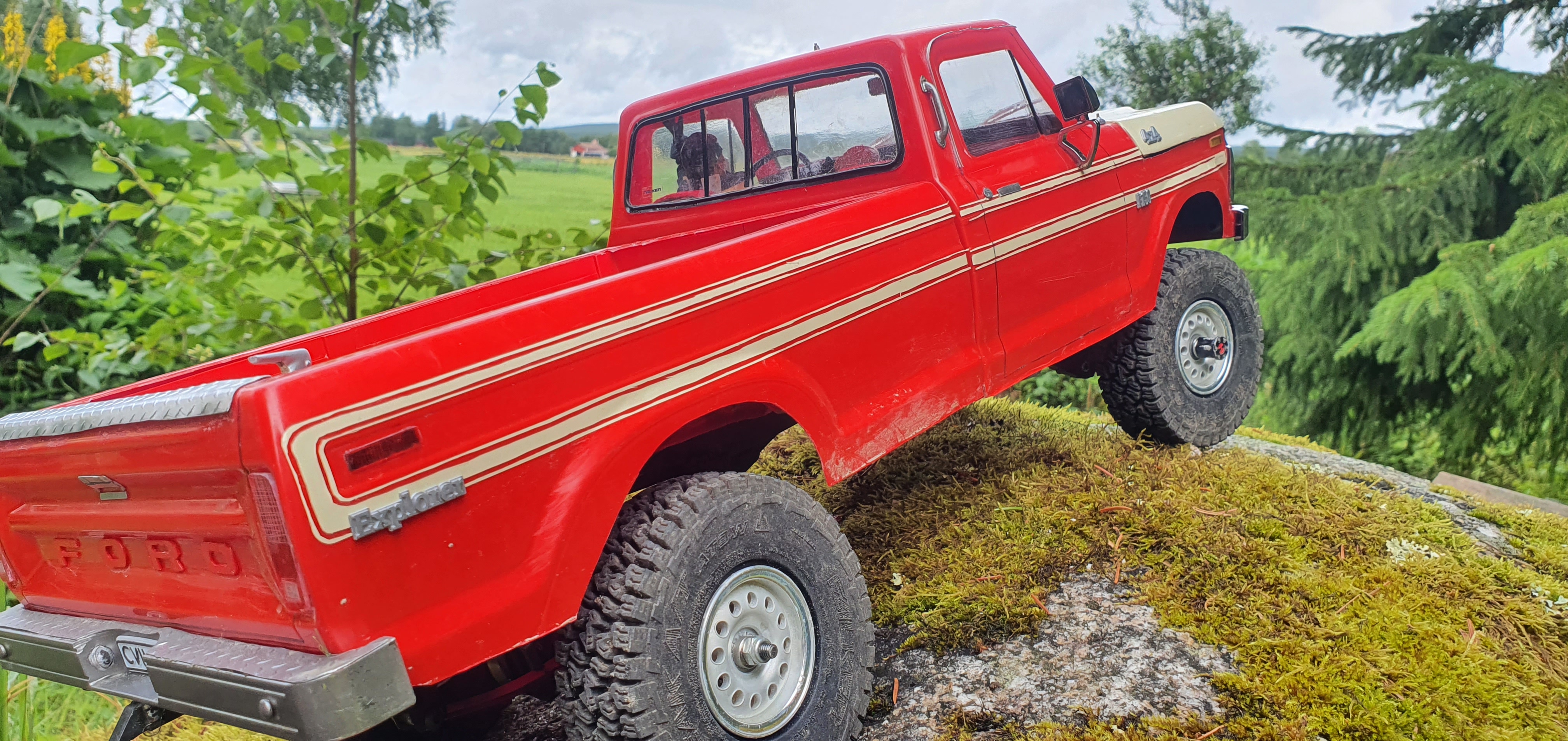

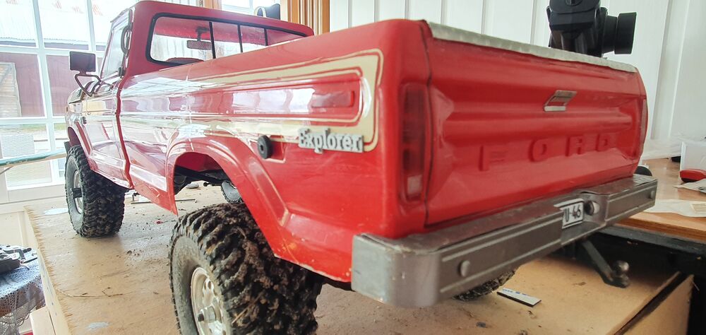

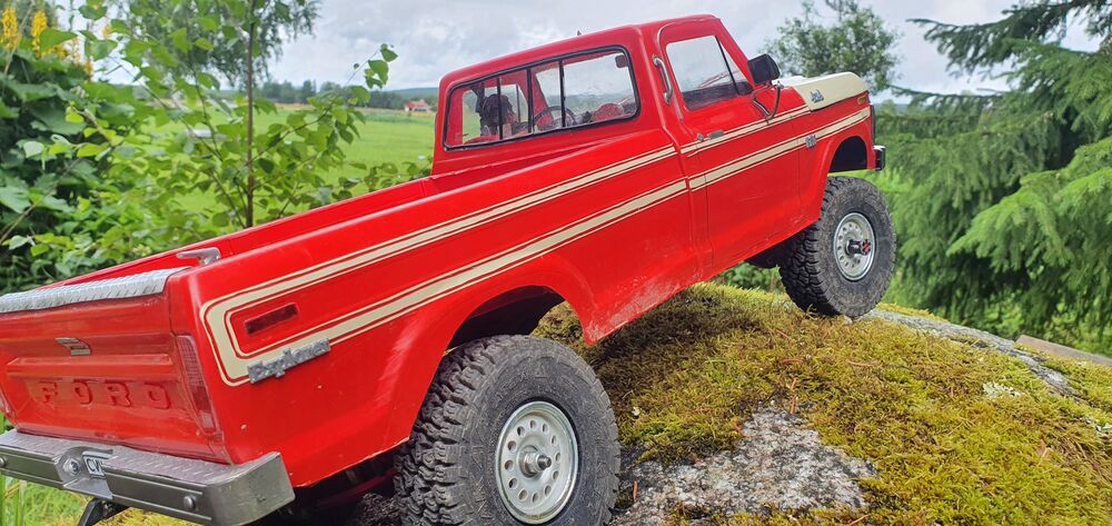

Vaivaamaan jäi nuo logot/emblet/teksti ja 3d printtaajia oli vailla kunnes Teemu Parta tulosti tarvittavat jutut KIITOS!
Vielä probleema aiheuttaa samat hommat kun + 10 v sitten eli scalemmat toimivat iskarit ja vanteiden offsetit... mutta näillä Kawadan vanteilla mennään toistaiseksi... pysyy suht hyvin kaarien sisällä renkaat. Falkeni Wildpeakit istui suht hyvin vaikka ei ole mutikat 33" jotka 1:1 ssä , vastaa 35" rengasta 1:1 koossa.
Katsotaan mihin tämä jää vieläkö jaksaa joskus nysväillä lisää vain ajellaanko Scaleparkissa nätisti

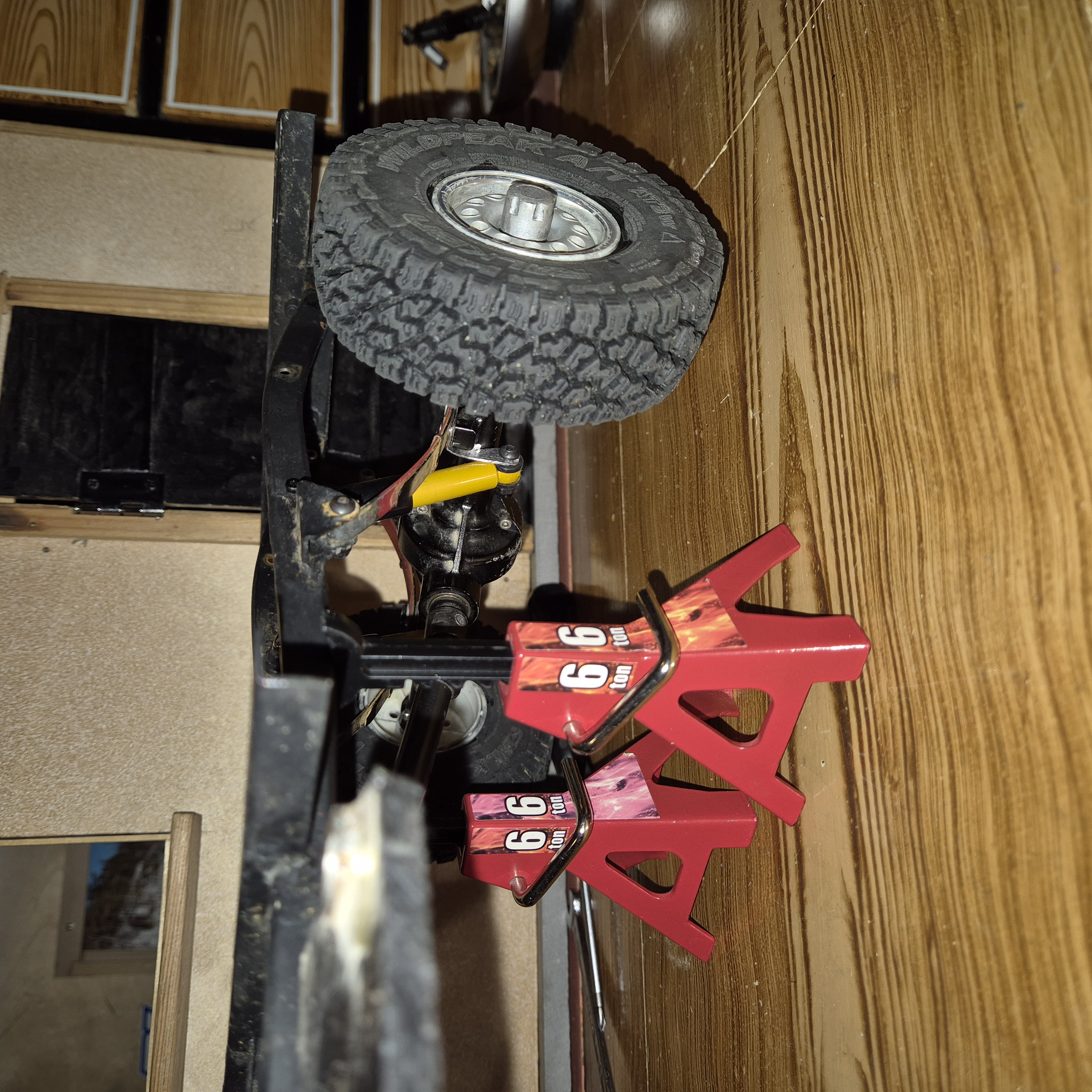

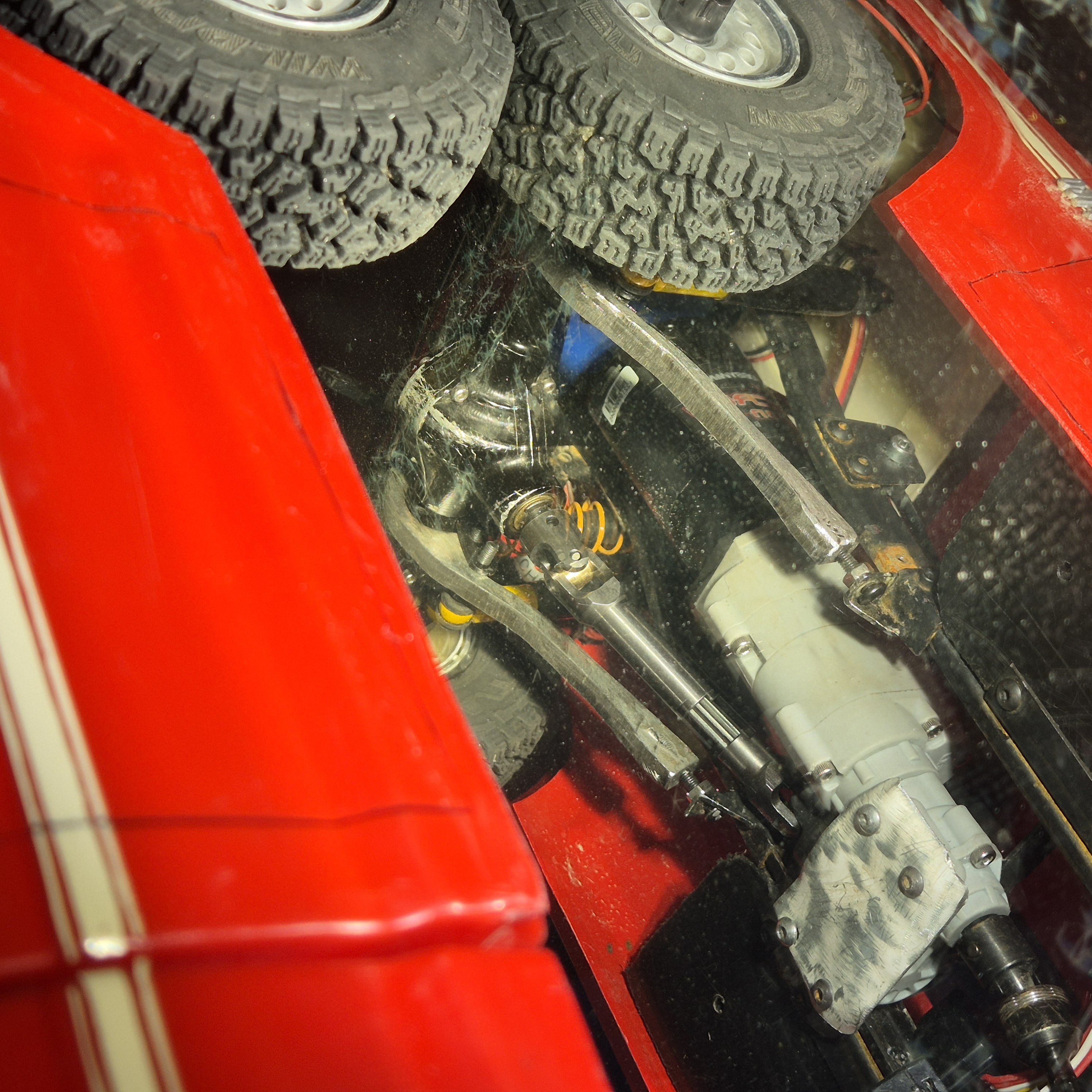

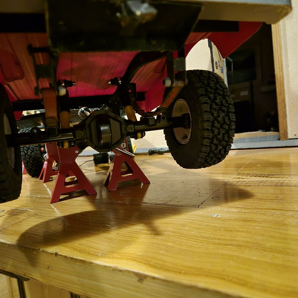

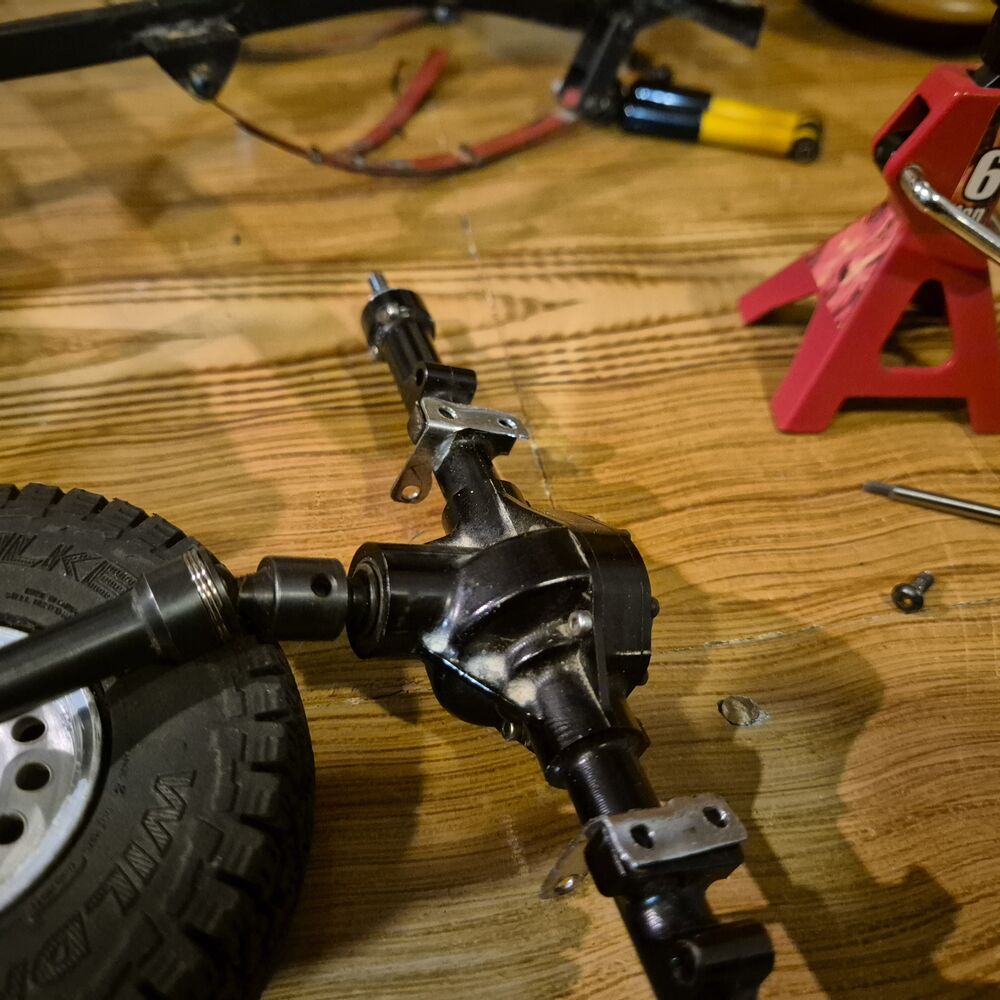

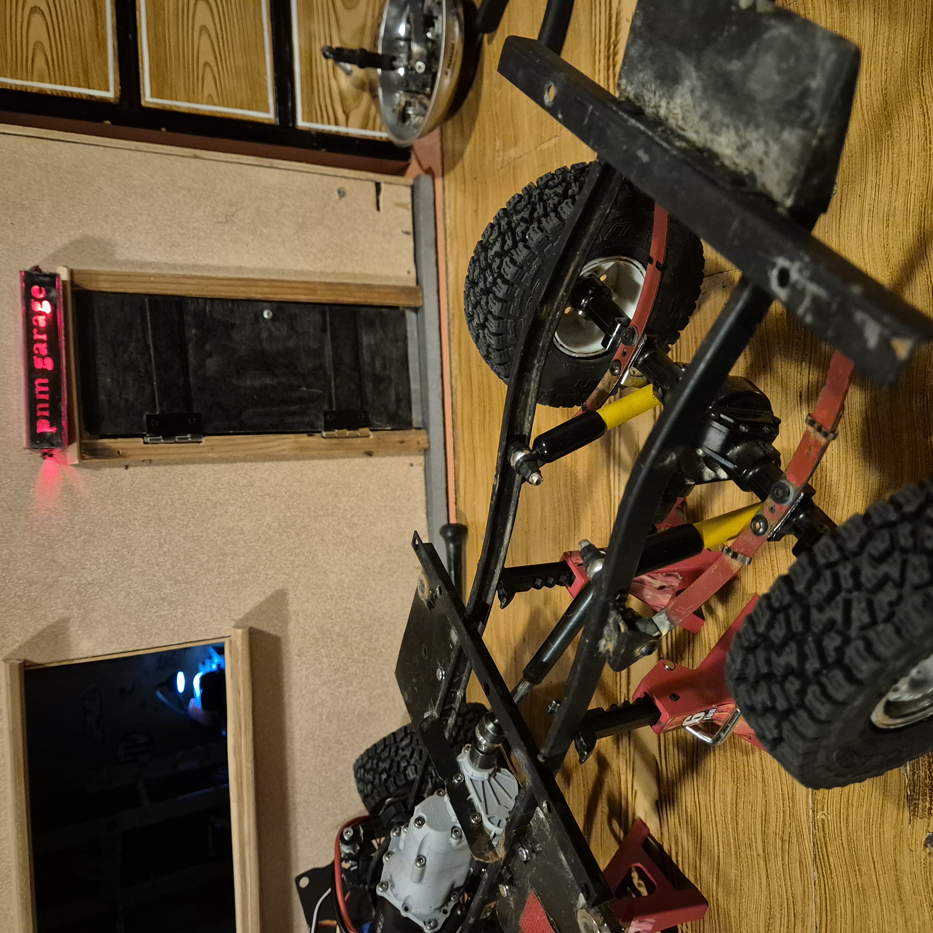

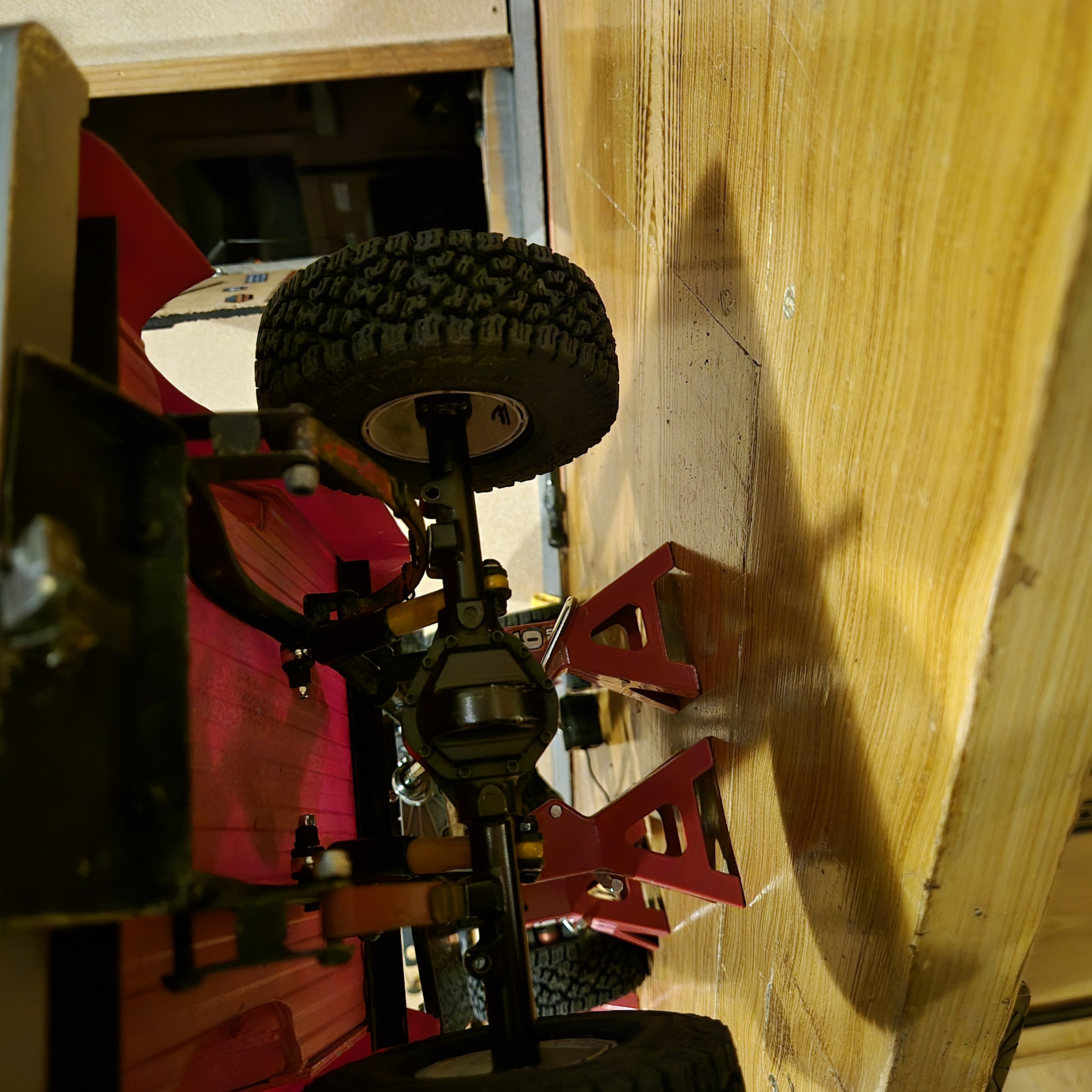

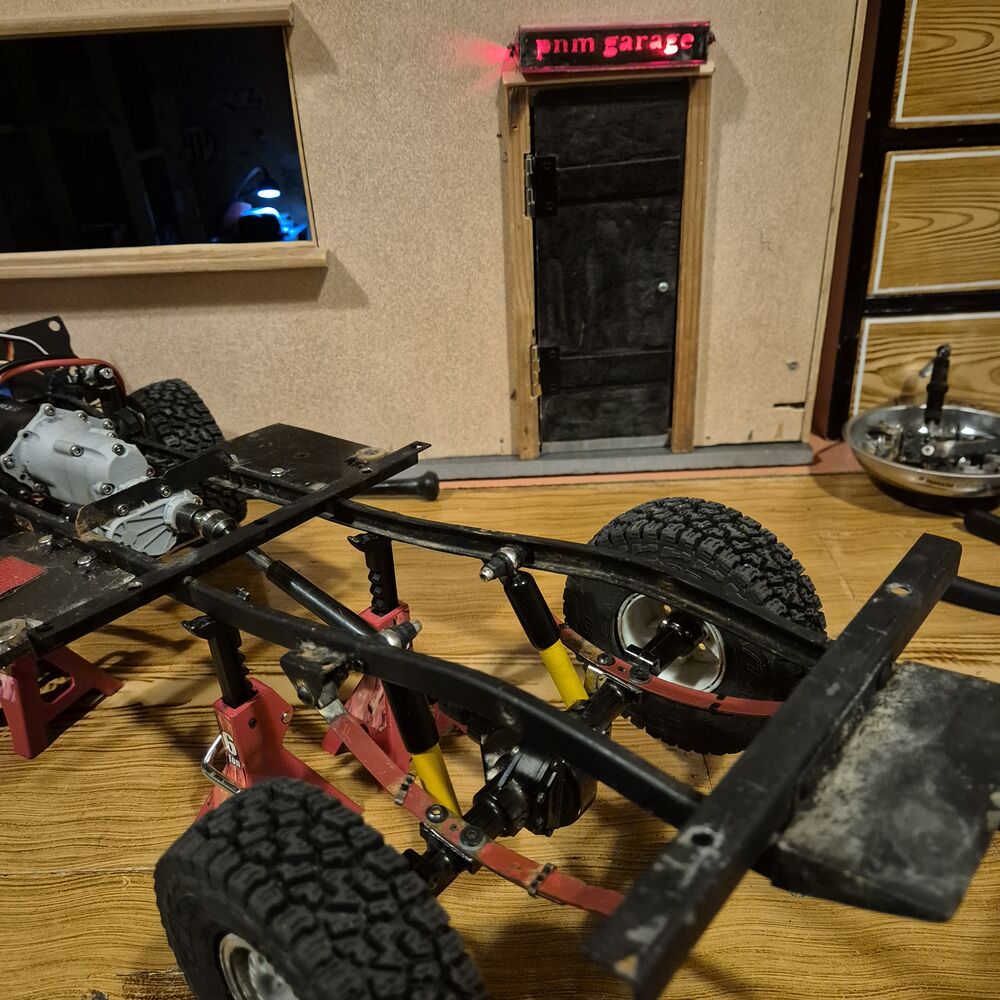

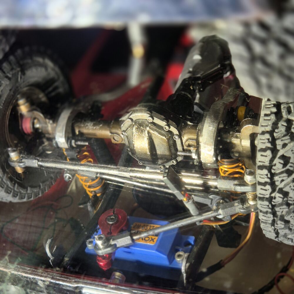

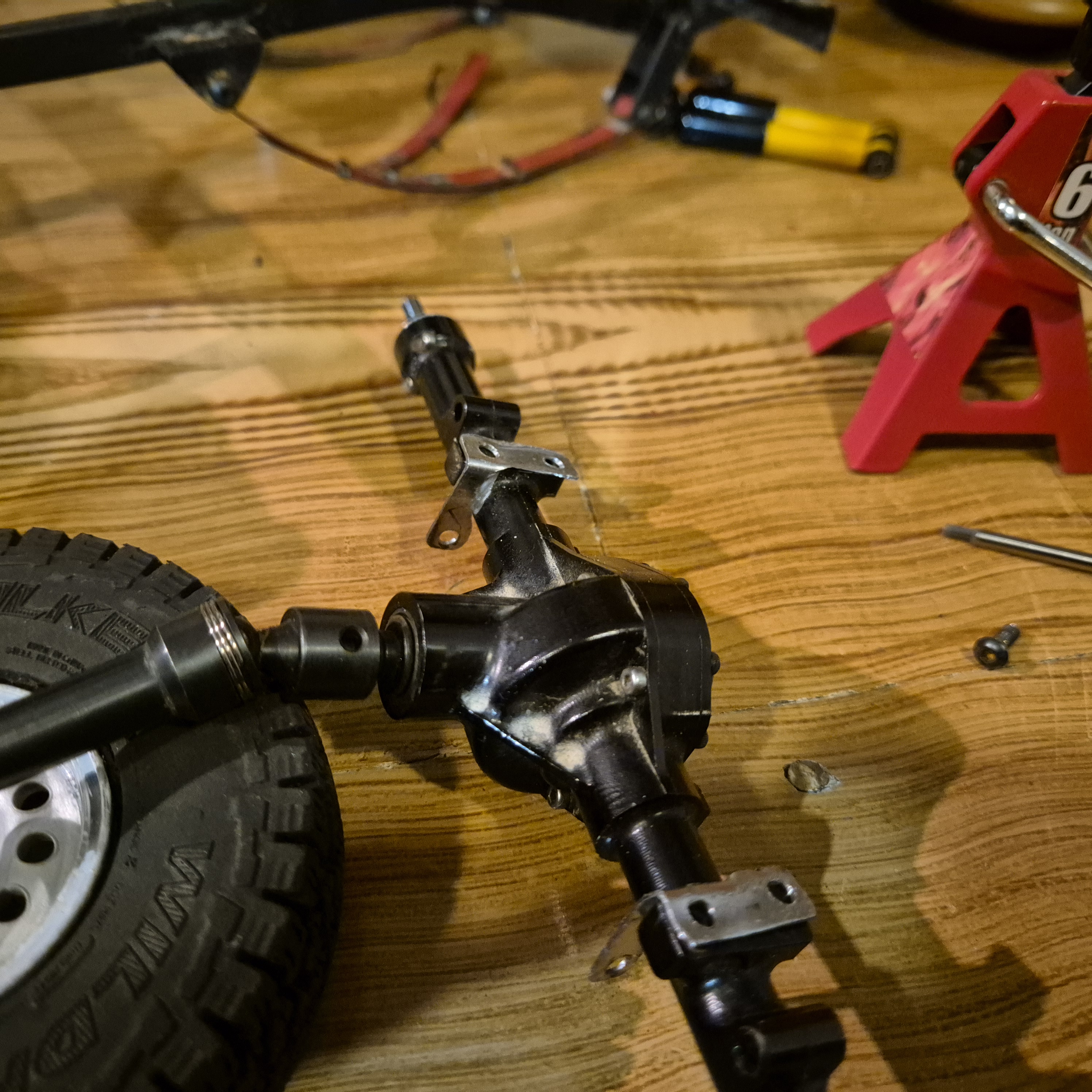

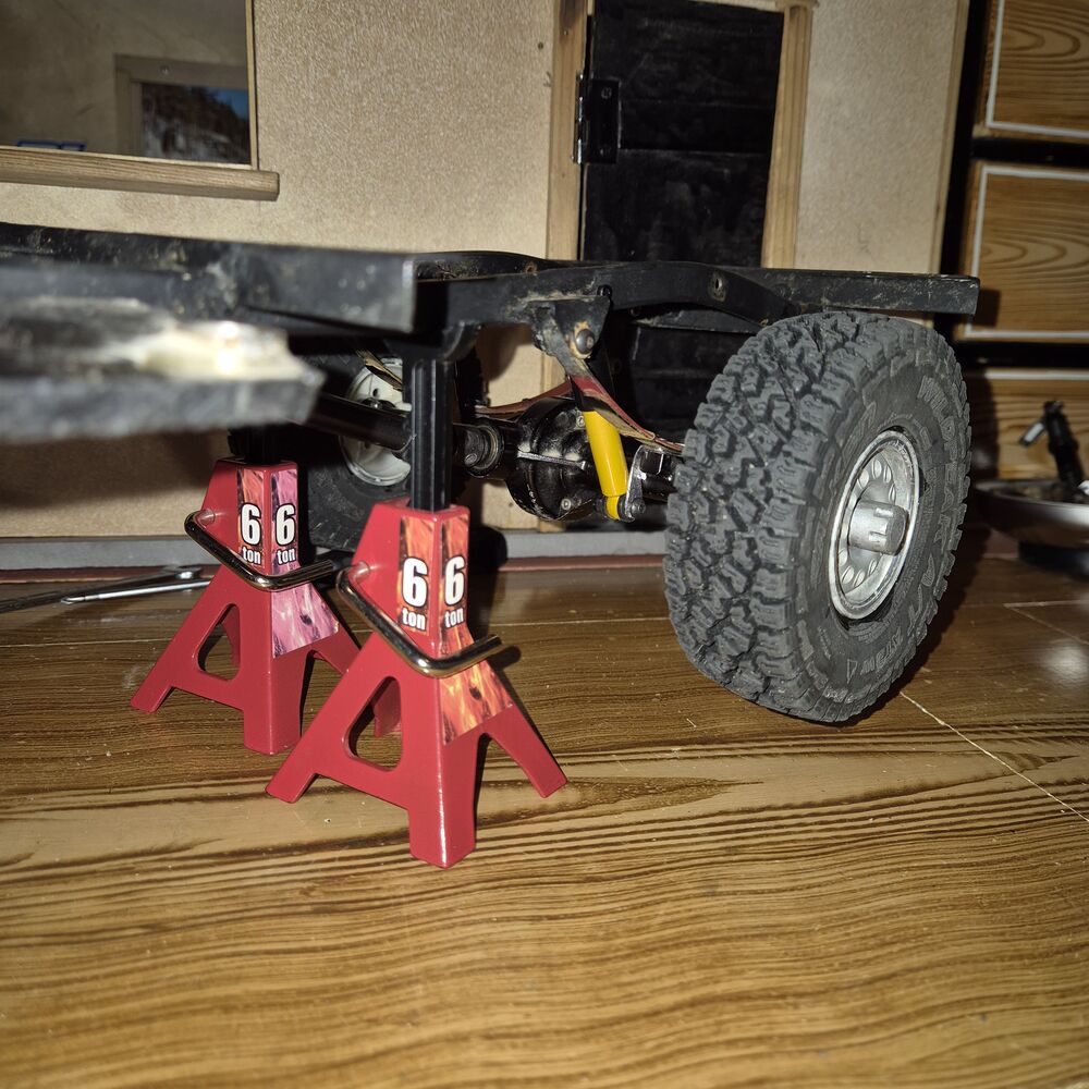

Autolla ajettu jonkinverran tässä vuosien saatossa (max 4 akullista!) mm. 2025 Rusko trophyn helpompi reitti. Kuitenkin välillä yritetty hakea rakennusvirtaa että sais alustaa jotenkin scalemmaksi. No nyt oli E-Pohjanman harrastajalla tässä nurkilla ylimääräinen Rcrun LC80 setti ja ei voinu
vastustaa "scale mieli" sitä alustaa jota on kuolannu sen julkaisusta saakka! Etenkin suht. pienet iskarit ( ja keltaiset), vaihdelaatikko/jakis yhdistelmä
ja radiusarm rakenne etuakselissa joka on 1:1 F-150 tyyppinen 70-luvulta.
Nyt takapäätä pajoitettu sen verran että uudet iskarit ja korvakot tehty....seuraavaksi ois etupään radiusarm teko, vähän isompi rasti..

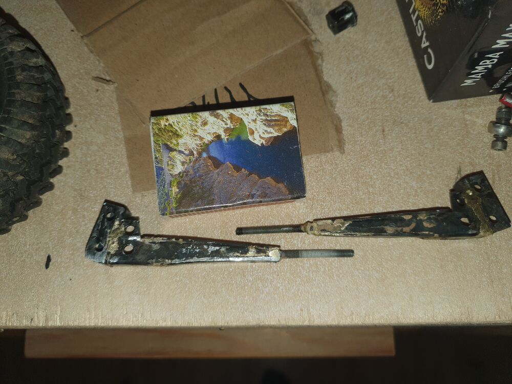

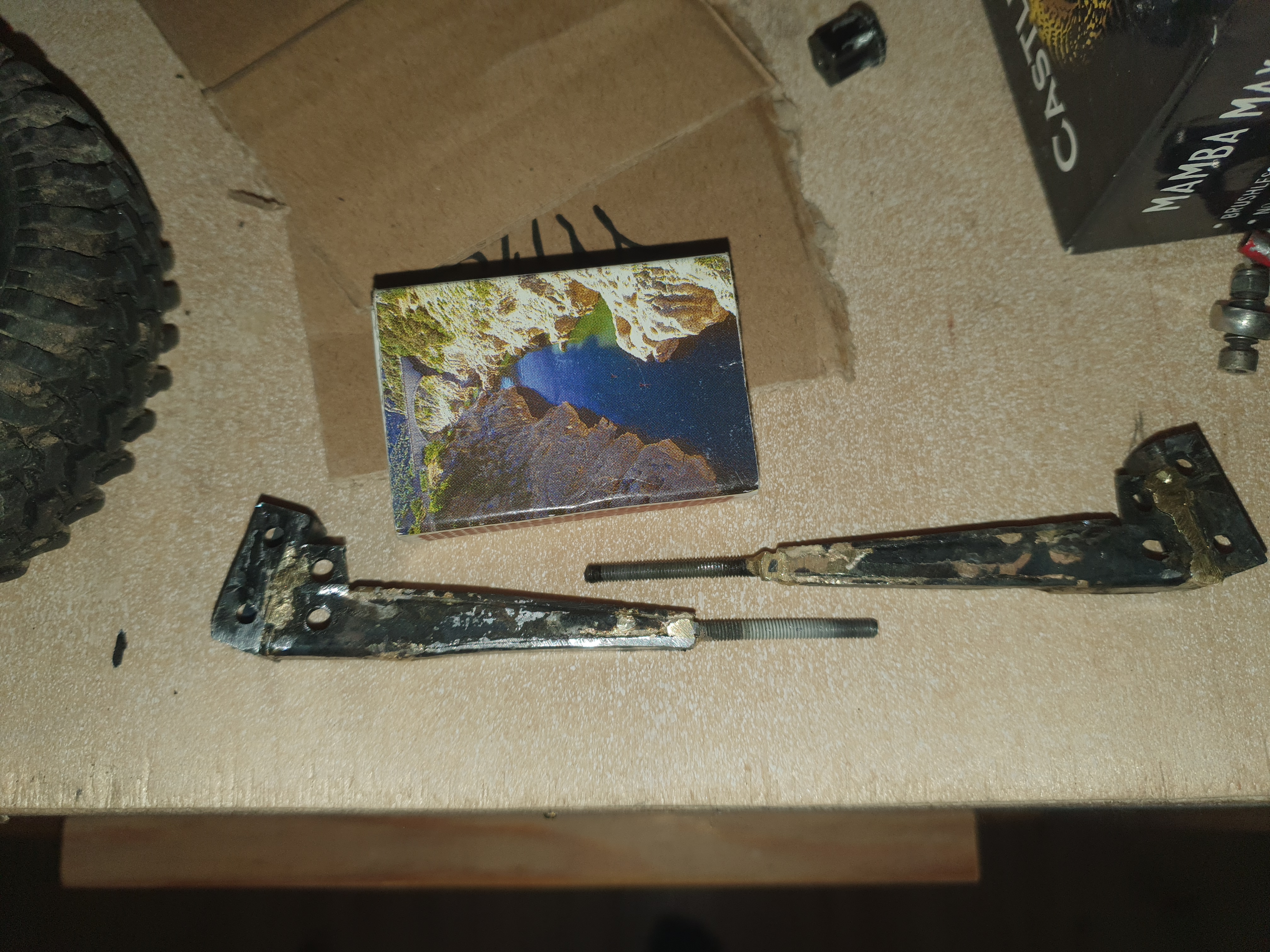

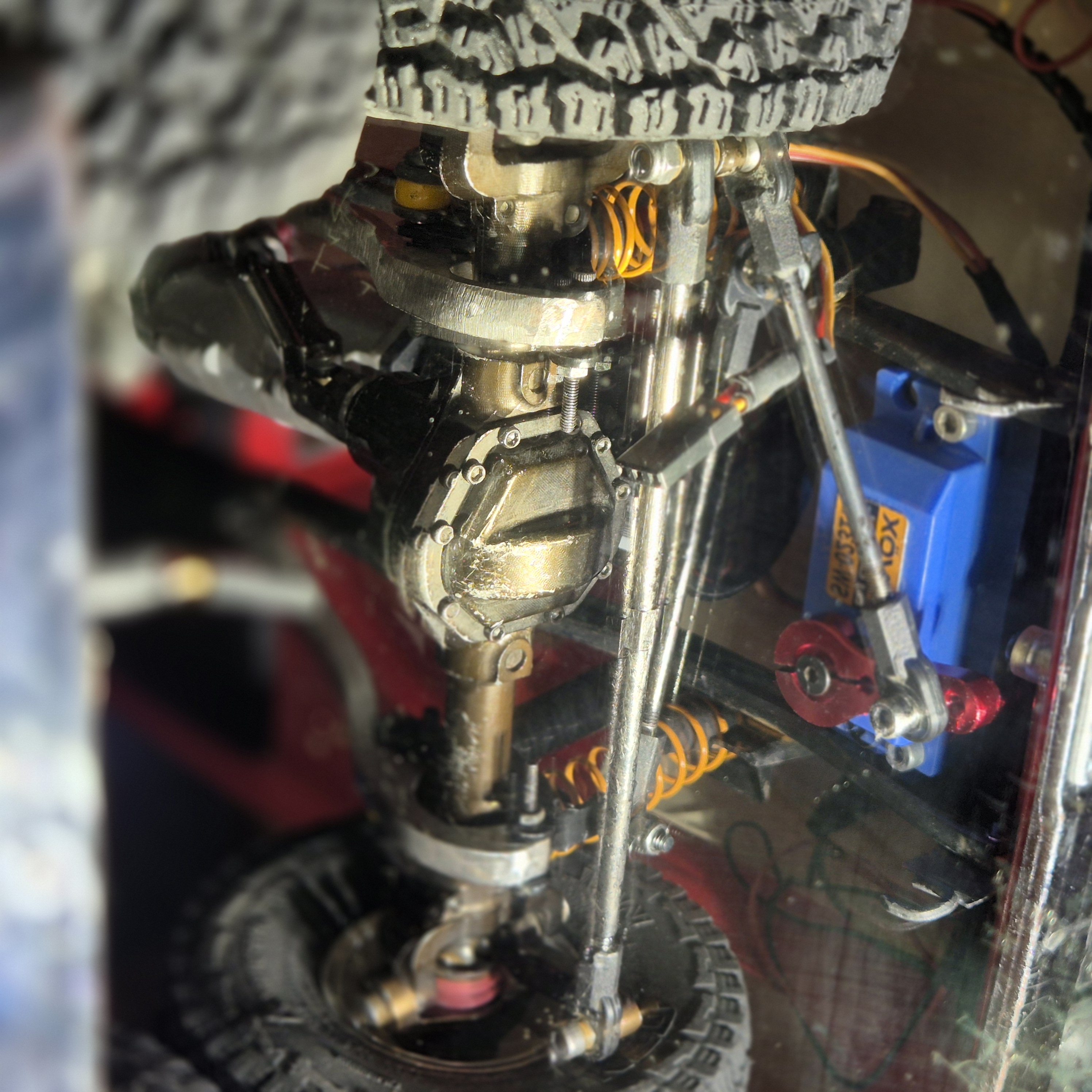

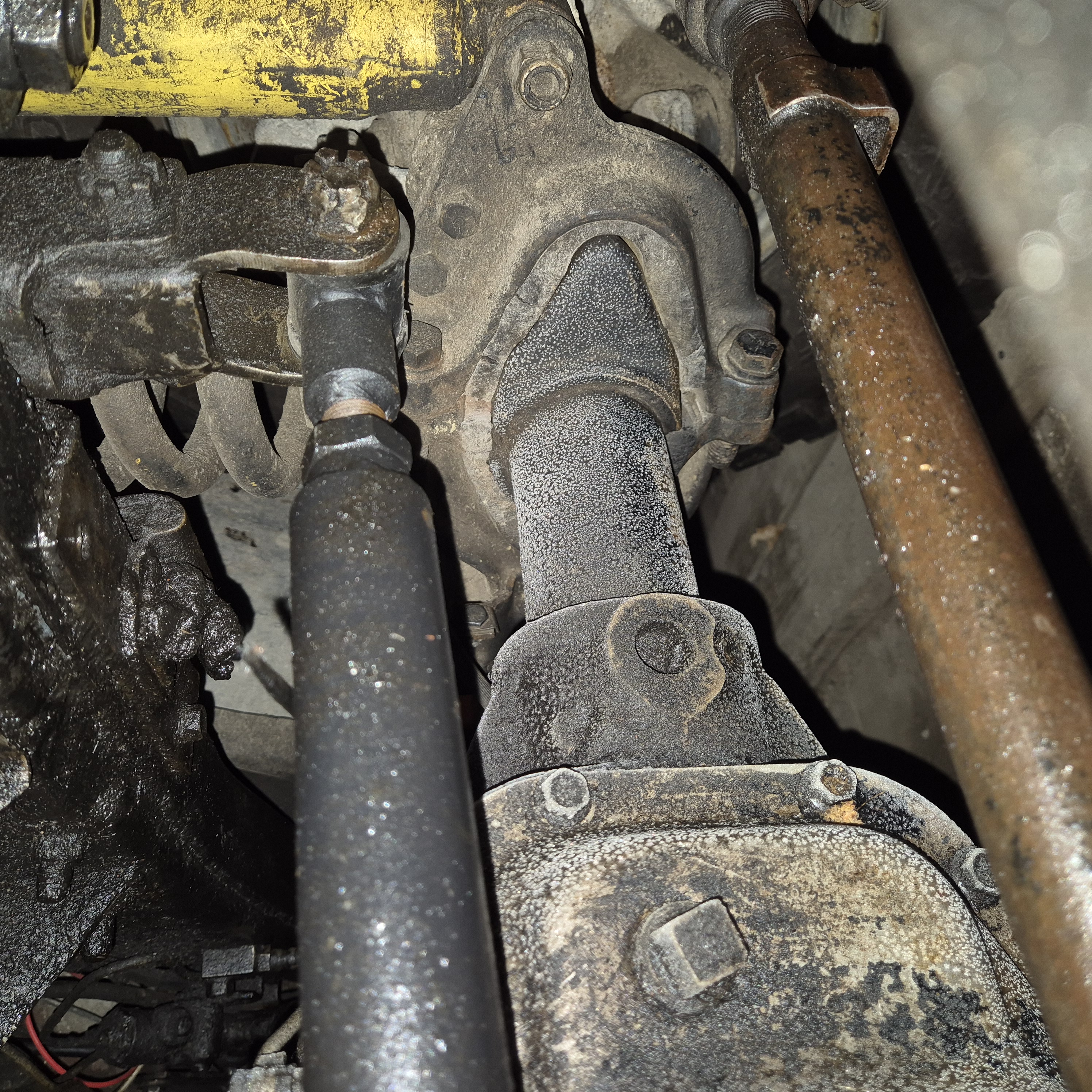

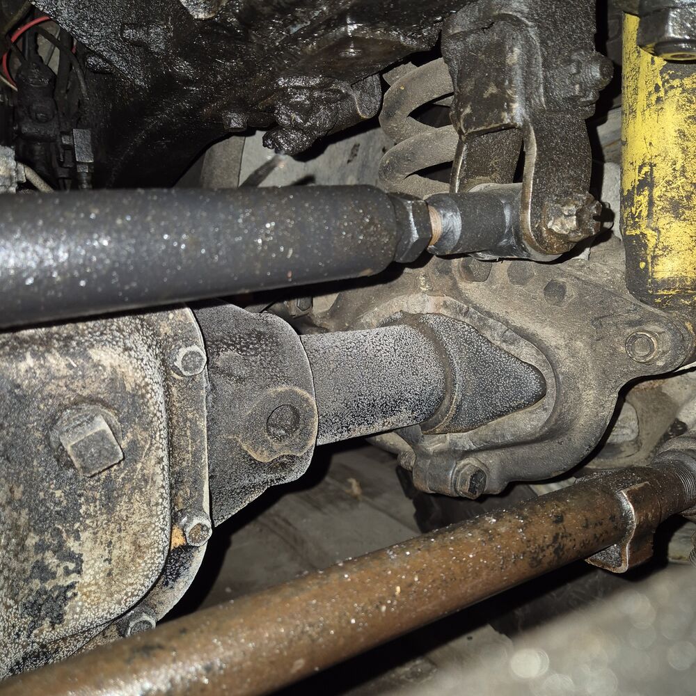

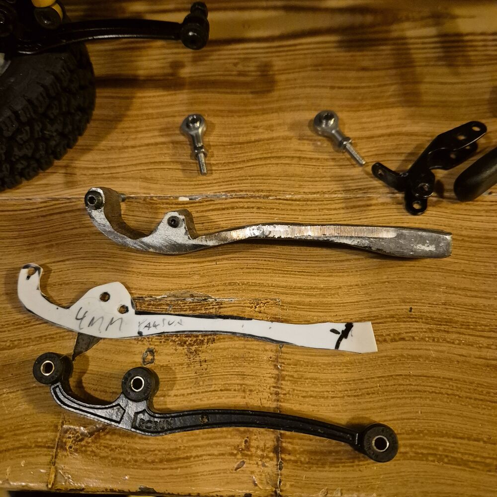

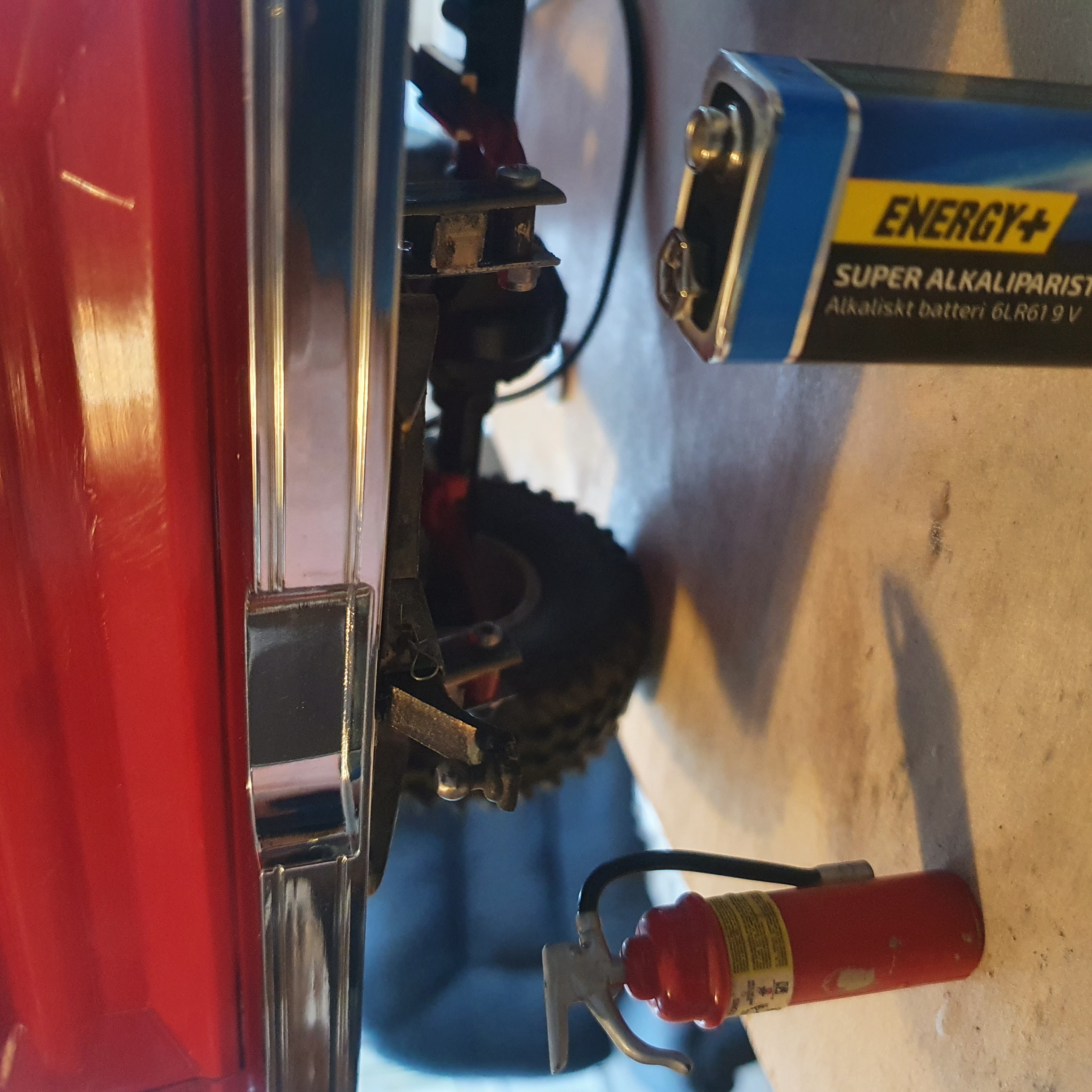

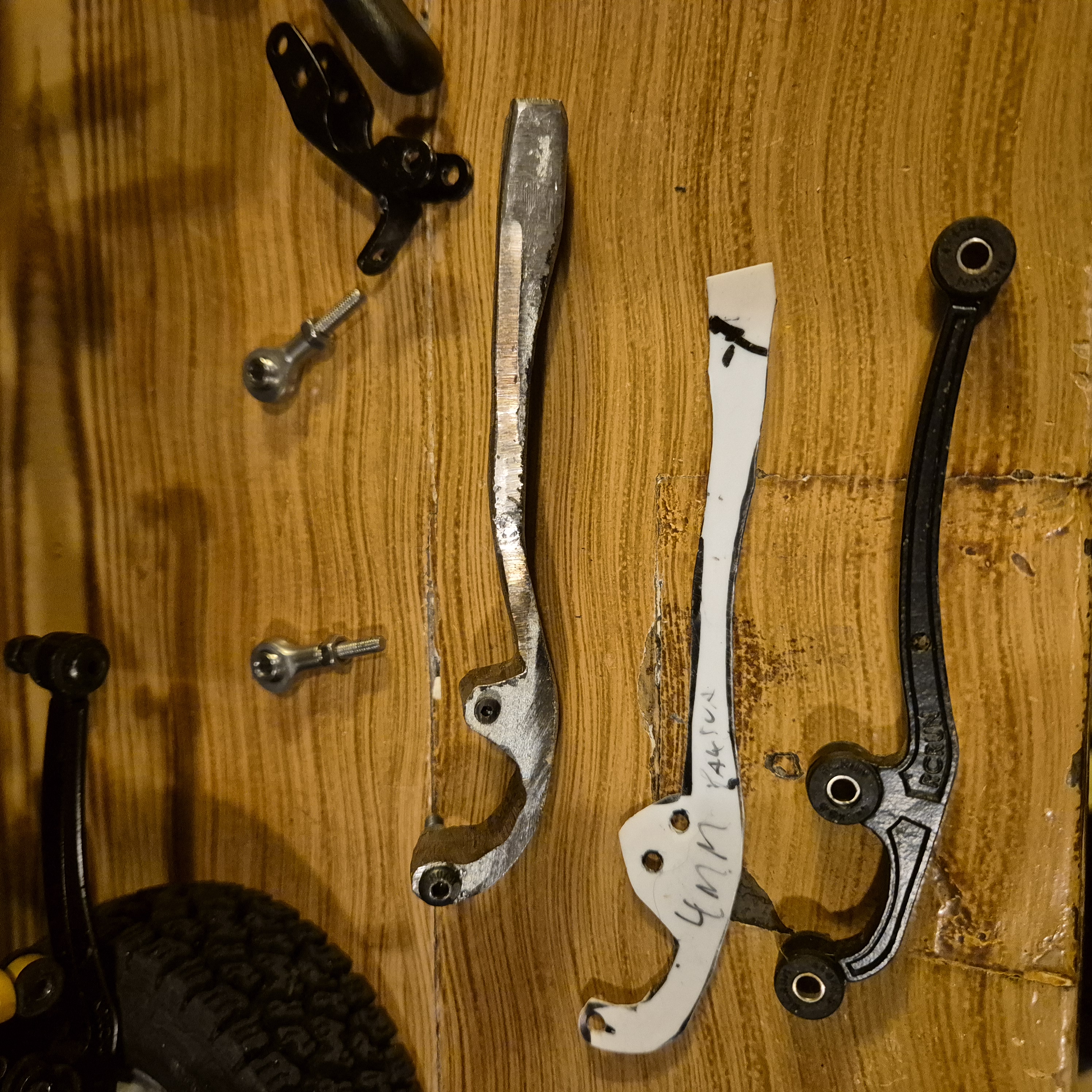

Nyt vähän otettu mallia RC RUN LC80:n etutukivarresta, pari protoa ja sitten vois onnistua. Toimii samallailla kuin Rcrun on tehty eli ei oikeasti jousta kuin sivuttain puslista koska radiusarmi kiinteästi kiinni akselin yläpuolisessa korvakossa/jousilautasessa.Jousto näyttäis scalemaiselta n. 4-5 cm ja sitten on ristikulmasta rengas ilmassa.
No tulipa taas todettua että aikamoista pajotusta rälläkällä,dremillä ja poralla....ei oo ihme että motivaaatio monesti hyytyny! Oisko tämä versio n. 5 tai 6 tässä vuodesta 2009 alkaneesta scaleahdistuksesta....

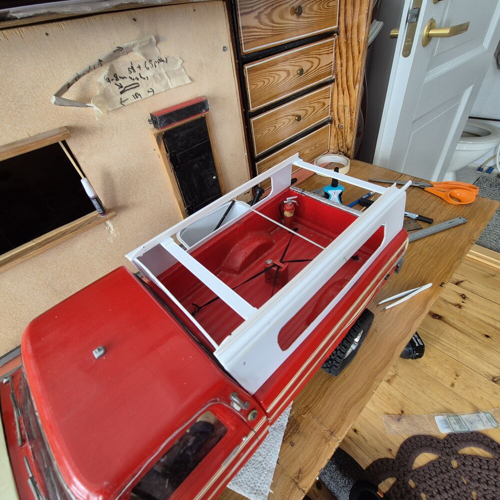

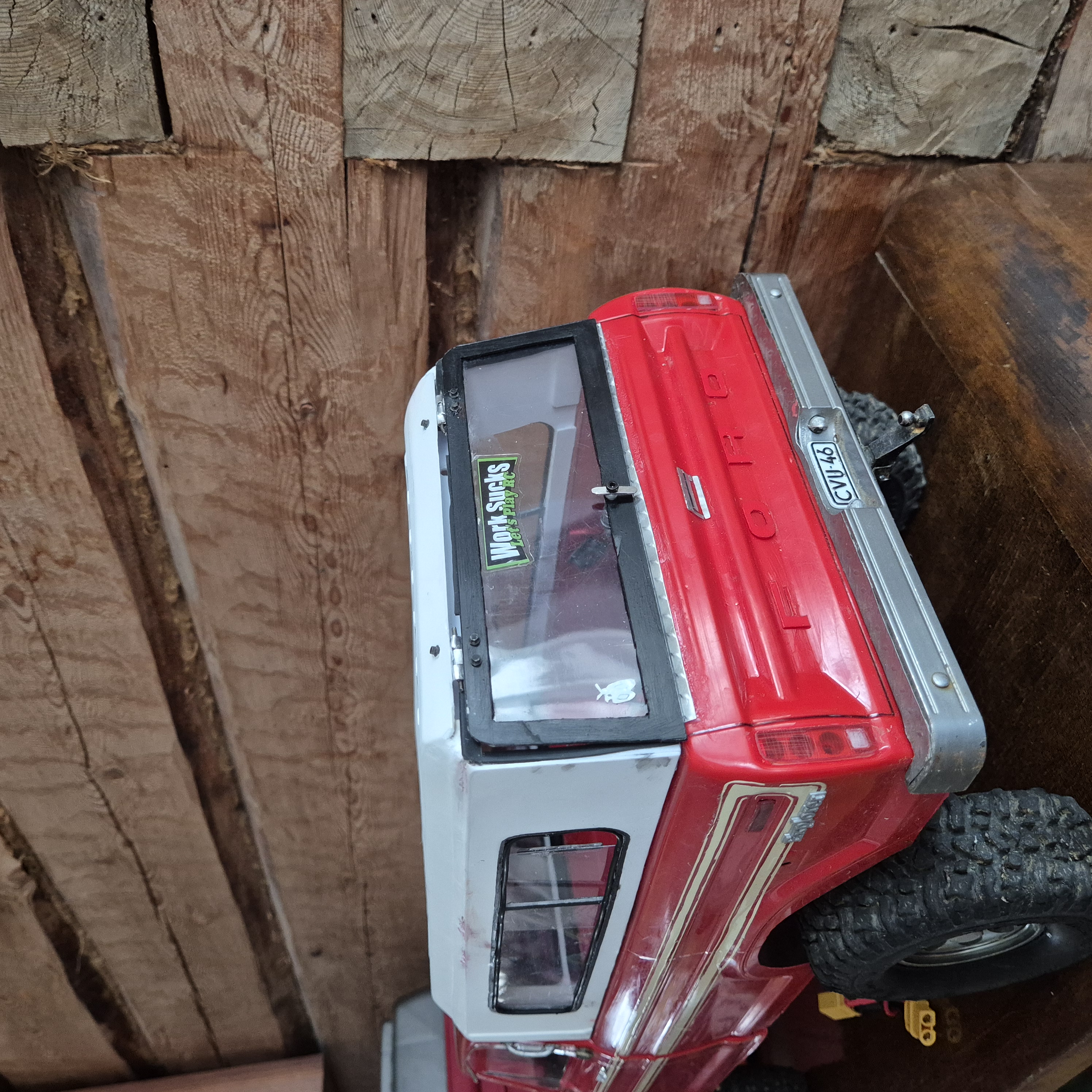

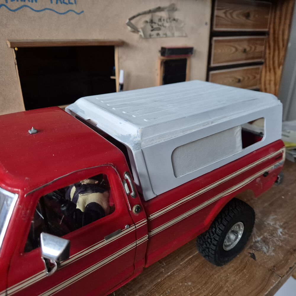

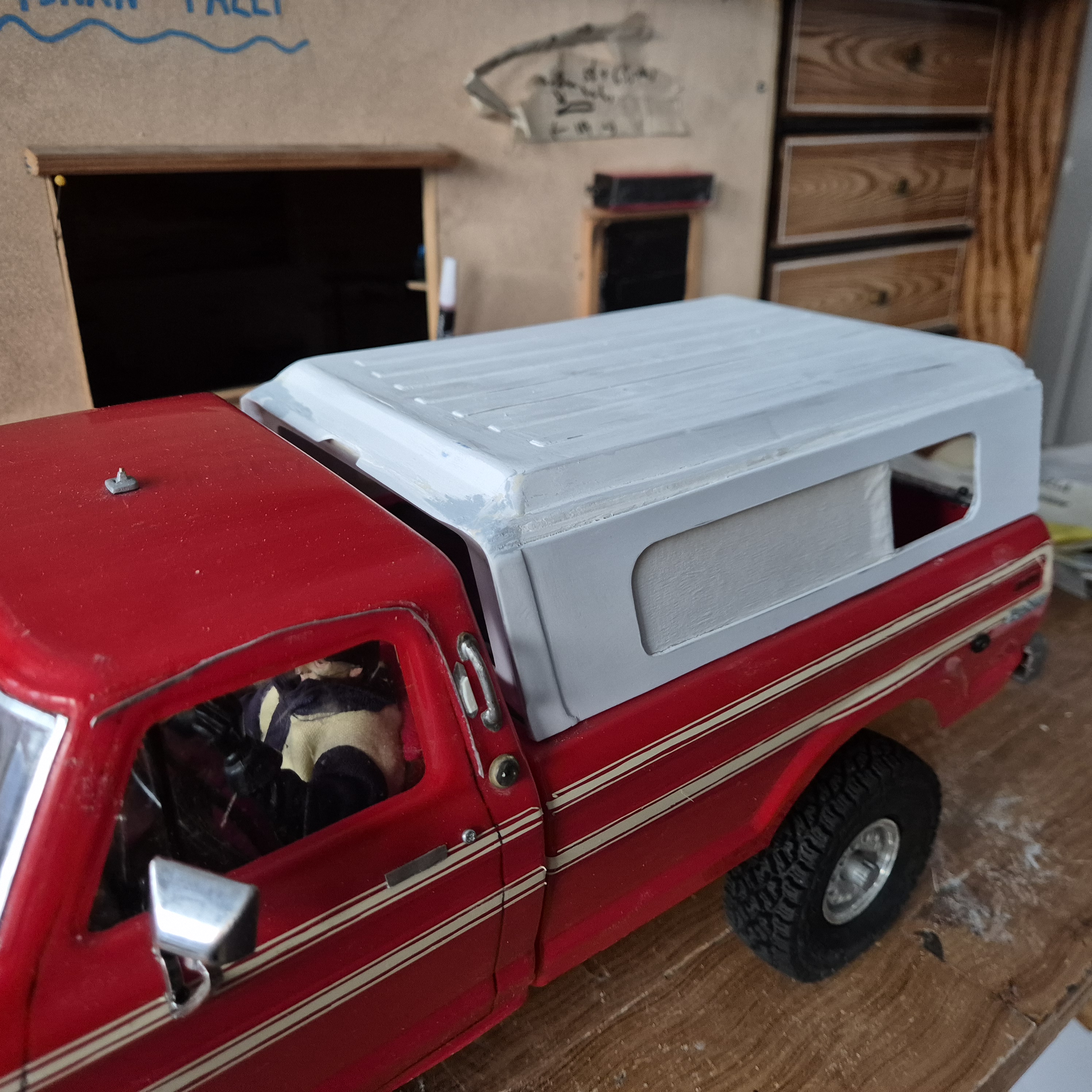

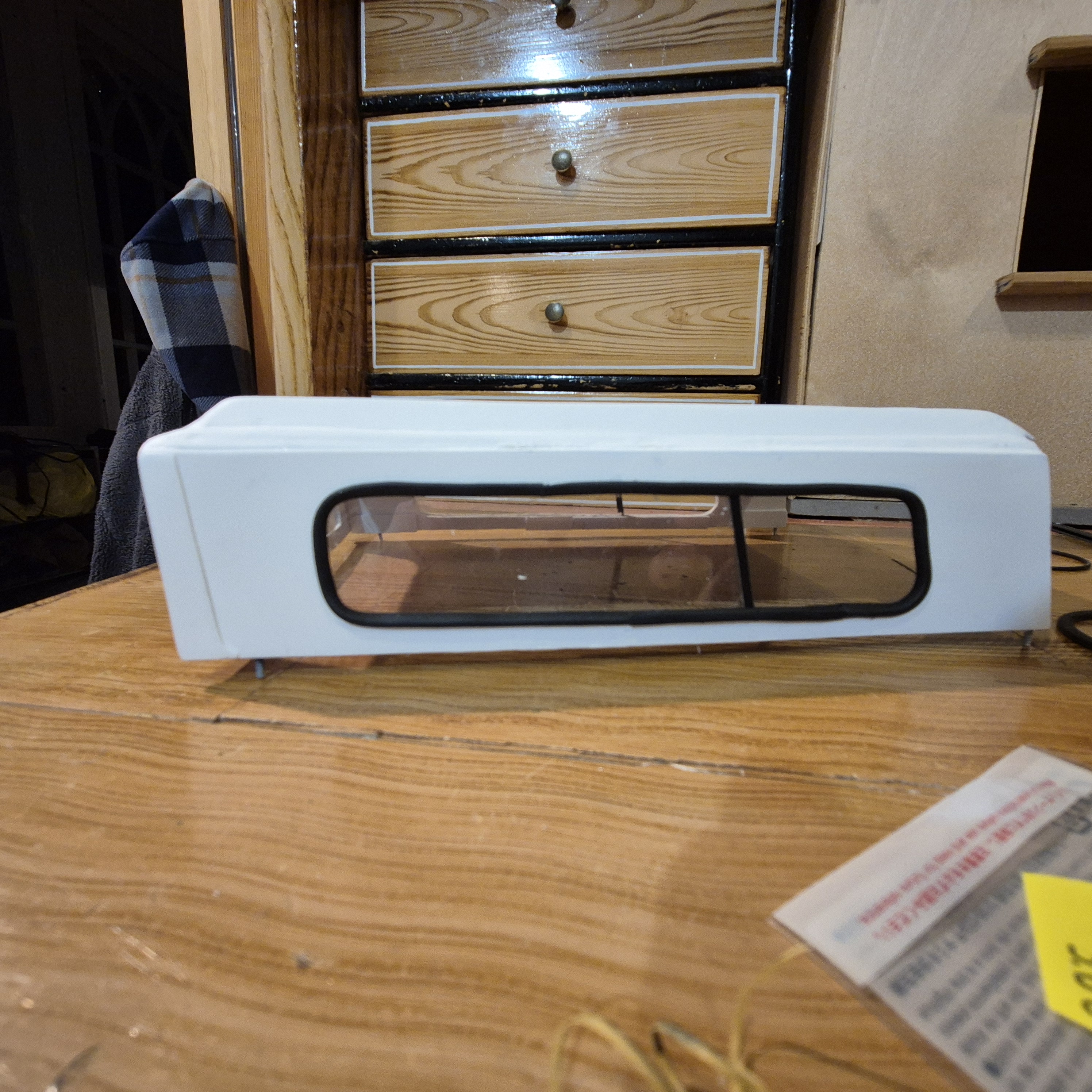

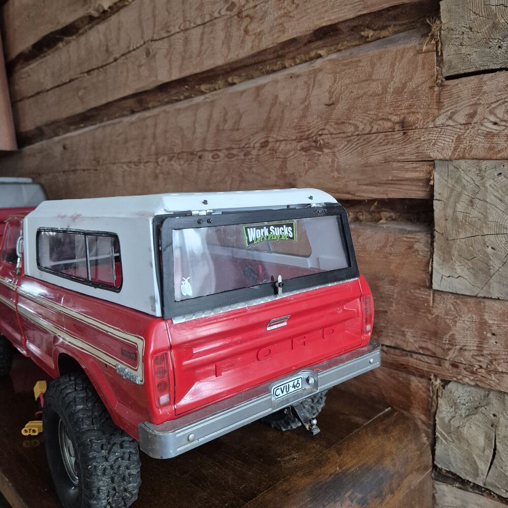

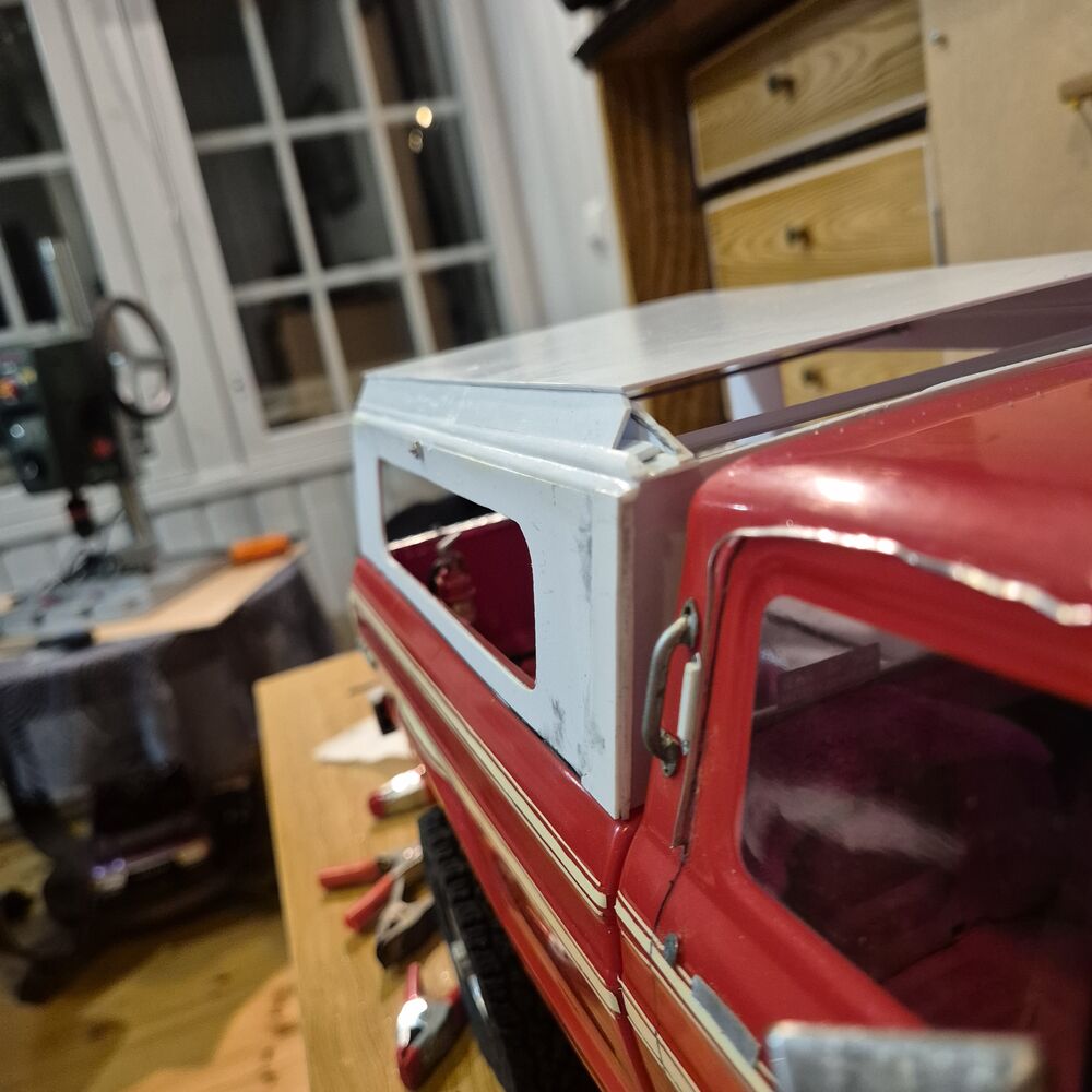

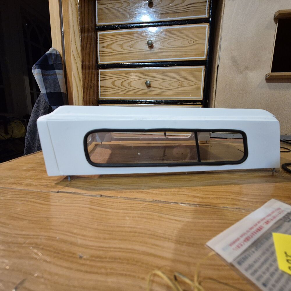

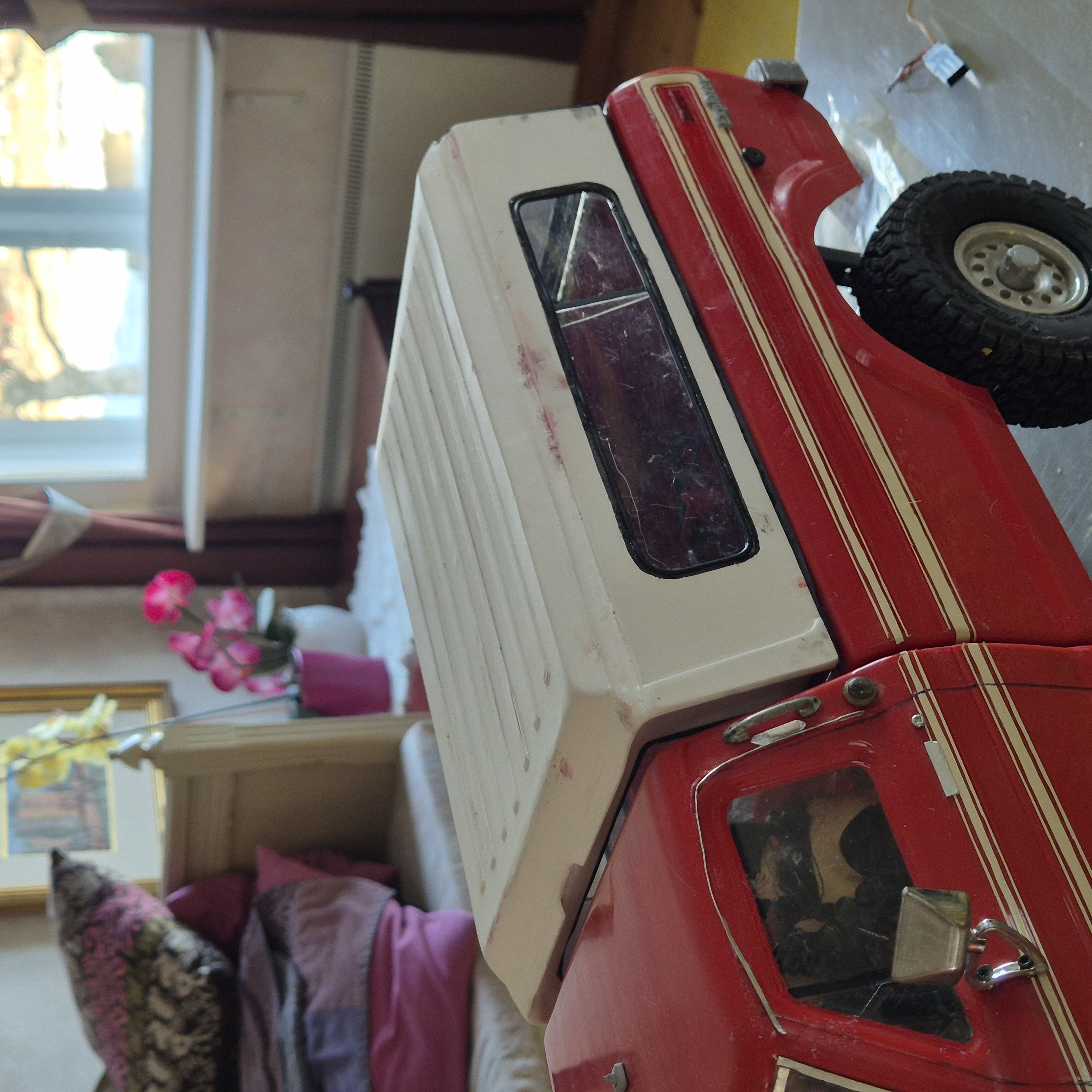

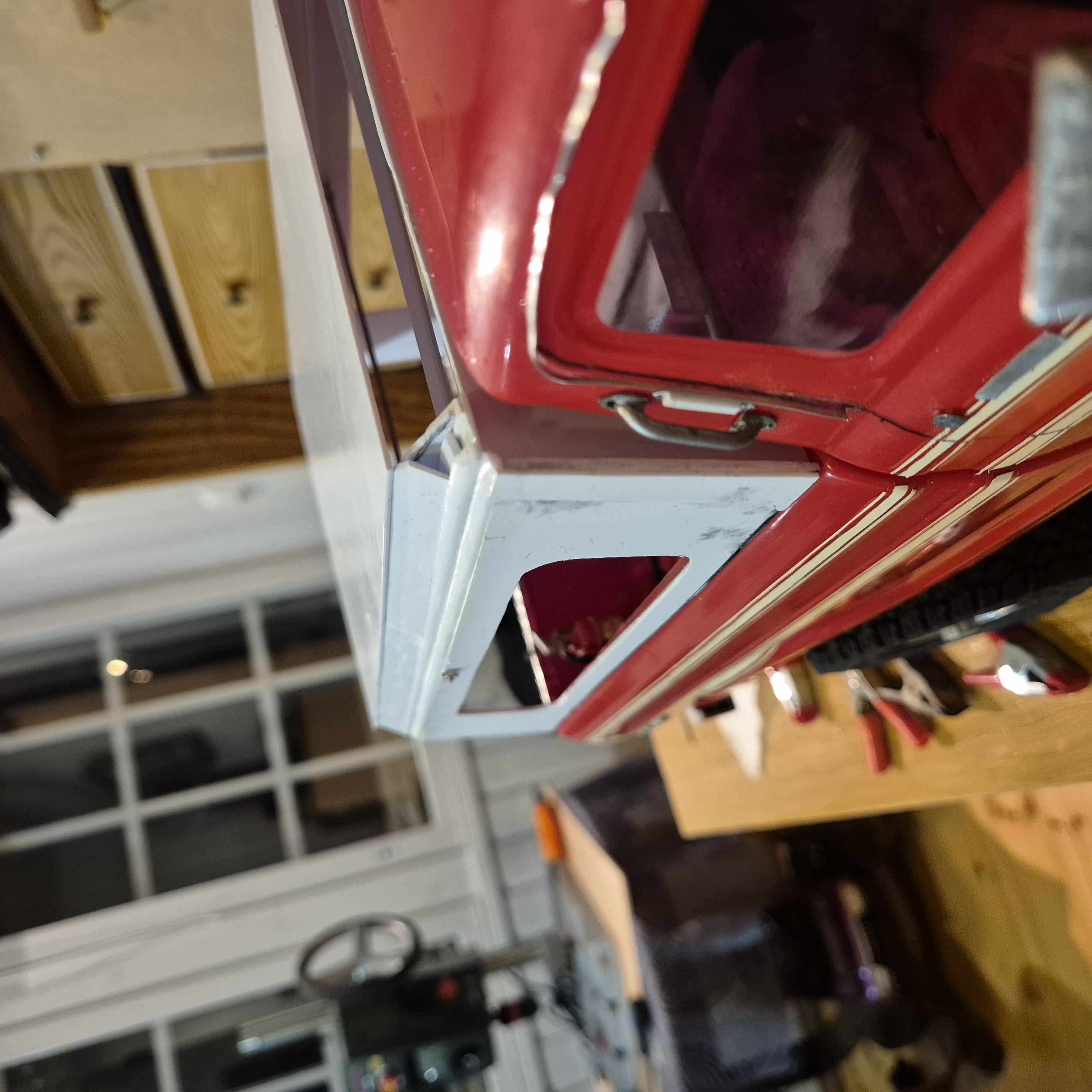

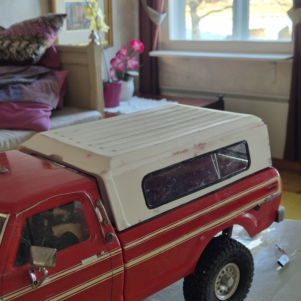

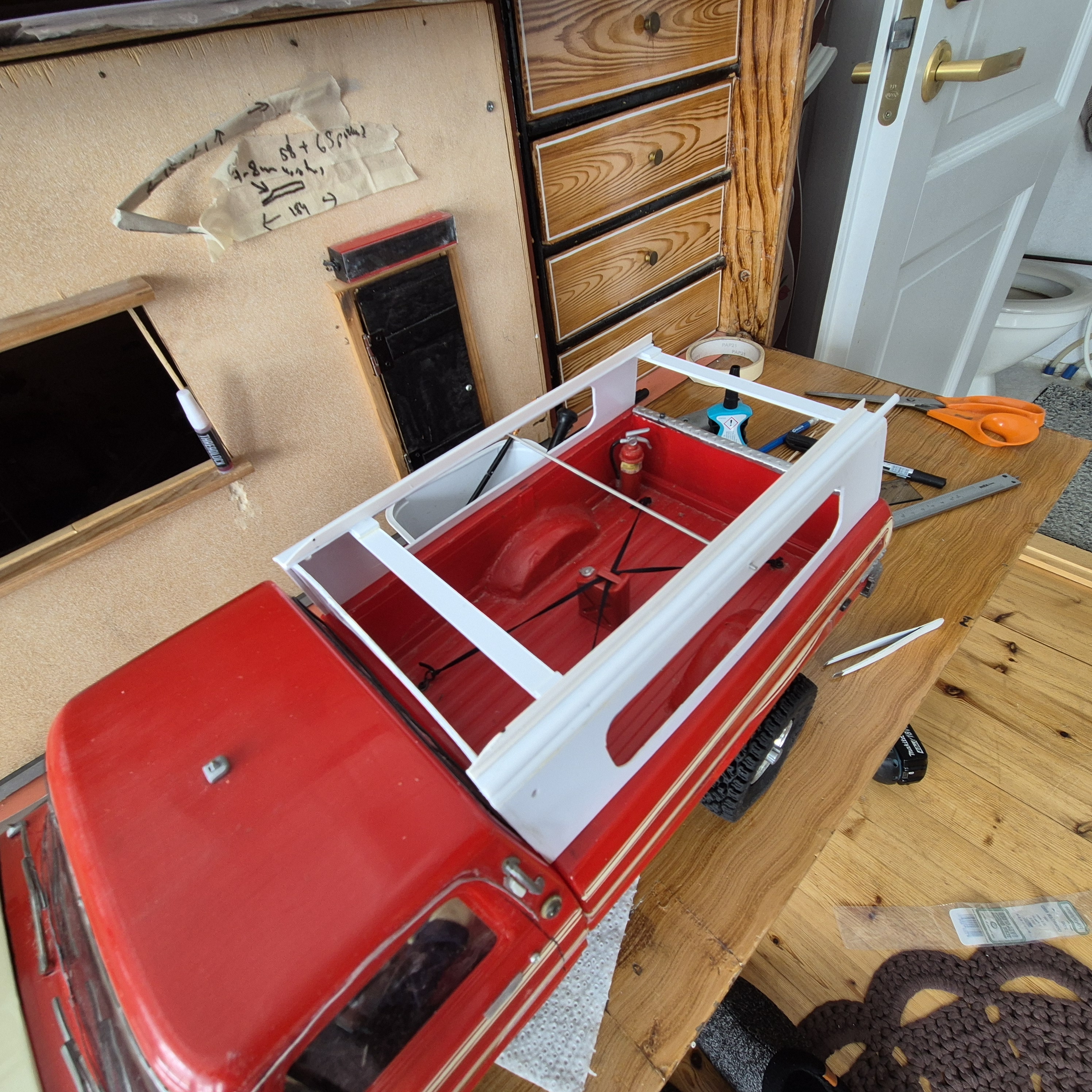

Jonkin aikaa ollu mielessä että pitäis lavakate tehä että pääsis reissuun 😀..... Styreenistä tein jonkinmoisen kopperon joka ei kovin tarkkoja mittailuja kestä mutta ajossa ihan riittävän tarkat mitat...no nyt tietää miten ei kannata tehdä😅
