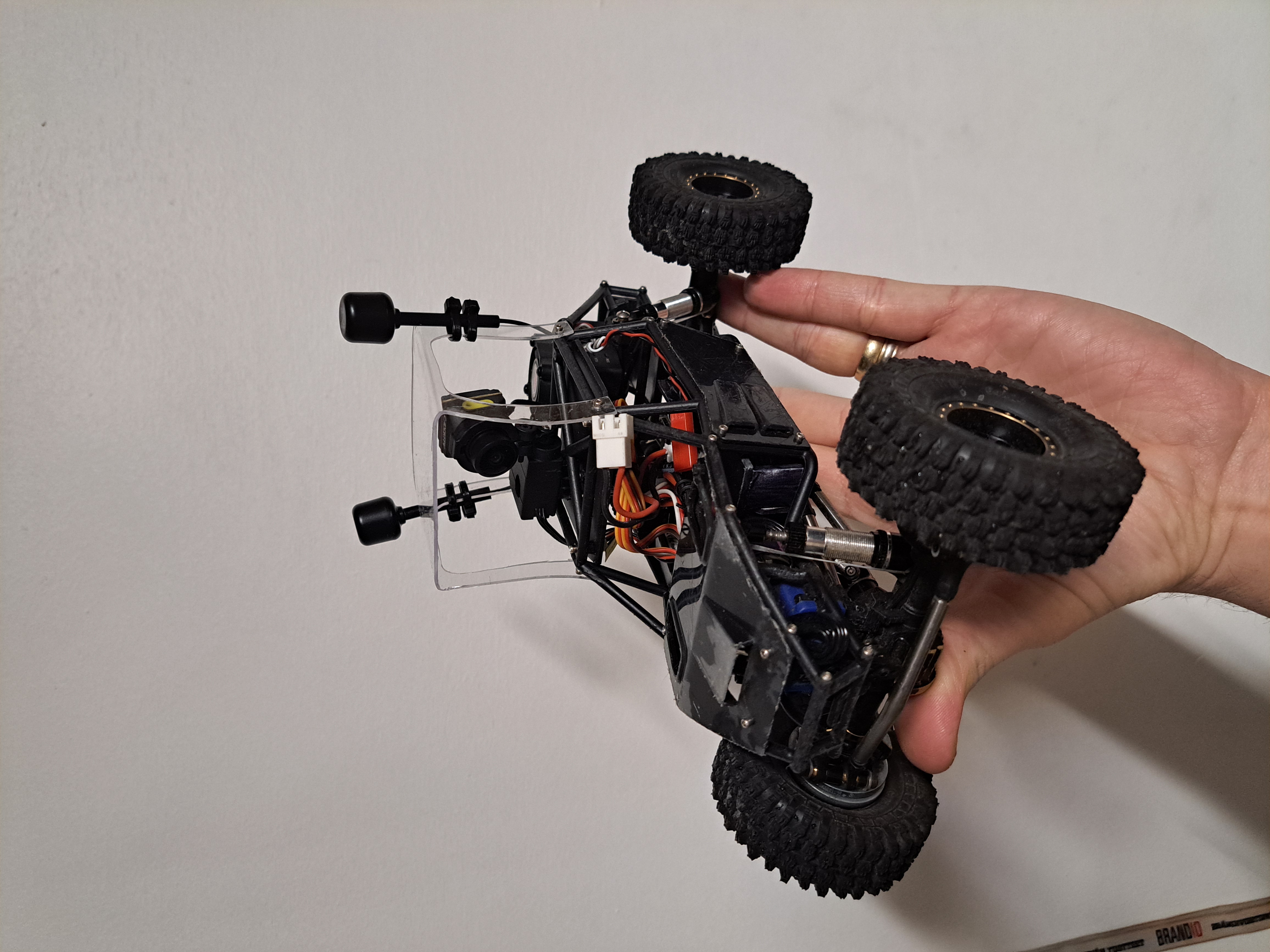

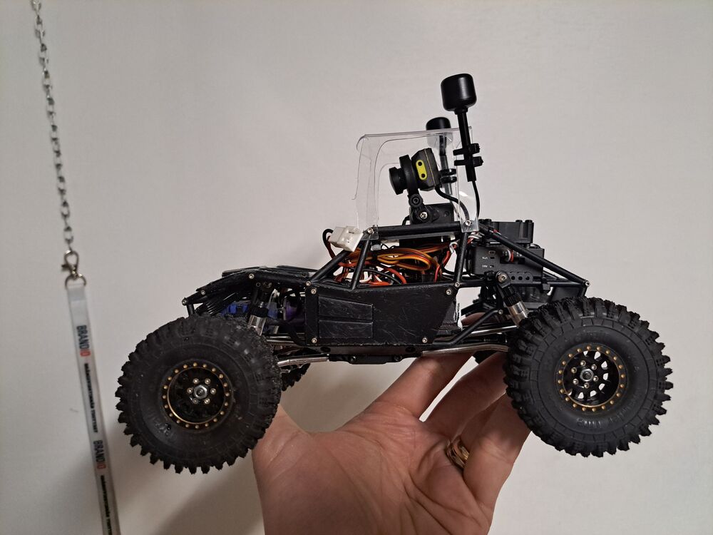

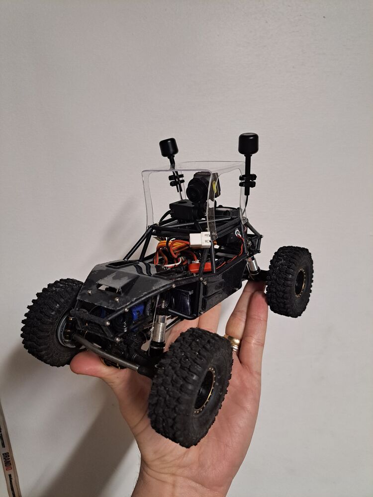

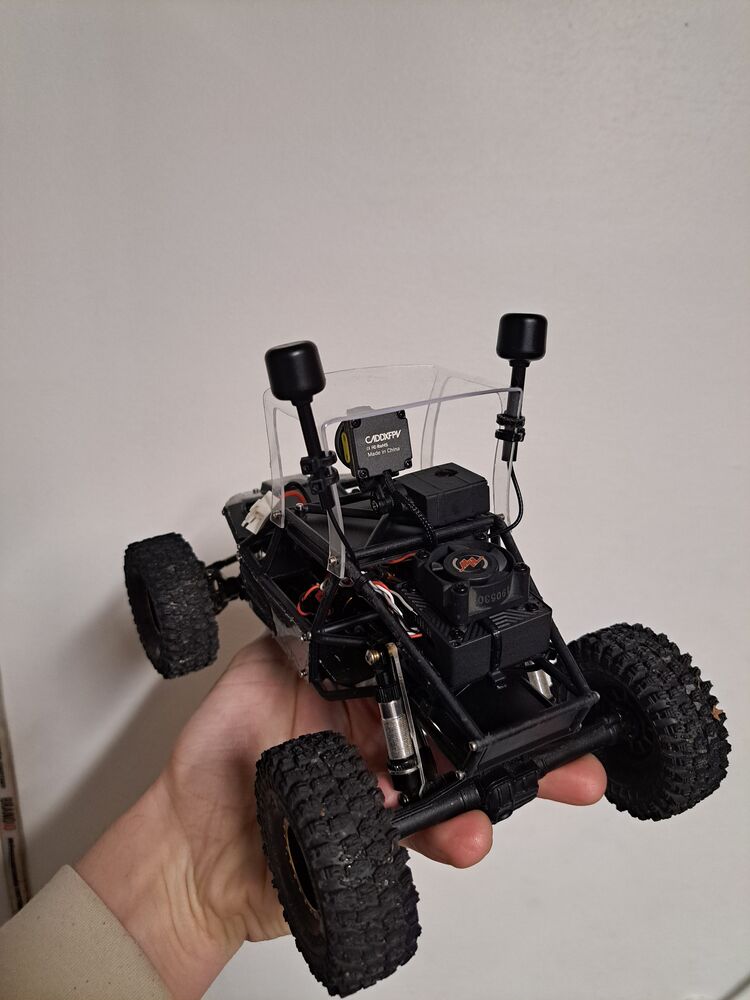

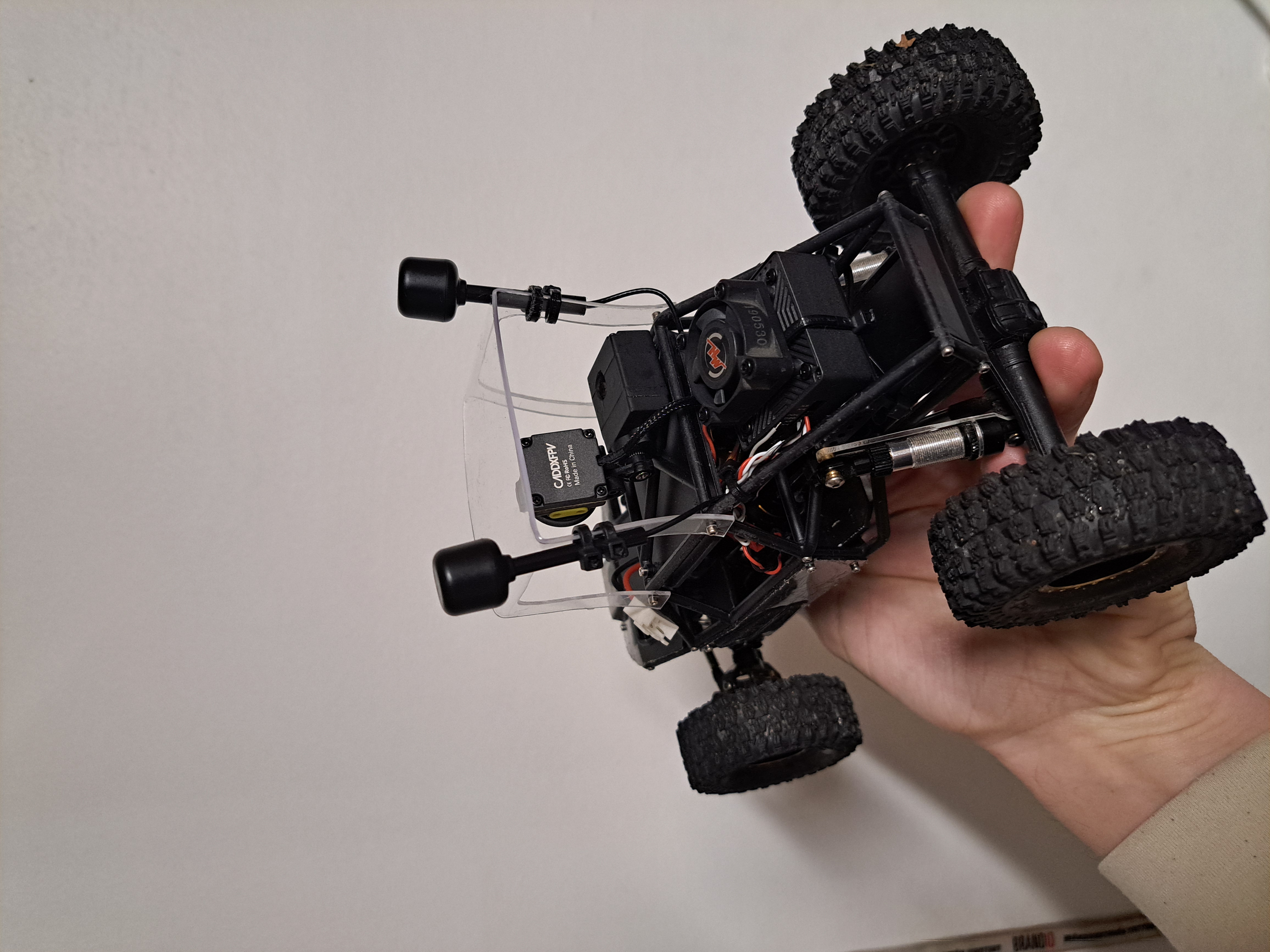

Dronet on kiinnostanut monta vuotta itseä ja sellaisia aina silloin tällöin ollut omistuksessa. Viimeisin DJI kameradrone lähti myyntiin, koska en ole kauhean innostunut kuvaamisesta ja droneissa kiehtoo enemmän lentäminen. Tilalle tulikin uusi aluevaltaus, FPV (first person view) dronet.
Lähdin rakentamaan fpv drone harrastusta ekosysteemin ympärille, joka tukisi mahdollisimman hybin myös rc auto harrastustani. Parhaaksi ekosysyteemiksi osoittautui digitaalinen CaddX Walksnail. Aikanaan olen rakentanut analogisen fpv järjestelmän rc autoon, mutta kyllä sen kuvan laadusta tulee liikaa ysäri mieleen. Digitaalinen on nykypäivää. Se tarkoittaa myös ekosysteemin valintaa, kun komponentit eivät ole valmistajien yli yhteensopivia.
Laseiksi tuli hommattua CaddX:n edullisemmat Goggles L mallit. Nämä myös ominaisuuksien vuoksi, jotka toivon mukaan pääsisi valjastamaan myöhemmin käyttöön. Kamera/lähetin setiksi hankin tähän kyseiseen autoon Walksnail Moonlight kitin, joka pystyy taltioimaan 4K videota on board, kuvaamaan äärimmäisen alhaisen valaistuksen ympäristöissä ja tukee gyroflowta, jolla voi vakauttaa videon jälkikäteen tietokoneella. Tosin, ensisijaisesti tästä taaskaan tule kuvauslaite, vaan ajolaite. Katsostaan jos joskus muistaisi painaa jopa rec näppäintä kun ajelee 😂

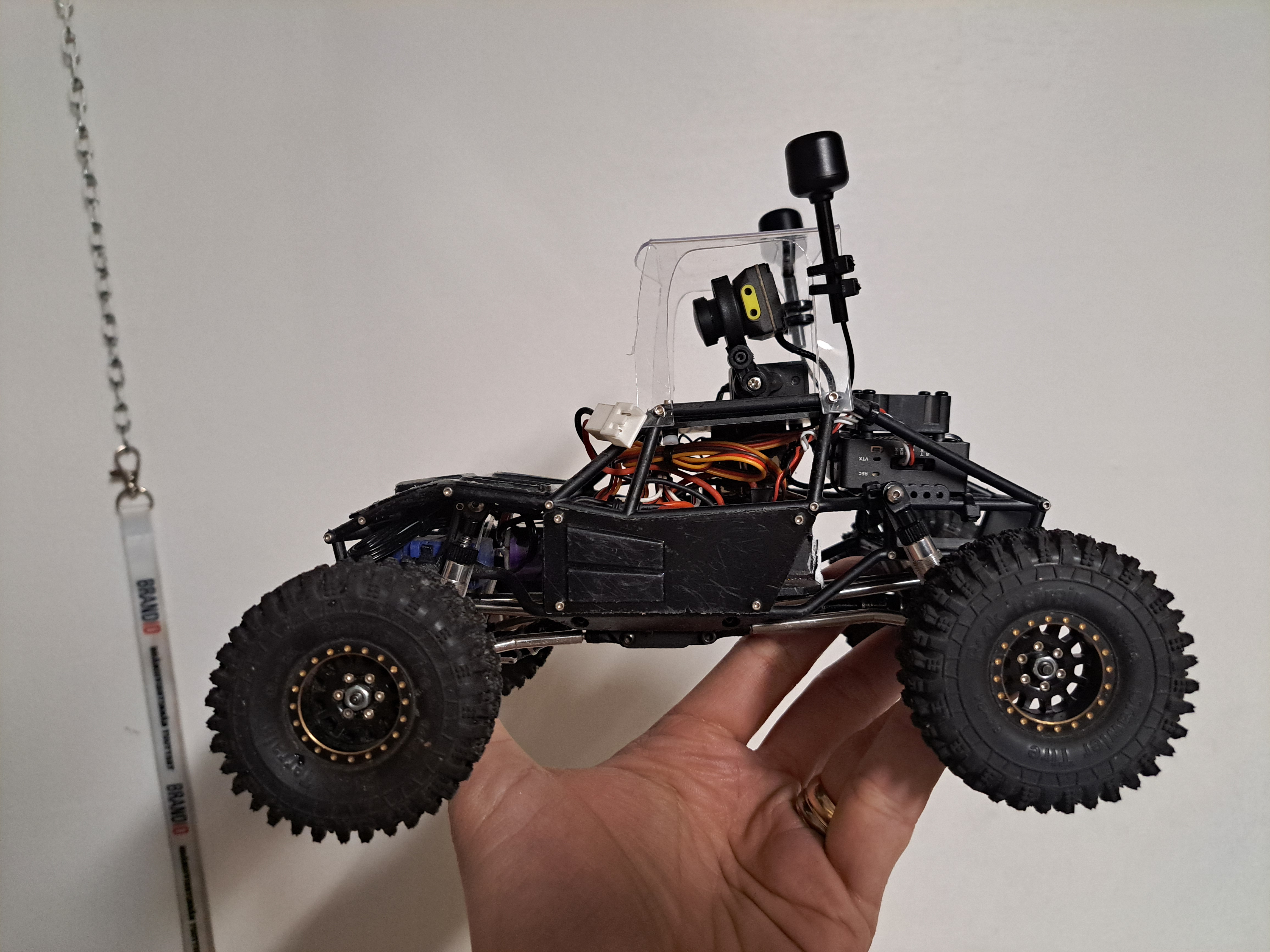

Autoksi valitsin hyllystä TRX4M Tarantulani. Auton topic tässä viewtopic.php?p=124229&hilit=Tarantula#p124229. Halusin lähteä kokeilemaan myös kamerakulman säätöä, jotta kamera ei nökötä vain yhdessä asennossa autossa. Kamera tuli asennettua kahden pienen MG90 servon jatkeeksi. Ensimmäinen toimii pan toimintona ja suoraa servon splineen kiinnitetty toinen servo toimii tilt toimintona. Eli pystyy katselemaan sivuille ja ylös ilman, että tarvitsee kääntää autoa. Katolle vääntelin millisestä lexanista suojan, jotta setup pysyy ehjänä kun auto kaatuu.
Kovilla pakkasilla ollut mukava ajella lämpimästi sisältä käsin ja nautiskella rc autoilusta. Jälkikasvukin ollut innoissaan tästä projektista 😁
