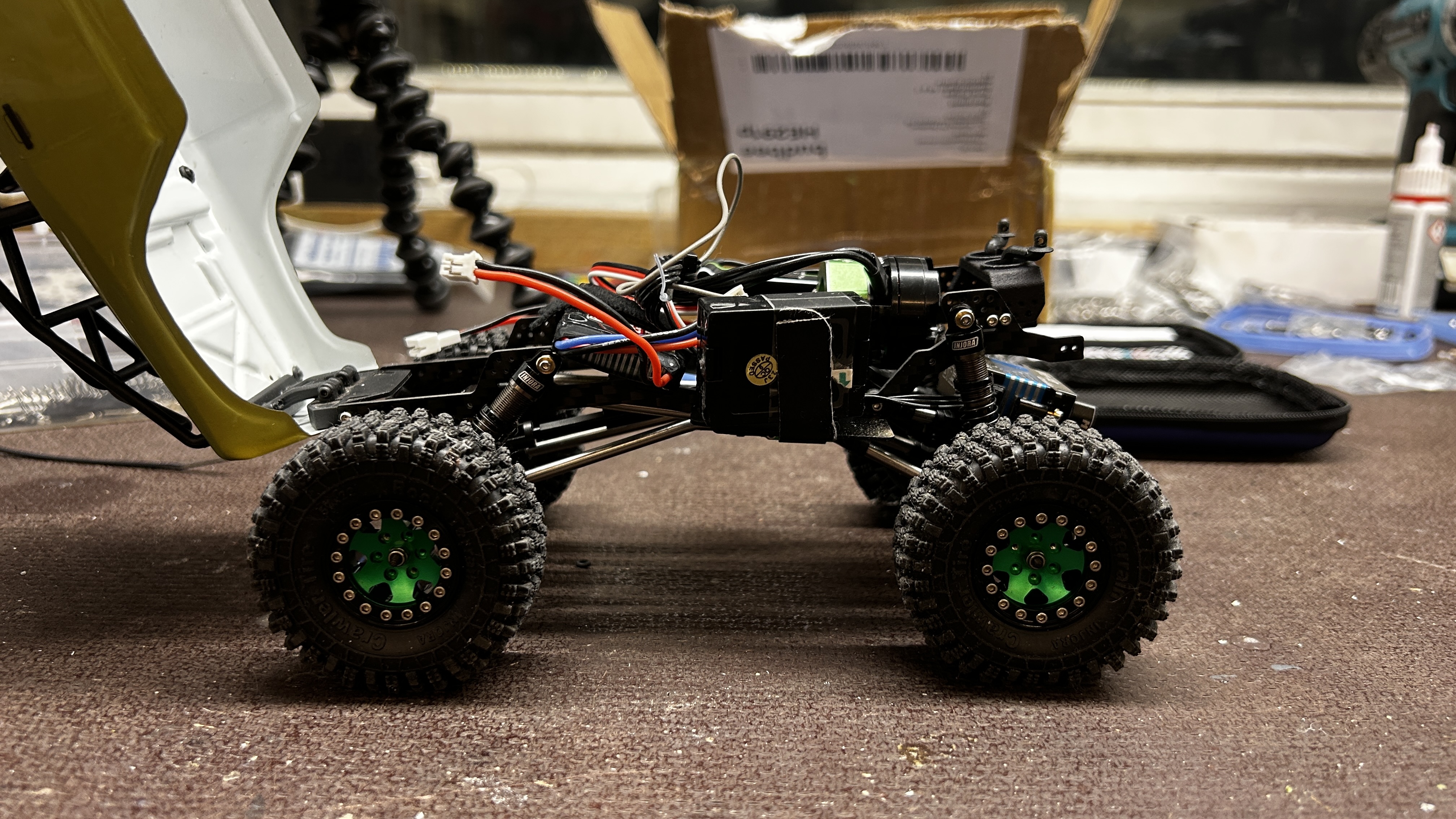

Vihdoin kaikki osat saapui, ja sitten joulun alla aloin kasaamaan autoa.
Otin ihan kylmästi mallia Teppisch:en budjetti rakentelusta viewtopic.php?t=14131, ja ostoslistan kopioin aika surutta muutamaa poikkesta lukuunottamatta.

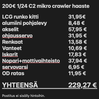

Tässä minun ostoslista jos mielii muidenkin kopioida:
200€ 1/24 C2 mikro crawler haaste
Meus LCG runko kitti, runko, linkit ja kardaanit 31,95€
https://www.meusracingb2b.com/products/ ... 0-wrangler
Injora SCX24 alumiini pohjalevy ”skid plate” 8,48 €
https://www.injora.com/products/aluminu ... 2703329328
Meus SCX24 isokinetic nylon akselit 57,95 €
https://www.meusracingb2b.com/products/ ... -rear-axle
Meus Microservo 8,4V/8,5kg 31,95 €
https://www.meusracingb2b.com/products/ ... icro-servo
Renkaat INJORA 1.0" Crawling tires 57*22mm S5 seos 13,58 €
https://www.injora.com/products/injora- ... lers-t1011
Vanteet INJORA 1.0" 6-Spokes CNC Beadlock Wheel Rims (W1026) 10,69 €
https://www.injora.com/products/4pcs-1- ... 5105236016
Iskarit INJORA 40mm Big Bore Oil Shock Absorber for 1/24 17,83 €
https://www.injora.com/products/injora- ... 1124347167
Harjaton nopari/moottorivaihteisto Group RC Aliexpress 37,94 €
https://www.aliexpress.com/item/1005008 ... 1802DTF8ft
Meus SCX24 alumiini servovarsi 6,95 €
https://www.meusracingb2b.com/products/ ... s=e&_v=1.0
Ja sitten listaus mitä se maksoi:
Näyttökuva 2025-12-27 kello 18.14.14.png (57.04 KiB) Katsottu 2642 kertaa

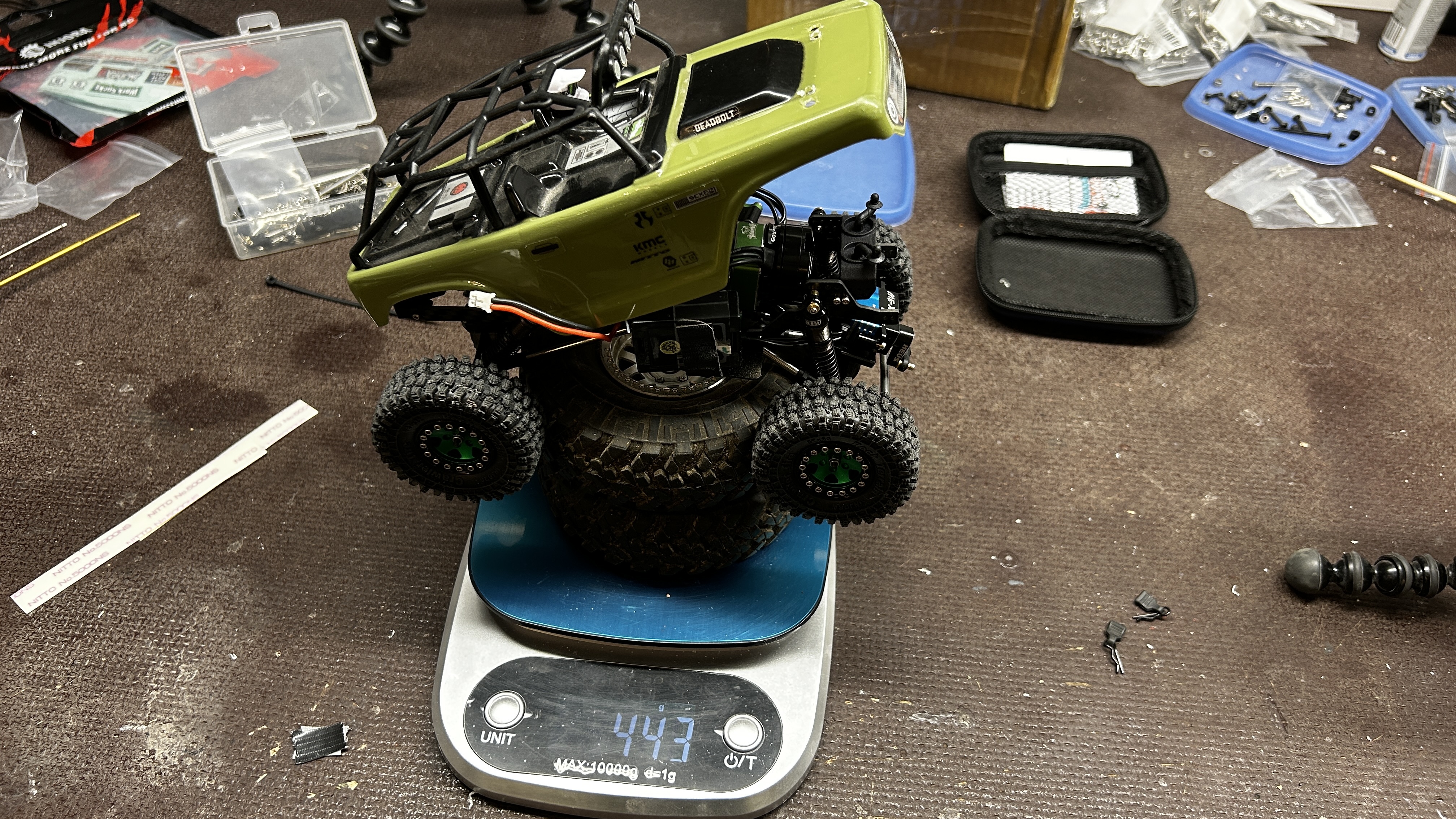

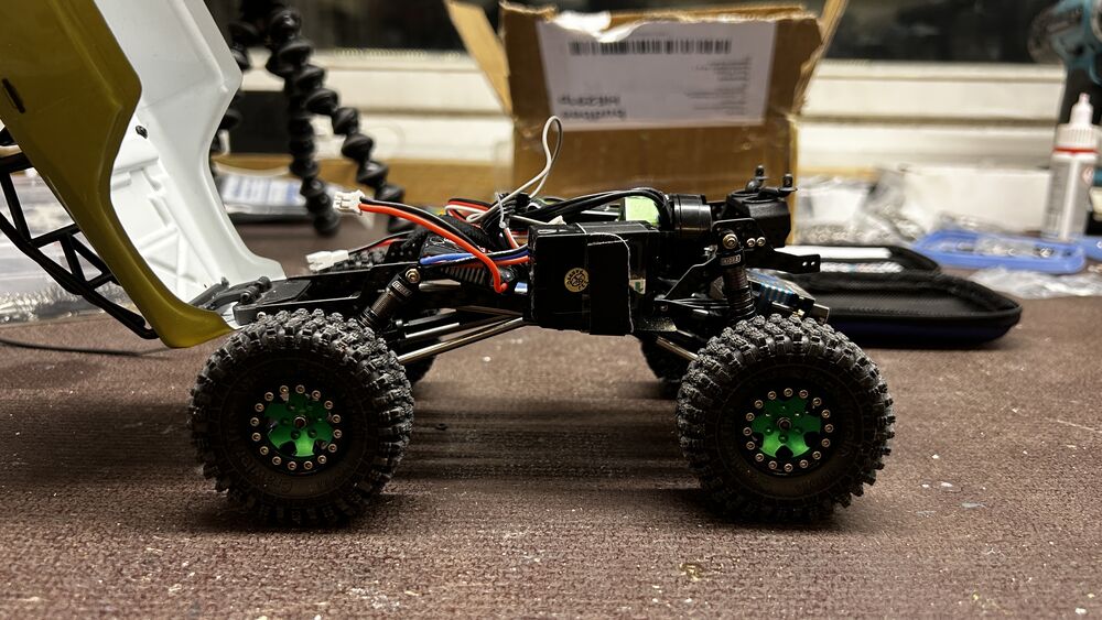

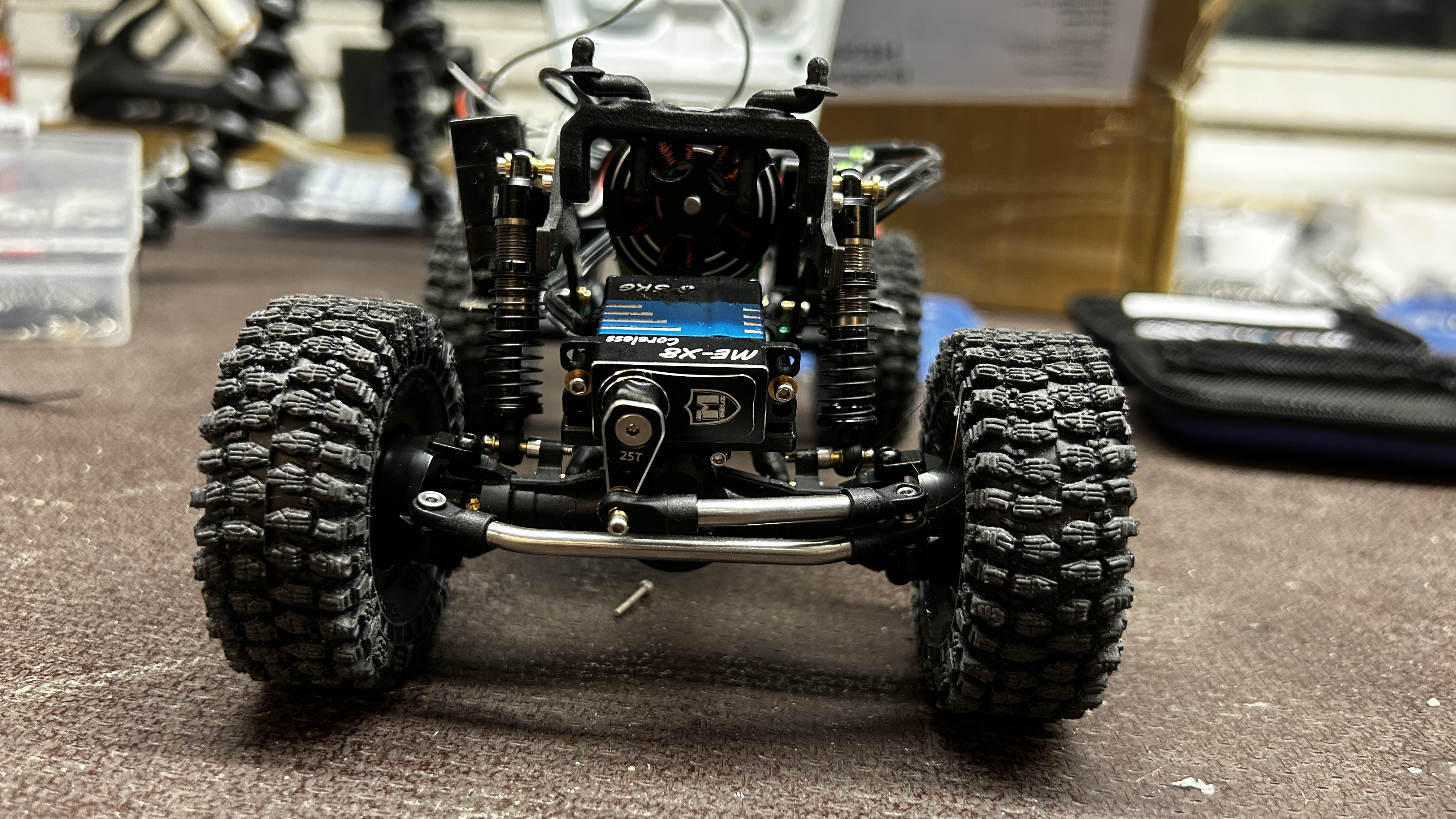

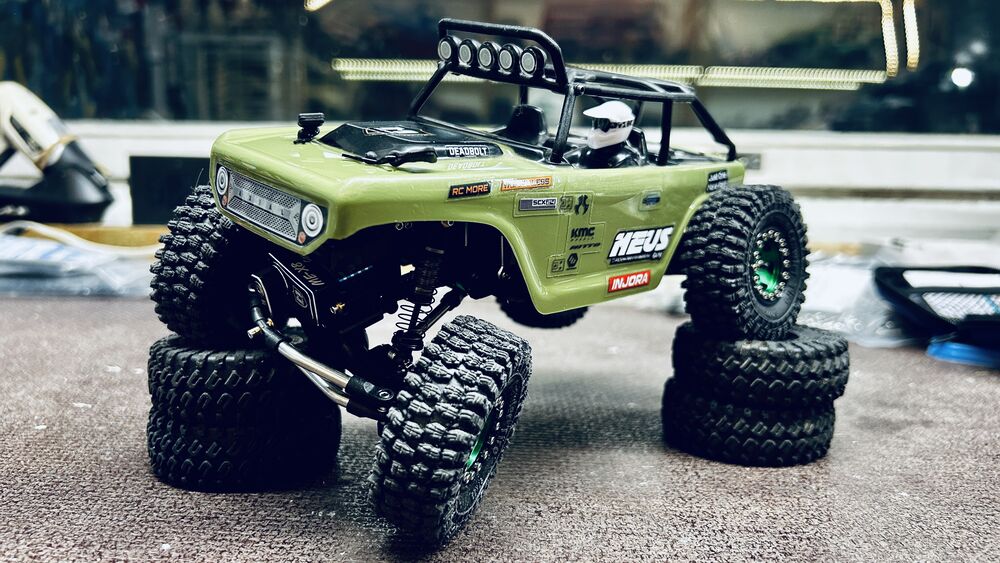

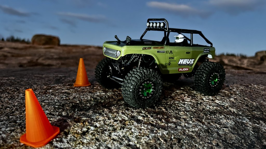

Sitten muutamat kuvat kun tuli valmista.

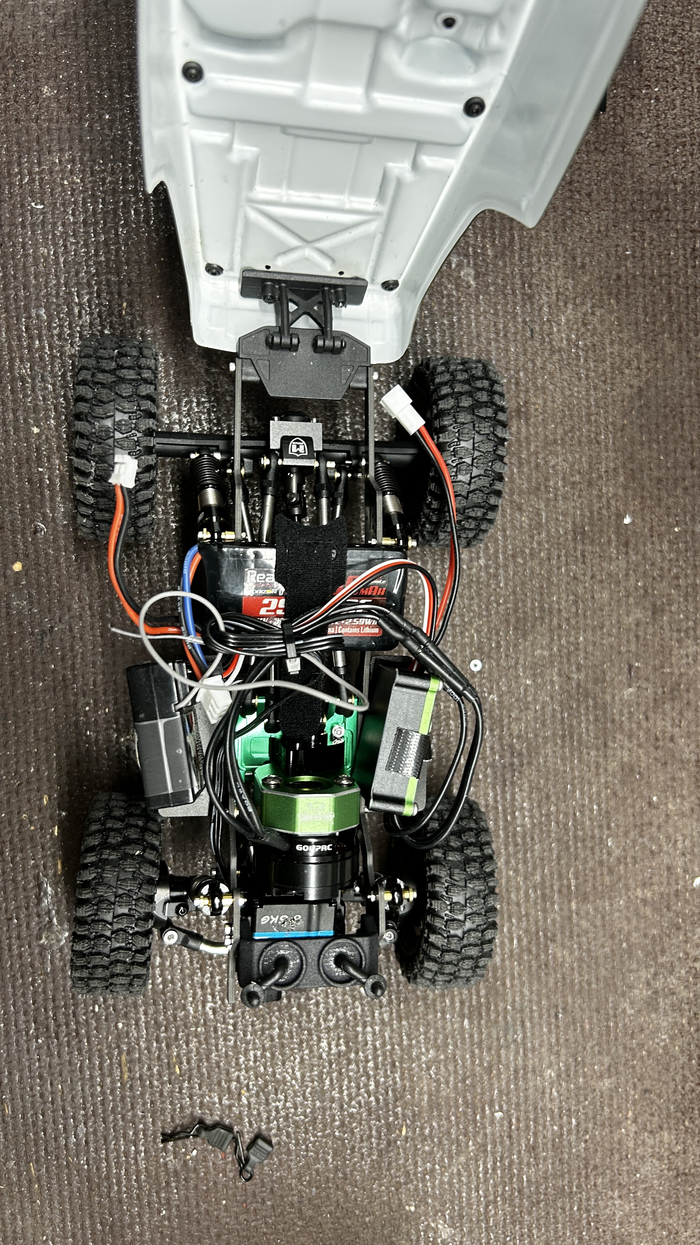

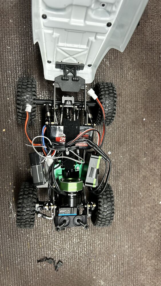

No en tiedä menikö vahingossa vai mitä siinä kävi mutta skid plate meni sitten kuitenkin väärinpäin ja moottori on eteenpäin. Tuntuu toimivan niinkin päin...
Ekat testit sulalla kalliolla ehdin jo tänään ottamaan joten pian raporttia siitäkin tapahtumasta.

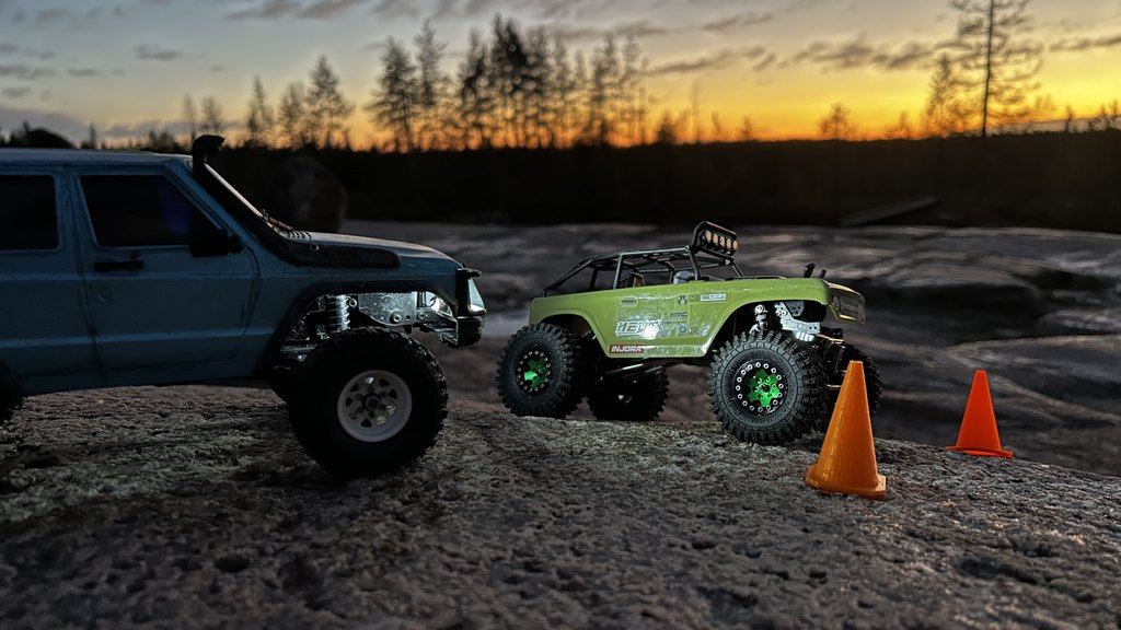

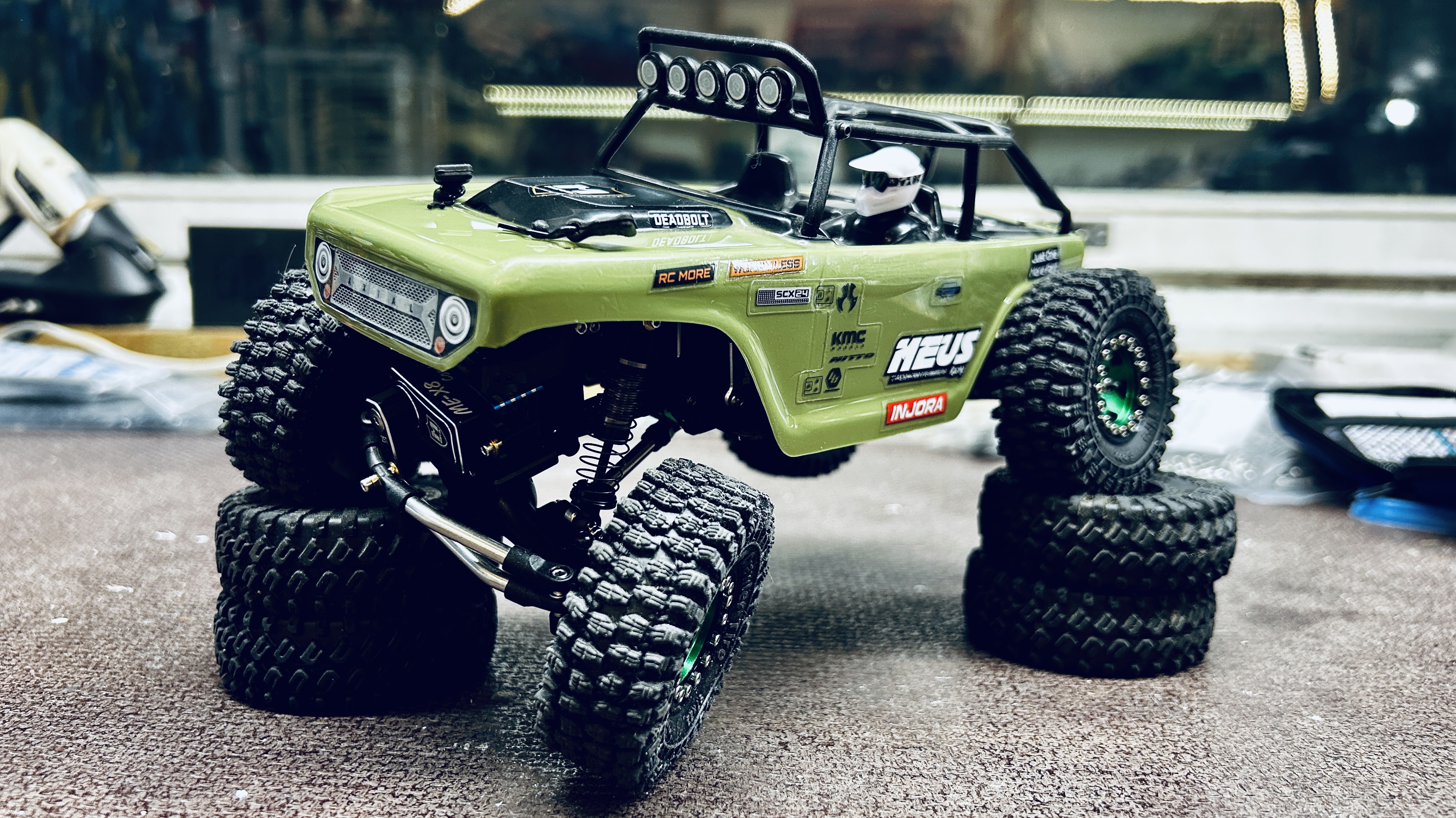

Eipä ole kuivilla kallioilla tullut ajettua joulukuun 27. päivä. Noh olihan se auto todella etupainoinen. Ja toisinaan yllätti miten hyvin kiipesi ja renkaista löytyi.

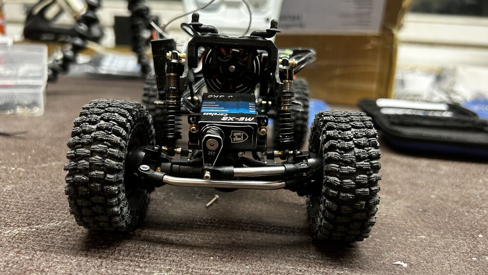

Hivenen säätelen linkkien pituutta, etuakselin pinion kulmaa säädän ja mahdollisesti kokeilen laittaa sen pohjalevyn ja sitä yöten vaihteiston taakse päin jotta auto olisi tasapainoisempi.
Takana iskarien säätöä ja jäykempää jousta eri asetuksella runkoon kiinni ylhältä.

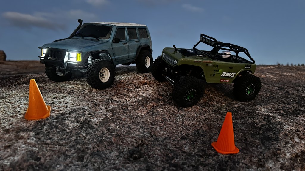

Sitten parit kuvat Mini Sepon kanssa.

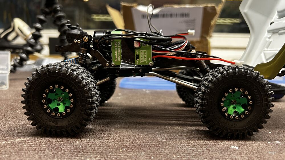

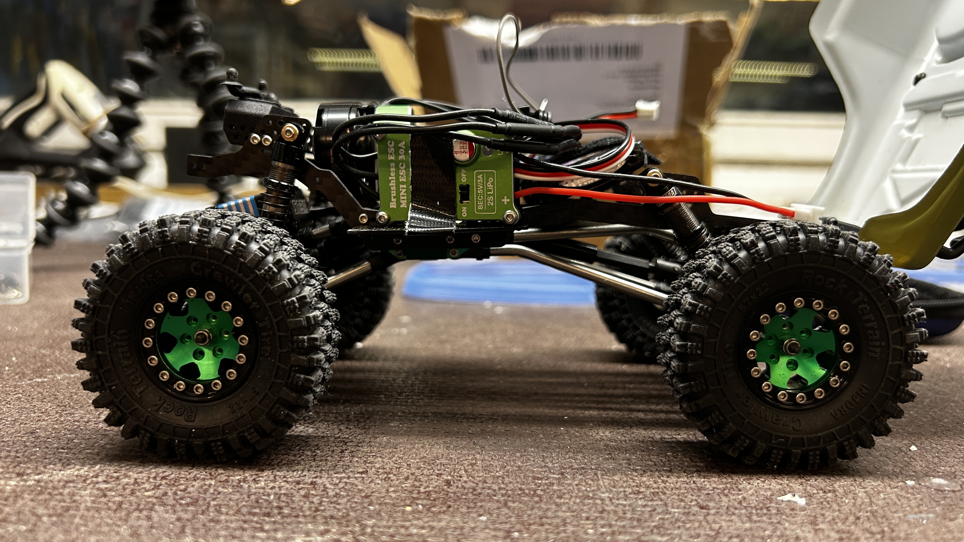

Tylsä teksti päivitys. Säädin linkkien pituutta edessä jotta akseli kellottuisi enemmän vaakaan niin kuin ensitesti videon kansikuvassa etuakselin perä on maata kohti. Ohjauskulmat parani hiukan.
Takana jäykemmät jouset. Sekä löysin valmiit filut scx24 injora jousikupit minkä olin jo kadottanut ensitesteillä.

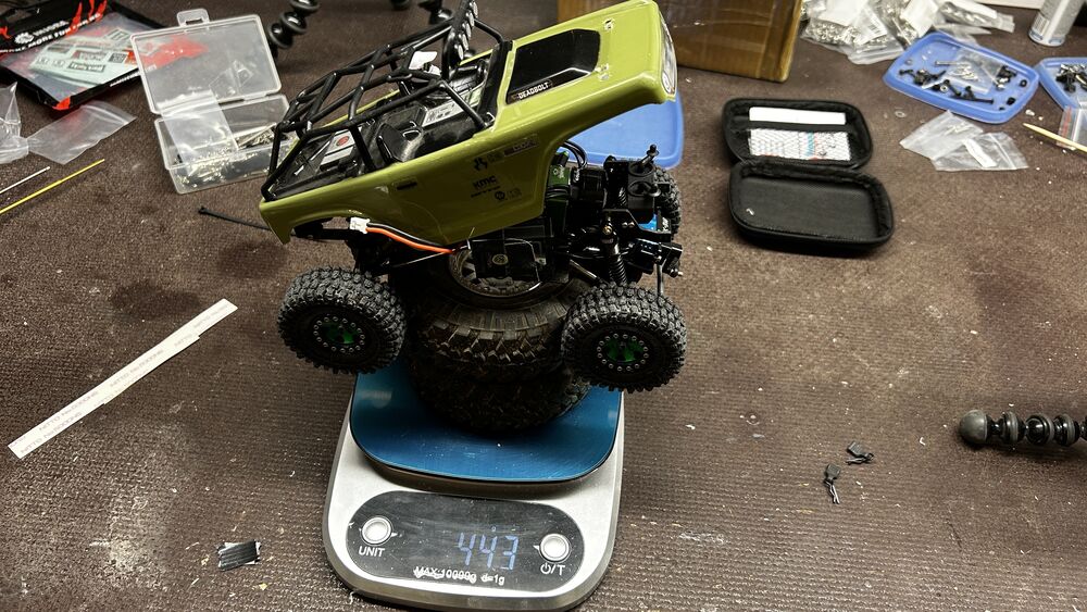

Vaihdoin moottorin ja vaihteiston niin että moottori takana, mutta kori ei mahtunut kiinni, joten vaihdoin takaisin eteen päin sen. Otin myös noparin alumiinikuoret pois keventämis mielessä.
