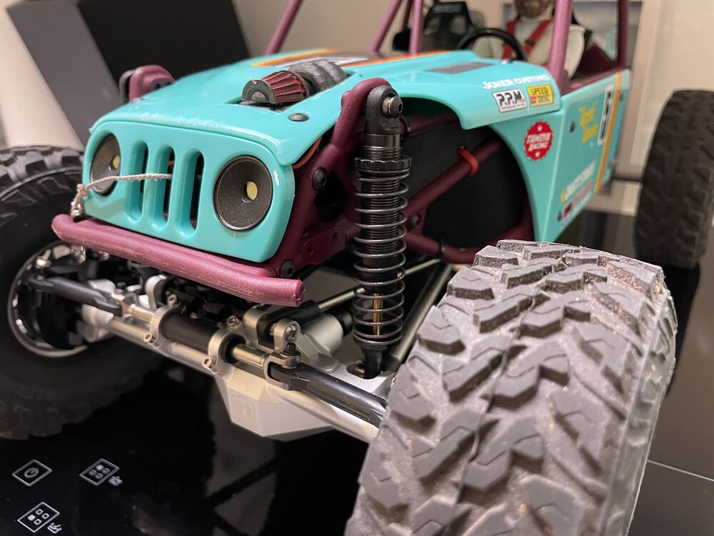

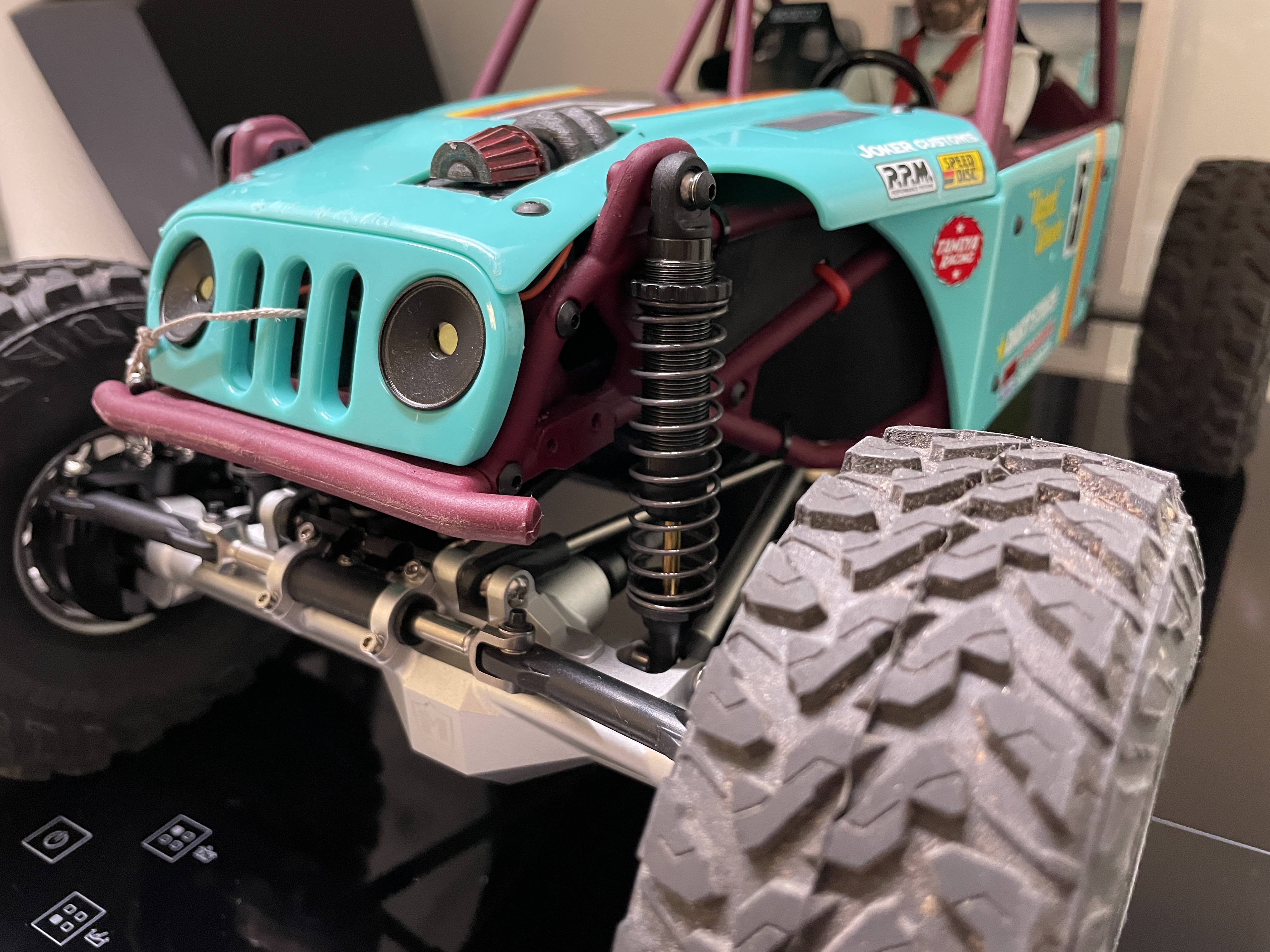

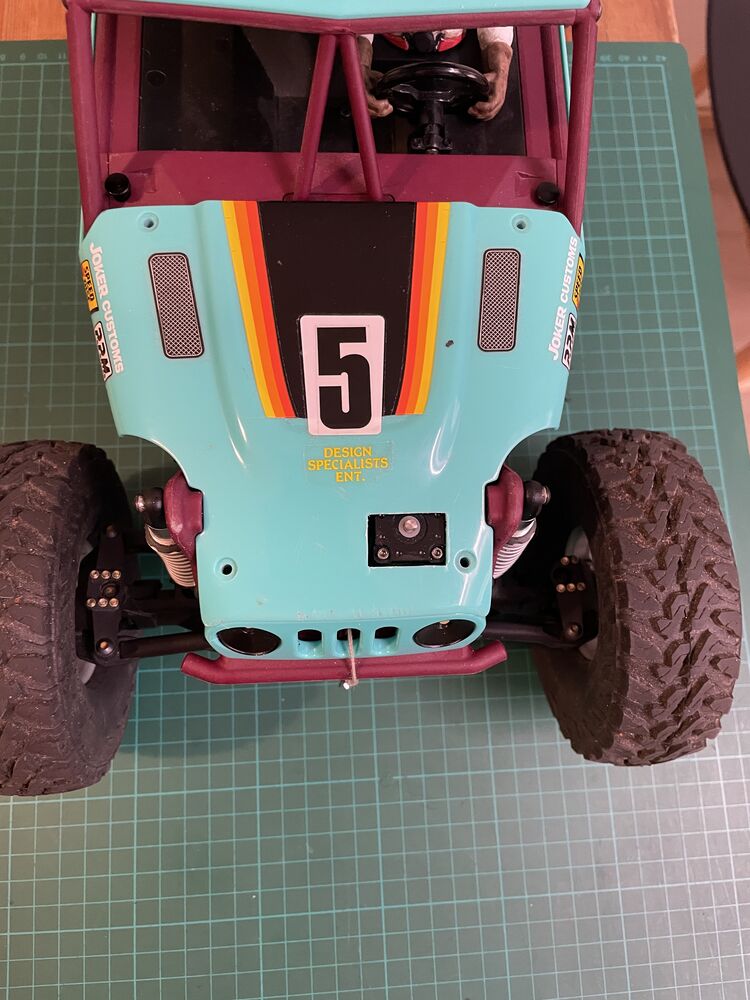

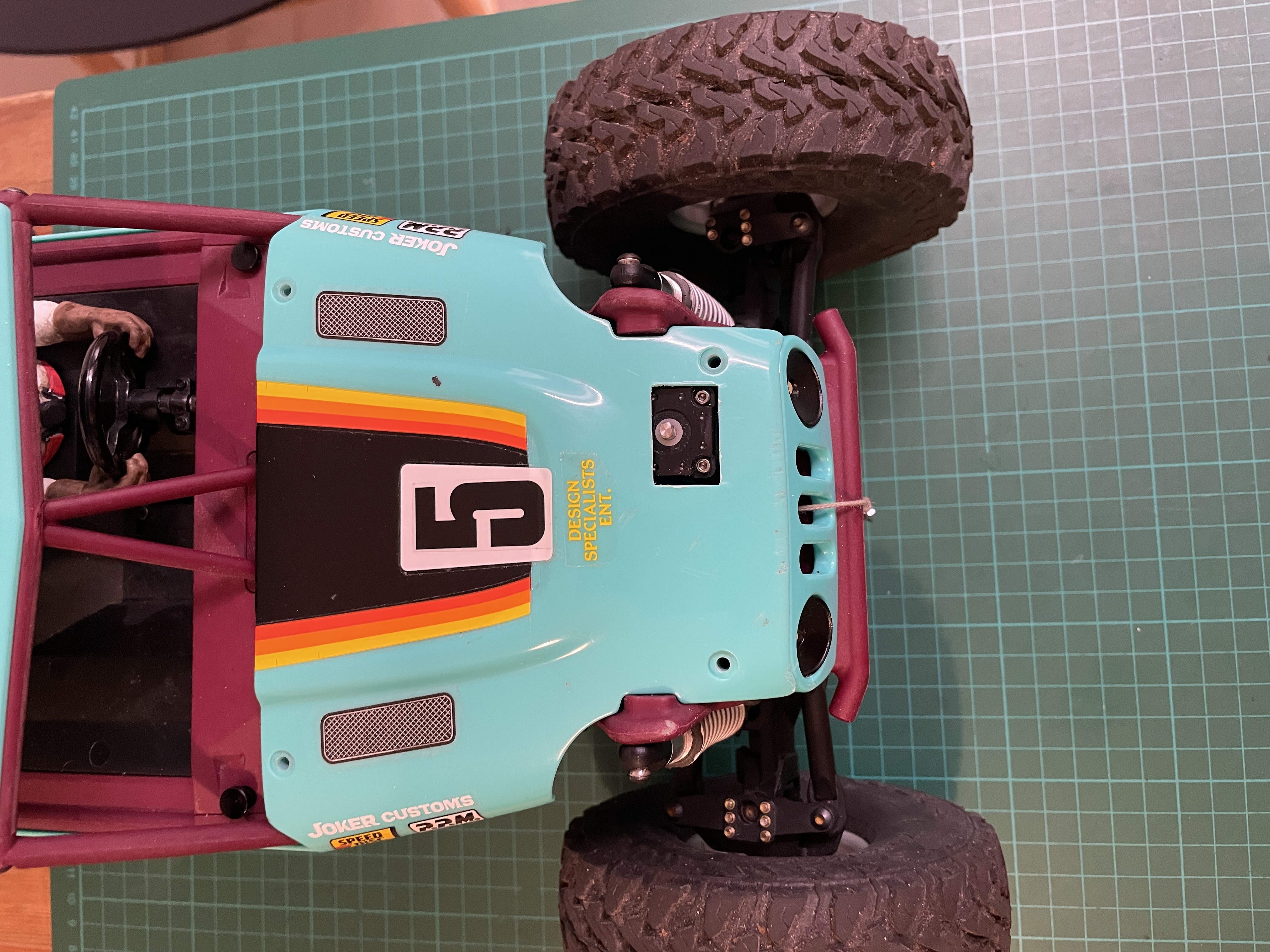

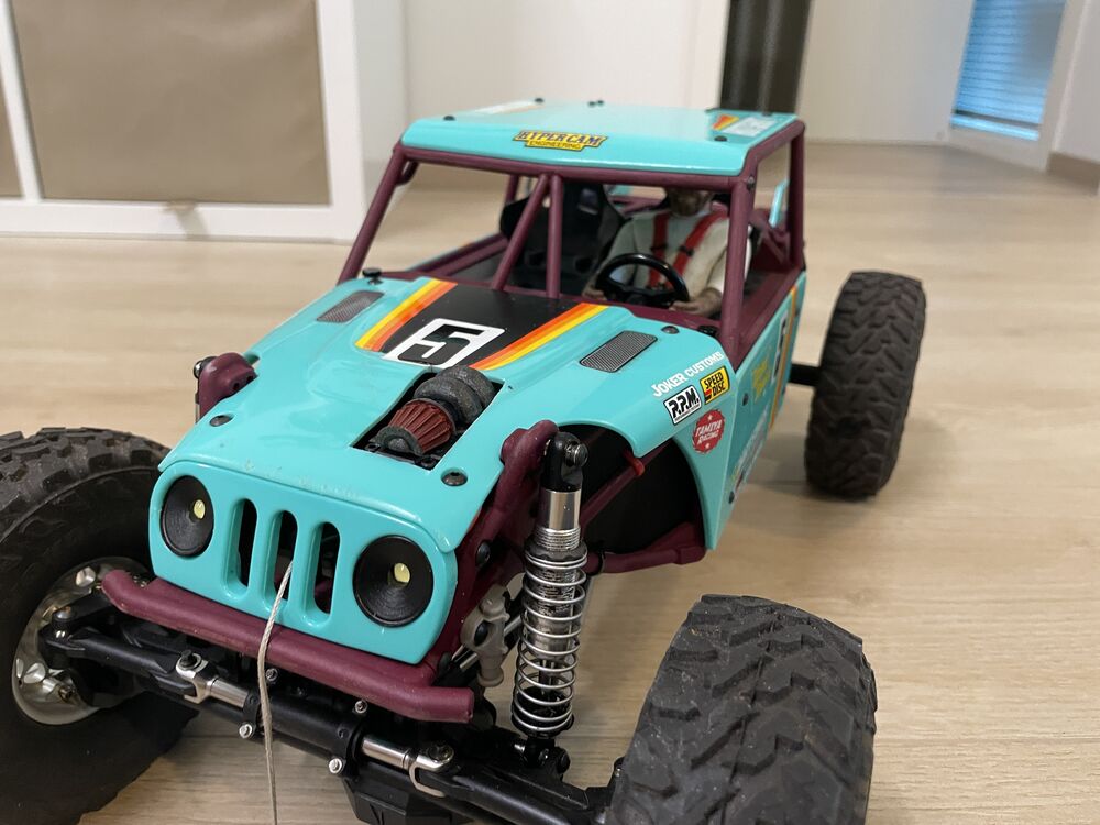

Pitihän tähän vinssi saada! Aluksi oli tarkoitus testata Meusin pikkuvinssiä. Käteen kuitenkin tipahti Muscle winch joten pitihän se laittaa. Testasin kiireessä että mahtuuko täysikokoinen servo konepellin alle ja mielestäni mahtui joten kaupat tuli! No, eihän se tietenkään mahtunut… Free spool-mekanismin yläpuolisen vetonapin akselille piti tehdä tilaa. Reikä konepeltiin jonka jälkeen tajusin että vinssin etupää kanittaa niin ettei konepelti asetu maskia vasten nätisti… Eiku isompi reikä! Sit keksinkin että reikään voisi tökätä hämäykseks dummy-turbo tai tehdä scooppi. Sain 3D printatun kikkareen ja sille pitikin sitten tehdä vielä isompi reikä. Tätä tää on 🫣
Ekasta reiästä ei oo kuvaa. Tässä toka versio. Nyt ei vinssi kanita ja konepelti asettuu oikein.

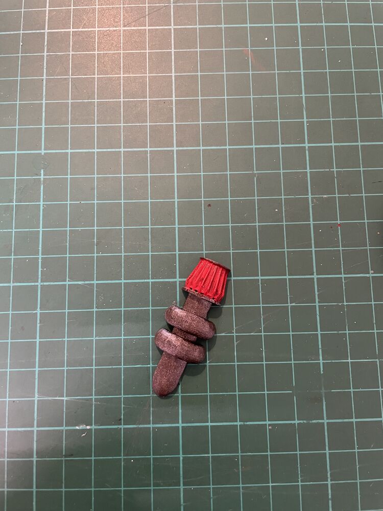

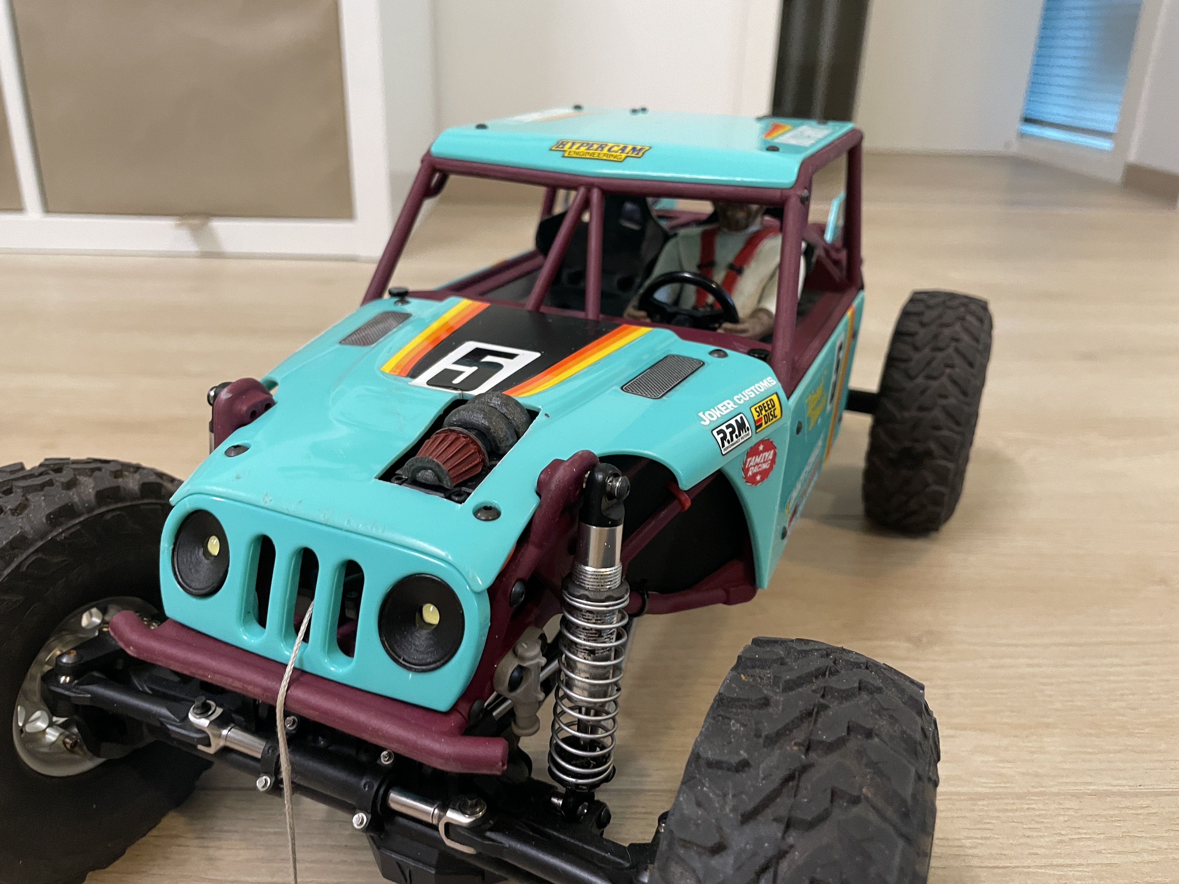

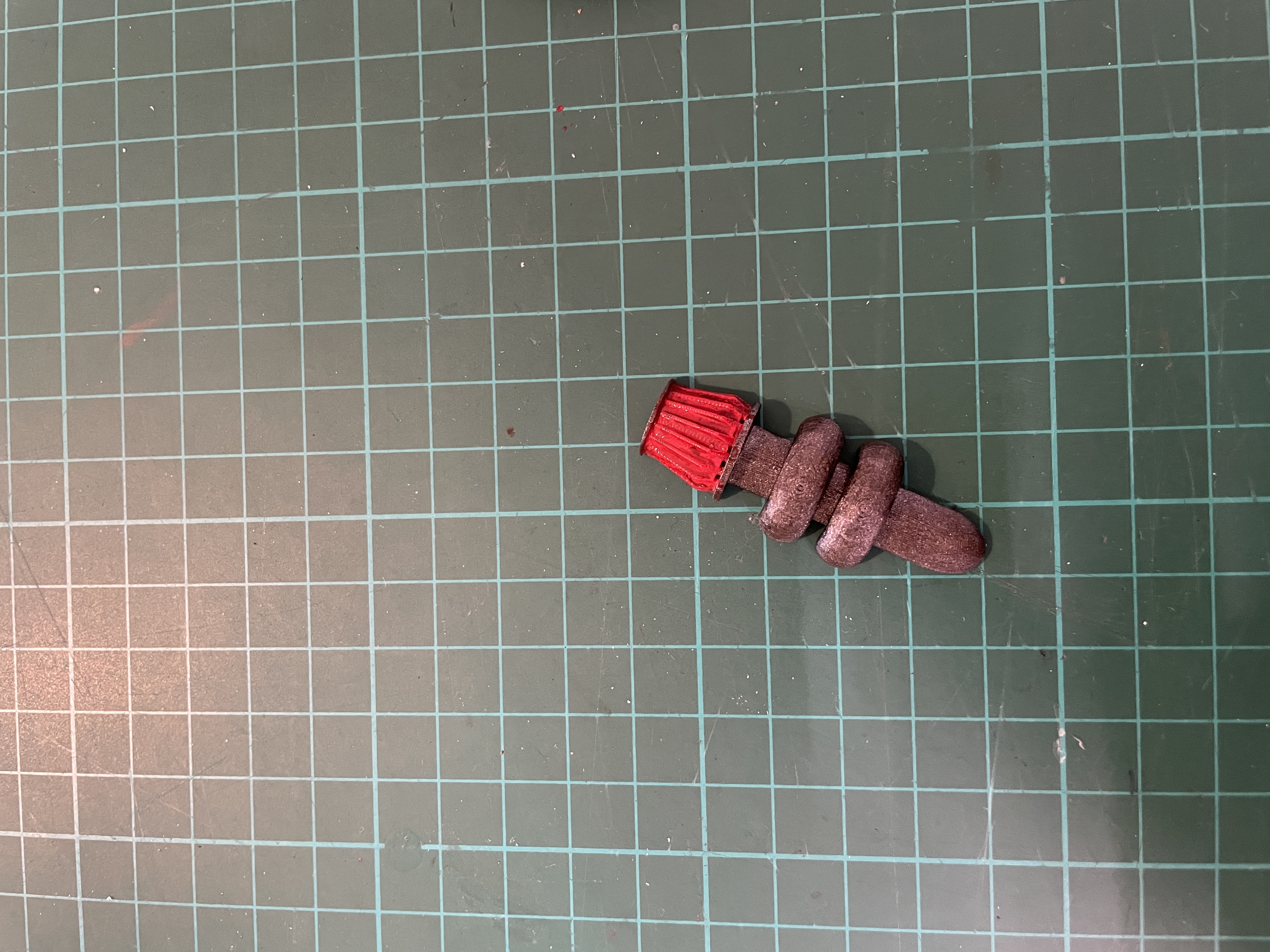

Thingiversestä löytyi passeli kikkare joka maalaamisen ja säistämisen jälkeen näytti tältä.
On vinssi ja on turbo. Aivan hyvä!

Hieno idea ja toteutus tuo turbo 👍🏻

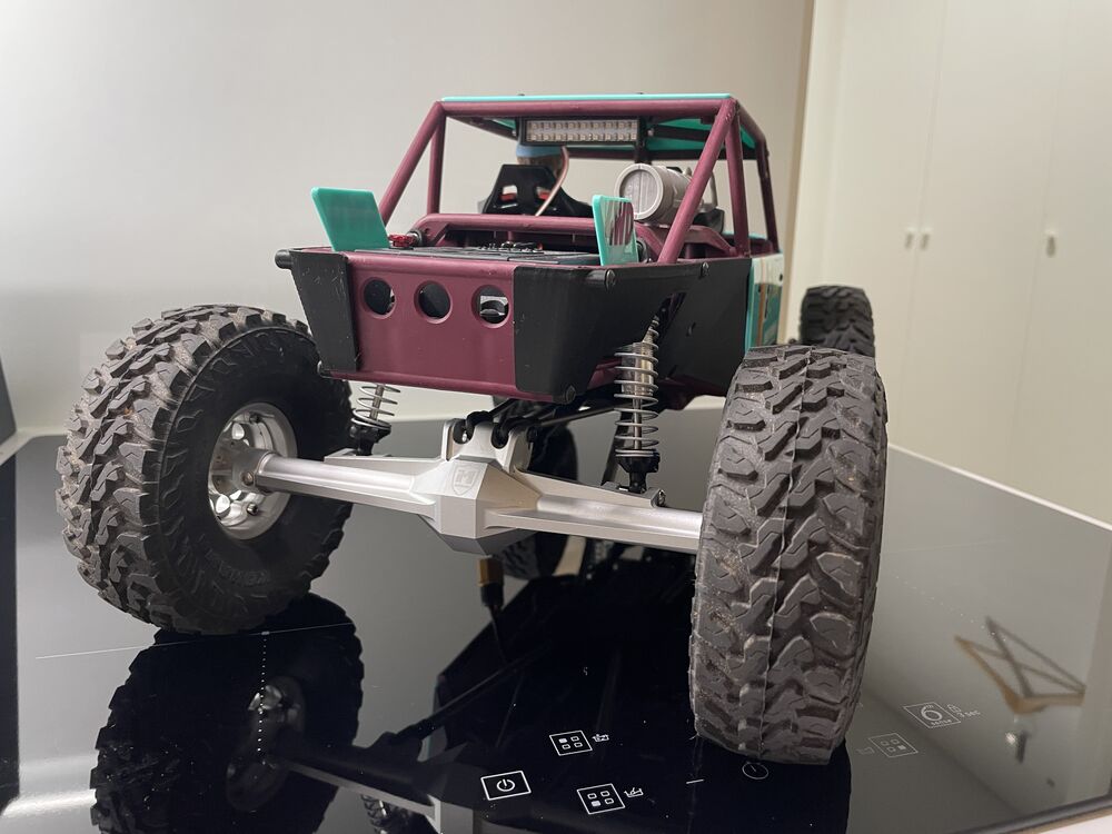

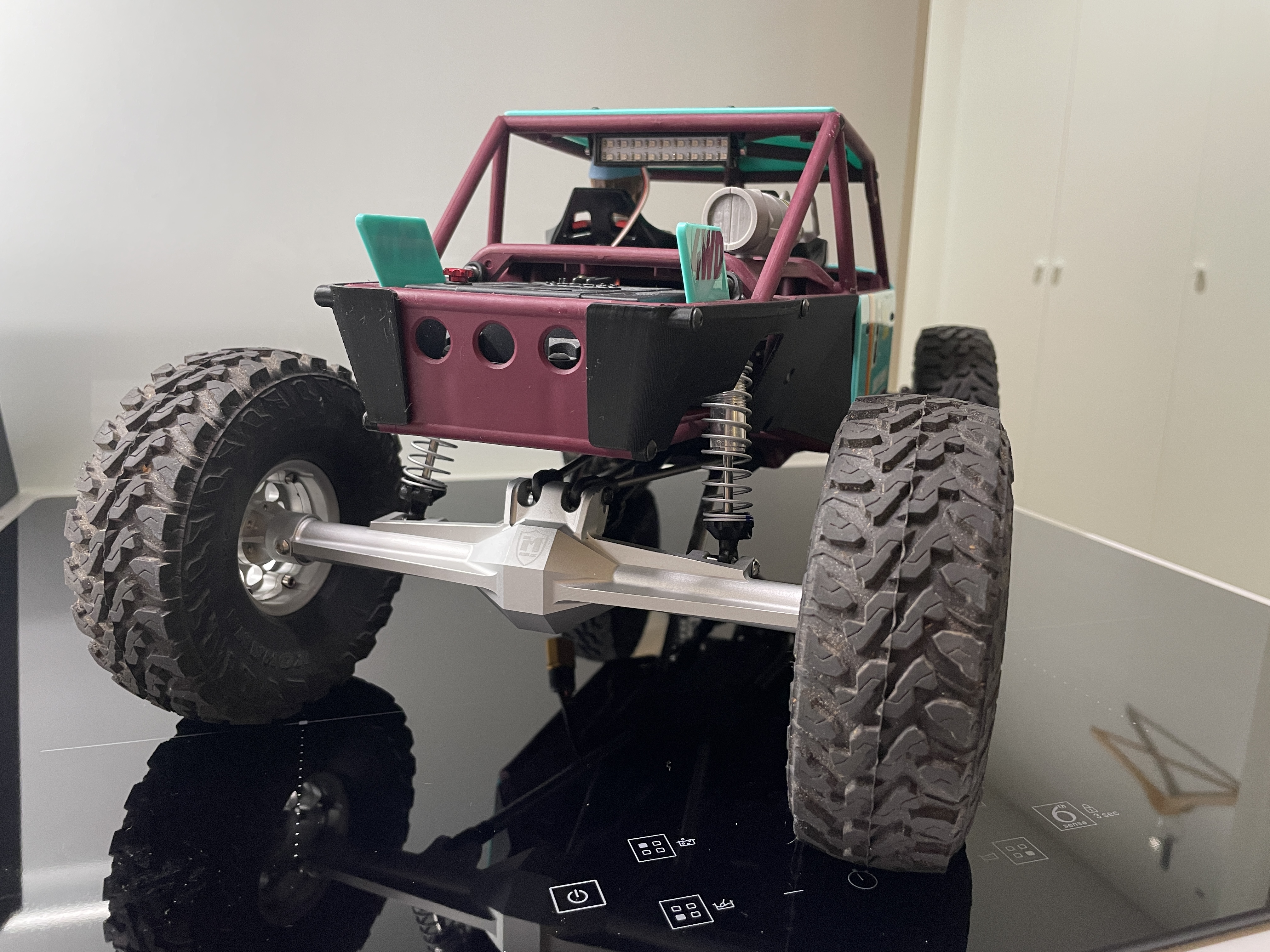

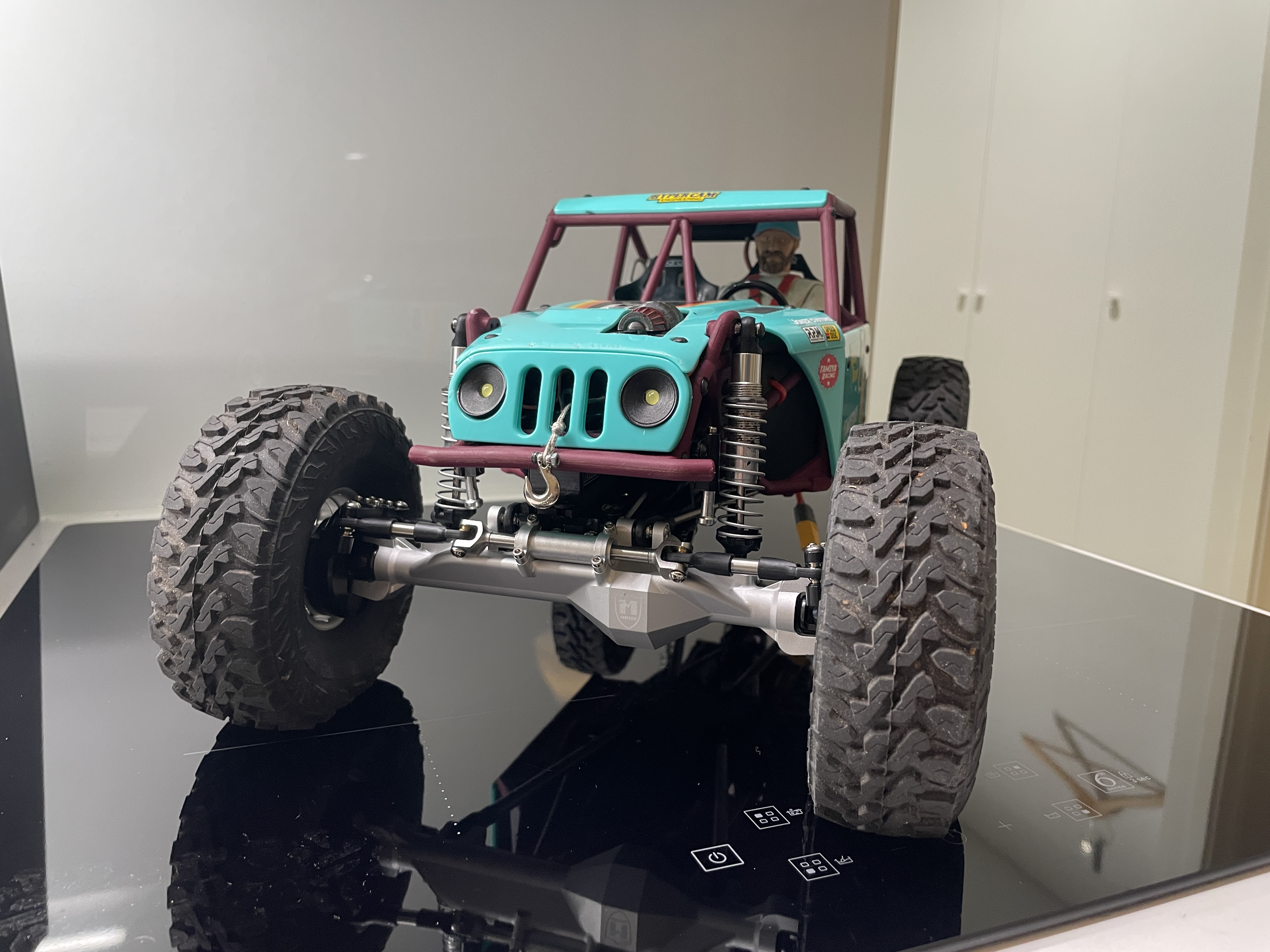

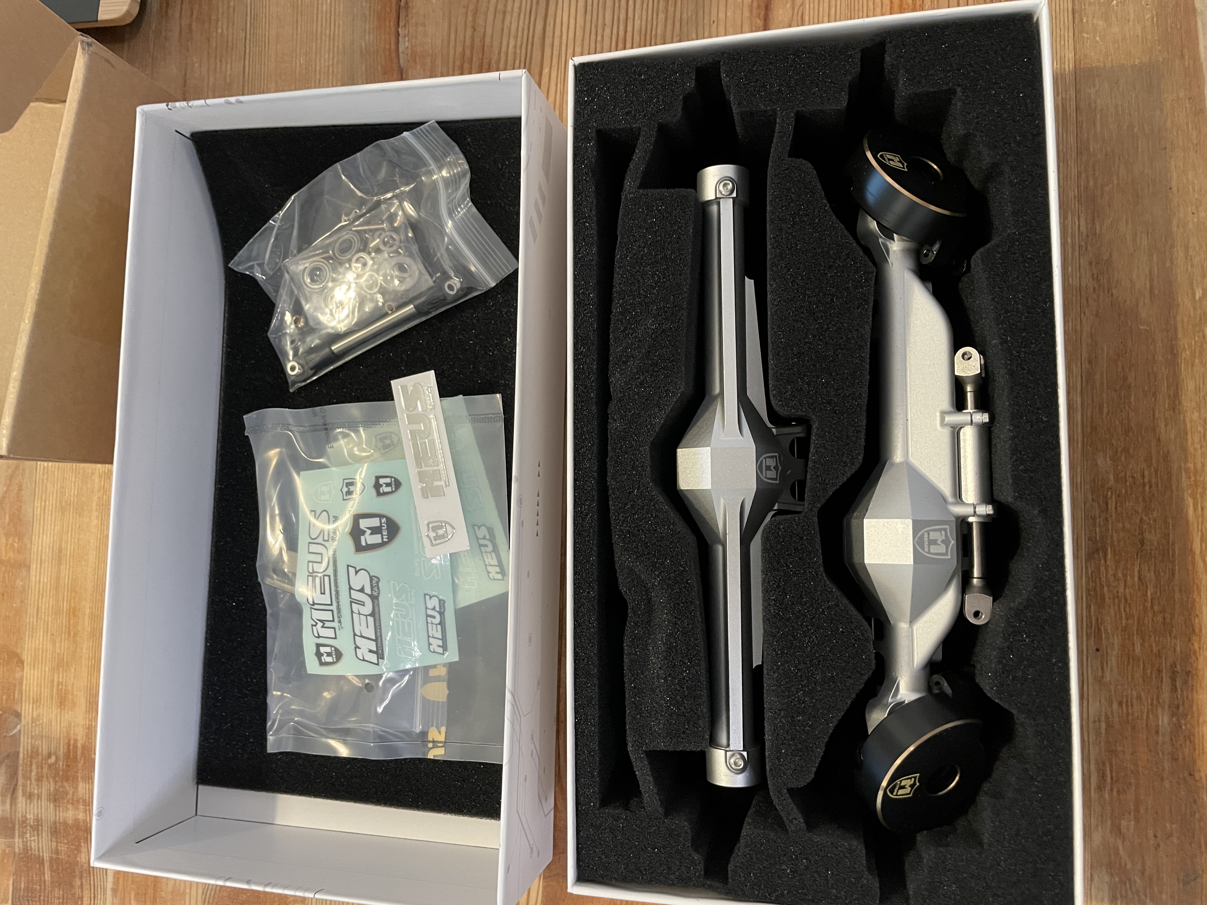

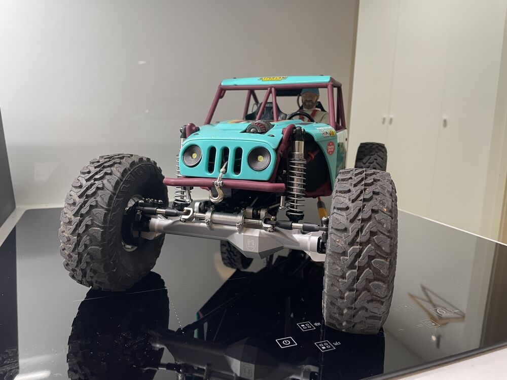

Aluakselit alla. Sisuskalut alkuperäisistä akseleista.
Re: Vanquish H10 Optic
Komeat on akselit.
Omaan silmään jos olisi tuo hydrolinkin putki musta, olisi paremman näköinen ja muovi luistaa paremmin, niin ei rupea ohjaus jumittelemaan.

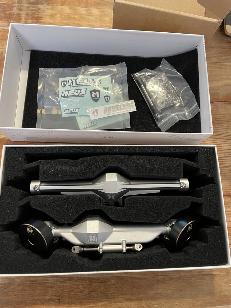

Kerrankin kuuntelin viisaampia. Hydrolinkki vaihtui orkkis muoviseen. Liukuu paremmin, Meusin alumiininen vaati rasvaa väliin liukuakseen ja se sit kuivuu ja/tai kerää hiekkaa/likaa ja ennen pitkää sitten jumittaa ja käräyttää servon.
Samalla vaihdoin iskarit sellaisiin öljyiskareihin joissa öljy pysyy iskarin sisäpuolella. Traxxun luotto-GTS:t Eurorc:n alesta.
Meus ei enää näitä akseleita myykään, liekö VP heittänyt lakikirjalla?
