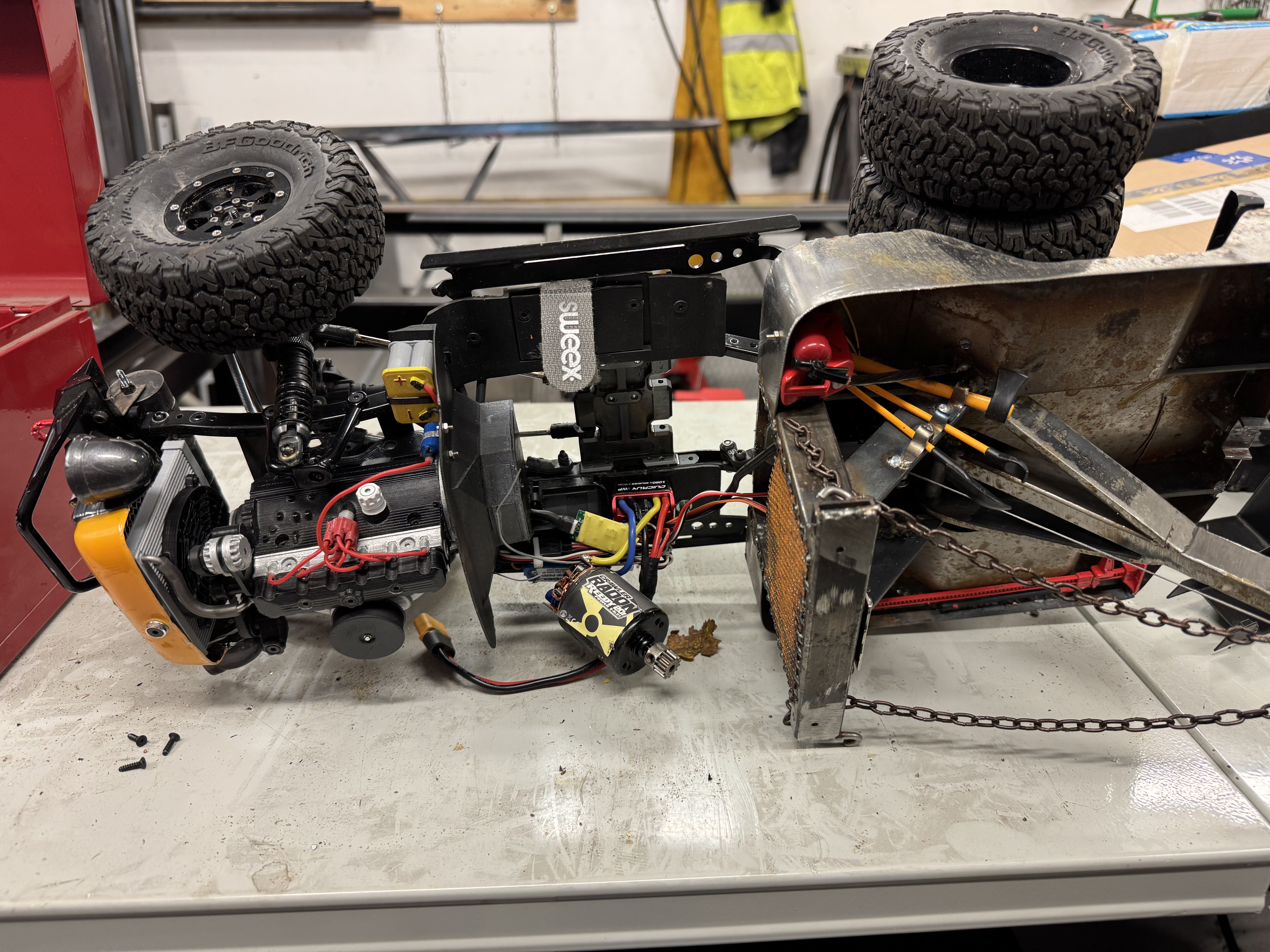

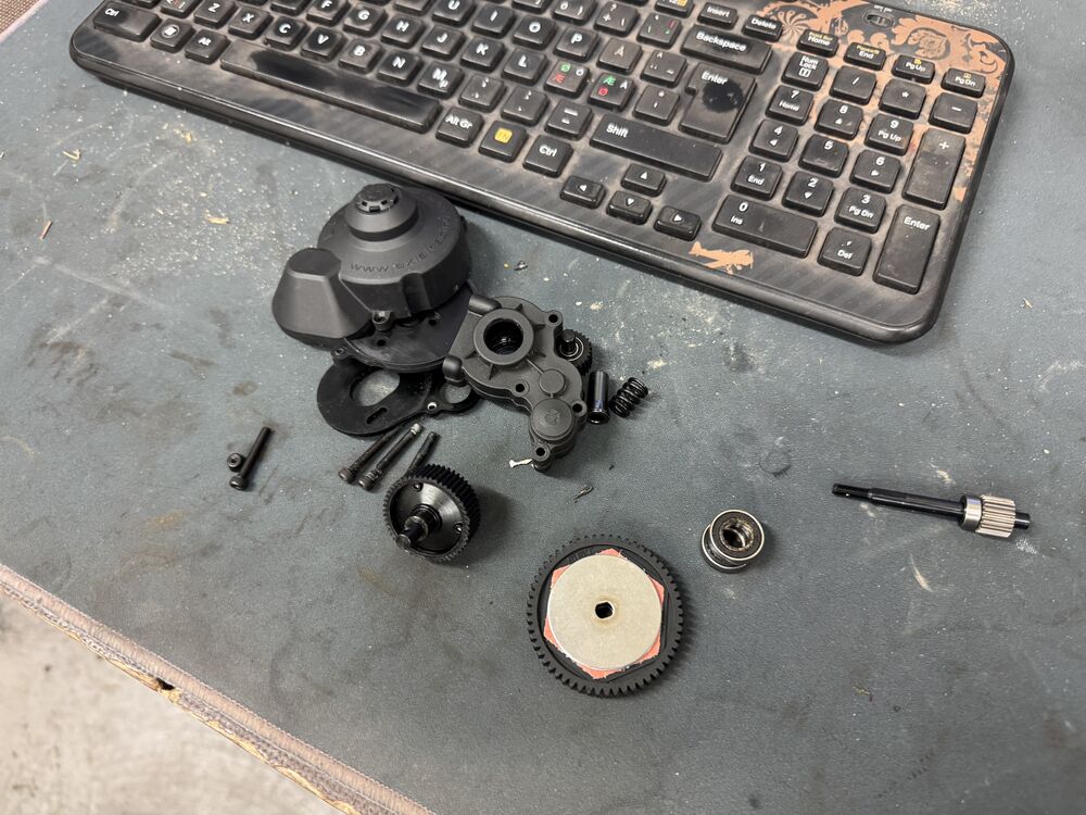

Päivän ajot päättyi ylimääräiseen rutinaan, ja kulku loppui samaan paikkaan.

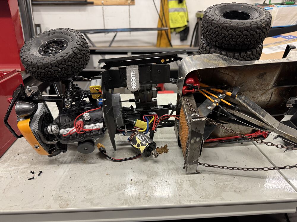

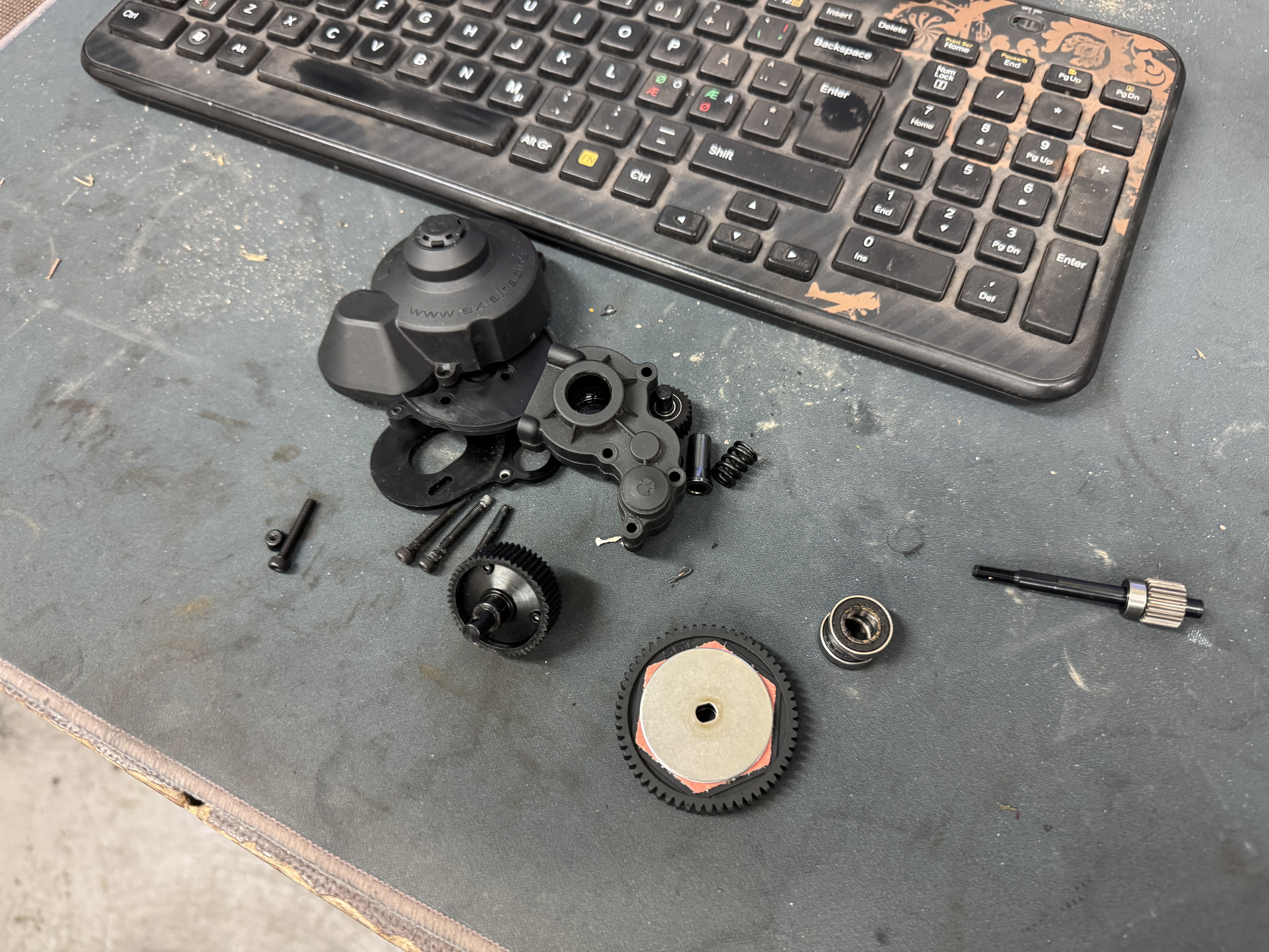

Vaihteiston keskirattaan akselin paikat laatikon kuoressa venyneet soikeiksi, joten hampaat lähti muovi rattaista tietysti sen seurauksena. (keskimmäinen ja alin)
Oisko kellään suomessa varaosia että pääsisi tällä Ruskoon?
Vakio kuoret ja rattaat, tai upgrade mallit alu/teräs, tai vaikka koko vaihteisto?
Suurinpiirtein saman malliset pitäis olla, että kaikki muu sopii olemaan ympärillä vanhassa paikassaan.
AXIC3810 rattaat
AXIC3809 kuoret
AXIC3810 rattaat
AXIC3809 kuoret
Re: Hinuri
Olisko Hadesbearilla vastaavaa laatikkoa myynnissä. Kannattaa varmistaa, että on sitten samat välitykset ja metallirattaat. Se ei varmaan ole myytäviä kamojaan tarkastellut ennen ilmoitusten laittoa, joten kannattaa erikseen tiedustellaDivi kirjoitti: Su 07.09.2025 22:16 Päivän ajot päättyi ylimääräiseen rutinaan, ja kulku loppui samaan paikkaan.
AXIC3810 rattaat
AXIC3809 kuoret
Re: Hinuri
Löytyy osat -> näillä laatikoilla, kun ruukaa ajaa ihan kilpaa kahdessa luokassa 😉 laitas privaa, niin vaihdetaan numerot ja saadaan sun kiesi ruskoon kuntoon!Divi kirjoitti: Su 07.09.2025 22:16 Päivän ajot päättyi ylimääräiseen rutinaan, ja kulku loppui samaan paikkaan.
AXIC3810 rattaat
AXIC3809 kuoret
Re: Hinuri

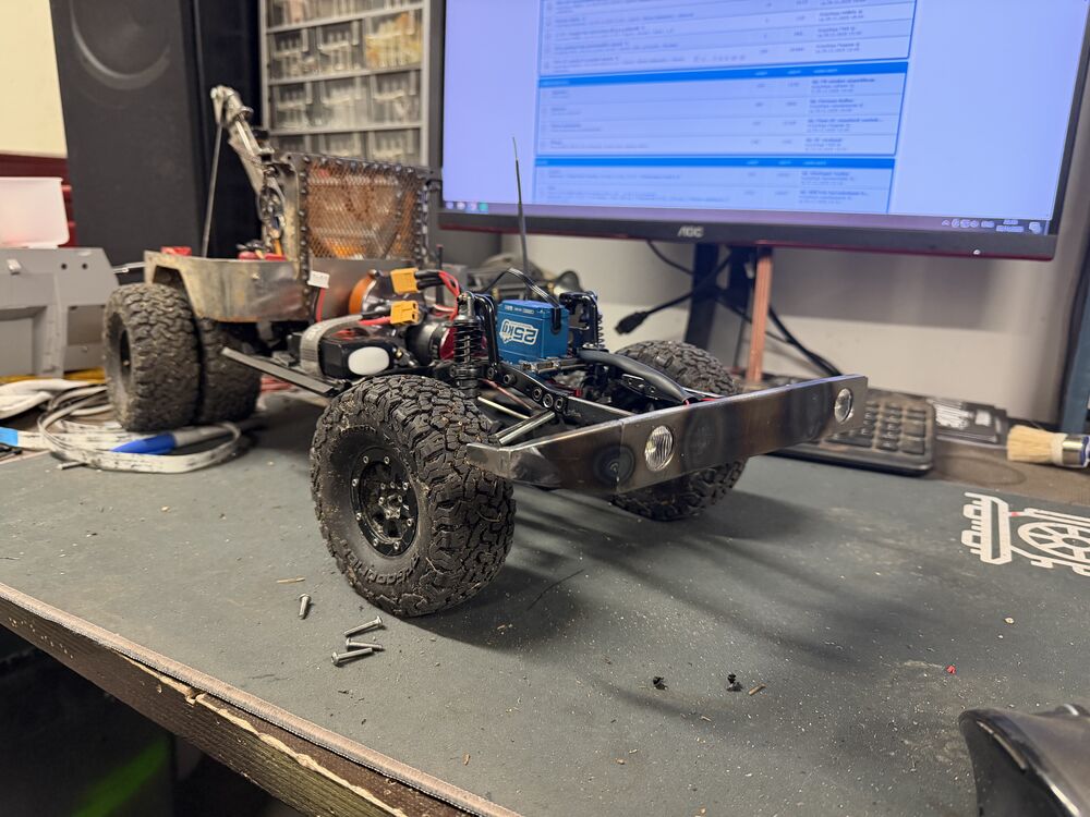

Noniin, vaihteiston osat löytyi foorumilta ja sitten tuli vielä Injoraltakin toinen yksilö joka nyt käytössä. Radion vaihdoin, eli nyt käytössä MT12 ER8 vastarilla. Moottoriksi tähän tuli 2300kv poro fusion. Hommasin tuon alunperin werock buggya varten mutta nyt kun tuli se lyhyempi elite, niin oikeastaan se onkin parempi werockiin ja tämä vanha pro vapautui tähän.
Ennen sähköjen päivitystä, piti vaihteisto tietysti käydä sisäänajamassa.

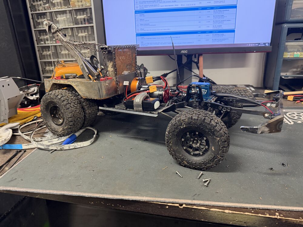

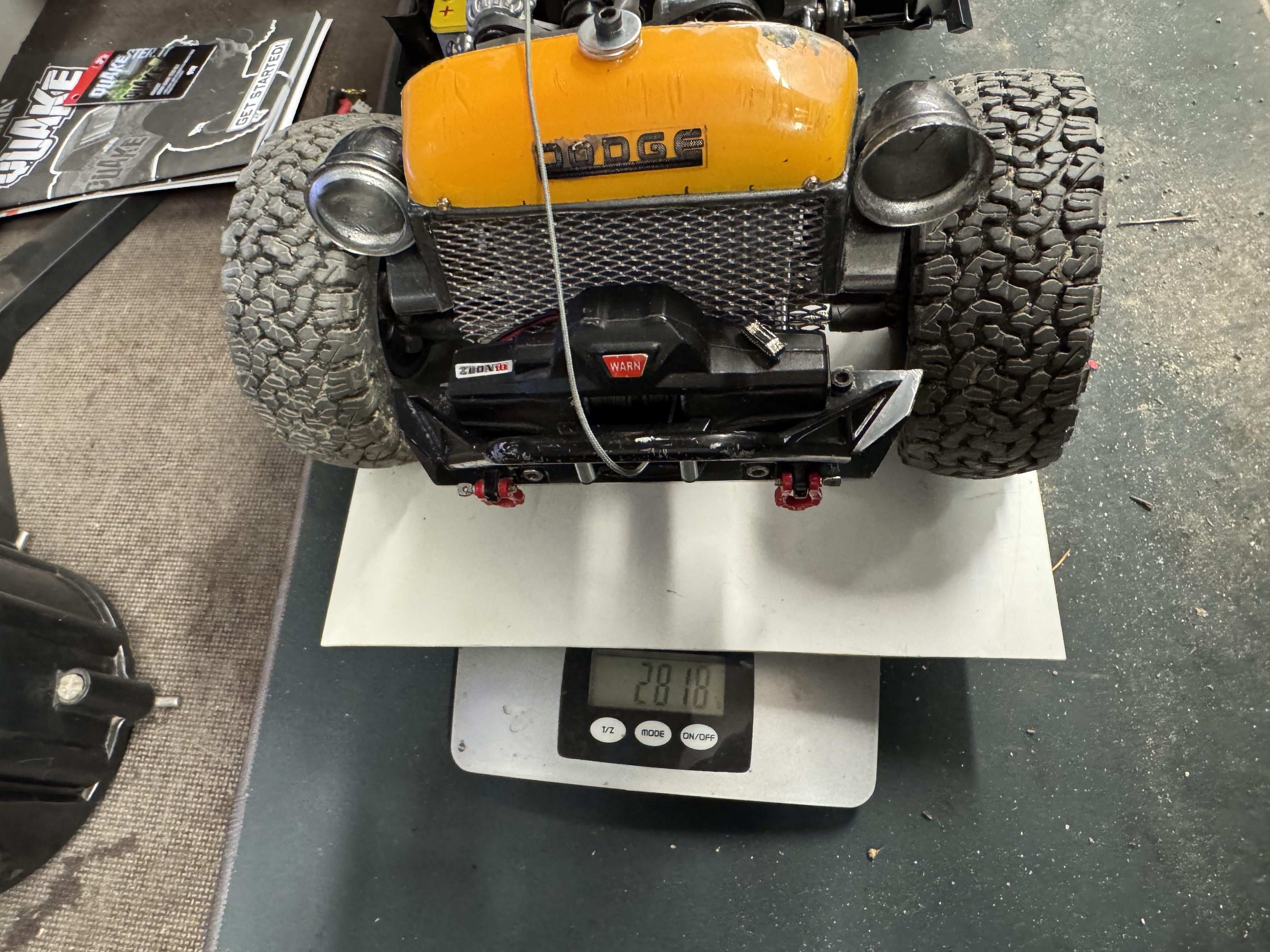

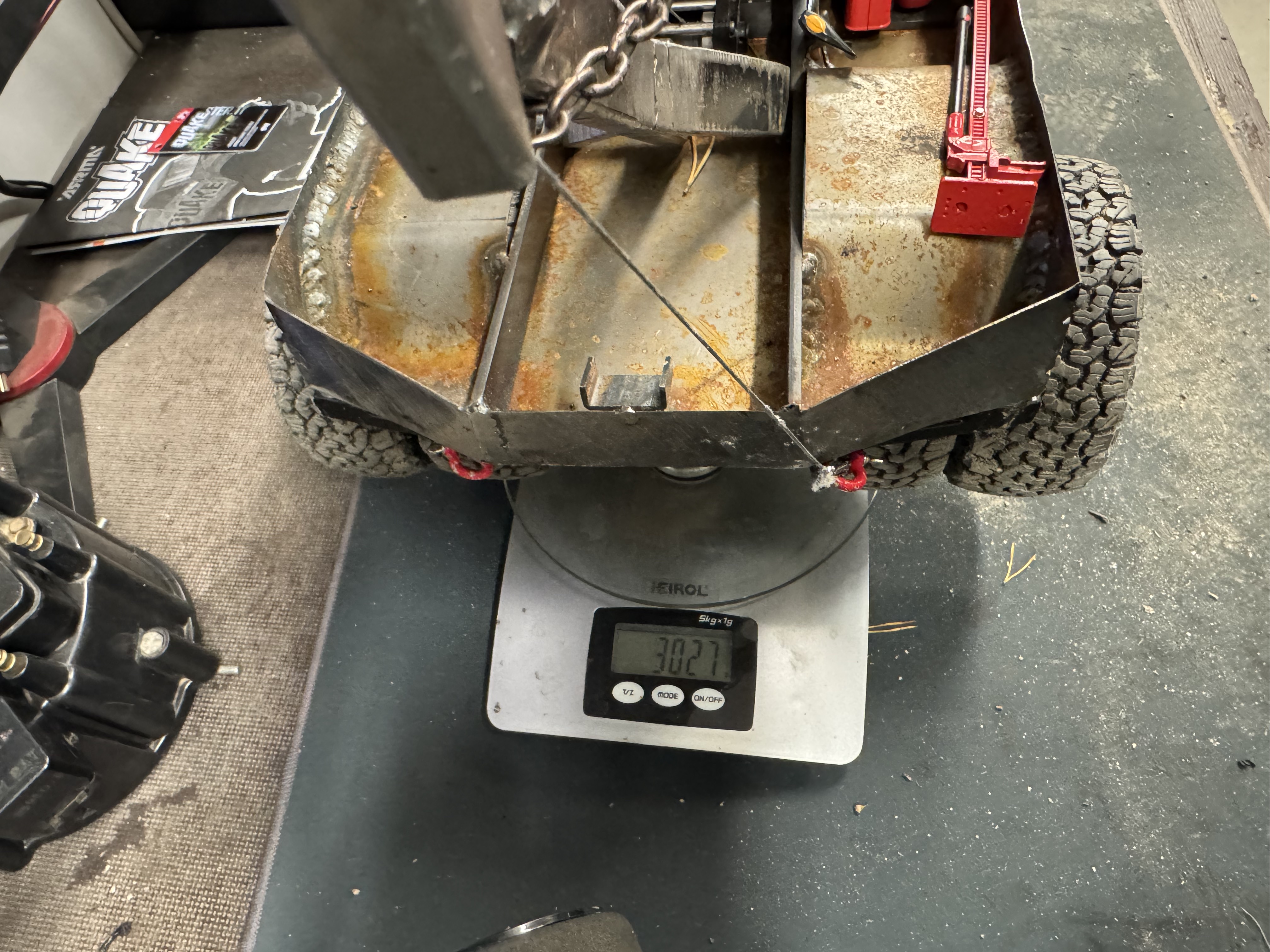

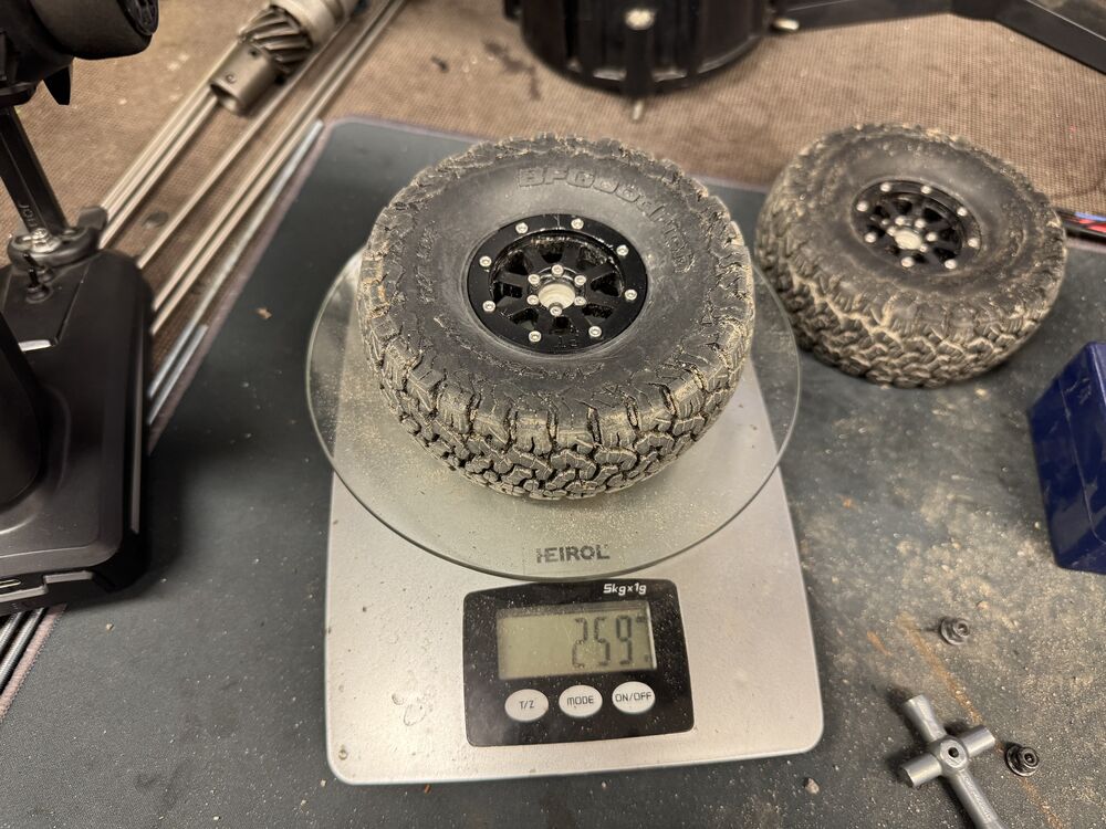

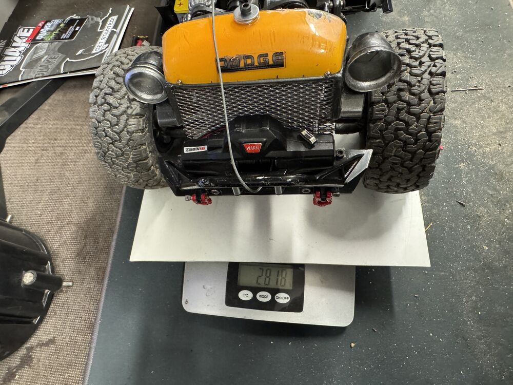

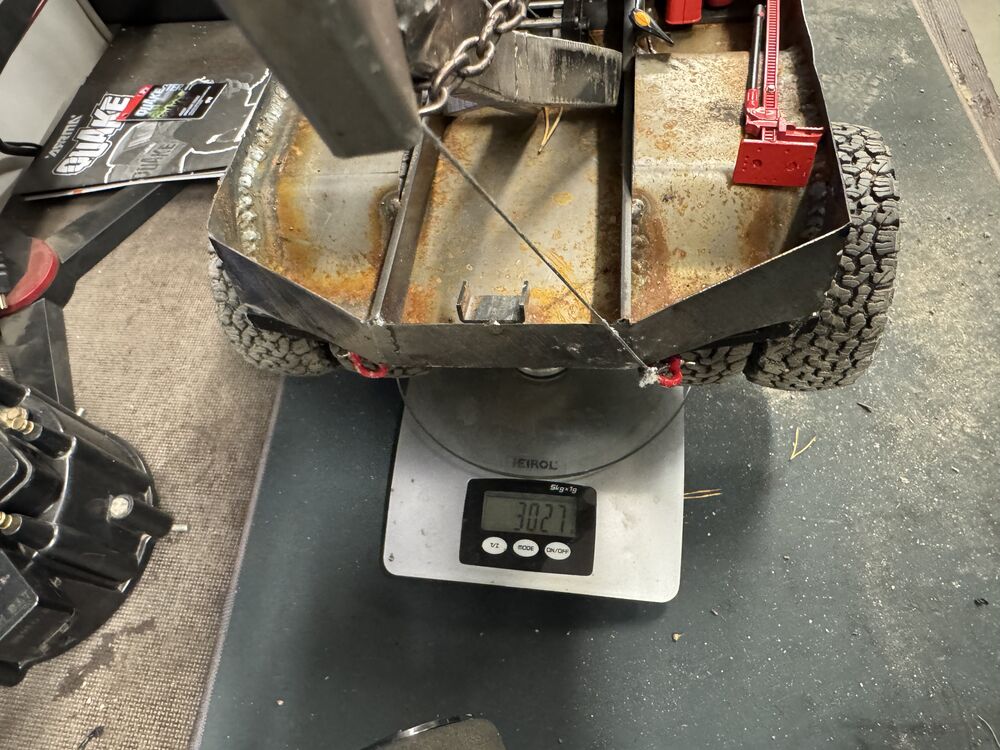

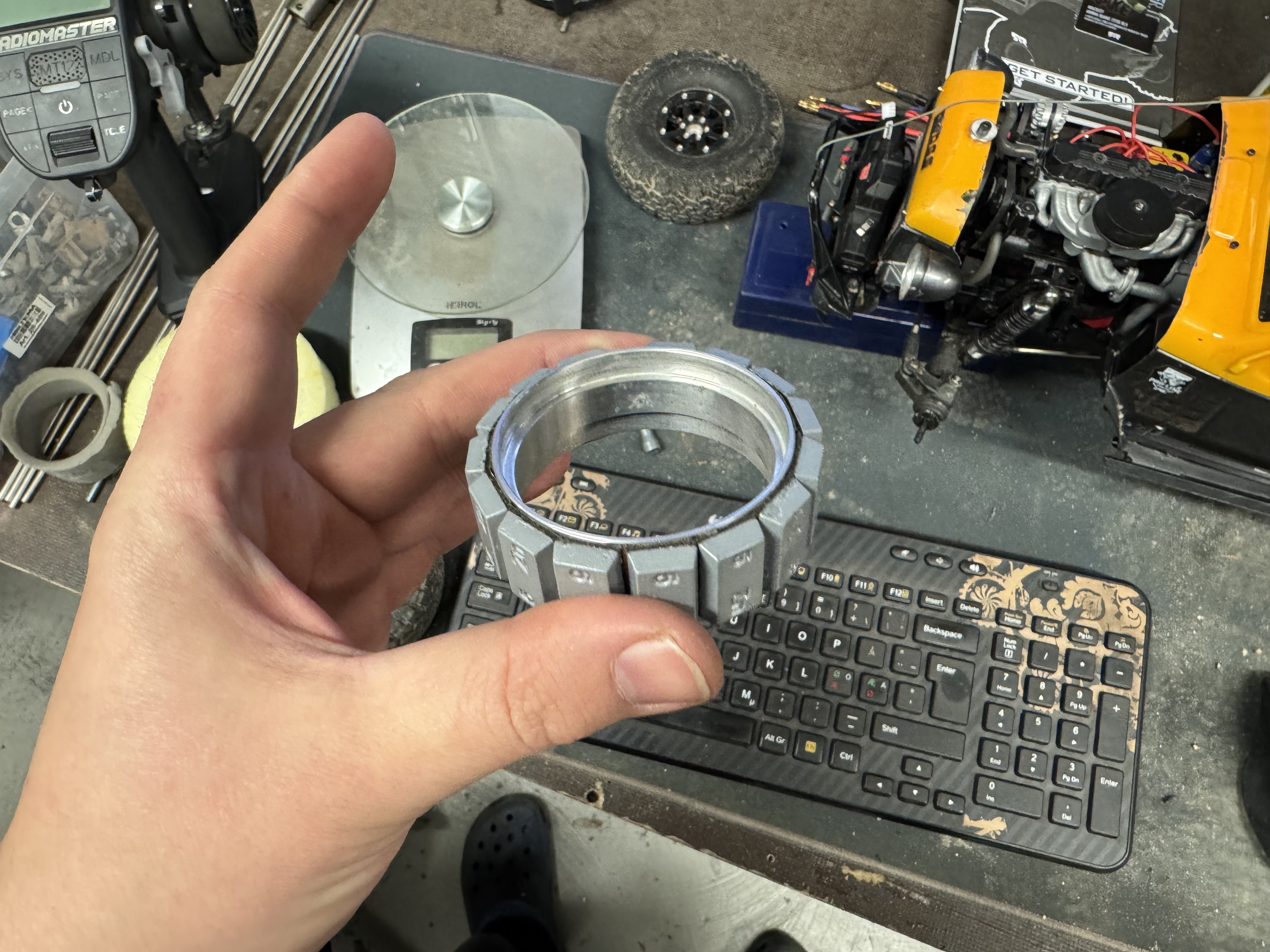

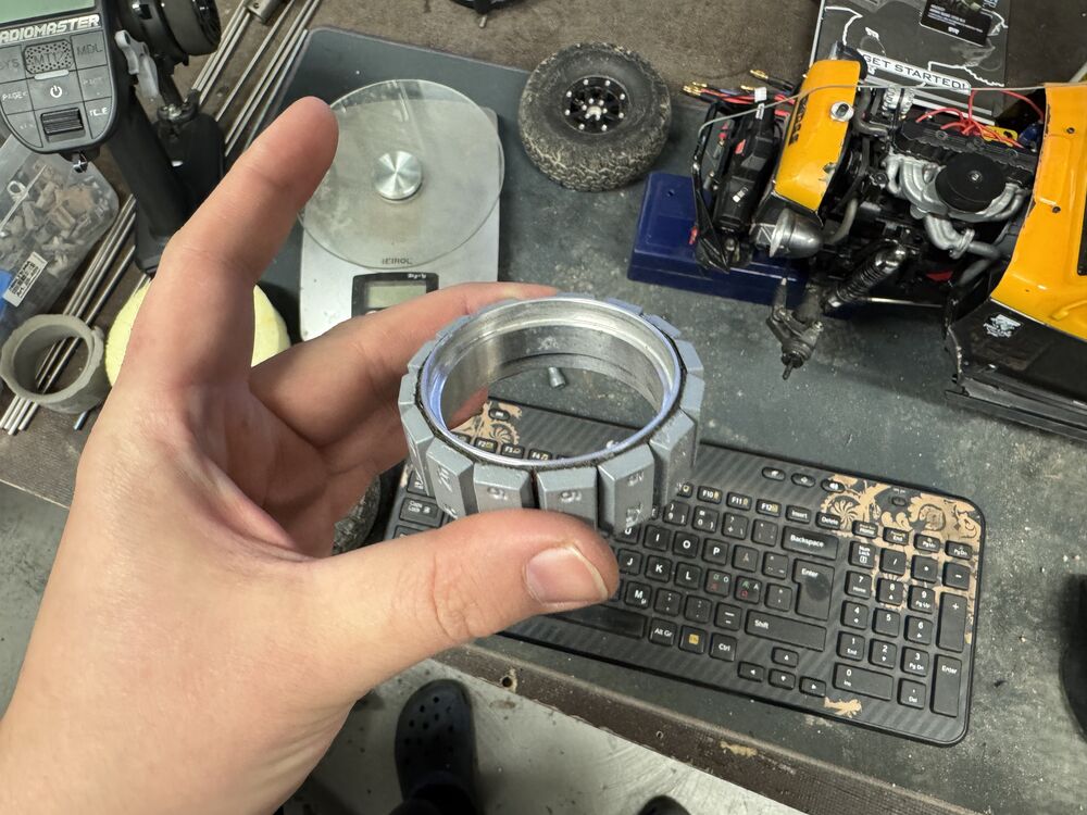

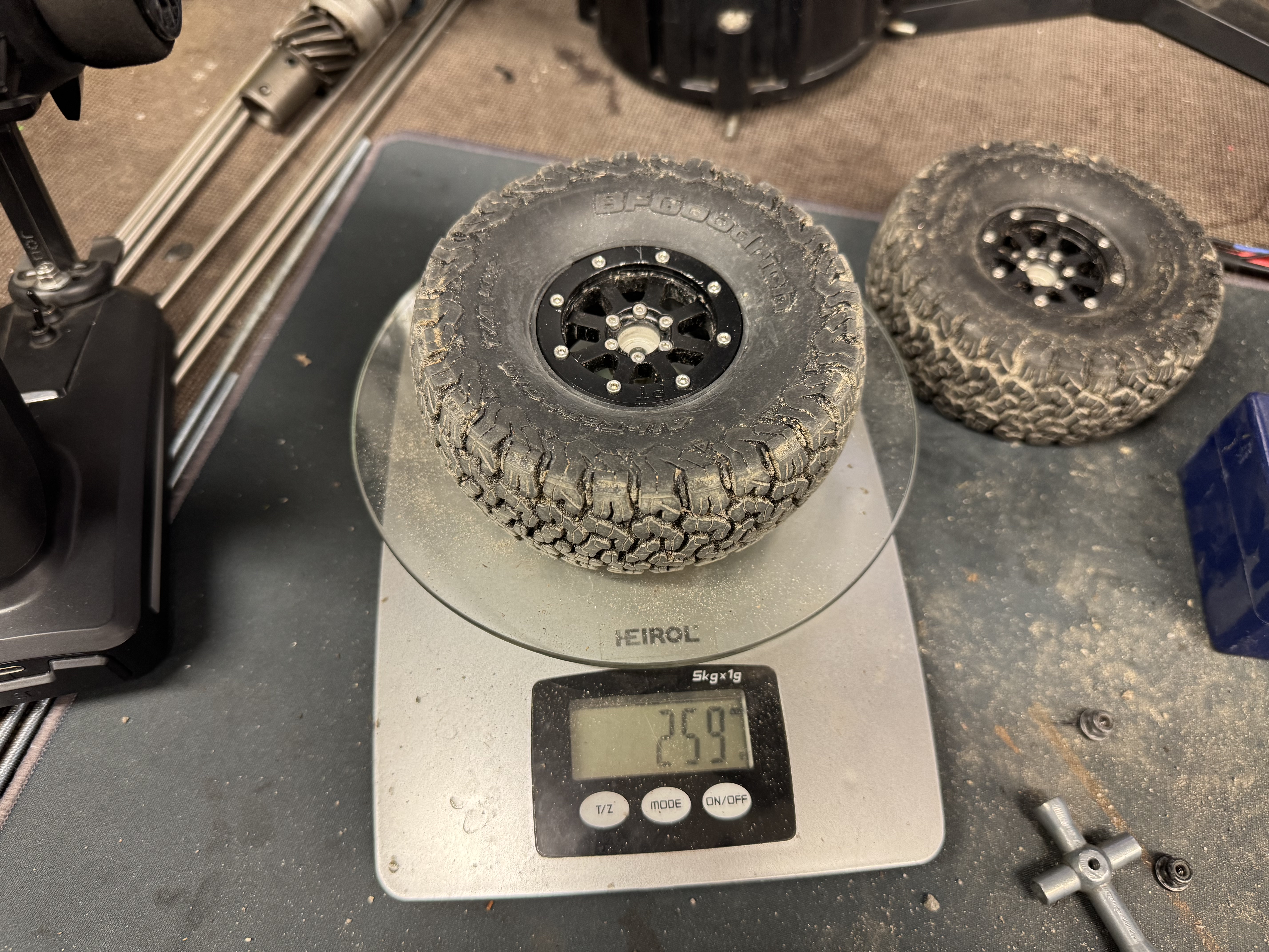

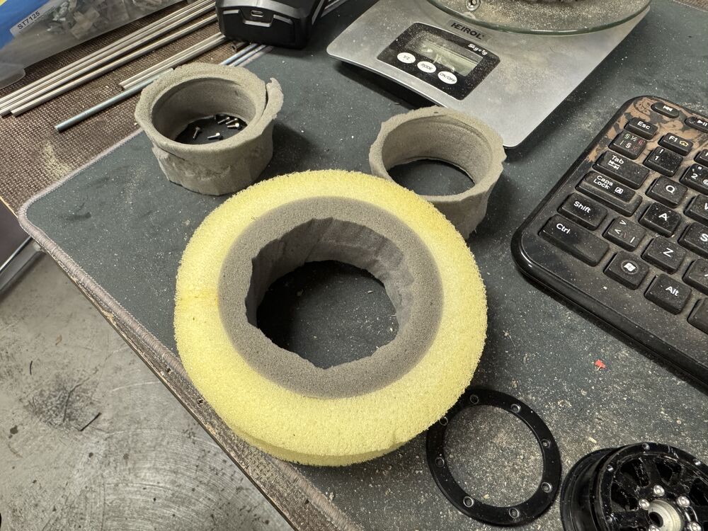

Painojuttuja... pistin etuvanteisiin 80gr per vanne.
Koko möhkö nyt akun kanssa ajokunnossa 5845gr, josta edessä 2818gr ja takana 3027gr.

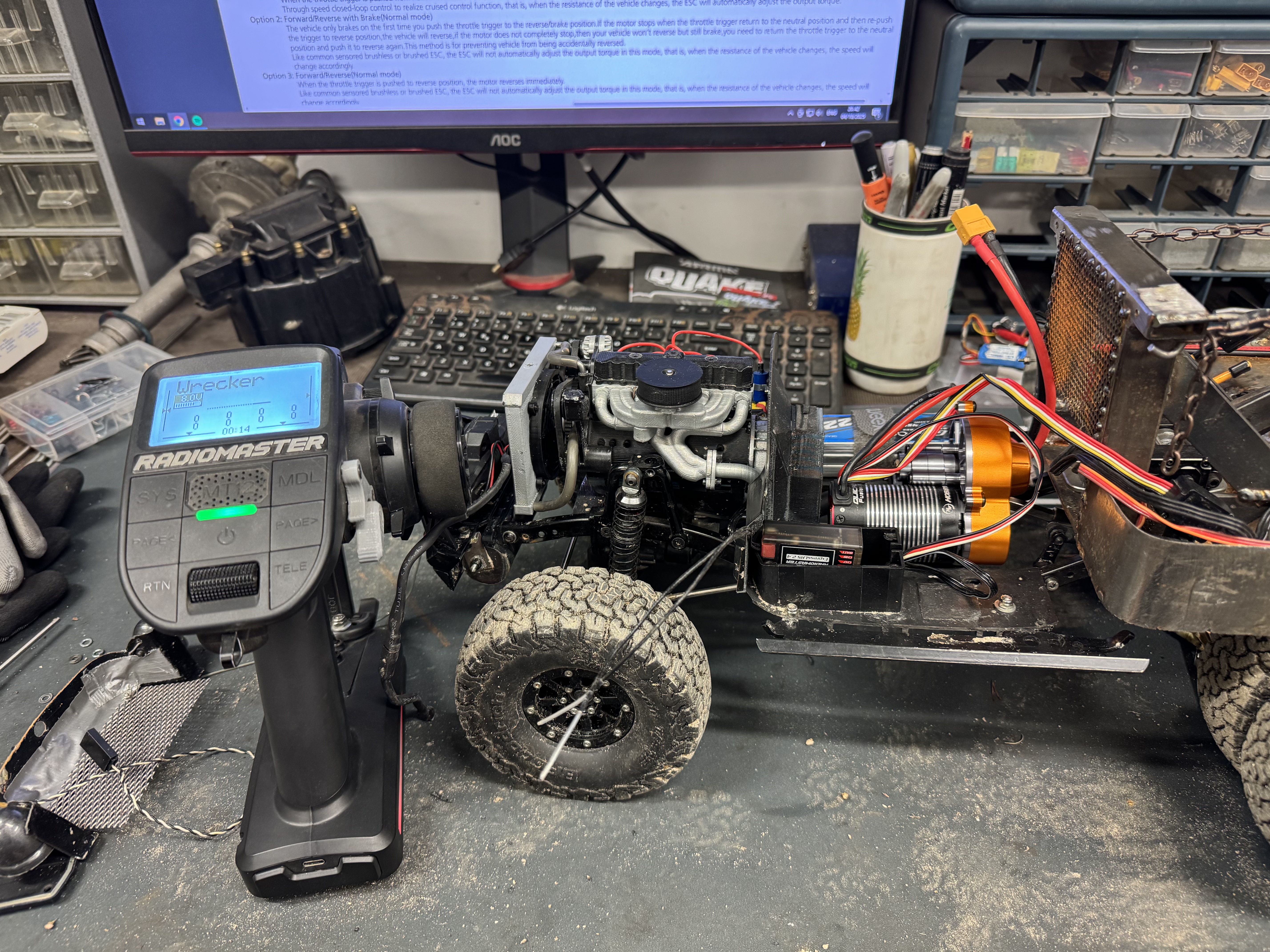

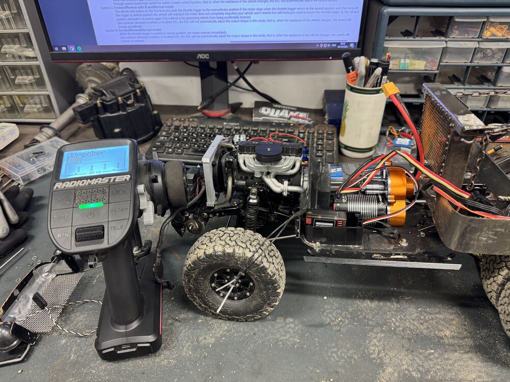

MT12 konfiggia vähän tuunailin..
Elikkä S1 potikkaan tein stepit, joilla valitaan mitä ominaisuutta ohjataan. Peukkunapilla sitten se varsinainen ohjaus eri jutuille.
- Ekassa asennossa etuvinssi, warnin oma ohjauspalikka eli napilla sisään, uudelleen painamalla ulos jne
- Toisena työvalojen ohjaus, sillä myös oma palikka eli napilla vaihtuu mode
- Kolmantena vilkkuvalot (jotka vielä postissa), ohjaus oletettavasti vastaava kun työvaloilla
- Neljäntenä hinausvinssi, ohjaus toisella potikalla eteen ja taakse eli nopeutta pystyy säätämään. Peukkunapilla freespool vapautus servolla.
- Perällä tyhjää jolloin mikään mainituista ei ole käytössä
Bonus ominaisuuksina tässä että vahingossa ei voi vinssata, koska esim takavinssin potikka ajetaan overridellä nollaan jos jokin muu tila on käytössä. Ohjain toki sanoo mikä tila valitaan. Noita tiloja voi määrittää vielä monta lisääkin, 7 on nyt alustavasti tuonne konffattu, ei mulla oo kanaviakaan kahdeksaa enempää. :)
Helpottaa hurjasti tuommosen monikanavaisen vehkeen operointia, kun ei tarvi aina muistella missäs napissa nyt mikä juttu olikaan, senkun kääntelee potikkaa niin muistuu mieleen.

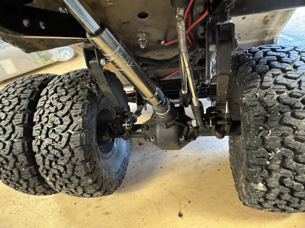

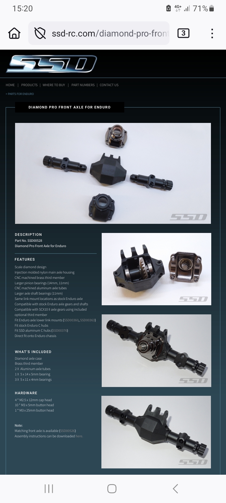

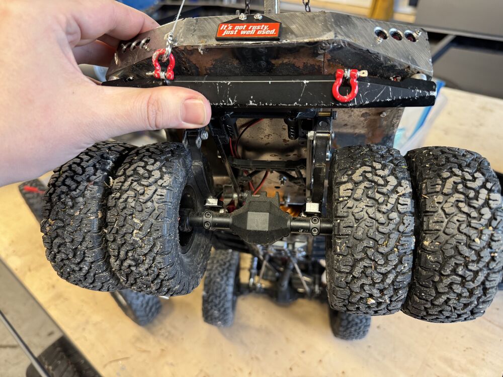

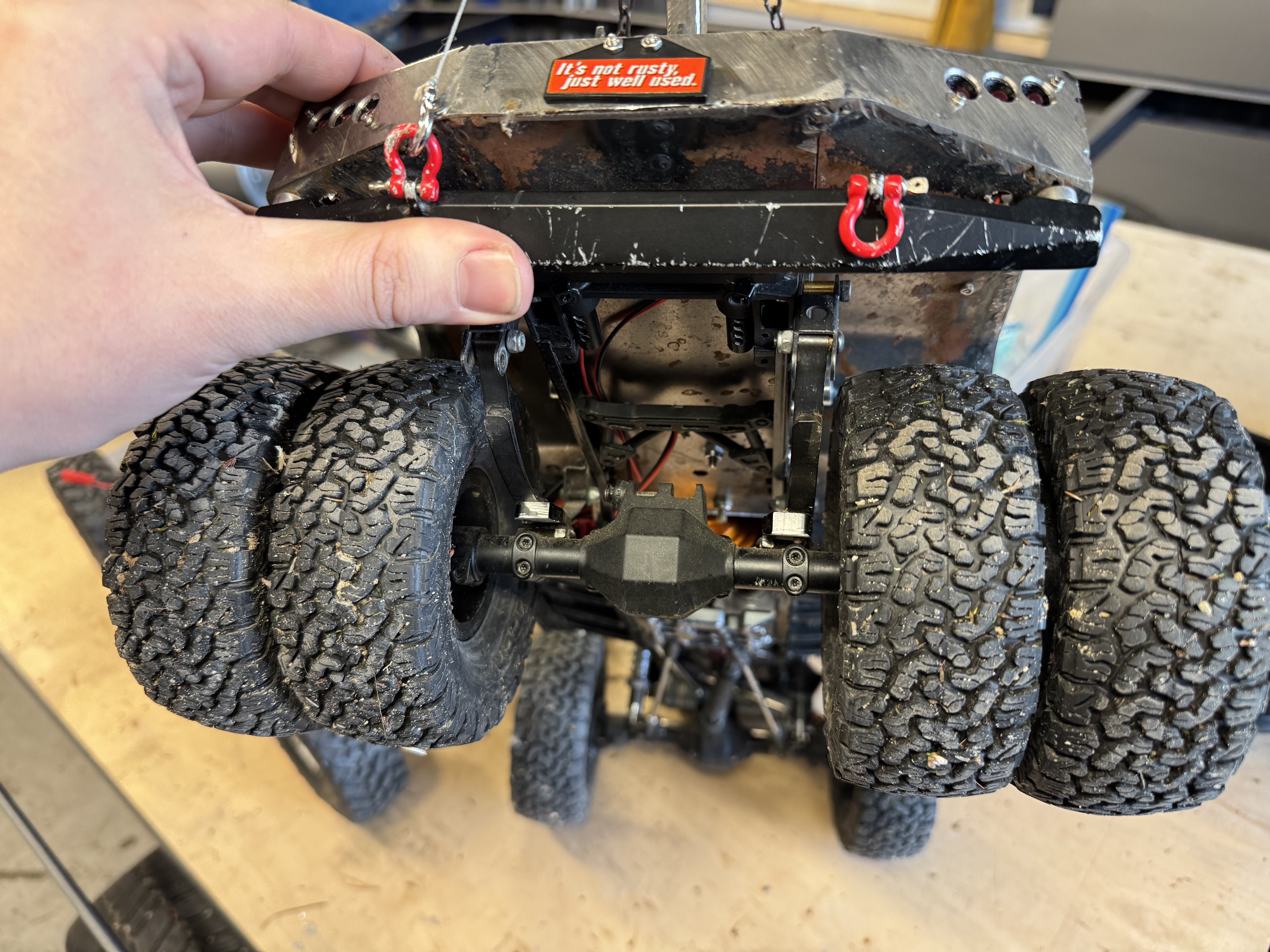

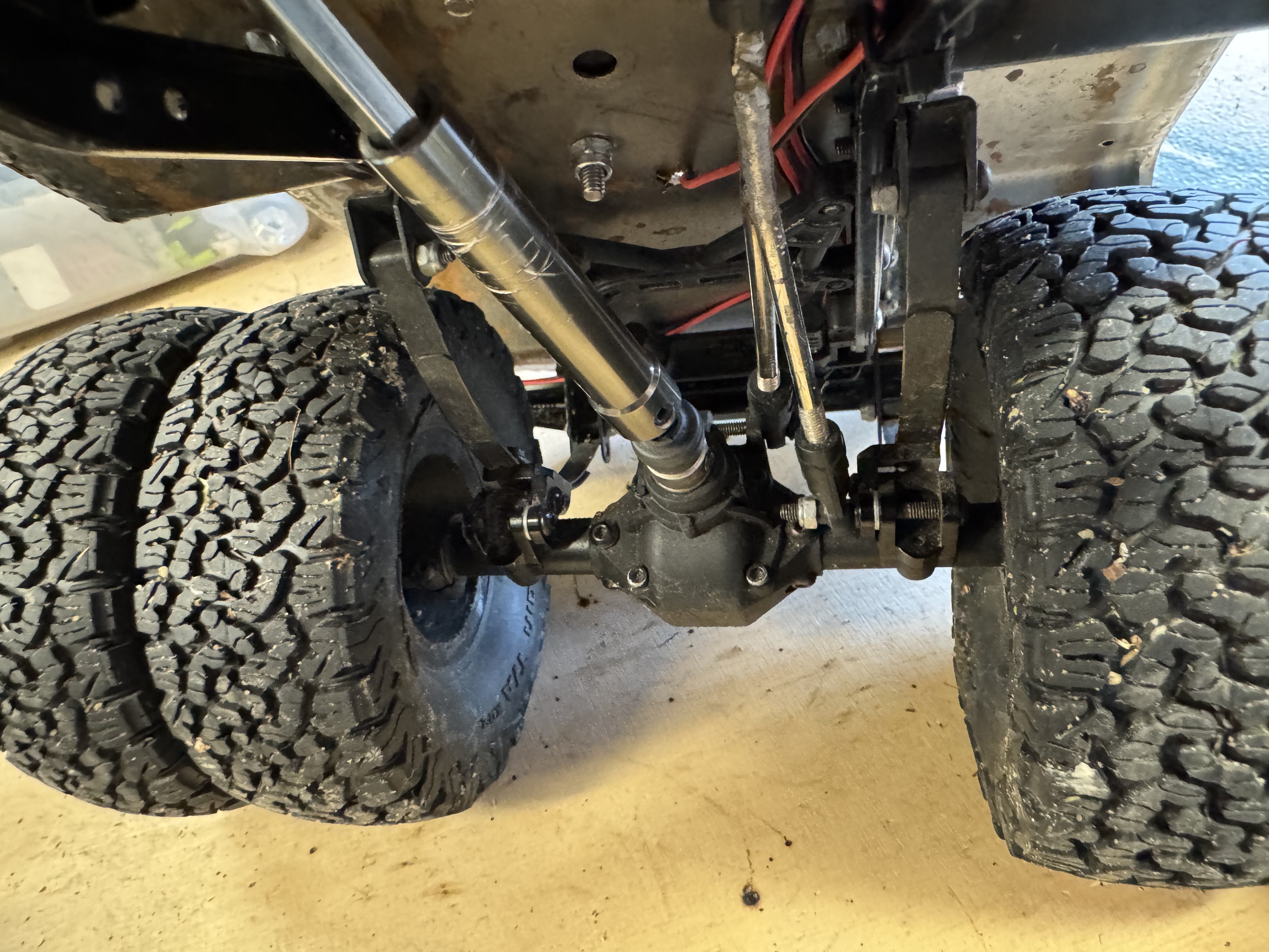

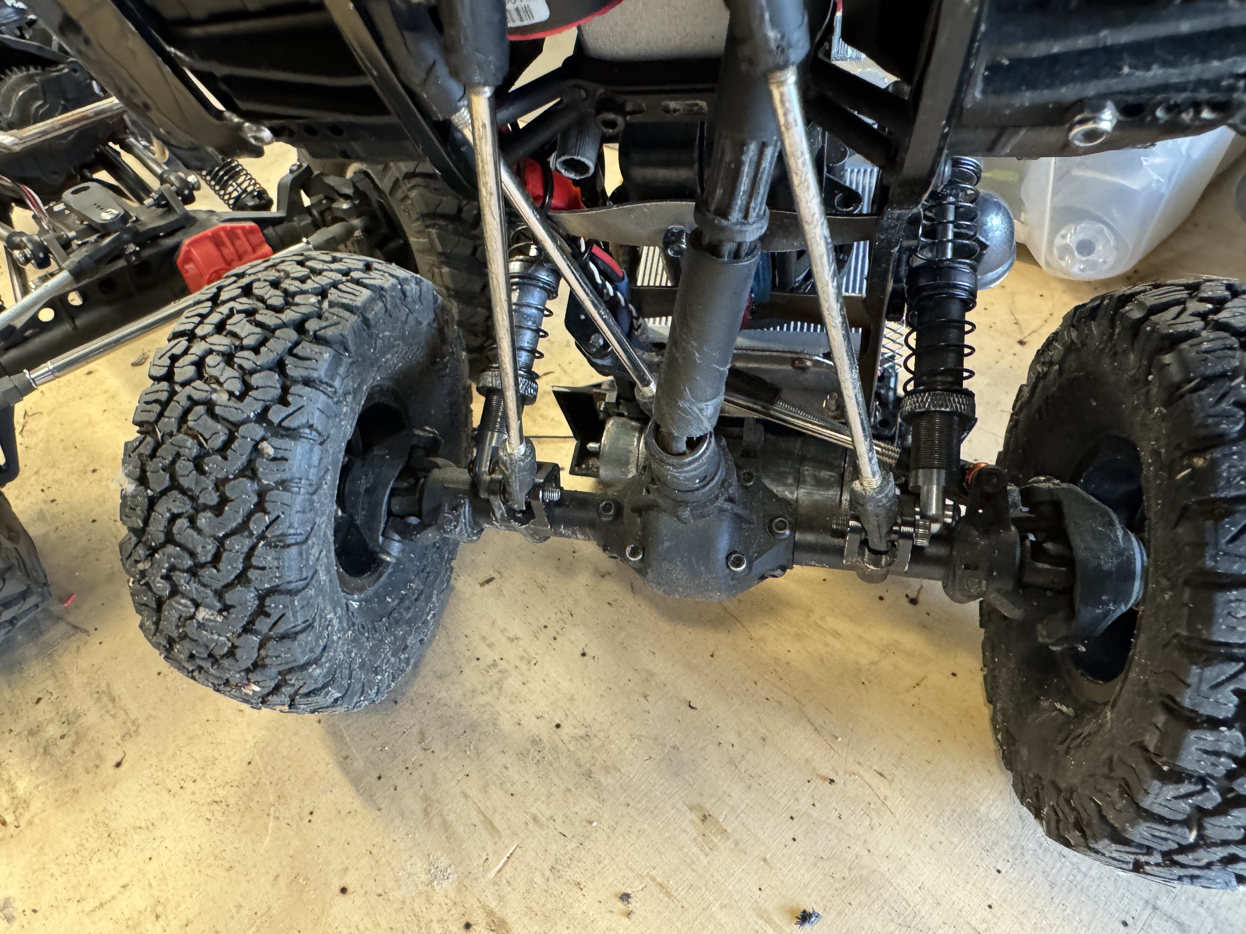

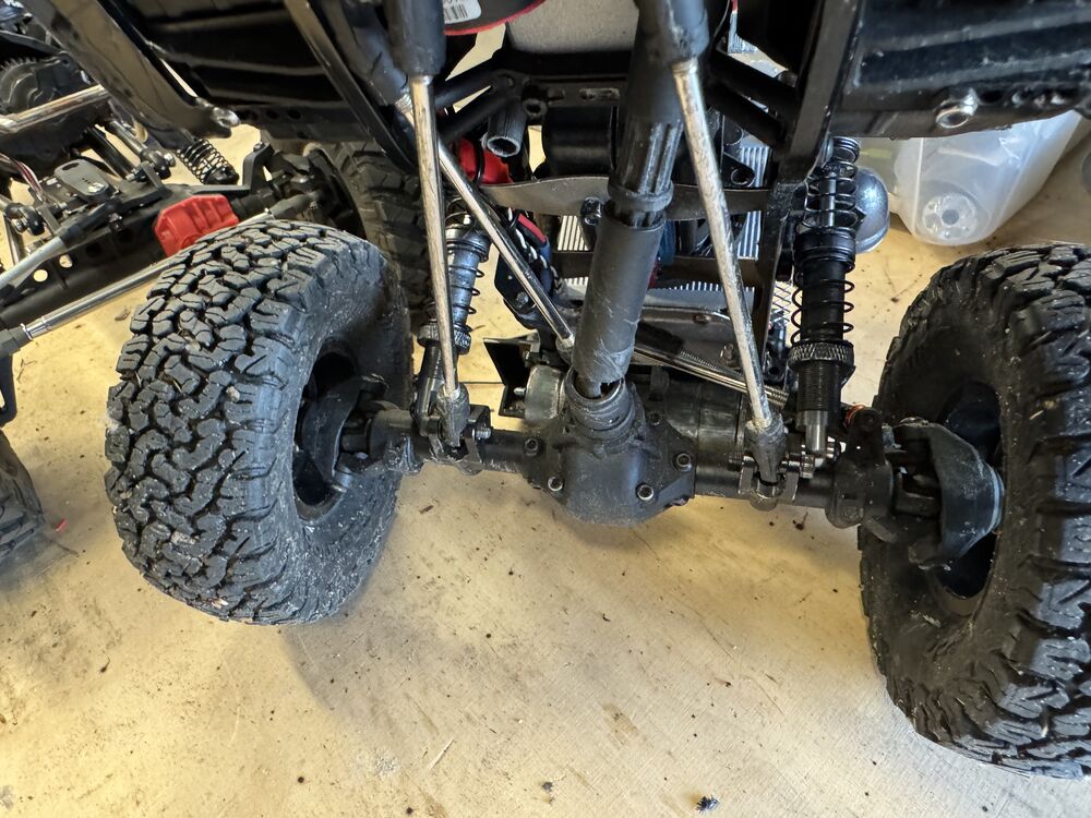

Tunnistaako joku muutes näitä akseleita?
En kuollaksenikaan löydä SCX10.2 rtr autoa netistä missä olisi nämä akselit ja tuo vanhemman mallinen musta vaihteisto mikä tässä oli.
Mistähän nuo on?
Re: Hinuri
Näyttää hieman SSD Diamond Pro akselimurikalta, niillä saman näköne. Suuniteltu elementille, mutta toisella laakeripidikkeelltä ottaa normaalit aksialin rattaita.
- Screenshot_20251015_152025_Firefox.jpg (399.35 KiB) Katsottu 3273 kertaa
Re: Hinuri
No kappas, tuommosiltahan ne näyttää.
Nyt kun lukee vielä tarkemmin niin sehän on tuo optional muovinen scx10.2 center section käytössä eli oletettavasti jotain scx10.2 palikoita sisuksissa.
edit: Tuossahan se onki tämä Axial mallinen
http://www.ssd-rc.com/diamond-pro-axle- ... 10-ii.html
Ja nyt kun tarkemmin selaa tuota kataloogia niin taitaa olla SSD alumiiniset iskaritornit edessä, ja takapuskuri kans on SSD.

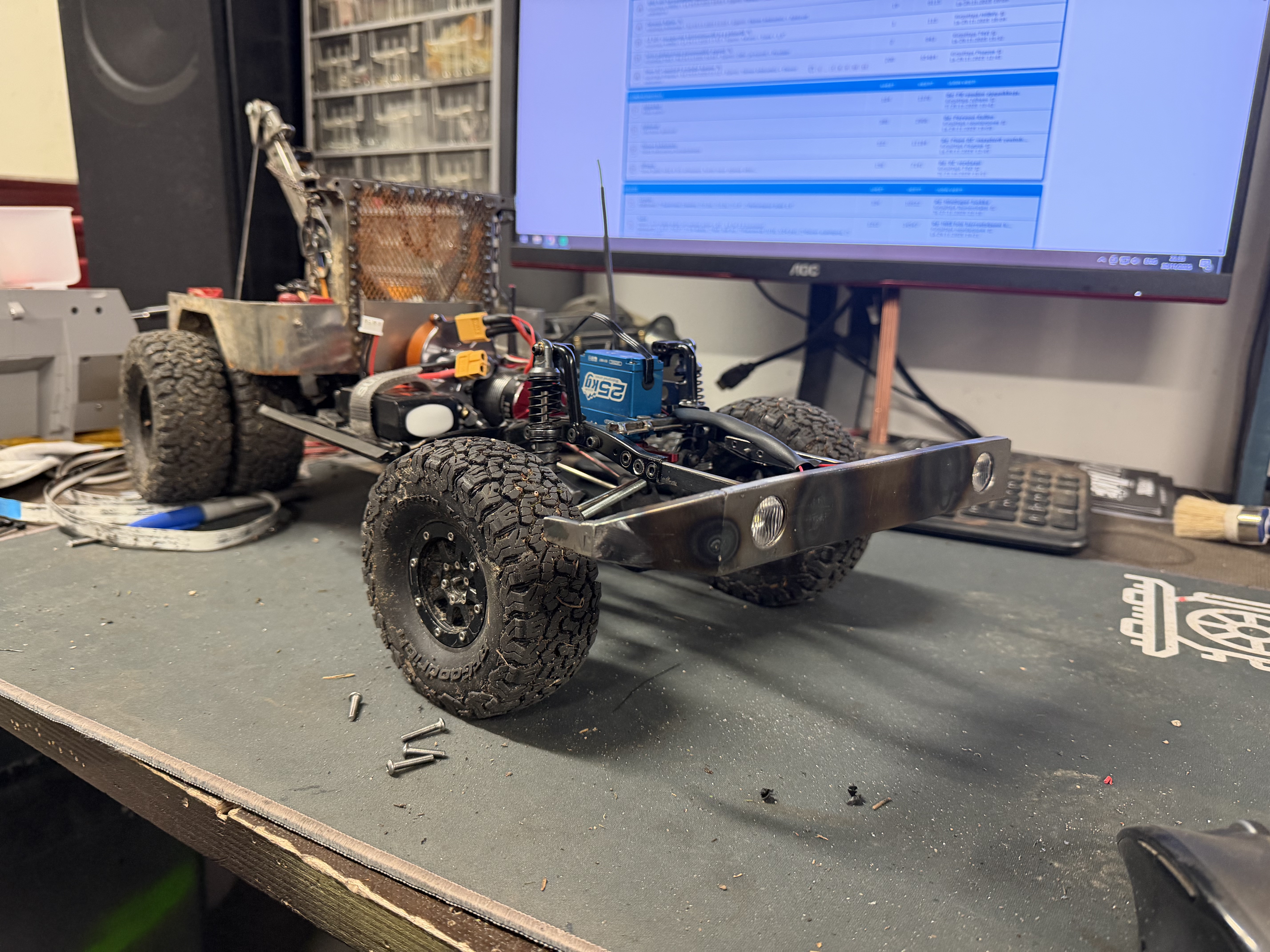

Vinssi luovutettu pojan autoon, joten tein vähä lyhyemmän puskurin samalla. Painot testiksi ketjun varaan vähän alemmas.

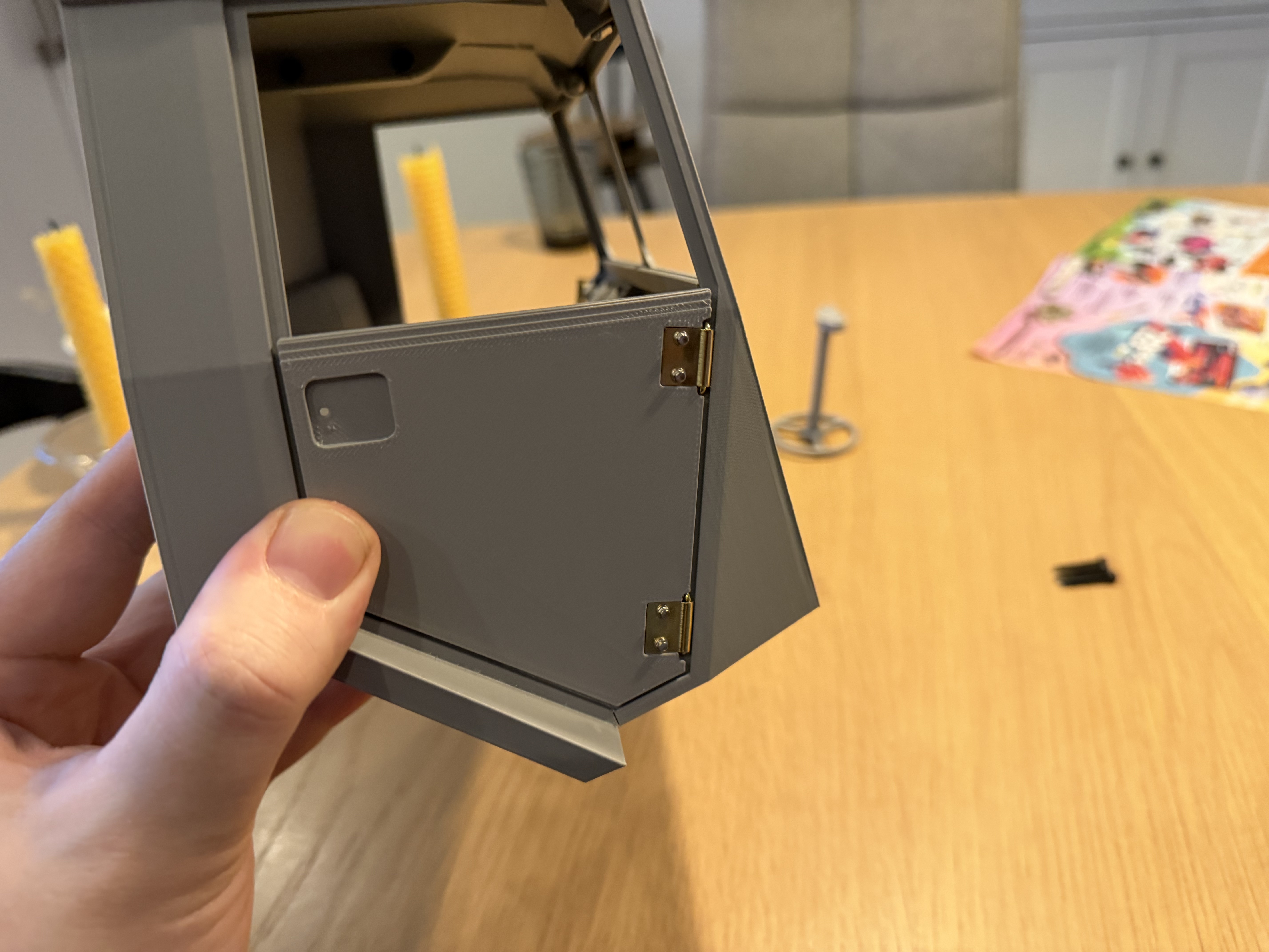

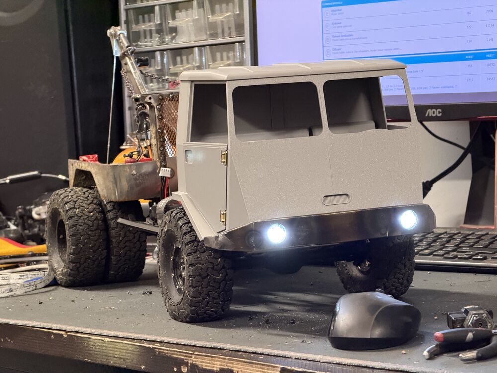

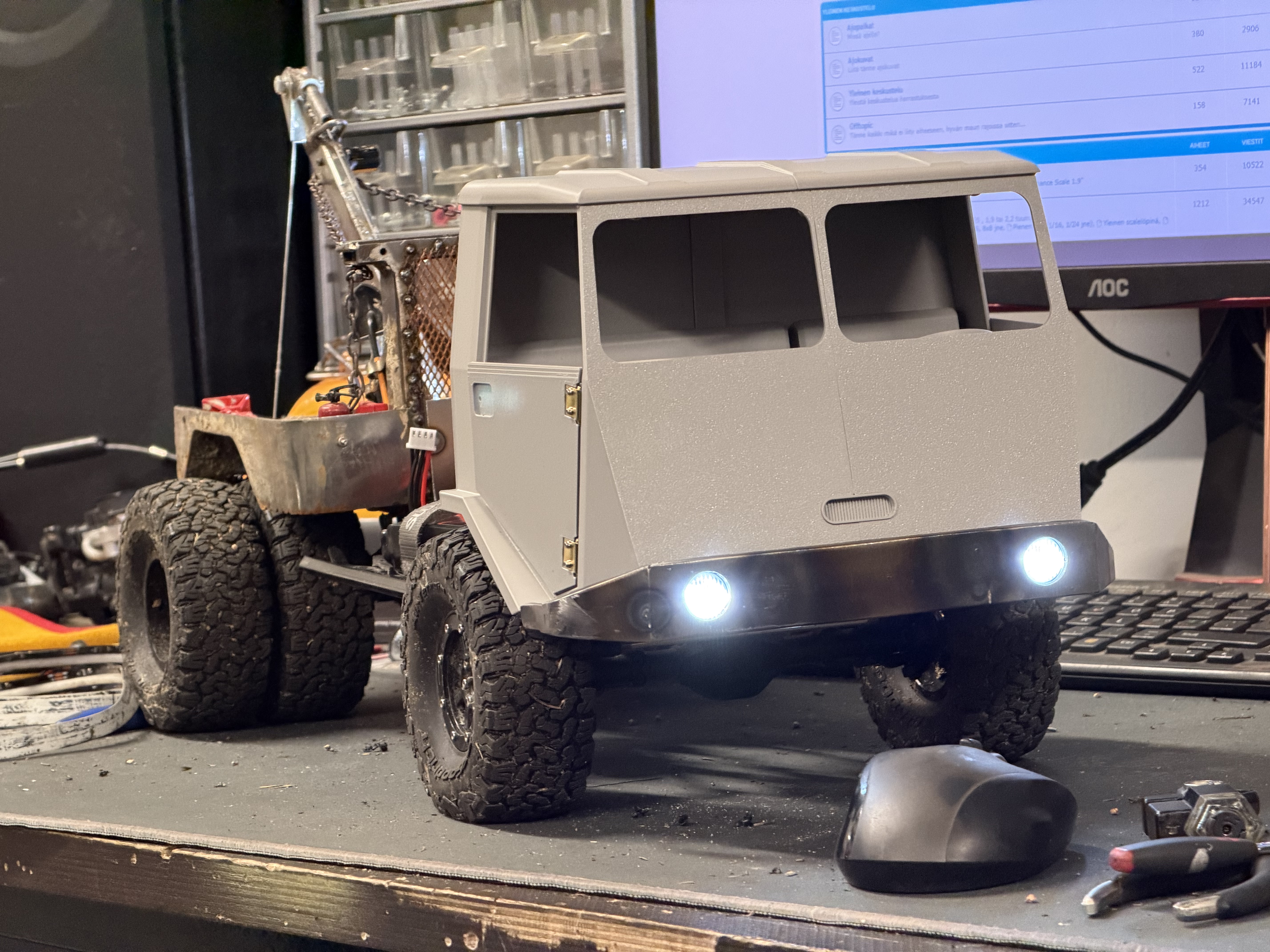

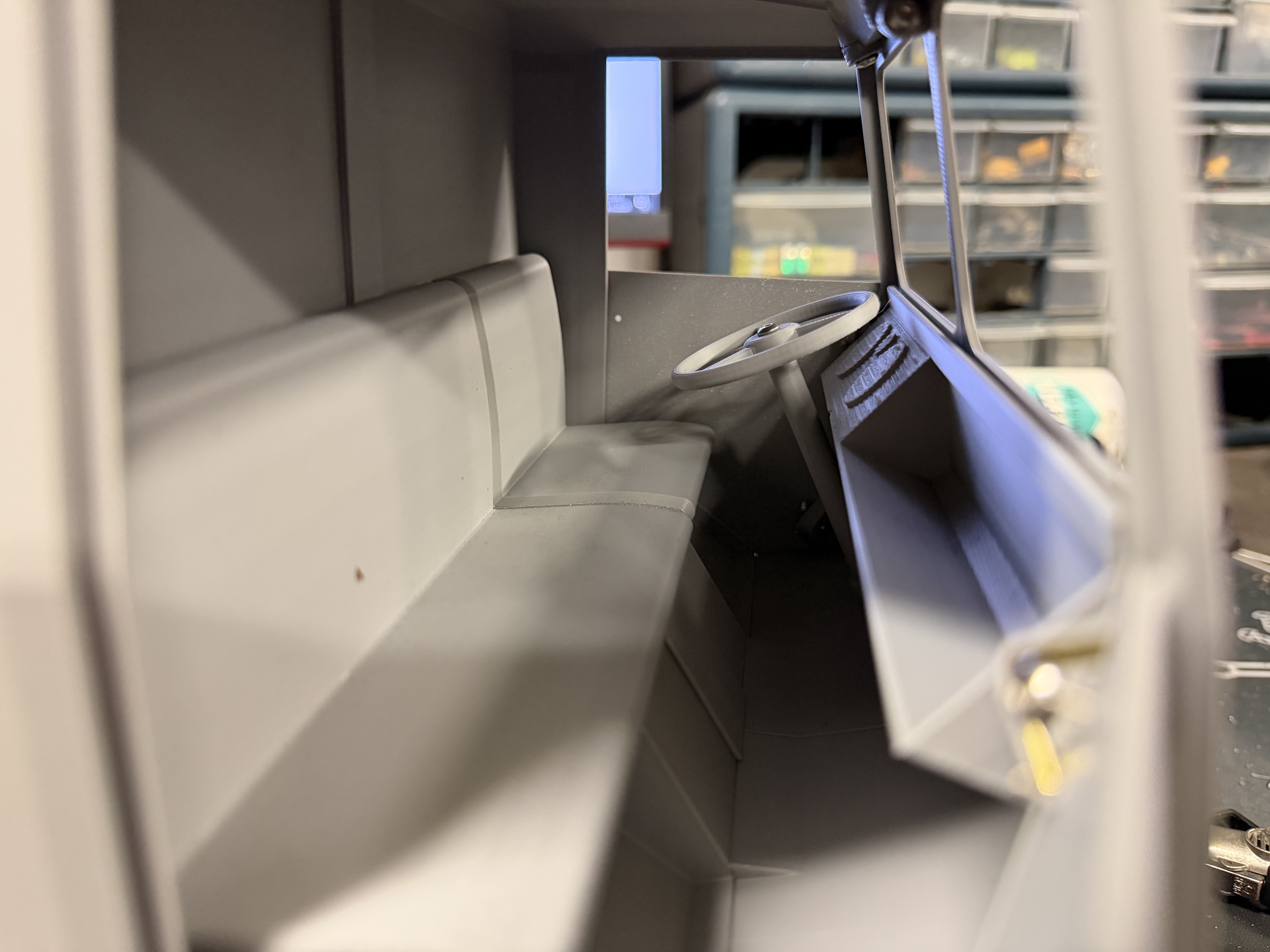

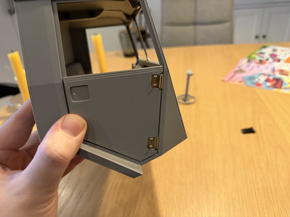

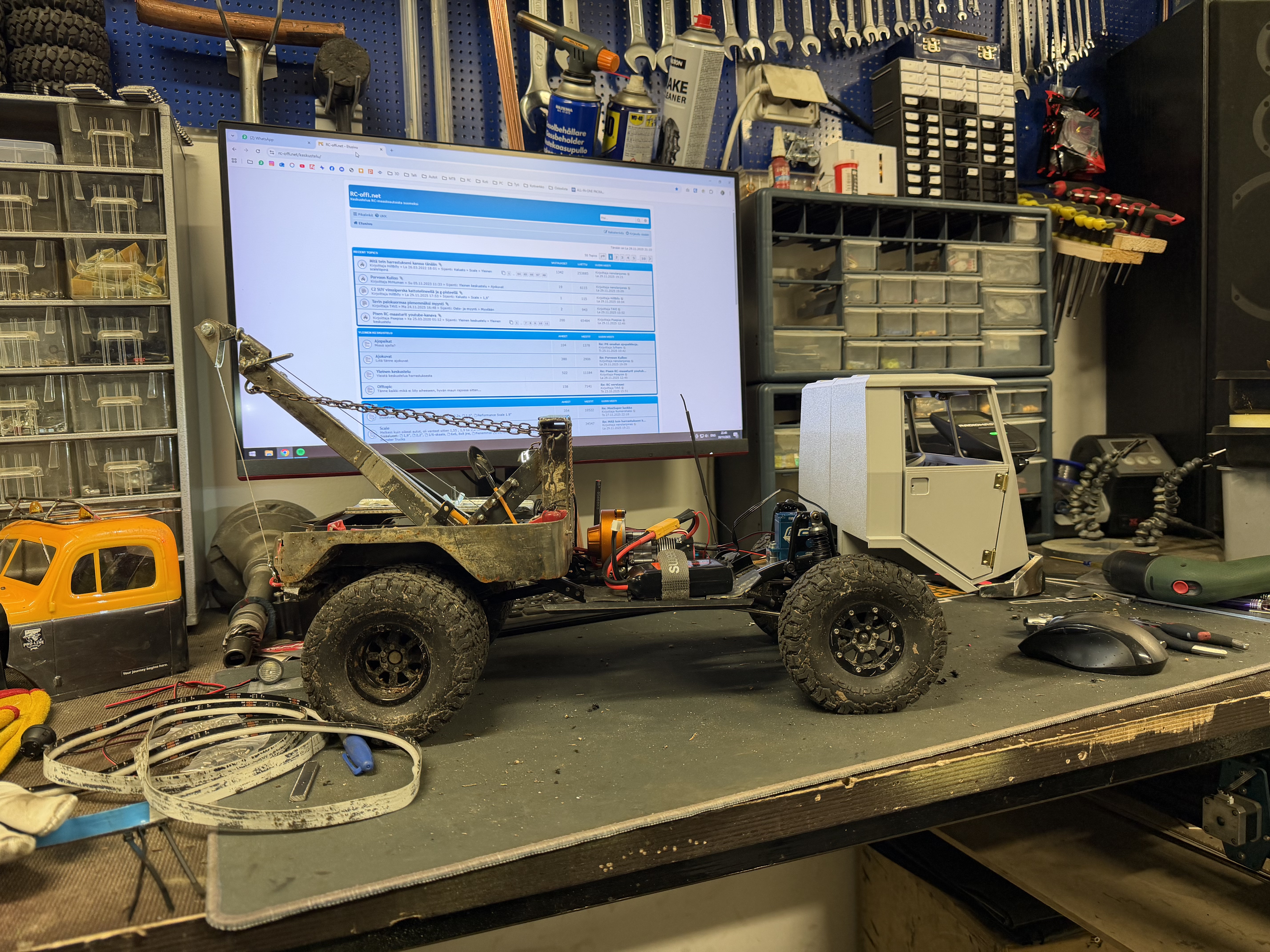

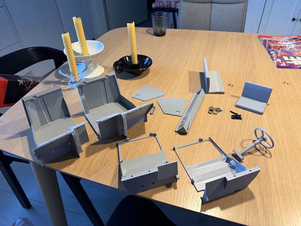

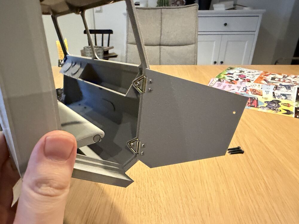

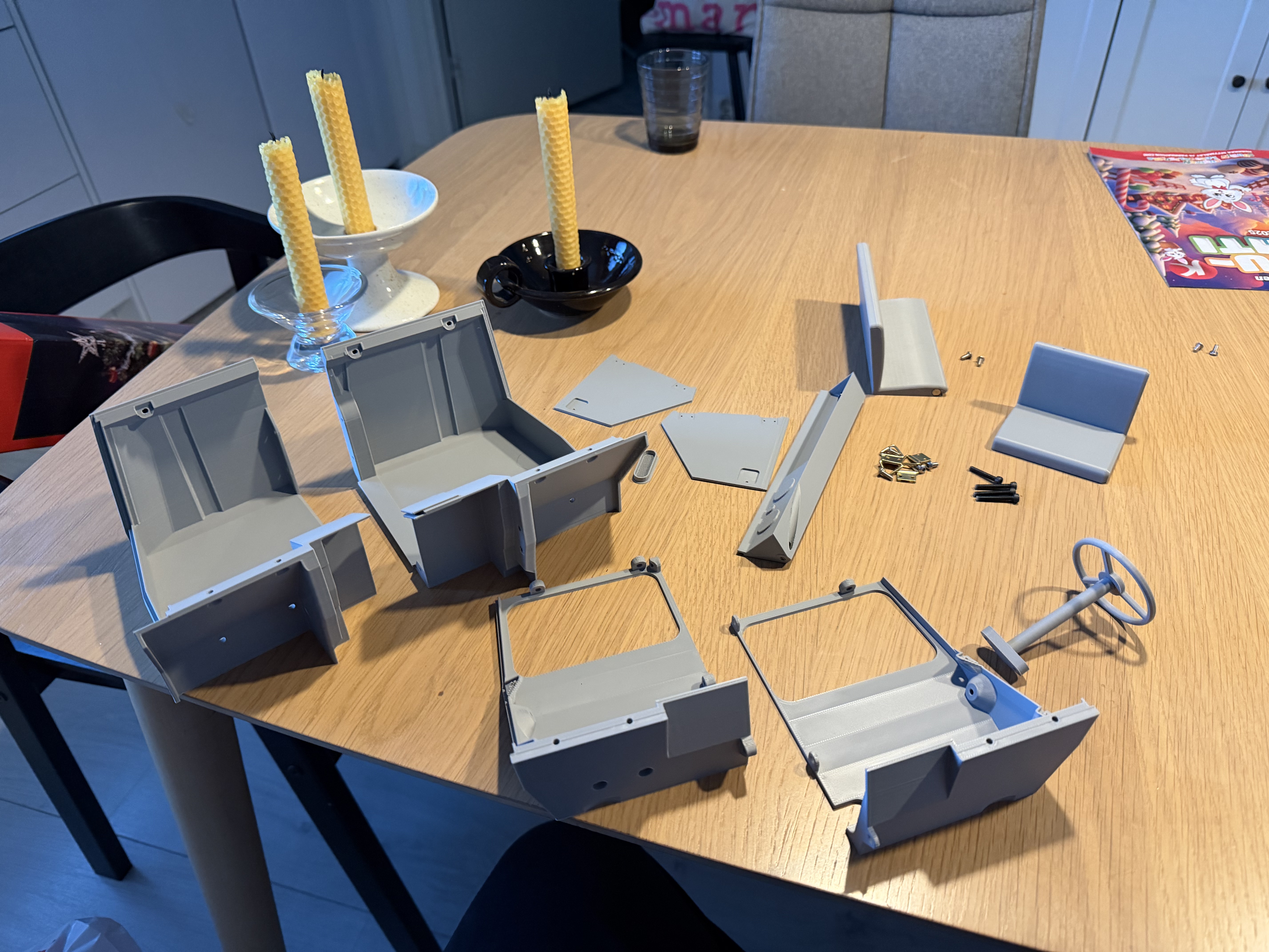

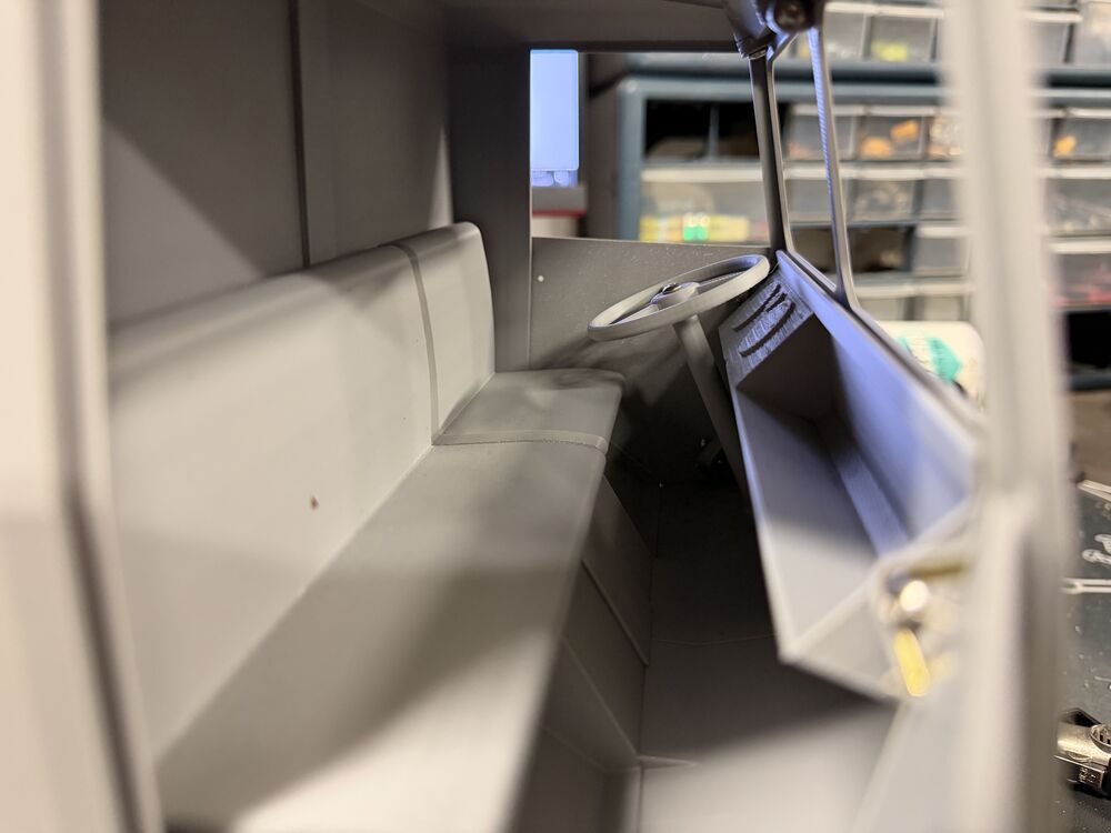

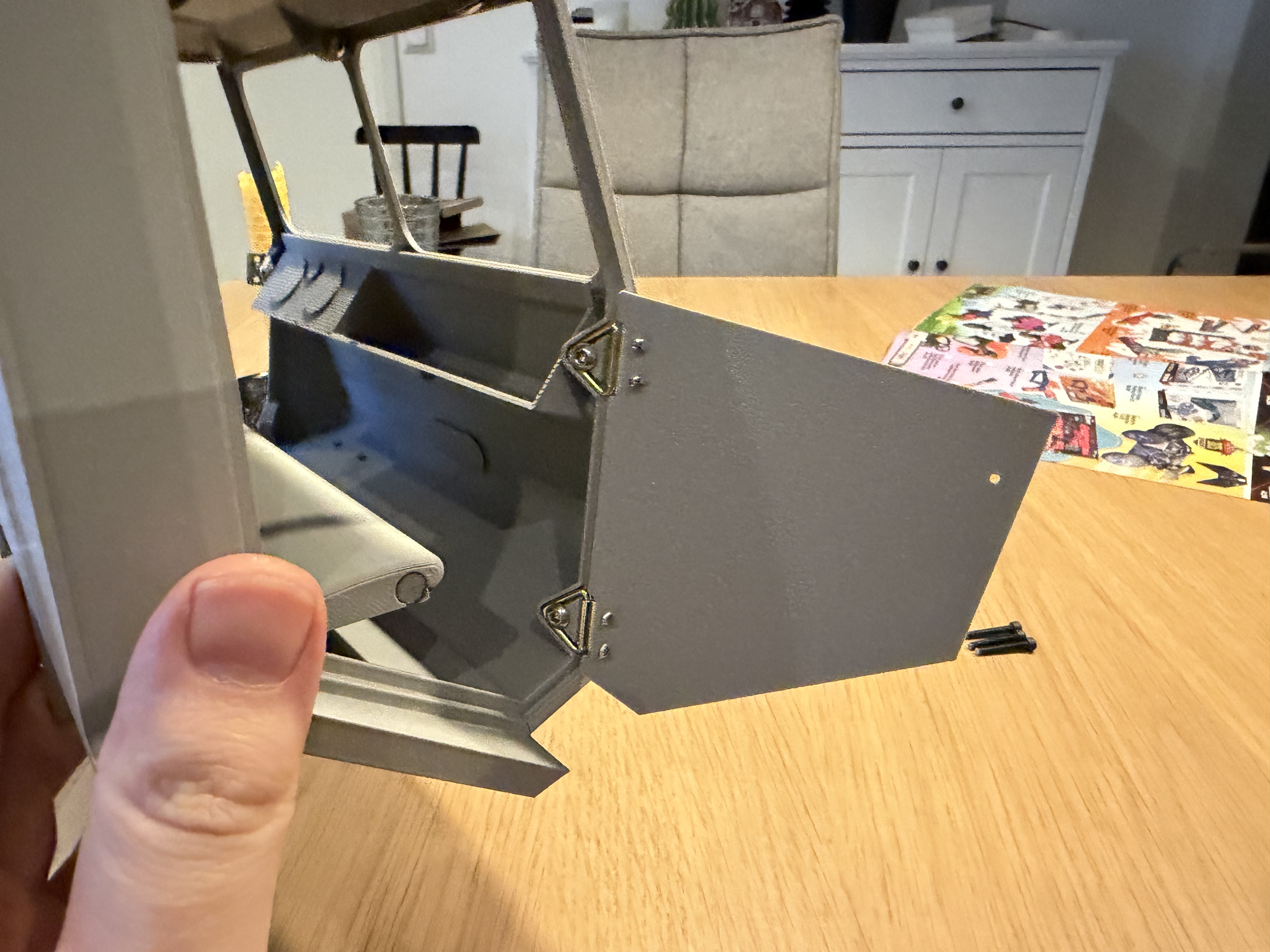

Päätin kuitenkin alkaa vielä isompiin muutostöihin, kun onhan tuo lexan koppa vaivannu mieltä vähäsen tuon patinoituvan lavan kanssa.
Kattelin aikani tulostettavia vaihtoehtoja mutta ei oikein löytyny mieleistä. Sitte kun jalostui ajatus päässä että pitää varmaan ite piirtää kun ei mikään sovi niinkun tykkäin, ni lähin sitä kautta että mitä koppia suomalaiselle koneukolle ehkä ois saatavilla. Jenkeillä on noita hemttejä ja pienempiä omia juttujaa, meillähän on sisuja!

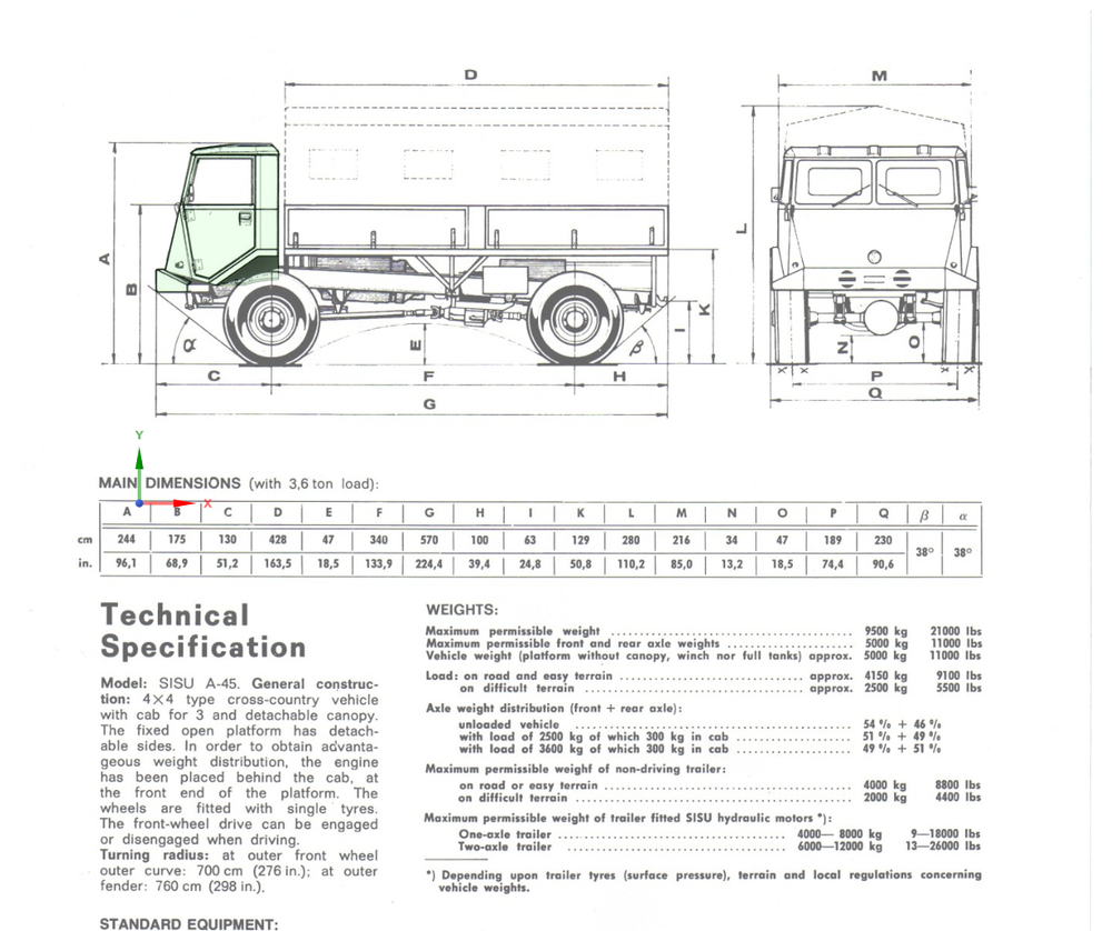

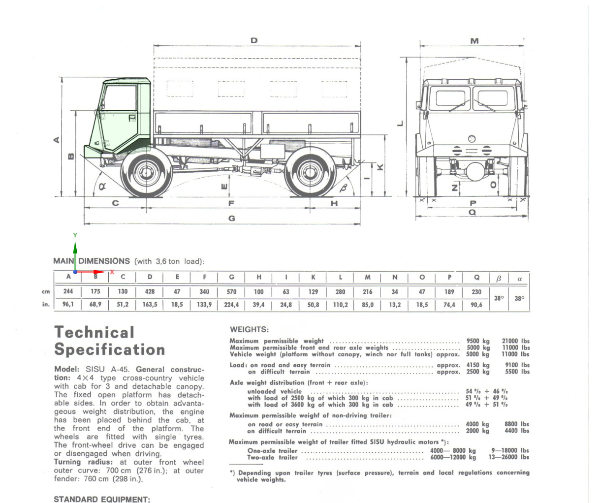

Tämmösellä mittakuvalla lähin liikkeelle, löytyi vanhoista dokumentoiduista sisun esitteistä. Lopun mitä ei kuvasta löytyny, ni skaalailin päässäni googlen kuvahaun perusteella. koneukko on tietysti haalinu tähän osia muistakin autoista ni ei kaiken tarvi tämmösessä olla 100% OG.
Sitte ku oli tuo vihreä möykky piirrusteltu, ni tein parit mittapalikat malliksi ja ensitöiksi puskurin raudasta että kestää pökkiä vastapenkkoihin. Isompi osuus on millin pellistä väännetty, ja päädyissä olevat pienet pätkät on lattaa.
Kopin tulosteet piirreltynä ja printtailtuna. Saranat oviin tein tuommosista perus taulun ripustimista. Penkin päässä paikka magneetille, pitää tehdä peltinen ovipahvi ni pysyy ovet kiinni toivottavasti.
Koesovitus autoon, on tuossa talveksi maalattavaa ja koristeltavaa. :)

Nythän tämä läht ihan eri levelille!! Ei sillä ettenkö olisi aiemmastakin pitänyt.

Ai että, A45 ❤️💪🏻😃! Tällainen ollut itelläkin mielessä, arvostan itse piirtämistä!
Re: Divin Hinuri
Oho. On kyllä hyvän näköisesti ja järkevästi mallinnettu. On komea sekä etupuskuri. Hattu pois!

Shimminauhan pala liimalla oveen ja magneetti penkkiin.Divi kirjoitti: Su 30.11.2025 23:38 Penkin päässä paikka magneetille, pitää tehdä peltinen ovipahvi ni pysyy ovet kiinni toivottavasti.
Silleen mullakin kattoluukku.

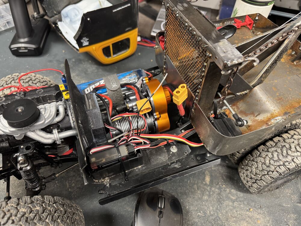

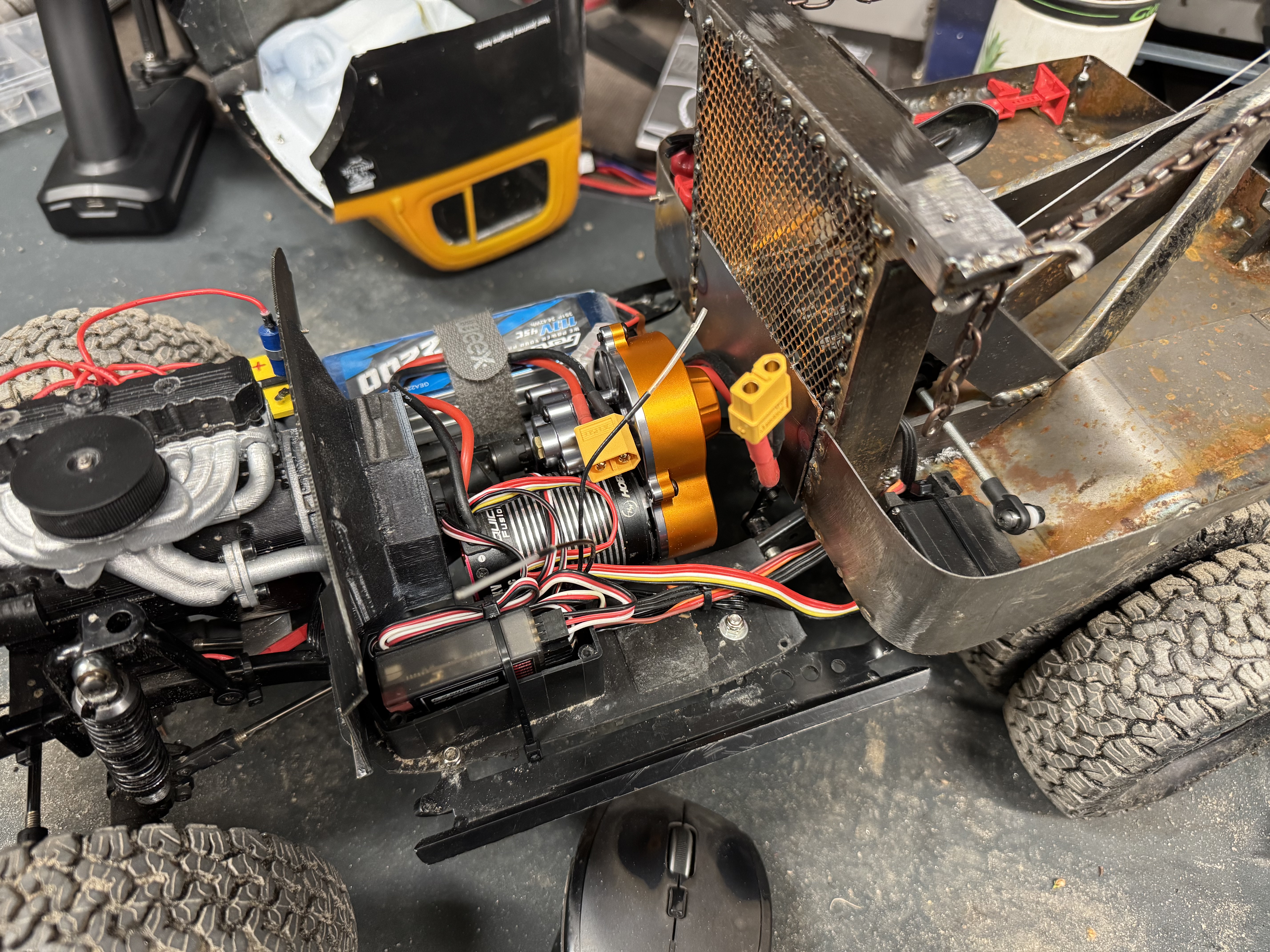

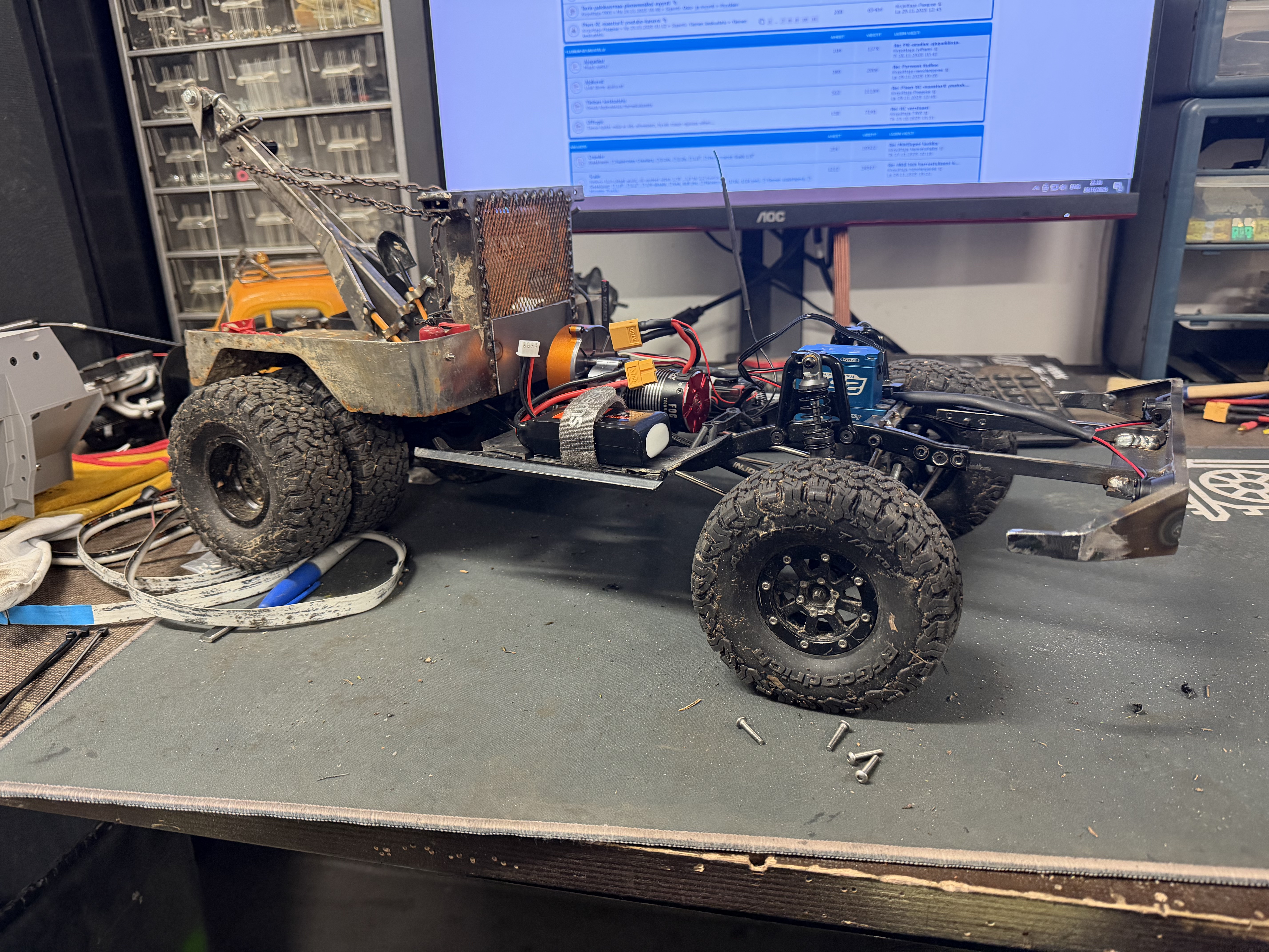

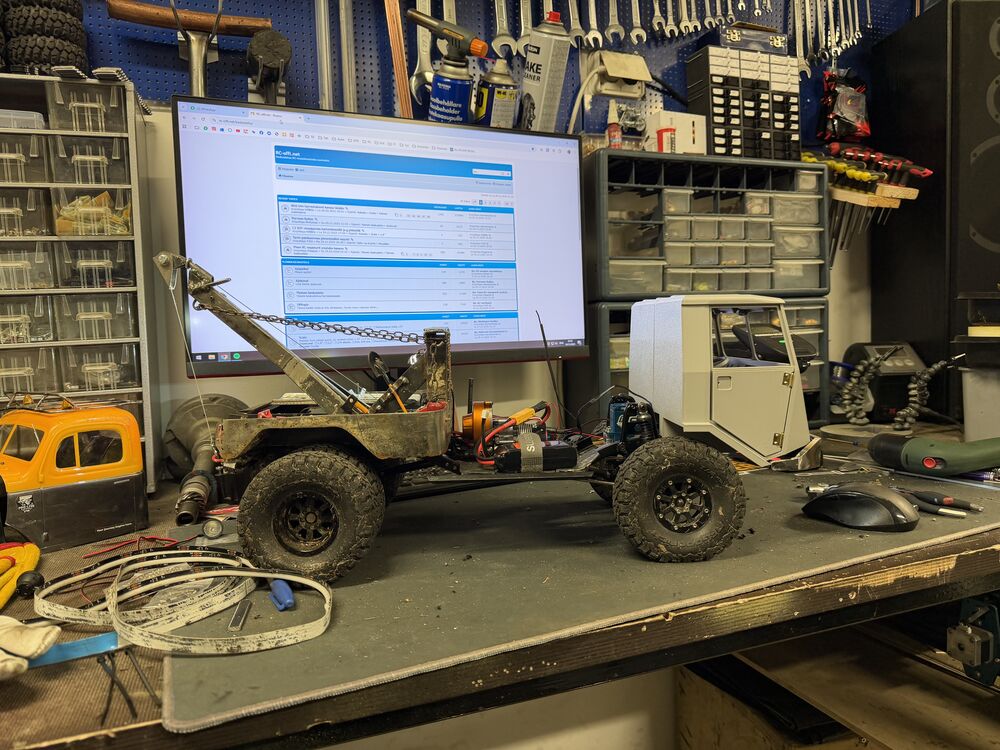

Tämän pariin on taas motivaatio breikin jälkeen palattu. Päätin poistaa paripyörät ja laittaa tuon hinurilavasysteemin hyllyyn semmosenaan tai jos joku siitä innostuu niin voisin myydäkkin.
Tästä rakennan vähän tavallisemman version Proto Sisusta. Alotin tekemällä takapuskurin tai mikä rungon pala tuo nyt onkaan, ja neliötangosta lavan reunat.
Lavan alta piilottelin tuota sähköosastoa mustaksi päältä maalatulla lexanilla. Noiden eteen vielä myöhemmin akkulaatikkoa ja muuta roinaa "maisemoinniksi".
