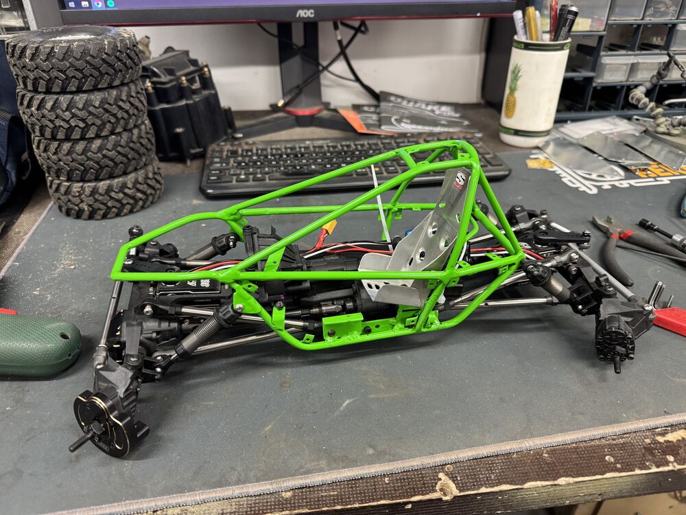

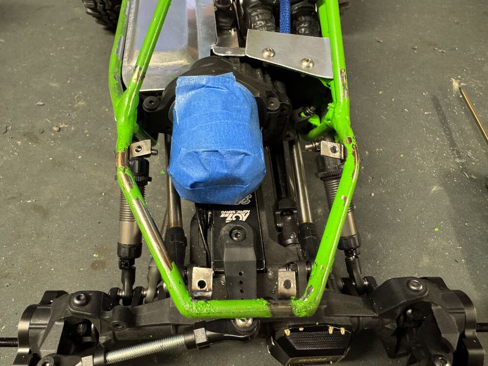

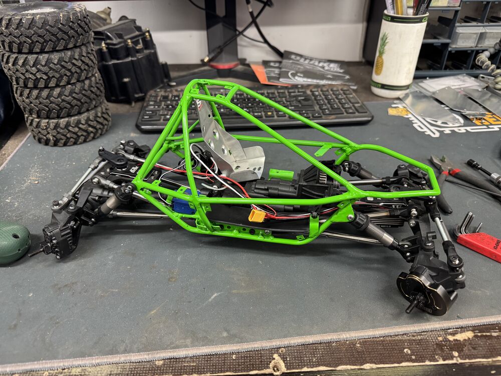

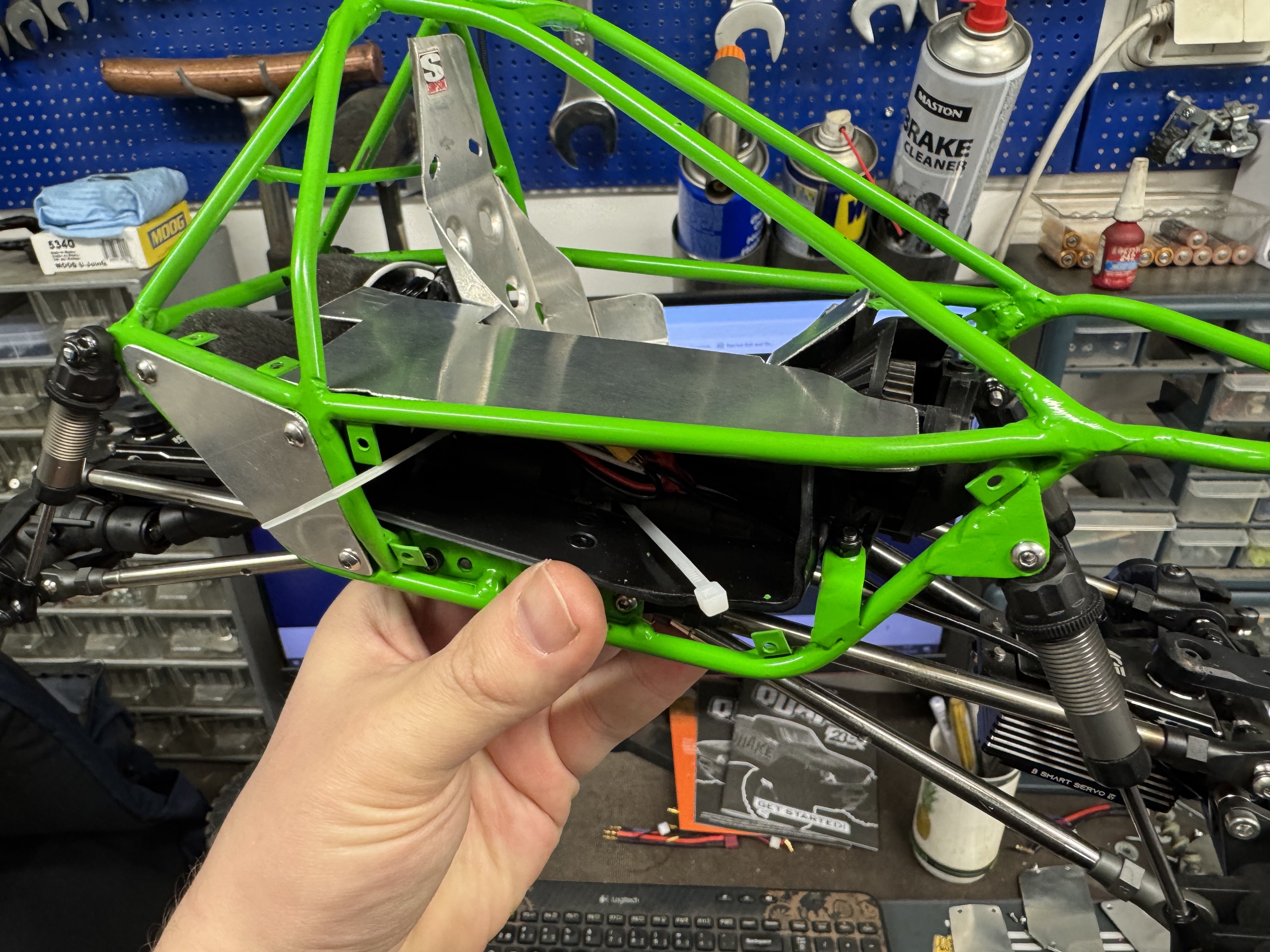

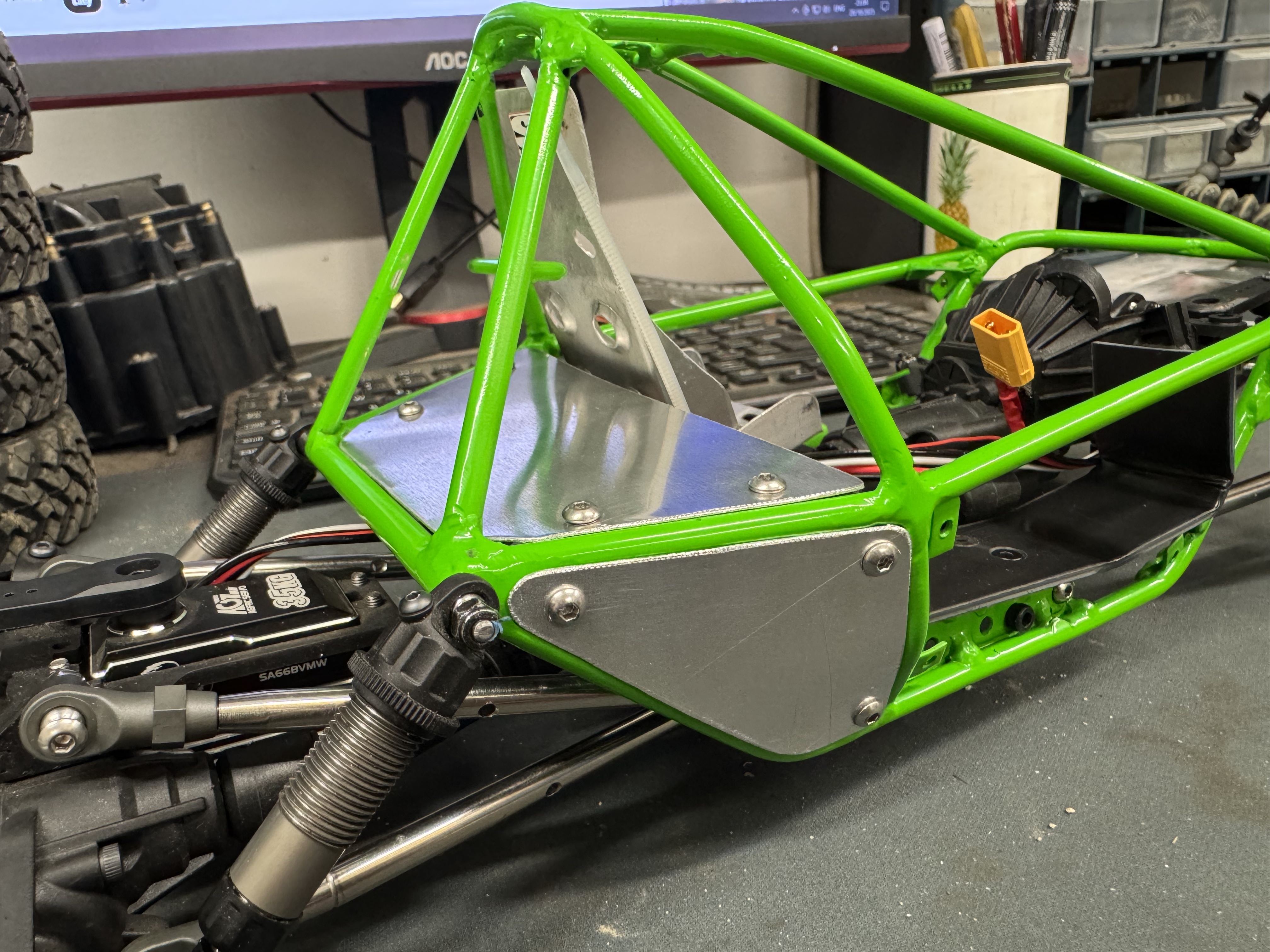

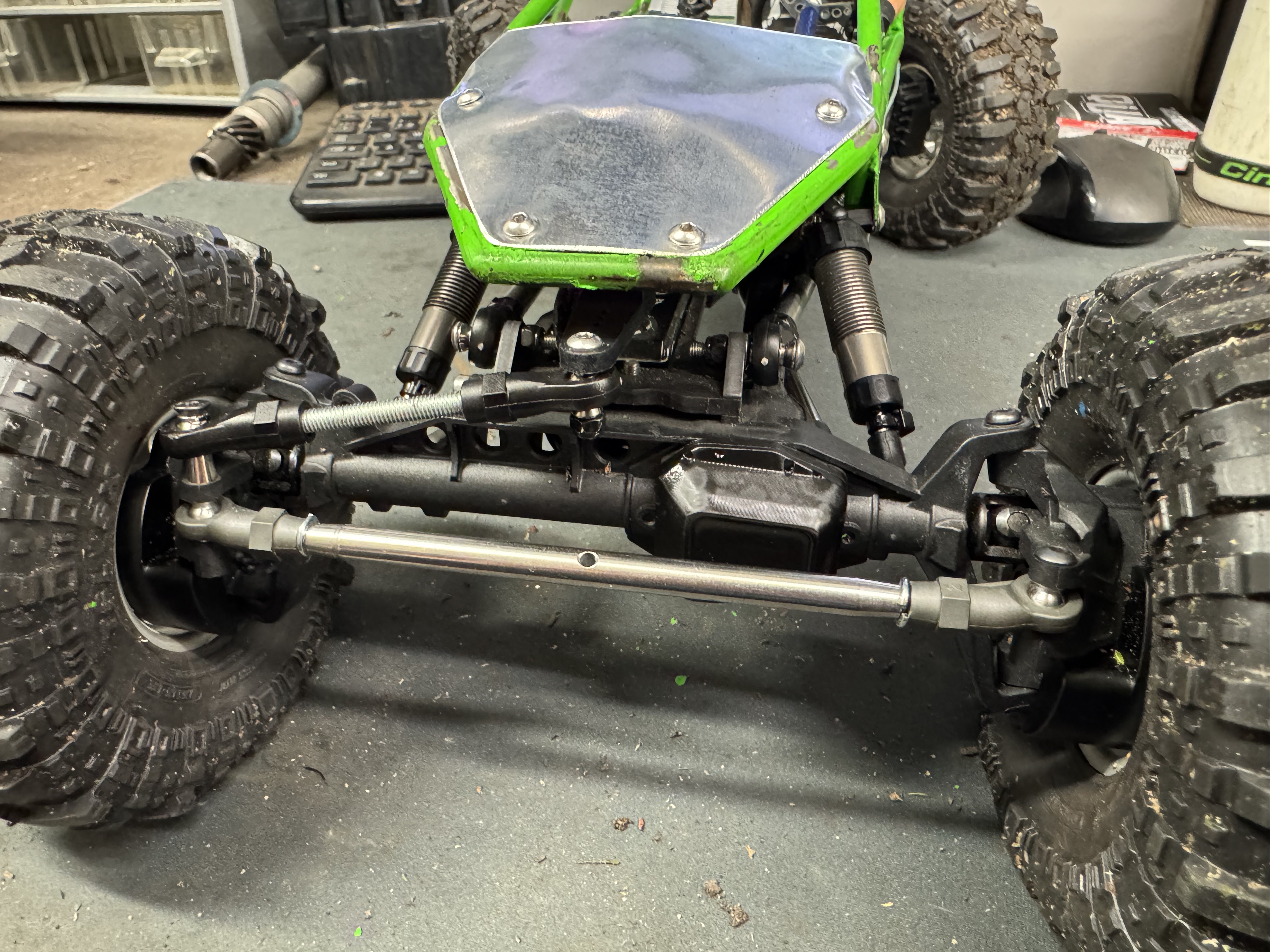

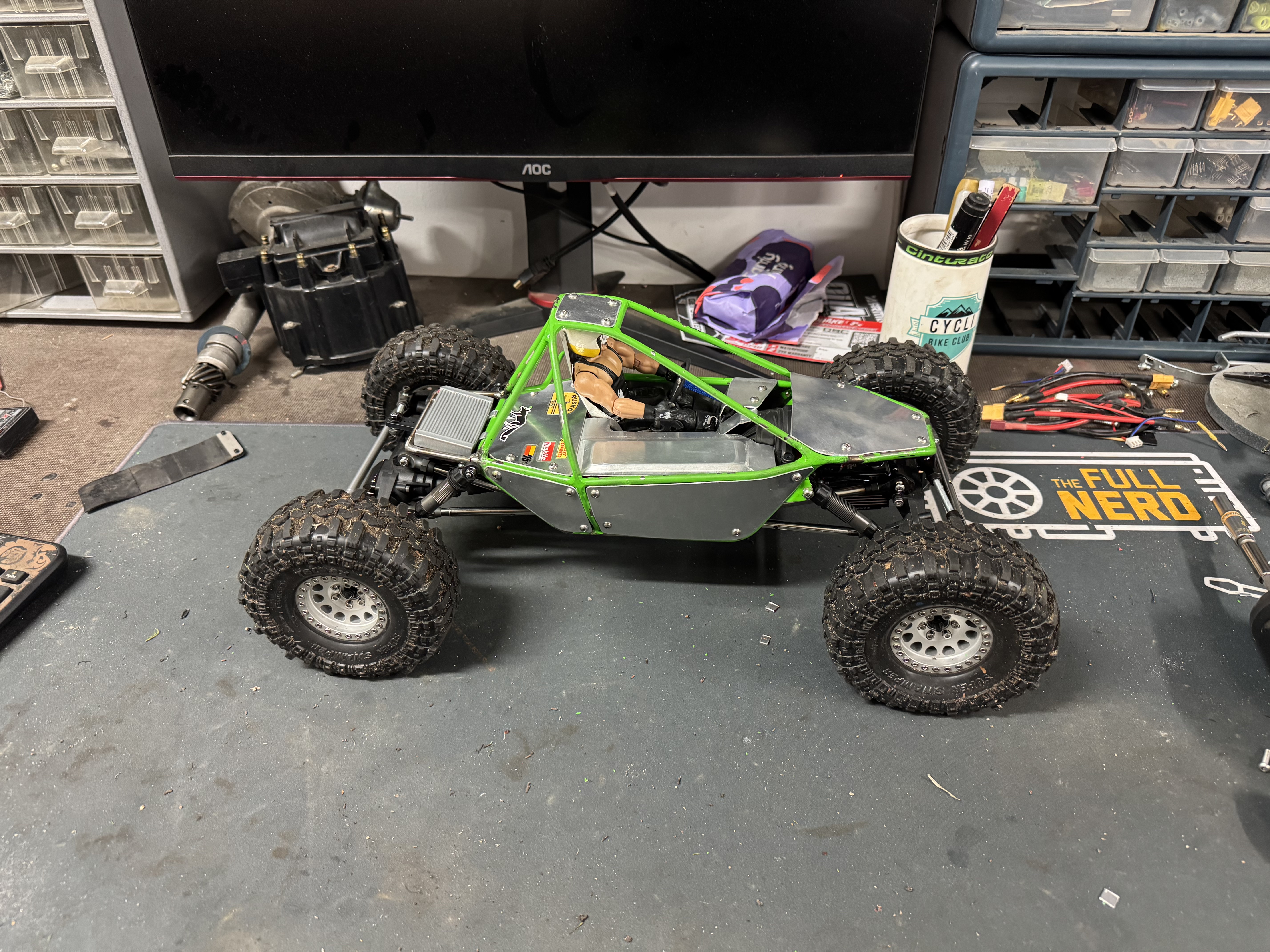

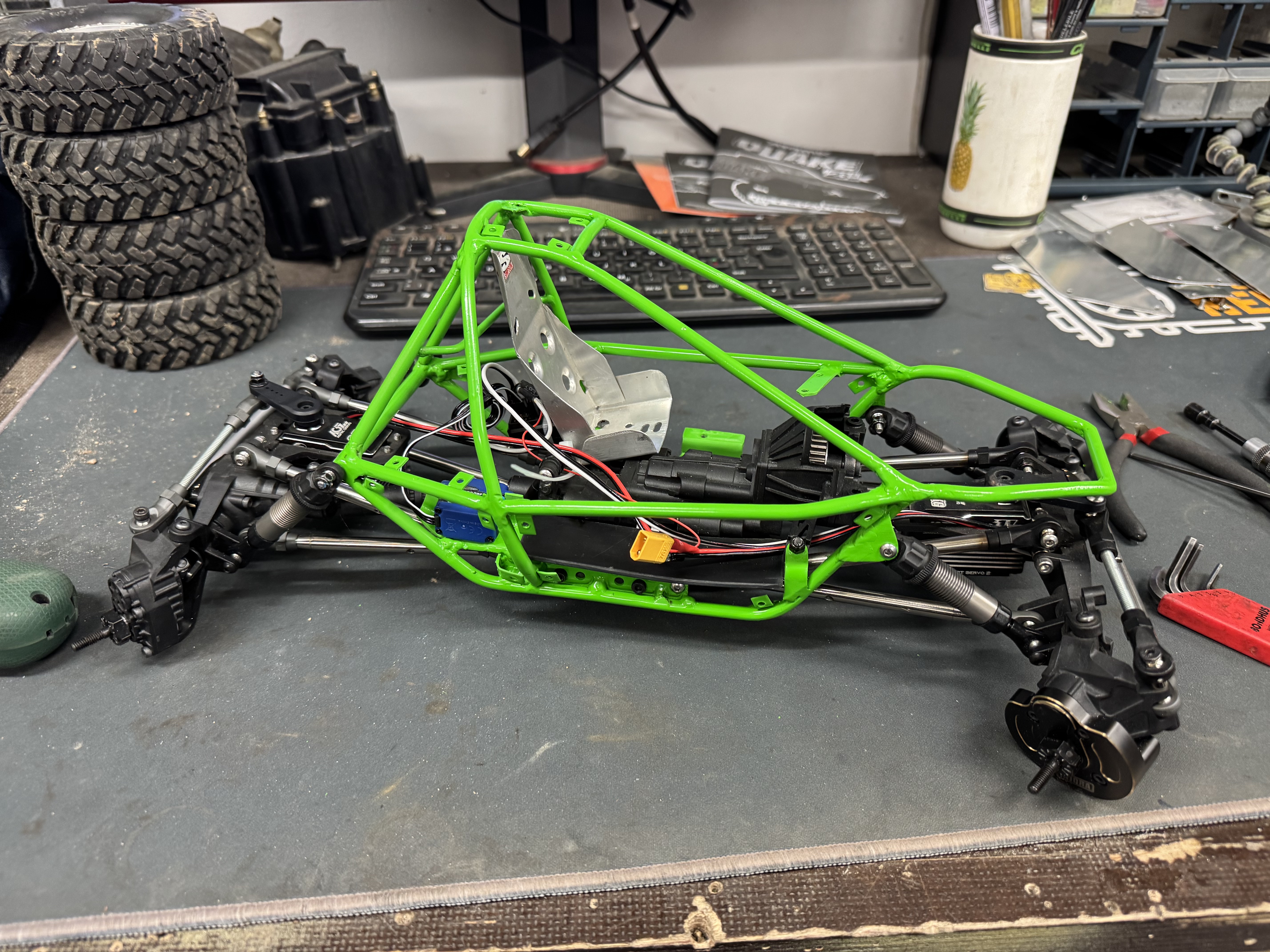

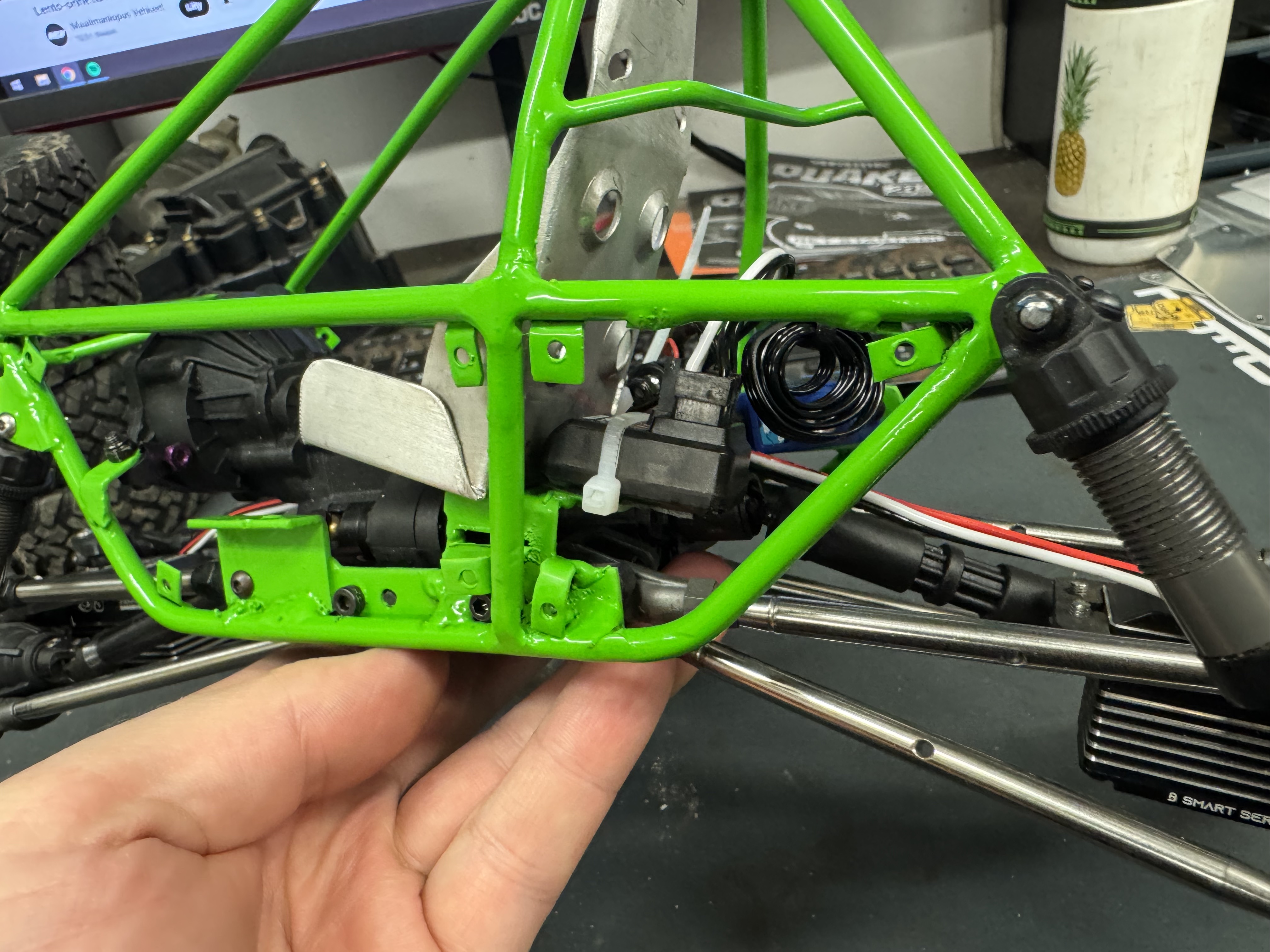

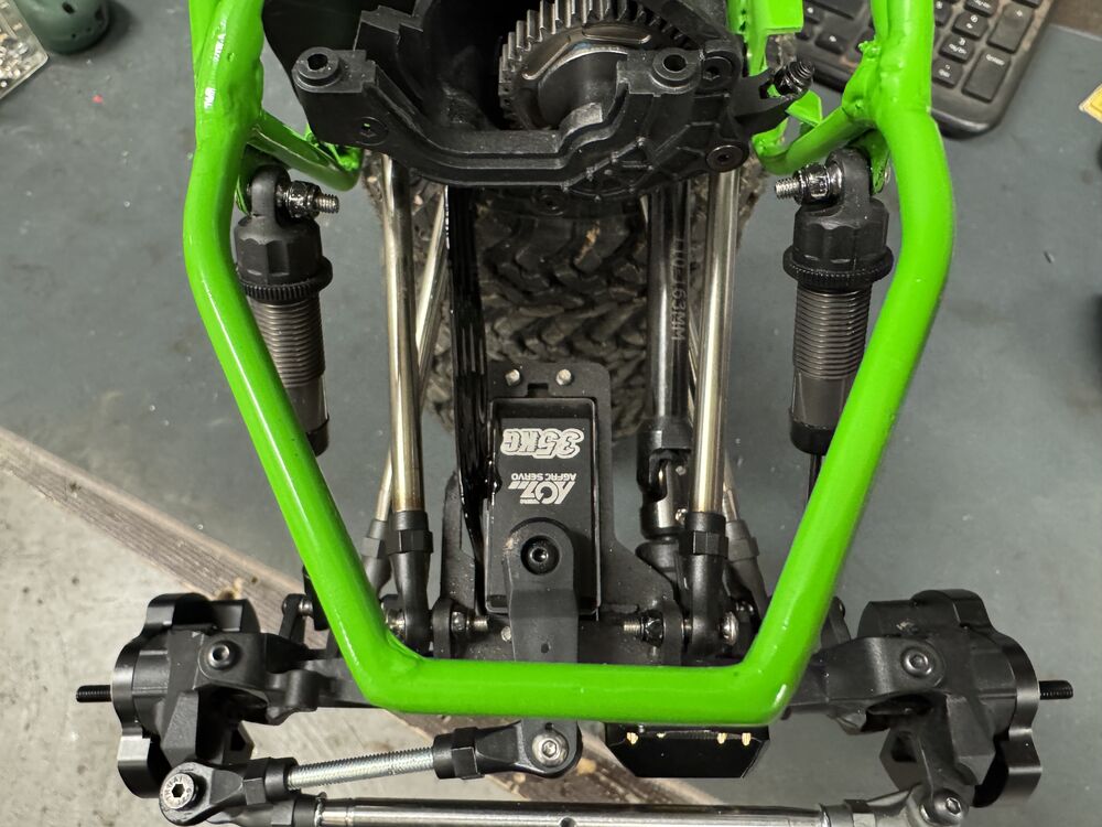

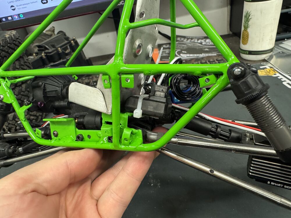

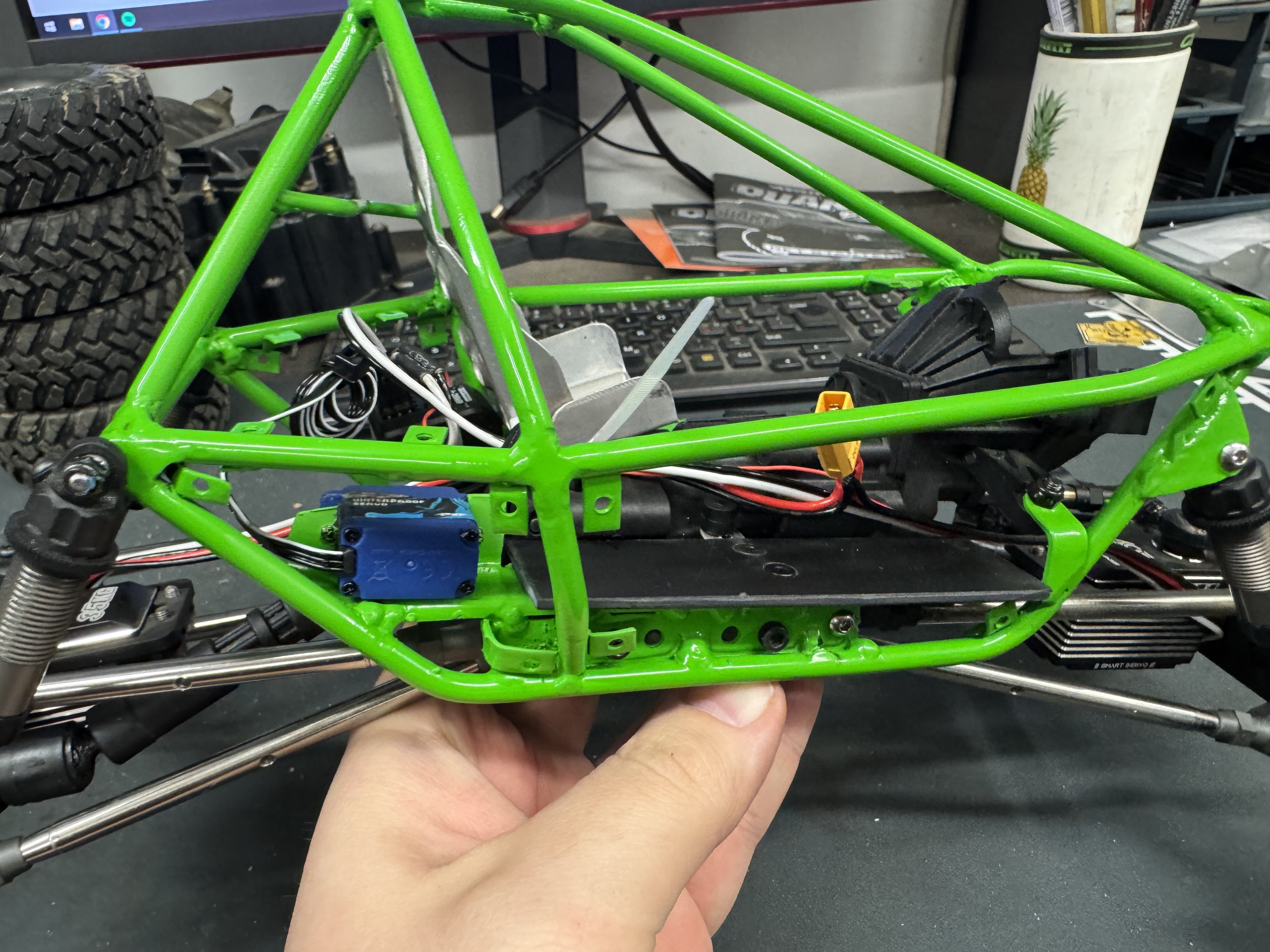

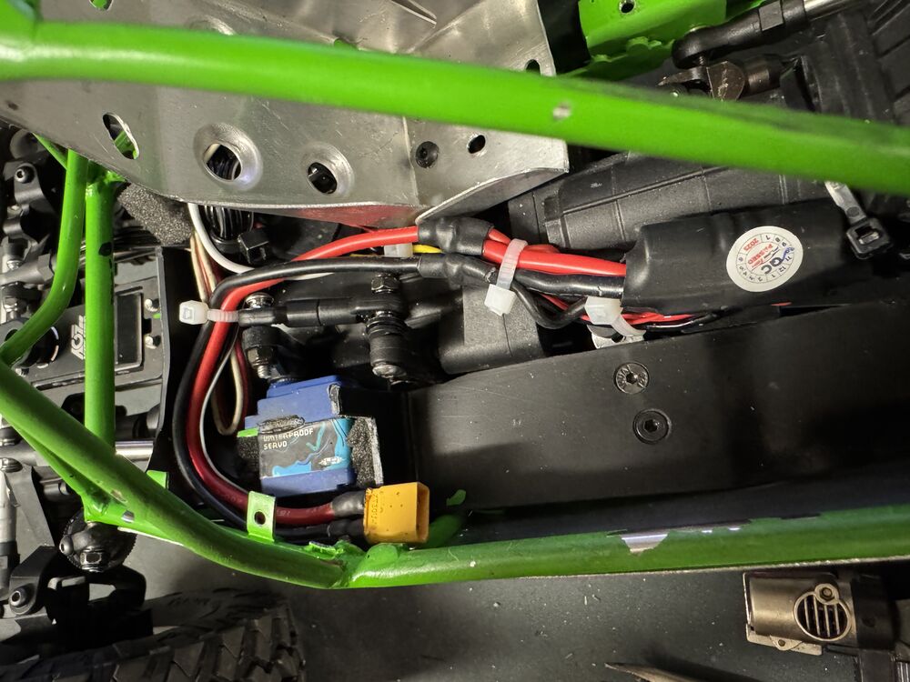

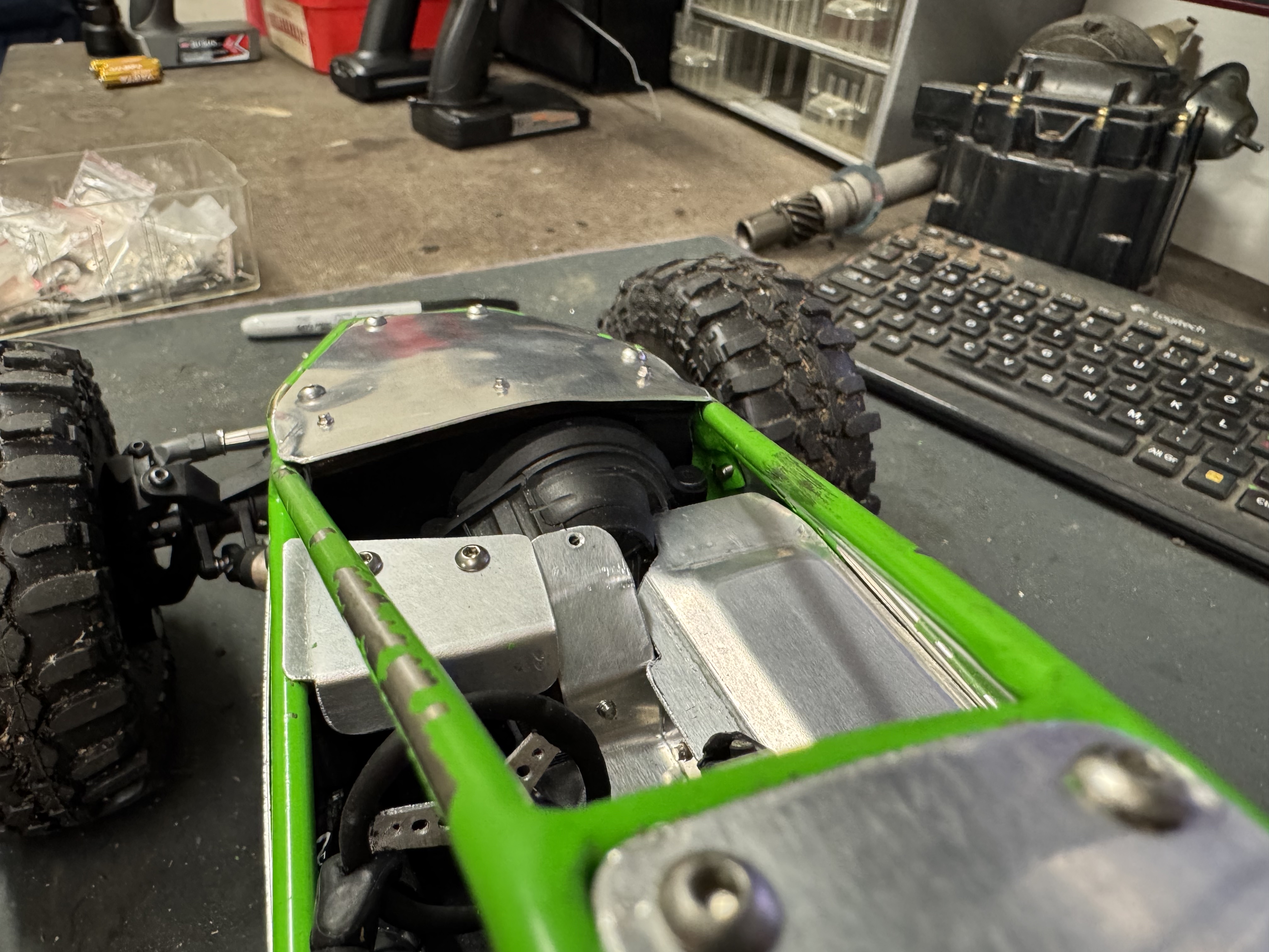

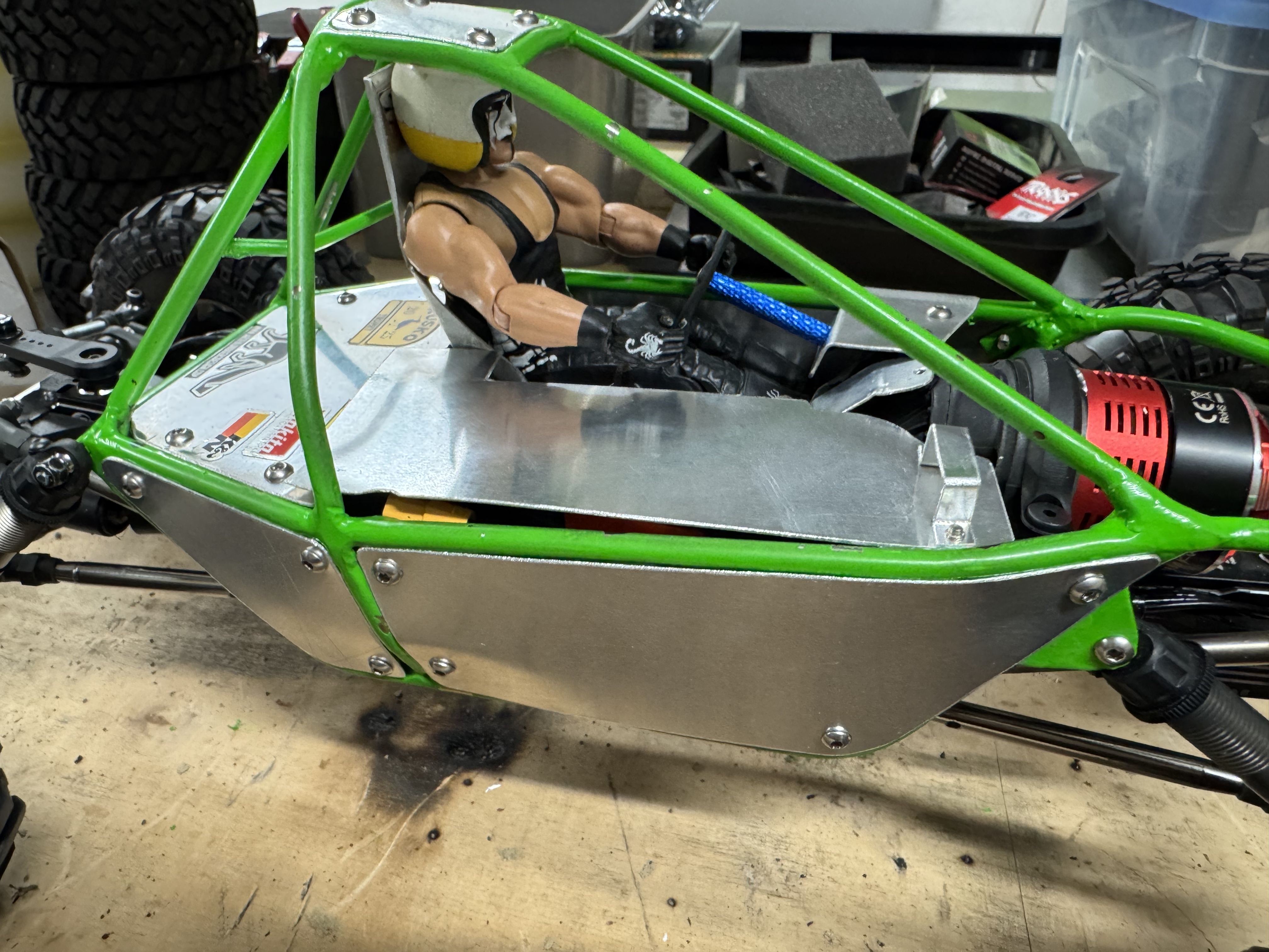

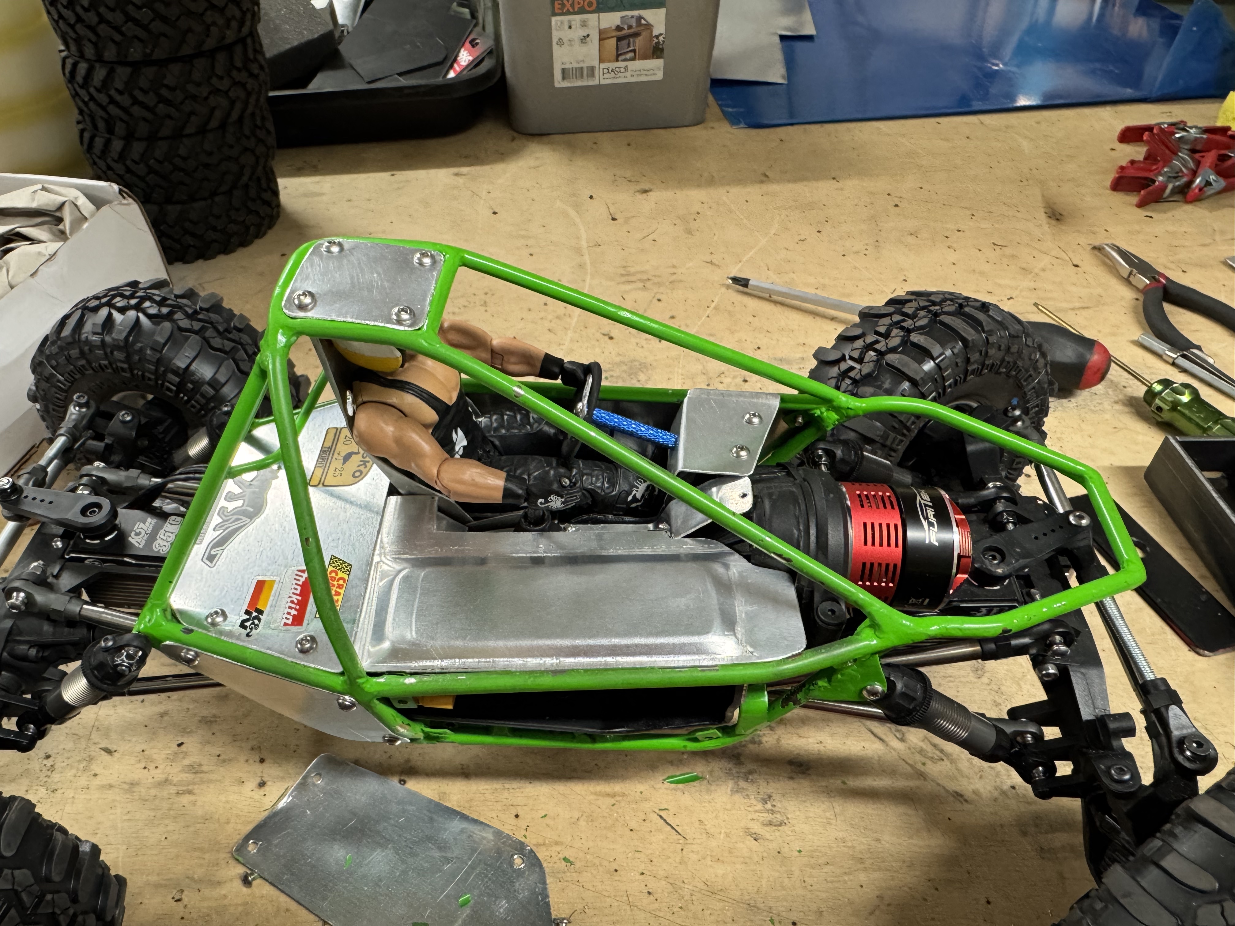

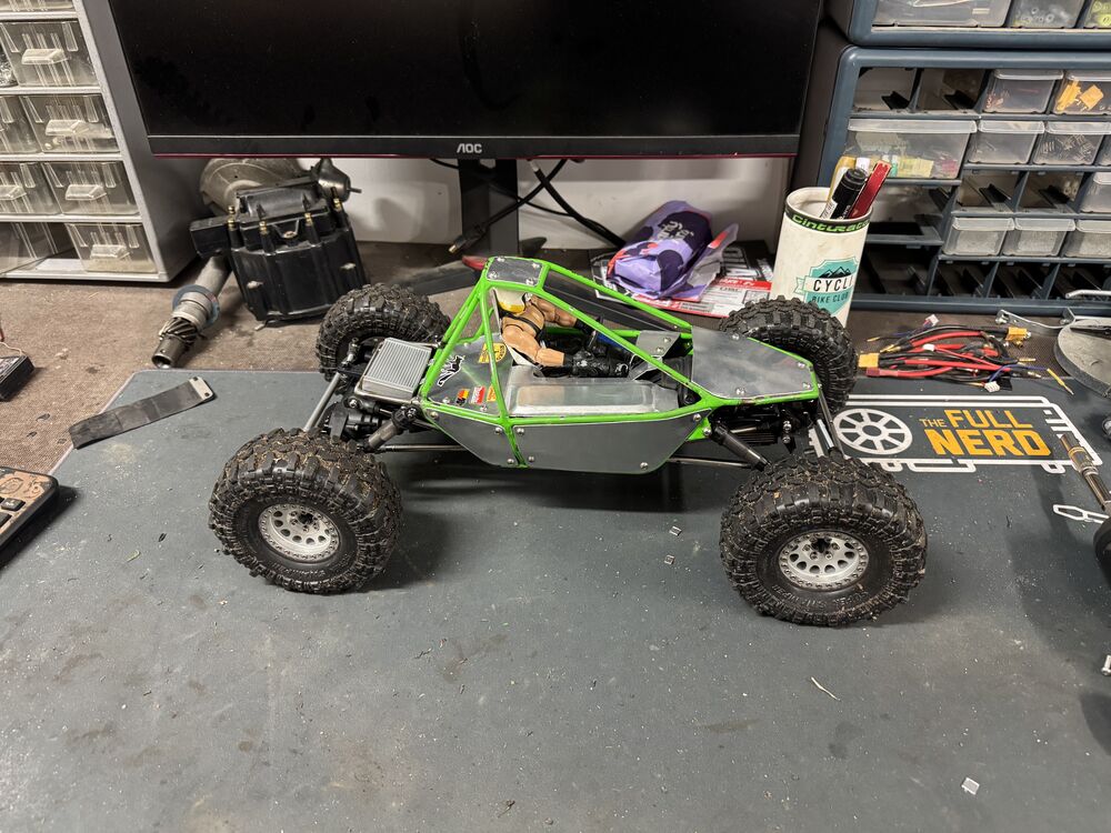

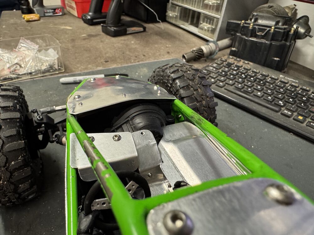

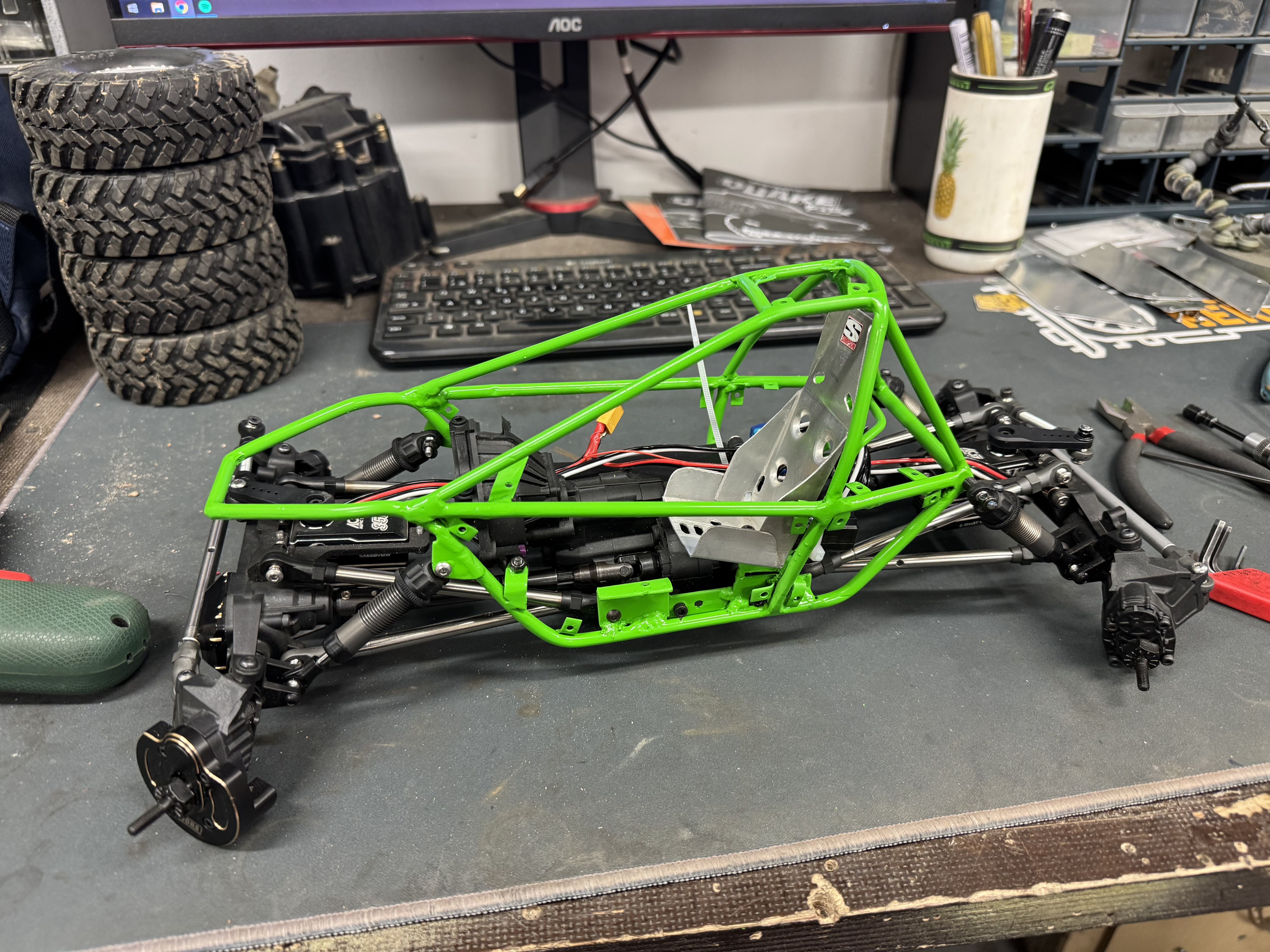

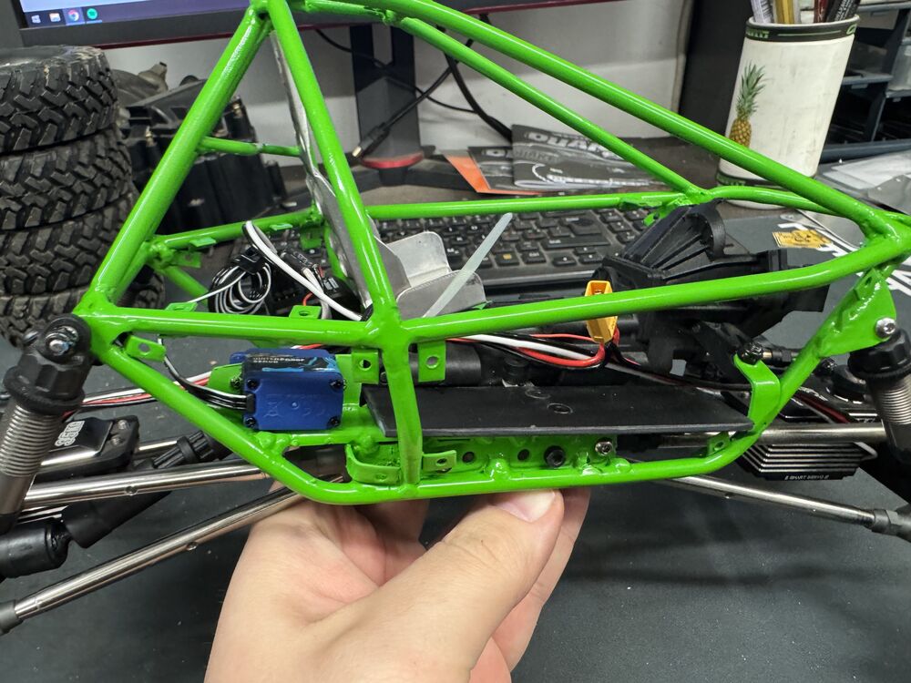

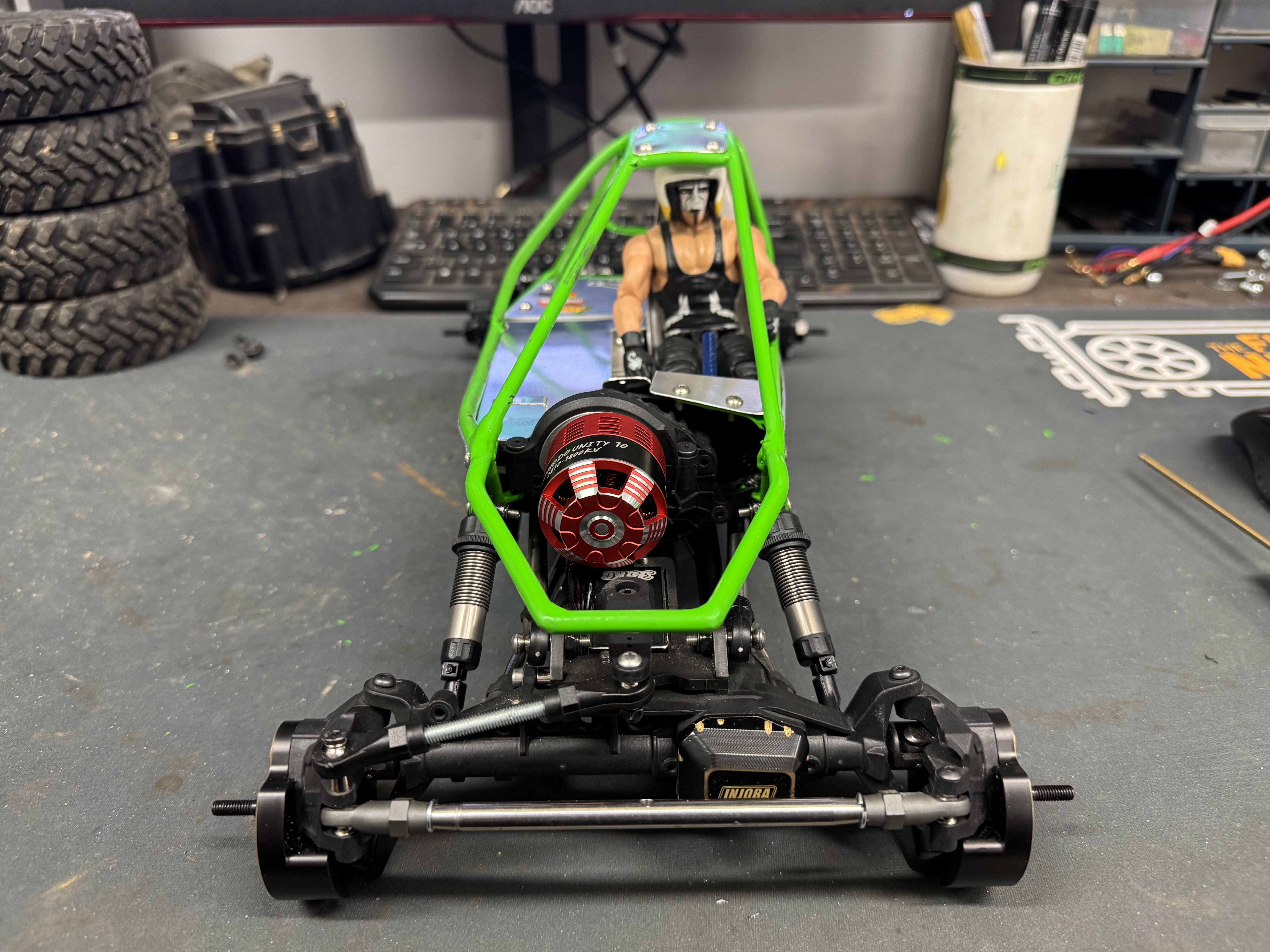

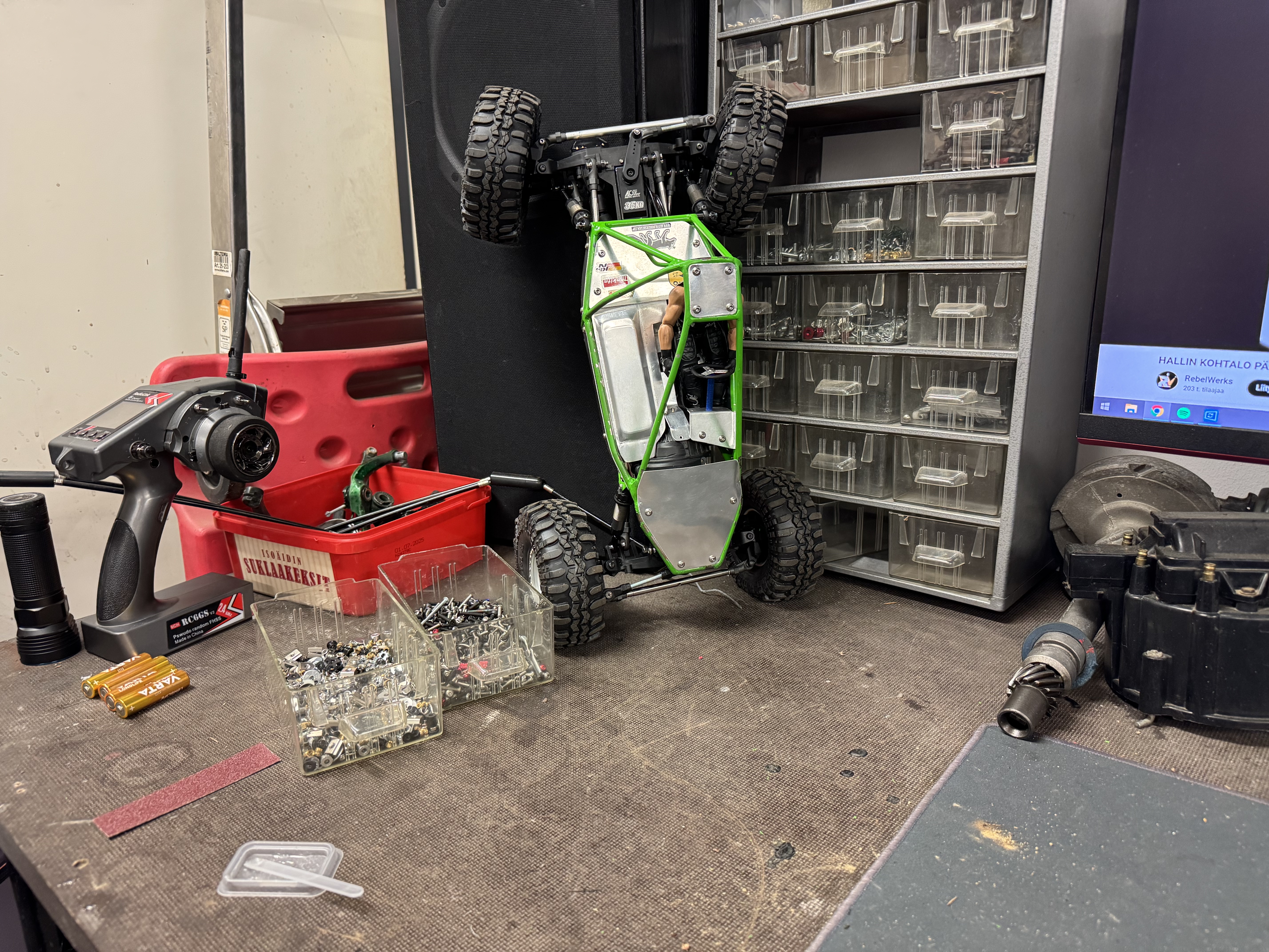

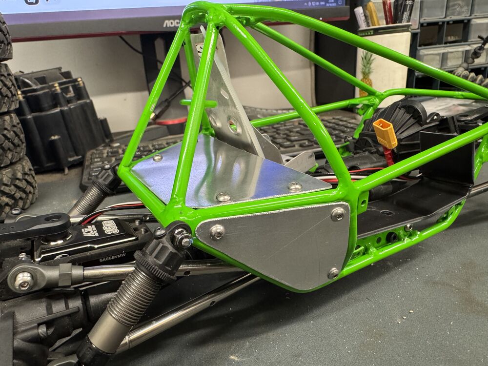

Hiljalleen kasaan päin taas... Johtoja kuvissa ei ole kun vasta servojen johdot eli dig-servo normaalisti noparin becin takana, ohjausservot on Agfrc:n direct voltage 3S mallit eli ne saa sähkönsä tuon XT30 liittimen kautta, jolle haarotan syötön noparin XT60 liittimeltä kun saapuu.
Vastarin paikka penkin takana.
Dig servo tuossa akun takana.

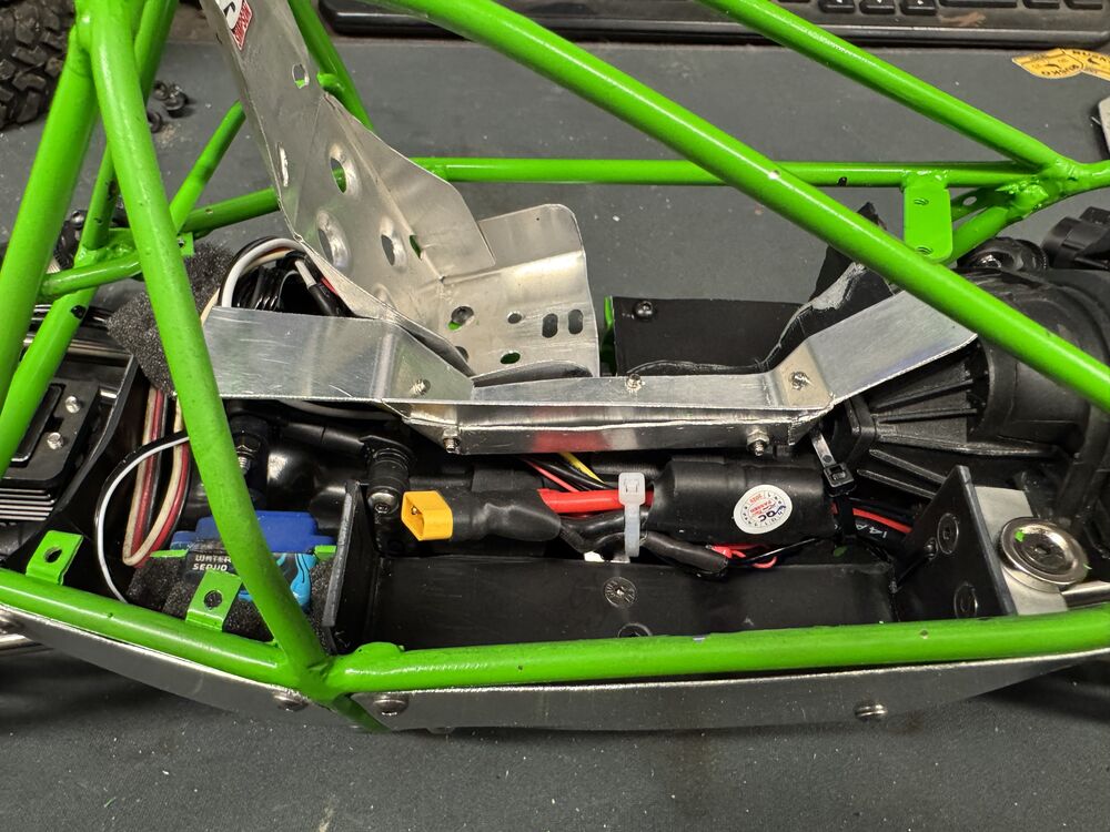

Akku niin matalalla kun mahdollista tuolla Axialin skidillä.

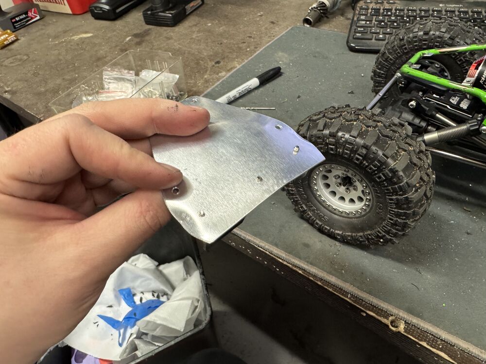

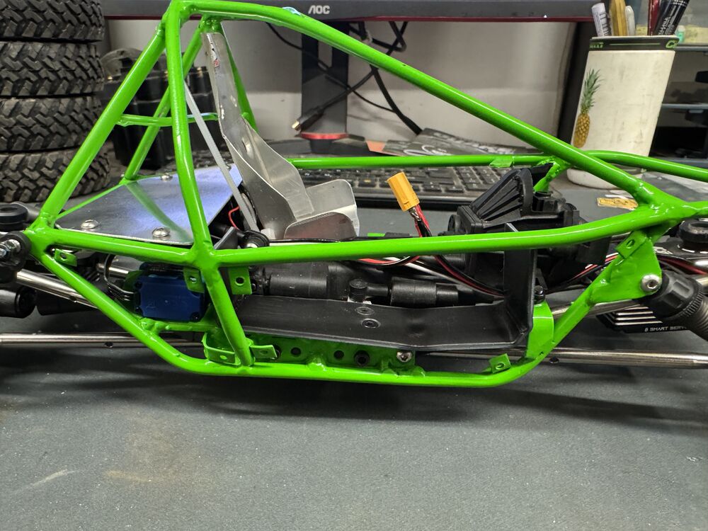

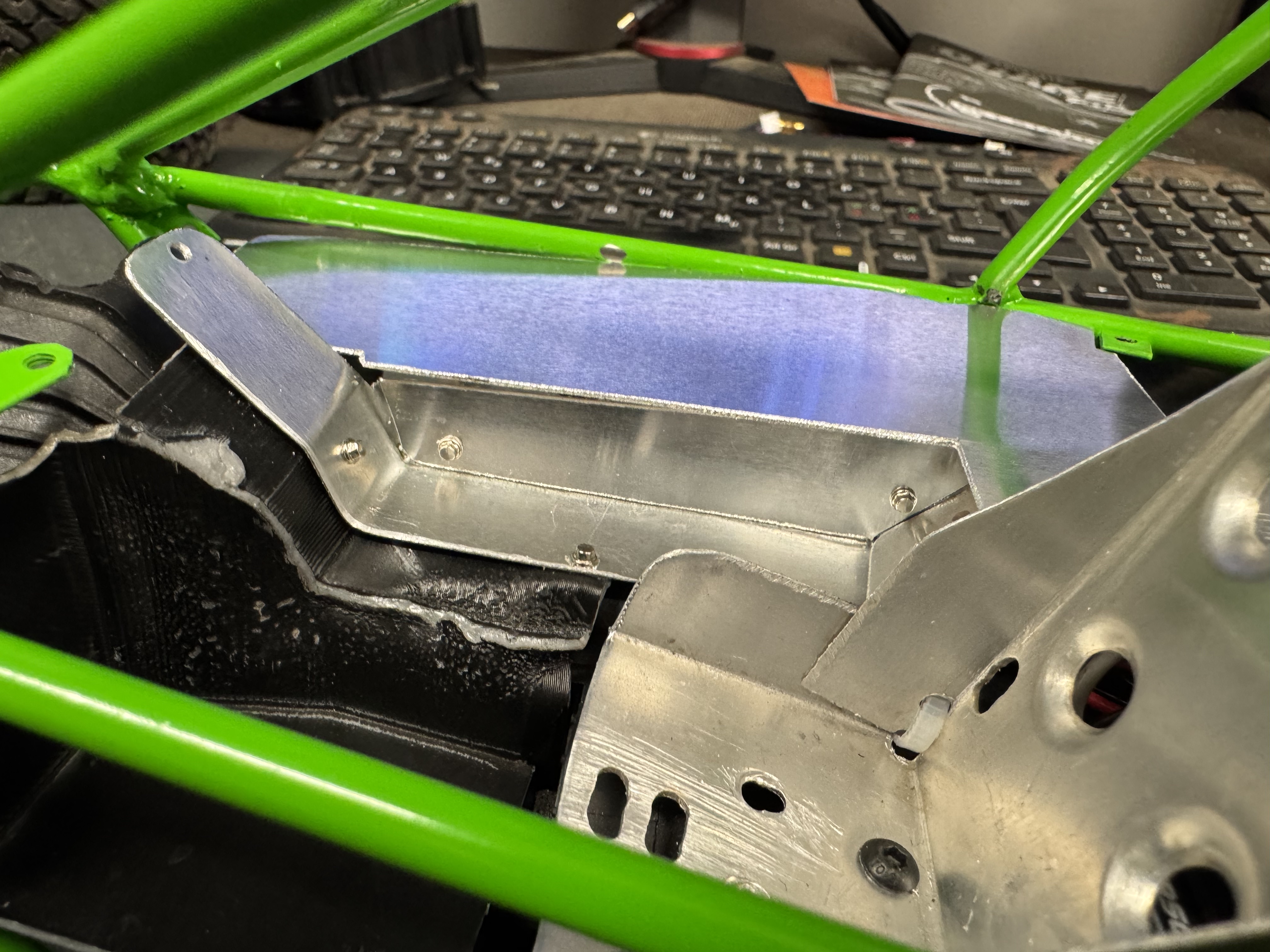

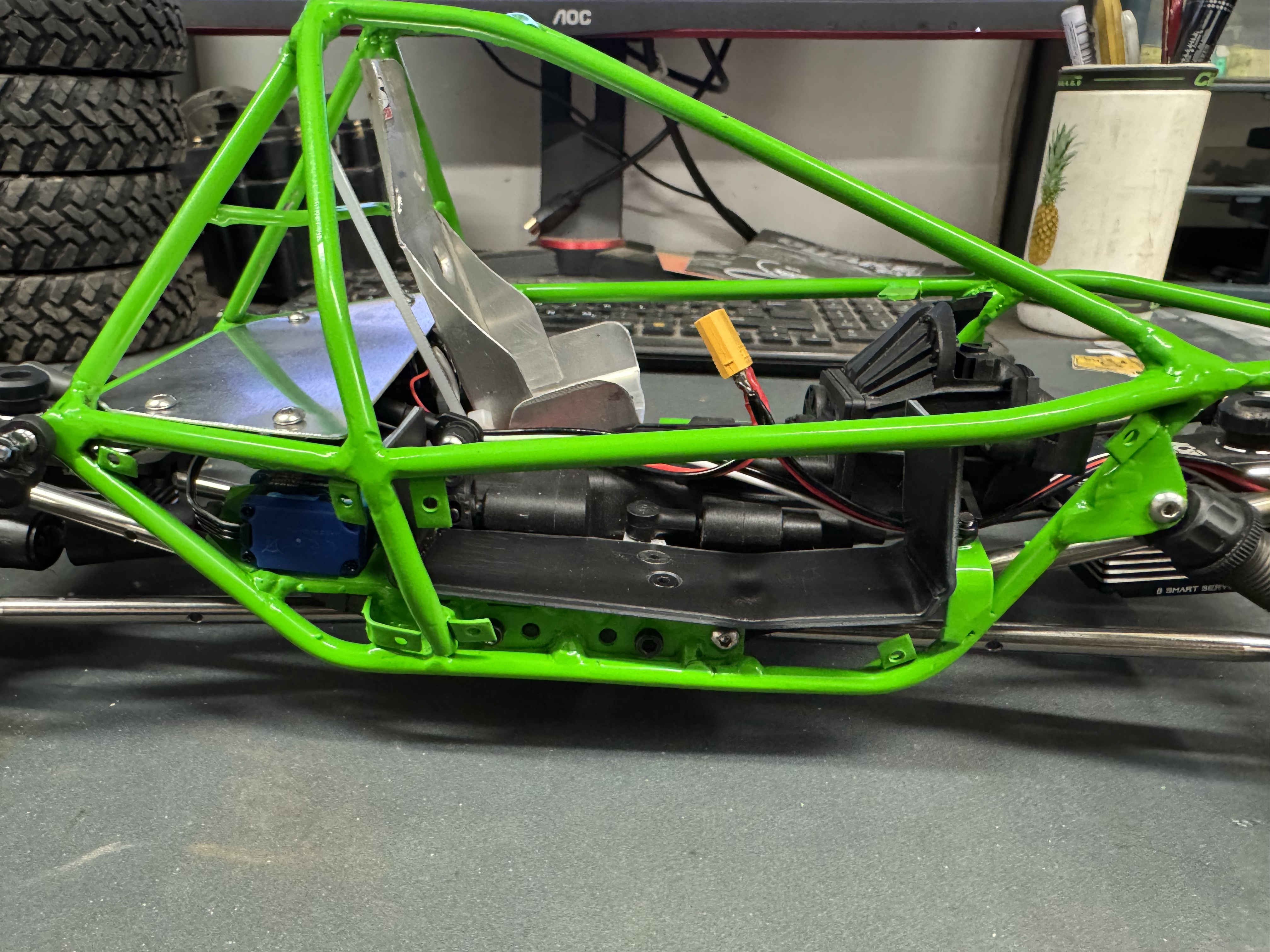

Tein uuden akkulevyn vielä jossa päädyt, niin ompa akku vähän turvassa paremmin. Perus styreeniä tuo.

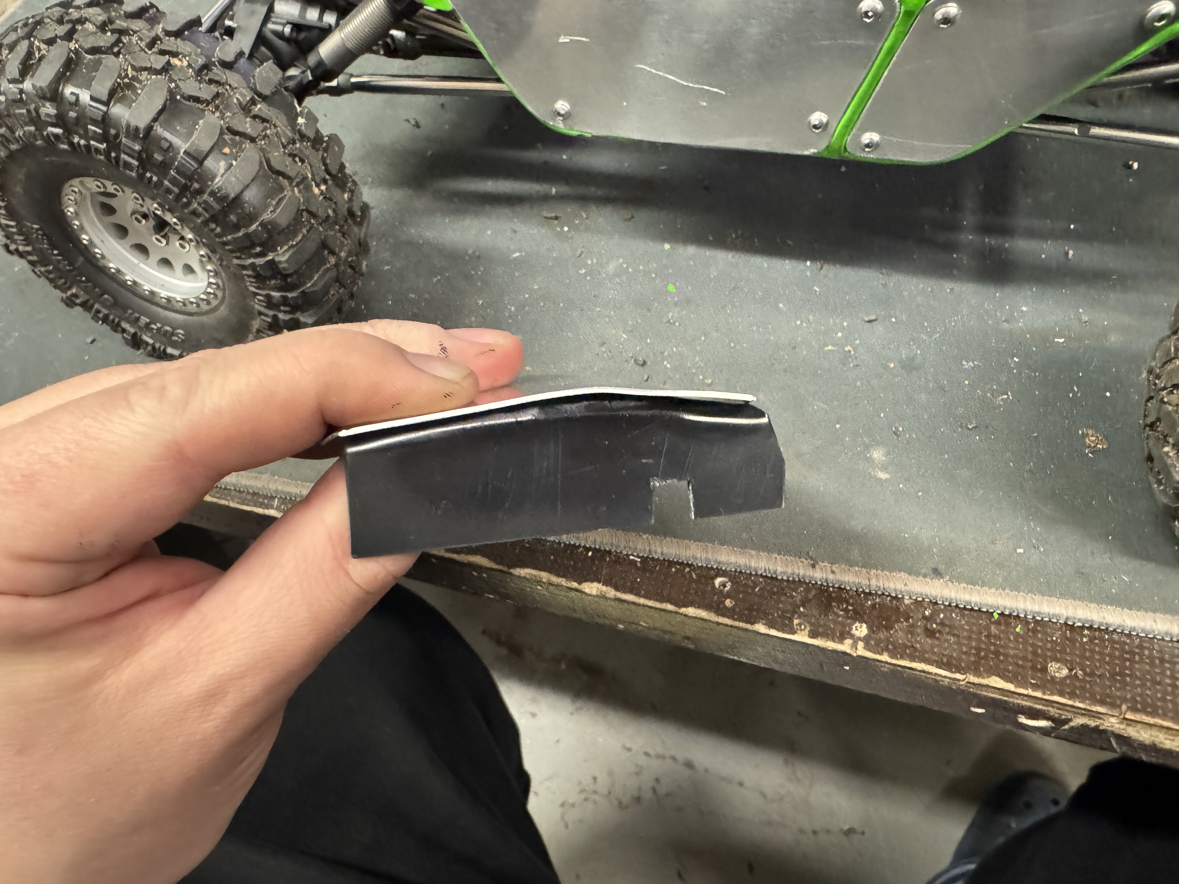

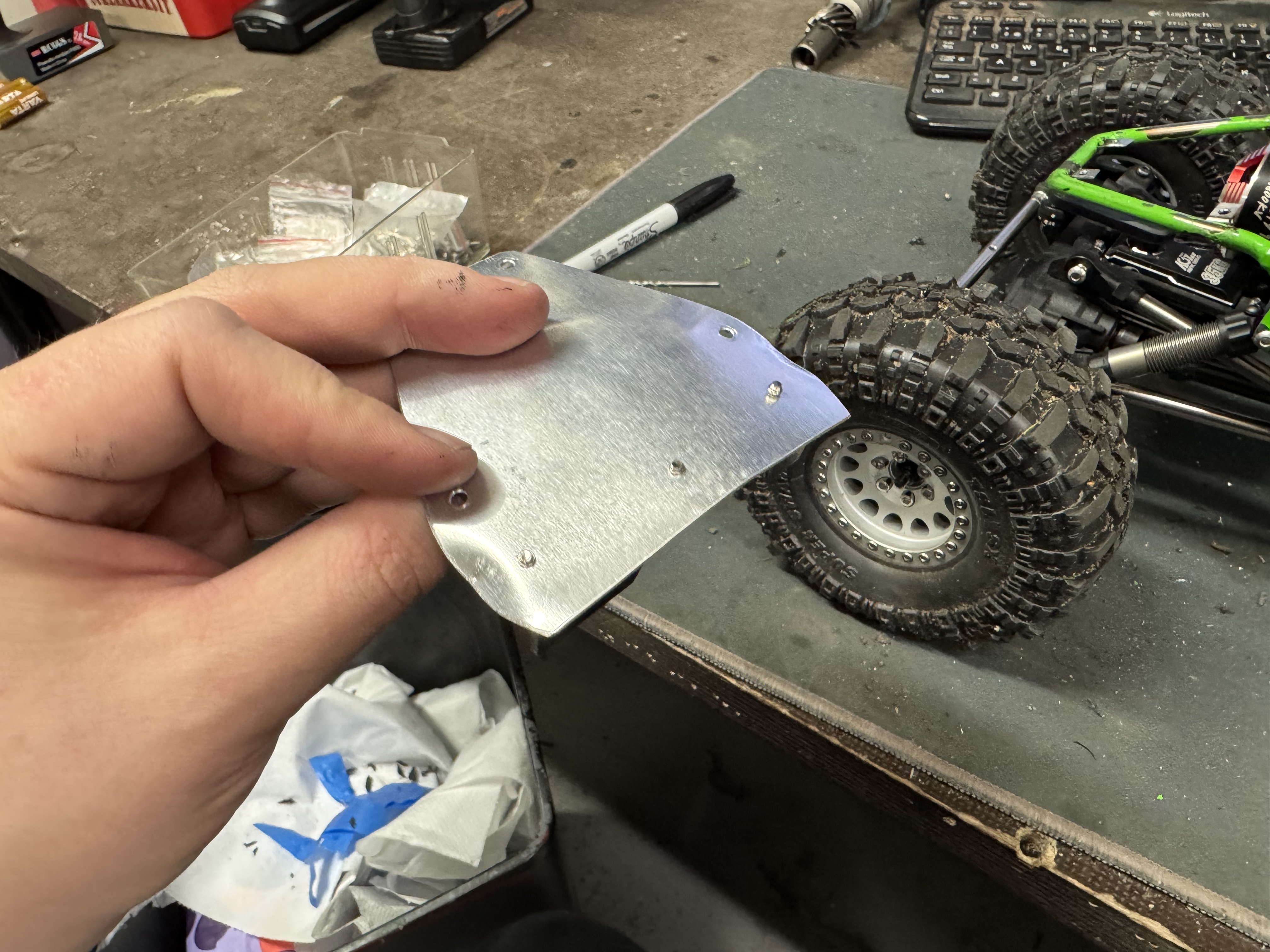

Akkulevyn alla pieni alumiinisuikale joka pitää vaihteen ykkösellä. Värivalinta noiden alumiinipaneelien kanssa osui omasta mielestä kyllä nappiin. Pari kertaa kun heittää katolleen niin näyttää taas paremmalta :)

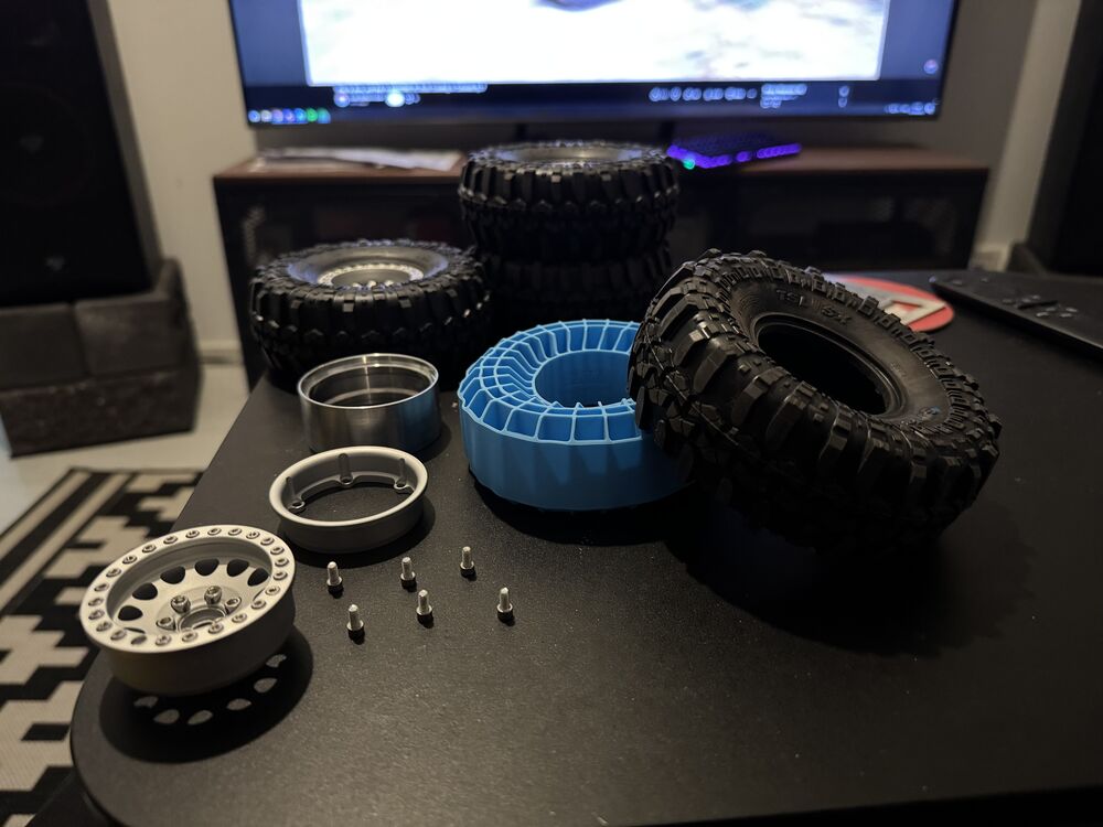

Joo, oma ulkonäöllinen kestosuosikki TSL Super Swamper XL 1.9 on heti sunnuntai-iltana tilattu predatorin makuisena.
edit: Ja pari 1300mah akkua otin kans. 850mah ajoaika ainakin vielä hiilikoneella osottautui huonoksi ja noiden sinisten Turnigyjen laatu vaikuttaa olevan tosi huono nykypäivänä. 2200mah on vähän turhan nafti tuohon tilaansa.

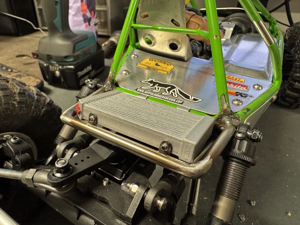

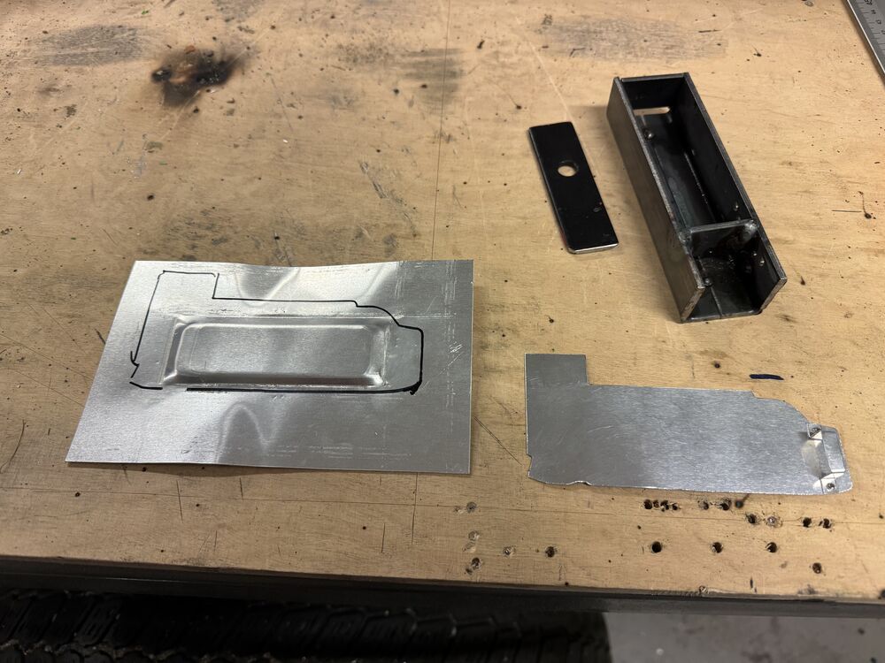

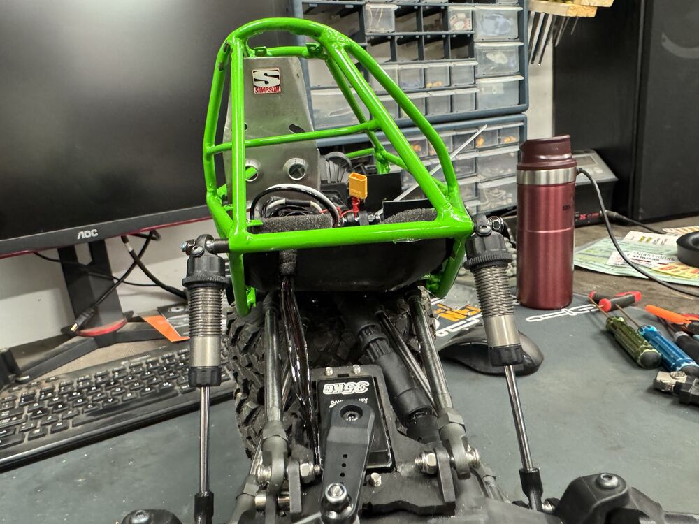

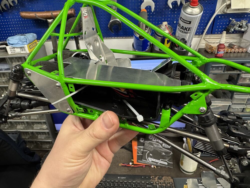

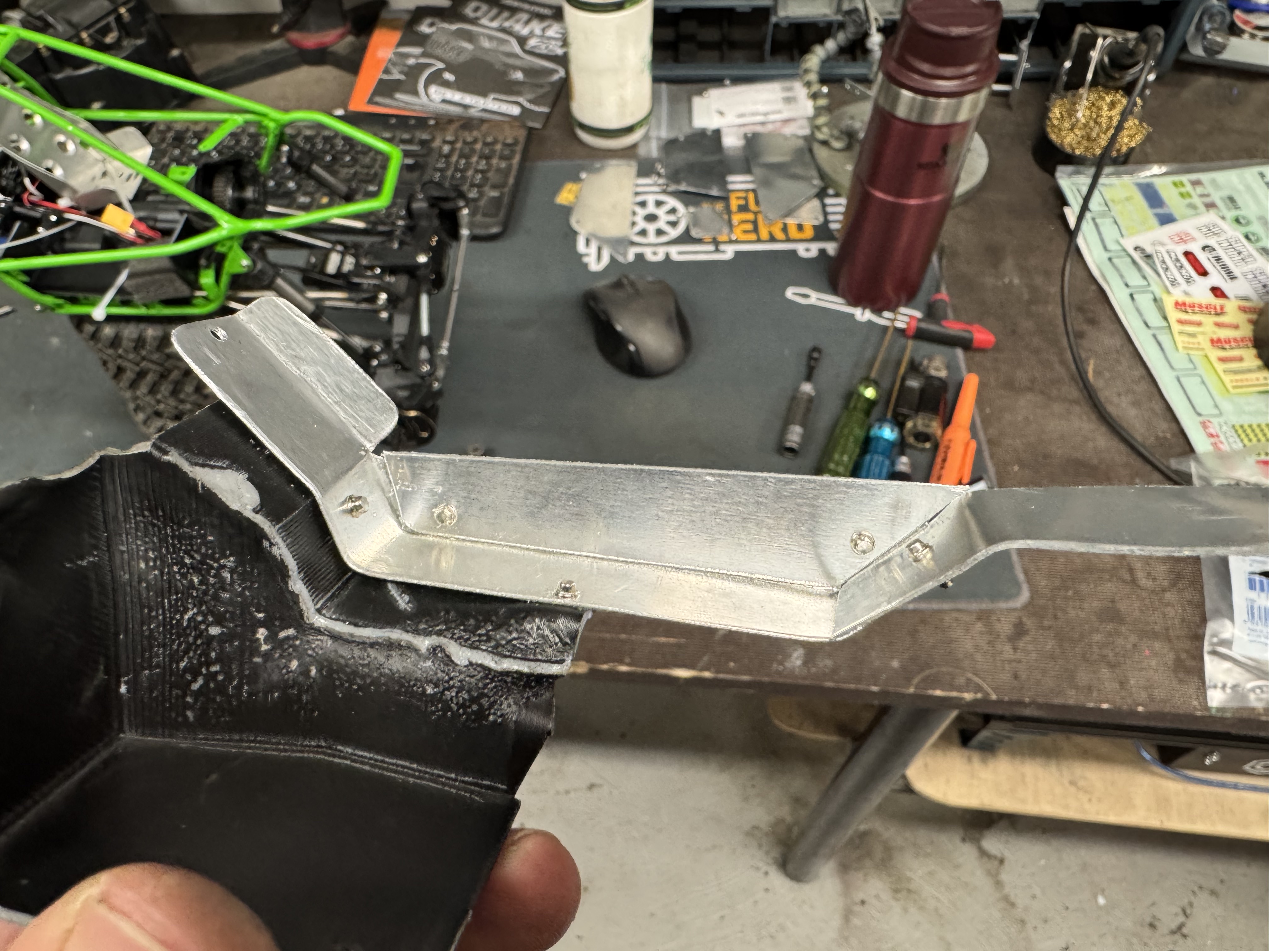

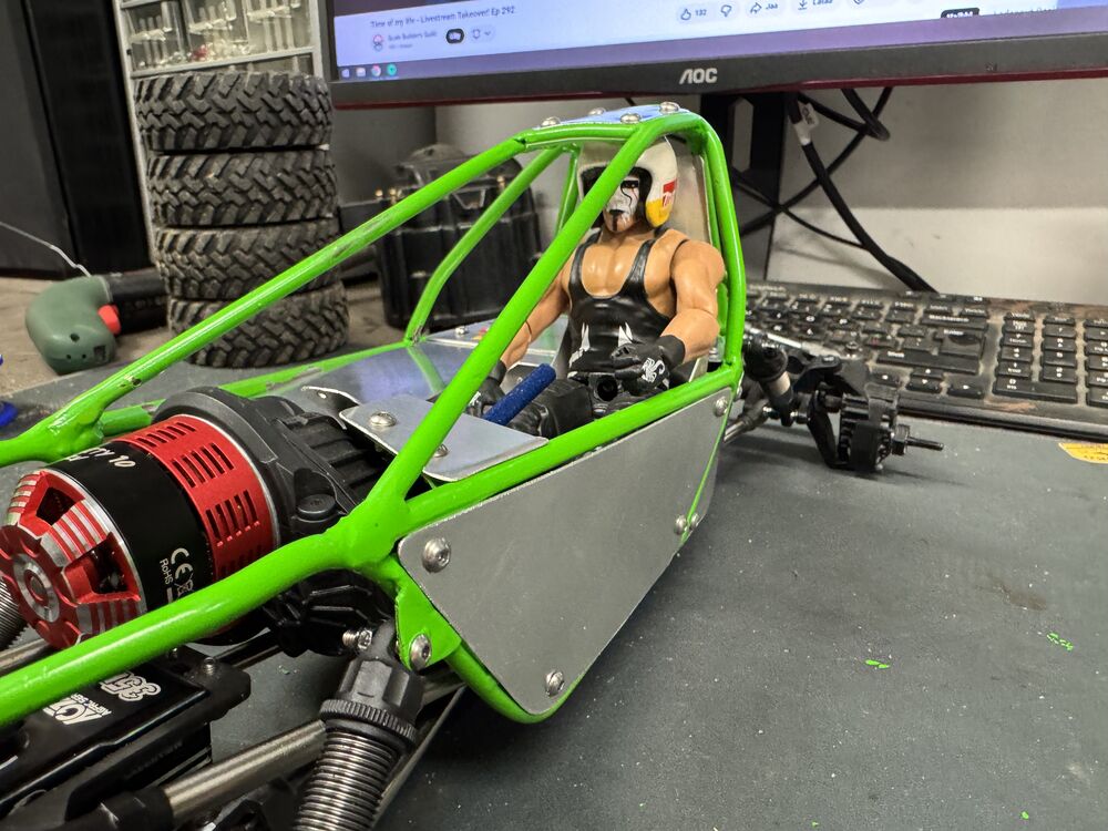

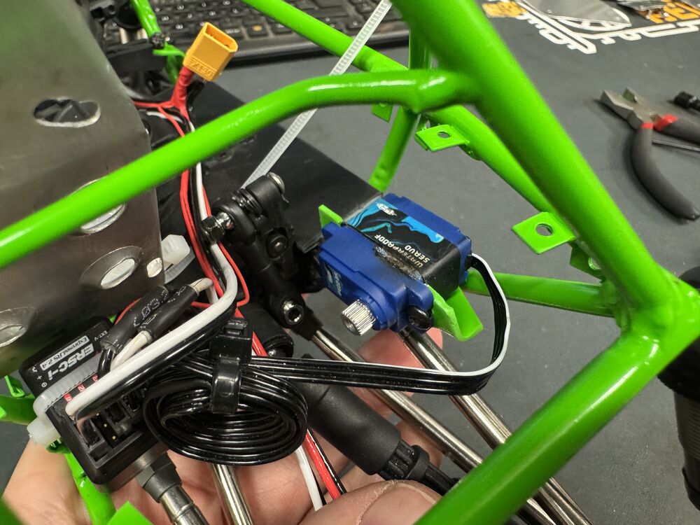

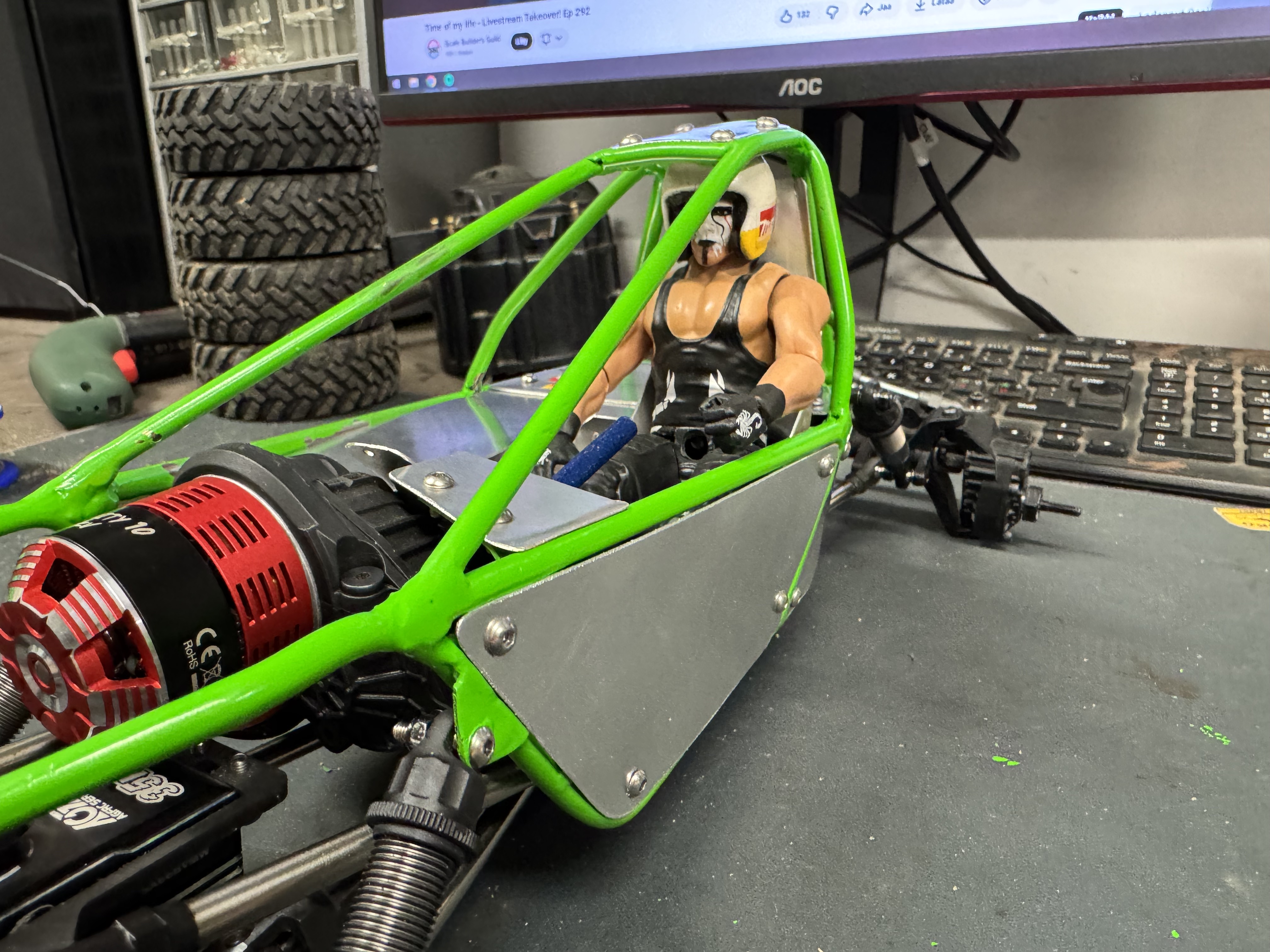

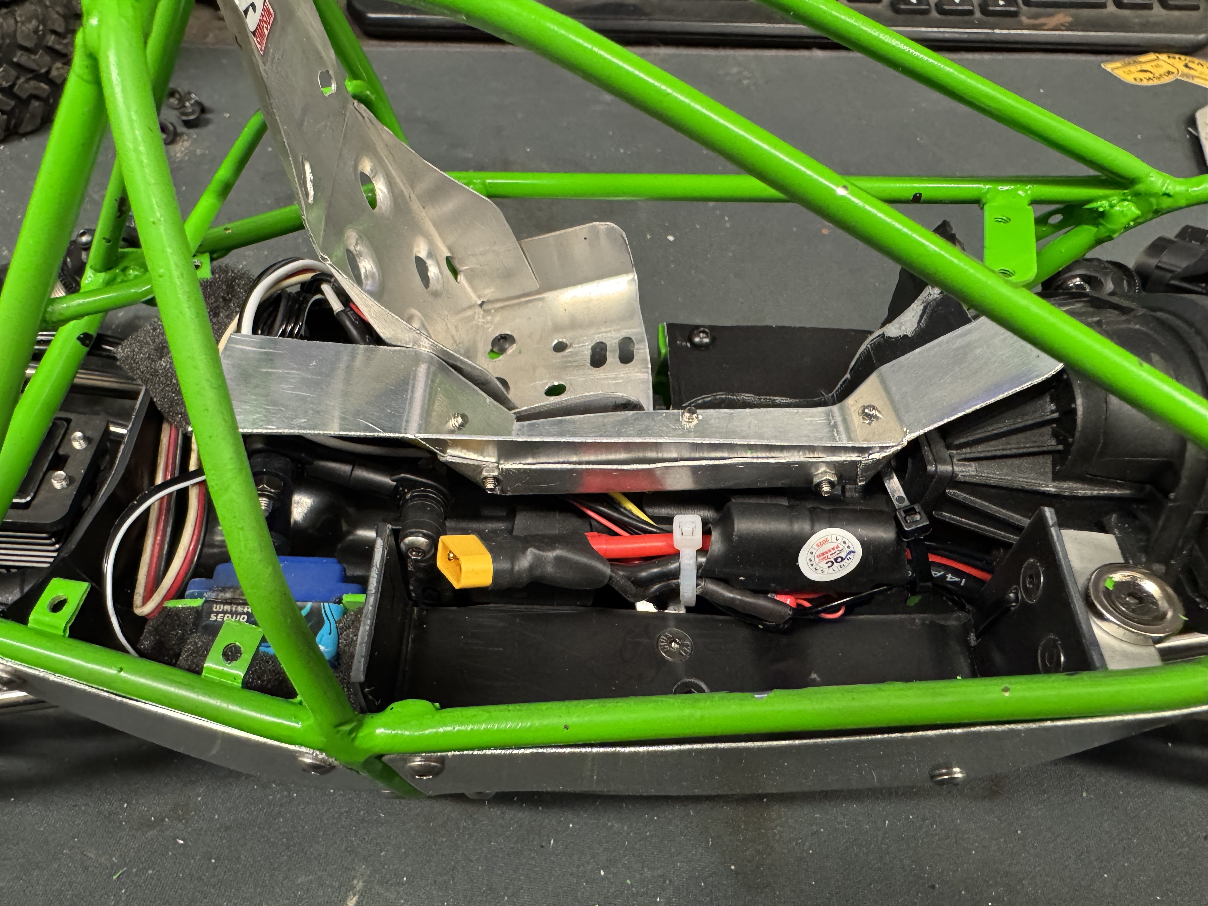

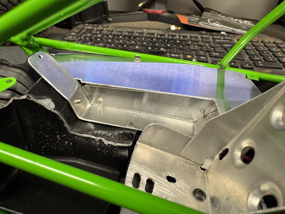

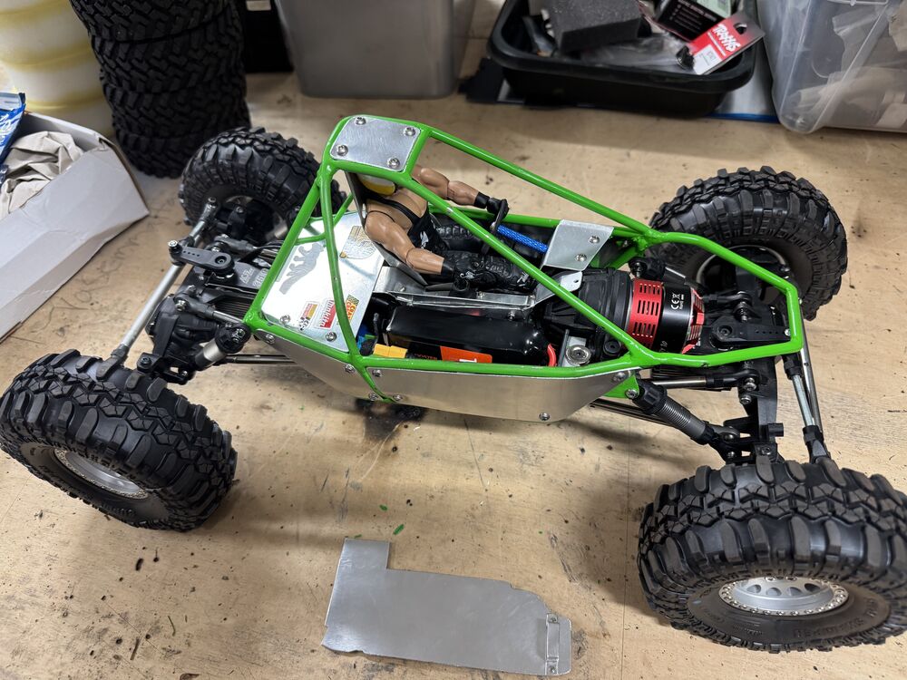

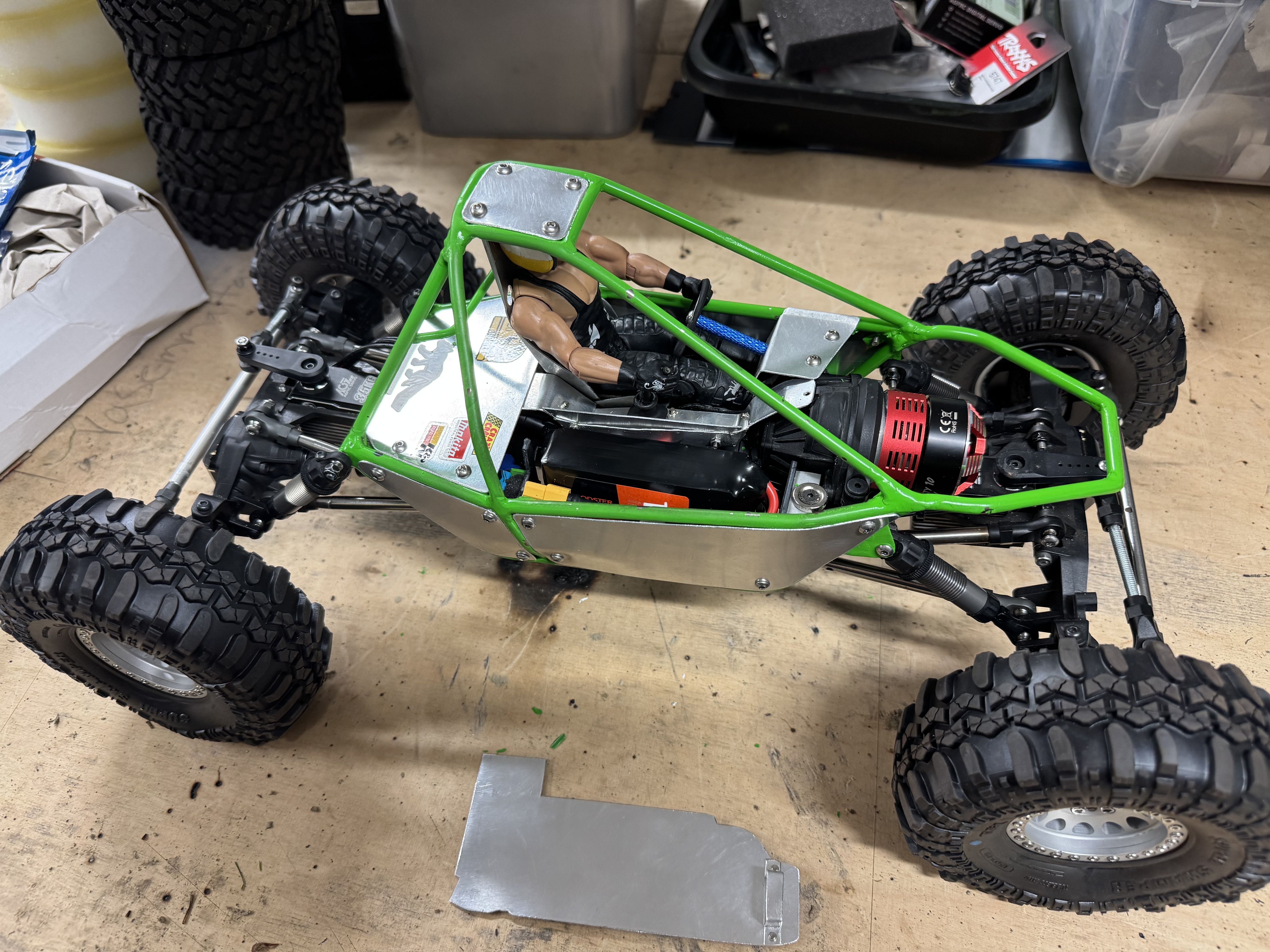

Moottoria ja renkaita odotellessa nakertelin pienempiä juttuja... Servojen johdot maalasin mustalla plastidipillä niin ei paista silmiin.

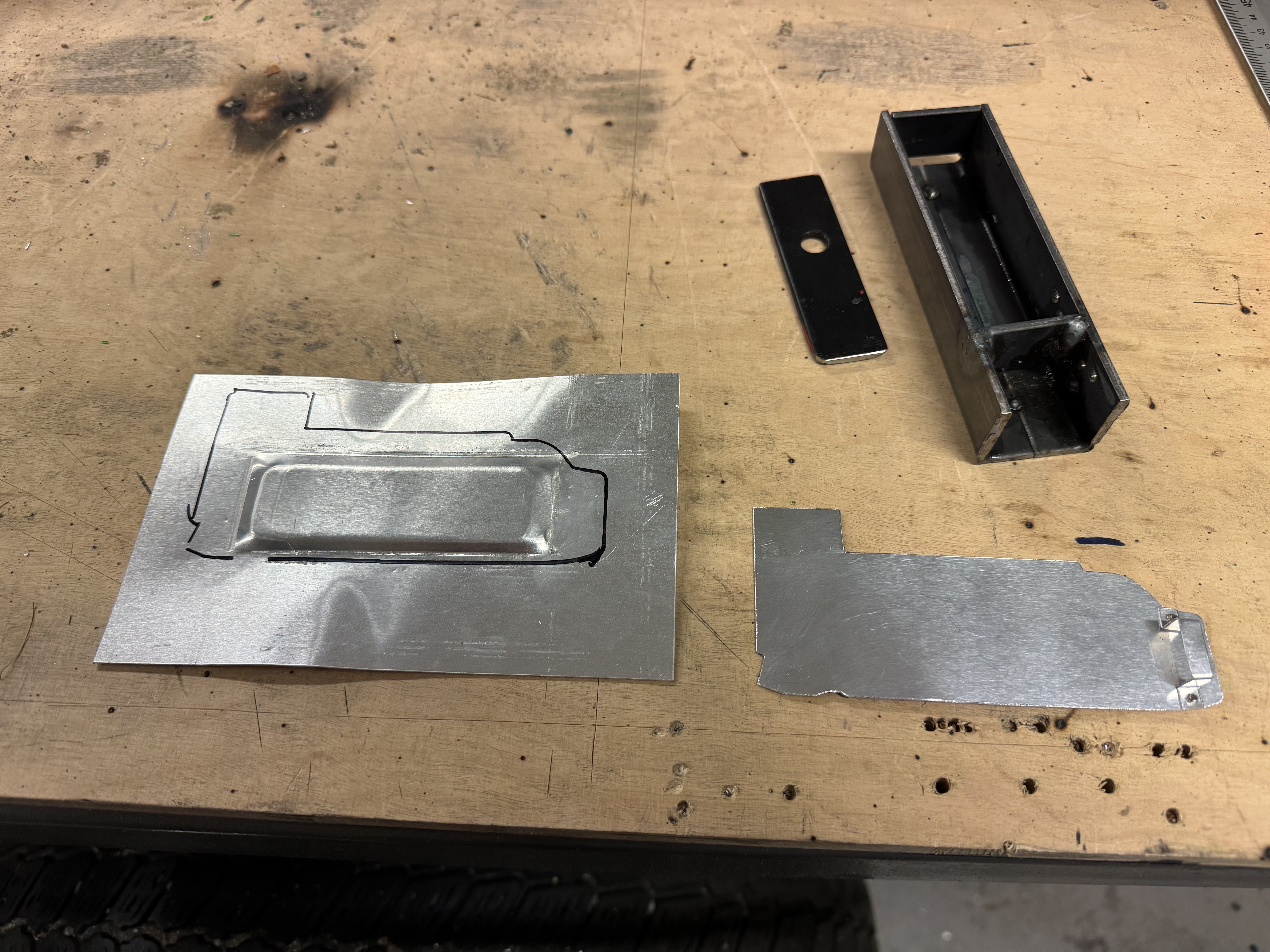

Taakse tein styreenistä kipon tuonne vastari osastolle sähköjä piilottamaan.
Sisustaan keskikonsolin päälle tommonen pystyseinä, ja akkukotelon kansi. Ei ehkä kevyimmät mahdolliset, mutta melko kevyet kuitenki... Kädessä ei huomaa eroa styreenin ja alumiinilevyn välillä painossa.

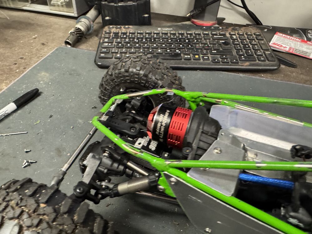

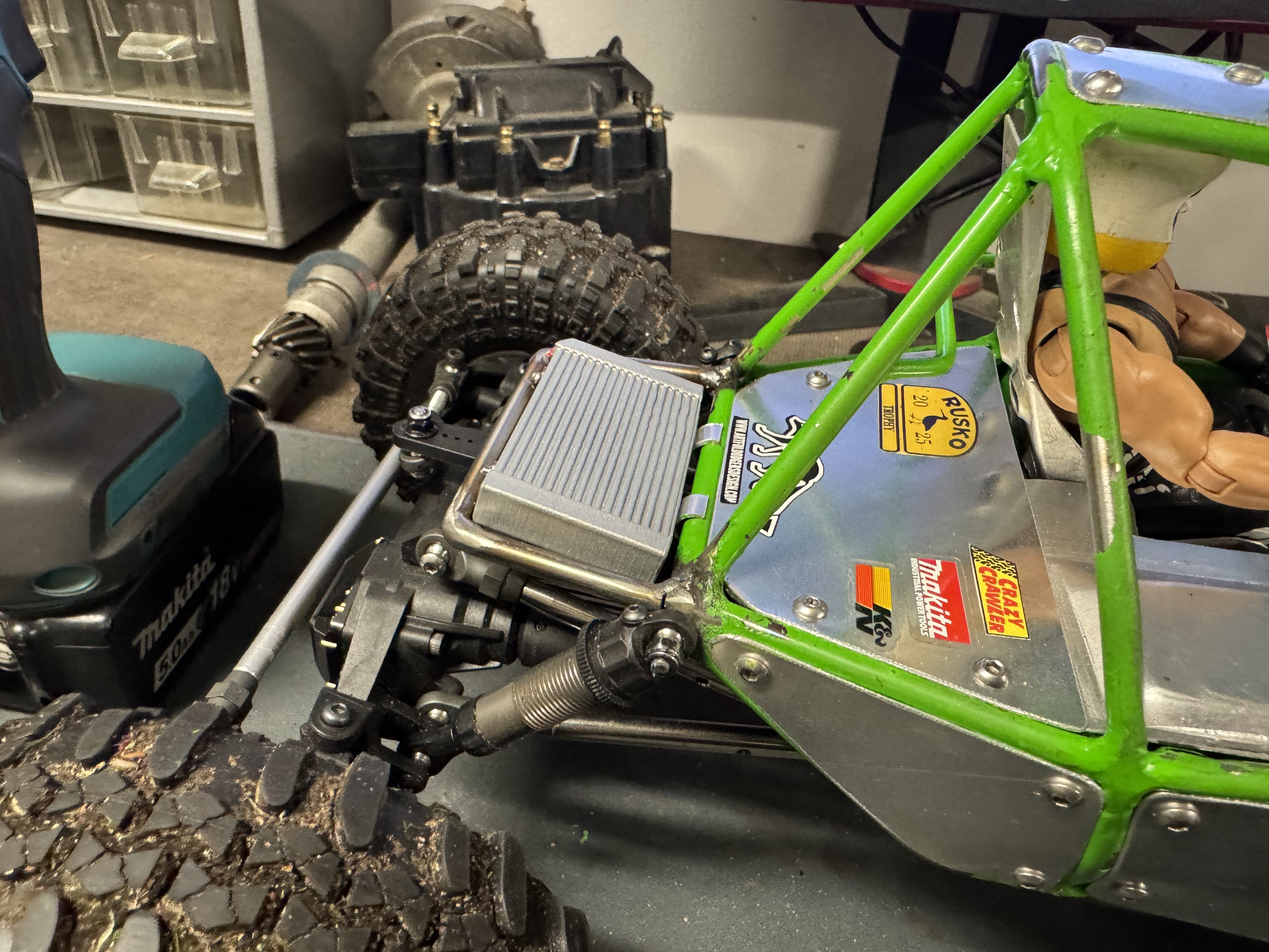

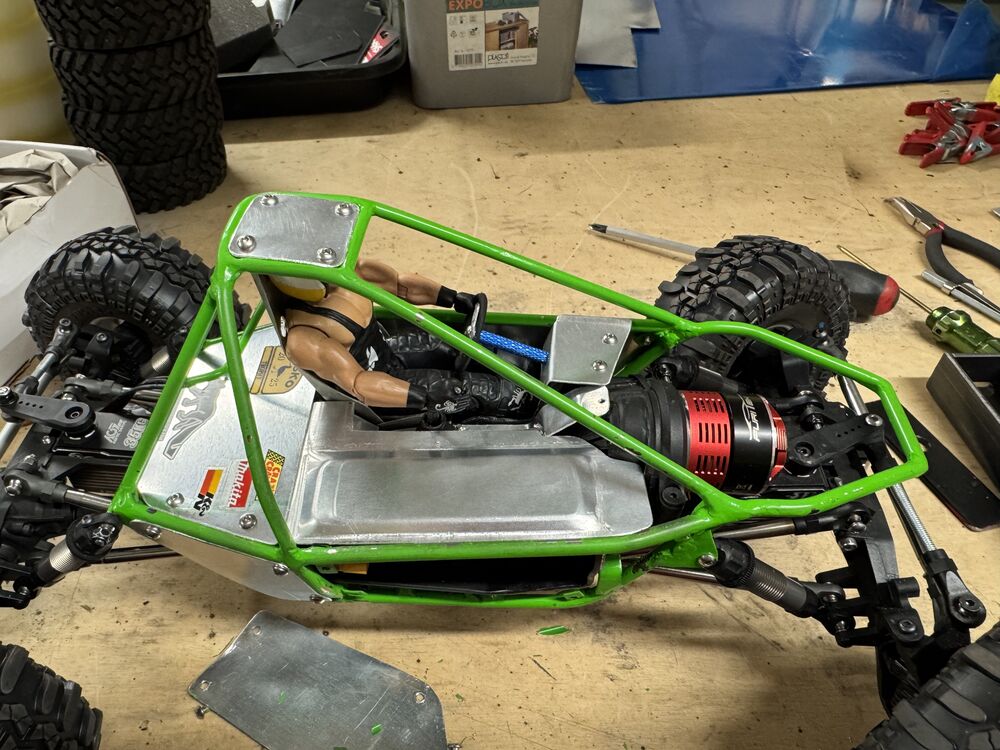

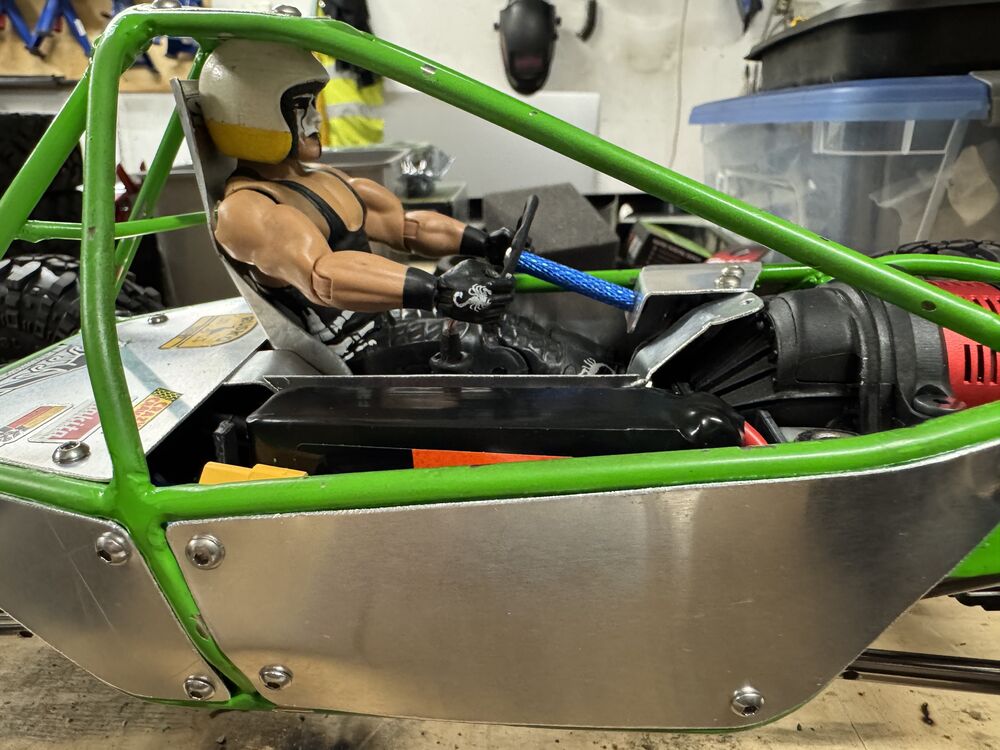

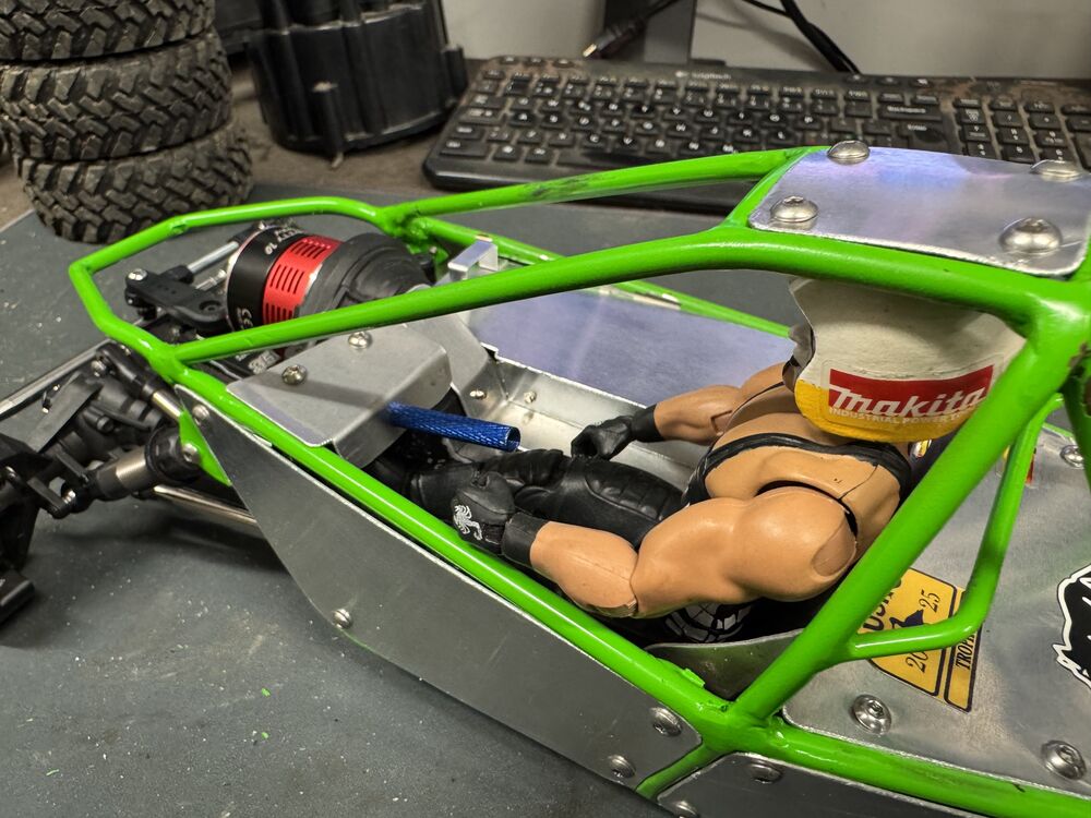

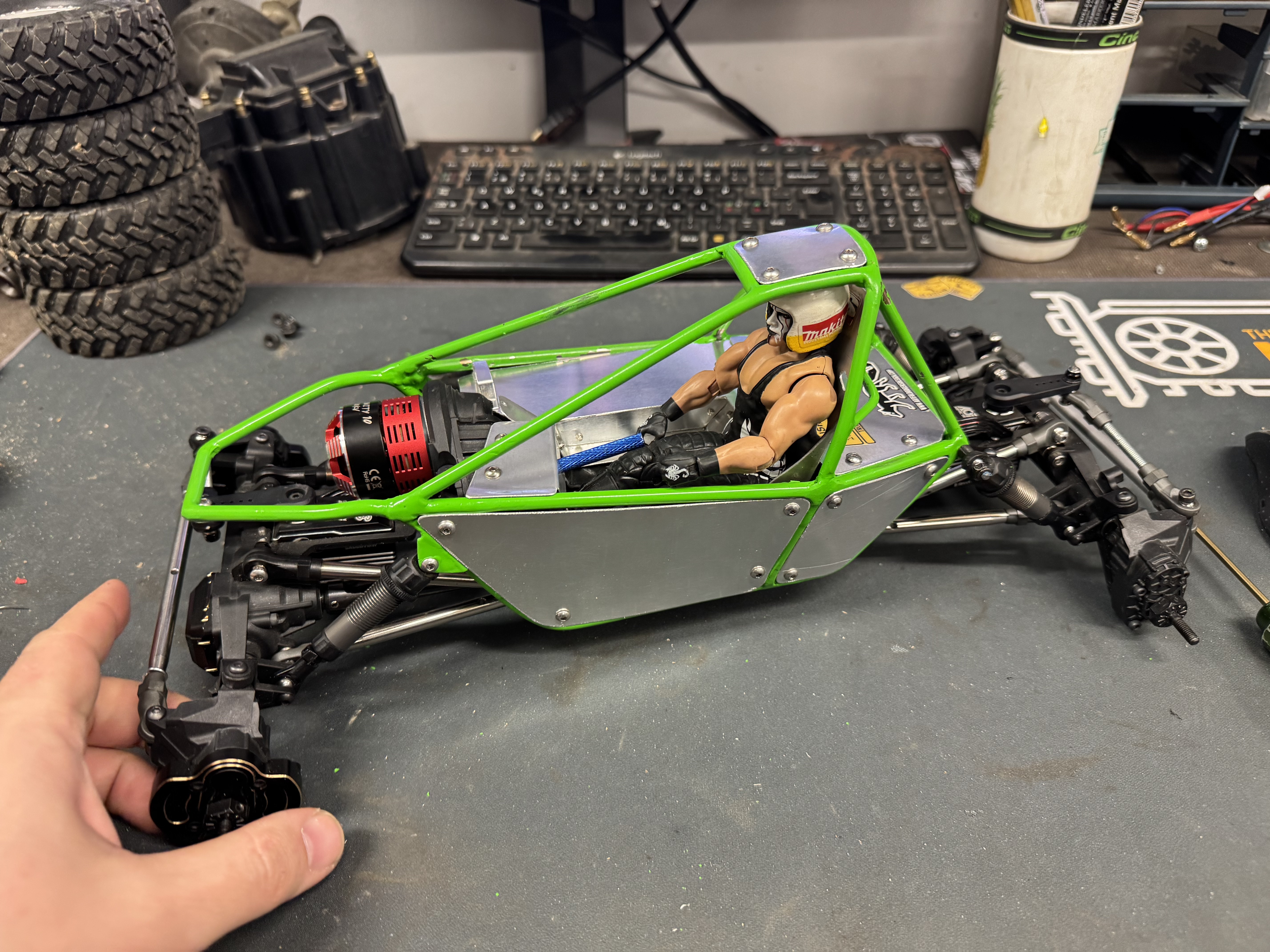

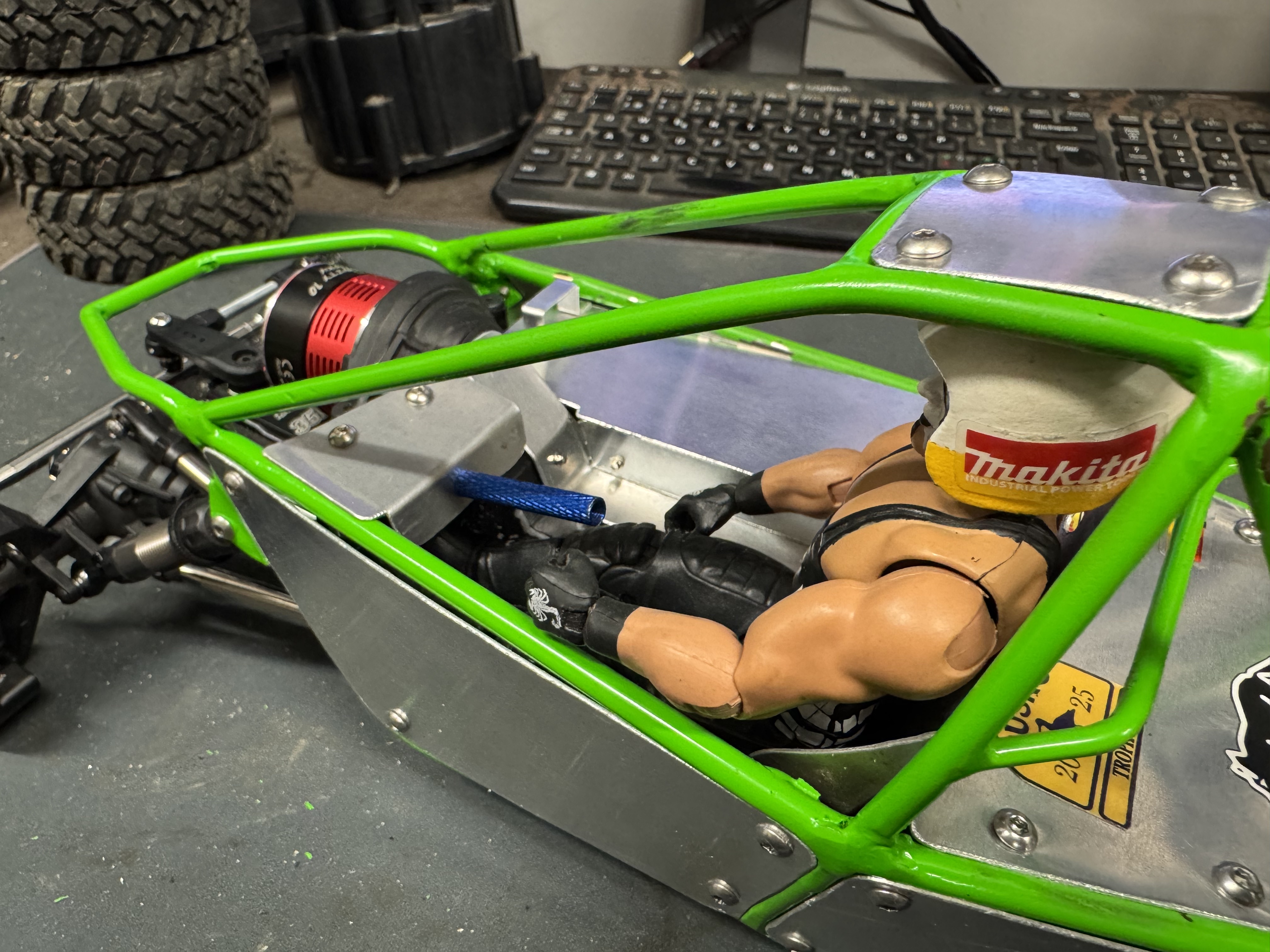

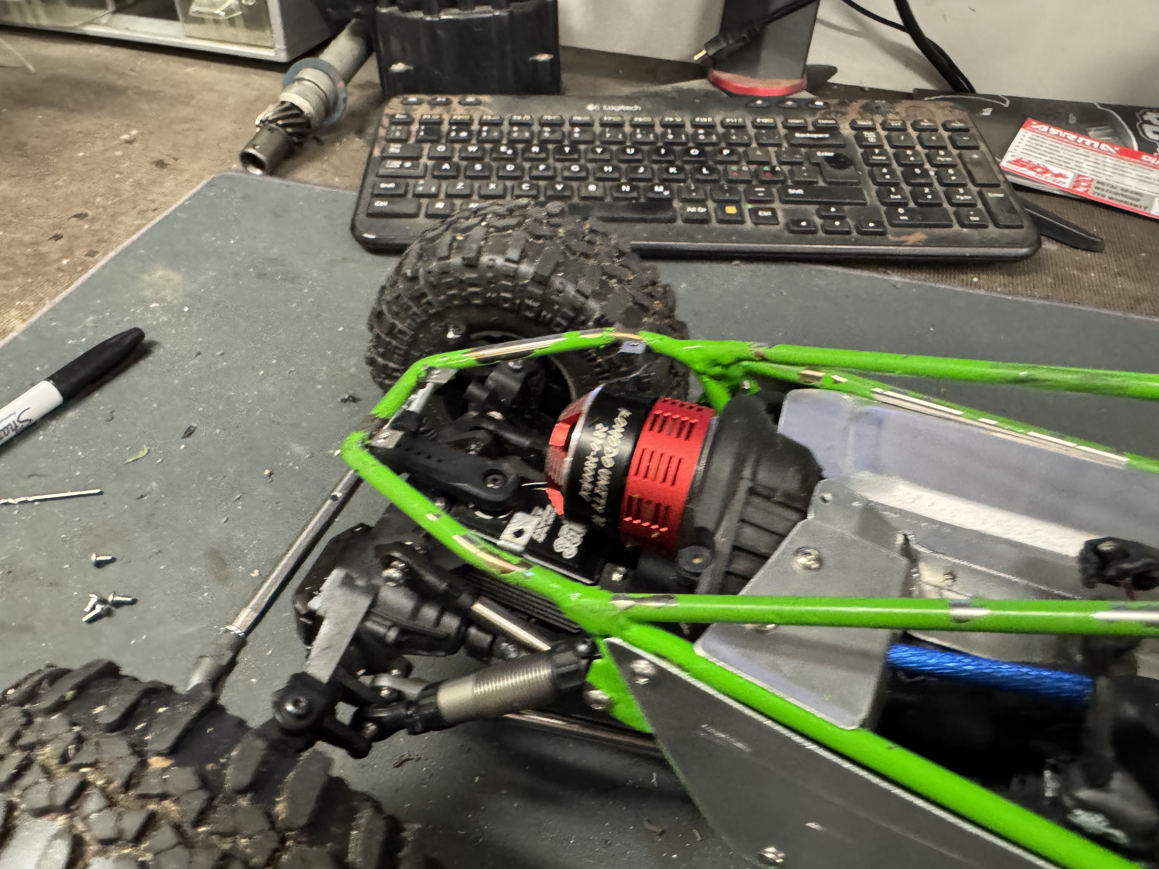

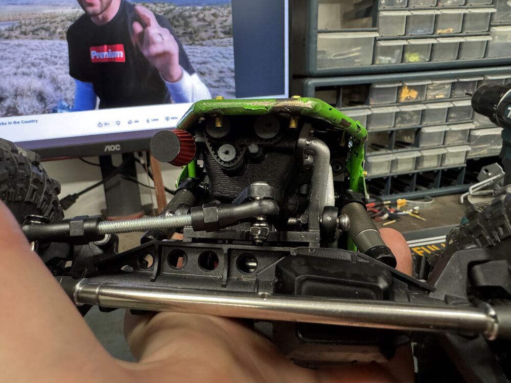

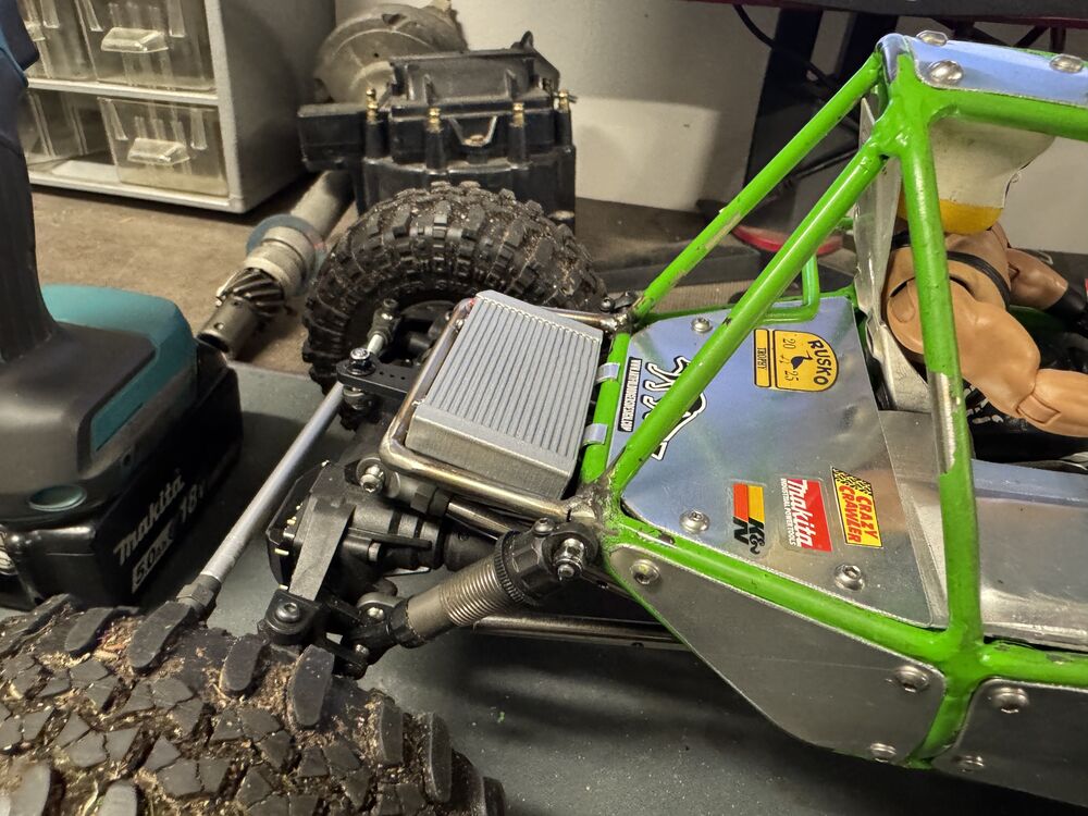

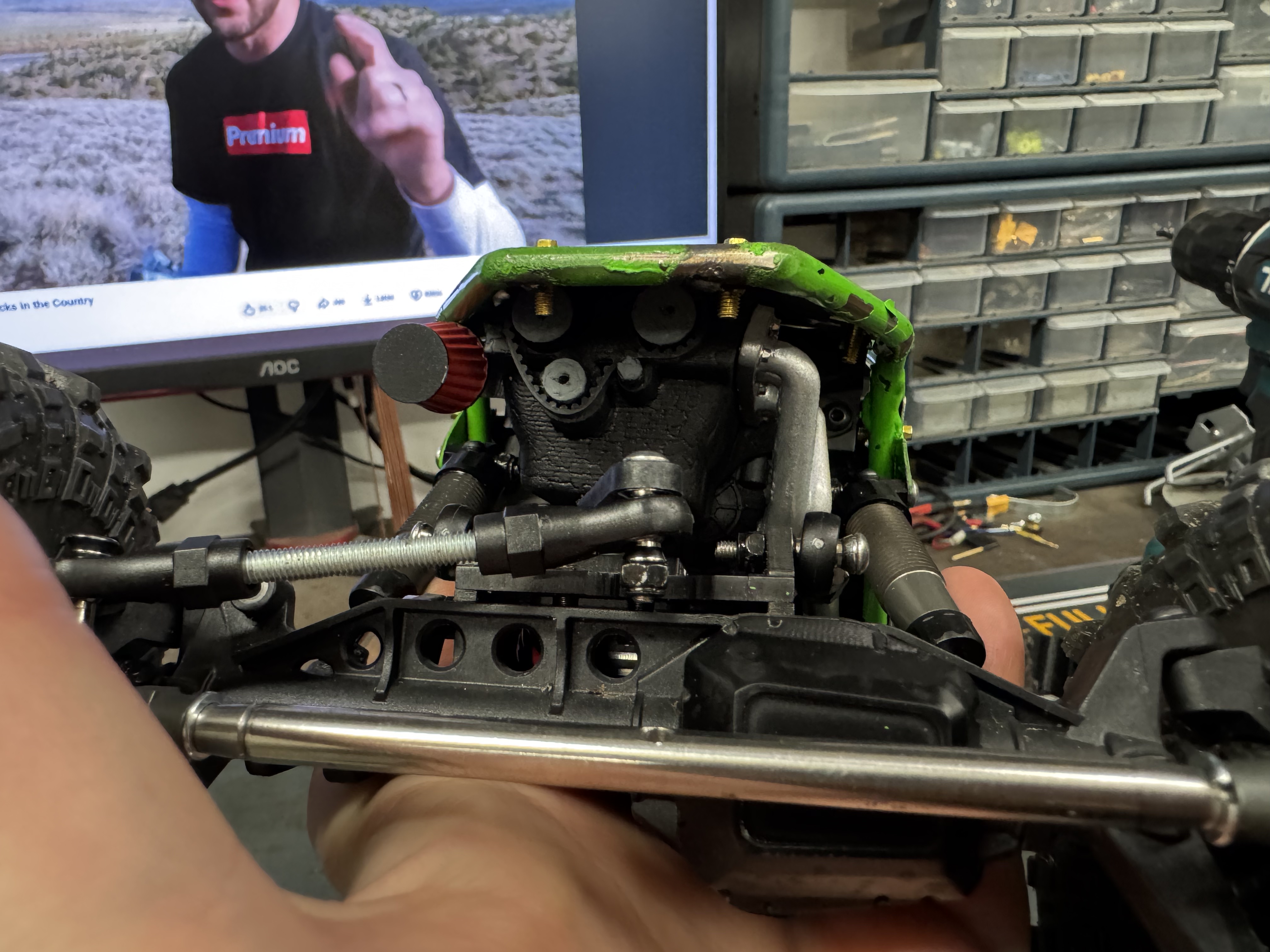

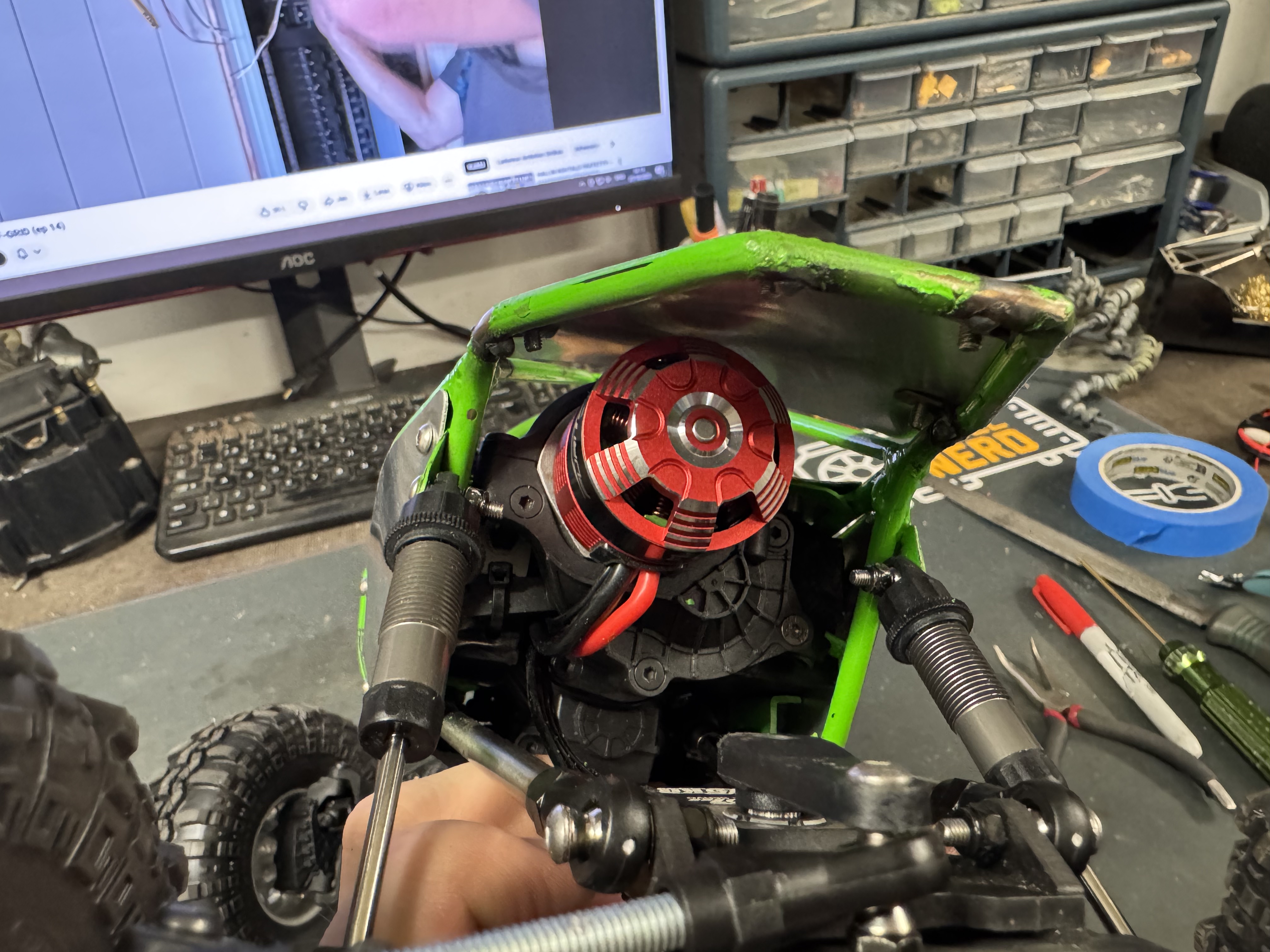

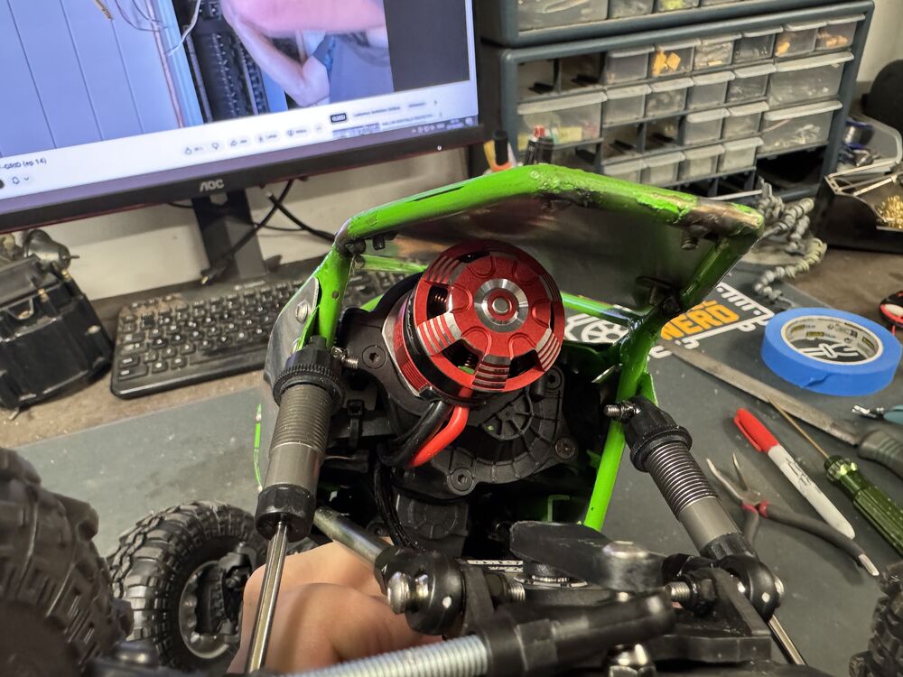

No tuli se moottori vihdoin, mikä siinä on että aina pitää alkaa rakentamaan mahdollisimman ahdasta ja pientä? No sain XT30 tuohon tinattua, toivotaan että riittää eikä kuumene. XT60 ei kyllä mahdu ihan pienellä työllä, ehkä jos johtoja jatkaa ja kierrätää ne keskikonsolia pitkin tuonne takatilaan mutta sitten melkein siitäkin pitäis tehdä jollain keinolla avattava. Seurataan tilannetta...

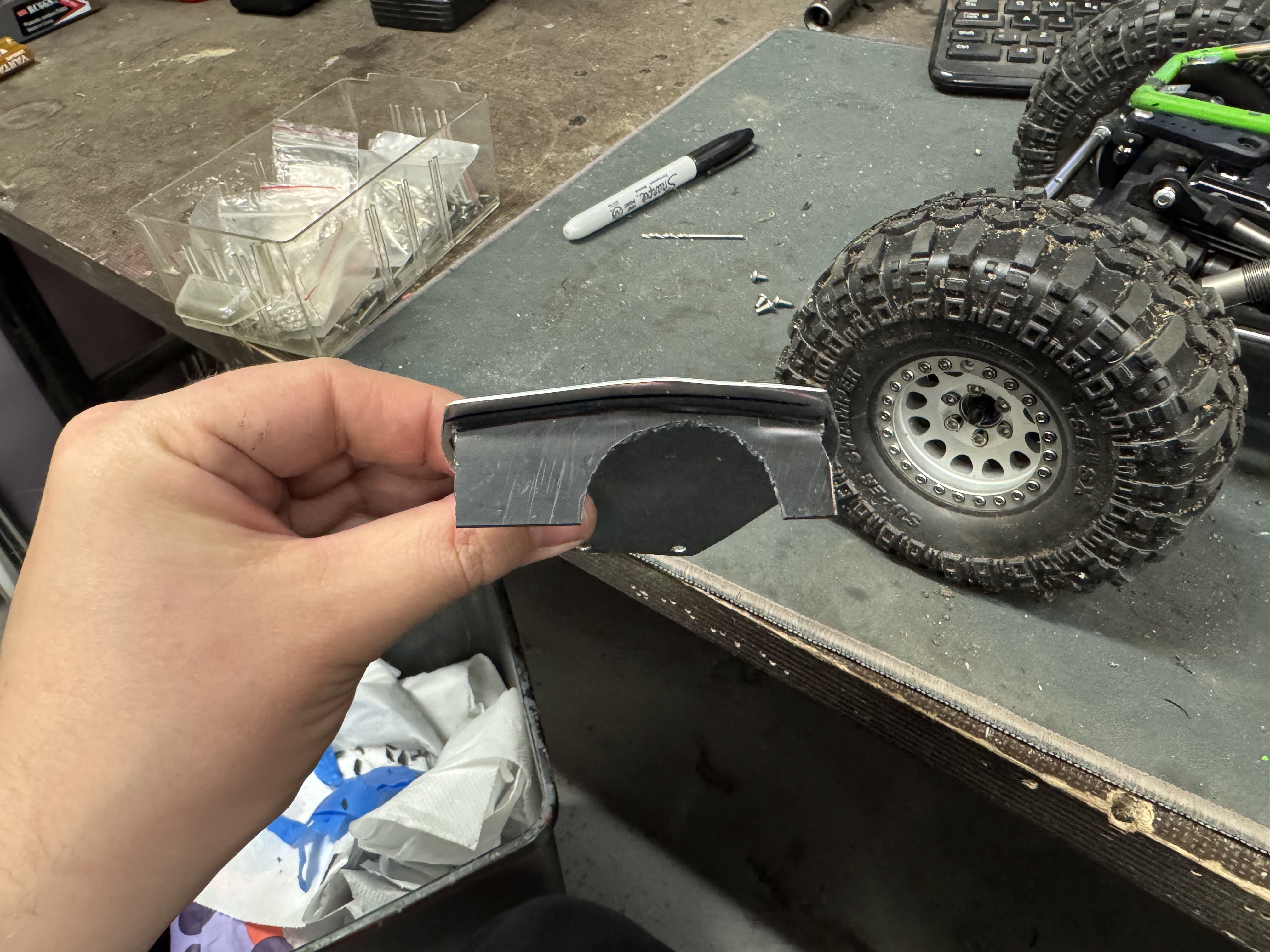

Sitte pellit kiinni, ja parit tarrat. Etuiskarin varsiin piti laittaa nippusiteet ettei outrunneri osu servoon. Mahdollista säätää vähän alemmas, jos akselia kiertää enemmän casterille niin servo menee alemmas, pitää kattoa tätäkin kun pääsee enemmän ajelemaan että onko enemmän haittaa painopisteestä vai matalalla roikkuvasta servosta. On se nyt sentään low profile että ei se niin matalalla roiku. Hienosäädöstä puhutaan joka tapauksessa. Akkukotelon kanteen laitoin mnagneetin kiinnitykseksi, tämänkin ratkaisun toiminta selvinnee sitte koeajoilla mutta ainakin pöydällä tuntuu hyvältä.

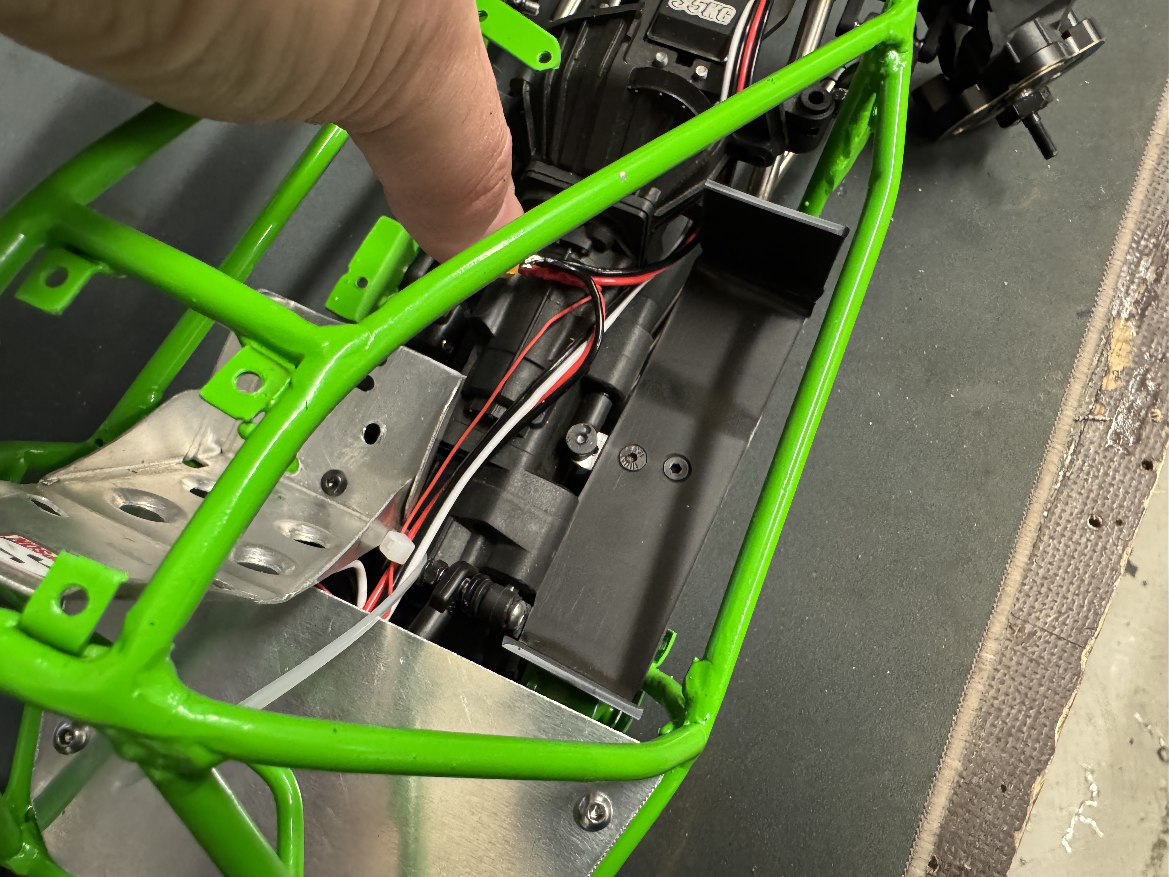

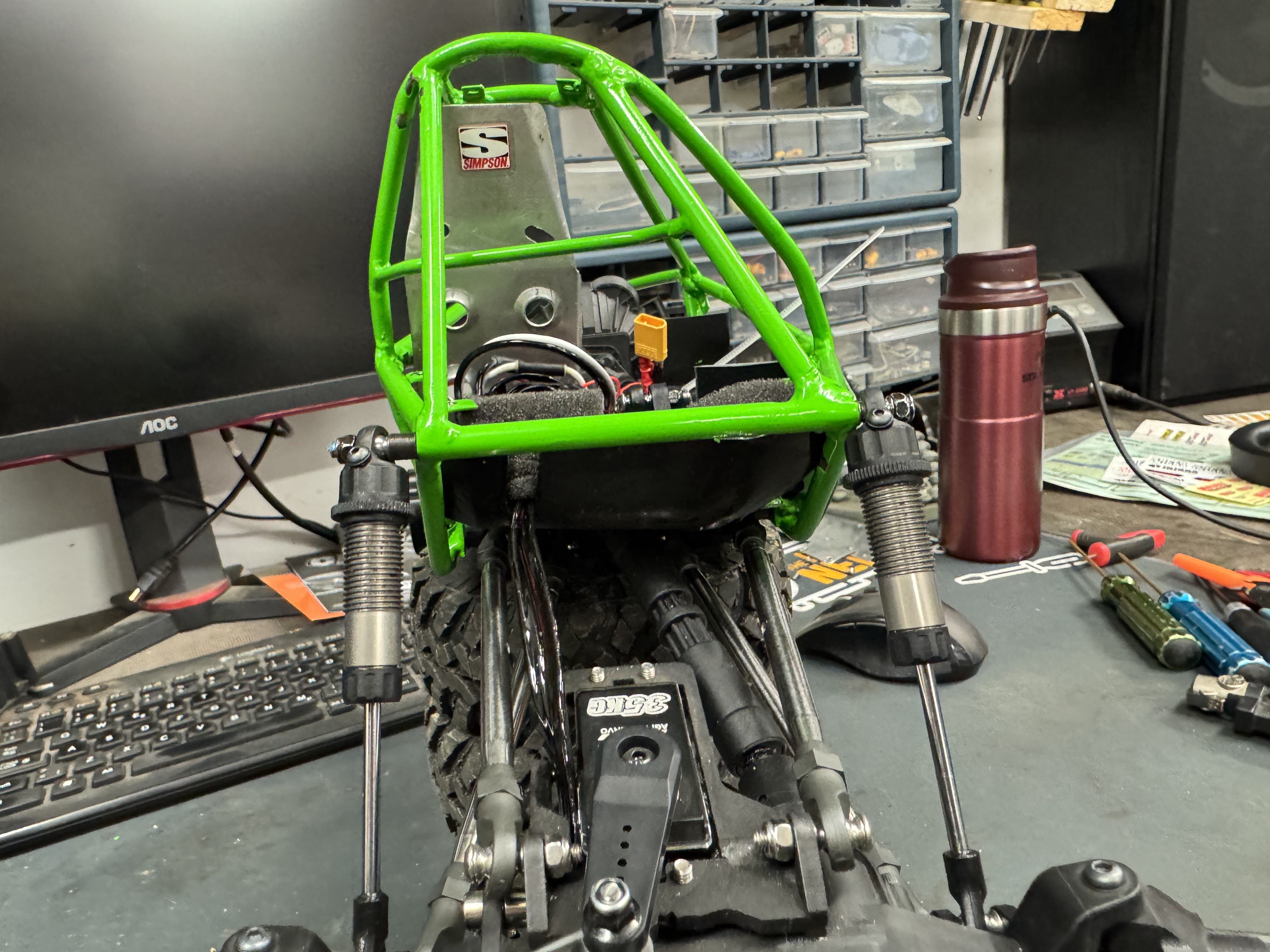

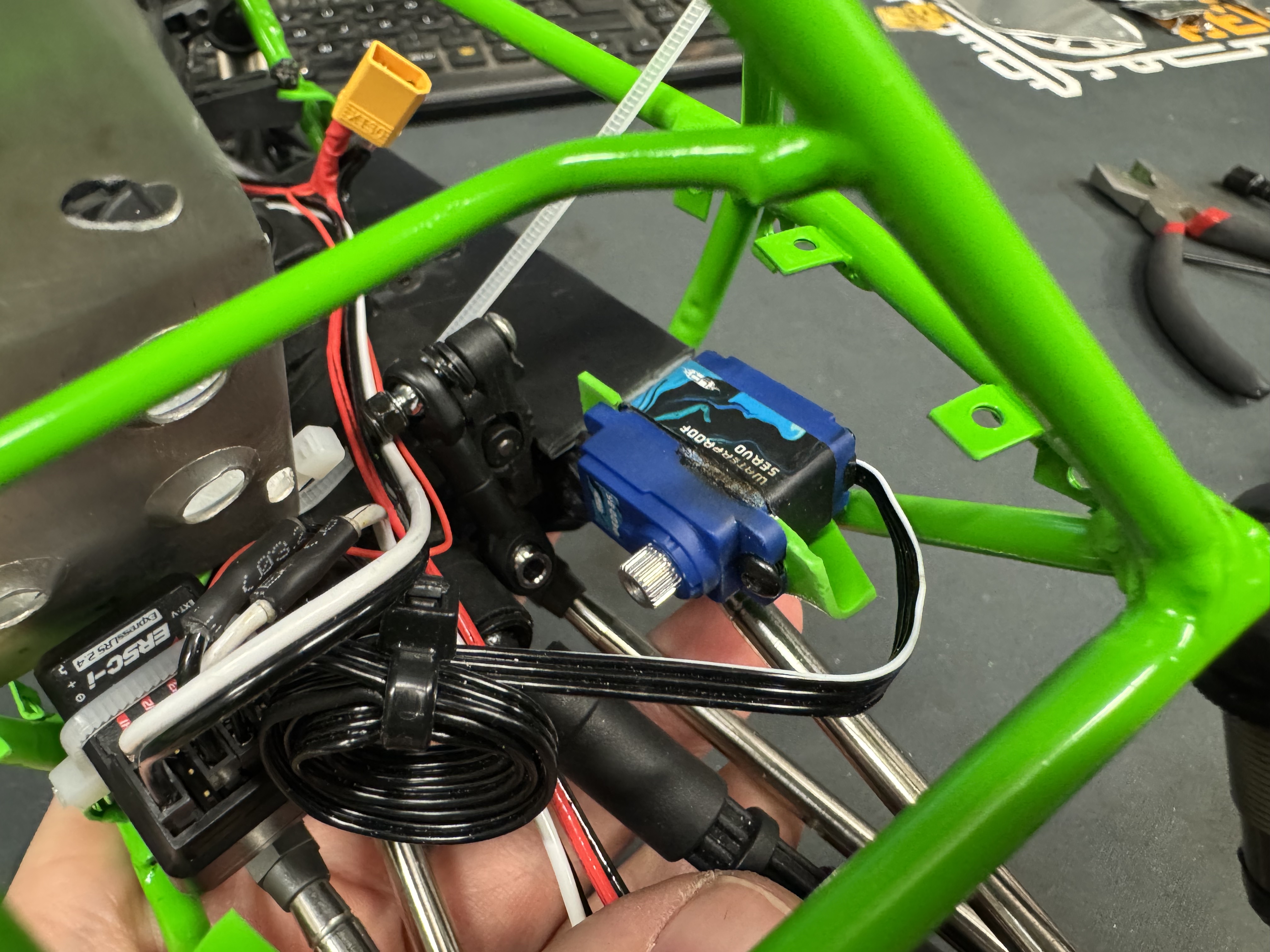

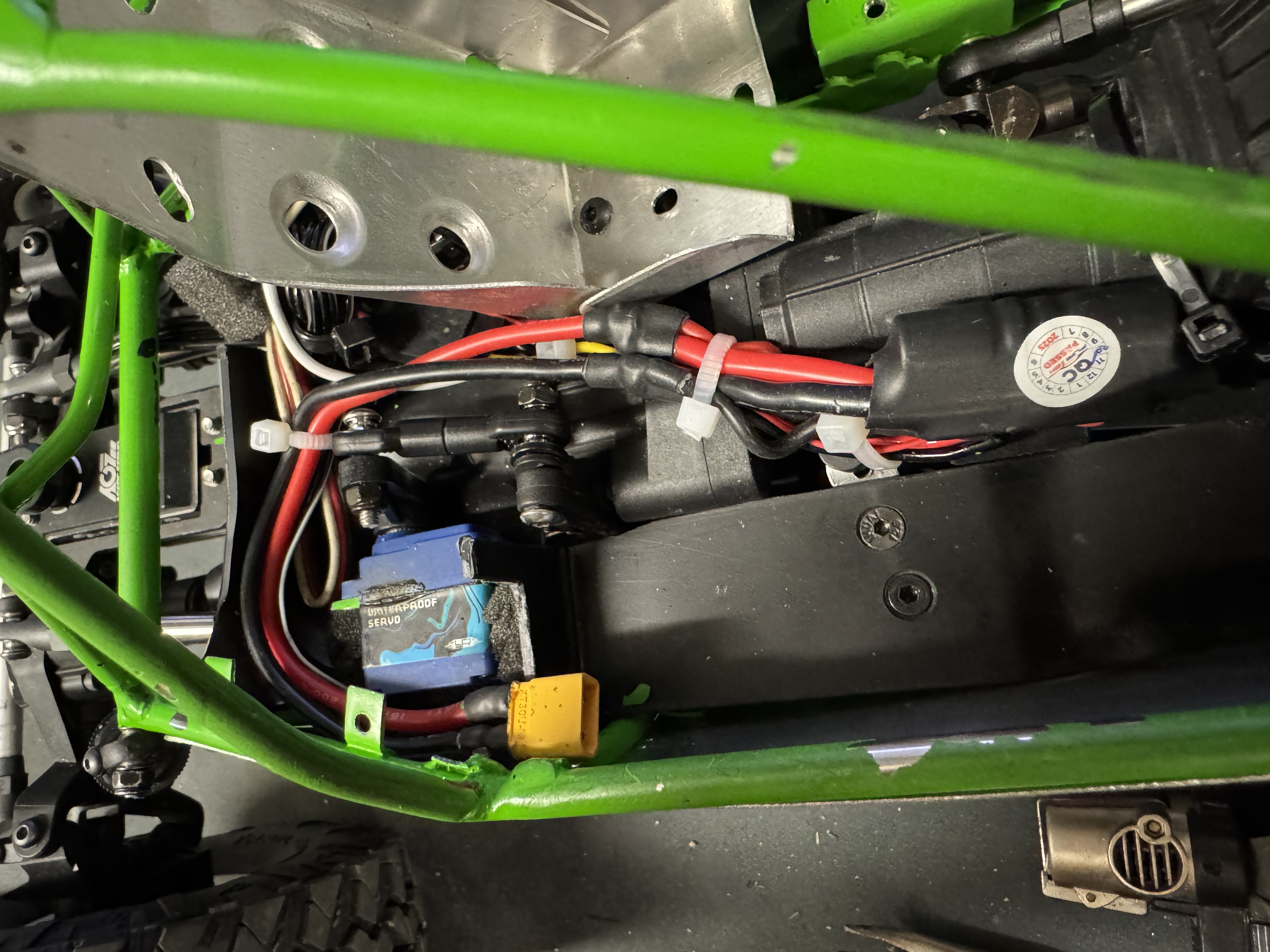

Johtohommaan tein muutoksen, elikkä jatkoin johtoja ja vedin pienen kiepin tuolta peräkotelon kautta. Nyt niissä on kivasti löysää että voi vetää pitemmälle kun kytkee kiinni, ja sulloa sitten tonne peräkoteloon takasin jonkuverran.

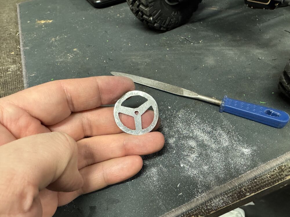

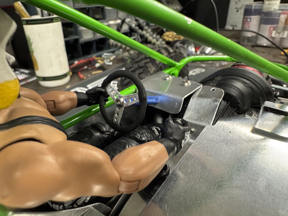

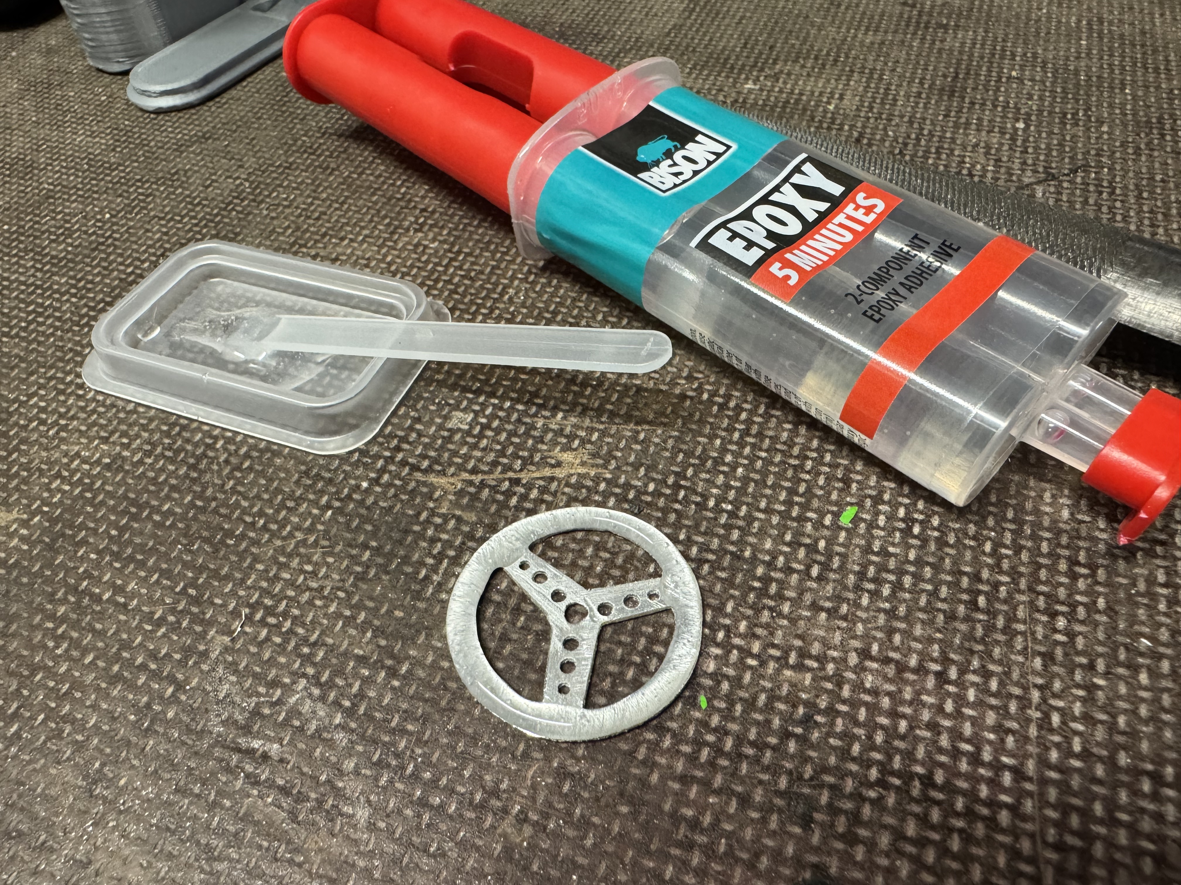

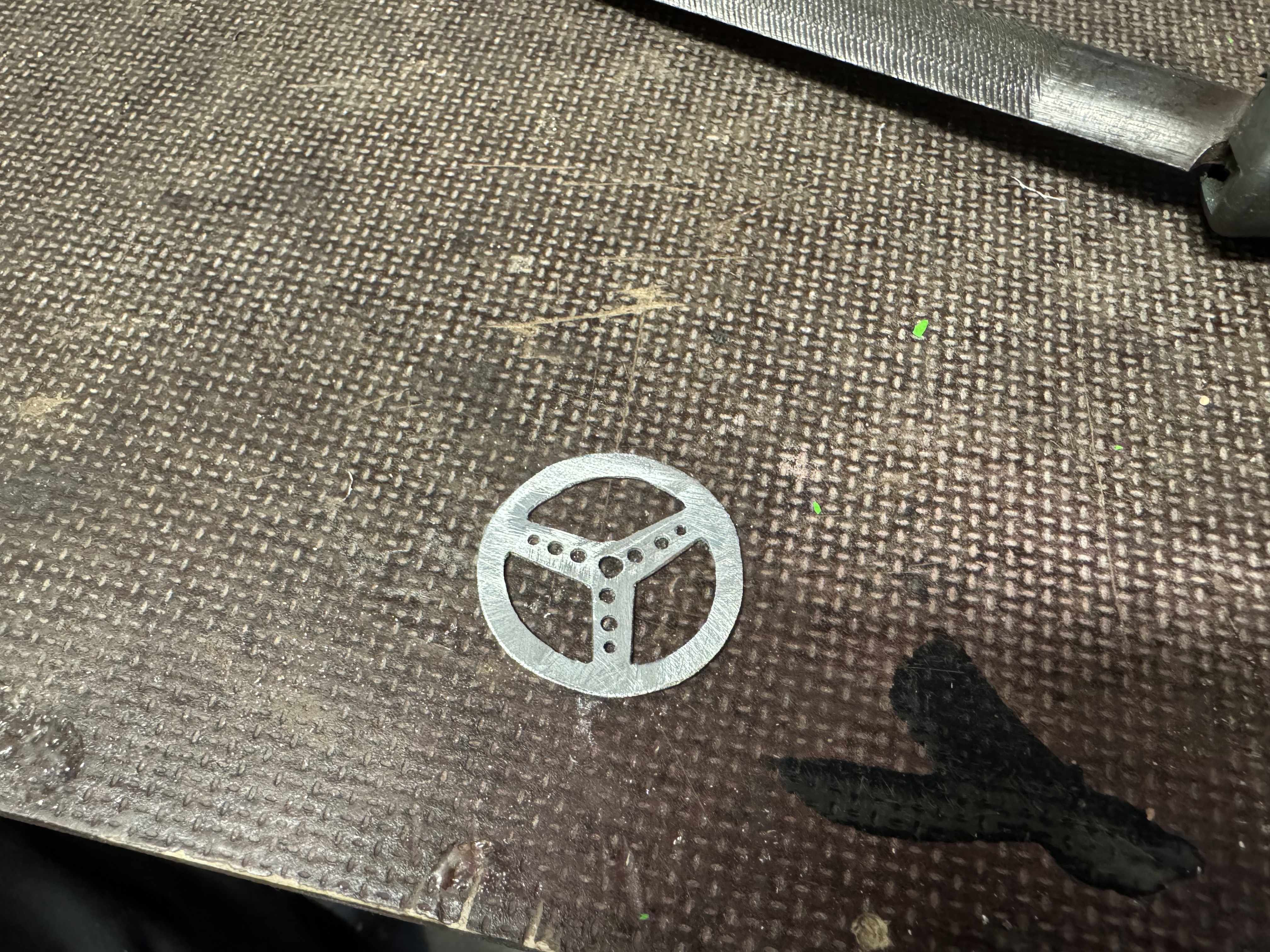

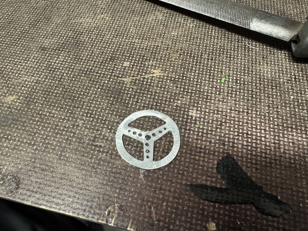

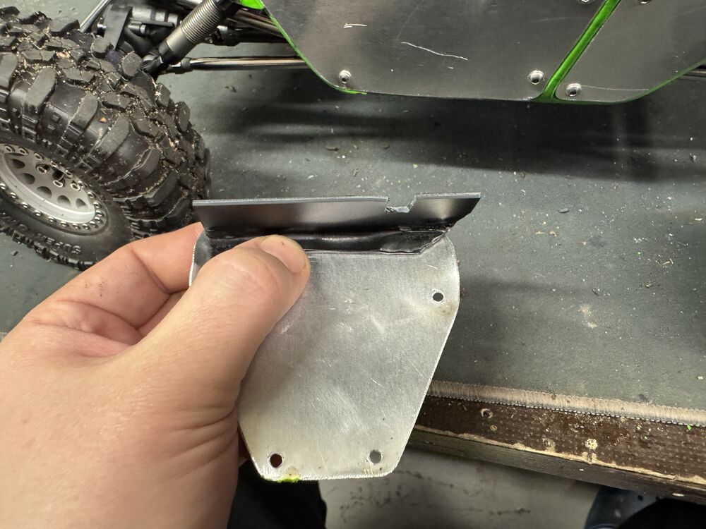

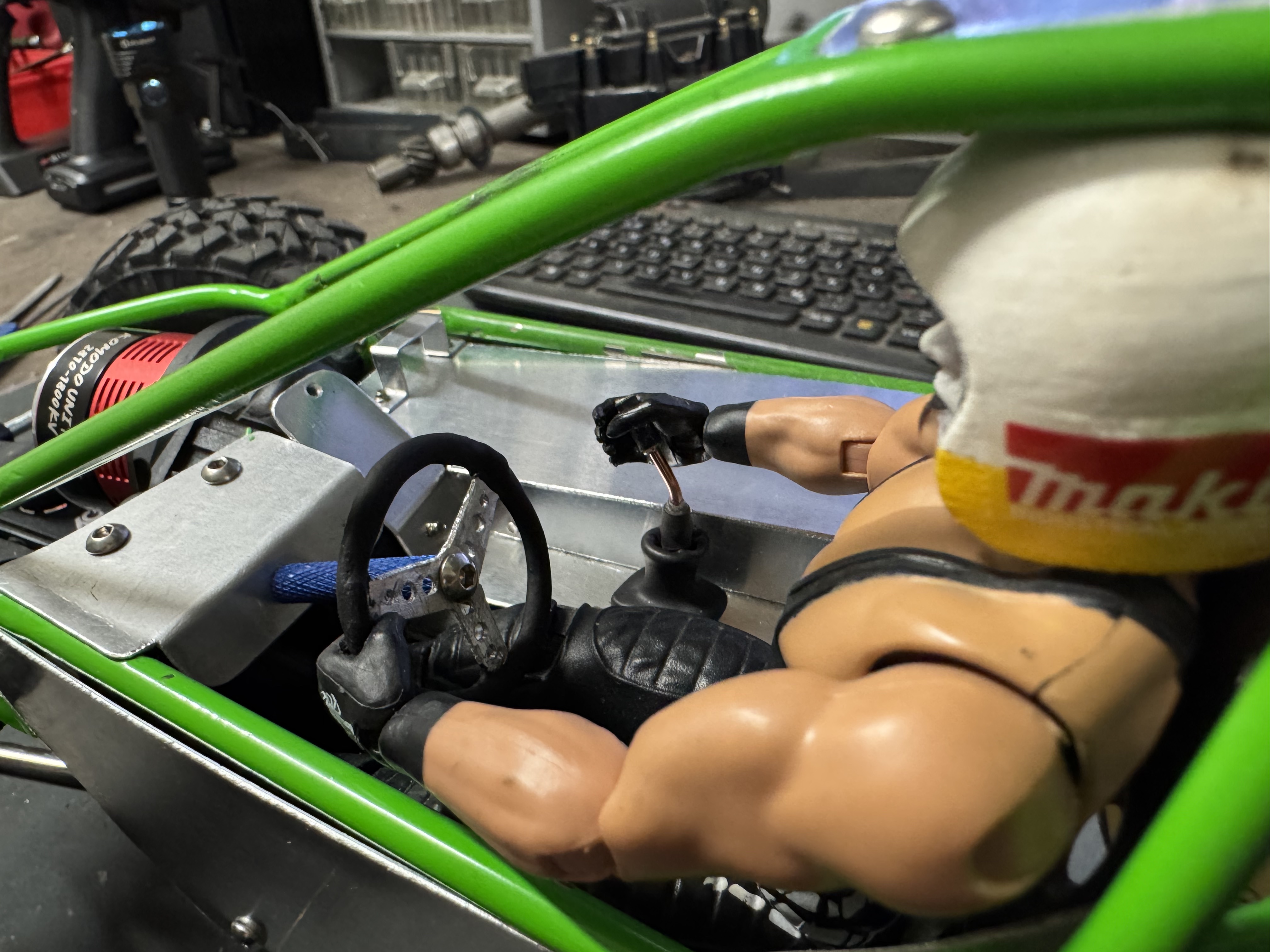

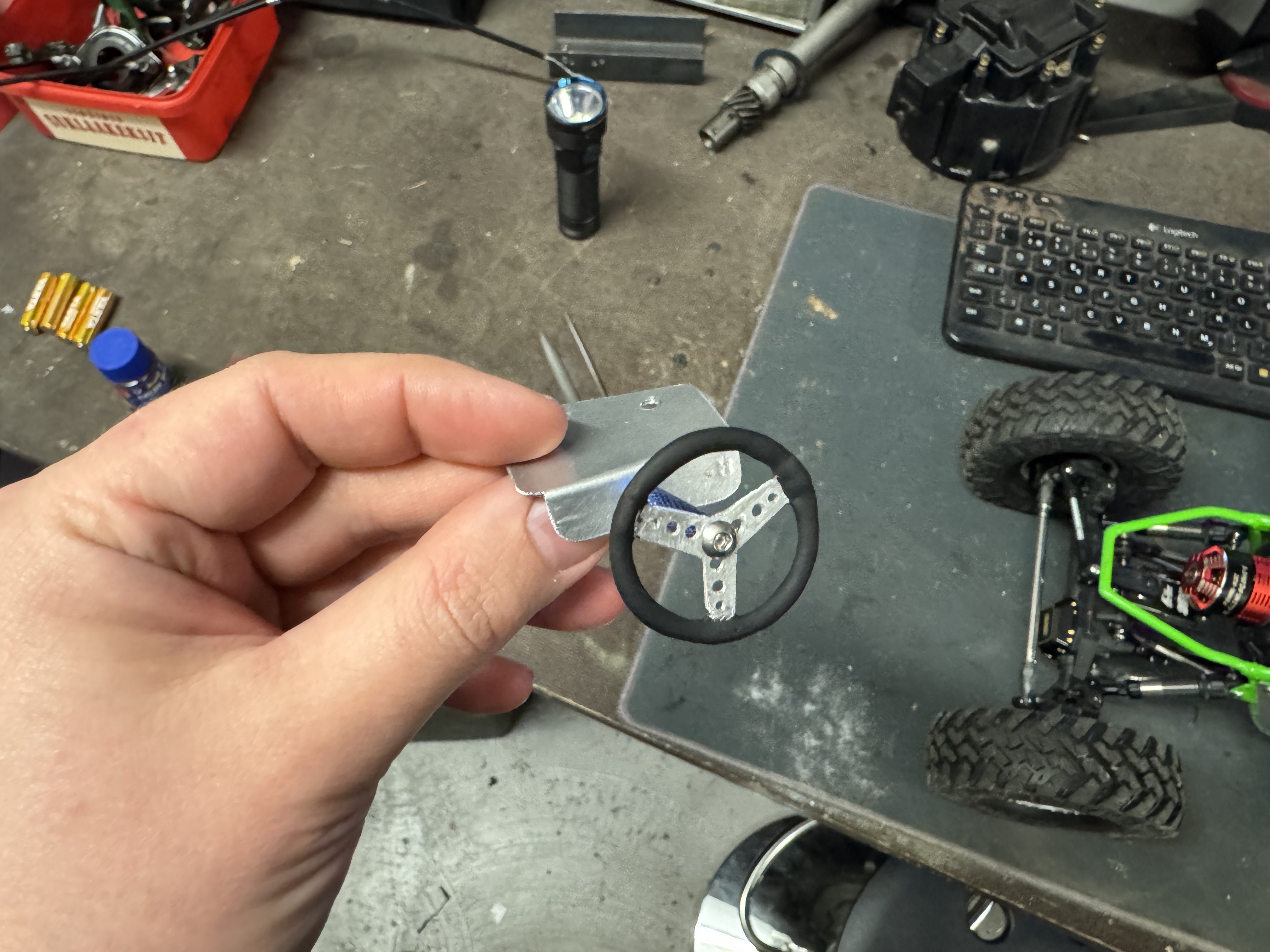

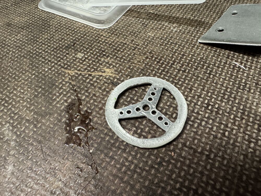

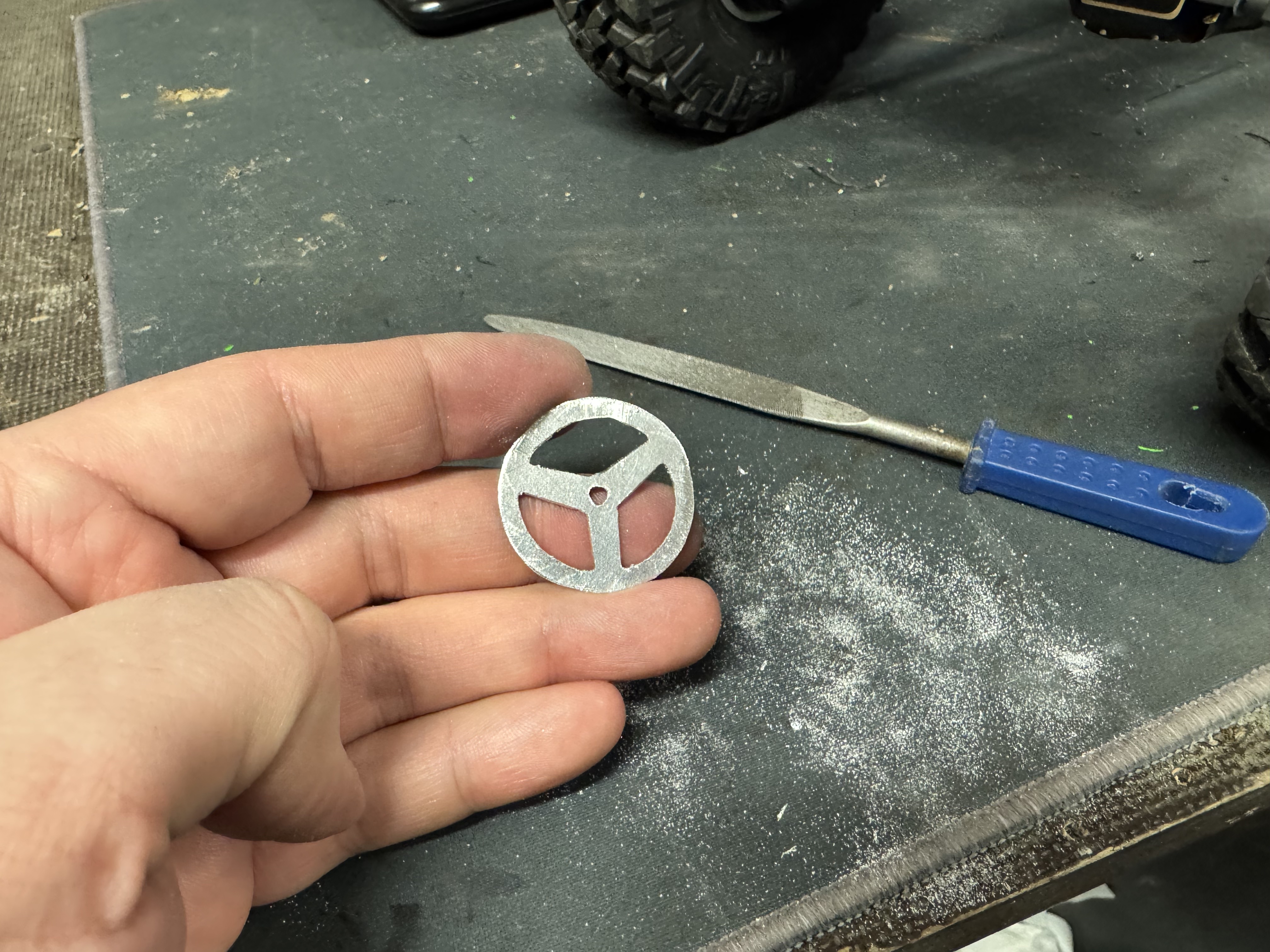

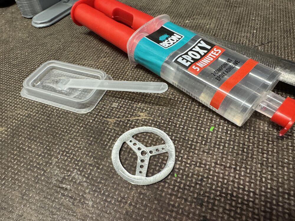

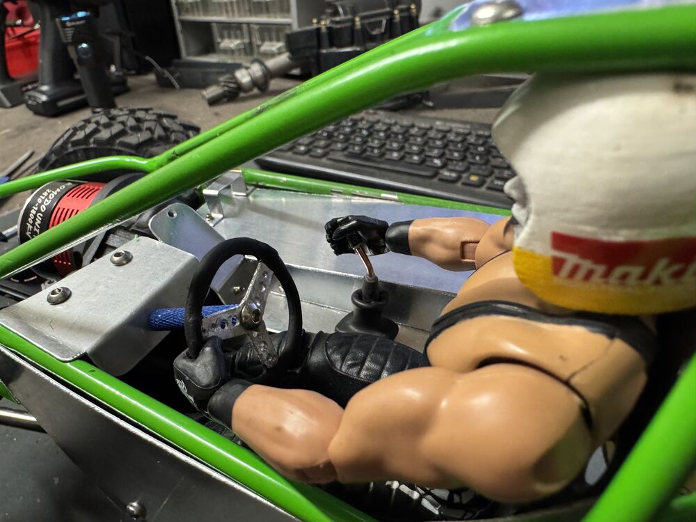

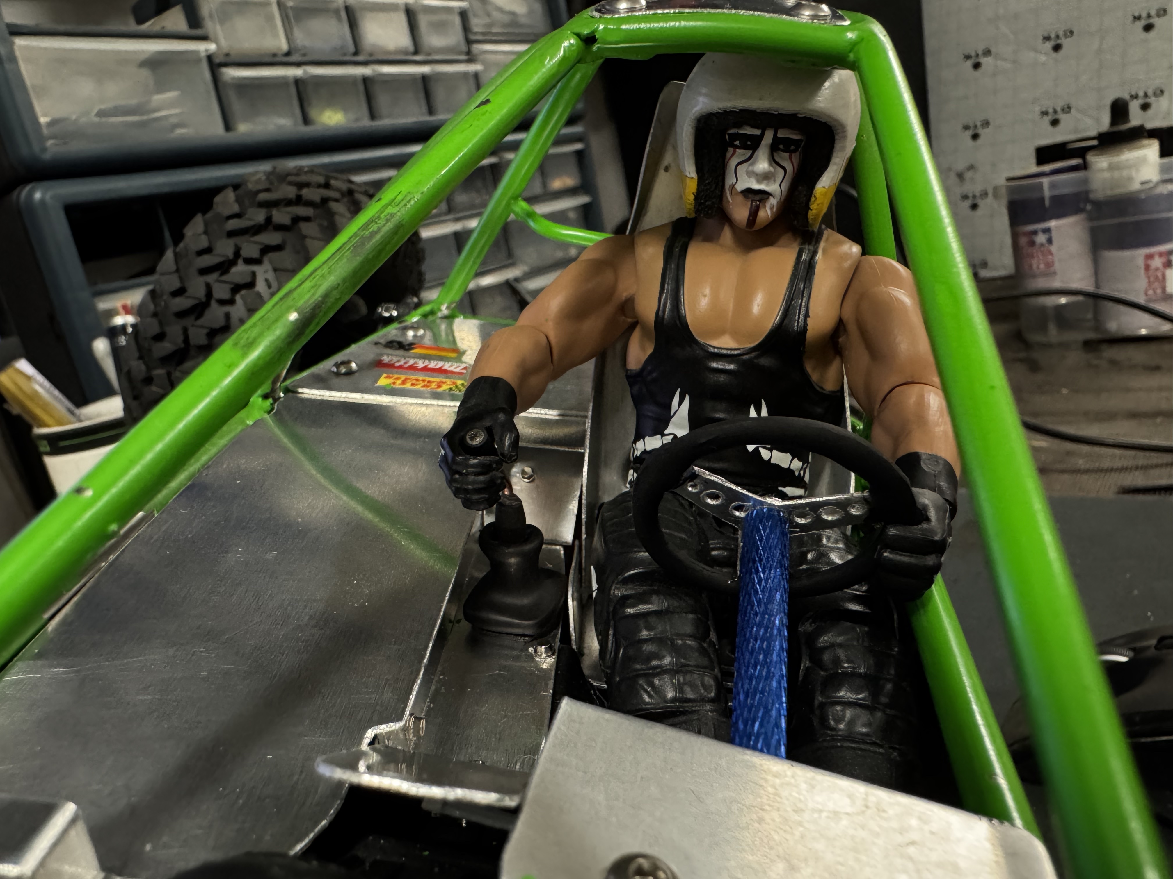

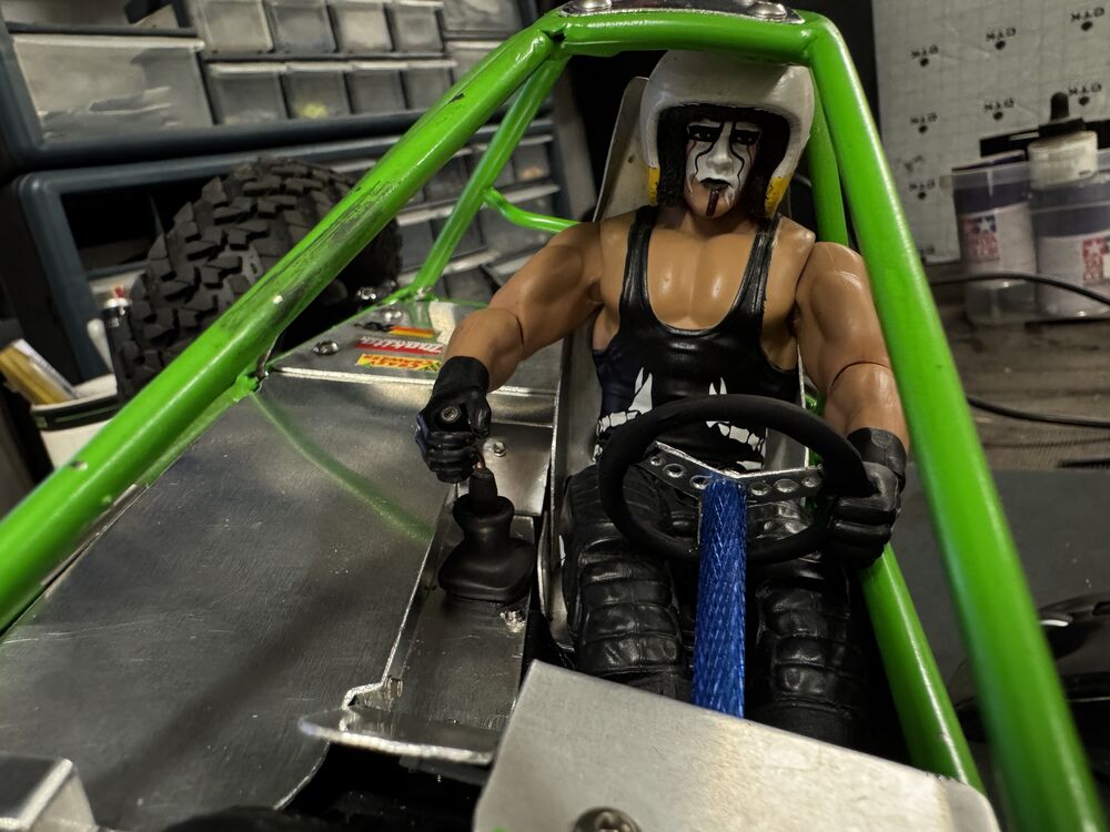

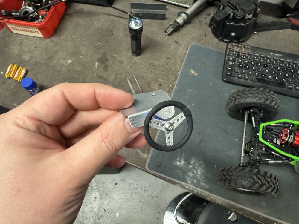

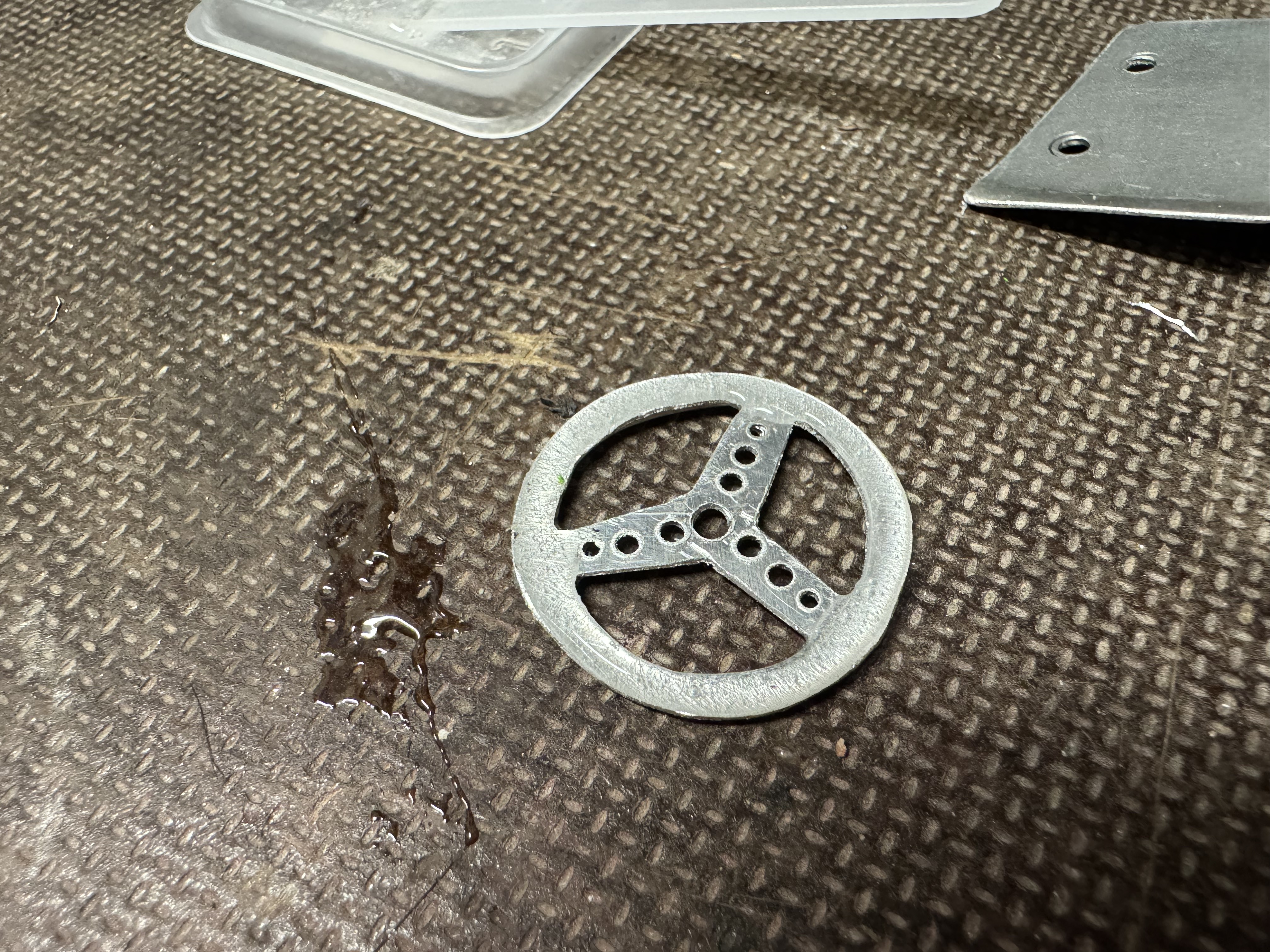

Sitte sääntöjen kimppuun taas elikkä ratti ja vaihdekeppi on listalla pakollisina onaleina. Ja kun "General requirements for all classes: Scale realistic build materials" niin mitään 3d-printattua rattiahan ei pidä laittaa. :D Alumiinistä viilasin rungon, epoksista valoin kehän molemmin puolin ja kumimaali pintaan.

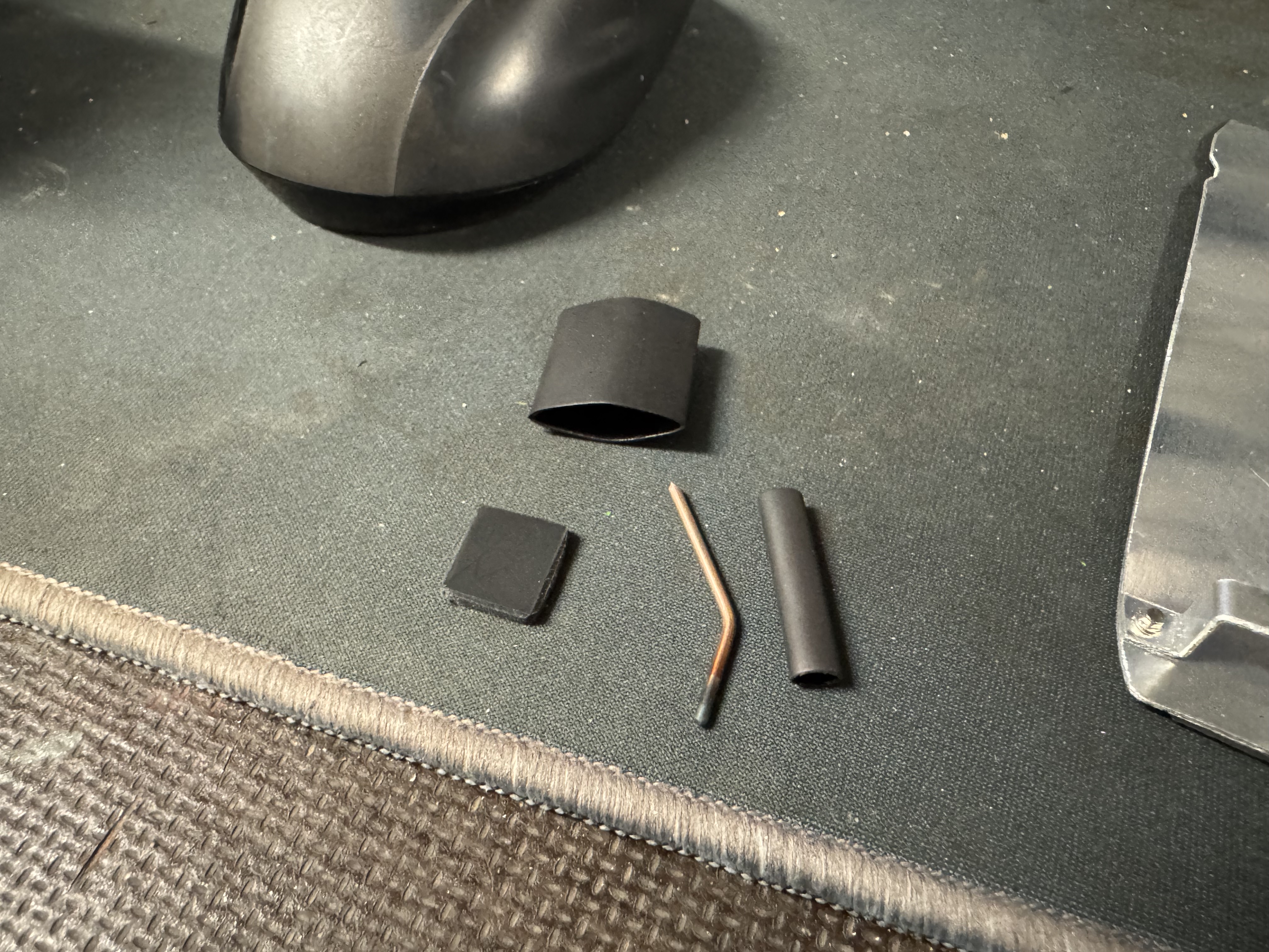

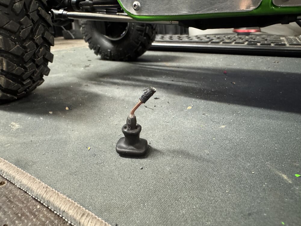

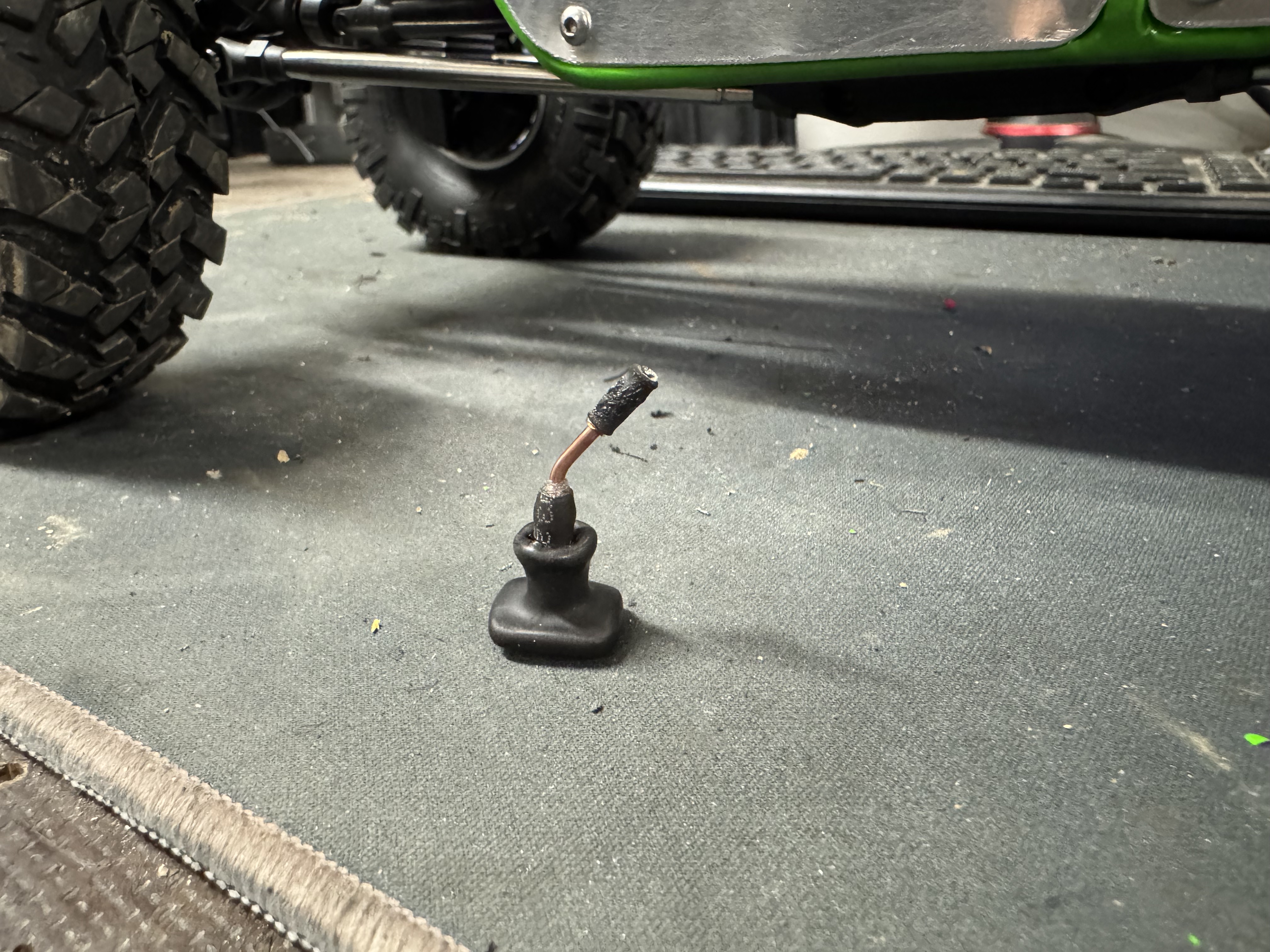

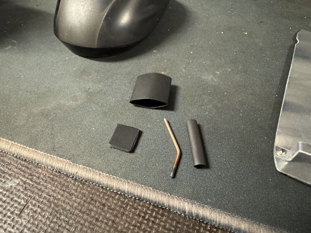

Sitte vaihdekeppi, styreenistä tein pohjalevyn, kutistesukasta kumitouhun ja TIG langasta varren. Kutistesukka kahvaksi.

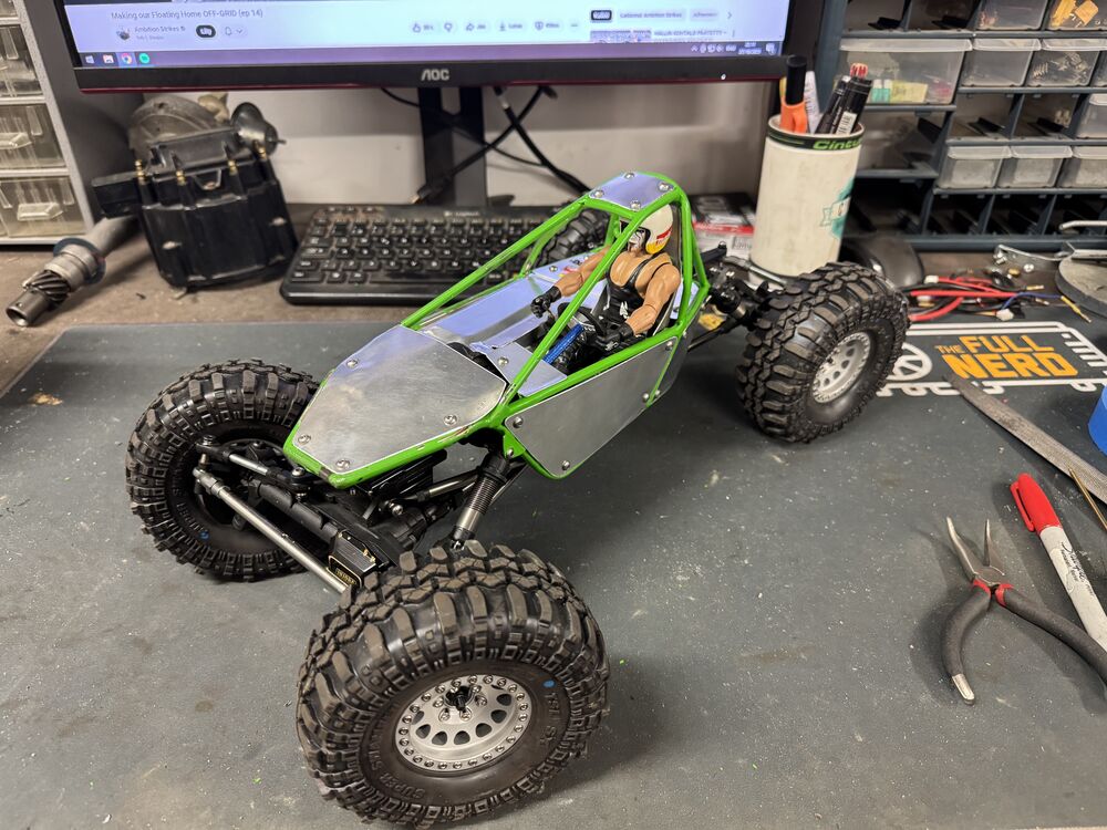

Systeemit asennettuna.

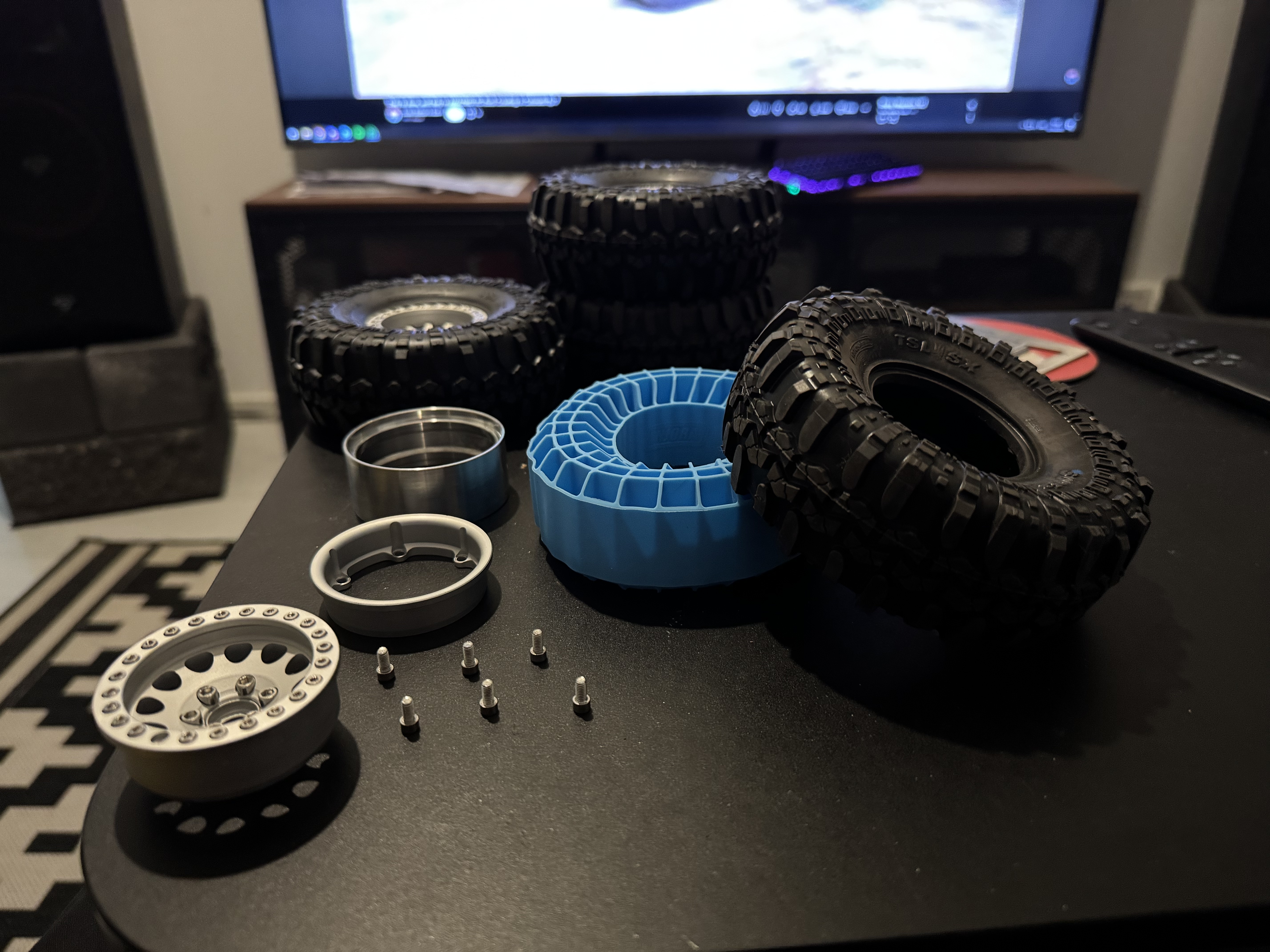

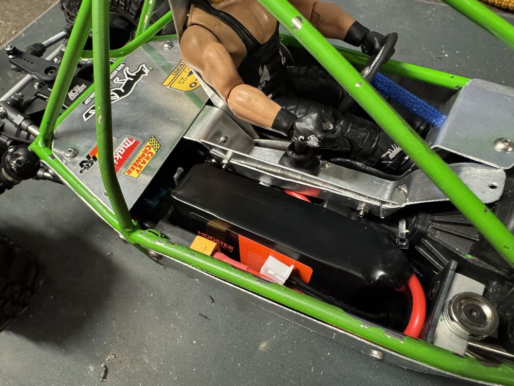

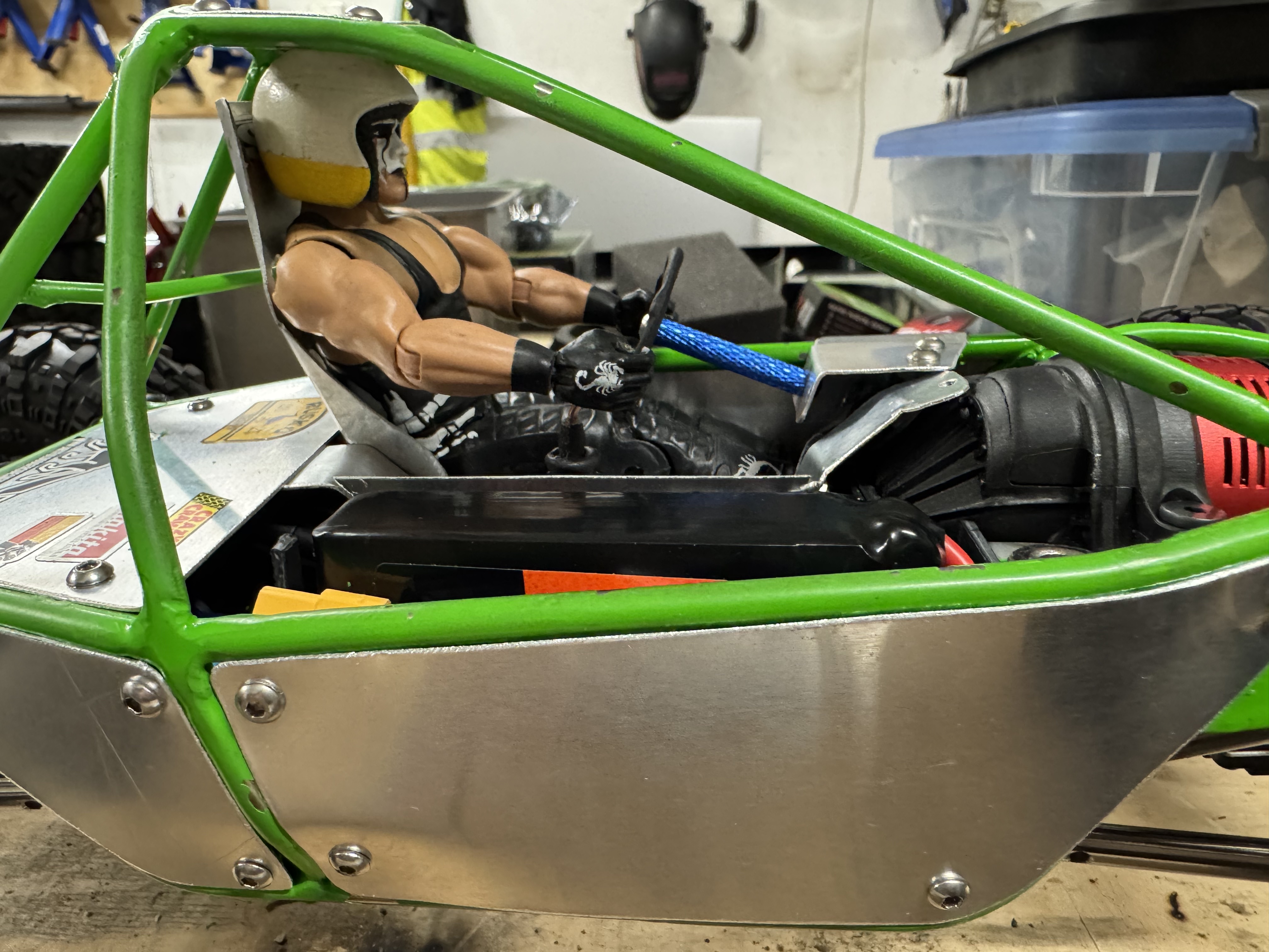

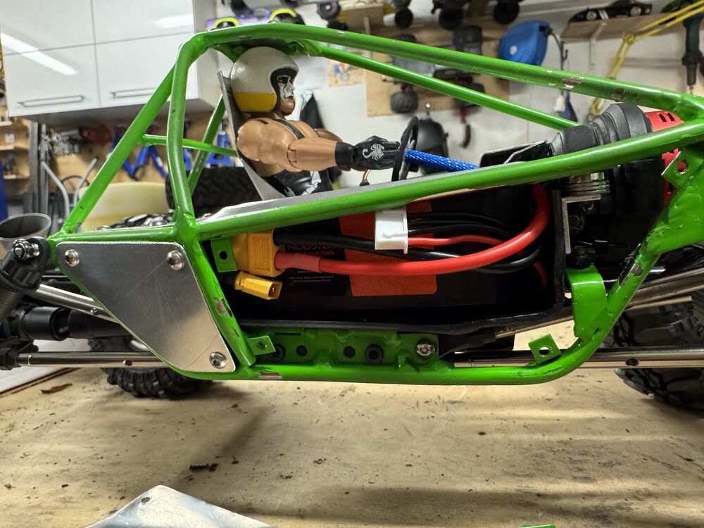

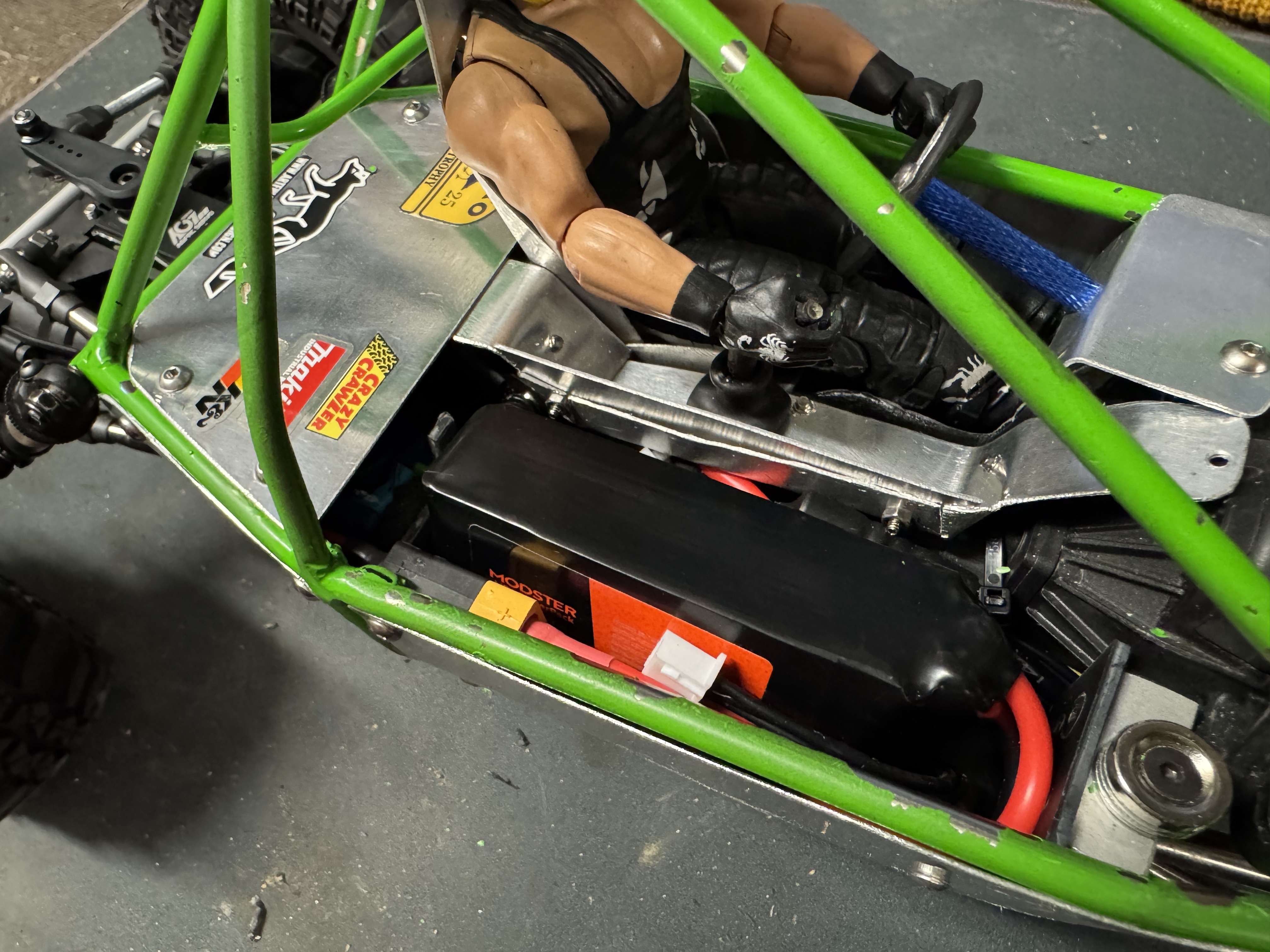

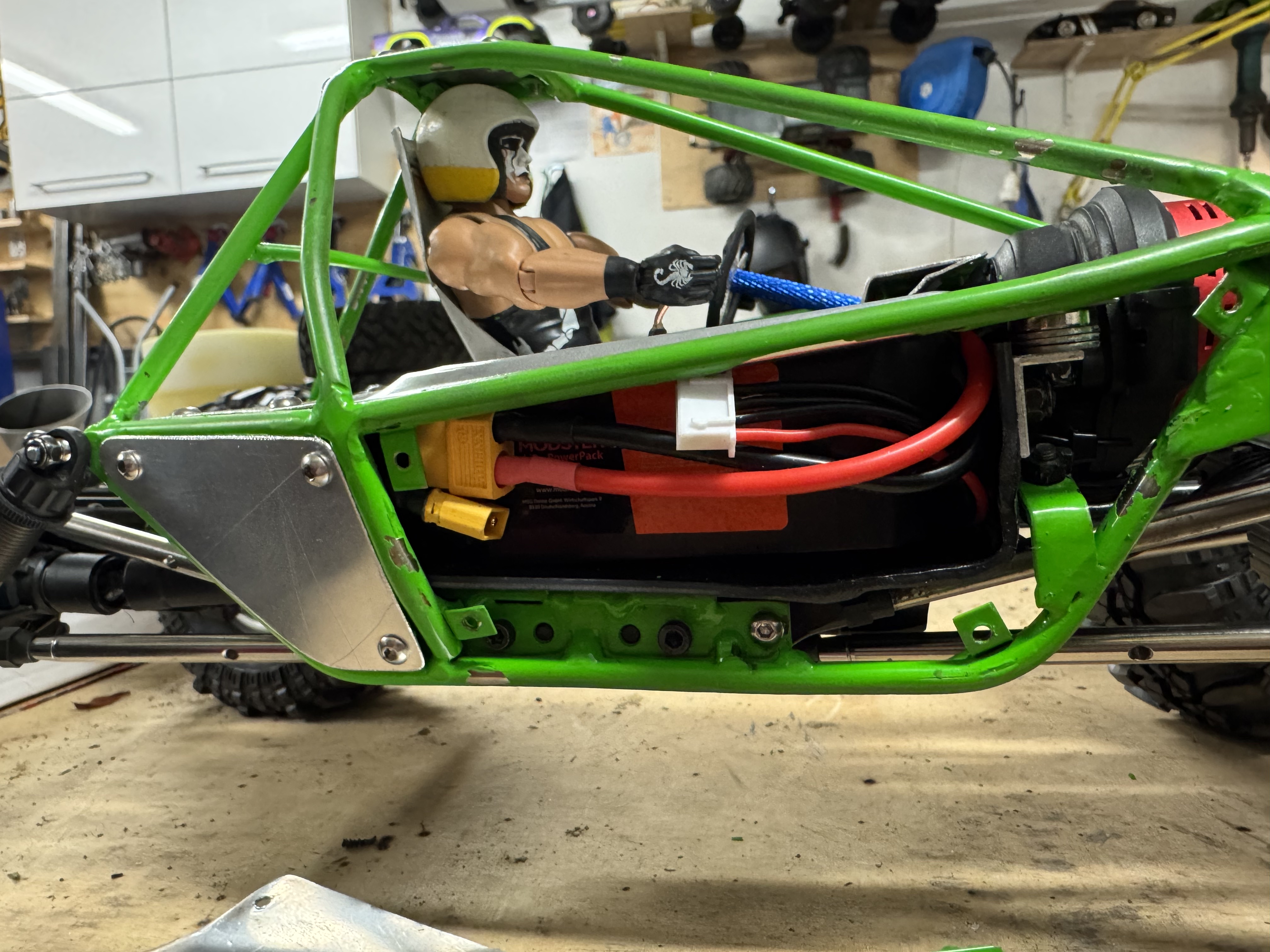

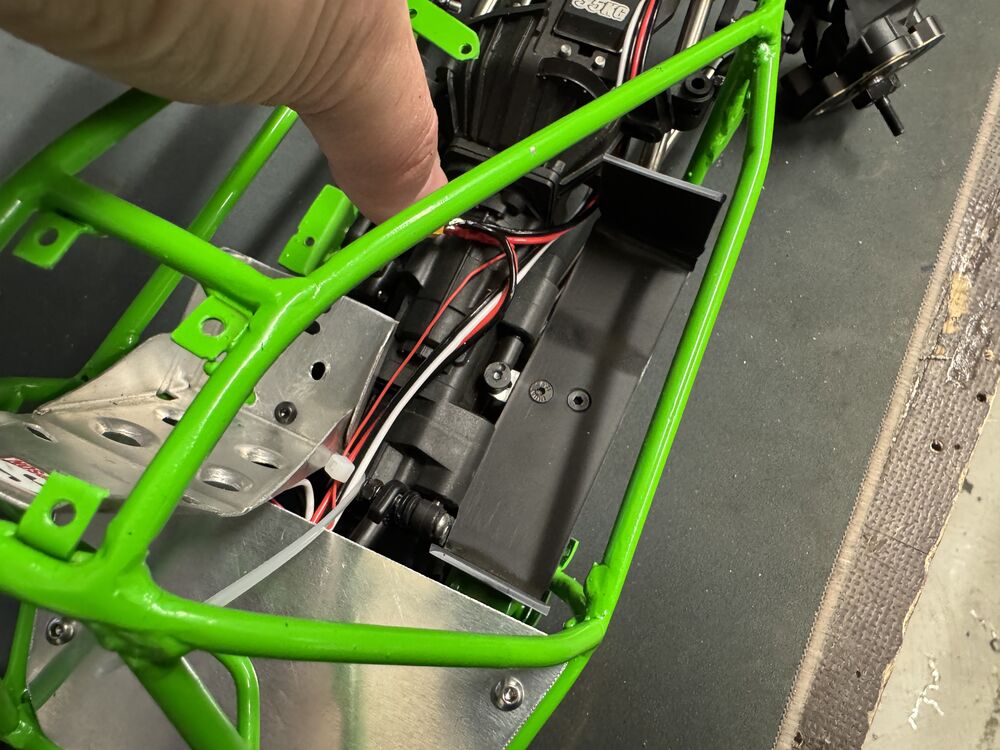

Vähänkö alko lomapäivä mukavasti ku tuli rengaspostia aamukahville
Rengaspostin mukana oli myös akkuja, mutta eihän ne nyt tietysti sopinu tuonne koloon, jotain kolmisen milliä liian leveitä.
Hetken siinä ihmeteltyäni niinku Markku konsanaan, tuli mieleen että jos tekis tuohon kanteen vaan pienen ulokkeen. Värkkäsin sitte raudasta tuommosen työkalun prässiin ja painoin sillä alumiinilevyn mutkalle. Vanhalla kannella piirtelin uuteen ääriviivat.
No nythän se sitte sopiikin.
Ja nyt kun akku on kyljellään tuola, niin akun ja kylkipaneelin välissä on hyvinkin tilaa johdoille, eli mahtuu tuo XT60 sittenkin oikein kivasti. Painopiste nyt tietysti vähän nousi kun akku ei makaa lappeellaan pohjalla kuten oli tarkotus. No josko tähän kattois vielä jotku toiset akut jotka on vähä kapeammat, ja käyttää näitä sitten seuraavassa autossa.

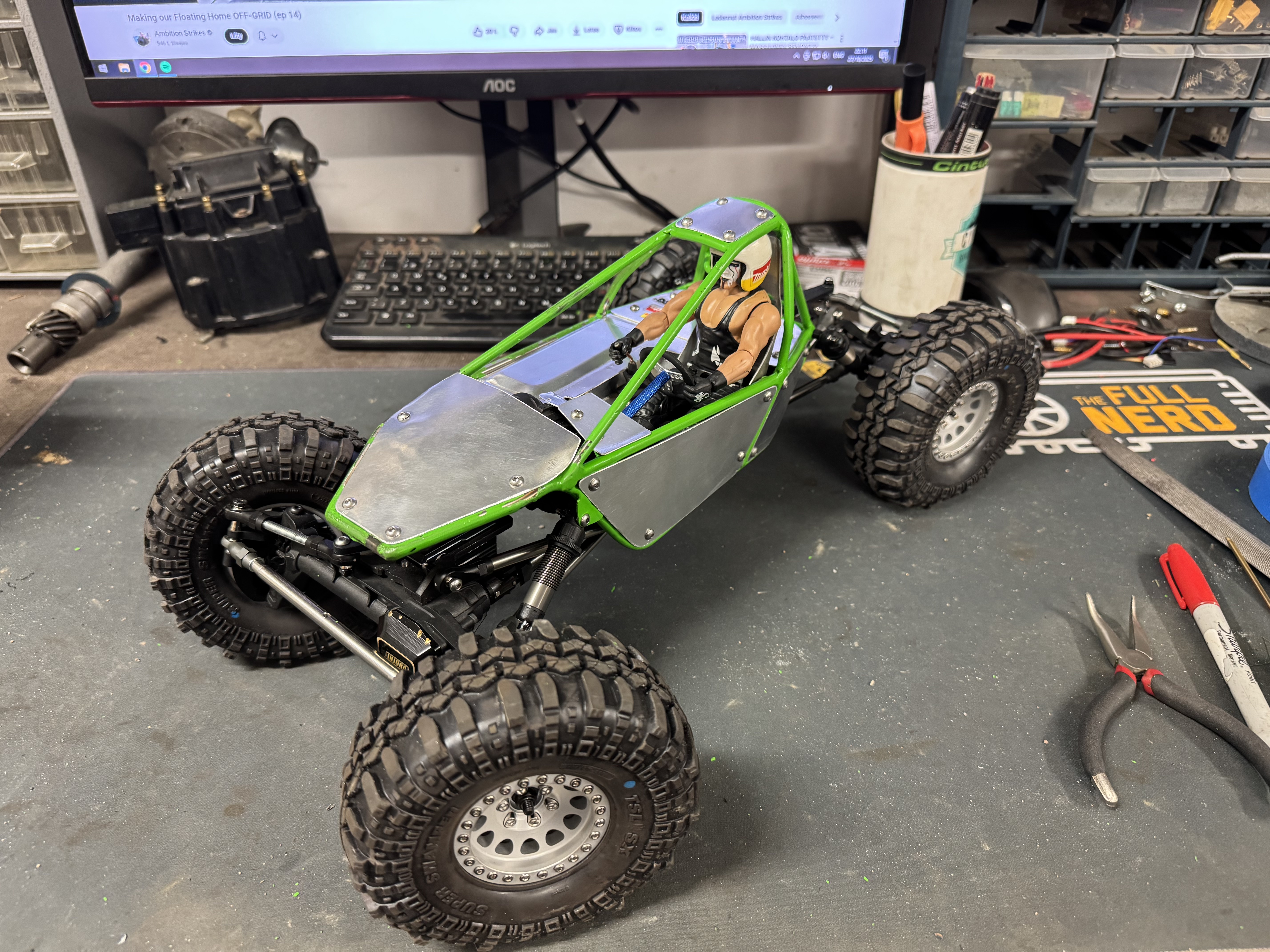

Re: Divin WeRcRock buggy (1.9 Unlimited)

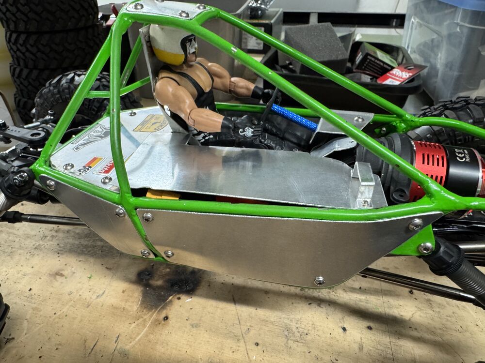

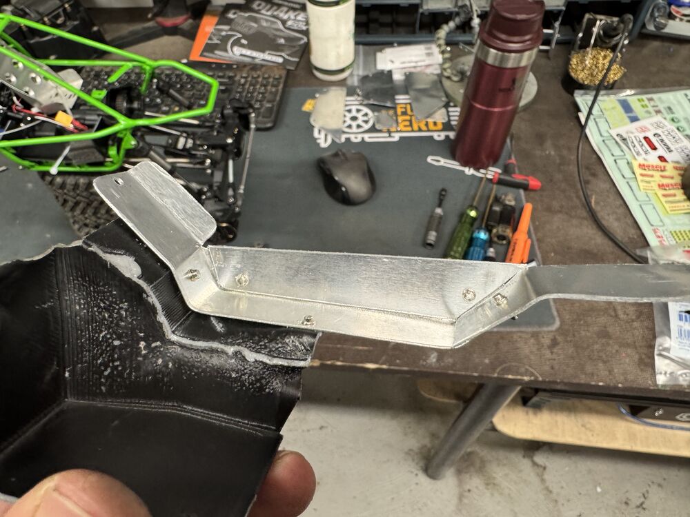

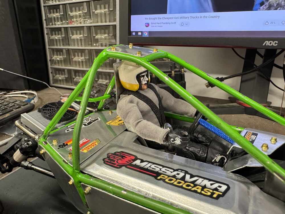

Iltapuhteina vielä konepelti.
Tottapa se vaatii vielä kojelaudan taakse ja alapuolelle jonku näkösuojan.
Aina välillä pitää kiipeillä, jos ei ulkona ni vaikka sitte työpöydällä.

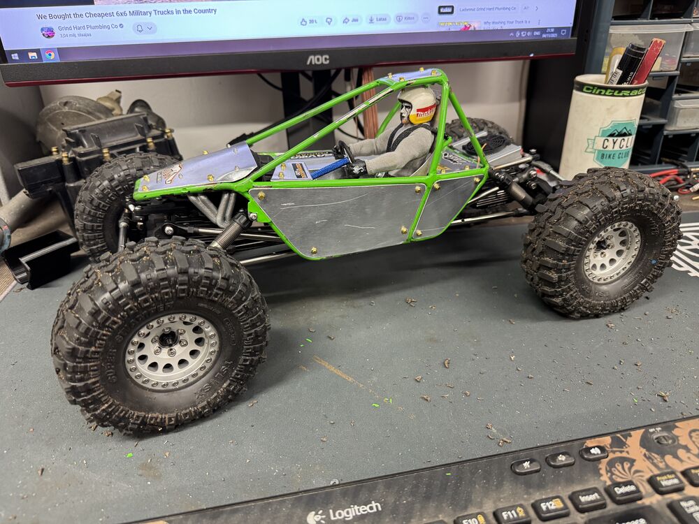

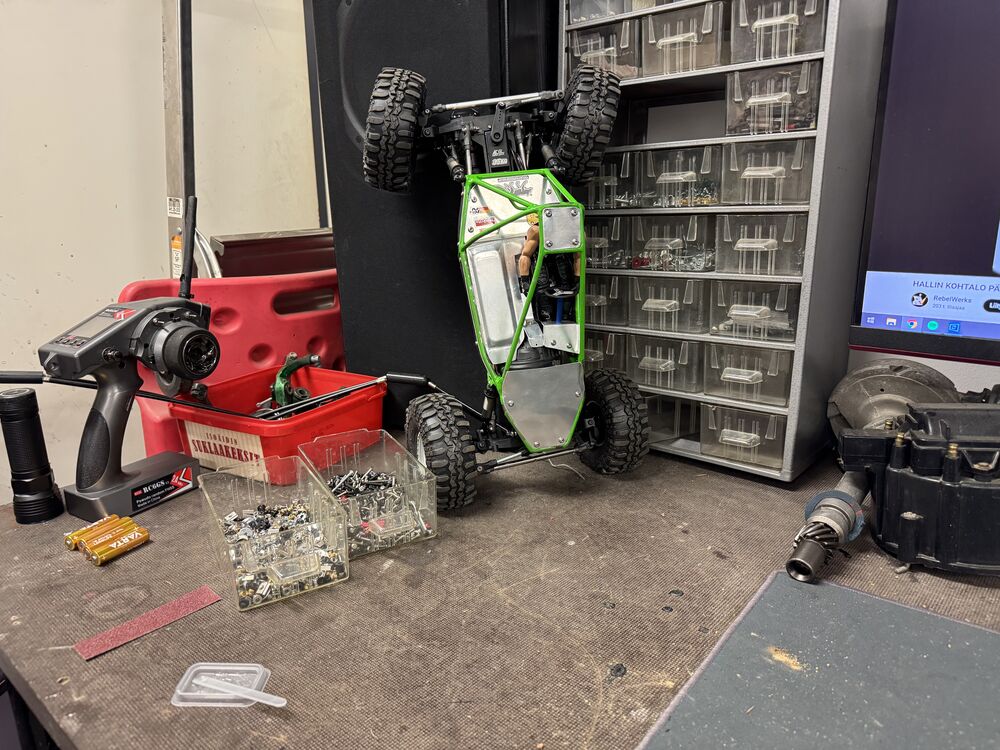

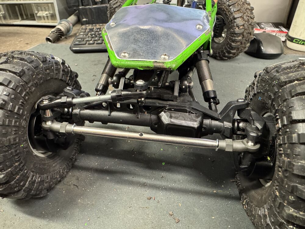

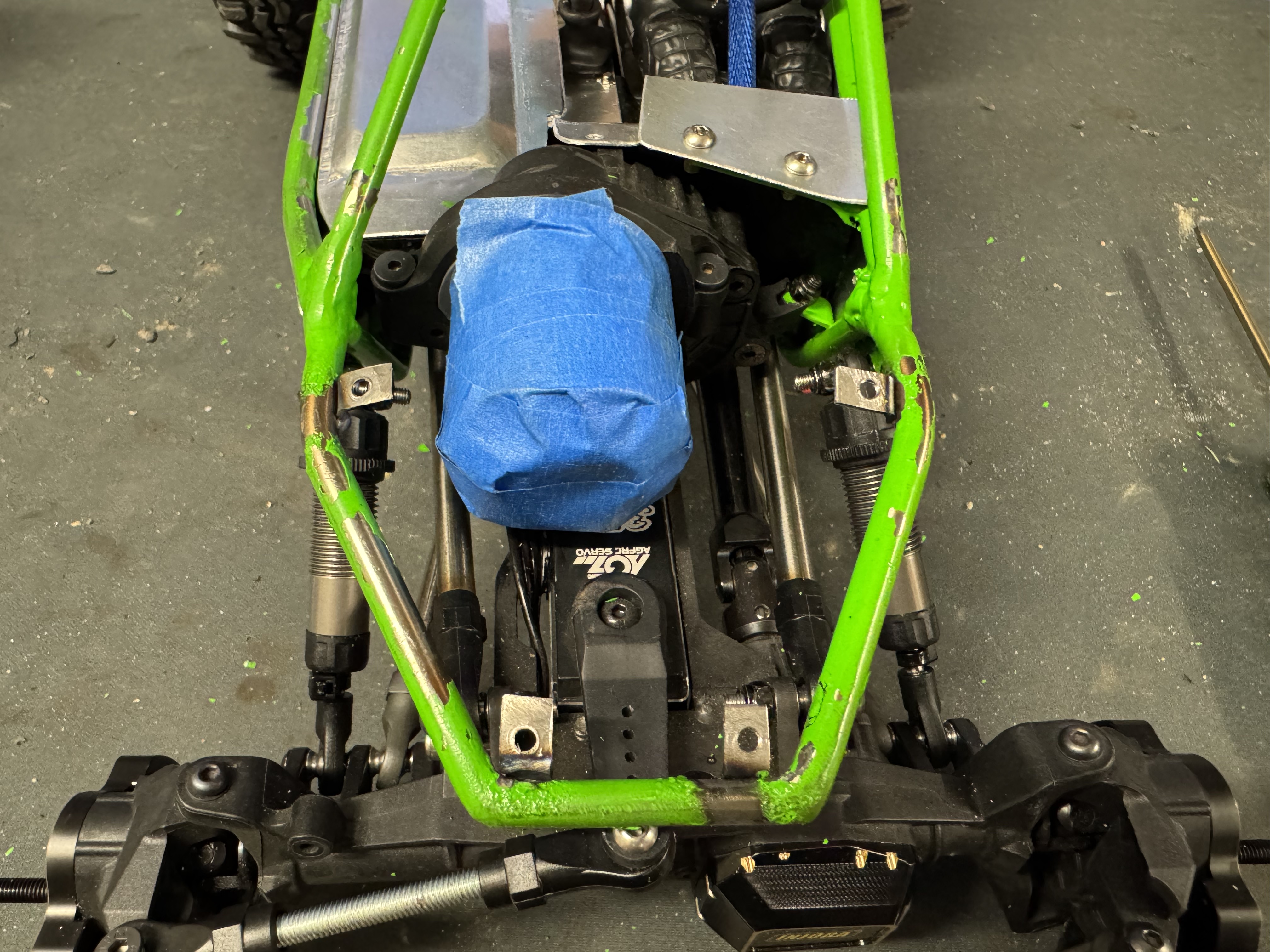

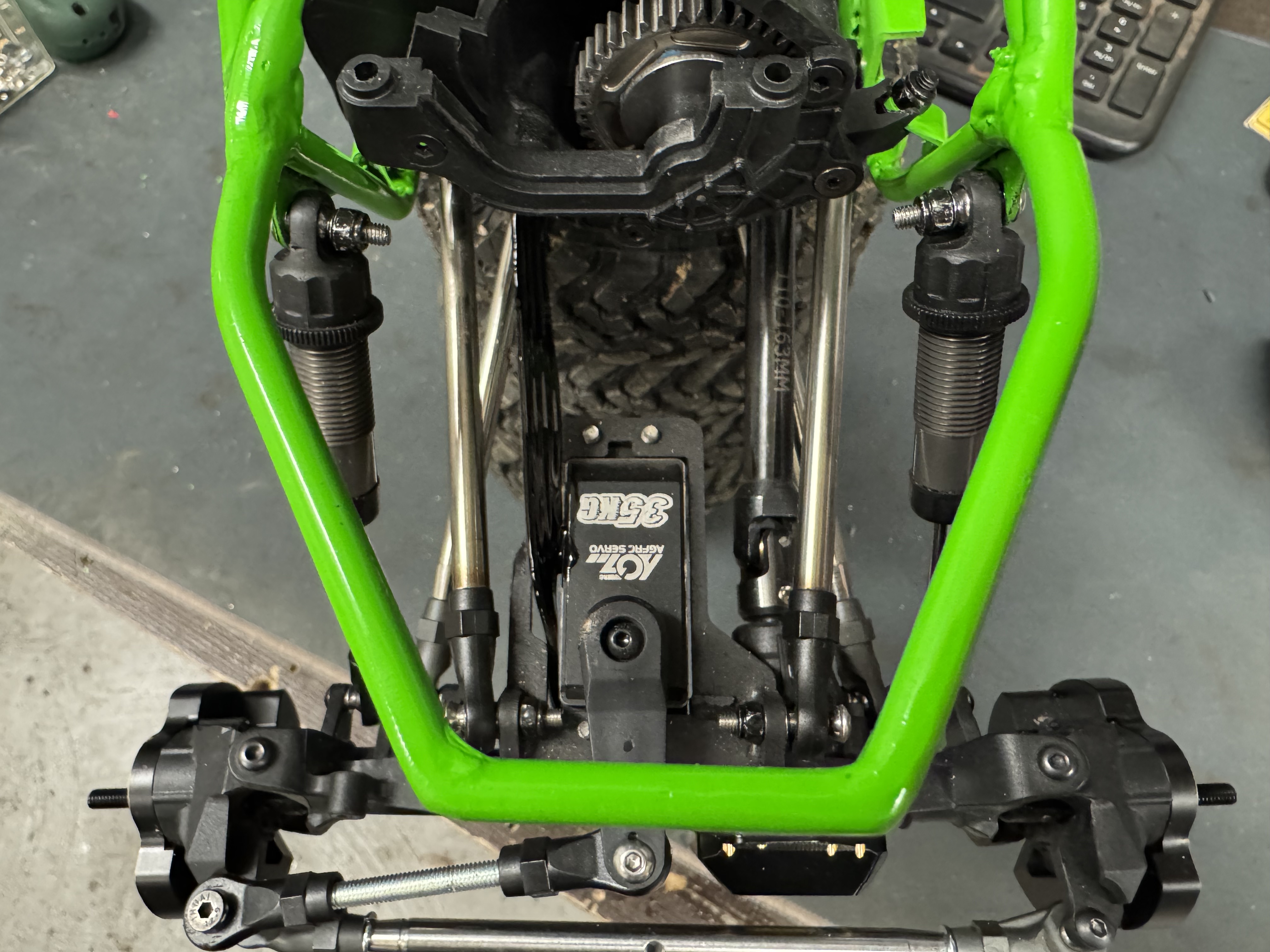

Kävin tänään pari akkua ajamassa. ~40min sai ajoaikaa 1300mah akulla, riittää jo kivasti!
Aika monta kertaa menin nurin ja maalit vähän rapisee, käytön jäljet tuo scalemaisuutta mutta nyt rapisee vähän liikaakin noista rosteriputkista. Pitää kattoa jos talvella tuon hiekkapuhalluttais ja käyttäis vaikka pulverimaalissa.
- Renkaat toimi ihan kivasti. Vaikea arvioida tarkemmin kun ei ole oikein vertailukohtaa. Keli oli haastava, +6 ja tosi kostea metsä, sammaleiset kivet.
- Etuiskareihin pitää laittaa negatiiviset jouset eli sisälle männän alle. Turhan paljon tuo nostaa nokkaa ylämäissä. Tämän muutoksen jo teinkin, mielenkiintoista seurata miten auto muuttuu.

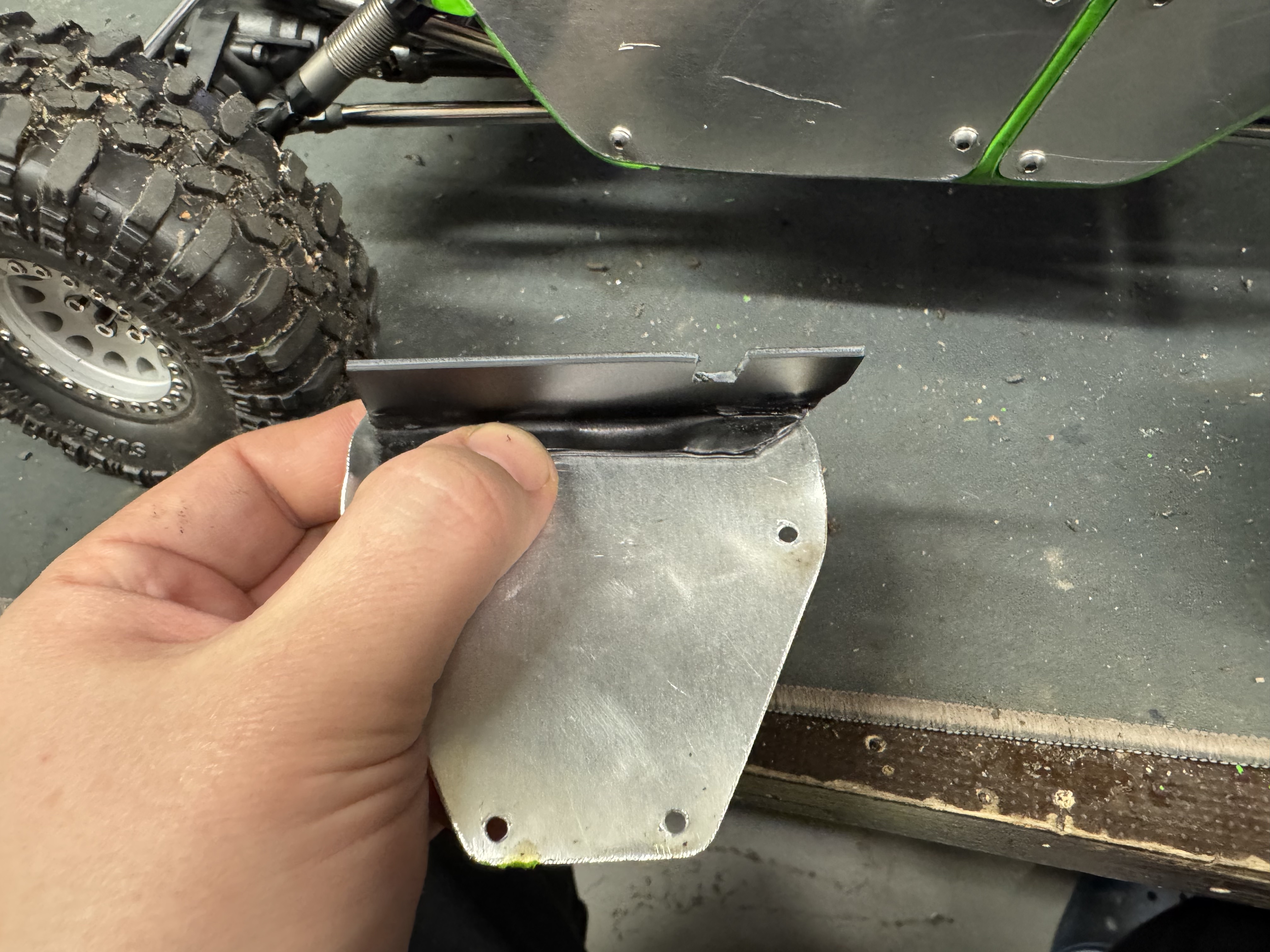

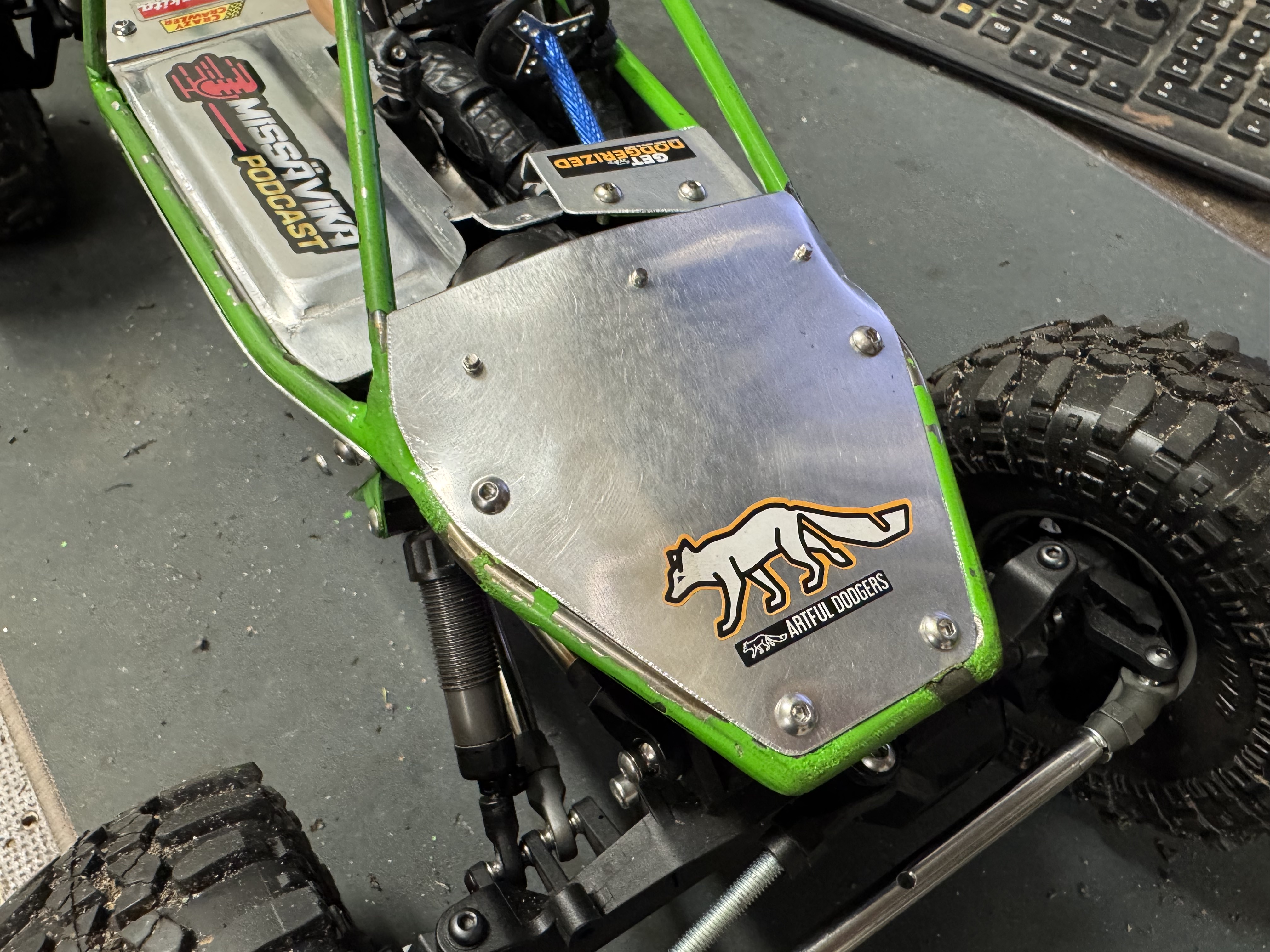

- Naku peräpää ja liian näkyvillä oleva servo alkoi häiritsemään, joten tein tuommosen lisäraudan runkoon, ja laitoin jostain muusta autosta yli jääneen syylärin siihen. Tietysti piti sitte tehdä vesiletkut kans, ja sähköflekti on ehdottomasti vielä tulostettava yläpuolelle. Painoahan tuossa tuli vähä huonoon paikkaan lisää, mutta scale autosta on kyse. :)

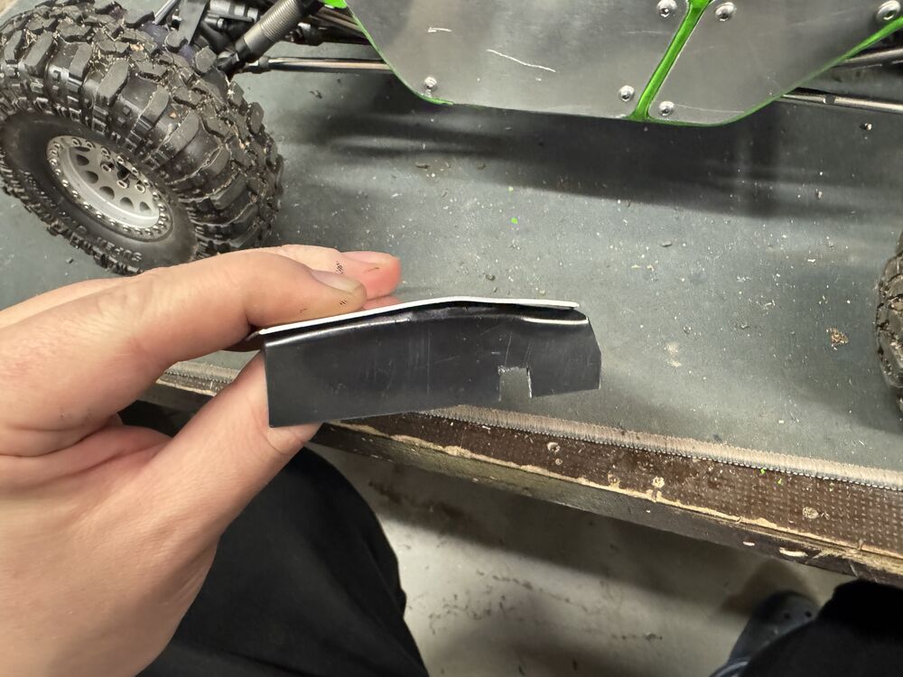

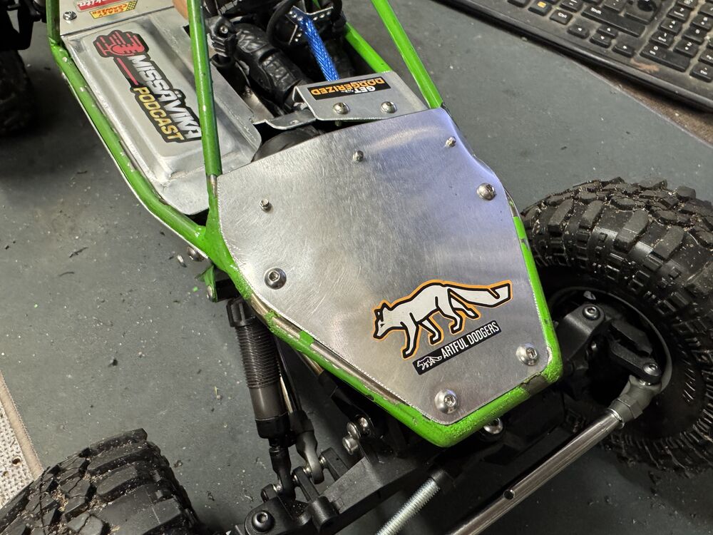

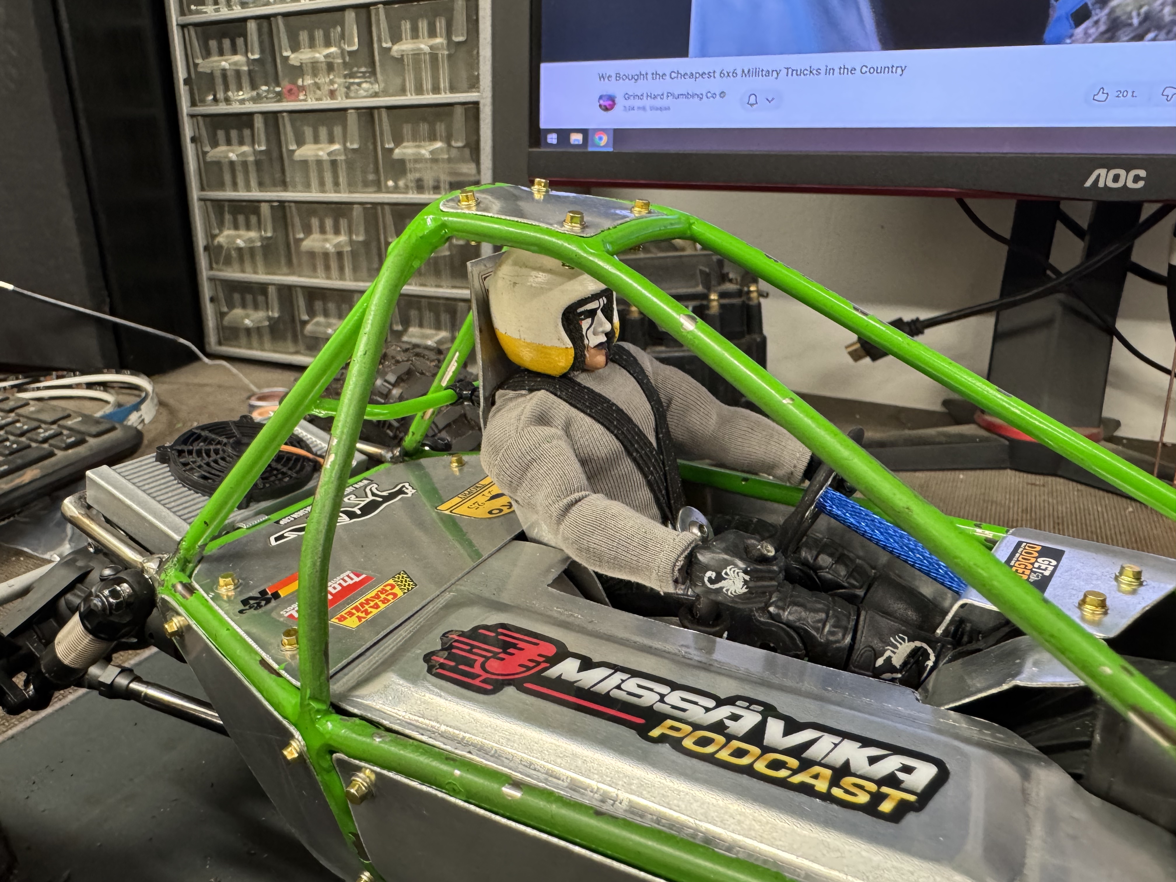

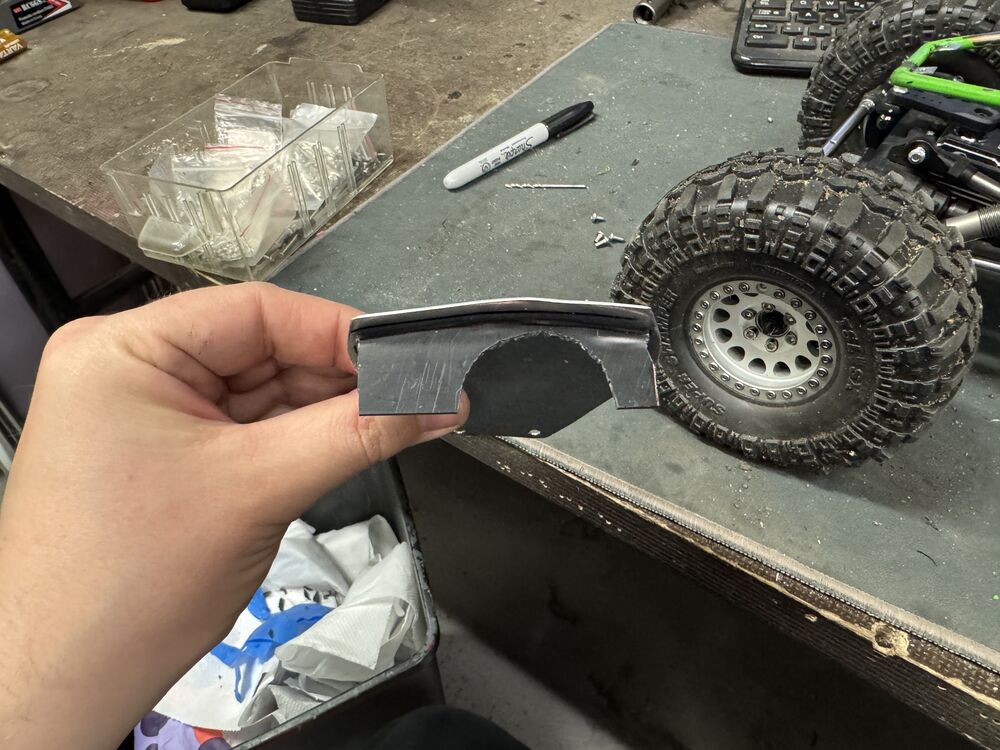

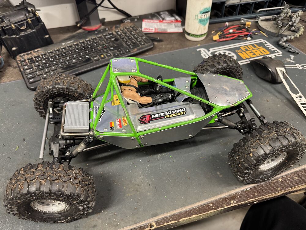

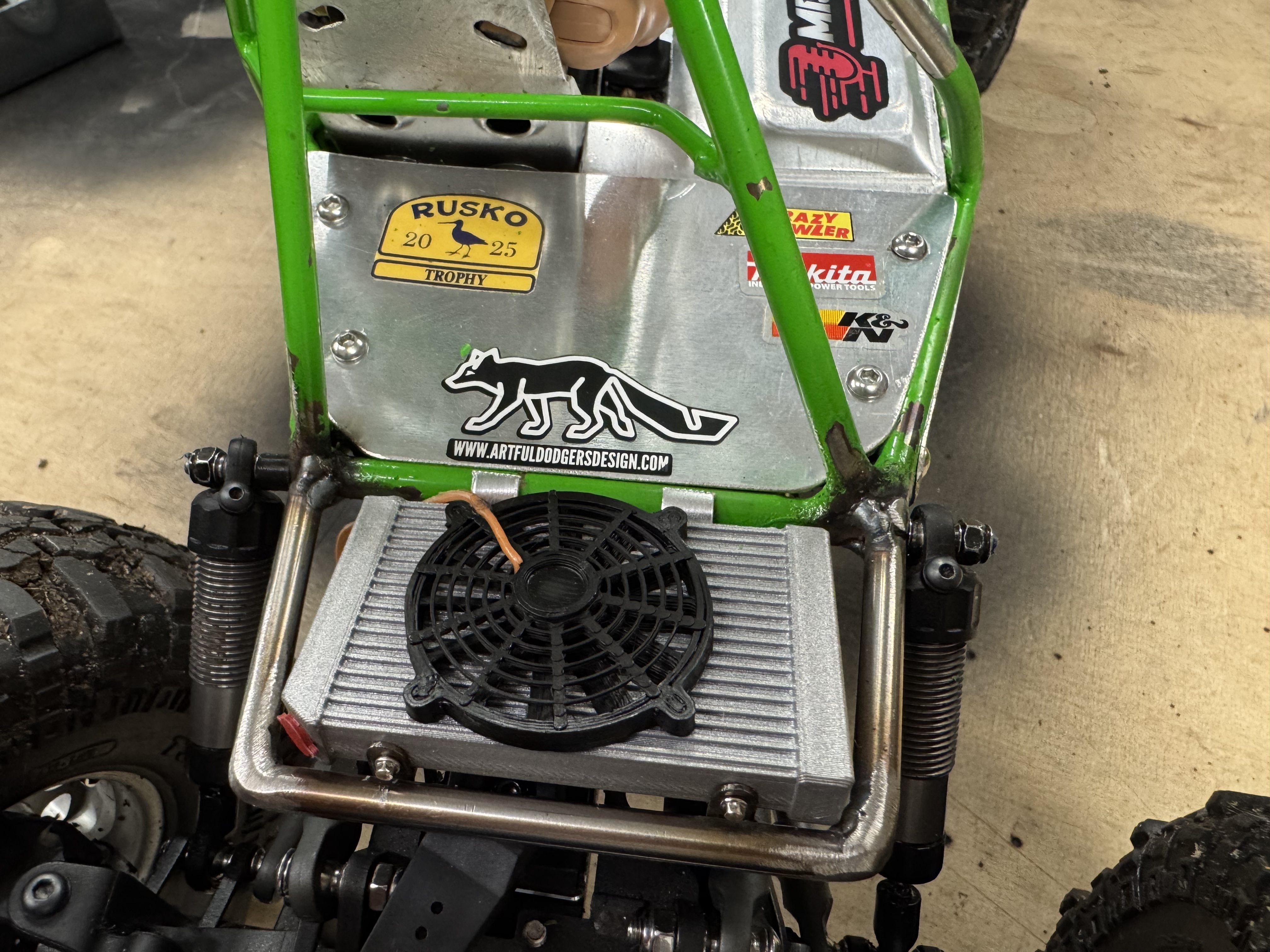

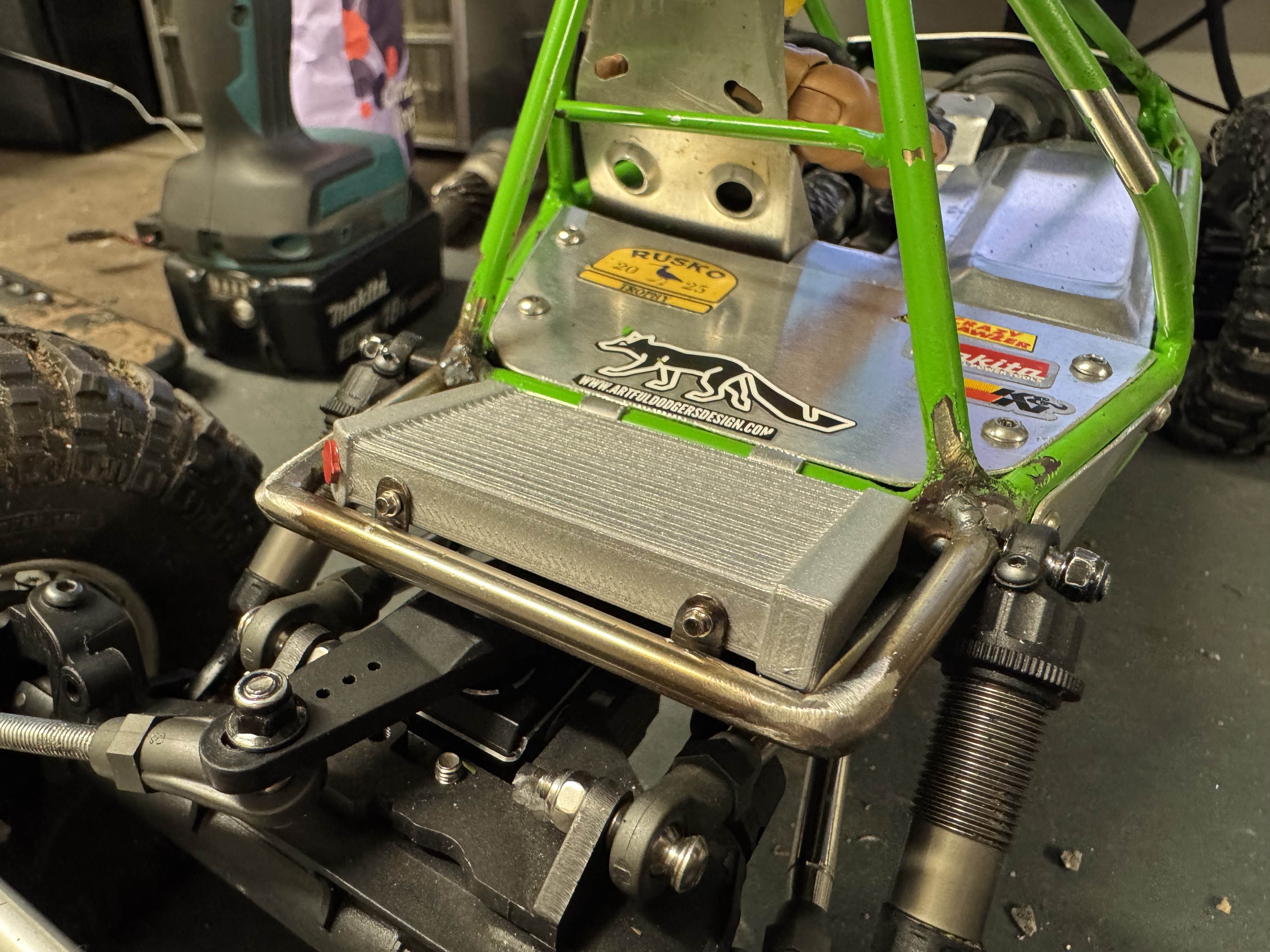

Meikkasin hieman, ja takaa vaihdoin messinkimöykyn takasin muoviseen jonka myös maalasin.
Sitten tein tulipellin styreenistä tuohon moottoria peittämään hytin puolelta katottuna.

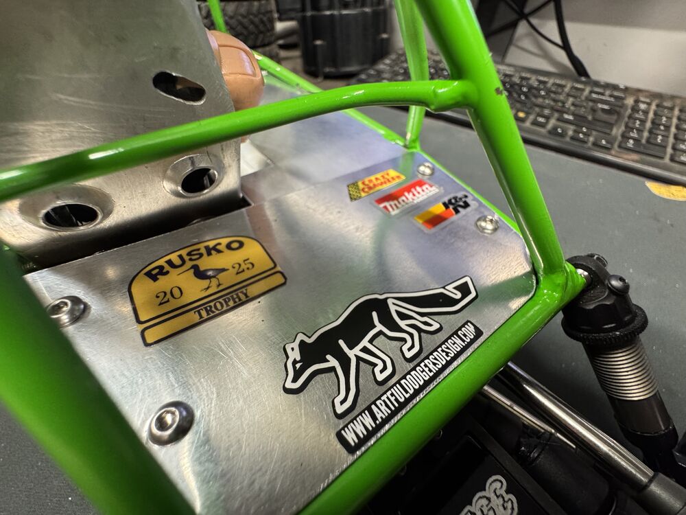

Teami on hommannut myös sponsorin, ja ostanut heiltä tarran.

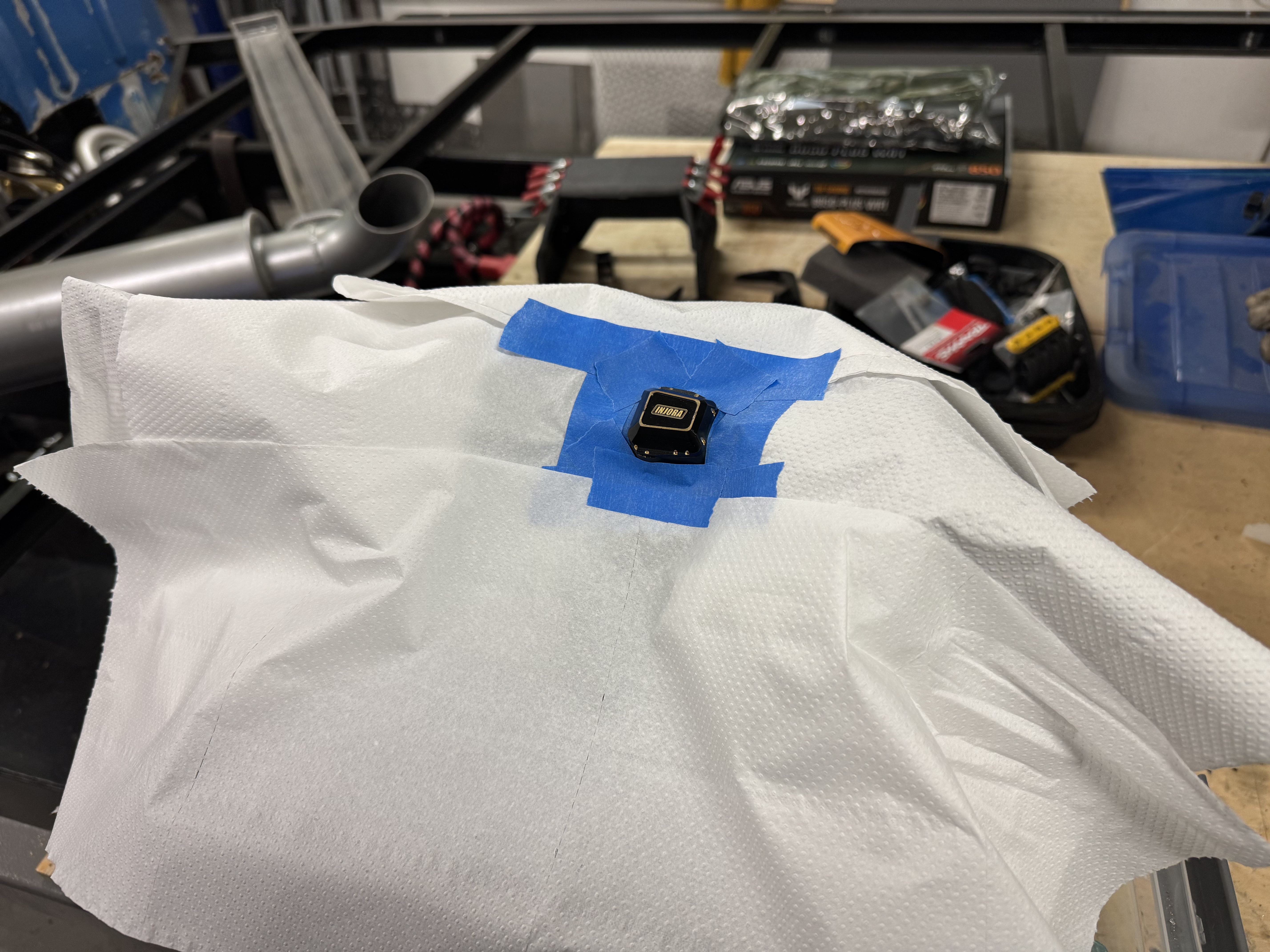

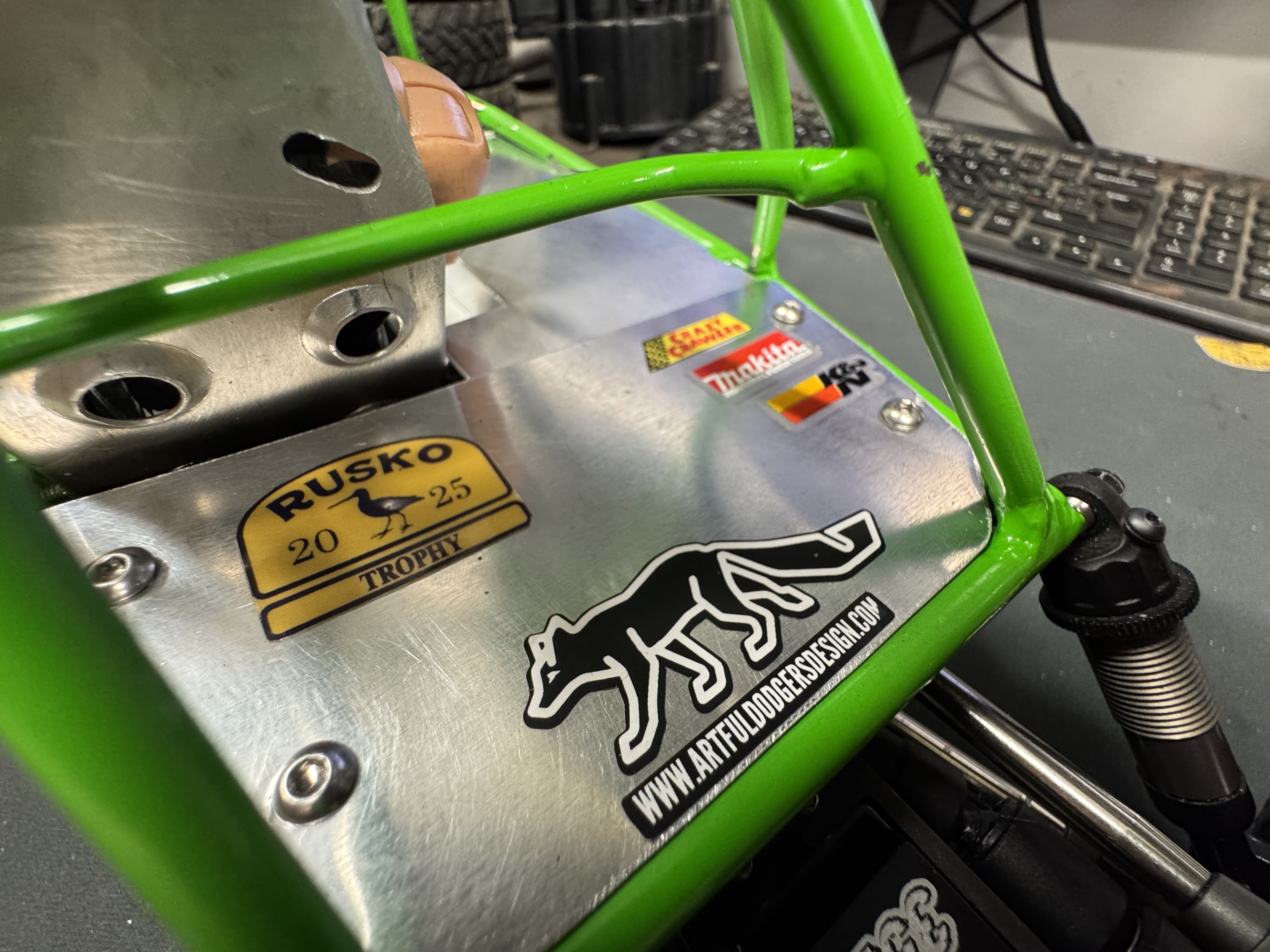

Dodgersia lisäsin myös vielä, viimeiset tarrat mitä löysin laatikoista. (RIP <3)

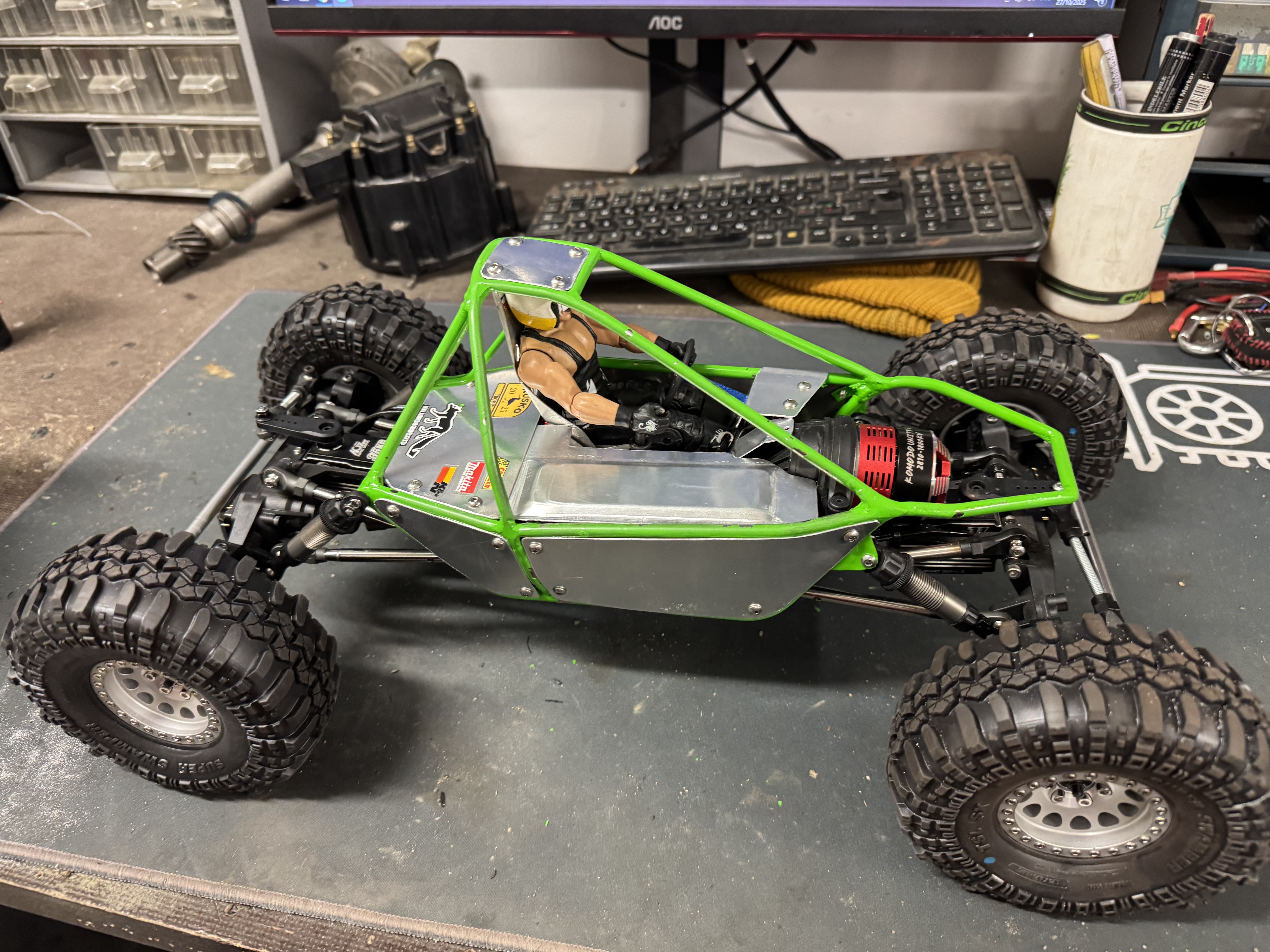

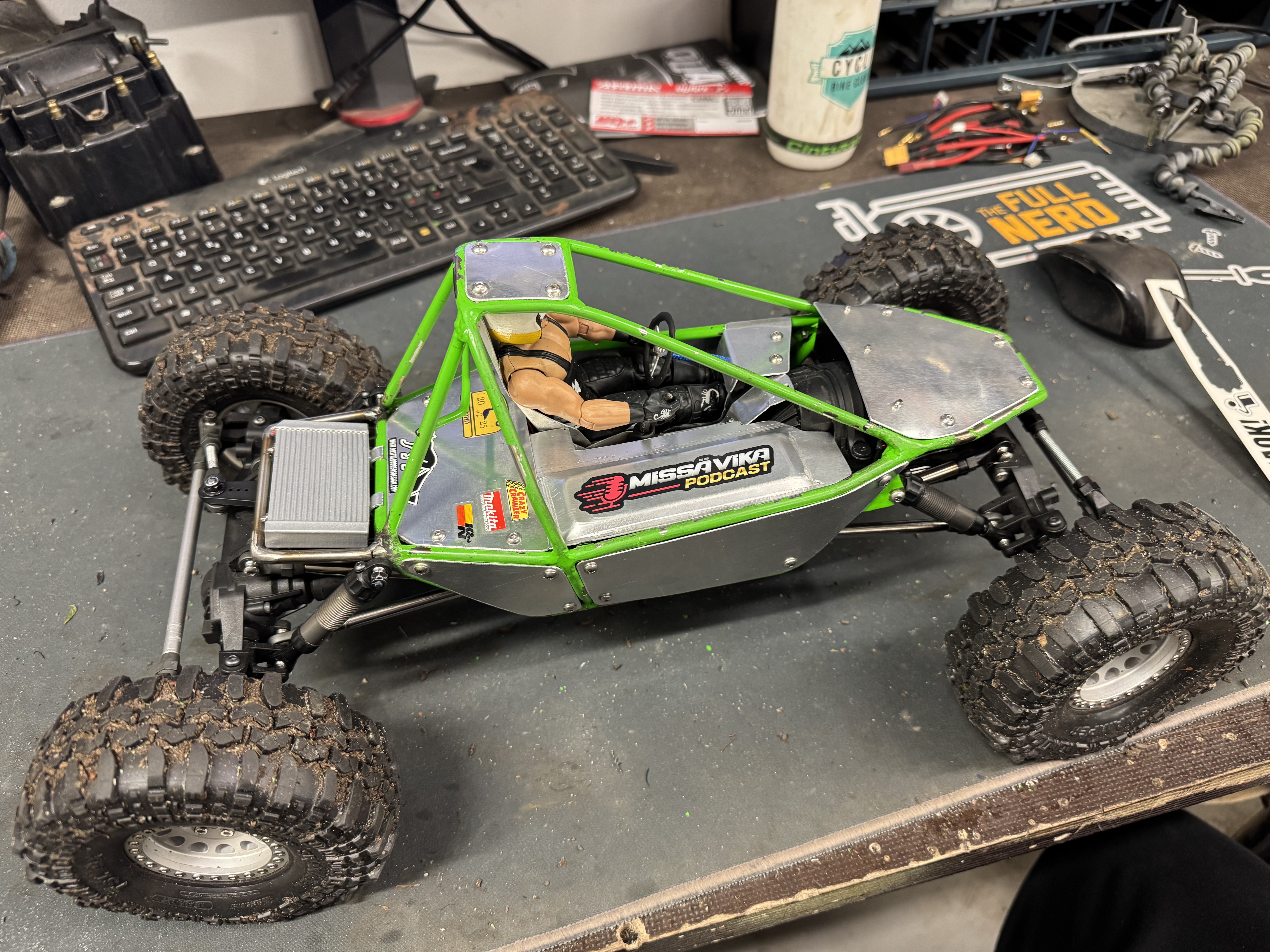

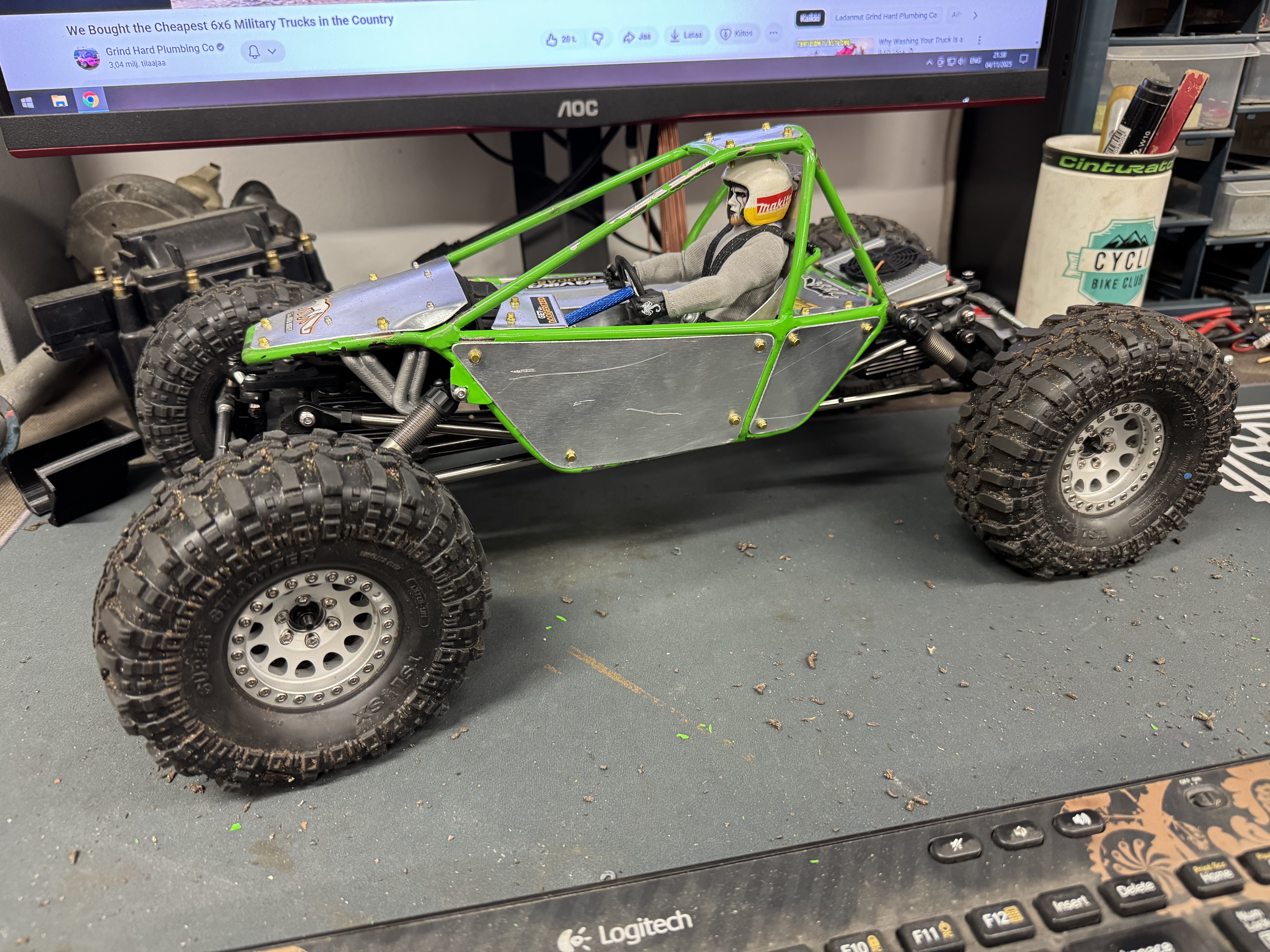

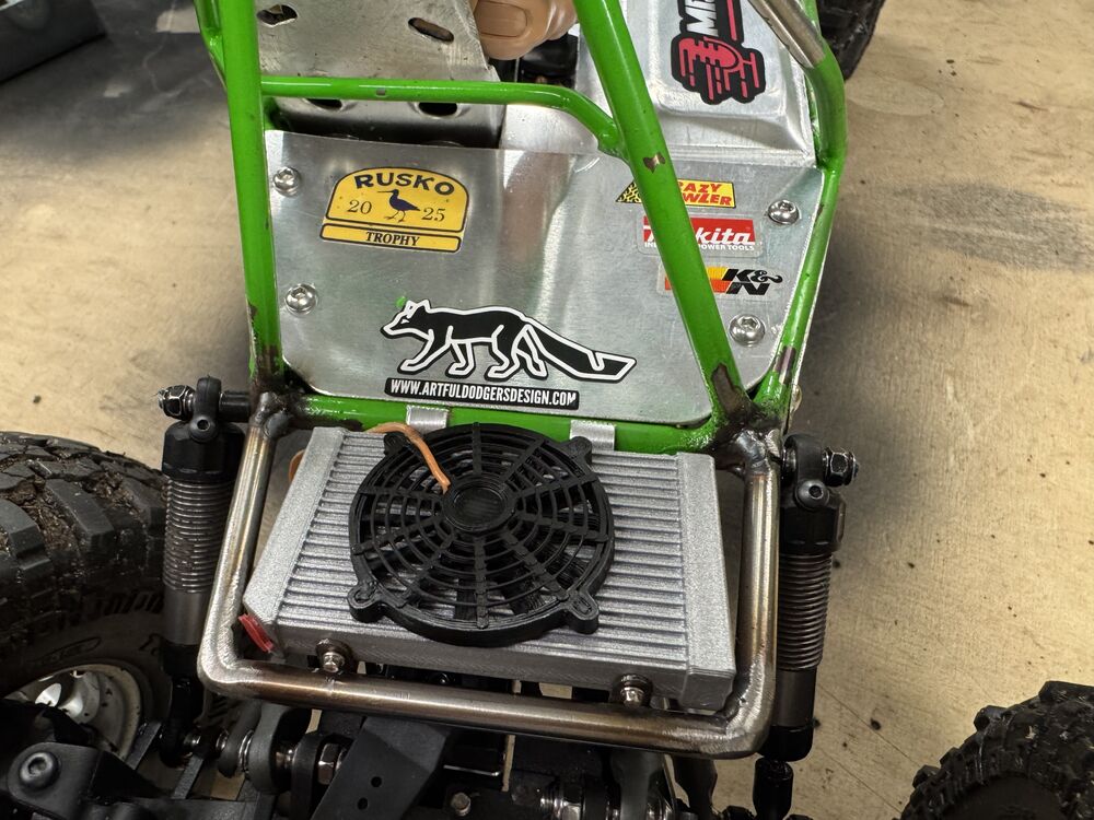

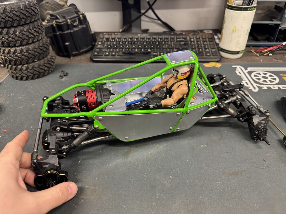

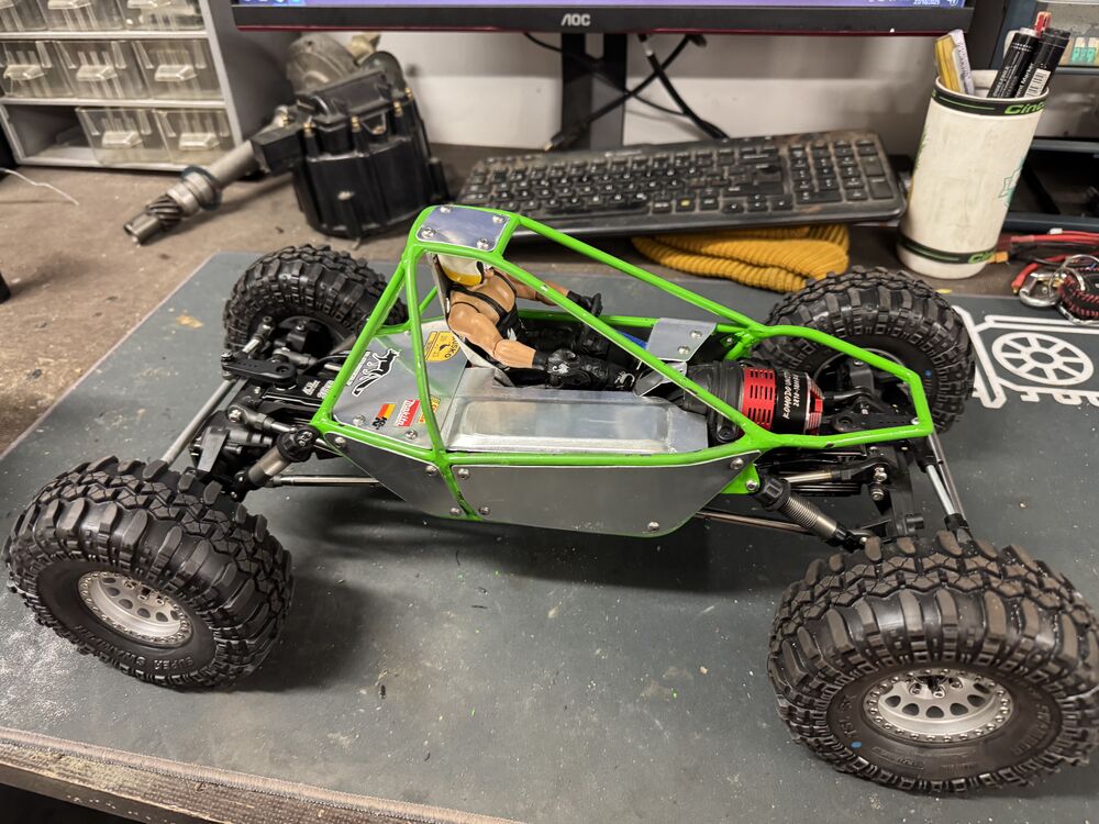

Laillistamista on taas jatkettu kun ajokelejä ei oikein ole ollu.

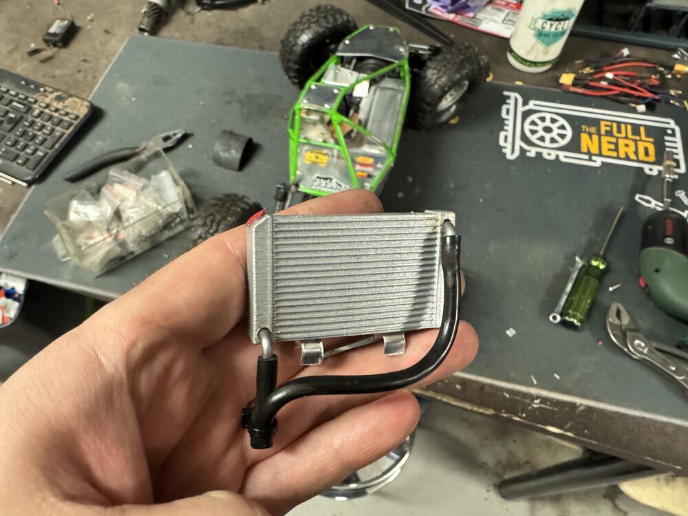

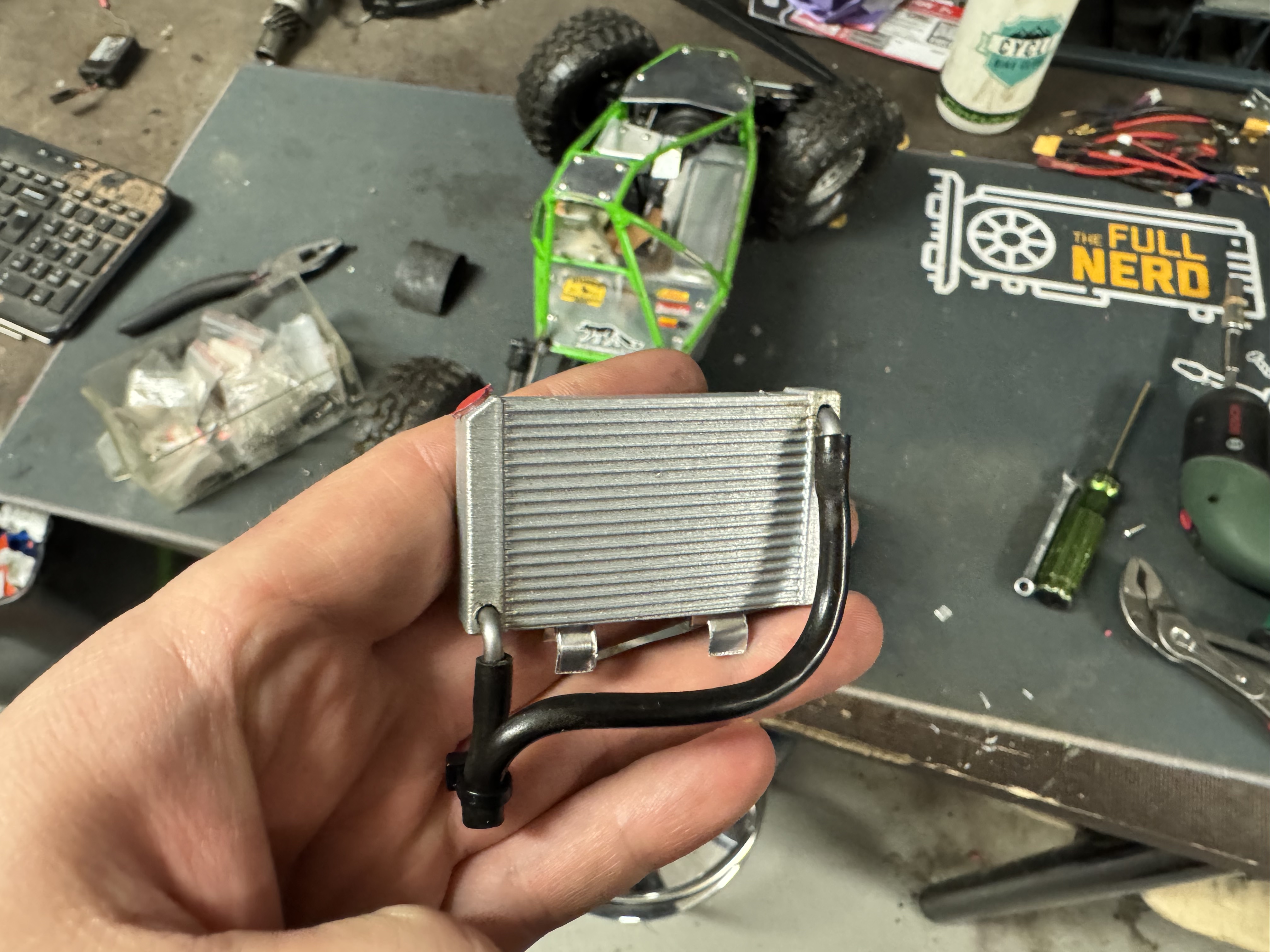

Syylärin päälle flekti sähköjohdolla:

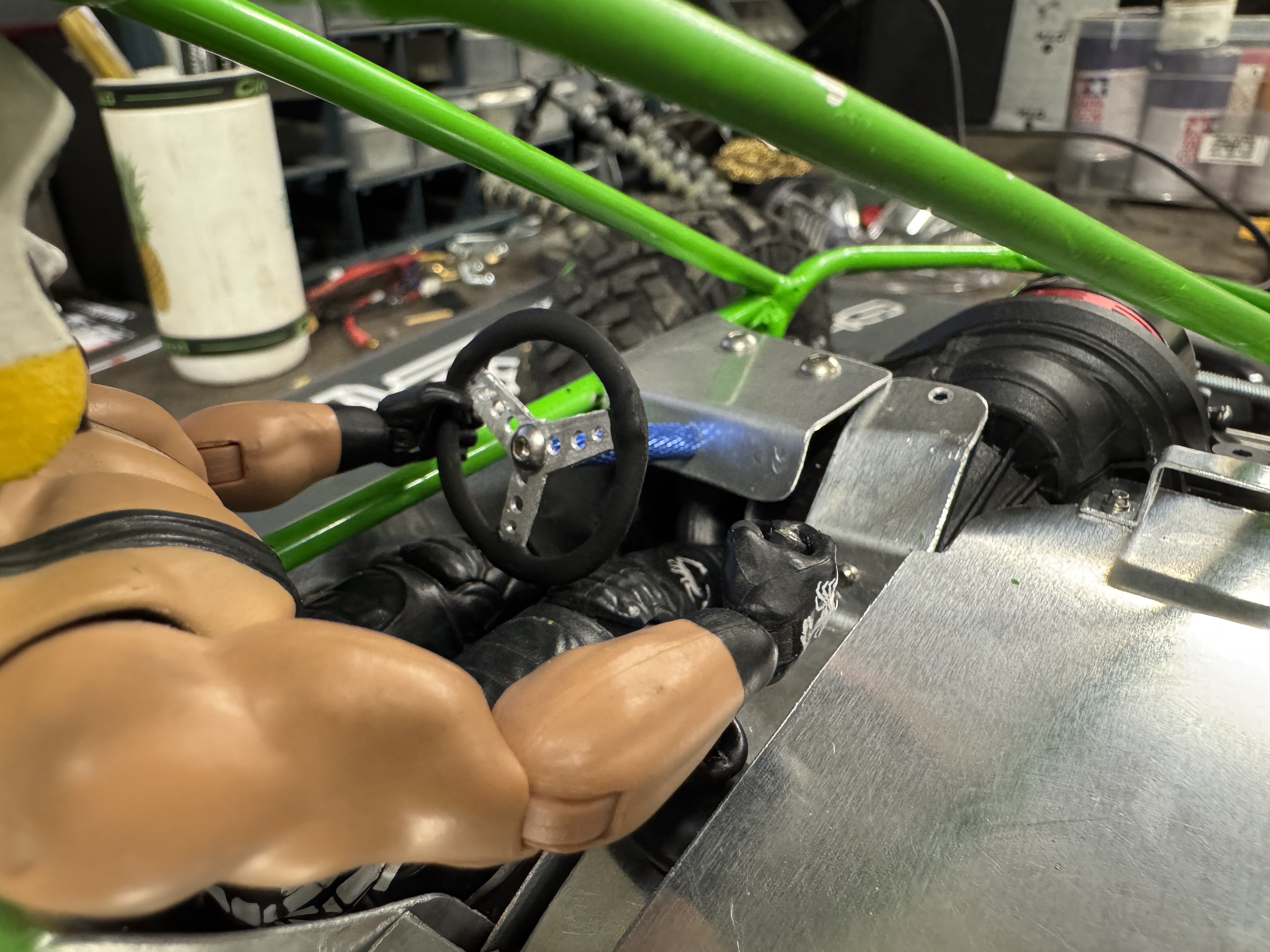

Kuski sai pitkähihaisen paidan päälleen niin on tulipalolta suojattu. Toimivat 5-piste vyöt tein myös niin pysyy ukko penkissä eikä kolise, häkissä olikin vyöputki jo olemassa jostain syystä, samoin kun penkissä läpiviennit lannevyölle ja munavyölle. Paneelien kiinnityspultit vaihdoin scale hex mallisiin vaikka kyllähän nuo kuusiokolotkin scalet on siinä missä kuusiokantaisetkin.

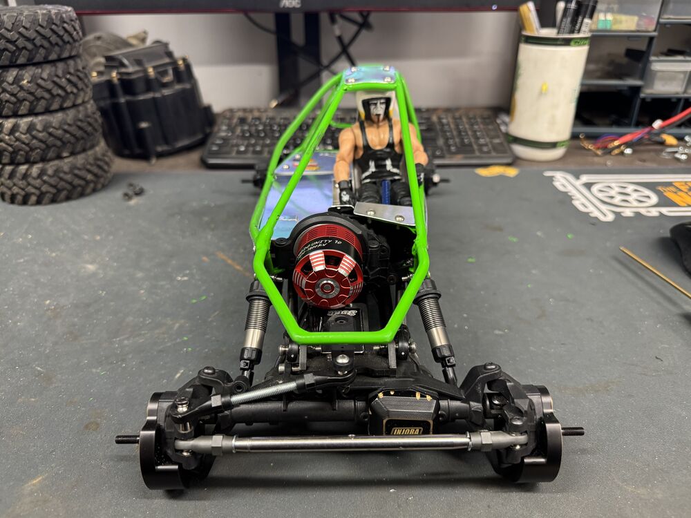

Sähkömoottori piilotettu muovimoottorilla. Aavistuksen futuristisen muotonen siitä tuli, mutta on hihnaa, pakosarjaa, scale pulttia, K&N suodatinta yms. Kai se moottorista menee.
Semnmonen se nyt sitte tälläerää on... muutamat parannettavat jutut on vielä mielessä mutta tuskin mitään isompaa.
