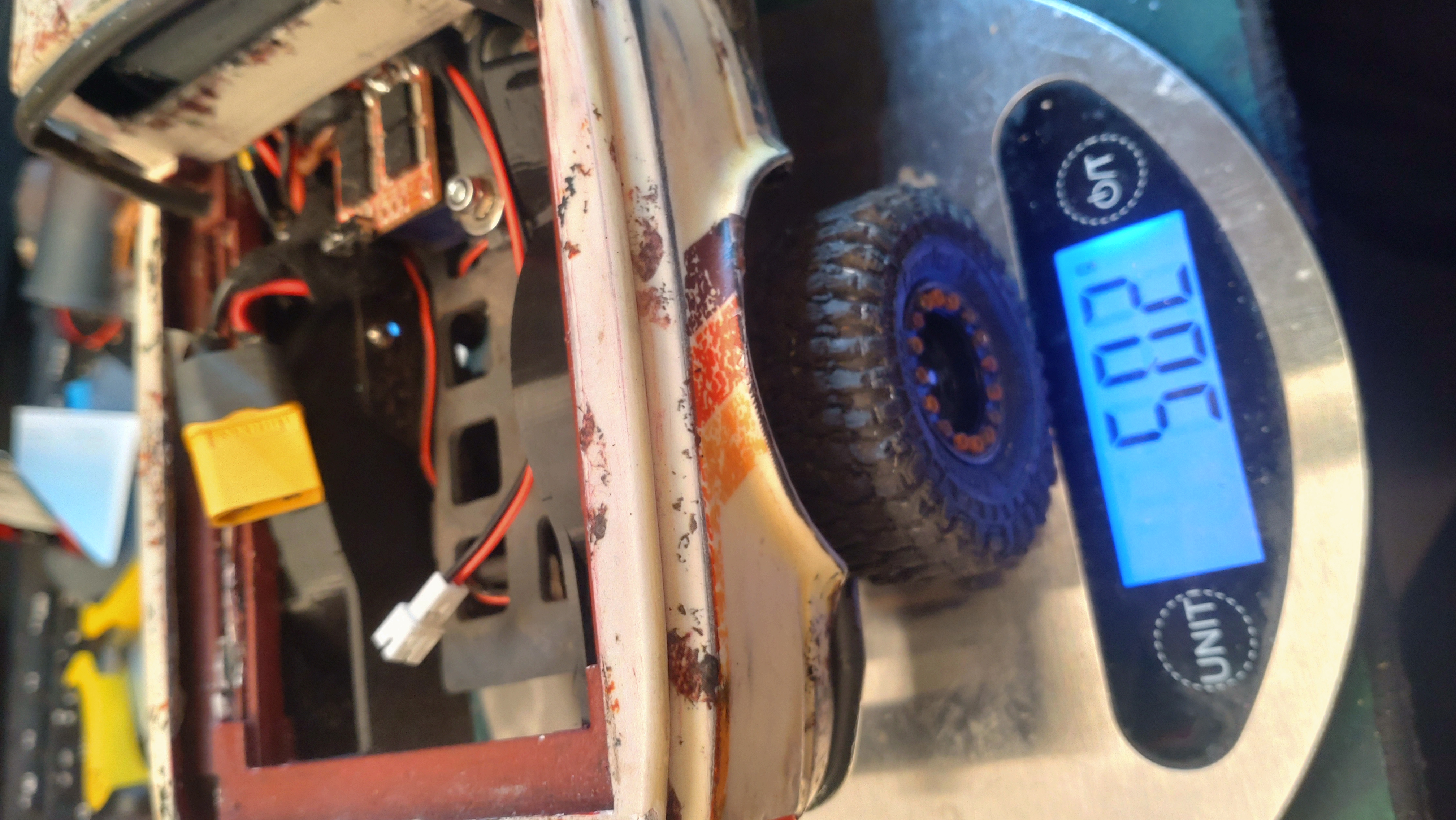

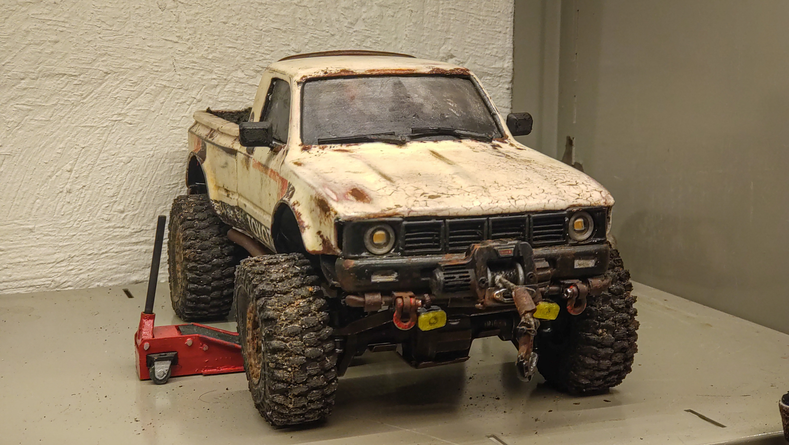

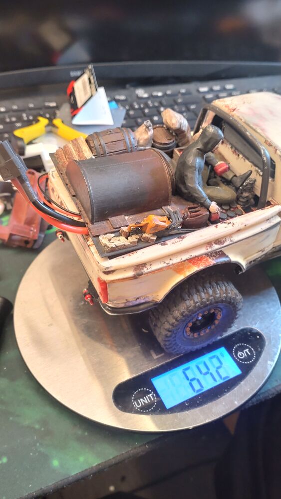

Vaikka vertailuautoja ei paljonkaan ole sattunut samaan aikaan ajelemaan niin kyllä tämä ihan kelvollisesti etenee siihen nähden mitä kaikkea mukana kulkee. Auto on valitettavan takapainoinen, ison osan siitä tekee akku joka ulottuu taka-akselin takapuolellekin. Jos pontikkavehkeet jättää kyydistä niin tilanne on tietenkin parempi. Päätin sitten että jos tarvitsee parempaa etenemiskykyä kuin mitä tavallisesti on, niin pontikkavehkeet jää kyydistä ja akkua pidetään paikallaan TPU:sta tulostetulla ja TIG-langalla jäykistetyllä "verkolla". Se pitäisi vielä jotenkin kevyellä tavalla peittää että olisi riittävän scale. ehkä jotakin vanua ja siihen päälle pressu?

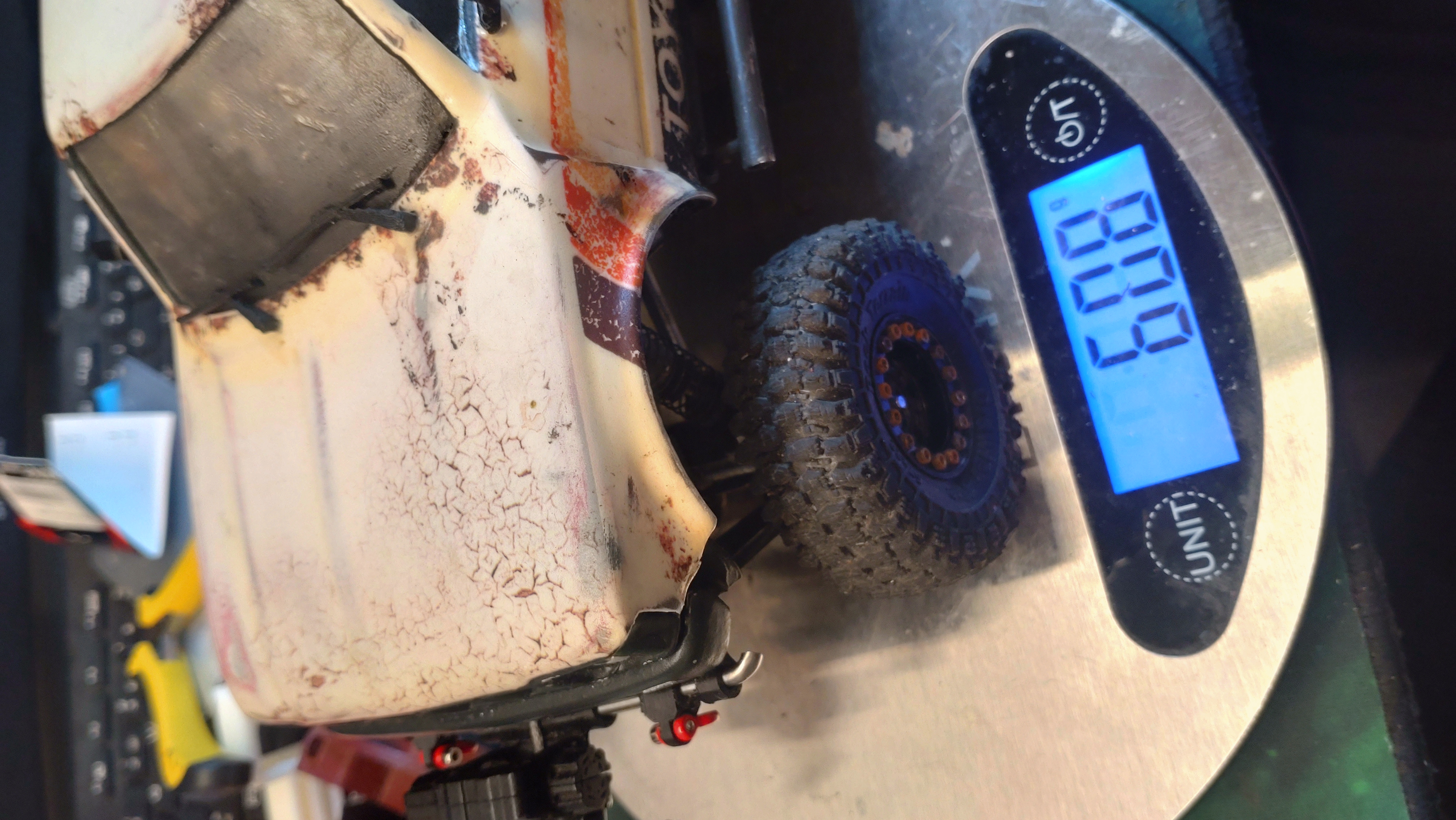

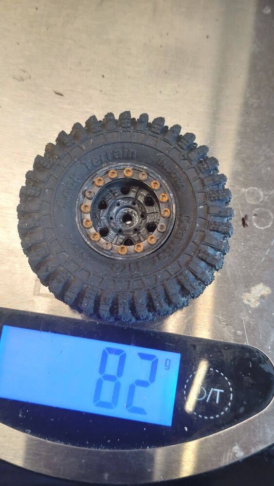

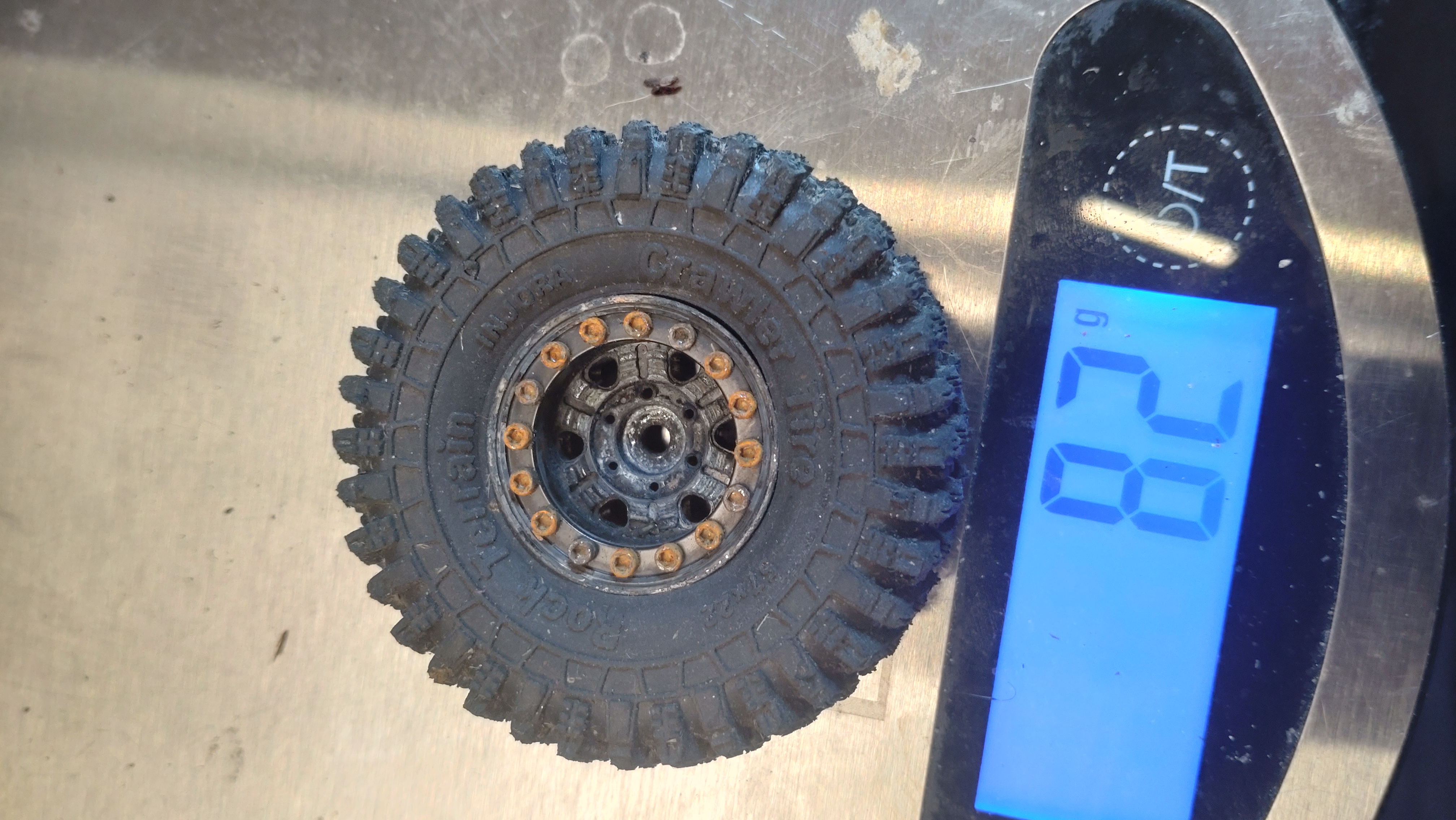

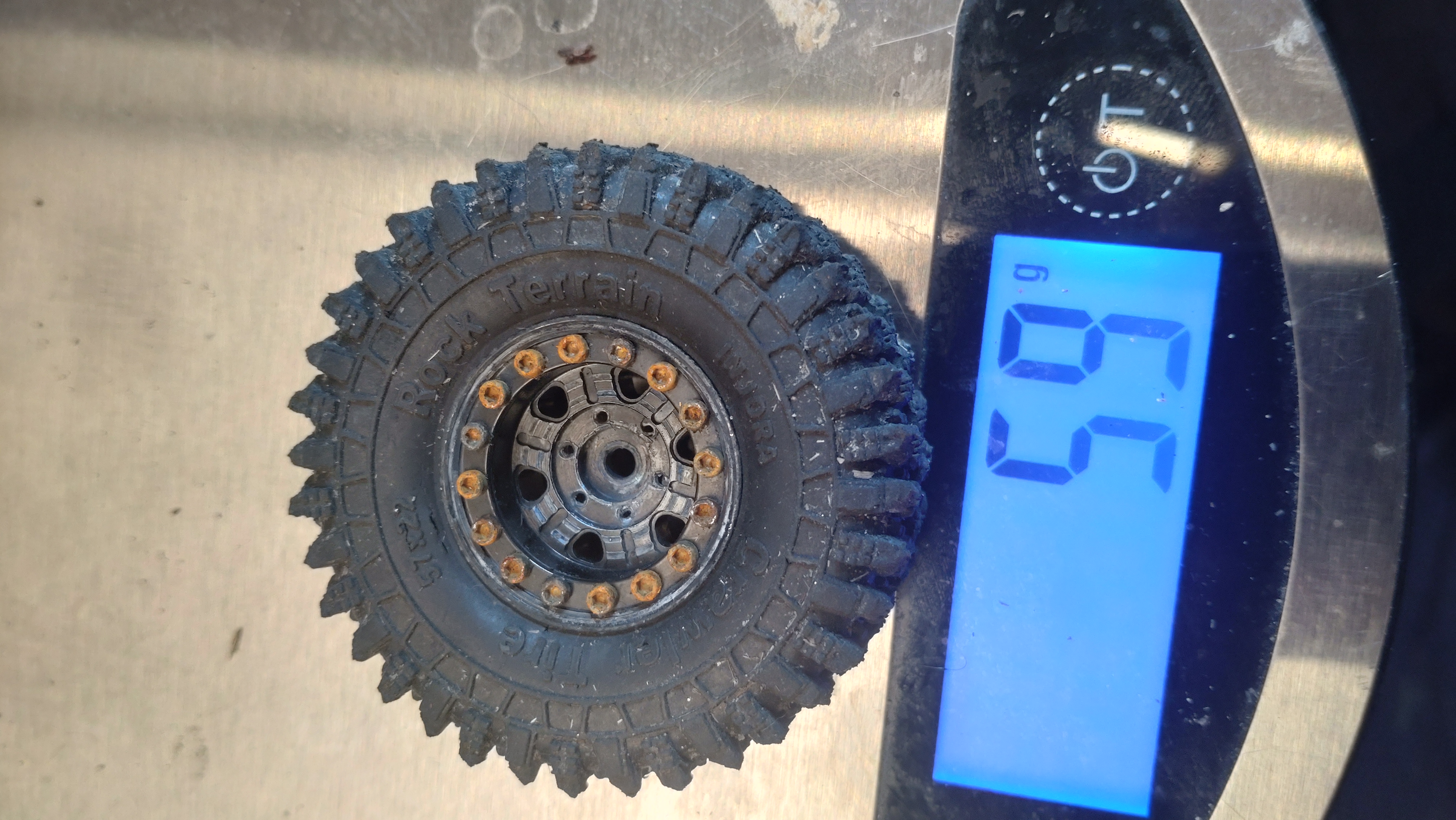

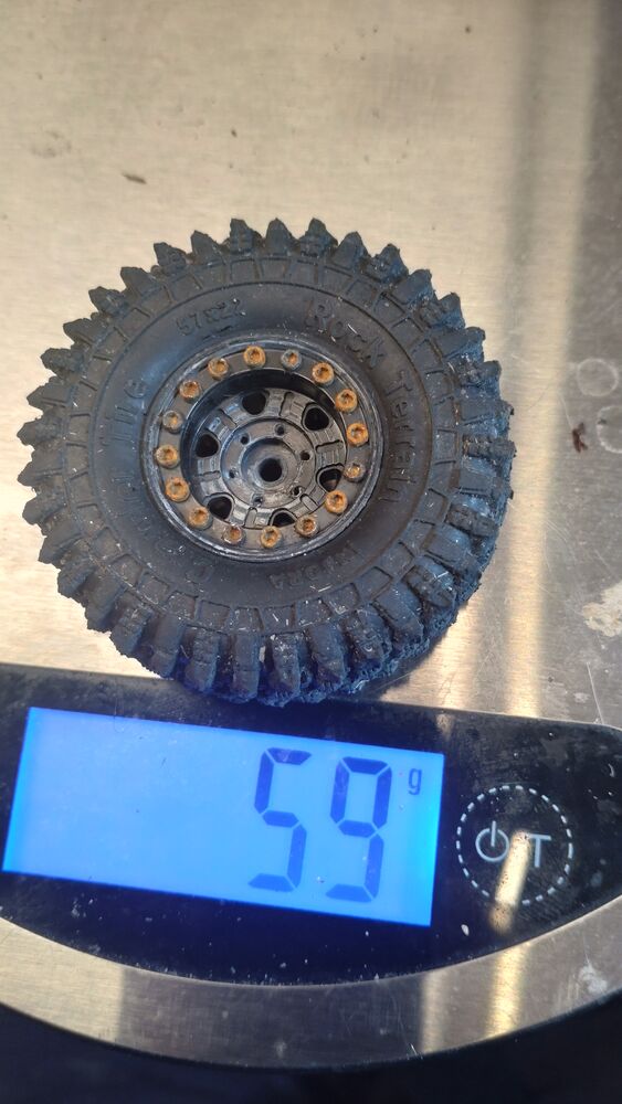

Renkaat ovat Injoran S5 seosta, erittäin pehmeät ja pitävät. Sen verran jo ajetut että alkavia pieniä repeämiä on jo näkynyt. Foamit on tehty jumpparullasta, ne ei näytä painavan auton alla kestävän kovin pitkään. Vanteet on messinkiset Injorat, en muista tarkkaa painoa mutta kuvassa näkyy paino ilman lisäpainoa. Lisäsin siis etuvanteisiin painoa n. 25g/vanne, eli liimattavia 5g rengaspainoja vanteen ympärille js siihen päälle sitten jumpparullasta foamit.

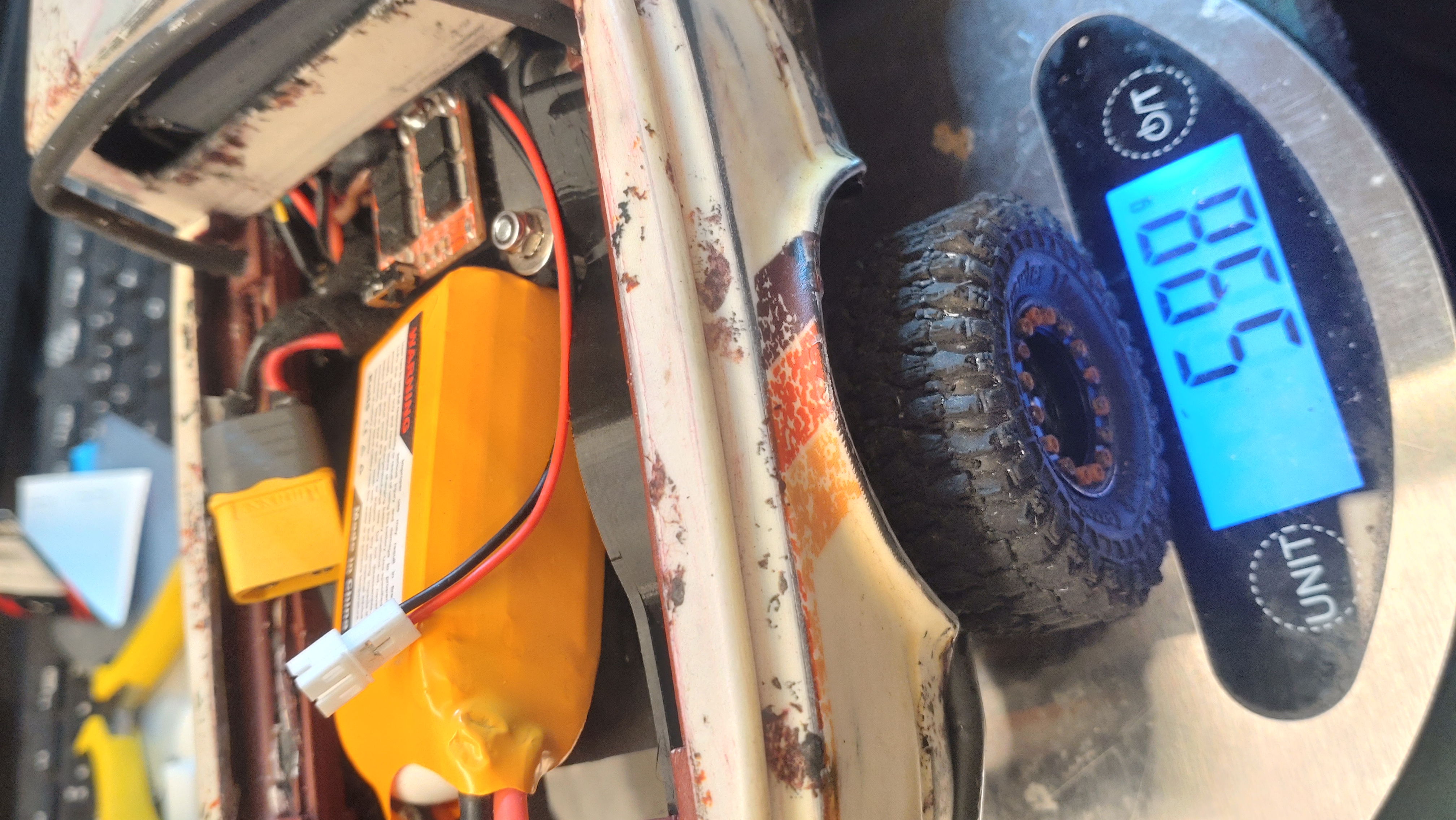

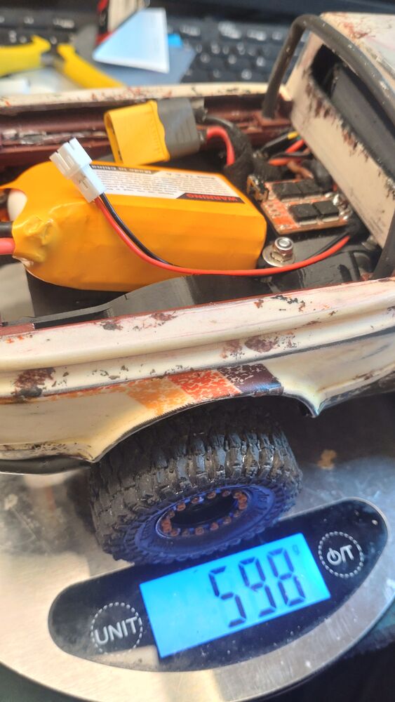

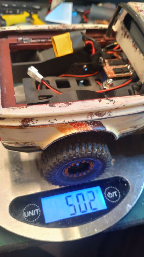

Akselipainot vertailussa: taka-akseli ilman akkua ja akun kanssa, eroa n.96g.

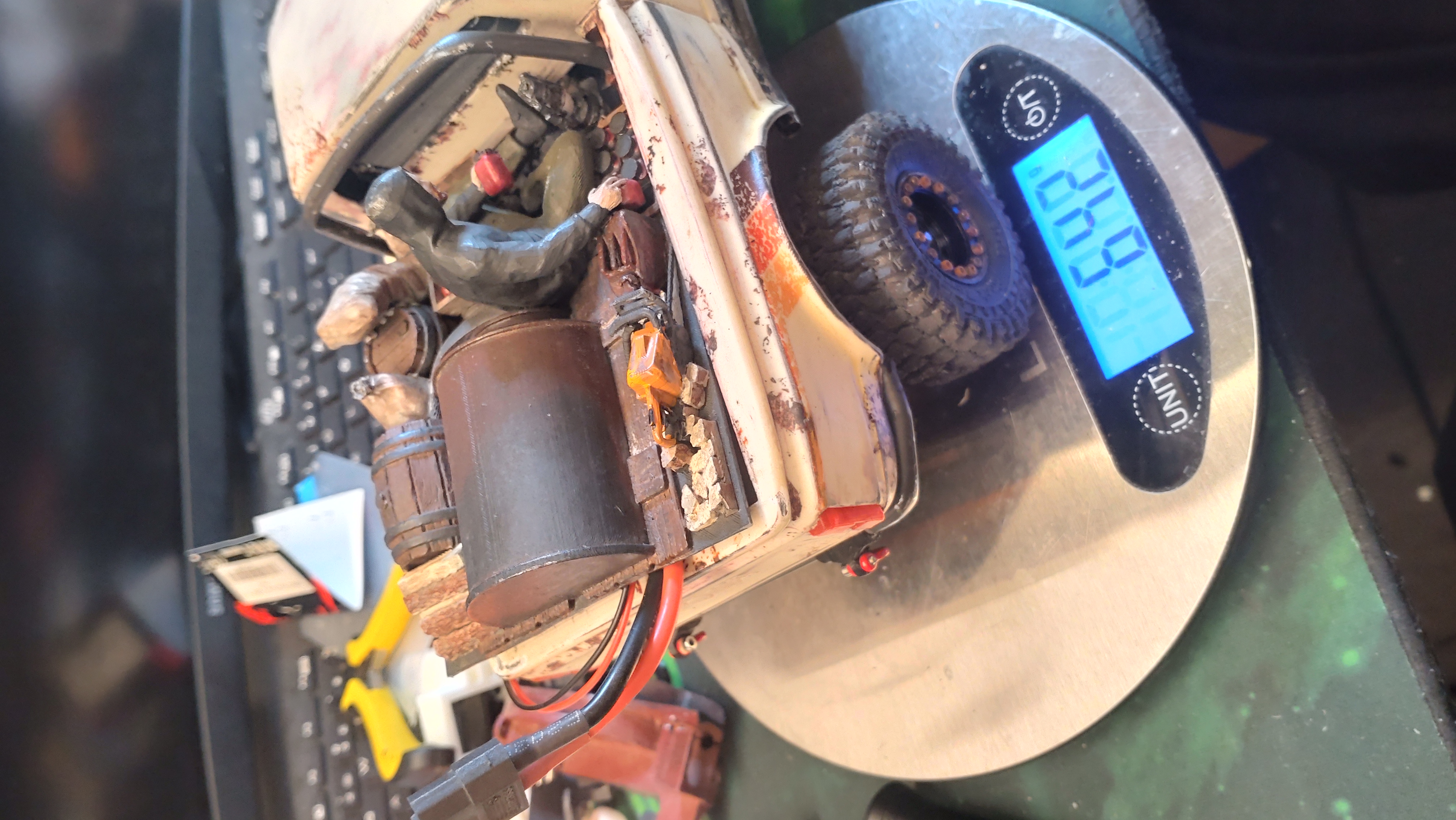

Sitten pontikkavehkeet kyydissä vs ilman, eroa n. 44g. Kevyemmällä akunpitimellä (se TPU "verkko") eroa jäänee ehkä 30g...

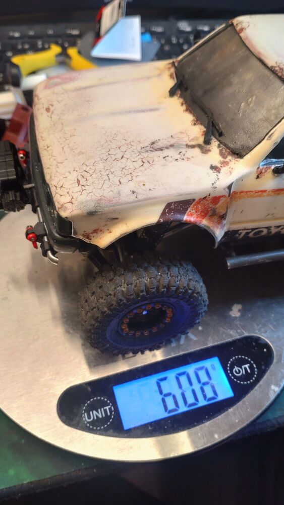

Etuakselilla painoa on reilu 600g, eli ilman pontikkavehkeitä painojakauman saa juuri ja juuri edes sinne n.50/50 huitteille. Ei hyvä, mutta ei varmaan ihan surkeakaan.

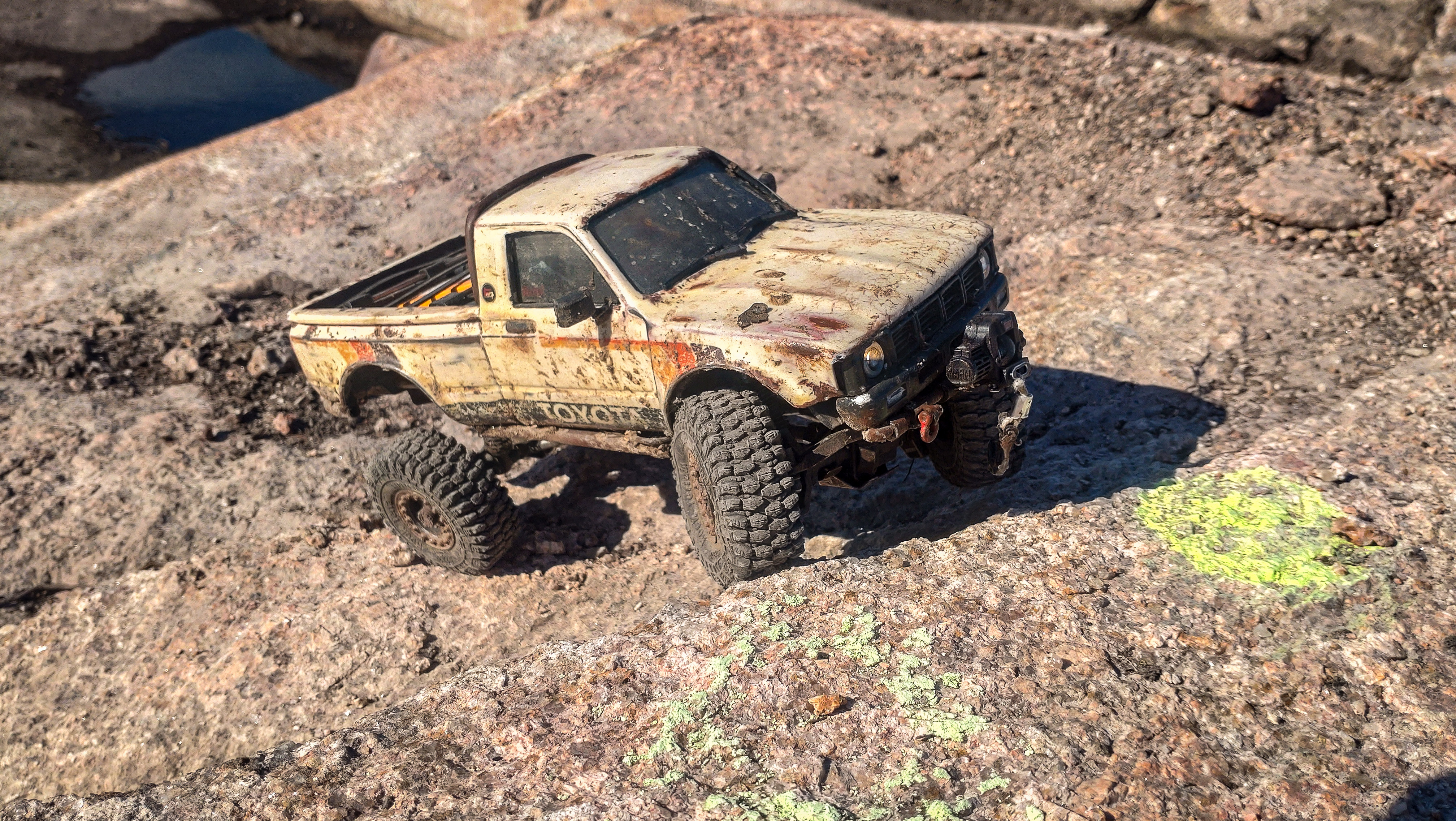

Ajellessa rajumpia nousuja tuon takapainoisuuden tosiaan huomaa. Auto kippaa helposti selälleen, varsinkin rajummissa nousuissa. Mietinnässä on ollut tehdä eteen lisää painoa esimerkisi traktorityyliin kasaamalla painoja limpuksi jonka laittaisi keulalle reteästi näkyviin. Tätä on vähän mallailtu mutta ei sinne sitä painoa silti paljoa saisi, eli epä-scale + painon lisäys = ei kannata. Tällä kyllä siis ajelee ihan mielellään safaria ja sellaista ajoa, mutta porttikisailuun täytyy olla sitten auto erikseen.

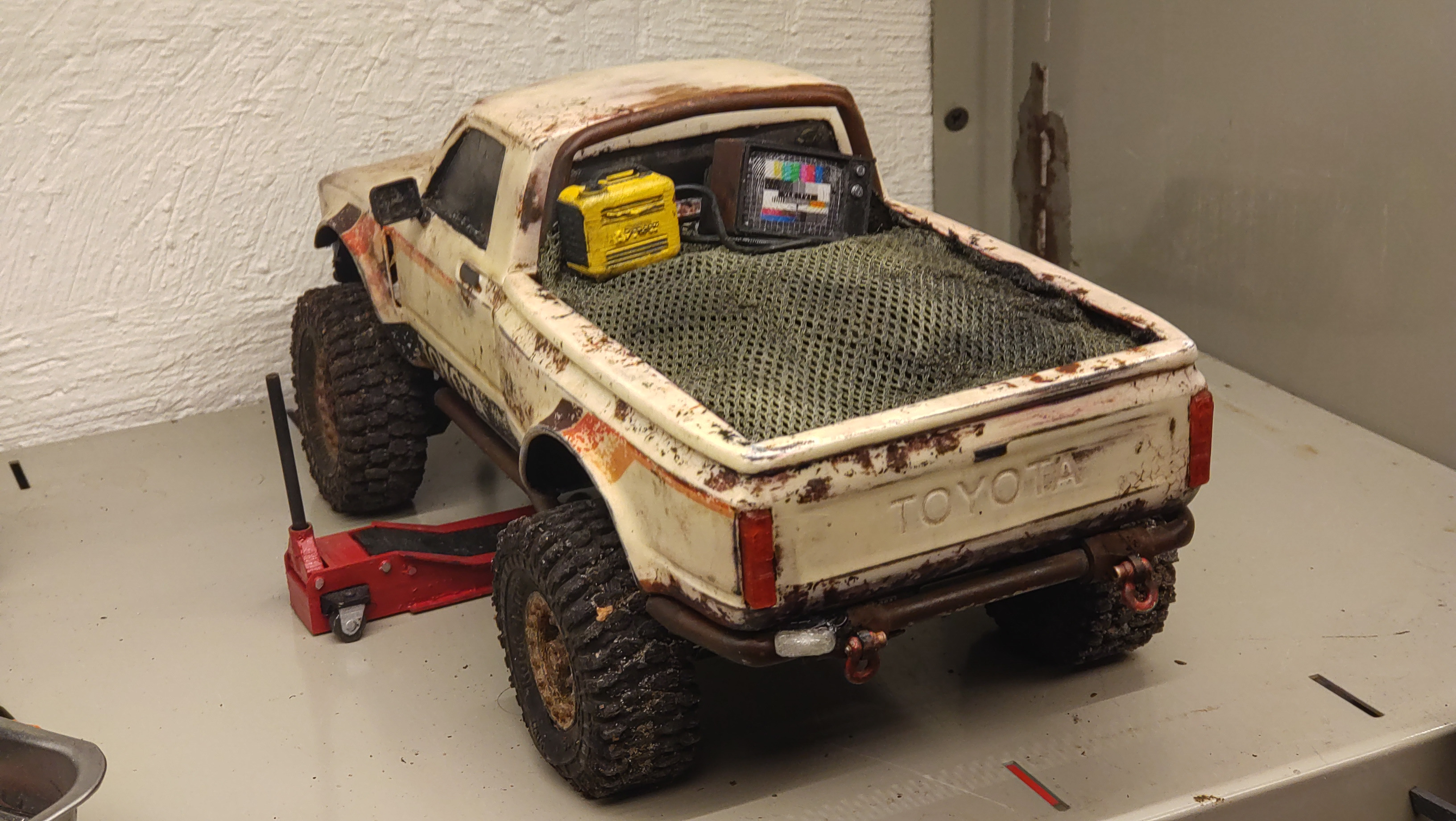

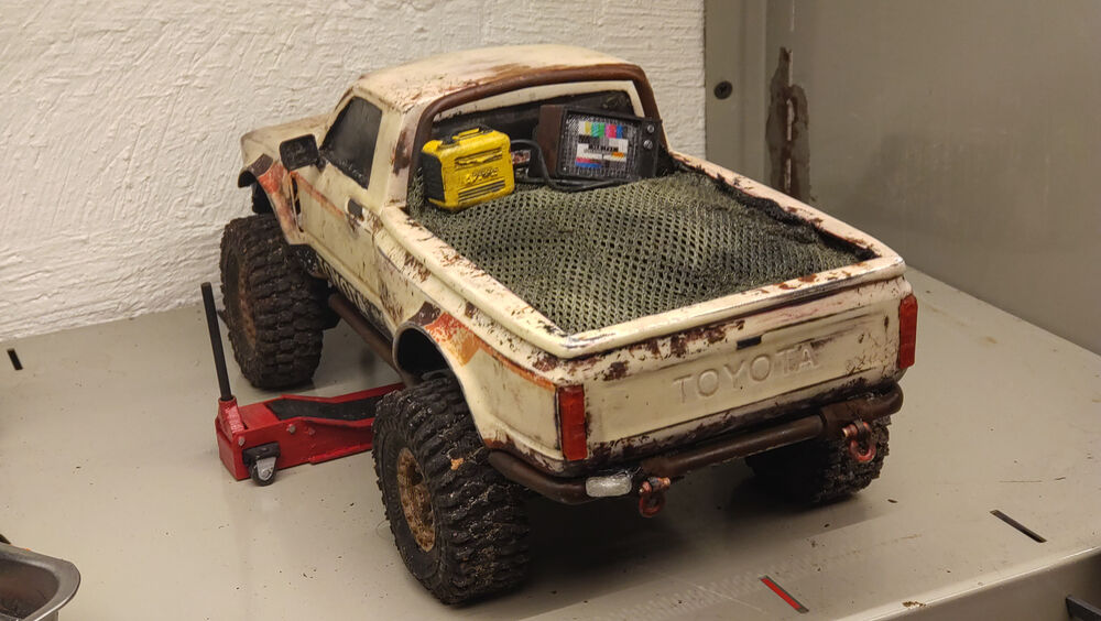

Kevyempi lavan peite, "Talmut" ja valo-ohjaimen koodin viilausta!
Aiemmassa "jaksossa" oli puhetta siitä että auto on aika takapainoinen. Joissakin kuvissa näkyy TPU:sta tulostettu himmeli jossa on 2,5mm TIG-langasta jäykisteet. Siihen päälle tein vihreäksi akryyliväreillä maalatusta verkosta peitteen, jonka alle laitoin mustaa Expressin Alin pussimuovia kohottamaan ja peittämään akun. Pelkkä "pressu" oli vähän tylsä, ja pontikka-lavalla olevalle LEDille tarkoitettu syöttö jäisi hyödyntämättä. No, toista lyhtyä en sinne halunnut laittaa joten tein sitten lavalle telkkarin...älkää kysykö miksi lavalla on nyt telkkari ja voimakone sitä syöttämässä :D! Vasta kun olin tämän saanut valmiiksi niin tuli mieleen että testikuvan (Jonnet ei muista?) sijaan olisi voinut tehdä uutislähetyksen jossa autoa ja huppupäistä miestä etsitään! Ruskoon sitä en ehdi enää tehdä, niin ehkä sitten myöhemmin..

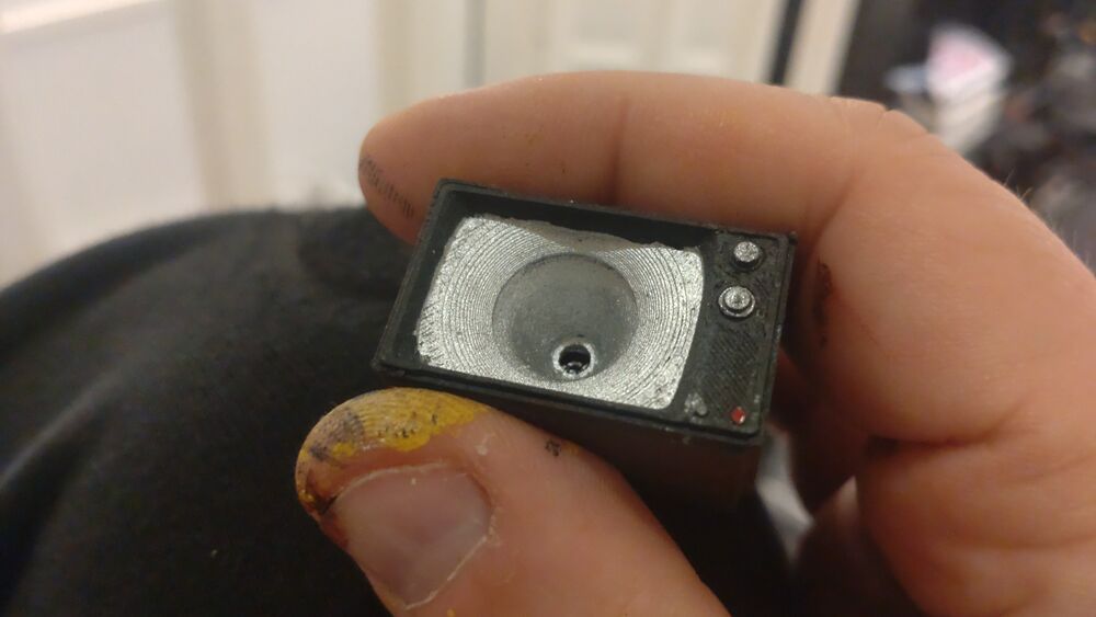

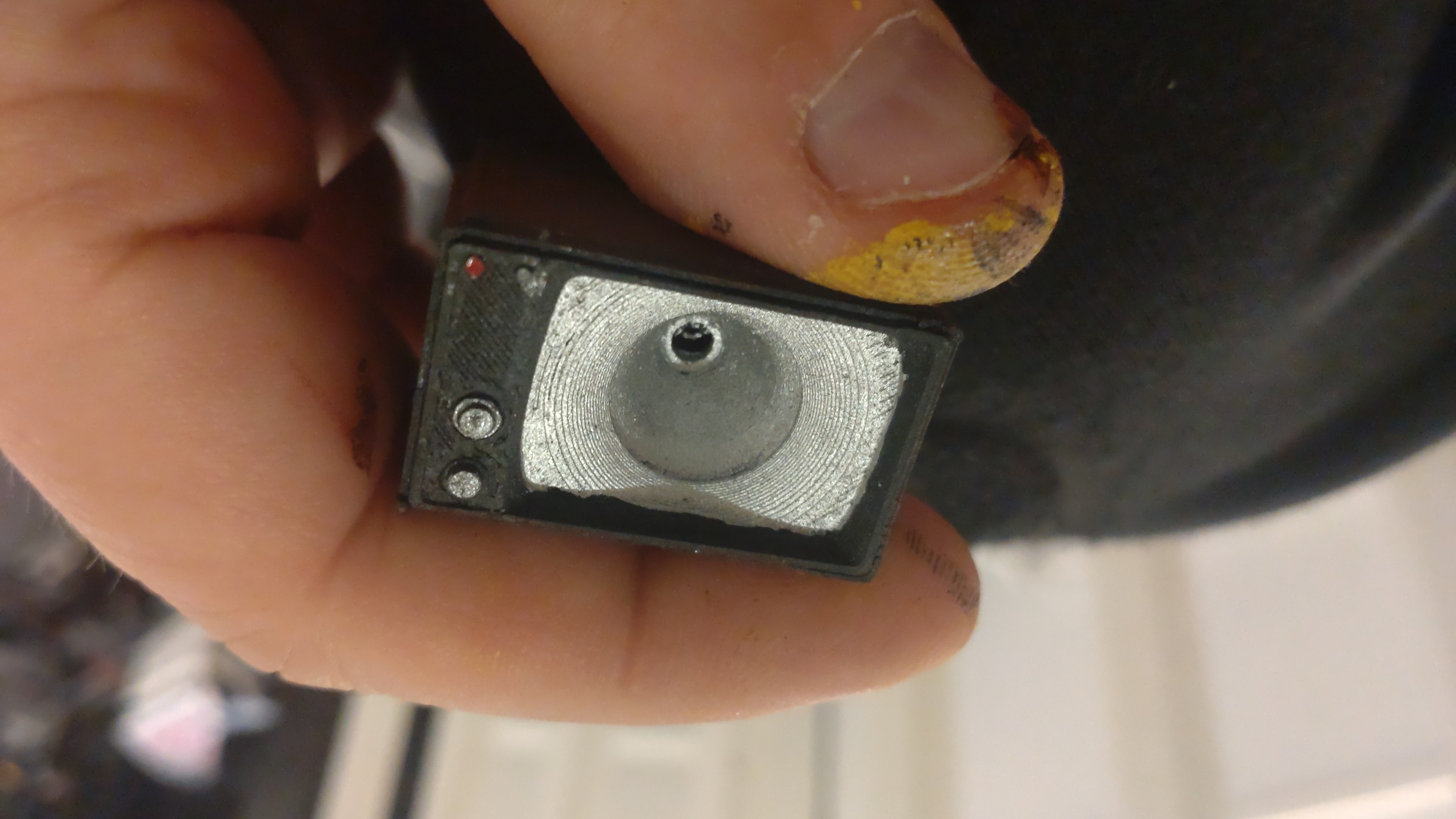

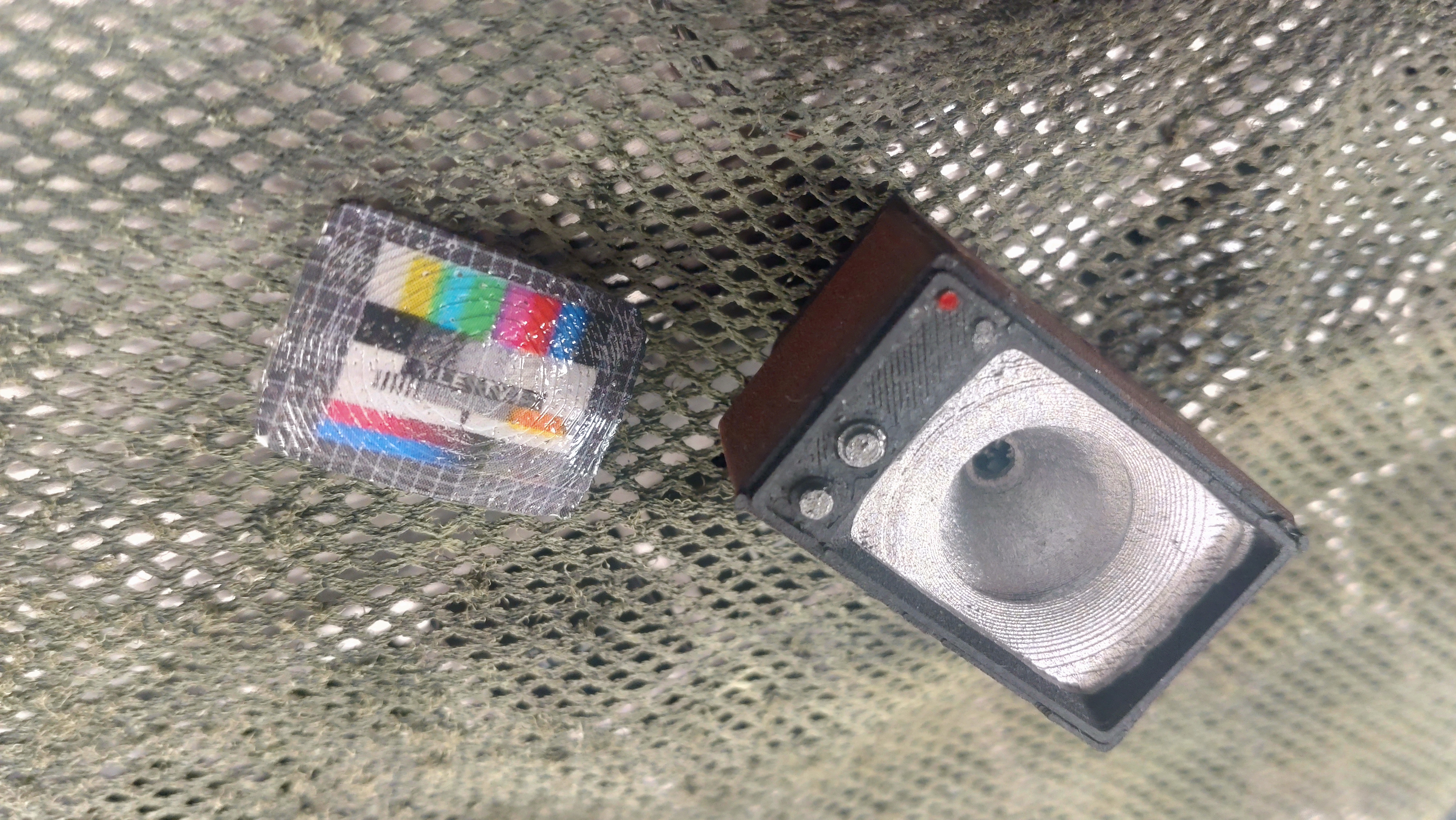

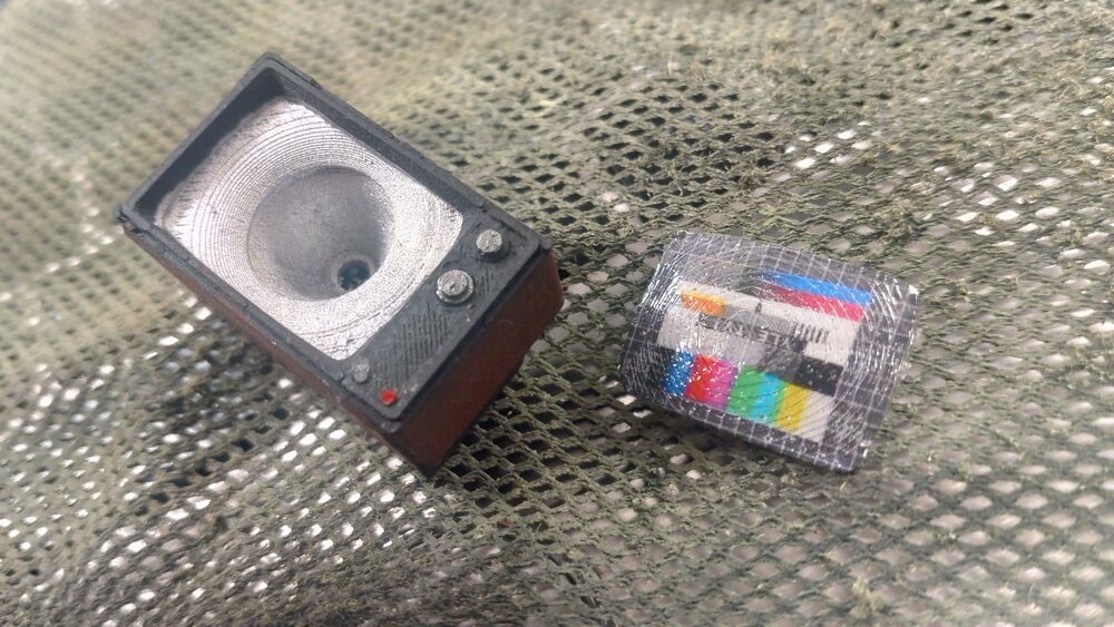

Telkkari on siis valmis malli Cults3D:stä, josta sitten editoin sisukset ja takaseinän pois ja tein kuvaputken sisäosan ja LEDin paikan. Kuvaruudun tulostin läpinäkyvästä PLA:sta, ja testikuvan löysin netistä, tulostin siirtokuvaksi ja lopuksi suojasin kirkkaalla kynsilakalla. Sisällä oleva LED välkkyy samaan tapaan kuin lyhty, sopii minusta hyvin kuvaamaan vanhan telkkarin väsynyttä kuvaputkea/huonosti käyvän voimakoneen vaihtelevaa jännitettä.
Tämän lavan yhteyteen on ollut mielessä tehdä dioraama-tyylisesti nuo pontikka-lavalla olevat tavarat pannuineen jne, pannun alle tietenkin tulet LED-valoilla ja läpinäkyvillä filamenteilla. Ne voisi sitten vaikka laittaa auton vierelle esille kun lava on peitetty tällä kevyemmällä peitteellä. Saisi tämän pontikka-teeman pidettyä molemmilla peitteillä sitten jotenkin.

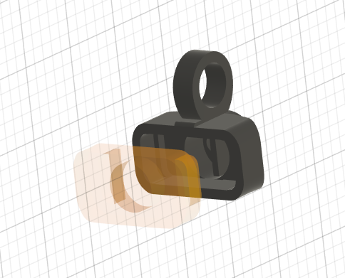

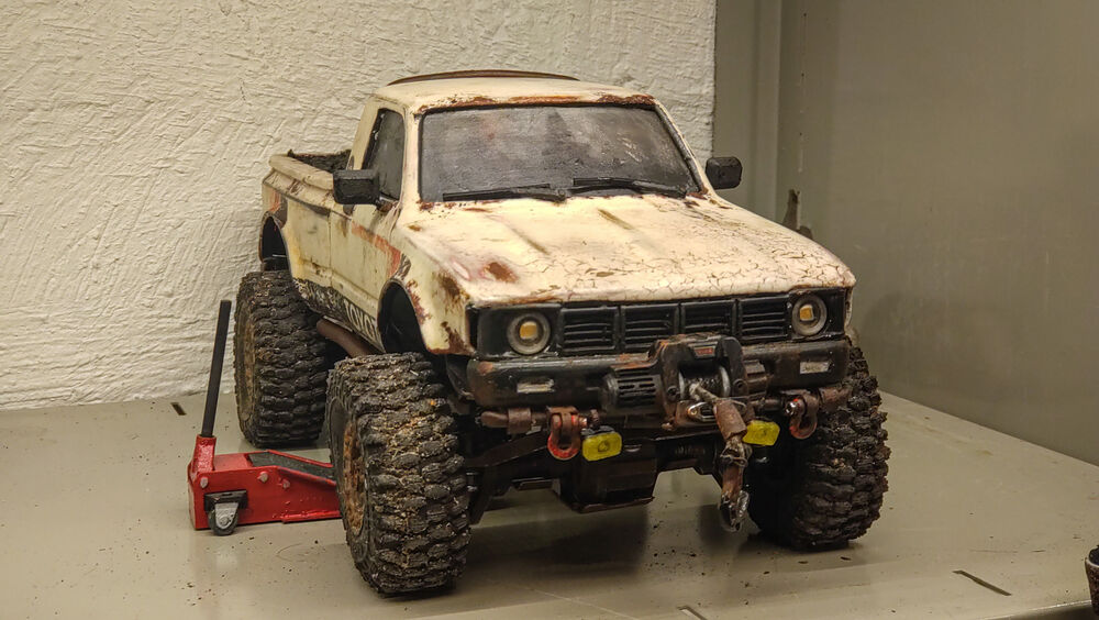

Kesän aikana tuli (tulee edelleen) seurattua mitä Taivalkosken isojalka kulloinkin touhuaa, ja hänellä on retki-Hiacessaan komeat "Talmut", ne keltaiset huomiovalot. No sellaisethan piti tietenkin sitten tehdä myös pontikka-Hiluxiin! Etsin netistä mitat, ja työntömitan kanssa arvioin sattuisiko ne suoraan 1/18 skaalaan. Pienin käyttökelpoinen LED hyllyssä oli 3mm, joten vähän isommat piti tehdä että saa LEDin sinne sisälle siististi. Tulostin keltaisen lasin läpinäkyvällä keltaisella PLA:lla (Kiitos T4VI!) ja takaosan mustalla TPU:lla. Päätin tehdä tuollaisen renkaan, josta etupuskurirauta eli 3mm putki tulee läpi. Ei ehkä ihan niin scale kuin voisi, mutta minusta hyvä noin. Virran ohjaus on myös valo-ohjaimesta kuten muillakin valoilla.
1_18 HELLA huomiovalot v17.png (75.61 KiB) Katsottu 1995 kertaa
