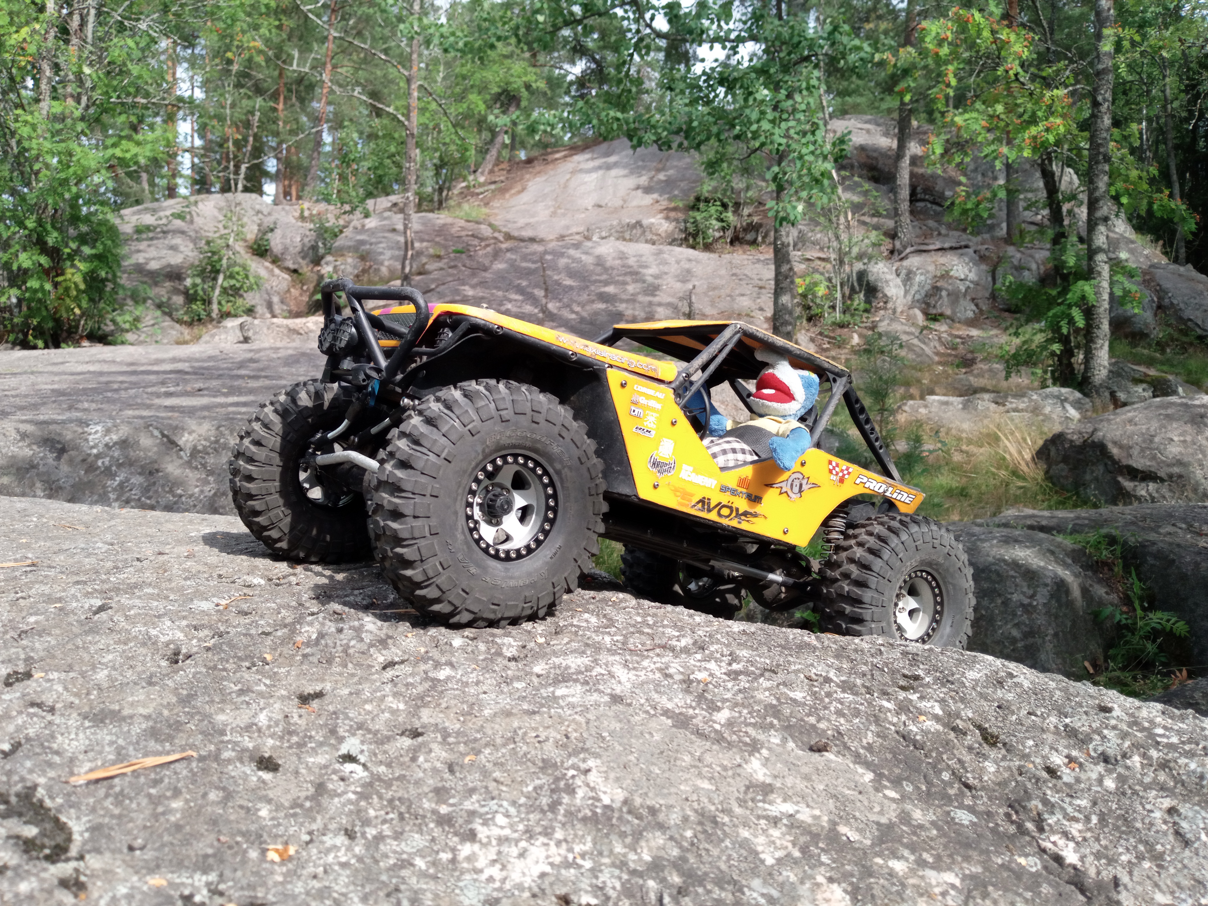

Trepsikalle kävi vähän köpsästi.
Joten pikkuraitille kävi:
Eli palattiin vanhoihin, hyväksi havaittuihin, Rok Lox kumeihin jöötimmillä alu beadlockeilla.
2025 C1=17 C2=11 :shock:

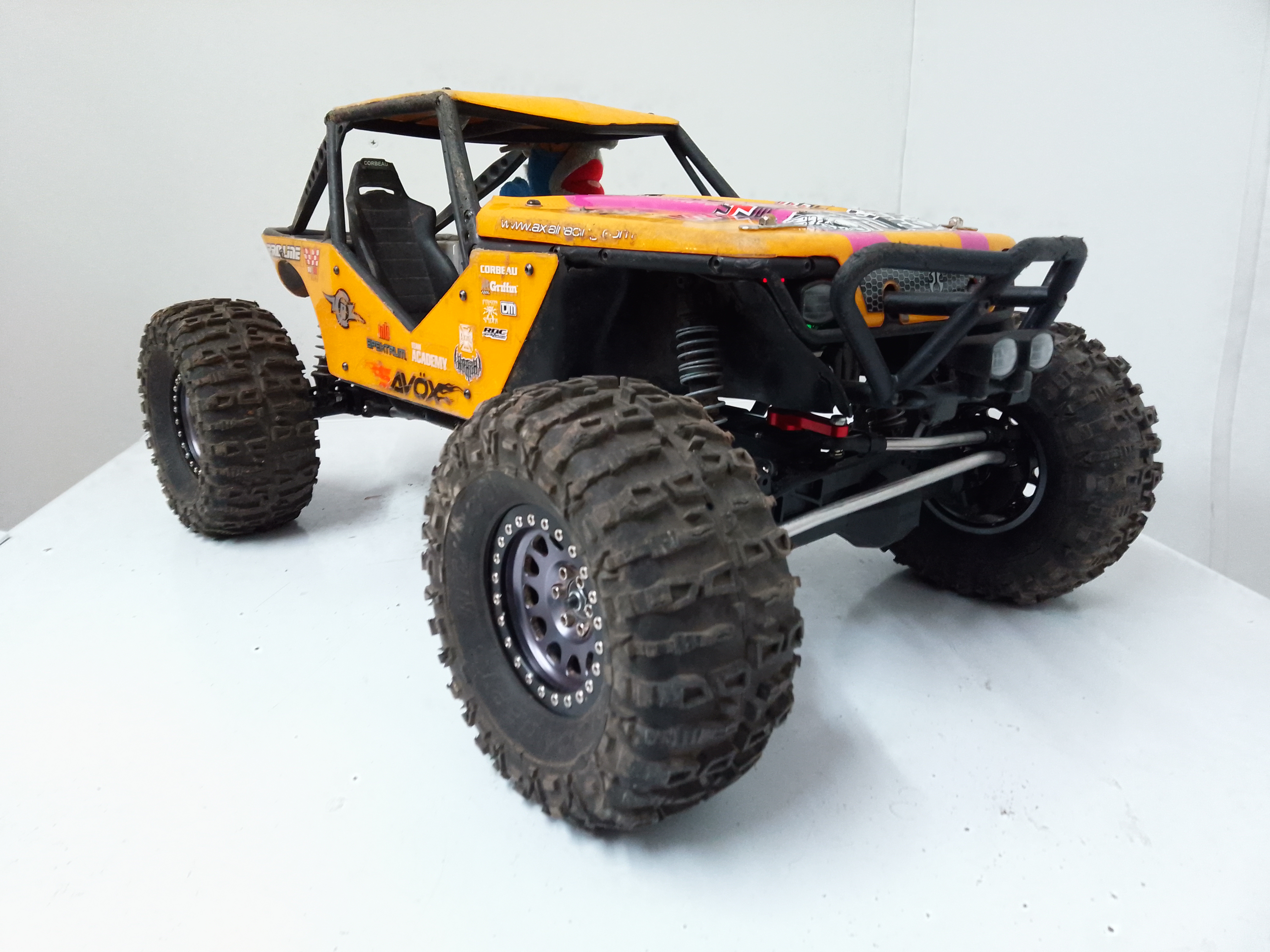

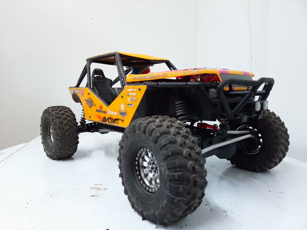

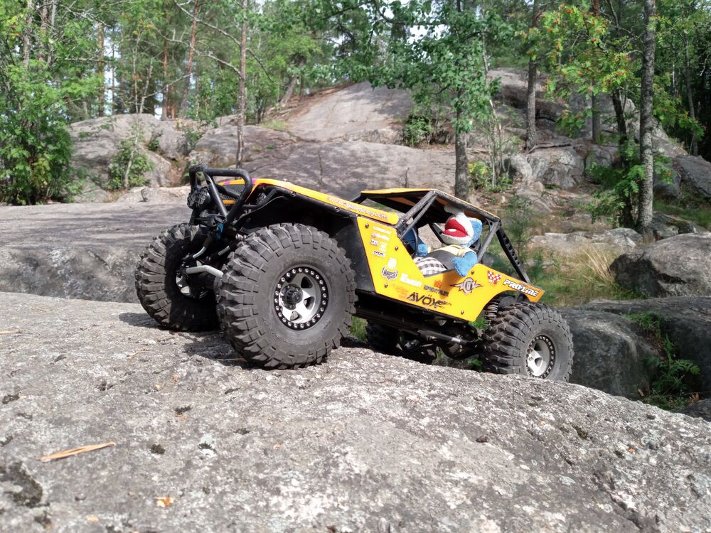

Kaivoin tän naftaliinista.
MMP hukkaa sensorin koko ajan joten ryömintä aivan onnetonta.
Ratkaisu: HW Fusion Pro.
Samalla uudet vanteet, insertti ja kumit.
Samalla laitoin orkkis vaihteiston, jossa dig, takaisin.
Nyt o hyvä taas

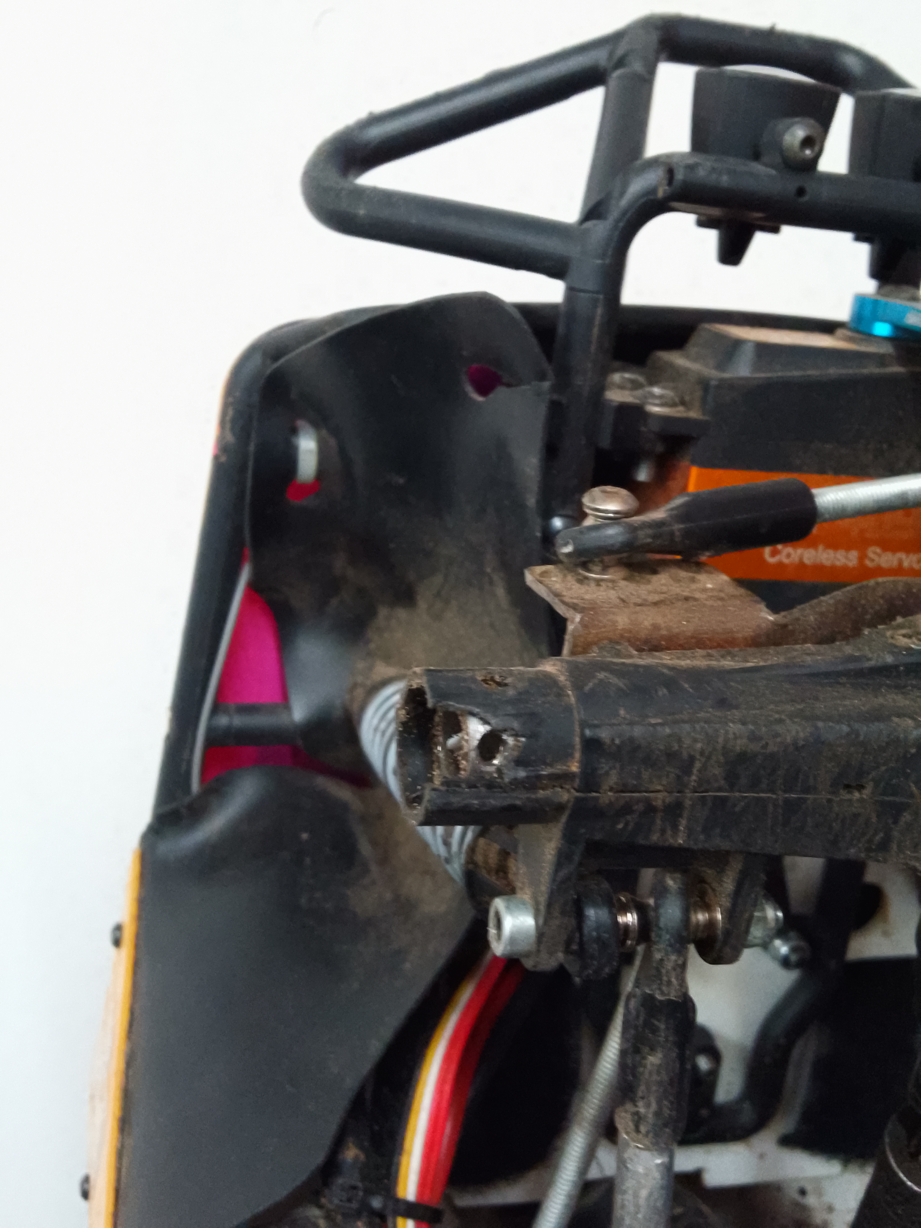

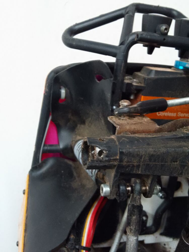

Sehän porsi akselin kuoret. C-hubi pääsi pyörähtää vaikka BeefTubes.
Iha paskaa muovia noi axialin scx10 originaali akselit. Ei kestäny tässä kuin 10v. Eikä ne tainnut ihan bränikät olla ku tähän laitoin. Ihan pikkasilla 4S lipoilla räimitty menemään. Nyttemmin Fusion Pron myötä vain 3S.
Jatketaan, kun meus akselit tulee.

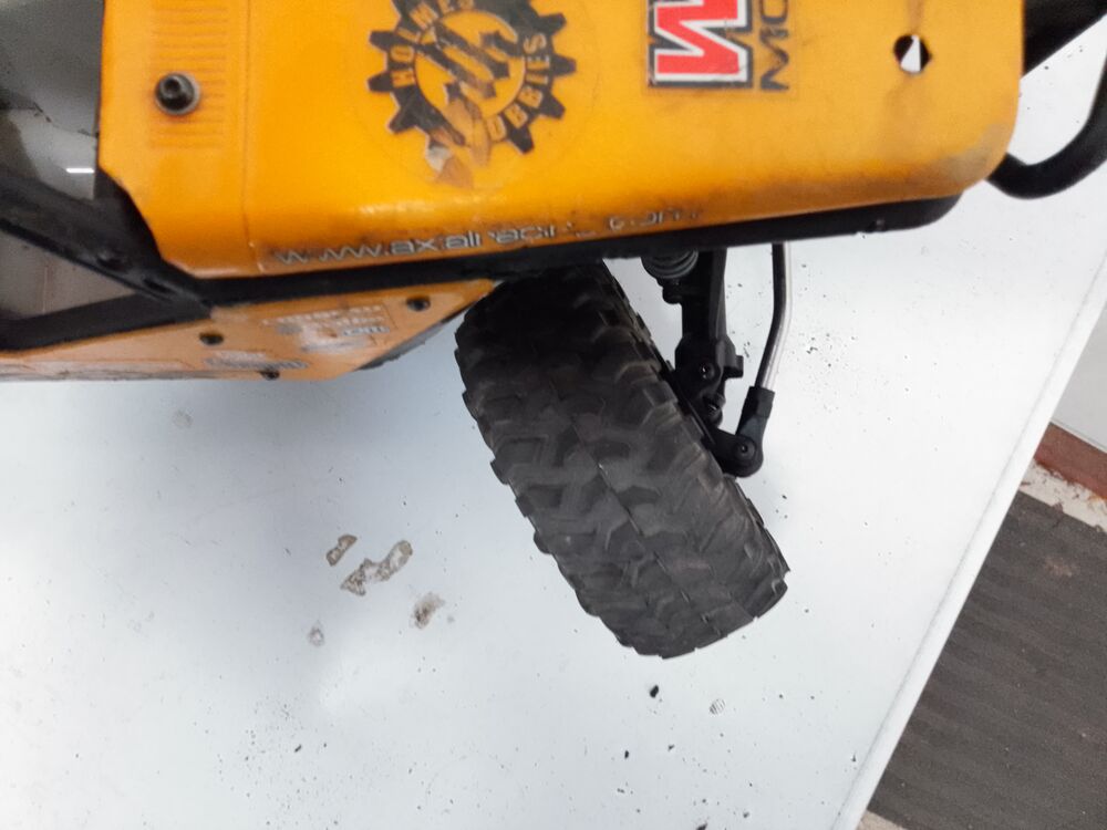

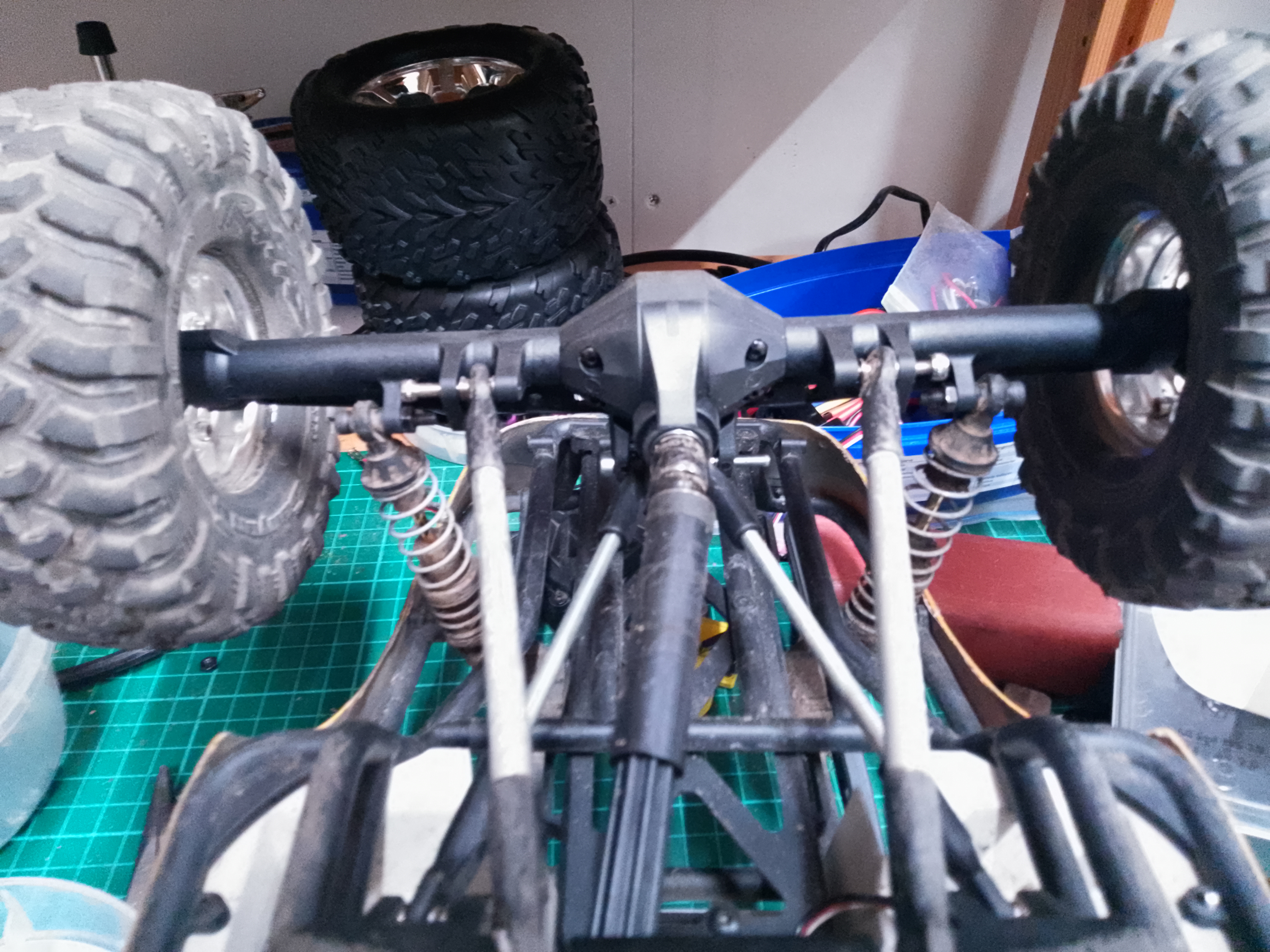

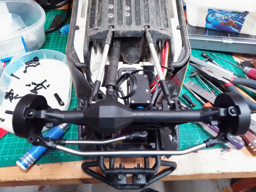

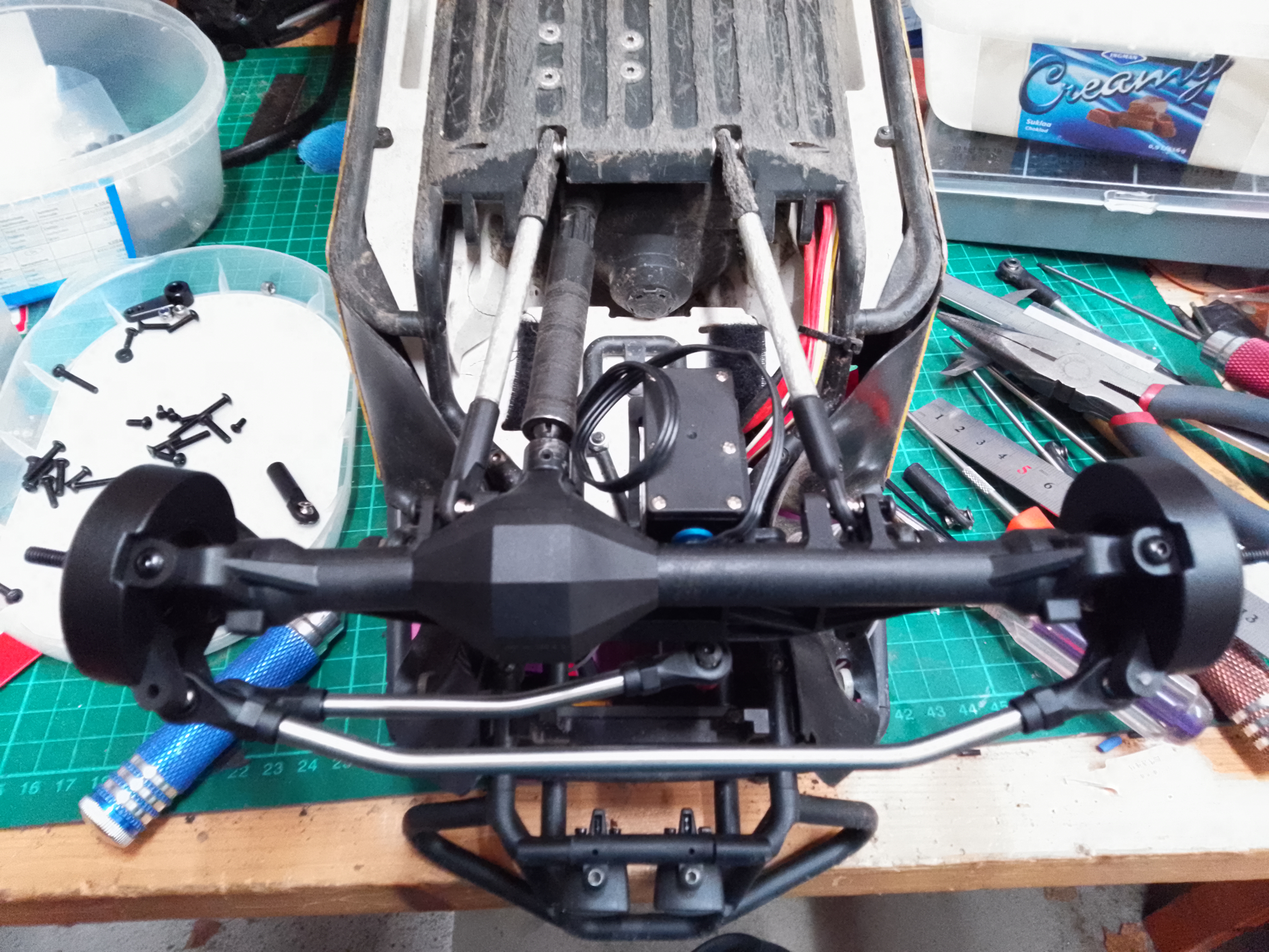

Uuden taka-akselin paikalleen sovittelua.
Ja etuakselille samaa.
Ylälinkit eteen ja sitten pitää ruveta säätämään.
Aika leveä tulee. Kattoo siirrytäänkö takaisin 2.2 raittiin.

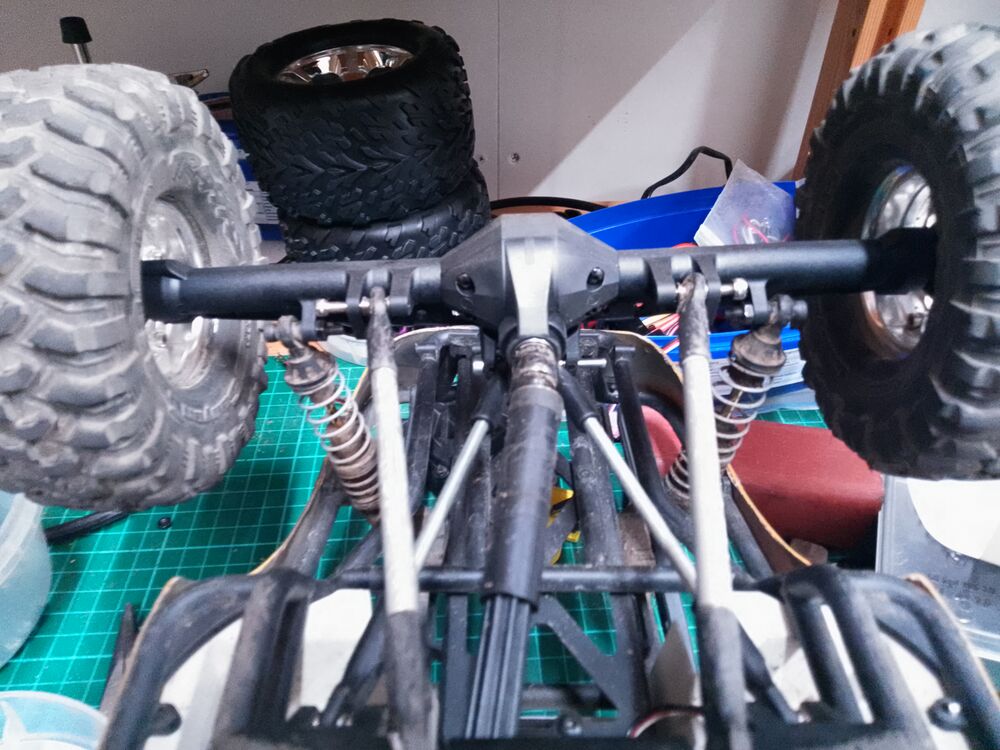

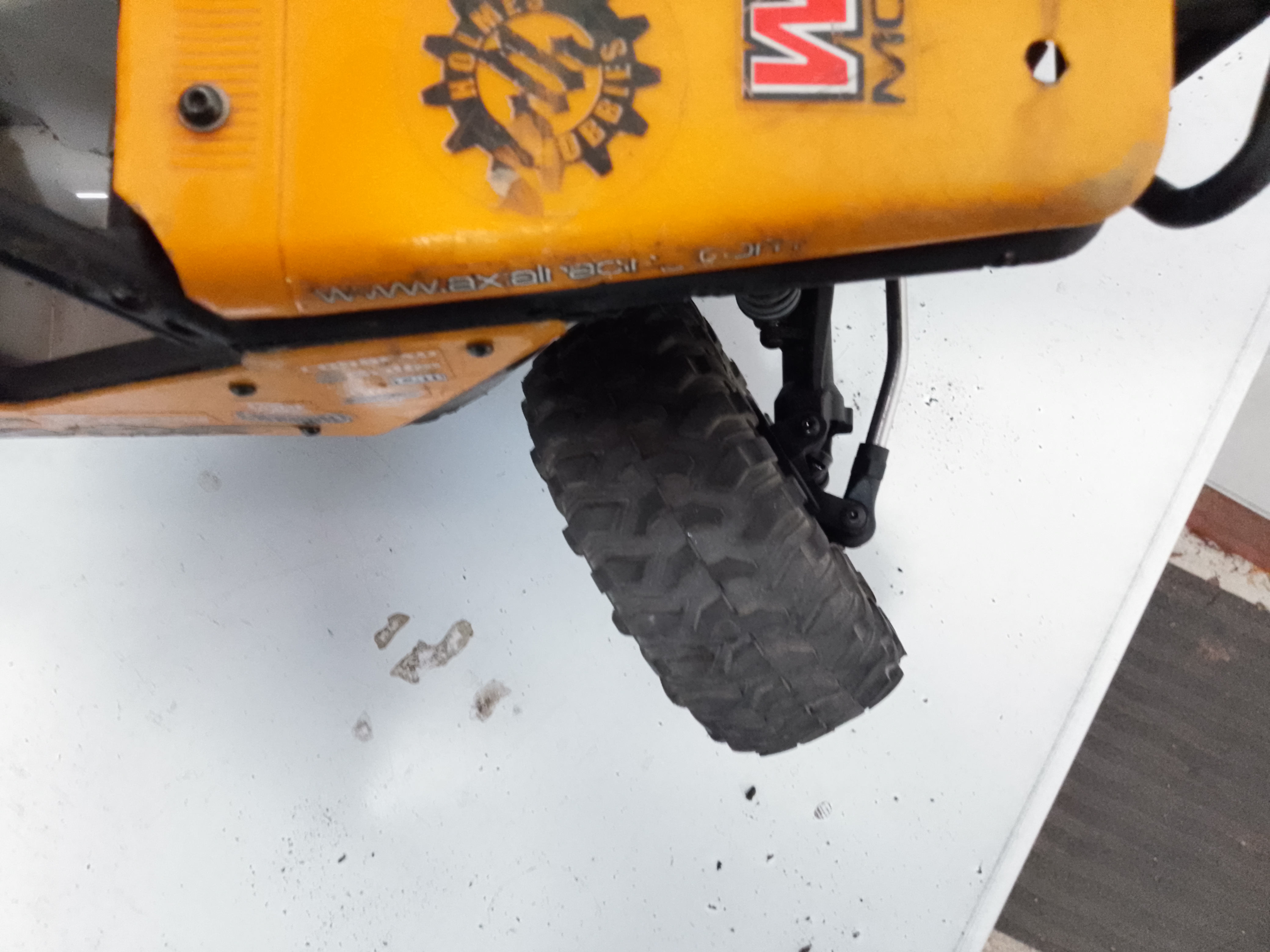

Re: Lilla Spraith
Siellä ne on.
Aika hyvin kääntyy.
Huomenna täytyy käydä vähän testaamassa.
Varmaan pitää hankkia isommat kumit tai siirtyä 2.2:Iin.
Matala profiili servo olis kanssa hyvä, jotta sais servon pohjan linkkien yläpuolelle.

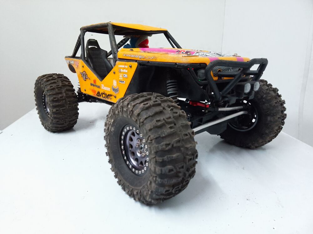

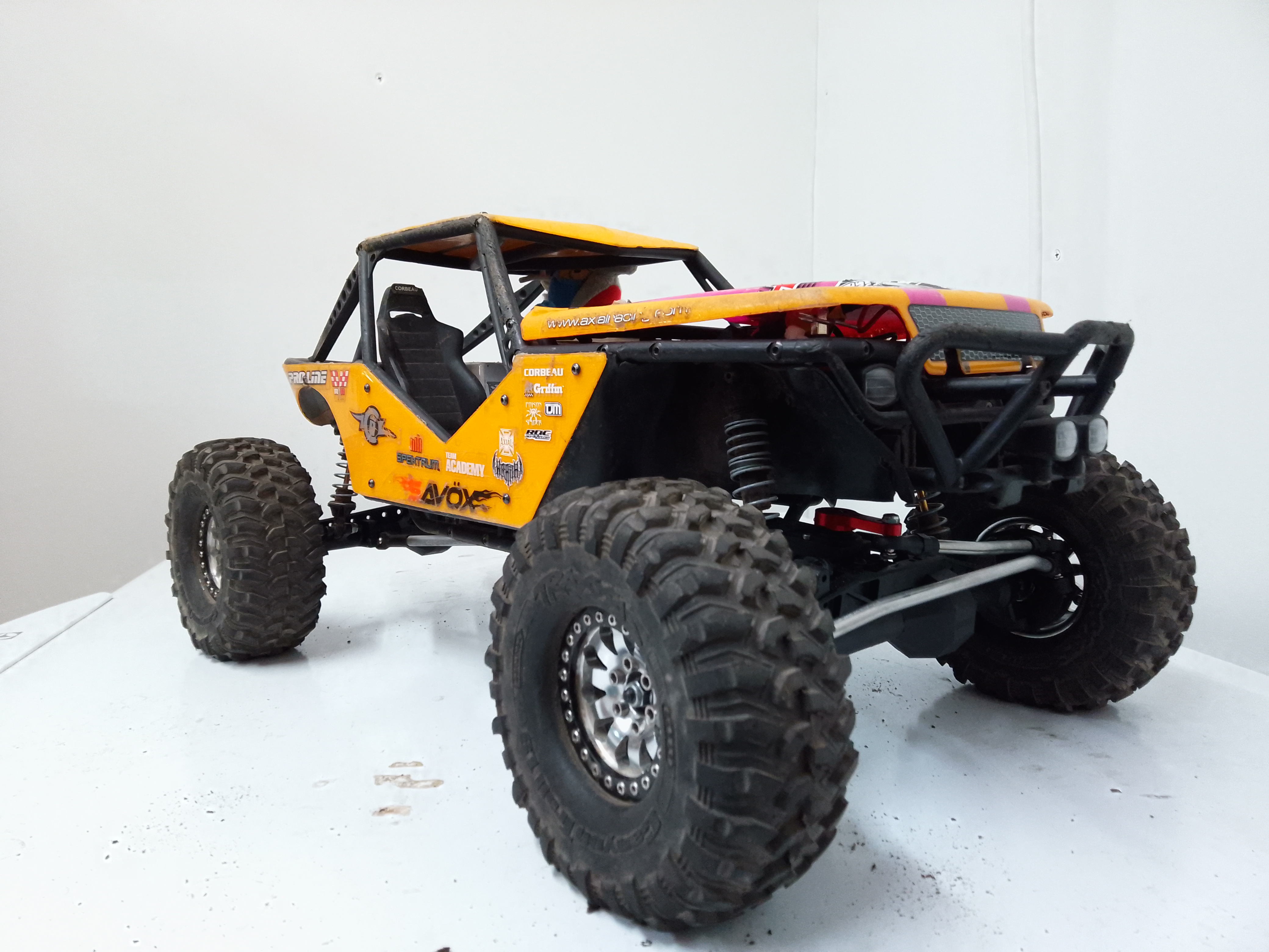

Ekat testit pihan kivikoissa ja tarttee isommat kumit.
Viestit: 2548
Re: Lilla Spraith

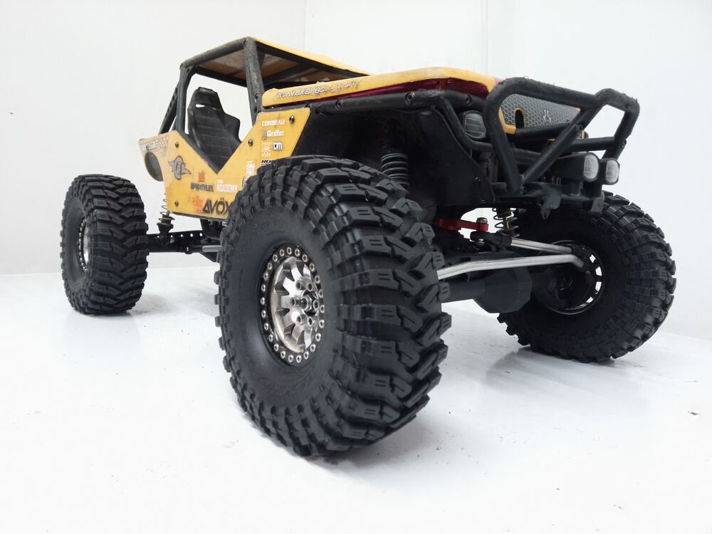

Pika kokeilu näillä lupaava.
Ikivanhat ja jo vähän halkeilleet Jconcepts RocX. Täytyy kattoo josko tilais jotain.

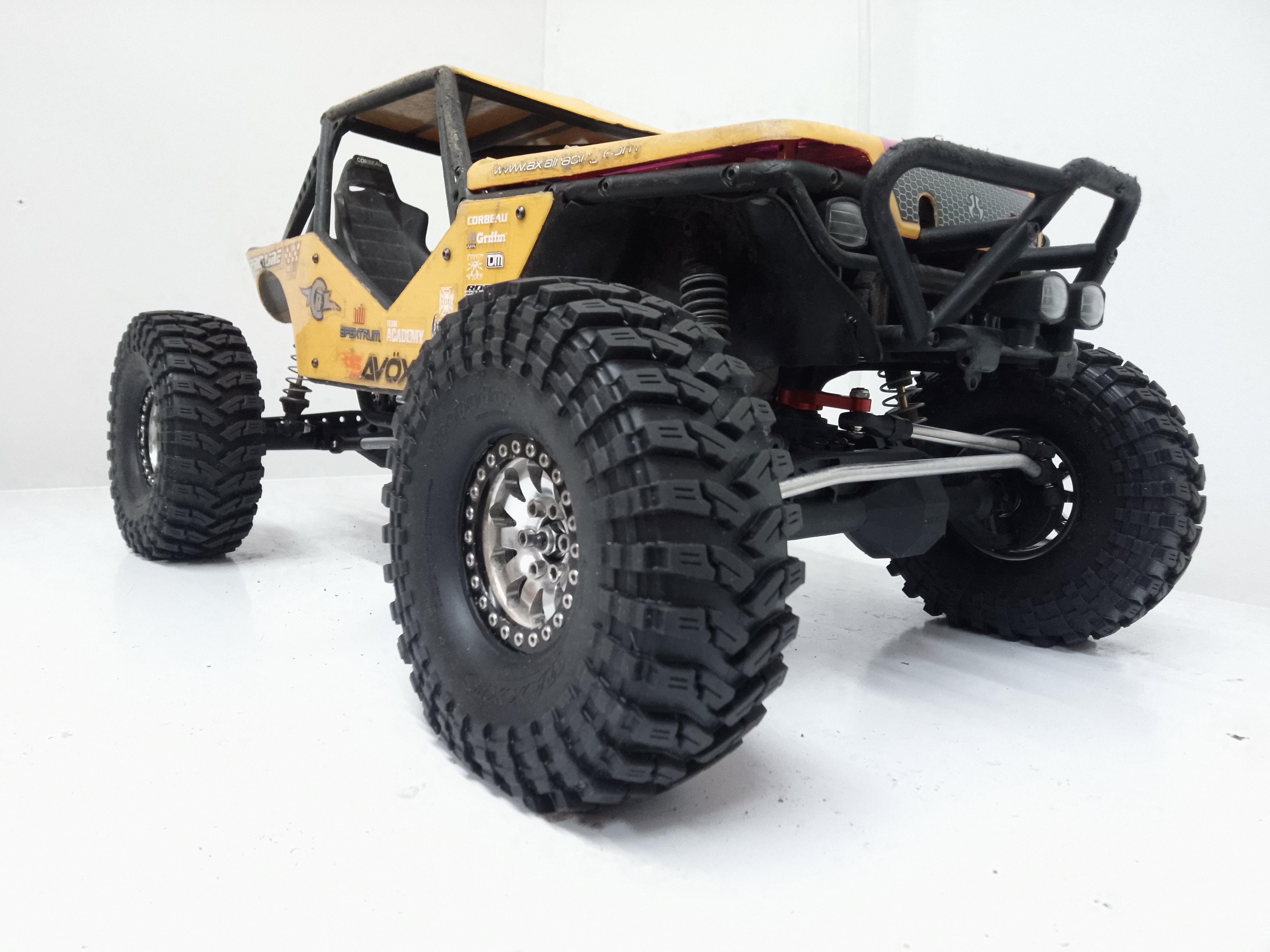

Uudet kumit irrotettu liimavanteilla ja pistetty lukkovanteille.
Sit testaamaan Ruskoon.

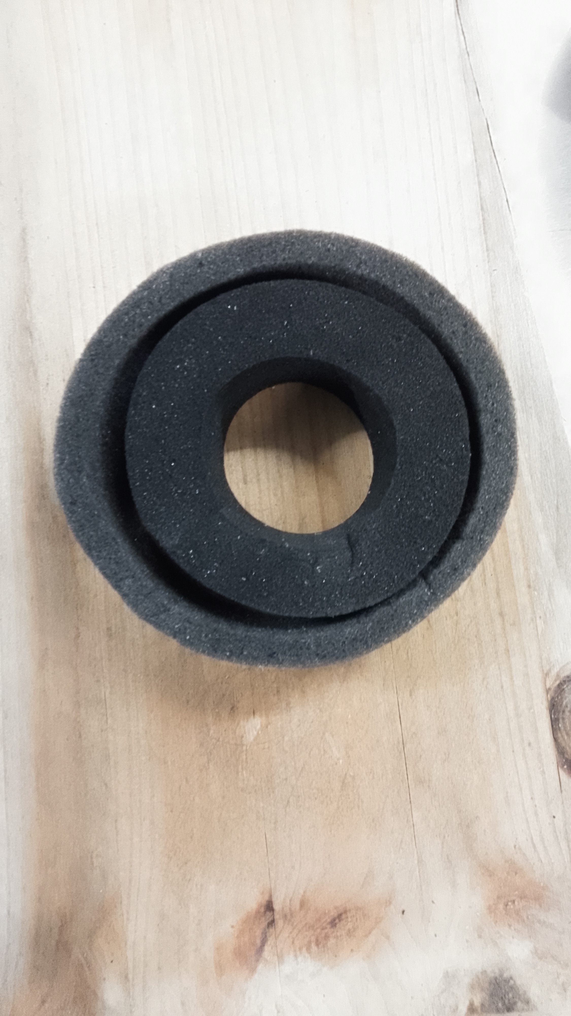

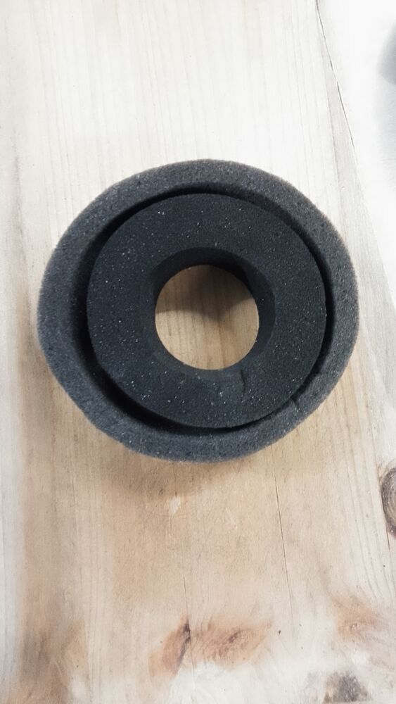

Vekkulit insertit noissa proline oe trepsikoissa.
Injora silikonit sen verran pienet, tai siis noi kumit sen verran suuret, että pitää laittaa noi ulommat niiden kanssa.
