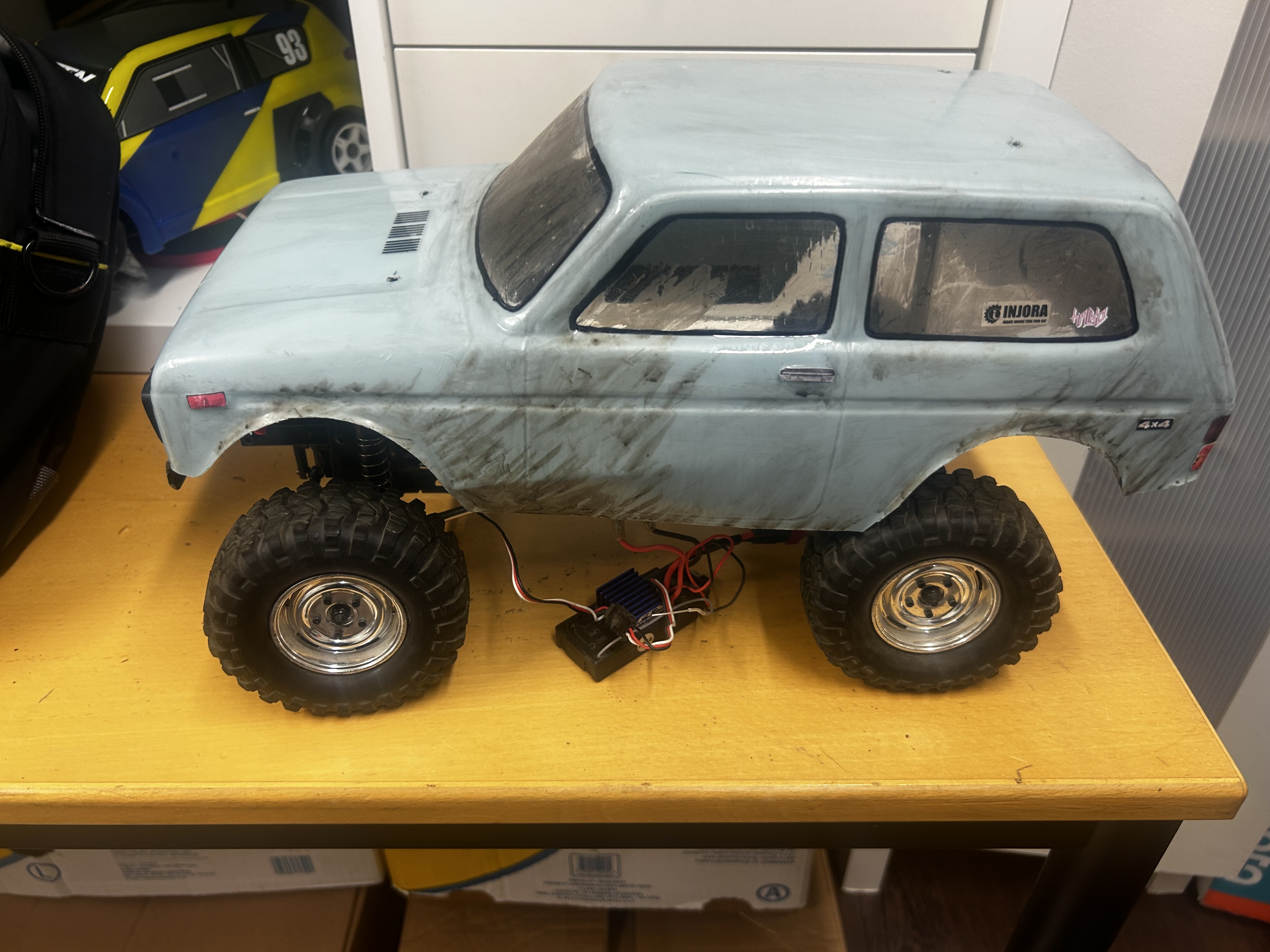

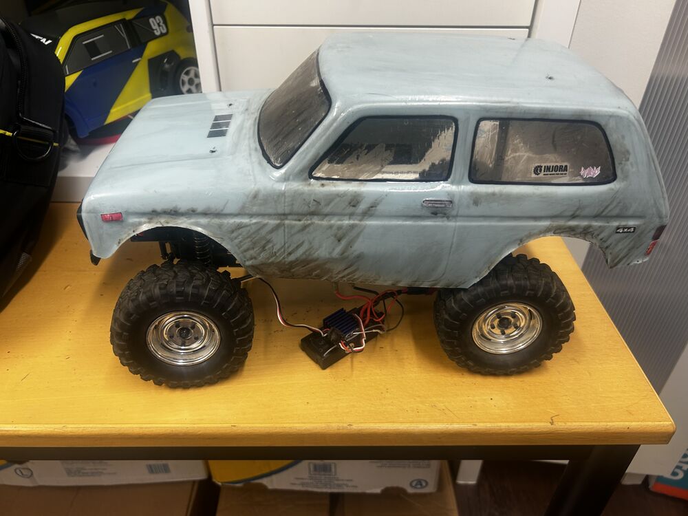

Koitetaan aktivoitua tännekin. Tuli tuossa alkuvuodesta torissa myyntiin 2 lihalaatikollista autojen raatoja. Joku ääni huusi pään sisällä et hae ne. Tottelin pirua olkapäällä ja noudon jälkeen tutkin saalista hetken. Suurin osa, oikeastaan kaikki muu paitsi tämä lähti myyntiin. Tämähän on ihan rtr peli ja laitoin akun kiinni huomatakseni et se toimii. Autolla ajettu jonkun verran kevään aikana ja ei sillä kyllä missään pärjää mutta lyhyt akseliväli on hauska. Juhannuksena haettiin kaverilla pari trx4 (joista tuli toinen lunastettua itselle) niin myyjällä oli hyllyssä tämä koppa. Katoin ensin et siel on bronco joko vois istua tähän lyhyeen akseliväliin. Ei ollut bronco vaan jotain paljon komeempaa. Seuraavaksi heivataan vakiosähköt olan yli lätäkköön ja laitetaan hw1080, moottori vielä arvoitus ja Kiinasta servo sekä 1.55 vanteet renkaineen. Samalla voisi tuon hyllyssä olevan od laatikon sovittaa ja katsoa pääseekö tällä silti mihinkään… jos ei niin ainakin on herttainen ja joukosta erottuva. Tuskin ehtii suunnistukseen valmiiksi mut jos jo ruskolla pääsisi syksyllä koittamaan.

Kyllä sillä yllättävän hyvin pääsee. Mulla on hw 1080 ja alkuperäinen moottori korvautui kiinalaisella 6e moottorilla. Aluvanteet ja renkaissa puntit. Et saa tuohon vaihdelaatikkoon kovin helposti isompaa kuin 390 moottoria. Hyvin nekin on 3s kestänyt, paitsi alkuperäinen joka veti itsensä kieroksi. Ajo oli sellaista missä ei ollut mitään järkeä ja vaihdelaatikkokin hajosi samalla. Lyhyt on tosiaan hauska ajettava ja tuo on ihan hyvä auto hintaisekseen

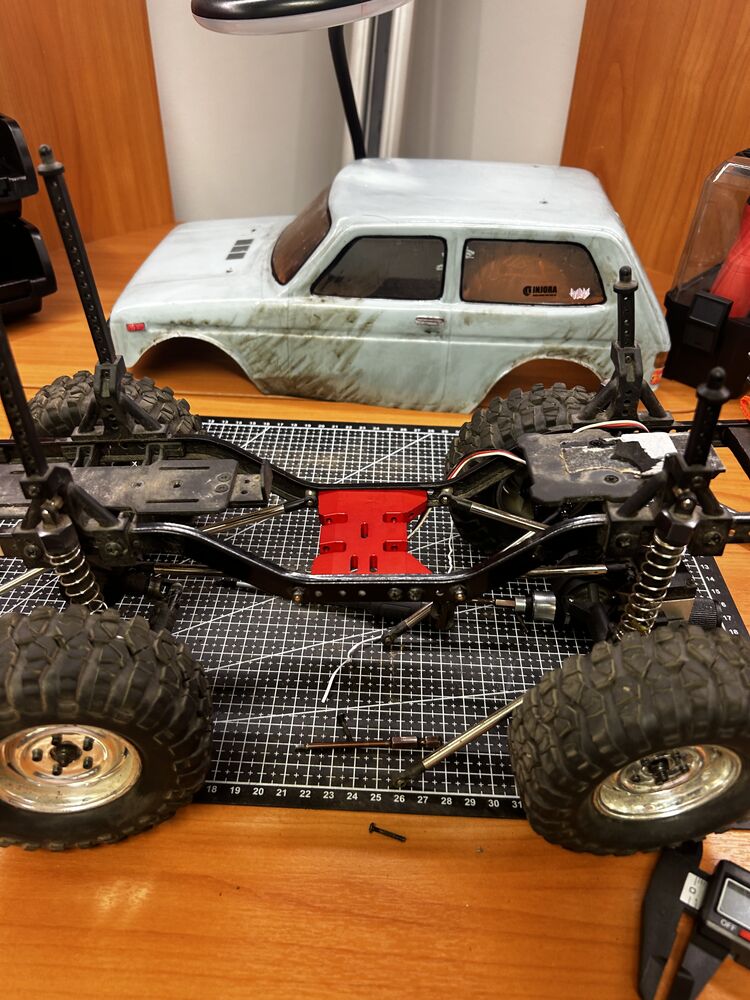

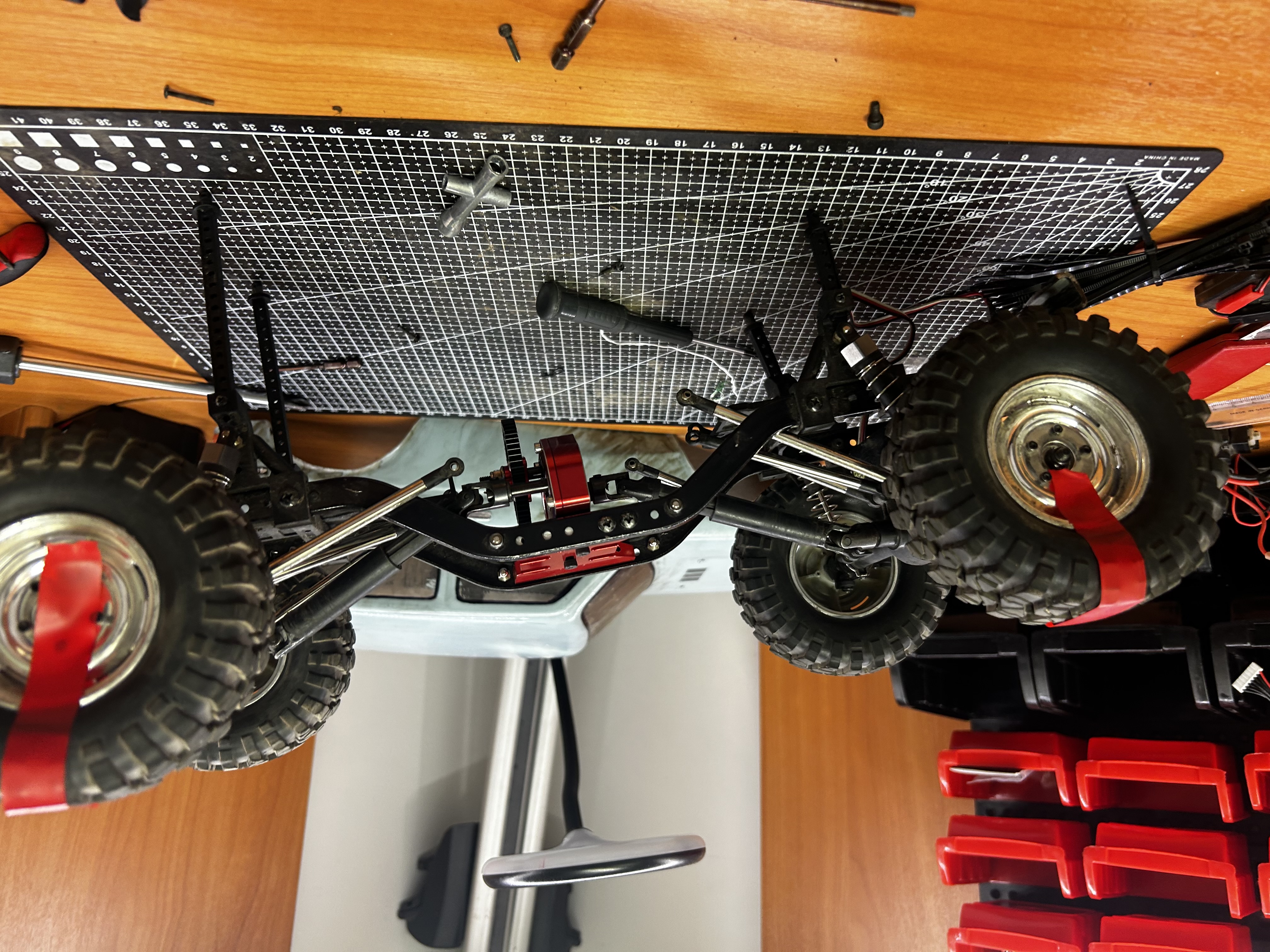

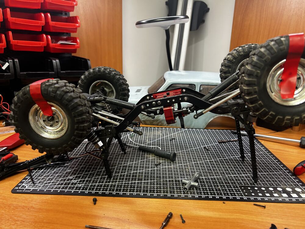

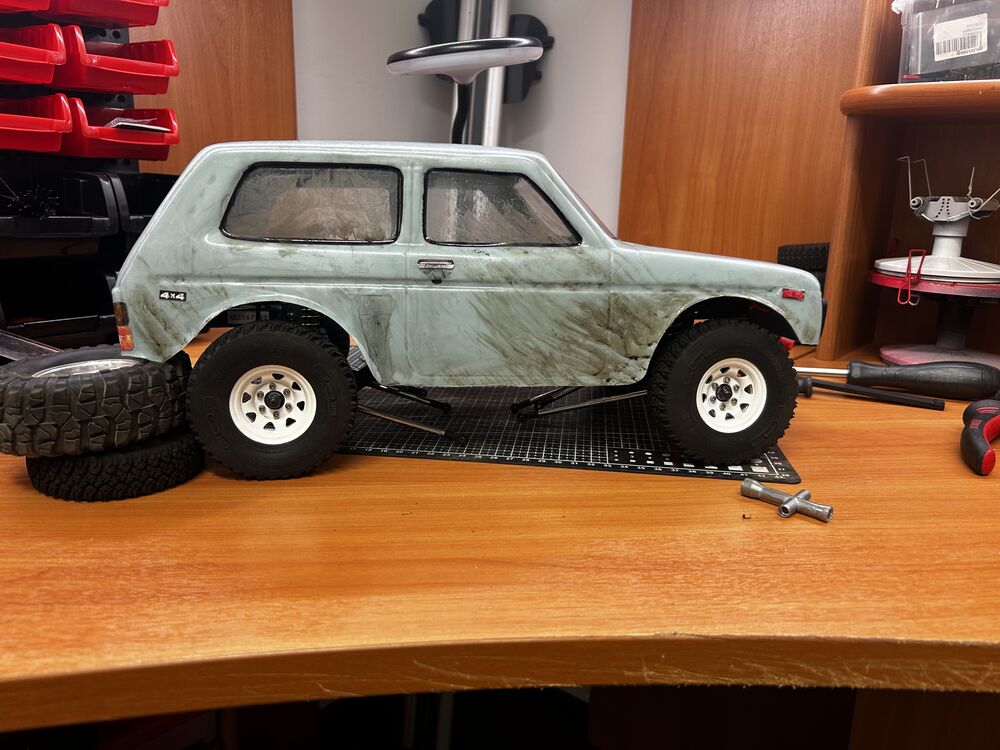

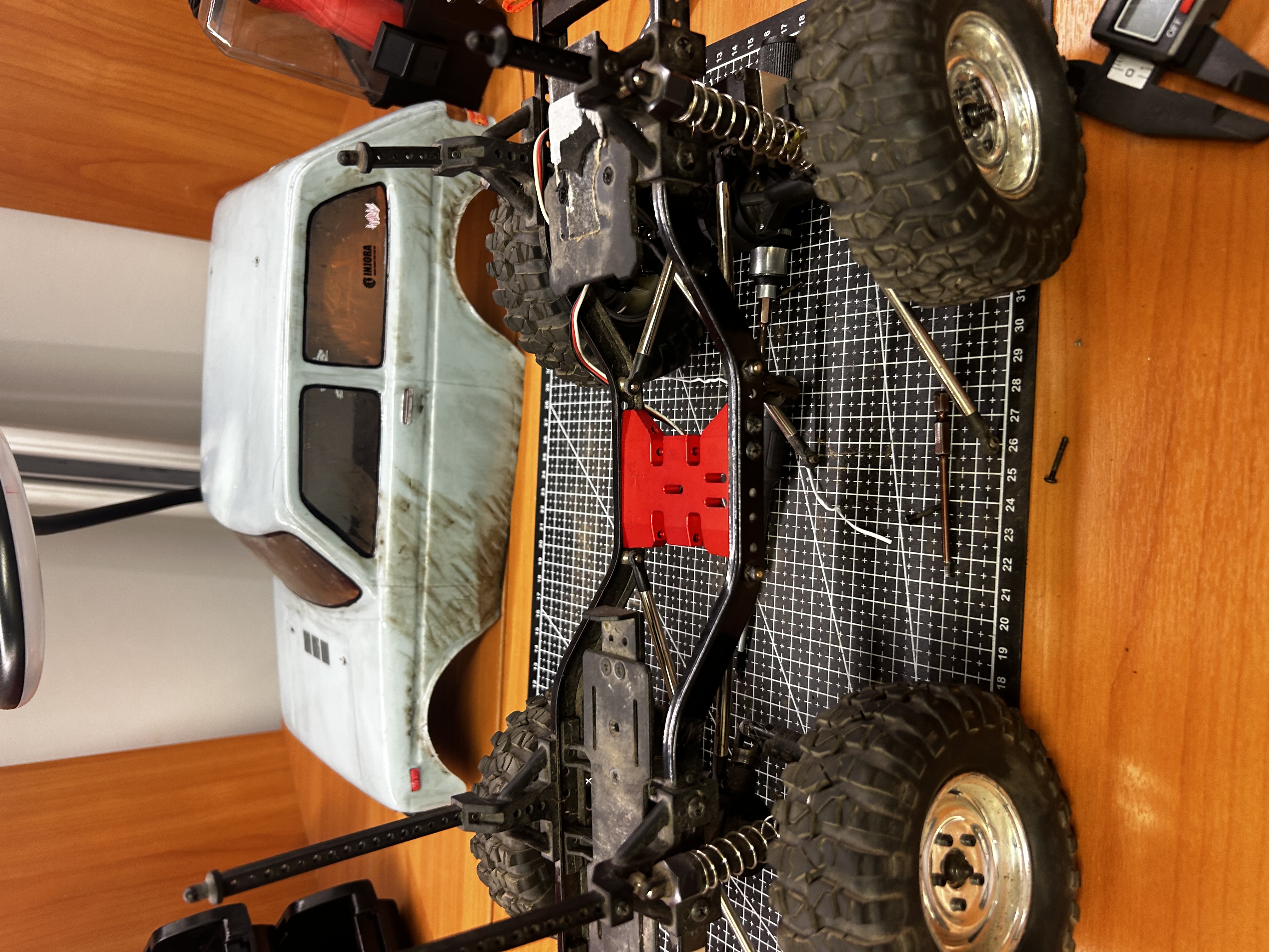

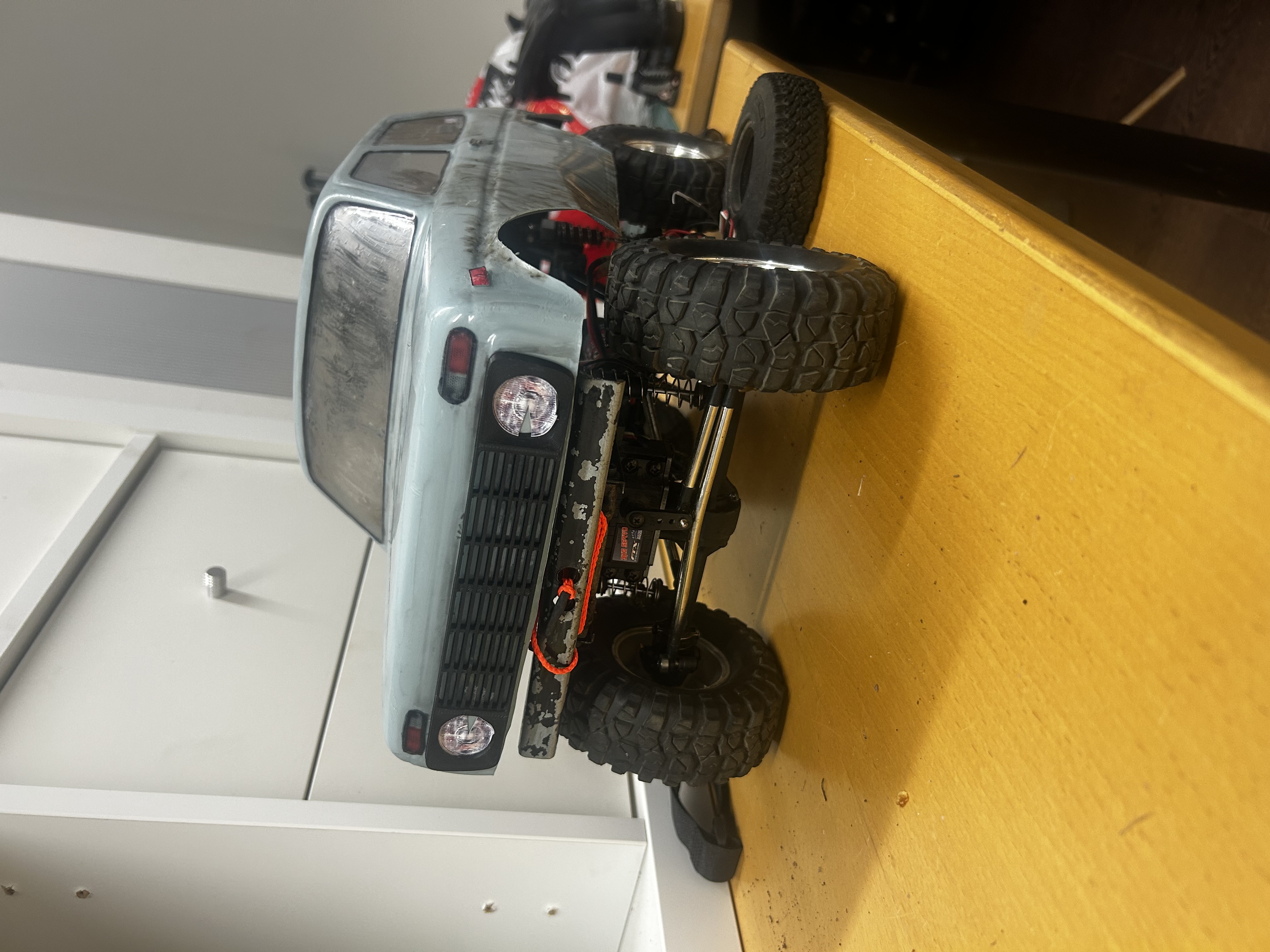

Tänään otti taas askeleen eteenpäin. Videoita en tänne saa tänne laitettua mutta askeleen otti homma taas eteenpäin. Od laatikko ruuvattu paikalleen. Skidiä piti kaventaa 9mm et mahtui runkopalkkien väliin. Seuraavaksi alkaa suunnittelemaan joko linkkejä tai lehtijousia. En ole vielä varma kummalla haluan tämän tehdä…
Katsotaan kuinka alas kori istuu et siirränkö servon runkoon vai annanko olla akselin päällä.

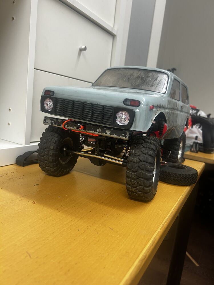

Hitaasti mutta hitaasti etenee. Jos nyt putkeen menee niin ruskolle pitäisi saada mutta katsotaan. Ollut vähän motivaatio hukassa näiden kanssa. Kiva ajella mutta mitään ole saanut aikaan rakentelun saralla.
