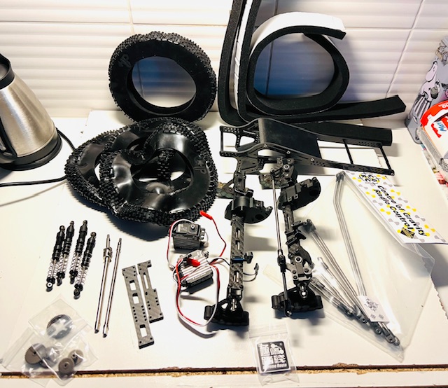

Extreme Route W3 pro akselit jäi joutilaaksi ja ajatushautomossa kypsyi talven pimeinä hetkinä ajatus SUPERISTA. Vihreetä valoa tuli Nordic Crawl -tiimikuskiksi pääsystä ja palaset alkoi loksahdella kohdalleen. Tästä siis rakentuu uniikki superi!
Speksejä:
Akselit………Extreme Route W3 levitetyt DIY 320mm akselit
Runko……….Nordic Crawl Xenomorph
Linkit……….Centre Of Gravity Radio Control
Renkaat……Extreme Route Supers 8” (20,32cm)
Painot………Extreme Route + DIY telineet
Iskarit………Extreme Route 120mm
Foumit…….DIY
Vanteet……3D print / Tawler
Servot………2x AGF 60kg direct 12v
Noparit…….Extreme Route / Fusion
Moottorit….Extreme Route / Fusion
Akut………….3S 850mah Tattu & 2x 3S 350mah servoille

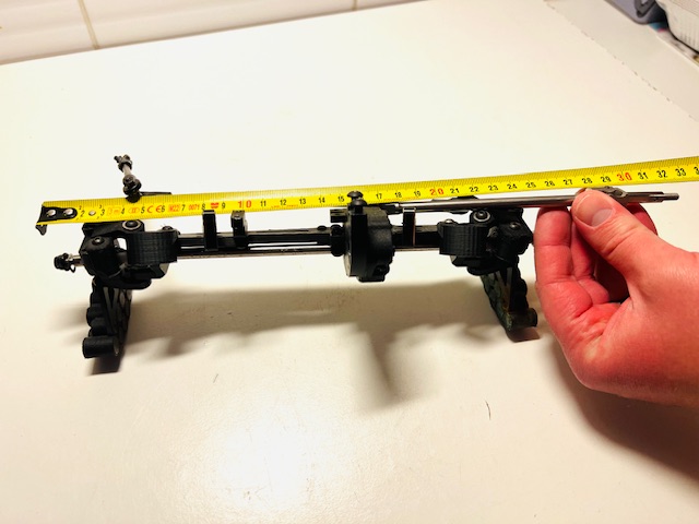

Kiinan Cui Weiltä (Extreme Route kaiffarilta) tilasin hieman osia proon akselin muutostöihin. Akselin toinen puoli on lyhyt ja mallailin pitkän puolen osia siihen, hieman kun kaivertaa, niin saa molemmille puolille pitkät osat. Samalla renkaat ja muutamat ratasosat. Näin alkuun ei ole 4WS, vaan se tehdään viimeistään kaudelle 2026. Tawlerilta tarkoitus vanteet kehittää, sitä ennen omat 3D printit ja foumit pitää askarrella.
Noin 320mm leveyteen saadaan + hubeilla pelataan tarvittava loppuosuus.
