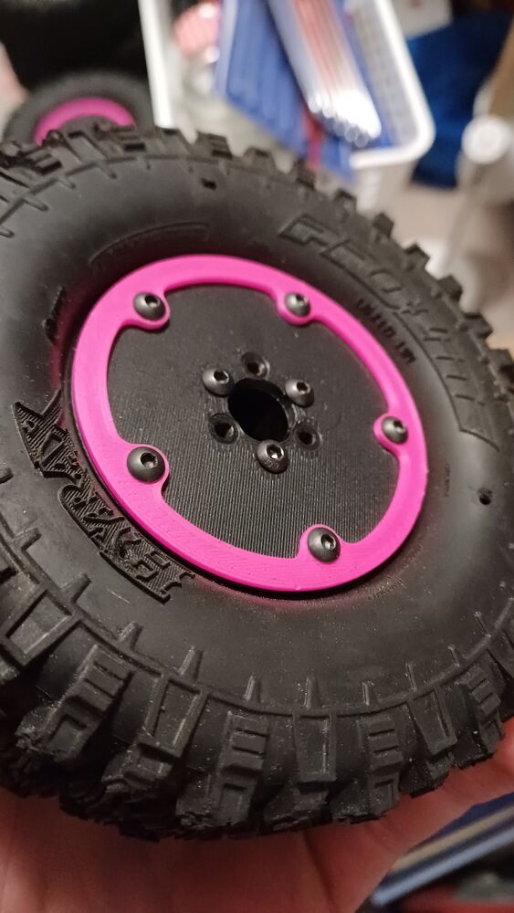

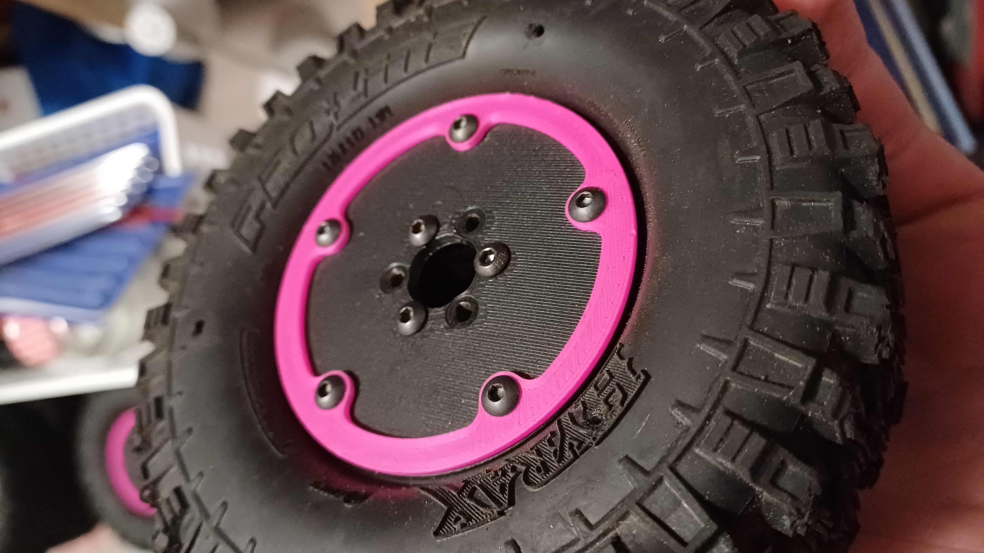

Kiinatinoihin olen tulostanut naamakappaleen jolla saa positiivisen offsetin

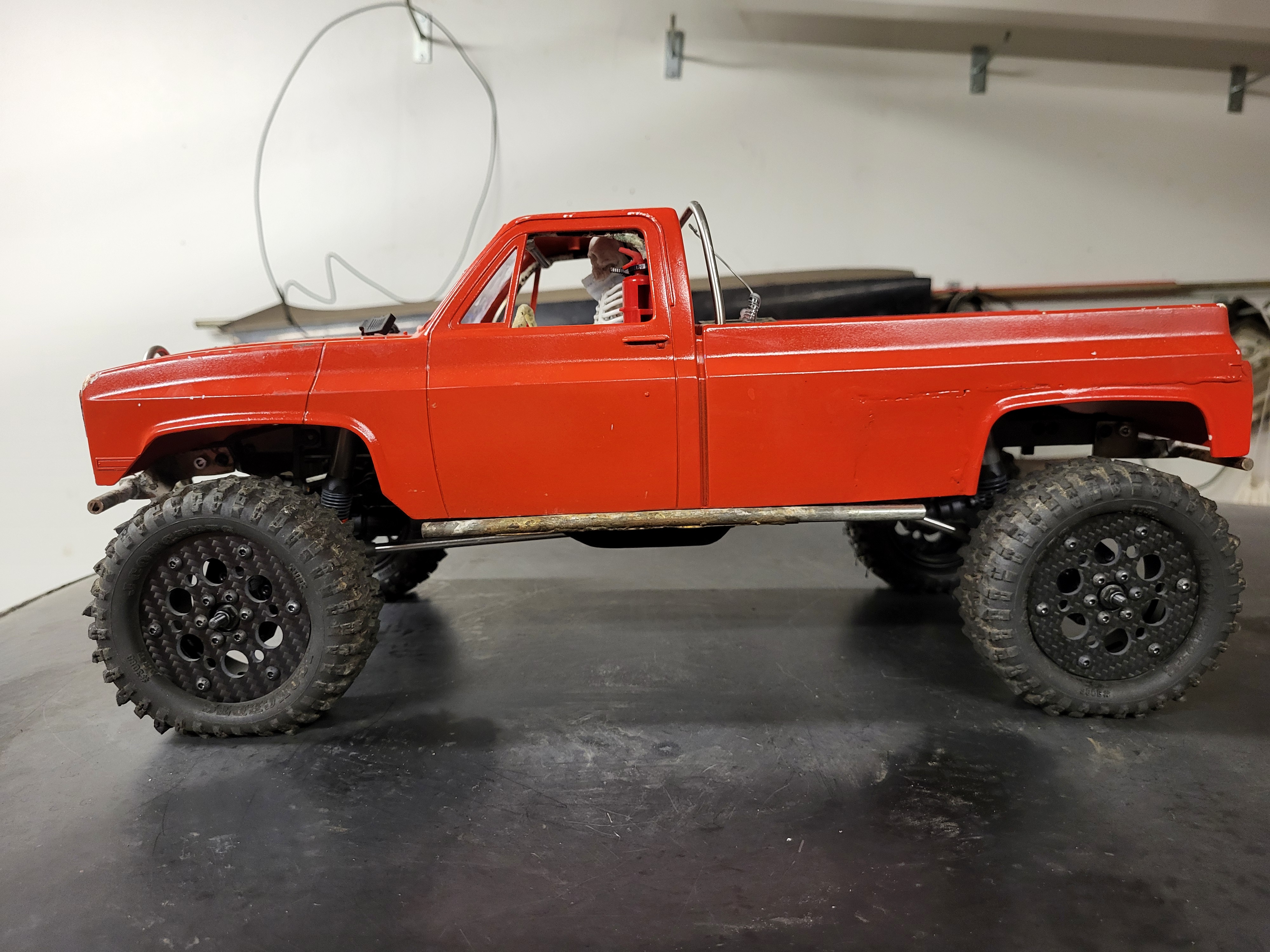

Itseasiassa ei ole. On Plymouth Fury 4d vm.1971.

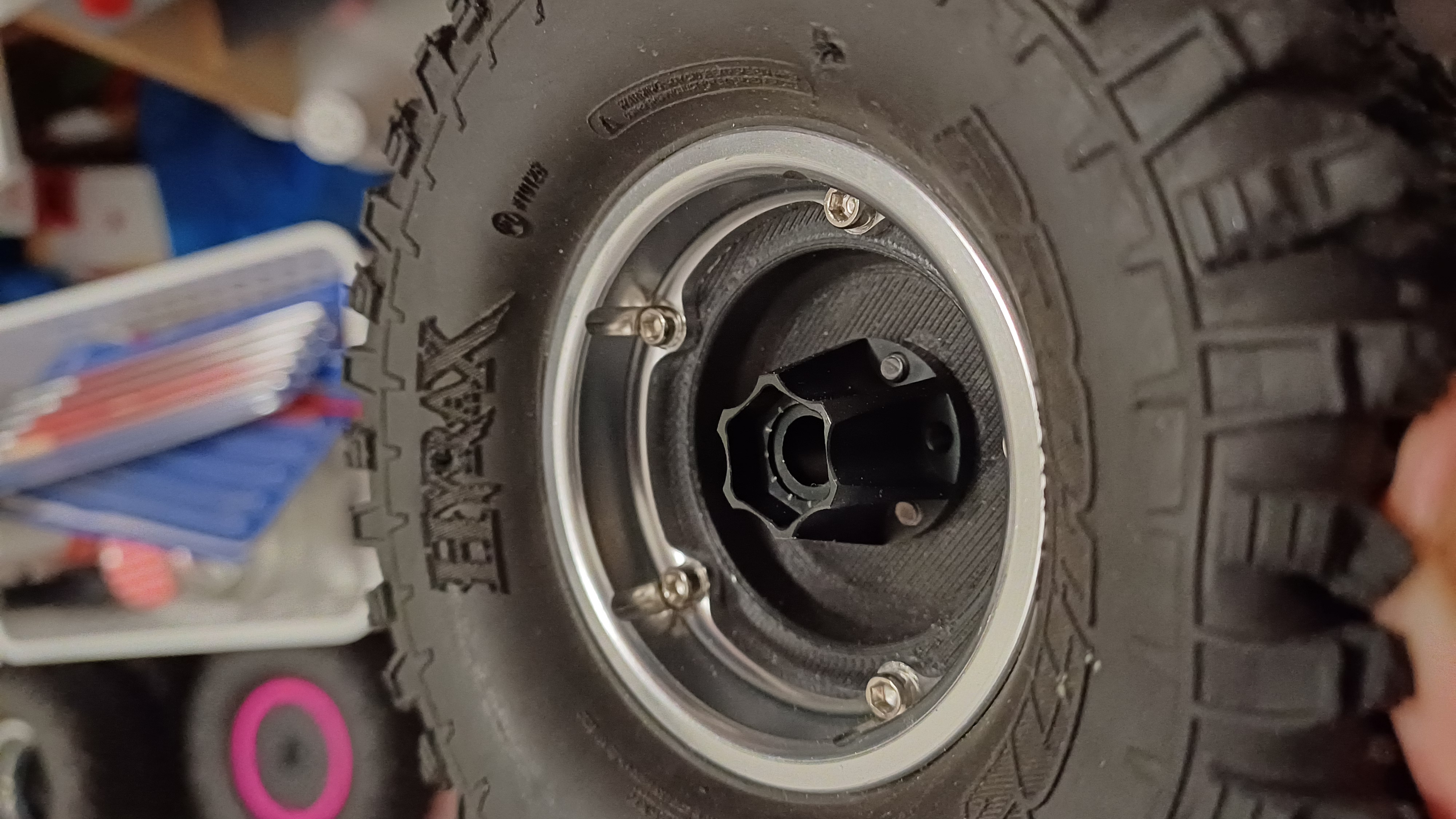

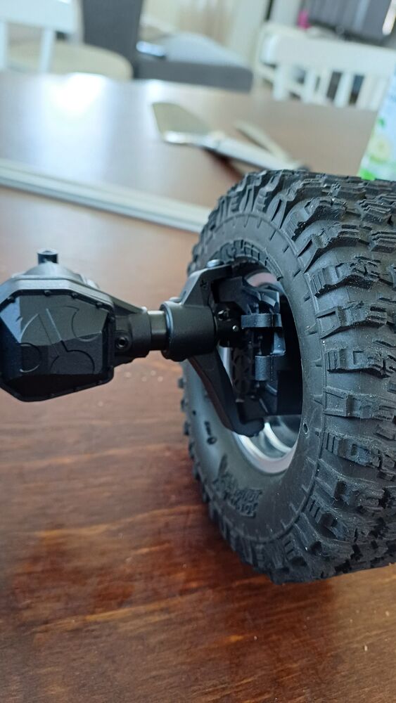

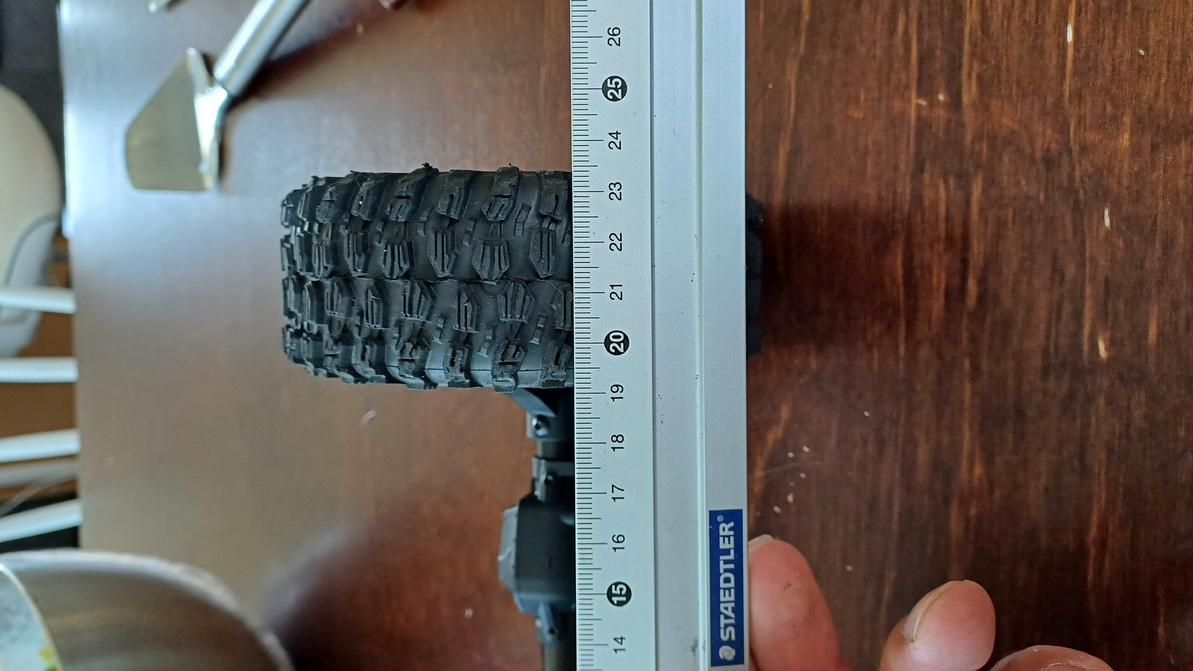

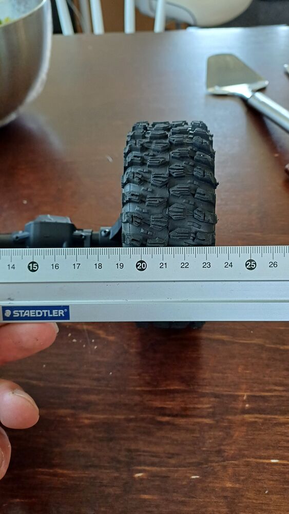

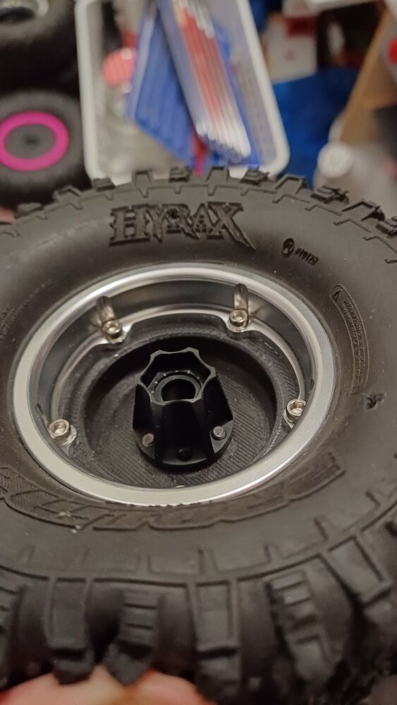

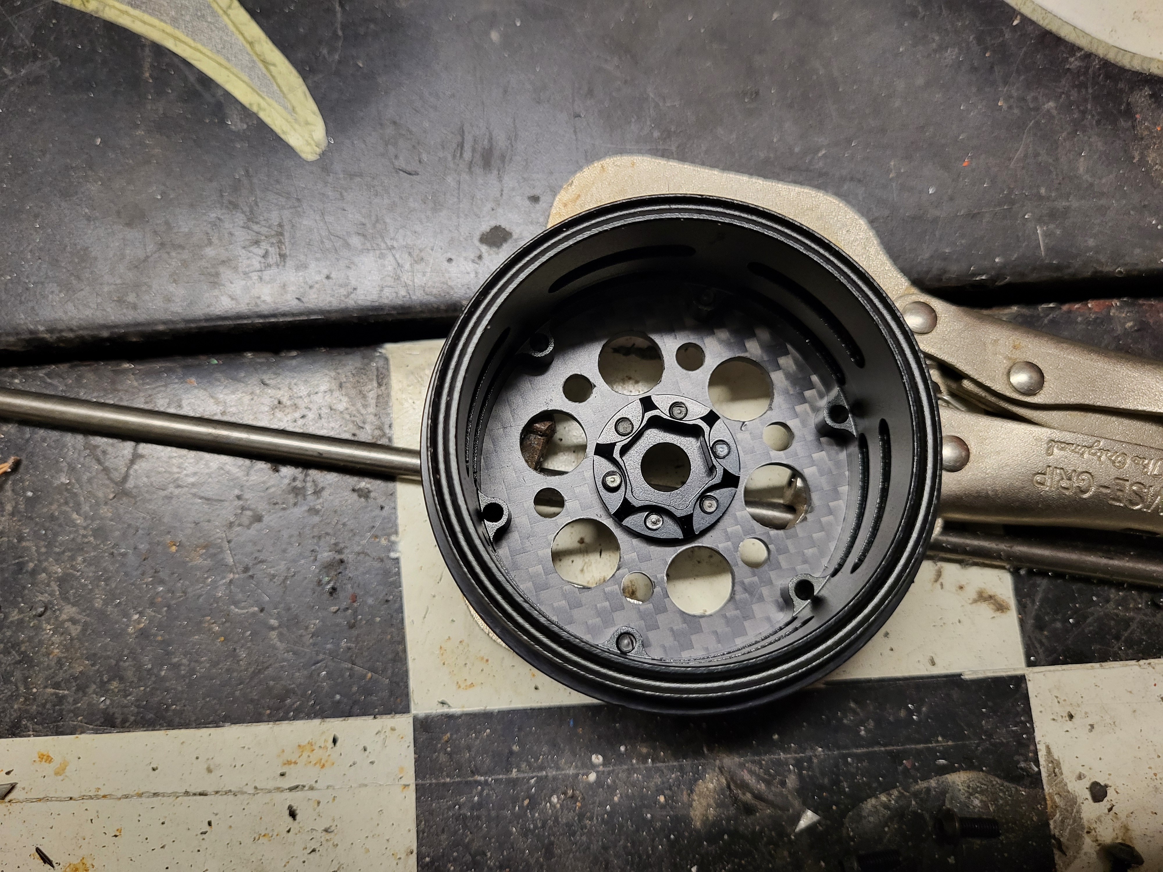

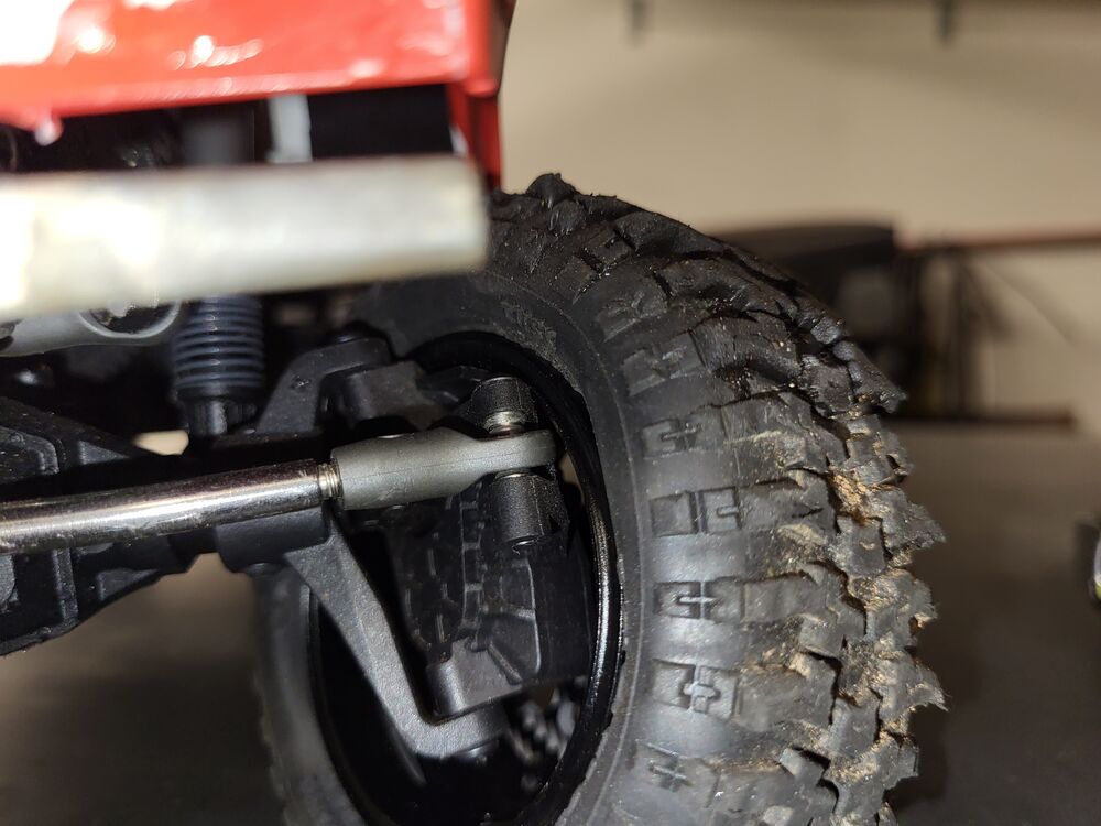

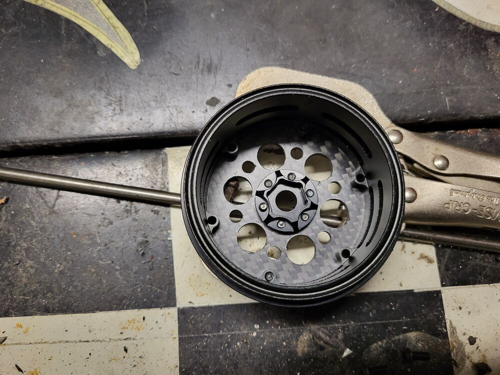

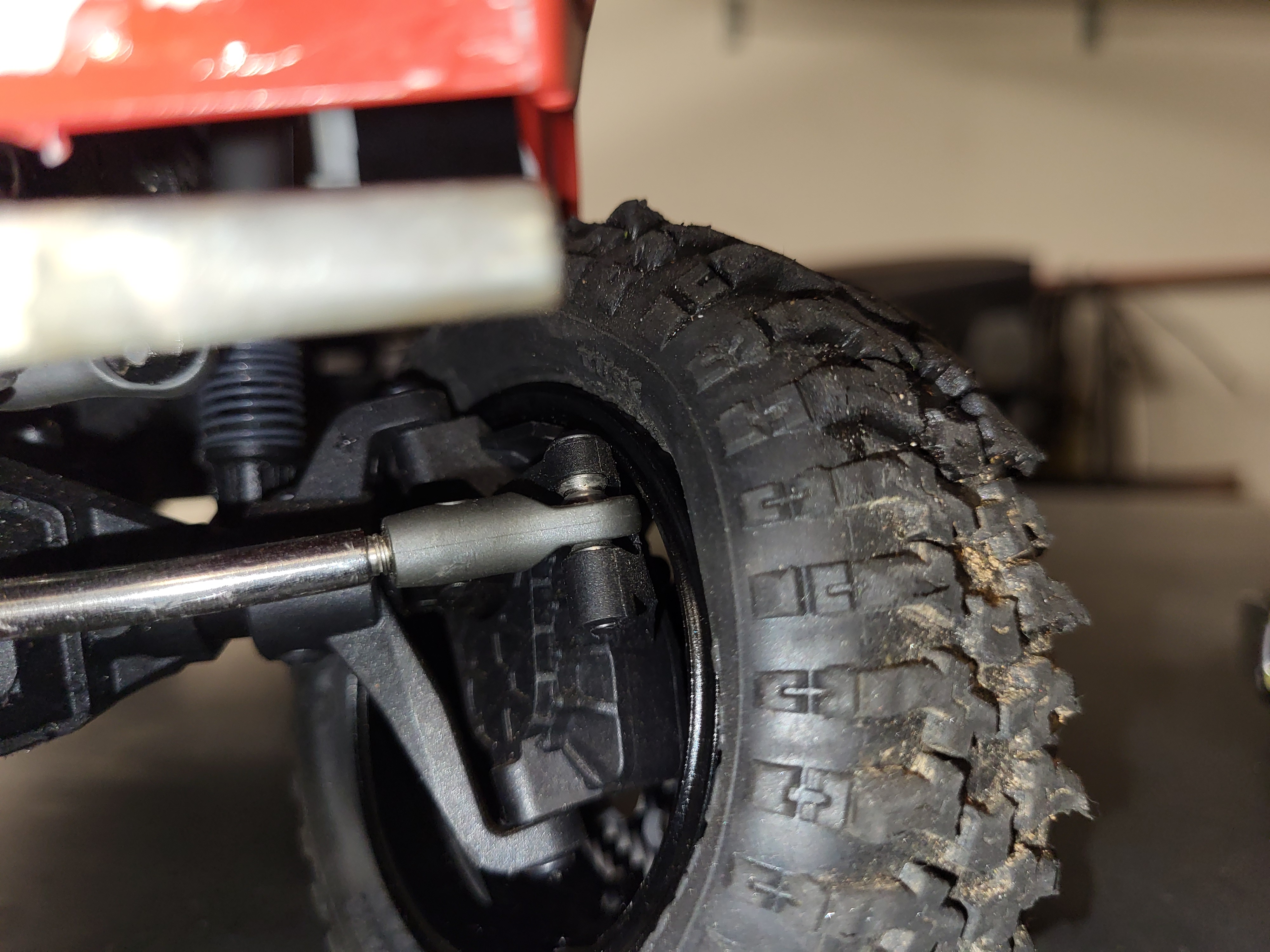

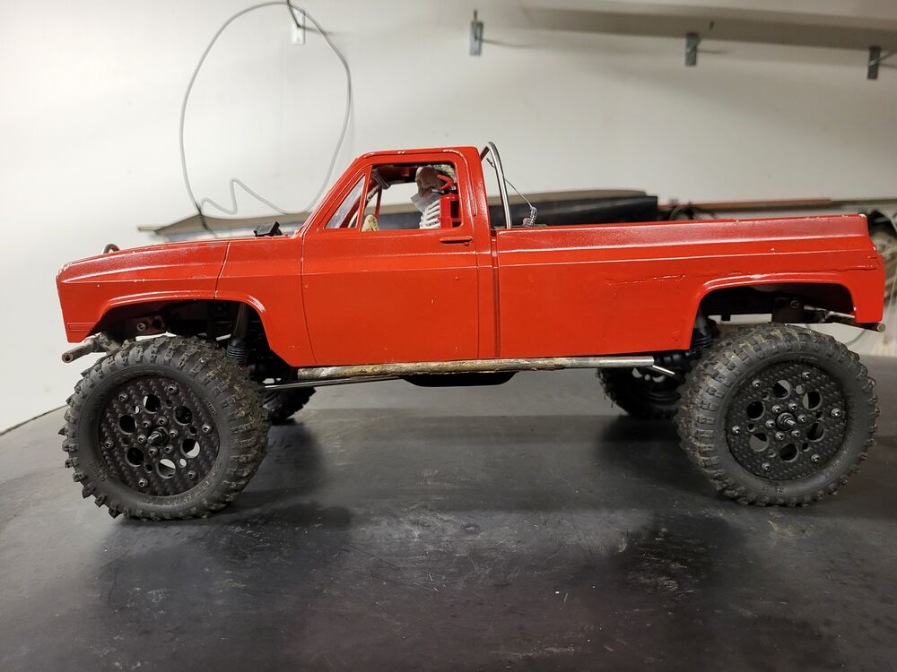

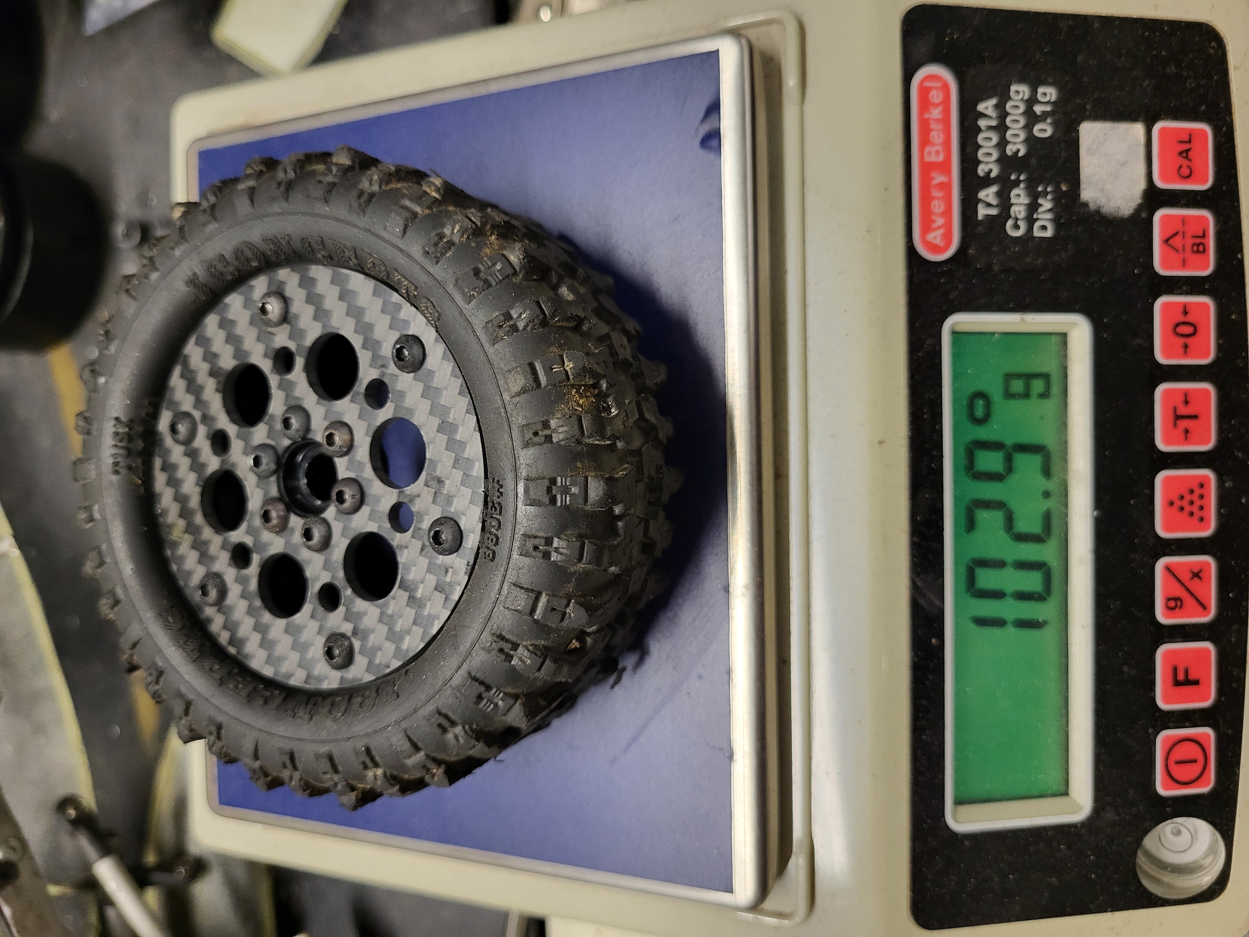

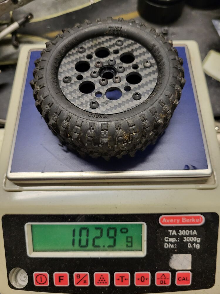

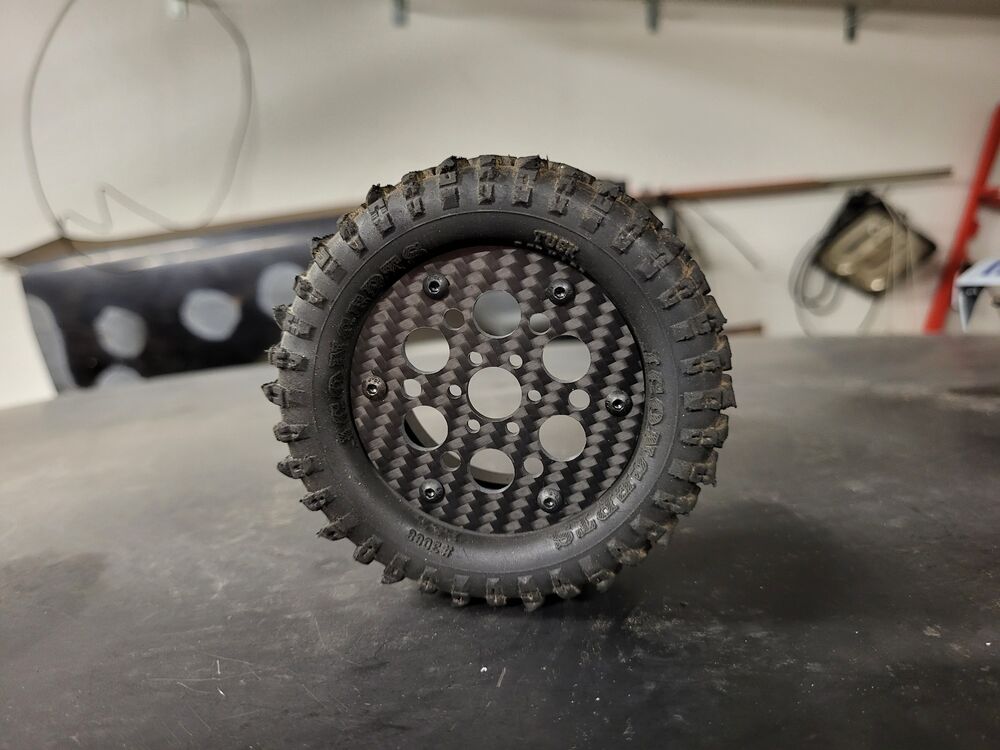

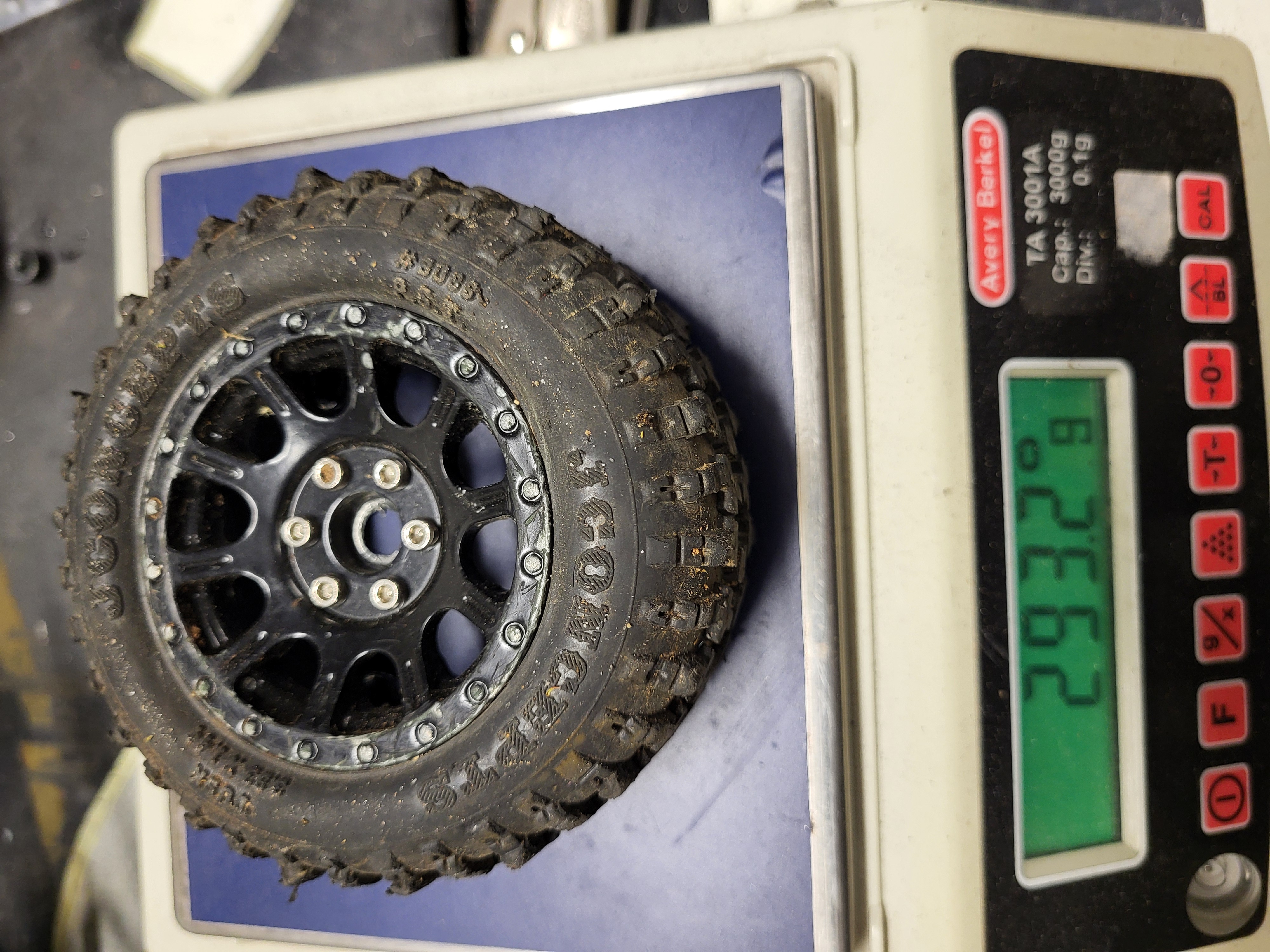

Nyt on raideleveyden kaventamisprojekri saatu päätökseen . Vanteiksi tuli 2.2 tuumaiset Alista tilatut hiilikuitu-alumiiniset ja Injoran matalimmat hexit.
Kavennusta saatiin kokonaista 18 mm 245 mm -> 227 mm. Eli päästiin jopa 4,2 mm kapeammaksi, kuin alkuperäisenä suora-akselisena versiona. Tällä pitäisi päästä porteista helpommin. Mielenkiinnolla odotan, kuinka paljon vaikuttaa ajoon se, että renkaista lähti yhteensä melkein 800 grammaa painoa pois.
Mutta sitä saa tarvittaessa sitten brassiosilla lisättyä.

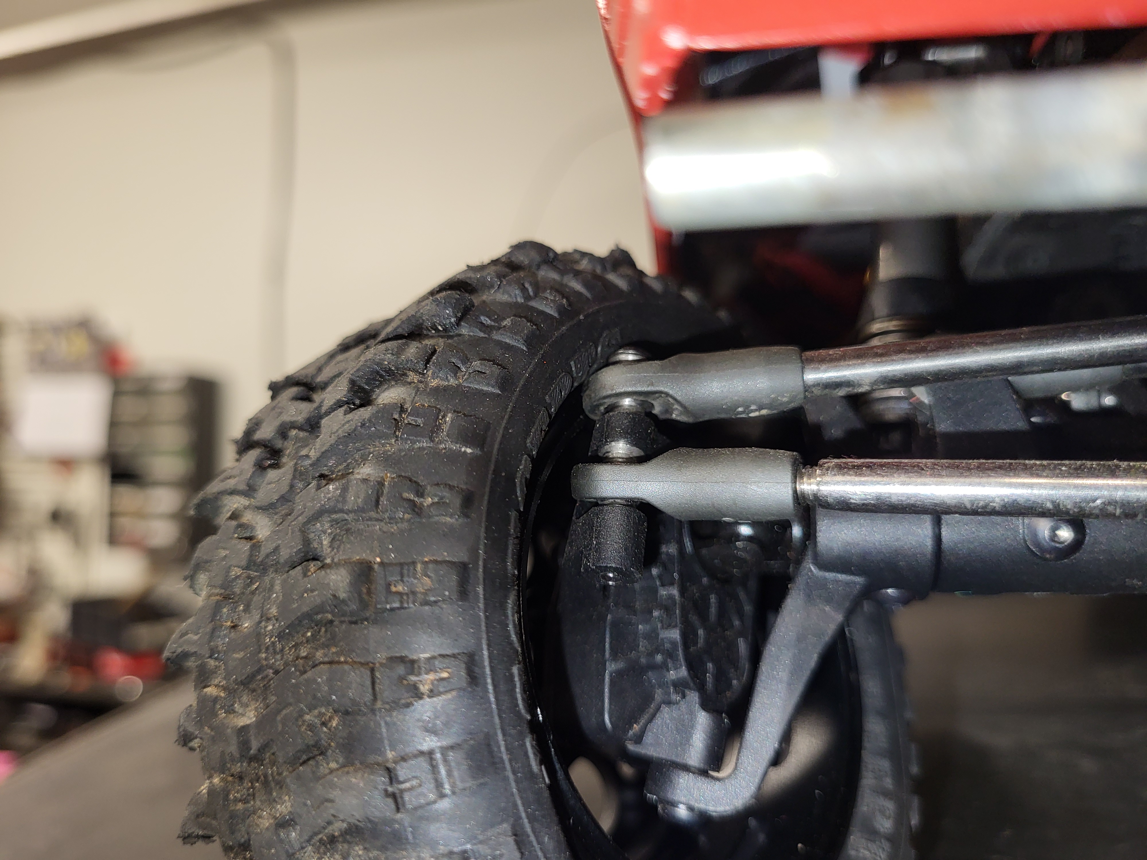

Re: C1 Scx10 Pro Portal
Nyt on tälläkin ensimmäinen kisa ajettu uudella vanne-rengasyhdistelmällä. Porttien väliin auto mahtui kapeampana helpommin, mutta alapainon vähenemisen kyllä huomasi joissain tilanteissa, varsinkin jyrkissä nousuissa. Tarkoituksena onkin kokeilla lisätä painoa alas takaisin.
